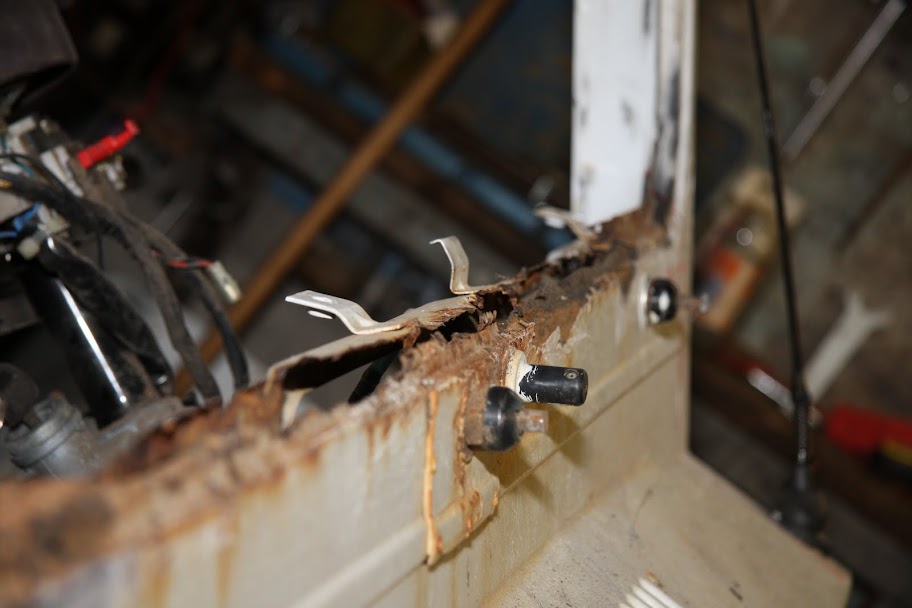

Þarna sést vel í ryðið, en þegar nánar var að gáð var komið ryð á burðarbita við afturhlera og því var ekki aftur snúið nema rífa allann kaggan í sundur og raða saman aftur.

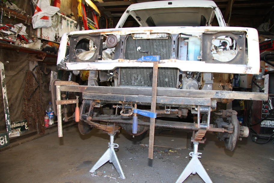

Rétta þurfti framendann og stuðarinn var ónýtur..
