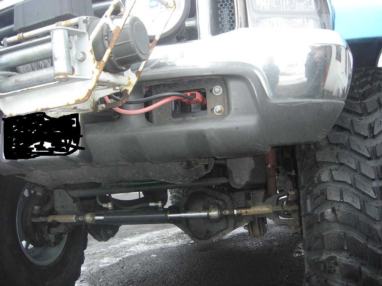

öflugurstýristjakkur
nýtísku loftpúðastýring ég mæli með henni
Ekki hár er í keyrslustöðu

enn hvernig er það eru menn farnir að fá soðun einungis með stýristjakk

Þetta er bara það allra flottasta það er líka togstöng tjakkurinn er svo notaður sem millibilsstöng í leiðinni.
Bara snilld og virkar flott.
Innlegg: 2809
Skráður: 06.feb 2010, 10:43
Re: 54" fróðleikur/vinna/breiting
Postfrá ellisnorra » 24.feb 2013, 20:52
jeepcj7 wrote:Þetta er bara það allra flottasta það er líka togstöng tjakkurinn er svo notaður sem millibilsstöng í leiðinni.
Ég hef eimitt oft undrað mig á því afhverju þetta setup er ekki notað oftar. Þetta er í annað skiptið sem ég sé þetta í götubíl.

SævarM wrote:enn hvernig er það eru menn farnir að fá soðun einungis með stýristjakk
Nei, menn ættu ekki að fá skoðun þannig, en mér sýnist nú glitta í togstöngina þarna fyrir ofan.
Hvar fæst svona tvívirkur tjakkur með stöng úr báðum endum?

Svona tjakkar eru í flestum traktorum,lyfturum osfv. en oftast er þetta bara smíðað fyrir hvert verkefni hjá td. Landvélum

Mér skilst að það megi nota svona millibilsstangar-tjakk ef að stýrismaskínan er notuð til að stýra honum. Tengt eins og venjulegur hjálpartjakkur nema engin togstöng.

Stebbi wrote:Mér skilst að það megi nota svona millibilsstangar-tjakk ef að stýrismaskínan er notuð til að stýra honum. Tengt eins og venjulegur hjálpartjakkur nema engin togstöng.
Það er að sjálfsögðu áfram notuð togstöng það er hún sem tengir maskínuna við stýrisganginn.
Ég verð að viðurkenna vanþekkingu mína á þessu. En er tjakkurinn þá bara á togstönginni eða er önnur tögstöng þarna sem ég sé ekki :) ?

Postfrá Kiddi » 25.feb 2013, 10:52
Já ef þú rýnir vel í myndina þá sérðu róna á stýrisendanum frá togstönginni á hægra framhjólinu
Ég hef sjálfur ekki keyrt bíl með svona búnað en einn góður kunningi minn sagði að það væri EKKERT slag í stýrinu og að maður þyrfti alltaf að hafa hugann við aksturinn með svona búnað. Þekkir það einhver?

Togstöngin gengur í gegnum tjakkin hún er í raun tjakkstöng í leiðinni svo er maskínan útfærð þannig að ekkert hjálparátak er á togstönginni heldur fer allur vökvakrafturinn í tjakkinn
Kiddi
Innlegg: 1160
Skráður: 02.feb 2010, 10:32
Bíltegund: Wrangler 44"
Postfrá Kiddi » 25.feb 2013, 11:47
juddi wrote:Togstöngin gengur í gegnum tjakkin hún er í raun tjakkstöng í leiðinni svo er maskínan útfærð þannig að ekkert hjálparátak er á togstönginni heldur fer allur vökvakrafturinn í tjakkinn
Daggi, þú meinar að millibilsstöngin gengur í gegnum tjakkinn!
Stebbi
Innlegg: 2098
Skráður: 31.jan 2010, 22:59
Fullt nafn: Stefán Stefánsson
Bíltegund: Eitthvað blátt
Staðsetning: Hafnarfjörður
Postfrá Stebbi » 25.feb 2013, 12:03
Alveg rétt það var þannig sem það var, menn gelda hjálparátakið á togstöngina og láta tjakkinn um vinnuna.
Hilux DC 2.4 dísel úrbræddur
MMC Pajero 2.5TDI 38" Seldur
Ford Econoline 44"
Postfrá sukkaturbo » 25.feb 2013, 12:35
Sælir strákar það er venjuleg togstöng í bílnum og tjakkurinn er bara viðbót. Bíllinn er mjög eðlilegur í stýri þéttur og mátulega léttur og þyngist ekkert við að hleypa úr niður í 1,5 pund. Engin jeppaveiki þó svo að dekkin og felgurnar séu ekki ballanseruð. Síðan sem mér þykir must er að það eru þrír millikassar. 5:13 hlutföll og loftlæsingar aftan og framan 35 rillu öxlar ekkert bodýlyft og um 65 til 70 cm upp á stigbrettið sjá mynd þar sem ég stend við bílinn. Ég er um 180 cm þegar ég stend en 185 cm þegar ég leggst á bakið.En það var um 90 cm á sukkunni minni á 46".kveðja guðni
