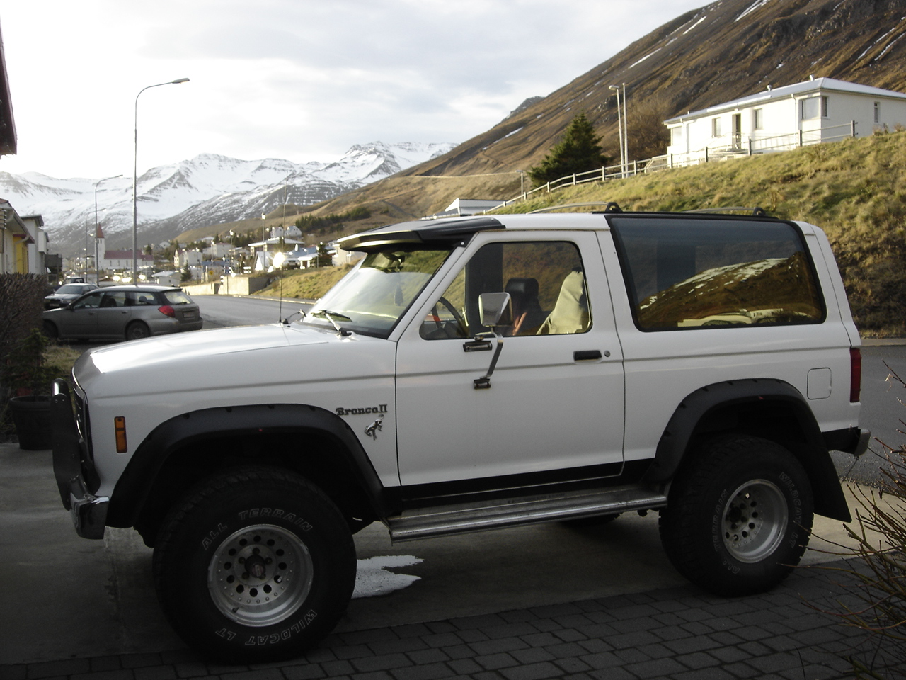

Sælir spjallverjar ætla að vera með þráð hér um endursmíði og breitingar á jappa Snilla rennismiðs og góðs vinar míns. Þetta er Bronco II árgerð 1985.Hann er kominn á dana 44 og hlutföll og læsingar og V-8 Ford 289 með 302 heddum og aðeins peppaður. Aftan á henni er T-19 gírkassi með hlutfallið 1:6,3 og tveir milligírar og millikassi.Þetta snýr 44" Dickcepeck á 17" breiðum felgum sex gata.Ég mun setja inn myndir af og til. Búið er að færa í sundur á milli hásinga um 16 cm og niður um 10cm.Hásingar dana 44 úr Wagoneer 1984.

Sælir drengir þessi þráður  er gerður fyrir vin minn og er það hann sem er að smíða þetta. Setti inn vitlaust aðgangs orð.kveðja guðni.

Jæja nú er snilli rennismiður búinn að fá sér einn ölll og datt honum í hug þar sem hann nennti ekki að snúa dana 20 millikassanum sem nú er fyrir kúluna hægramegin að setja bara tvo milligíra aftana á T-19 gírkassan. Hann átti broncoII milligír og millikassa og setti það aftan á Dana 20 kassan. Hann ætlar að nota framdrifshlutan sem vísar til hægri fyrir gírspil síðar.Ég held að gírhlutfallið sé í gírkassa 1:6.5 og í dana 20 kassanum 2:20 og í bronco kössunum 2:72 x 2 kassar og í drifum 5:13 og reikniði svo kveðja Snilli rennismiður

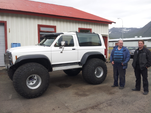

Jæja áfram með Broncoinn vélin kominn í gang og þrír millikassar og gírkassi með fyrsta 1:6,3 og drifhlutföll 5:13 sinnum millikassar 2:72x2:72x2:2:20 ansi lágt. SNILLI búinn að smíða hljóðkút úr rústfríu og alla flangsa flott smíði. Boddýið komið af gömlugrindinni og er á leiðinni yfir á nýju grindina.Minna mál en að skipta um dekk.Framvegis verður þetta vetragrindinn og sumargrindinn og kanski bara beinagrindin ef kreppan heldur áfram.kveðja guðni

Jæja þá er  Broncoinn kominn á 46" til prufu og fer bara létt með hana.
