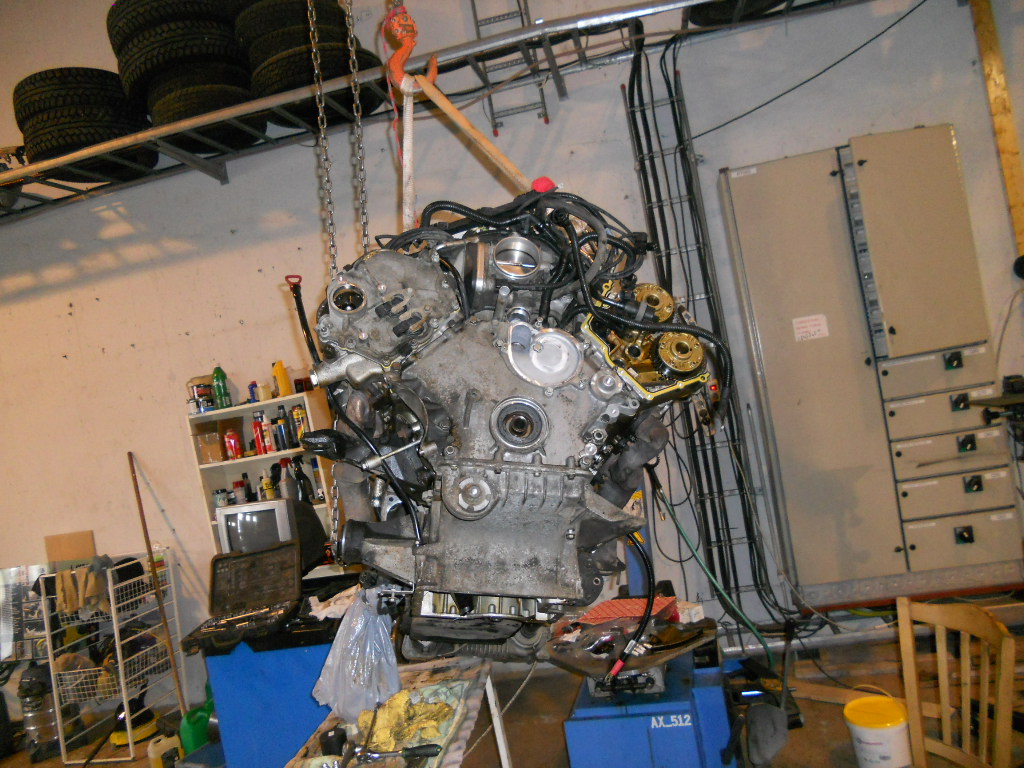

Sælir félagar er að dunda mér í að skipta um tímagír í BMW 2004 8cyl vél N-62. og smurdælu. Tók vélina úr þar sem ég nenni ekki að beygja mig mikið.Hefur einhver hér unnið þessa vinnu. Keyptum okkur sér verkfæri til að festa ásana.Hef verið að reyna að finna videó af þessari aðgerð en ekki fundið fyrir þessa vél bara eldri vélina en það er ekki eins. Svona til fróðleiks þá vigtaði ég vél og skiptingu og millikassa 375 kg kveðja að norðan úr Himnaríki guðni

Jamm það má segja að það sé meira mál að skipta um tímkeðjur og smurdælu í þessum X-5 en í Toyota Hilux eða sukku tetrinu.

Jamm þetta er komið saman og fer vélin upp í bílinn neðan frá um helgin. Svo er bara að sjá hvort hún fari í gang og ef það gerist þá erum við snillingar feðgarnir í Himnaríki

Jamm vélin datt í gang og gengur þýðlega.En þetta er ansi mikið verk og mörg handtök og minnir á V-W Bjöllu viðgerðirnar í denn. Verki lokið
