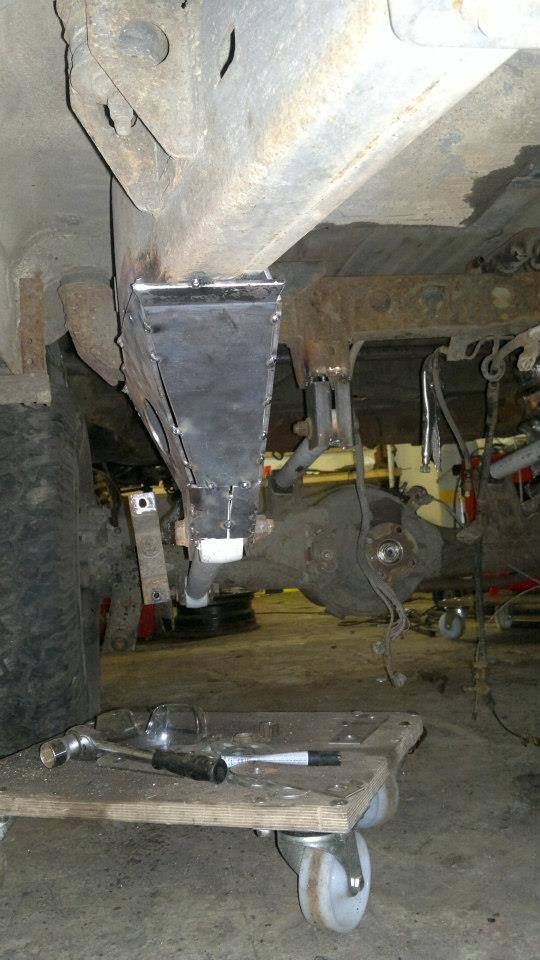

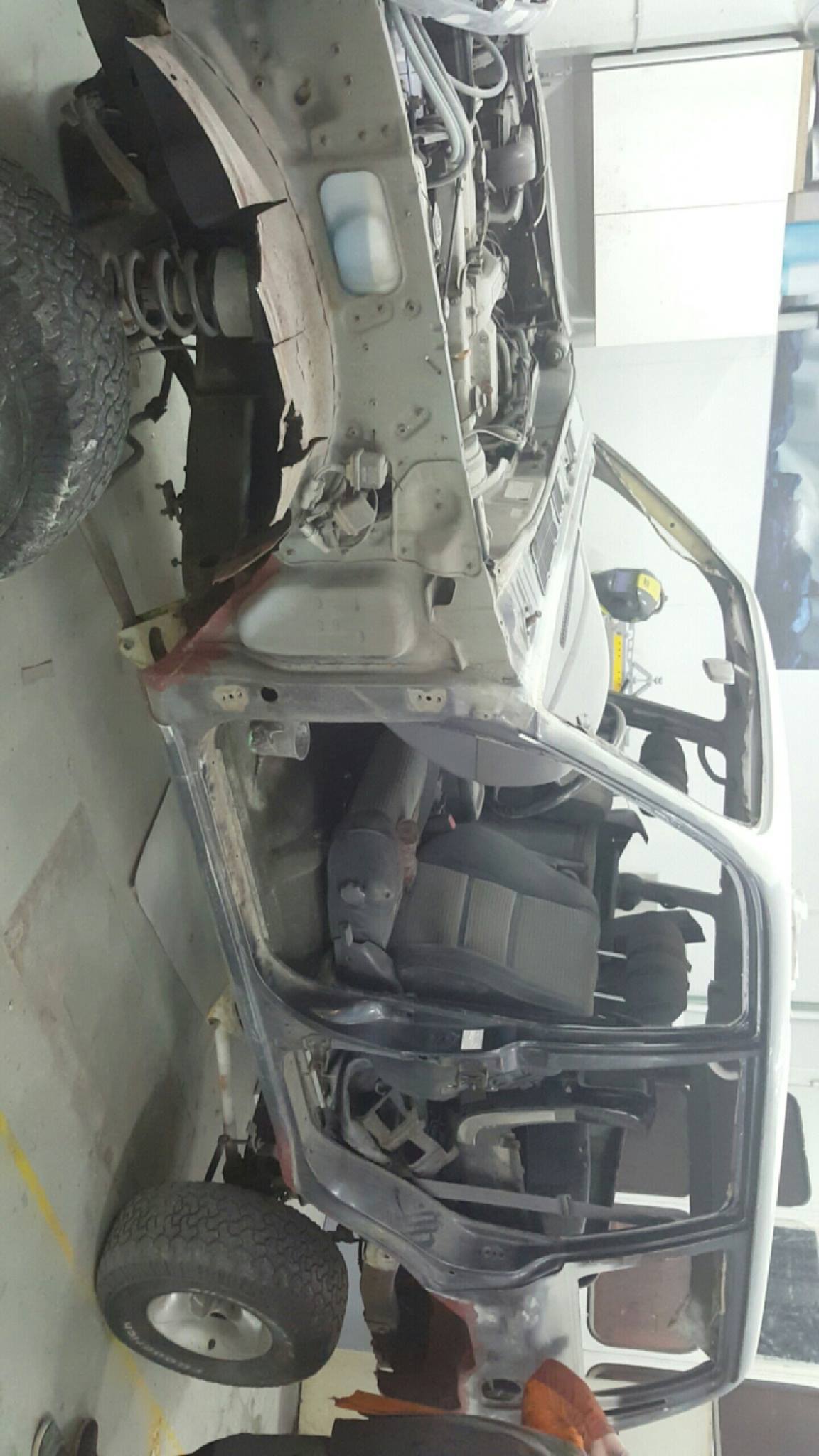

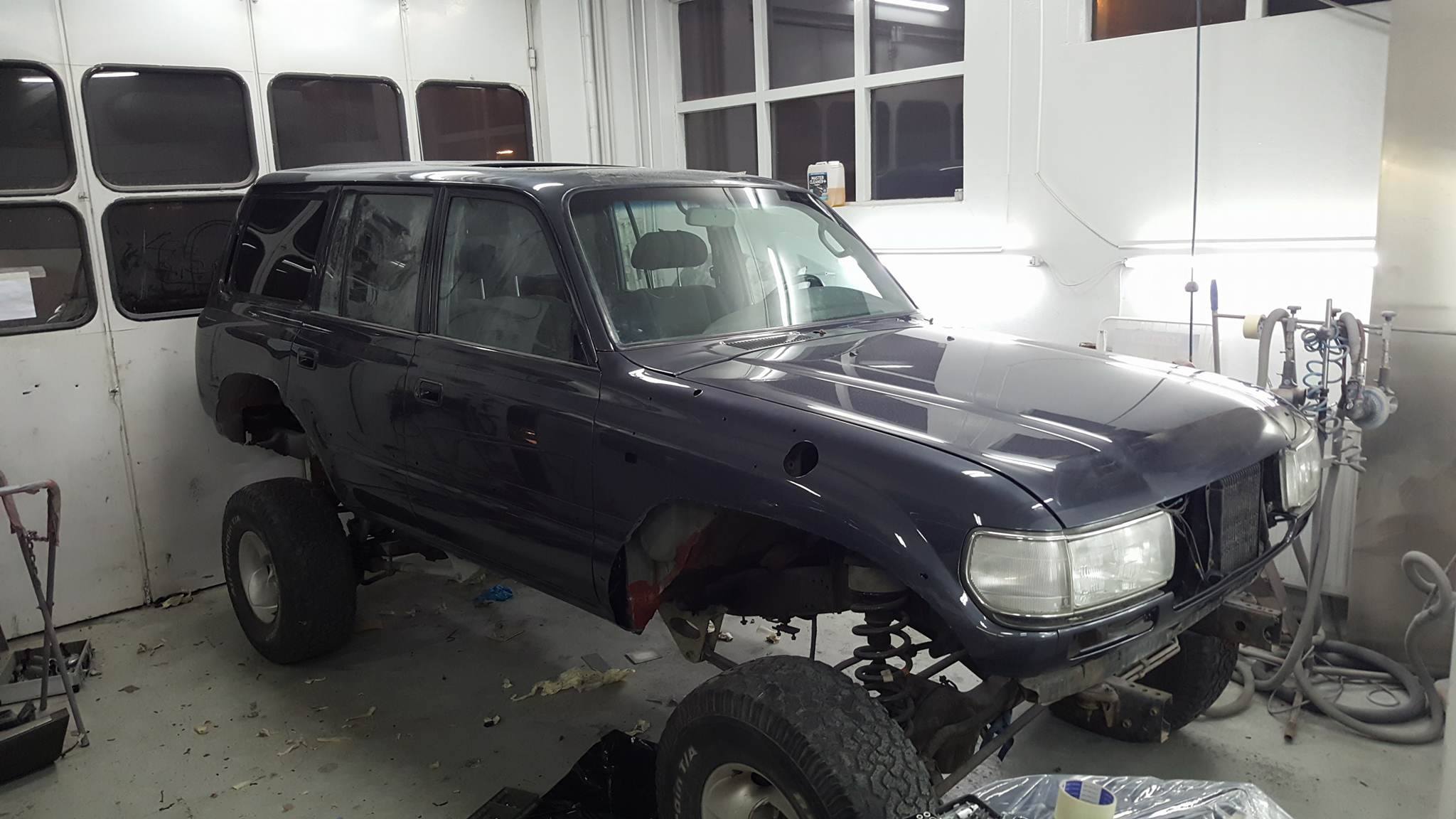

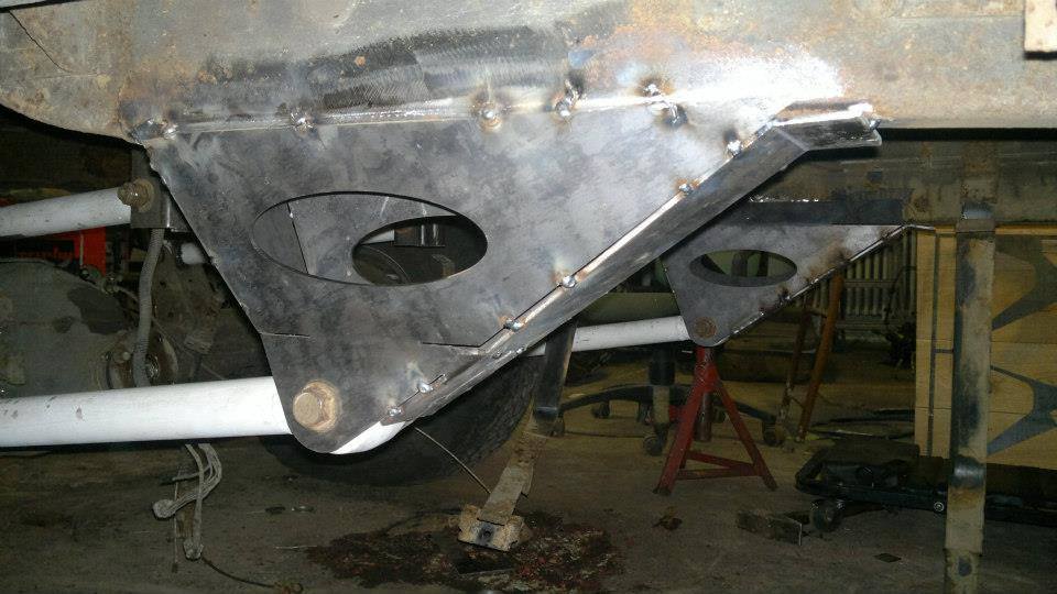

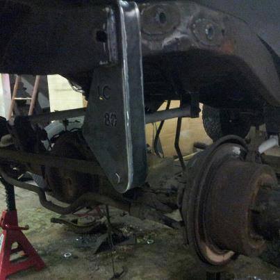

Hér er verkefni sem ég er búið að dunda við í 3 ár c.a ég verslaði lc 80 sem ég notaði óbreyttan í rúmt ár og setti svo á 38". Draumurinn var alltaf að fara alla leið og nú sér fyrir endan á því læt nokkrar myndir fylgja með.
Bílnum var breytt fyrir 46", aftur hásing færð aftur um 15cm og framhásing fram um c.a 2cm.
Allt rið var fjarlægt og bílinn almálaður.
Lógír smíðaður úr NP203.
Framhásing með Lc 60 drifi, chromoly öxlum og chromoly sexkúluliðum, loftlæst.
Riðfrítt 3" púst.
Og svona það helsta sem hækt er að setja í svona drossíu,
Skíta comment vel þegin svo hækt verði að taka þau til greina áður en smíðin klárast.
Kv Snorri
Riðfrítt 3" púst.
Kv Snorri

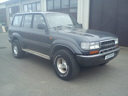

- Svona var hann þegar ég eignast hann

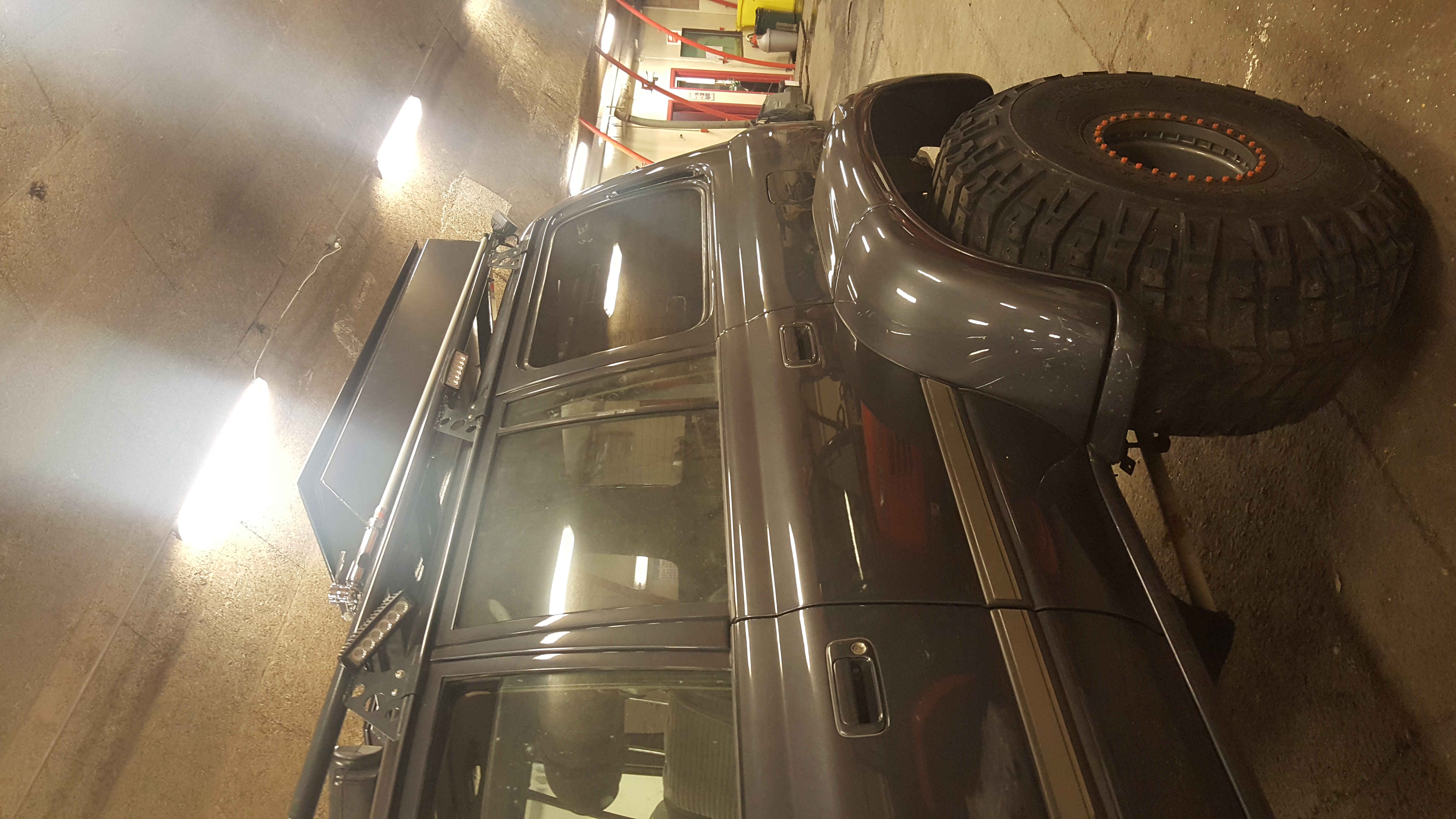

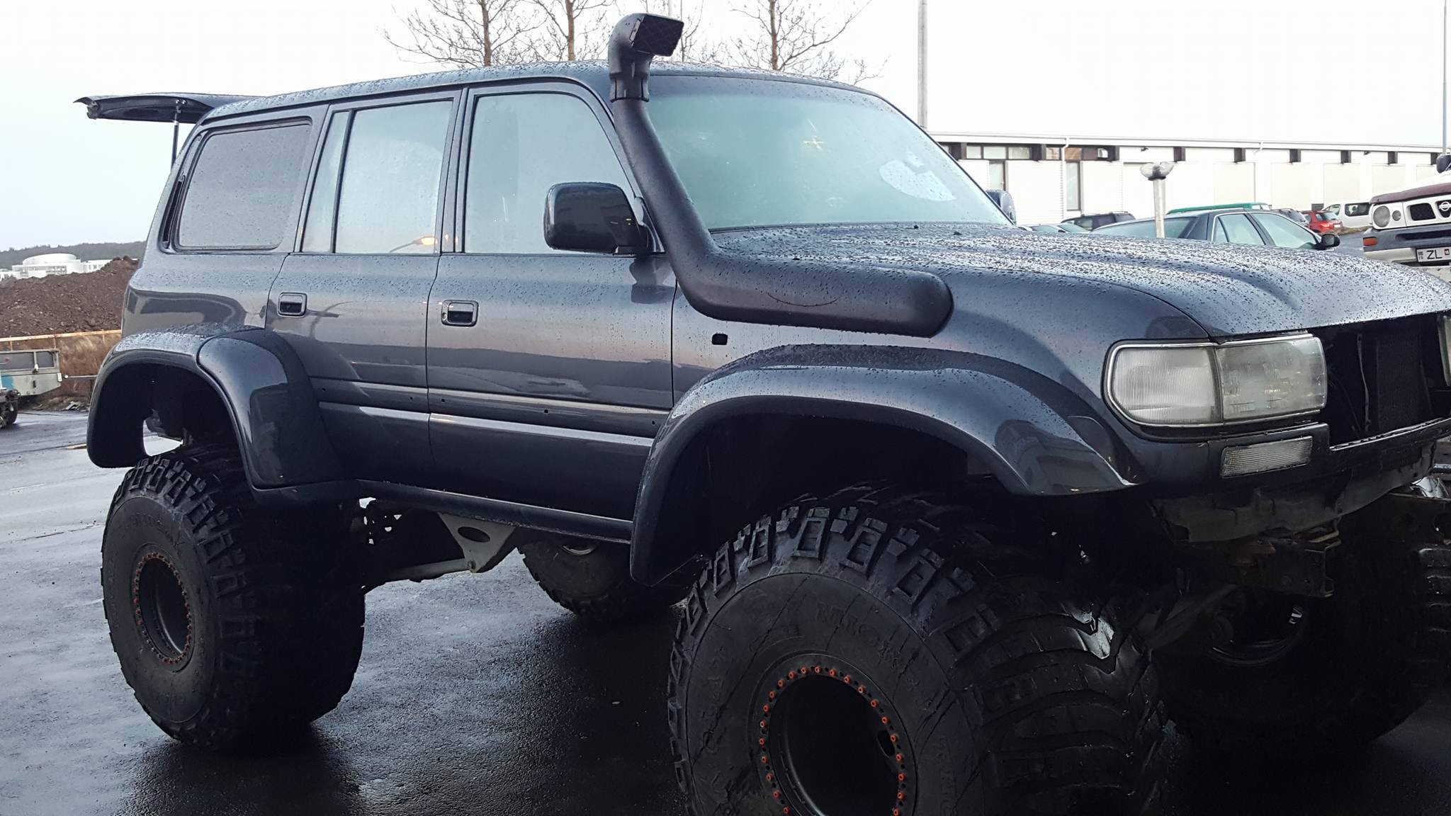

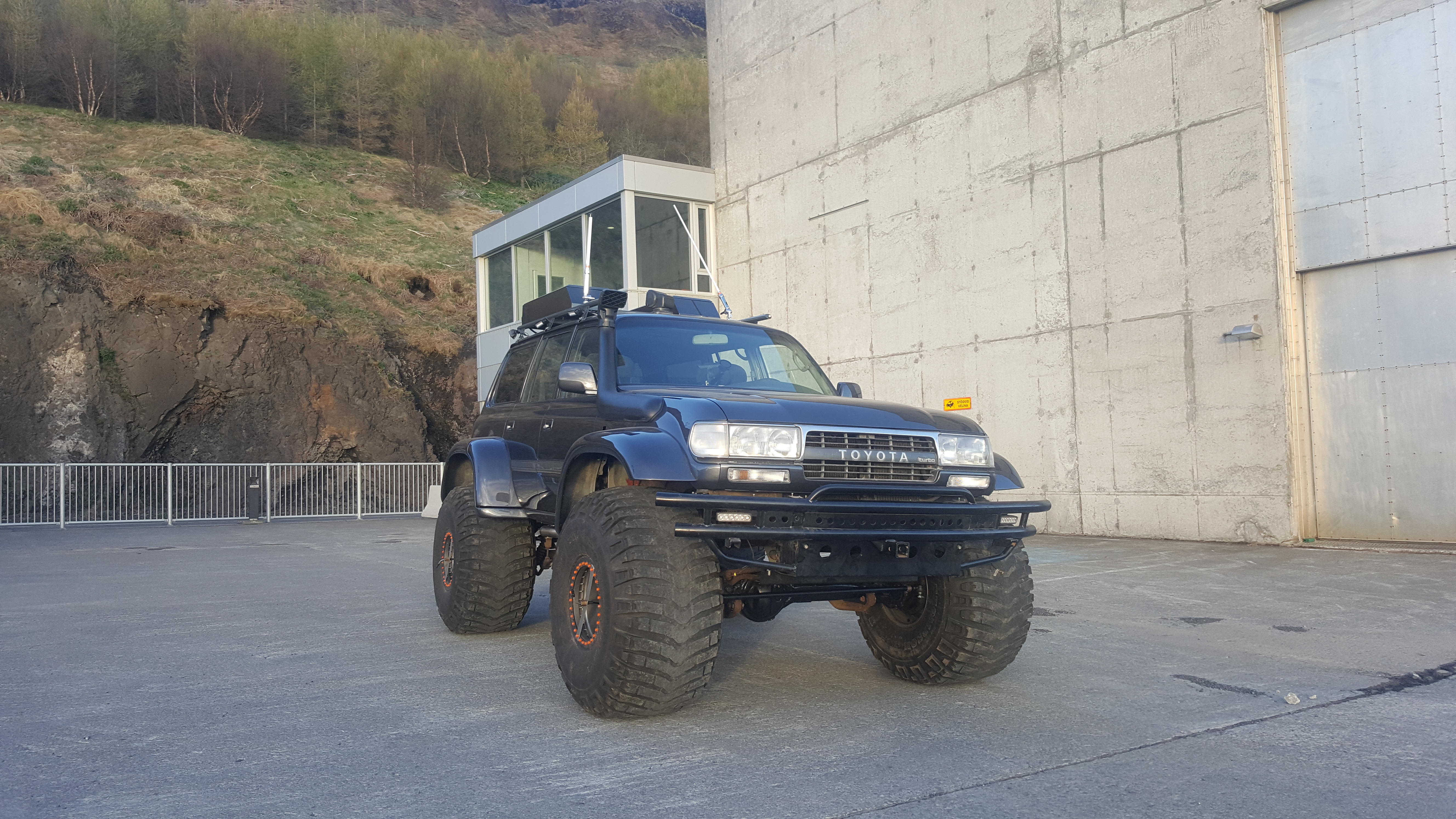

- Svona er hann í dag komin heim korter í jól

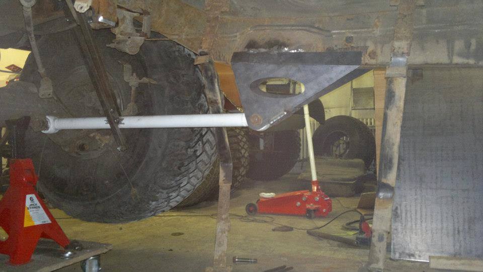

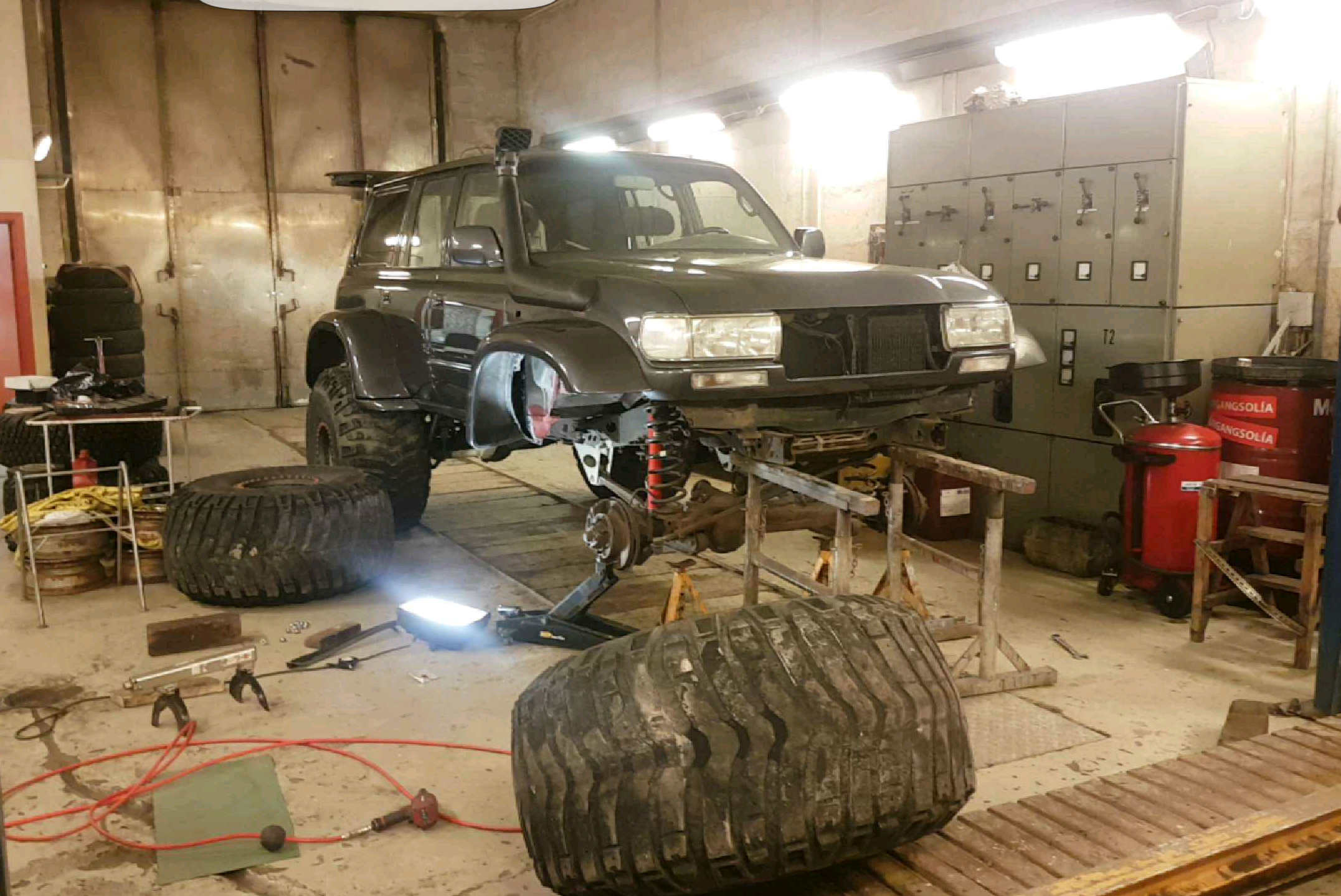

Verkefni kvöldsins frágangur á fjöðrun að framan.
Koni að framan en Walker evans bypass að aftan.

Re: Uppgerð á Land Cruiser 80
Sæll.
Þú hefur verið óstöðvandi með klippurnar sé ég og lítur þetta bara verklega út hjá þér.
Hvaða gorma ertu með og upphækkunarklossa? Framhásing fram um 2 cm segirðu. Færðirðu gorma og demparafestingarnar líka?
Kveðja OÖ.

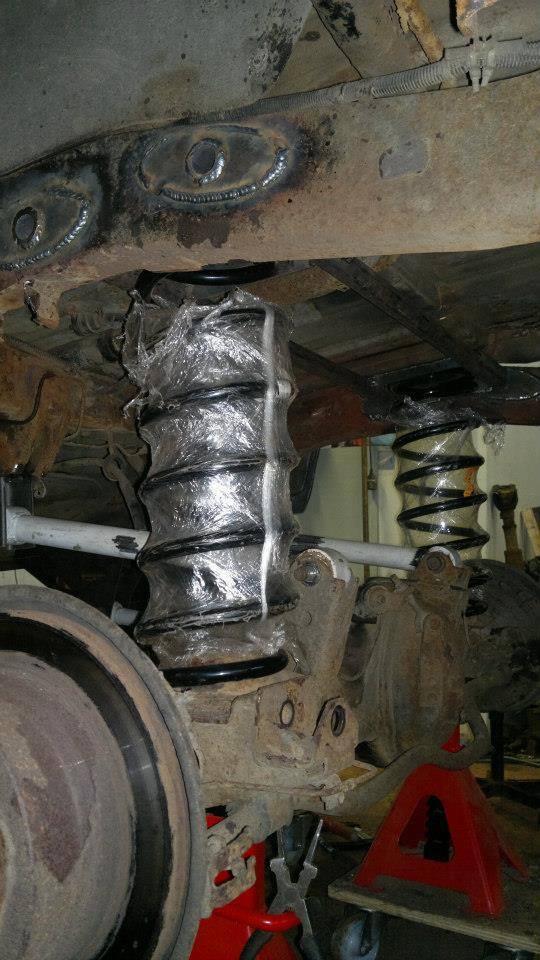

Sæll,
Ég er með OME gorma að framan og aftan frá Benna þeir eru seldir í lc80 og eru með 10cm lift, ég smíðaði nýjar gormaskálar að aftan en er með smá klossa að framan.
Ég færði ekki gorma eða demparafestingar að framan þetta sleppur allavega hjá mér með þessa 2 cm
Kv Snorri
Kv Snorri

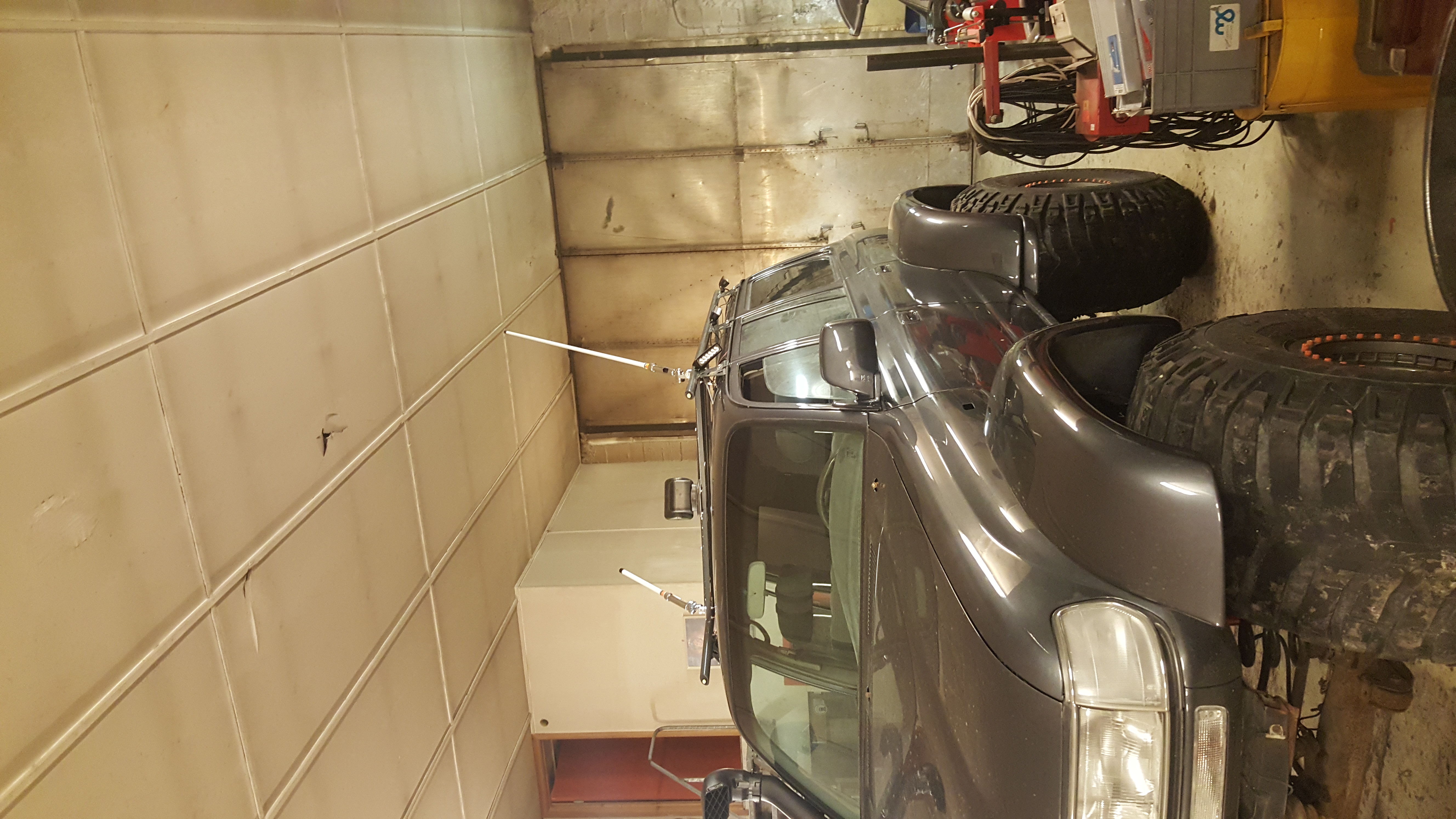

Ég hef eina athugasemd.
Hafðu loftnetin lóðrétt.
Ef þú ert með þau svona hallandi getur þú alveg eins verið með 50 cm "kvartbylgju"-stubb.
Og ég held að hann muni virka betur.

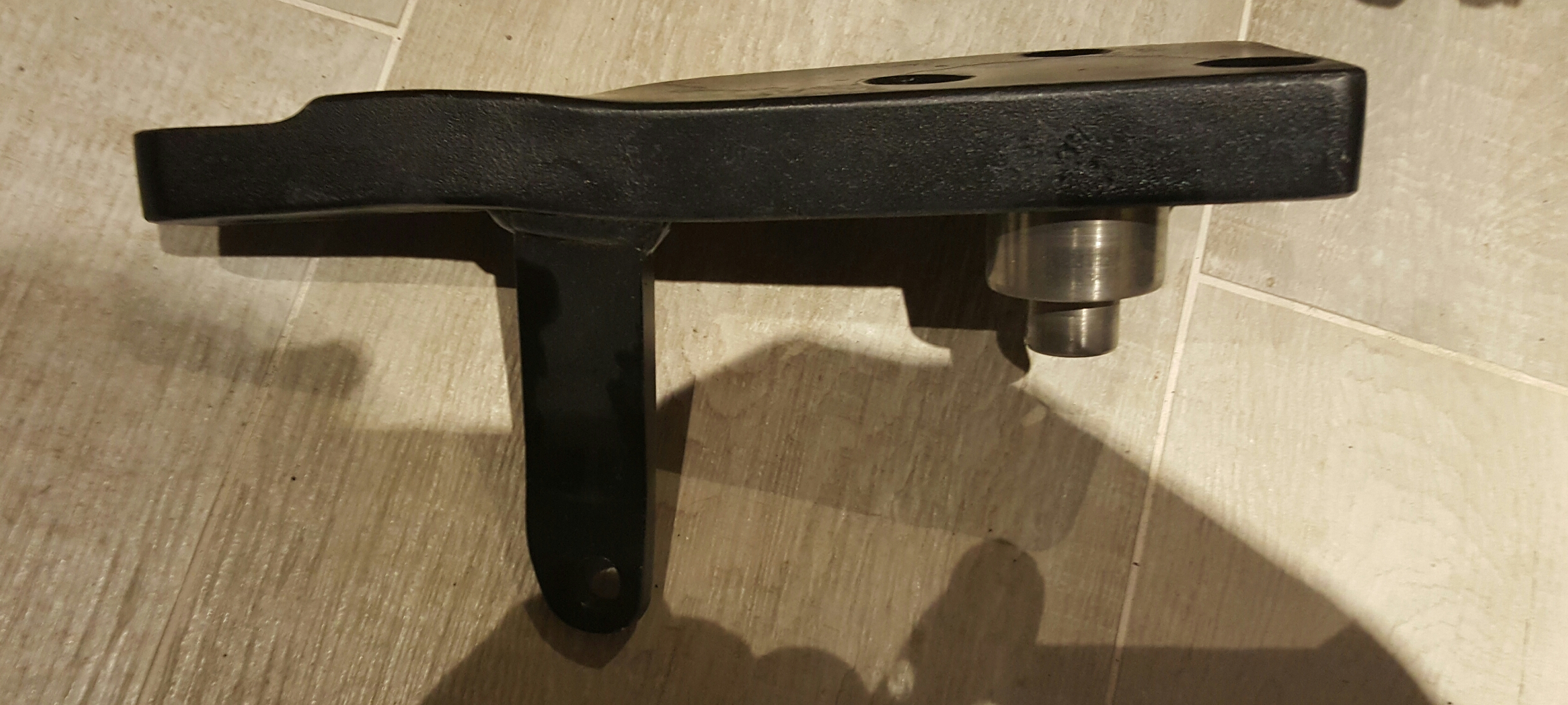

Ég velti mér aðeins upp úr þessu með stýrisganginn og endaði á að breyta liðhúsi með ABS (minn er ekki með ABS) ABS gatið var stækkað og snittað fyrir 14mm bolta og svo var smíðaður armur sem kemur ofaná liðhúsið ég hugsa að maður nái þessu ekkert hærra en þetta. Svo verður tjakkur með þessu líka.
Loftnetin munu liggja alveg niðri þegar ekki er verið að nota þau annars verða þau upp, þau eru bæði á svona báta festingu sem er bara eitt handtak til að setja upp og niður.
Kv Snorri

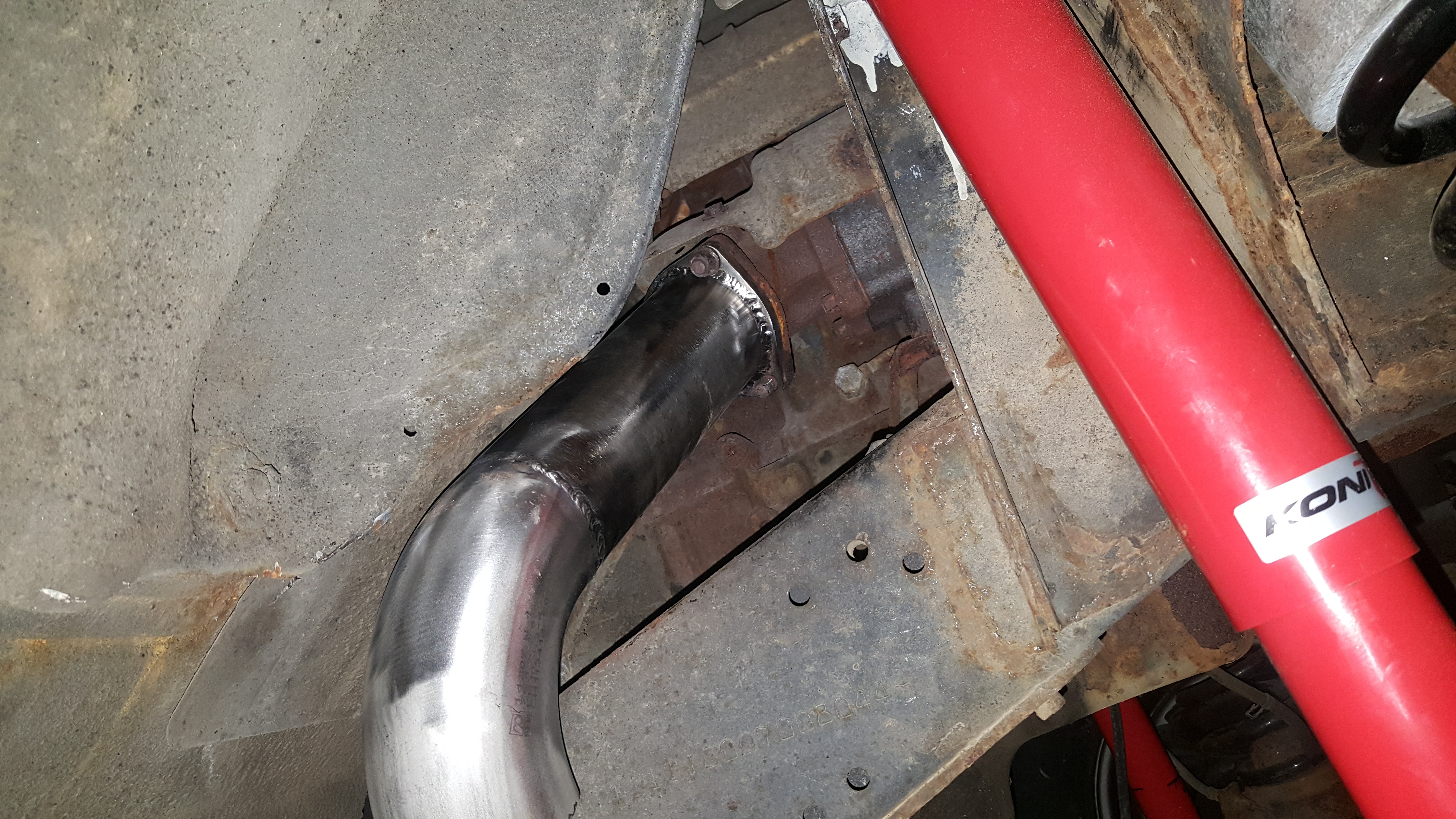

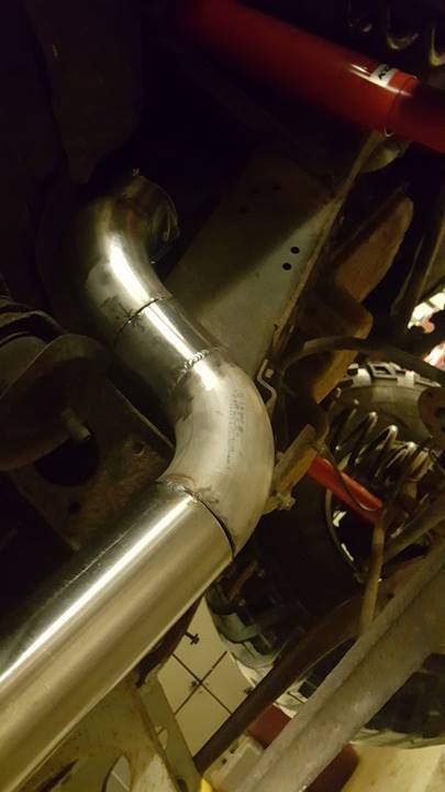

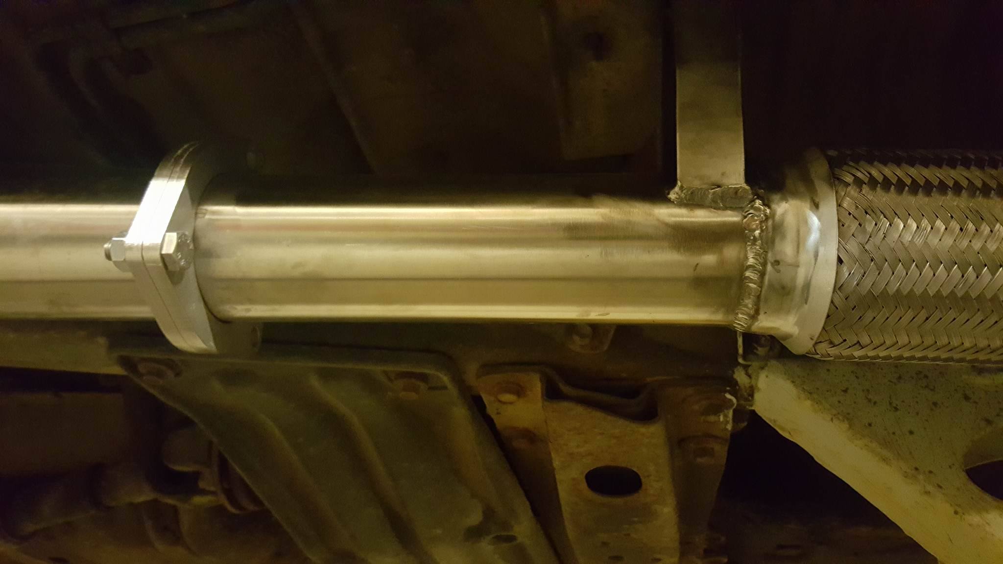

Áfram heldur fjörið, planið var að hefja smíði á ryðfríu pústi í kvöld en mest allt kvöldið fór í að ná gamla flangsinum við turbínuna í burtu
Það tókst og er farið að myndast nýtt púst.

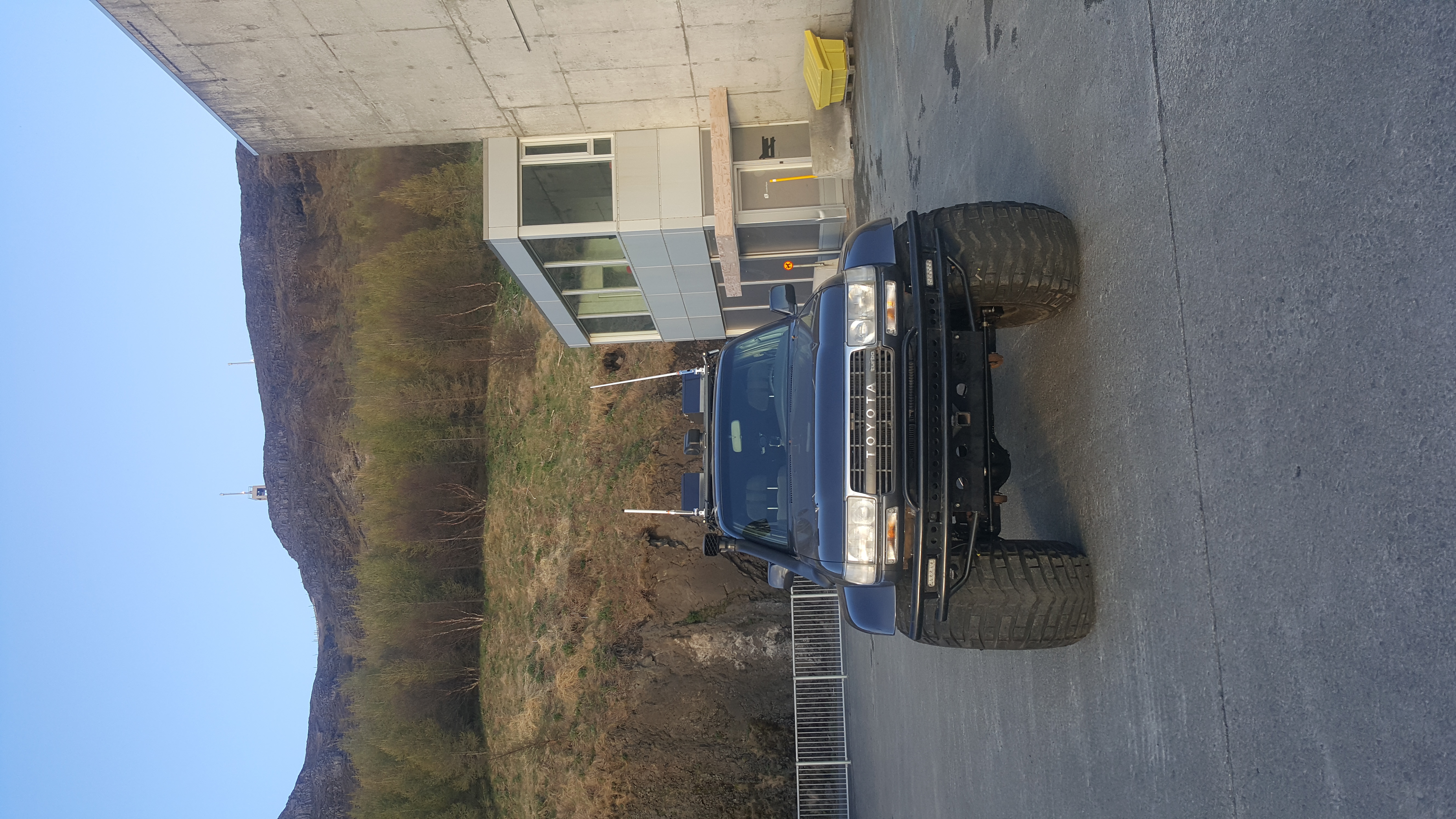

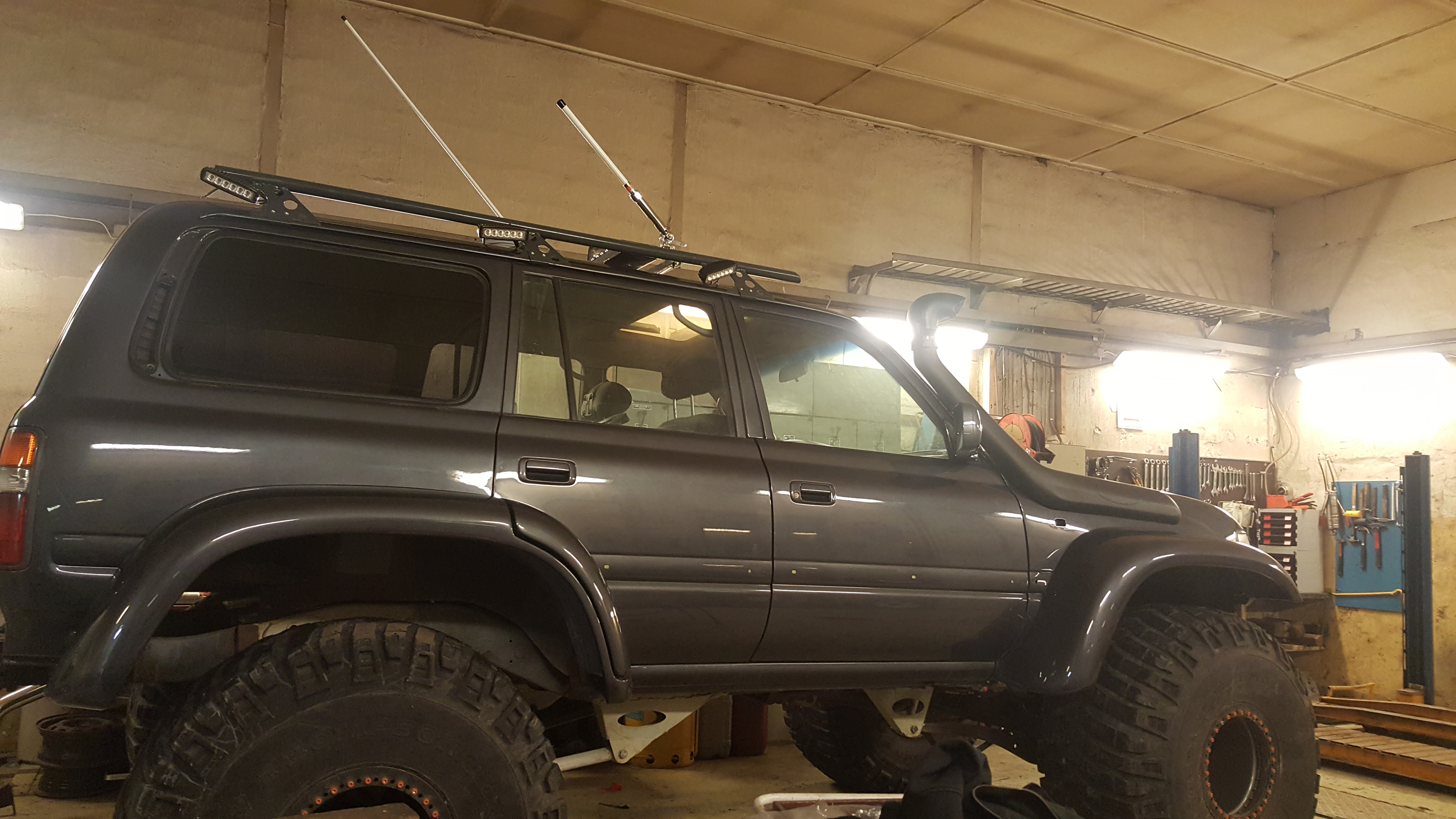

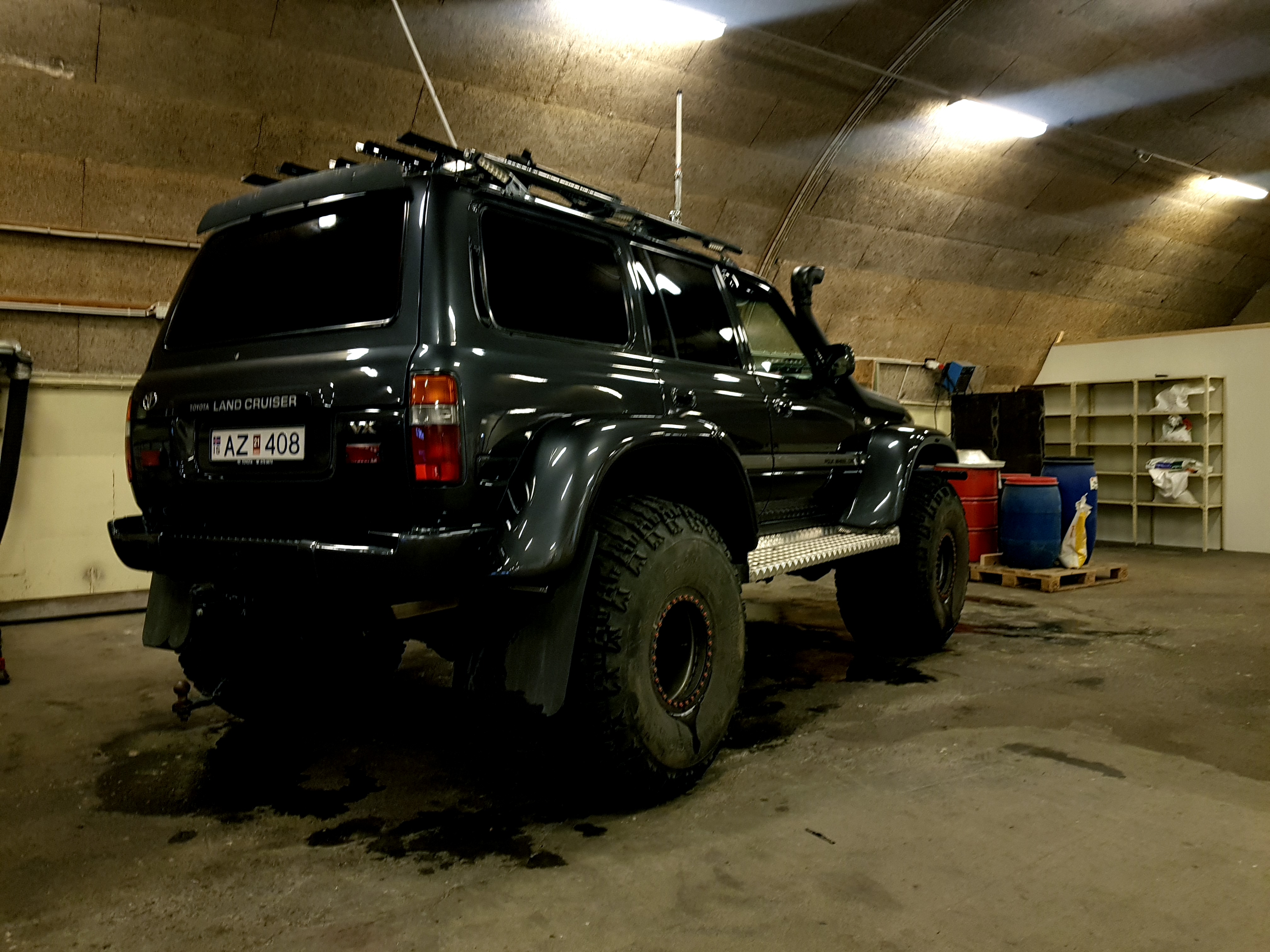

Skellti 2 kössum á toppinn í kvöld, loftnetin passa fínt með fram kössunum þegar dótastuðulinn þarf ekki að vera hár.

Svaka töff, allt að verða klárt?
En til að vera með smá athugasemd, eru boltarnir í beadlockinu ryðgaðir?

Takk fyrir það, já þetta fer að verða klárt helstu verkefnin sem eru eftir er að setja lógírinn í (og klára drifsköft), raða saman nýrri framhásingu, gangbretti og hraðamælabreyting eftir það er stefnt á að fara í skoðun.
Góð ábending en nei þetta er ekki riðgað þetta er KTM gult að ósk eiginkonunar.
Járni wrote:En til að vera með smá athugasemd, eru boltarnir í beadlockinu ryðgaðir?

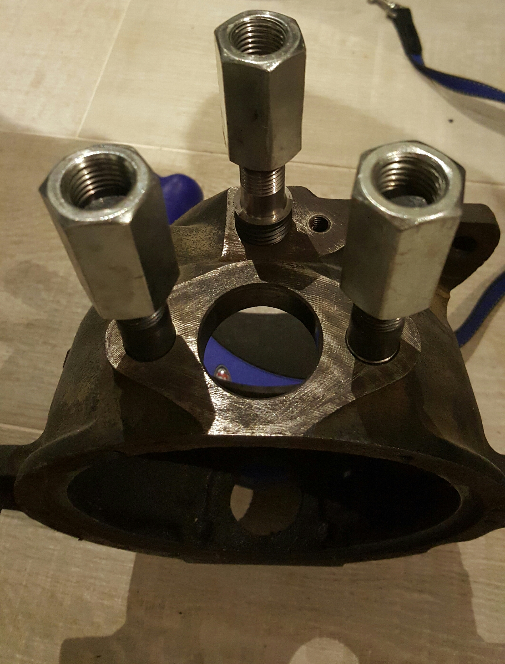

Flottur bill hefur þú skoðað möguleika á að stækka túrbinuna þessar vélar eru til 320hp minnir mig hjá Yamaha og yanmar og það eru til kitt á netinu til að hressa þessa vél við
xenon
Höfundur þráðar - Innlegg: 110
- Skráður: 28.aug 2010, 20:51
- Fullt nafn: Snorri Arnarson
- Bíltegund: LC 80
Sæll,
Já ég hugsa að ég kaupi turbínu frá GTurbo það er Lc80 hús en Lc100 innvols "bolt on" á þennan mótor kemur mun fyrr inn, þeir eru með 3 stage það stæðsta 32Psi. Ég er komin með inn á gólf 3" intercooler frá ameríkuhrepp sem ég ætla að setja í hann, 3" pústsmíðin og sverun á loftinntaki er allt partur af þessu plani að setja aðra túrbínu í hann.
Svo er spurning með gas innspýtingu ég veit til þess að það kom vel út í einum svona lc80 hér heima.
Þessi 320hö mótorar eru allir bátamótorar með sjókæli eða utaná lyggjandi kælingu í vatni sem gerir það að verkum að þú getur haft þær svona uppsettar maður myndi aldrey ná svona mótor í 320hö í farartæki á landi en jú hugmyndin er góð. Ég er þá aðalega að tala um bíl í daglegum rekstri allt hækt svo sem ef menn vilja mikið afl í takmarkaðan tíma nokkra klukkutíma í mánuði.
Það eru nokkrir lc80 komnir með þessa GTurbo turbínur hér heima og eru flest allir ef ekki allir sáttir með þær. Þetta eru snildar mótorar en ekkert V8 samt.
Kv Snorri
Kv Snorri

Næst á dagskrá, taka orginal hásinguna undan og setja nýja hásingu undir sem er orginal Lc80 með Lc60 9.5" miðju, loftlás, chrome öxlum/sexkúluliðum og stýristjakk.
- 20170418_230431.jpg (1.51 MiB) Viewed 25239 times

xenon
- Bíltegund: LC 80
Þeir tala um að það þurfi að bæta við boost adjuster, Pump adjustment (on car, no need to remove) en þetta vandamál hefur ekki verið á þeim bílum sem eru komnir með þessar túrbínur. Hef hinsvegar heyrt af þessu þegar orginal er skrúfuð of hátt en það er hækt að fá nýjan gorm í wastegate lokan á ebay og taka hvólfin úr og snúa honum til að auka olíuna, setja svo bara mæla og fikta sig áfram.
Síðast breytt af xenon þann 21.apr 2017, 23:35, breytt 1 sinni samtals.
Ný framhásing að fæðast
- 20170423_223206_003_01.jpg (1.03 MiB) Viewed 24795 times

Þá kom að því næst er að finna gott einkanúmer og fara í skoðun
- 20170516_210355.jpg (4.42 MiB) Viewed 24053 times
- 20170516_210349.jpg (4.85 MiB) Viewed 24055 times
- 20170516_210411.jpg (4.46 MiB) Viewed 24055 times

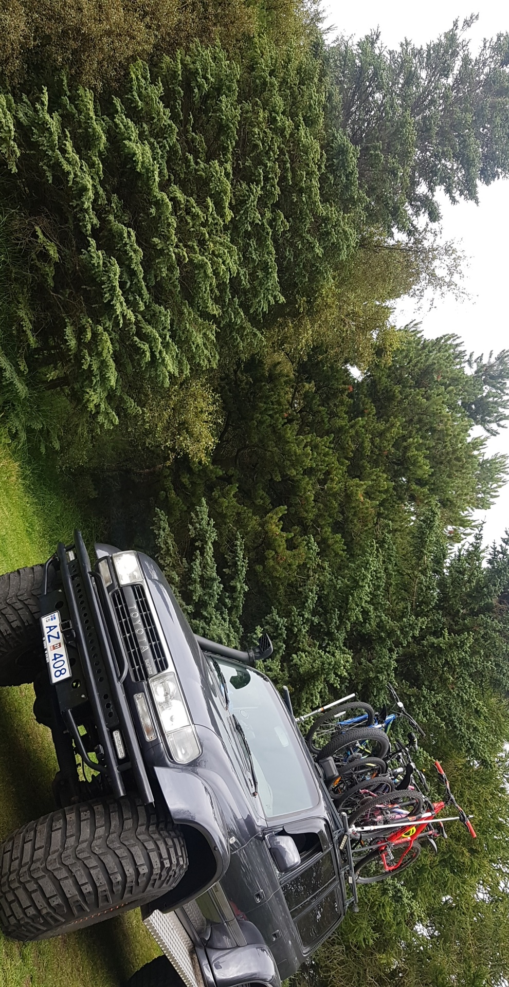

Þá er þessi komin með fornbílaskráningu og búin að fá að hristast á æðislegum hálendisvegum
- Snapchat-1226654510.jpg (1.02 MiB) Viewed 20252 times
- 20190729_181012.jpg (4.58 MiB) Viewed 20252 times
- 20190815_201212.jpg (4.04 MiB) Viewed 20252 times
- 20190815_201331.jpg (3.13 MiB) Viewed 20252 times
þessi bíll er alveg sturlaður.. og vinnan við hann gríðarflott
