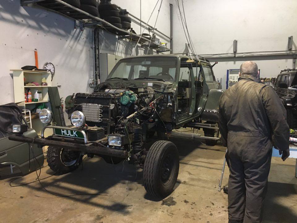

Re: Snilli og Tilli skoða 5,4" breitingu uppfært 03.02.16
Sælir félagar og gleðilegt ár.Við Snilli erum að brasa í Hulkinum. Snilli er búinn að steja stýristjakkinn í og breita milligírnum og er nú þessa dagana að smíða drifsköftin.Ég er að setja tjöruborða neðan í gólfið á Hulk og setja í hann loftkút og gúmí platta undir gormana ásamt hinu og þessu. Meiningin er að setja boddýið á í næstu viku eða næstu helgi. Á eftir að setja tjöruborða innan í bílinn. Vonandi lengir þesssi tjöruborða vinna líftíma bílsins og hljóð einangrar hann helling í leiðinni. Síðan verður klætt með teppi og gúmídúk.Set samt koppafeiti og byggingarplast í gólfið undir fótum ökumanns og farþega og gúmídúk eða teppi þar yfir.

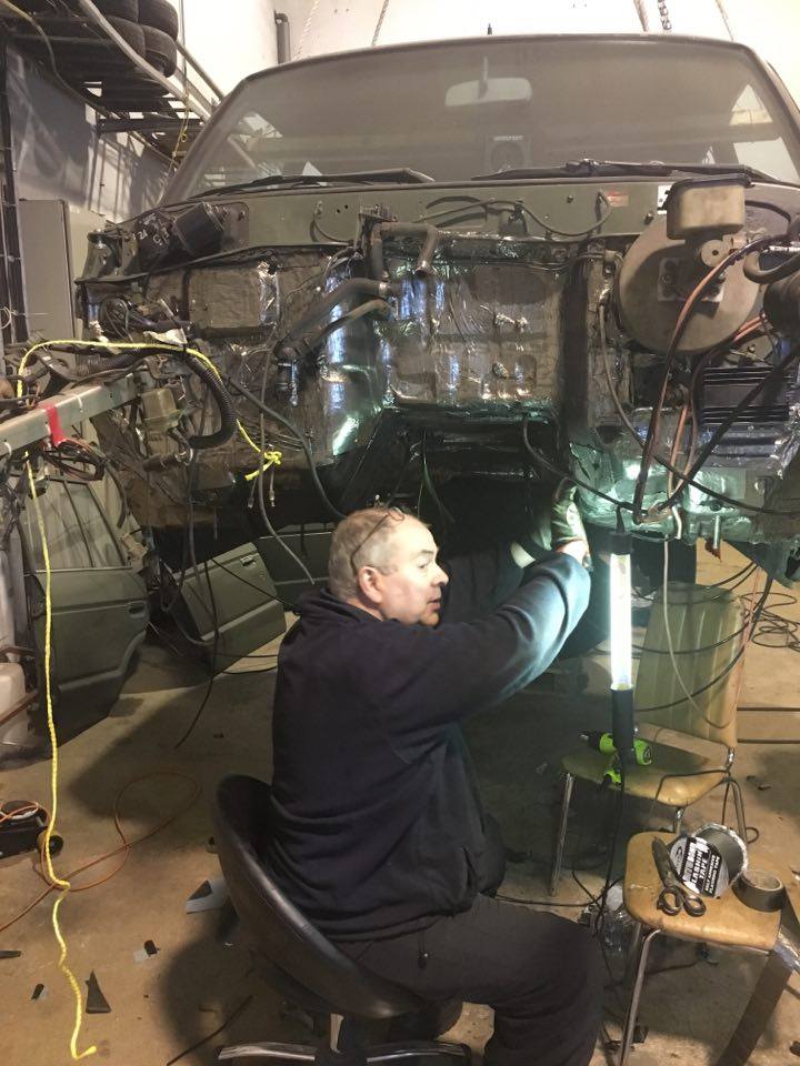

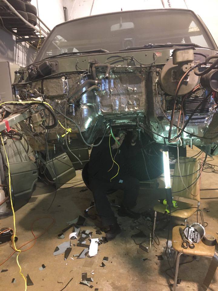

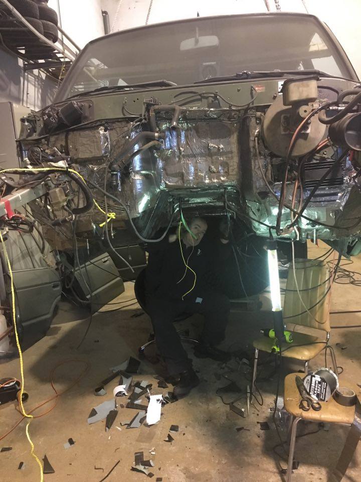

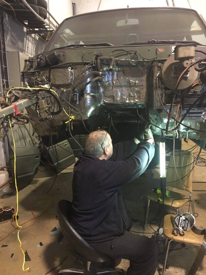

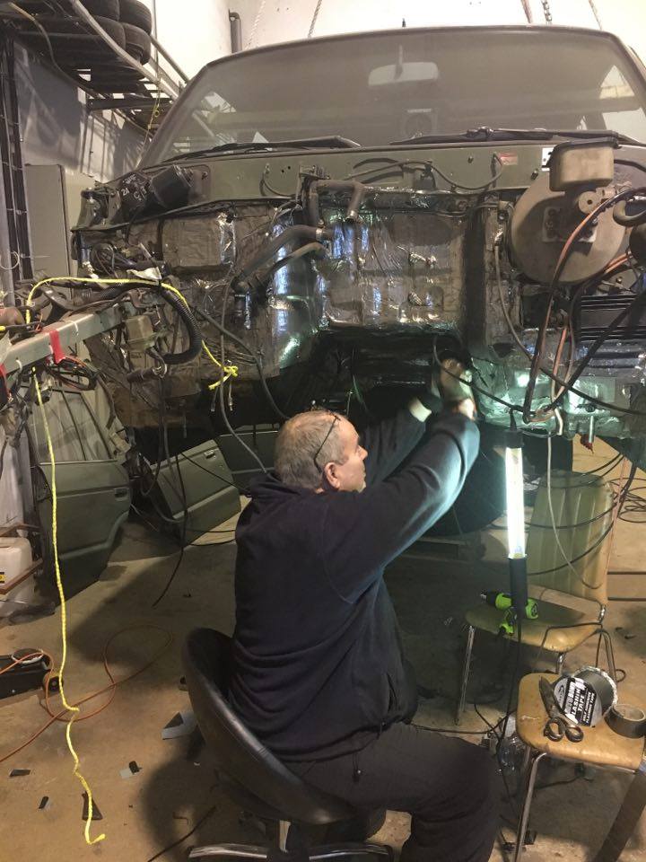

Jæja þá er boddýið komið á og mikil vinna búinn. Búið að leggja alla kappla og loftslöngur neðan í boddýið og festa þá þar. Allt tekið í gegnum gólfið með gegnum tökum og sett 90 gráðu hné í þau og svo allar leiðslur svo sem fyrir pumpubúnað 6 mm plastslöngur fyrir loftlæsingar og hitamæla í portölum fest upp í gólfið og hraðtengi á öllum samskeytum. Hér eftir fylgir raf og loftleiðslur kerfið bodýinu þegar það er híft af.Eins og menn vita er ég er með hita mæla í öllum niðurgírunum.Lagður var 25 kvaðrat kapall frá geymi og aftur í skott. Síðan var lagður annar kapall með 8 leiðara vírar með númerum orginal í þessum kappli helvít þægilegt fyrir væntanlega relya tengingu eða sem stýris straumur.
- þessi feiti á myndinn er ég
- 12746511_10207476398541390_1238426955_n.jpg (91.34 KiB) Viewed 13911 times

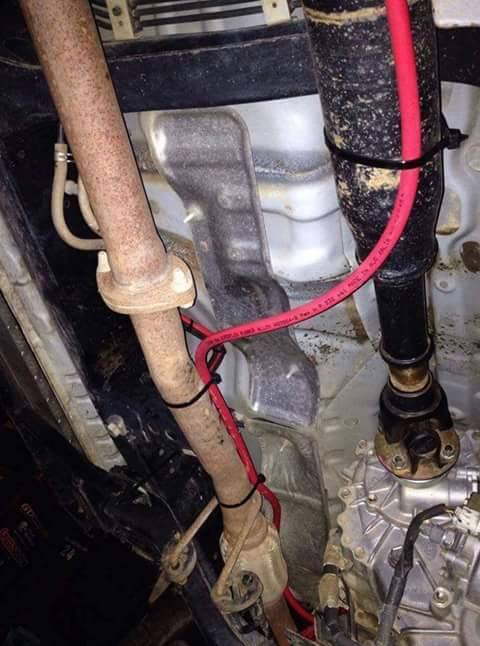

Áfram með Hulkinn vírar út um allt er að klára rafkerfið og byrjaður að teppaleggja á milli þils og veggja. Byrjaði á miðjunni. Setti stýrihringi fyrir felgurnar til að auðvelda mér að koma felgunum upp á felguboltana.Bara allt annað líf við að setja dekkin undir. Nota bara aðra höndina við það og klóra mér í rassgatinu á með með hinni
- búinn að festa allt tryggilega

Eins gott að gleyma ekki þessum brandara með rafmagnskapalinn eitt augnablik....hehe :-)
Gaman að Hulkinn skuli vera að skríða saman eftir síðustu aðgerð, hlakka til að heyra hvernig stýrisbúnaðurinn kemur út.
