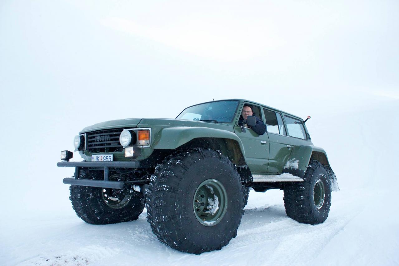

Sælir félagar Gísli og Lúlli takk fyrir kommnentin. Förum í fiktið um páskana á von á snillingnum honum Grím í heimsókn svo eitthvað verður gert kveðja guðni

Sælir félagar: Nú er ár frá því að við Snilli hófum þetta verkefni. Vonandi hefur það stytt einhverjum stundir og einhverjir haft gaman af og kanski séð eitthvað sem menn hafa svo geta notað við eigin smíði. Allavega fékk ég hellings aðstoð frá spjallverjum hér bæði í verki og varahlutum og kann ég ykkur mikklar þakkir og ekki mun standa á okkur Snilla ef við getum eitthvað aðstoðað aðra hér.Sjáum í næsta verkefni.PS
Elli Hörður Subbi og fleir góðir félagar verið áfram duglegir að setja inn því það er svo gaman að lesa og skoða myndir af verkefnum allra félaga hér á spjallinu.
kveðja Guðni á Sigló

Sælir aftengdi Weastgate membruna og prufaði boostið það fór í 21 pund en með membruna tengda er það um 7 pund. Fann verulegan mun á kraftinum komst yfir hljóðhraða og náði 70 km á jafnsléttu og ríflega það.Bætti ekki við olíverkið. Spurning hvort það sé æskilegt eða nauðsynlegt. Næst er að setja Intercooler og afgashitamæli og nýtt framskaft úr bens vörubifreið með upphengju eins og Hörður er með erum búnir að fá eitt skaft. kveðja guðni
Það er örugglega best að tempra boostið einhvers staðar nálægt 12-14psi, annars fer bínan að mynda óheppilega mikinn bakþrýsting og líka að puða alltof mikið við að dæla inn lofti sem nýtist ekkert í bruna.
Eina leiðin til að fá afl að viti úr þessum mótor er að hækka olíuverkið, allt í lagi að leika sér svolítið að þessum 2 skrúfum sem ég sýndi þér.
Með boost þá myndi ég vera með já svona 12 psi ef þú ert ekki með intercooler, var sjálfur kominn í 17 psi en ég held að sweet spotið sé um 14-15psi með intercooler.
Muna bara að vera með almennilegar hosuklemmur á þessu og/eða kannt á pípunum, var að sprengja þetta allt í sundur hjá mér þegar maður var kominn vel yfir 15psi.
Til að stýra boostinu þá er nálaloki frá landvélum eða barka lang einfaldasta lausnin, kostaði eitthvað um 1500kall hér í denn þegar ég setti á minn.

Sæll Hjörtur og takk fyrir ráðin. Við mun fara í þetta eftir páskana ég er kominn með cooler og er að safna efni hosurnar eru td. andskoti dýrar og svo þarf alvöru klemmur eins og þú segir Snilli mun örugglega renna einhver rústfrí rör í þetta með brúnum sem grípa í hosurnar. kveðja guðni
