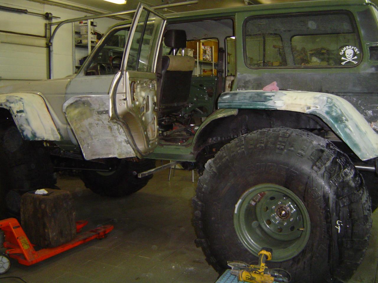

Sælir félagar þá erum við komnir með afturkantana og nú förum við í að koma þeim á. Ætlum að hafa þá á hurðinni að hluta. Færðum áfyllingarlokið en það þarf samt að taka aðeins úr fyrir það og líka handfangið á hurðinni en það er mjög lítið og þjappa þessu aðeins saman og fella afturstuðarann inn undir kantinn að hluta. En allavega byrjaðir. kveðja guðni
- kominn grófstilling þurfum að breita þessu aðeins en þetta er allt á leiðinni.JPG (131.87 KiB) Viewed 19452 times
- byrjað að stilla upp aftur köntum og stuðara.JPG (109.3 KiB) Viewed 19452 times

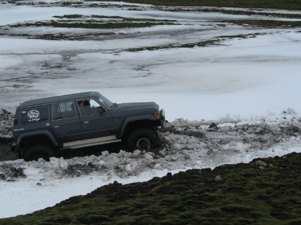

Þetta er alveg ótrúlegt tæki, virðist vera lipurt eins sportjeppi. Þetta er uppskeran af vönduðum vinnubrögðum alla leið.
Þetta hlýtur að verða flottasti jeppinn á skerinu og hugsanlega sá öflugasti í snjó.
Kveðja, Stebbi Þ.
Kveðja, Stebbi Þ.
Og mér fannst gamli minn vera vígalegur en hann er eins og 38'' bíll hliðin à þessum

Sæll Hörður ég skal mæla þetta á morgun var að koma úr skúrnum núna kl.23.00 á ég að mæla með því að leggja utan á belgina? Þakka kommentin félagar vonandi mun þetta virka vel í kringum verkstæðið hjá okkur. Það verður ekki farið fram á meira af þessum bíl he he. Bjarni við erum í bölvuðu basli með að ná einhverju jafnvægi í aftur kantana erum enn að stilla þessu á hurðina það er búið að færa afturhásinguna of mikið að mínu mati til að ná jöfnuði í hjólgatinu. Erum búnir að staðsetja afturhlutana af köntunum báðu megin og tilla þeim. En náum ekki fullkomnu eða engu jafnvægi í hurðar hlutan. Kanturinn verðurað vera á hurðinni til að hægt sé að ganga um bílinn finnst okkur en þá er hjólið ekki í miðju gati. Svo eru kantarnir unnir upp úr kantabrotum sem búið var að henda og eru ekki fullkomnir. En áfram skal haldið. Við eignuðumst 86 módel af 60 Cruser í gær hann er ekki turbó og á fjöðrum og ekki læstar hásingar og erum að rífa hann.Hann er sjálfskiptur ef einhverjum vantar eitthvað drasl. Svo er gripið í Wyllis í matar og kaffi tímum. kveðja Snilli og Tilli

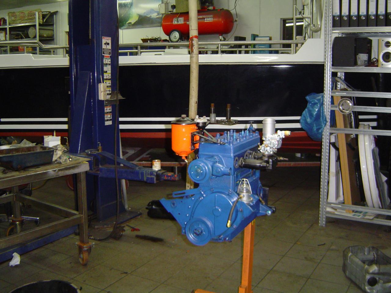

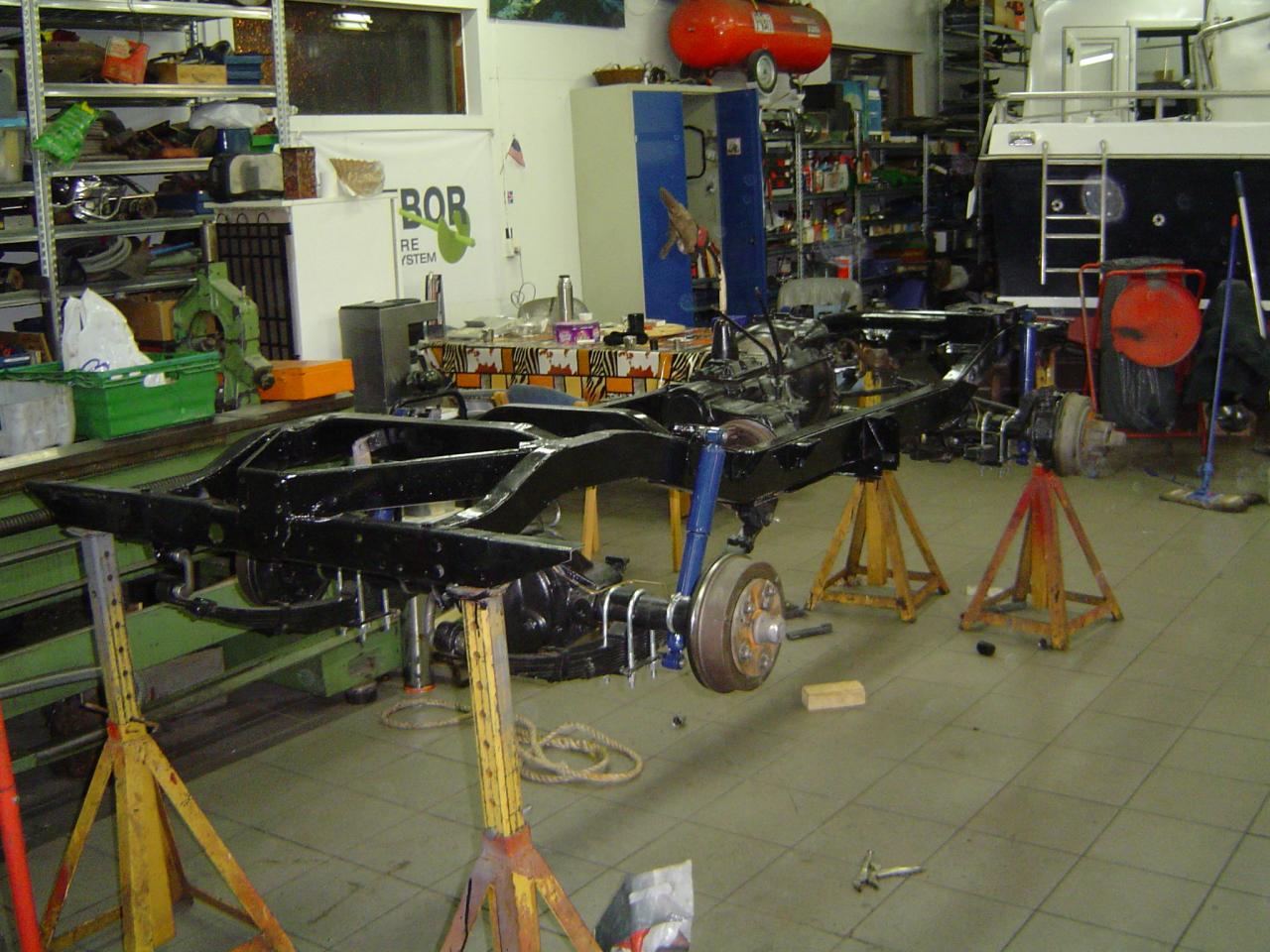

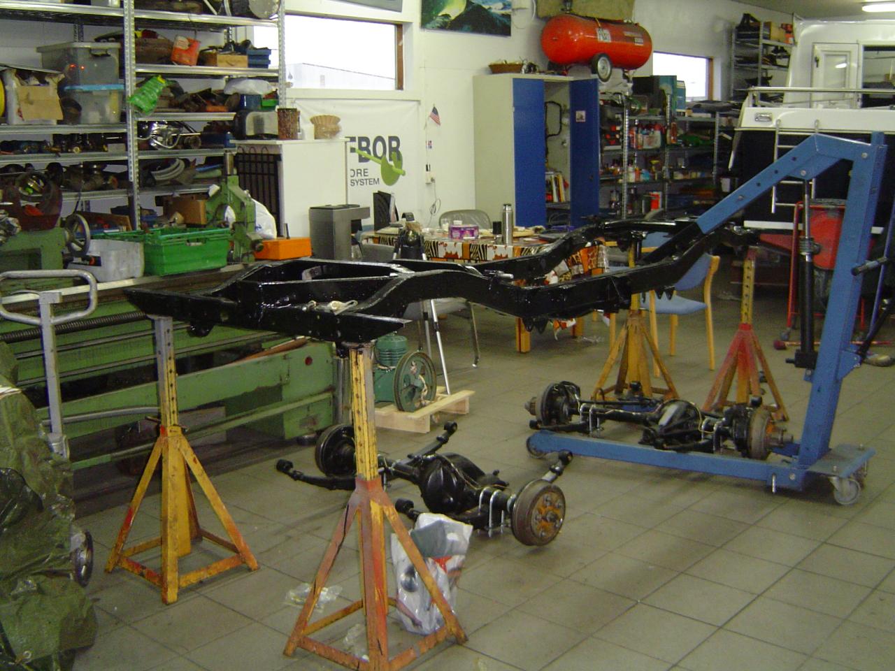

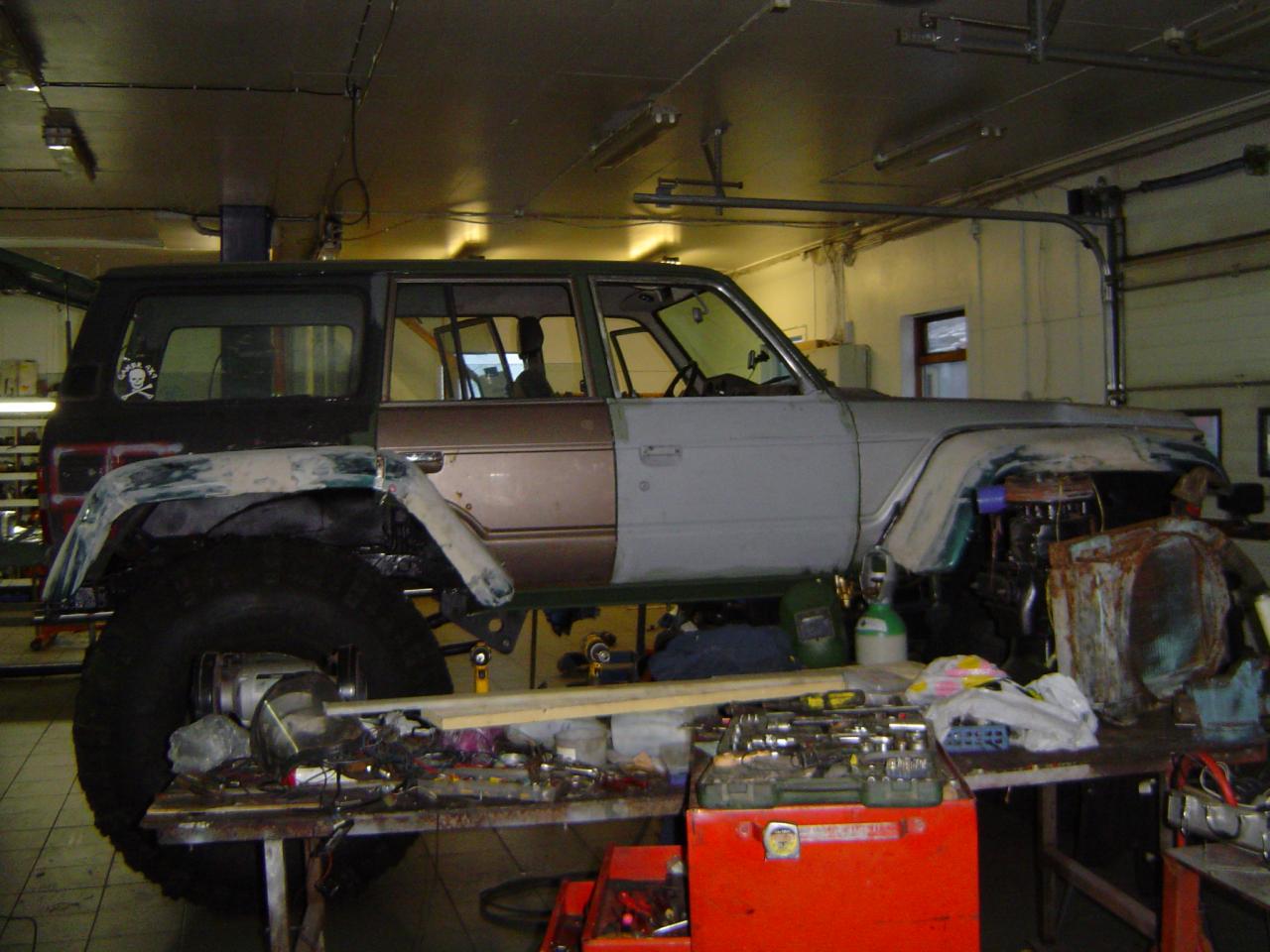

- Tökum törn í gamla Wyllis svona í kaffi tímunum
- DSC00178.JPG (169.27 KiB) Viewed 19085 times
- Unnið í kaffi pásunni
- DSC00173.JPG (158.64 KiB) Viewed 19085 times

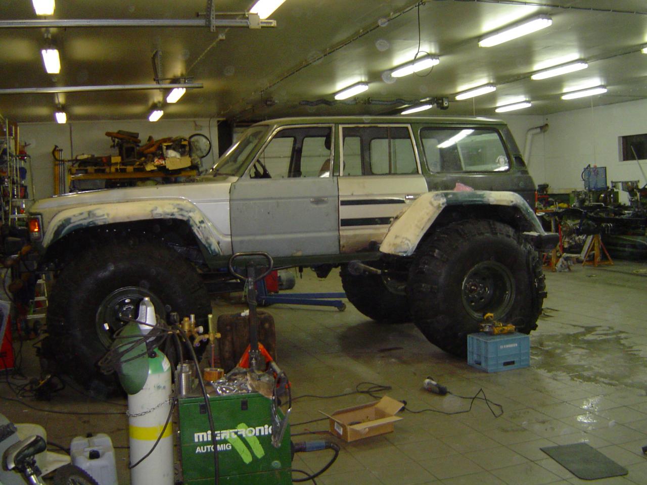

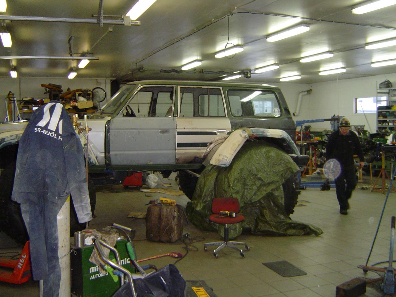

- svona lookar hann að aftan vantar bara drullu sokkana.JPG (133.96 KiB) Viewed 19086 times
- búið að skera úr og steypa fyrir áfyllingar lokið.JPG (132.71 KiB) Viewed 19086 times
- ekki mikið plass til að ganga um.JPG (143.69 KiB) Viewed 19086 times
- ekki sáttir en lítið hægt að færa og gera.JPG (143.26 KiB) Viewed 19086 times
- settum hásingarnar á grindina og kassana í dag í kaffi tímanum.JPG (173.54 KiB) Viewed 19086 times
Er nokkuð annað en gera bilinn bara 2. dyra, loka þessari hurð og setja bót i hjólbogan og svo kanntinn a réttan stað.

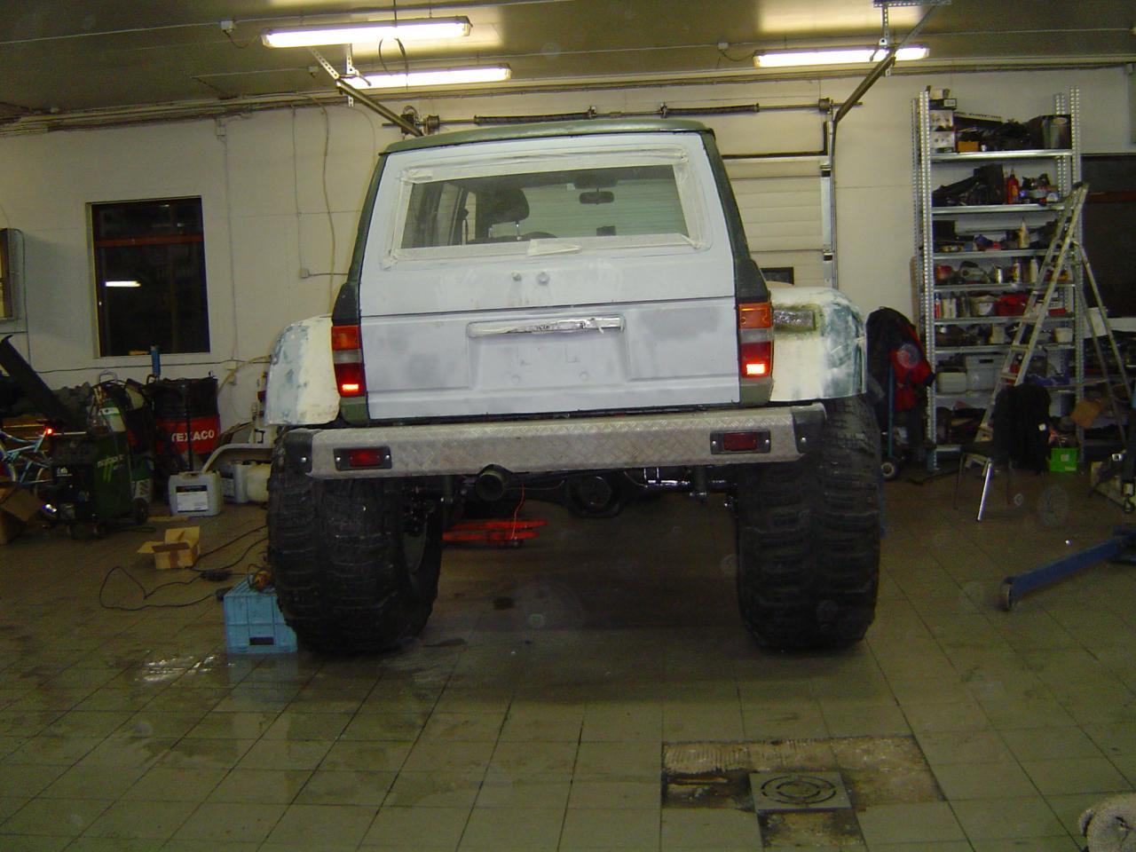

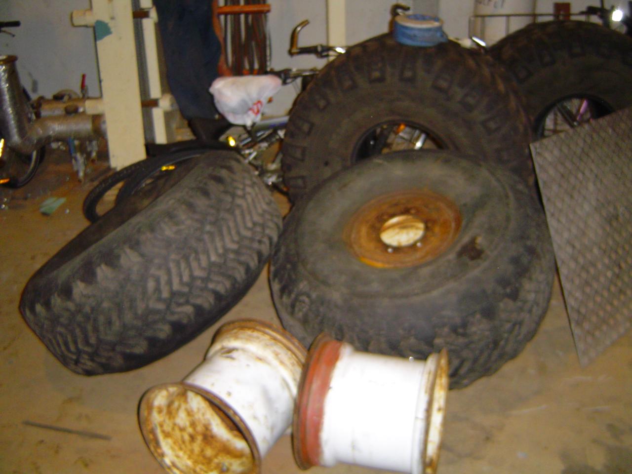

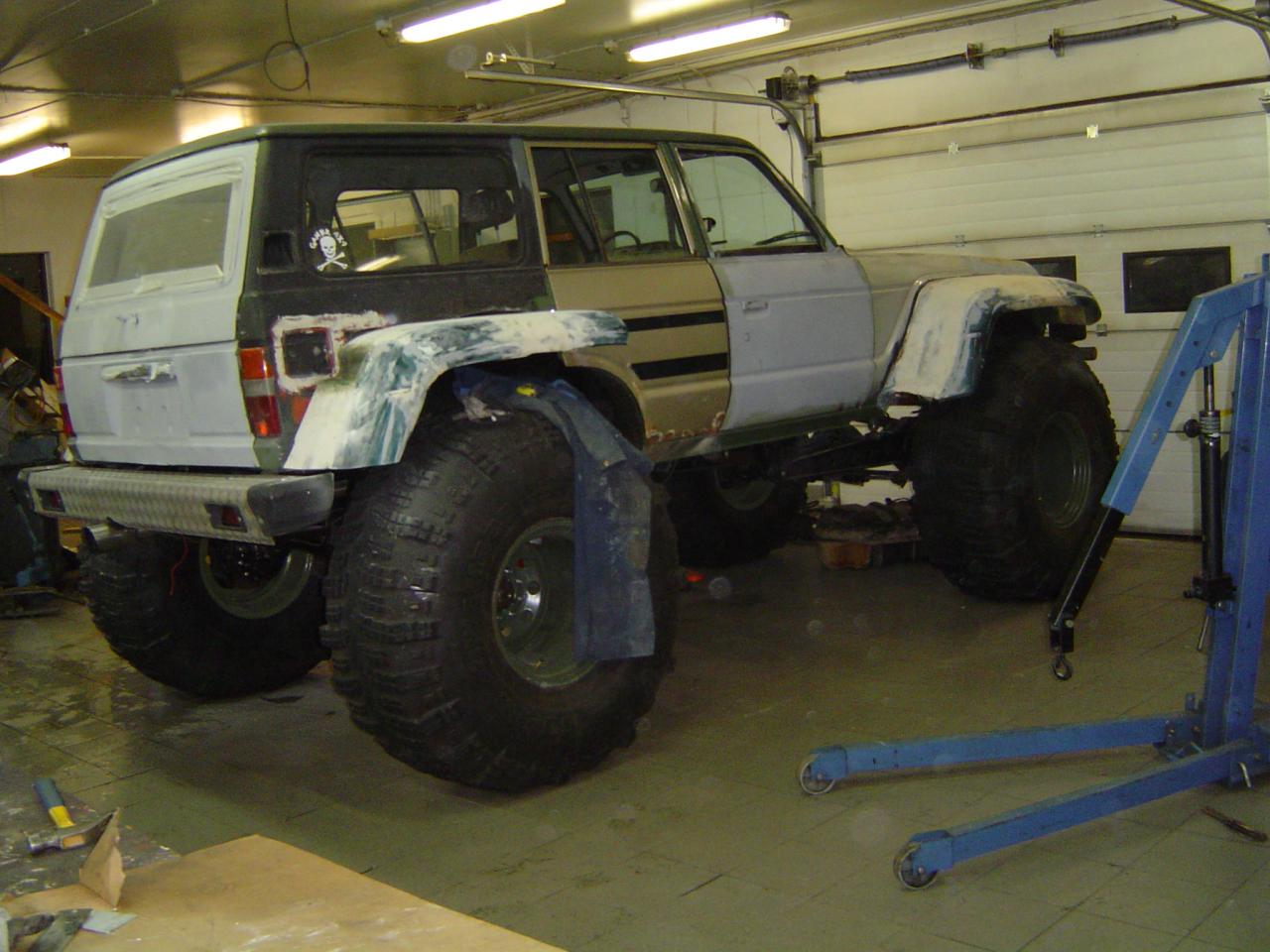

Sælir félagar og góðan dag að venju hér er loksins farið að hríða og það í fyrsta skipti eftir áramót.
Kantaleysan endalausa heldur áfram ætlum að prufa þetta svona sparsla og festa á bílinn og skoða svo.Tókum aðeins úr hurðinni þannig að við þurfum ekki að taka úr kantinum og hann er heill sem er mikið betra finnst okkur.
Ég fann fjórar felgur 15" háar og 14" breiðar með Unimog miðjum og backspeis 1 cm eða minna. Á þeim eru tvö 44" Dic Cepek sem halda lofti í sirka mánuð síðast er ég prufaði en eru orðin þreitt. Má nota í neyð. Svo fann ég í haugnum slitinn en ófúinn 46" dekk x16" ef einhverjum vantar þetta þá bara að hafa samband.Svo er það Wyllis vélin en hún er kominn saman.kveðja guðni
- þá er þetta að koma hægri hlið.JPG (156.63 KiB) Viewed 22787 times
- vinstri hlið á eftir að festa og stilla.JPG (156.47 KiB) Viewed 22787 times
- 15 tommu felgur með Unimog miðjum 14 tommu breiðar og 44 Dic cepec á tveimur.JPG (107.47 KiB) Viewed 22787 times
- Wyllis vélin að verða klár.JPG (151.56 KiB) Viewed 22787 times

Þetta verður miklu miklu betra svona Guðni.
- Skráður: 07.feb 2010, 13:19
Sæll Elli og takk fyrir en mér finnst þessar línur í afturhurðinni ljótar. kveðja Guðni

Sæll Guðni,
Svona er bíllinn miklu fallegri og það er komið "heildar look" á hann, flott lausn!!!!!
Ég er sammála um að hurðin sé ekki falleg, en þetta er miklu betra svona.
kv Hörður
kv Hörður
Sæll Hörður takk fyrir það og félagar takk fyrir myndirnar af Crusernum það hjálpaði 100%. Næst er bara að fara að sparsla og grunna og smíða stigbrettin og fram stuðarann og helv´´´. undirakstursvörnina aftan og frama verður örugglega forljót og þungt. kveðja guðni

Guðni geturðu ekki tekið þessa sveigðu línu úr hurðinni. Ef þú skoða myndina af crusernum sem Kárinn setti in þá er þessi lína ekki í þeim hurðum og kemur það miklu betur út. Held það sé það sem vantar upp á til að þetta lúkki "rétt".
slétt hurð
Hurð með sveigðri línu
slétt hurð

Sælir strákar við vorum einmitt að ræða þetta í morgun að setja falska hlið á hurðina. Það er lausn sem er athugandi og takk fyrir það. kveðja guðni
Seacop wrote:Hún má vera á löm þannig að hún geti gengið upp og aftur en verið föst fram. Þá er jafnvel hægt að hífa helvítið upp þegar menn eru komnir á fjöll .
Sé reyndar ekkert um að þessa löm megi hafa (en ekki búinn að lesa spjaldana á milli)

Svo er hægt að setja flipa á brettakantinn sem lokar hjólskálinni.
villi58 wrote:Svo er hægt að setja flipa á brettakantinn sem lokar hjólskálinni.
Sæll Villi er ekki að fatta maður er svo einfaldur.he he kveðja guðni

sukkaturbo wrote:villi58 wrote:Svo er hægt að setja flipa á brettakantinn sem lokar hjólskálinni.
Þú trebbar á kantinn flipa sem kemur fram og lokar hjólskálinni, bara trebba á kantinn ekkert á bílinn.
Þannig getur þú límt kantinn á bílinn og flipinn límist á hjólskálabrúnina neðan við hurðina, vona að þú skiljir mig. Kveðja! VR
StefánDal
- Innlegg: 1241
- Skráður: 23.mar 2010, 21:21
- Bíltegund: Isuzu Trooper
Það var meðal annars gert á þessum flotta Hilux.
villi58
- Innlegg: 2136
- Skráður: 10.maí 2011, 10:51
- Bíltegund: Toyota Hilux
StefánDal wrote:Það var meðal annars gert á þessum flotta Hilux.
Þarna er viðbótin ekki látin snerta boddý þar sem pallurinn er á sér púðum og þar með hreyfist ekki með boddy.
Þú hefur möguleika á að hafa kantinn heilan og með þessum lokunarflipa fyrir hjólskálina, flipinn áfastur kantinum og límist á hjólbogann neðan við hurðina.
Það er naumast krafturinn í þér. Maður er bara skilin eftir í reyknum ;-) Mér lýst ljómandi vel á hugmyndinna að breita hurðinni og jafnvel færa innra brettið aftur færð þá pláss fyrir olíu brusa eða eittkvað annað undir sæti..
