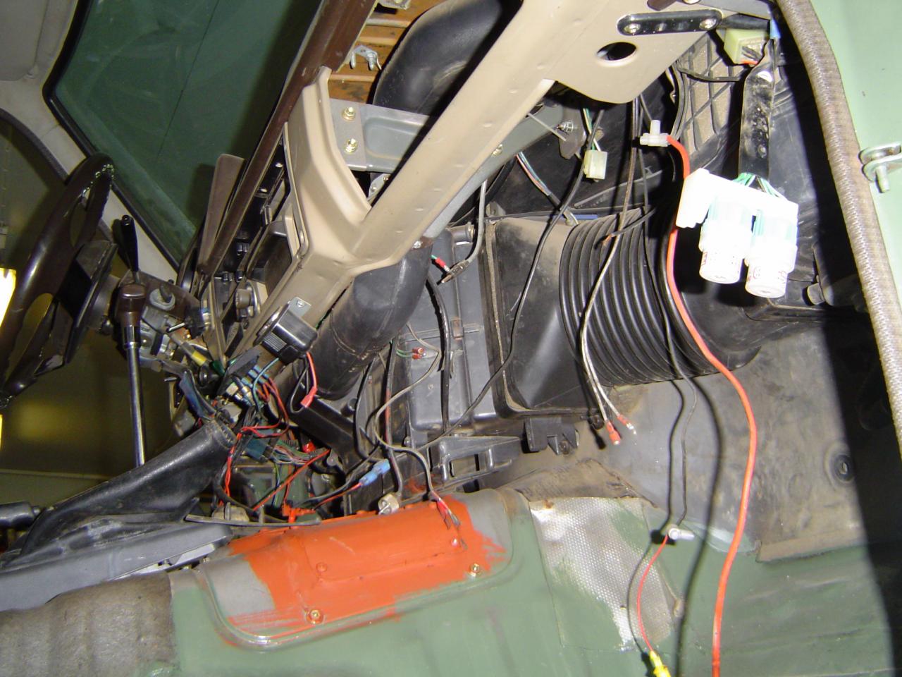

Sælir félagar áfram með þráðinn. Erum að vinna í rafmagninu er komin með flest ljós en vantar stefnuljósin en og svo er spurning hvort eitthvað rafmagn sé í þessa skiptingu og hvort þurfi bakkljós. Baldur gæti kanski sagt okkur það hvort eitthvað rafmagn sé notað í kringum þessa skiptingu en bíllinn var beinskiptur áður. Samstæðan er orðin ansi massív og vigtar 80 kg þannig að tveir menn taka hana auðveldlega af.Er að koma öllu rafkerfinu fyrir á rústfríum vinklum sitt hvoru megin við vélina og gengur það ágætlega.Þannig að samstæðan er frí og ekkert á henni sem þarf að losa þegar hún er tekin af. Það tók 10 mínútur í fyrsta skipti. kveðja Snilli og Tilli
verið að stilla upp og gera klárt fyrir lokafrágang verður sætt að lokum.JPG
verið að stilla upp og gera klárt fyrir lokafrágang verður sætt að lokum.JPG (172.47 KiB) Viewed 15506 times
settum leiðara fyrir rafkerfið til að fría samstæðuna.JPG (161.31 KiB) Viewed 15506 times

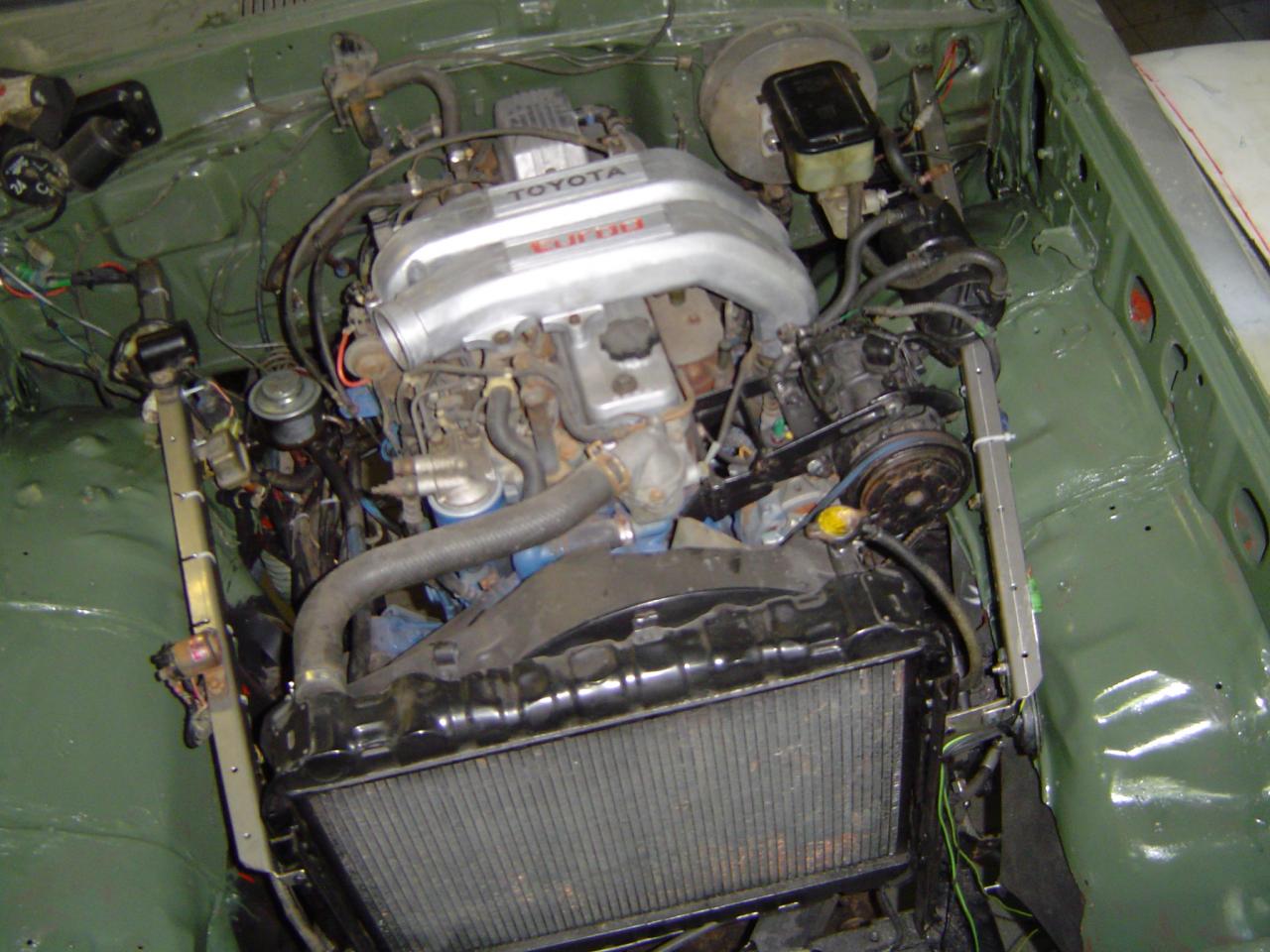

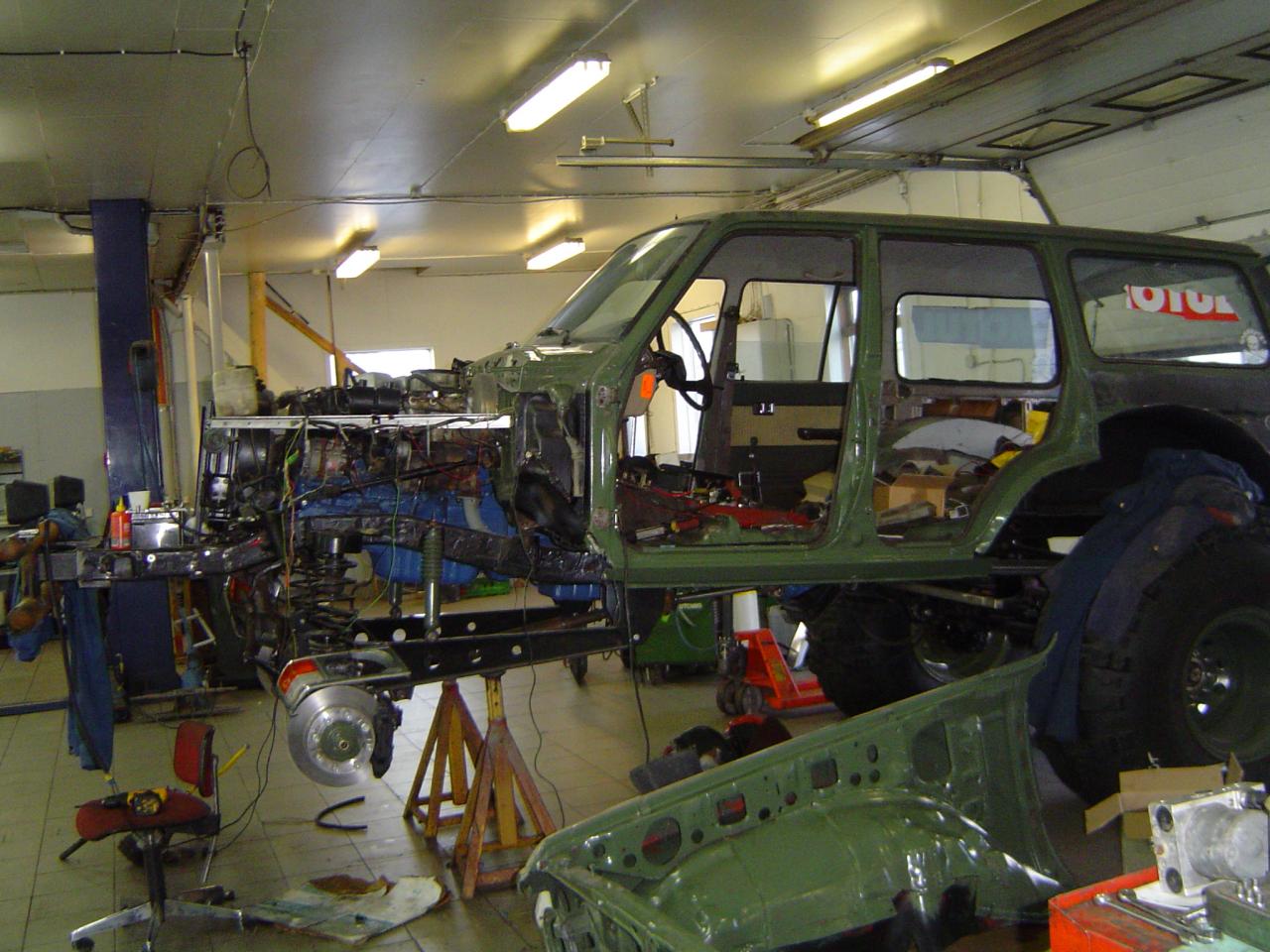

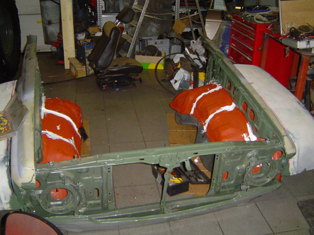

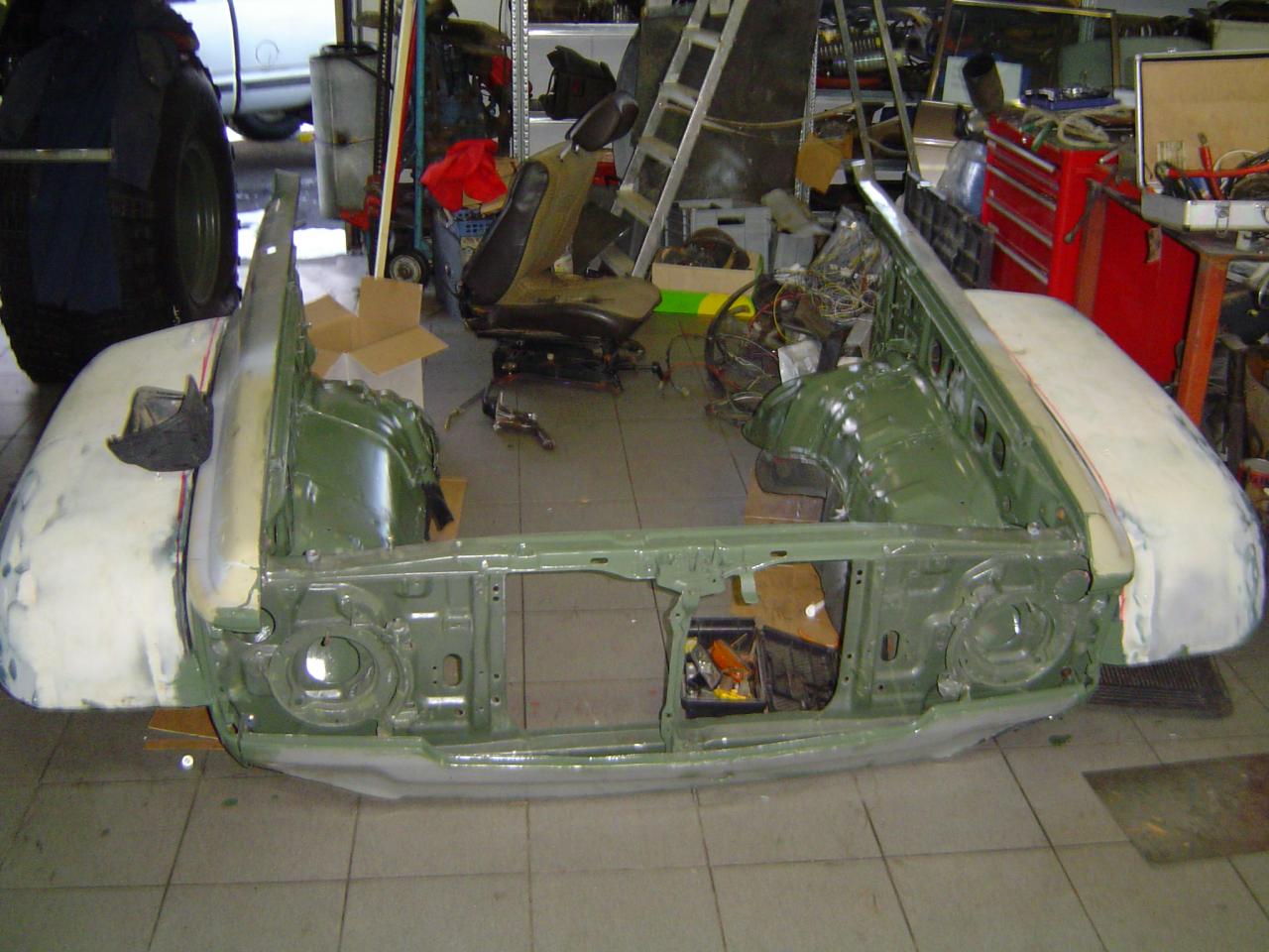

langt kominn að hreinsa allt allt aukarafkerfi úr bílnum og setja allt í orginal litina.JPG
langt kominn að hreinsa allt allt aukarafkerfi úr bílnum og setja allt í orginal litina.JPG (158.75 KiB) Viewed 14980 times

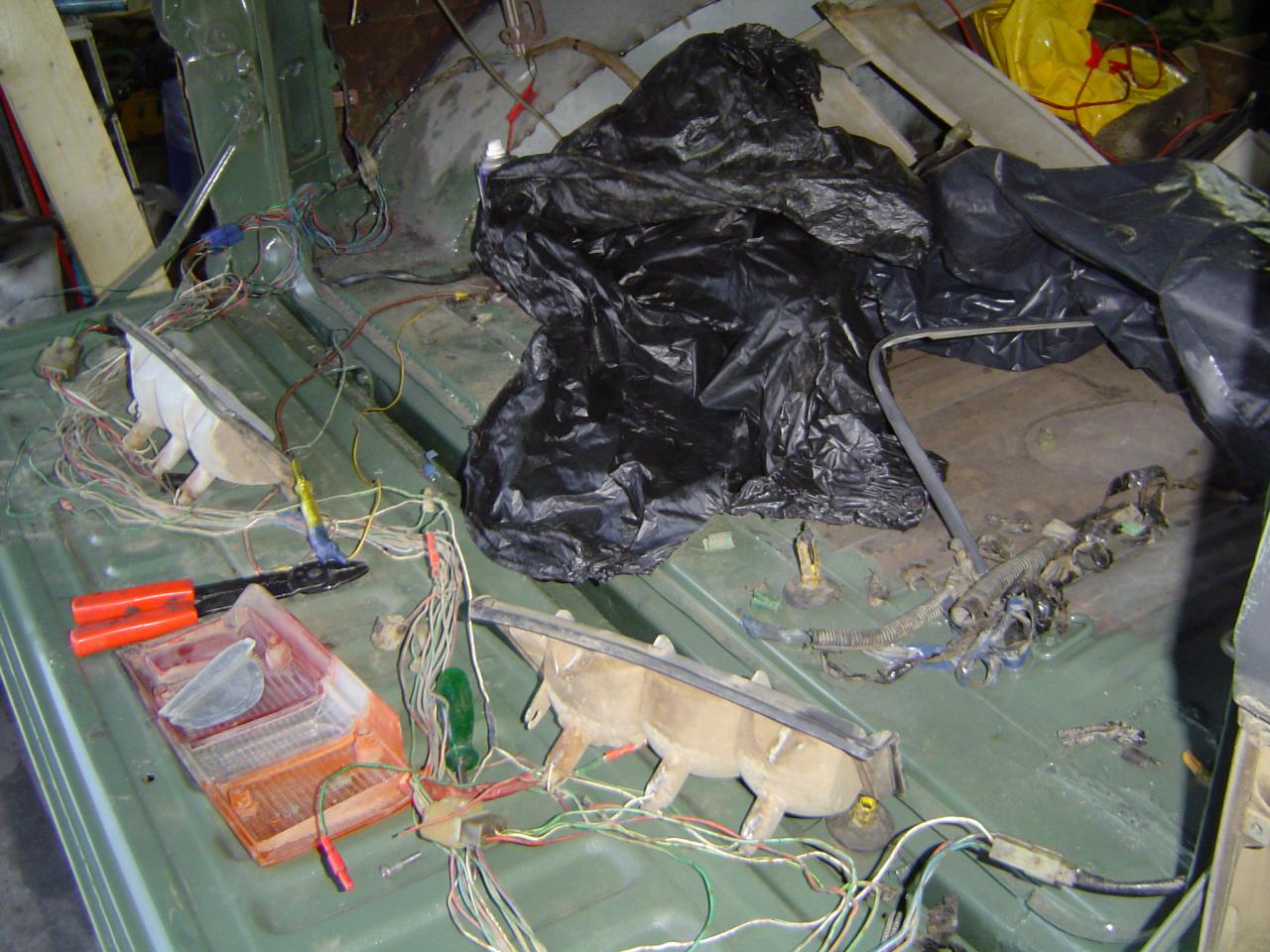

búinn að fletta upp öllu rafkerfinu í leit að bilnum í stöðu og bremsu og stefnuljósum.JPG
búinn að fletta upp öllu rafkerfinu í leit að bilnum í stöðu og bremsu og stefnuljósum.JPG (175.71 KiB) Viewed 14980 times
ein af aðalástæðum þess að stefnuljósin virkuðu ekki einnig vantaði eitthvaðaf leiðslum. Relýið var brunnið en mér tókst að gera við það og allt virkar. Vantar svona rely.JPG
ein af aðalástæðum þess að stefnuljósin virkuðu ekki einnig vantaði eitthvaðaf leiðslum. Relýið var brunnið en mér tókst að gera við það og allt virkar. Vantar svona rely.JPG (216.01 KiB) Viewed 14980 times

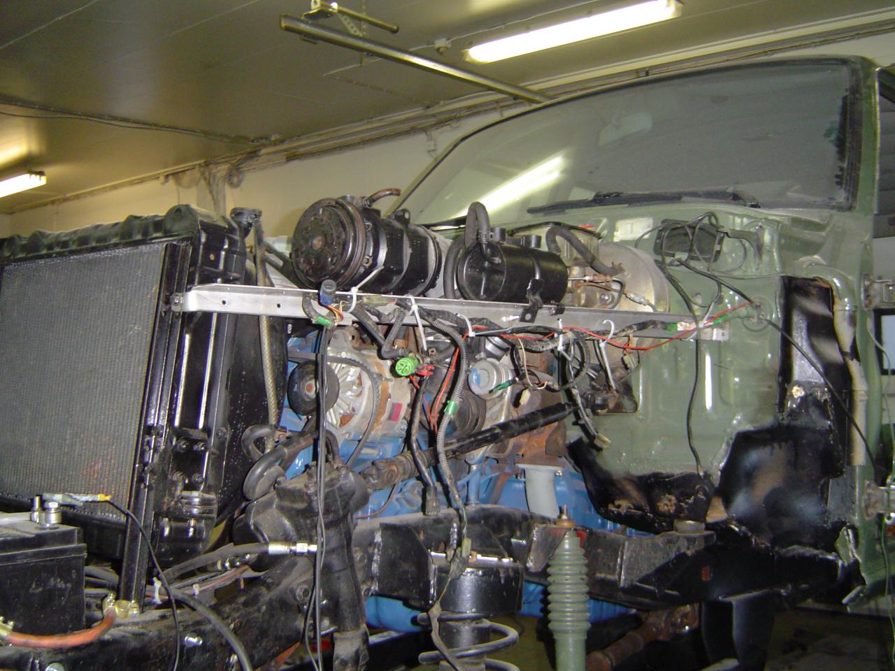

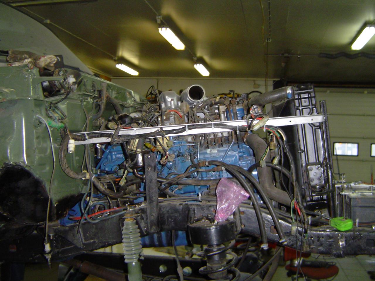

Sælir félagar þá er rafkerfið orðið nothæft. Bíllinn er orginal 24 volt. Setti 1 spennir sem tekur 24 volt niður í 12 volt. Setti svo auka 12 voltakerfi fyrir hærri neyslu en spennir getur gefið. Framendinn settur á vonand í síðasta skiptið. Bíllinn kominn á lyftu og nú verður klárað að mála og tectila það sem eftir er í undirvagni og setja strappa á hásingarnar til að halda þeim í sundurslætti og stilla samsláttar púða og fleira. Hver hásing er jú hátt í 5oo kg með dekkum. Olíu tankurinn kominn í og við færðum lokið fyrir áfyllingarstútinn í boddýinum aftur fyrir kantana sem koma á um helgina. kveðja Snilli og Tilli
þá er rafkerfið komið úr innribrettunum og á rústfría vinkla og tekur ekki nema 10 mínútur að taka samstæðuna af.JPG
þá er rafkerfið komið úr innribrettunum og á rústfría vinkla og tekur ekki nema 10 mínútur að taka samstæðuna af.JPG (147.01 KiB) Viewed 14634 times
rafmagnið komið er með 12 volta spenni sem tekur niður 24 voltinn og svo annað rafkerfi sem er 12 volt og svo 24 volt.JPG
rafmagnið komið er með 12 volta spenni sem tekur niður 24 voltinn og svo annað rafkerfi sem er 12 volt og svo 24 volt.JPG (139.25 KiB) Viewed 14634 times

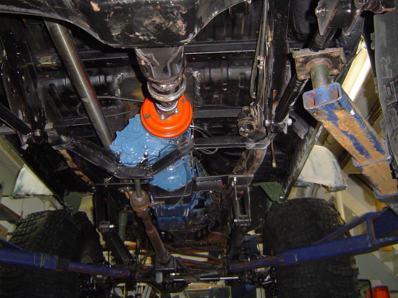

kominn á lyftuna og nú er hægt að klára að tecktila og mála undir vagninn og ganga frá lausum endum þar..JPG
kominn á lyftuna og nú er hægt að klára að tecktila og mála undir vagninn og ganga frá lausum endum þar..JPG (172.83 KiB) Viewed 14634 times
kominn á lyftuna

Ég er með nokkrar spurningar og 1 ábendingu.
Hvernig upphengju eruð þið með á framskaftinu?
Er einhverstaðar tvöfaldur liður á framskaftinu?
Eruði með gírkassadræsuna fasta við báða gírkassabitana?
Ég mundi loka endunum á stýfuturnunum bæði að framan og aftan, það eykur mjög styrkinn á þeim.
kv Hörður
Postfrá sukkaturbo » 29.jan 2014, 20:30
Sæll Hörður og takk fyrir ábendinguna það verður farið eftir henni. Upphengjan er úr Toyota Dobulcab. Engin tvöfaldur liður þetta er svo til lárétt hjá okkur. Það er öflugur gírkassapúði á fremri gírkassabitanum sá aftari er frekar nettur og hlífir neðri endanaum á kassanum og það eru stífu fóðringar í grindinni eða í endunum á bitanum. kveðja guðni

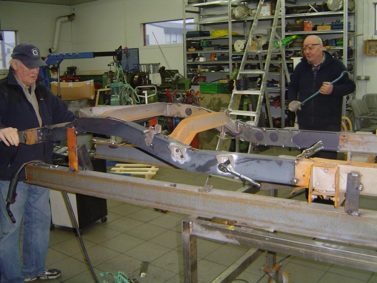

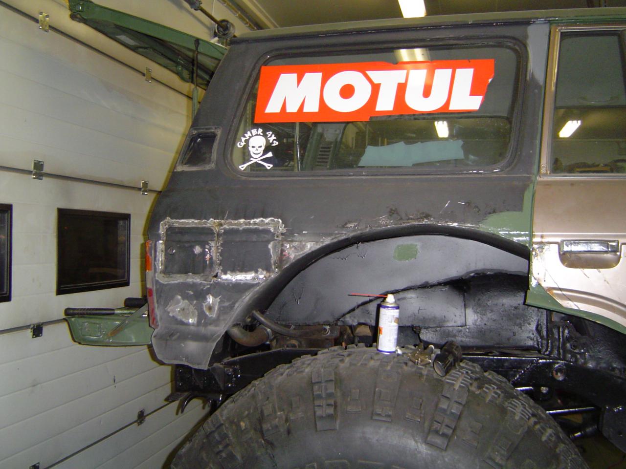

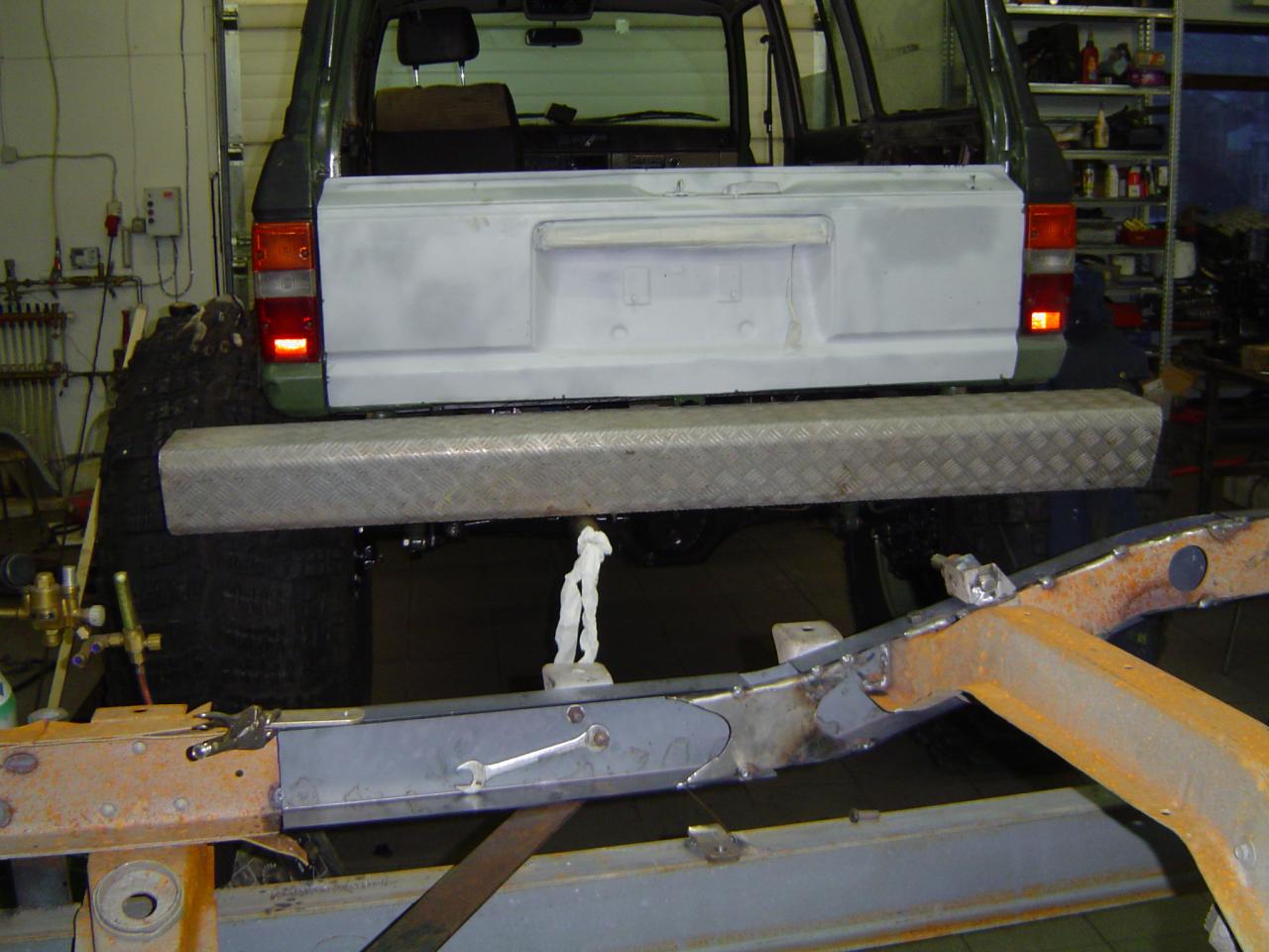

Sælir félagar að venju. Erum að byrja að hanna afturstuðara á Cruserinn. Á sama tíma er verið að byrja uppgerð á gömlu Wyllis 46 sem Síldarmynjasafnið á Siglufirði fék að gjöf síðasta sumar. Að sjálfsögðu var óskað aðstoðar um upptekt hjá Gunnari vini mínum eigandanum af dótakassanum sem sagði já að venju og er hann byrjaður á fullu og maður reynir svona að rétta smá hendi þegar þarf.
Afturendinn á grindinni var orðin þreyttur og var þá farið í að teikna og græja og látið leysiskera út nýjan aftur enda sem kemur ansi vel út og það sem heilt var í þeim gamla snikkað inn í. Síðan voru varahlutir fengnir frá Bretlandi það er land sem er rétt hjá London held ég. Svo sem allt í hásingar fjaðrir klemmur legur bremsurör dælur blöndungur allar slöngur kveikja og bara nefna það. Vélin fór í Vélsmiðju Egils þar sem hún var boruð.
Varð að koma þessu inn svona til mynja um verkið kveðja guðni

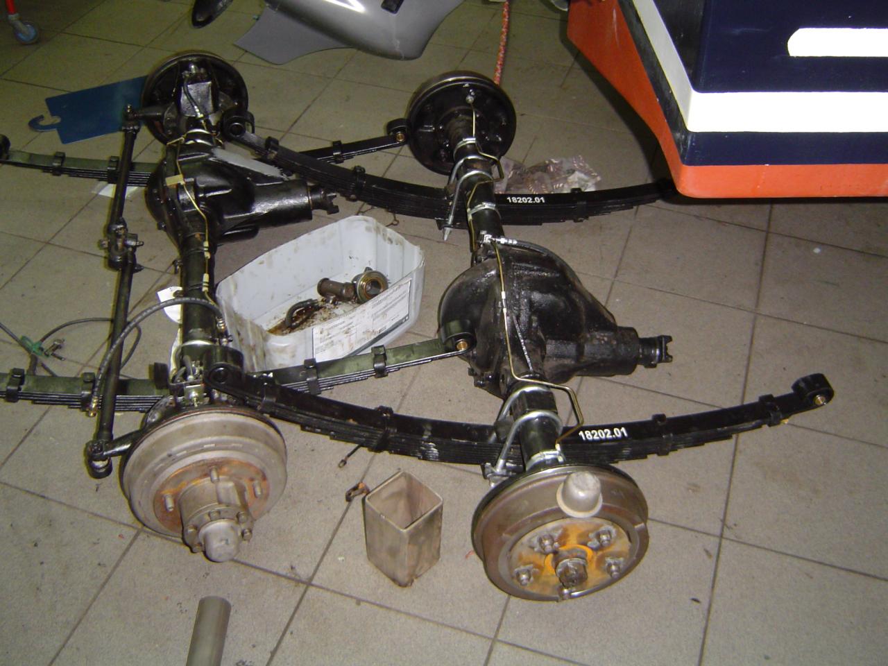

Wyllis hásingarnar orðnar klárar allt nýtt fengið frá bretlandi.JPG (145.89 KiB) Viewed 14247 times

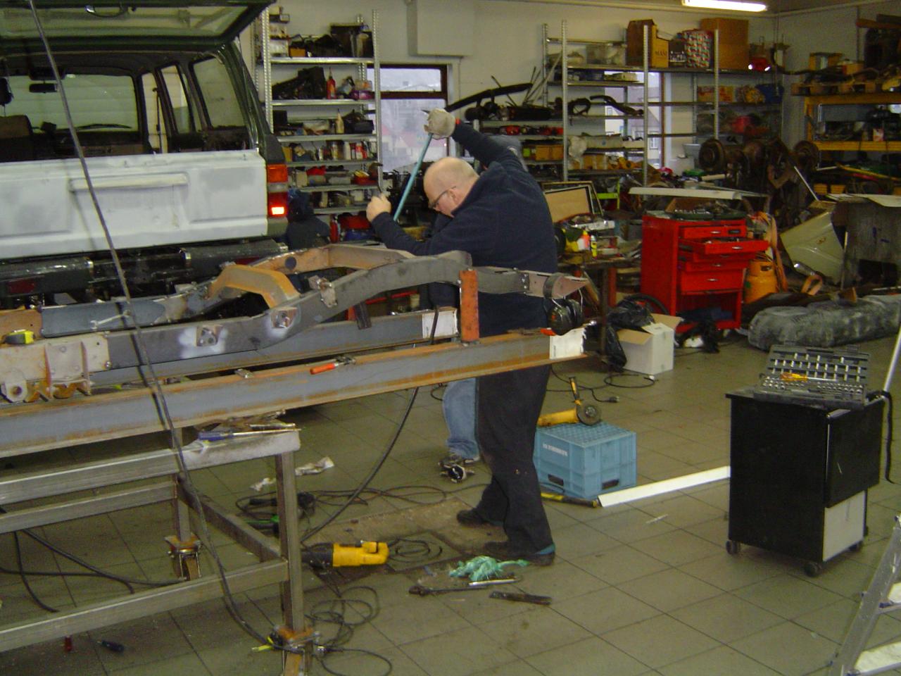

Gunnar að koma gamla hlutanum sem var heill inn í nýjahlutan. Öllu stillt upp á þar til gerðan bekk.JPG
Gunnar að koma gamla hlutanum sem var heill inn í nýjahlutan. Öllu stillt upp á þar til gerðan bekk.JPG (158.18 KiB) Viewed 14247 times

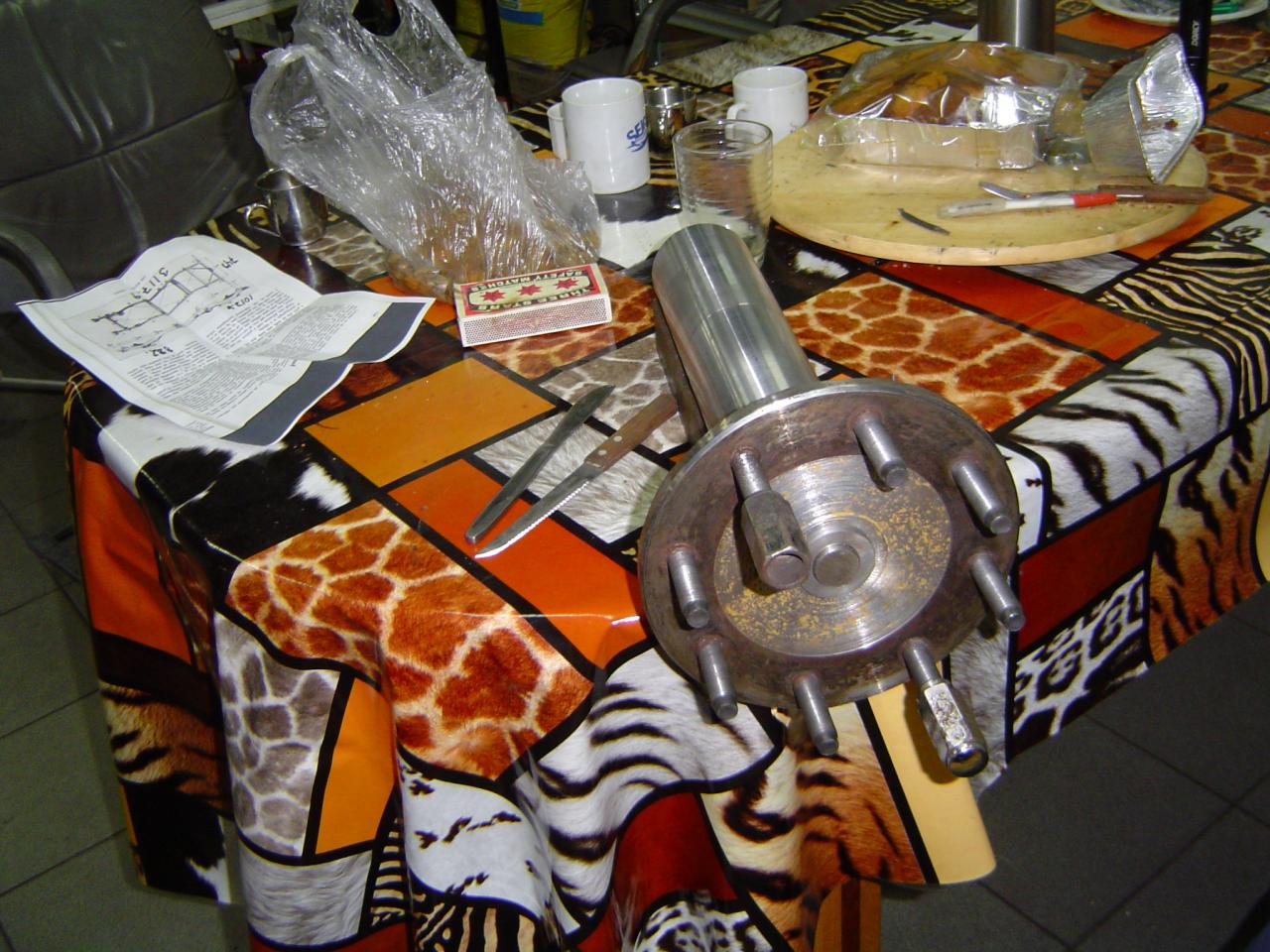

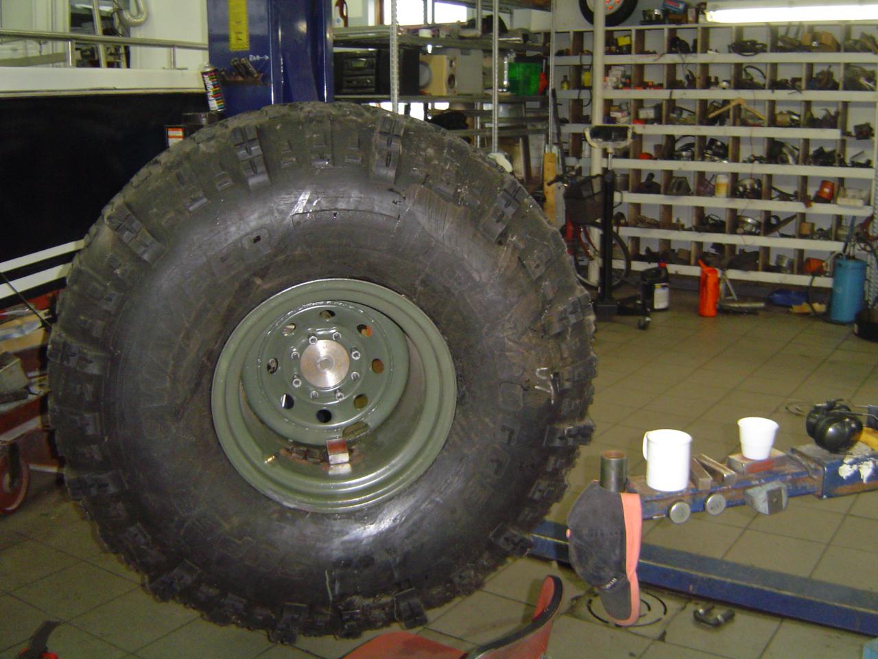

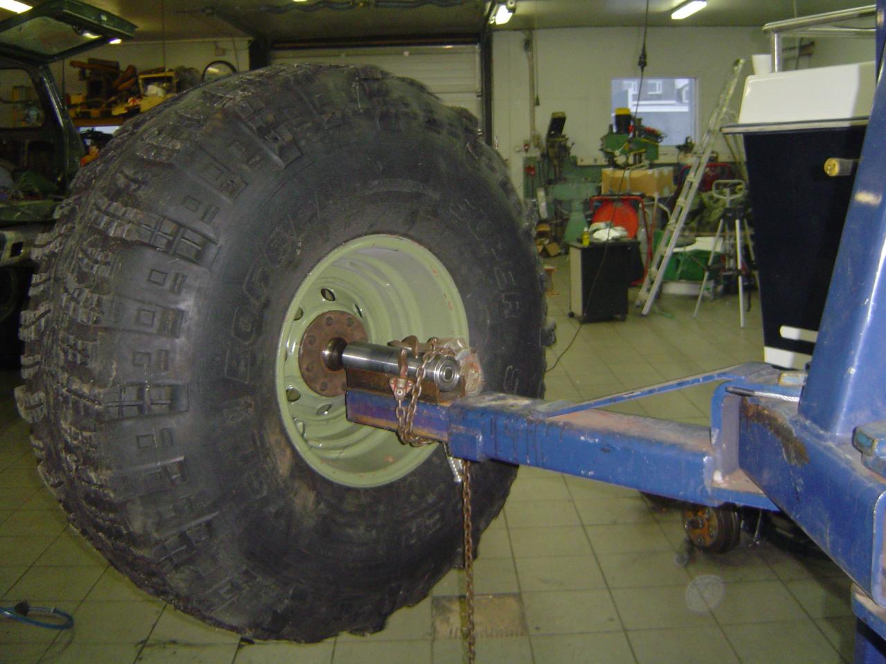

Sælir félagar þá er Snilli vinur enn einu sinni búinn að hanna og smíða eitt hjálpartækið enn. En það er einföld Ballanseringar vél fyrir öll dekk allavega 54" og stærra.Hann tók öxul og rendi innan úr honum og setti í hann sex kúlulegur.Hann hreinsaði alla feiti úr legunum og setti Teflonhveiti í staðin og dink og Donk með.
Svo létt er að snúa þessu að þegar var sett ein felguró á nafið tómt þá fél hún þegar niður í neðsta punkt. Þá var sett önnur beint fyrir ofan sem var 15 grömmum þyngir og þá snérist nafið og hin varð beint fyrir ofan þá þyngir.Festum þetta á lyftuna og var þá hægðarleikur að koma hjólinu upp á nafið hægt að draga arminn á lyftunni inn og út og hífa og slaka að vild og ekkert streð við að koma hjólinu á nafið þó það sé yfir 130 kíló. Svo er snúið með hendi og beðið þar til hjólið stoppar og var þá sett vægi beint fyrir ofan neðsta punkt og snúið aftur og aftur og svona haldið áfram þar til hjólið var komið í jafnvægi. Við erum með mis þung segulstál frá 100 gr upp í 800 grömm til að finna út réttu þyngdina. Ef sú þyngd dugaði ekki erum við með flatjárns stubba og bætum á segulstálin þar til hjólið er komið í jafnvægi. Þá er búinn til platti sem er vigtaður í rétta þyngd og hann rafsoðinn nett í felguna og svo er fínstillt með venjulegu blýi. Þetta er bara algjör snilld að vinna með þetta og þetta bara virkar. kveðja guðni
þarna er rétta vigtin kominn. Notuðum segulstál sem vigtuð 800.gr og 100 gr og 120 gr. Síðan var hægt að setja viðbót á segulst´lin eftir þörfum.JPG
þarna er rétta vigtin kominn. Notuðum segulstál sem vigtuð 800.gr og 100 gr og 120 gr. Síðan var hægt að setja viðbót á segulst´lin eftir þörfum.JPG (146.1 KiB) Viewed 14019 times
Fest á lyftuna og híft og slakað eftir þörfum í góða vinnuhæð og armurinn dreginn inn og út eftir þörfum þegar felgan fer upp á nafið ekkert að lyfta..JPG
Fest á lyftuna og híft og slakað eftir þörfum í góða vinnuhæð og armurinn dreginn inn og út eftir þörfum þegar felgan fer upp á nafið ekkert að lyfta..JPG (130.56 KiB) Viewed 14019 times

Postfrá Hordursa » 04.feb 2014, 15:07
Sæll Guðni.
Frábært tæki hjá ykkur, afhverju prufiði ekki að skera smá auka í dekkið og fjarlægja þannig misþyngdina í staðinn fyrir að bæta auka þyngd á felguna. ég var allavega búinn að hugsa mér að ná ballance í dekkin mín svona, svona ætti maður að þurfa minni þyngdir þar eð verið er að breyta þyngdum yst á dekkinu.
kv Hörður
Postfrá sukkaturbo » 04.feb 2014, 15:26
Sæll Hörður þetta eru svo slitin dekk að af ég skæri meira úr þeim þá væri ekkert eftir. En þessi þyngd sem sett er til jafnvægis er á litlu svæði svo það mundi ekki duga að skera kveðja guðni
Postfrá sukkaturbo » 05.feb 2014, 18:08
Sælir félagar þá er búið að fara út og prufukeyr eftir að hafa notað statíska Ballanseringu. Djöfull er þetta flott orð, sæll.
Verð að hryggja þig Jón en þetta þræl virkar bíllinn gjör breitist frá því að vera ókeyrandi nánast og núna er hann eins og vel vanin eigin kona. Hvers mann hugljúfi. Við settum þyngdar klossana sem næst miðju við erum með 18" breiðar felgur og gömul og slitin dekk. Þetta er nokkuð mikil vinna að gera þetta þar sem dekkið er lengi að stoppa og ákveða sig hvar það ætlar að vera en með þolinmæðinni tókst þetta. Vorum 5 tíma með bílinn.
Mesta þyngd á dekk var um 2 kíló minnst 1,5 kíló. Dekkið er um 130 kíló. Mældi að gamni ummálið eða hringinn á dekkinu sem er mikið slitið og var hringurinn 415 cm. Svona fyrir þá sem hafa gaman af að safna upplýsingum eins og ég.Keyrðum bílinn í 50 km hraða á mælir bílsins. Þá sýndi gps 45 km hraða kveðja Guðni
