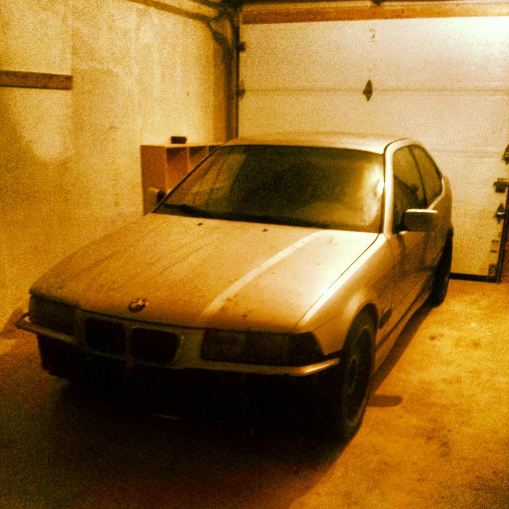

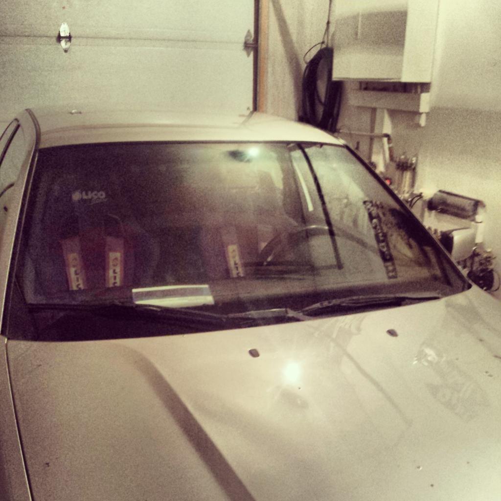

Heimavið lítur þetta svona út:
En þetta er semsagt upprunalega BMW 316i Compact, en hann er með BMW M3 kram...
Bíllinn vigtaði 1110kg skvt. löggildri vog með hálfan tank af bensíni og M3 mótornum...
Síðan þá er ég búinn að rífa úr honum alla innréttingu (nema hurðarspjöld og mælaborð) og ég vigtaði það sem að ég tók úr og vó það 143kg...
Sætin sem að ég setti í staðinn vógu 13kg saman með bracketum, og beltin 2,4kg.. (sylgjan er þyngst)
Mótorinn er fresh rebuild, S50B30 (hefði alveg viljað S50B32 en þetta datt eiginlega bara upp í hendurnar á mér) með ACL legur...
Planið var að kaupa Carillo stangir og CP stimpla, en það breyttist afar fljótlega þegar að það var skrúfað fyrir budduna og mótorinn hrundi í 2 skipti (snéri legu)..
Var heppinn, og það sér ekkert á sveifarás, ein stöng skemmdist en ég reddaði annari, er því að bíða eftir nýju ACL setti frá Kistufelli og er rosalega ánægður að þeir skuli hafa getað pantað ACL handa mér :)
Það eru nýjir hringir samt sem áður og ég hónaði blokkina upp á nýtt, lét porta heddið og smíða ál intake runnera (velocity stacks)..
Svo er Miller WAR chip í tölvunni, sem virkar þannig að ég get mappað af vild og m.as. sett upp two step launch control og fleira sniðugt :)
Félagi minn er síðan að teikna upp fyrir mig búr og það er ráðgert að vera búinn að smíða þetta alltsaman og græja þetta fyrir sumarið...
Daníel hjá "Window Tinting" (https://www.facebook.com/window.tinting.12) kom og skoðaði bílinn og dótavagninn hjá mér í kvöld og ákvörðun hefur verið tekin um að Plasti-Dippa vagninn og bílinn í sama lit og RAM-inn sem að dregur vagnlestina (RAUTT) og verður það gert í Apríl...
Þetta stefnir allt í þokkalega spennandi sumar, þá er maður jeppalaus í vetur þó að Nissan Patrol á 38/44 sé alltaf á óskalistanum... langar e'h í Skoda Octavia ?

Þreif sveifarásinn í M3 mótornum mínum áðan, var fyrst alveg "oh, no...."
Rauðspritt og bómull... smá sviti... en 10mín seinna...
Kláraði að rífa andlitið af greyið bílnum...
Ætla að tína nokkur kíló með því að taka óþarfa rusl burt, sjá hvort að við náum að vera 950-1000kg...
Verður held ég fínt með 300hp þannig :) svo er tiltekt í hinum skúrnum...

Er að breyta þessum BMW 316i Compact í BMW 325i með vini mínum, setja læsingu í drif og alles...
