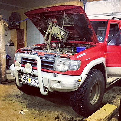

Sæl(ir)
Ég skipti um kerti í kvöld með félaga mínum sem er nokkuð fær í bílaviðgerðum, bíllinn var búinn að vera leiðinlegur í gang síðustu 3 daga og svo í gær hætti hann alveg að fara í gang. Keypti ný kerti og hann hrökk í gang einsog nýr ca 4 sinnum og ekkert vesen.
Ætlaði að starta bíllnum áðan og þá vill hann ekki starta sér, það er s.s. ekki dautt á rafgeyminum, en þegar maður svissar alla leið deyja bara ljósin á meðan og hann reynir ekki einusinni að starta. Við mældum og geymirinn er með flottan straum og en við tengdum hann við annan geymi með startköplum en sama dæmi, hann reynir ekki einusinni að starta. En náði í spotta og þannig komum við honum í gang.
Þar sem þetta gerðist bara rétt eftir að ég skipti um kertin, gæti þetta eitthvað tengst því? Einu plöggin sem ég tók úr sambandi og setti aftur í samband var tengingin í viftuna á intercoolernum.
Miðað við það sem ég hef lesið mér til gæti þetta verið tengingin frá svissi að relay eða frá relay í startara eða startari dauður eða kolin ónýt.
Það skal taka fram að þetta er fyrsti jeppi sem ég á og ég er eiginlega að læra meðan ég geri og allar tillögur/tilgátur væru góðar.
Startvandræði eftir kertaskipti Pajero 98 2.5

- 1526971_10152210586687533_2138789379_n.jpg (220.91 KiB) Viewed 4794 times
