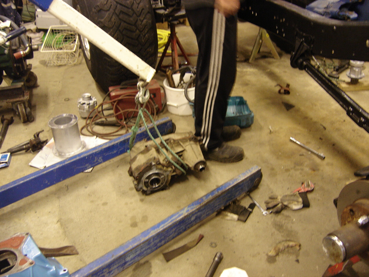

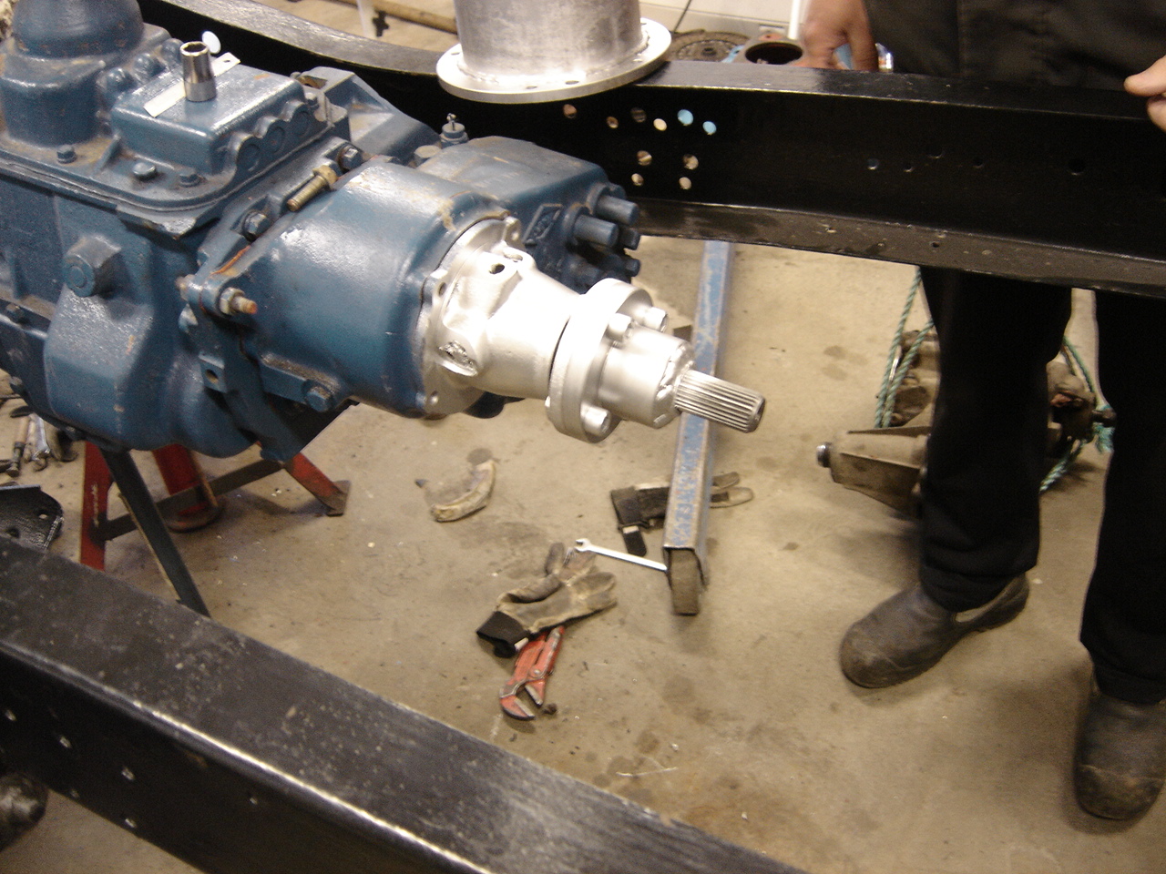

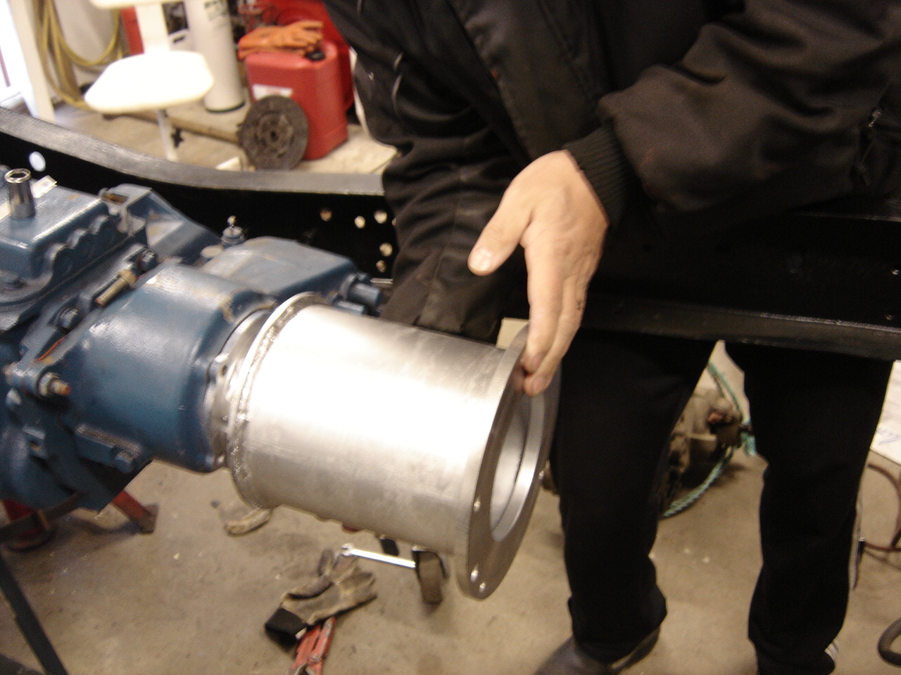

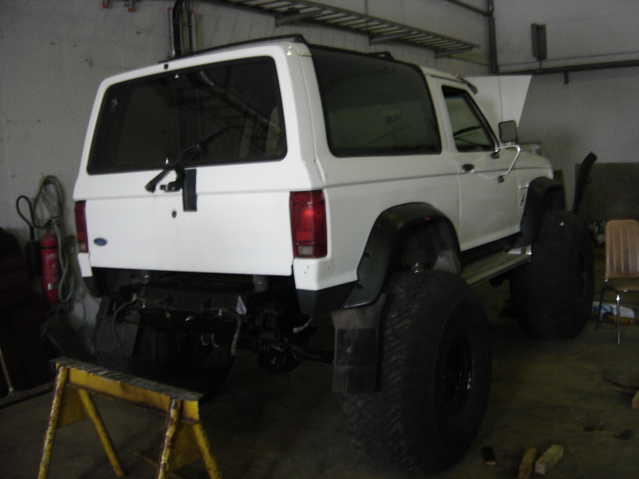

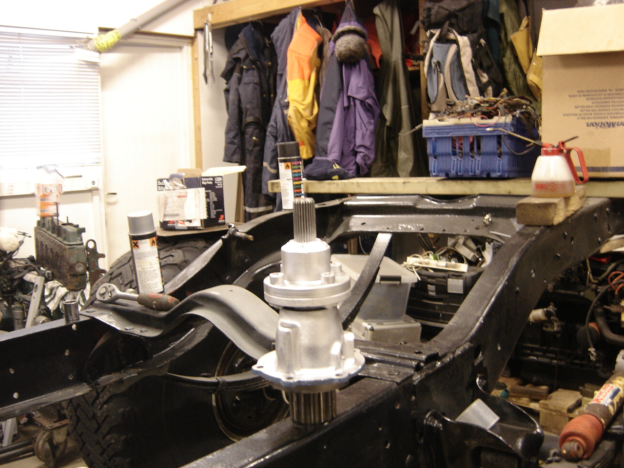

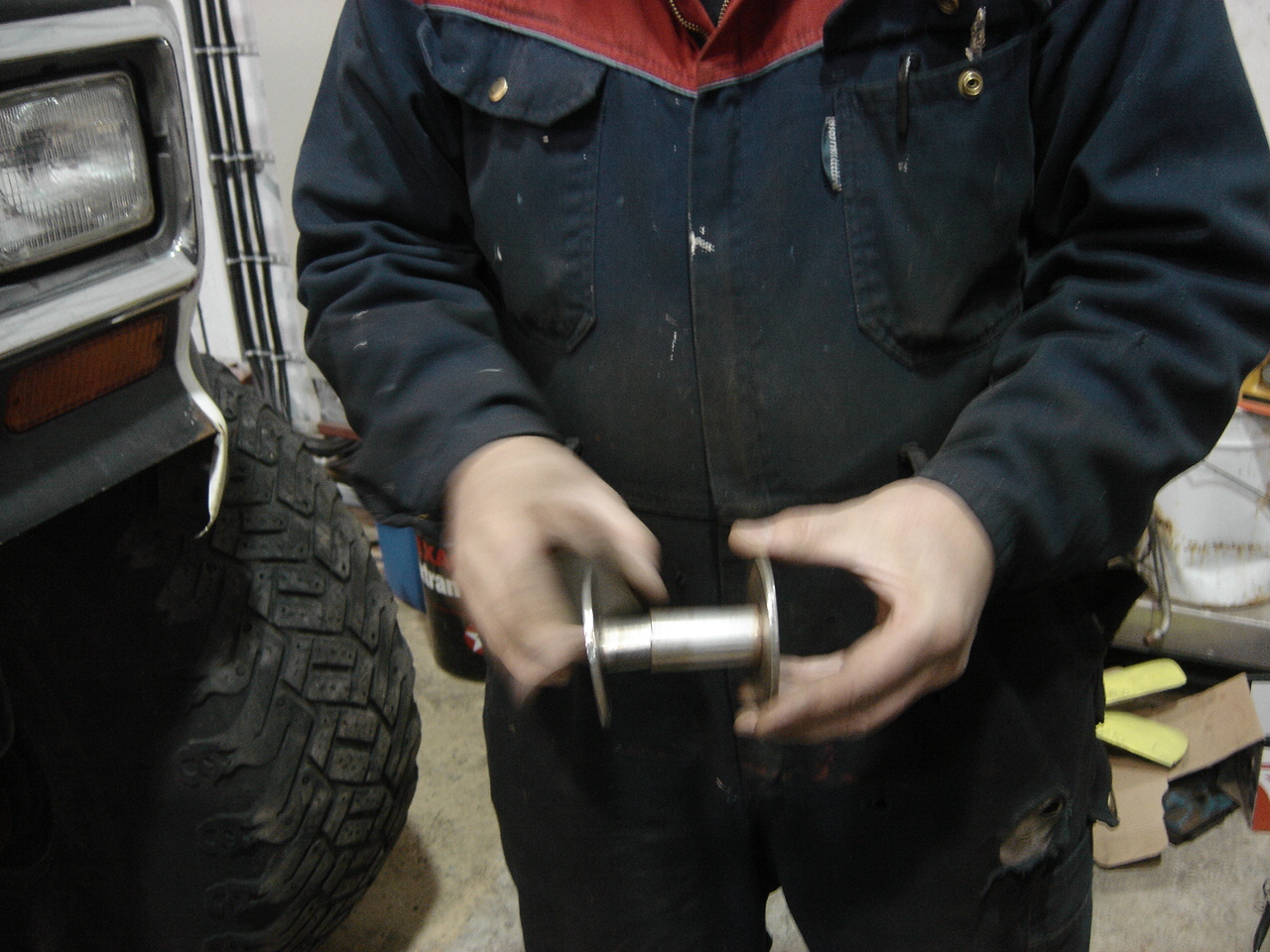

Sælir spjallverjar ætla að vera með þráð hér um endursmíði og breitingar á jappa Snilla rennismiðs og góðs vinar míns. Þetta er Bronco II árgerð 1985.Hann er kominn á dana 44 og hlutföll og læsingar og V-8 Ford 289 með 302 heddum og aðeins peppaður. Aftan á henni er T-19 gírkassi með hlutfallið 1:6,3 og tveir milligírar og millikassi.Þetta snýr 44" Dickcepeck á 17" breiðum felgum sex gata.Ég mun setja inn myndir af og til. Búið er að færa í sundur á milli hásinga um 16 cm og niður um 10cm.Hásingar dana 44 úr Wagoneer 1984.
aðal millikassinn gírun 1:520 sirka geggjað
millistykkið aftan á þetta kemur milligír 2 og millikassinn drifskaft verður 55cm
komið í
tengill
snilli að smíða tvo milligíra notar dana 20 og framdrifið sem spil úrtak

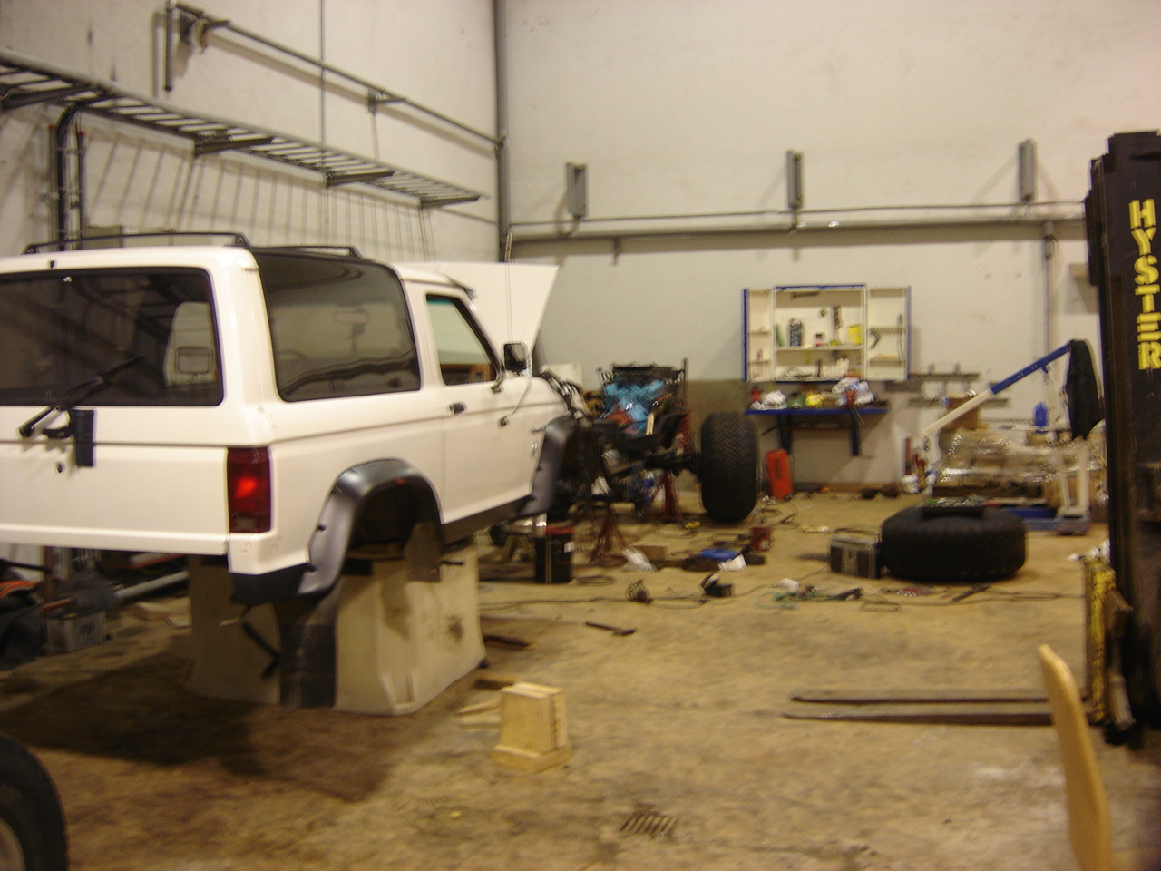

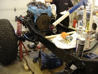

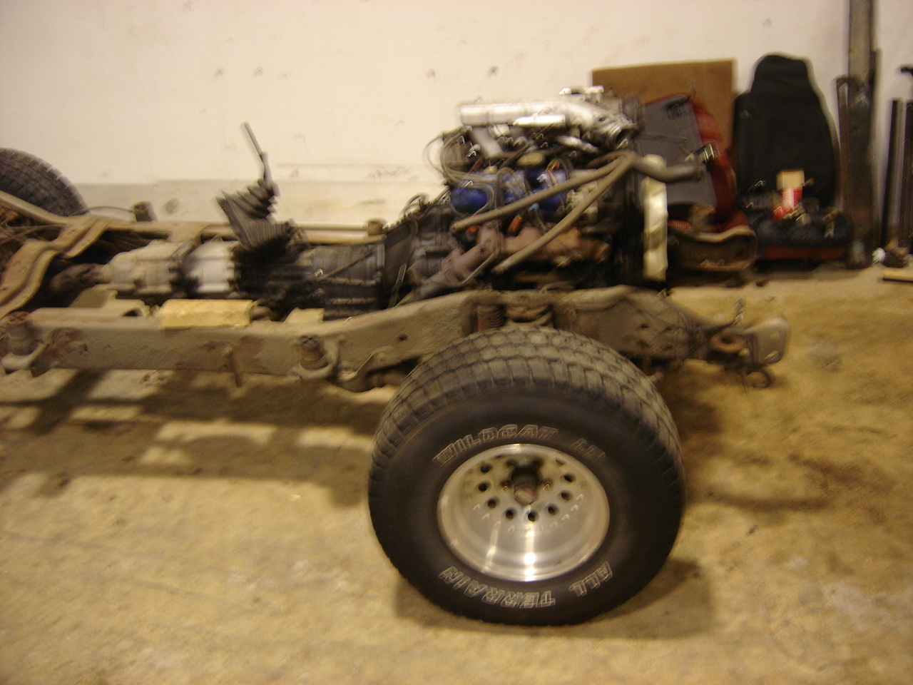

Postfrá sukkaturbo » 29.jan 2012, 15:26

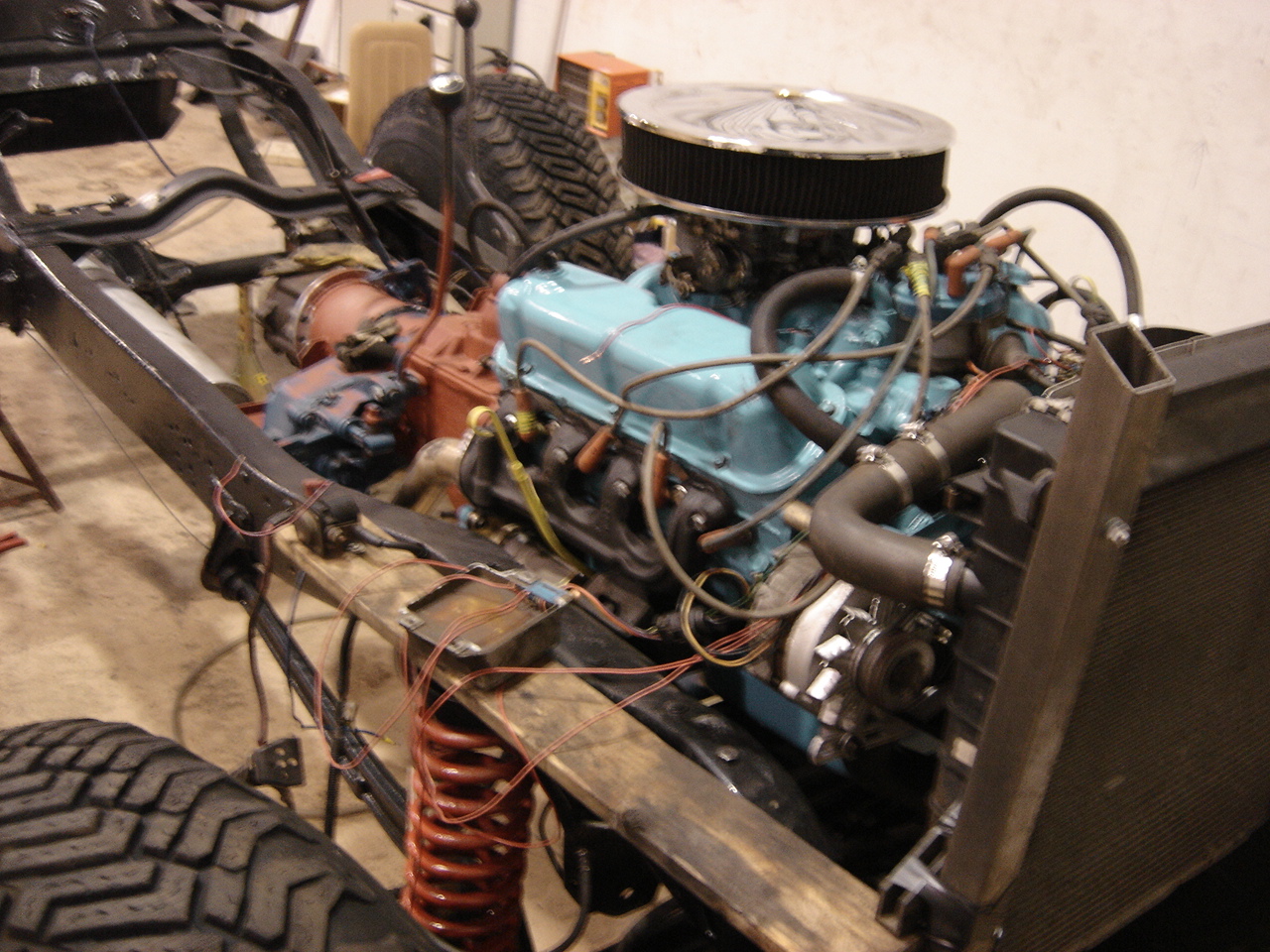

Jæja áfram með Broncoinn vélin kominn í gang og þrír millikassar og gírkassi með fyrsta 1:6,3 og drifhlutföll 5:13 sinnum millikassar 2:72x2:72x2:2:20 ansi lágt. SNILLI búinn að smíða hljóðkút úr rústfríu og alla flangsa flott smíði. Boddýið komið af gömlugrindinni og er á leiðinni yfir á nýju grindina.Minna mál en að skipta um dekk.Framvegis verður þetta vetragrindinn og sumargrindinn og kanski bara beinagrindin ef kreppan heldur áfram.kveðja guðni

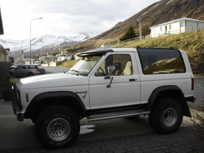

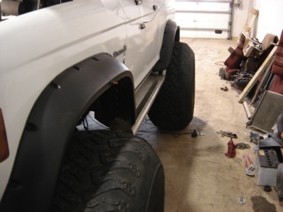

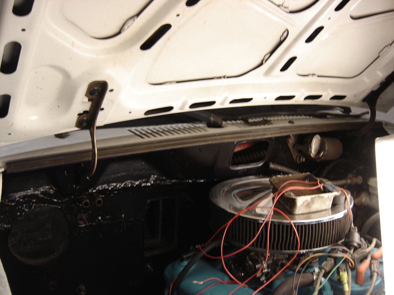

Postfrá sukkaturbo » 26.feb 2012, 13:14

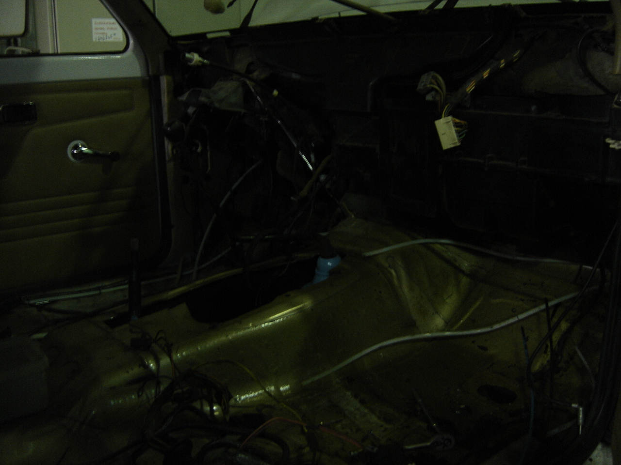

Jæja þá er Snilli vinur búinn að ryðbæta undir mælaborðinu þar var eina ryðið allt tekið úr og gert við og bodýið sett á og allar bodýfestingar endursmíðaðar og fóðringarnar inn í púðunum gerðar úr rústfríu ekkert bodílyft svo vantar að klára kanta fyrir 44" sem voru keypt svo til ný. Broncoinn stendur á gömlum ræflum til að smíða í kringum.

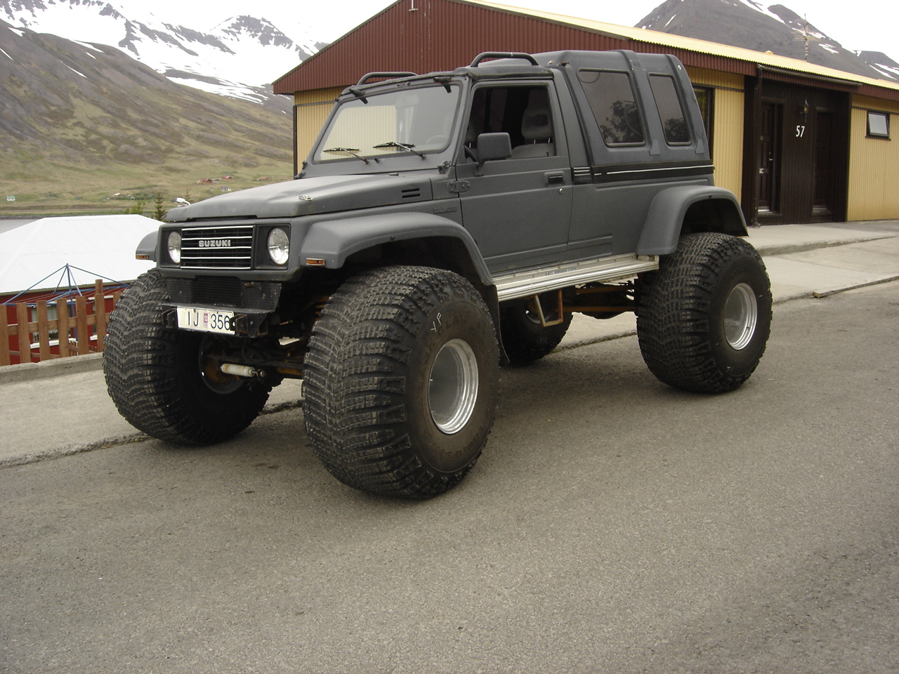

Hér má sjá hvernig skriðgírinn er notaður á Sigló:
http://www.youtube.com/watch?v=yI3j4U07v34
Þarna erum við Guðni að heilgrilla lamb að hætti fjallamannsins.
Í þessu myndbandi er heildarniðurgírun 1:210 sem gerir c.a. 4 hringir á mínútu út í hjól. Hentar ágætlega til að heilgrilla lamb, en mætti vera lægra.

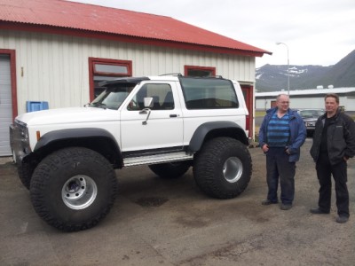

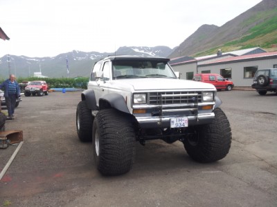

Postfrá sukkaturbo » 14.aug 2012, 19:31
Jæja þá er Broncoinn kominn á 46" til prufu og fer bara létt með hana.
20" breiðar felgur
Snilli og Snúlli við sköpunarverkið
