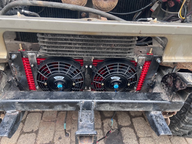

Er núna búinn að koma kælinum fyrir í bílnum, setti hann aftan við stuðarann, beint fyrir neðan orginal kælinn. Þetta var smá bras en í raun þurfti bara að sjóða smá festingar á grindina til að koma honum fyrir
Plássið sem var hægt að nota
Komin staðsetning

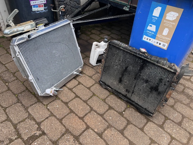

Vatnskassinn var svoldið mikið bras. Fyrir það fyrsta þá voru stútarnir fyrir sjálfskiptislöngurnar ekki stútar heldur nipplar. Gekk ég milli búða að reyna að finna eitthvað sem passaði á þetta. Kom í ljós að gengjurnar voru 12mm með 1.25 gangi. Það var ekkert til í þessum helstu búðum sem passaði beint. Fékk loksins eitthvað í Hydroscand sem er í tommumáli en virtist ná herslu. Fékk eitthvert svakalegt lím/þétti sem á að þola sjálfskiptivökva og þetta virðist halda. Er hinsvegar búinn að panta stúta með réttum gengjum sem ég mun setja á ef þetta fer að leka.
Smá stærðarmunur
Nýji vatnskassinn er umtalsvert þykkari og meiri en sá gamli. Ég helti sirka 2 lítrum af þeim gamla en setti um 5 lítra í þann nýja. Reyndar missti ég helling á jörðina af þeim gamla svo segjum að það hafi verið þrír lítrar á honum. Vandkvæðin voru þó ekki alveg búin því að festingarnar pössuðu ekki alveg. Skoðaði því aftur auglýsinguna á ebay en í titlinum kemur fram að þetta sé í 3.5 Montero.

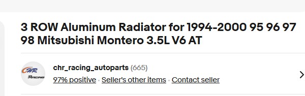

Ebay-vatnskassi
En þegar betur er skoðað neðar í auglýsingunni þá kemur í ljós að þetta er í Montero Sport.
Sport
Geri mér fulla grein fyrir að ég hefði átt að skoða auglýsinguna betur en þetta var dáldið svekkjandi. En hinsvegar eru þetta náskyldir bílar og vélarnar eins þannig að vatnsstútar voru eins og festingarnar öðrumegin pössuðu en ég þurfti að útbúa smá framlengingu hinum megin til að þetta kæmi saman. Kassinn situr nokkuð hátt en ég laga það kannski seinna.
Það bættist nærri því líter af sjálfskiptivökva á kerfið við að fylla á kælinn og svo vatnskassahlutann. Þetta hlítur að hjálpa þegar kemur að brasi í snjó að halda hitakófunum í skefjum. Nú er bara eftir að tengja vifturnar og fara að láta þennan high output altenator fara að vinna fyrir kaupinu sínu.

Jæja nú er ég loksins búinn að tengja vifturnar. Þetta fór í gegnum relay box og þá hver vifta á einu relay og öryggi en allar á sama rofa. Notaði tækifærið til að taka aðeins til í vírunum fyrir kastarana. Það var alveg einstakt kraðak og náði ég nokkrum metrum af vírum með tiltektinni.
Relay boxið við hliðina á rafgeyminum

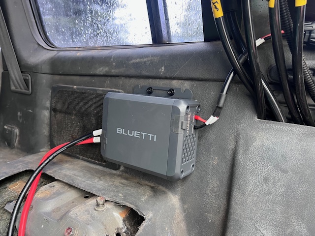

Eins og kom fram í fyrri pósti þá keypti ég mér 1000W Bluetti-kubb og hleðslustöð fyrir bílinn. Fyrstu prófanir gáfu góða raun en nú var dótið reynt í alvöru. Tengdi Kubbinn við hleðslustöðina og svo kæliboxið í Kubbinn. Þetta gekk ágætlega en það var svoldið vesen að í hossingi þá vildi 12V tengið á kæliboxinu renna út og þannig datt boxið úr sambandi. Ég reyndi að vefja einangrunarteipi um tengið en það gaf ekki góða raun. Þetta er í raun það eina sem ég get kvartað yfir.
Í Flateyjardal þá gistum við tvær nætur og bílinn var ekkert keyrður í nærri 48 tíma. Kubburinn keyrði kæliboxið sem er gefið upp í ca 1amper/klst, sauð nokkrum sinnum smá vatn og svo hlóð hann síma og úr fyrir okkur þrjú. Þegar ég lagði af stað heim var um 25% eftir á kubbnum. Ég prófaði að setja kæliboxið bara í 12V tengið í bílnum og kubburinn náði 100% hleðslu á vel innan við þriggja tíma akstri. Meðan verið var að hlaða datt voltmælirinn úr 13.2 í ca 12.8V. Þetta er ódýr kínamælir og veit ekki með nákvæmnina en líklega sýnir þetta nokkurnveginn álagið við hleðsluna. Sem sagt mjög ánægður með græjuna en þarf eitthvað að skoða þetta með 12V tengið.
