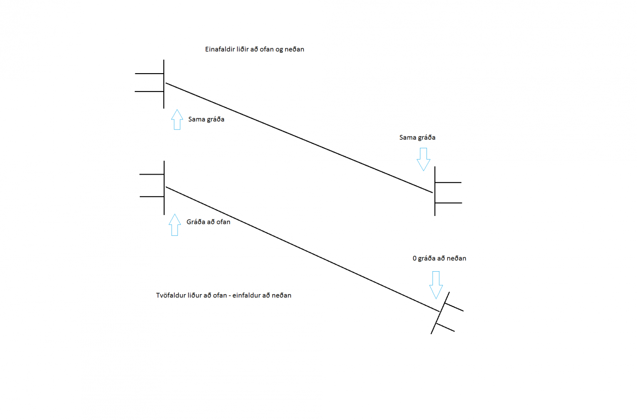

Eftir því sem mér skilst á flangsinn að snúa beint að kassa ef það er tvöfaldur liður við kassann, krossarnir í tvöfalda liðnum núlla sig víst út.
Ef það eru einfaldir liðir beggja vegna á að vera sami halli á flöngsum miðað við skaftið, og skiptir víst engu í hvora áttina, þ.e. þá má minna hornið í brotinu vera hvort sem er ofan eða neðan við skaftið ef, þú skilur mig, en vissulega eru ókostir við að snúa hásingunni svo mikið að minna hornið sé að neðan

Startarinn wrote:Eftir því sem mér skilst á flangsinn að snúa beint að kassa ef það er tvöfaldur liður við kassann, krossarnir í tvöfalda liðnum núlla sig víst út.
Sammála.
Einfaldur liður að ofan og neðan = sama brot ofan og neðan
Tvöfaldur að ofan, einfaldur að neðan = Núll gráður að neðan , brot að ofan (hásing snúið þannig að flangsinn vísi að flangsanum á kassanum)
5 min í paint :) ýta á mynd til að sjá stærri.

Frabaert ad geta leitad I smidju ykkar drengir :) eg er med einfaldann lid a badum endum thannig ad aetli madur endi tha ekki bara a ad hafa somu gradu beggja vegna.
Skiptir 0, 1 til 0, 5 gradu difference mali eda tharf thetta ad vera upp a klofid ****har :) ?
Semsagt hallinn a utgangi a millikassa hja mer er 5, 2 gradur,,, tharf tha pinion ad vera nakvaemlega 5, 2 ? Tad sem eg er kannski ad fiska eftir er hvar byrja menn ad lenda I vibring og kjaftaedi ? 0, 5/1/3 gradu mismun ??
