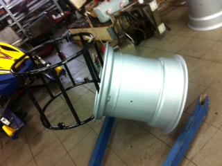

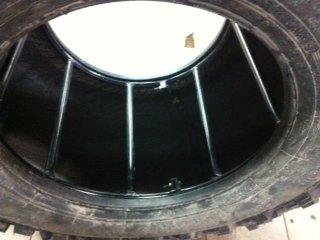

Sælir félagar smá umræða og upplýsingar um 54" dekk tegund Mikey Thompsson ef menn hafa áhuga á. Félagi minn og góður vinur kom norður og erindið var að græja 54" dekk á 20" felgur sem eru samans krúfaðar með grind inn í til að verjast affelgun. Þetta er smíðað fyrir sunnan hjá Smára og eru alveg snilldar vinnubrögð á þessu. Allt passar fullkomlega og vandað til á allan hátt. Að venju fór ég í mælingar á hæð og þyngd á felgum sér og dekkum og bar saman við 46" og 49" og fer það í fróðleiksbrunninn um dekk. Alltaf notað sama málbandið og sama vigtinn. Á meðan á þessari vinnu stóð mallaði sauðalæri í ofninum. Ég var búinn að heyra að þetta væri töluverð vinna að setja svona dekk á svona felgur. Þar sem við áttum handlegg fyrir höndum eins og máltækið segir var byrjað eld snemma eða um 10.00.Byrjuðum á að setja grindurnar inn í dekkin og var tekið hraustlega á því og engin hjálpartæki notuð enda sú verslun Adam og Eva ekki til hér í bæ. Síðan voru dekkin sett á felgurnar og smíðaður 5mm O hringur í hverja felgu og allt boltað saman með 36st af 12mm boltum og hert eftir kúnstarinnar reglum. Síðan var allt prufað með vatni og athugað með leka. Enginn leki á neinu. Ég hafði vigtað 54" dekkið áður og var það 97 kg. Eitt stikki felga og grindinn eða affelgunarvörninn ásamt boltum rétt um 50kg. Svo dekk og felga er um 150kg og stendur dekkið með 20 pund af lofti 133cm á hæð. Settum tvær 54" hlið við hlið og settum síðan nýja 46" á felgu með 20 pundum á milli þeirra og var hæðar munurinn 23cm milli dekka. Hæð undir kúlu á 54" hásing dana 60 Ford var 49 cm miðað við 20 pund í dekki. kveðja guðni
grindin kominn í dekkið
photo 5.jpg (13.69 KiB) Viewed 21859 times

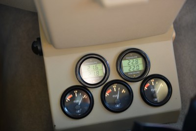

Guðni ef bílinn er en hjá þér þá væri flott að fá mynd af auka mælum sem eru í þessum bíl, og hvað þeir gera ég veit að eigandin er mæla glaður og eru þetta snildar mælar sem margir hér gætu hugsað sér að versla

Sæll Guðni, áttu nokkuð myndir af mælunum og svo hvað þeir kosta ?

Þetta eru mælarnir sem Jörgen er með, þeir er svo nákvæmir að þeir sína RÉTT enda verðið eftir því
http://www.spatechnique.com/product_pag ... .cfm?cat=2
þessi er góður fyrir dekkin (úrhleypibúnað)
http://www.spatechnique.com/product_pag ... cfm?id=384

xenon wrote:Þetta eru mælarnir sem Jörgen er með, þeir er svo nákvæmir að þeir sína RÉTT enda verðið eftir því
Tveir af þessum neðri kosta um 109þús úti. Og þá á eftir að flytja þá inn.

Jörgen er að selja þetta hér heima ásamt hundruðum mæla fyrir allan iðnað á ísl og eru það ekki þessi verð þó eru þessir mælar dýrari en t.d Bílanaust mælar og margir aðrir sem eru með allt upp í 1 PSI skekkju þessir eru með 0.1 psi skekkju, ég vill ekki vera með 1 psi skekkju í dekk mæli þegar ég er komin í 2 PSI í þungu færi, seigum að þetta séu mælar fyrir kröfuharða já og alvöru jeppa :-)

tveir efri eru loftmælar frá Jörgen

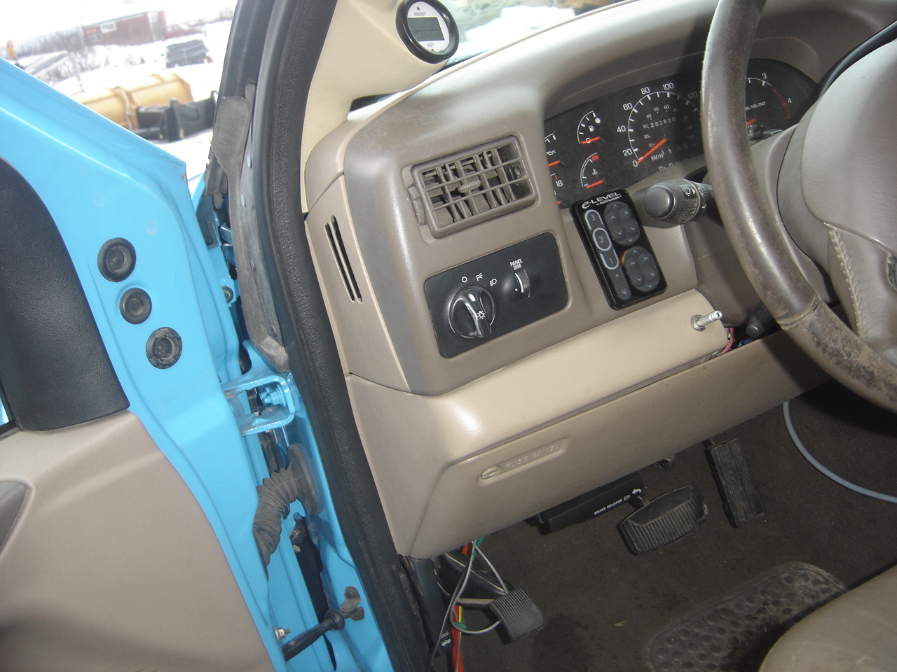

enn hvernig er það eru menn farnir að fá soðun einungis með stýristjakk

Þetta er bara það allra flottasta það er líka togstöng tjakkurinn er svo notaður sem millibilsstöng í leiðinni.

Nei, menn ættu ekki að fá skoðun þannig, en mér sýnist nú glitta í togstöngina þarna fyrir ofan.
Hvar fæst svona tvívirkur tjakkur með stöng úr báðum endum?

Svona tjakkar eru í flestum traktorum,lyfturum osfv. en oftast er þetta bara smíðað fyrir hvert verkefni hjá td. Landvélum

Mér skilst að það megi nota svona millibilsstangar-tjakk ef að stýrismaskínan er notuð til að stýra honum. Tengt eins og venjulegur hjálpartjakkur nema engin togstöng.

Stebbi wrote:Mér skilst að það megi nota svona millibilsstangar-tjakk ef að stýrismaskínan er notuð til að stýra honum. Tengt eins og venjulegur hjálpartjakkur nema engin togstöng.
Það er að sjálfsögðu áfram notuð togstöng það er hún sem tengir maskínuna við stýrisganginn.

Ég verð að viðurkenna vanþekkingu mína á þessu. En er tjakkurinn þá bara á togstönginni eða er önnur tögstöng þarna sem ég sé ekki :) ?

Já ef þú rýnir vel í myndina þá sérðu róna á stýrisendanum frá togstönginni á hægra framhjólinu
Ég hef sjálfur ekki keyrt bíl með svona búnað en einn góður kunningi minn sagði að það væri EKKERT slag í stýrinu og að maður þyrfti alltaf að hafa hugann við aksturinn með svona búnað. Þekkir það einhver?
