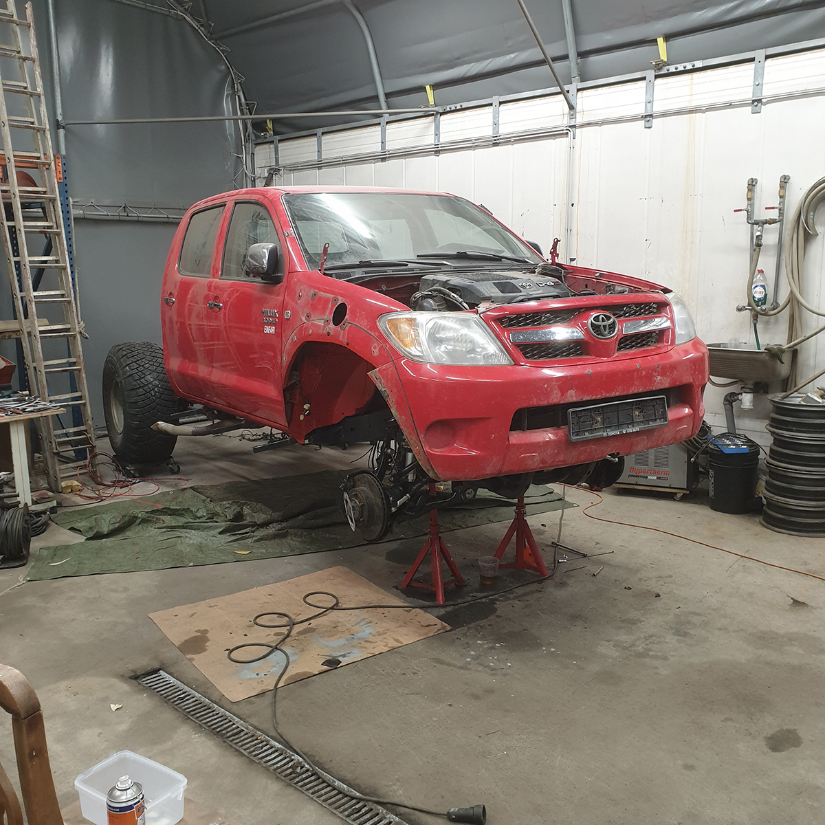

jæja löngu kominn tími á uppfærslu. Undanfarnar vikur hafa verið sandblástur, málun, samsetning, fá varahluti og allskonar önnur vinnu. Það er ánægjulegt að vera byrjaður að setja saman þótt ég hefði kanski viljað að það myndi ganga hraðar.
Á meðan grindin var í sandblæstri var farið í að ganga frá allskona lausum endum

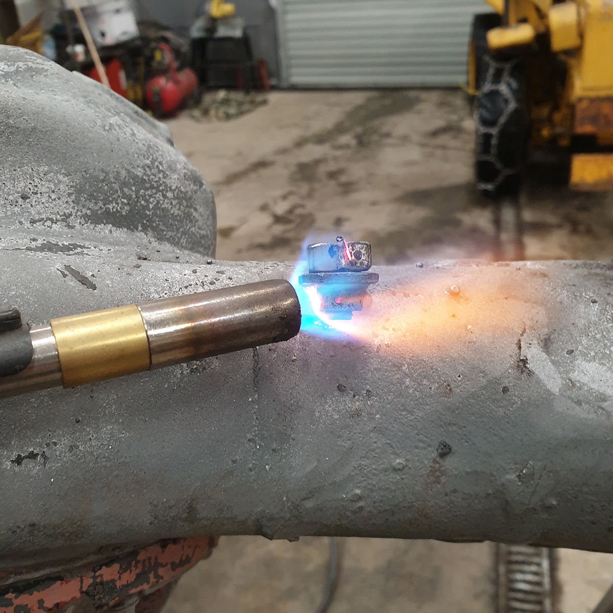

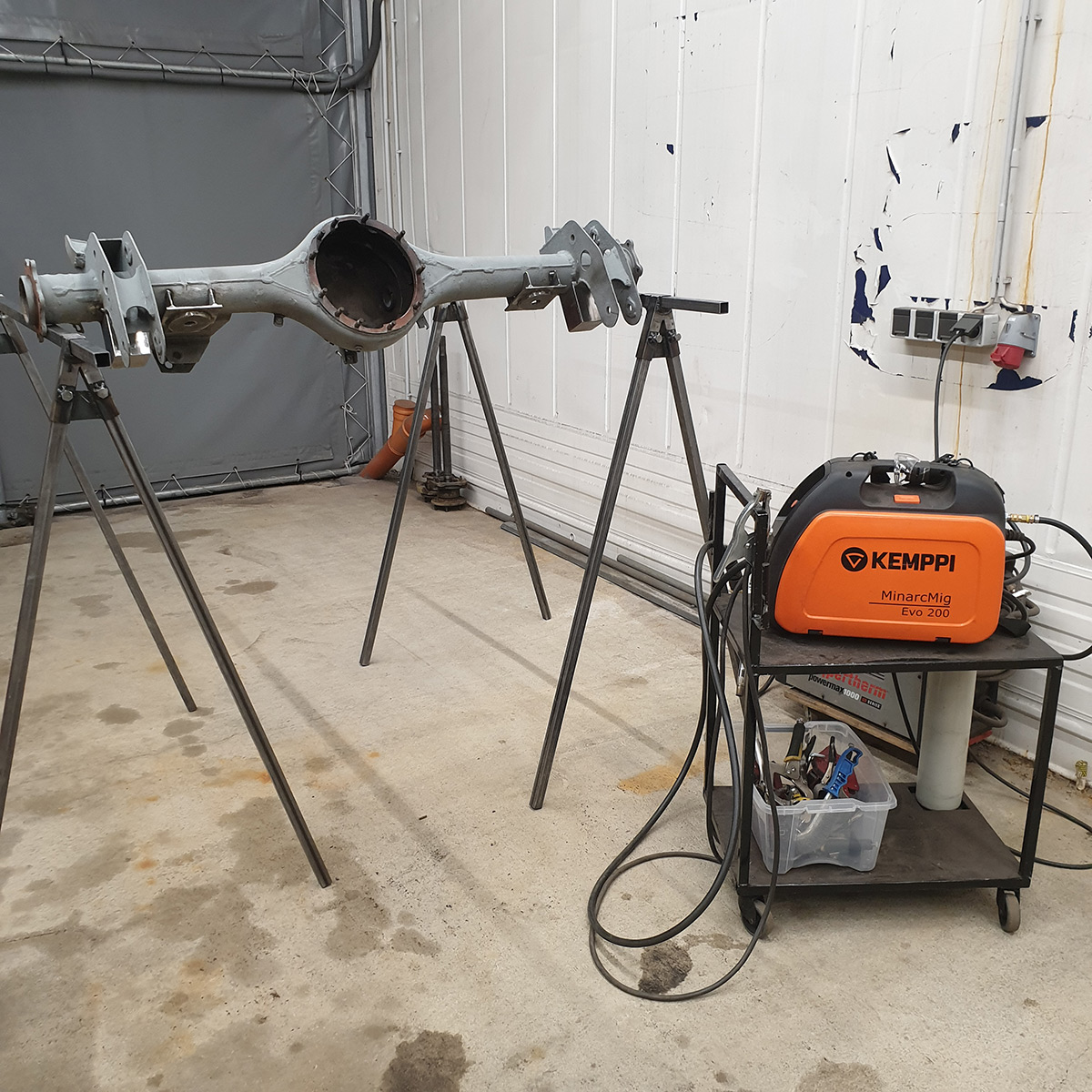

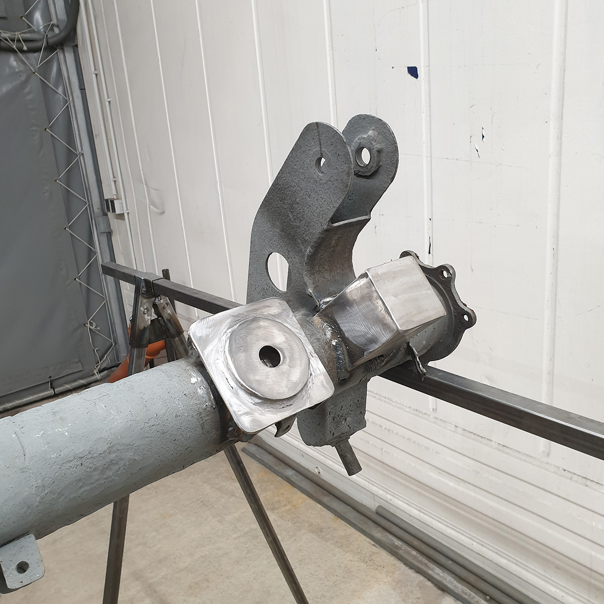

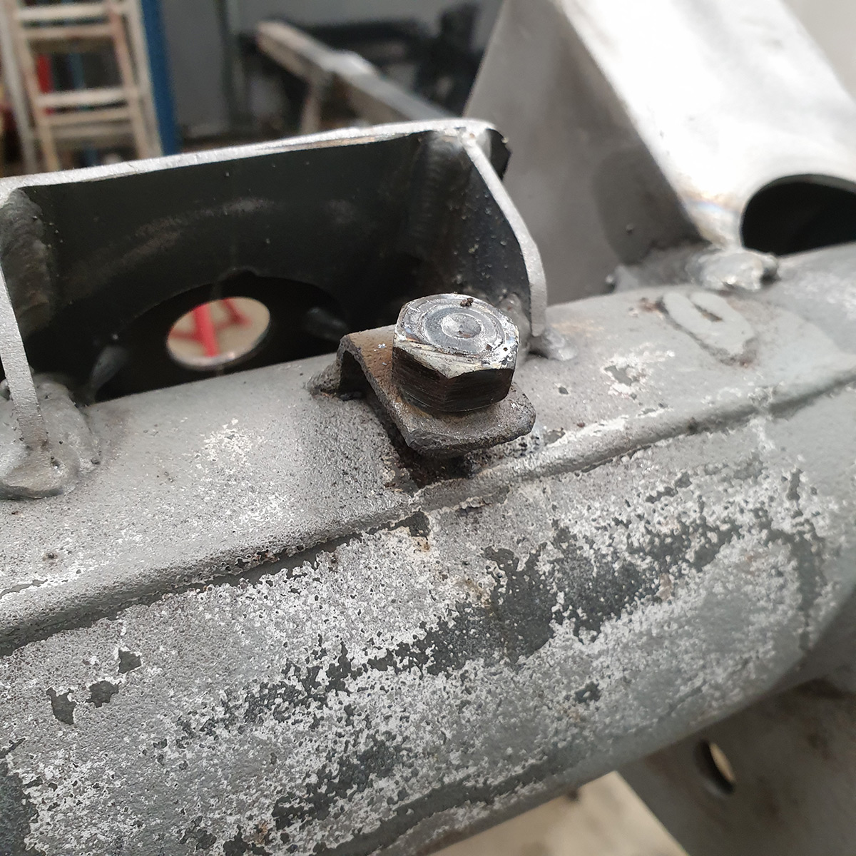

búinn að ganga frá og sjóða allar festingar á hásingu

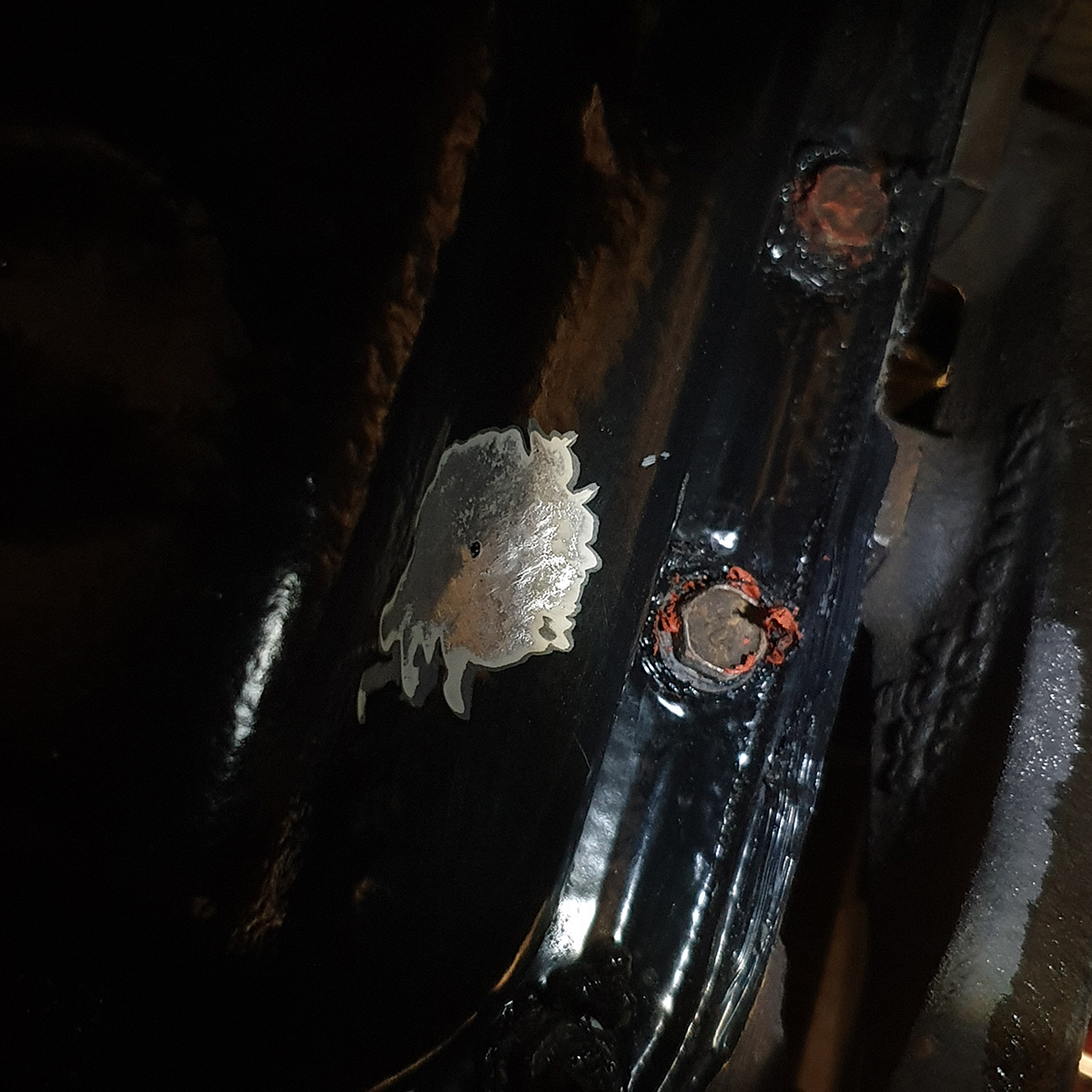

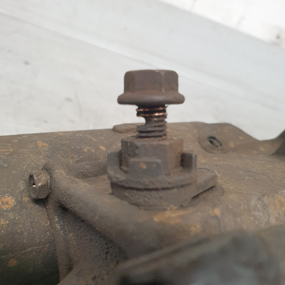

næst var að losa brotna bolta. Best virkaði að sjóða ró á boltan
og síðan hita draslið!

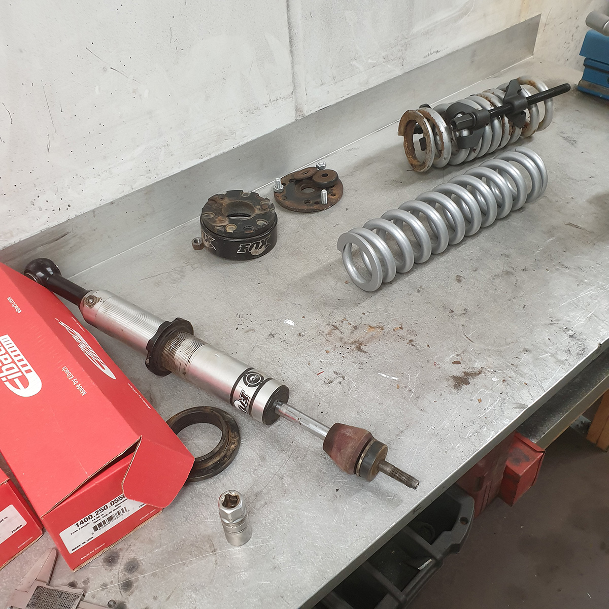

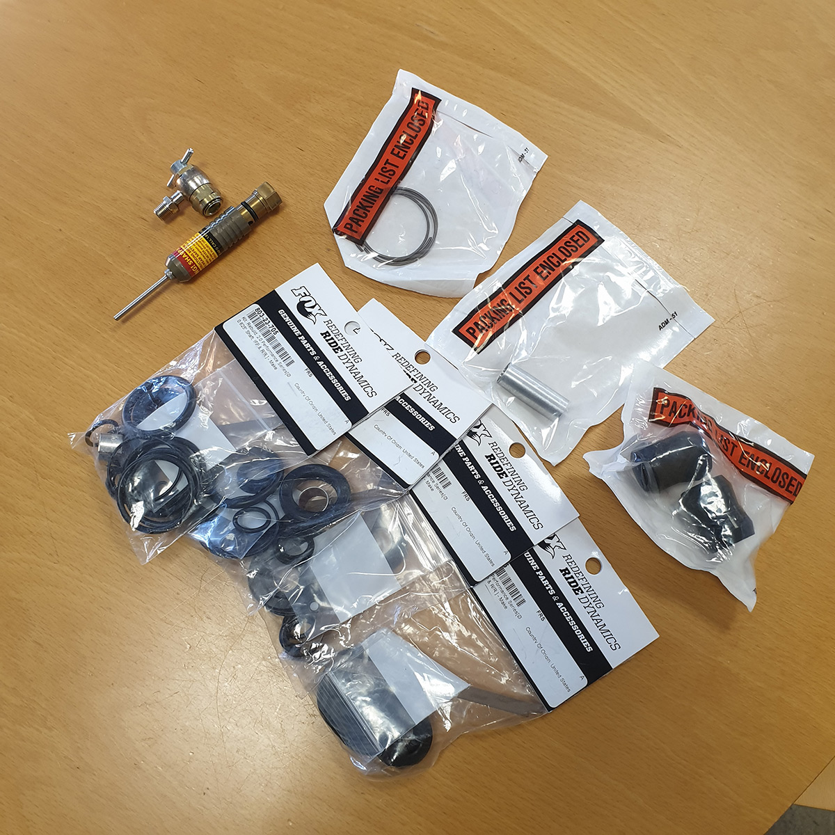

varahlutir byrjaðir að tínast inn. Pakkningarsett til að gera upp fox dempara

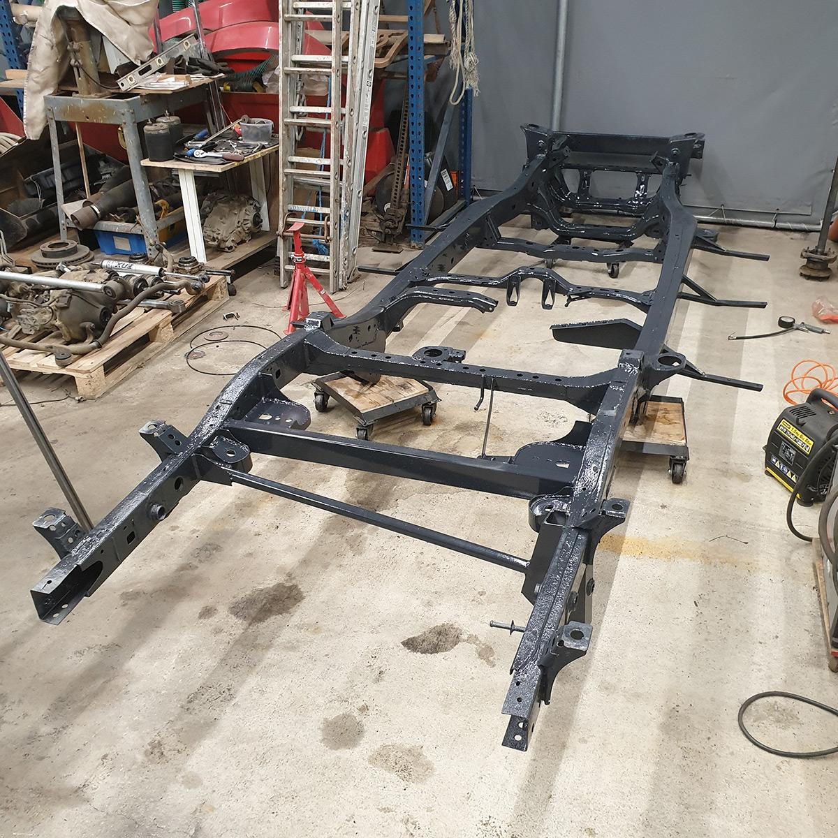

Grindin komin, sandblásin og máluð. Hérna má segja að það sé búið að ná ákveðnum núllpunkti og hægt að byrja að vinna í hina áttina!

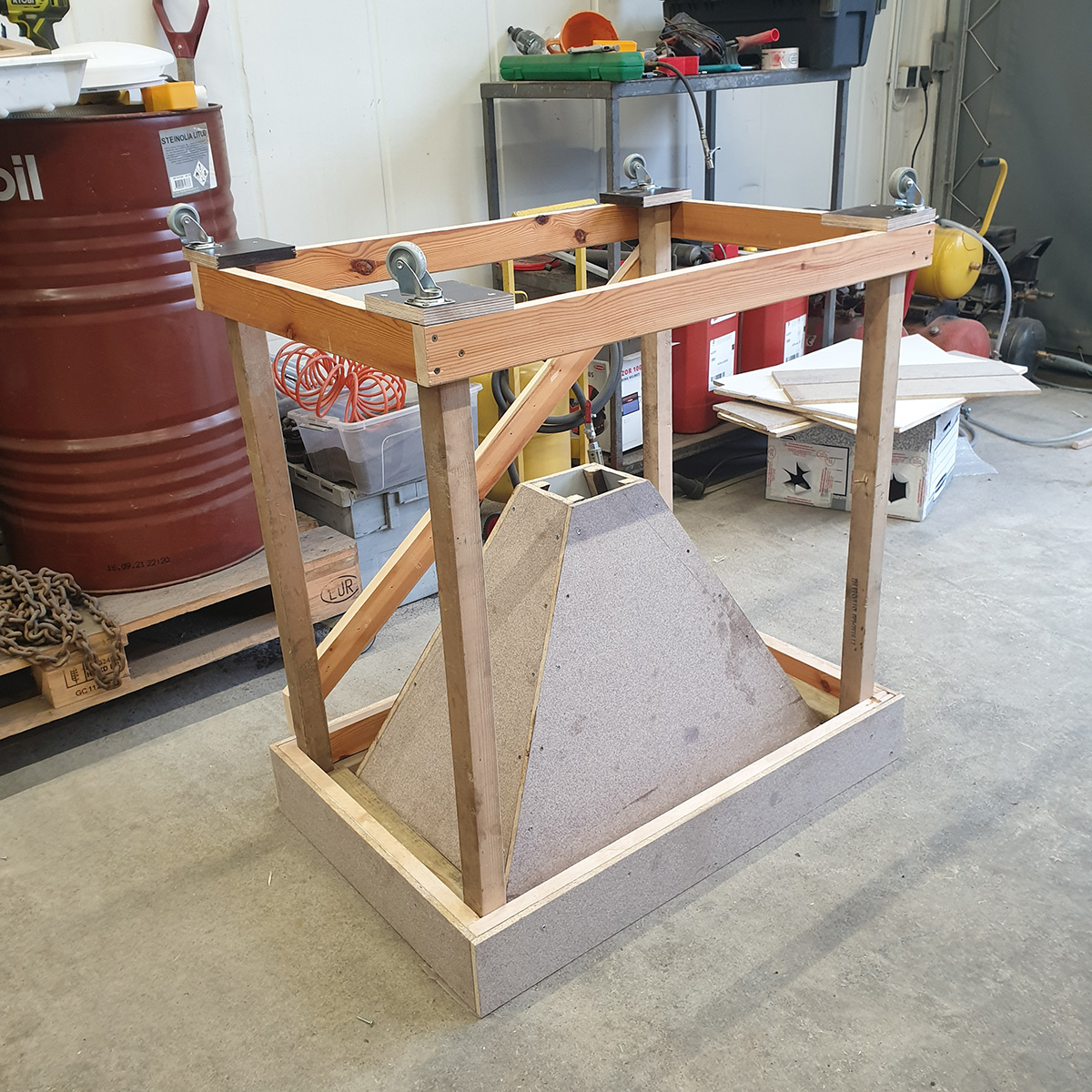

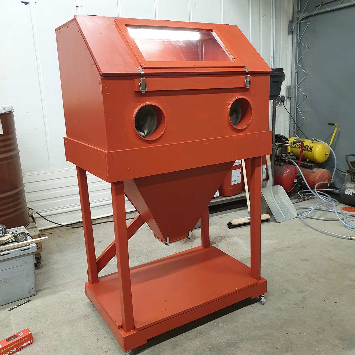

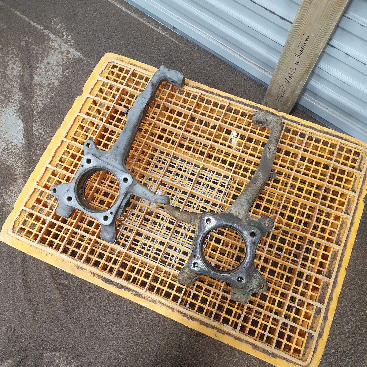

Verið að sandblása spindilarma. Ég áttaði mig fljótlega á að það að sandblása í opnu rými var ekki alveg að ganga. Megnið af efninu tapaðist og sandur út um allt.

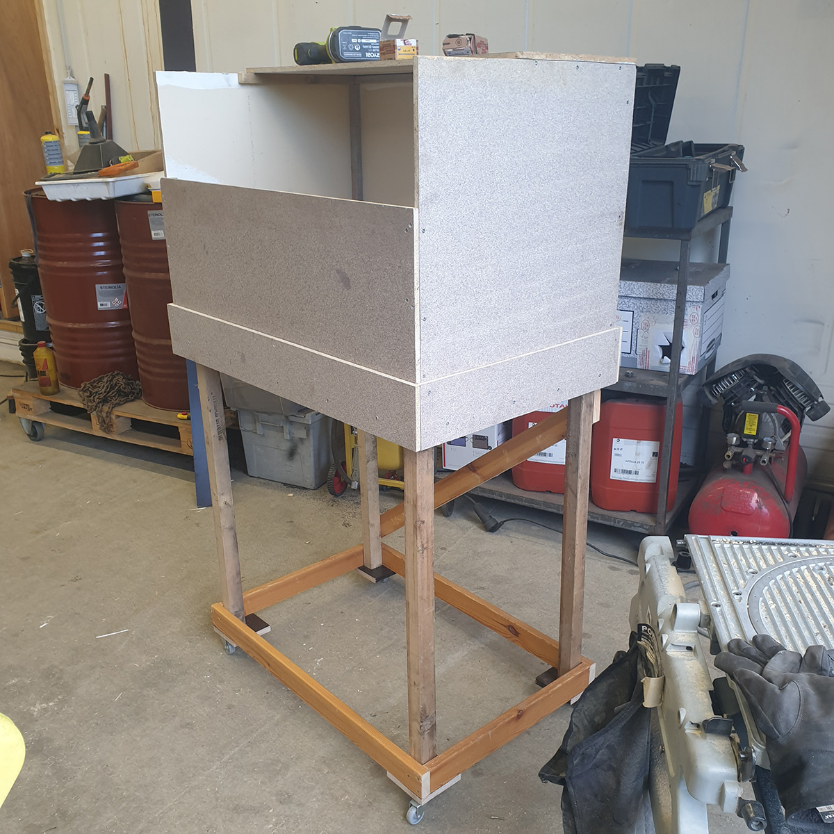

Svo ég tíndii saman afganga af allskonar tréverki og fór að smíða sandblásturskassa
Allt koma saman í ágætis kassa
Trektin komin!
Kassin að mestu tilbúin. Ég er búinn að nota hann slatta núna og það munar svakalega að vinna þetta svona. Mikið minni undirbúningstími og frágangur.

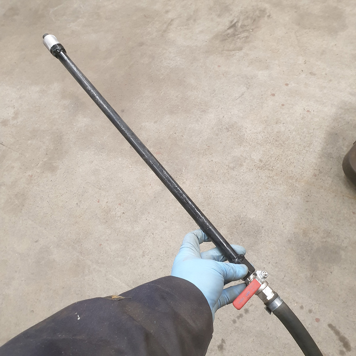

Ég ákvað að fjárfesta á sprautukönnu svona þar sem frammundan er slatt sprautuvinna

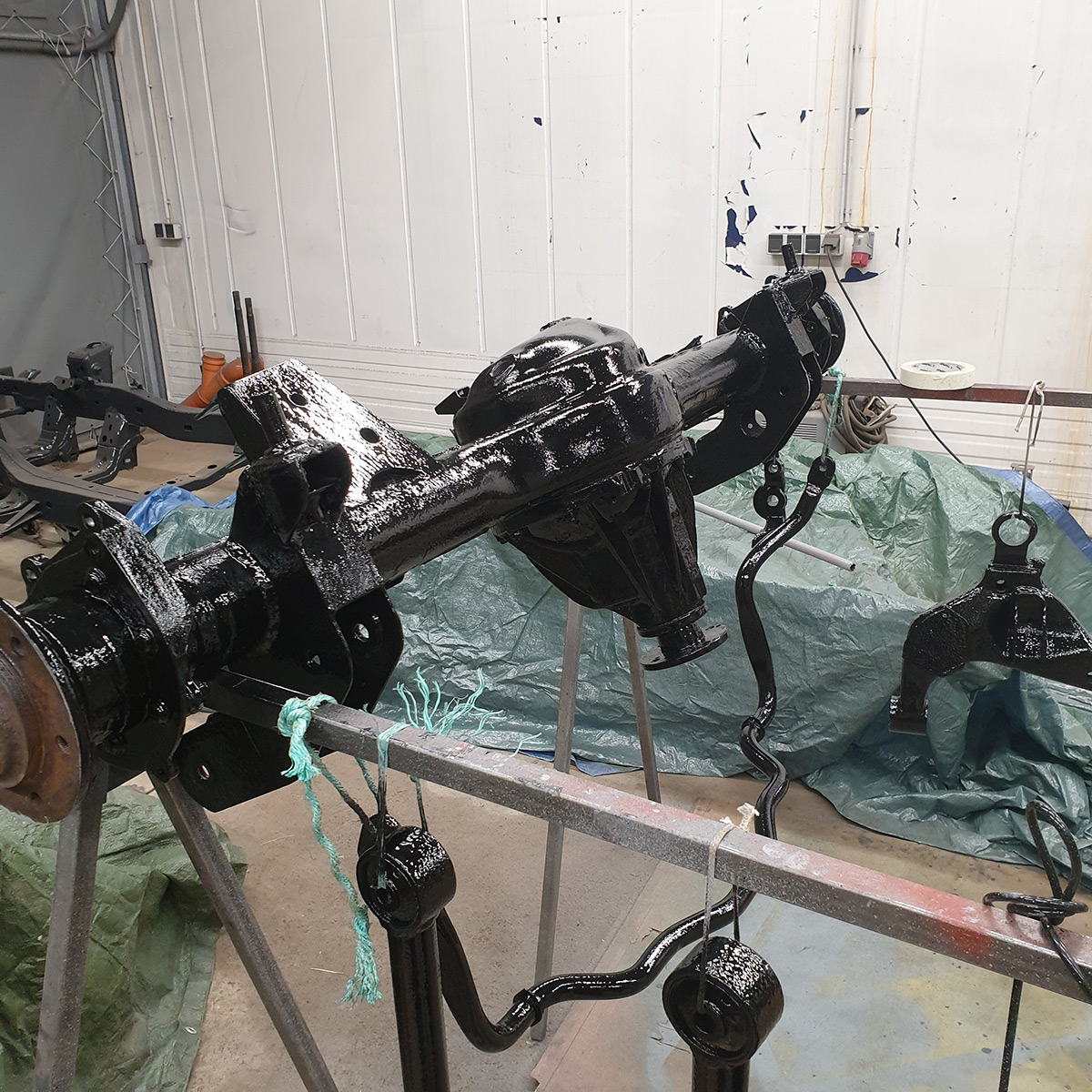

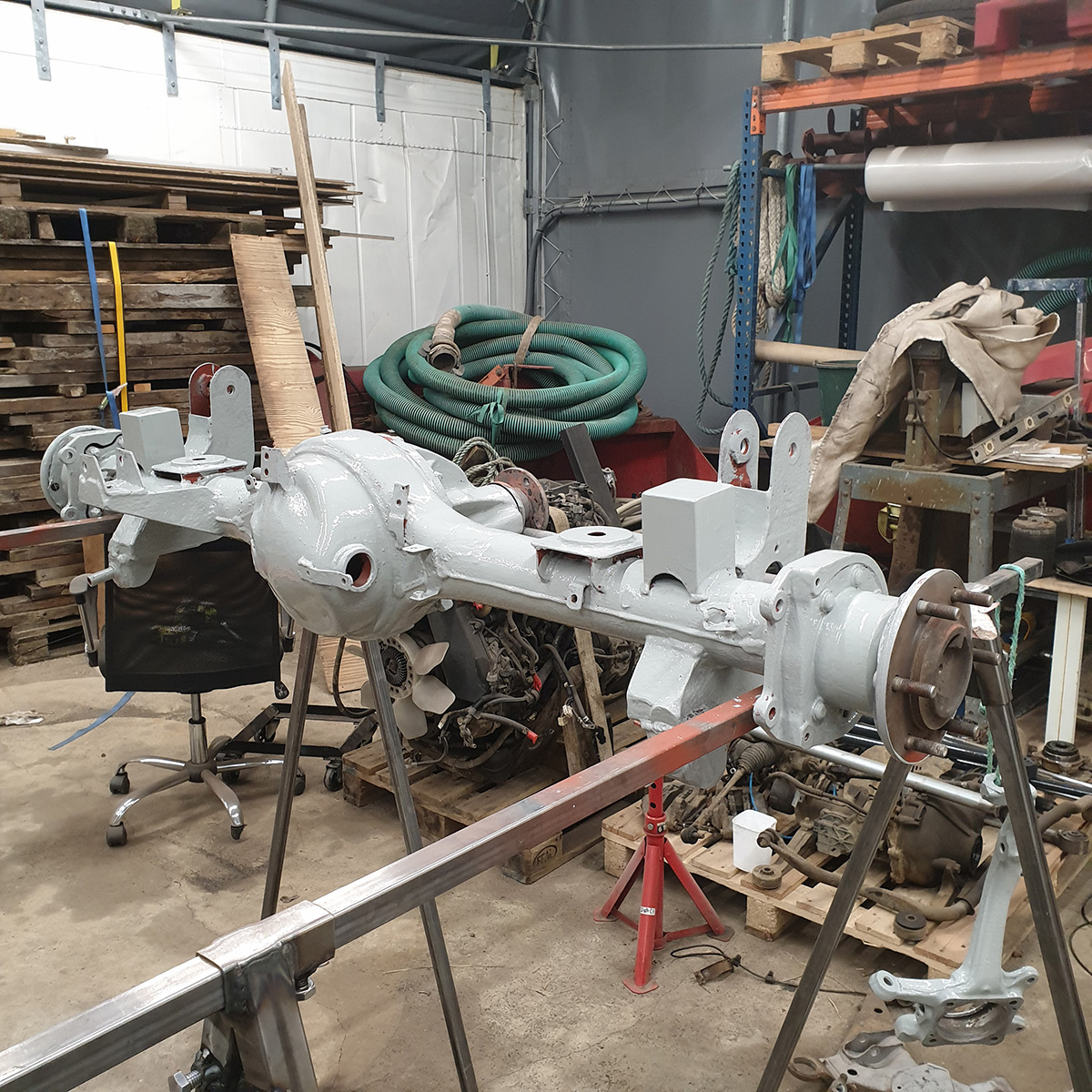

Afturhásing sandblásin og grunnuð
og síðan búið að mála

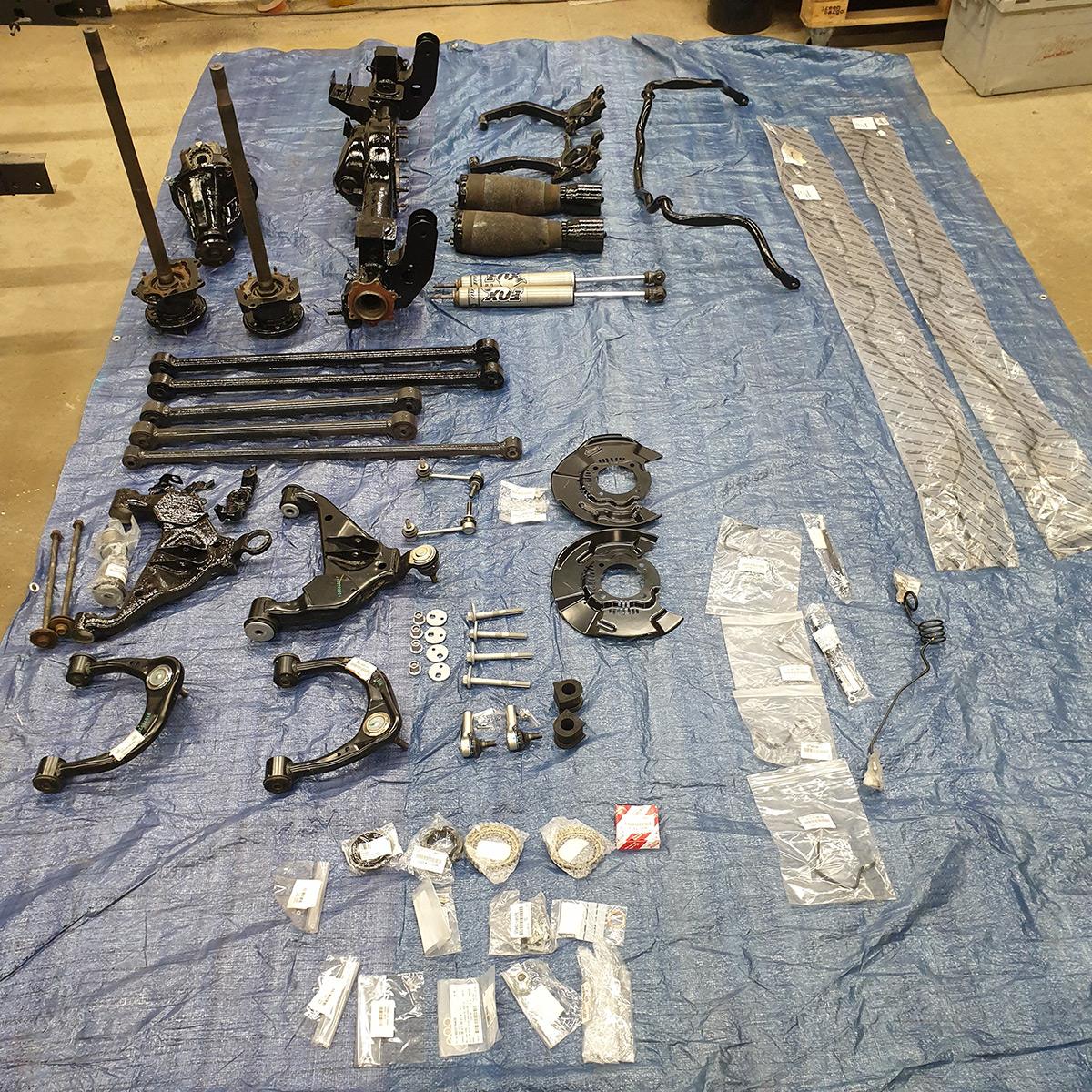

Meira komið af varahlutum og búið að mála flesta stóra hluti

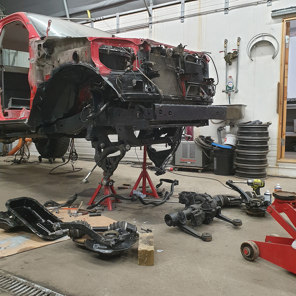

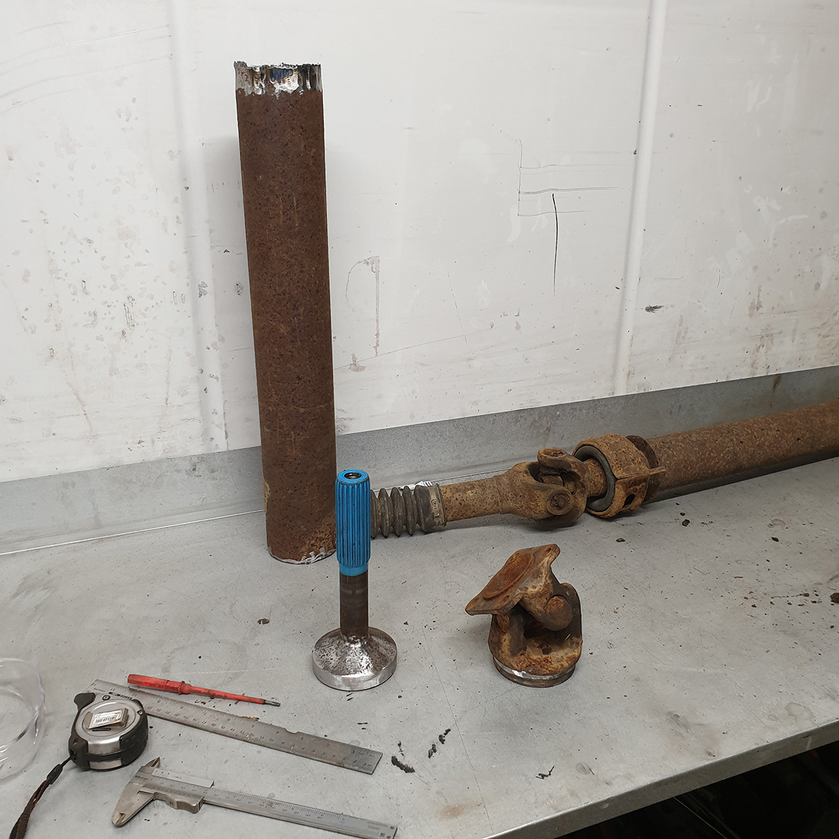

Stundum milli stríða (eða varahlutasendinga) fór ég aðeins að pæla í drifskaptslengingu.

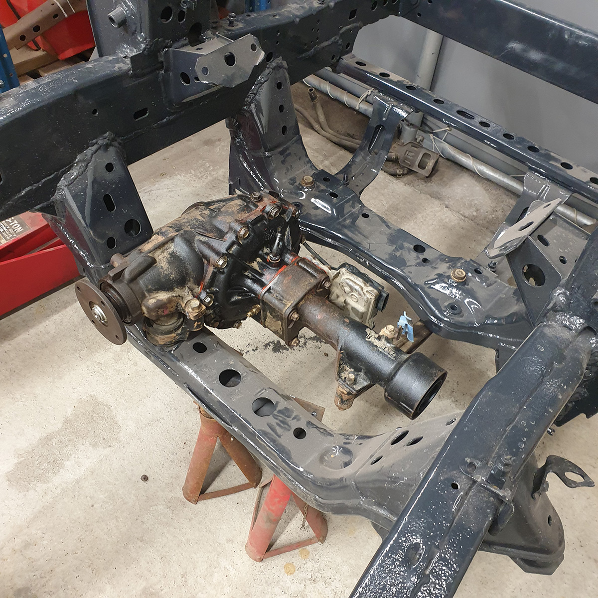

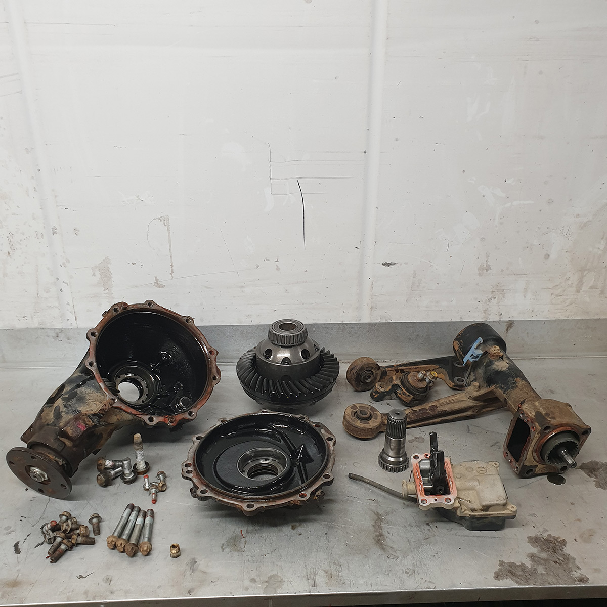

Næst er að yfirfara frammdrif. Skipta um þéttihringi í ARB lás
Frammdrifið komið á sinn stað.
Samsetning komin á fullt. Boltar fara í þetta sinn saman með koparfeiti.

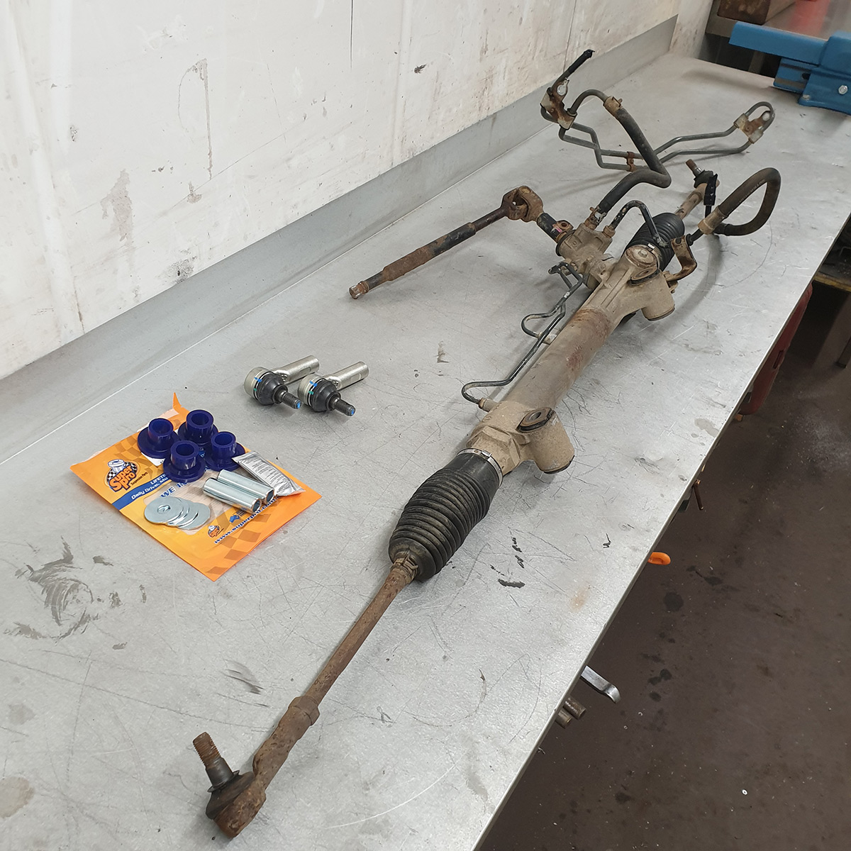

Stýrismaskína fékk nýja enda og nýjar fóðringar.
Fóðringarnar í stýrismaskínuni voru vel fastar svona eins og allar aðrar fóðringar sem ég hef þurft að eiga við. Lausnin var að brenna gúmmíið þannig að ég gat náð hólknum úr og síðan stinga sagablaði í gegnum og saga fóðringuna í sundur.
Slatta af blótsyrðum síðar eru fóðringarnar komnar úr.

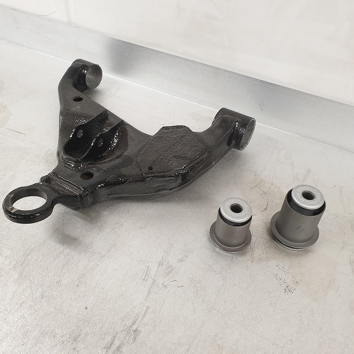

Fóðringarnar eru ekki þjónustaðar af Toyota svo ég notaði Ástralska poly fóðringar sem fást hjá Stál og Stönsum

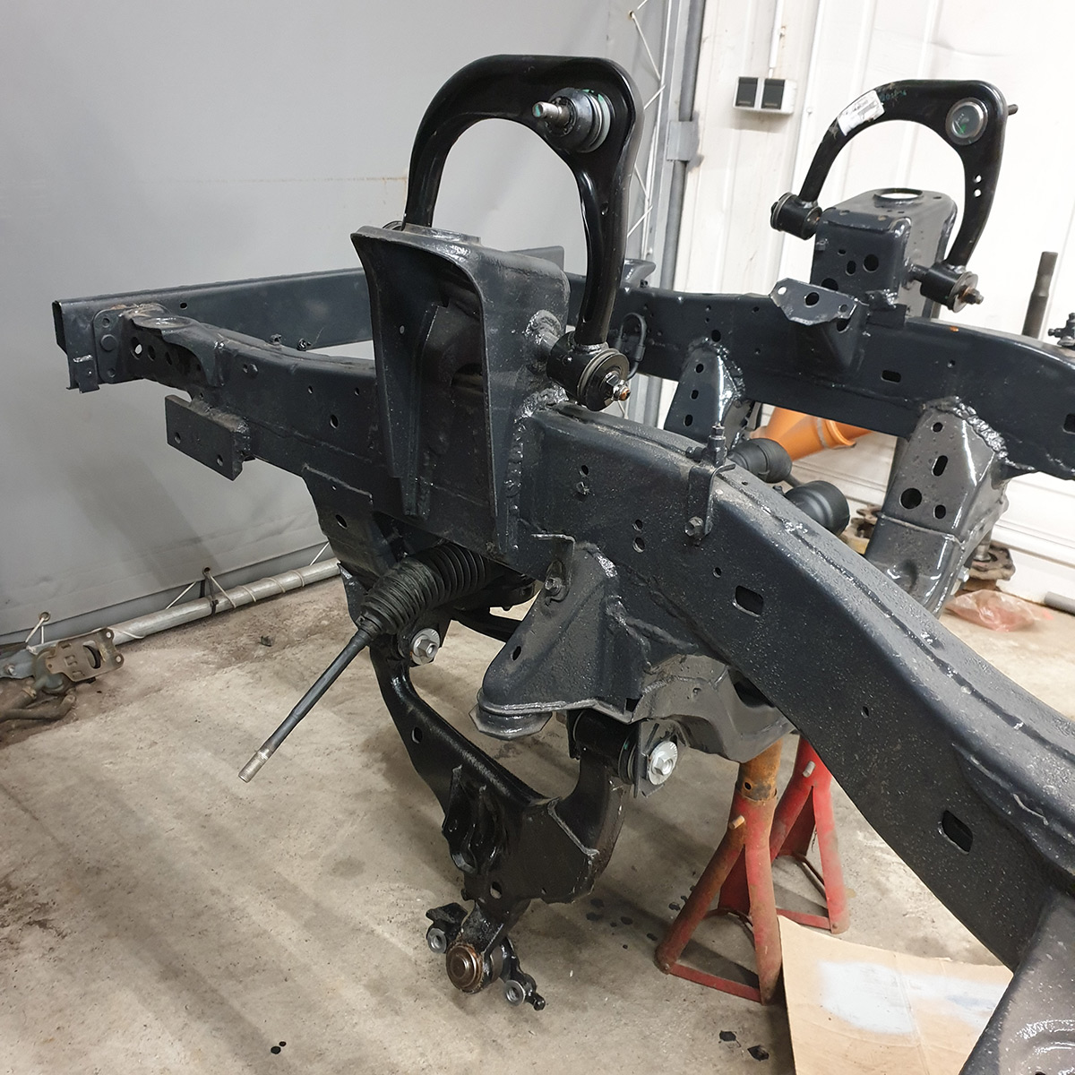

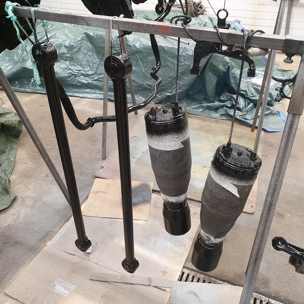

Ég endurnýjaði allar spyrnur nema eina sem var í það fínu standi að ég bara sandblés hana og setti í hana nýjar fóðringar.
Afturfjöðrun að púslast saman

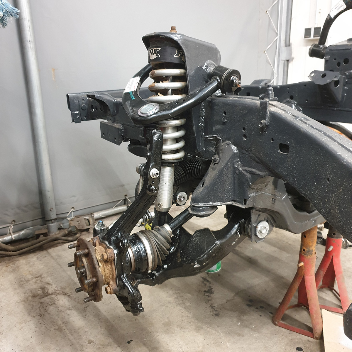

og frammfjöðrun komin af stað
allt komið saman í frammfjöðrun, bara bremsulagnir eftir
og meira málað!

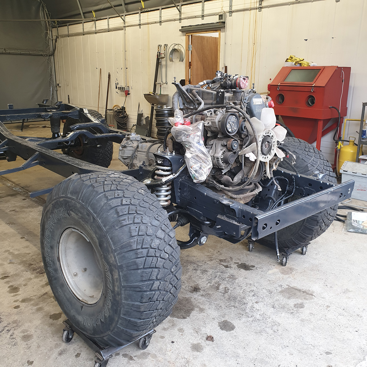

og áfram heldur þetta.... styttist í sumarið og fyrstu útilegu þannig að nú þarf að láta hendur standa framm úr ermum í að púsla saman.

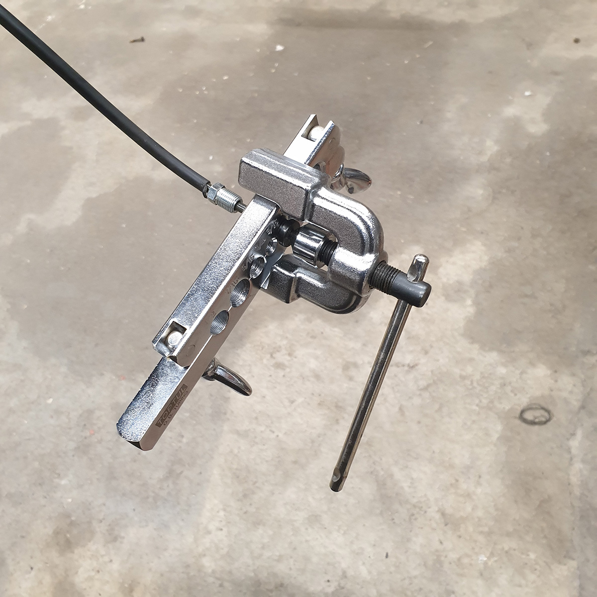

Bremsurör.... ekki alveg skemmtilegasta vinnan en það þurfti að smíða rör eftir færslu á afturhásingu.

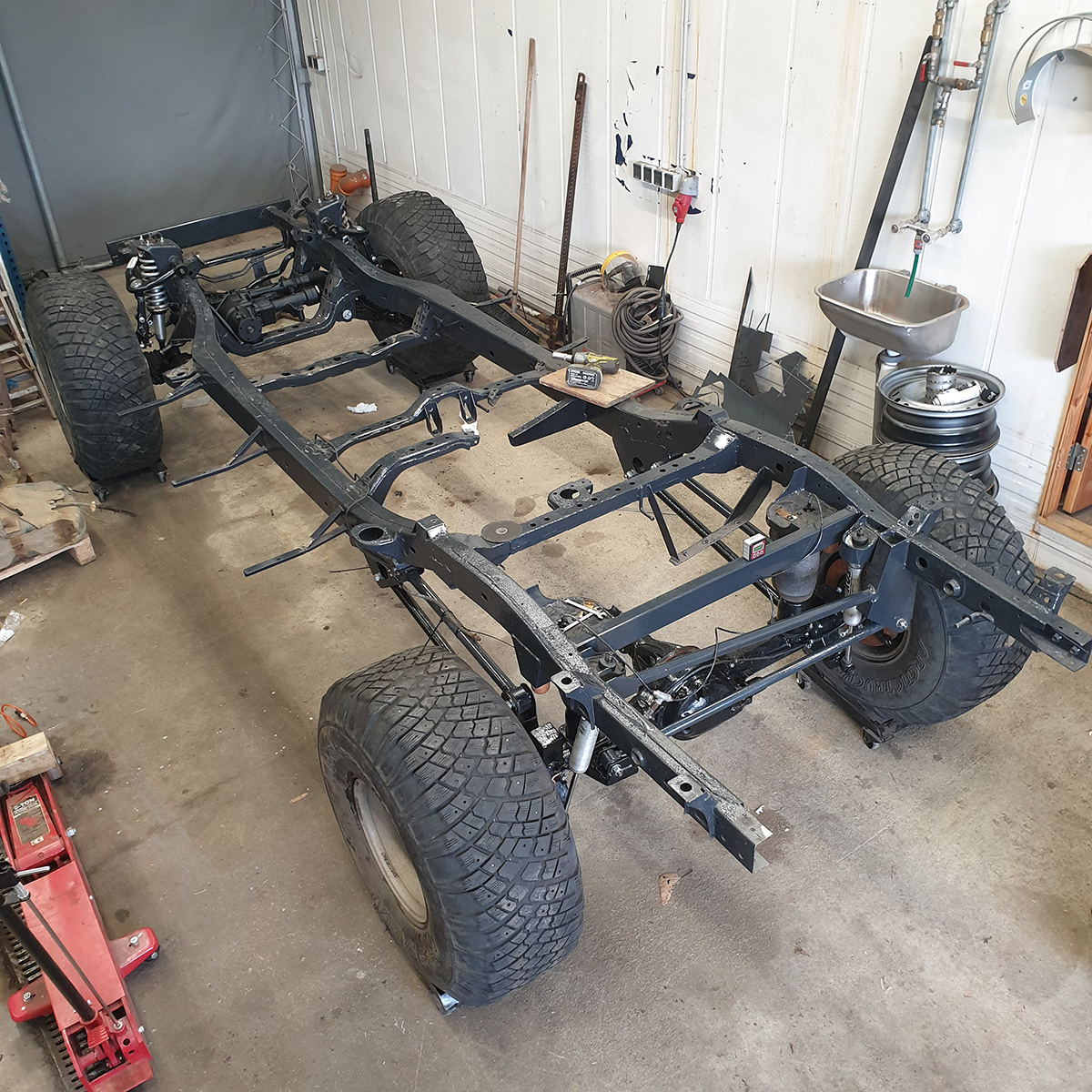

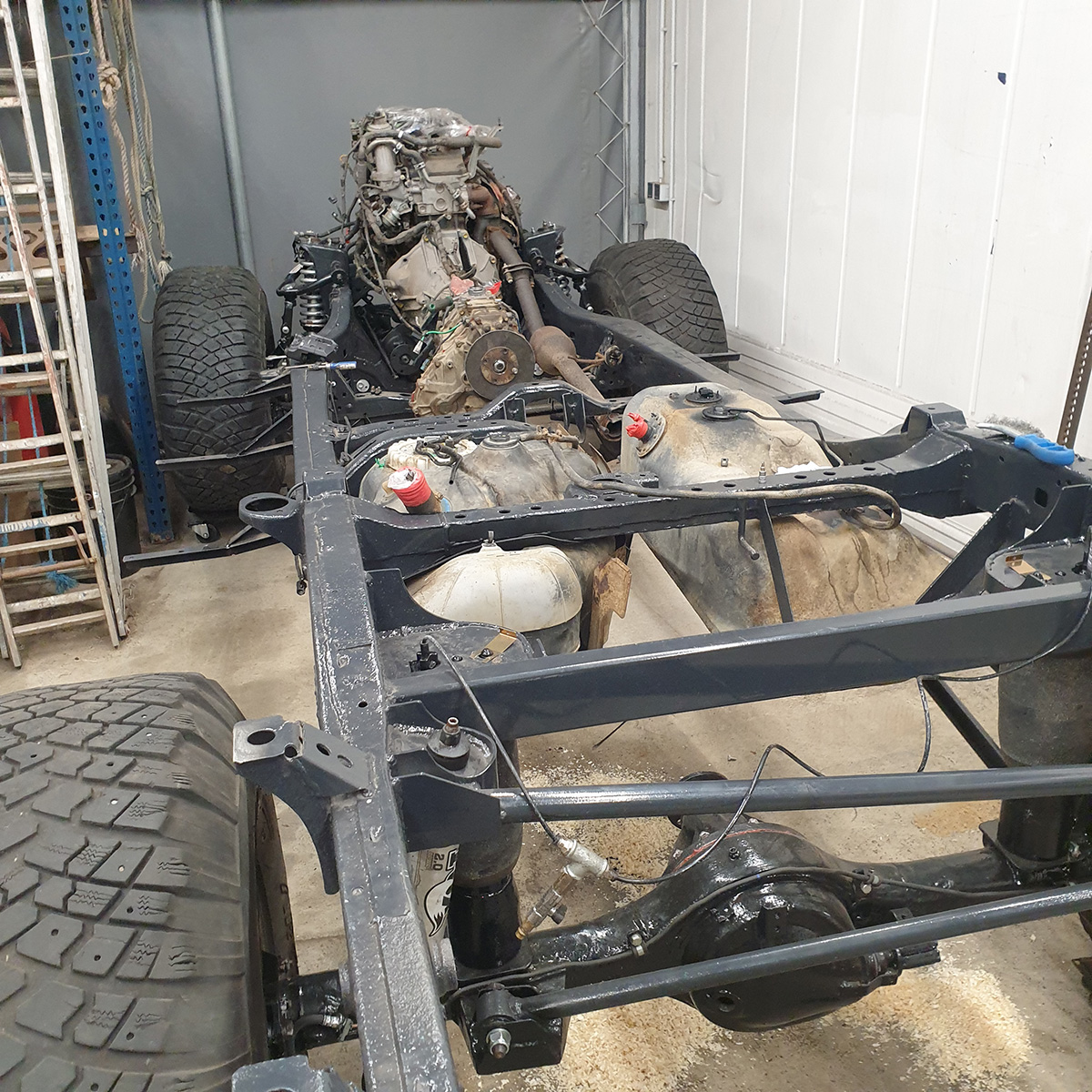

Grindin stendur loksins í öll 4 hjól eftir að hafa verið alveg ber í marga mánuði. Það er ákveðið boost þegar hlutirnir fara að tínast svona saman!

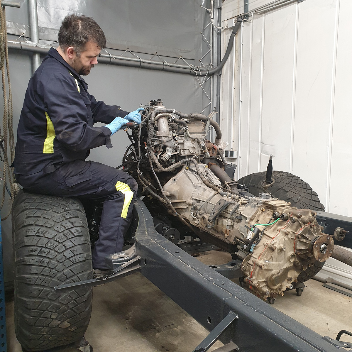

Vélin komin ofaní aftur
Þessar pælingar byrjaðar... þetta verður eitthvað smá klór í hausnum að hanna í kringum þetta. Prototýpa af disk komin til að máta. Næst er að hanna festingar fyrir bremsuna.

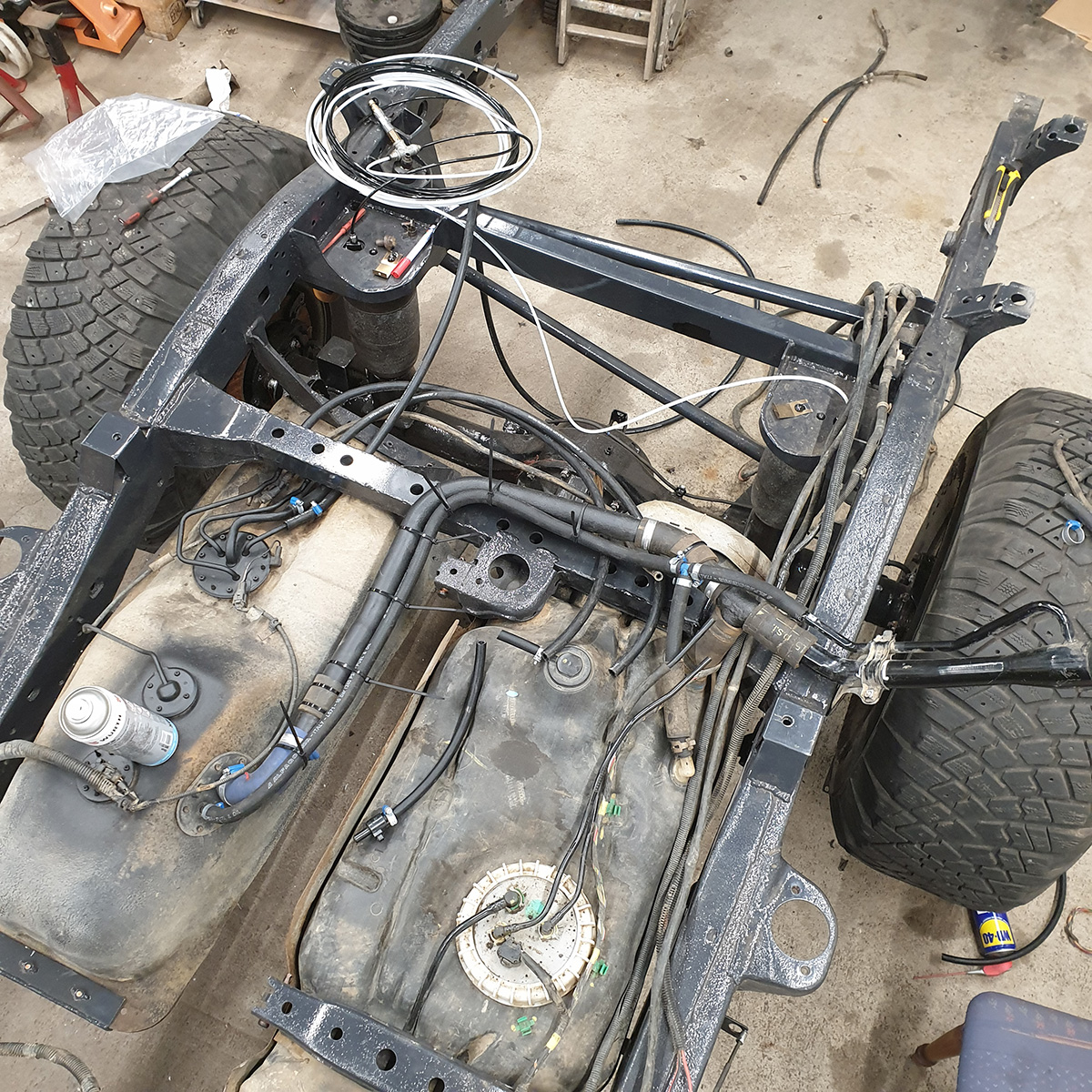

rörin af aukatanknum voru frekar ljót enda eru þau staðsett á sama stað í grindinni og þar sem lang versta riðið var. Ég á eftir að ákveða hvort ég lappi upp á þetta eða skipti þessu út!

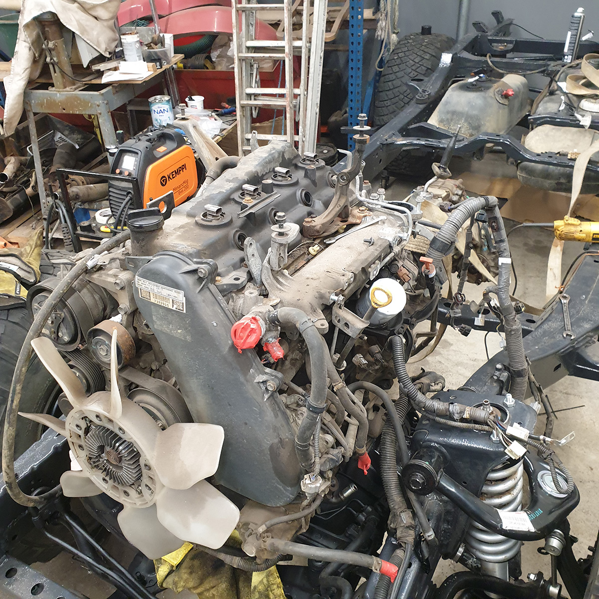

Ég fór í startaran. Hann var farinn að klikka endrum og sinnum. Ég var alveg viss um að þetta væru kolin og pantaði ný kol. En þau eru í fínu lagi, vandinn kom í ljós um leið og ég tók startaran úr. Snerturnar og póllin fyrir plúsinn hefur sennilega losnað þannig að leiðsluskórinn var búinn að grafa sig hálfa leið í gegnum þennan koparbolta.
Báðir tankar komnir ofaní

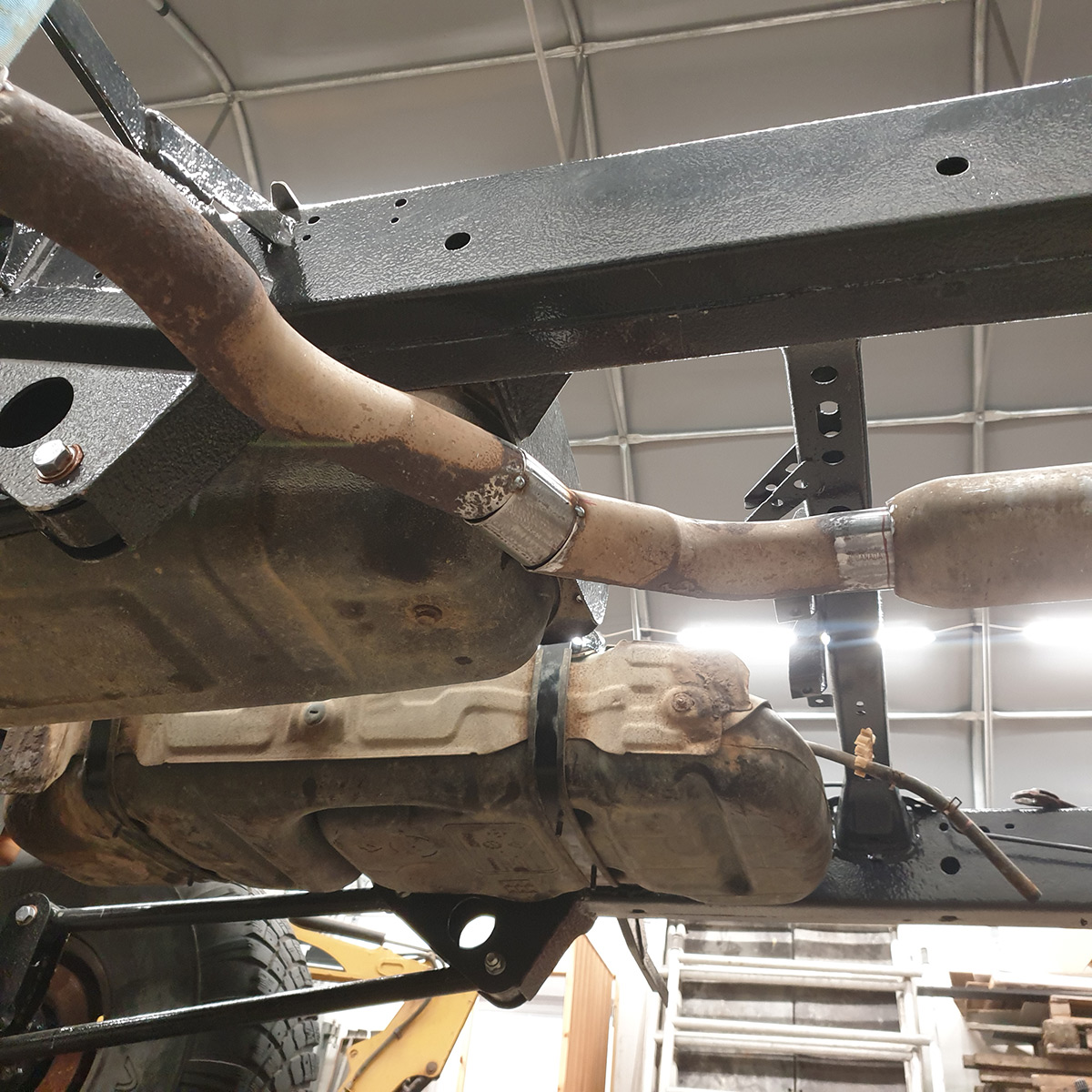

Fremri hlutinn af pústinu komin ofan í. Ég ætla að leyfa hvarfakútnum að vera en að öllum líkindum smíða ég sílsapúst. Kaupi bara 2.5" pústefni og smíða það sjálfur, það er alls ekki flókin leið sem þarf að fara.

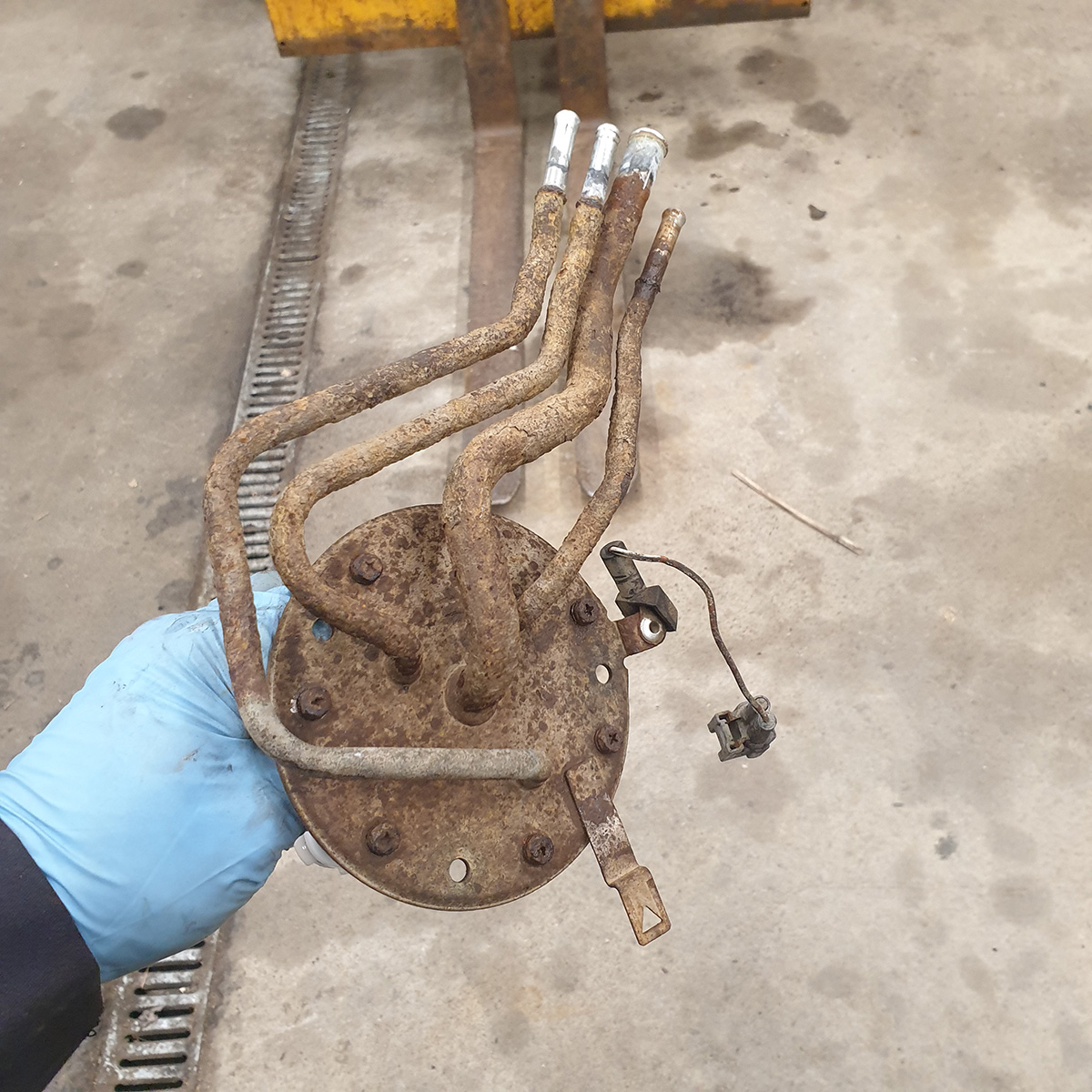

Blessaður vertu, endurnýjaðu pikkuppið úr tanknum!

Járni wrote:Blessaður vertu, endurnýjaðu pikkuppið úr tanknum!
Það er svona í skoðun... búinn að finna partnúmer en gengur illa að fá varahlutinn. Ég sendblés pikkubið og það eru aðalega stútarnir sem eru svona ljótir. Ef maður styttir rörin um stútana má gefa þessu frammhaldslíf þótt ég hefði kosið að fá ný rör.

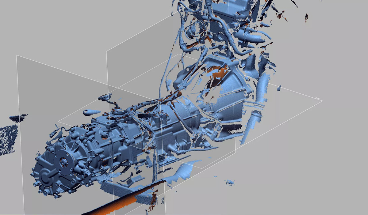

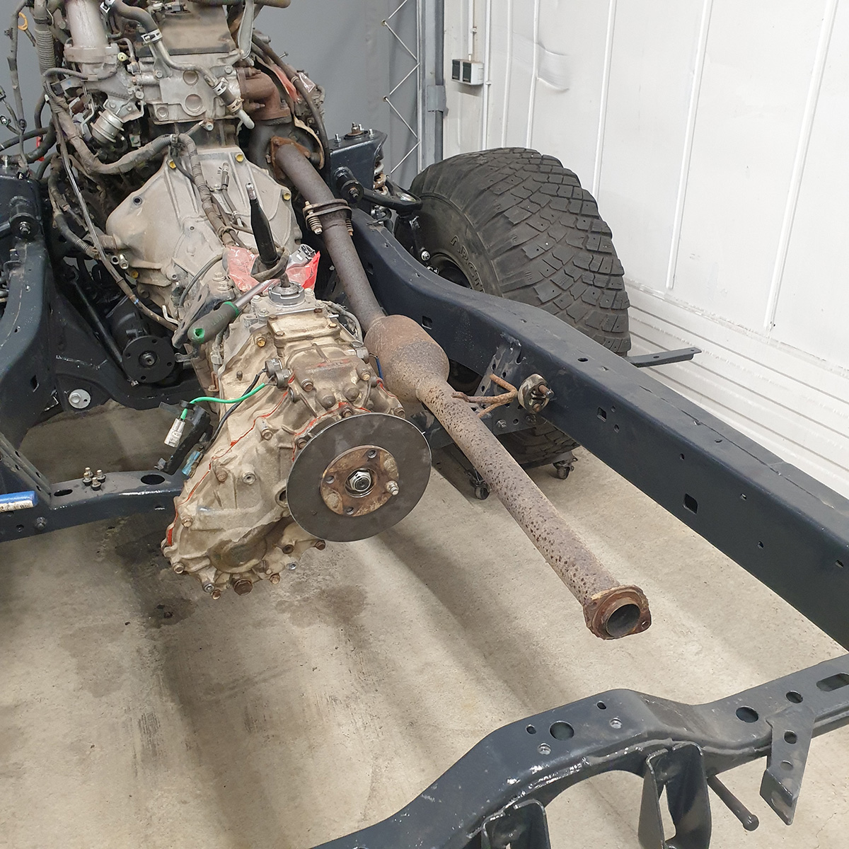

Til að hanna festingu fyrir bremsu á millikassan fæ ég smá liðsauk. Kristinn frá Jeppabetrun ehf kom og 3D skannaði millikassan og bremsuna. Hann ætlar síðan að teikna festingu og verður spennandi hvort þetta gengur. Það er talsverður áhugi fyrir því hvort svo rafmagn bremsa á millikassa geti mögulega gengið upp.

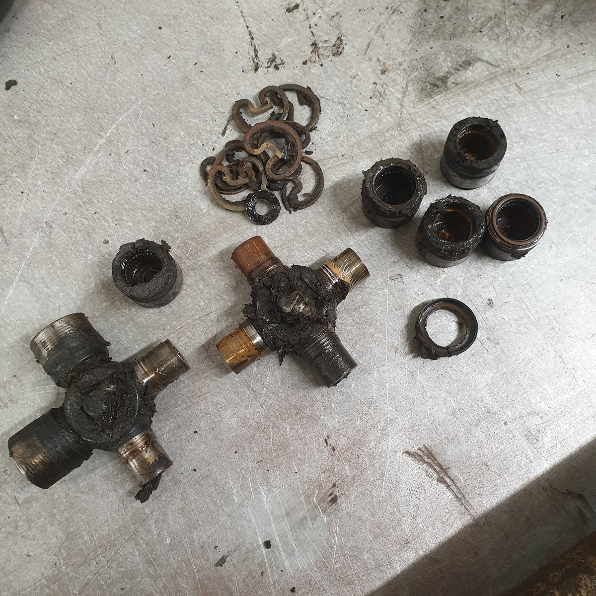

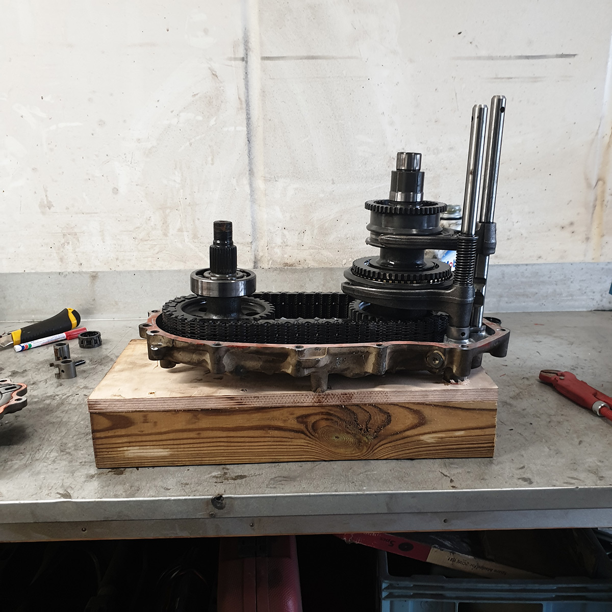

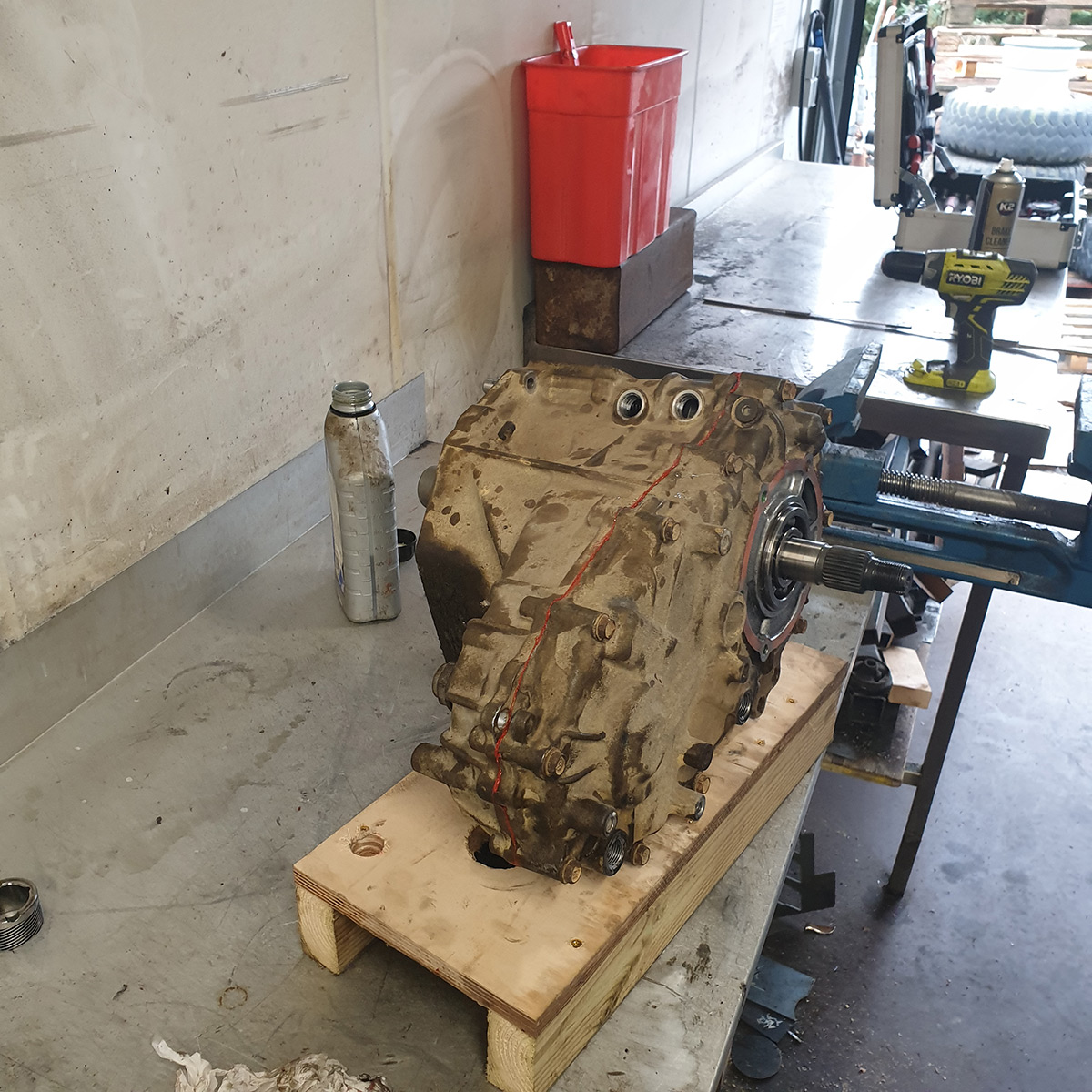

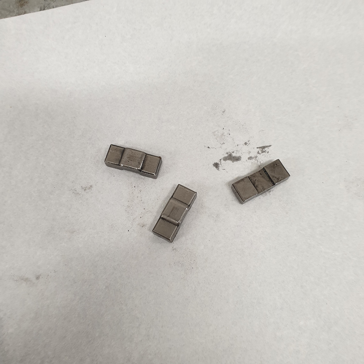

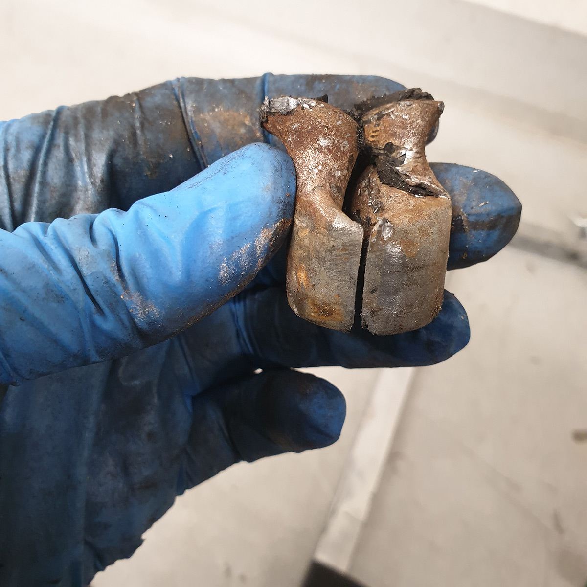

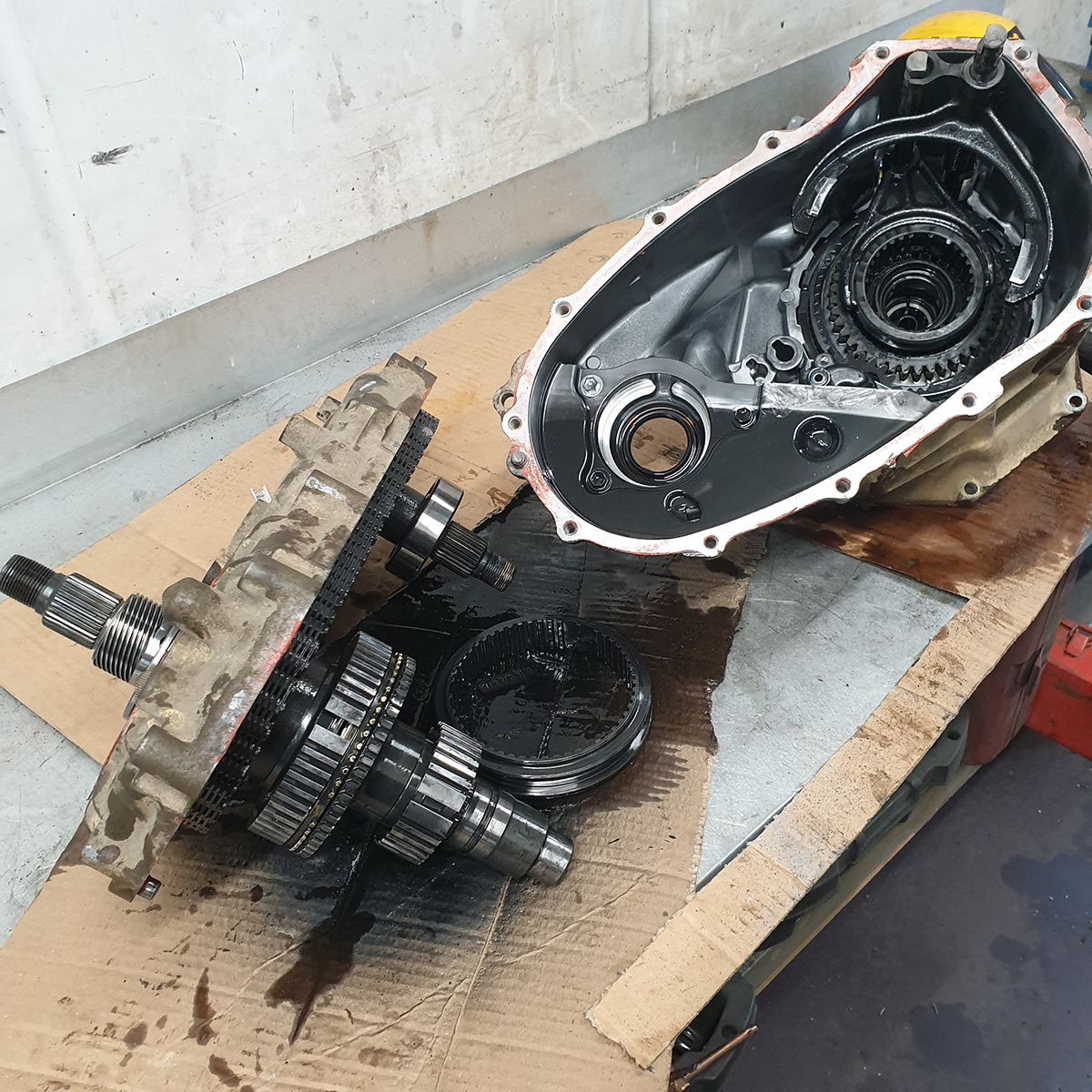

Ég þurfti óvart að taka millikassan í sundur. Þetta var ekki planað. En út af eigin klaufaskap þá togaði ég út frammdrifsgaffalinn þegar ég var að setja millikassan upp á borð.
Ég heyrði samstundis eitthvað detta inni í millikassanum..... það fuku nokkur vel valin blótsyrði. Þessir synchri mesh lyklar duttu ofan í kassan.
Millikassin kominn í sundur og búið að finna alla 3 lyklana.
Þetta var smá föndur, ég græjaði mér svona platta með gati fyrir afturdrifsöxulinn. Það var talsvert þæginlegra og fljótlegra að vinna þetta svona.
Millikassinn kominn saman, hann er núna kominn í aftur og allt skiptir sér eins og á að gera.

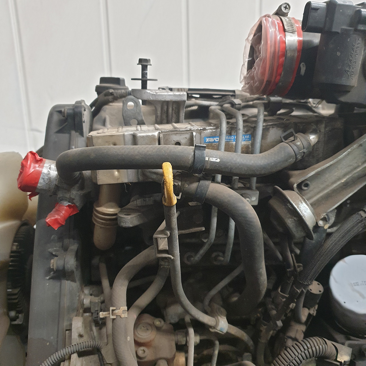

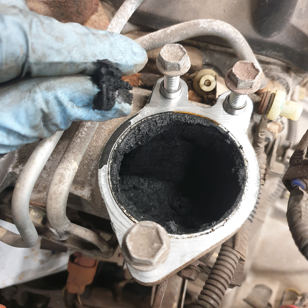

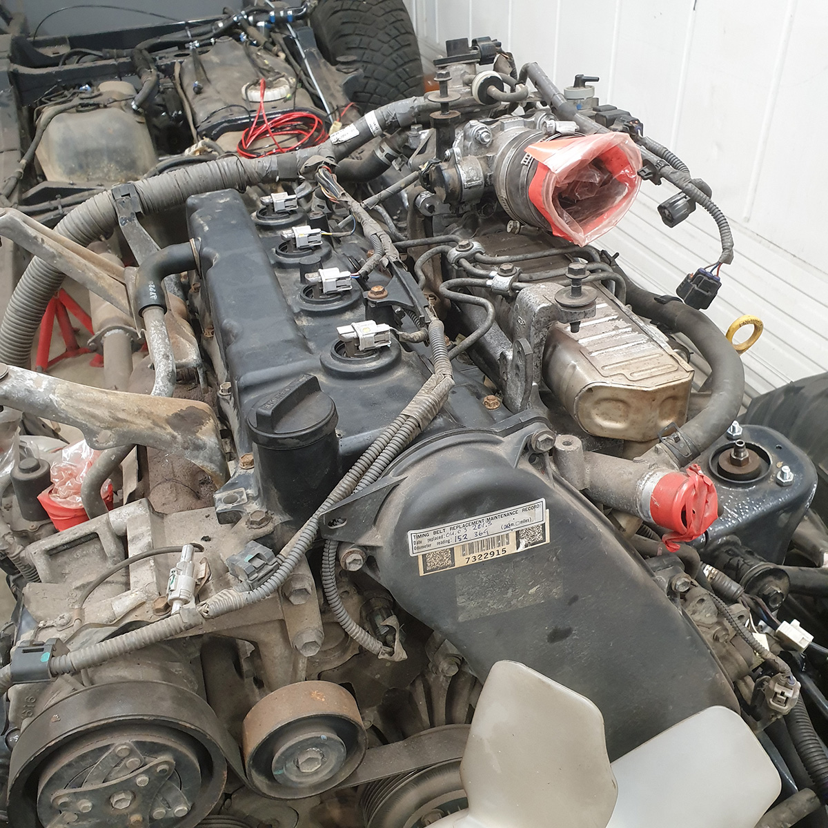

Þá er að byrja aðeins á vélinni. Fyrst var að taka úr EGR ventil og EGR kæli til að kanna sótmyndun
Það er alveg þæginlegt að vinna við þetta svona opið allt... 38" dekk í hentugri hæð til að sitja við þetta :)

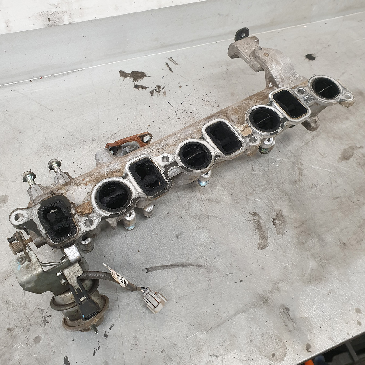

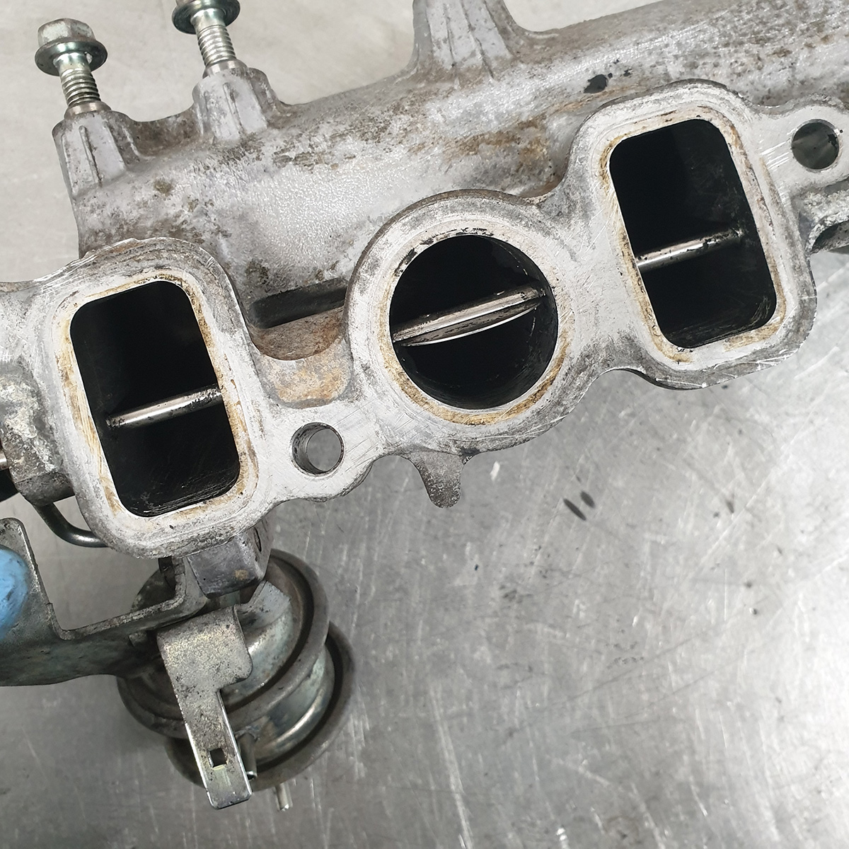

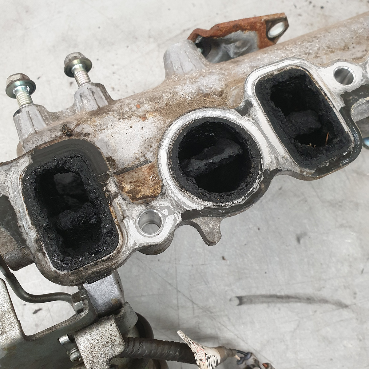

Inntak/soggrein... hér er alveg slatti af sót sem er blaut/oliumettuð

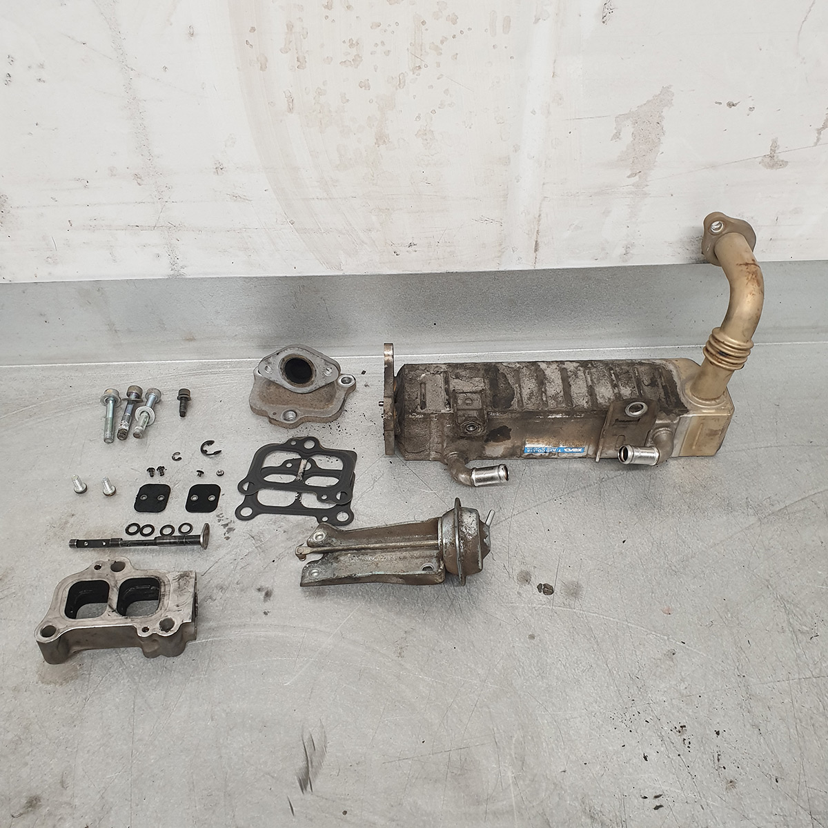

EGR kælir kominn úr og þar er ekki allt alveg eins og það a að vera.
Þessi spjaldloki festist á EGR kælinn og hann var pikkfastur og ónýtur. Nýr kominn í pöntun

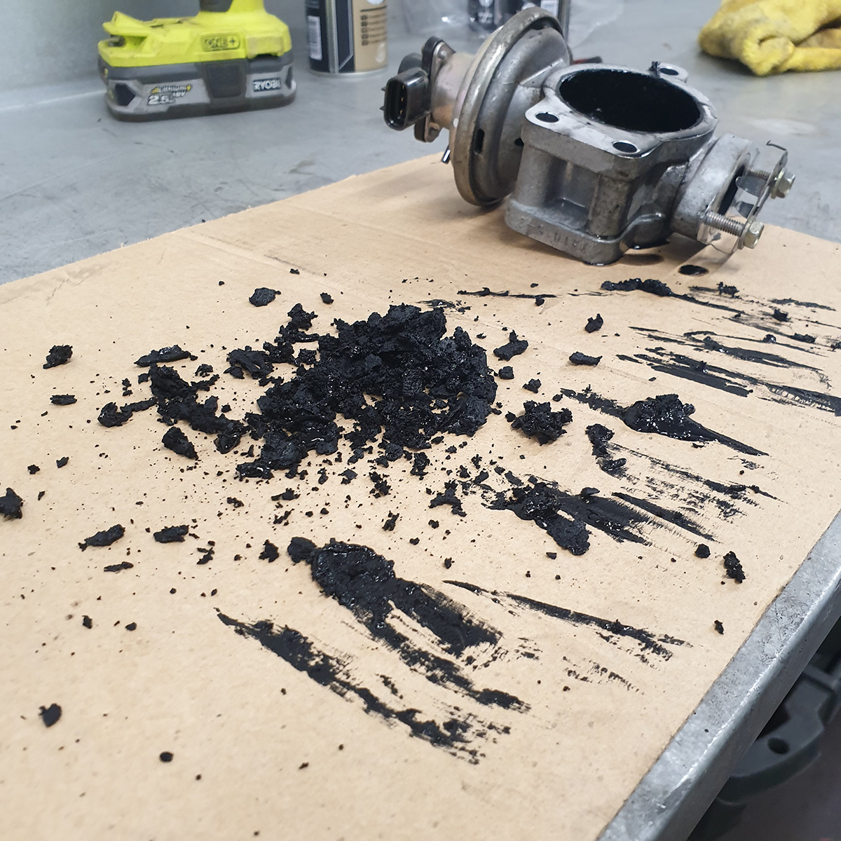

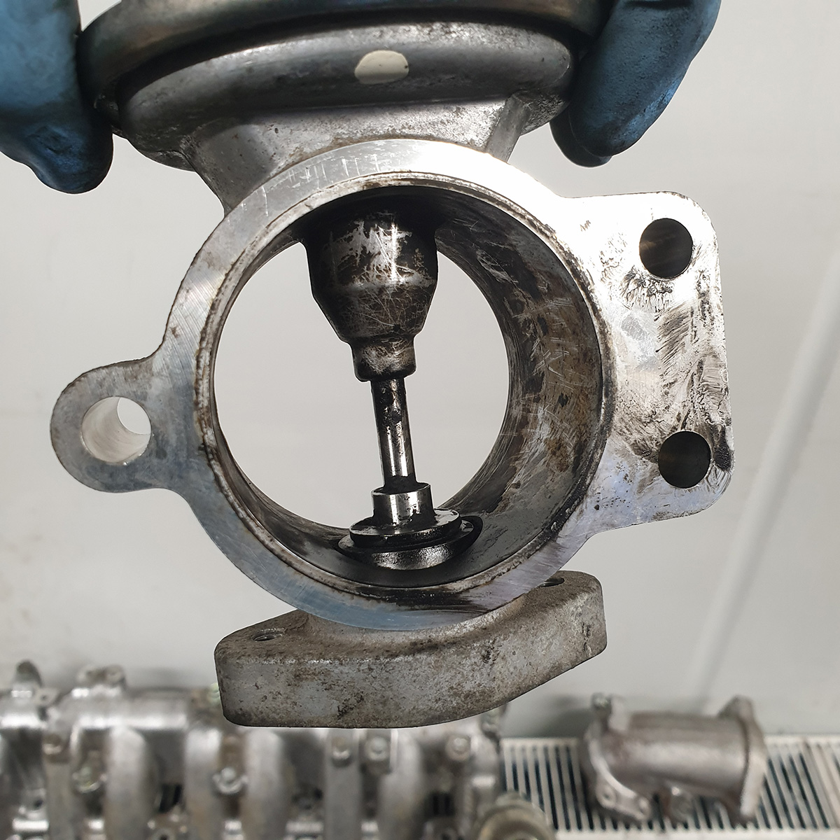

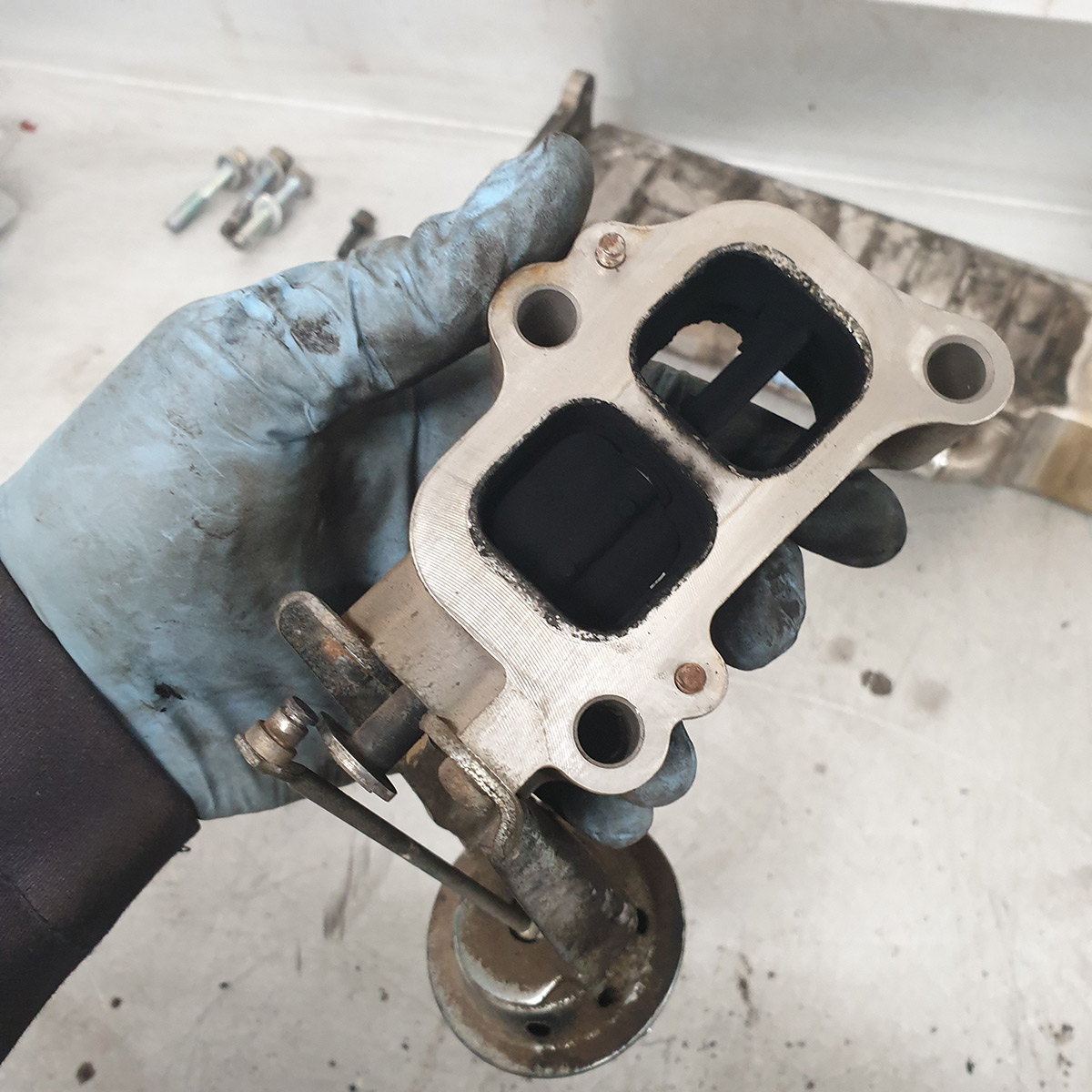

Hér er svo EGR ventillinn en hann er líka stappaður af sót
Búin að skafa mestu sótina úr EGR ventlinum. Ég skil svosem þegar menn sjá svona að þeir hrökkvi í kút yfir þessum EGR ventlun og vilji loka þeim. Þetta er þekkt í þessum 1KD-FTV vélum en menn þar eru menn hinsvegar sammála um að best er að hreinsa þetta frekar upp heldur en að loka fyrir EGR.

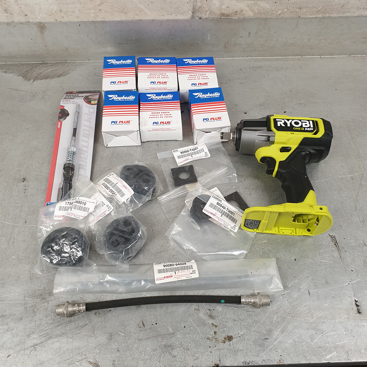

Eitthvað kemur meira af varahlutum. Þétti sett fyrir bremsudælurnar að aftan. Bremsuslöngur og síðan tók ég í leiðinni nýja HP 1/2" högglykillin frá Ryobi. Ég er búinn að eiga eldri gerðina í nokkur ár og elska þetta verkfæri. Þessi er burstalaus og talsvert öflugri. Vonandi reynist hann eins vel :)

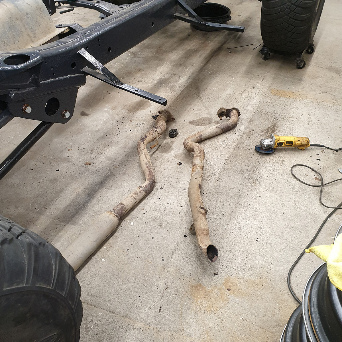

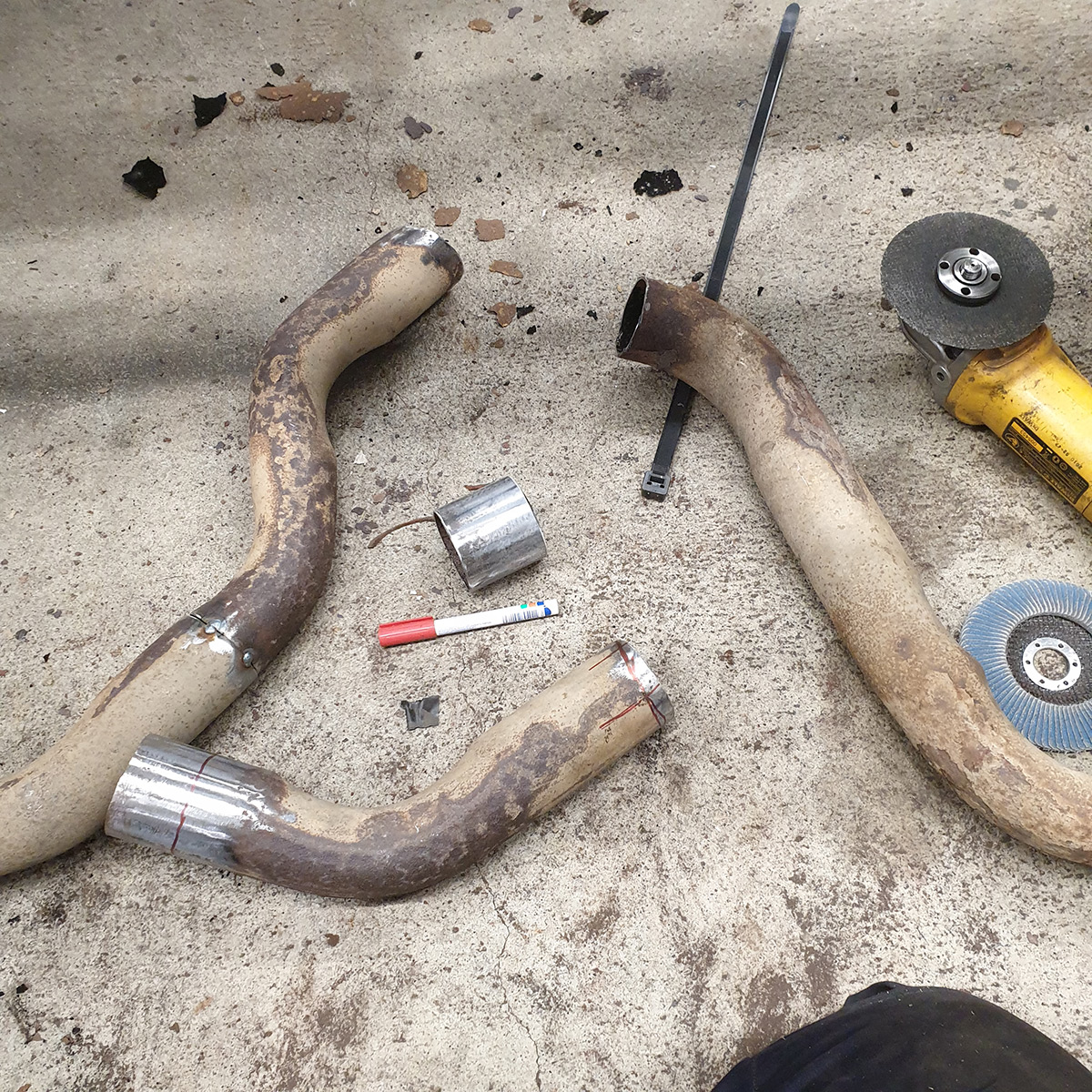

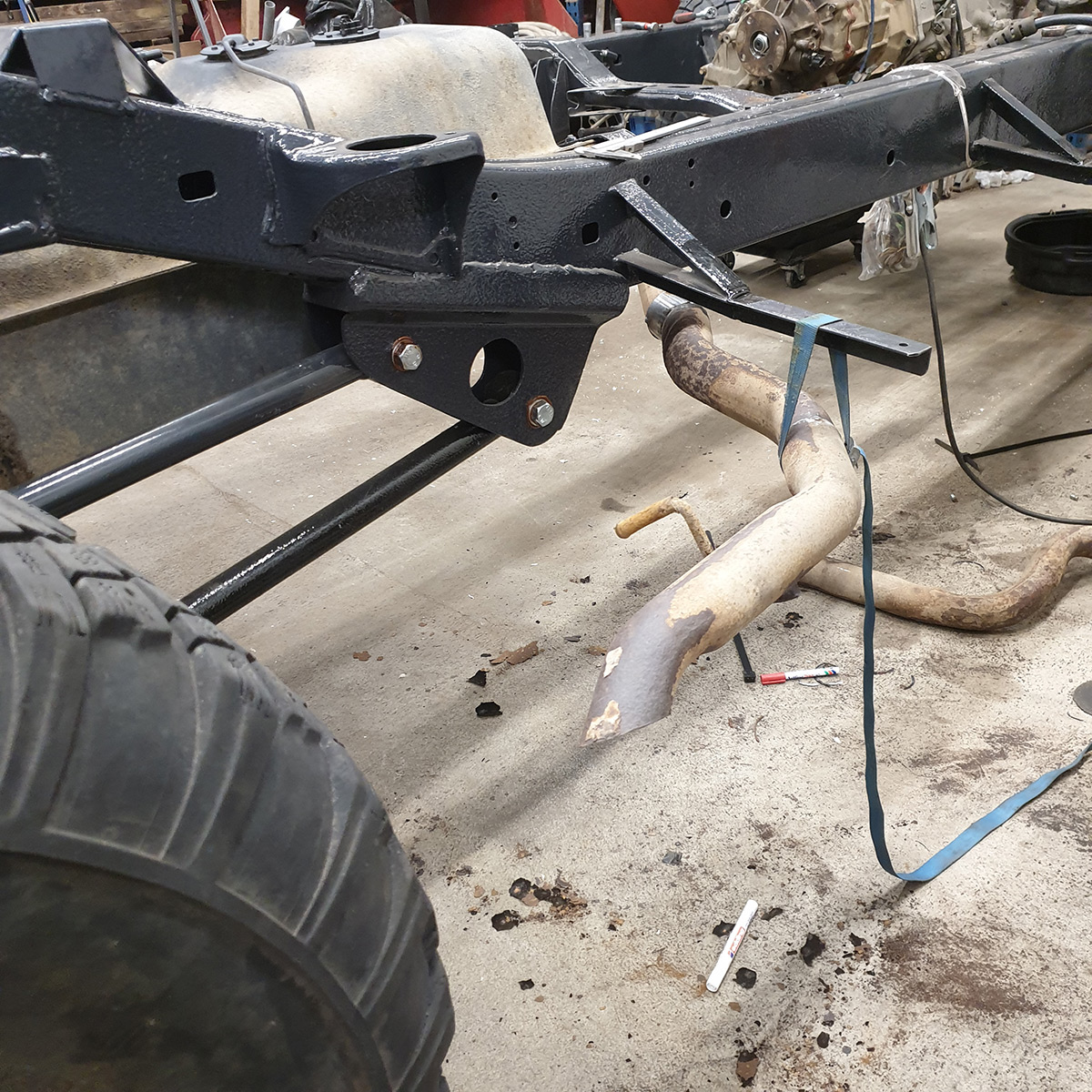

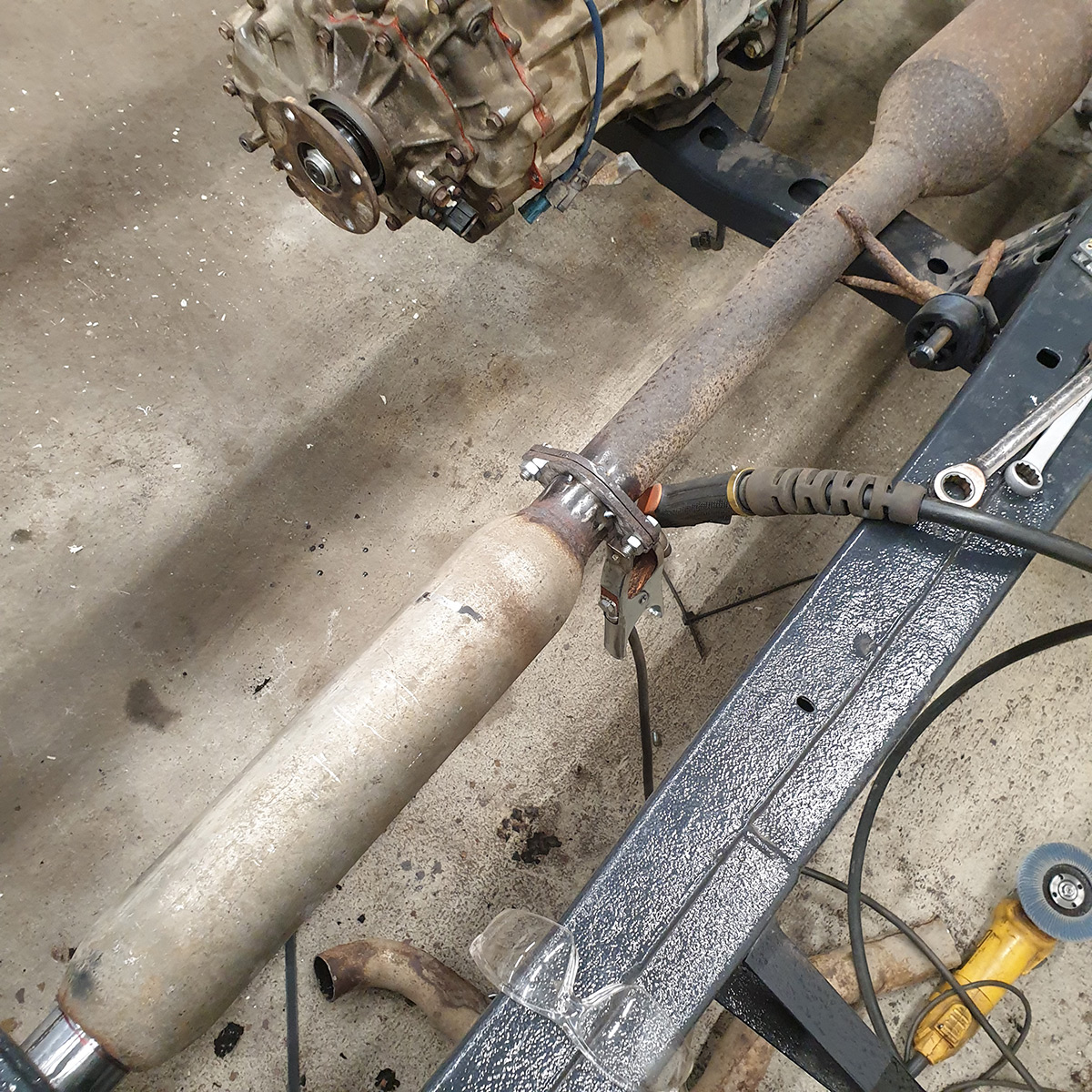

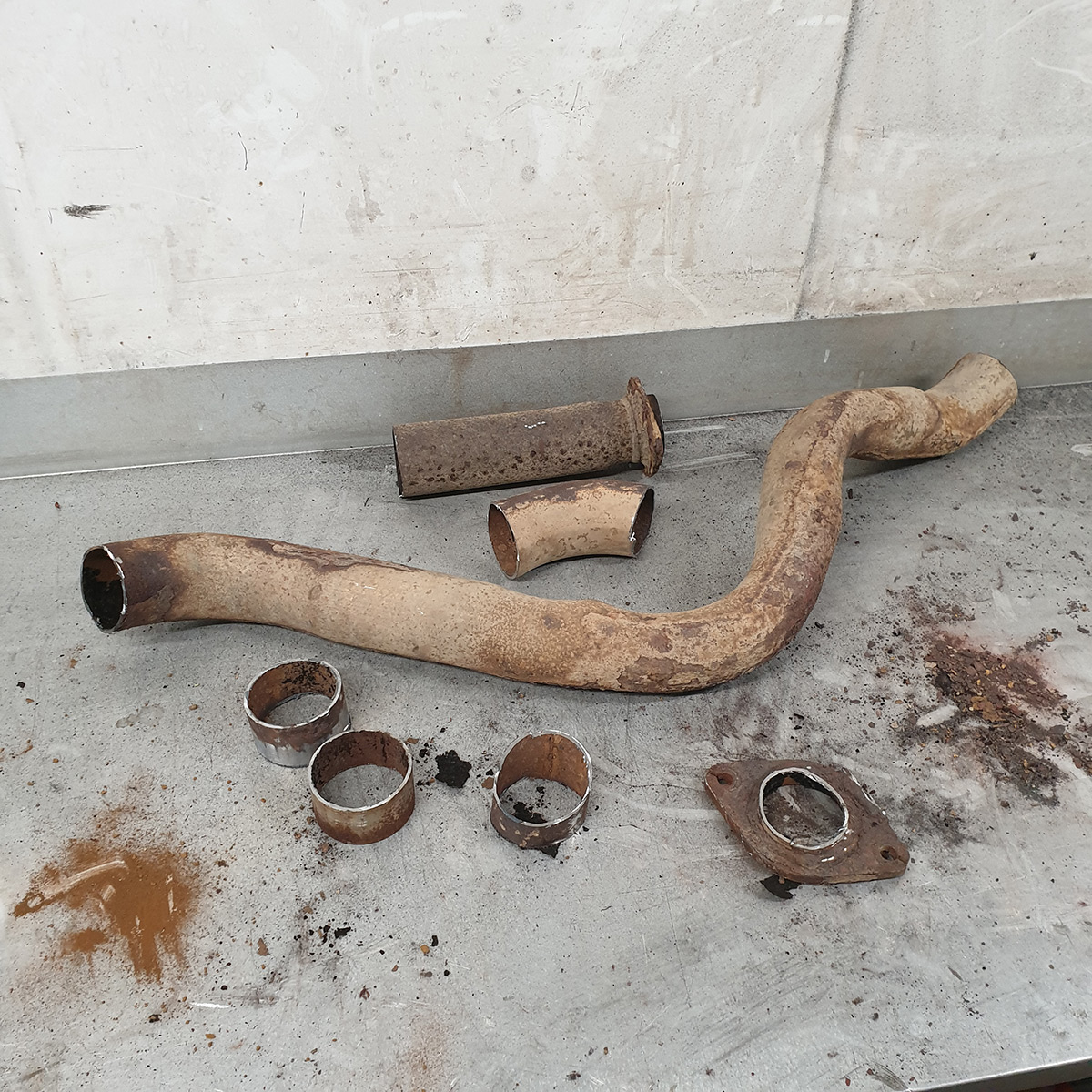

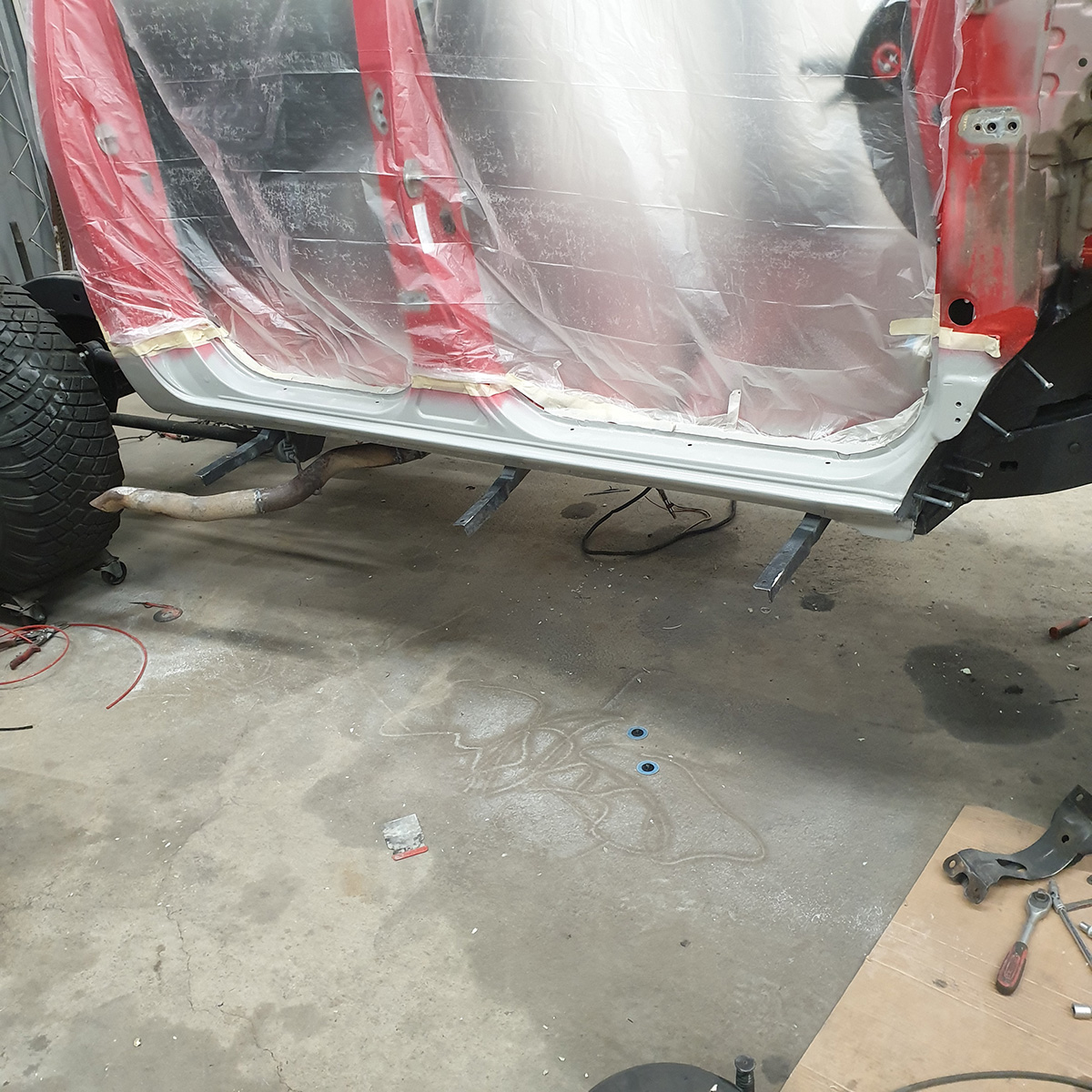

Jæj þá er það pústsmíði. Ég ætla að smíða sílsapúst. Ég nenni ekki að smíða pústið alla leið aftur á milli tankana.
Aðeins verið að máta og pæla... hvort ég smíði nýtt eða breyti/endurnýti gamla pústið sem er ekki svo gamalt.
Niðurstaðan var að prófa og sjá hvað kæmi út úr því að breyta gamla pústinu

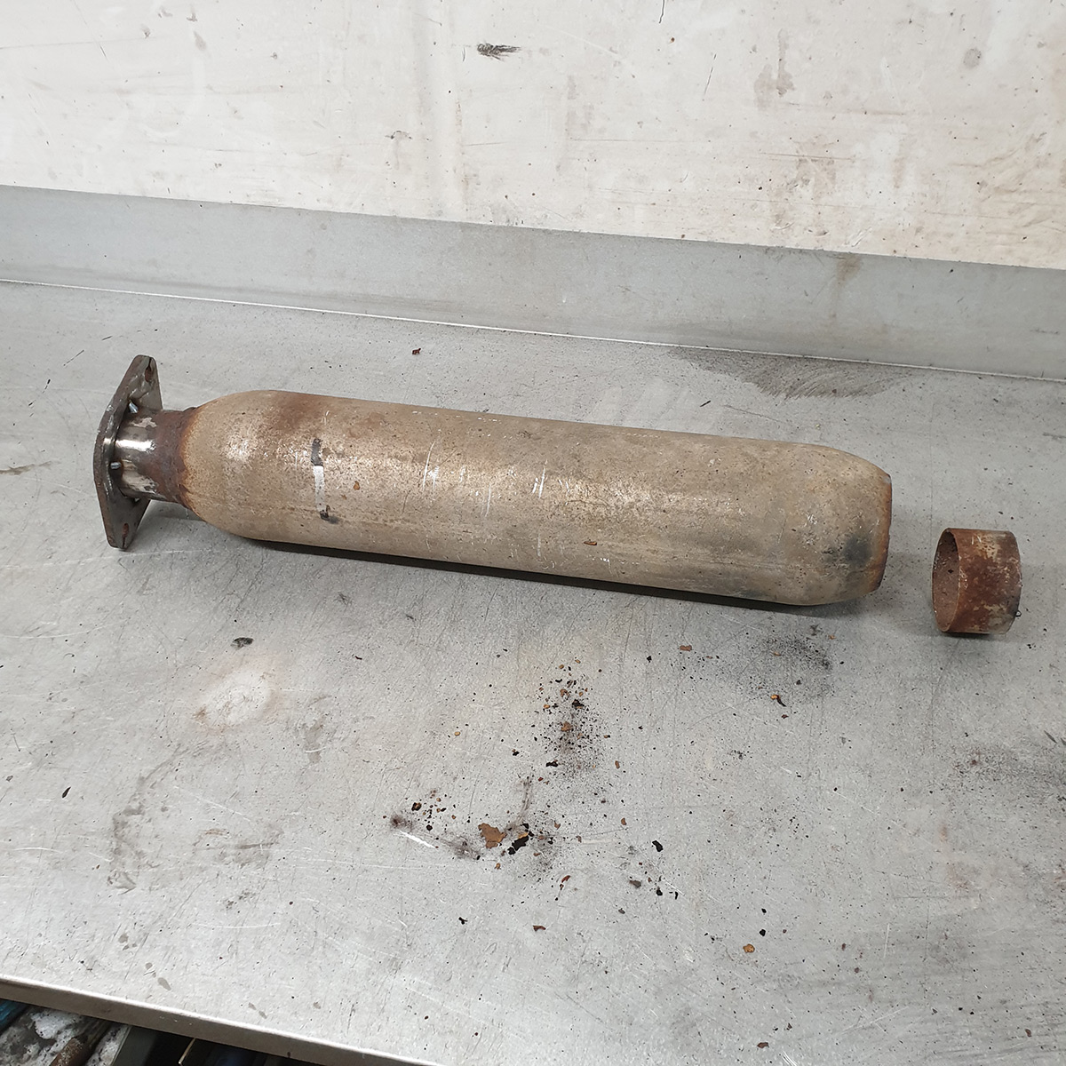

Þessi kútur var á milli tankana. Ég vill helst halda honum en þurfti að færa flangsin á hinn endan svo hann myndi snúa rétt. Þetta er það heilt að ég gat bara slípa upp suðurnar og slegið gamla rörið úr.
Til að koma fyrir hljóðkútnum færði ég samskeytin nær hvarfakútnum. Hér er búið að punkta flángsana á nýjan stað.
Búið að punkta saman sílsapústi úr gamla pústinu. Bara eftir að heilsjóða og setja tvær upphengjur.
ég held að þetta muni bara koma agætlega út. Það eru bara suðusamskeyti á þremur stöðum. Stúturinn vísar niður í götuna eins og lög gera ráð fyrir og upphengjur verða lítið mál.
Restarnar. Pústið styttist um 140cm og fækkar um ein samskeiti.

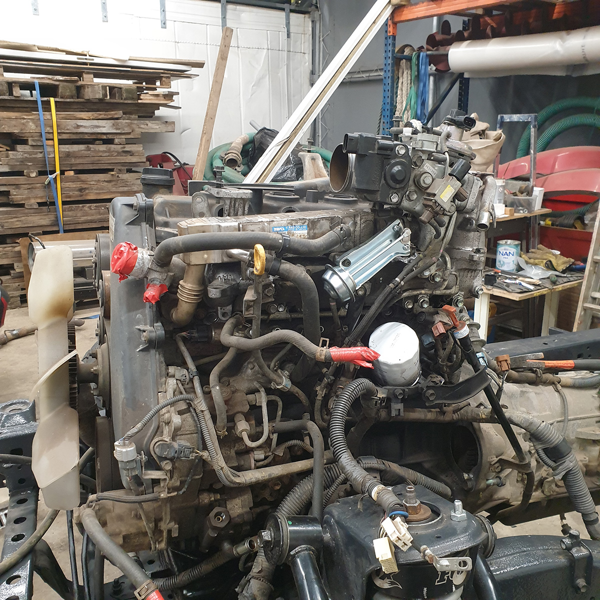

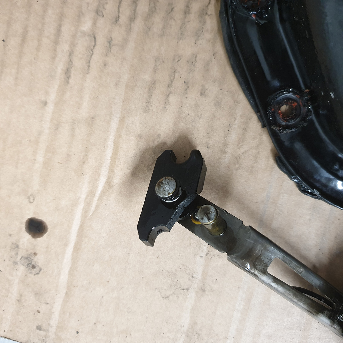

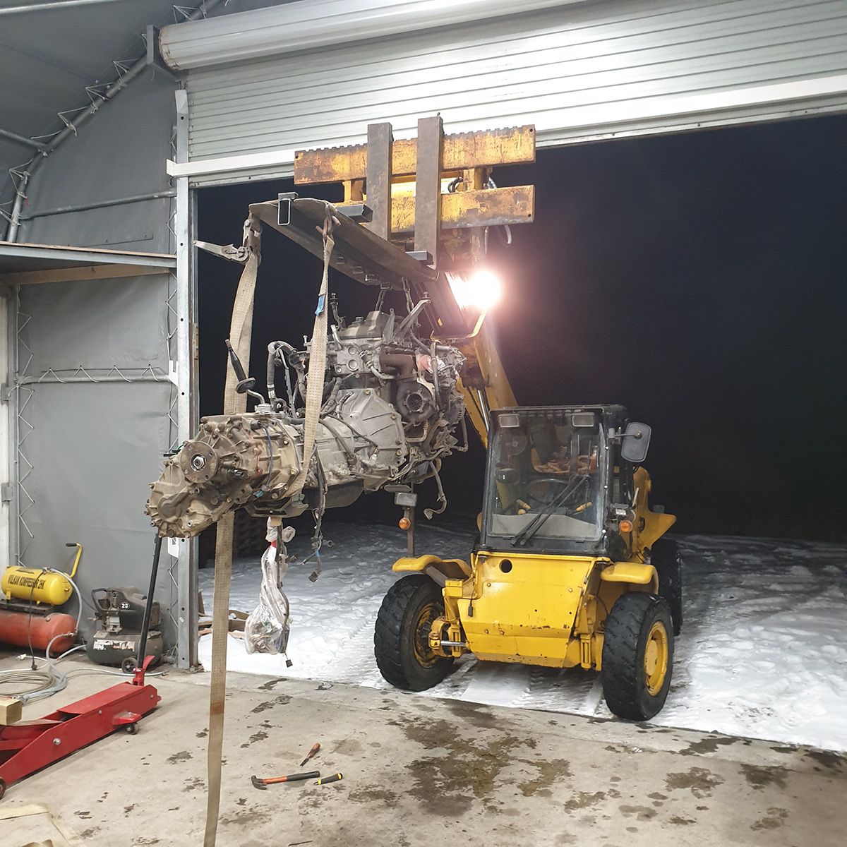

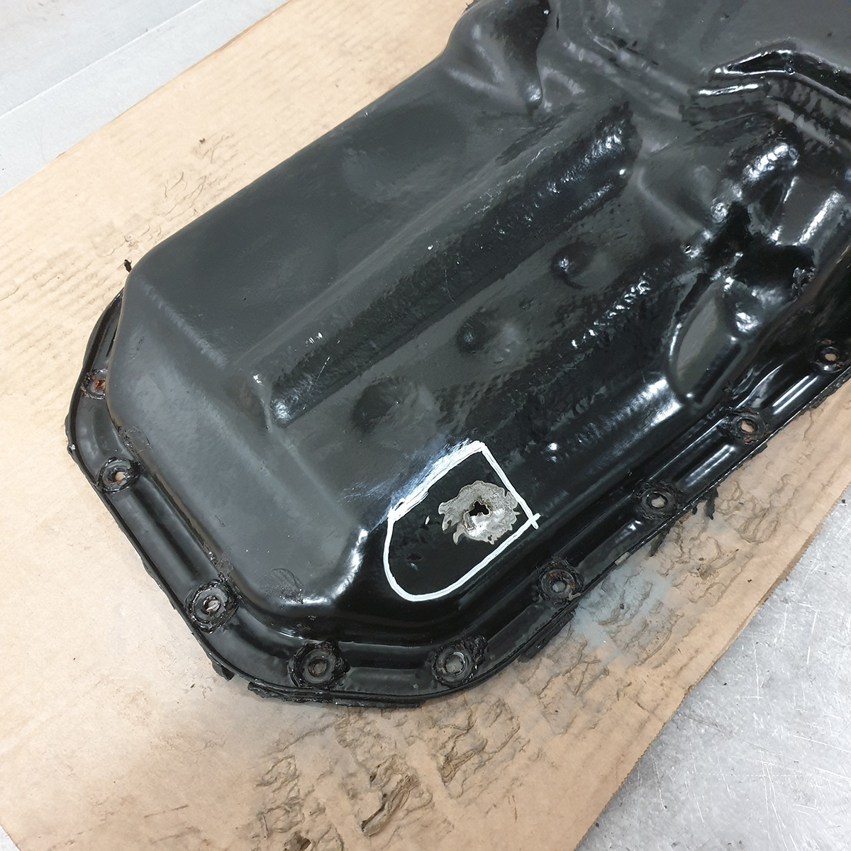

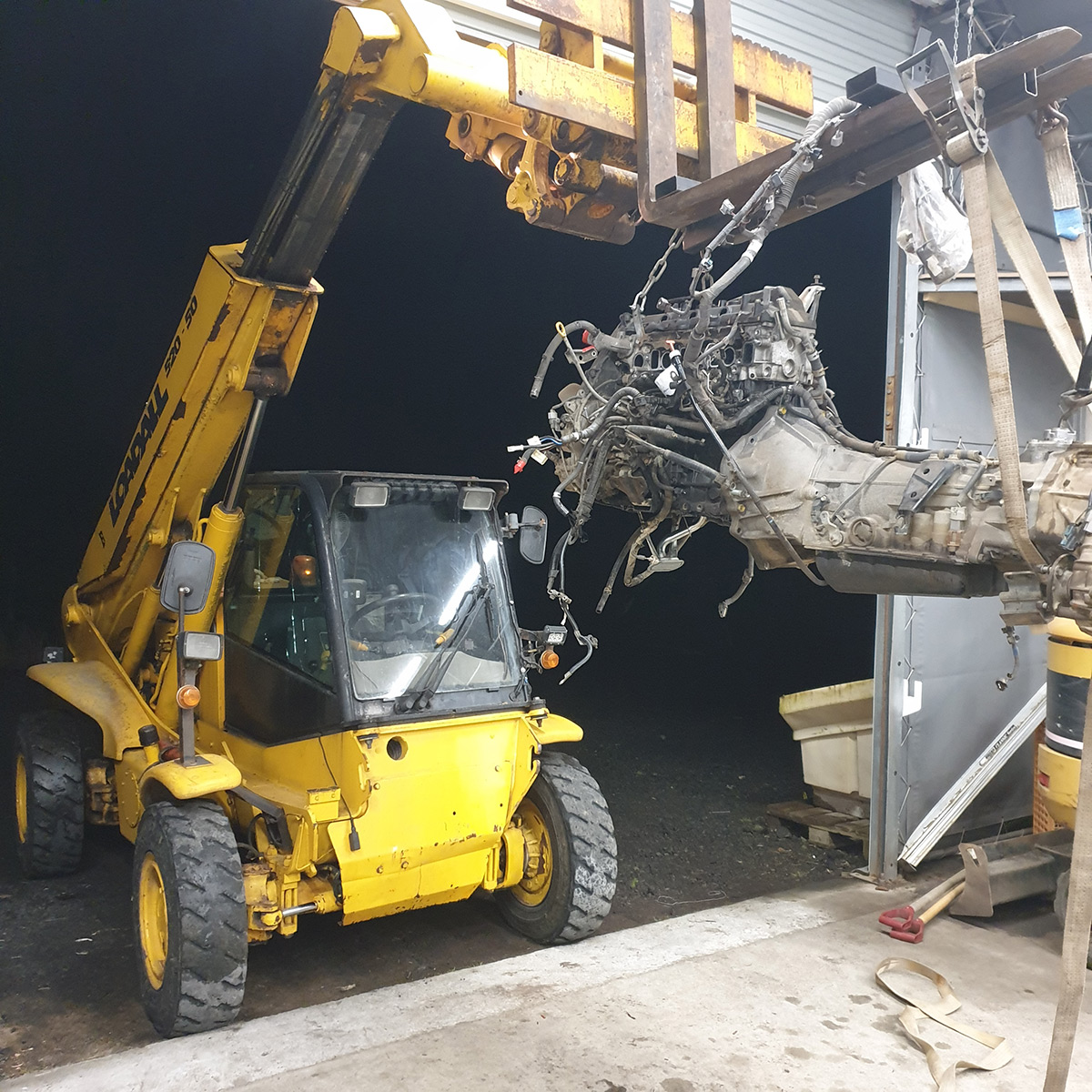

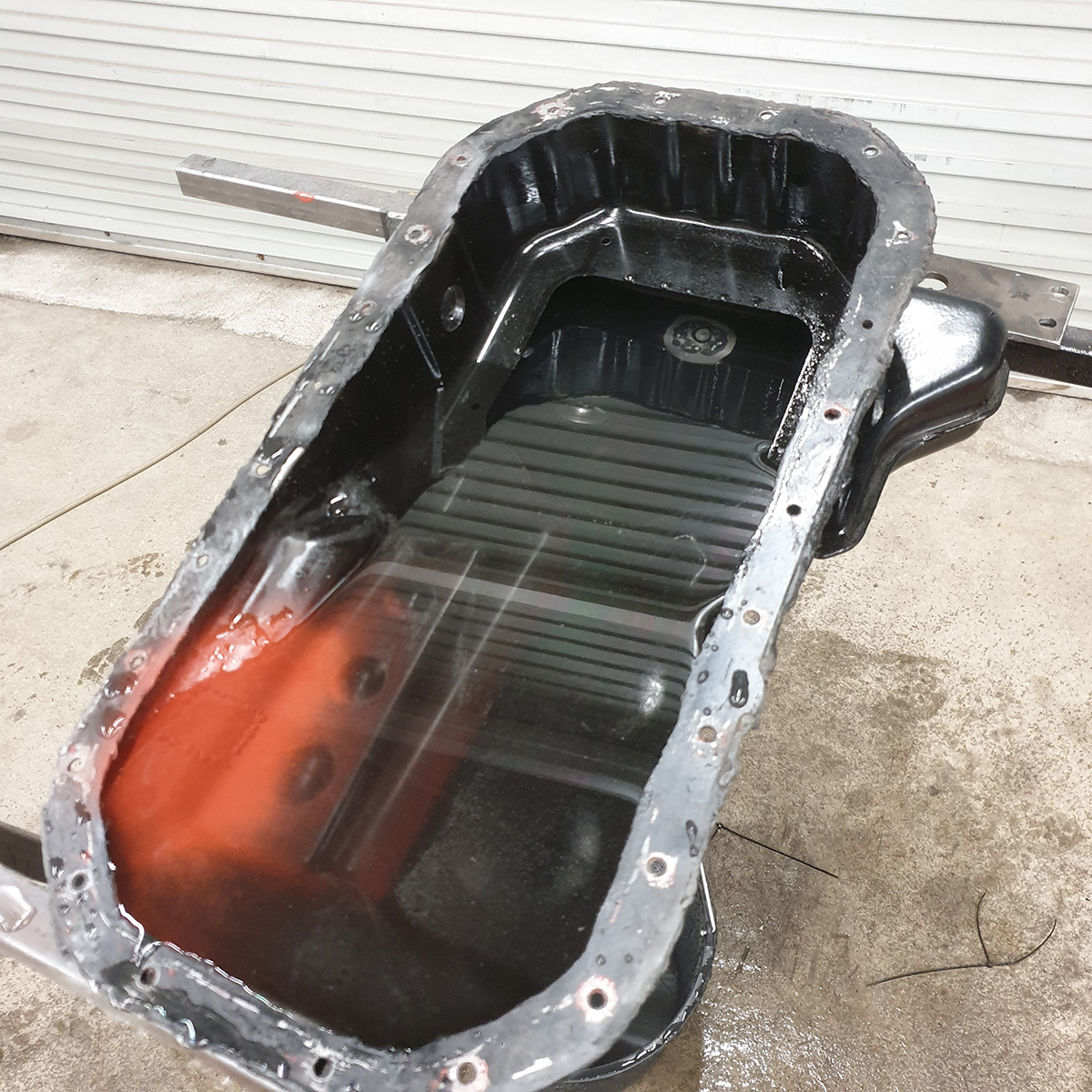

Áfram vinnst smá, ég er aðeins að vinna í vélinni. Þrátt fyrir að það hafi verið ágætis gangur í henni áður en verkið byrjjað þá er hún í alveg ótrúlega þæginlegri stöðu núna til að tékka á nokkrum þekktum hvillum sem fylgja þessari vél eða bara diesel turbo vélum yfir höfuð.

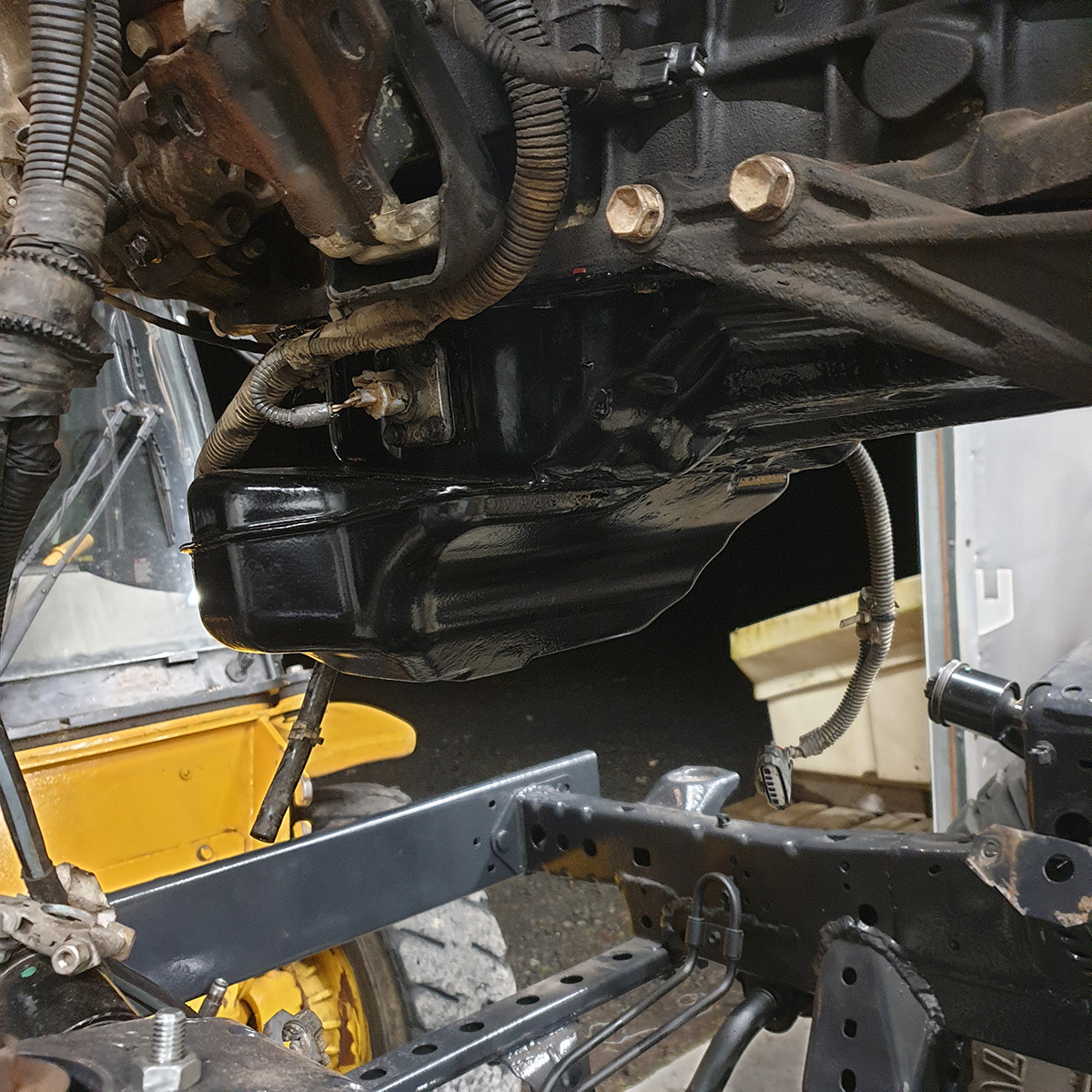

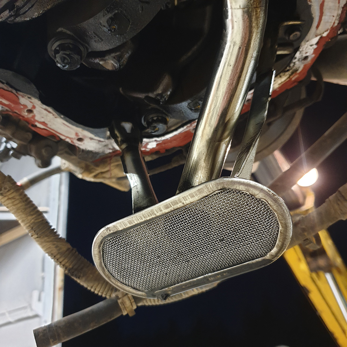

Vélin komin upp úr aftur. Það hefur komið fyrir sumar þessar vélar að sigtið í olíupönnuni stappist af drullu. Þetta er keðjuverkun sem byrjaði á því að spíssaþéttingar gáfu sig frá þeim tíma sem þær voru úr kopar. Það var skipt um þessar þéttingar í innköllun sennilega þegar bíllin var 2 eða 3 ára gamall. Mér leið hinsvegar betur að skoða í pönnuna aðeins því ef þetta sigti stíflast þá er það uppskrift af endinum fyrir vélina.
Það var léttir að sjá að sigtið var allt hreint og fínt.

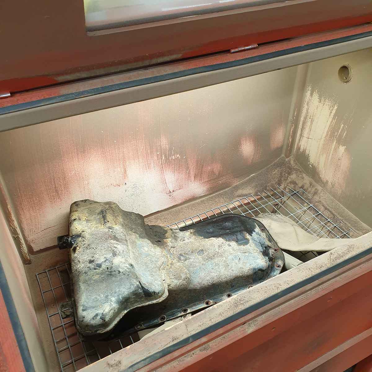

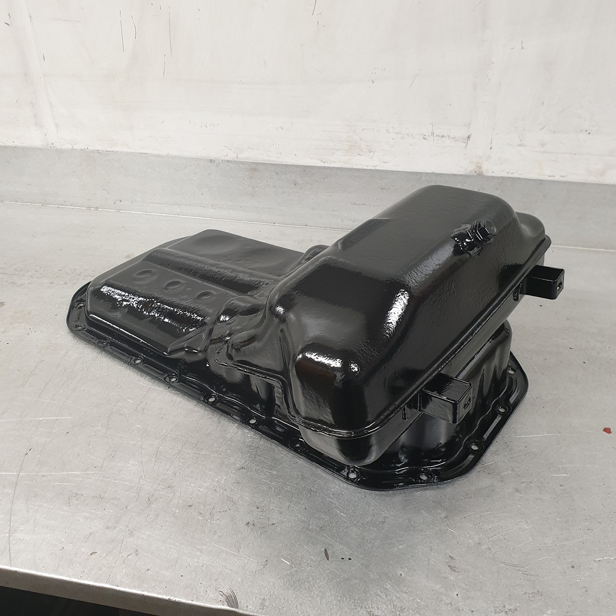

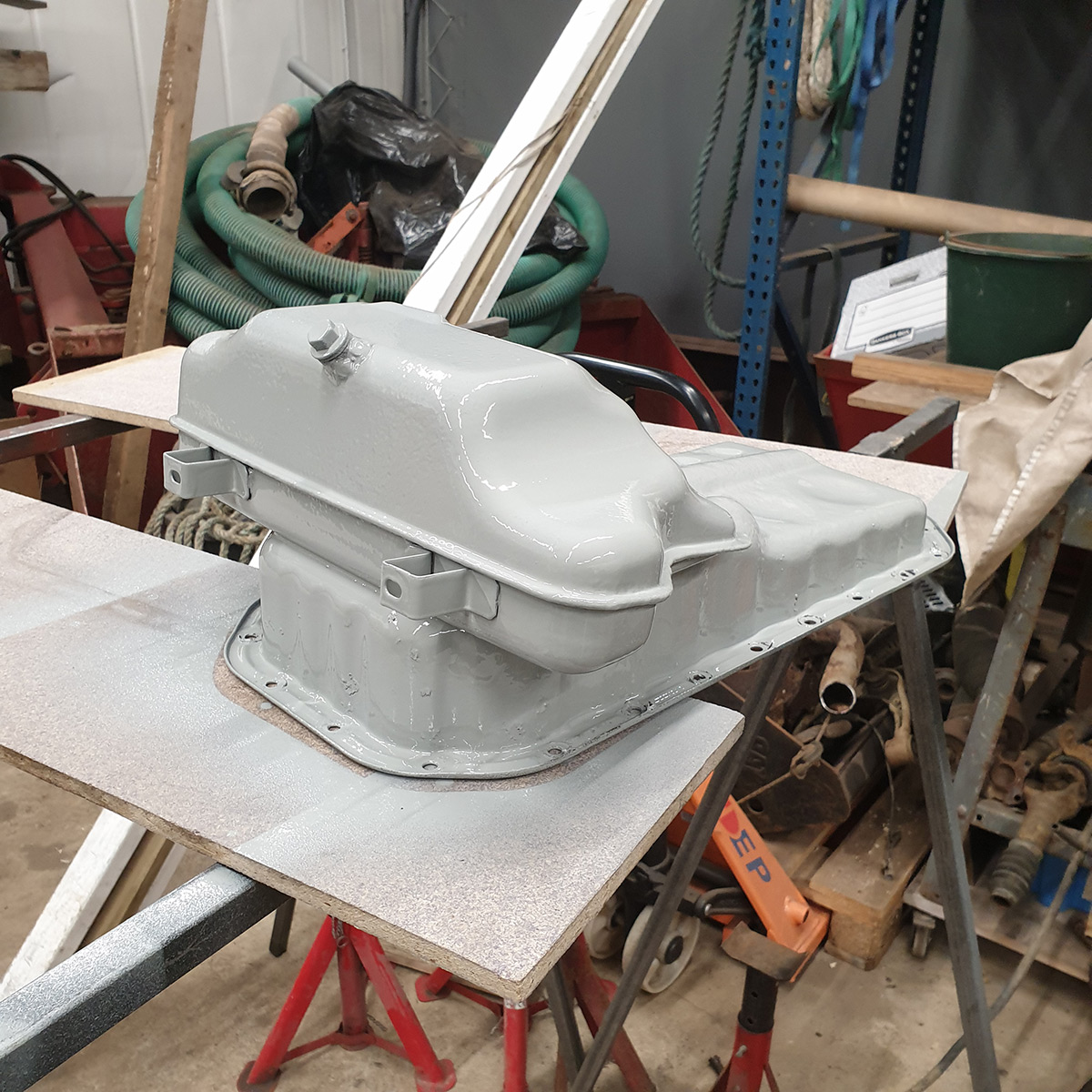

olíupönnur eiga það til að riðga. Ég notaði tækifærið og blés pönnuna.
Pannan komin með grunn

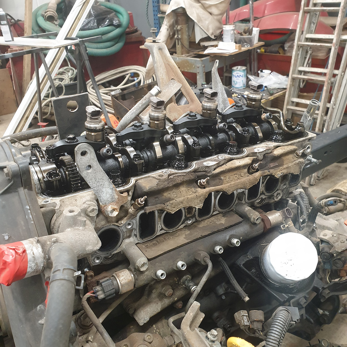

Næst er að taka af soggrein, ventlalok og spíssa

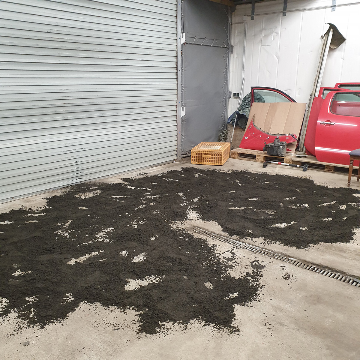

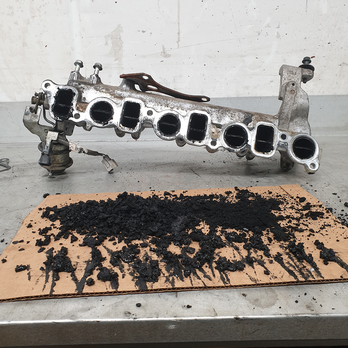

Soggreinin komin af. Eins og við var að búast er allt stappað af sót!

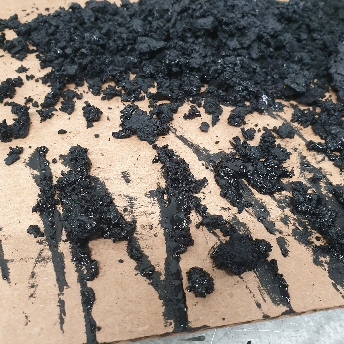

Annar þekktur hvilli er að olíuúði nær að blandast saman við sót í inntakinu. Þetta verður til þess að sót byggist upp í kringum EGR ventil og fyrstu tvö hólfin í soggreininni. Þetta var sumstaðar 10-15mm
Búinn að skrapa stæðstu klumpana og þetta er frekar viðbjóðslegt!
Sótin sem kom úr fyrstu tveimur hólfunum var bara olíublaut drulla! Hér er spurnin hvort það þurfi ekki að bæta við olíuskilju til að draga úr þessum olíuúða sem nær inn í inntakið. Það hefur verið mikið gert í Ástralíu þar sem er meira af þessum vélum en nokkur getur talið!

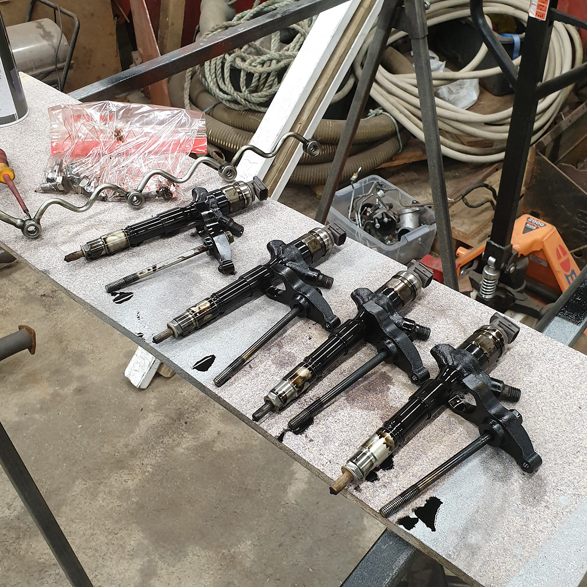

Næst voru spíssarnir teknir úr. Sem betur fer voru þeir allir lausir og komu úr með handafli. Það var búið að mæla einn spíss utan marka. Líklega skipti ég um hann og skipti náttúrulega um allar spíssaþéttingar í leiðinni.
Ágætis kvöldverk. Það stendur ekki til að rífa neitt meira en þetta. Nú vantar bara nýjar pakkningar til að setja saman.
Þá er búið að klára að mála pönnuna!
Vélin komin upp úr aftur, það mætti halda að það sé eitthvað áhugamál hjá mér að taka þessa vél upp úr grindinni en ég var nú bara að skella olíupönnuni í aftur.
nýmálum pannan komin í og núna búið að festa vélina á sinn stað :)

Búið að hreinsa uppsafna sót og drullu úr soggrein
Búið að hreinsa uppsafna sót og drullu úr EGR ventli

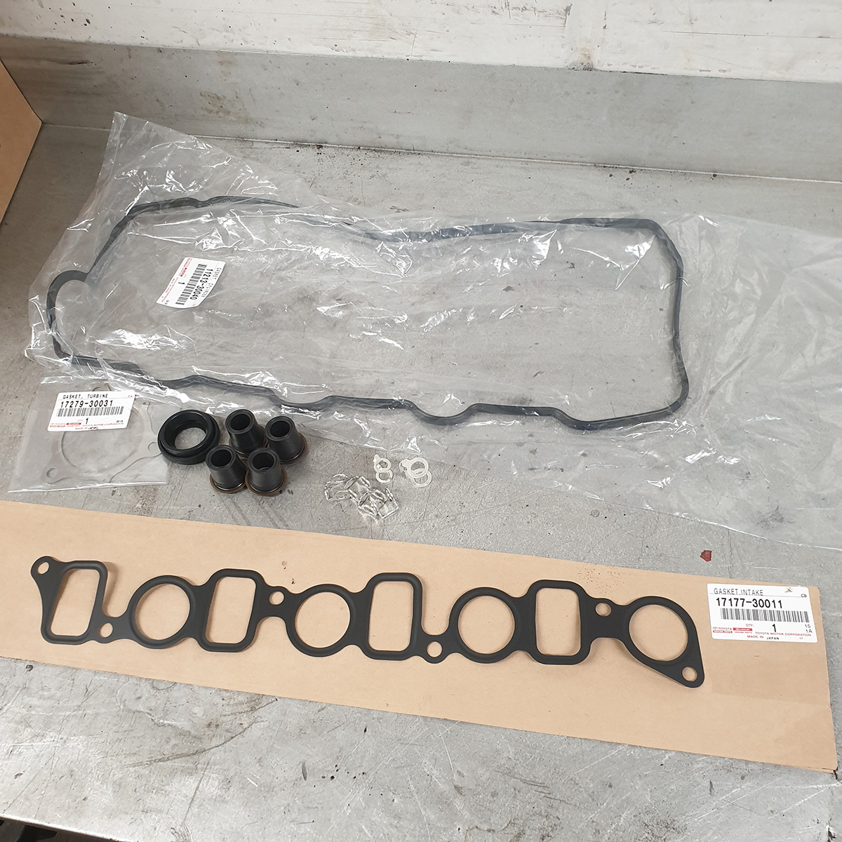

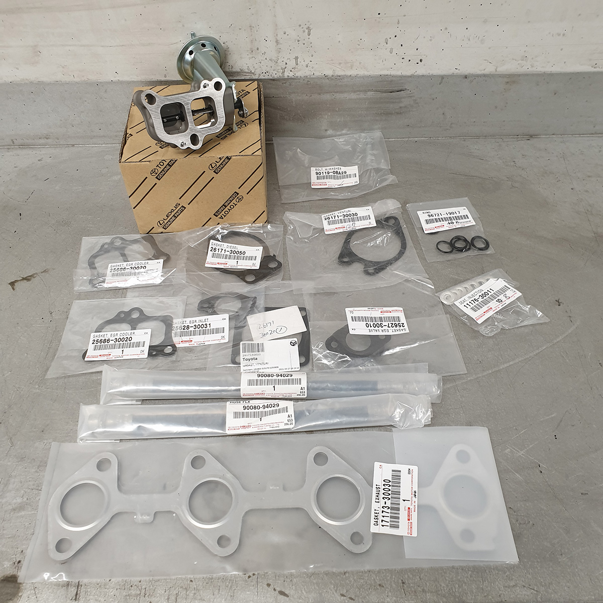

Enn ein sendingin komin frá PartSouq núna með pakkningum o.fl í vélina
Það er alltaf ótrúlega góður frágangur og pökkun hjá þeim í Dubai. Viðkvæmir hlutir eins og t.d. pakkningar koma hér pakkaðir inn í tvær krossviðsplötur.

Sogrein, EGR og EGR kælir komið á vélina aftur. Eina sem vantar er spíss sem er von á um miðjan Apríl

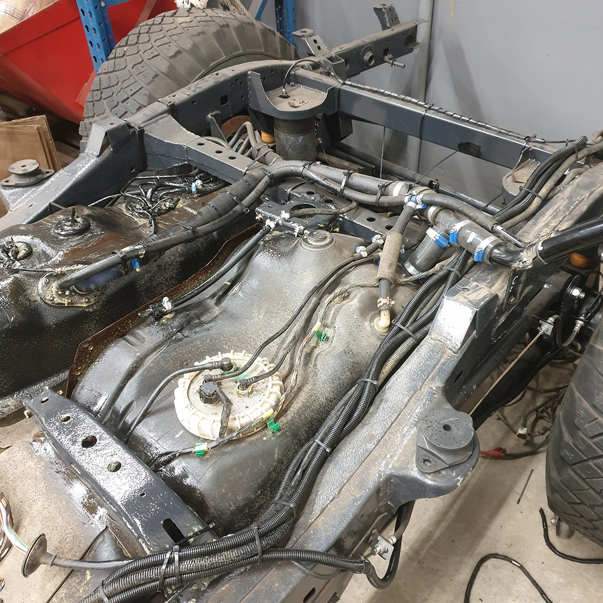

Lagnavinna í kringum tankana. Tengja saman aukatanka + aðaltank, koma fyrir áfyllingu, rafmagni, lofti, bremsum o.fl

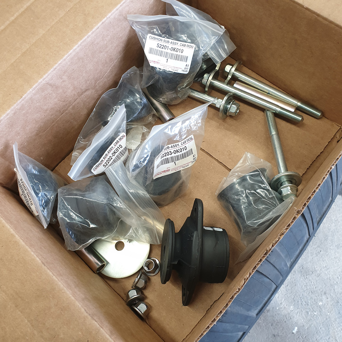

Nýjir boddípúðar

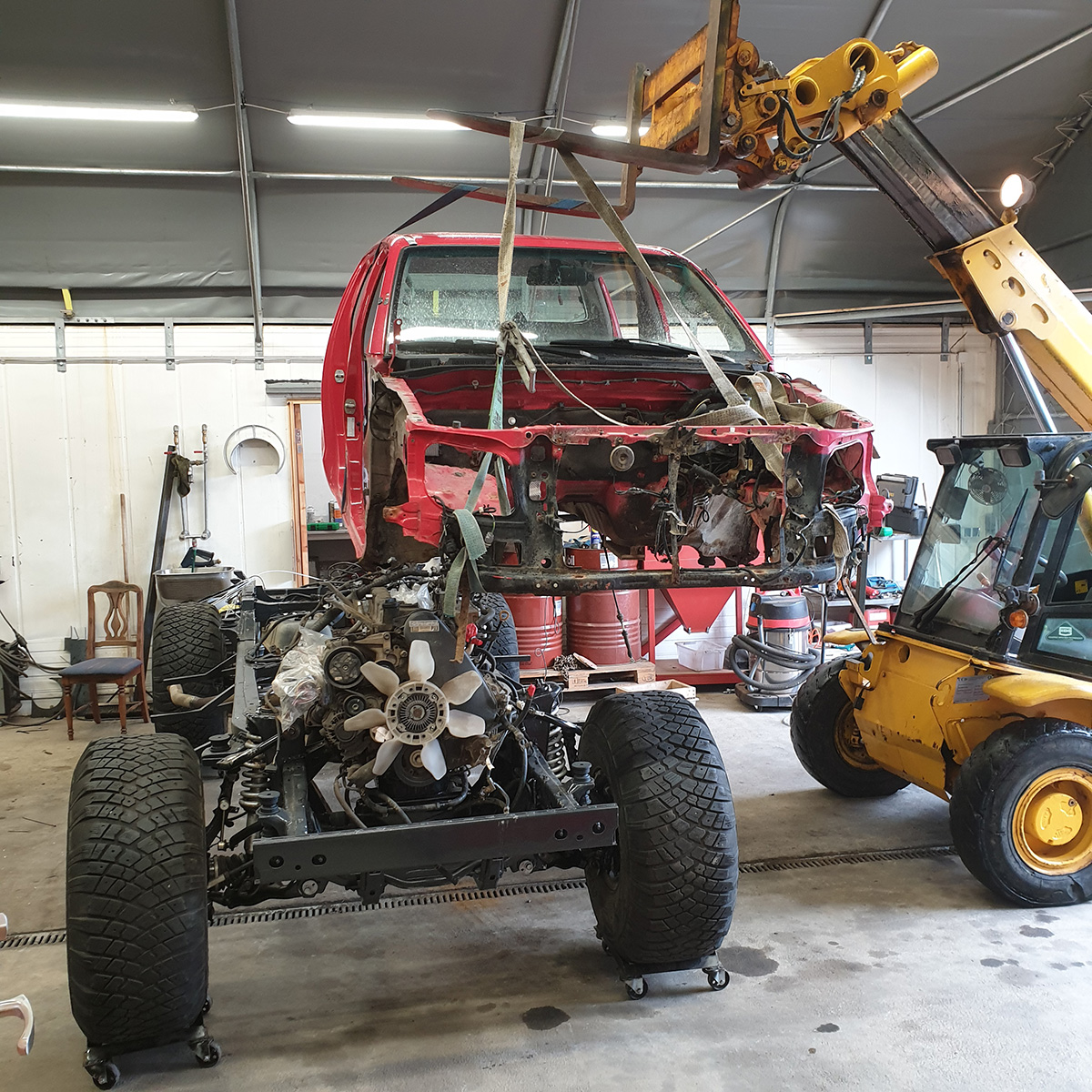

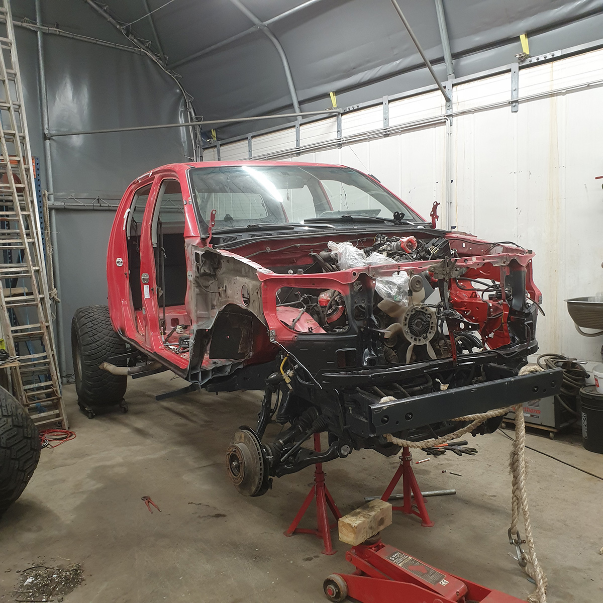

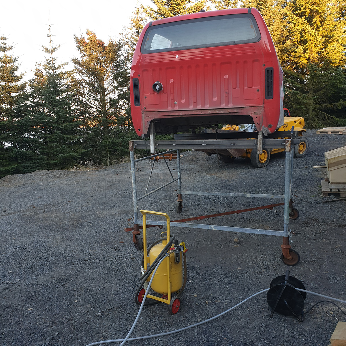

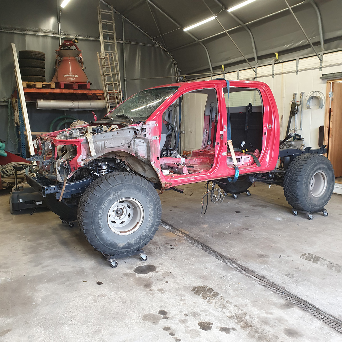

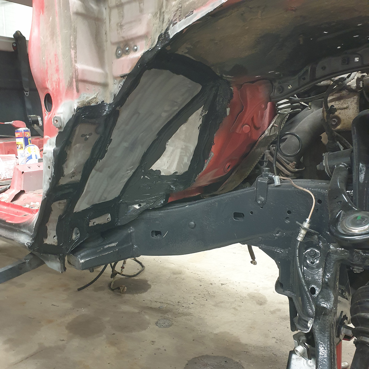

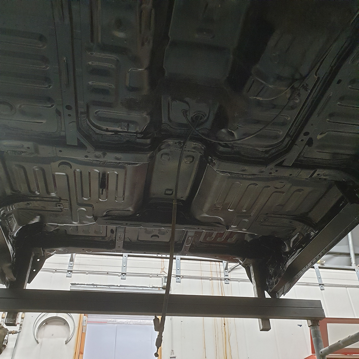

Boddíið komið af stað
Ætli þetta passi á aftur?
Það er var óneytanlega vinalegt að sjá kofan kominn á aftur þótt mikið sé í land ennþá. Ég fann fyrir söknuði og langaði helst í bíltúr eitthvað til fjalla. Þetta eru ákveðin kaflaskipti í ferlinu, nú fer maður í boddívinnu!

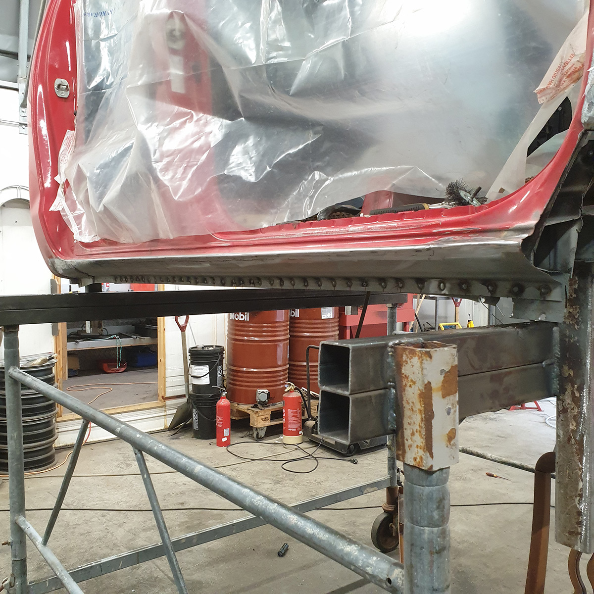

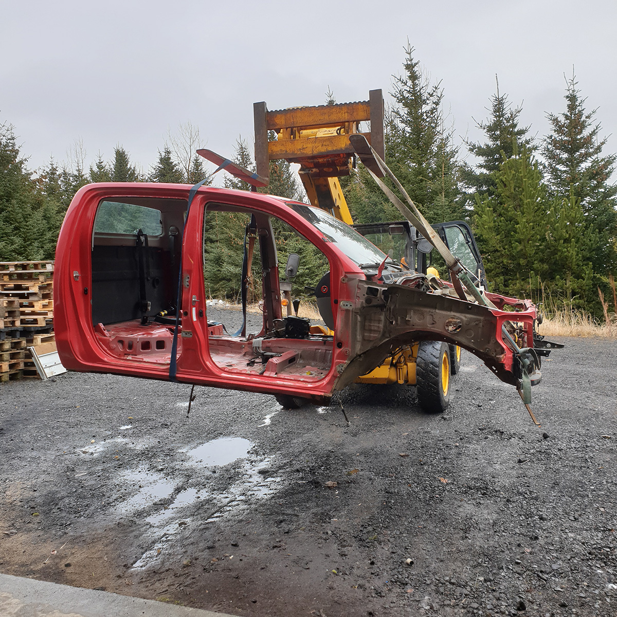

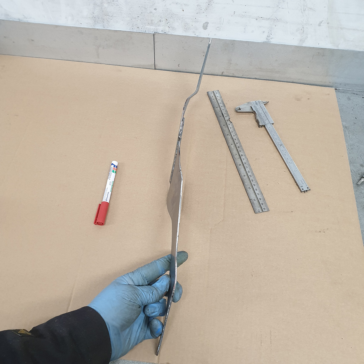

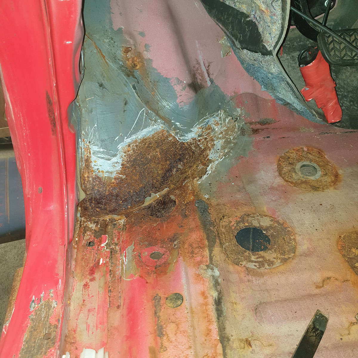

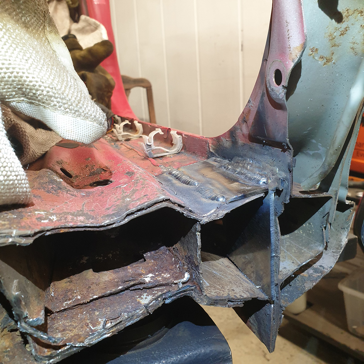

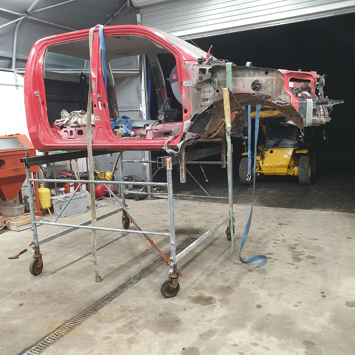

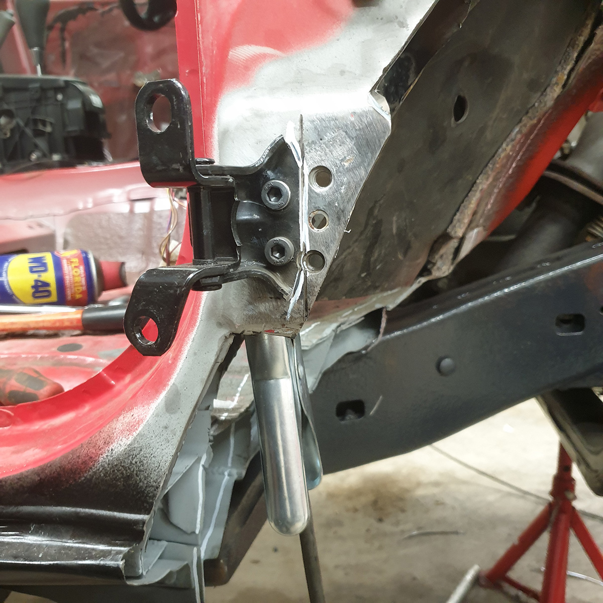

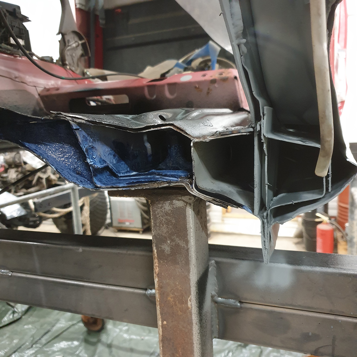

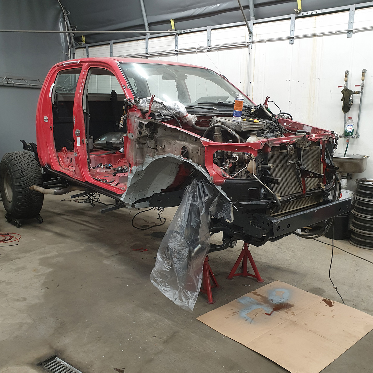

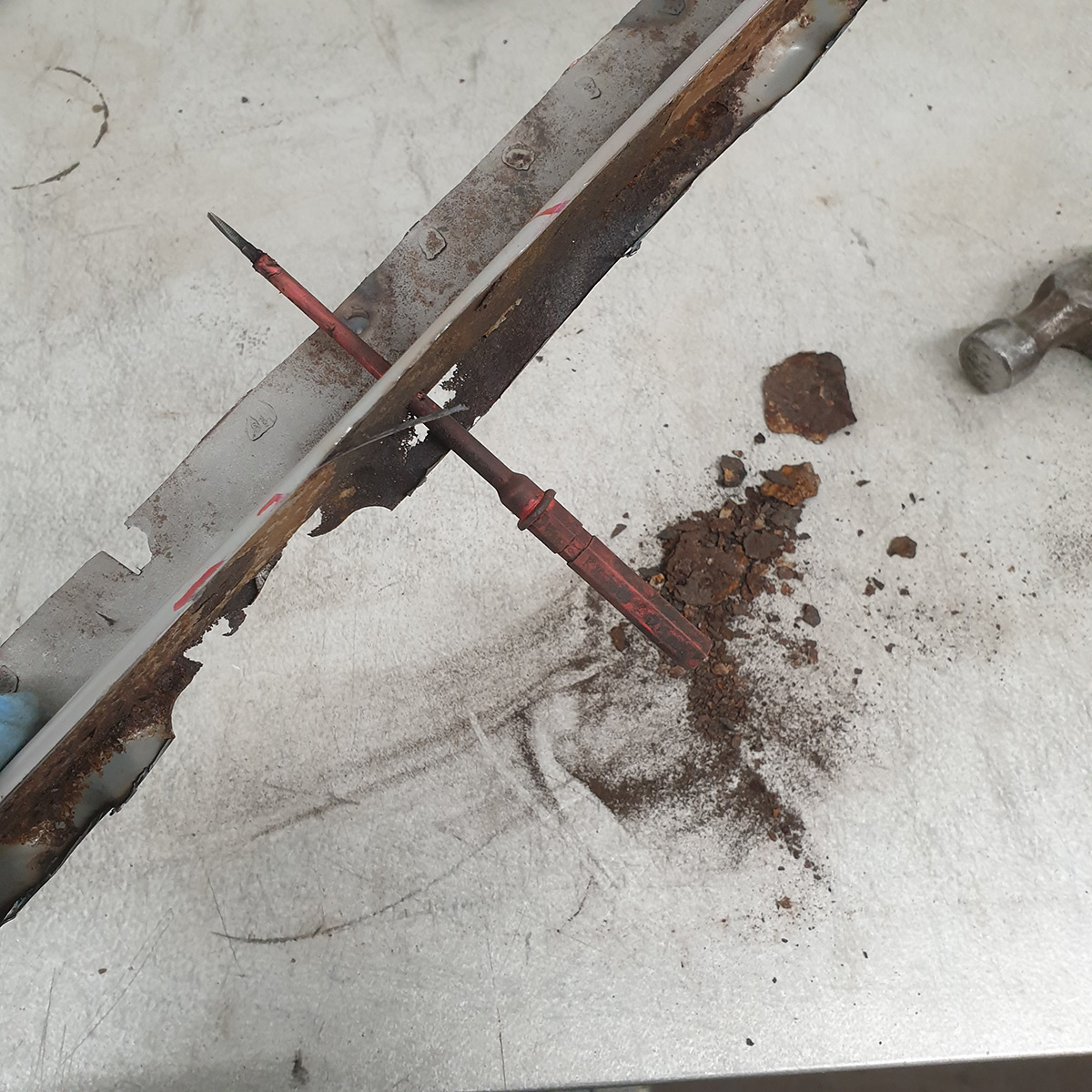

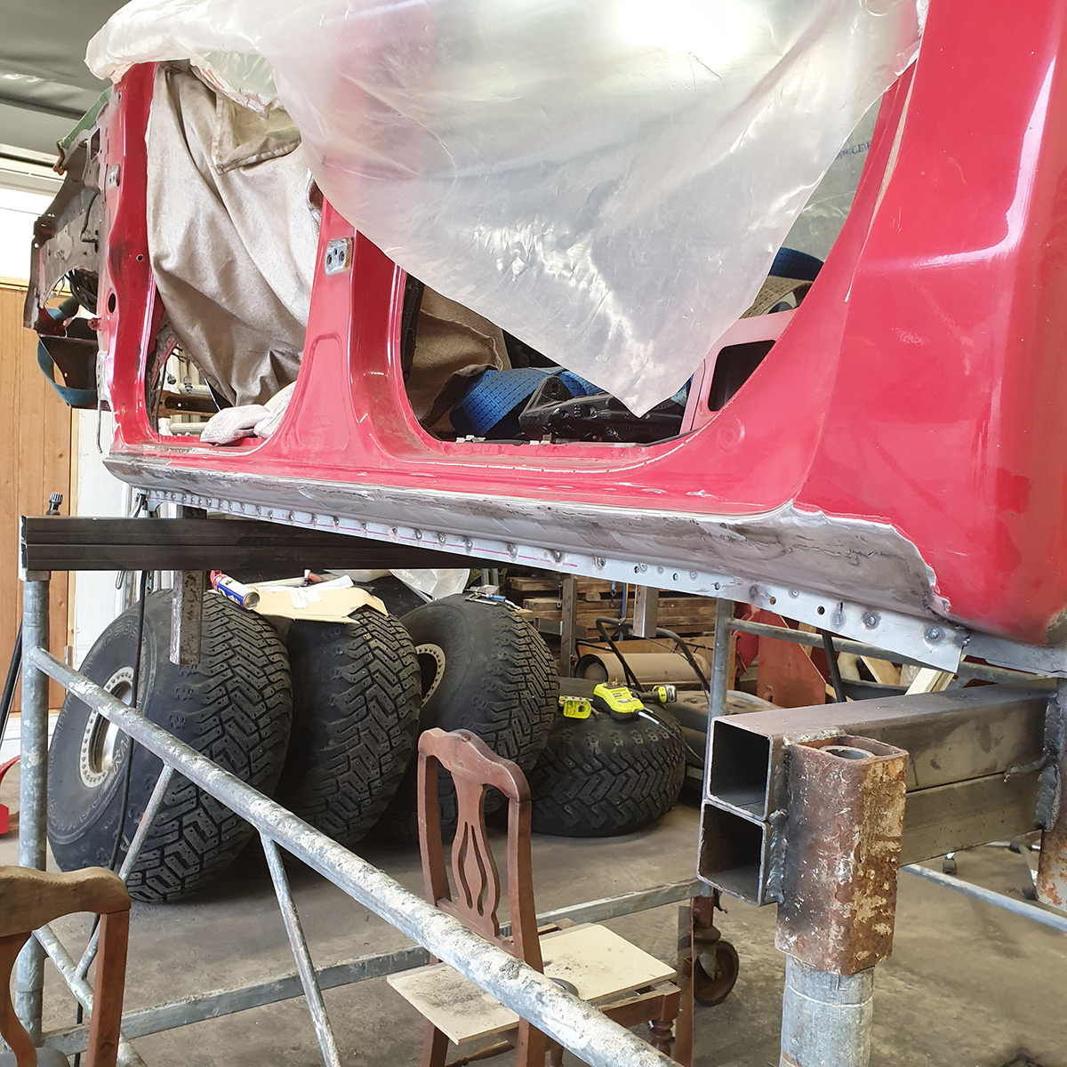

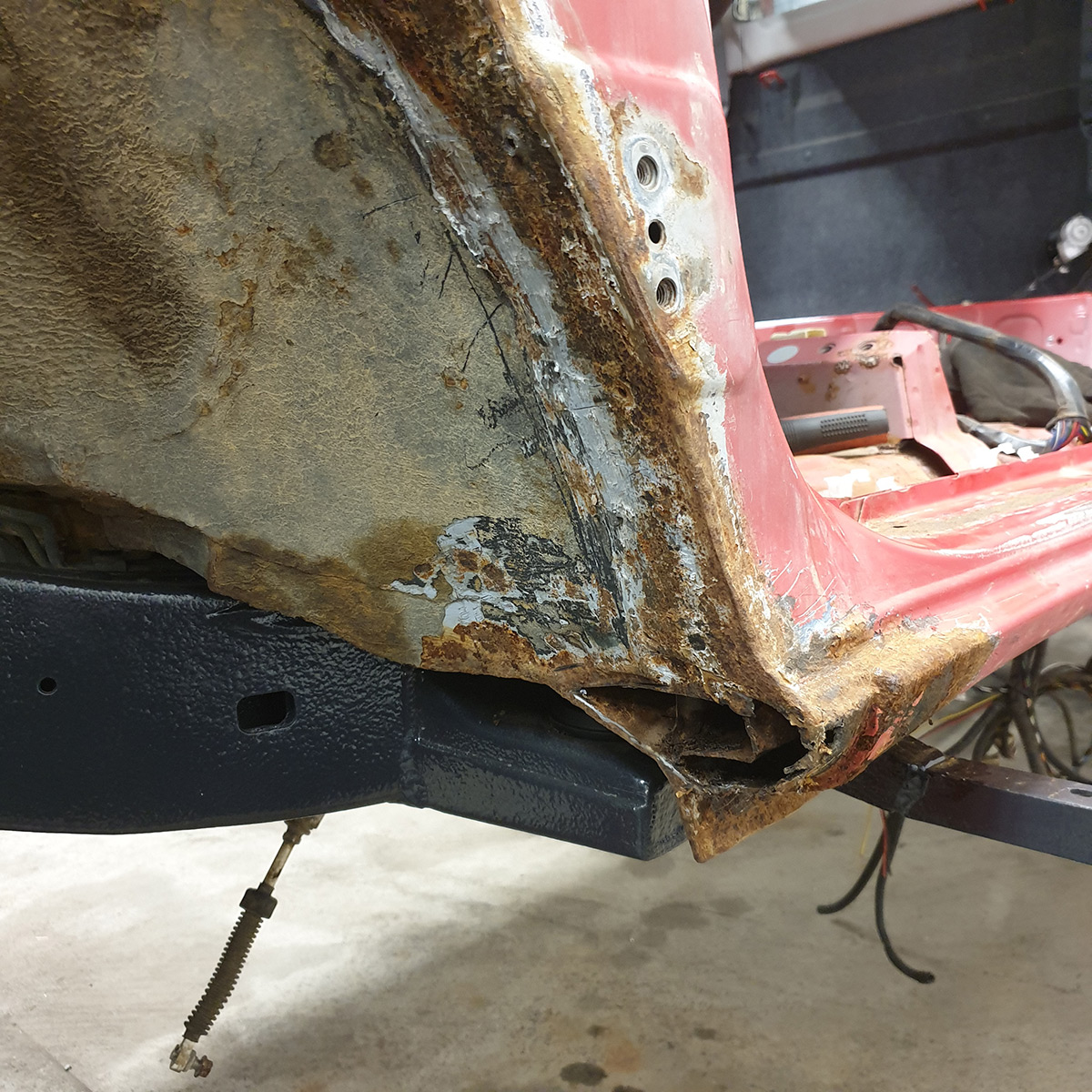

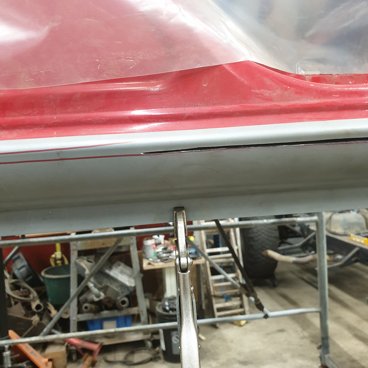

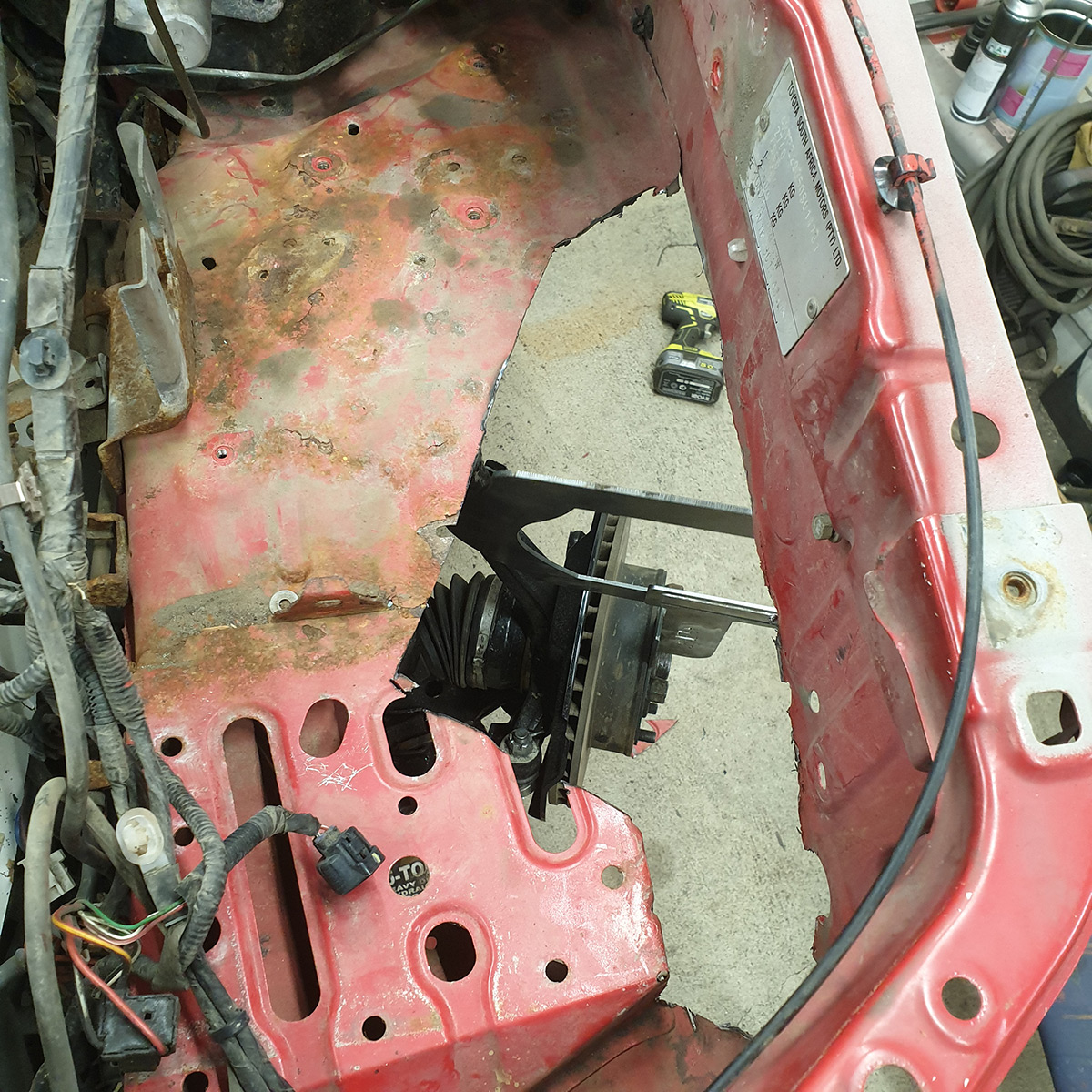

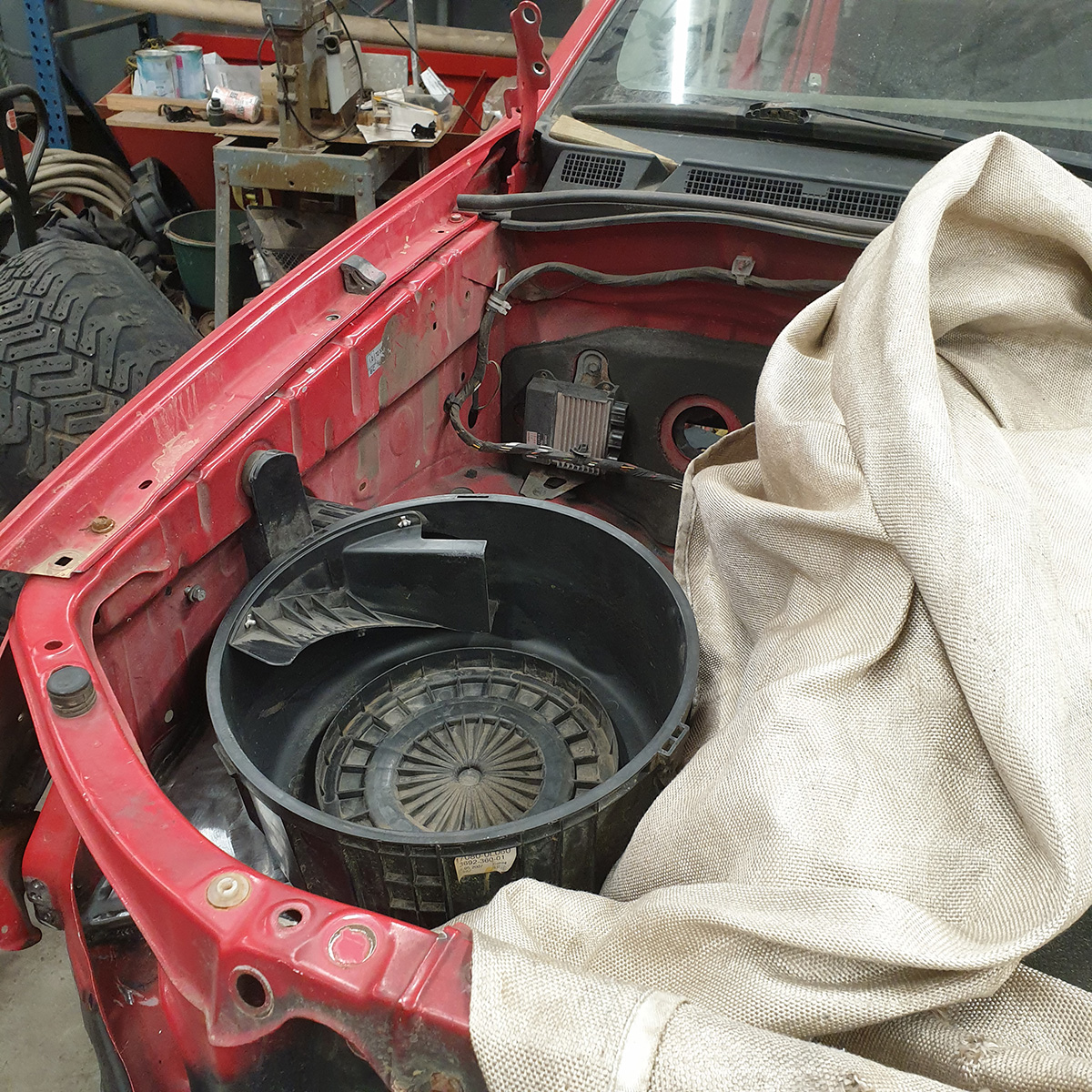

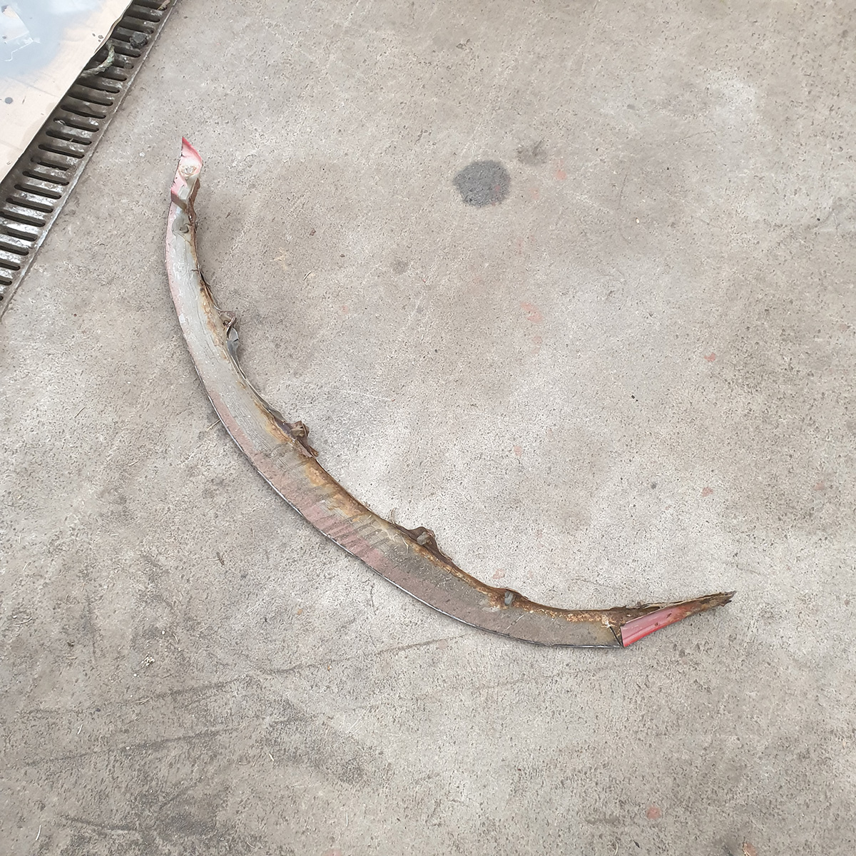

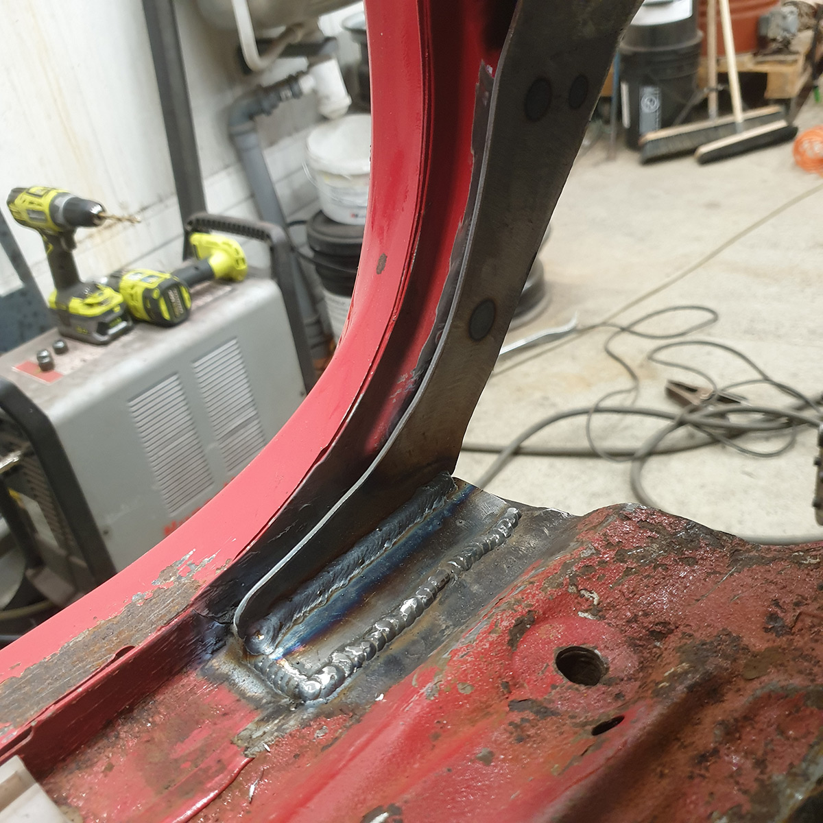

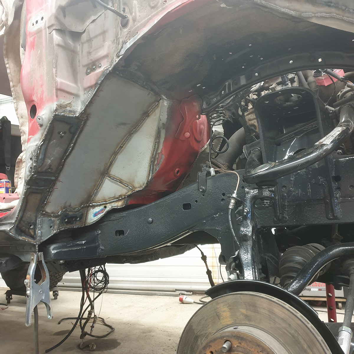

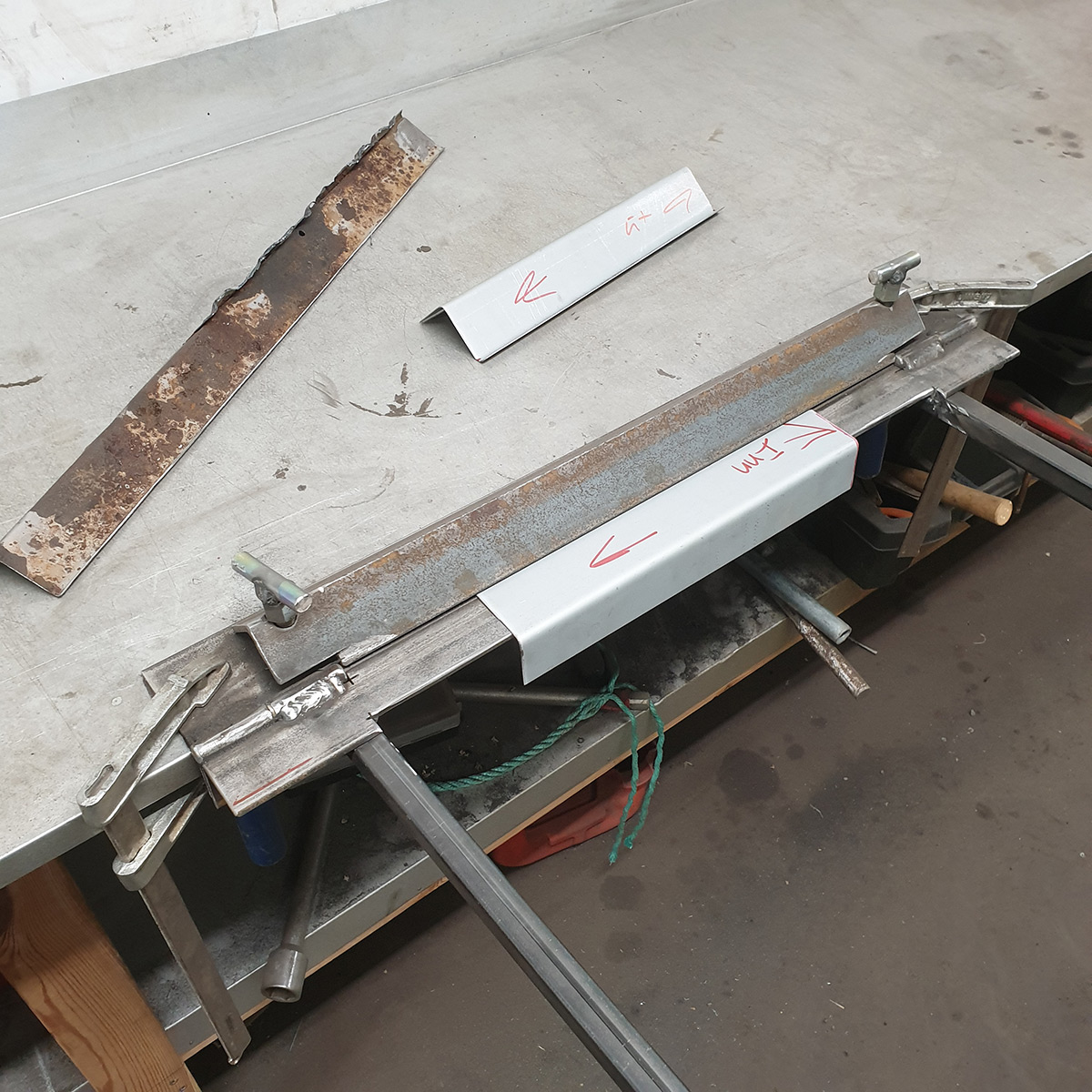

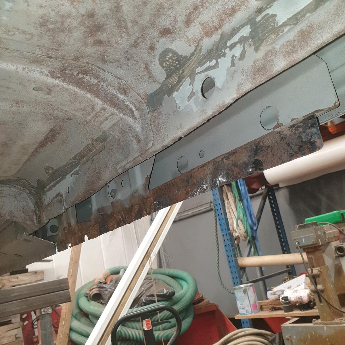

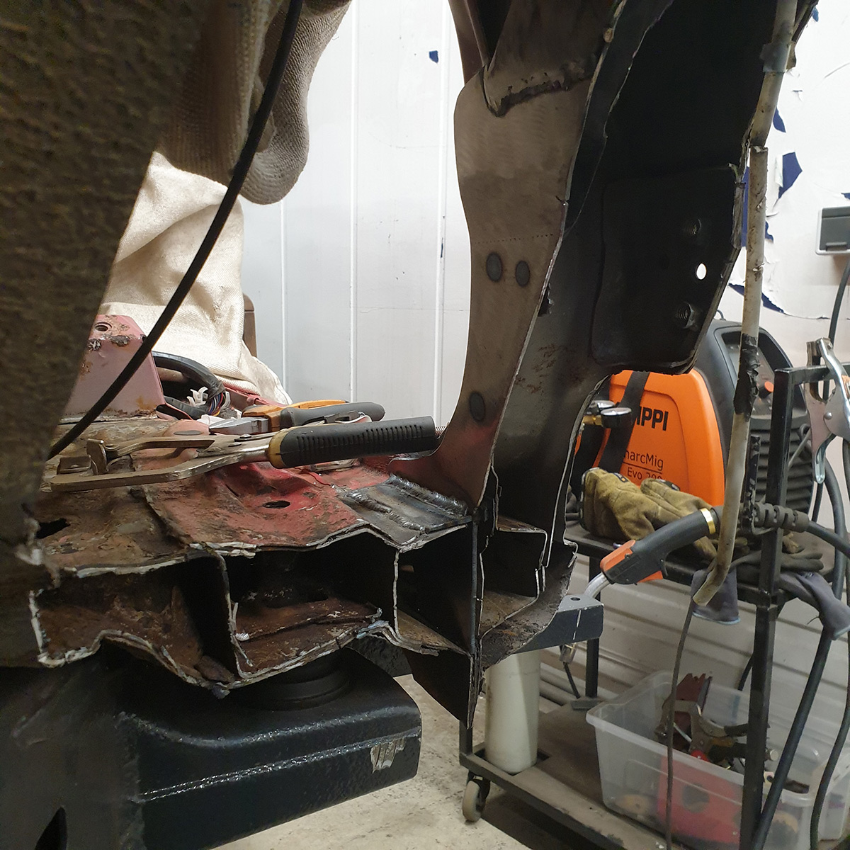

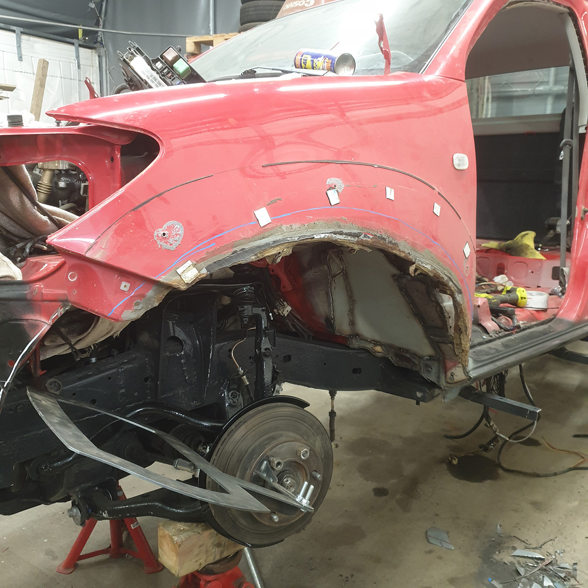

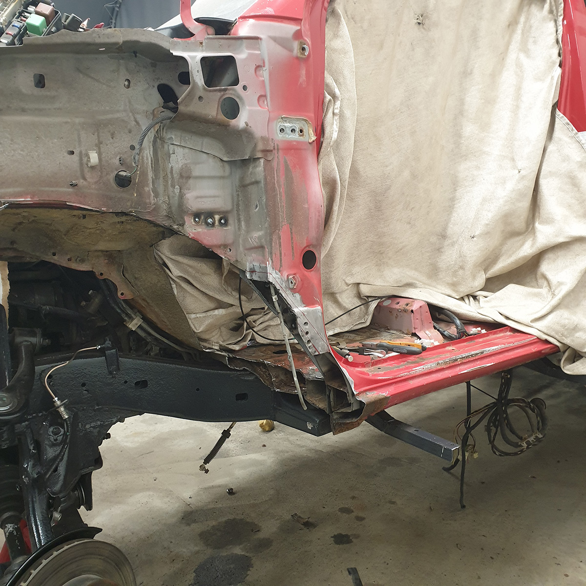

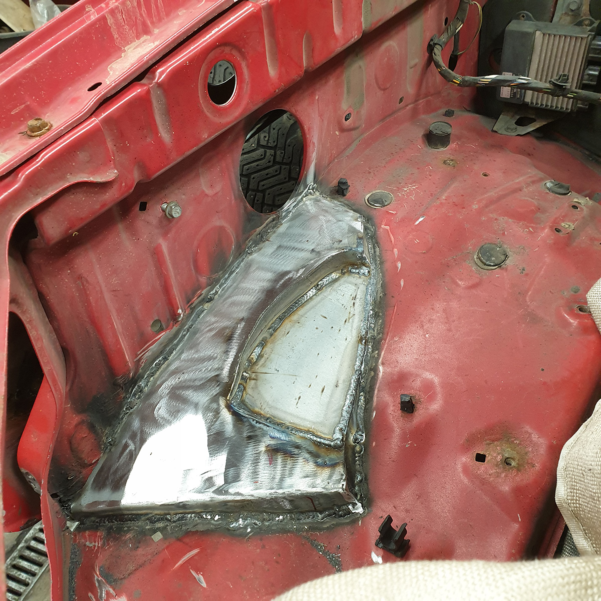

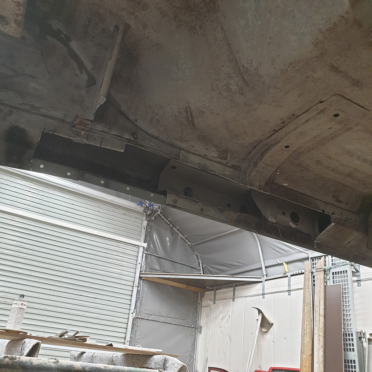

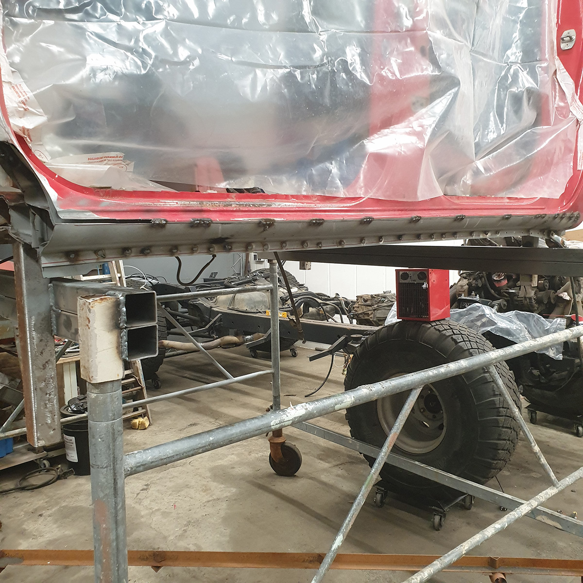

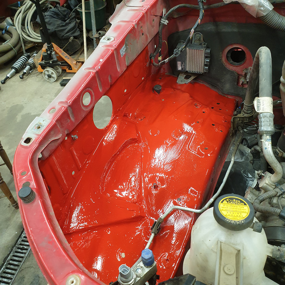

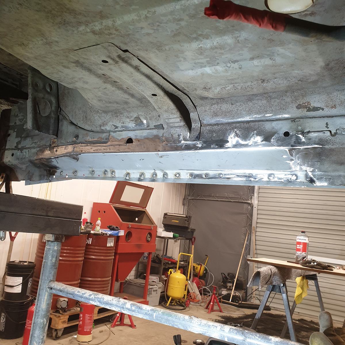

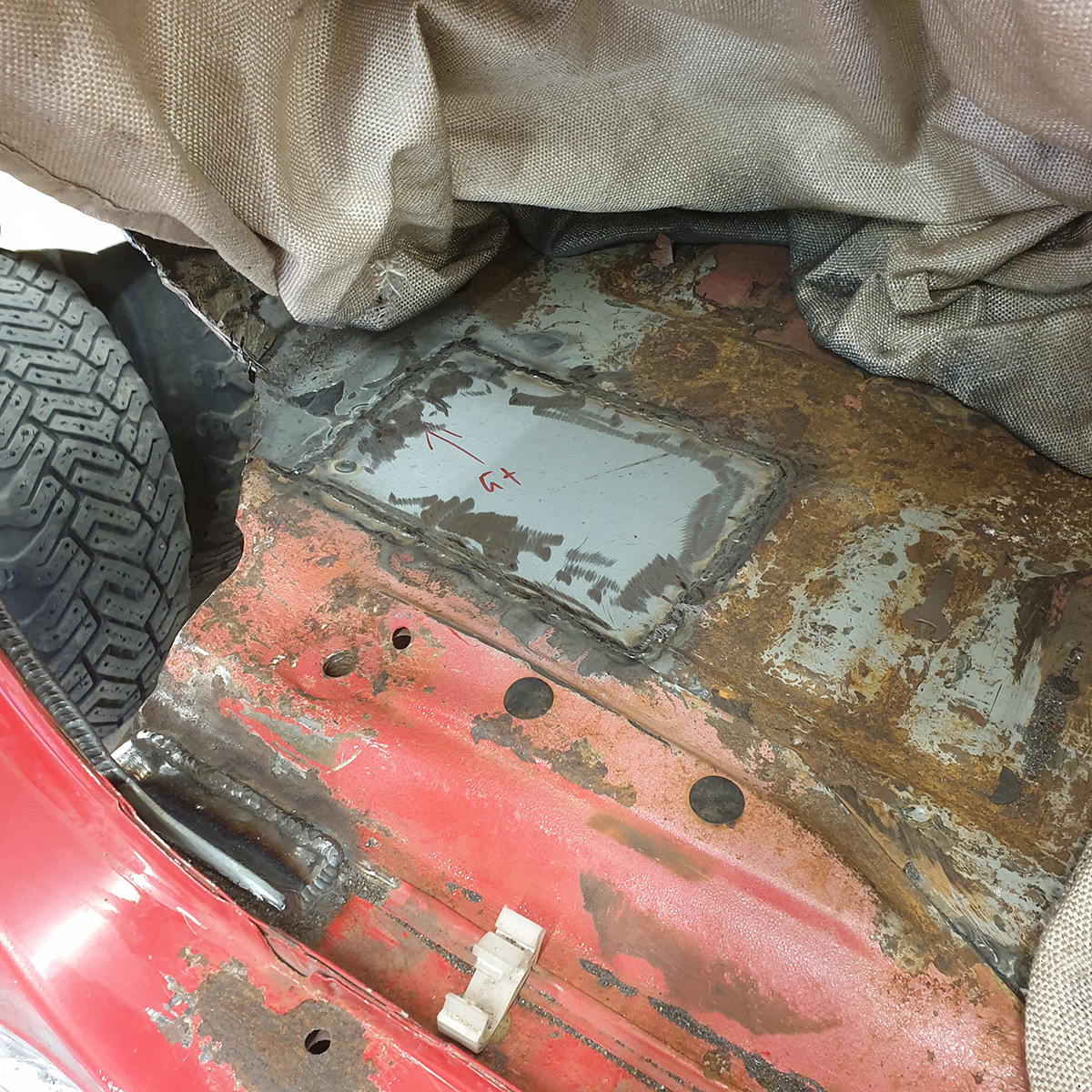

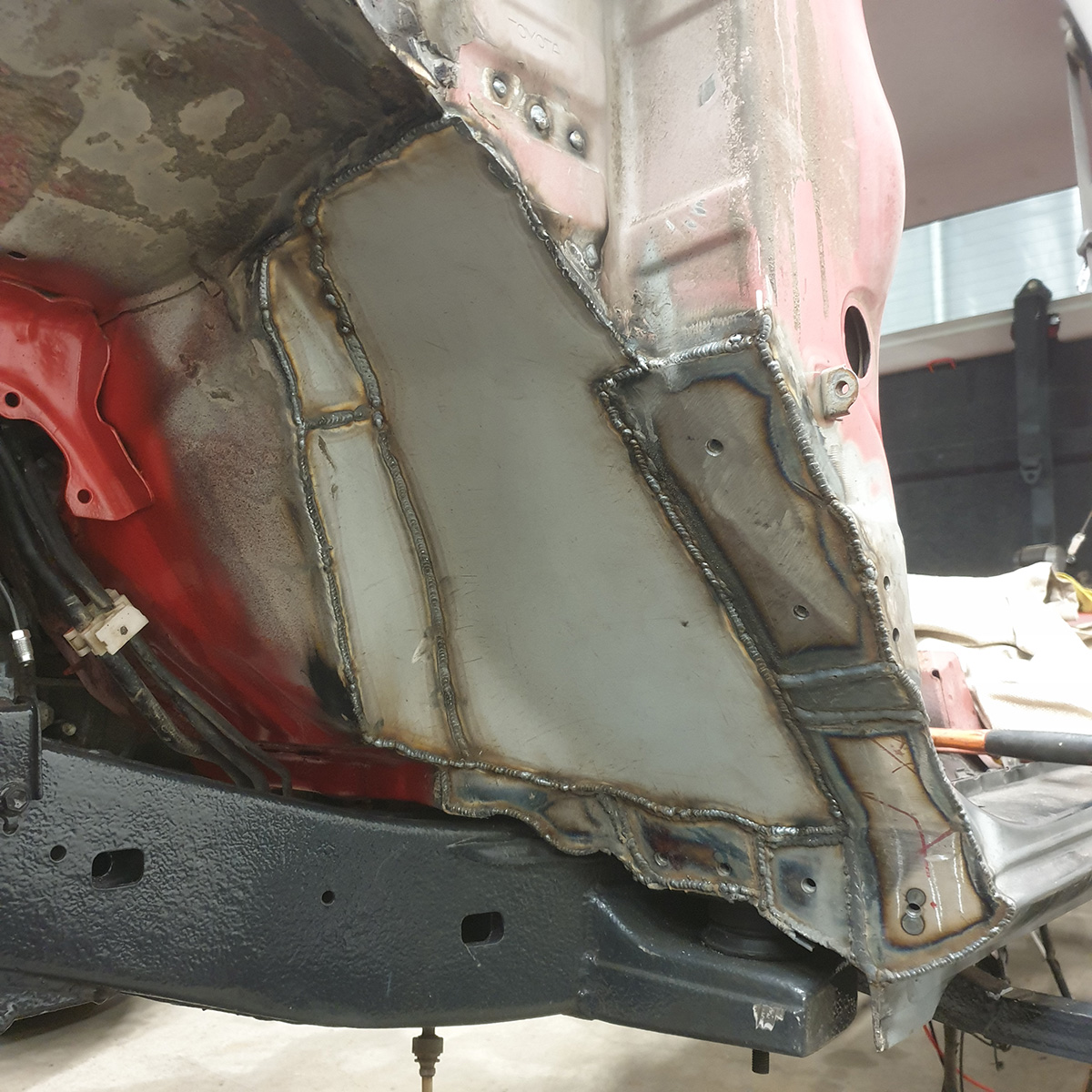

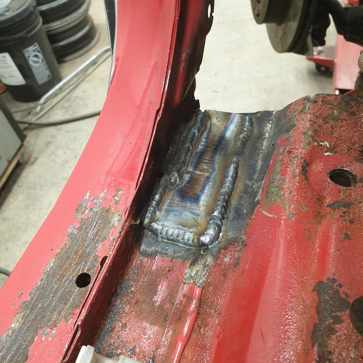

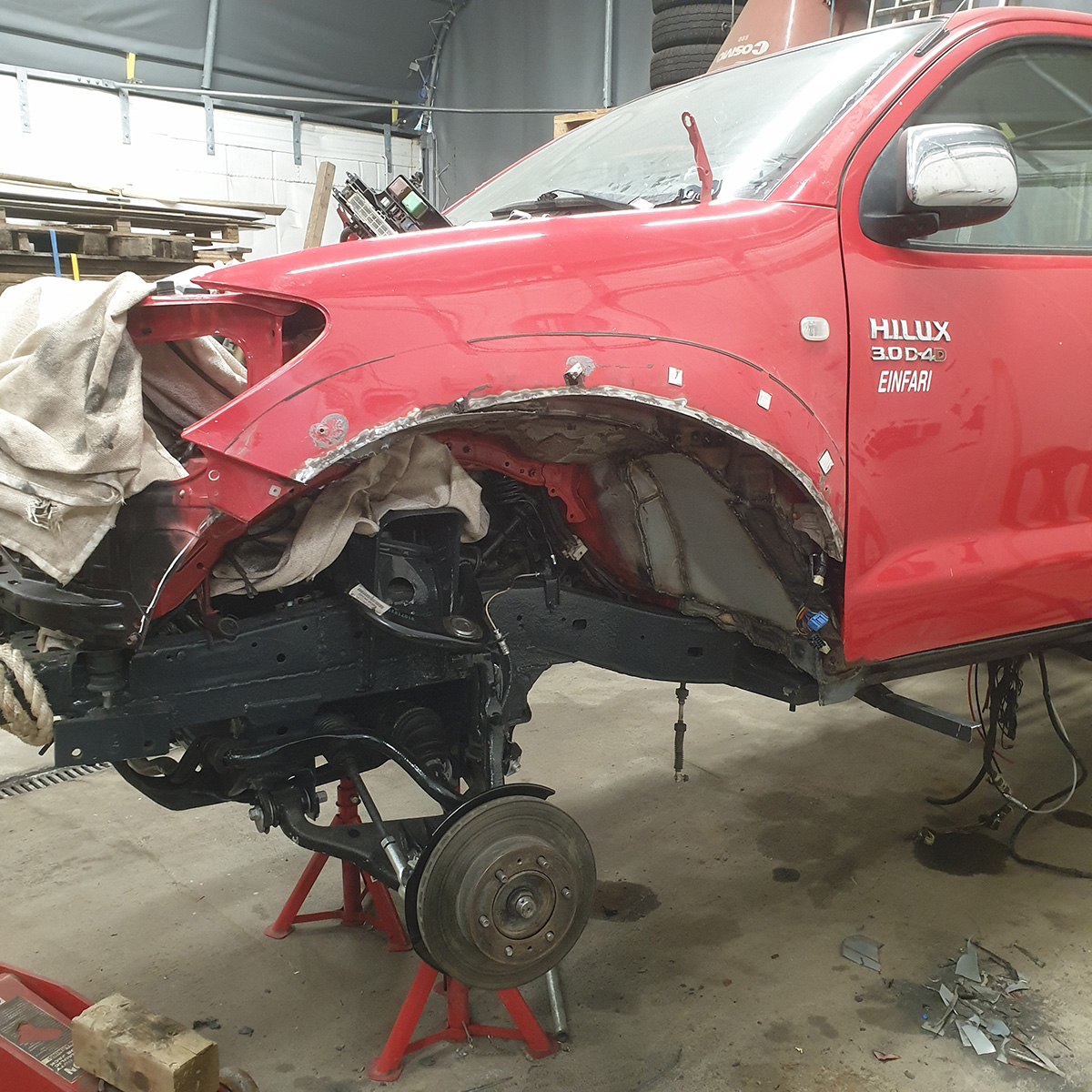

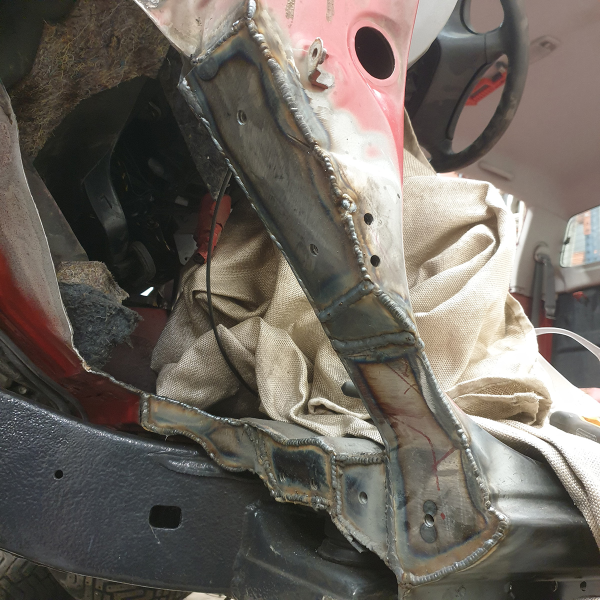

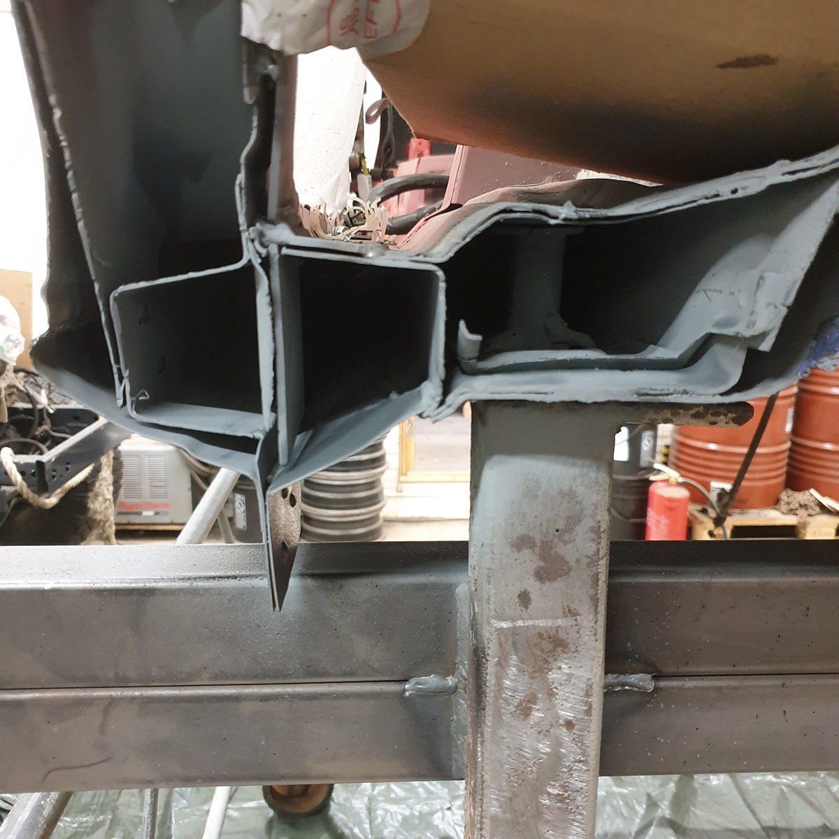

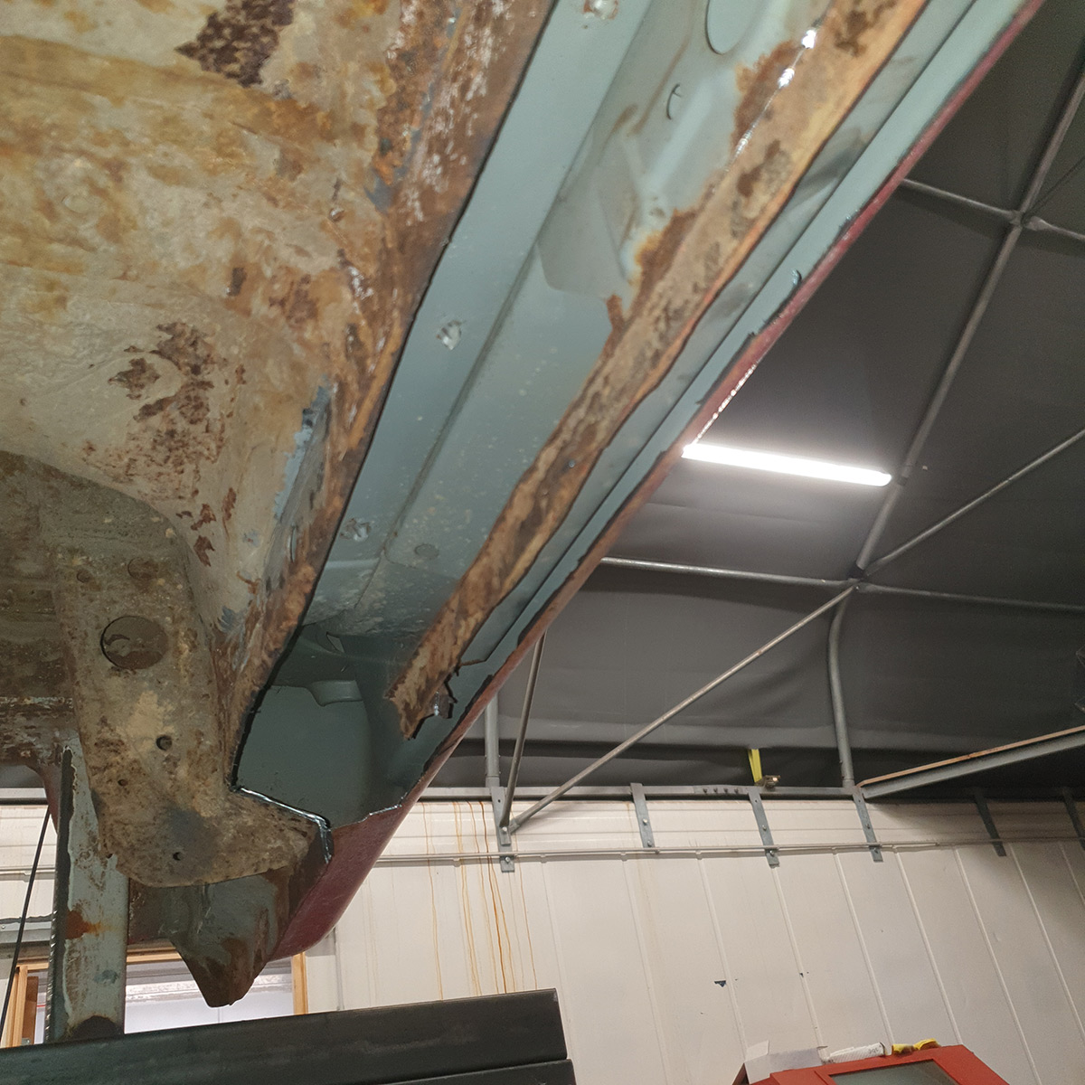

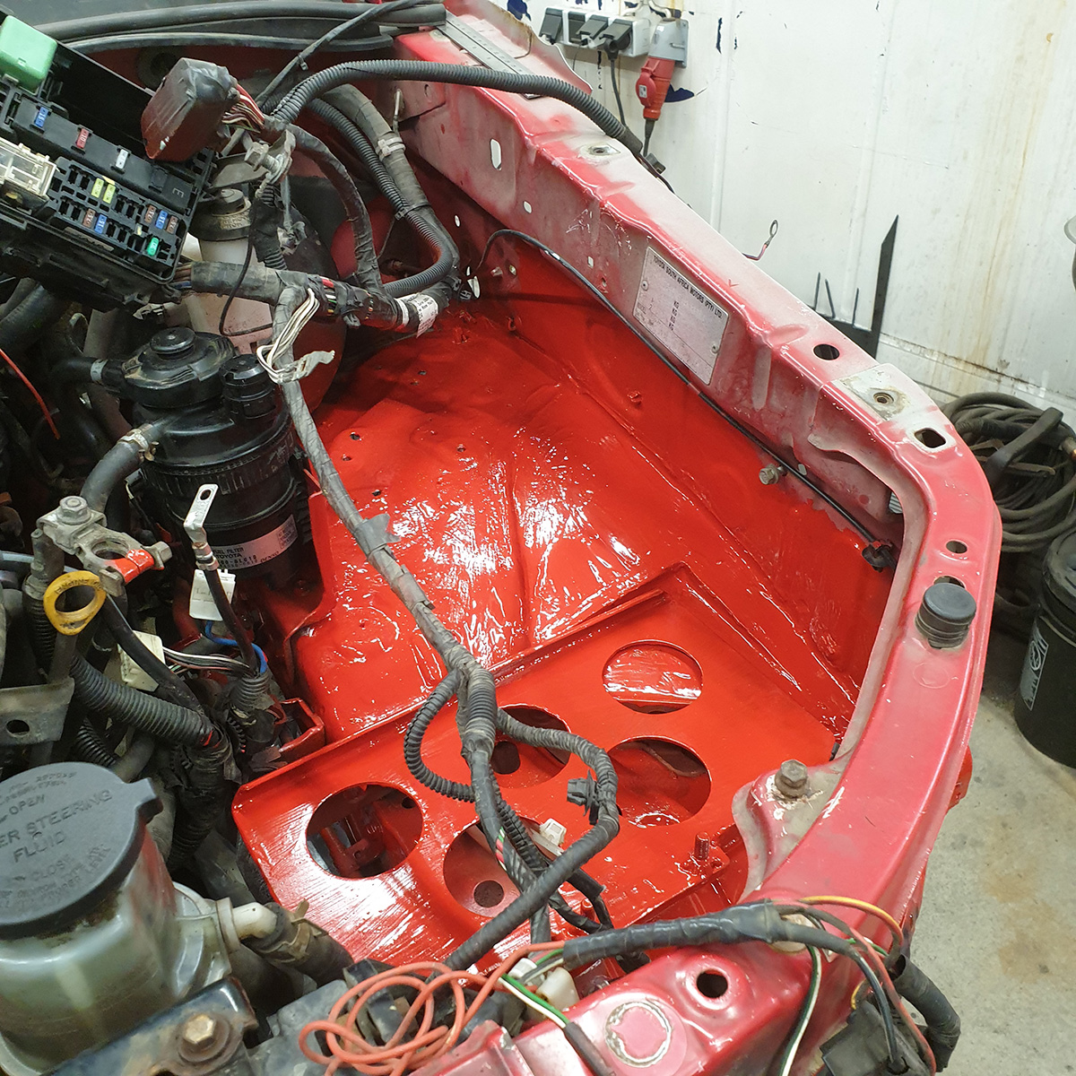

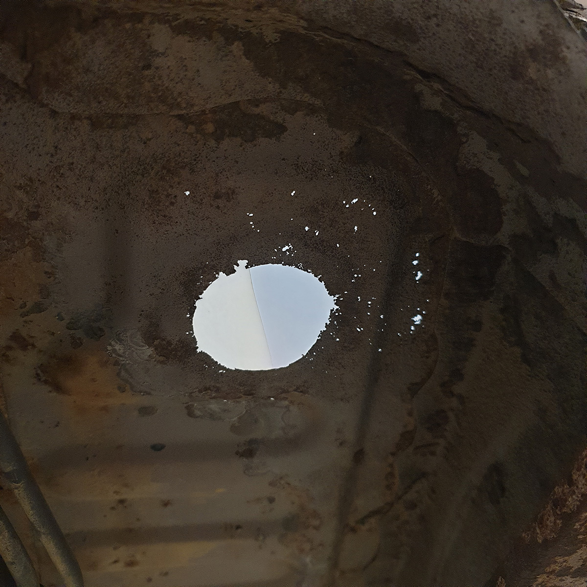

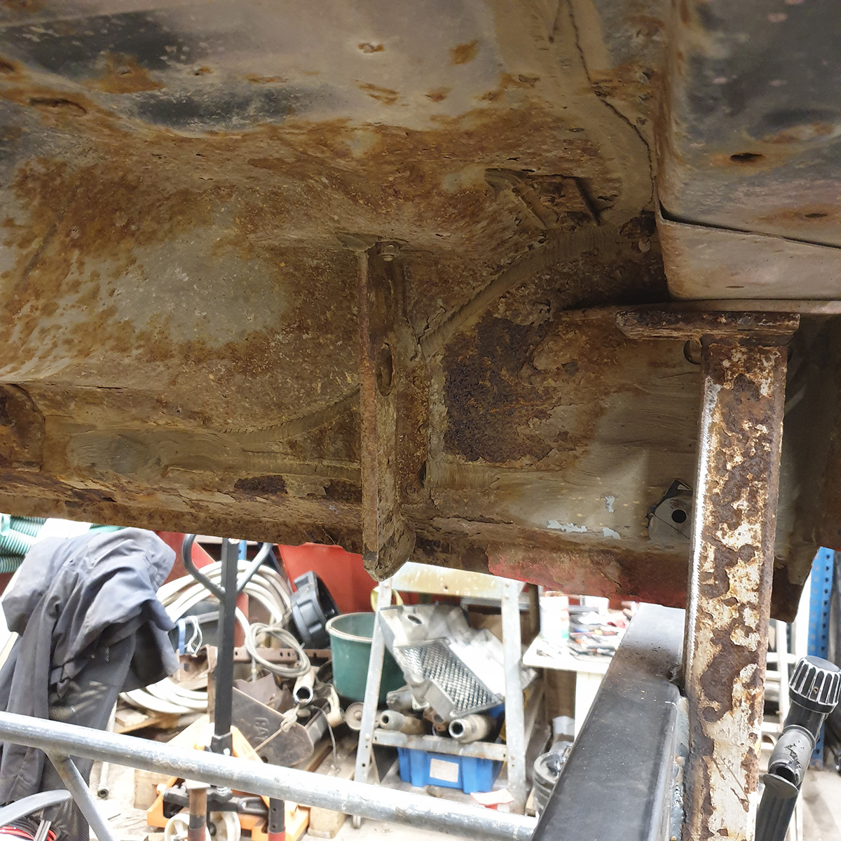

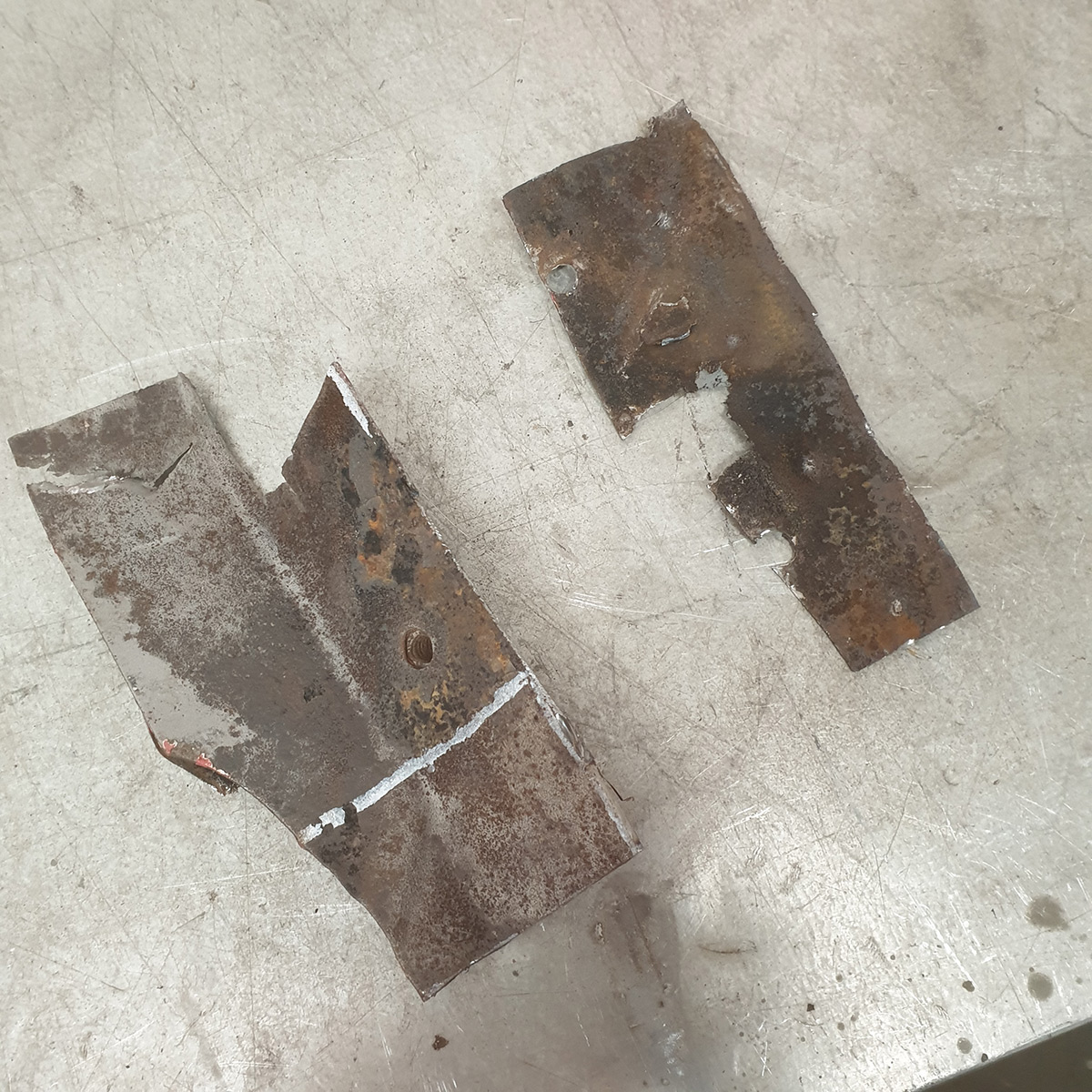

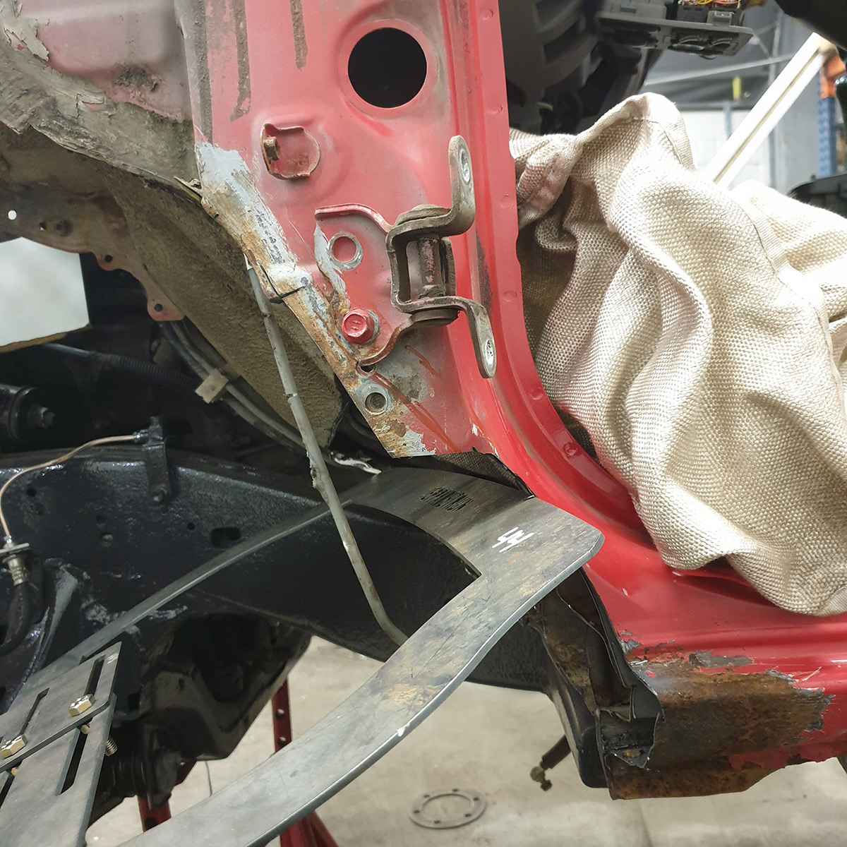

Jæja þá er maður byrjaður í boddívinnu og úrklippu. Þetta fer aðeins hægt af stað að skipta svona um gír, fara að vinna og pæla í allt öðrum hlutum. En það er aðeins að koma skrið á þetta. Ég hef ákveðið að klippa úr innri brettum eins og mögulegt er. Ég hef verið að nota máta fyrir 44" Nokian dekk. Það er hinsvegar ljós að neðri hurðarlömin í frammhurðunum mun vera takmarkandi þátturinn. Ég er að reyna að hækka bílinn ekki meira, sem gæti reynst erfitt. 42" goodyear, 44" DC væri vel hægt, en Nokian dekkin eru svo hrikalega breið að sennilega mun það ekki ganga nema með 20-30mm boddíhækkun ef hann fer einhverntíman á svoleiðis dekk. Það er lítið orðið eftir af dyrastafnum, áður en ég held áfram að vinna eitthvað í boddíinu eða færa það til þarf ég styrkja dyrastafinn svo þetta fari ekkert af stað.... allt er þetta tímafrekt, mikil heilbrot og hönnunarvinna.

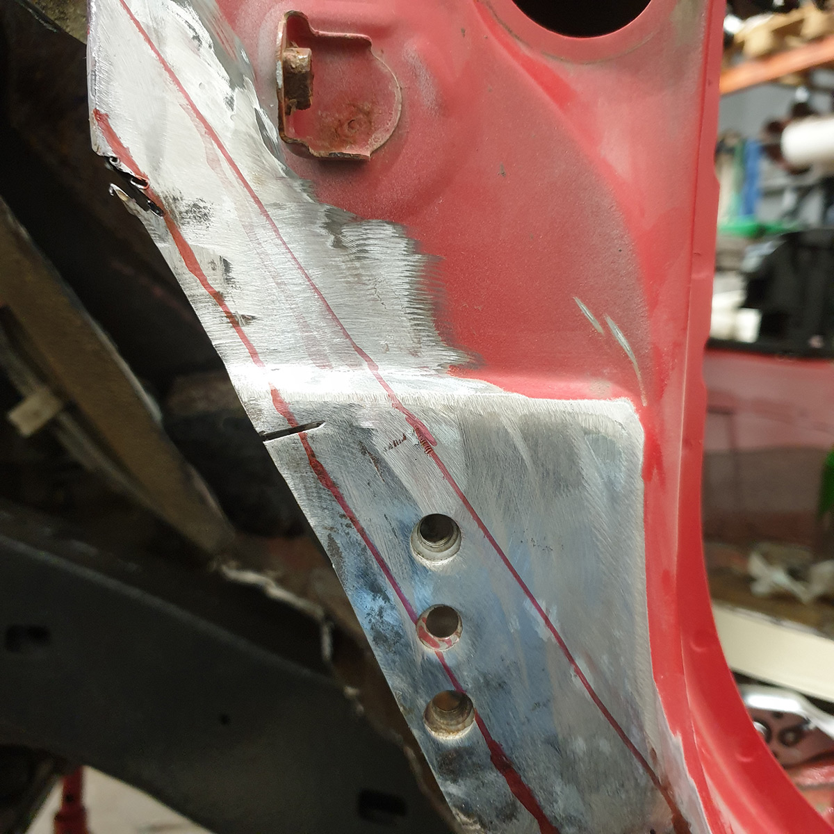

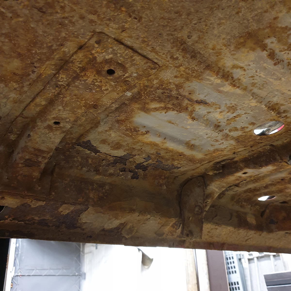

Komið að því að opna sílsahorn, hvalbak og dyrastaf þar sem gamla úrklippaan er til að skoða ástandið þar.
Af sjálfsögðu er komið rið eftir 14 ára notkun. En þar sem frágangurinn á gömlu breytingunni var mjög góður þá hefur það bjargað því að hér voru engin ryðgöt og ekkert farið að ryðga upp með lokuðum hólfum nema á nokkrum stöðum undir gólfinu.
Byrjað að klippa úr með máta fyrir 44" Nokian. Hérna var nú hjartslátturinn farinn að aukast aðeins þegar ég sá hvað myndi verða lítið eftir af dyrastafnum
Búið að klippa inn í vélarsal, á eftir að snyrta þetta aðeins til. Það mun þurfa að breyta geymafestingu og öryggjaboxinu.
jæja hér fóru heilastarfsemin á yfirsnúning. Neðri lína er 42" og efri línan 44" Nokian. Þetta er í fullri beygju og fullum samslætti og skilur ekkert pláss eftir fyrir dekkið. Götin þrjú eru fyrir lömina og eins og sést þá verður lömin einfaldlega bara að ráða. Jafnvel fyrir 42" mun ég þurfa að skera báða boltana í burtu, setja nýja bolta innar á lömin og einnig sjóða lömina fasta á húsið. Nýjar lamir eru komnar í pöntun þar sem það var komið smá slag í hinar.
Maður á studum aulamóment þegar langt er liðið framm á kvöld með mikilli heilaleikfimi. Ég var að bölva því að ég fann ekki hlífðargleraugun, svo ég náði mér í önnur gleraugu..... jæja þið sjáið á myndinni hvar hin gleraugun voru síðan.
Byrjað að útbúa stól/styrkingu í gólfið sem festist við styrkingu sem nær niður í síls og síðan upp með dyrastafnum.
Fyrir allar styrkingar sem þarna koma verður notað 3mm S355 stál. Þar sést hvernig styrkingin nær niður í botn á sílsinum og festist þar utan á orginal burðarbita sem er í sílsinum.
Næst er að hanna styrkingu sem kemur innan á dyrastafin og nær eitthvað upp með úrklippuni
Tímafrekt var það.. en í annari tilraun varð þessi lengja til sem nær frá styrkingunni í gólfinu, upp með dyrastafnum og aðeins upp í hvalbak.
Það er ekki í boði að spenna neitt til, þá er einfaldlega hætta á að hlutirnir fari bara af stað. Þannig að styrkingin er beyggð hingað og þangað þannig að hún dettur bara í þann stað sem hún á að vera.
Eftir alla þessa vinnu við þessa einu styrkingu er búið að punkta hana í.... þá áttaði ég mig á því að það sést ekkert utan á bílnum að nokkuð hafi gert. Stundum er það þannig.... mesta vinnan sést minnst. Þarna er búið að tilla þessu í og a myndinni ætu að sjást þrír suðupunktar fyrir ofan hvalbakinn þar sem styrkingin endar.
Hér þarf svo að snyrta til alla enda, hreinsa rið og gera fínt áður en farið að loka öllum þessum litlu hólfum. Þar nota ég líka 3mm plötustál og tengi allar þessa búta saman til að fá sem mestan styrk í þetta allt.
Ég var nokkuð ánægður með kvöldverkið bara. Vonandi gengur þetta hraðar fyrir sig núna þegar boltinn er farinn að rúlla.

Postfrá Óskar - Einfari » 15.maí 2021, 09:27
Jæja maður er alltaf að. Þetta gengur svosem vel en manni vantar bara fleiri klukkutíma í sólahringinn. Sílsarnir og ryðviðgerðir á botninum er núna komið, búið að sandblása botnin, næt er að sandblása aðeins innri bretti og frammhluta.
Til að fá betra aðgengi að botni og sílsu skellti ég boddíinu upp á gamlan stál vinnupall svo ég gæti fært það til.
Botnin leit ekkert sérstaklega vel út
Maður hefur alveg séð það verra.... en líka mikklu betra. Þetta þarf allavega að sandblása!
Ég opnaði sílsana og var ljóst að þar var komið ryð ofan í botnin a sílsum á nokkrum stöðum. Sumstaðar þar sem ég skar hætti að koma neistaflug þannig að sílsana þarf að skipta um. Eins og sést þá var sem betur fer ekkert ryð farið að leita upp í burðin sem var ákveðinn léttir
Þá er að þurrka sand. Þar sem ég þarf að sandblása svona stóran hlut úti þá mun ég tapa efninu. Fyrir svoleiðis nota ég bara pússningarsand sem ég þurrka og síðan sigta.
Meiri sandur þurrkaður.... gólfið reyndist eiginlega best í þetta. Þótt það væri meiri hiti þar sem borðið er var það of lokað rými þannig að rakin slapp ekki út.
Boddíið komið út og allt klárt fyrir blástur
Það er aðeins annað að sjá þetta núna. Ég náði bara að klára botninn, sandurinn kláraðist áður en ég komst í innri bretti og frammhluta.
Eftir sandblástur kom í ljós að það var orðið ansi þunnt í bílstjóragólfinu. Hérna þarf að skipta um smá bút.
Þetta er subbuleg vinna svona undir bílnum og inni í þröngum rýmum. Ég skellti mér nú í sturtu áður en ég fór að sofa svo mér væri ekki bara sparkað frammúr aftur.
Þá er að skella í nýjum sílsum. Sílsana fékk ég hjá Augnablikk, þeir eru með alllt settið undir bílinn á fínu verði!
Til að láta nýja sílsinn passa skar ég í gegnum bæði sílsinn og boddíið. Það kom nokkuð vel út. Nema hérna bílstjóramegin var ég heldur nálægt brotinu, smá byrjendamistök... ekkert alvarlegt samt verður bara smá meiri vinna að vinna fyrir sprautun.
Sílsinn allavega kominn í, bara eftir að klára að sjóða
Þá er komið innri hliðinni. Bílstjóramegin var þetta ekki svo illla farið.
Þetta var nokkuð fljótgert
Farþegamegin var hinsvegar falið ryð í burðinu/innri sílsinum
Eins og sést var þessi bútur af borðinu doldið vel ryðgaður en sem betur fer var þetta bara á litlu svæði.
Þarna kom sér vel að hafa búið til beygjuvél fyrir tæpu ári síðan. Hún var hinsvegar ekki alveg nógu breið þannig að ég þurfti að gera þennan bút í tveimur hlutum..... sem var kanski pínu svekkjandi en ég var alllavega ekki stopp.
Farið að sjá fyrir endan á þessu, allir sílar komnir í og búið að sjóða!
Innri hliði farþegamegin komin

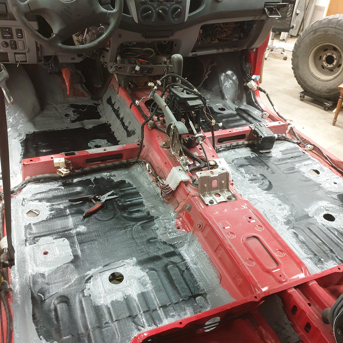

Búið að bæta í gólfið
Farþega hliðin komin líka
Alltaf þegar maður heldur að maður sé búinn finnur maður eitthvað. Smá bútar í sílsahorni, aftur mjög staðbundið en illa farið, það var ekki hægt að slæda bara frammhjá þessu.
Það var bara drifið af, beygla smá smá bút, teikna og síðan sjóða.

Svo heldur maður bara áfram! Kláraði að sandblása, útbjú lengingu/prjón á sandblásturstækin til að komast inn í lokuð hólf. Það sem síðan náðist ekki fékk rust convert. festi pensil á prik og notaði Wurth Ryðumbreyti til að ná í einhverja bletti sem voru langt inni. Síðan fer grunnur yfir það. Það mun seint takast að ná hverjum einasta ryðblett en þetta er að verða komið helvíti gott held ég. Ég náði svo seint í gær aðeins að byrja að loka götum í innrabretti eftir úrklippingu.
Prjónn sem ég útbjó á sandblásturspottin til að ná inn í hólf þar sem var yfirborðsryð

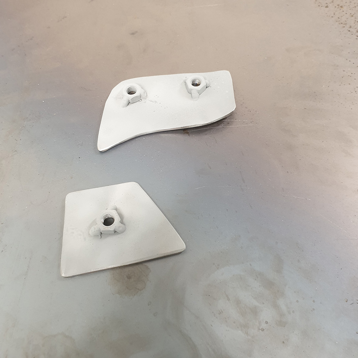

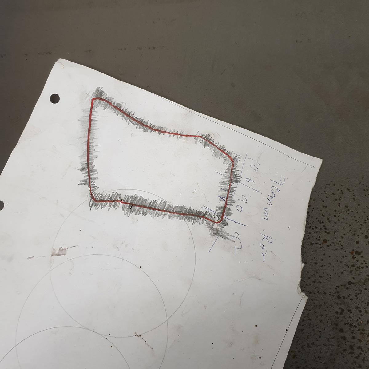

notaði blýant til að teikna útlínurnar á blað. Ég loka hverju hólfi fyrir sig til að geta soðið saman öll þil og myndað þannig eins mikin styrk og ég get. Ekki veitir af því þarna er búið að skera mikið úr.
Efnið sem ég nota í að loka þessum litlu hólfum er 3mm plötustál S355
Það er ekki í boði að spenna neitt til þannig að búturinn þarf að detta inní
Svo kemur ró aftan á bótin til að festa annaðhvort brettakannt eða drullusokk. Svo má líka koma inn ryðvörn í gegnum þetta gat.
Svo zink grunnur á bakhliðina. Það voru bara þessar tvær sem ég gerði enda orðið frekar áliðið þegar ég byrjaði á þessu

Snilld að hugsa svona vel fyrir hlutunum og nota rær , bæði til að festa í OG til að geta sprautað inn í hólfin seinna.

Allskonar efnadrasl frammundan áður en boddíið fór endanlega á grindina aftur.
Fluid film og barkar utan um lagnir
komin grunnur, grjótvörn, litur og fluid film á botninn
Það var ekkert verið að horfa á málninguna þorna heldur tíminn notaður annarstaðar. Spíssarnir komnir í, búið að skipta út einum spíssa og setja nýjar þéttingar.
Hér er allt komið saman
Búið að einangra allar raflagnir og loftlagnir sem liggja aftur í grind ásamt því að setja fluidfilm á tanka og annað sem lokast af.
Þá er boddíið komið á og búið að festa við grindina. En það var ekkert verið að stoppa og virða þetta mikið fyrir sér heldur dekkin strax tekin undan og bíllin settur á búkka til að klára úrklippuvinnu.
Smá dekkjamátun til að taka endanlega ákvörðun með lamirnar.

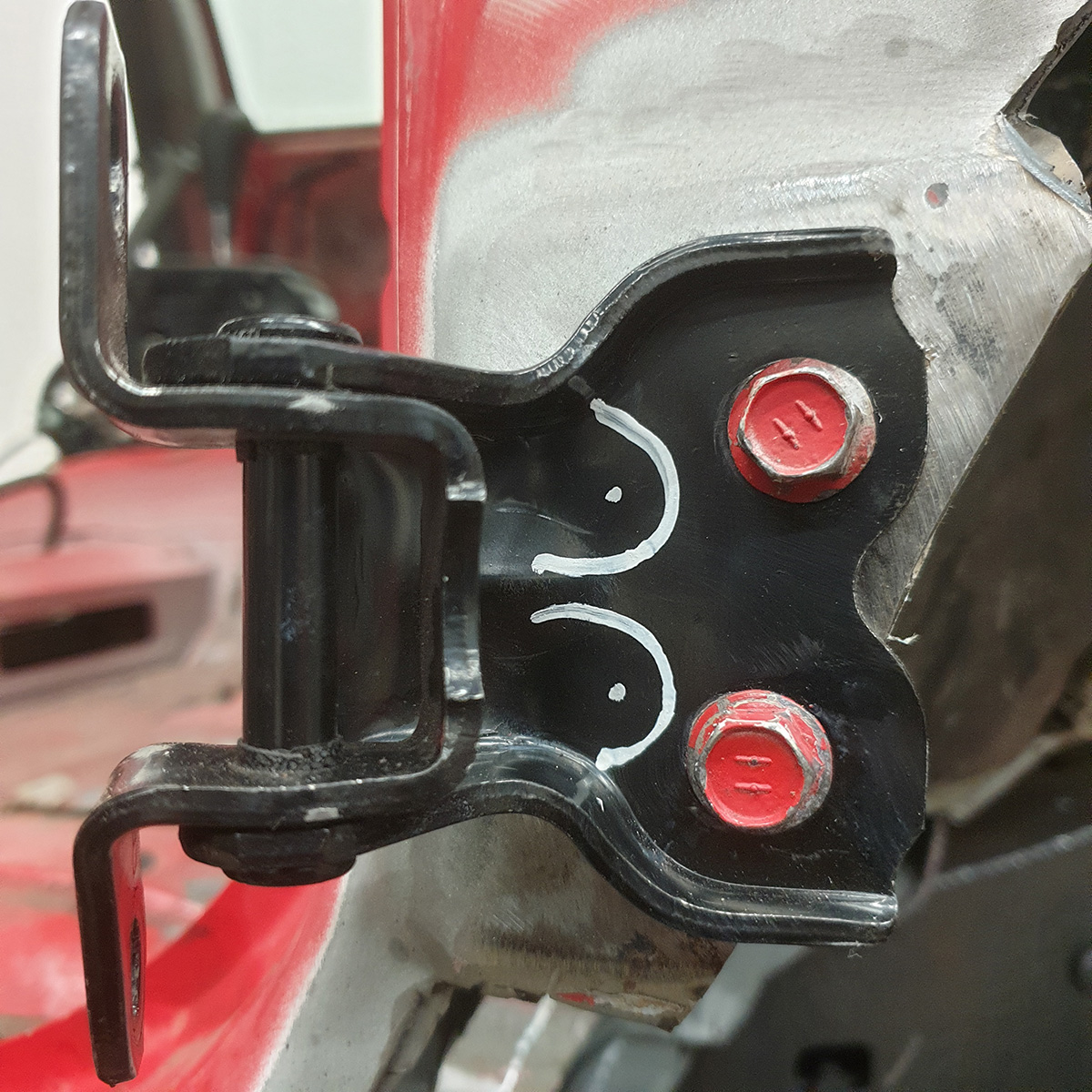

Búið að setja ný boltagöt á lamirnar og sjóða nýjar rær á bakvið. Settir sexkannt boltar sem taka minna pláss þannig að nú var hægt að skera úr löminni. Með þessu móti þurfti ég ekki að sjóða lömina fasta sem getur verið ákveðinn kostur.
Nýjir boltar komnir og búið að skera úr löminni.
Þá er hægt að fara að loka þessu drasli. Litlu hólfunum og hurðastafnum er lokað með 3mm stáli sem er allt soðið saman við öll þil til að ná sem mestum styrk.
Búið að loka hurðastaf með 3mm stáli sem er soðið við styrkinguna sem ég sett á sínum tíma á innanverðan hurðastafinn.
Stóra gatinu er síðan bara lokað með 1mm rafgalv
Brettið komið á til að klára úrklippivinnu
"kosturinn" við að klippa úr fyrir 44" er að þá hreinsast í burtu allt það sem var riðgað og ónýtt. Ég get því notað gömlu brettin aftur í stað þess að þurfa að kaupa ný.
Búið að klippa úr bretti og setja nýja brún til að festa plast í innra bretti. Þá er bílstjóra hliðin búin í grófum dráttum. Næst er að gera bara eins eða allavega næstum eins farþegamegin.
Þá er það lömin fyrst. Til að gera nýt göt fannst mér best að setja hurðina á. Silla lömina rétta með gömlu götunum. Síðan teiknar maður svona vegleg brjóst á lömina (óvart) þar sem nýju skrúfurnar koma. Þá get ég borað fyrir nýjum skrúfum með lömina á réttum og síðan soðið nýjar rær að innanverðu.
Komin ný göt og búið að hreinsa í burtu það sem ég þurfti ekki af löminni.

stenslarnir og bæturnar sem urðu til ásamt einu þili sem fer í innri síls og tengist við styrkingu á hurðapóstinum. Settar rær og málað að innanvörðu með zink grunn eins og gert var hinumegin.
Þá var bara næst að skella þessu í
Búið að loka hólfum sem er sirka eitt kvöld. Búið að loka hurðastafnum sem er tímafrekast og er svona tæpt kvöld.
í millitíðinni fékk ég sendingu af Eibach gormum sem áttu að fara í að framan... en kallin klúðraði og pantaði of granna gorma. Smá klúður en það er ekki annað að gera en að senda þá út af og fá rétta gorma.
Þá er búið að loka og sjóða innra brettinu farþegamegin
og búið að klippa úr og gang frá brettinu líka.

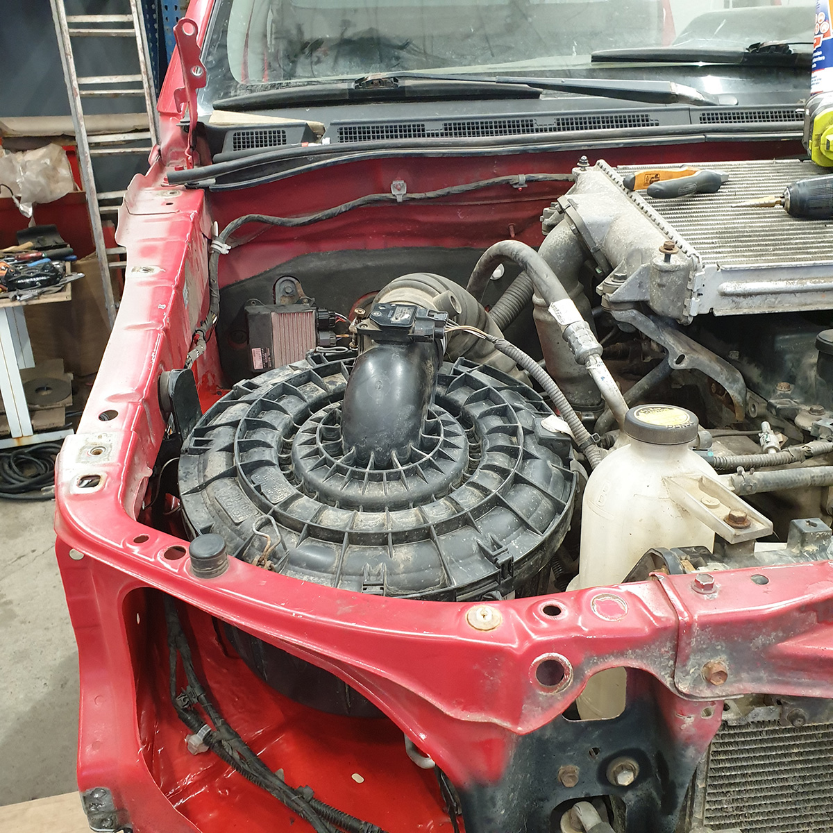

Það var smá púsl með bótina undir lofthreinaranum. Ég ætlaði að færa lofthreinsaran ofar en þá hefði ég lent í smá keðjuverkandi veseni með snorkelið sem ég hef eiginlega ekki tíma í. Þannig að með smá þolinmæði tókst mér að taka bótina aðeins niður og skafa aðeins af botninum á lofthreinsaranum þannig að hann sleppur á sinn upprunalega stað.
Lofthreinsarinn kominn í á sínum upprunalega stað. Þetta á að rétt sleppa. Það er eingöngu í fullri beygju og fullum samslætti sem þetta gæti hugsanlega orðið fyrir. En svoleiðis aðstæður skapast bara þegar bíllin stendur á búkkum.

Búið að sandblása og grunna. Þar sem geymurinn er kominn hærra upp í húddið og þetta er stór geymir þá hannaði ég festinguna þannig að hún klemmir niður botnin í staðin fyrir að klemma yfir geyminn.
hér er búið að kítta yfir allar suður
og síðan grunna
og grunna inni líka
festingin komin á sinn stað og allt grunnað
kominn tími á að raða saman bílnum aftur

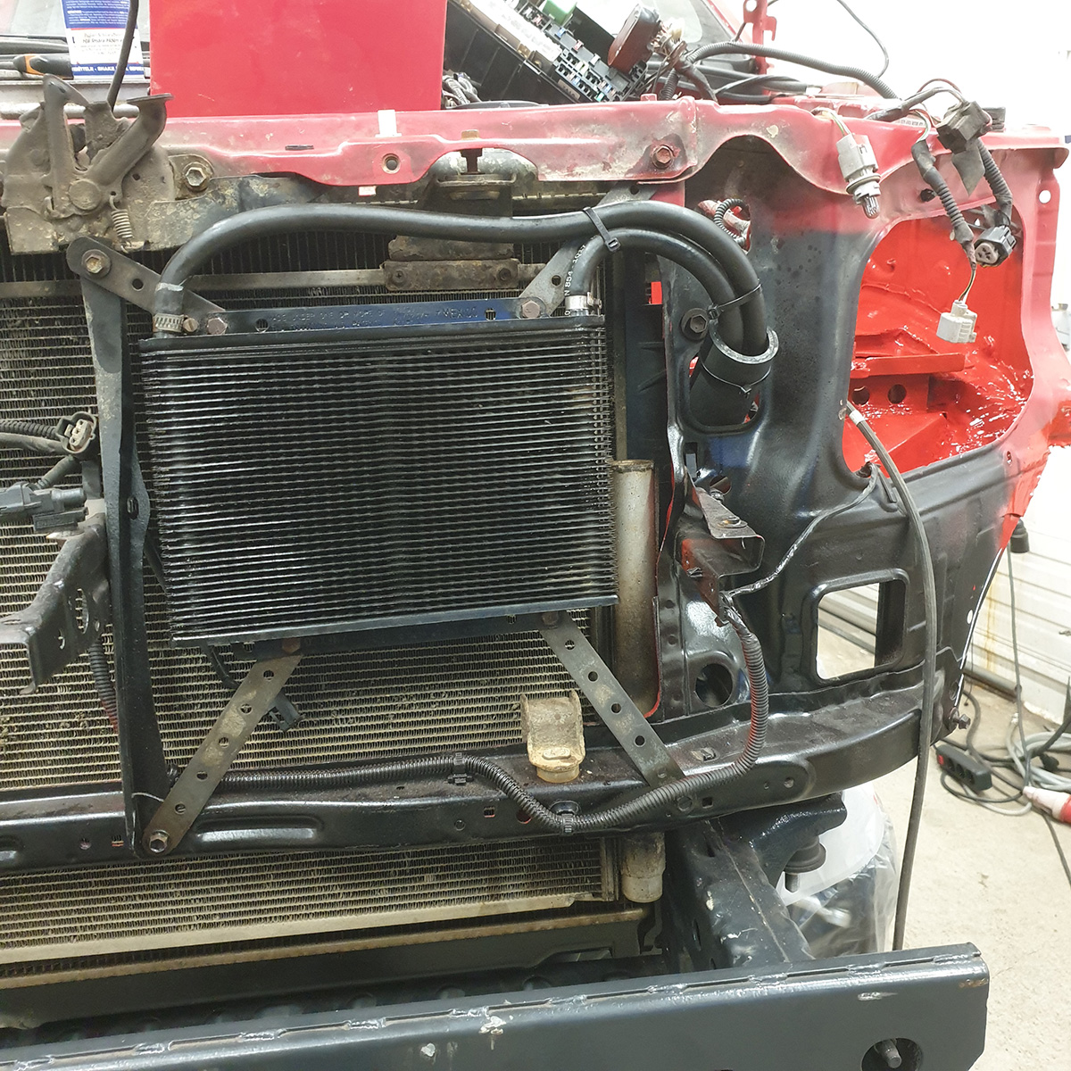

mikið búið að tengja af lögnum, intercooler, vatnskassi og ac kælir komnir í. Búið að tengja allar lagnir fyrir hráolíu, kælingu o.fl
svo kom grjótvörn inn í hjólaskálar
og málað ofan í húddinu
hér má lofthreinsarinn koma þegar allt er þornað
búið að mála brúnina á brettunum
kælir fyrir sjálfskiptinguna kominn í

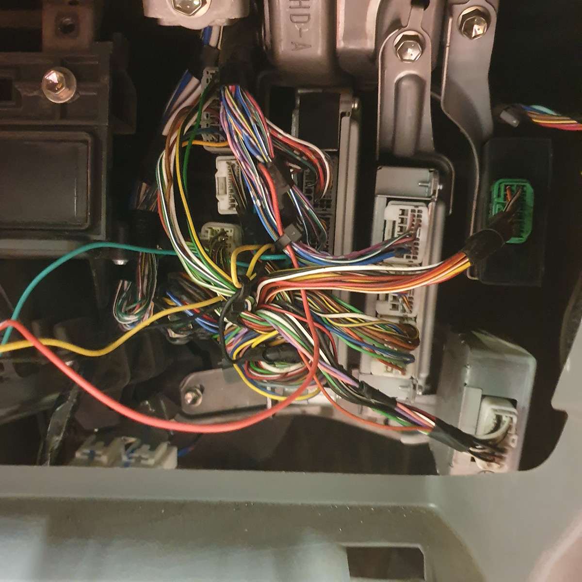

allt víralúmm frá vél og inn í vélartölvur komið í, tengt og klárt.
næst var að fá alla vökva á bílinn. Þegar búið er að tæma alltsaman er þetta alveg slatti af vökvum sem þarf.
Diesel sett á tankinn
Lofthreinsari kominn í ásamt, öryggjaboxi og rafgeymi.
Rafmagn komið á græjuna
og síðan endaði kvöldið svona. Fór í gang í fyrstu tilraun eftir að ég var búínn að pumpa diesel alveg þangað til pumpan stoppaði sem tók nú alveg smá tíma!. Eftir 10 mánaða vinnu er þetta eitt fallegasta hljóðið sem ég hef heyrt, engin vélarljós og bíllin gengur fínt.
og eitt í viðbót í lokinn af bílnum í gangi

Jæja eftir að búið var að ganga vel marga daga í röð kom smá bakslag, svo annað smá bakslag og svo endaði ég með að vinna of mikið og sofa of lítið sem endaði með að kallinn bræddi úr sér með hita, hausverk og bara verki um allt og áður en ég sofnaði með eitthvað verkfæri í höndunum neyddist ég til að taka mér sólahring í pásu. En það er löngu búið og allt komið á fullt aftur. Nú skal bíllinn saman, ég ætla taka mér frí með fjölskyldunni í júlí og ferðast. Það sem stendur út af verður klárað næsta haust.

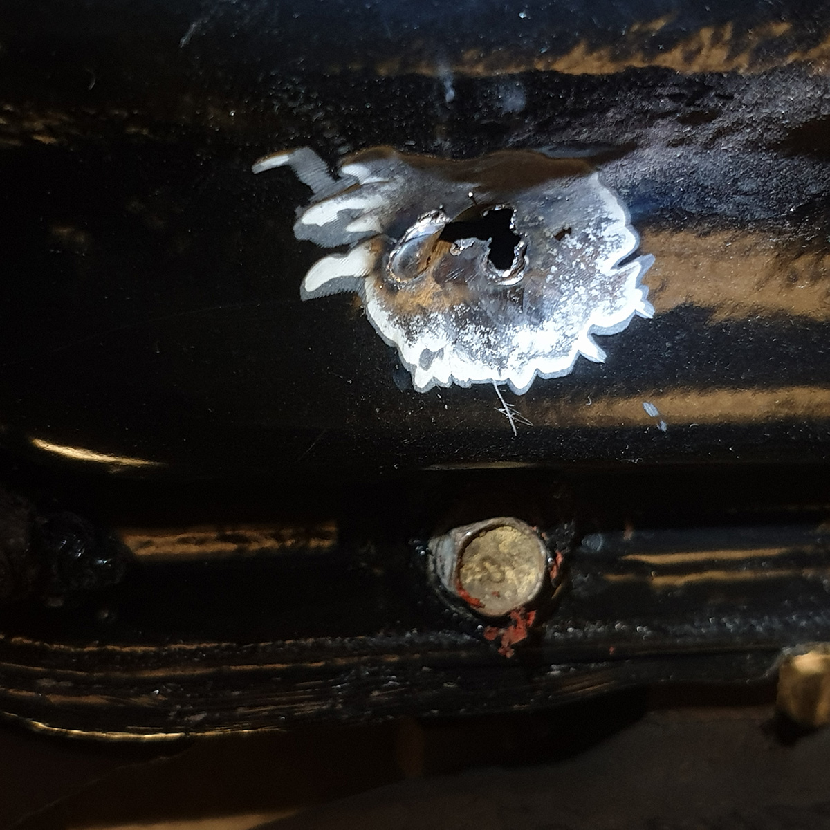

Fyrsta bakslagið kom í ljós stuttu eftir gangsetningu. Pínulítið gat á olíupönnuni.
Ég gerði heiðarlega tilraun til að setja suðupunkta í gatið en þarna var bara ekkert til að sjóða í!
Næsta bakslag var ryð sem mér yfirsást fyrir ofan síls alveg aftast farþegamegin
Það var nú samt sem betur fer fljótlegt að laga!
Olíupannan var hinsvegar meira vesen! þá þurfti að rífa allt undan bílnum
Þarna er semsagt pittur sem hefur haldið kjafti alveg þangað til ég sandblés pönnuna.
til toppa klúðrið þetta kvöld braut ég skynjaran í pönnuni þegar ég tók hana úr.
Skemmdin skorun úr pönnuni
Bót búin til í pönnuna
og síðan soðin í
og þá er þetta mál leyst
Næst var að laga skynjaran.
Pannan stóð yfir nótt með vatni og er hætt að leka. Svona tókst mér að spara 153.000 sem þessir tveir hlutir áttu að kosta nýjir í umboðinu!
Næst var að plastera og grunna sílsana og neðst hlutan af hurðafalsinu.
og á meðan það þornaði var eitthvað annað græjað á meðan. Þegar maður vinnur hratt gleymist stundum aðeins að taka myndir. En þarna er ég búinn að skipta um ytri öxulhosuna eftir að jafnvægistöngin datt á hana og gerði gat!
Svo var að skipta um krossa í frammskaptinu
Þarna hefur á endanum komist inn vatn, en 14 ár verður að teljast nokkuð góður líftími!
Grunnurinn löngu þornaður. Þá fór næst yfir efni sem heitir Titan Shell frá 4CR sem er í raun sama efni og Raptor frá U-Pol, bara ekki eins vel markaðsett. Þetta er 2K Polyurethane húð sem er lituð í sama lit og bíllin. Munurinn er þetta er mun slitsterkara efni en bílalakk og hentar því vel á staði sem mæðir mikið á!
Þetta virðist ætla að koma ágætlega út!

andrig wrote:Hvar verslaru þetta Titan shell?
Poulsen selur Titan Shell frá 4CR.
Síðan er Orka líka með 2K Polyurethan kit frá MIPA
Málningarvörur eru síðan með Raptor fra U-Pol
Allir selja annaðhvort svart eða glært sem er hægt að lita.

StebbiHö wrote:Poulsen selur Titan Shell frá 4CR.

Ég hef alveg velt því fyrir mér að nota þetta á felgur og sé ekki hvað ætti að mæla gegn því!. Gæti verið talsvert ódýrara en políhúðun Þetta er orðið notað talsvert á sílsa, hurðarföls, stuðara, dráttarbeisli og fleiri staði sem mæðir mikið á. Það sem þarf kanski að passa helst með felgurnar er að setja alls ekki þykkt lag á flangsinn sem leggst upp að nafinu.
Eins og með allt.... því betri sem undirvinnan er því betur endist efnið
