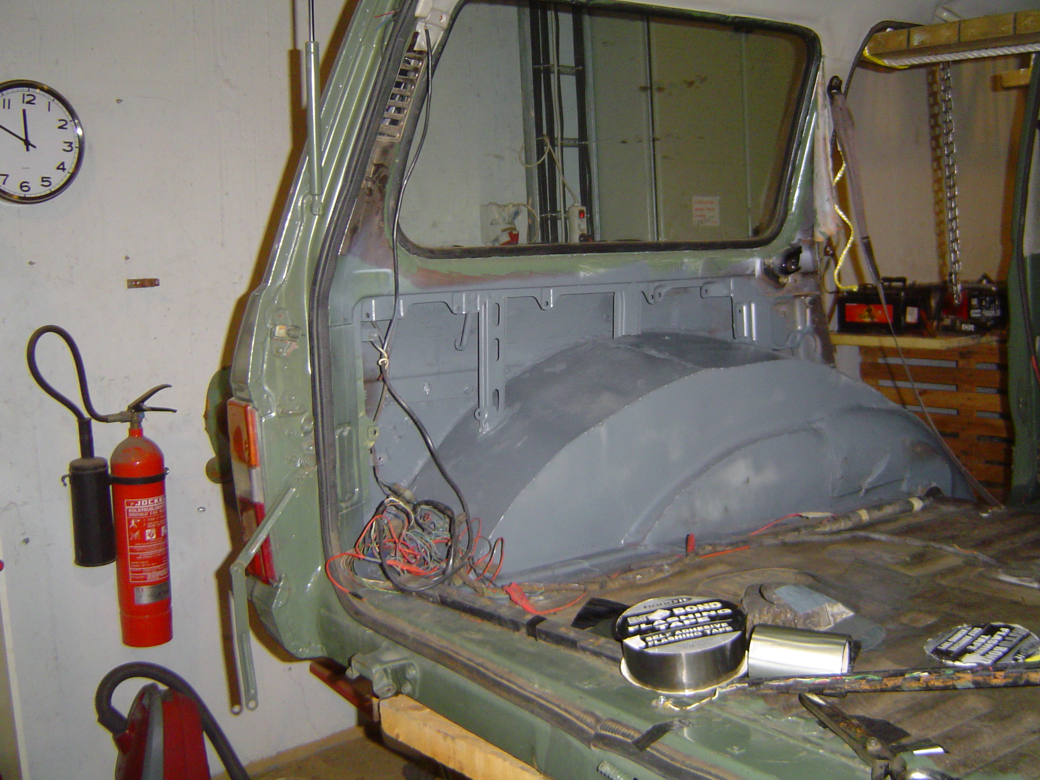

Ég fékk brjálæðislega hugmynd við að lesa þessar hugleiðingar um hljóðeinangrun.
Hvernig væri að þynna akrýlkítti og hræra passlega fínan vikursand út í og smyrja á undirvagninn?
Það gæti líka virkað sem grjótvörn.

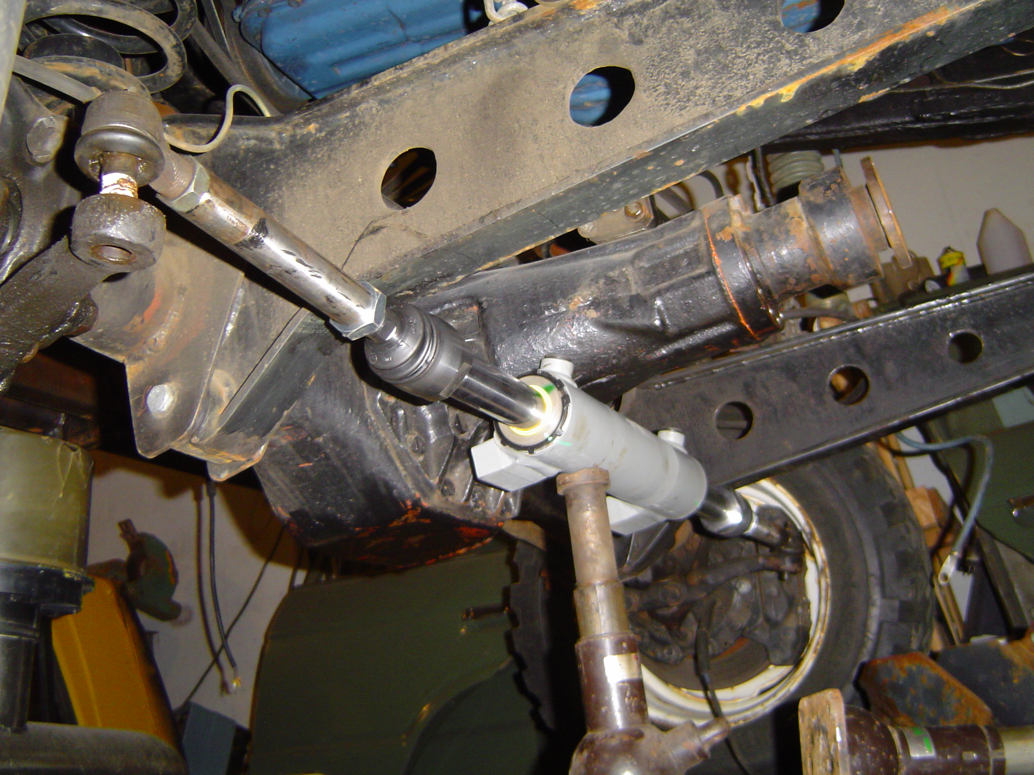

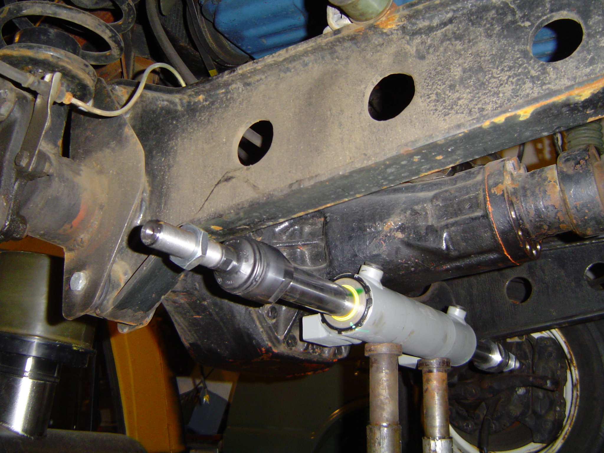

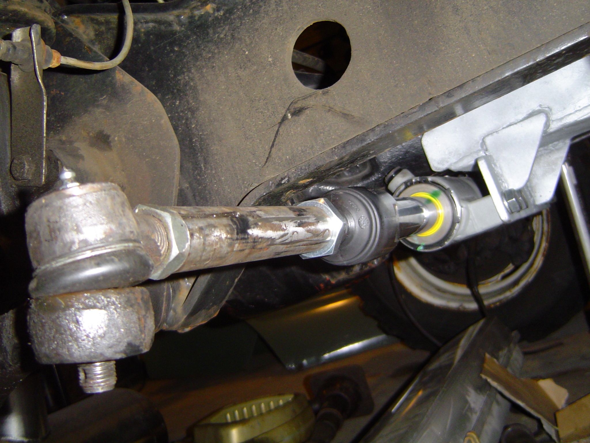

Sælir félagar þá er byrjað að vinna í Hulk aftur.Ég keypti mér öflugan alvöru stýristjakk í Hulkinn hjá honum Jörgen//Sturlaugi Jónssyni og Kó. Núna er Snilli að smíða hann til og setja endana á hann og er byrjaður á að hanna festingar fyrir hann á Unimog hásinguna.Einnig var fjárfest í 1300kg loftpúðum og góðum dempurum.
Ein spurning eru til tvöfaldir hjöruliðir í afturskaft úr Patrol upp við kassan langar til að prufa að setja tvöfladan lið við kassan fyrir afturskaftið. Við erum með Patrol handbremsu og skaftið er bratt og liggur líka aðeins til hægri því kúlan er ekki miðlæg. kveðja guðni

Re: Snilli og Tilli skoða 5,4" breitingu uppfært 13.11.15
Æðisleg dekkin undir honum :)
En þetta er fjandi verklegur tjakkur. Alvöru stöff. Snilld að hafa þetta svona á millibilsstönginni, furðulegt að fleiri skuli ekki gera þetta.

Þetta er svipaður tjakkur og er í Manitou skotbómulyftara. Er verið að leggja drög að fjórhjólastýri.

Sæll Elías þetta er úr alvöru traktorum og ætti að hemja 54" dekkin. Millibilsstöngin sem við vourm með átti til að bogna og svo kom sláttur í hana. Við vorum búnir að sjóða utan á hana en samt vorum við ekki sáttir við hana. Stimpillinn í þessum tjakk er mjög sver og utanmálið á tjakkhúsinu er yfir 60mm. Svo það verður gaman að sjá hvað gerist.

Já, þetta er sniðug útfærsla, svona er tjakkurinn líka með sama stimpilflatarmál í báðar áttir.

Guðni, ein spurning.
Er svona tjakkur samþykktur af eftirlitinu, eða hvað. Veit að þetta ætti að þola álagið, bara spurning, varðandi skoðun. Væri svolítið svekkjandi að setja svona búnað og fá hann ekki samþykktann í skoðun.

sæll já þetta er komið í marga bíla. snekkjan er enn ráðandi og er í bílnum tengd og allt virkar vel

Er þetta ekki bara spurning um að hafa stýrisenda original eða ekkert mix og ef einhverstaðar eru suður að það sé vottað?

Sæll elli þeir eru orginal og svo er snittuð múffa á milli tjakurinn er bara millibilsstöngin
Held að Patrol hafi aldrei verið með tvöfalda hjöruliði.
Hvað ætlar þú að nota margar stýrisdælur fyrir þennan tjakk? Nokkuð viss um að hann beygir ekki hratt með original Toyota dælunni eftir breytinguna.

kemur í ljós en þetta er komið í 80 cruser og virkar þar og patrol og virkar þar ford 7,3 og virkar þar og er á leiðinni í Hulkin og virkar ekki þar

þetta má svo lengi sem togstöngin er enþá.. menn hafa lennt i vandræðum samt að stilla þetta rétt inn
held það sé rétt hjá mer að 46"duramax-patrol-inn á Hellu sé fyrsti sem svona millistangatjakkur var smíðaður..
síðan þá hafa nokkrir reynt með mis góðum árangri

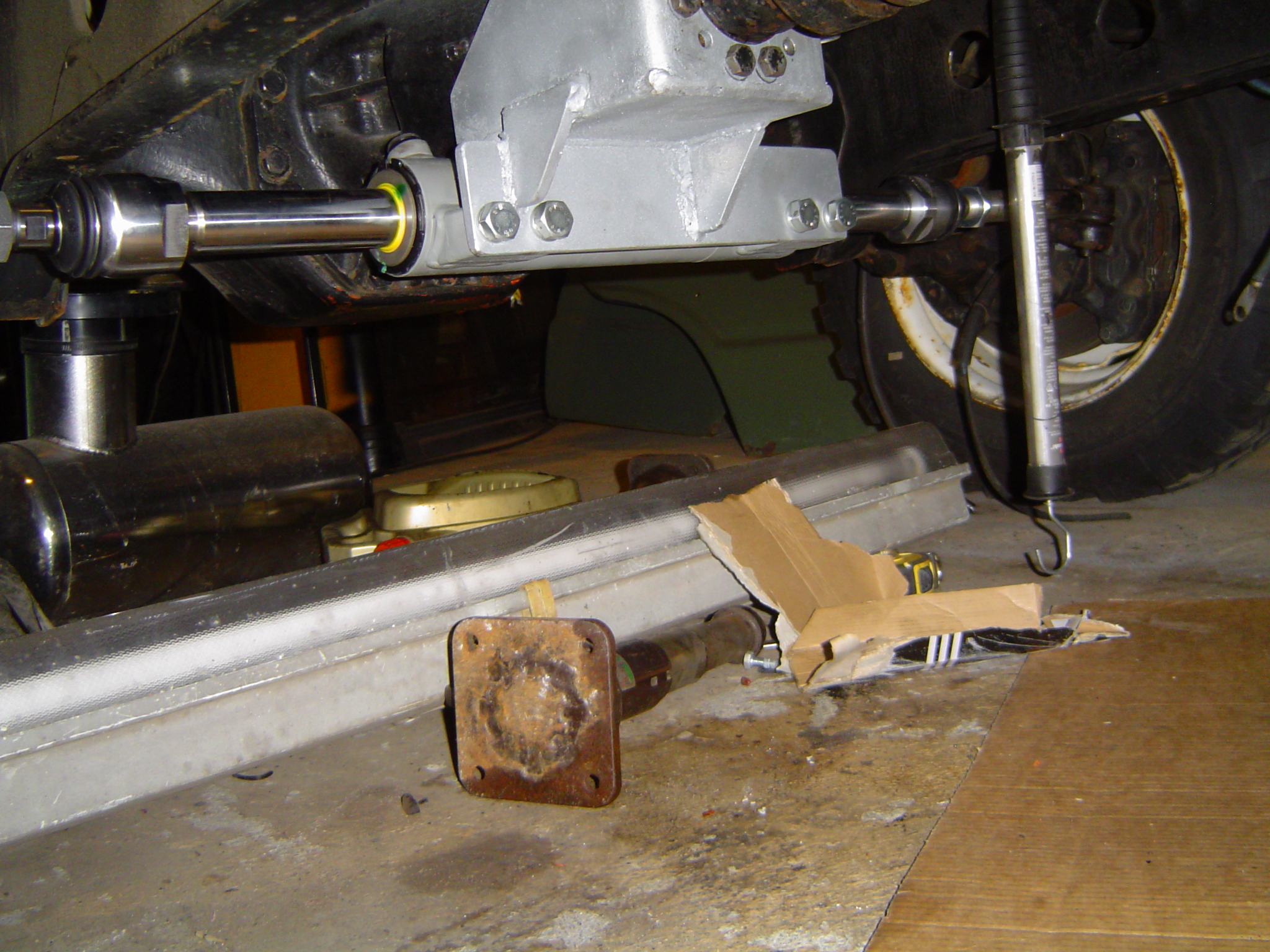

Sælir félagar þá er tjakurinn að verða klár og virðist hann fara vel svona

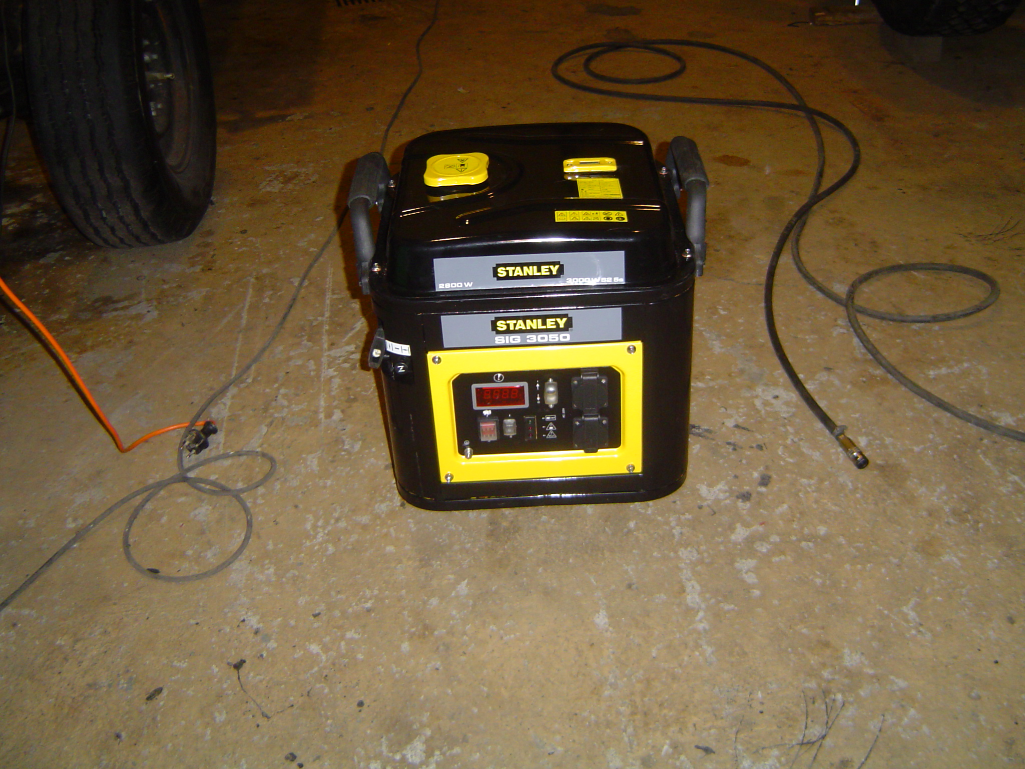

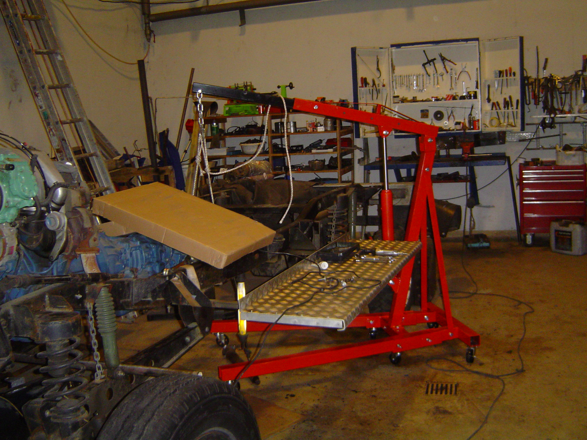

Jæja kominn með kranan og nú get ég pissað hjálparlaust og líka rafstöð í Hulkinn 3000 kw fyrir örbylgjuofninn

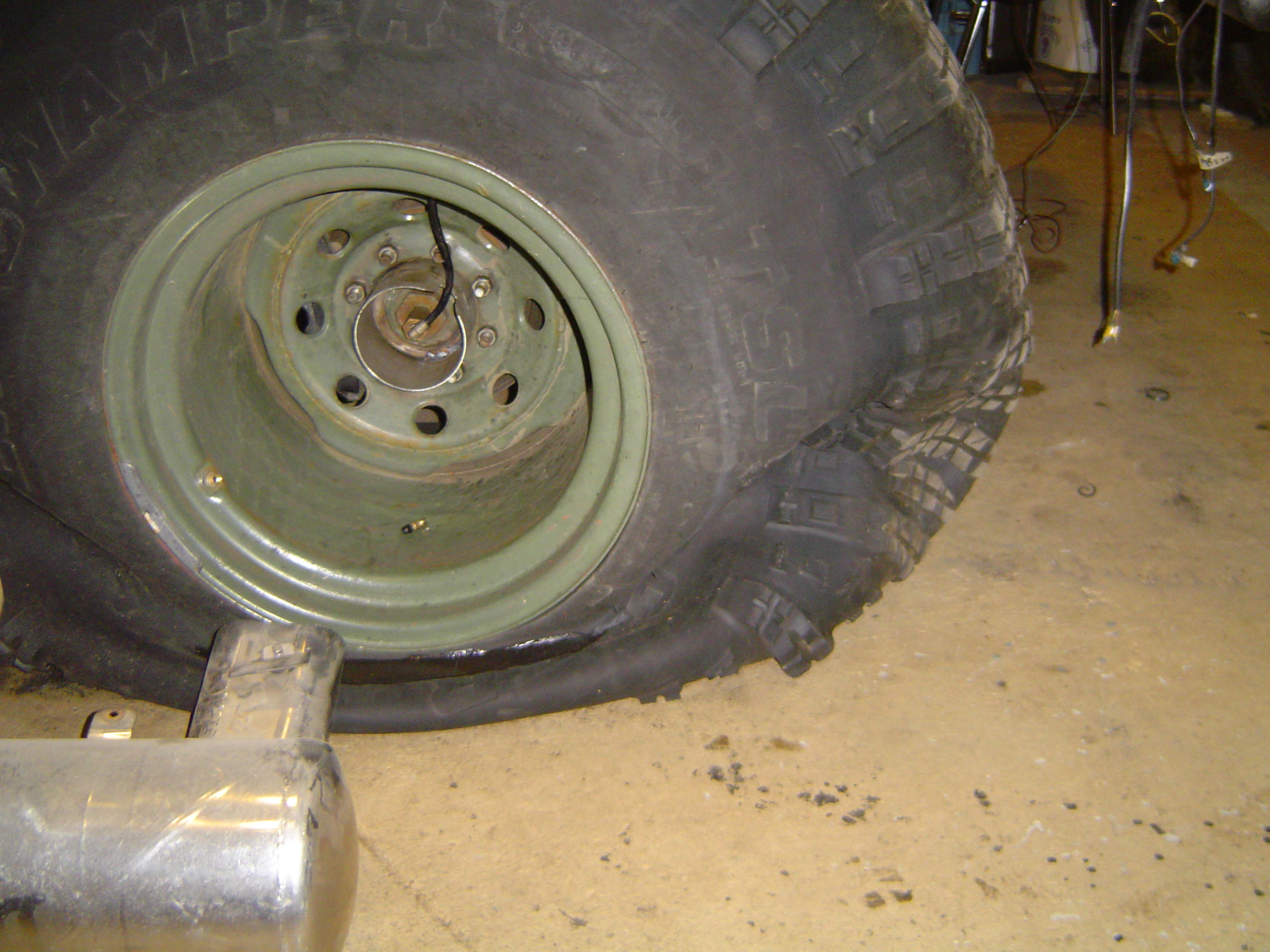

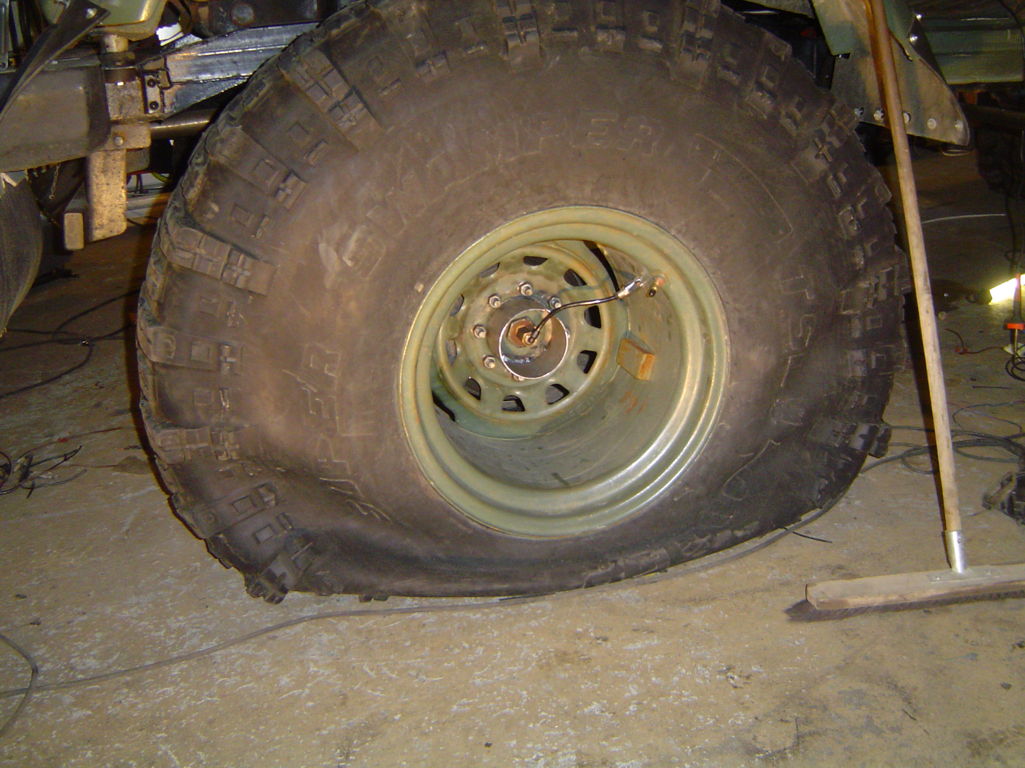

Sælir félagar og gleðilegt ár.Við Snilli erum að brasa í Hulkinum. Snilli er búinn að steja stýristjakkinn í og breita milligírnum og er nú þessa dagana að smíða drifsköftin.Ég er að setja tjöruborða neðan í gólfið á Hulk og setja í hann loftkút og gúmí platta undir gormana ásamt hinu og þessu. Meiningin er að setja boddýið á í næstu viku eða næstu helgi. Á eftir að setja tjöruborða innan í bílinn. Vonandi lengir þesssi tjöruborða vinna líftíma bílsins og hljóð einangrar hann helling í leiðinni. Síðan verður klætt með teppi og gúmídúk.Set samt koppafeiti og byggingarplast í gólfið undir fótum ökumanns og farþega og gúmídúk eða teppi þar yfir.

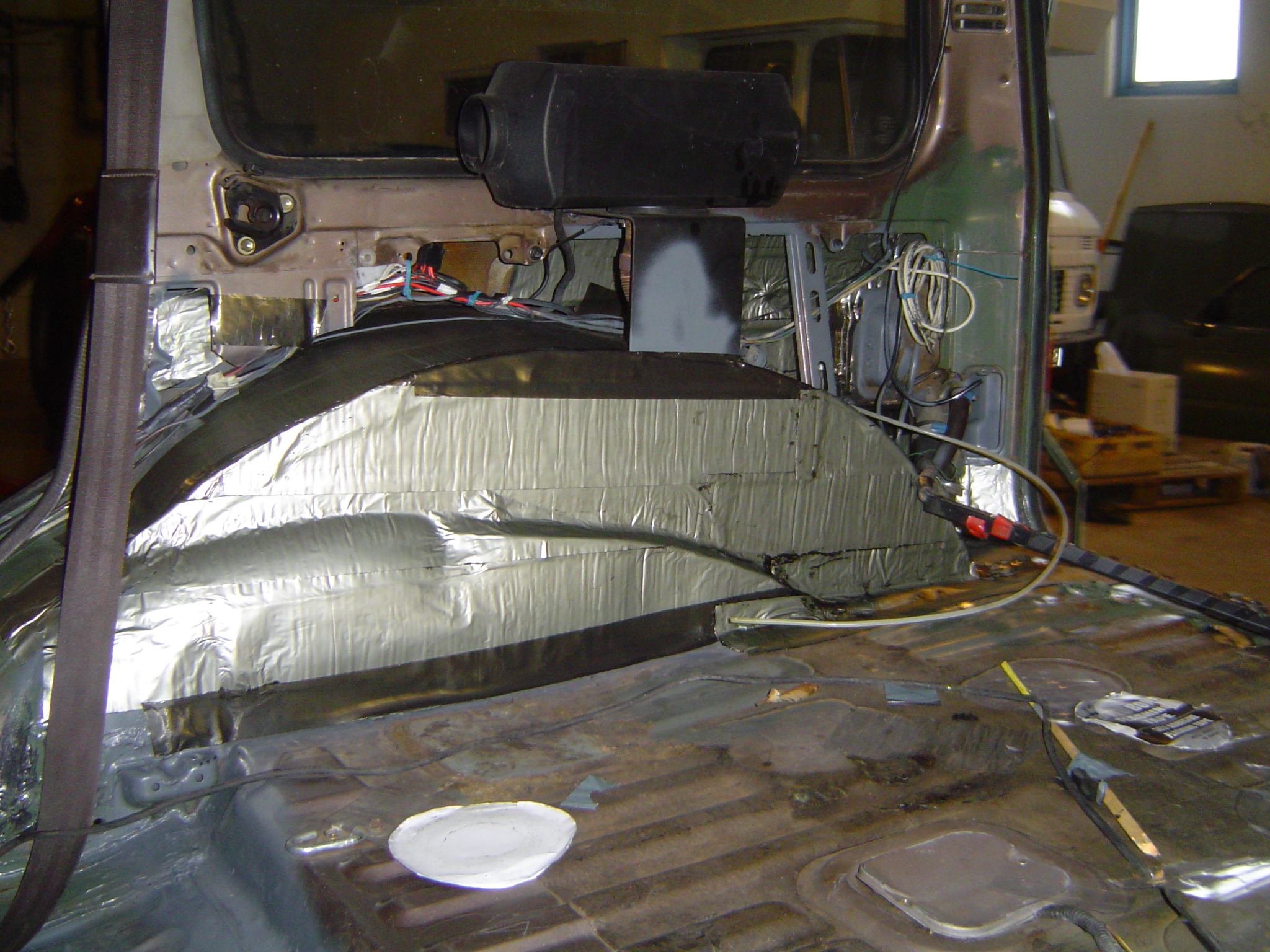

Jæja þá er boddýið komið á og mikil vinna búinn. Búið að leggja alla kappla og loftslöngur neðan í boddýið og festa þá þar. Allt tekið í gegnum gólfið með gegnum tökum og sett 90 gráðu hné í þau og svo allar leiðslur svo sem fyrir pumpubúnað 6 mm plastslöngur fyrir loftlæsingar og hitamæla í portölum fest upp í gólfið og hraðtengi á öllum samskeytum. Hér eftir fylgir raf og loftleiðslur kerfið bodýinu þegar það er híft af.Eins og menn vita er ég er með hita mæla í öllum niðurgírunum.Lagður var 25 kvaðrat kapall frá geymi og aftur í skott. Síðan var lagður annar kapall með 8 leiðara vírar með númerum orginal í þessum kappli helvít þægilegt fyrir væntanlega relya tengingu eða sem stýris straumur.

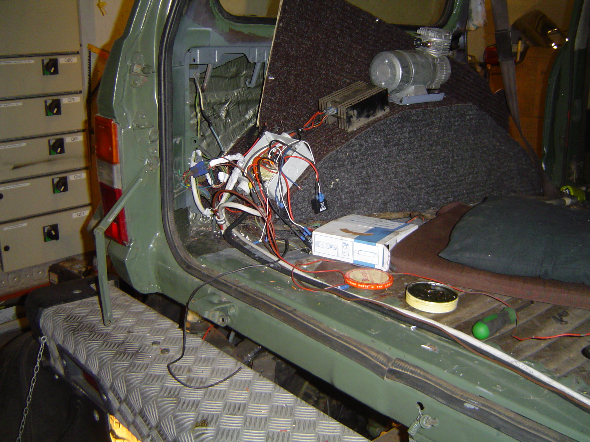

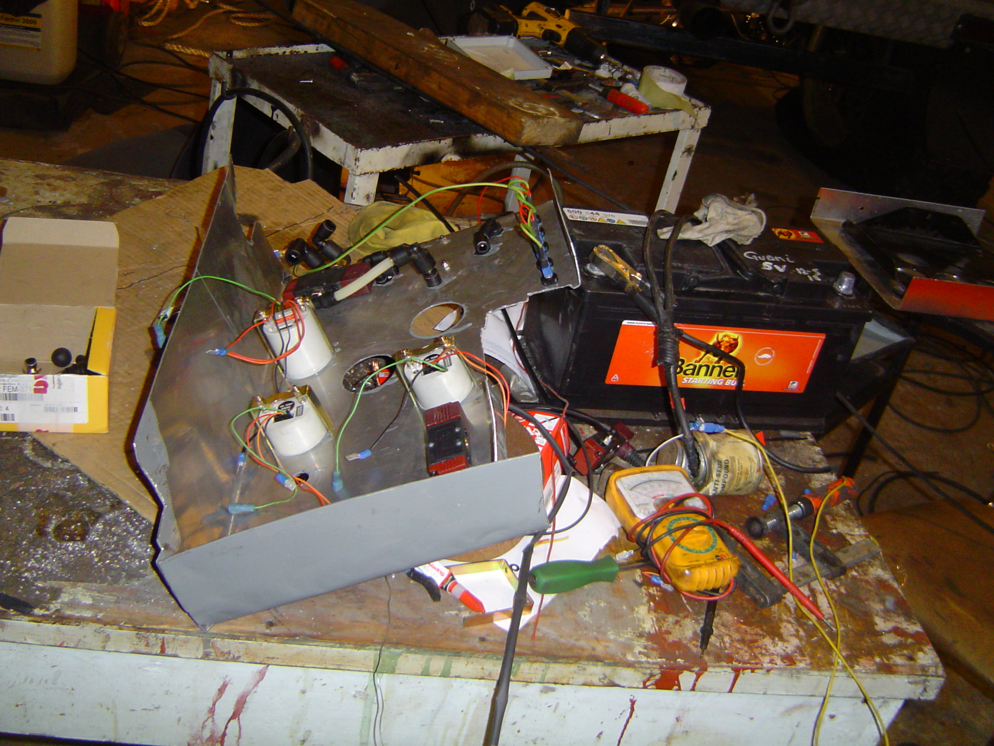

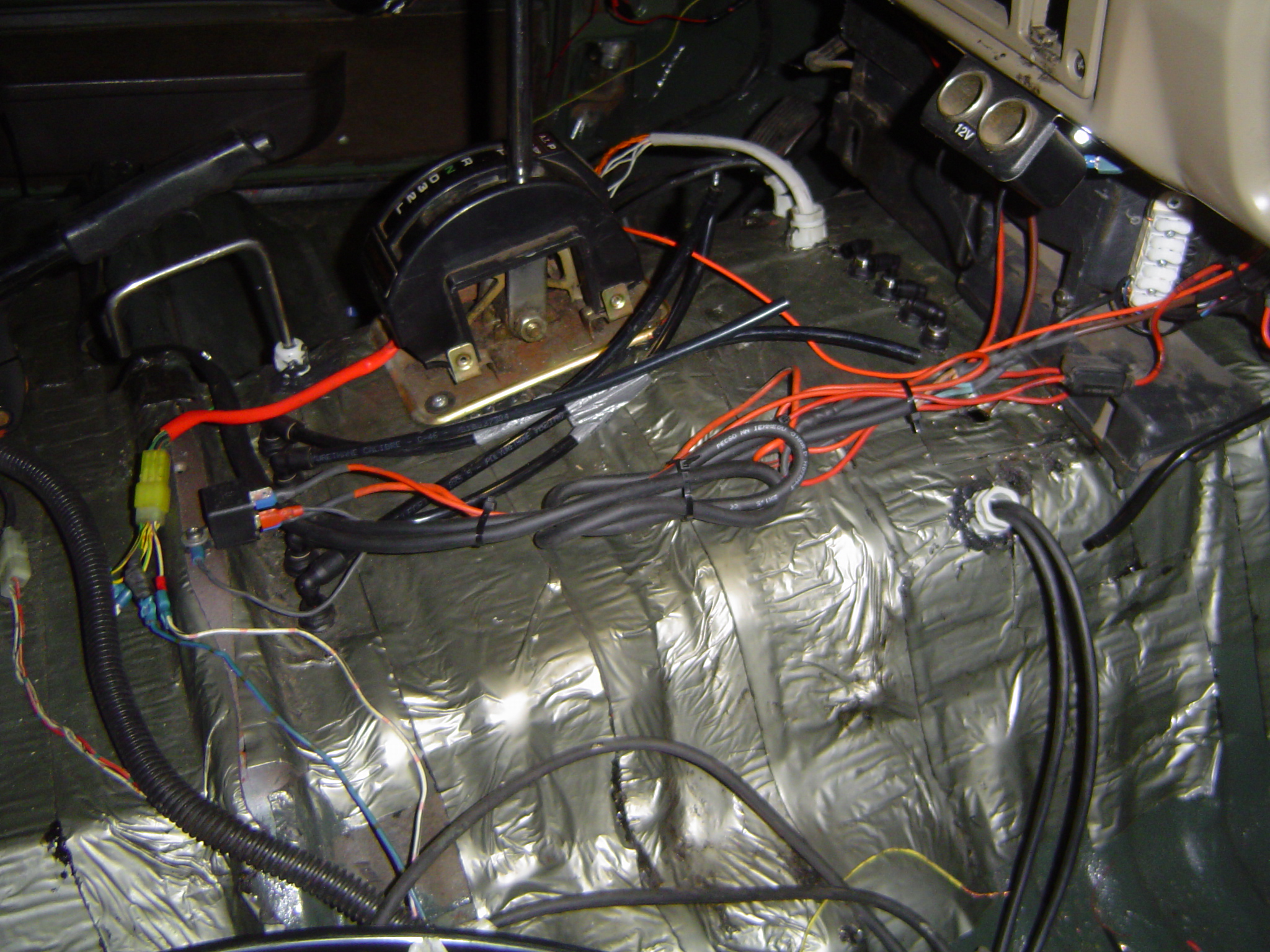

Áfram með Hulkinn vírar út um allt er að klára rafkerfið og byrjaður að teppaleggja á milli þils og veggja. Byrjaði á miðjunni. Setti stýrihringi fyrir felgurnar til að auðvelda mér að koma felgunum upp á felguboltana.Bara allt annað líf við að setja dekkin undir. Nota bara aðra höndina við það og klóra mér í rassgatinu á með með hinni
- búinn að festa allt tryggilega
