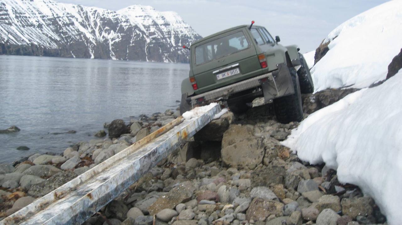

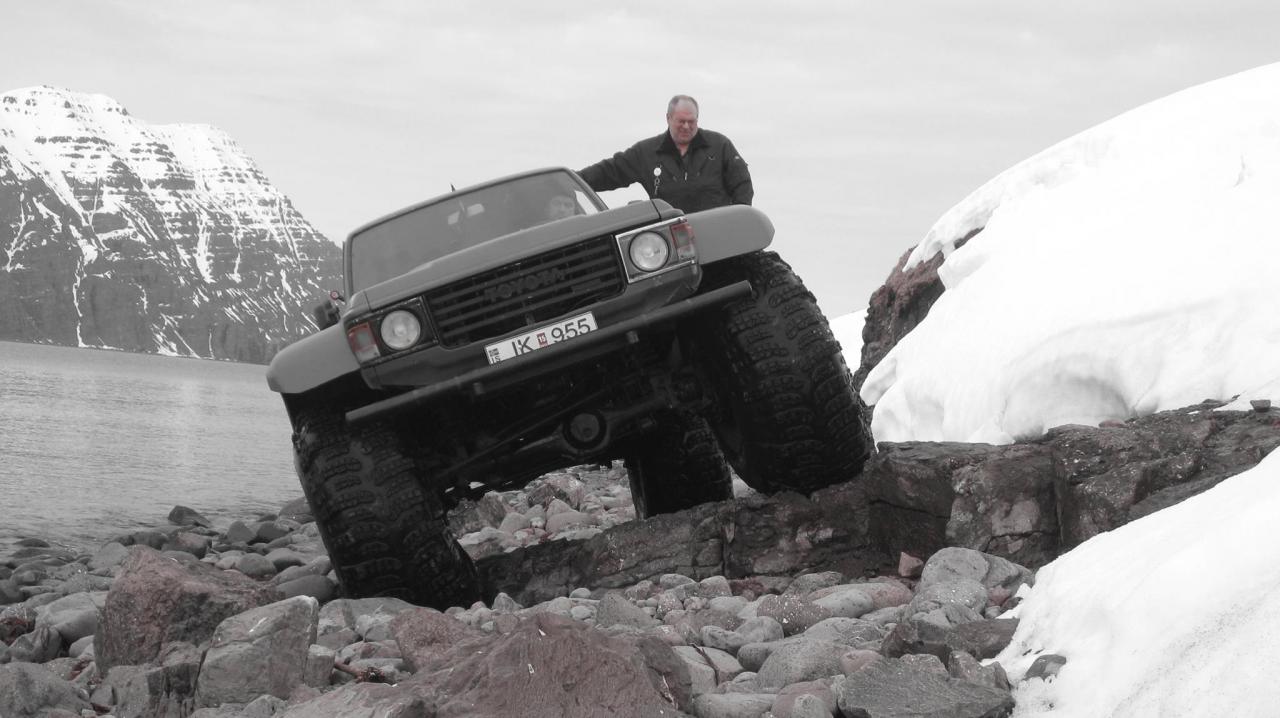

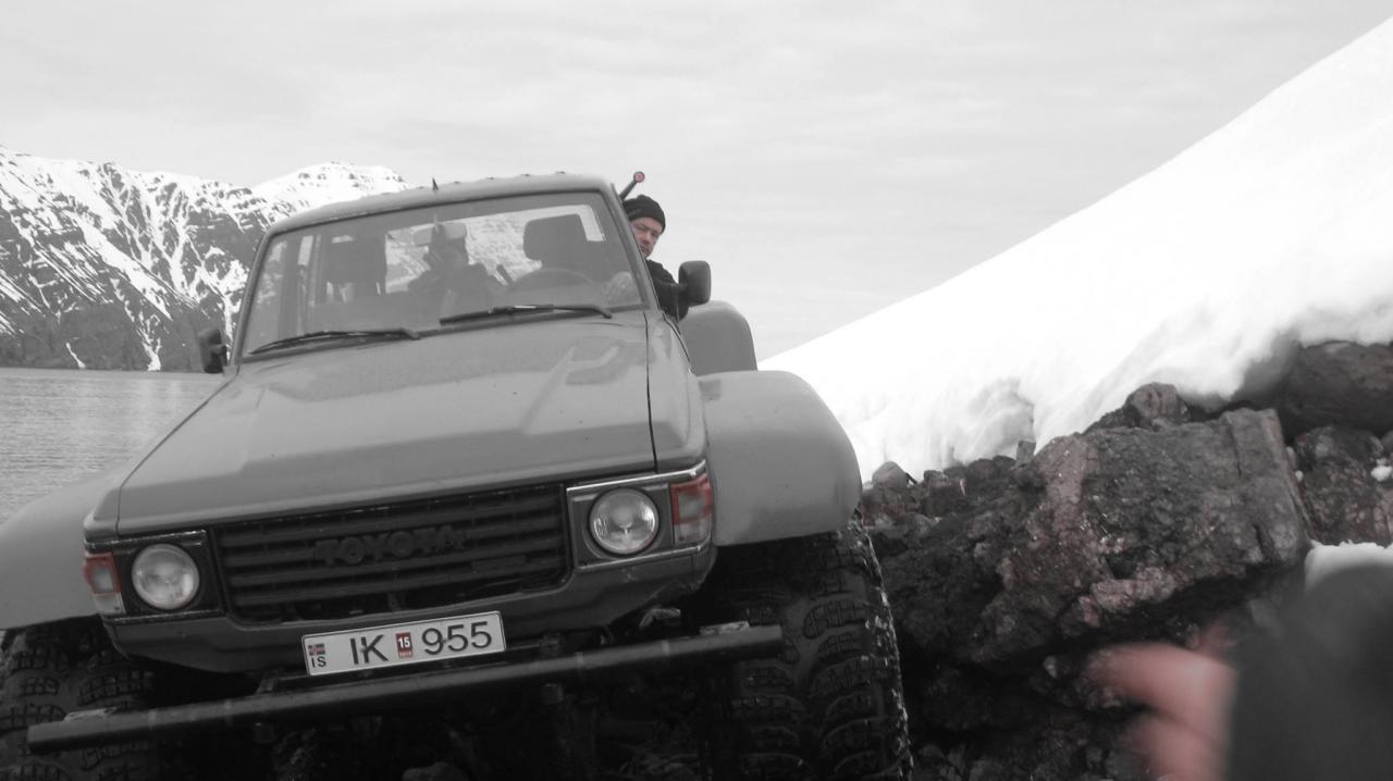

Sælir félagar hér eru nokkrar myndir úr fjörunni þess má geta að bíllinn hjá okkur er 63 cm undir kúlu svo menn geta ímyndað sér hvernig var að vera með 1300 kílóa bita aftan í sér sem stakst undir alla steina. Gamli Hulk stoppaði aldrei og tók aldrei spól og vann á 1000 snúningum í milligír. Síðan fengum við að toga í einn snjósleða sem fylgdi okkur og sökk í slóðinni yfir ána sem við fórum yfir á jeppanum þar sem hann fór of hægt í hana. Skarirnar eru yfir mannhæð og hægt að ganga undir brúna. Vonandi hafið þið gaman af þessu.Patrol á 38" sem var með okkur lagði þar sem snjór endaði og fékk far með okkur og hafði á orði eftir túrinn að þessi Cruser væri ekki bíll þetta væri bara ótrúlegt farartæki. kveðja Guðni
- grjót 1.jpg (135.3 KiB) Viewed 14587 times
- grjót 2.jpg (103.54 KiB) Viewed 14587 times
- sleðin fastur og brúin komin yfir.jpg (64.95 KiB) Viewed 14587 times
- grjót 3.jpg (108.09 KiB) Viewed 14587 times
- grjót 5.jpg (72.02 KiB) Viewed 14587 times

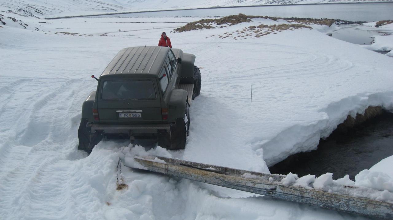

- Skráður: 07.feb 2010, 13:19
Fleiri myndir
- andsskoti grobbin karlinn.jpg (93.57 KiB) Viewed 14581 time
- snilli glaður með brúarsmiðnum.jpg (74.08 KiB) Viewed 14581 time
- verið að huga út leið.jpg (61.39 KiB) Viewed 14581 time
- hola.jpg (85.76 KiB) Viewed 14581 time
- sleði 8.jpg (52.82 KiB) Viewed 14588 times
- brúinn kominn yfir.jpg (83.75 KiB) Viewed 14588 times
- komin með endan yfir.jpg (93.78 KiB) Viewed 14588 times
- patti býður.jpg (68.4 KiB) Viewed 14588 times
- upp á stein.jpg (114.89 KiB) Viewed 14588 times
- biti á klöpp.jpg (120.04 KiB) Viewed 14588 times

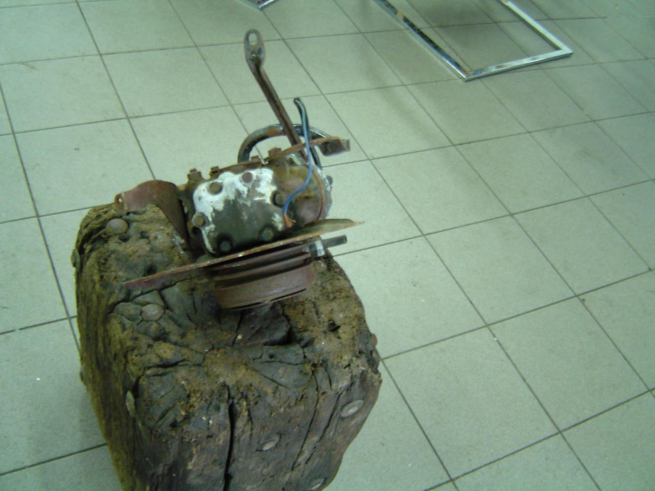

Sælir félagar við Snilli fengum óvænta gjöf í pósti og heim að dyrum frá honum Snorra Einarssyni Höfn í Hornafyrði í gær. Gjöfin er forláta númera plata með nafninu Hulk. Þessi plata mun fylgja þessum bíl framvegis og kunnum við Snorra mikklar þakkir. kveðja Guðni og Guðmundur (Snilli og Tilli)

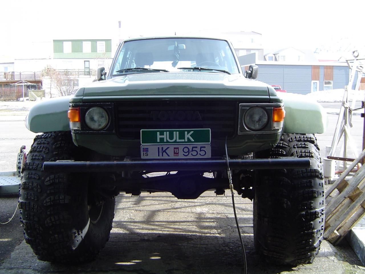

Sælir félagar Hulk fór út að leika í dag með stóru strákunum þeim Jóni Ólafs og Jörgen báðir á alveg mögnuðum 54" Ford 350 bílum og þeir sko drífa alveg hrikalega. Prílað var upp í Hólshyrnuna og var Hulk orðinn svo lofthræddur að hann neitaði að fara hærra. Það kom svo í ljós að þeir 15 lítrar sem voru ætlaðir í páskaleikinn kláruðust á þremur tímum. Jörgen dró Hulk niður á veg þar sem fékkst olía og var farið beint heim til mömmu með drifskaftið á milli fótan. Annars æðislegur dagur sól og nægur snjór og þakka ég þeim Jörgen og Jóni fyrir skemtunina. Kanski þeir geti sett inn myndir hér því ég var svo upptekinn að fá Hulk til að fara lengra en hann er bara algjör gunga þannig að ég tók engar myndir. Spurning að hella á hann smá koníaki næst og athuga hvort hann verði ekki hugrakkari. kveðja guðni
Sæll Guðni mér finnst nú þetta ekki mikil eyðsla þe: 15 l á 3 klst sem gerir 5 l á prklst , þetta er svipuð eyðsla og hjá mér á Defender 90 á 39,5" dekkjum í mjög þungu færi svo í ykkar sporum væri ég ánægður með þetta litla eyðslu á svona stóru trölli.

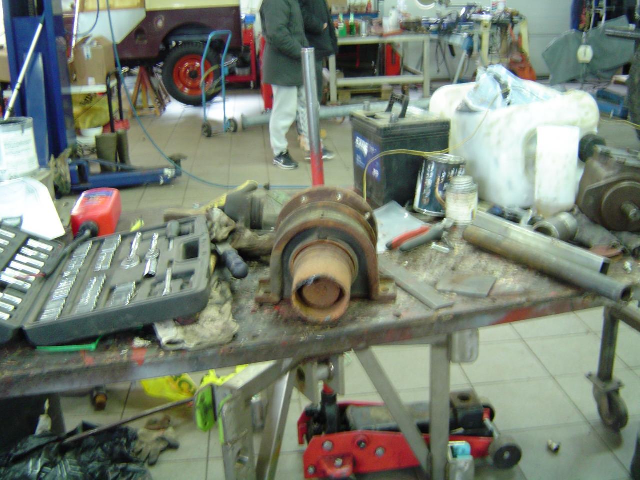

Ertu viss um að þetta sé York dæla Guðni? Chrysler á svona v laga ac dælu sem heitir RV-2 og er víst ansi afkastamikil, er einmitt með eina þannig sem ég keypti nýlega. Ef þetta er hún, þá er gott að geta þess að auðvelt er að fá uppgerðarsett í svona dælur frá ameríkuhreppi.
http://www.hemmings.com/hmn/stories/201 ... ure32.html

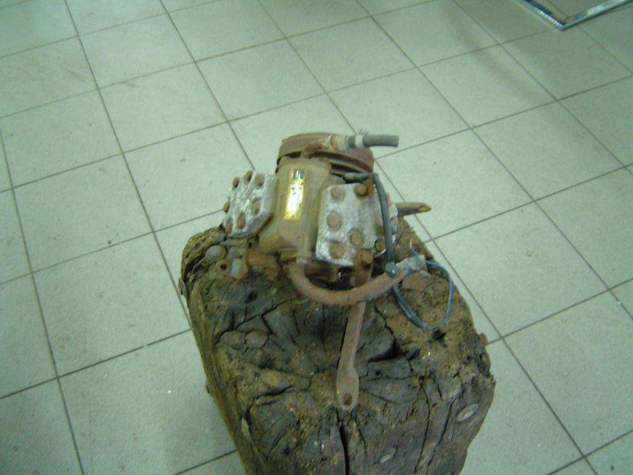

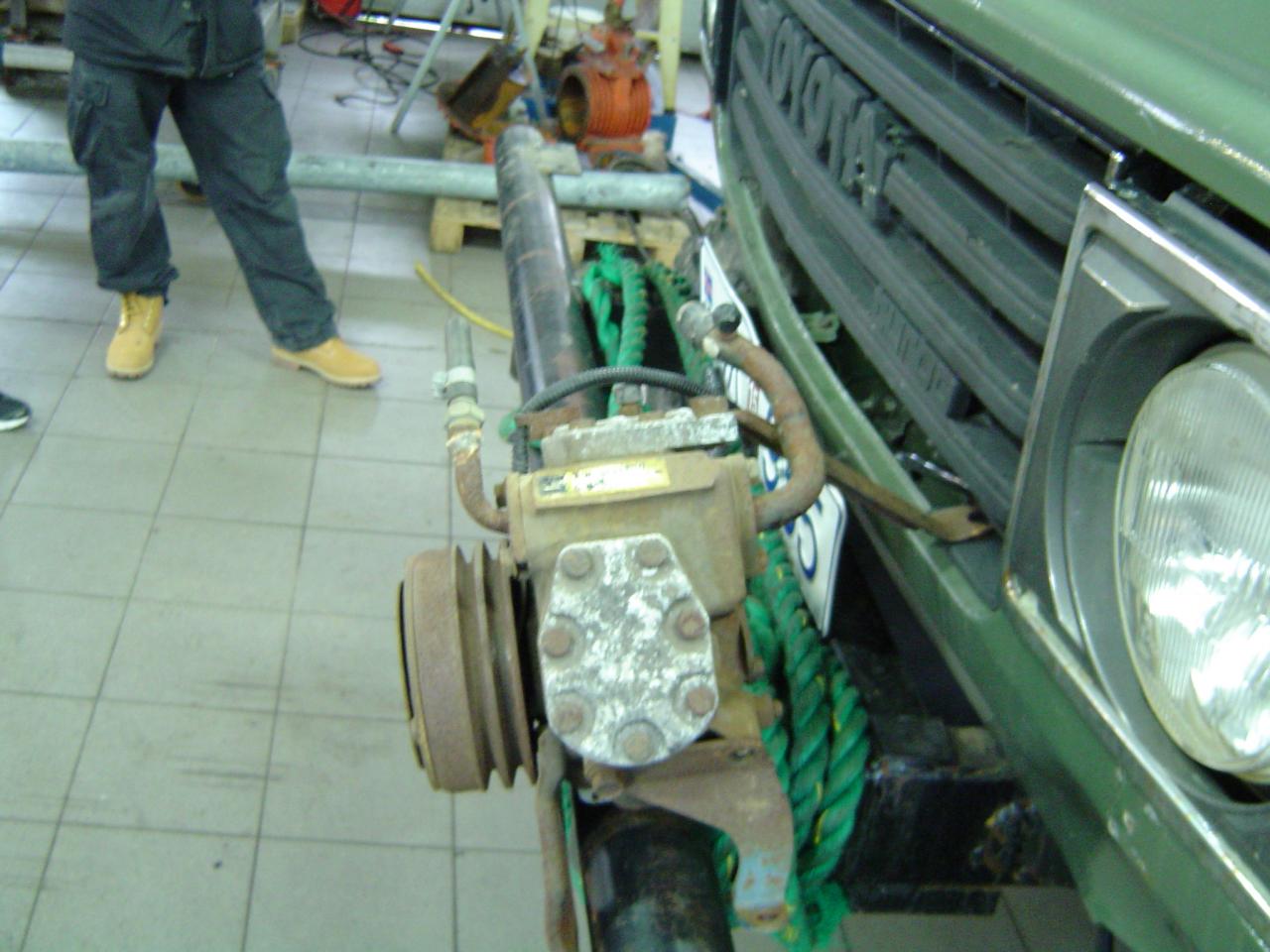

Sælir félagar hér er mynd af dælunni og upphengjunni. Kanski einhver hér sem þekkir þessar dælur hún er merkt Mopar og þá er spurning eru þessar dælur að virka vel. Það er panna undir henni og hægt að taka bolta úr og mæla olíuna sem reyndist glær og fín. Svo er mynd af upphengjunni og það þarf eitthvað að hugsa hana til og læt ég vin minn hann Snilla snilling um það og loftdæluna. Síðan fórum við vinir Óli á Fagriblakk og Hulk í sólskinsferð í Hólsdalinn. Furðu þungt færi í sólbráðinni. kveðja guðni
- hengja.JPG (119.75 KiB) Viewed 15833 times
- upphengja.JPG (149.7 KiB) Viewed 15833 times
- vonandi nothæf.JPG (125.66 KiB) Viewed 15833 times
- tveggja stimpla V- dæla Mopar.JPG (101.21 KiB) Viewed 15833 times
- botnpannan.JPG (109.23 KiB) Viewed 15833 times
- þessi á leið á 33" dekk og álfelgur og svo í sölu disel 1993
- DSC00291.JPG (98.9 KiB) Viewed 15833 times
- DSC00297.JPG (67.59 KiB) Viewed 15833 times
- DSC00293.JPG (81.75 KiB) Viewed 15833 times

Flottar myndir, þetta er Rv-2, hérna geturu séð hvað hún er lengi að pumpa í kút á Dodge
https://www.youtube.com/watch?v=ccyhz4sXBp0
Og hérna er síða hjá fyrirtækinu sem sérhæfir sig í uppgerðum og varahlutasölu í gamlar AC dælur.
http://www.classicautoair.com/MOPAR_OEM ... Parts.html

Sæll Jóhann og takk fyrir þetta. Svo virðist að þetta sé alvöru dæla. En þarf maður nokkuð að nota auka smur inn á þessar dælur? Hvaða rauði kútur er þarna í brettinu sjá menn það? kveðja guðni
https://www.youtube.com/watch?v=rKTOzWjoQOs
meira um dæluna og komment neðar á síðunni

sukkaturbo wrote:Sæll Jóhann og takk fyrir þetta. Svo virðist að þetta sé alvöru dæla. En þarf maður nokkuð að nota auka smur inn á þessar dælur? Hvaða rauði kútur er þarna í brettinu sjá menn það? kveðja guðni
Þessar York dælur (1 og 2ja stimpla) þurfa bara smurningu í kjallarann, alveg eins og venjulegar loftpressudælur.
