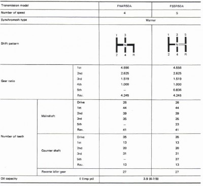

Bara svona smá forvitni, hvað er hlutfallið í fyrsta gír á 2.8 patrol?

Re: Lægri niðurgírun í millikassa Patrol y60
Miðað við að fyrsti gírinn sé 4.55:1 sem er mjög gott þá er sýnist mér vandamálið vera framaná gírkassanum. Endahlutfallið hjá þér í fyrsta er aðeins lægra en í 2.4d Toyotu á 5.29 drifum og þeir komast af stað turbolausir á 38" dekkjum í þungu færi. Ég myndi ekki segja nokkrum manni frá þessu og skipta strax um bréfapressuna sem er undir húddinu.
þú ert að tala um fyrsta gír í 4,2 ég er með 2,8
