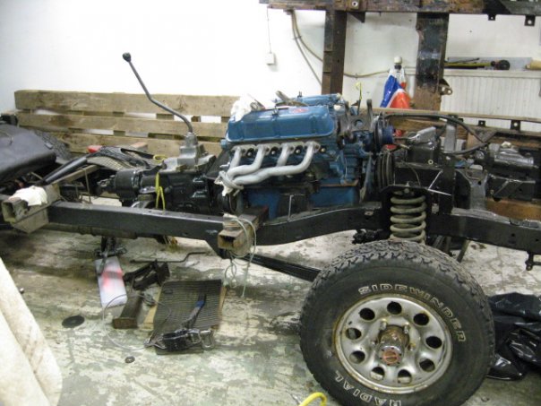

sælir..er að reyna að koma saman 66 bronco grind og heimasmíðuðu willys boddí úr áli og trefjaplasti.351 windsor með öllu nýju inní fyrir utan sveifarás,
np 435 4 gíra kassi með dana 20 millikassa.9 tommu ford að aftan með arb lás og 1541h alloy öxlar frá yukon.dana44 framan með arb og 4340 crhomoly öxlar ytri og innri.grindin er að mestu leyti klár það er að segja suðuvinna og svoleiðis.þetta er langtíma verkefni og gengur hægt.er samt komin með allt dótið í þetta,það sem tefur mest fyrir er að maður þarf að hanna þettta jafnóðum og maður smíðar...alltaf að reka sig á einhver smá vandamál.280 cm milli hjóla,bronco stífur aftan/framan og gormar.búið að færa vél og kassa aftur um 43 cm.
semsagt mátulega glórulaust. kv hlynur

allavega verður nóg pláss...svo seinna verður hægt að setja v10 dodge eða tólf sílendra línumótor:)

Hef aðeins dundað í 38" XJ jeppanum. Lagaði þrálátan leka á stýrisdælu sem hélt áfram þrátt fyrir 2 nýjar dælur + forðabúr. Fór með kæliristar til bílamálara, mun setja ristarnar aftarlega á húddið til að auka loftstreymið í gegn. Pælingar í gangi varðandi gormavæðingu að aftan í haust.
Var að enda við að gjörbreyta loftinntakinu hjá mér. Nú er lögnin frá soggrein bara örstutt og sver og K&N sía. Plata lokar svæðið yfir frambrettinu vm. frá heita loftinu í húddinu og þar er sían staðsett. Er svo með auka lögn gegnum toppinn á hvalbaknum og hef möguleika á að tengja loftinntakið inn í bíl. Á bara eftir að finna lítið húdd scoop til að auka loftstreymið að síunni.
Límdi bút úr einangrunardýnu á plötuna til að einangra hana og svo álpappír utaná svampinn til að einangra enn betur.
Hitahlífin að verða klár:
Verið að leggja lokahönd á verkið:
Á "næstunni" stendur til að:
-Yfirfara kveikjukerfið
-Bora út throttle body
-Smíða upp á nýtt fremsta hluta pústsins
-Þar sem ég hef gert ýmsar breytingar sem bæta loftflæði að og frá vél þyrfti að auka aðeins við bensínmagnið, er að hugsa um að setja annann lofthitaskynjara við hliðina á loftsíunni þar sem loftið er mun kaldara og neminn gefur þ.a.l. tölvunni boð um að styrkja blönduna. Á samt eftir að hugsa málið aðeins betur.
-Hugsanlega smíða gormafjöðrun að aftan.
-Setja eitt sæti afturí jeppann og minnka bensínbrúsagrindina (erum orðin 3 manna fjölskylda).
Þetta er svona það helsta sem liggur fyrir fyrir utan að sinna öllu viðhaldi sem þarf til að halda honum í 100% standi.
Kv. Freyr

Re: Hvað er að gerast í skúrnum?
Þessa dagana er ég að færa afturhásinguna svo hún verður 21 cm aftar en orginal, um leið smíða ég A-link gormafjöðrun. Hér http://www.jeppaspjall.is/viewtopic.php?f=5&t=7311 er linkur á þráð um breytingarnar.
Kv. Freyr
Kv. Freyr
