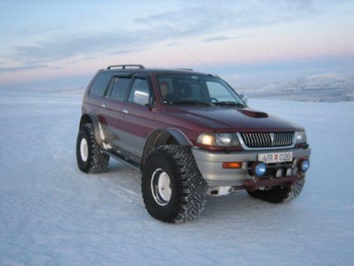

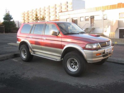

átti einn svona sport sem ég var hellviti ánægður með
svo fékk maður nátturulega leið á 33" ;) 38" mátuð undir
klár með rústfríum köntum
langjökull í flottu veðri
þarna kominn á 33" dekk á15" felgum
