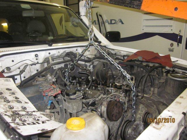

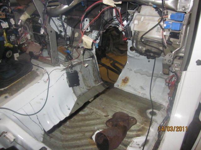

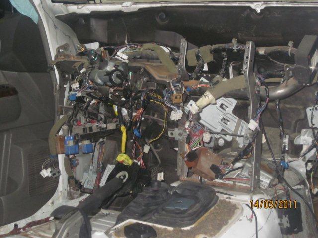

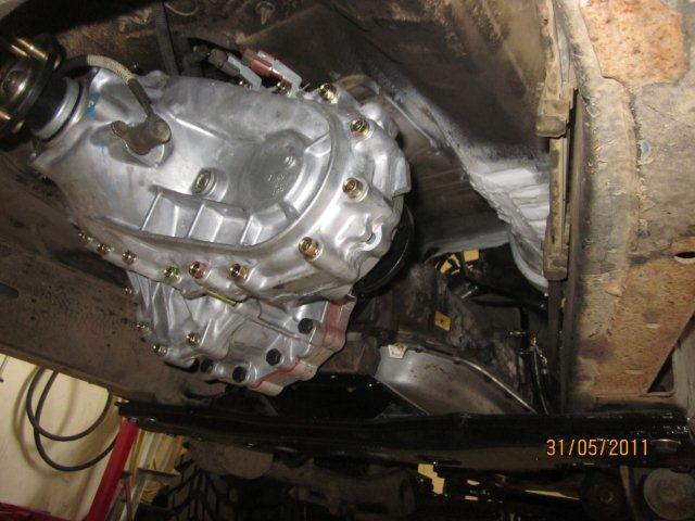

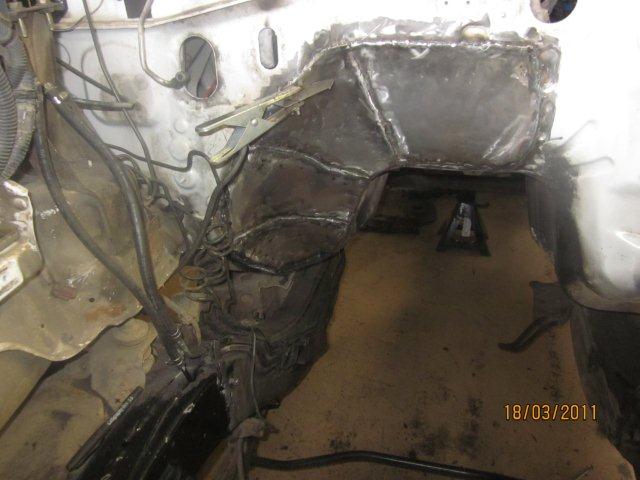

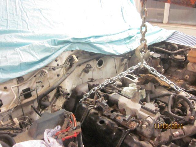

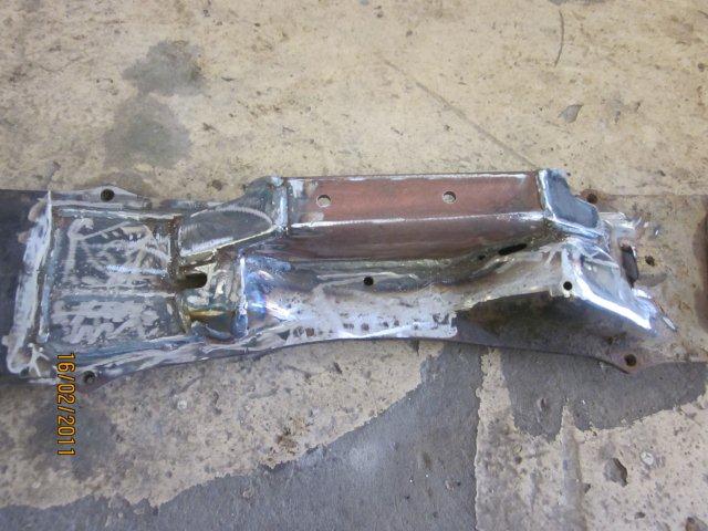

Ég keypti 38" Patrol gæðing í fyrra og náði að nota hann í sirka 4 mánuði og þá fór heddið í honum. Ákvað ég þá að stækka við mig í húddinu og fara í 44" í leiðinni. 6.5 td varð fyrir valinu þar sem ég endaði á nokkuð góðum mótor, 4l80e skipting verður við mótorinn og Patrol millikassinn notaður áfram.
Í honum er VHF,CB og GPS og NMT dótið fékk að fjúka úr honum. Orginal vacuum læsing að aftan sem verður breytt í loft, Arb loftlæsing að framan sem er til en á eftir að setja í. Skipti út kösturunum að framan sem fylgdu honum í IPF sem ég er bara nokkuð ánægður með.
Það sem á eftir að gera og er í vinnslu er t.d:
Færa aftur hásingu, sem verður klárað í vikunni
Skipta um alla gorma og dempara
Nýtt pústkerfi
Setja stýristjakk, hann er til
Vinnuljós á toppinn
Aukarafkerfi
Loftkerfi
Og margt fleira.....

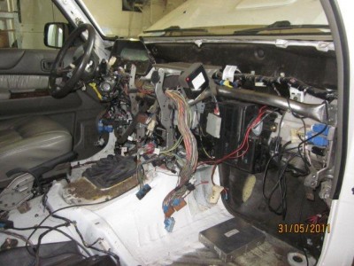

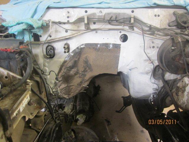

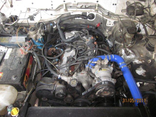

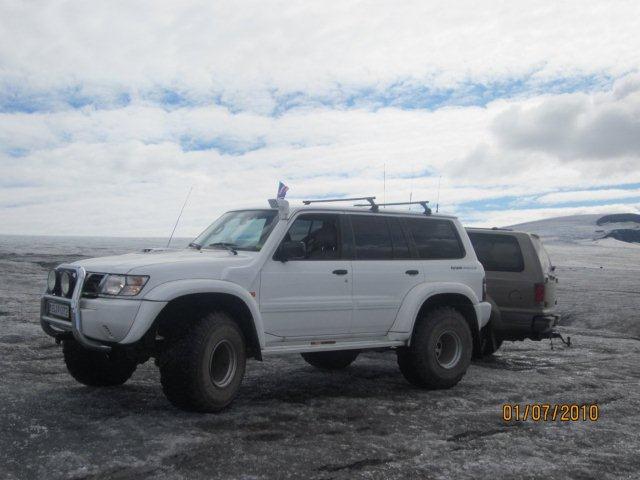

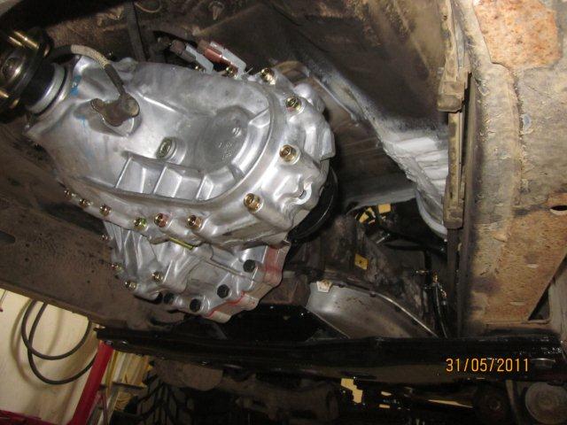

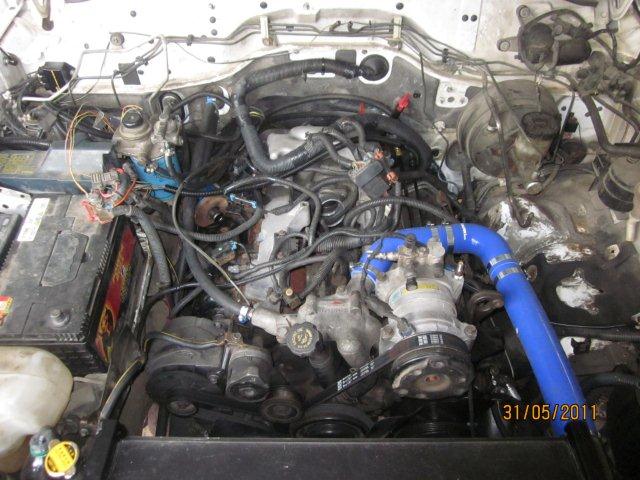

Læt nokkrar myndir fylgja af honum og breytingaferlinu. Fyrsta skiptið sem ég set inn myndir hérna, vona að þetta hafi virkað.
Það er víst bara hægt að setja inn 10 myndir í einu, set inn fleiri myndir síðar.

Re: 44" 1998 Patrol 6.5td

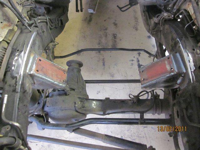

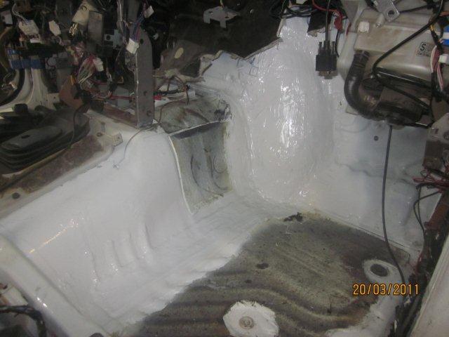

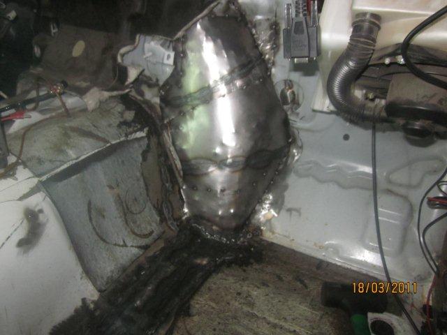

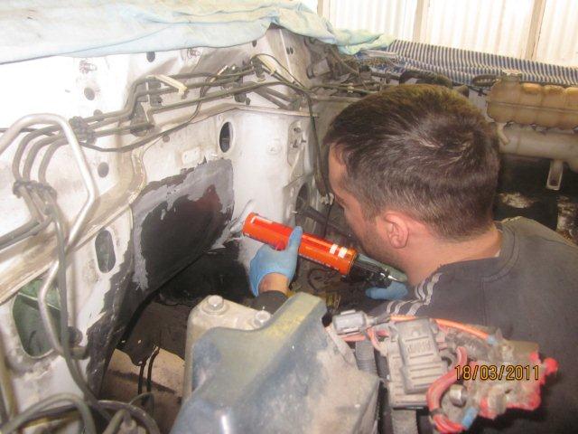

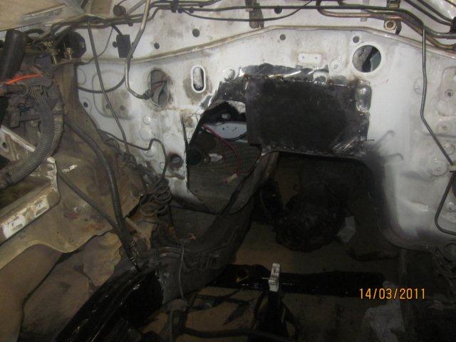

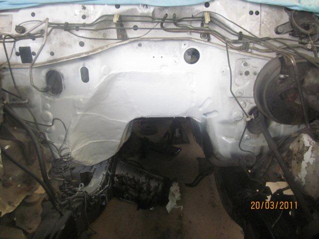

Jæja nokkrar fleiri myndir, það gekk svo vel að setja inn hinar :)

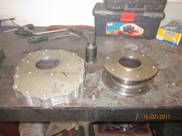

Hvað kostar dótið til að setja patrol kassa aftan á sjálfskiptinguna?
-haffi
-haffi

TF3HTH wrote:Flott verkefni.
-haffi
Sæll Haffi
Það kostaði 120 þús að mig minnir..
K.v
Stjáni

Ég hef verið mikið á töluvert þungum Patrol með 3.0 vélinni og á 44" dekkjum og sá bíll varð mikið mikið skemmtilegri þegar hann fór á fjólubláu Land Cruiser gormana frá Arctic Trucks. Þeir eru prógressivir og bíllinn bara slær ekki saman. Það hjálpar sjálfsagt líka að hann er með Land Cruiser samsláttarpúða.
En annars flott verkefni hjá þér.
Ef hann þyngist eitthvað við þetta er ég alls ekki viss um að hann drífi minna þar sem það háir þessum bílum finnst mér hvað þeir eru aðeins of afturþungir, ekki mikið en maður verður var við það þegar landið hallar aðeins upp á við.
Ef ég ætlaði að smíða svona bíl held ég að ég myndi toga hásinguna um 10 cm aftar en flestir gera og smíða aðaltank undir miðjan bíl, þar sem flestir hafa aukatankana. Síðan myndi ég hafa aukatank aftast en mér finnst hálf kjánalegt að dæla úr tank í miðjum bíl og í tank sem er aftast, semsagt færa þyngdina aftar...
Það er hins vegar á hreinu að góður bíll verður ávallt betri með Chevrolet mótor. Spurning hvort það væri ekki flott lausn hjá þér ef þú ætlar að fara í milligír að smíða hann úr Chevy millikassa og fá með því 2.72:1 hlutfall í hann. 2:1 í báðum kössum finnst mér heldur hátt gírað!

Til hvers að eyða peningum í að smíða millistykki fyrir patrol kassan í staðin fyrir að nota NP millikassa sem passar beint aftan á skiptinguna og með lægra lágadrif ? nota frekar peningin í 203 kassa í milligír
Re: Patrol '98 6.5td
því það er handbremsa á patrol kassanum sem aansi margir hafa verið að sækjast eftir

juddi wrote:Til hvers að eyða peningum í að smíða millistykki fyrir patrol kassan í staðin fyrir að nota NP millikassa sem passar beint aftan á skiptinguna og með lægra lágadrif ? nota frekar peningin í 203 kassa í milligír
Sammála honum Geir, það er handbremsan og svo eru þetta líka sterkir kassar síðast þegar ég vissi..
