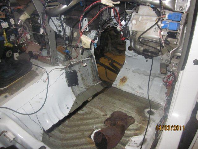

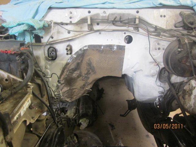

Hér er Datsun mótorinn að fara upp úr
Hér er verið að máta 6.5, eins og sést þá rekst túrbínan í hvalbakinn og breyta þurfti hvalbaknum.

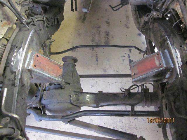

Hér eru nýju mótorfestingarna komnar
Hér sést hversu mikið þurfti að taka úr Hvalbaknum
Byrjað að bæta í hvalbakinn
Smá kíttivinna
Þetta var svo útkoman
