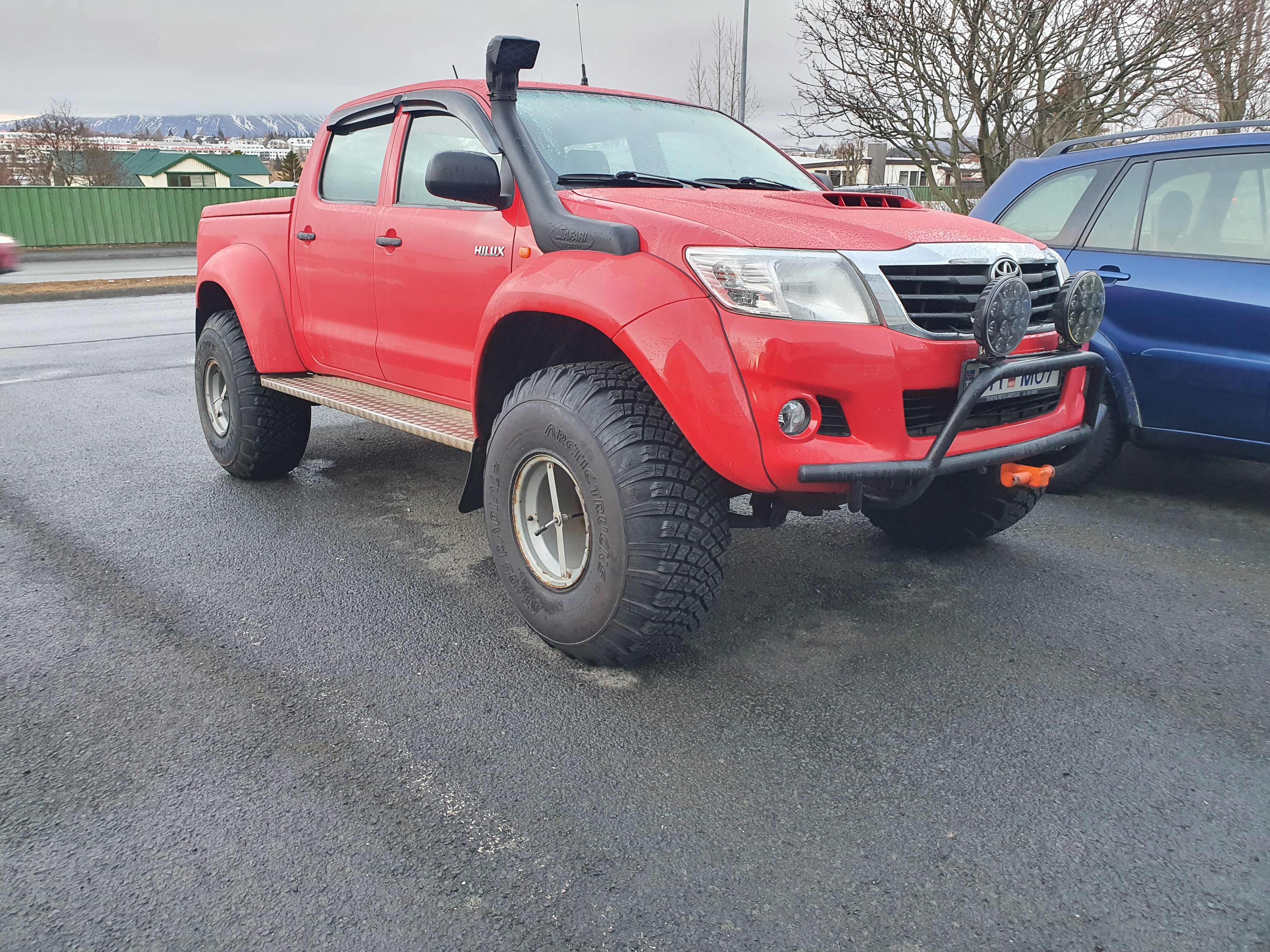

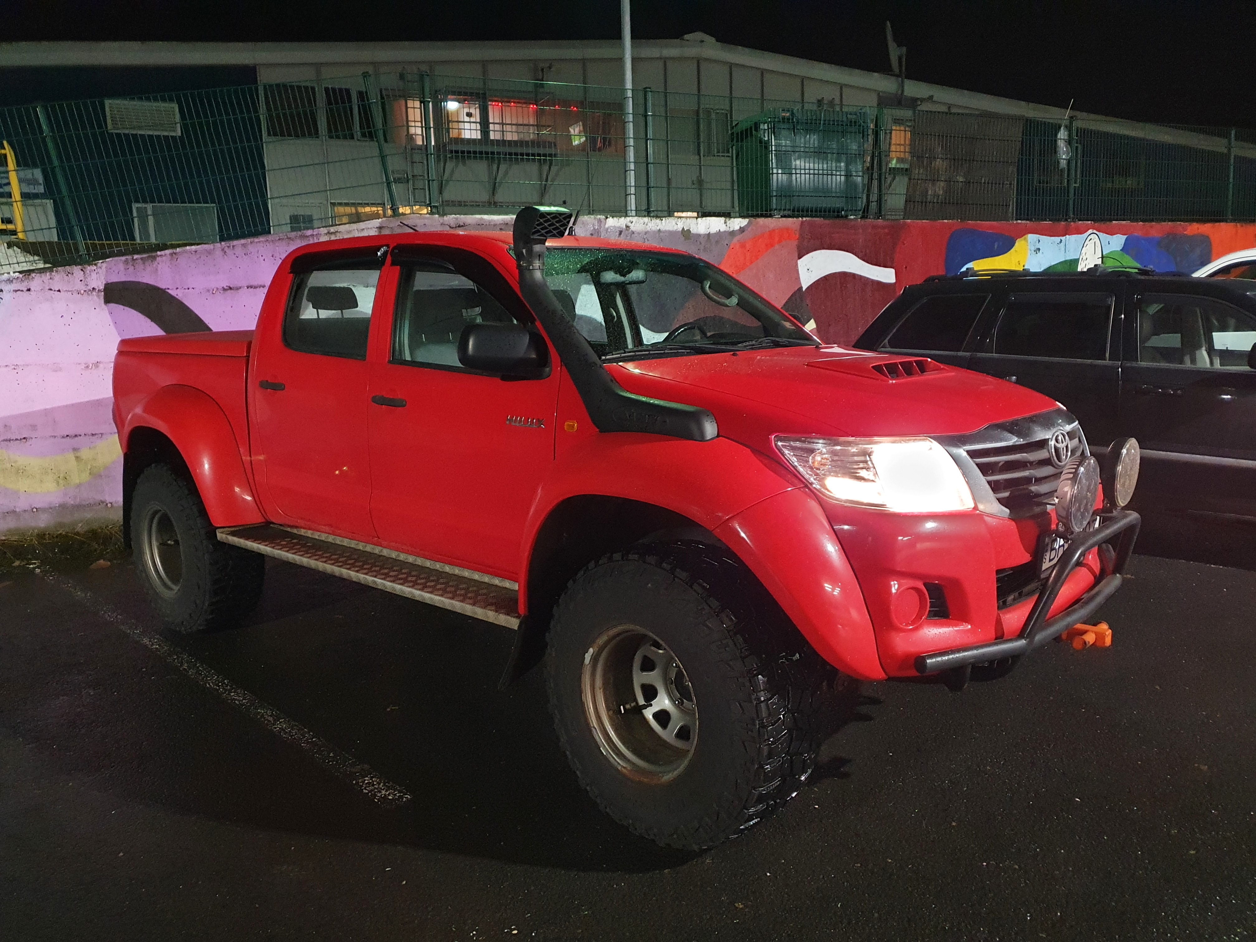

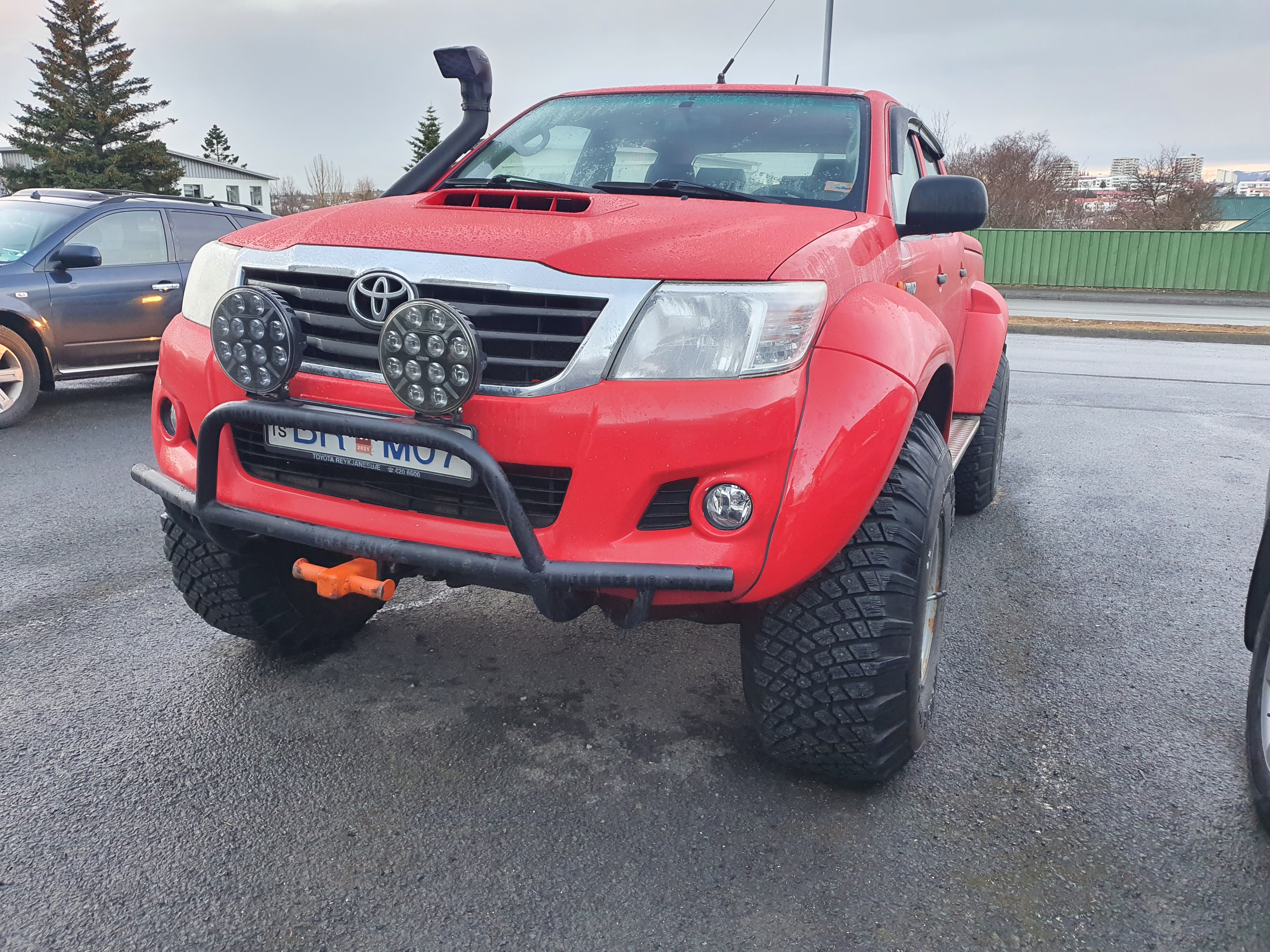

Ég var að kaupa mér þennan glæsilega 38" breytta hilux og ákvað að skella í þráð um hann hérna á spjallinu. Maður er alltaf að skoða jeppaspjallið og um að gera að deila líka með sér til að halda spjallinu gangandi :)
Hér erum við að tala um bíl sem er 38" breyttur hjá breyti sem hefur alltaf verið í eigu ferðaþjónustufyrirtækis og átti þessi bíll heima í skaftafelli og var notaður til að ferja staff í vélsleða og fjórhjóla ferðir. Virkilega vel með farinn og heillegur bíll sem hefur lítið séð af salti, hann er þó töluvert grjótbarinn á lakki enda mikið keyrður um sanda. Bíllinn er 38" breyttur en er á 37" cooper dekkjum
Nú af því að ég bý á höfuðborgarsvæðinu þar sem göturnar eru saltaðar þá ákvað ég að fara með bílinn í ryðvörn hjá Smára Hólm í síðustu viku og hann sagði orðrétt að þetta væri heillegasti Hilux sem hefur komið inn um dyrnar hjá honum! Hann talaði um styrktarbita sem er undir pallinum á þessum bílum sem er alltaf farinn af ryði, en var alveg stráheill í þessum bíl sem segði allt sem segja þarf ;)

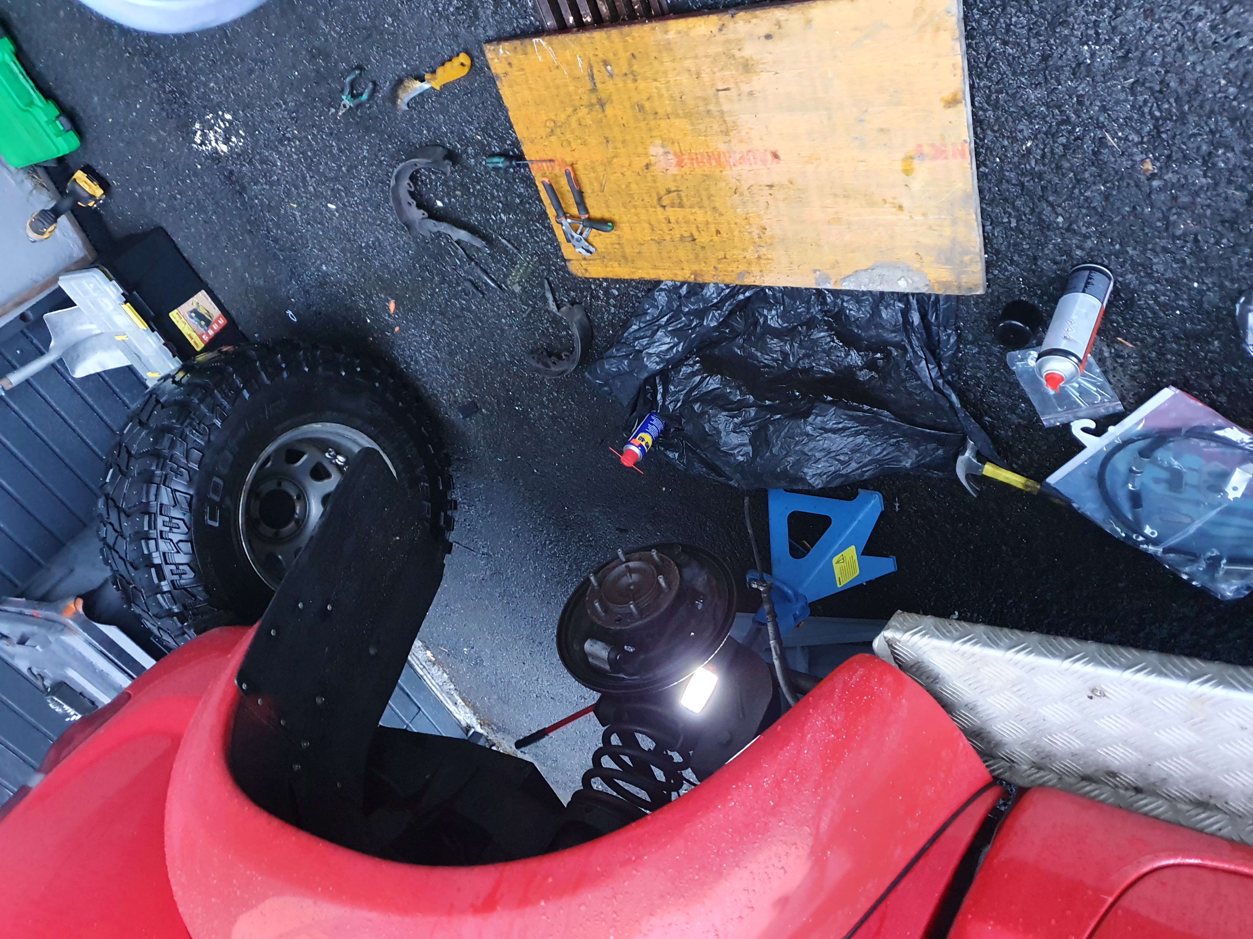

Eitt af því litla sem var að bílnum þegar ég kaupi hann er að handbremsa var slöpp og útilega í afturhjóli, ég græjaði það bara sjálfur núna um helgina úti á plani hjá mér, skifti um handbremsubarka, dælu, borða og gorma

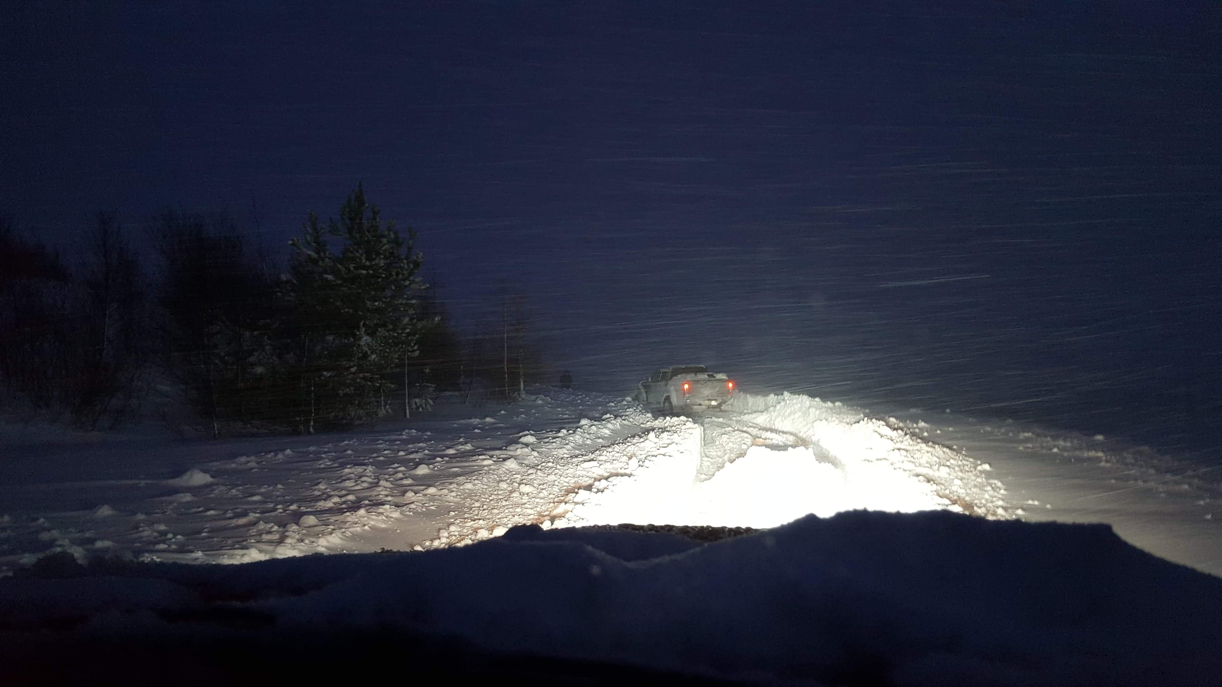

Átti nokkuð erfiðan akstur norður í miklum skafrenningi og mátti litlu muna tvisvar í sömu brekkunni hjá húnaveri þegar allt í einu birtist stór ford pikki með bílakerru og stefnir beint í andlitið á mér en nær að sveigja frá og sveiflar kerrunni harkalega til við viðbragðið. Svo aðeins ofar í brekkunni birtist range rover á fleygiferð á röngum vegarhelmingi og stefnir beint í flasið á mér en nær rétt að forðast árekstur. Það var svo blint að ég skreið bara upp brekkuna og fór mjög varlega og var mjög óþægilegt að fá þessa rasshausa í andlitið á allt of mikilli ferð miðað við aðstæður, en það voru bara allir heppnir þarna
Tókum bústað í kjarnaskógi og létum fara vel um okkur, ferðin átti að snúast um snjóbretti en það er ekki búið að vera veður í það og lokað í fjallinu, svo við keyrðum bara um og höfðum gaman í snjónum. Fórum ekkert út fyrir siðmenninguna enda einbíla og vitlaust veður en rúntuðum slatta bara um akureyri og kjarnaskóg í djúpum snjó og fékk að prófa bílinn svolítið og kynnast honum og við náðum að renna okkur eitthvað aðeins á brettunum. Svo var gaman að hjálpa nokkrum föstum bílum
Festi hann aðeins þarna en með hörð dekk svo það var bara hleypt niður í 4 pund og bakkaði úr þessu
Fékk mjög góða reynslu á bílinn í dag og er bara mjög ánægður

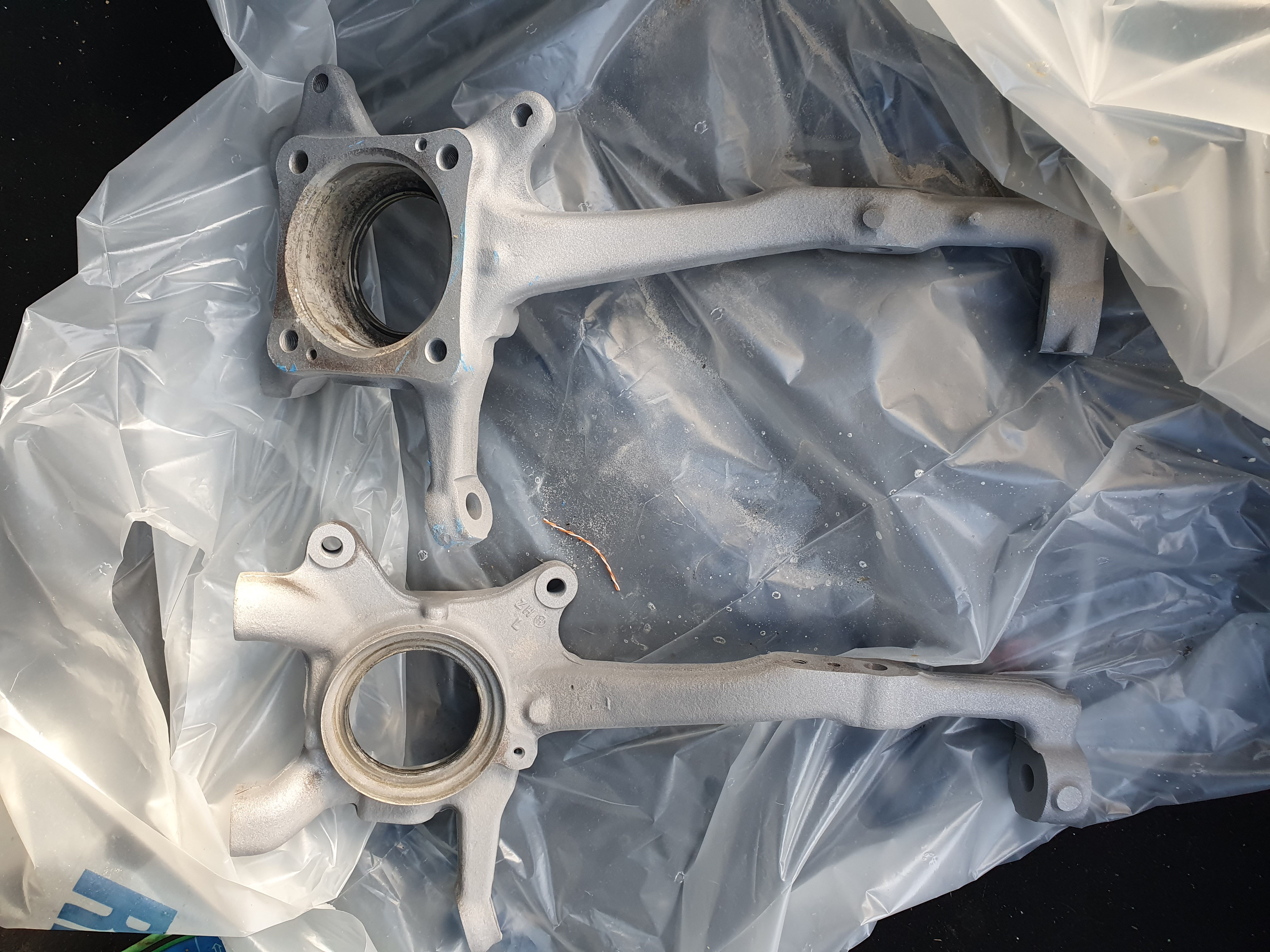

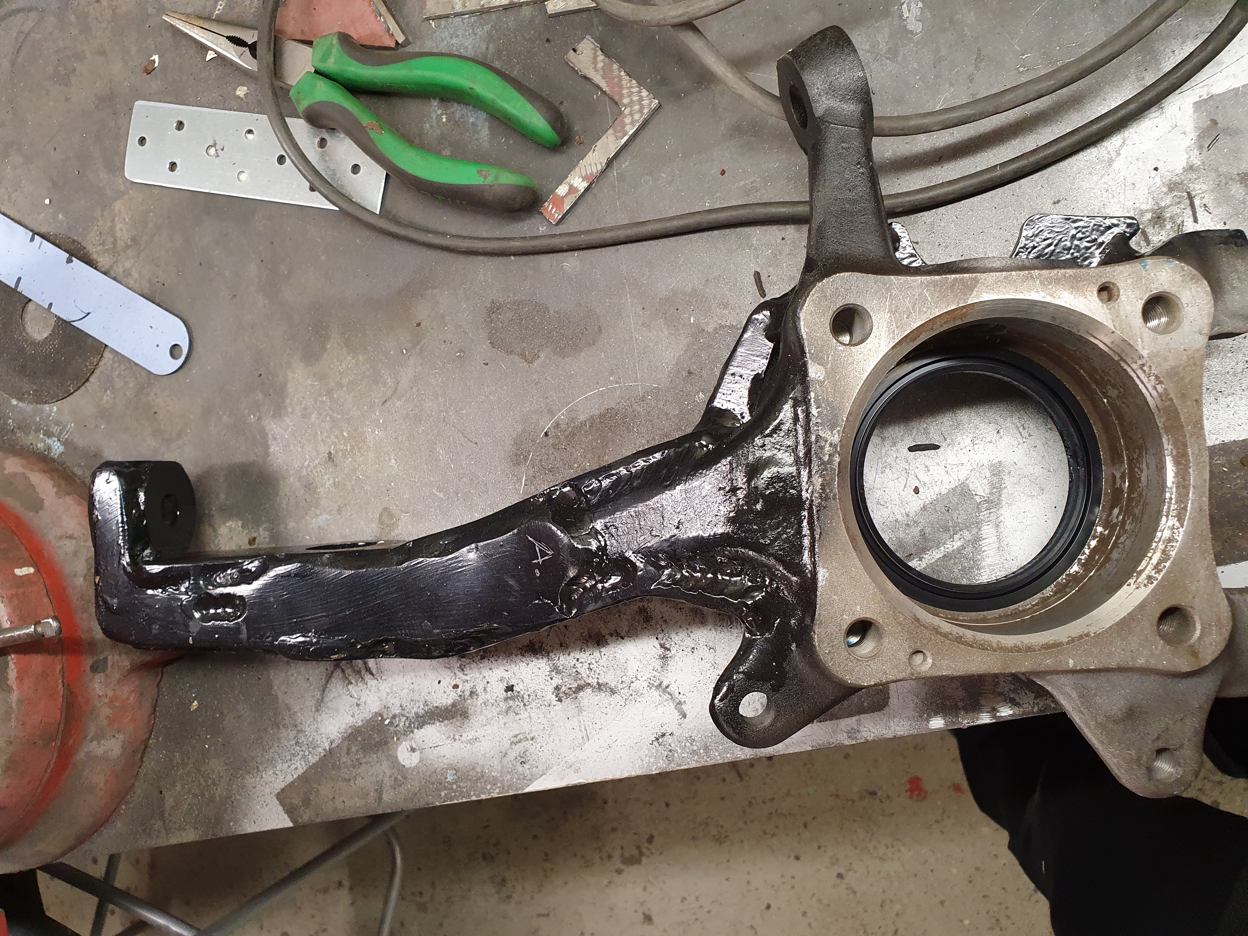

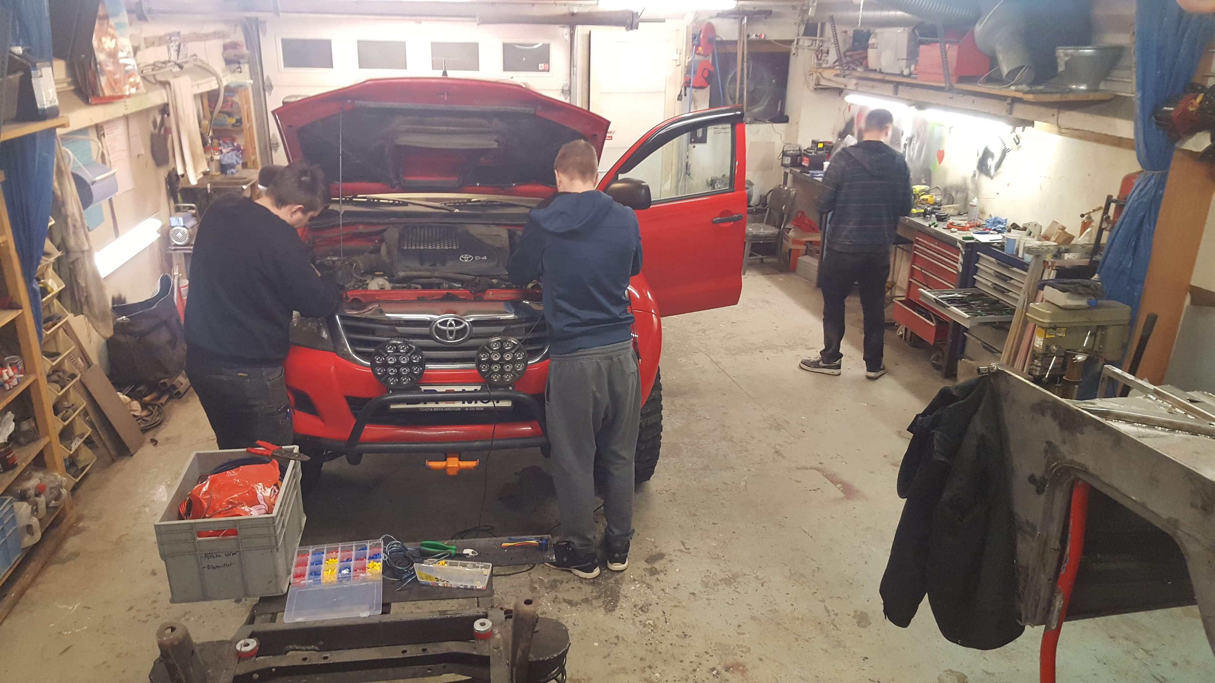

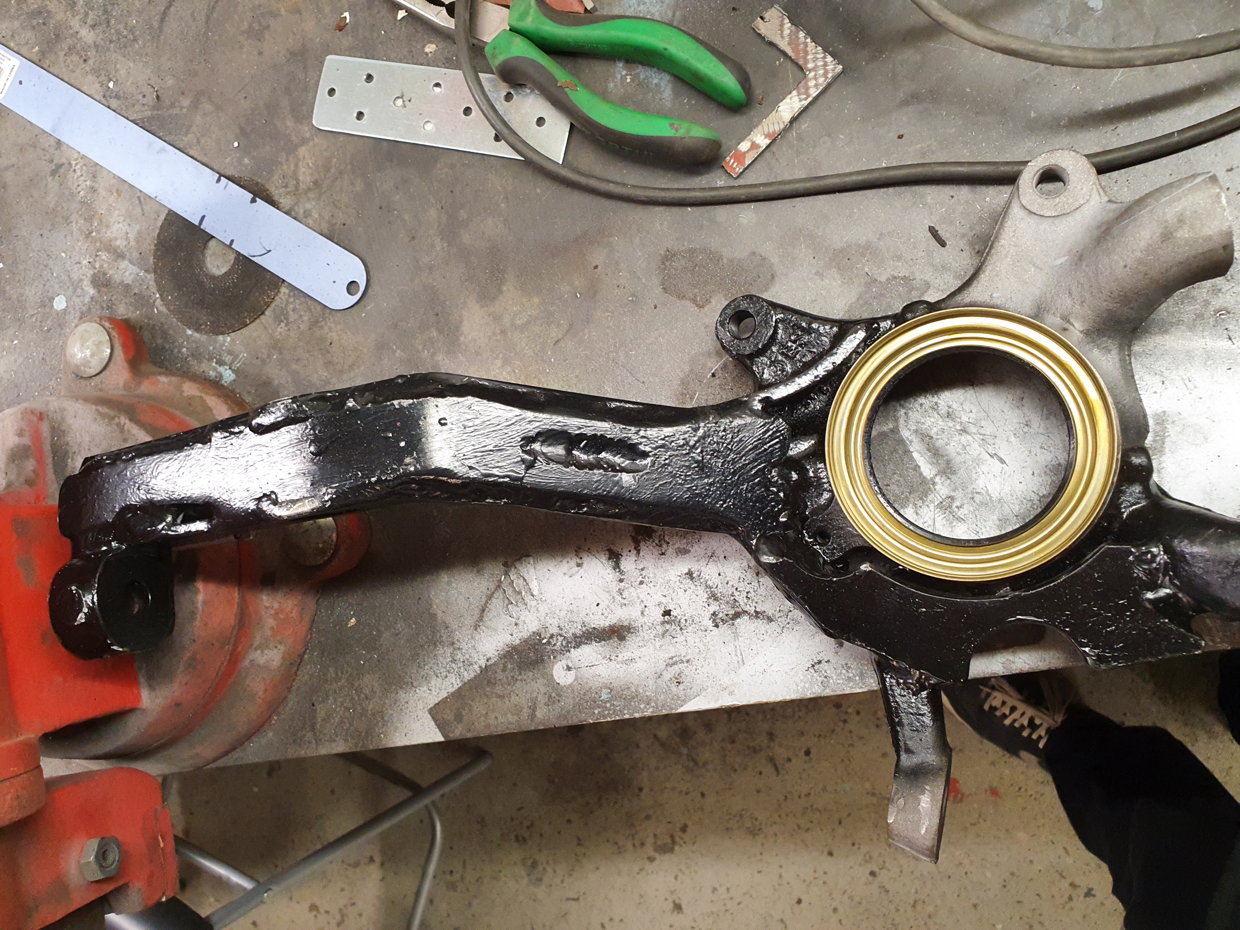

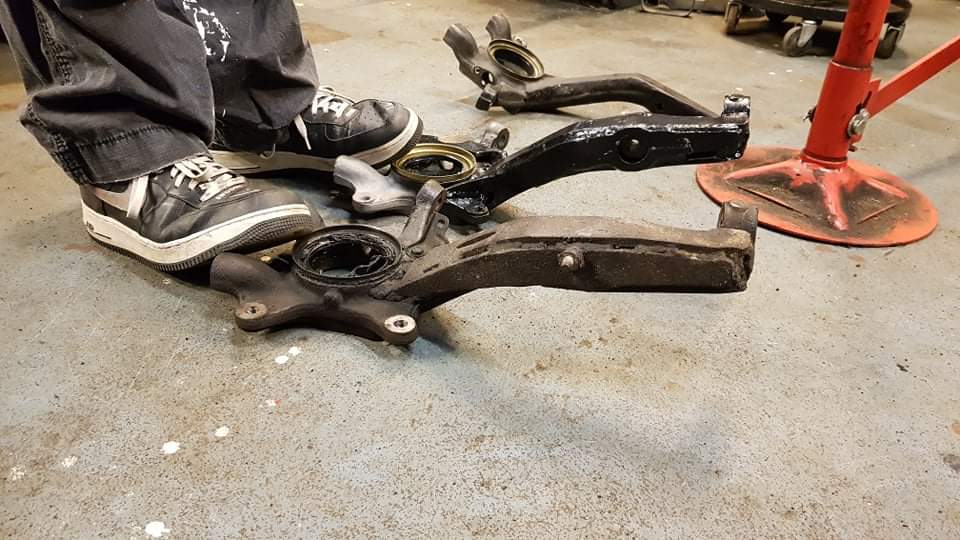

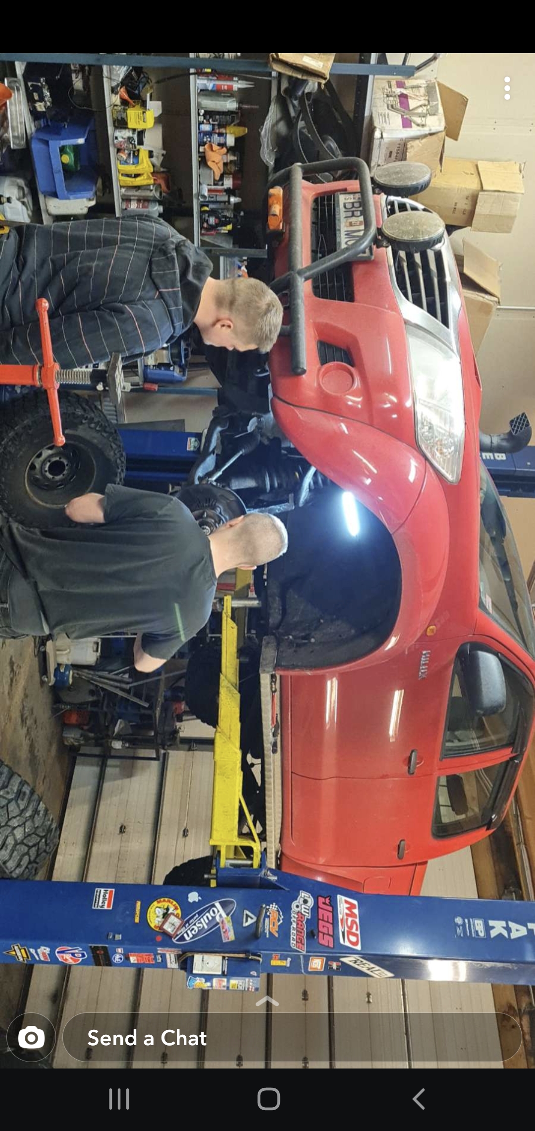

Fór í hjólastillingu í lok jan en fæ þær fréttir að það sé ekki hægt að hjólastilla vegna þess að naf/spindil armarnir báðum megin voru kengbognir. Þá var ekkert annað að gera en að redda því
Keifti notaða arma frá partasölu og lét sandblása
og lét styrkja armana hjá breyti
Við vinirnir hentum örmunum í easy
Munurinn á gömlu/nýju
Þegar bílnum var slakað niður varð hann svona innskeifur
Stýrisendi var bara lengdur í botn svo hægt væri að keyra hann í hjólastillingu, einnig var ca 5cm munur á hæð frá dekki í kant að framan en það jafnaðist aðeins út við hjólastillingu en hann er samt ennþá svolítið siginn bílstjóramegin og rekst 38 tomman í bæði framan sig og aftur fyrir sig í fullri beygju.
Ég fór með bílinn í hjólastillingu hjá bifreiðaverkstæði kópavogs og var stýrismaskínan núllstillt og liðkuð upp
Armarnir sem komu úr bílnum voru greinilega sitthvor smíðin, annar var frá breyti síðan bílnum var breytt en hinn var með öðruvísi styrkingu soðna svo það hefur eitthvað gerst hjá fyrrv eigenda til að hann hafi skift um annan arminn þannig að bíllinn er kanski ekki alveg eins ofur heillegur og ég hélt en þetta er allavega allt komið í toppstand núna og allt beint og fínt
