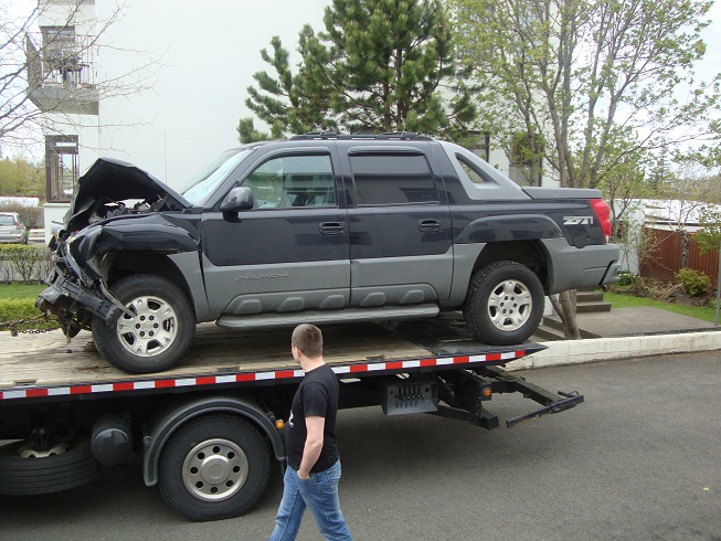

Mig langar að deila með ykkur verkefninu mínu sem er ódýr 54" bíll. Keyptur var tjónabíll sem uppfyllti helstu skilyrðin sem bíllinn varð að uppfylla; Amerískur, full size, öðruvísi, leður og bensín.
Hér fylgja nokkrar myndir og mun ég uppfæra svona öðru hvoru.
Nýkominn heim

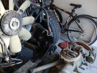

Búið að finna framtíðarheimili fyrir framhásinguna

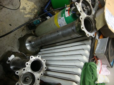

Ég renndi nokkra mm utanaf rörinu til að létta það
Smá getraun, í hvernig drif eru þessir pinjónar?

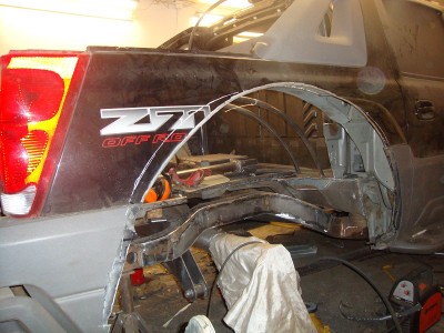

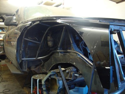

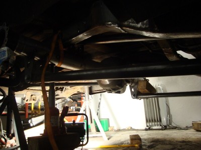

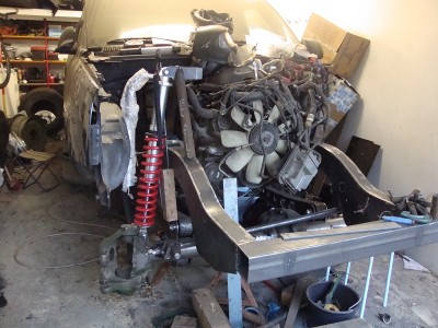

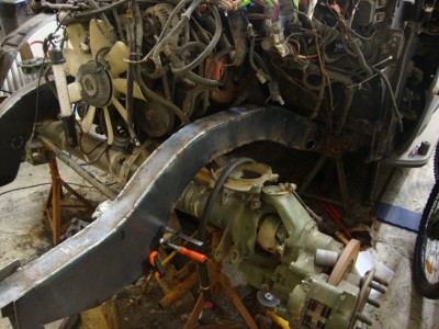

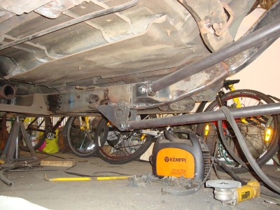

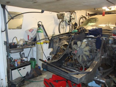

Til að reyna að halda bílnum lágum þá var grindin að framan hækkuð um ca 150mm og framhásingin færð fram um ca 450mm, með þessu fer hásingar rörið nánast upp að damper á mótor í samslagi. Í bílnum verður coil-over fjöðrun með 400mm slagi að framan og 450mm að aftan.
Efnið í framstífurnar, smá suð eftir
það þarf mikið að máta, þetta er nokkuð rétt staða
Gaman að máta, bara smá smíði eftir

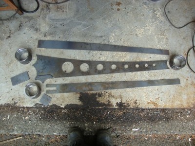

Afturfjöðrun, grindin hækkuð og mjókkuð
Konan spurði mig, afhverju keypturu allt þetta stál?
Afturfjöðrun að fæðast
Þetta var eina leiðin til að ná mynd af bæði fram og afturbretti saman
kv Hörður

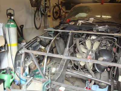

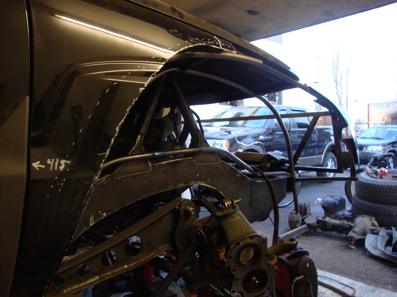

Hér eru myndir af smíði á framendanum eins og hann er á í dag.
Hér er verið að máta orginal framendan á og myndin sýnir vel hversu langt fram hásingin er komin

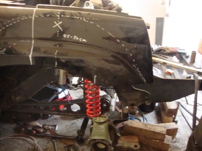

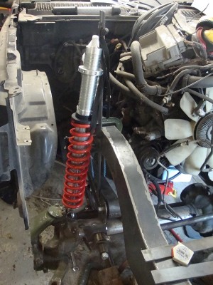

Verið að máta og hanna dempara festingar

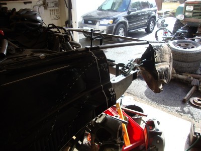

Hér er verið að leggja fyrstu línurnar fyrir framendann

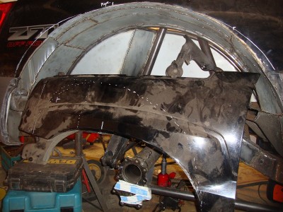

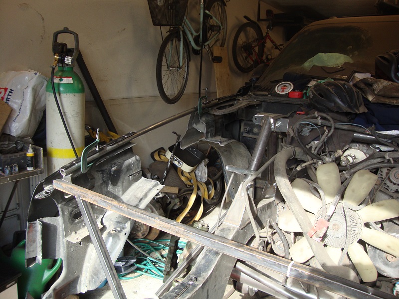

Hér er búið að saga brettið og bæta 560mm við lengdina
Annað sjónarhorn á síðustu mynd

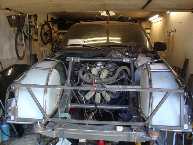

Beinagrindin er smíðuð úr 25x2 röri.
Lengdin á opnuninni á frambrettinu er 1650mm, sem telst mjög góð "krítísk lengd jeppa"
Húddið mátað og þessi mynd sýnir vel hversu há úrklippan er.
Klæðningin komin á beinagrindina, ég notaði 1 plötu (1.25x2.50) af blikki í klæðninguna og vantar smá meira.

Eitt sem mig langar að spyrja um, ertu að nota þessa Kemppi MinarcMic Adaptive 170 suðuvél í allar suður í þessu verkefni (boddy, grind. fjöðrun) og hvernig er hún að koma út. Flott græja lítil og nett.

En ætli það megi breyta staðsetningu tanksins vegna fordæmis fyrrnefndra Willýsa?
Og þó, þessi bifreið kemur ekki með eldsneytistankinn í vélarrýminu og fær því varla undanþágu.
Mér er spurn, þar sem 54" Acalanche verður seint minna en þrjú þúsund kílógrömm (samkvæmt mínum útreikningum), skiptir einhverju hvar tvö hundruð lítrar af eldsneyti lenda?
Nú veit ég ekki hvaða skoðunn Hörður hefur á þessu en það væri mjög fróðlegt að fá þína skoðun Hörður??? Fyrir mína parta skiptir það heilmiklu máli. Fyrir mér skiptir dekkjastærð alls engu máli þegar kemur að þyngdardreyfingu, bíll sem setur meiri þyngd á afturhjólin virkar verr en sambærilegur bíll með hærra hlutfall á framhjólin. Það er ekki ósennilegt að þó svo hlutföllin yrðu óhagstæð í þessum sé hann þó það öflugur að hann drífi alla jafna mun meira en ferðafélagarnir en af hverju ekki að gera enn betur með betri þyngdardreyfingu? Svo þarf að taka inn í myndina að það að færa hásinguna svona langt fram gerir að verkum að bíllinn leggst mun þyngra á afturhjólin en væri hann með framhjólin á orginal stað. Hinsvegar koma kostir á móti á borð við pláss fyrir stóru dekkin án óhóglegrar hækkunar, ökumaður er sennilega mitt á milli hásinga sem lágmarkar hreyfingu á honum og eykur þannig þægindi í ferðum/hraðakstri o.fl...
Kv. Freyr

það hafa verið allavega tveir svona bílar á 44" í tæpan áratug eða svo freyr. hefur eflaust séð þá. drapplitaðir með duramax, þeir eru vart þekkjanlegir í sundur
þú setur reyndar inn mynd af 1500 bíl. ég held að menn kjósi 2500/3500 bílana frekar vegna framhásingar og flr

Er ekki ein af ástæðunum fyrir því að nýlegum gm er sjaldan breytt mikið að þeir koma ekki með hásingu að framan orginal og eru þessvegna með frekar ólögulega grind framan til með tilliti til breytinga?
Og svo eru þeir frekar dýrir í upphafi og svona á flestan hátt fólksbílslegri en hinir pöllungarnir.
Já Hilmar ég er búinn að nota þessa vél á alla suðuvinnuna í bílnum og er mjög sáttur við hana, einu stykkin sem hún hefur tafið mig í eru framstífurnar eru úr 8 og 6mm veggþykkt og ég þurfti að hvíla vélina öðru hvoru þegar ég var að sjóða þær, vélin fer upp fyrir "duty cycle" og maður finnur vel hvernig hún verður kraftlaus.
Varðandi bensín umræðuna hér að framan.
Það fer ekki tankur í húddið og ekki inn í bíl.
Ég tel staðsetning á 2-300kg fram eða til baka muni ekki skifta öllu máli fyrir þennan bíl og það er nóg pláss fyrir tanka undir svona stórum bíl.
Ég vonast til að þyngdin verði ca 3300-3500kg og ca 55% af því á framhásingu.
kv Hörður
