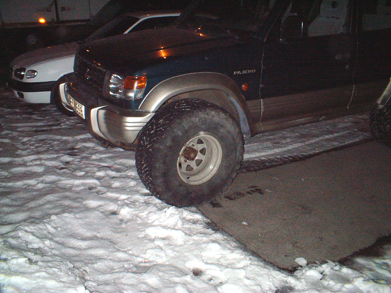

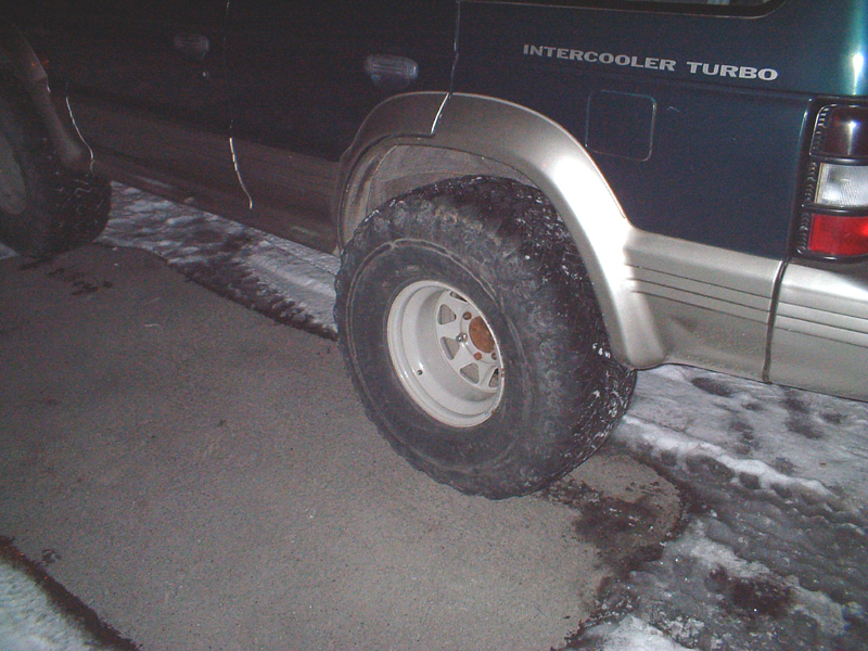

Ég var með bílinn minn óbreyttan á 32" og hann rak ekkert í. Hækkaði svo um 50mm og þurfti að skera úr plastinu að framan til að nota 36", lét svo færa afturhásinguna um 2cm og þá fór 38" undir með meiri skurði.
Ef þú ætlar að færa afturhásinguna um 20cm þá þarftu að smíða þér nýja brettakannta að aftan og færa áfyllingarstútinn eitthvað annað.
36" á 10" felgum og engin hásingarfærsla.
36" á 10" felgum og aðeins búið að hreinsa innanúr orginal kannti og framstuðara.
