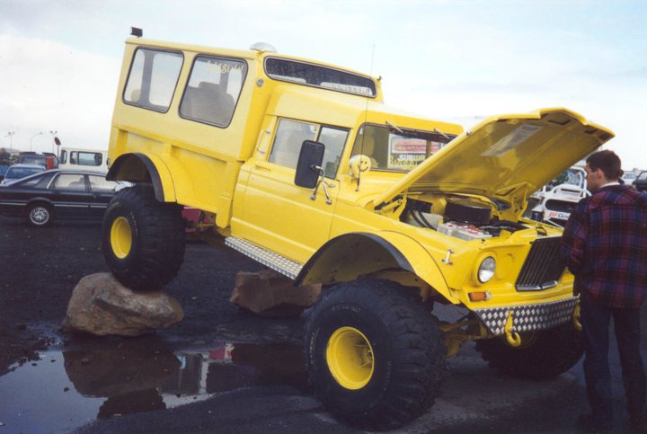

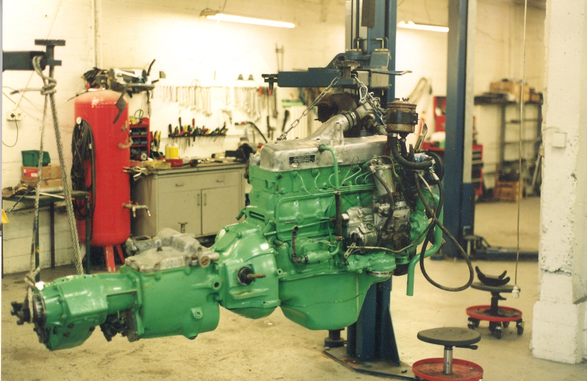

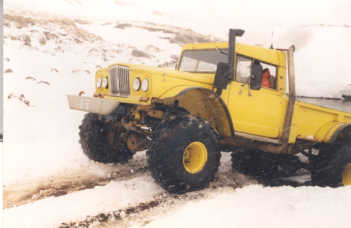

þessi kaiser er ekki leingur til sölu hann er i pörtum búið að vinna flest eins og body og grind hann er upp settur með bens 352 turbo interculer ca 220hp vinnur svipað og original cummins , 5gira kassi 2 millikassar 2 sett af hasingum d 60 loft lás af framan
44" dekk

En eitt annað, er þetta orginal turbo mótor, þeas OM352A eða OM352LA?
lecter
Höfundur þráðar - Innlegg: 1010
- Skráður: 02.des 2012, 02:05
- Bíltegund: kaiser M715 44"
Re: ts kaiser 67
já þetta er turbo motor en þarna vantar milligirinn sem kom seinna i bilinn sem er úr 205
