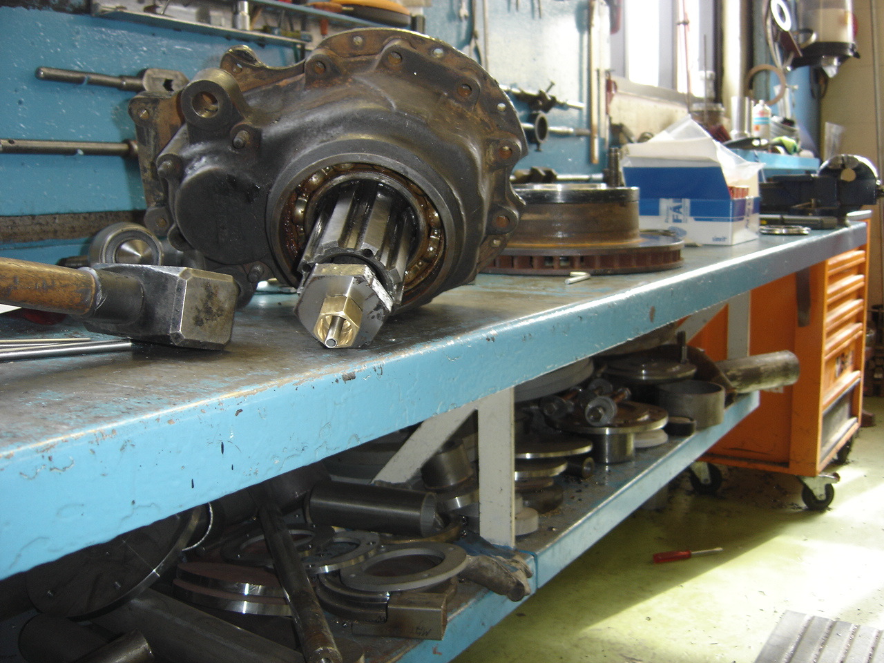

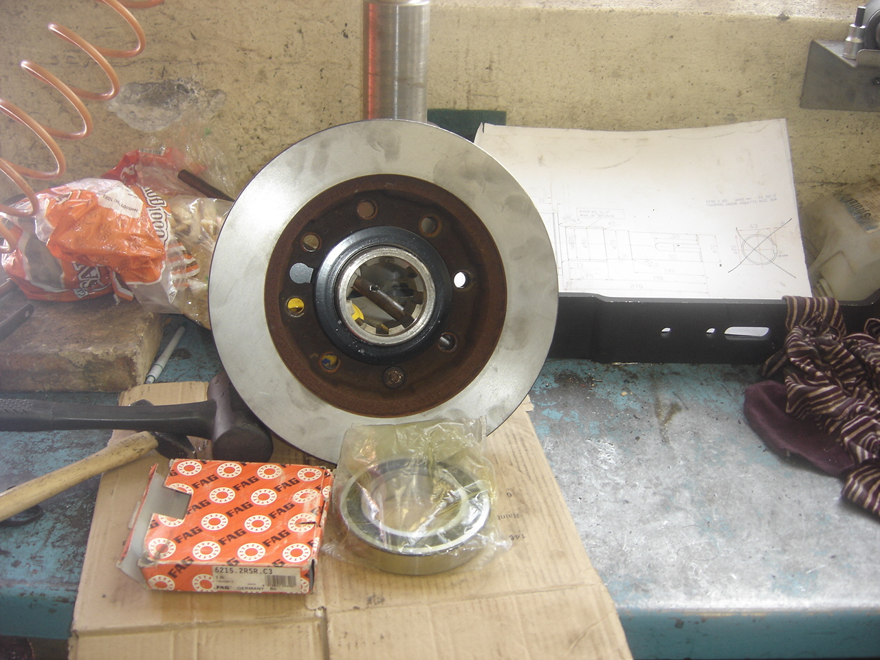

Sæll Þórður og takk fyrir þetta innlegg. Það verður að kanna þetta því Unimog hásingarnar bera helling. En Snilli vinur var að klára fyrstu diskabremsuna. Við áttum bara einn disk með 8 gata gömlu deilingunni og vantar okkur nú fleiri diska helst 3 st og vil ég þá losna við 6 gata Tacomadiska í staðinn 4 st. kveðja Guðni
hjólalega í portalinn 7,5 cm í miðjugati alvöru öxull

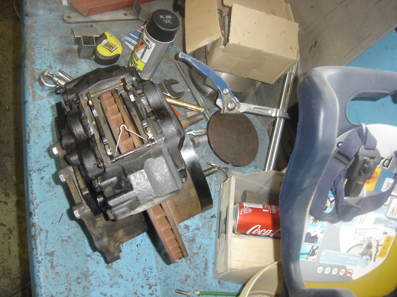

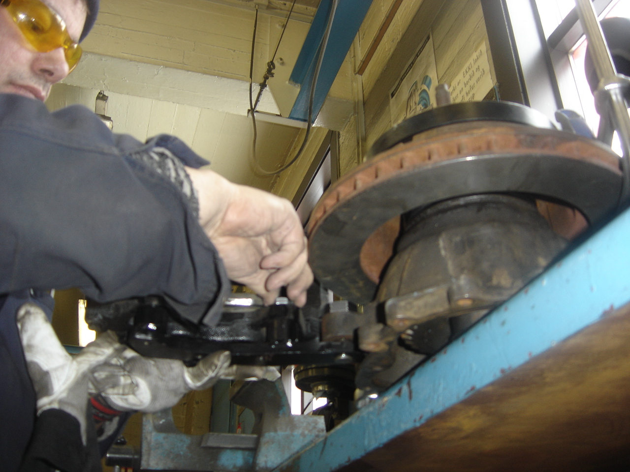

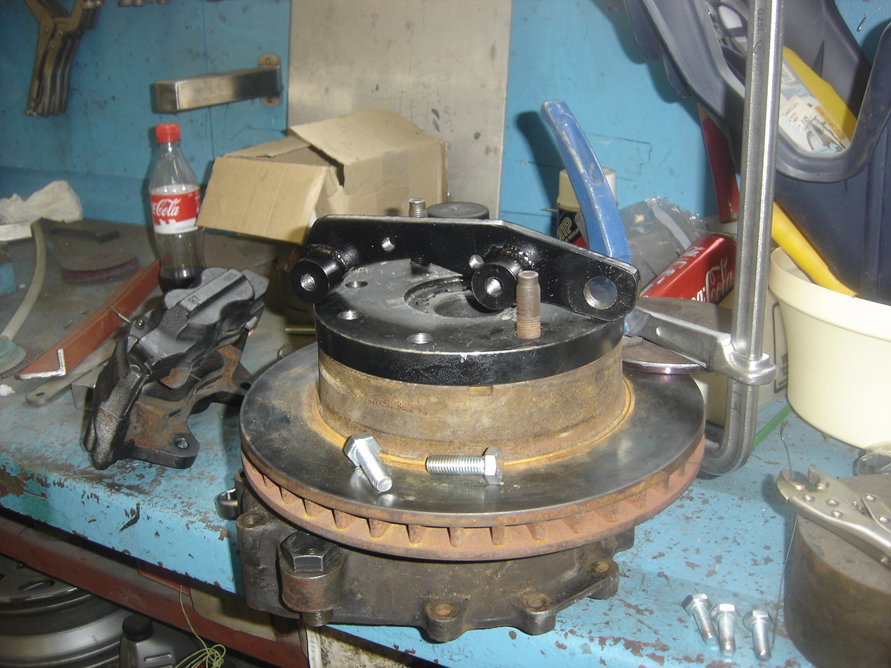

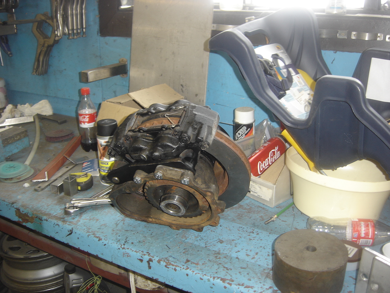

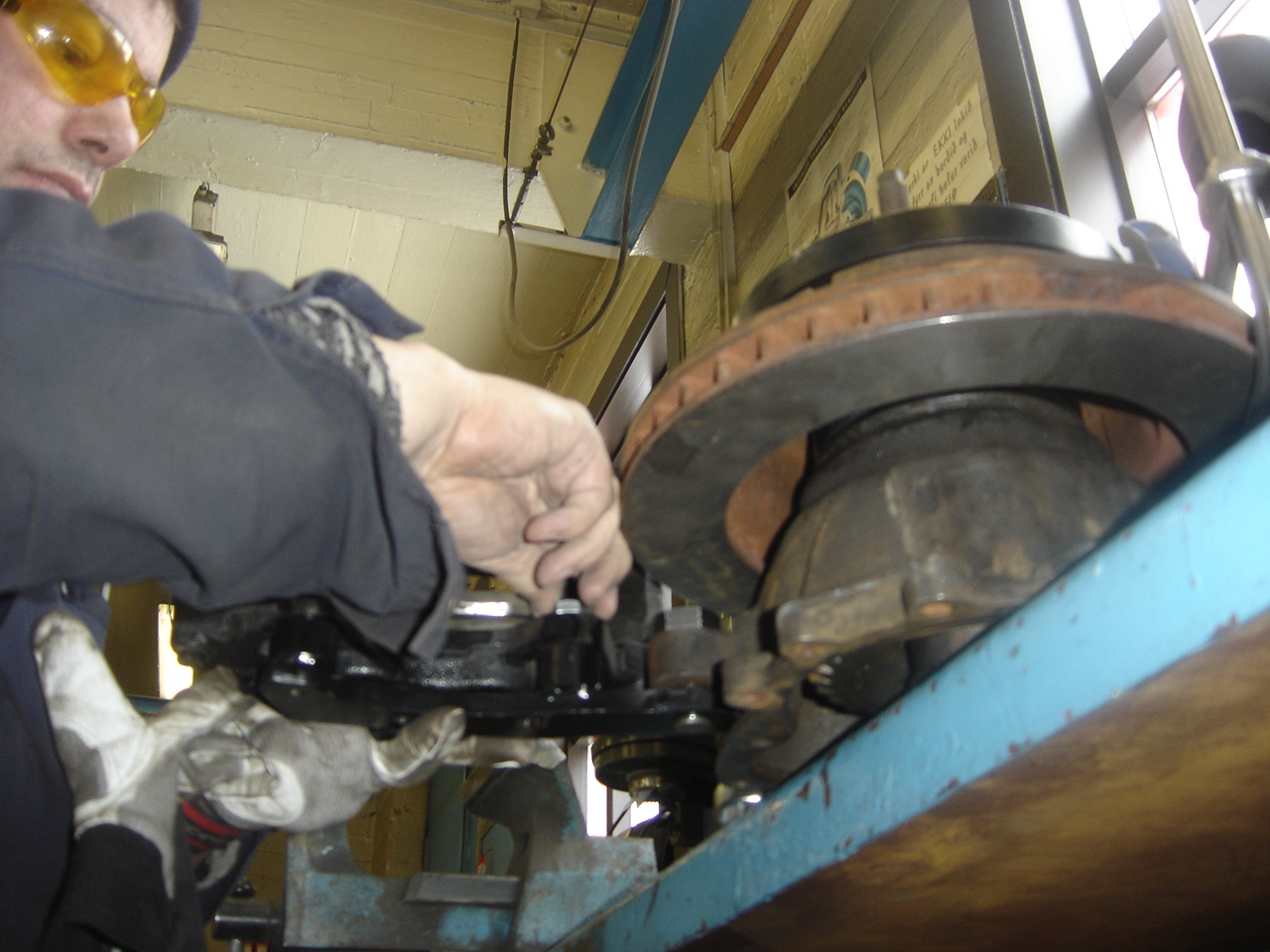

Meira í bremsusmíði frá Snilla
festingin fyrir bremsudæluna 3st 12mm boltar og 1 st 20 mm fín snittaður feikilega sterkt
2 st 12mm sem halda sjálfri dælunni sem er úr Tacoma
16,5 felga með 15 cm backspeis smellur yfir þetta gæti farið í 20 cm backspeis með 17" felgum
Þetta allt er um 45 kg sirka

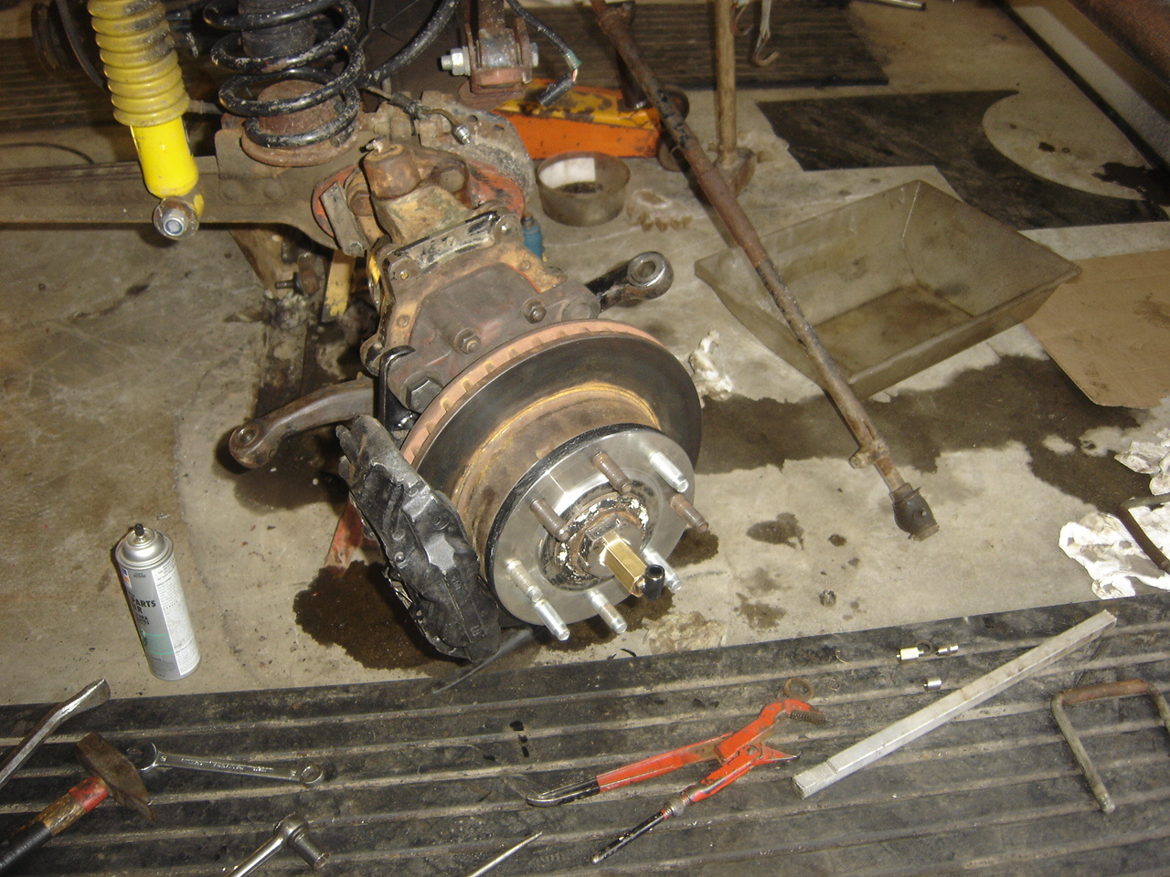

Postfrá sukkaturbo » 27.apr 2013, 13:18
Jæa búið að koma gamlingjanum í húsaskjól og búið að rífa fyrsta Portalinn og er verið að klára hann. Er líklega búinn að fá slitinn 54" dekk fyrir 20" felgur en vantar 2 st Unimog felgur ef einhver veit um svoleiðis til breikkunar. Datt í huga að reyna að fá framstuðara af Bens Unimog sem er með aðalljósin í og eru þá ljósin kominn niður og út og eru orginal í stuðaranum. Gæti virkað flott. kveðja Snilli og Tilli
Hrollurinn hanns Þóris er eins og fitnes gella við hliðina á þessum. Maður fær kaldan Hroll af tilhlökkuna á að byrja á verkinu.
Hásingarnar eru undan þessum bíl sem lengi var í eigu Kalla Geirs á Húsavík og var kallaður Úllan spurning um heildarþyngd þarna. Hlítur líka að ganga undir Cruserinn?
15" felga með unimog miðju backspeis 1 cm eða kanski 0 cm. Því verður breitt í 20 cm á Unimog fegunum. Það getur líka verið 20 cm á 17" háum felgum þar sem eru diskabremsur núna

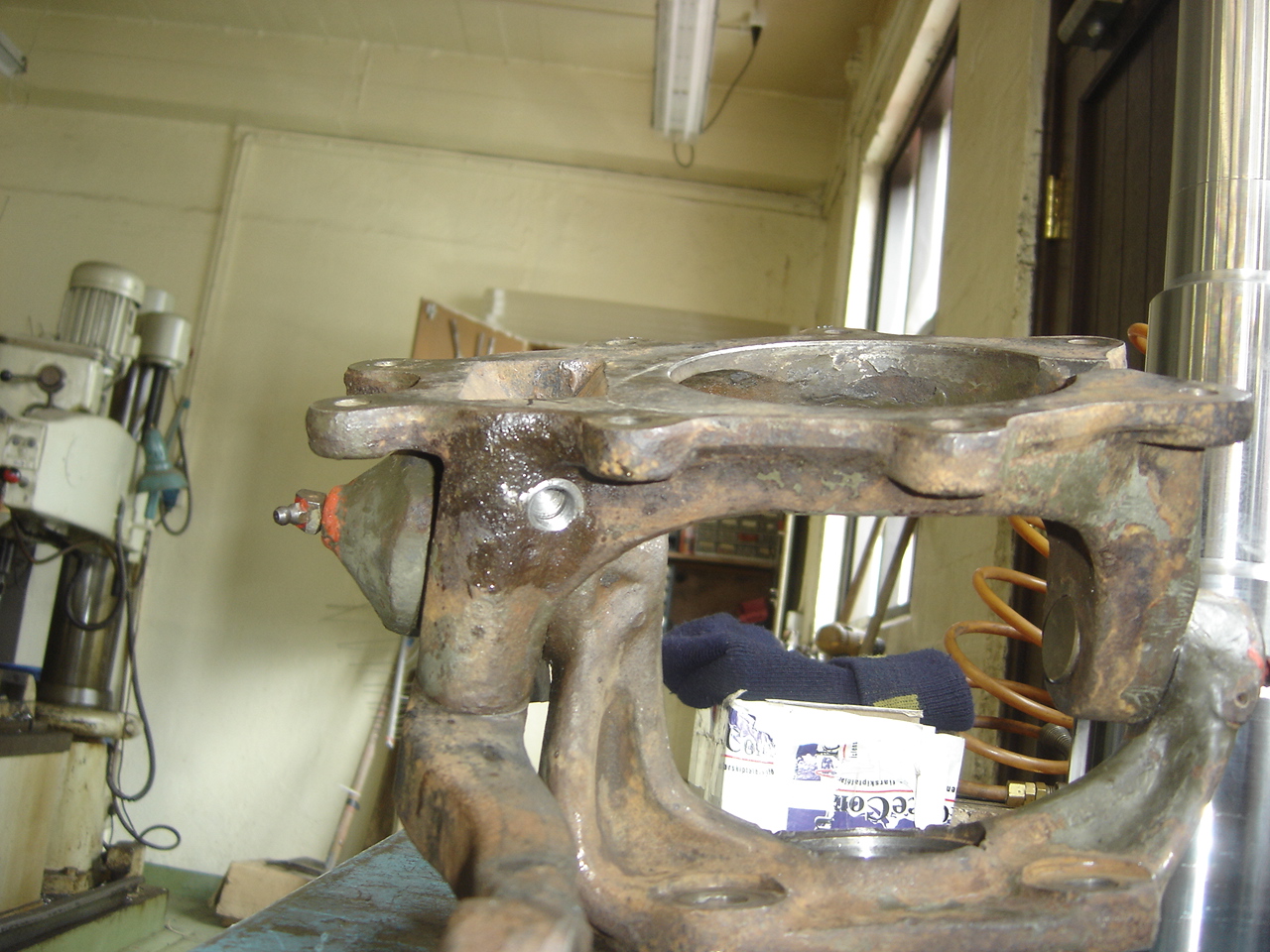

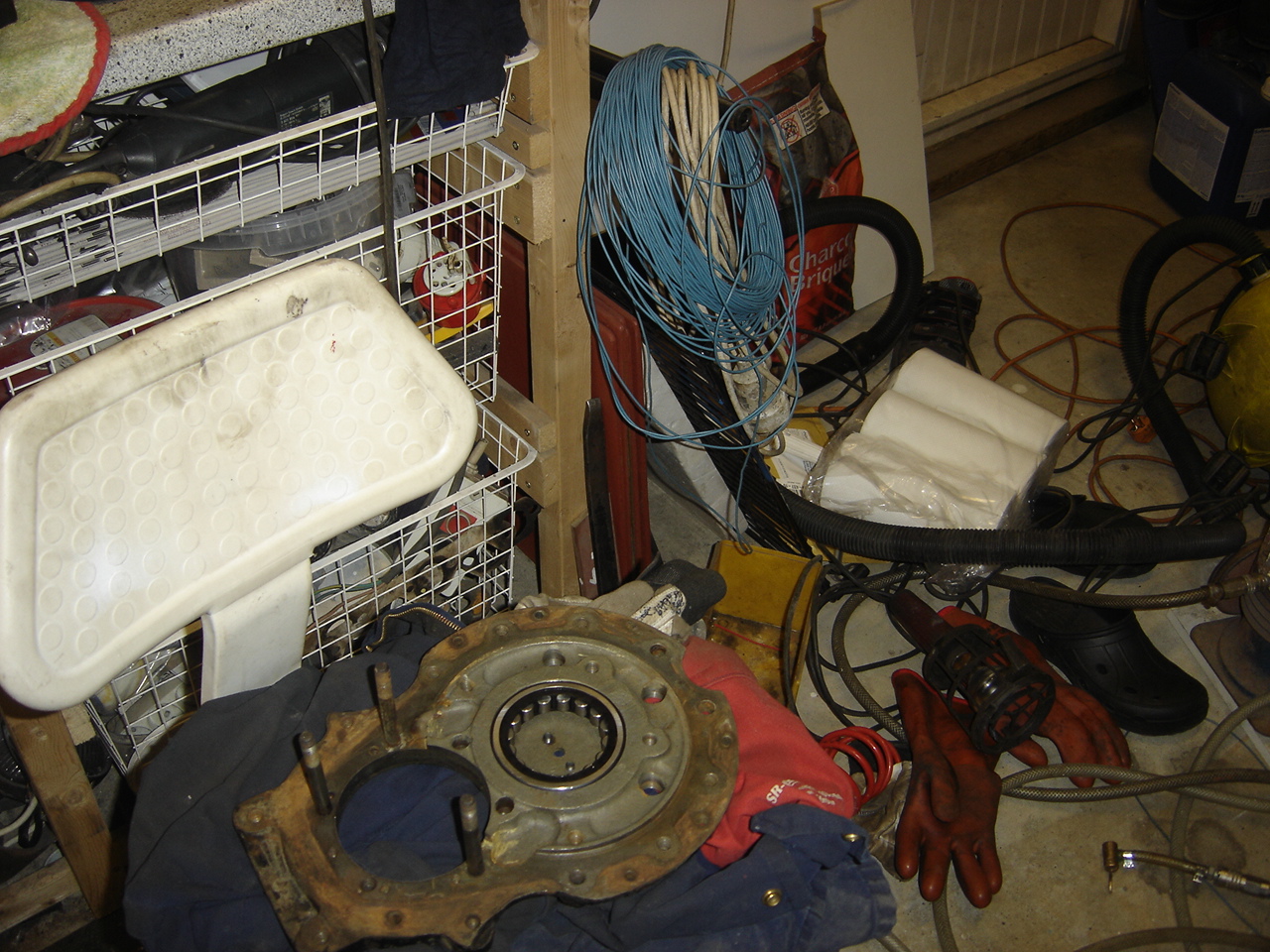

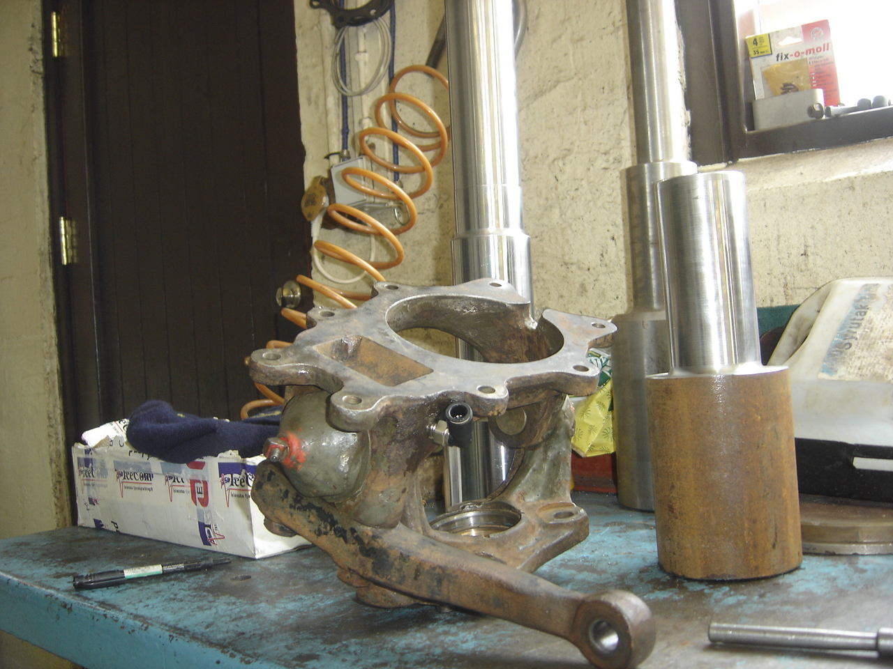

Postfrá sukkaturbo » 04.maí 2013, 08:17

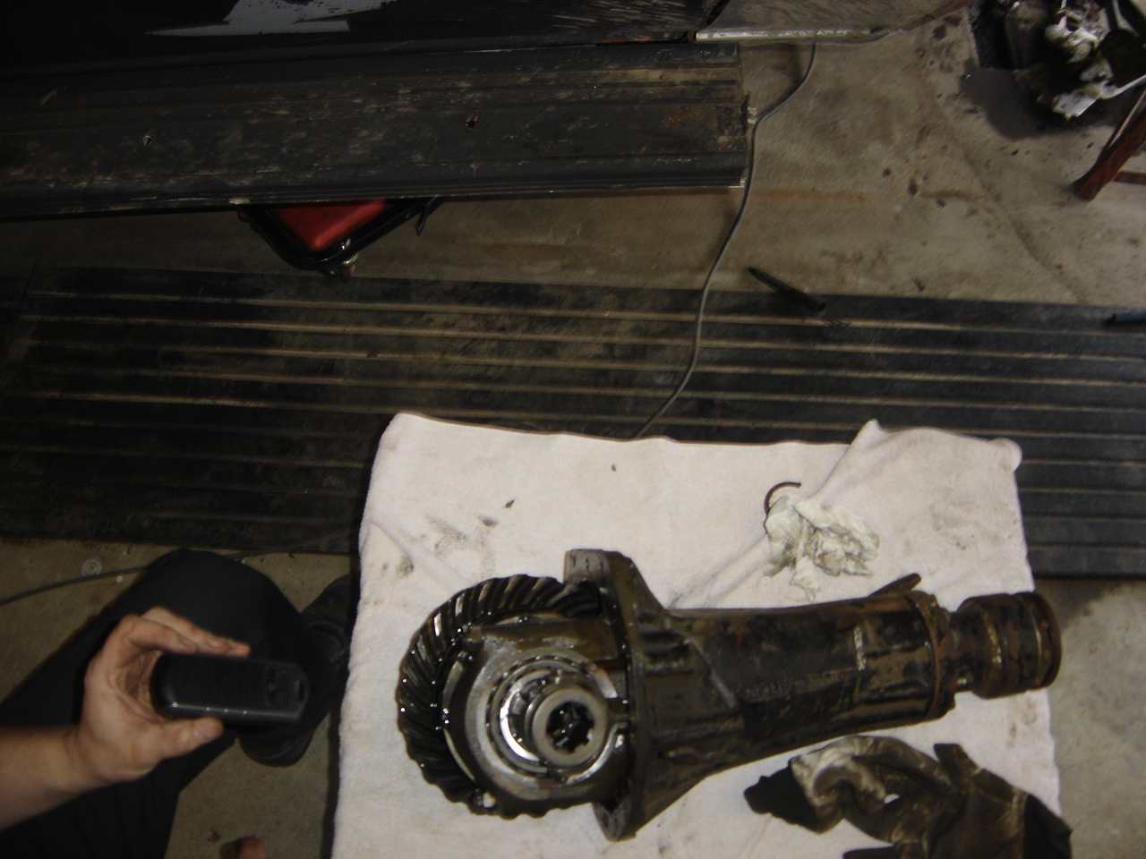

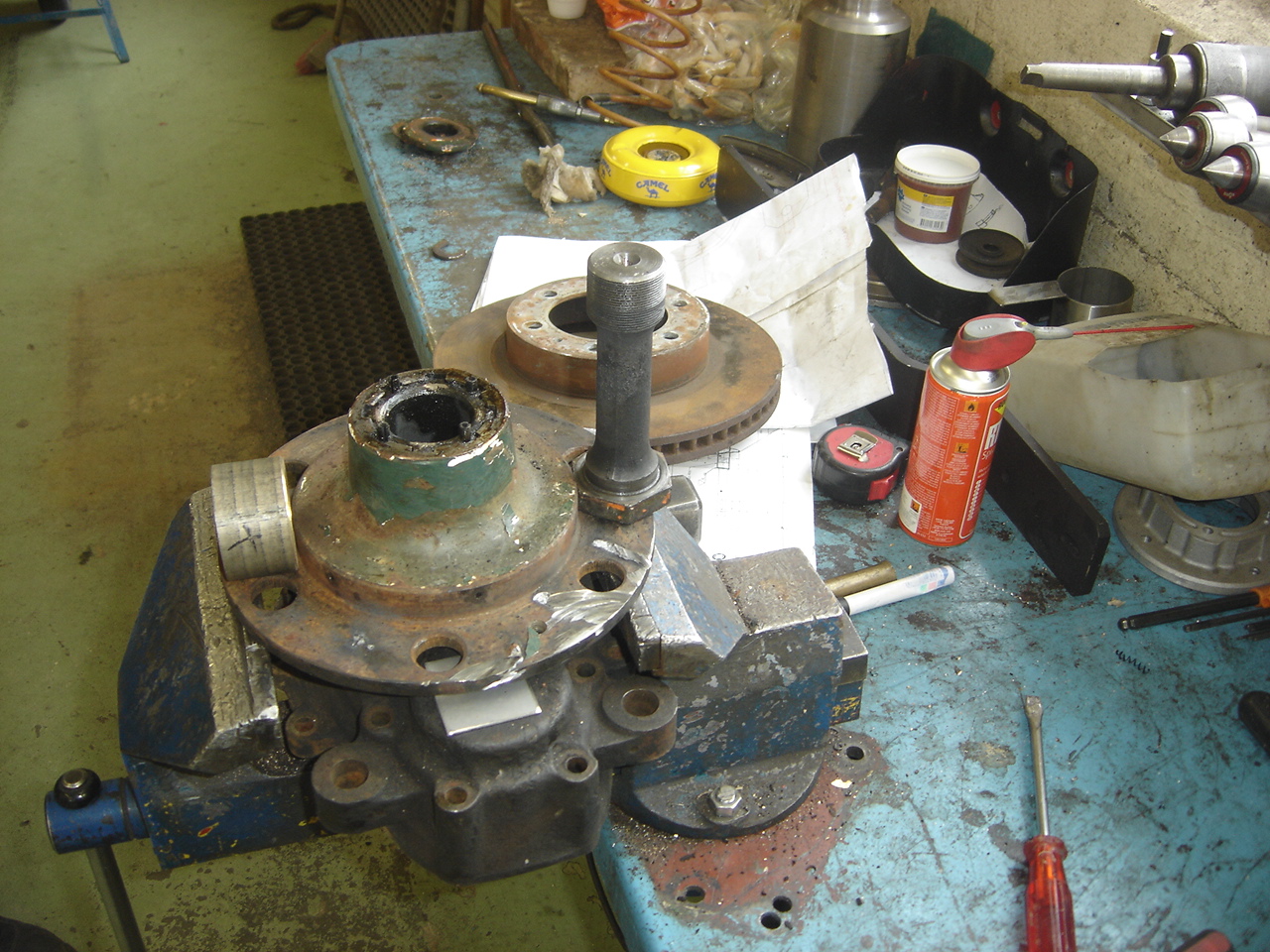

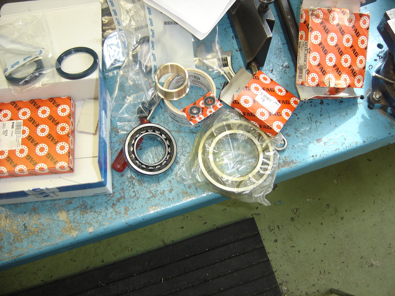

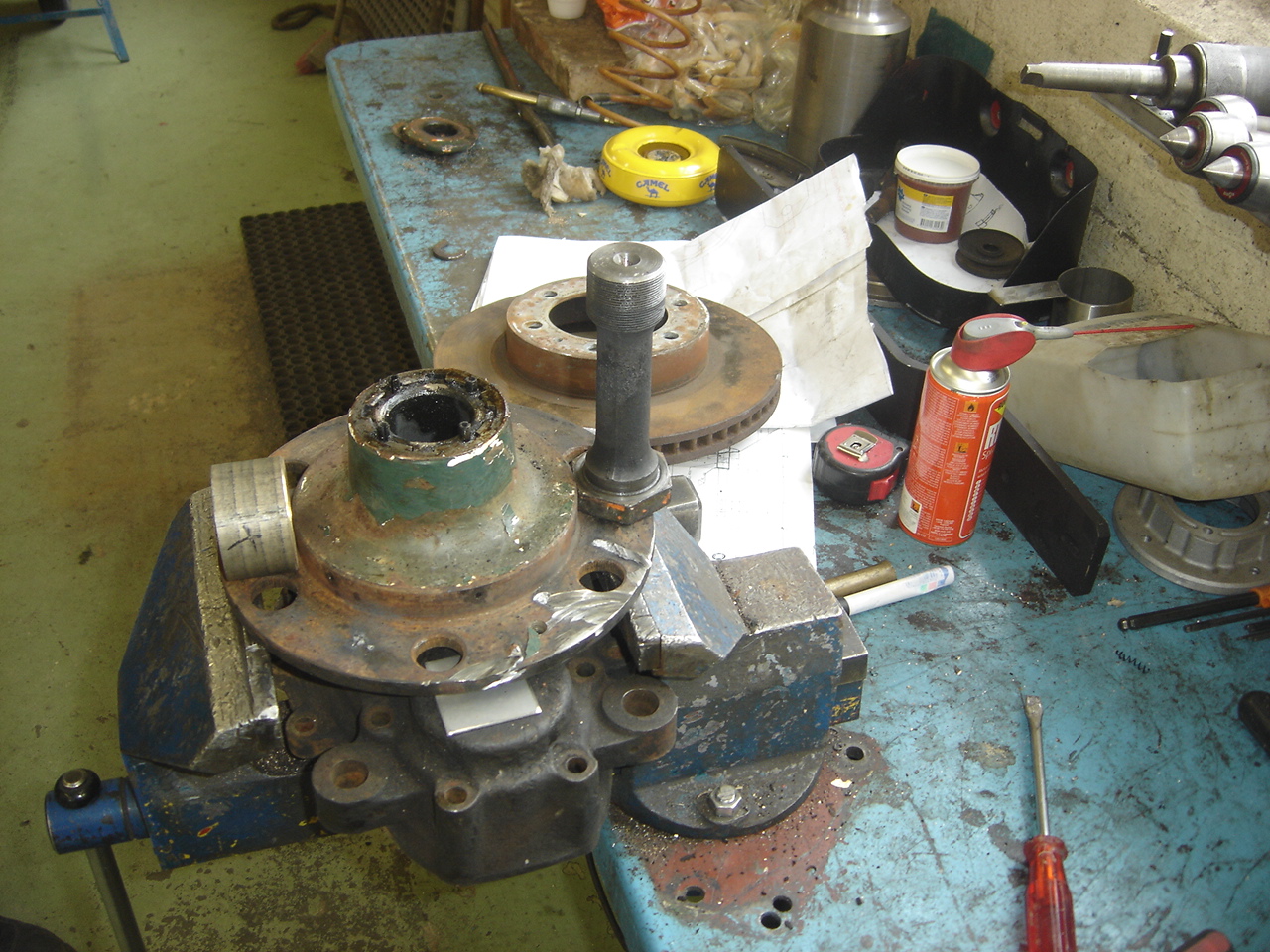

Sælir félagar eru búnir með fyrsta portalinn settar voru allar legur nýjar og rend ný slíf í endan á hásingunni eða í stútinn.. Tekið er rör 8 mm í gegnum boltan og er rörið fest í bakhliðina á portalinum og liggur hinn endinn í legum og pakkdós í hausnum á boltanum. Portalinn skrúfast svo við plan sem er á hásingunni en þar er lokað holrými sem við borum gat á og setjum 8mm tengi sem við svo notum til að koma loftinu áfram inn í bíl. Vona að þið hafið gaman af þessu. kveðja Snilli og Tilli
Tókum framdrifið úr. Fyrst þarf að læsa því og síðan snúa því 90 gráður til vinstri lyta því um 1 cm og draga það út. Þyngd sirka 50 kg ef ekki meira góð upphitun fyrir bekkpressu
nýjar legur í allt saman. Þarna kemur loftrörið inn sem kemur úr lofthólfinu og fer það í gegnum öxulboltan og í felgu
settar nýjar fóðringar í stútana og pakkdósir og þarna sést lofthólfið sem verður opnað og sett í hraðtengi 8mm til að tengja inn í bíl
Skipt um allar legur og pakkdósir og smíðaðar slífar í stútinn á báðum framhásingum.
komið í gegn

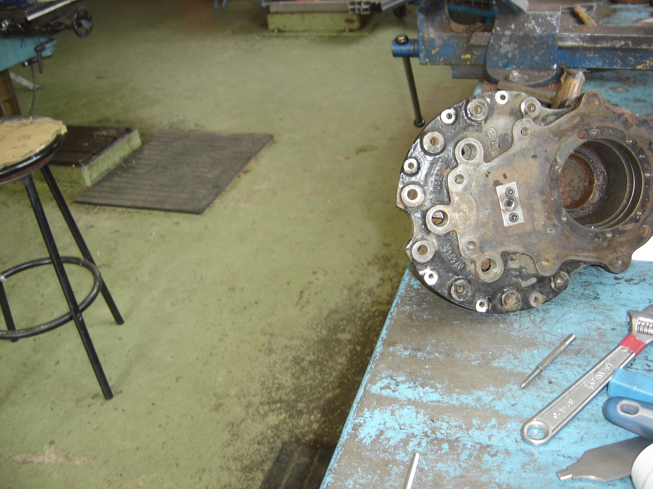

Rörið fest í bakhliðna. þessi bakhlið skrúfast svo á plan sem er á hásingunni og þar er lofthólf sem við opnum til að komast inn á hásingu
Þarna er loftlögnin kominn og tappar í endan á snúningstenginu með O hring til að þétta, festir með stoppskrúfu

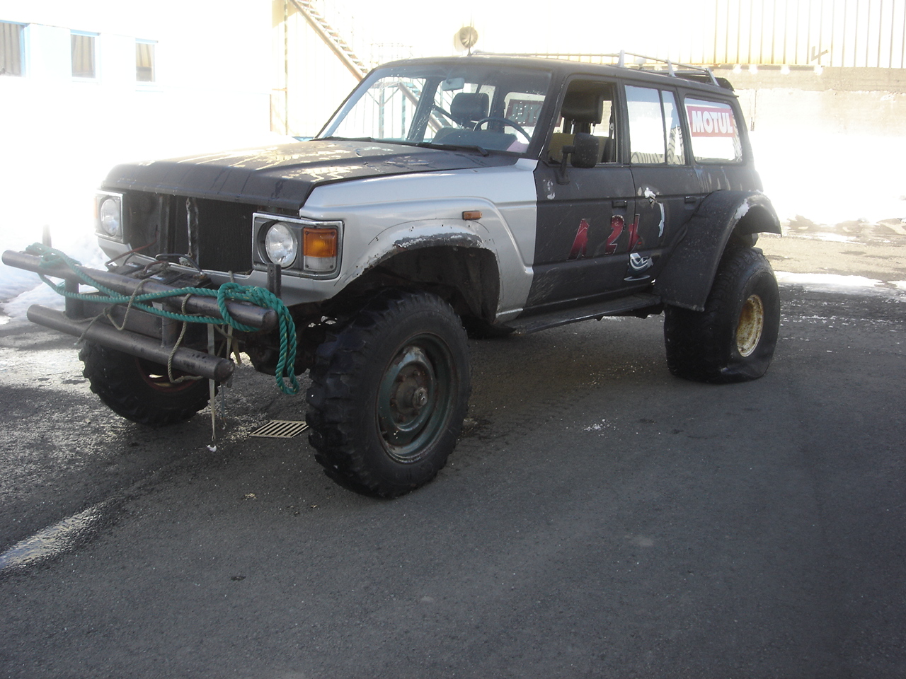

Sælir félagar. Núna erum við Snilli og Tilli að velta fyrir okkur hvort ekki væri hagkvæmt þar sem við ætlum að lengja framendan á Crusernum um 25 cm sirka að smíða hann þannig að hægt sé að taka hann af í heilu lagi og eftir stendur vél og vatnskassi. Annað hvort að velta honum fram eða taka hann alveg af?
Eða gera eins og Gísli er búinn að gera við sukkuna sína sem mér finnst líka alveg tær snilld sjá link:
viewtopic.php?f=9&t=13890
Hvaða skoðun hafa menn á því. kveðja guðni

Ég hugsa ég myndi frekar vilja velta öllu dótinu fram þar sem brettin verða áfram fyrir ef þú veltir um orginal húdd lamirnar.
En þetta er bara snilld uppá aðgengi þegar það á að fara föndra, tekur reyndar meiri vind á sig ef opna á húddið á fjöllum en þú átt ekki að þurfa þess :)
Kveðja, Birgir

Guðni ég held að ég mundi geta tekið frampartinn alveg af, ekki hægt að fá meira pláss og lang best að vinna við hann svoleiðis. Kveðja! VR

Tilhvers að lengja hann samt ?
Toyota 44"runner
Arctic cat M8000 162"
Postfrá sukkaturbo » 15.maí 2013, 19:21
Sælir Hjalti var að hugsa um framstykkið og reyna að hafa ljósin og frontinn alveg óskorinn og heilann og hjólinn nokkuð miðlæg í hjólgatinu. Það er búið að lengja grindina. Best er líklega að geta tekið framstykkið heilt af og sett það á jörðina fyrir framan bílinn ef þyrfti að gera við.Tveir menn ættu að fara létt með það. En þá þarf að styrkja það og út búa þægilegar festingar bæði að framan og á hliðunum við boddýið. Hérna er hann óumskorinn og þreitulegur. kveðja guðni
Nýji framendin óumskorin og bíllinn frekar þreytulegur. Stendur til bóta fær bráðum sterasprautu og adrenalín.
