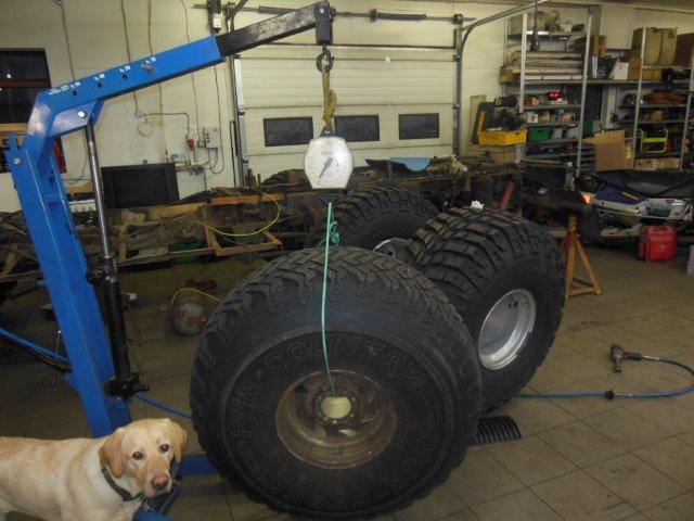

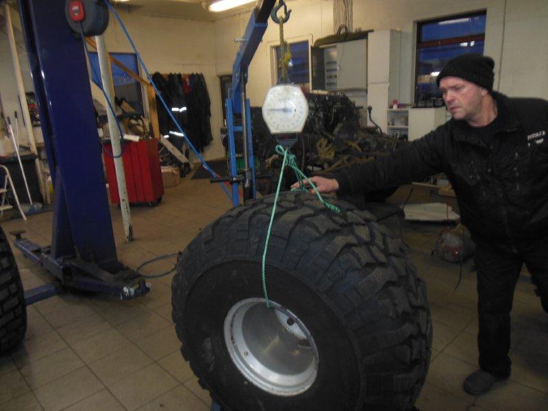

Sælir félagar var að brasa með 46" Mickey Thompsson 44" Dic Cepek og 44" Pitbull allt á felgum 16" breiðum í dag. Mældi hæðar munin á nýjum 46" og 44 Dic Cepek sem er slitinn um 4mm og var hann 3.8 cm Dickinn var með munsturdýpt 12mm.Óslitinn er hann um 16mm. Dekkin með 20 pund af lofti. Pittbullinn var slitinn um 8 mm og munaði þar og á 46" 3,4 cm. Þyngd á dekk og felgu á 46" á 16 breiðir felgu 16" hárri 8 gata var 84kg. Dic 44" á 16" breiðri felgu 15" hárri 6 gata var 61 kg slitinn um 4 mm. Pittbull slitinn um 8mm á 16" breiðri og 15" hárri 8 gata var 79.kg. Þetta er bara svona til gamans ef menn eru að pæla í stærð og þyngd. Svo 46" sem ég er með á 20" breiðum felgum og hel skorinn er 70kg og eru þau svo til jafnhá og nýr 44 Dic Cepeck og 9 kg þyngri þrátt fyrir svona breiðar felgur. Vonandi skilst þetta kveðja guðni

Semi-on topic, hvar fæst keyptur góður pundari?
Ég er með dýrindis rafmagnstalíu og sífellt að hífa dót með henni og stundum er ég hreinlega að springa úr forvitni um vigtina á dótinu.

Mældu hæðina frá gólfi á þessum 3 dekkjum. 44DC stendur ekki nema 42" Mér er sagt að pittbull og mt séu nánast jafn há. En í þínum mælingum er það ekki að sjá. En endilega mældu hvert af þessum 3 dekkjum og póstaðu því inn. Menn segja að 44" pittbull standi málin. Miðað við þínar mælingar vantar 16mm uppá að þau nái 46mt. Sem þýðir að mt er ekki að standast málin ef að pittbull dekkin gera það..

Sælir þetta hefur nu oft verið rætt aður :) en þetta er ekkert nytt með DC dekkin en pibull er ansi nalægt þvi að standa 44
og 46 er ekki 46 heldur ja svona 45 en samt ser maður nu alveg goðan mun a pitbull 44 og MT 46 en pitbull er jafnbreiður og Mt46 og það gerir þau helv,,, goð :) en nota bene malin hja kananum miða við 10 tommu breiðar felgur :) breiðari felgur lata dekkin standa lægra, teygir þau ut, og banann niður i leiðinni

Hér er Pittbullinn hann er til sölu og víkur fyrir 46" það er sama sólabreidd á þessum dekkum hann stendur 44" þó tæplega. Mikkinn 46" stendur um 45". Bæði Mickey Thompson og Pittbull eru með 19.5" breiðan sóla. Mikið slitinn 46 eins og ég er með, er að standa sama og 44" góður Dick Cepeck en er mikið stífari nema hann sé skorinn og 7 til 10 kg þyngri en mikið betra að aka á Mikkanum og léttara að snúa honum úrhelyptum. Þetta fann ég vel á Ofur Foxinum sem er freka kraftlaus. kveðja guðni

Það er rétt sem Brjótur segir. Dekkin standa mismundandi há eftir breidd á felgum.
Svo er spurning hvort einhverjir hafa verið að mæla hæðina á dekkjunum undir bíl..
Það væri reyndar gaman að vita hvað 44"DC stendur á 14" breiðum felgun annars vegar og 18" breiðum felgum hins vegar.

Sæll þarna eru dekkin öll á sömu felgubreiddinni eða 16" með 20 pund í lofti ekki hægt að hafa þetta betra kveðja guðni

Þá mundar bara 3 cm á óslitnum 44DC og 46MT
Og bara 1.8 cm á óslitnum 44Pittbull og 46MT

Sæll þetta er ótrúlega lítill munur þarna standa Dic Cepekinn og Pittbullinn á milli tveggja 46" Mikcey Thompson öll á sama lofti á sömu felgubreidd mæld með sama málbandinu af spreng lærðum vélstjóra með flugmannspróf og sér mentaður á reiknistokk og málband og lög giltum jeppamanni sem hefur sérstaklega mikinn áhuga á dekkum. En nú er ég farinn að hafa áhuga á Rússa dekkunum þau eru flott mjúk og góð. kveðja guðni
