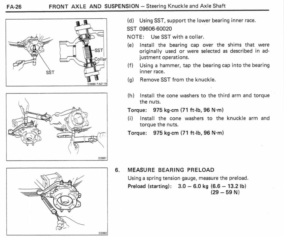

Re: Hilux spurningar
mig minnir að maður eigi að herða þar til að það þurfi 1kg átak til að beigja
Polarbear
- Póststjóri
- Innlegg: 884
- Skráður: 31.jan 2010, 23:15
- Bíltegund: Chevrolet Bronco
spindil-legurnar þarf að herða niður með stilliskinnum þar til það þarf c.a. 3-6 kg til að beygja ekki ósvipað og árni páll bendir á. herslan á boltunum er alltaf sú sama, gefin upp 96N-m.
þetta eru reyndar tölur fyrir 60 krúser framhásinguna, en ég get ekki ímyndað mér að það sé mjög frábrugðið í hilux.
skelli hérna með í viðhengi upplýsingar úr manualinum mínum yfir 60 krús....
