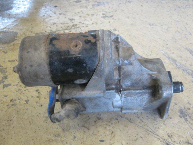

það sem ég er að spá er að ná 24v lc startaranum niður í 12v???
( hef heirt að það sé hægt að fá startara úr skout eða einhverju öðru veit bara ekki hverju??? )
( eða sameina lc startaran við eihvern annan startara???? hverju þá til að fá 12v??? )

Mér skilst að menn taki statorinn og rótorinn úr Hilux og setji á LC startarahúsið. Ég veit ekki um ádreparaspólouna og það geim allt saman en sennilega er þetta mjög svipað úr öðrum toyotum t.d. einfaldri vél eins og Hilux eða 4runner.

talaði við rafverkstæði í dag og að breita 24v startaranum í 12v kostar sirka 60.000 ,,,,úpps
spurning hvort er hægt að græa þetta fyrir minni pening..????

er einhver sem veit um sniðuga leið til að koma,, 24v,, startaranum í 12v ,
,,,,,,helv,,,dírt að láta breita honum á rafverkstæði eða um 60,000

Startarinn lítur nánast alveg eins út og startarinn af 3 lítra diselvélinni í lc 90 og 4runner, spurning hvort hægt sé að nota svoleiðis startar eða sameina svoleiðis startar við þennan til að fá 12 volt´.

mig minnir að þegar við gerðum þetta í bílnum hjá Lárusi þá hafi komið í ljós að startari í 2,4 turbo toyota sem er 12v lítur nákvæmlega eins út og 24v startarin á 4 l vélinni. Við sáum þetta þegar Lárus var búinn að láta breita sínum.

startaramálið leist,,( sameinaði hilux og lc,,,, þarf að vera 98'' hilux og eldri held ég,,,,) )

Re: vélaskipti lc,60 í patrol
Postfrá sigfus » 16.aug 2011, 01:53
sælir
ég er með allan bílinn,,,,Það gæti verið góð lausn
Polarbear
Innlegg: 884
Skráður: 31.jan 2010, 23:15
Bíltegund: Chevrolet Bronco
Postfrá Polarbear » 16.aug 2011, 11:36
60 krúser hásingin er mun mjórri en patrol held ég örugglega. mældu samt til að vera viss.
Hjörturinn
Innlegg: 667
Skráður: 01.feb 2010, 21:44
Postfrá Hjörturinn » 16.aug 2011, 12:50
60 cruiser hásingin er töluvert mjórri.
sigfus
Innlegg: 69
Skráður: 09.aug 2011, 21:42
Fullt nafn: Sigfús kristjánsson
Postfrá sigfus » 16.aug 2011, 13:04
sælir
svo er patrol með læsingu í afturhásingu,,,,,,,,
þannig að hún verður mjög trúlega undir,,,,,,kv sigfus
sigfus
Innlegg: 69
Postfrá sigfus » 26.aug 2011, 20:41
sælir
vantar framdrifskaft undan hilux disel með 2földum lið ,,,,góðum
Hef til sölu patrol gírkassa + millikassa sem er ekinn 50.000
var tekinn í gegn af,,, ss , gíslason skift um allar legur og yfirfarinn
í topp lagi,,,,,,,,, sangjarnt verð
nánari uppl ,,,,8938305,,,kv sigfus
sigfus
Innlegg: 69
Postfrá sigfus » 02.nóv 2011, 14:00
Polarbear wrote:ég hef breytt svona mótor í 12 volt og var það ekki mikil vinna. þetta eru ofur-einfaldir mótorar, sterkir og toga vel, en ekkert sérlega sprækir.
þú þarft að ná þér í 12 volta alternator með vacuum dælu fyrir kílreim.
það er búð/verkstæði í súðarvogi, beint á móti innkeyrsluni í áttinna að endurvinnsluni sem ég man ekki hvað heitir, sem sérhæfir sig í alternatorum og störturum og þeir breyttu fyrir mig mínum startara í 12 volt.
ég er náttúrulega með toyotu og setti því olíuþrýtstings- og vatnshitaskynjarana úr gömlu vélinni (2.4L-T) á þessa nýju og passaði það á milli án breytinga. ádreparinn er vacuum-stýrður og notaði ég bara einfaldan vacuumrofa sem ég tengdi inná sviss-strauminn til að stjórna því.
ekki einusinni hugsa um að tengja forhitarann, það er alger óþarfi nema útihiti fari undir -15°c. Frekar að fá sér bara Webasto vélahitara. þessir mótorar eru ótrúlega góðir í gang. Ég myndi satt að segja taka hitagrindina úr loftinntakinu, hún er bara fyrir (það eru ekki hitakerti í þessum mótor ef þú ert með túrbómótorinn).
ef þú lendir í veseni með vacuum stýringarnar þá á ég einhversstaðar teikningu af því ef þú villt. ég þekki þennan mótor sæmilega orðið :) vertu bara duglegur að skipta um olíu (c.a. 5-7000 km fresti) og þá fer hann leikandi létt í milljón kílómetra.
Sæll ef þú átt teikningu af vacuum stíringum væri svaka gott að fá þær kv Sigfús
Polarbear
Innlegg: 884
Postfrá Polarbear » 02.nóv 2011, 21:04
there you go......
landcruiser hj61 12ht 12h-T motor engine vacuum
sigfus
Innlegg: 69
Postfrá sigfus » 02.nóv 2011, 23:03
Sælir
vélinn kominn í,,,,,, soldið önnur afstaða á þessu en var með patrol mótor (eðlilega)
hef smá áhyggjur af afstöðu á framskafti svolítill halli á því niður á við er með tvöfaldan lið úr hilux sem ég ætlaði að nota ,,,,hann passar ekkert altof vel mér fynst lítið vera hægt að sveyja þennan lið ,,,,,eða þannig ,,,,vitið þið um tvöfaldan,,,,,einfaldan,,,,,lið sem gæti hentað í þetta dæmi hjá mér,,,,,,,kv Sigfús
Startarinn
Innlegg: 1157
Skráður: 01.aug 2010, 12:02
Bíltegund: Nissan Patrol '98
Postfrá Startarinn » 02.nóv 2011, 23:27
Það eru tvær gerðir af liðum skilst mér, þeir hreyfast mismikið, ef þú ert með liðinn sem hreyfist minna þá er brjóst í stýringunni sem er hægt að renna niður.
Félagi minn var búinn að skoða þetta aðeins og sagði þetta lítið mál ef liðurinn er tekinn í sundur
Notendur á þessu spjallborði: Engir skráðir notendur og 52 gestir
