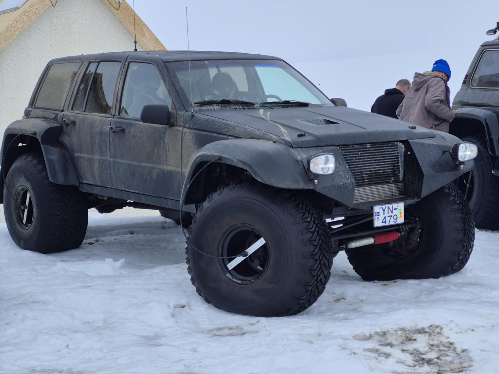

Jæja nú er búið að fara jómfrúarferðina, vetrarhátíð 4x4.
Var full metnaðarfullur og tók alla famelíuna með og hundinn líka :)
Gekk virkilega vel framanaf, mjög ánægður með vinnsluna og fjöðrunina, drifgetan líka mjög fín en var ekki með neina lása virka.
Það sem klikkaði:
Sauð á honum við jökulsporðin, sánefnilega stelpu með myndavél sem var að taka video og þá varð auðvitað að taka apparatið til kostana, sem gekk rosavel þar til allt fór að pípa og gufa útum allt.
Grunar það sé bara "heat dam" í honum þegar svona er, en var að keyra með vindi.
Hann var svo mjög snöggur að kæla sig.
Næsta var að það sprakk slanga af fittings á stýrisdælunni, lamdi það uppá 2svar og reyndi að vera nettur á því restina, en endaði á að við parkeruðum honum þarna og fengum far uppí Þursaborgir, alveg ótækt að vera baða allt í stýrisvökva trekk í trekk.
Þetta voru svona stóru bilanirnar, en svo fór í sundur bremsurör sem náði í afturgorminn, eins varð ég var við að framskaftið var laust í móso, gef ekki sett lím á boltana í spacernum þegar þetta var sett undir á sínum tíma.
En þetta er allt auðlagað :)
Næst er að græja allt fjallajeppadótið, talstöð, úrhleypikerfi osfrv.
Hafa einhverjir verið að mixa belti úr öðrum bílum í þessa? eru frekar leiðinleg þessi sem eru núna.

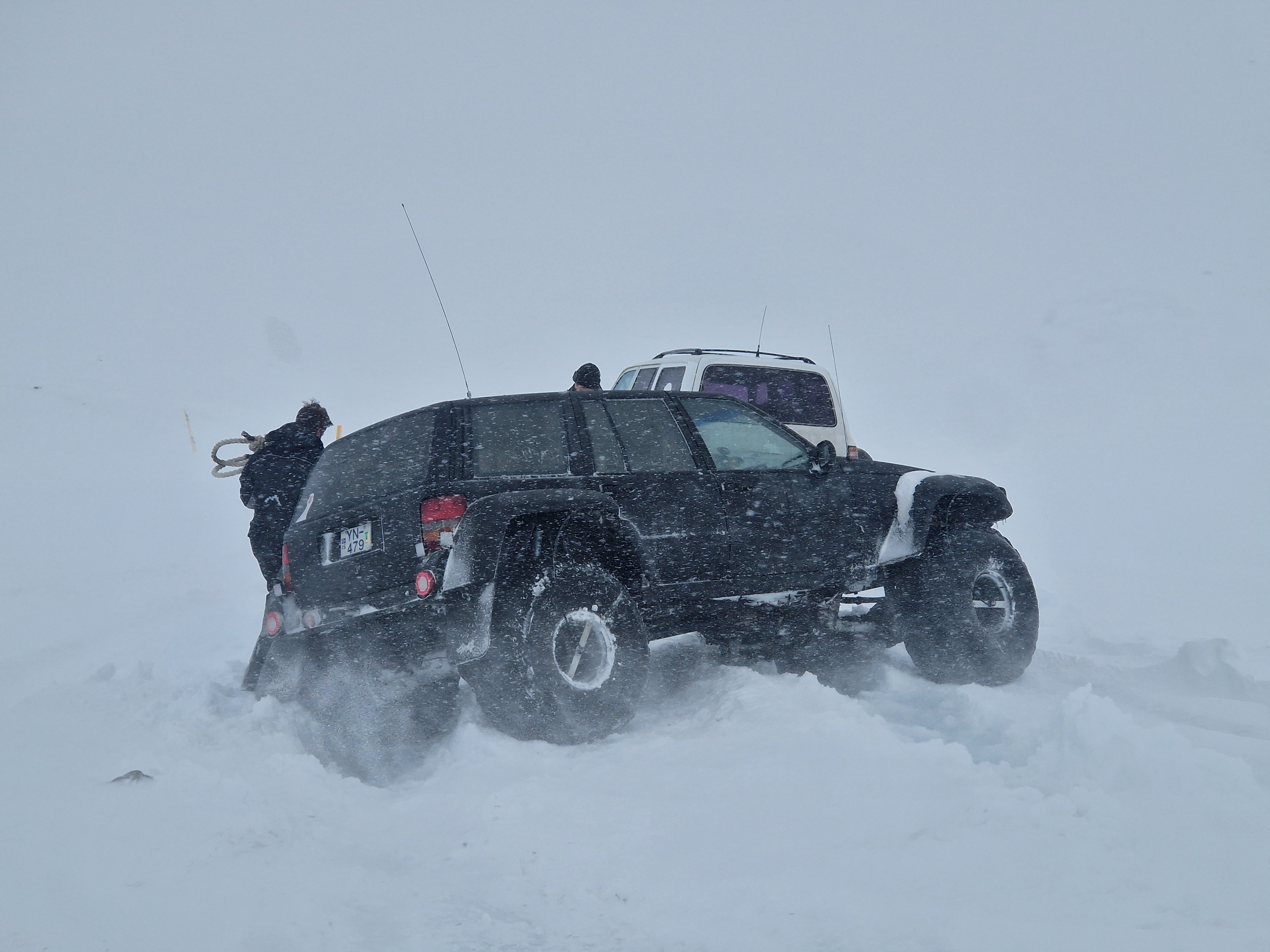

Heyrðu já það var farin ferð um helgina með nokkrum frændum.
Áður þá setti ég úrhleypikerfi og tengdi talstöð og loftnet, þannig maður gæti farið á lakkskónnum á fjöll eins og fínn maður.
Opnaði líka húddið aðeins og skipti um vatnsdælu, ofhitnaði ekkert í ferðinni en held að ég hafi drepið stýrisdæluna í öllum látunum.
fórum Sprengisand, yfir Sóleyjarhöfðavað, í laugina við Nautöldu og svo var pælingin að fara í sultarfit en skyygnið náði rétt fram yfir húdd, alveg blint þannig við ákváðum að gista í Setrinu, tókum svo börger í kerlingafjöllum og kjöl daginn eftir.
Skyggnið á laugardeginum:
Fyrir utan Setrið
Eina "action" myndin, en það sést á svarta skýinu hvar litli pedalinn er staðsettur

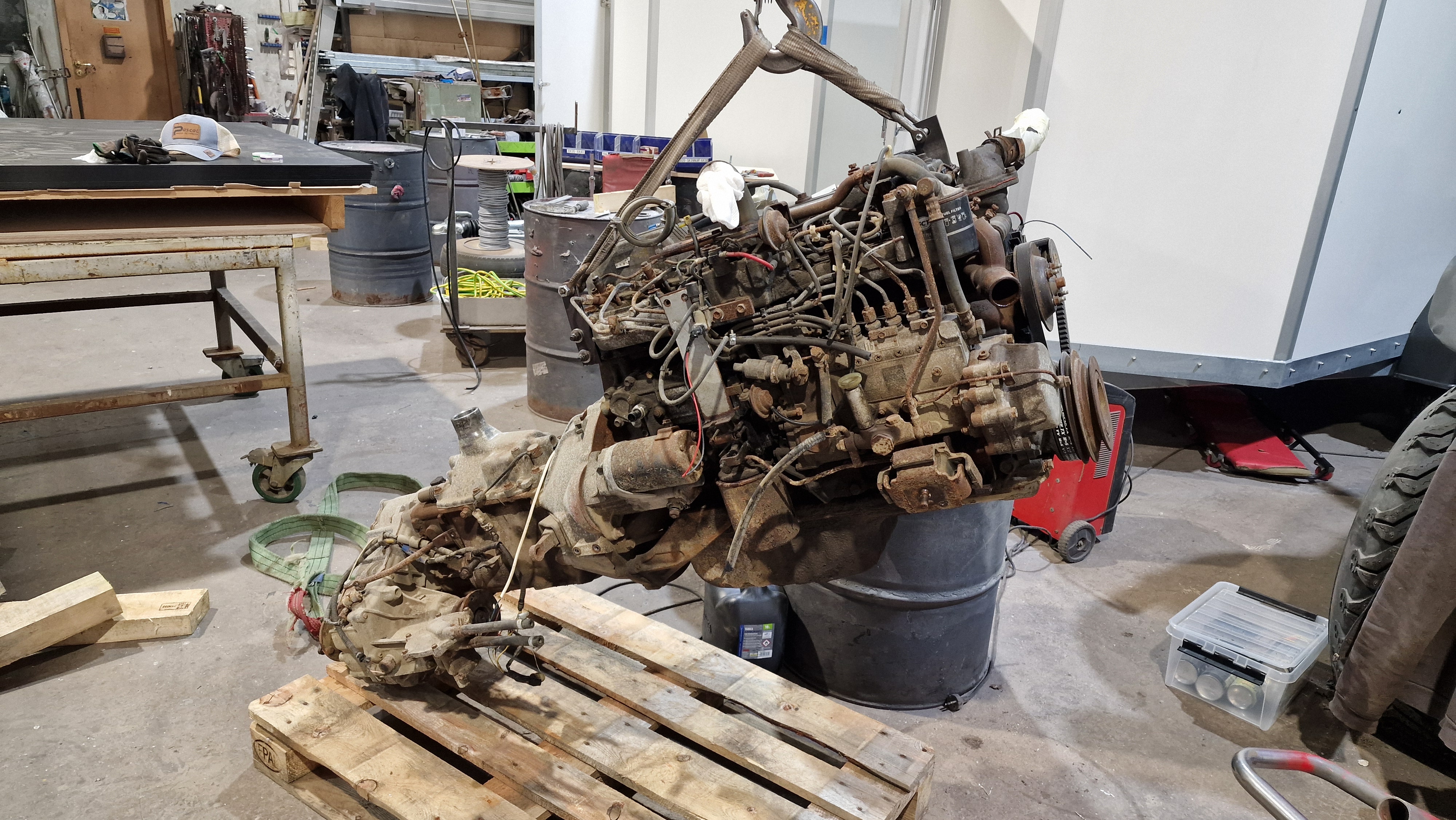

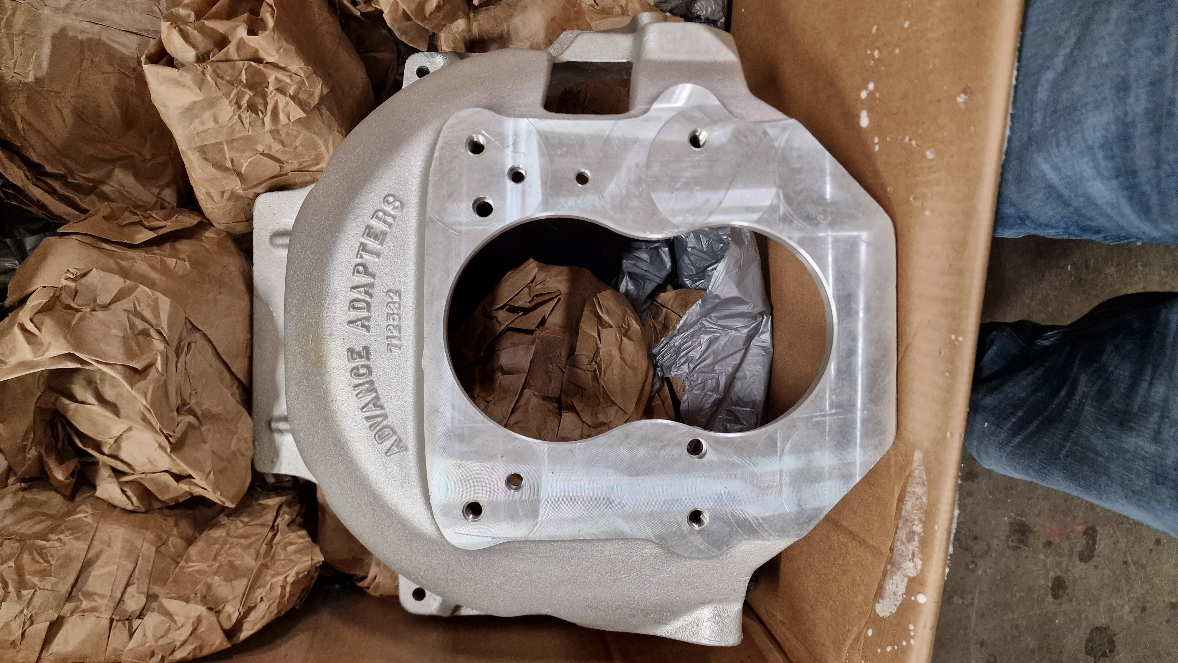

Heyrðu já útaf því að ég er skrítinn þá verður þetta sett á 5 gíra cruiser kassann :D

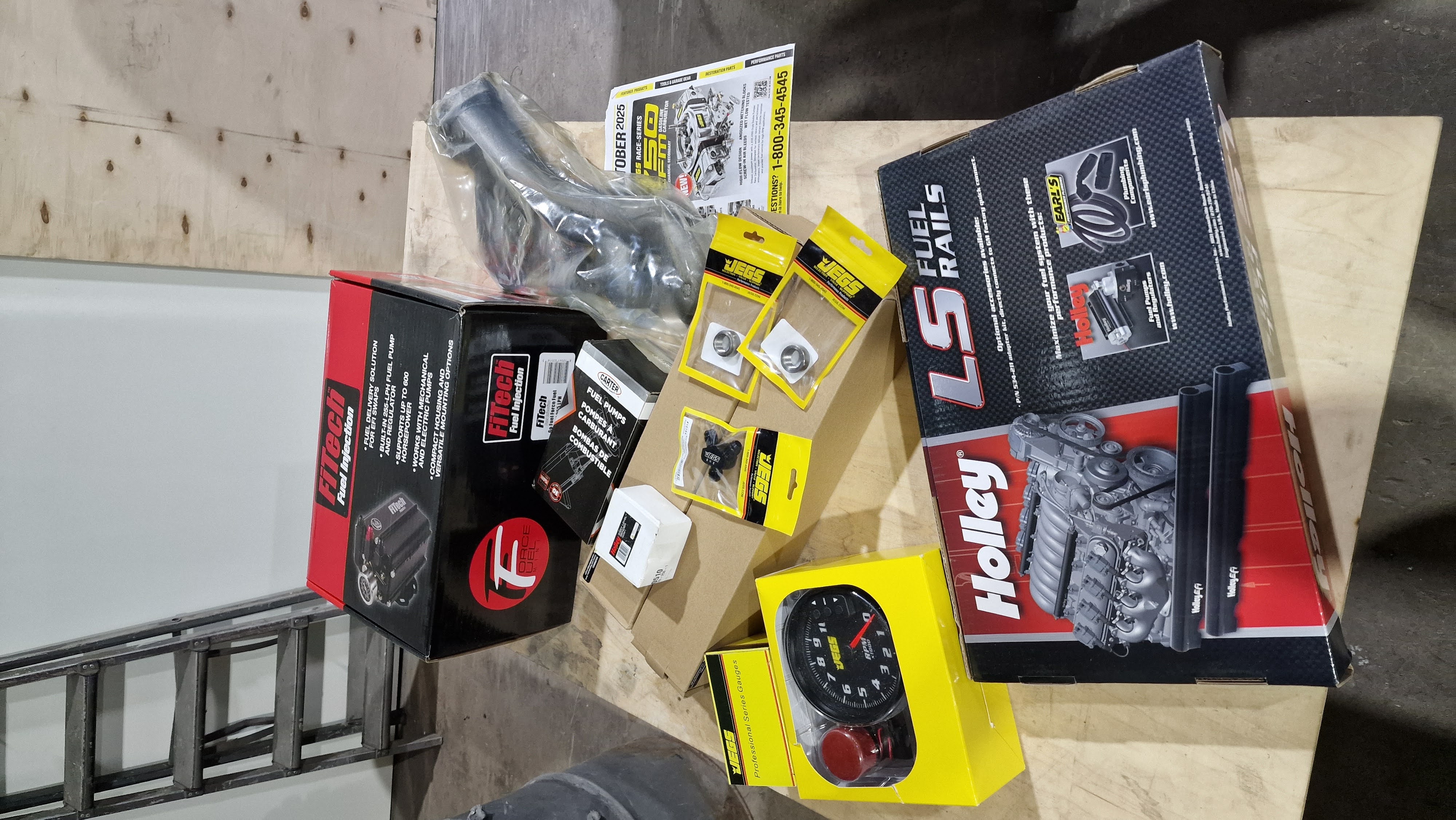

kominn með breytikitt frá Advance adapters til þess, stór pöntun frá Jegs á leiðinni til landins með það sem þarf fyrir bensínkerfið og aðrar pústgreinar.
svo hitt og þetta af rockauto sem var orðið heldur þreytt á henni blessaðri.
er þessa stundina að berjast við pústboltana, væri agalega til í að ná í skottið á manninum sem hannaði þetta, 4 búnir en 3 eftir....
Jú og svo RCV öxlar og flangsar svo ég geti nú brúkað þennan framlás einhverntímann. 12H rellann átti allvega í engum vandræðum með að sprengja þá.
En þetta er semsagt 2006 módel af Lq4, þannig ég er að yngja upp um 19 ár með 19 ára mótor, eitthvað fallegt við það.

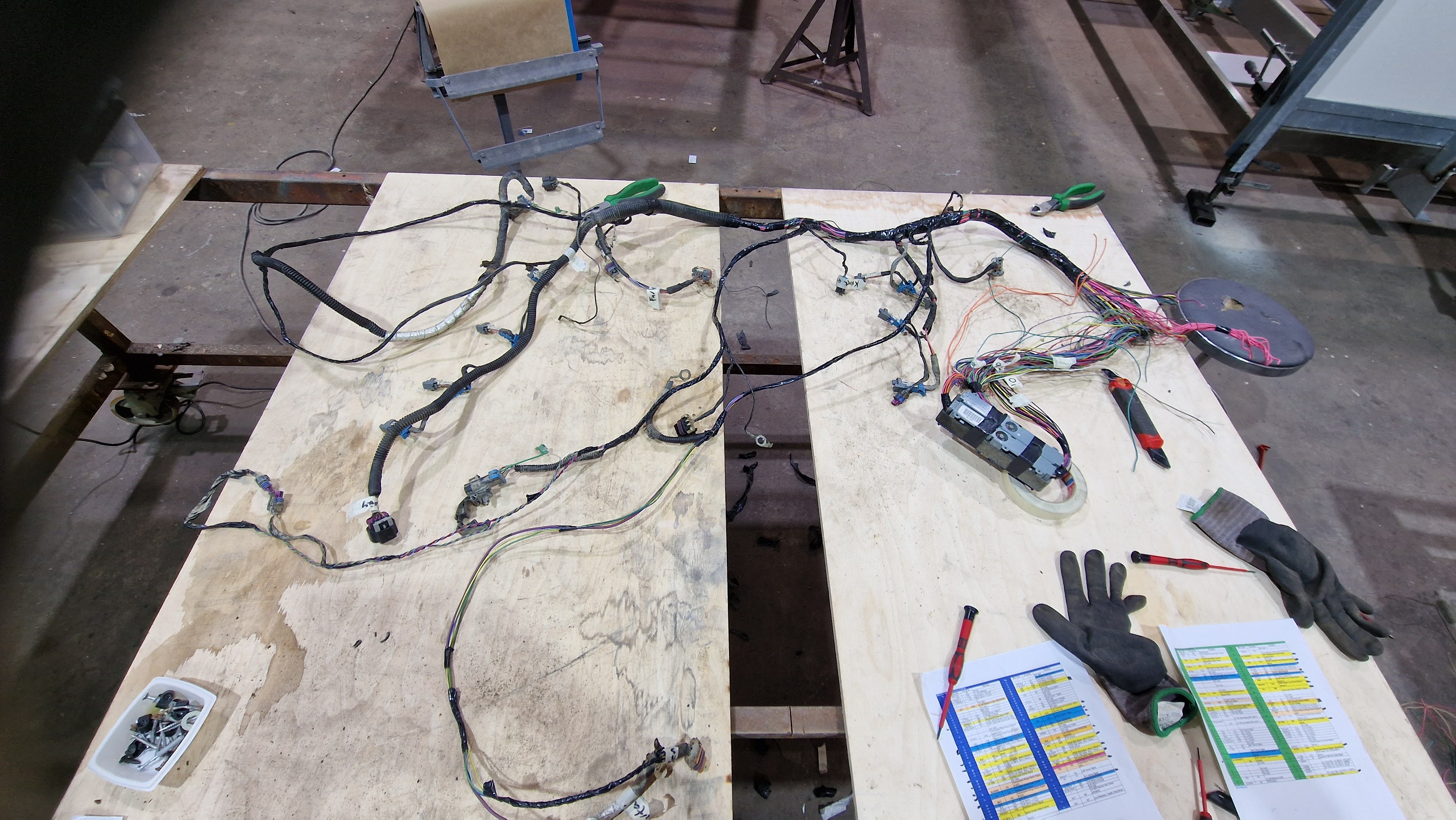

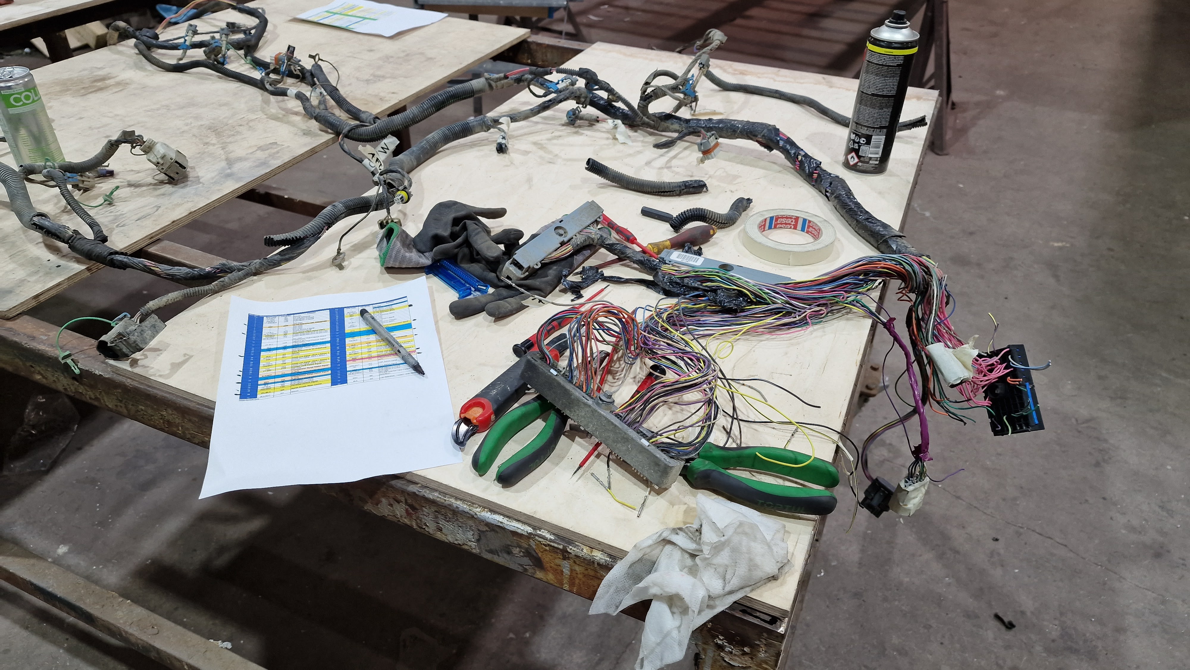

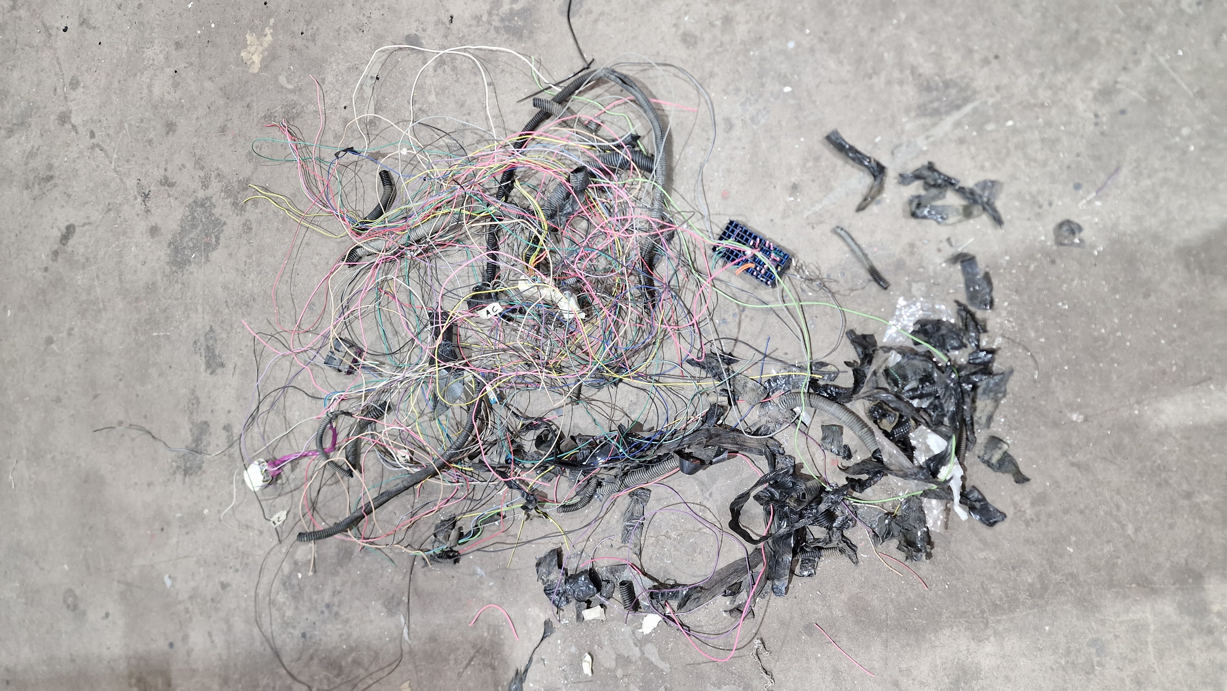

Snyrti svo til loomið, notaði https://lt1swap.com/2000harness.htm sem er gullnáma í þessum aðgerðum
Hratið:
Og lokaafurðinn, bara eftir að sauma við rafkerfið í bílnum:
Svo fer þetta vonandi að detta í :D

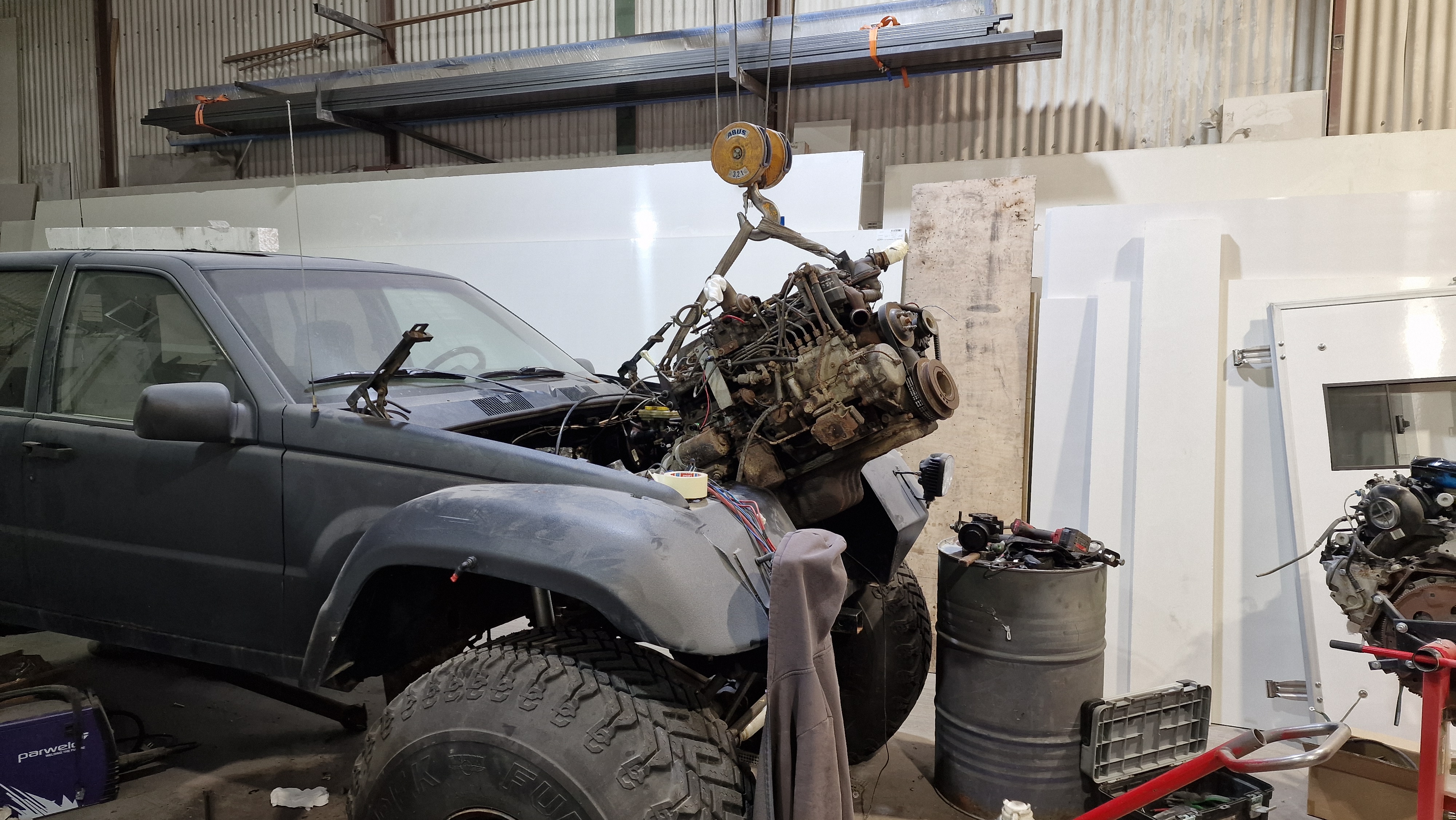

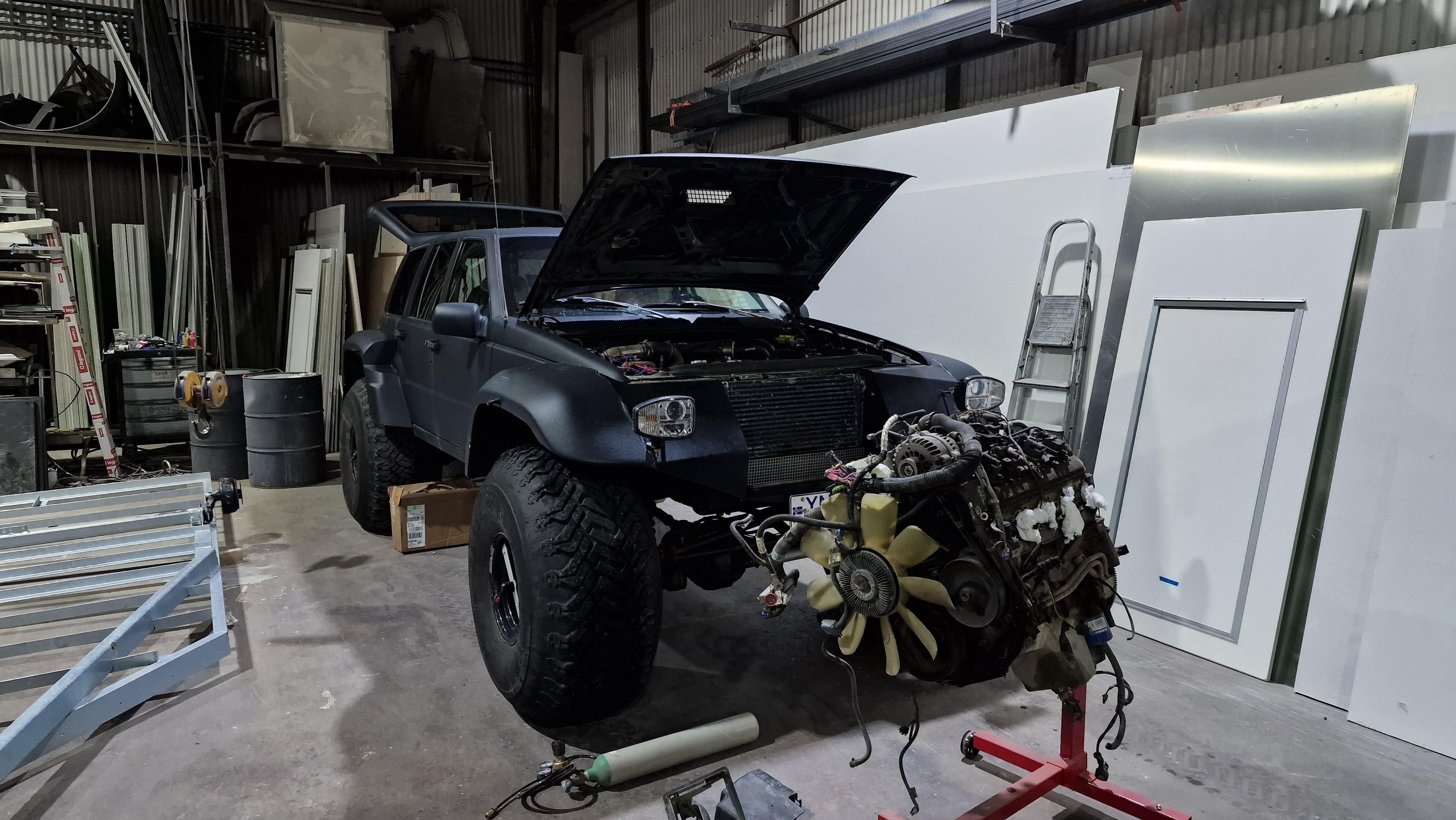

Smá myndadömp, velin loksins komin úr þannig þrífa smá mála smá og svo í með nýja dótið :)

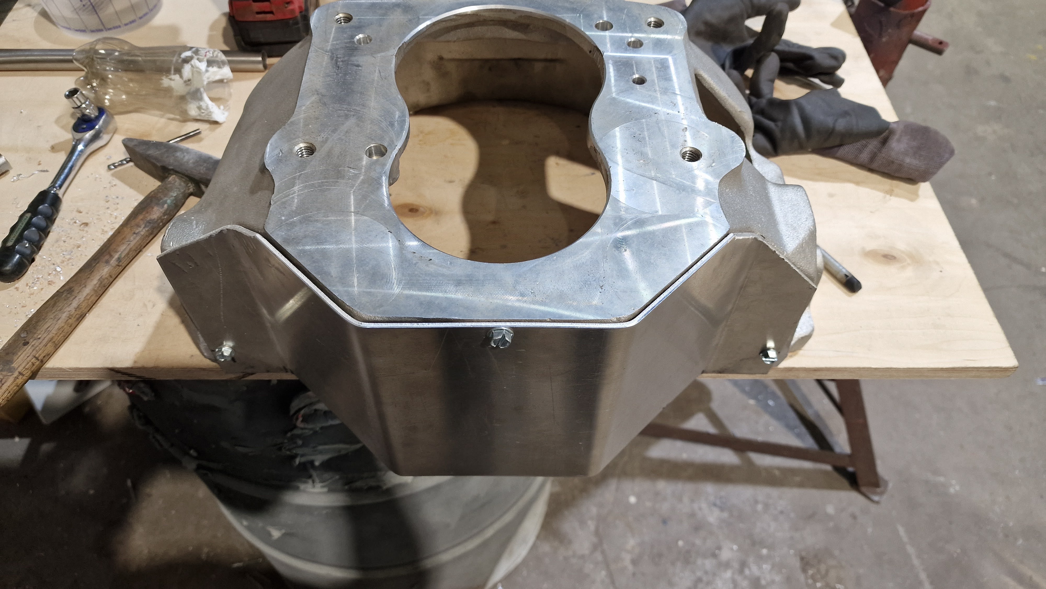

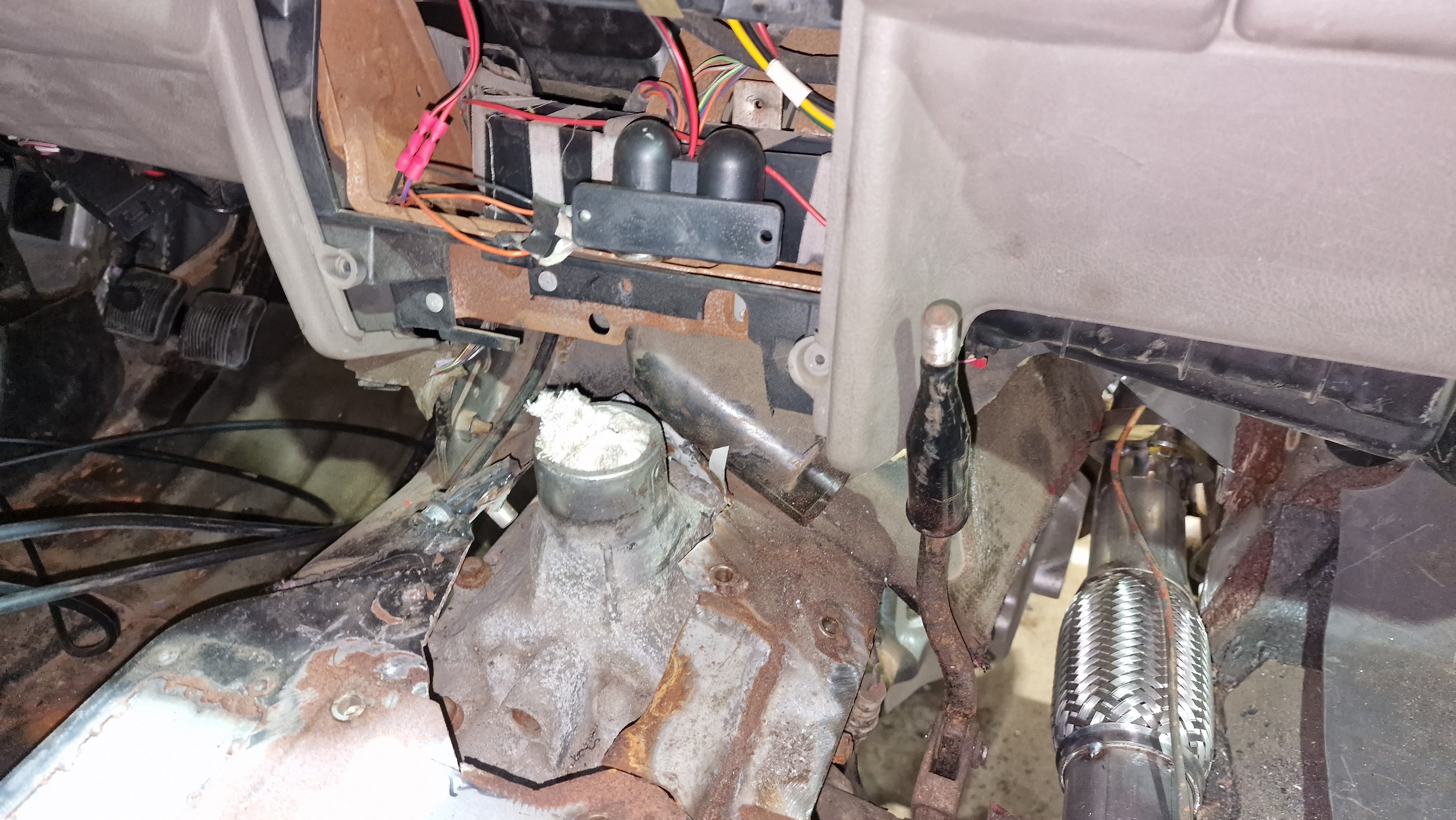

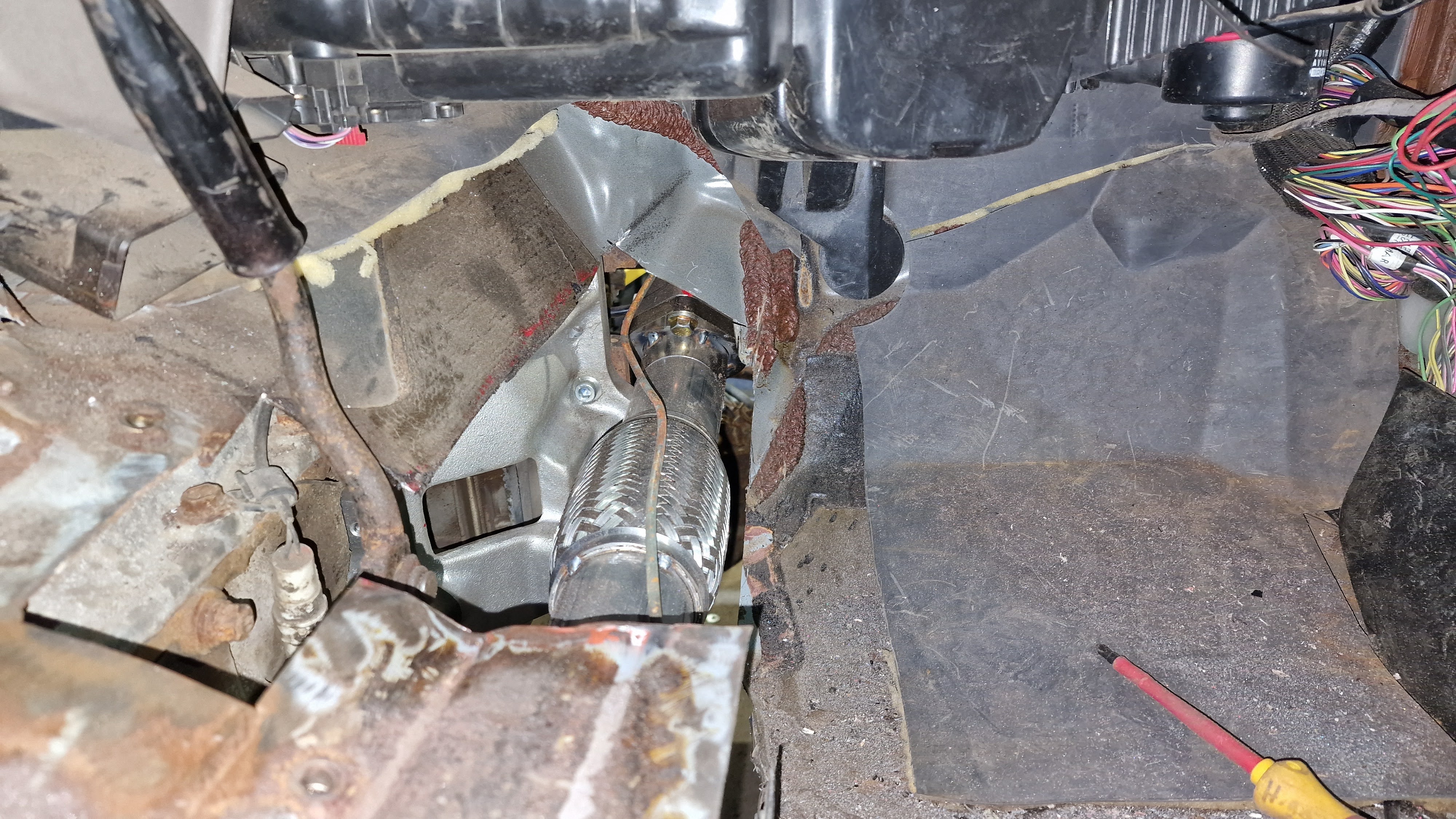

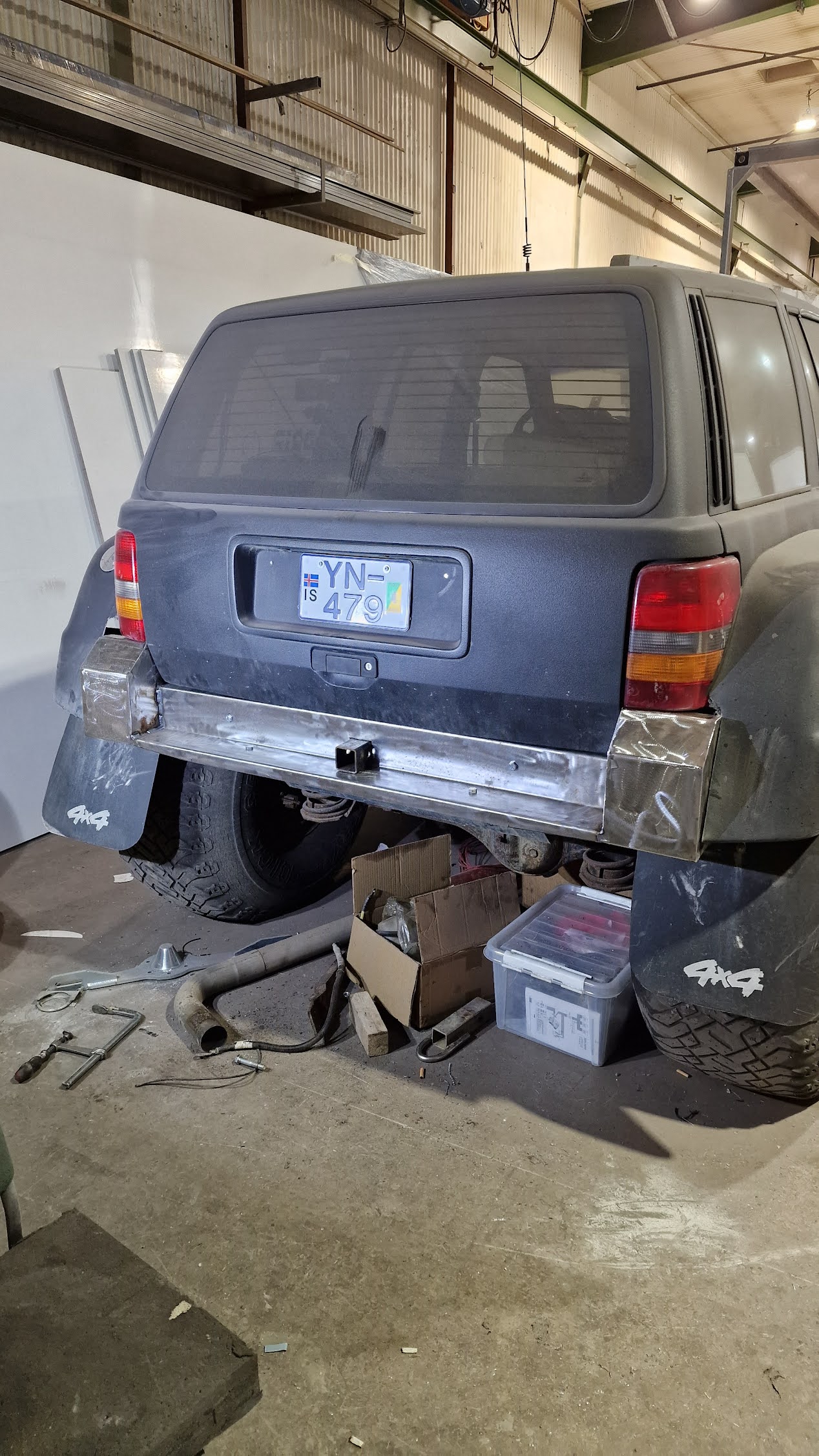

Búinn að snikka mótorinn í, þurfti að taka nokkuð mikið úr tunnelnum þar sem pústið var á leið í kúplinguna og framskaftið, fer þá bara yfir allt bingóið:
Þurfti svo að snikka hlíf neðaná kúplingshúsið, fylgdi bara hálft húsið með kittinu

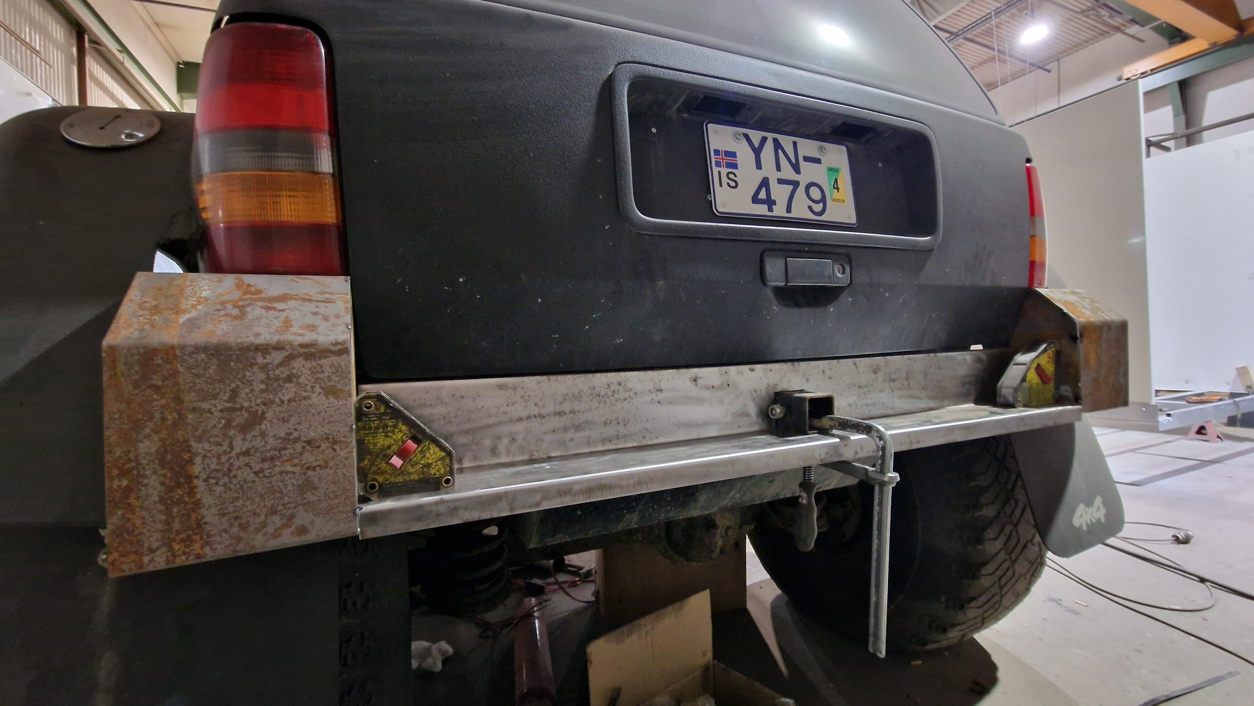

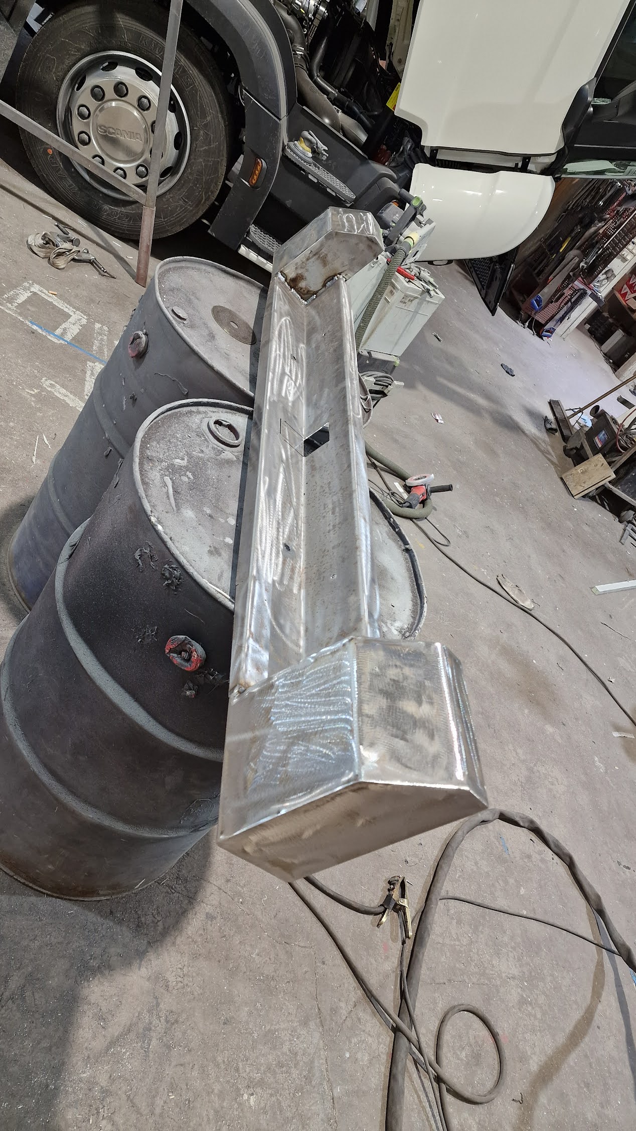

Svo meðan lakkið var að þorna undir bílnum henti ég í afturstuðara, tók mögulega aðeins lengri tíma en lakkið var að þorna...
Svo spurning hvort maður nái að trekkja í gang um jólin...

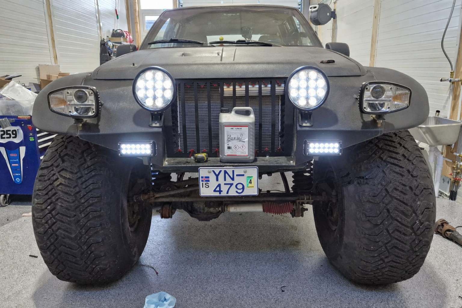

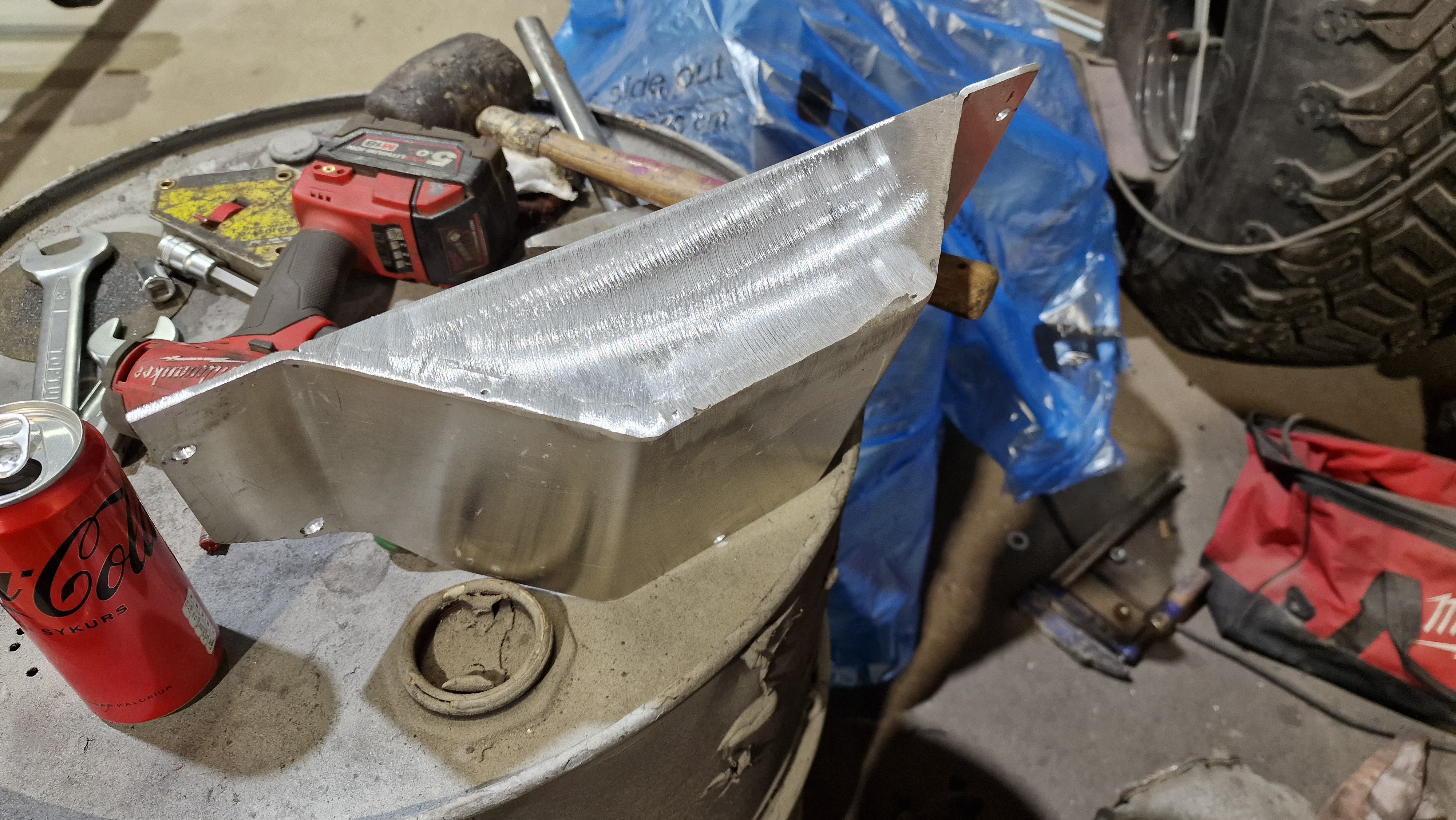

Græjaði þetta fína shoud, ætla láta reyna á orginal vatnskassann, er nýr og þessi vifta er örugglega kraftmeiri en rafmagnsbúbbarnir sem ég var með.
Smá pípuvinna
Ný loftsía, ætlaði að nota gömlu en þetta 6 lítra dót þarf víst að anda almennilega
Braut svo af olíustútinn sem lukkaðist ekki betur en þetta litla sæta plaststykki við ventlagorminn datt niður, mikill sigur að ná þessu upp.
Græjaði "grill"
Gengdarlaus hestaflaaukning í límmiðum
subaru leddari kominn í staðin fyrir gamla dótið, 180cm hæðartakmörkun á farþeganum eftir að tunnelið hækkaði
Stuðarinn málaður og öll ljósin á sínum stað.

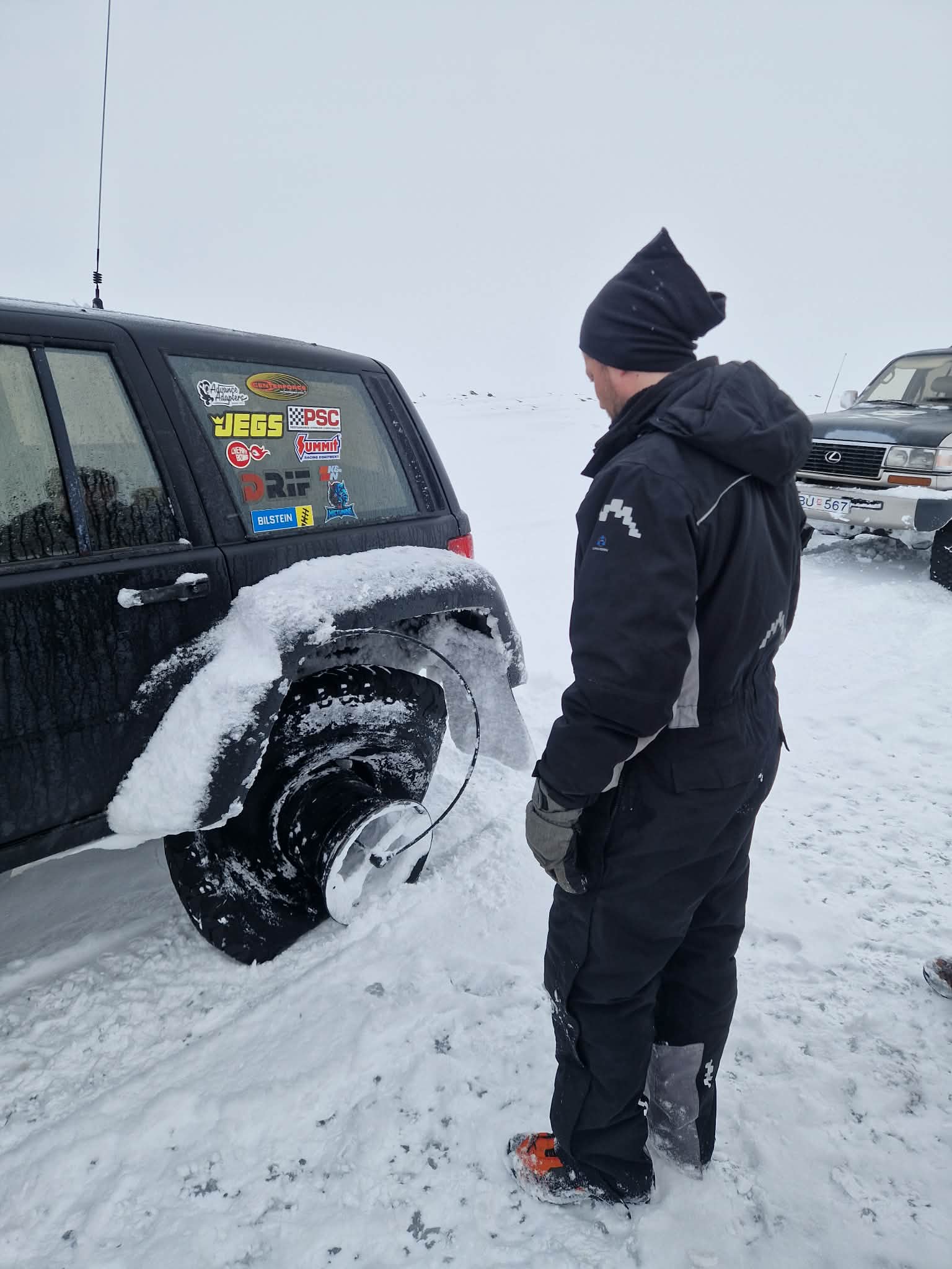

En græjan fór í jómfrúarferðina um helgina, ferðafélagarnir hjálpuðu mér að finna út úr kælikerfisveseni sem ég var í, en steam portið af heddunum var ekki alveg rétt tengt hjá mér, eftir það var þetta bara veisla.
Aflið alveg fyrsta flokks og eyðslan fín held ég, fíni Holley laser mælirinn ekki alveg að gera sig, þarf að finna eitthvað útúr því.
Fórum kjalveg uppá Hveravelli, soldill krapi við bláfellsháls og uppúr en eftir það bara ágætis færi, soldið þungt á köflum.
