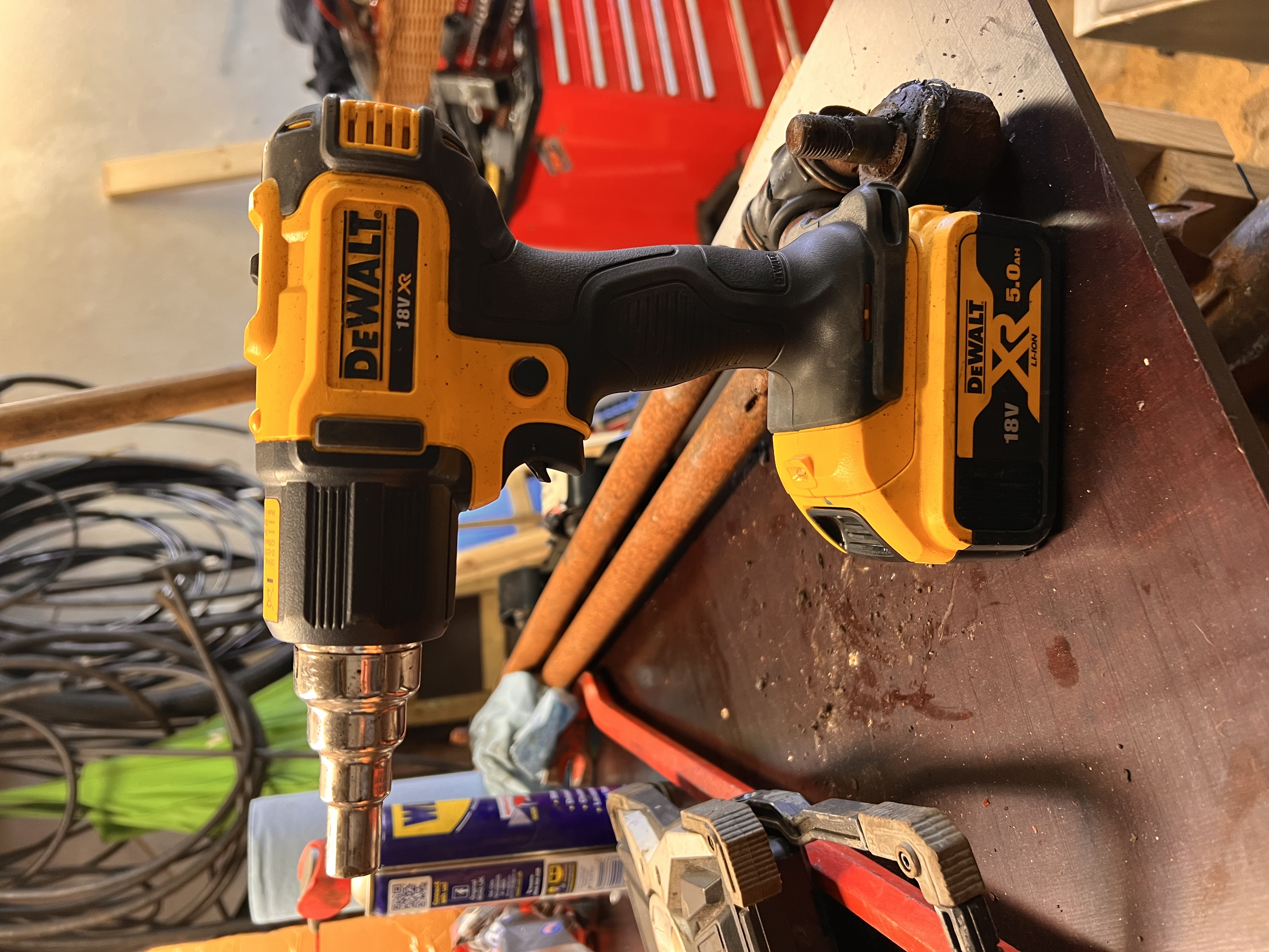

Loksins eitthvað að gerast hjá manni. Reddaði gegnumtökum fyrir brettakanntana og boraði fyrir þeim.
Gegnumtök og slöngur
Verkfærin tilbúin

Ein spurning;
Hvernig hitabyssu ertu með? 12-volta eða gas?

Ég er með batterís 18V. Setti hana á lægri hitastillinguna til að byrja með en fór svo að freistast til að nota hærri stillinguna.
Það vildi svo til að hitabyssan var í bílnum þegar ég lenti í þessu veseni. Vildi ég gæti sagt að þetta hafi verið fyrirhyggja en svo var því miður ekki.
