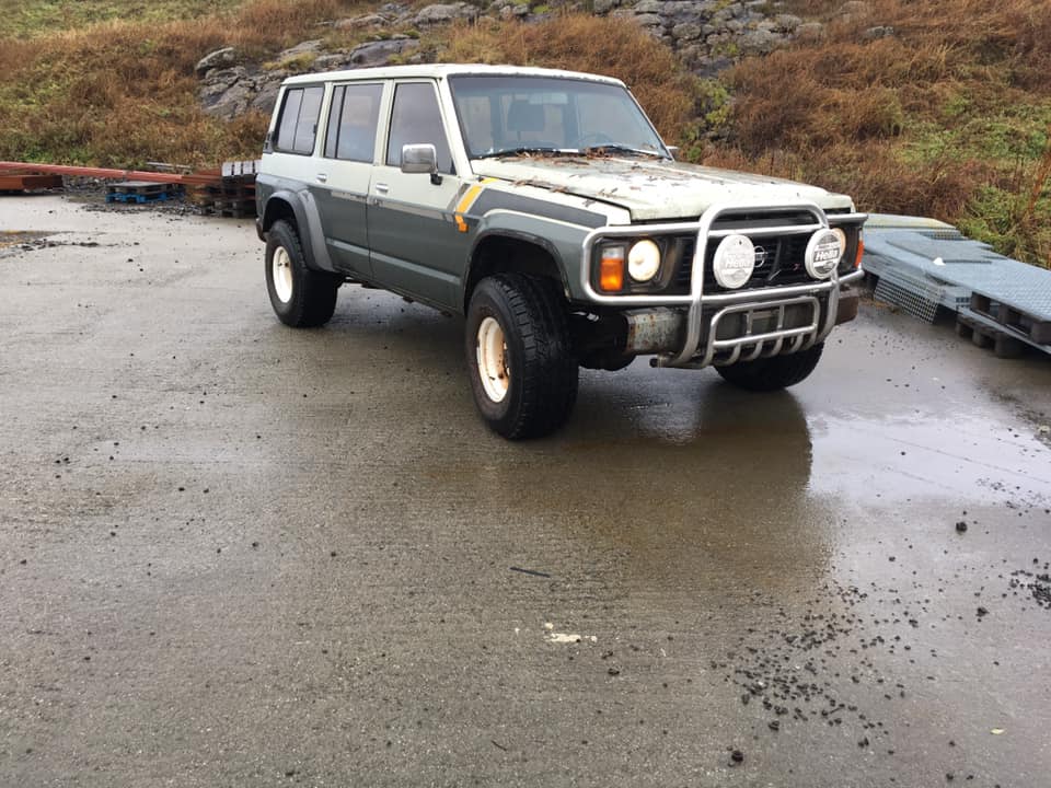

Náði mér í þennan öndvegis Patrol síðasta föstudagskvöld, Bíllinn var búinn að standa í nokkur ár en rauk í gang og keyrði flott.

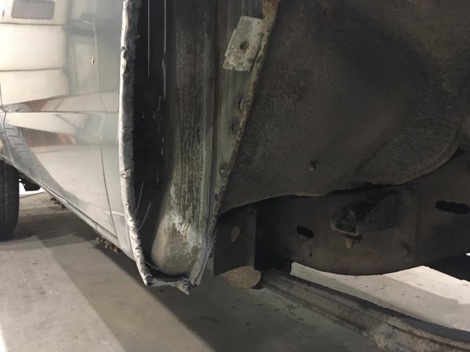

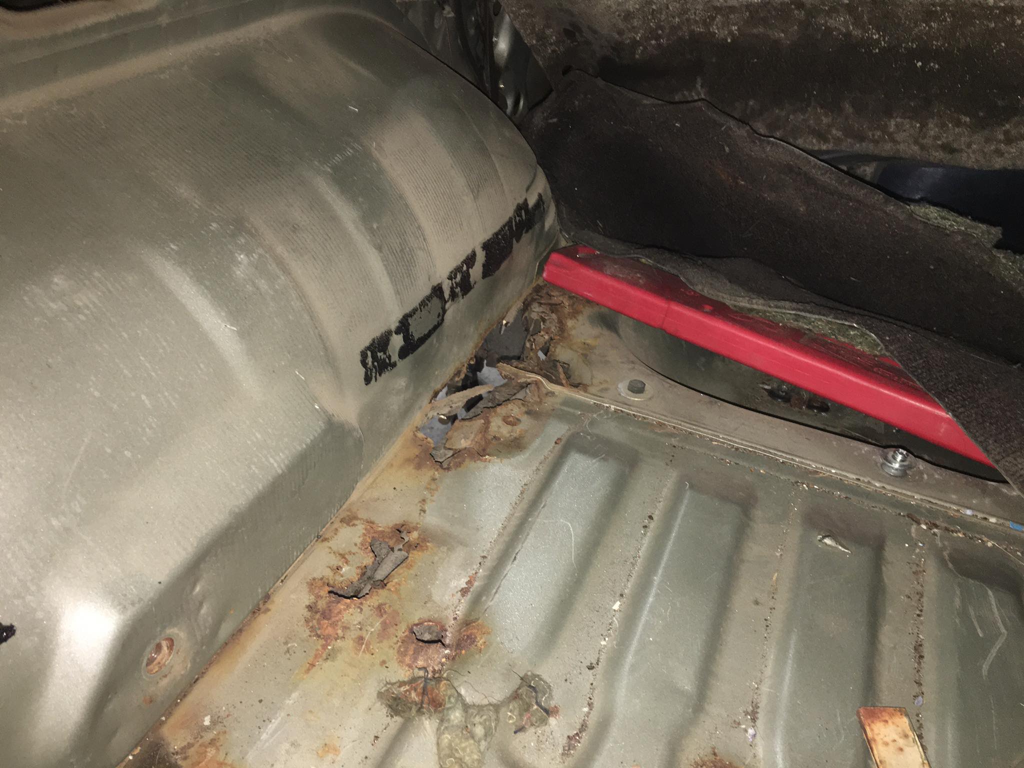

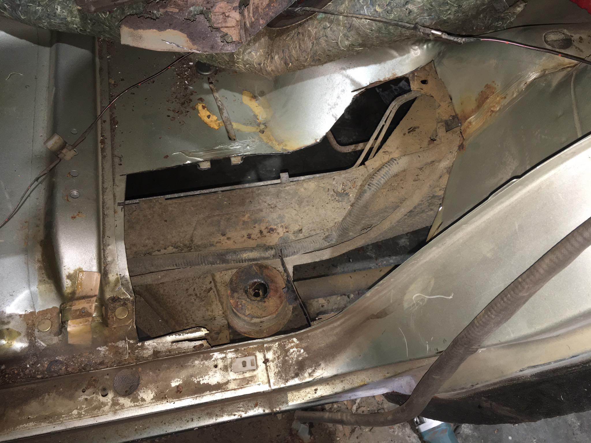

Byrjað var á því í gær að koma park ljósum í lag og rífa mest megnið af innrettingunni úr til að skoða ástand á gólfi og það er smá sem þarf að laga þar sem gólf og hjólaskál mætast annars er það flott.

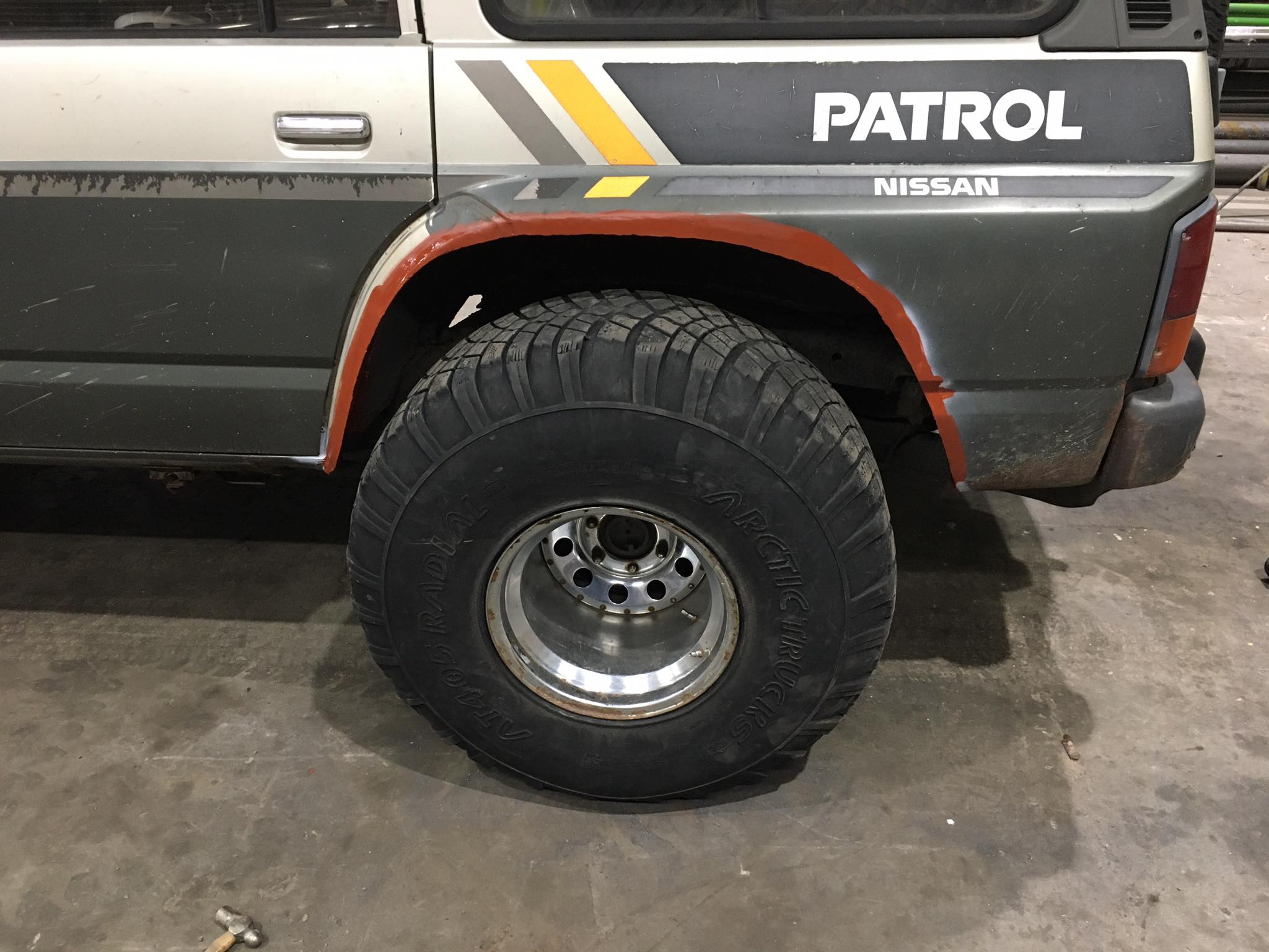

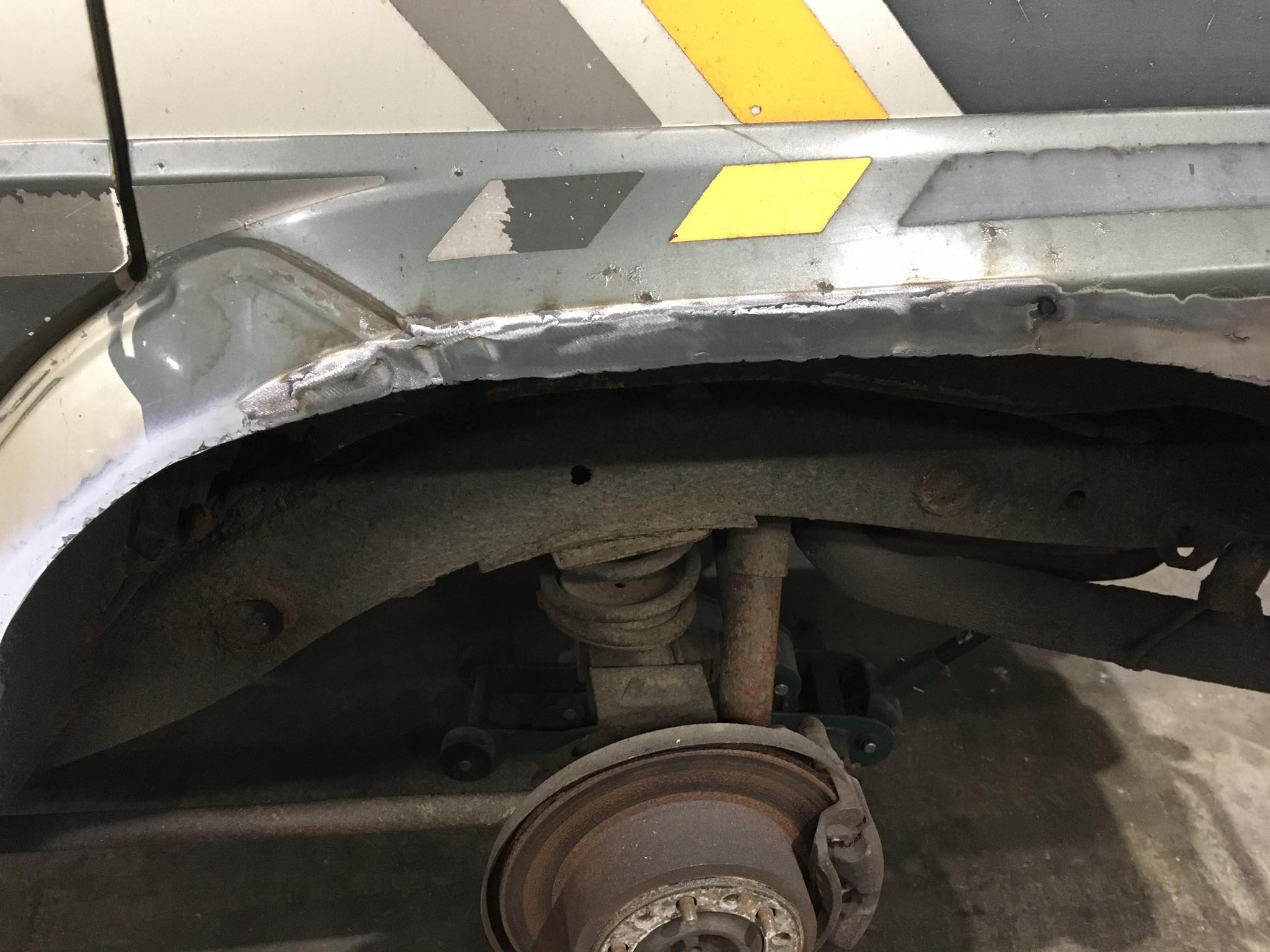

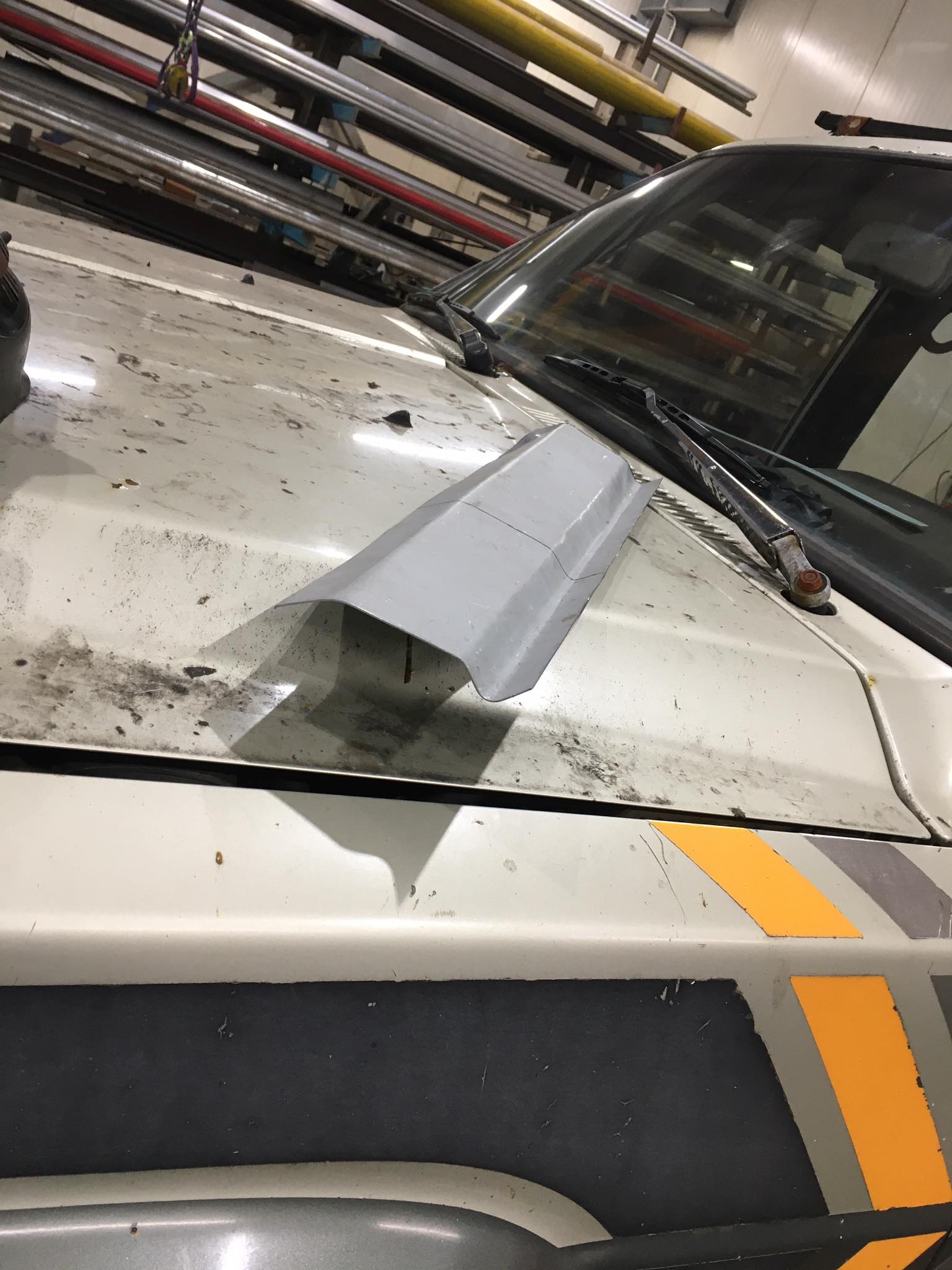

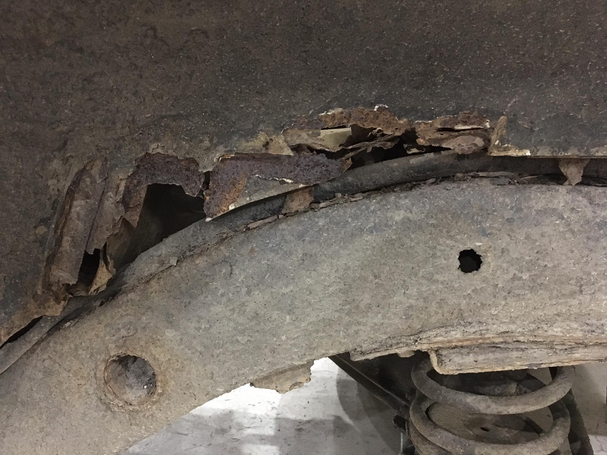

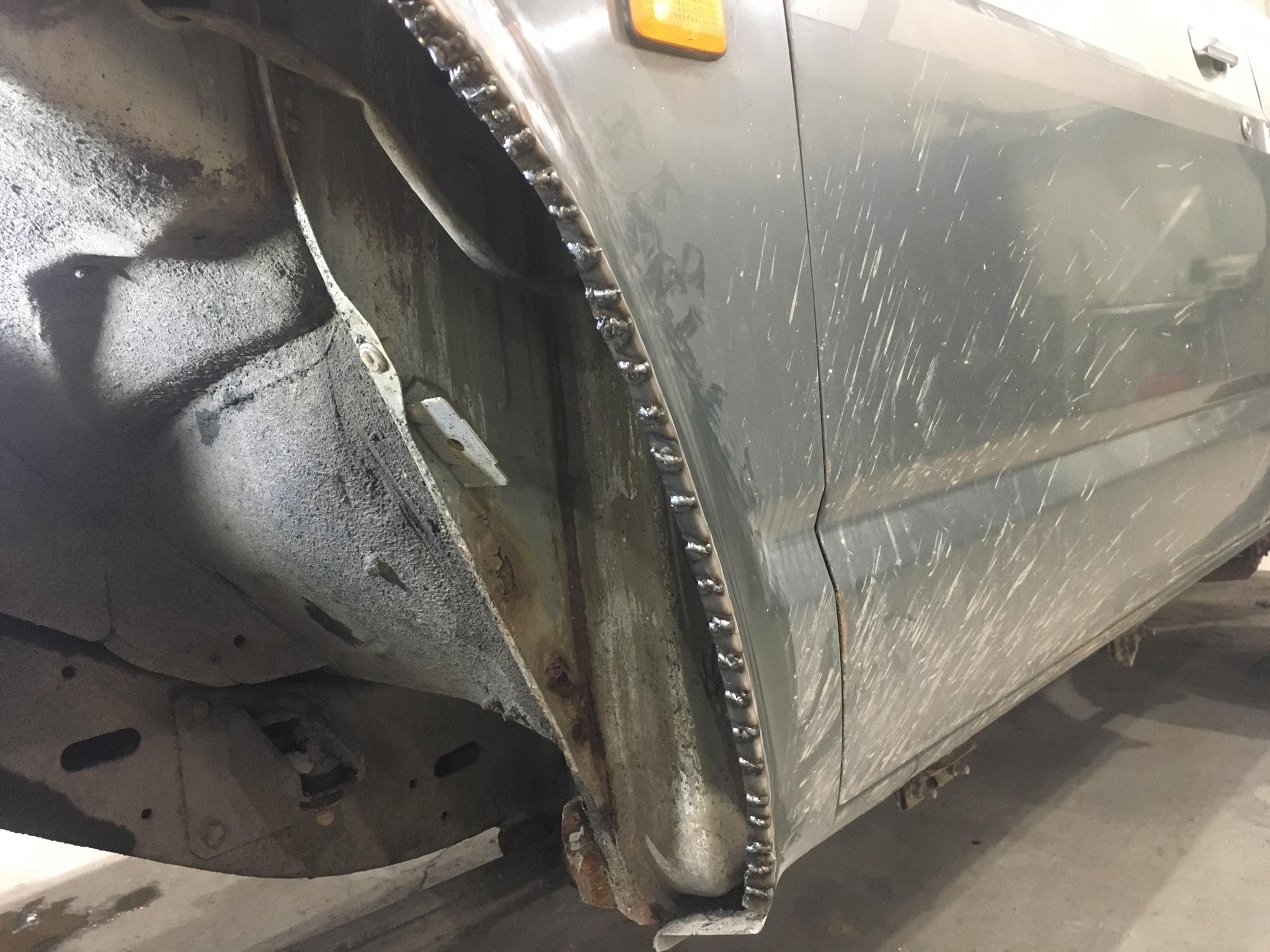

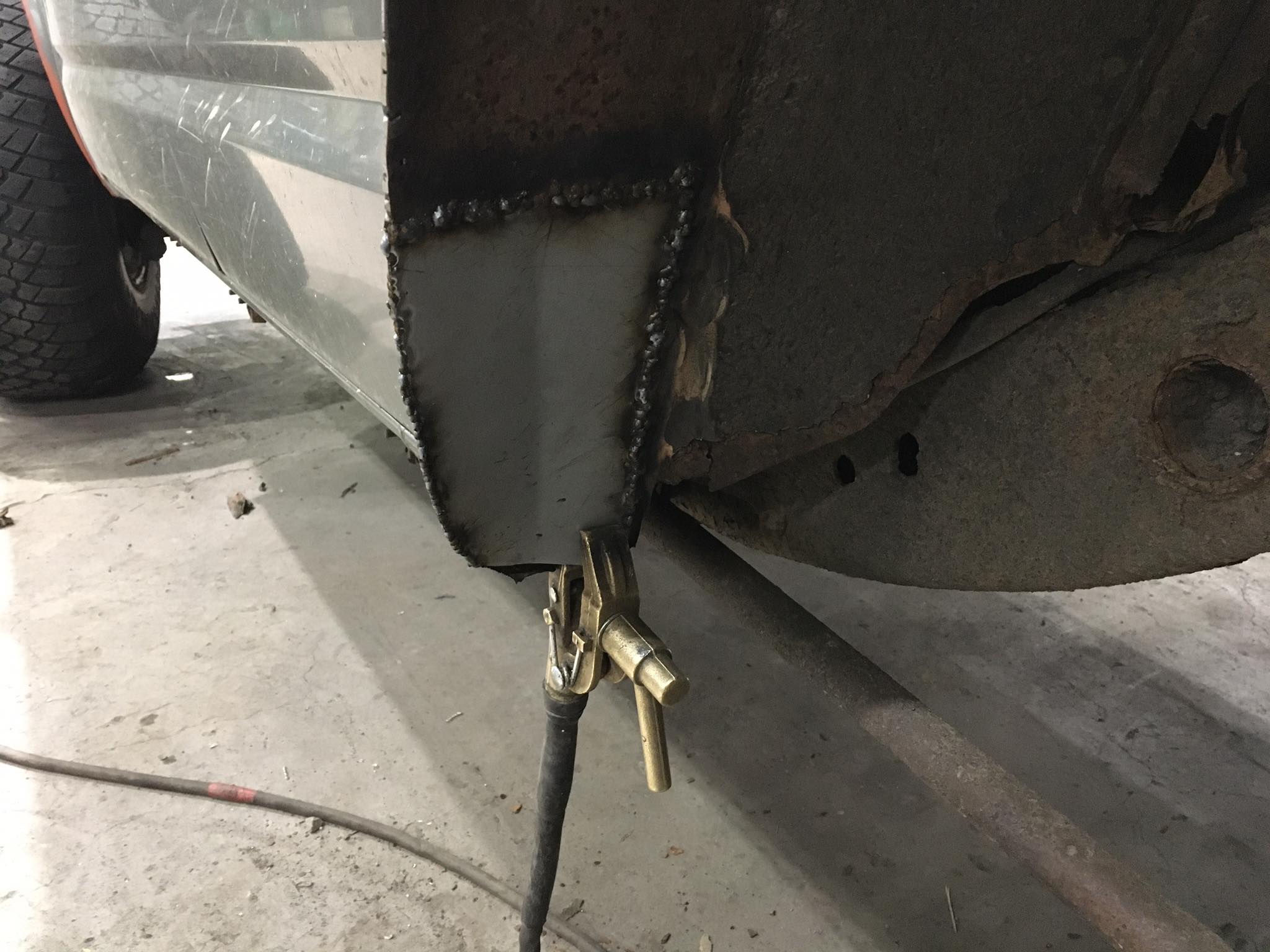

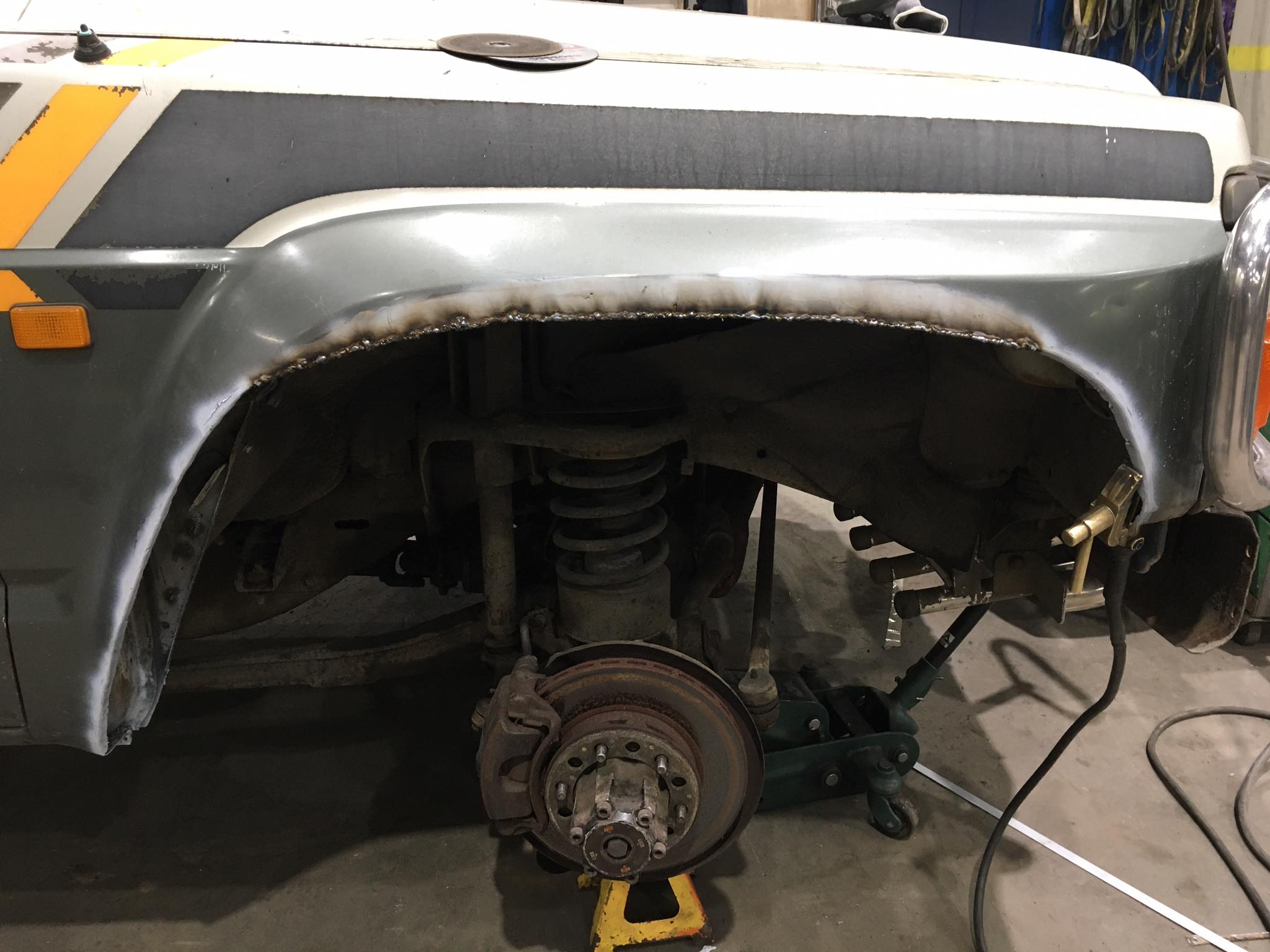

Síðan var byrjað að ryðbæta bílinn í dag, Frambretti voru svo gott sem ryðlaus en það var komið ryð í hjólbogan að aftan en það fór að mestu úr við skurðinn

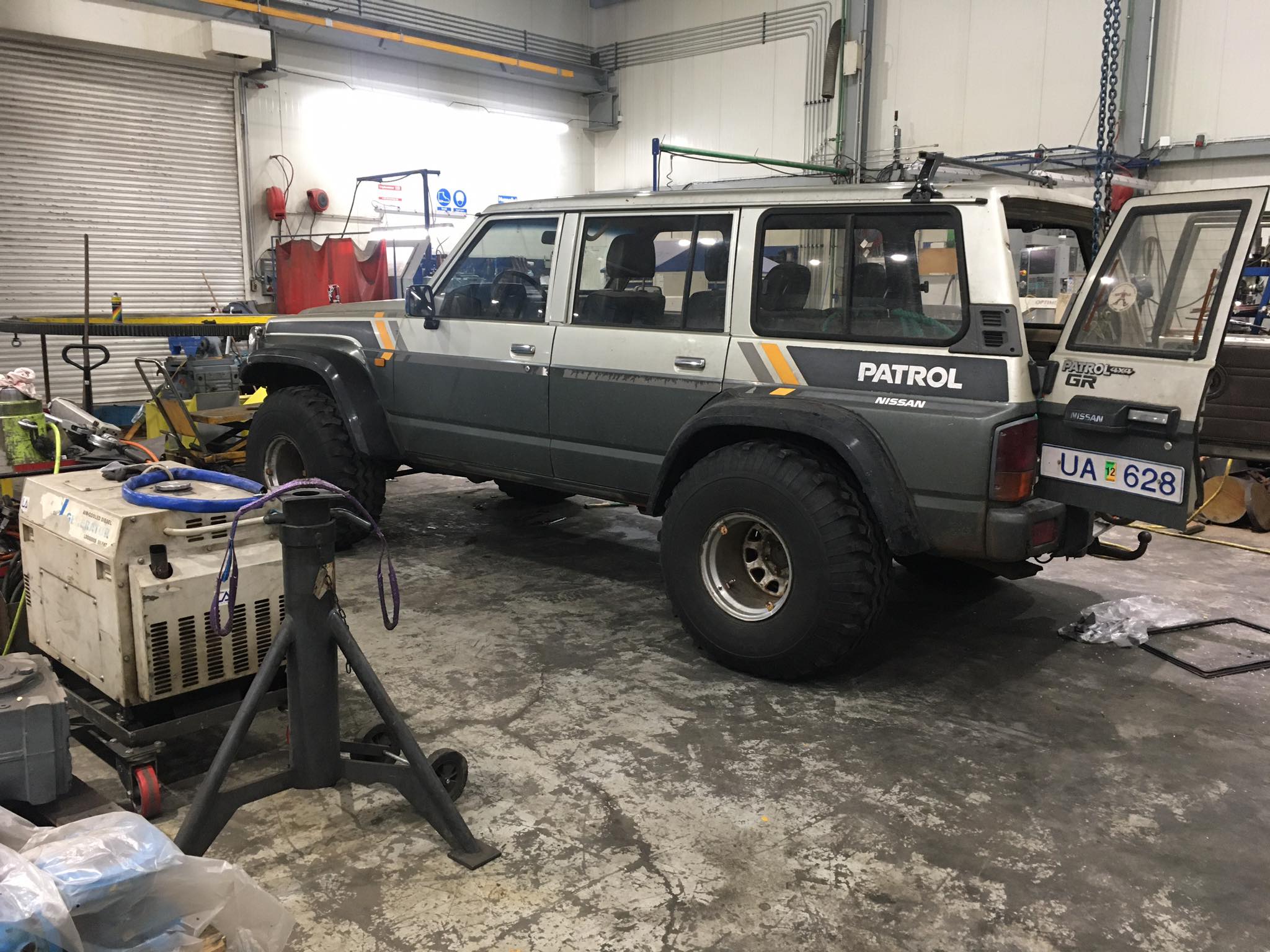

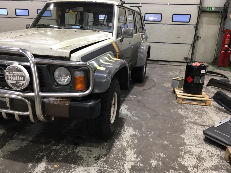

Kominn aftur á 33" nuna vantar bara 38"
skurður búinn og verið að smíða smá kant til að festa innrabretti við

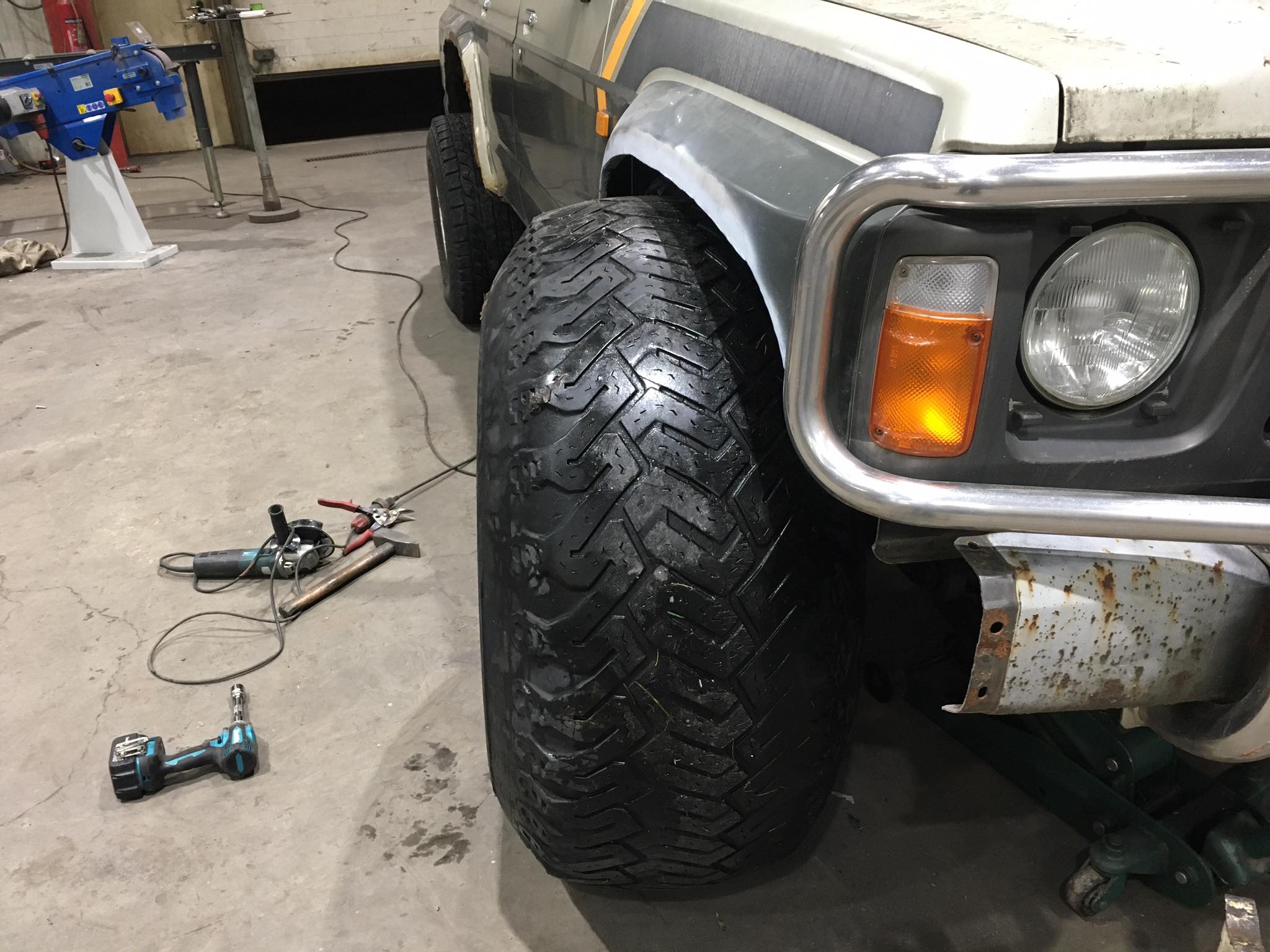

Byrjað að skera fyrir dekkjum

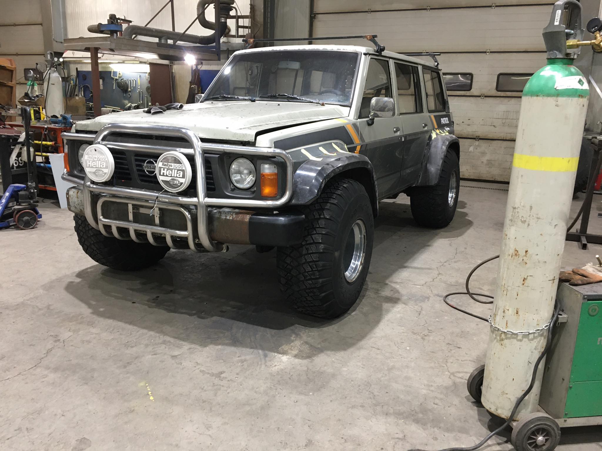

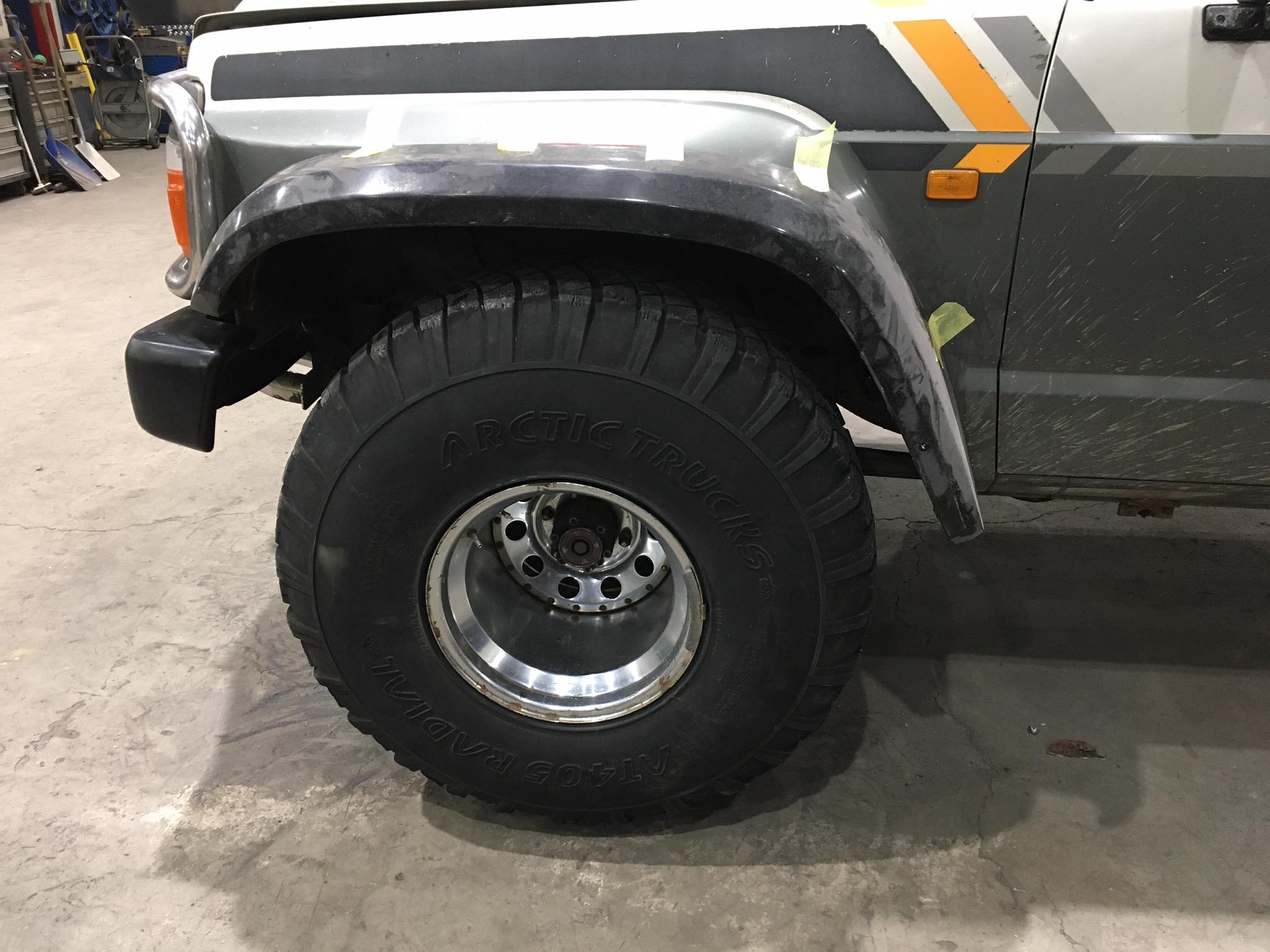

38" kantar mátaðir á

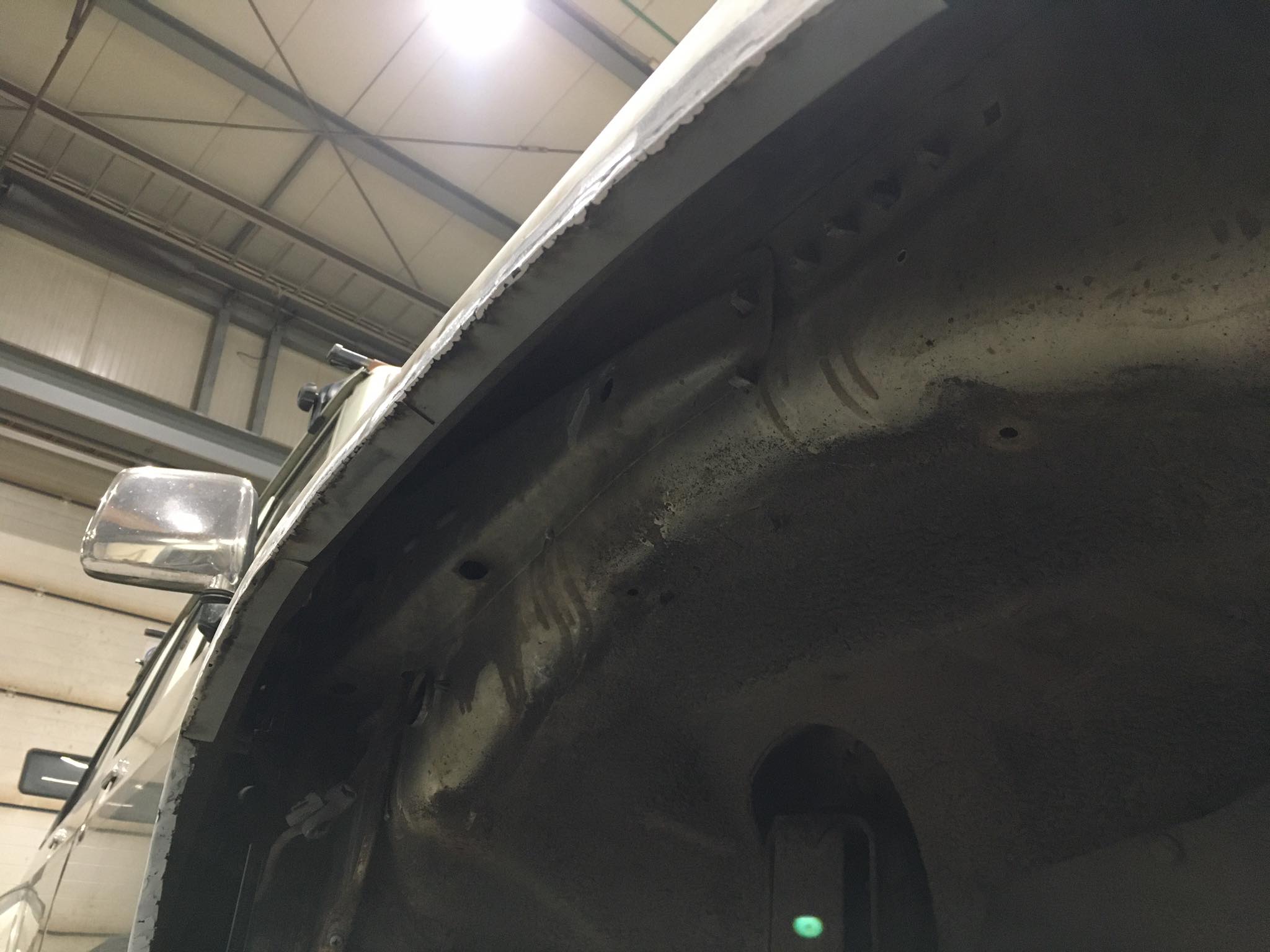

Greinilega ágætis efniviður.
En hvernig er hann ofan við framrúðuna? Það er alltaf ryðsækinn staður á öllum tegundum.

Það eru komnir blettir þar en skillst að það sé auðvelt að taka hana úr og verður það gert einhverja helgina

Boginn klár, nú er bara að grunna með almennilegum grunn, smá lakk og setja kant á
44" mátuð undir til gamans en svo verða sett 38" dekk á þessar felgur
Kantur soðinn á fyrir innra bretti

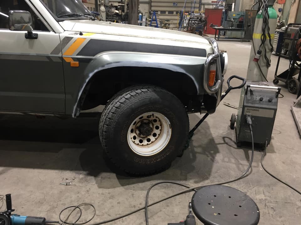

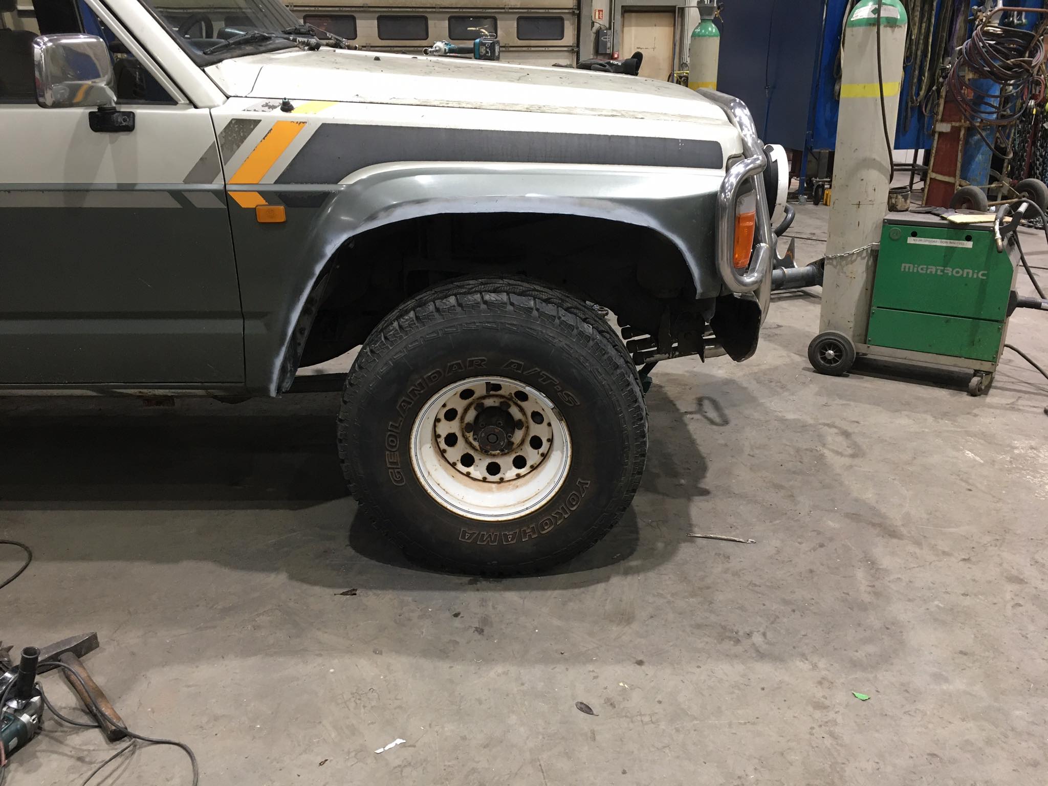

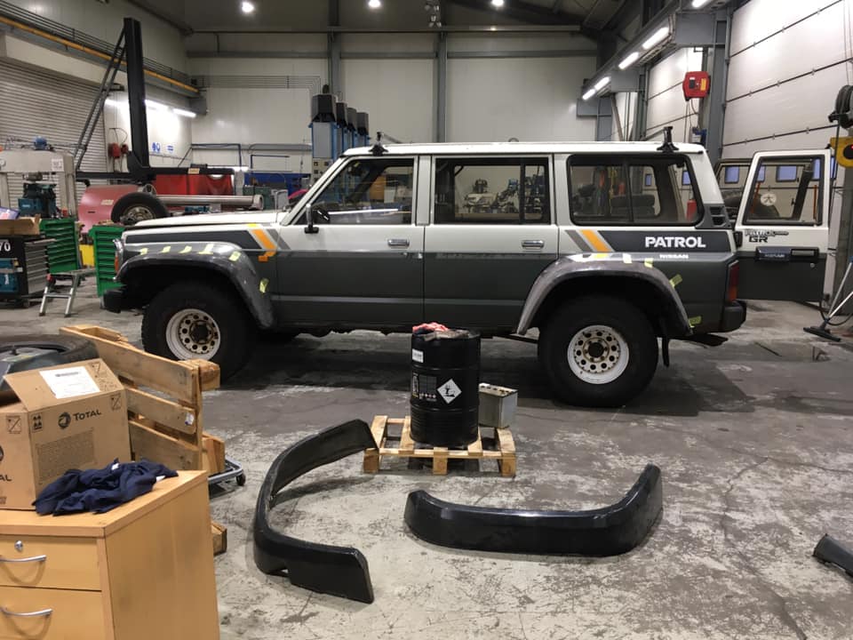

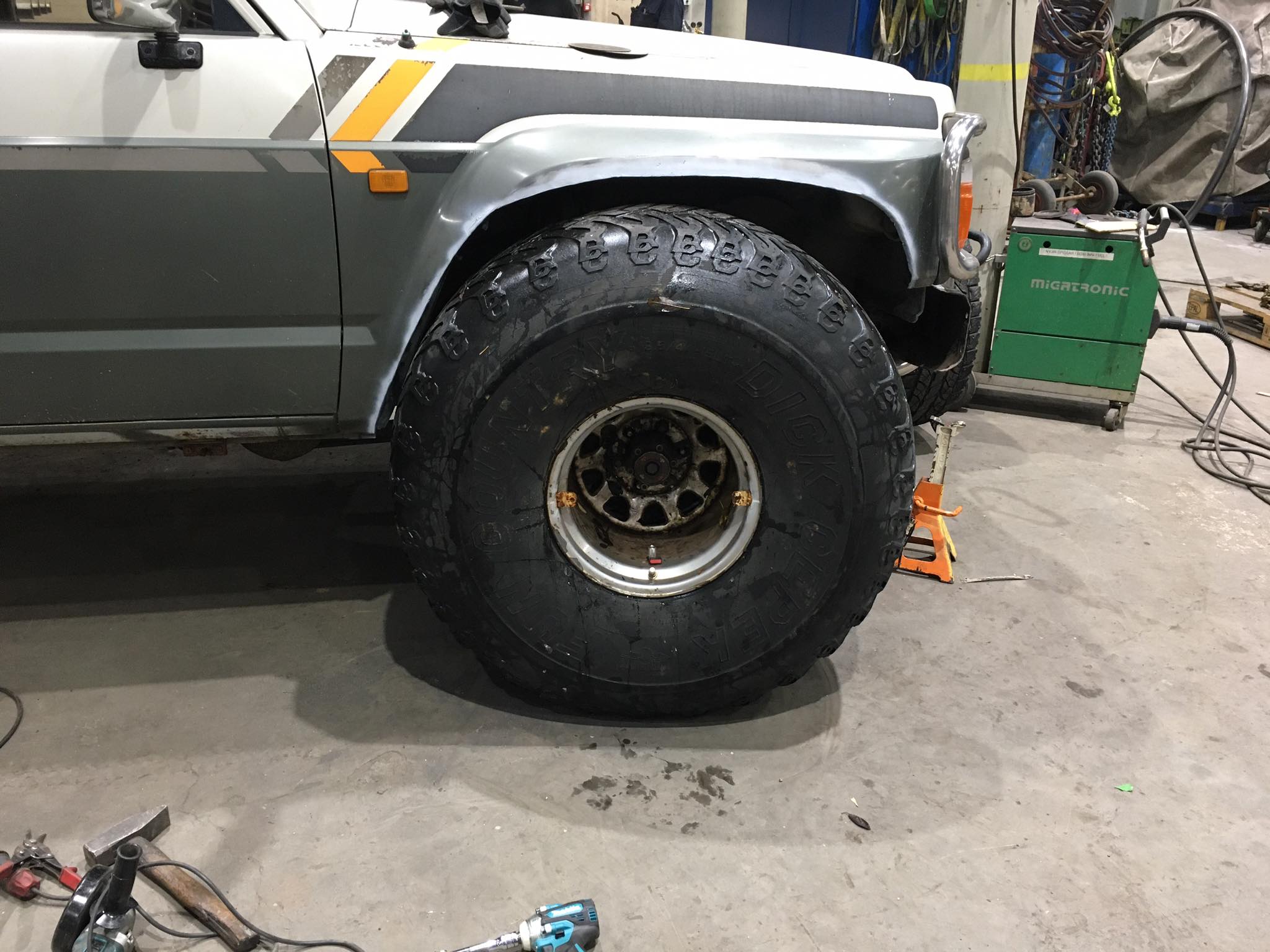

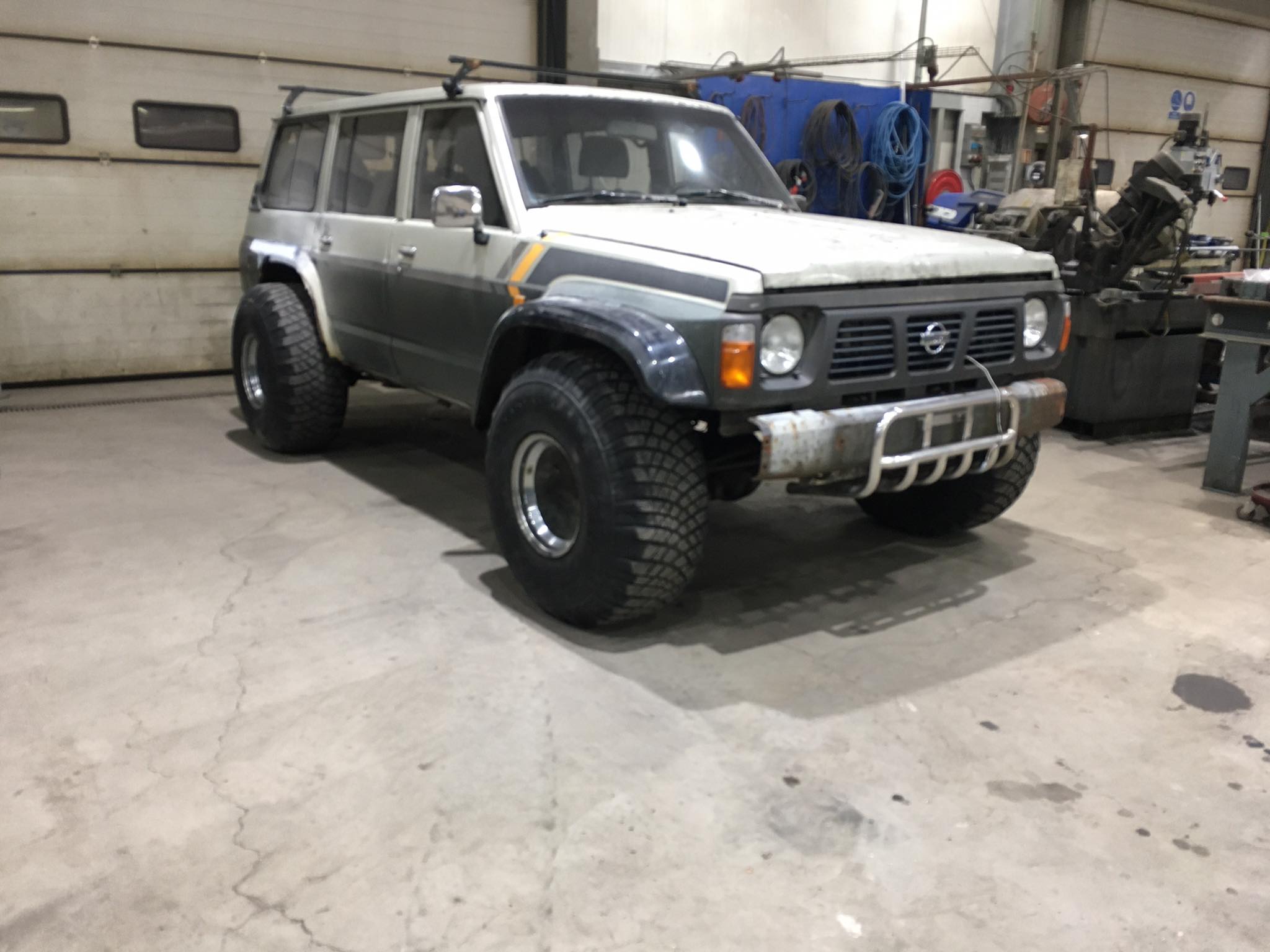

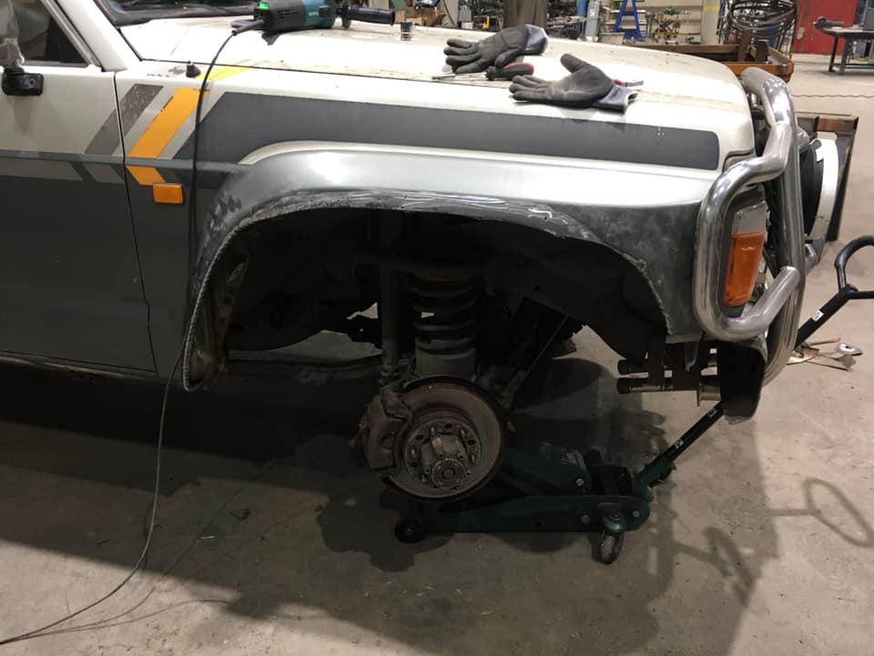

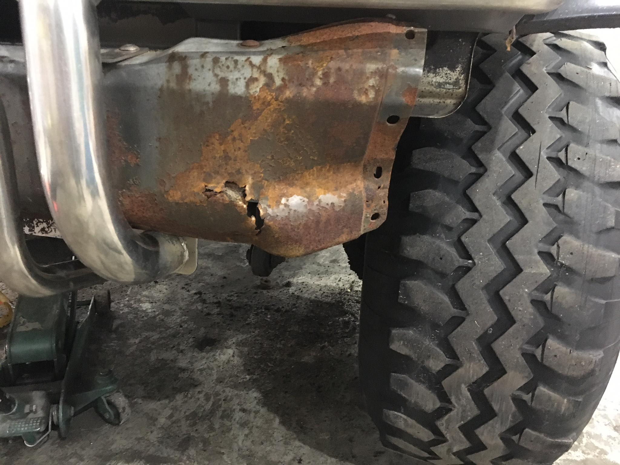

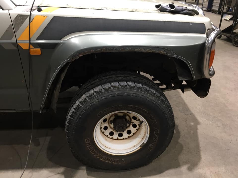

Áfram heldur vinnan, fékk lánuð dekk til að máta undir og lookar hann betur en búist var við, frambrettin eru tilbuinn undir kanta og vinstri aftur bretti fer að verða klárt líka.

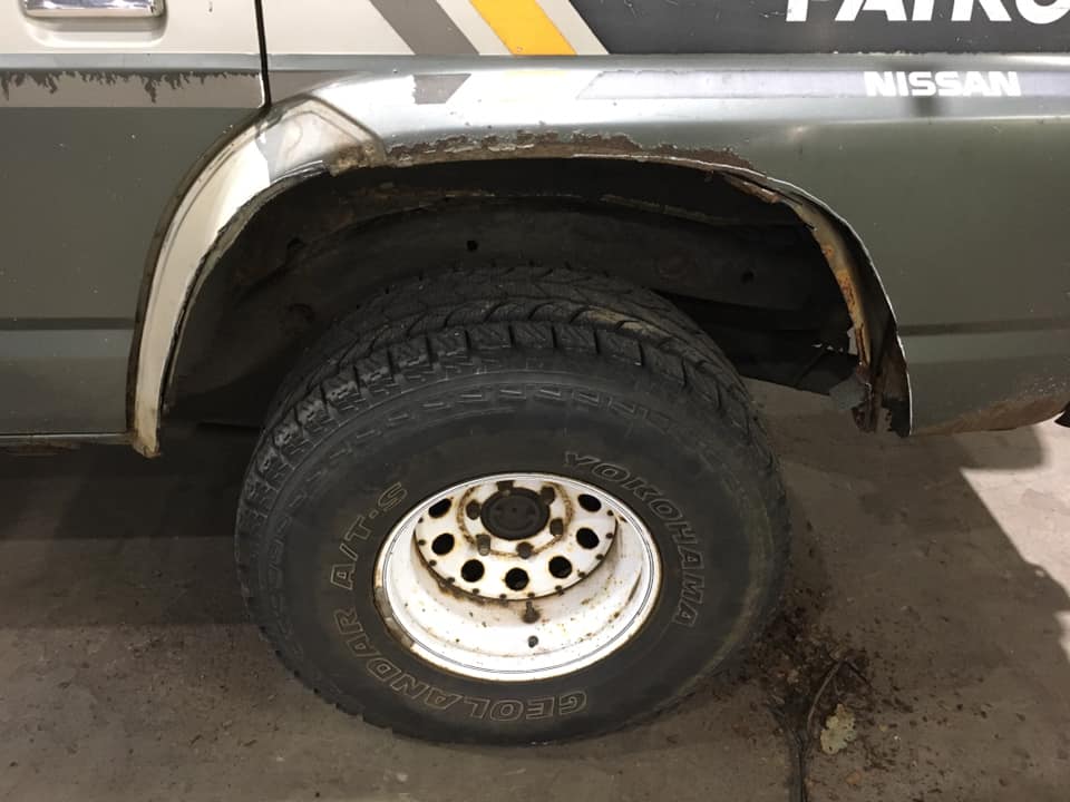

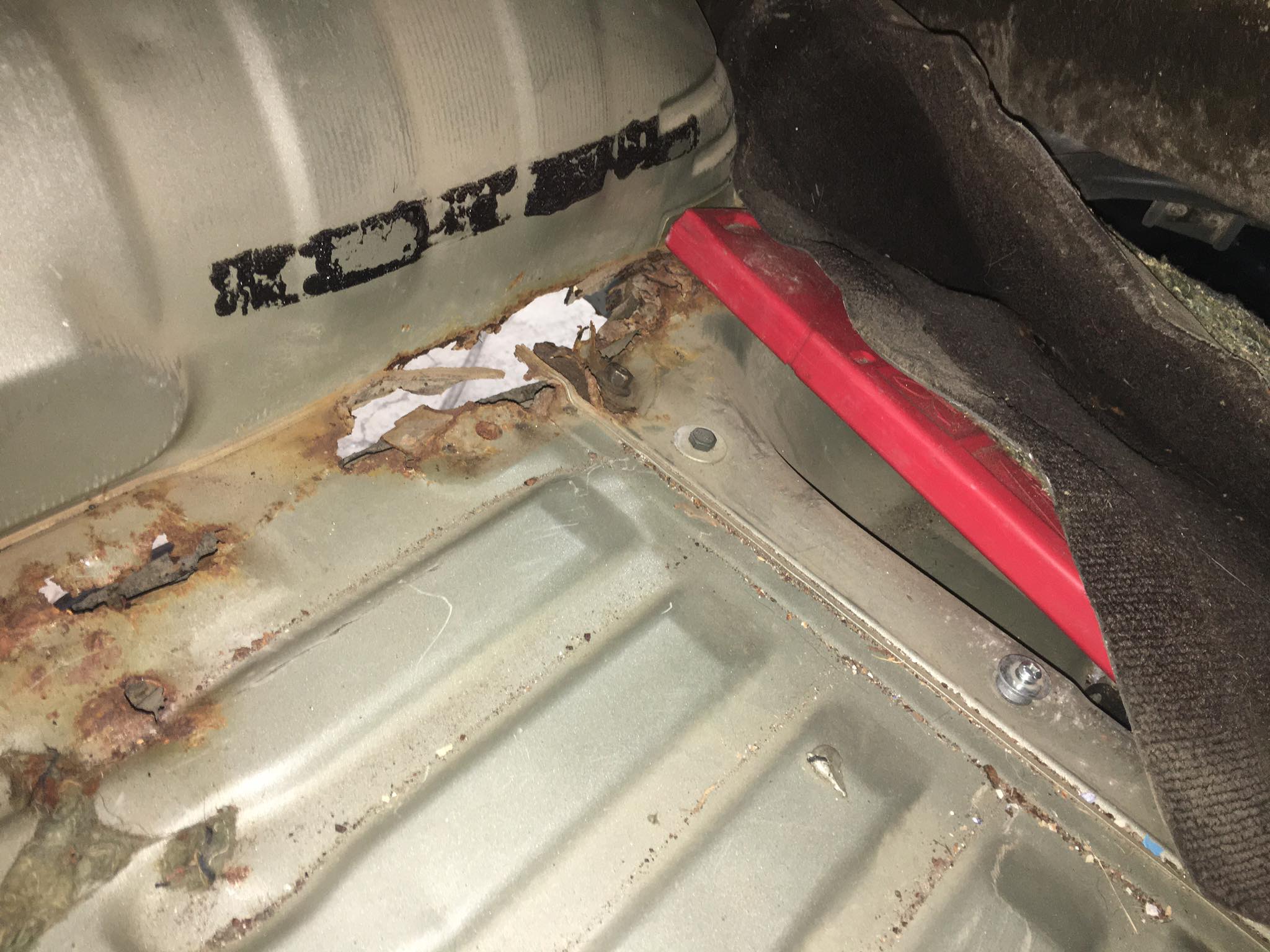

Næst er það hægra aftur bretti og síðan gírkassa skipti og gólfið eftir það, eins og sést á myndum þá er smá ryð í kringum hjólaskálar og skottgólfi
Frambretti klár
Mætti vera aðeins hærri
Verið að vera að vinna í aftari hlutanum
Buið að loka fremri hlið á brettinu
Kantar mátaðir á og breikkun á stuðara hornum

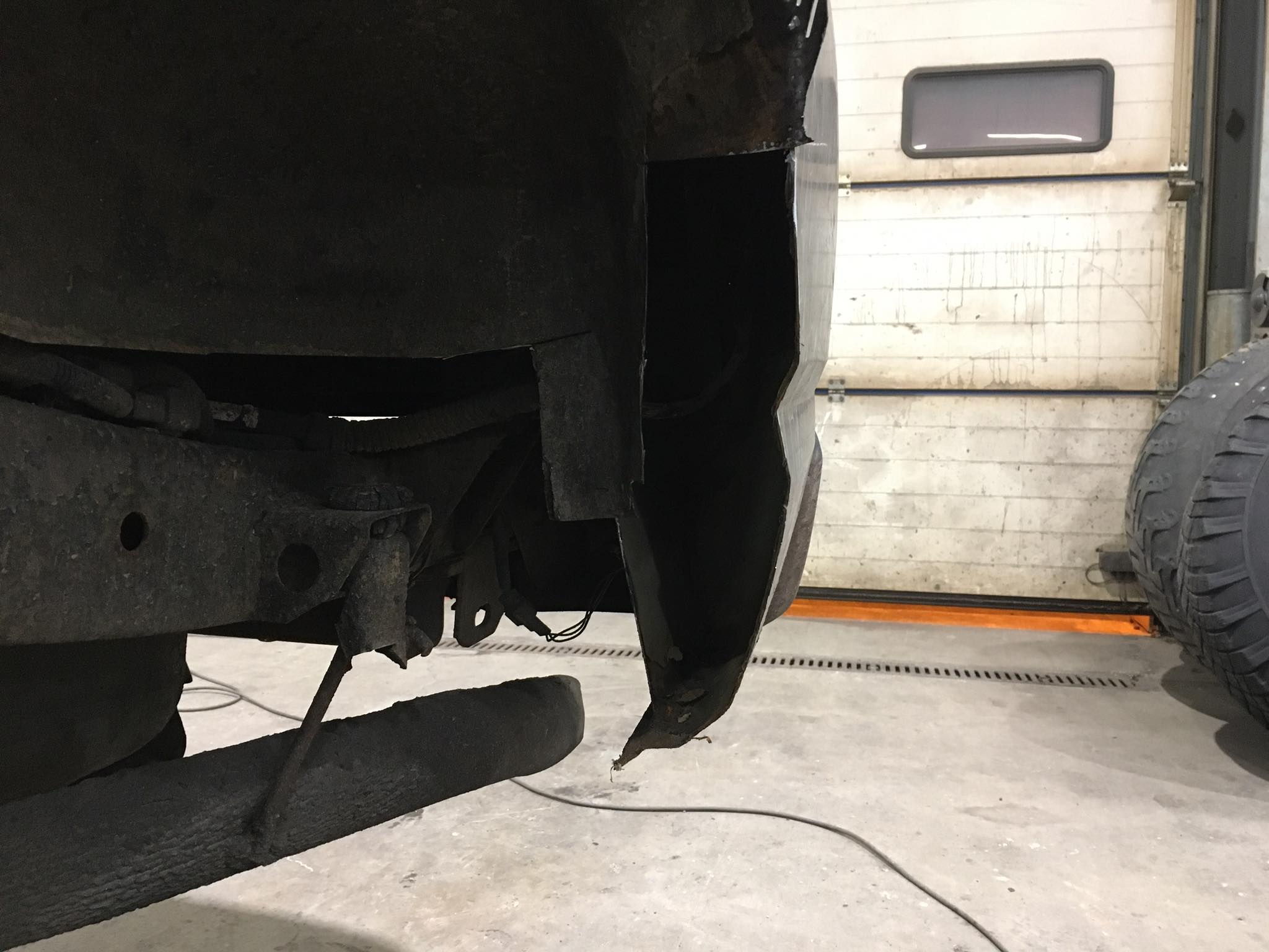

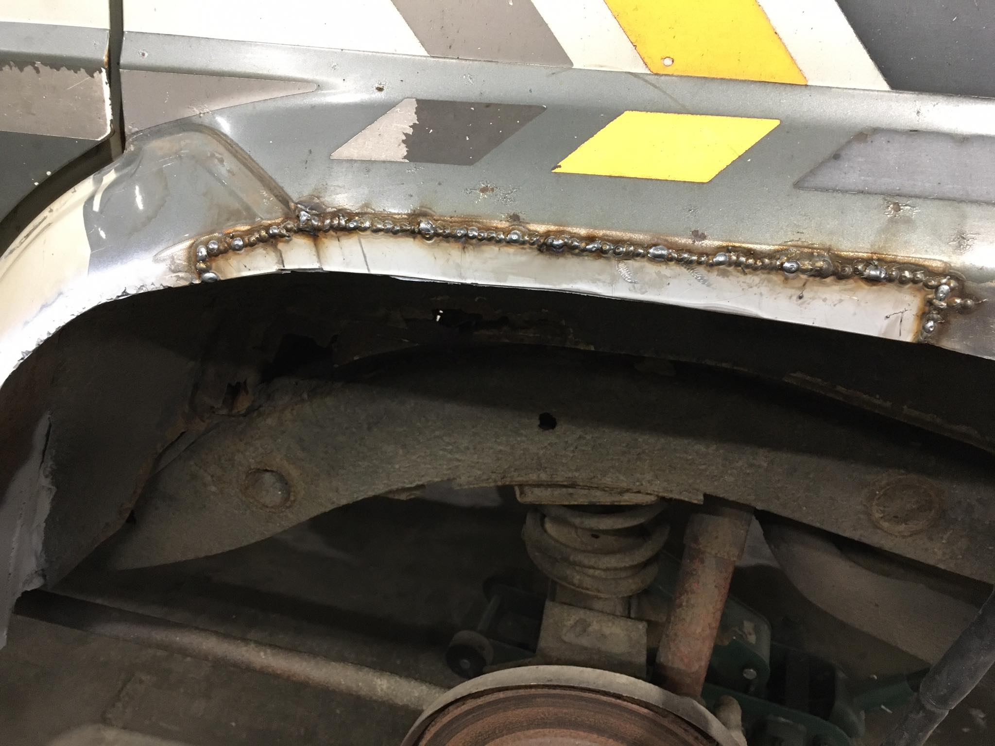

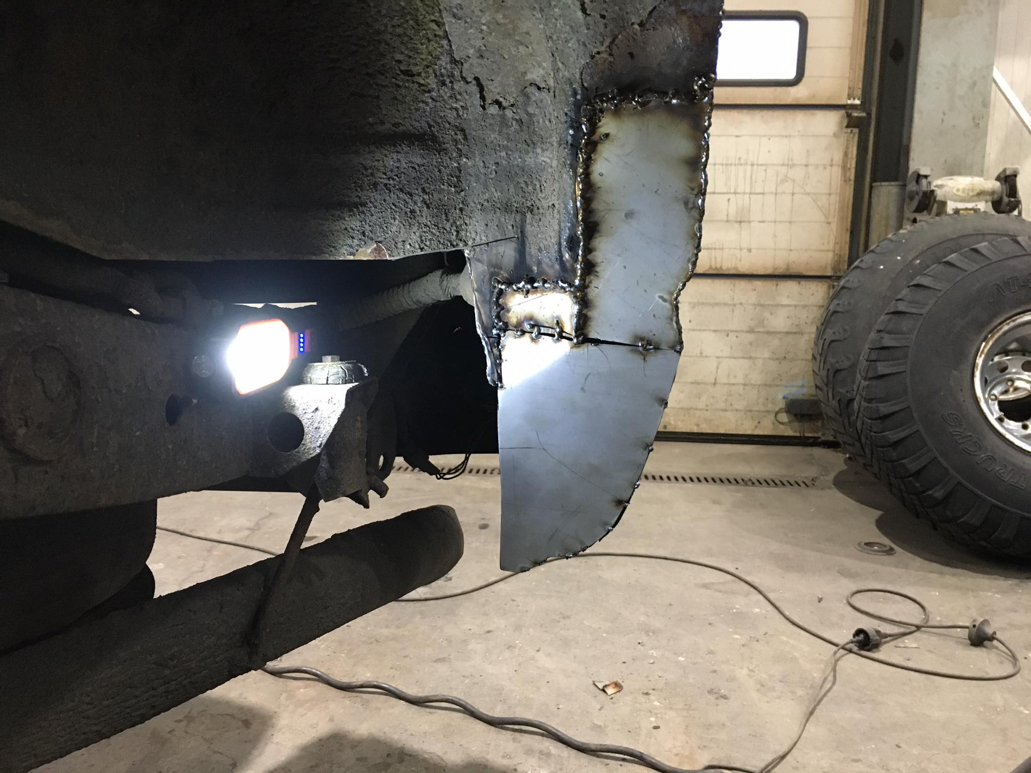

Jæja áfram heldur smíði, buið að festa framkanta á þannig að framendinn er búinn, vinstri aftur er nánast búinn vantar smá vinnu á síls og body festingu á body.

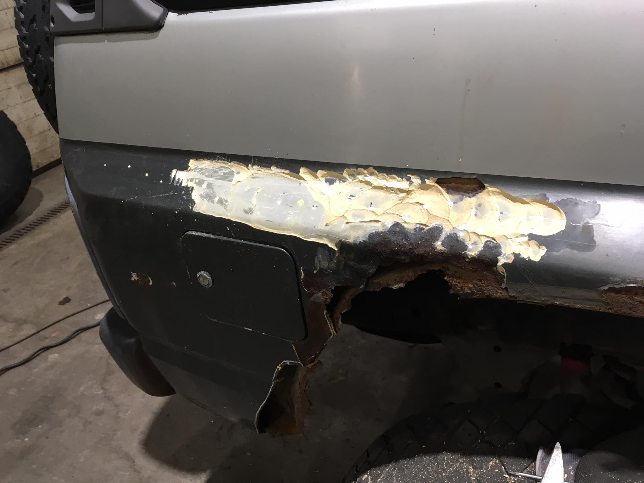

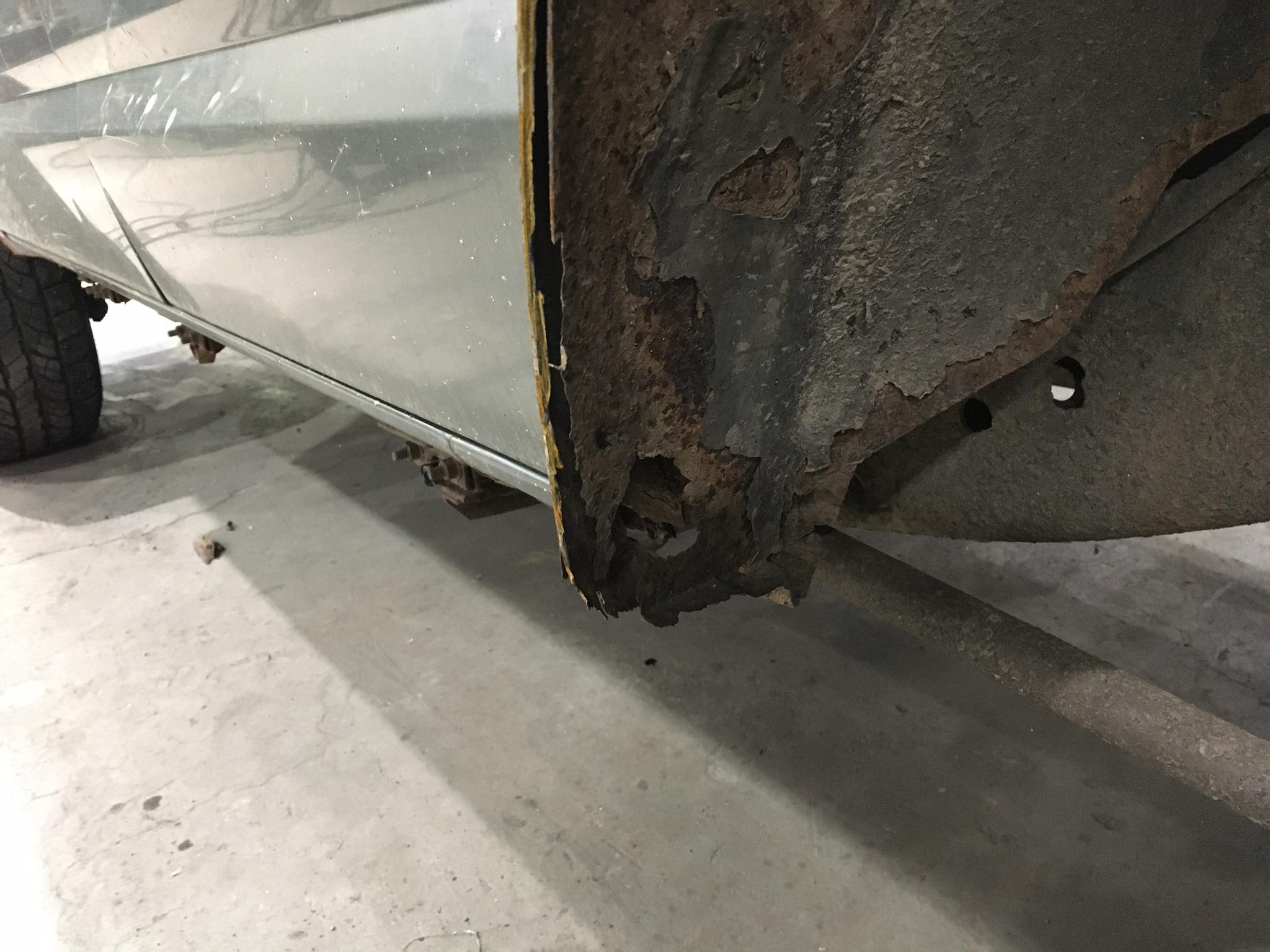

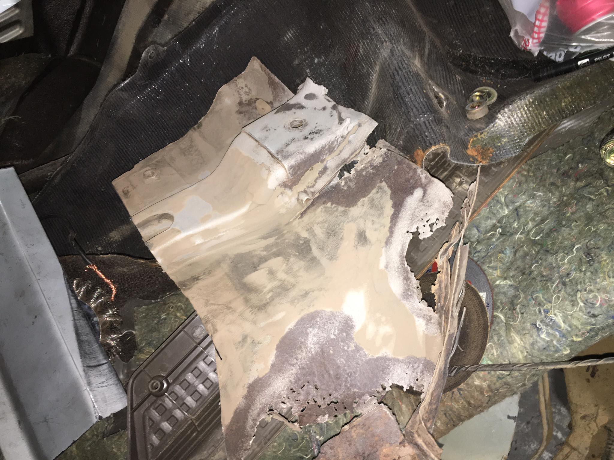

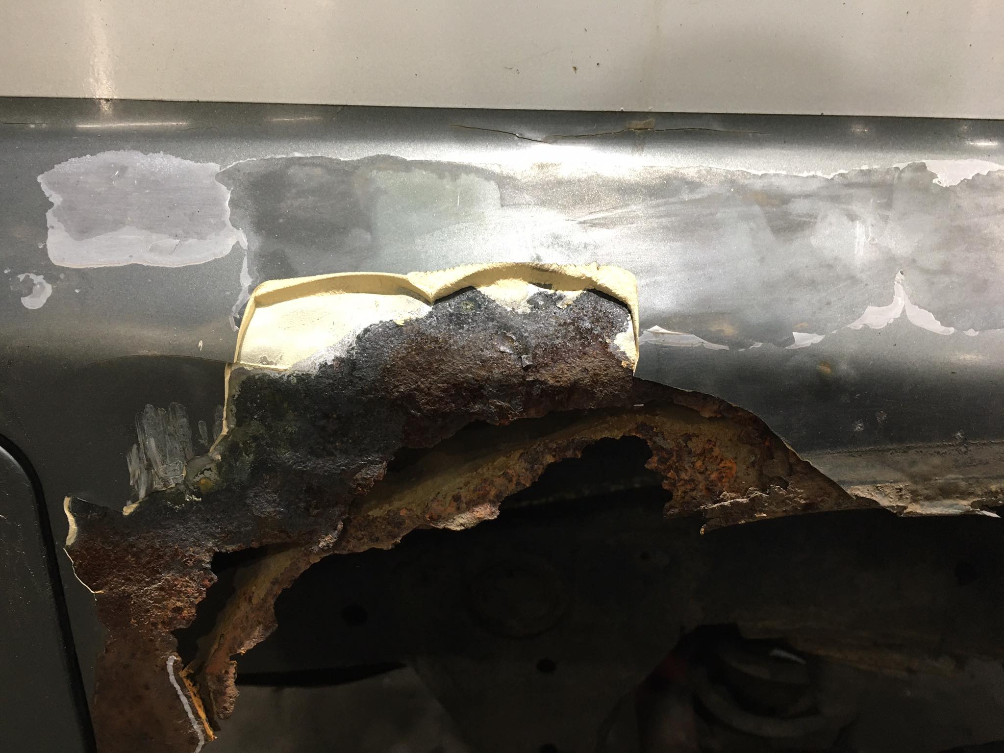

en á hægri hlið kom skemmtilegt tjón í ljós, öll hliðin er spartl en það er bíll hérna sem ég get skorið stykkið úr.
Síðan er planið að skjótast með hann í skoðun í næstu viku

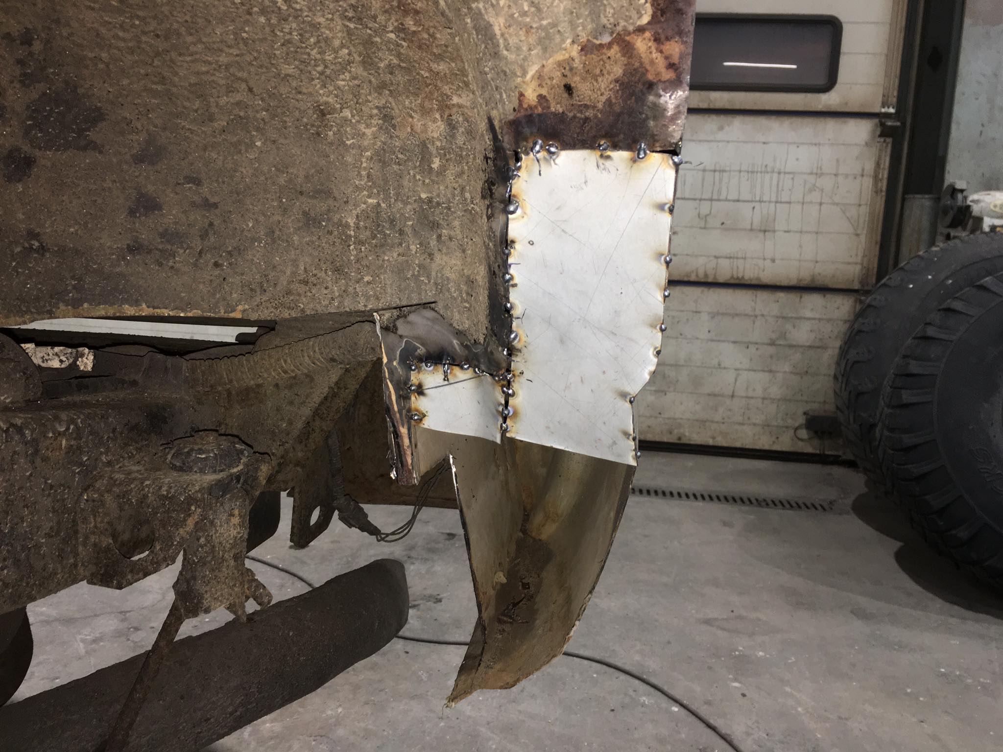

Allt ryð lagað
Buið að loka hjólaskál að framan og aftan
Kunni ekki almennilega á beygjuvélina hérna þannig að beygði þennan bút bara í skrúfstykki, kom held ég agætlega út
Buið að grunna. nú er reyndar buið að mála líka

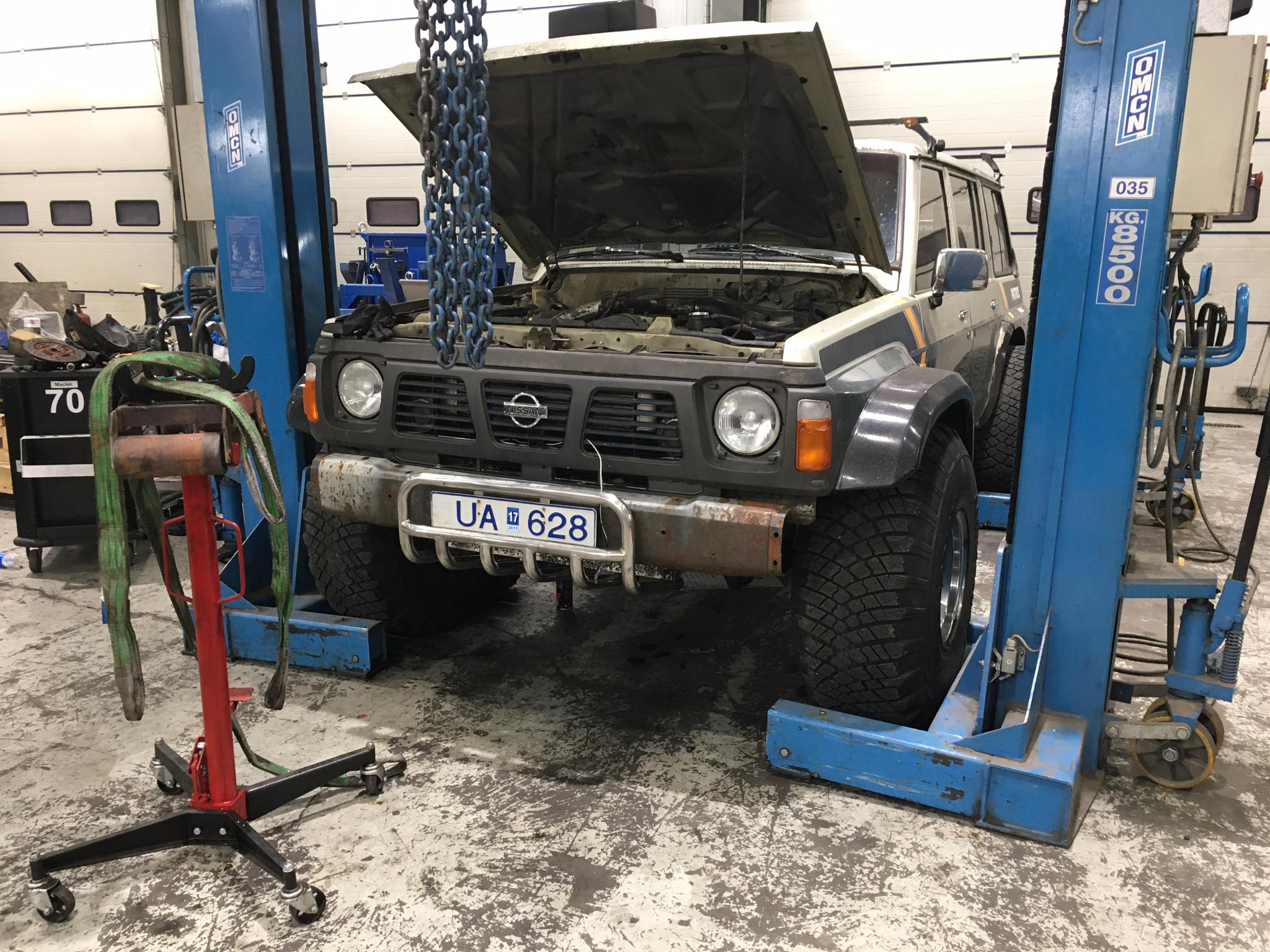

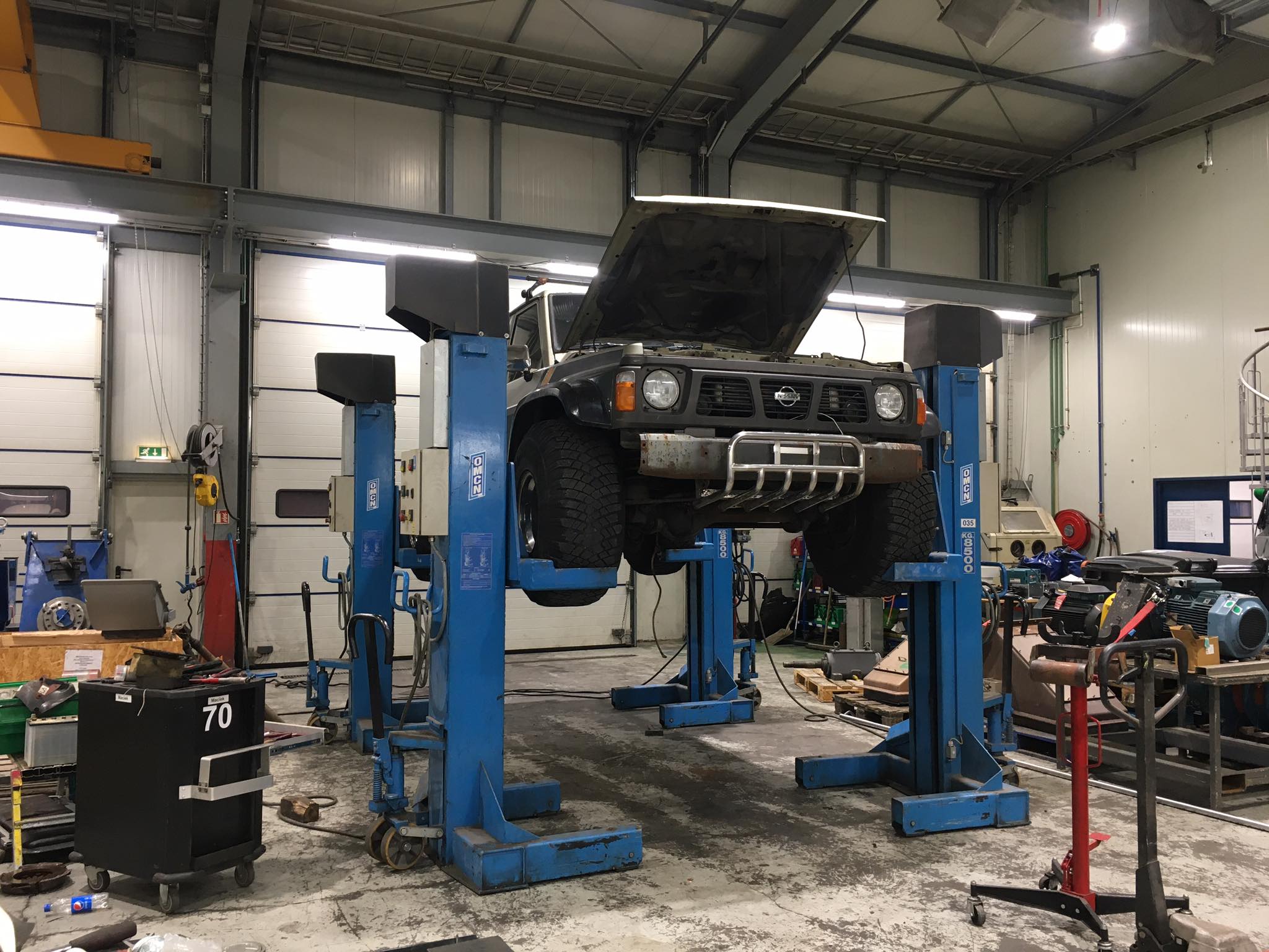

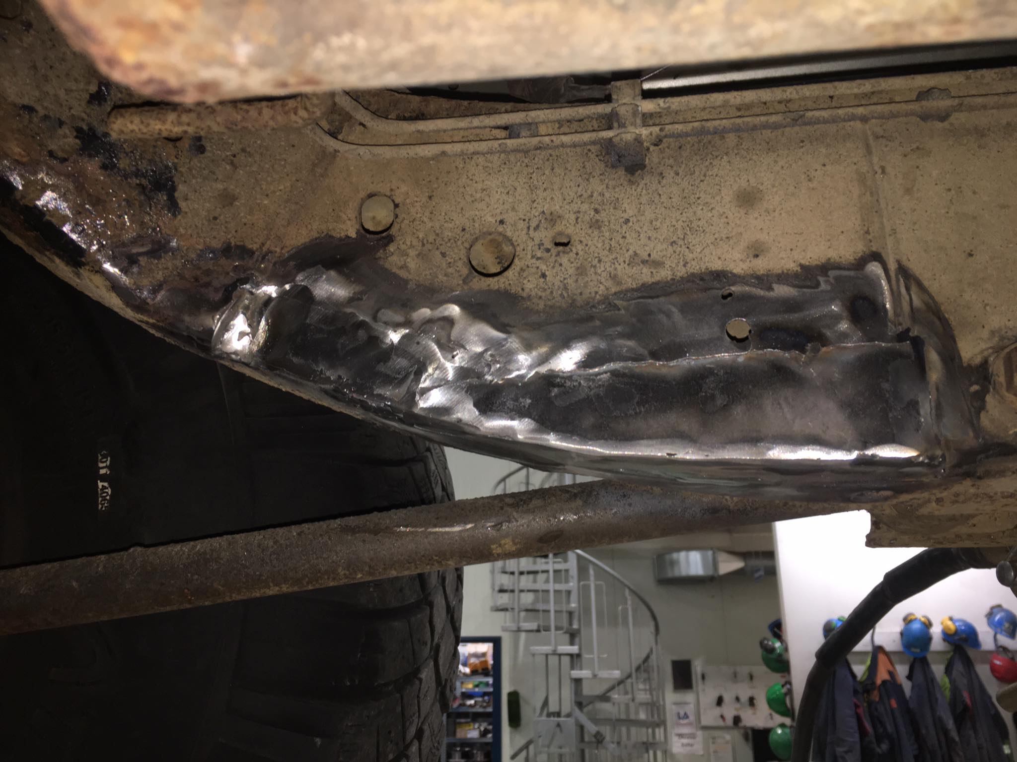

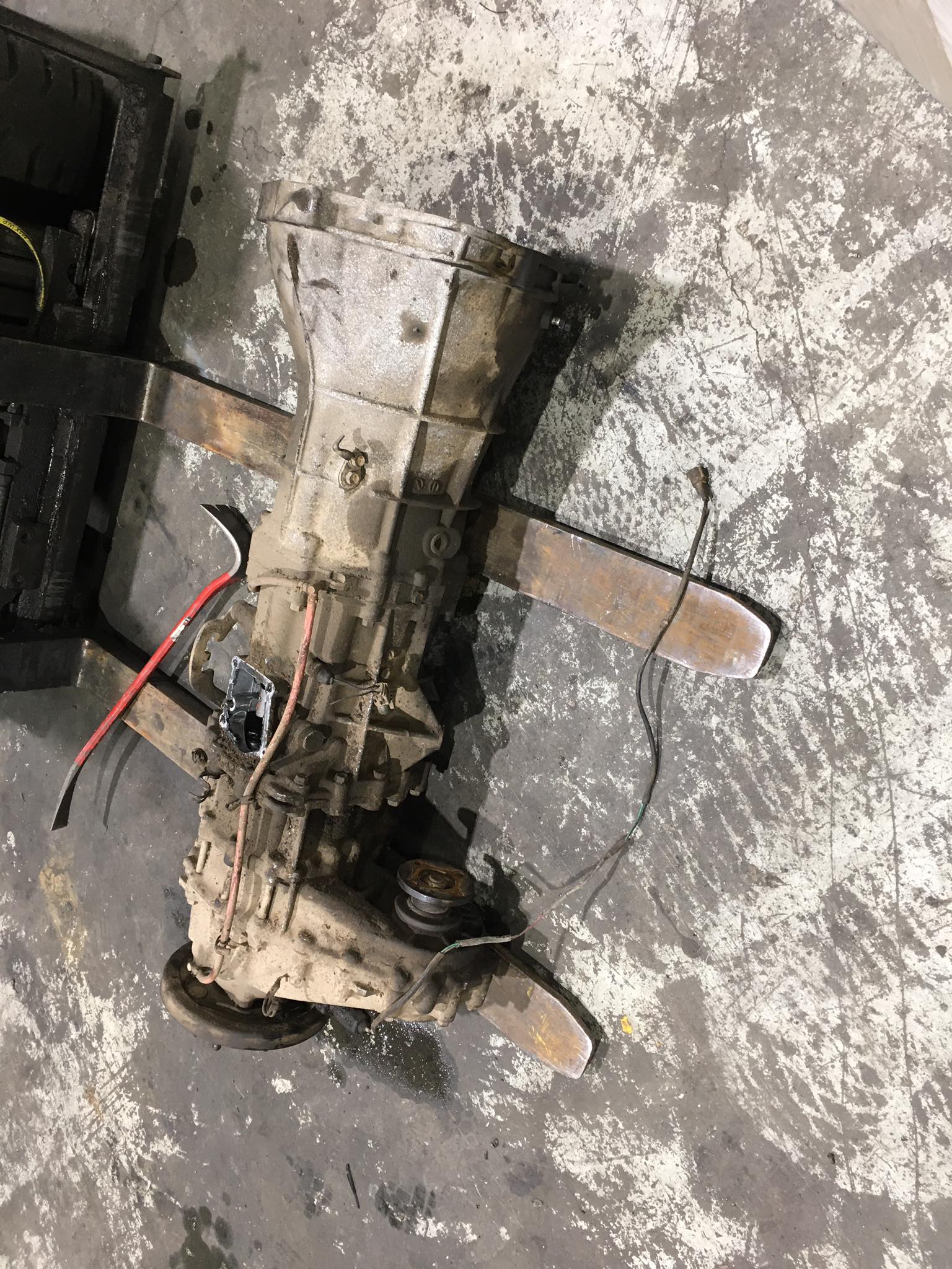

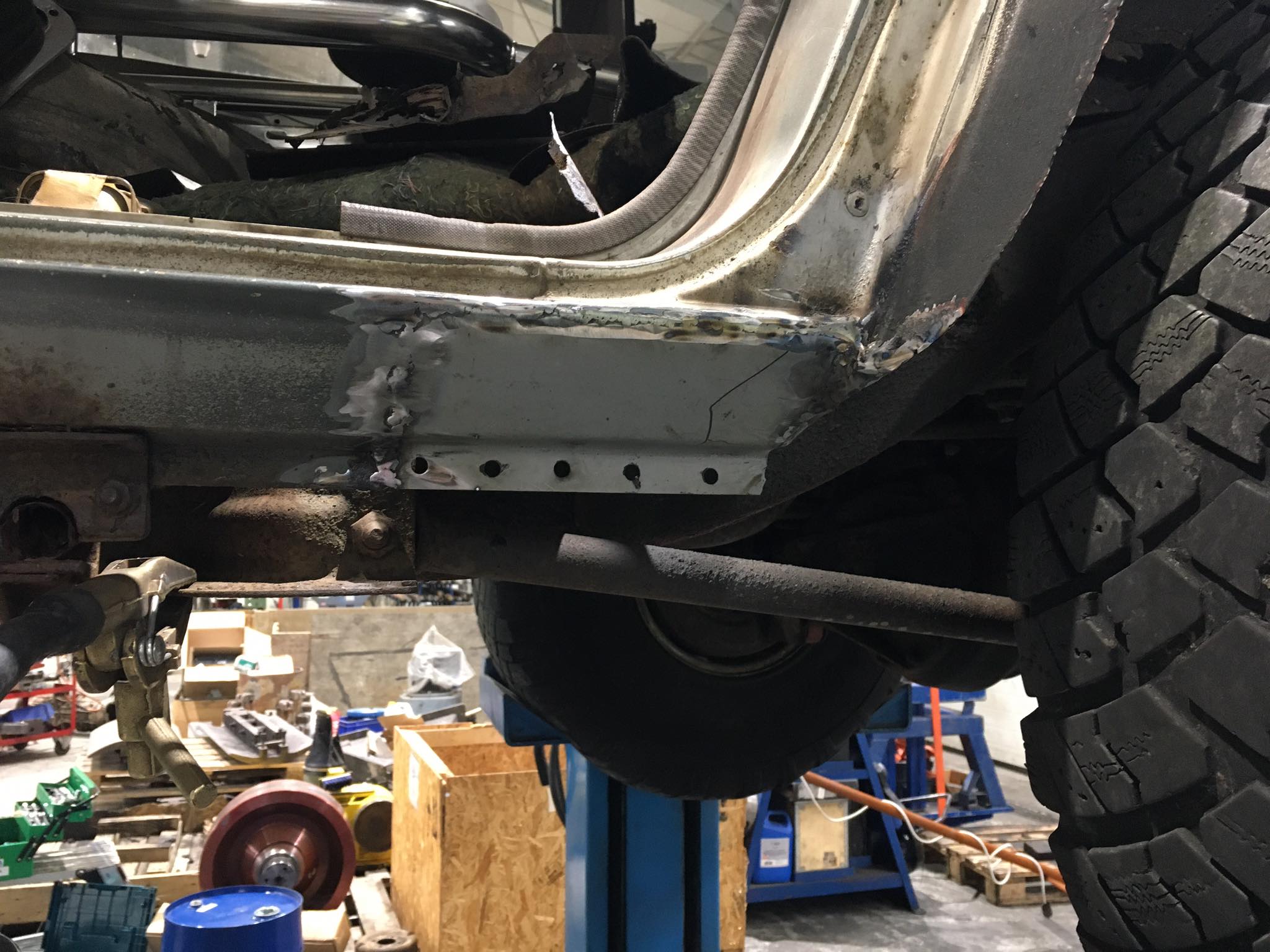

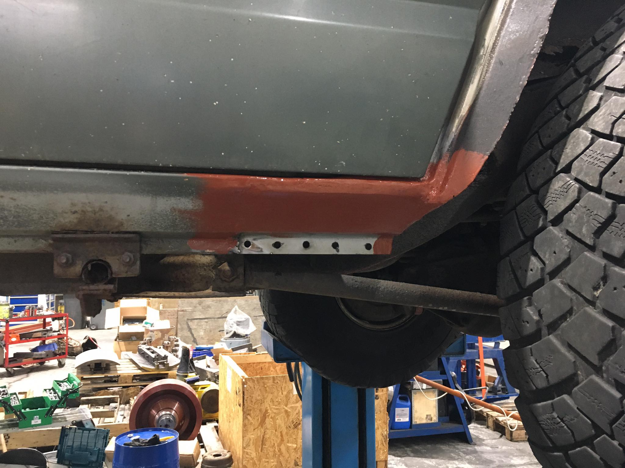

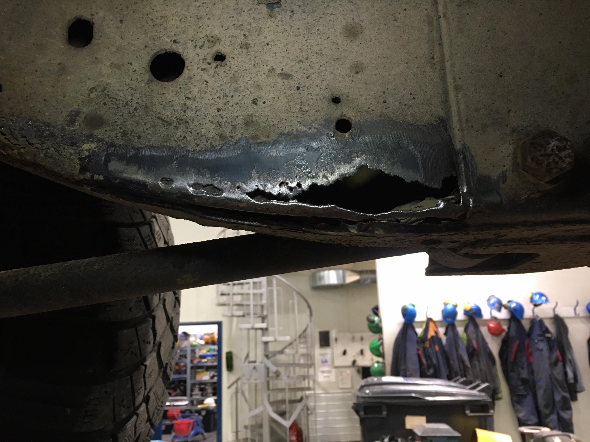

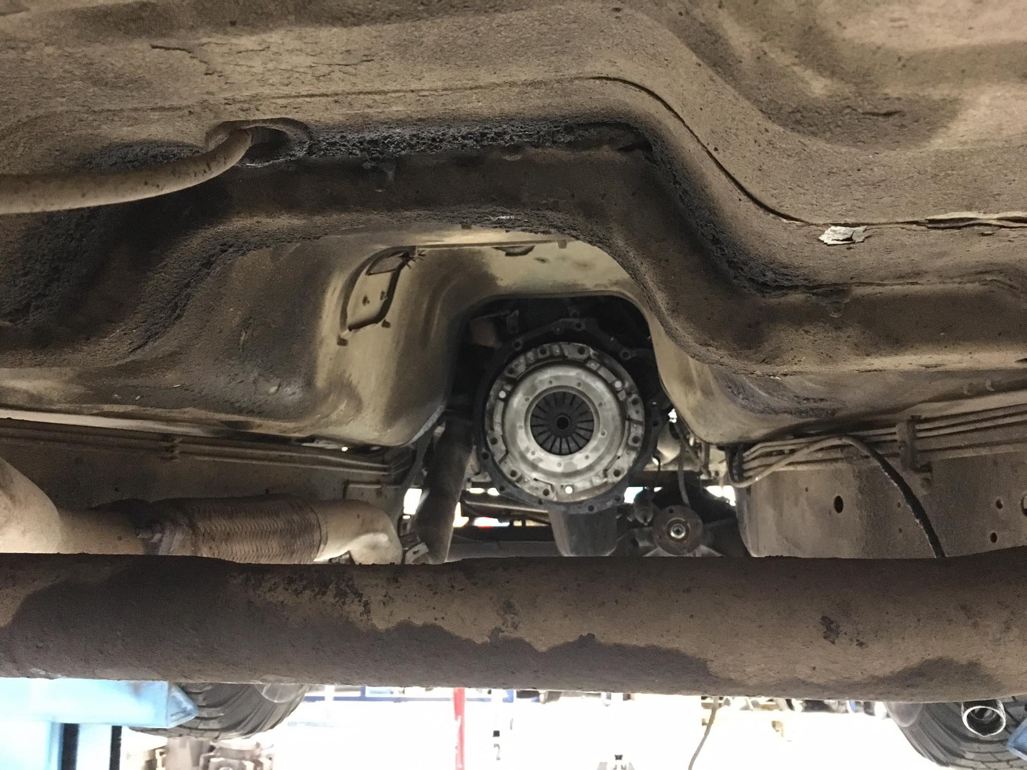

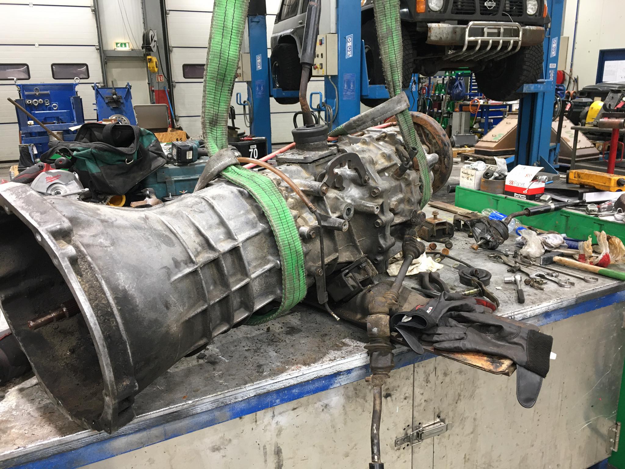

Á föstudaginn var hann settur á lyftu og gamli kassinn tekinn úr og annar settur í ásamt nýrri kúpplingu og pressu, gamli virkaði en það voru ekkert sérlega skemmtileg hljóð í honum.

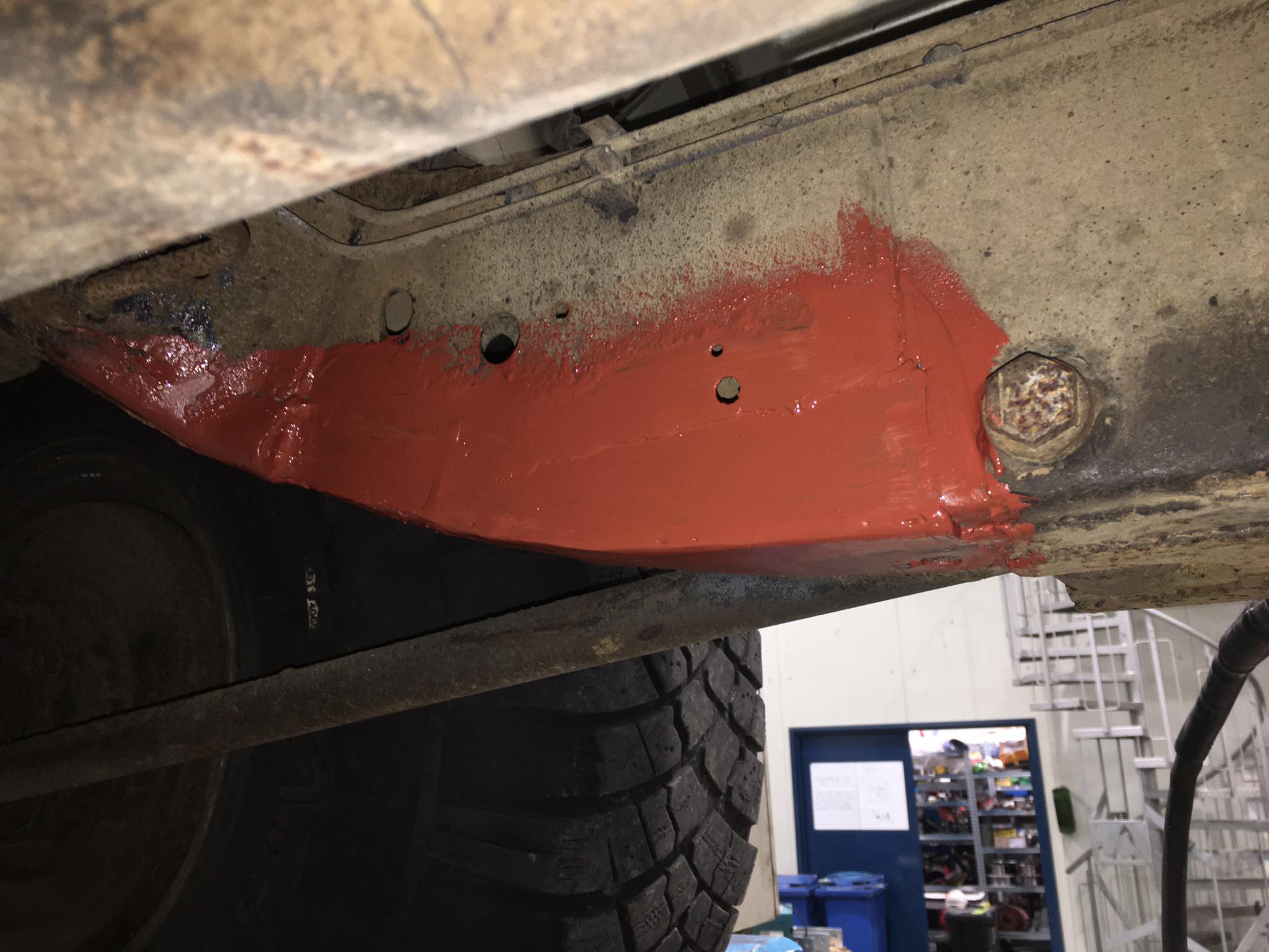

Og fyrst hann var á lyftunni var farið í að laga eina svæðið sem fannst á grindinni og silsa og svo verður almenn yfir ferð fyrir skoðun þar sem hann á tíma 10 nóv.
nýja settið
Gamli kassinn endar ábyggilega í ruslinu eftir að milli kassinn hefur verið tekinn af
Nýji kassinn, kom með millakassa
kominn á númer
Maður hefur séð það verra
Búið að grunna grind
Búið að grunna

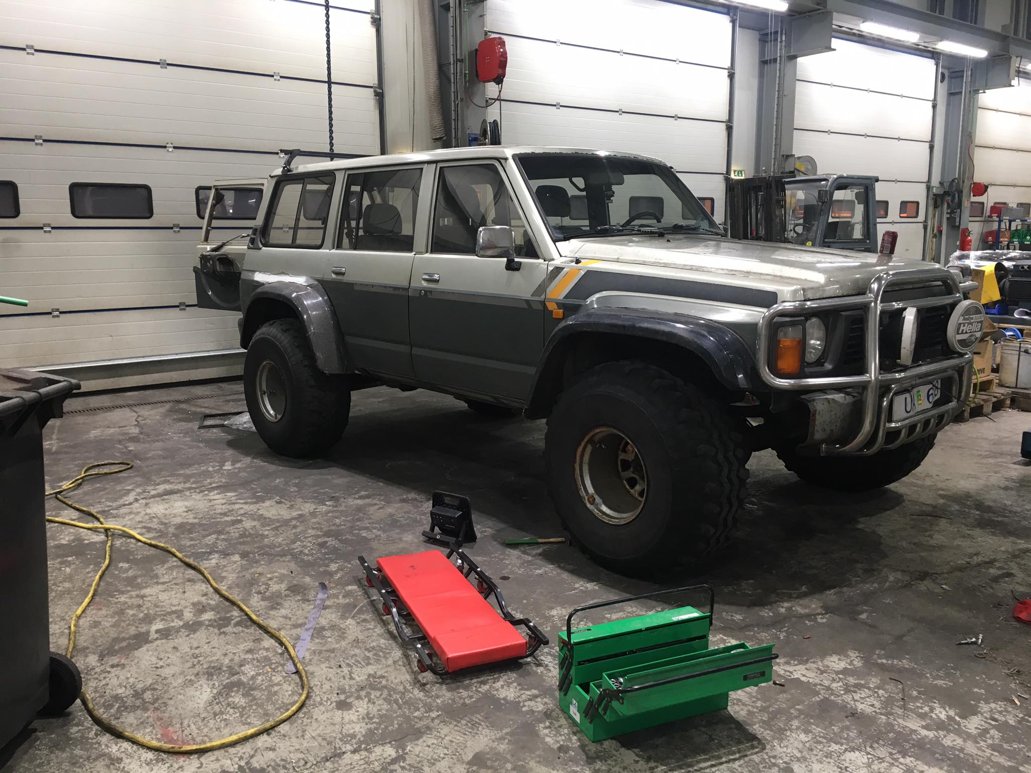

Postfrá IsakR » 11.des 2021, 01:39

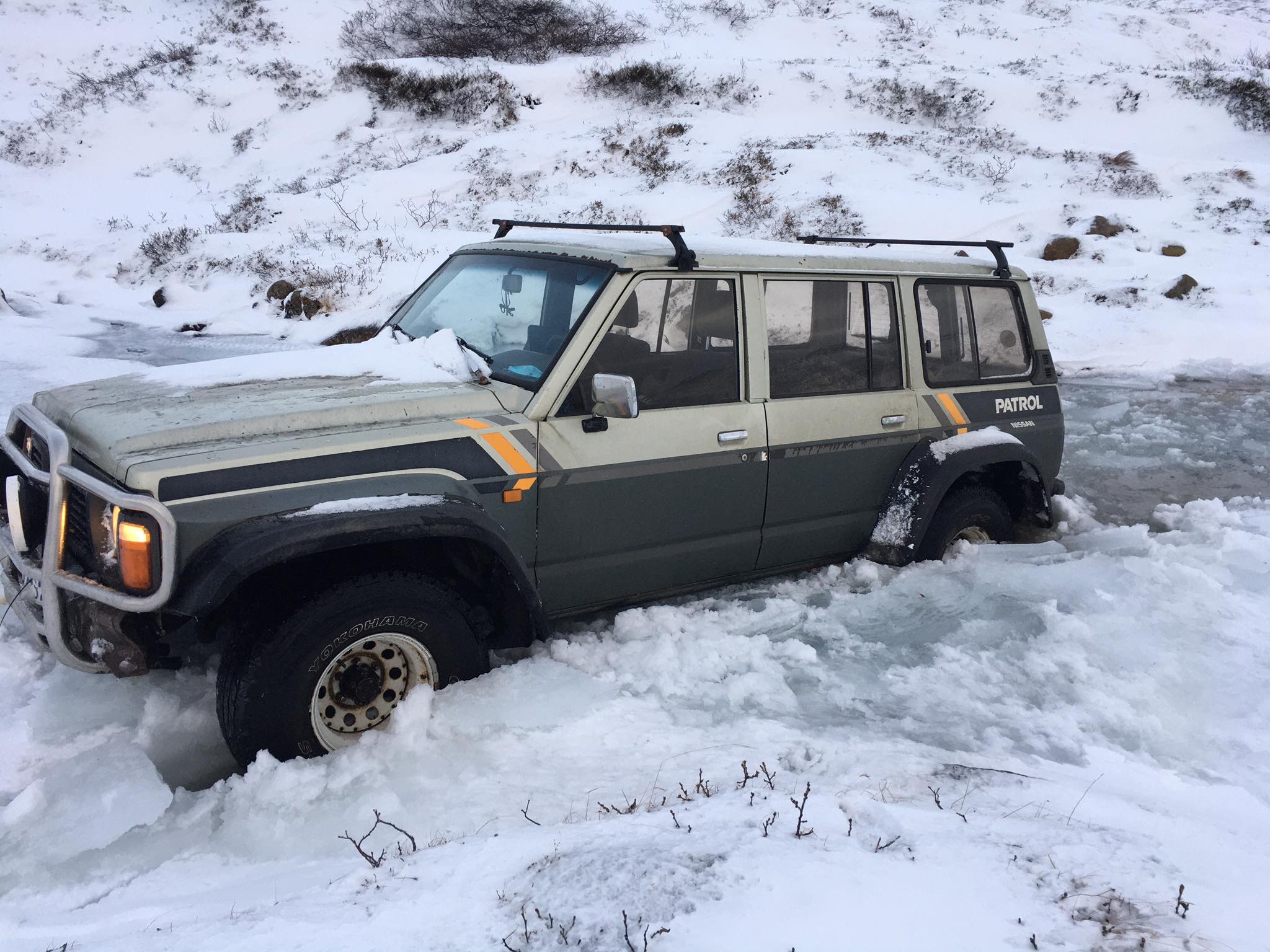

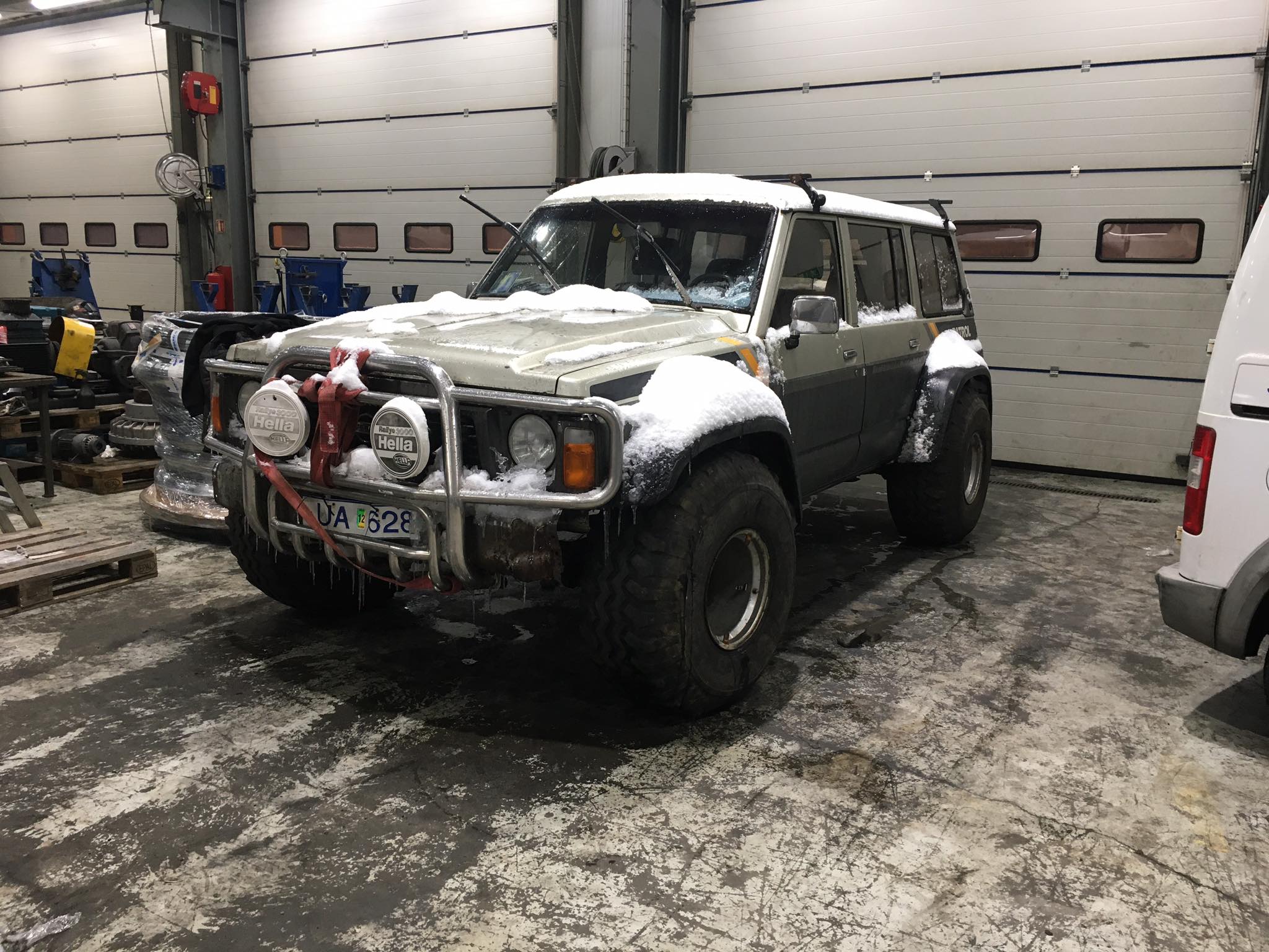

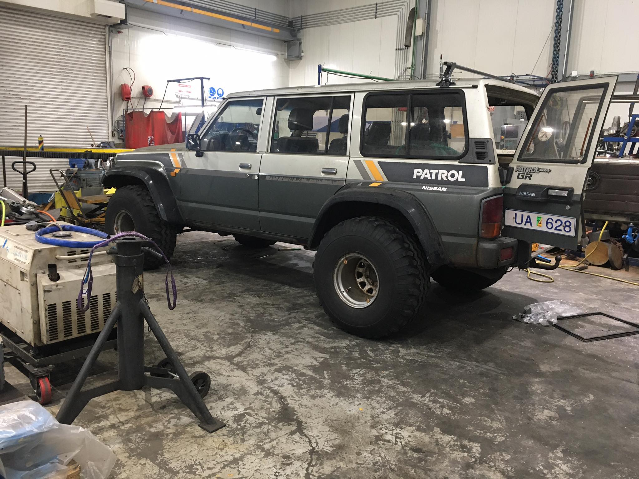

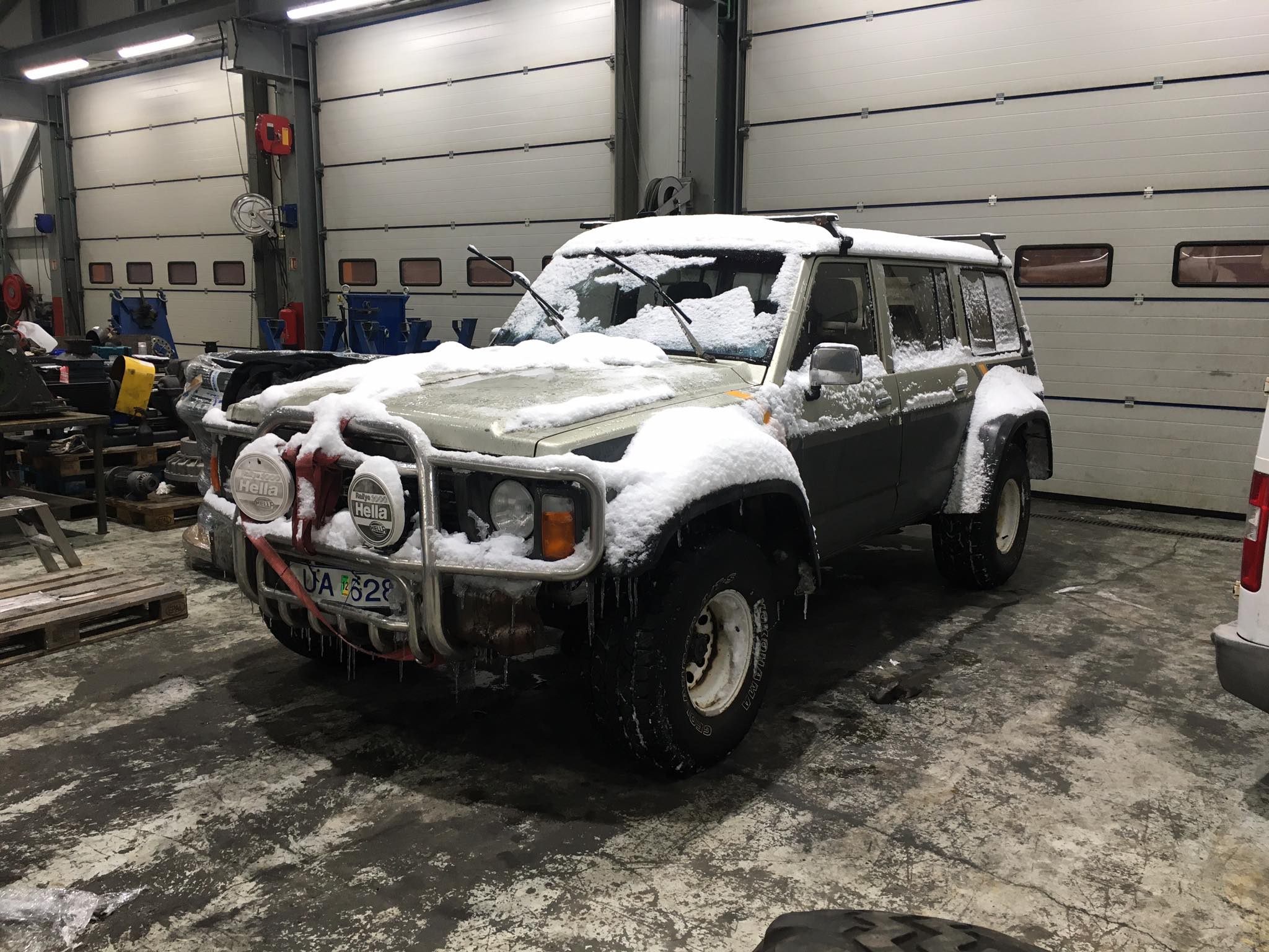

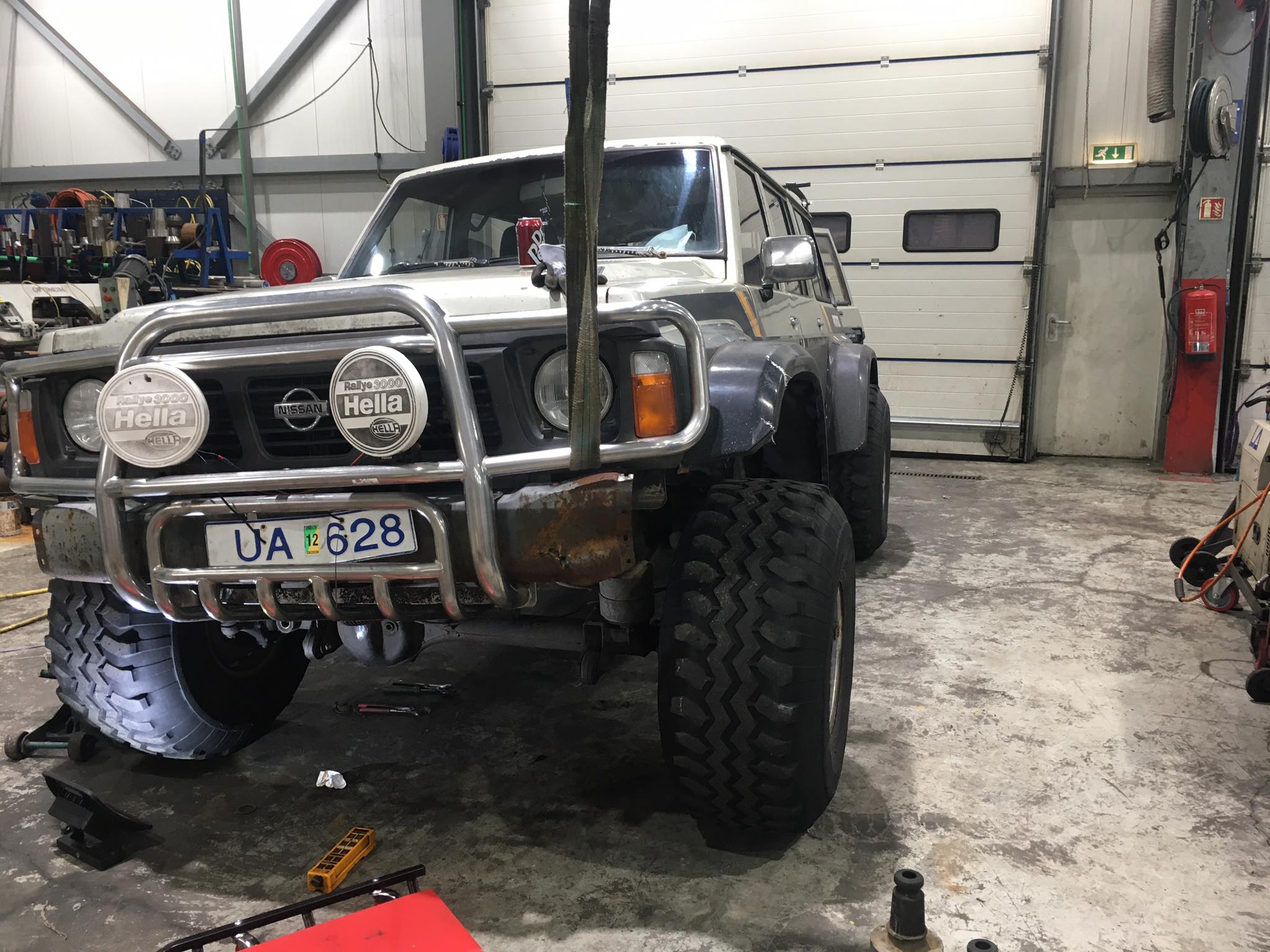

Lítið gerst en nokkrir stuttir prufutúrar. Stuttu eftir fyrsta túrinn á 33" voru mudder garmarnir settir undir hann, þar fann ég út að þau virðast standa hærri en AT dekk þar sem þau rekast mikið fyrr í.
Svo nuna í kvöld var byrjað á tilraunaverkefni og hann er núna með sirka 13cm hækkun að framan og á eftir að klára að græja að aftan en hann kemur mun betur út núna fynnst mér
Rekst ekki í lengur að framan, nú þarf bara að smíða smá og hann ætti að vera fínn
kraninn kominn í að aftan og bíllinn kemur vel út
buið að hækka að framan
Fann út erfiðu leiðina að ég ætti eftir að henda gömlu geymunum en get nuna lagað ryðið i gluggakarminum

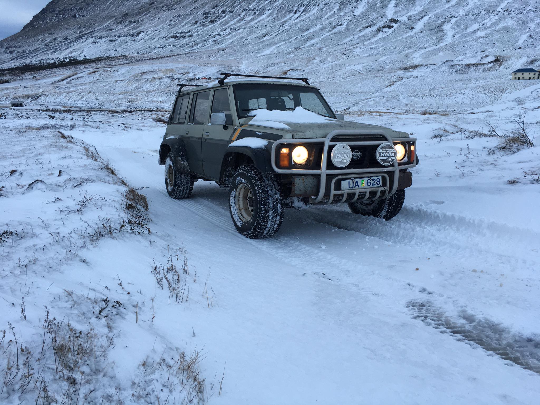

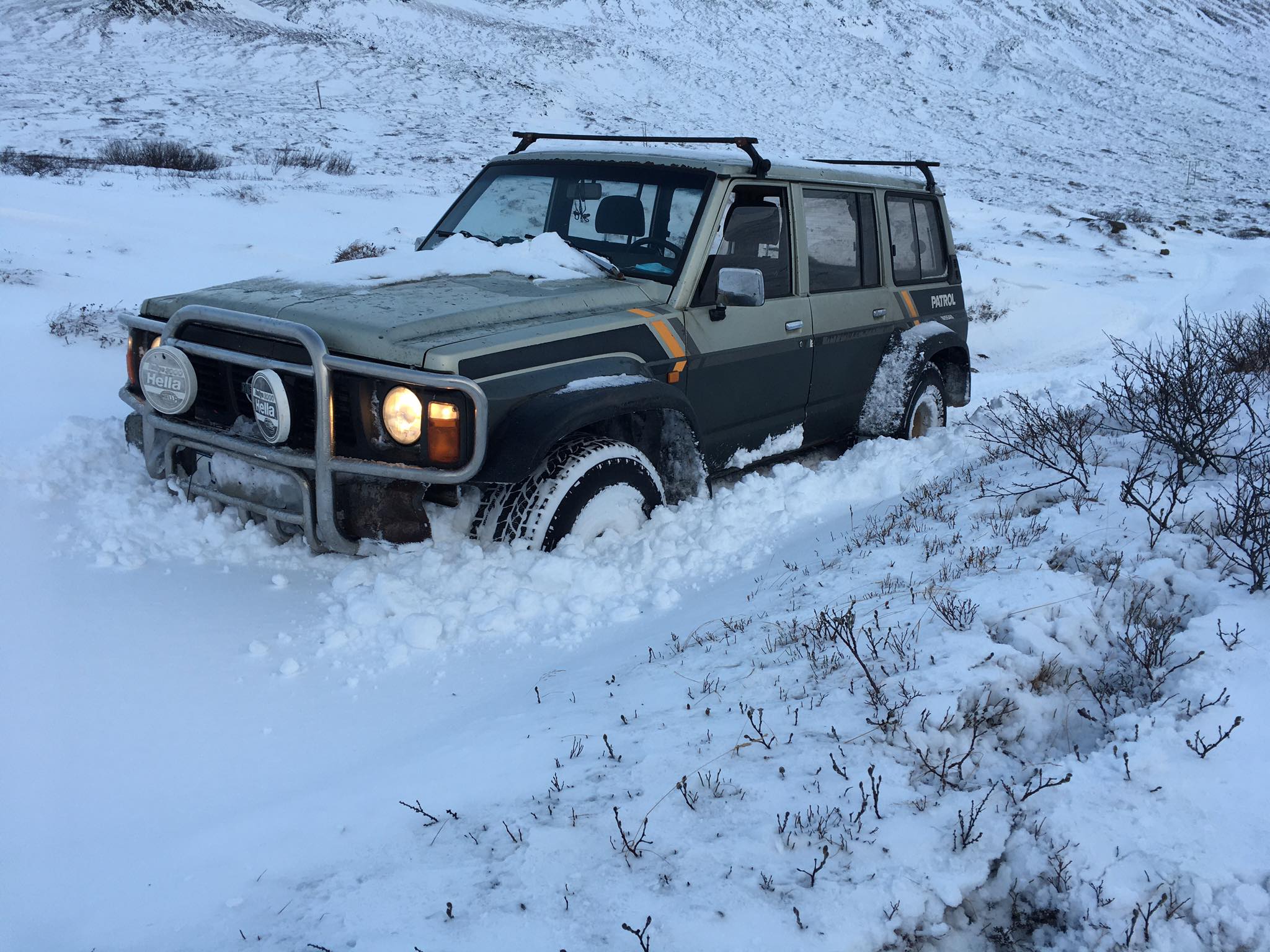

fyrsta prufa á 38" í Oddskarði
Síðan sat hann fastur í förum eftir 46" bíl
Komst skuggalega langt á 33"
smá veiðiferð á Eskifjarðrheiði

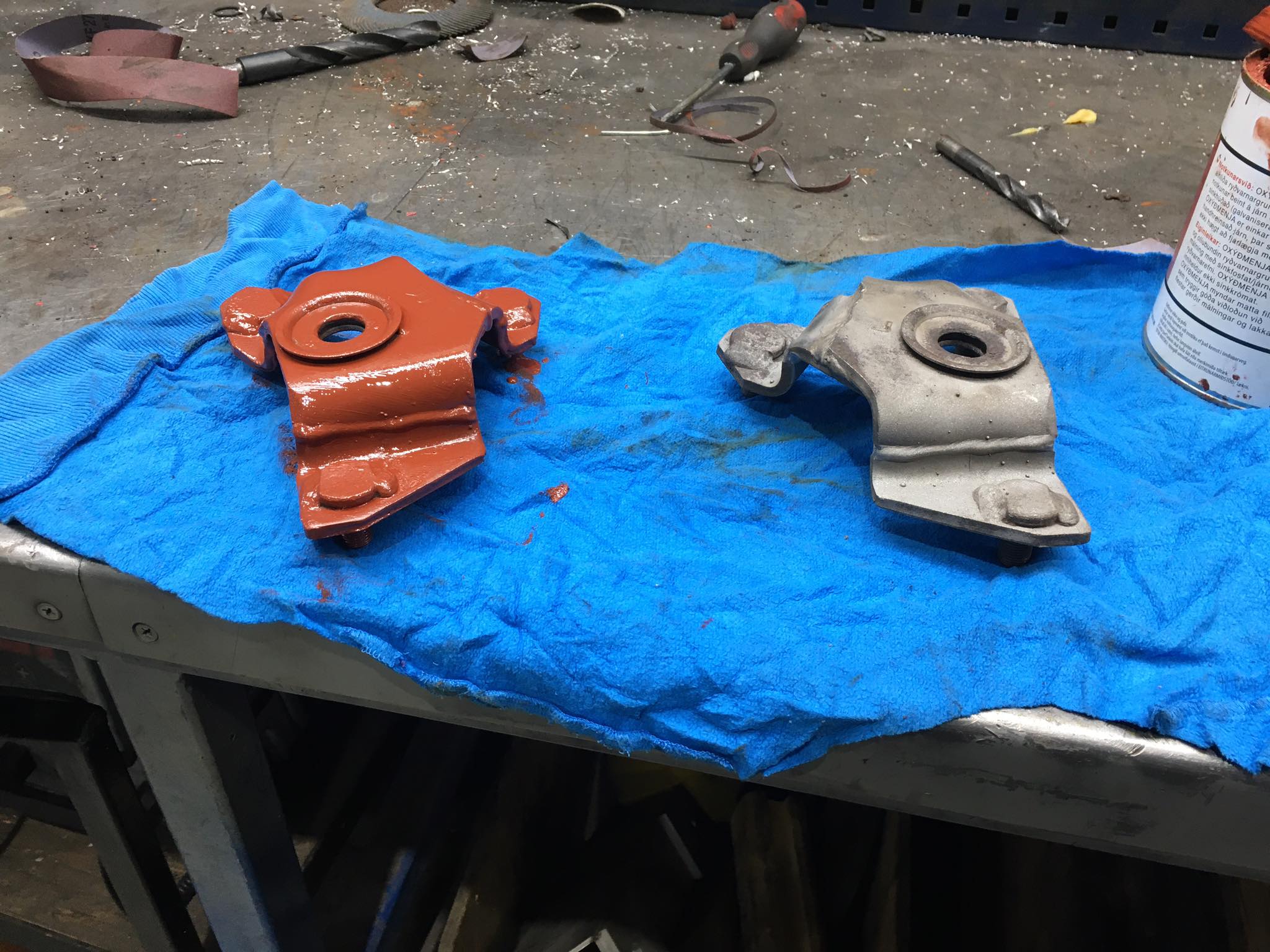

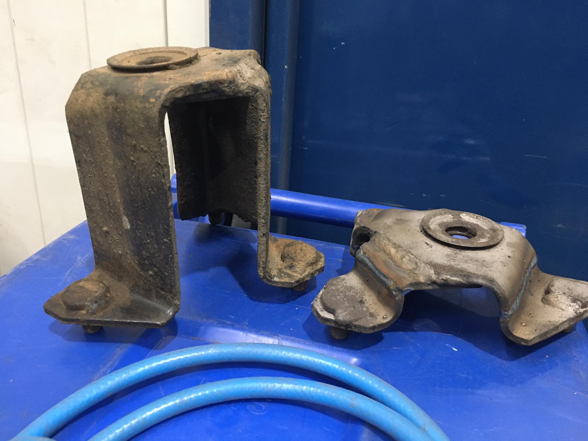

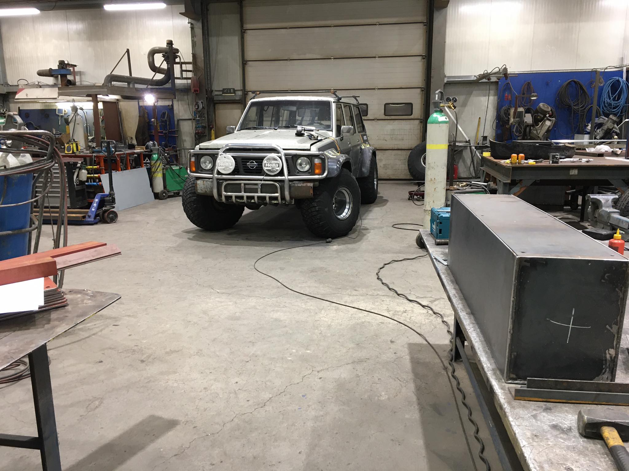

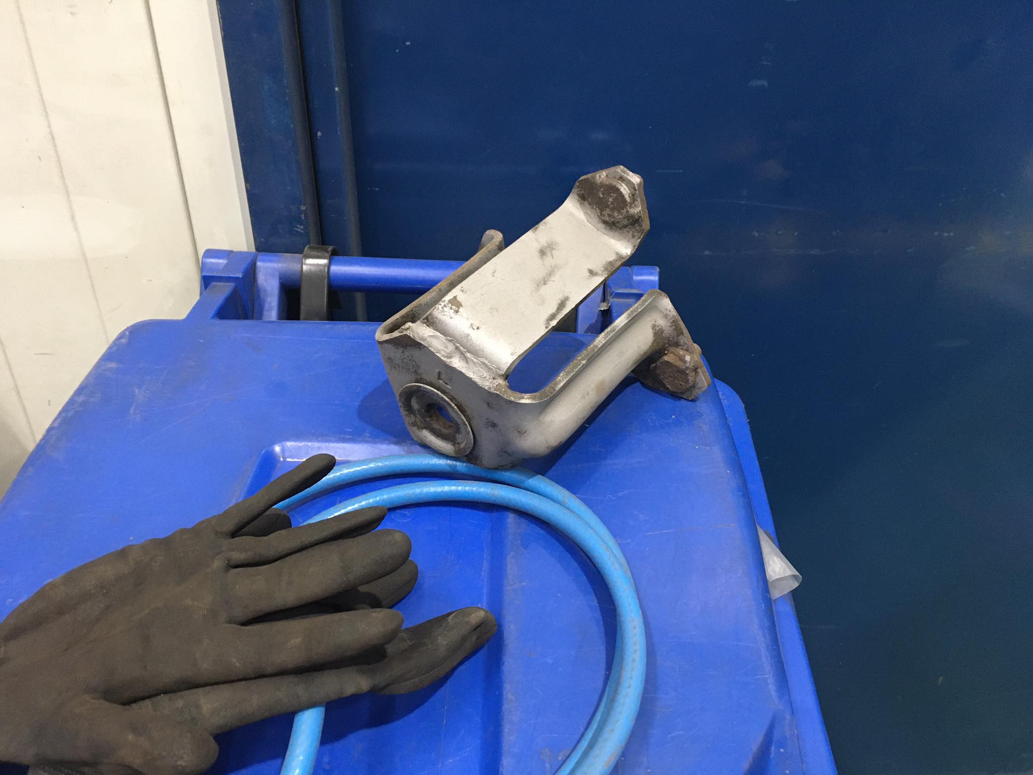

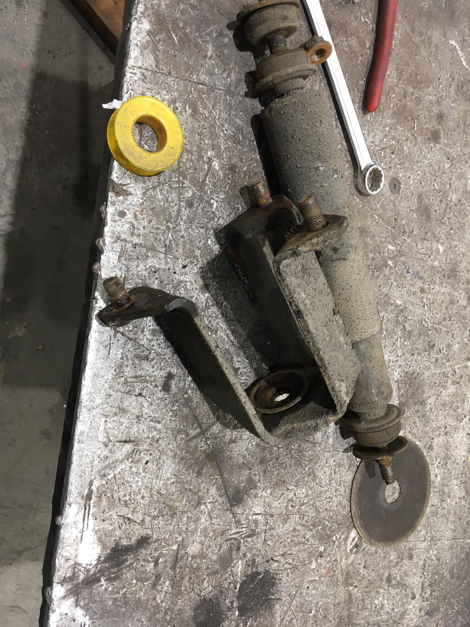

Tekinn rólegur dagur í dag, reif dempara turnana úr og stytti þá um 10 cm, sandblés þá, grunnaði og málaði.

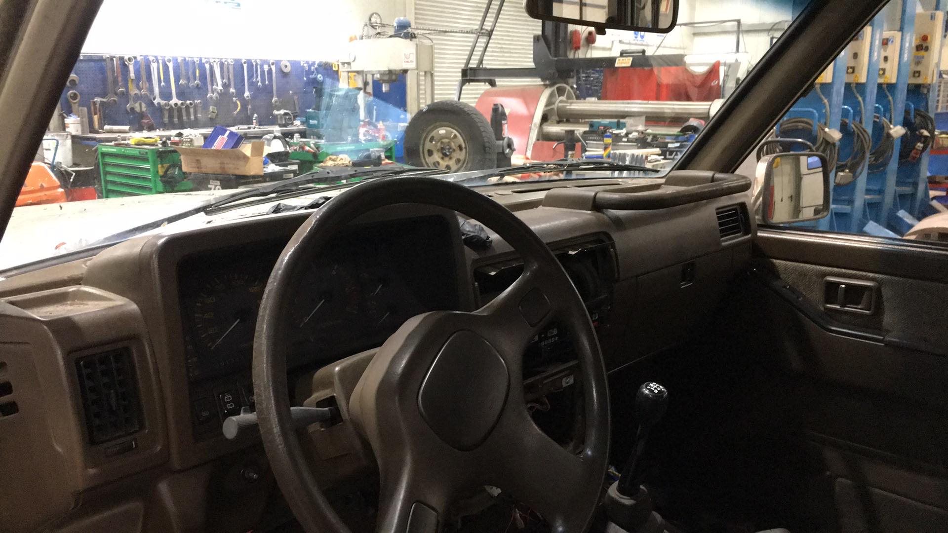

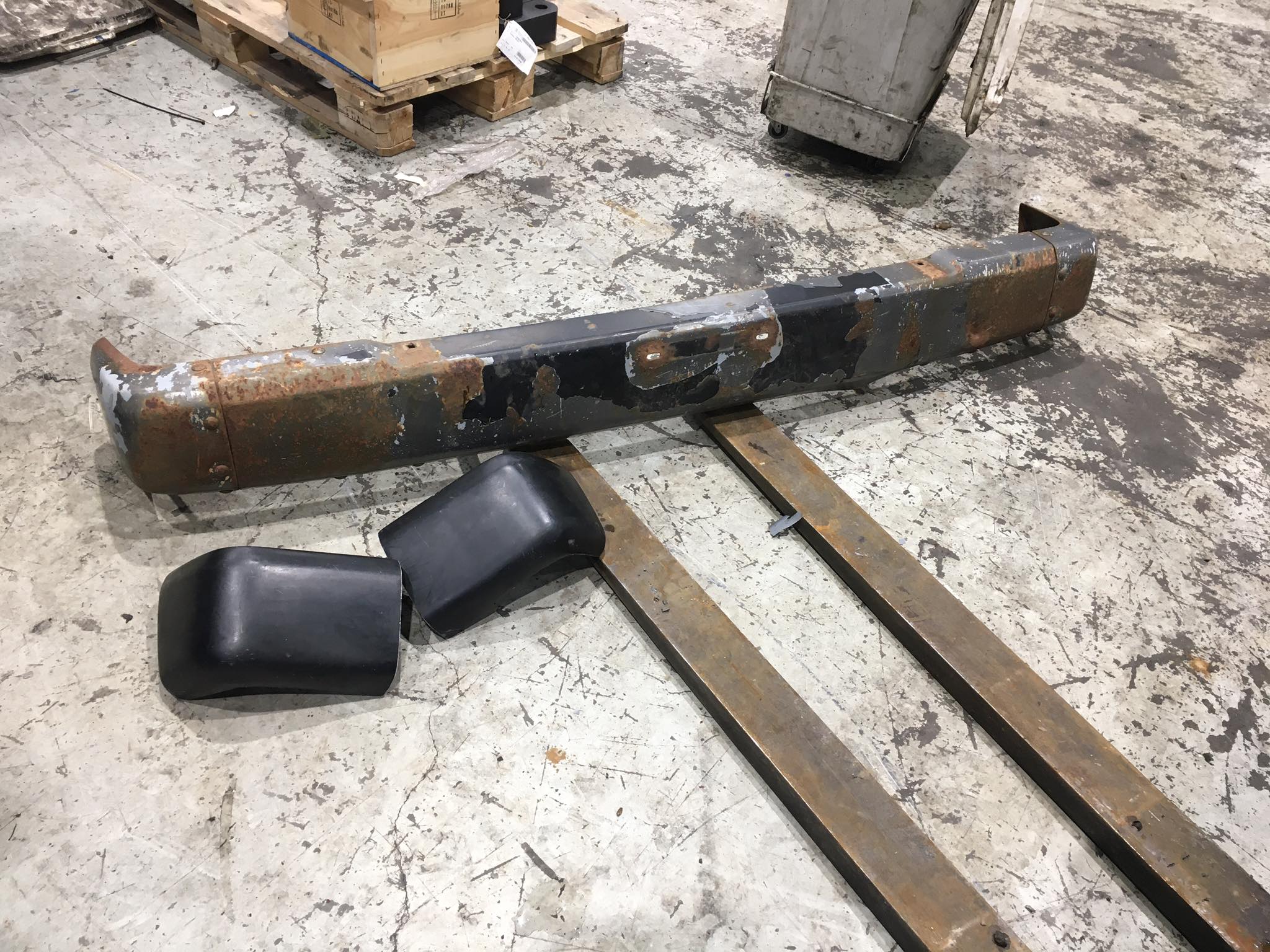

Svo var gírstöngin hundleiðinleg þannig að því var reddað og byrjað að hugsa fyrir drullusokkum og stigbrettum, og stuðarinn plus breikkanir voru teknar inn líka fyrir málun
Búið að rífa úr, þá er bara að hreinsa og sandblása, dempararnir eru búnir
Eftir sandblástur
ágætis hæðarmunur
Byrjað að grunna
búið að mála
Nýji stuðarinn og breikkanir
Gamli stuðarinn lúinn
