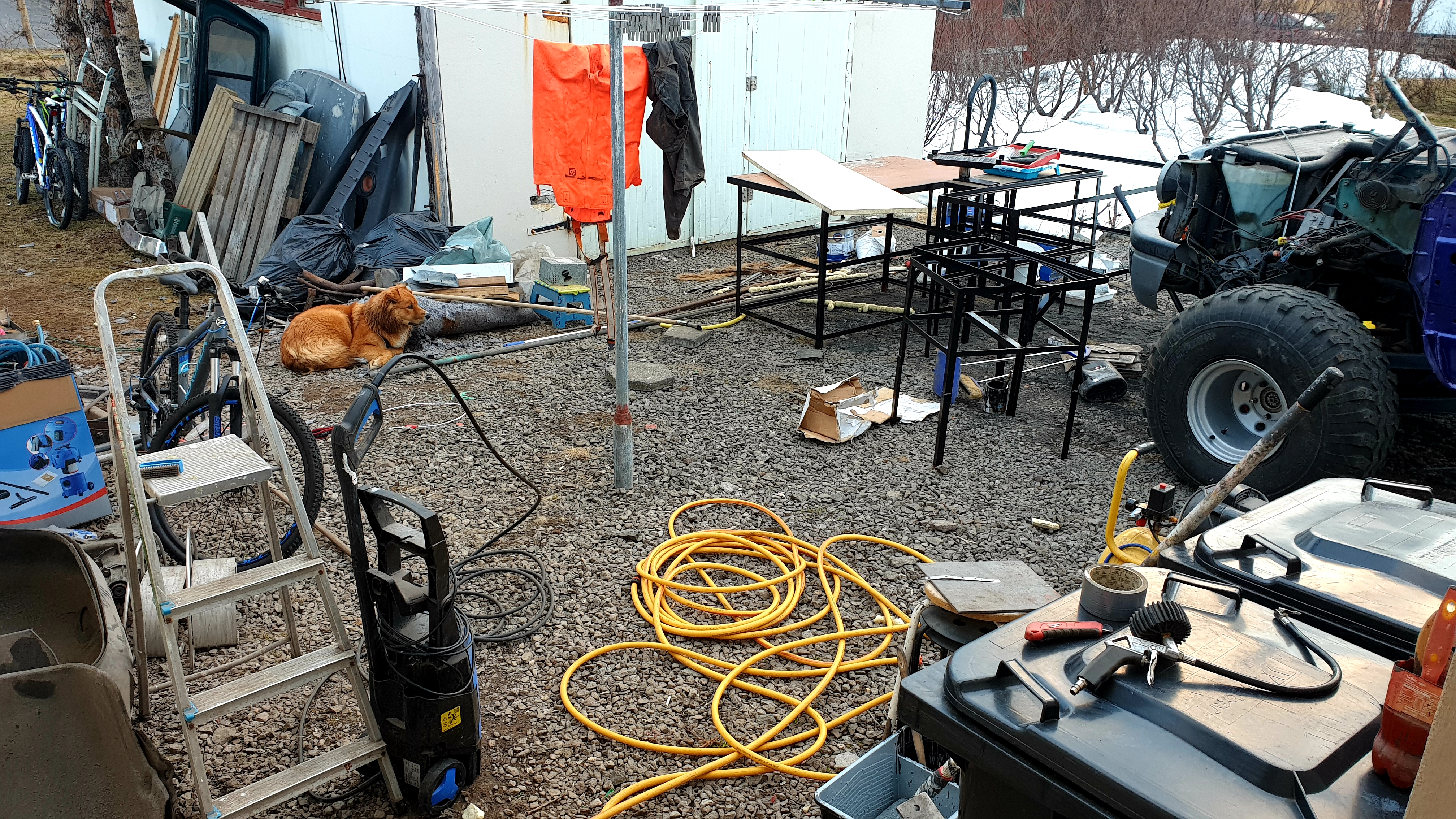

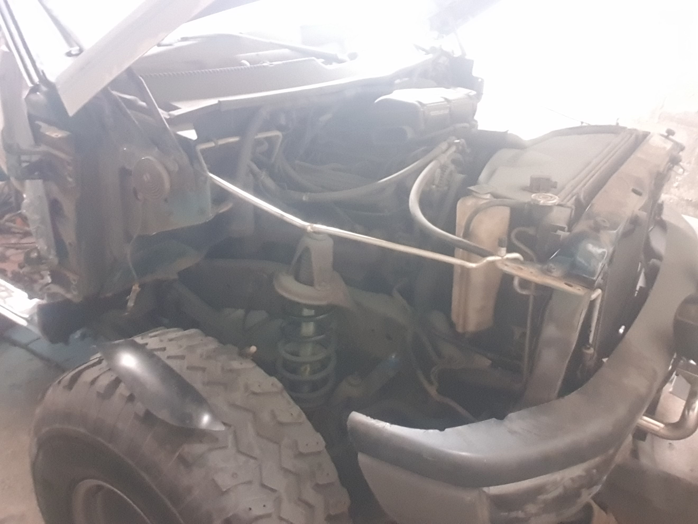

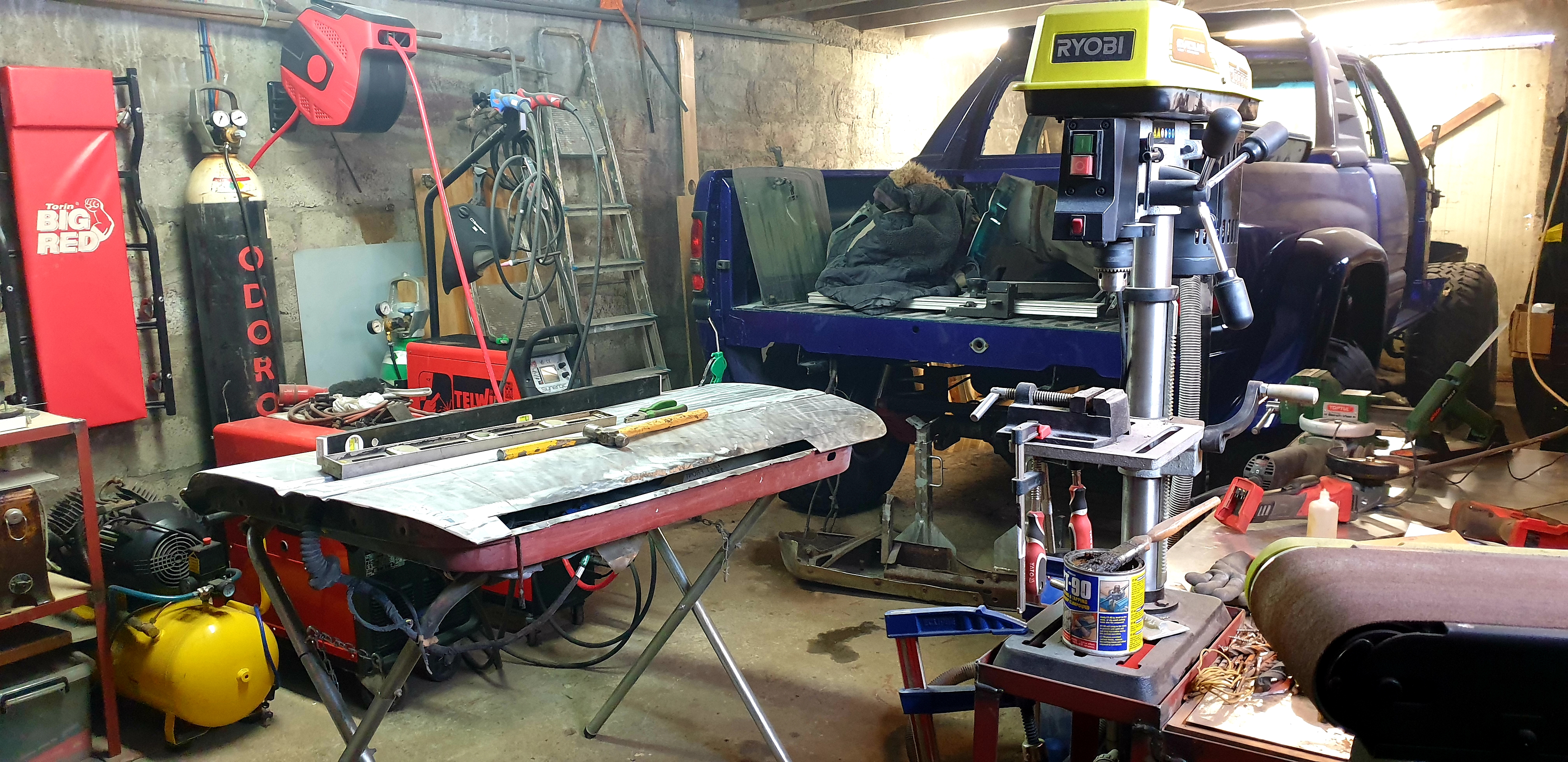

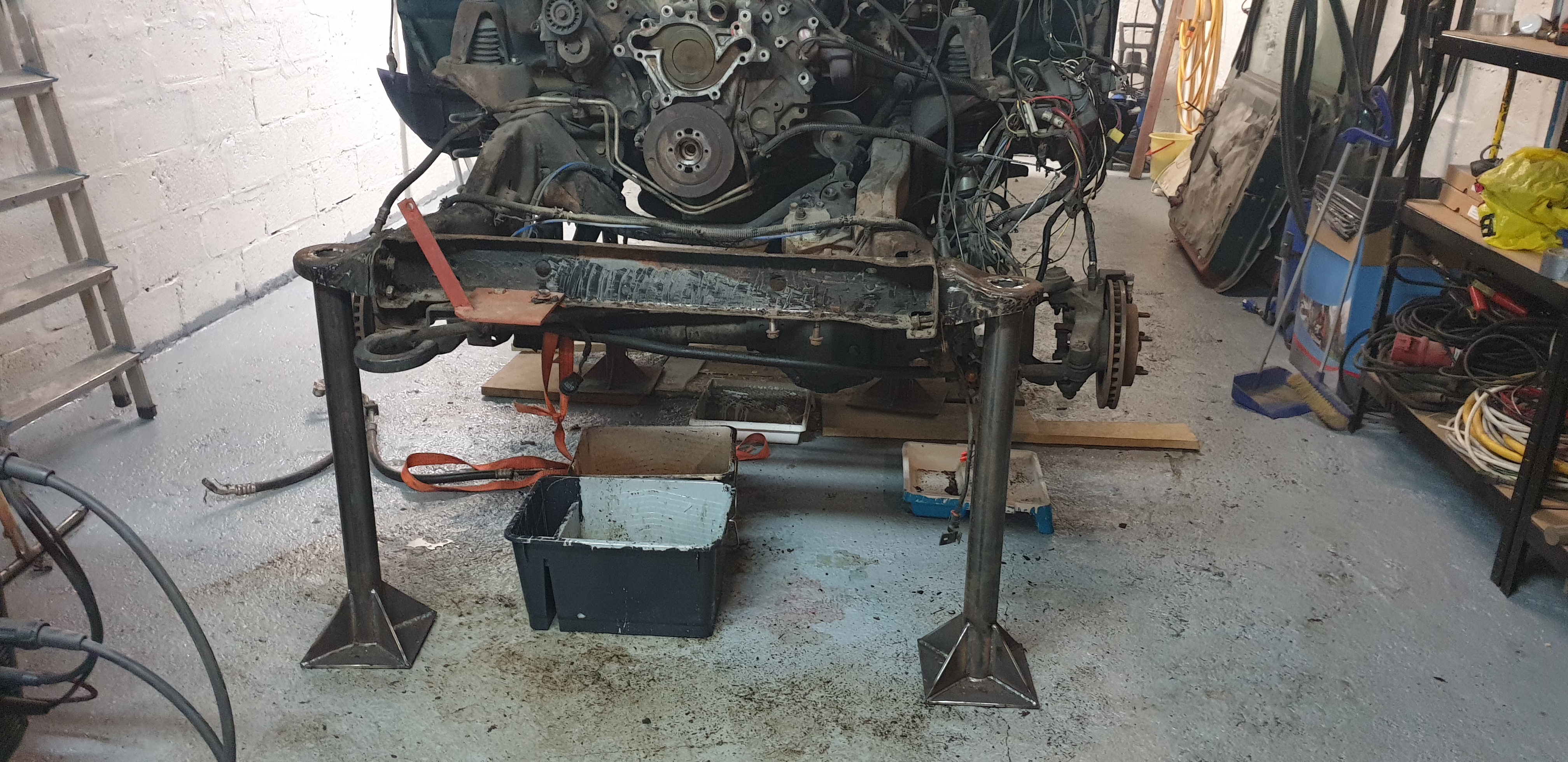

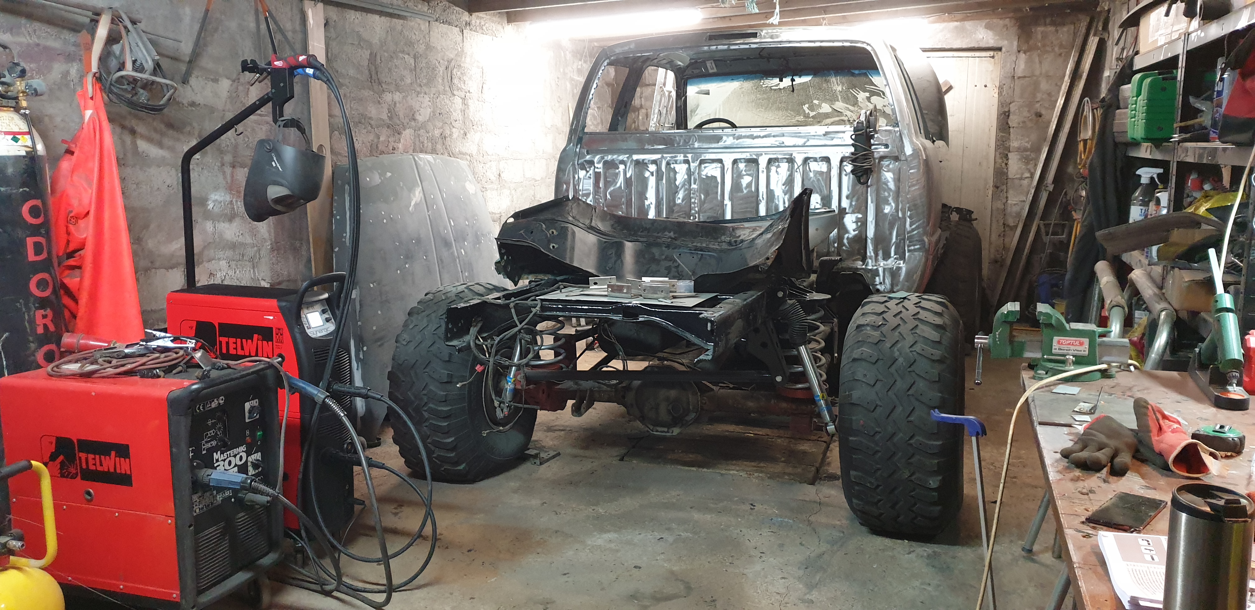

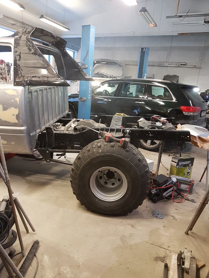

það er hamast öll kvöld þessa dagana. en ætlunin er að bíllinn yfirgefi skúrinn á mánudagskvöld.

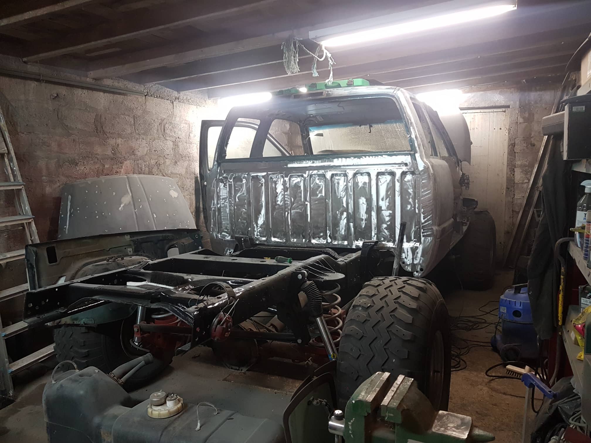

er að tæta af honum framendann þessa stundina, þarna sést vel hvaða pælingar voru með frambrettin, að þrátt fyrir allann skurðinn þá væri hægt að kippa brettinu af með innra brettinu
ætlunin er svo að fara huga að hásingunum þegar bíllinn kemur aftur heim. ég þarf að rétta framhásinguna, reyna styrkja húsið á henni eitthvað. sjóða strkingar á öxlana við krossana. setja hlutföllinn í og flr
einnig ætla ég mér að færa hásinguna fram um einhverja cm. ég er ekki búinn að ákveða hvort ég fer í að breyta stífufestingunum og færi þær niður og fram eða lengi bara stífurnar og færi gormasætið.
hallinn á stífunum er ekki góður eins og bíllinn situr núna. svo mikið er víst

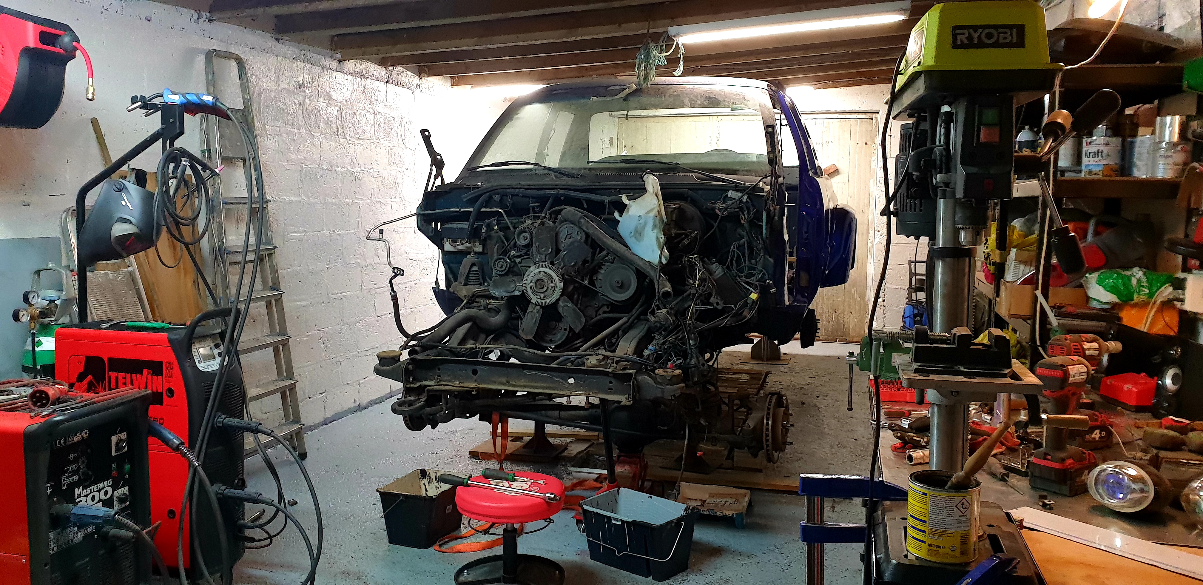

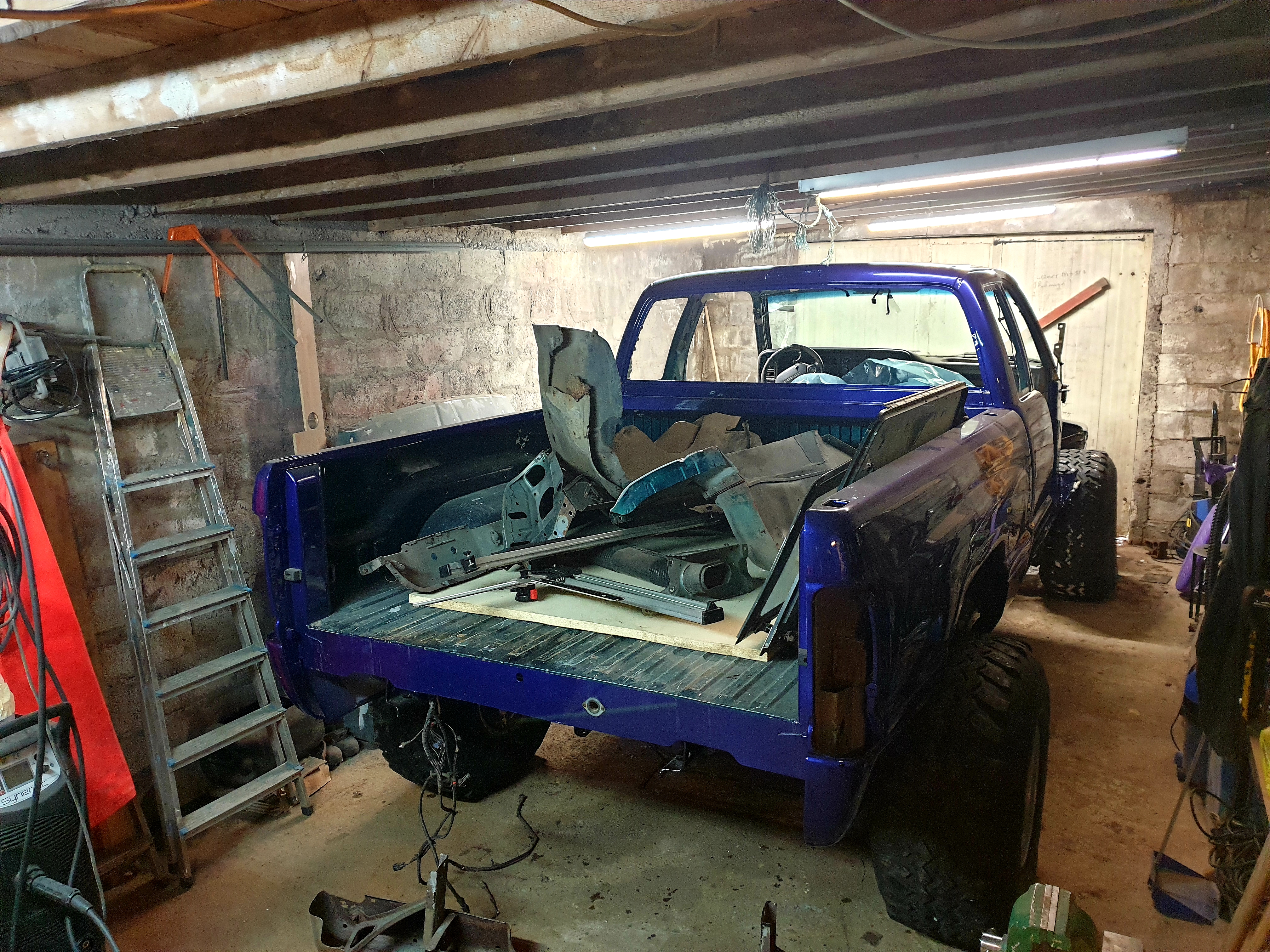

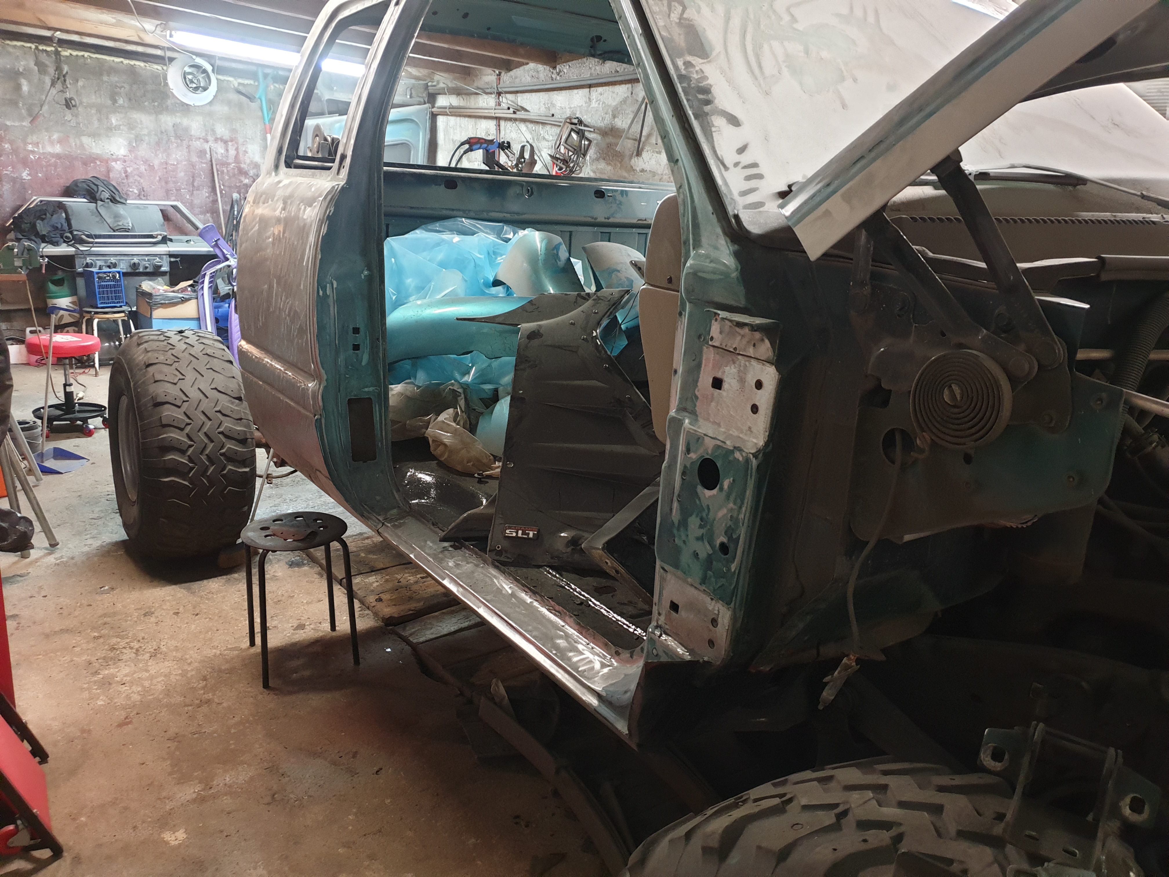

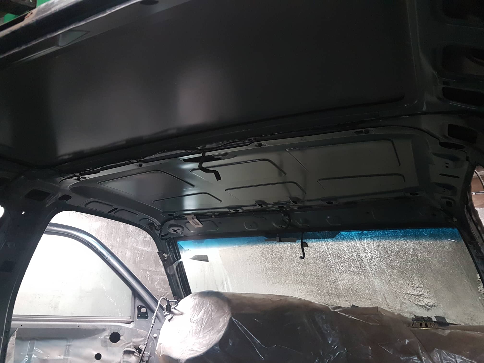

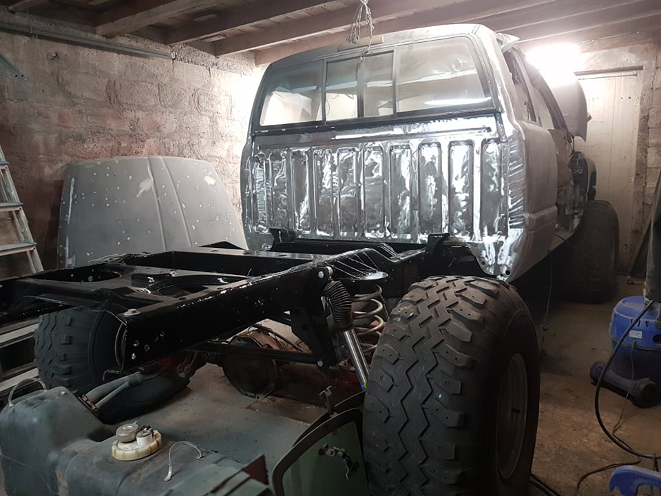

afturrúðan úr, toppáklæðið úr. þá get ég lagað ryð í gluggakarminum
hennti svo vinnuvélalakki á gólfið. jafn ljótt og það er á grindini en hjálpar vonandi til við að halda þessu í lagi á komandi árum

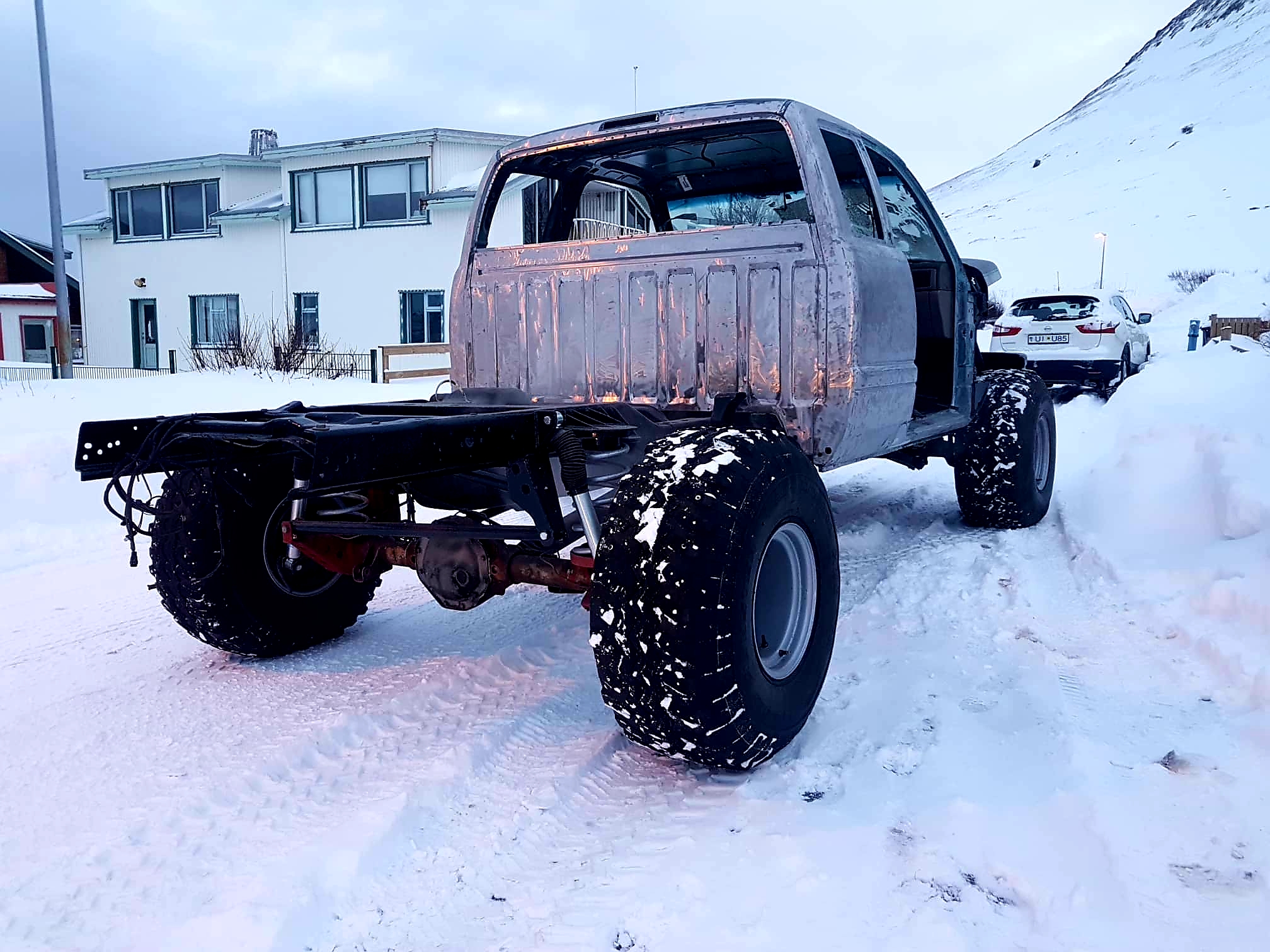

Postfrá íbbi » 16.jan 2020, 22:53

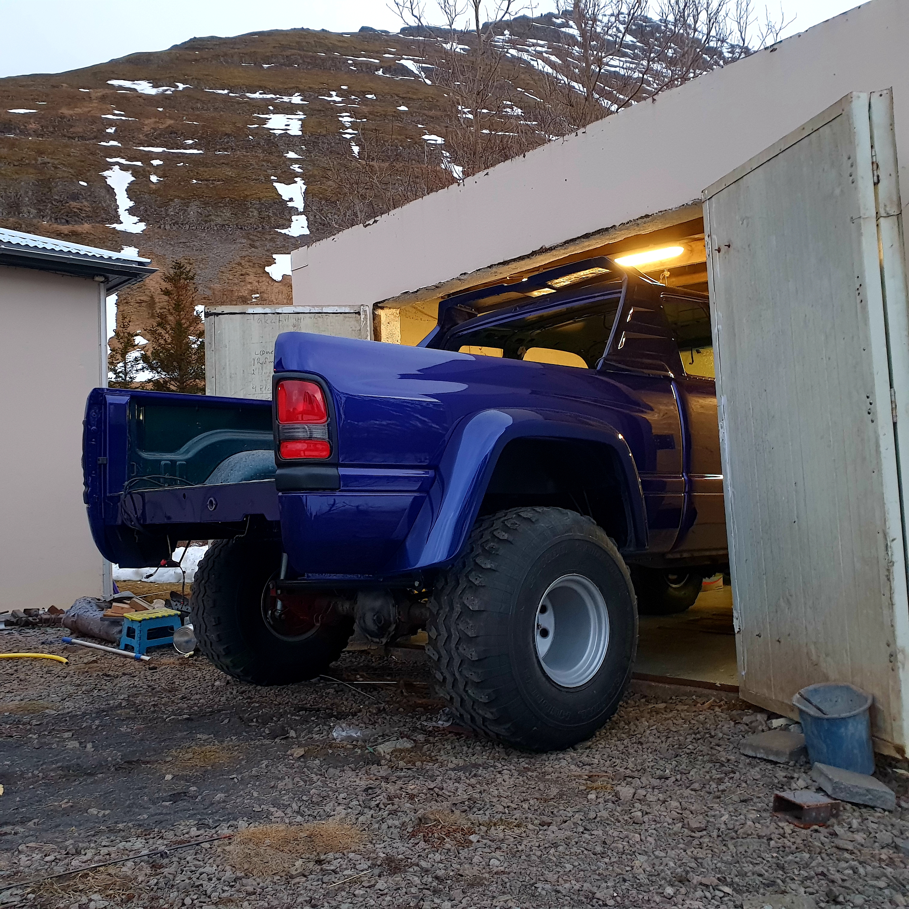

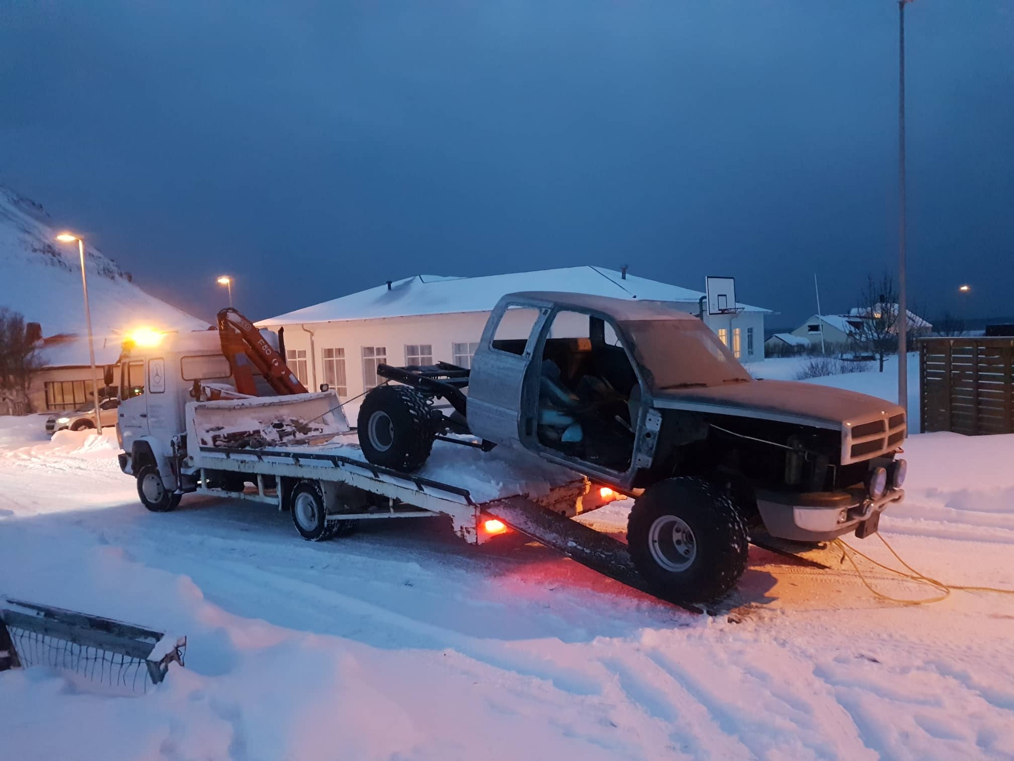

jæja eftir ansi svæsna törn þá er þessi tilbúinn til að yfirgefa föðurhúsin.. orðinn gangær á ný

og þá er hann búinn að yfirgefa hreiðrið í bili..

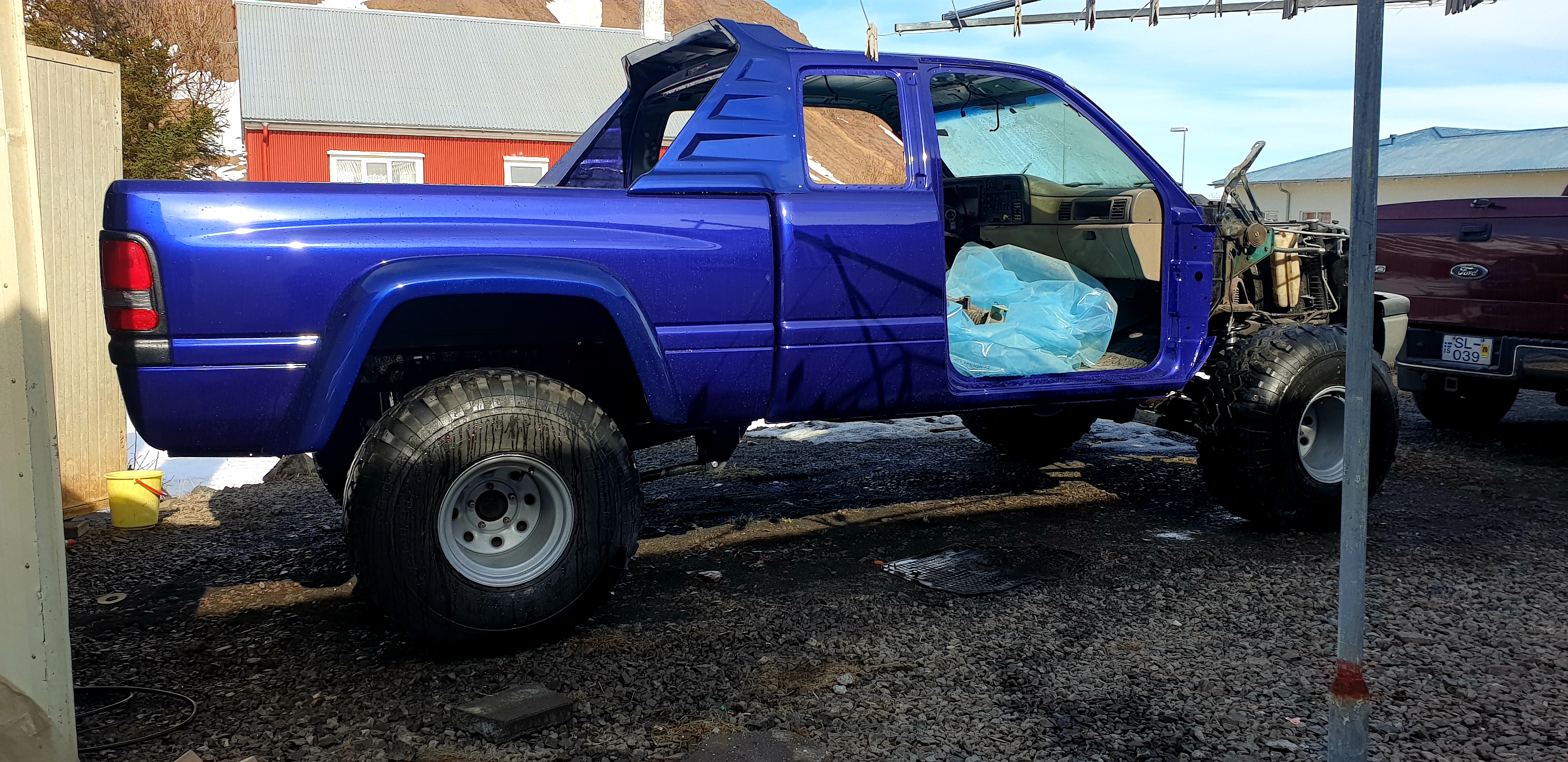

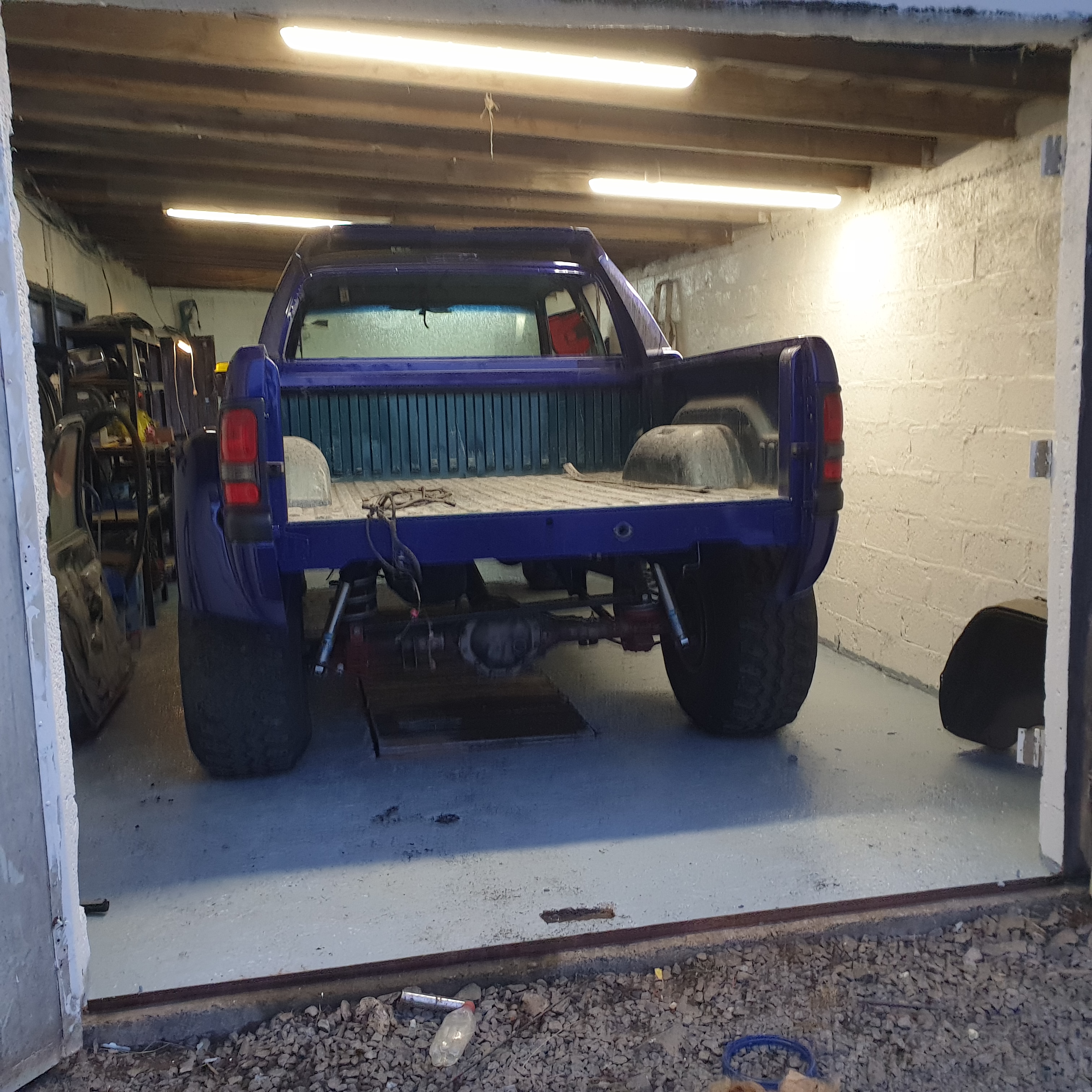

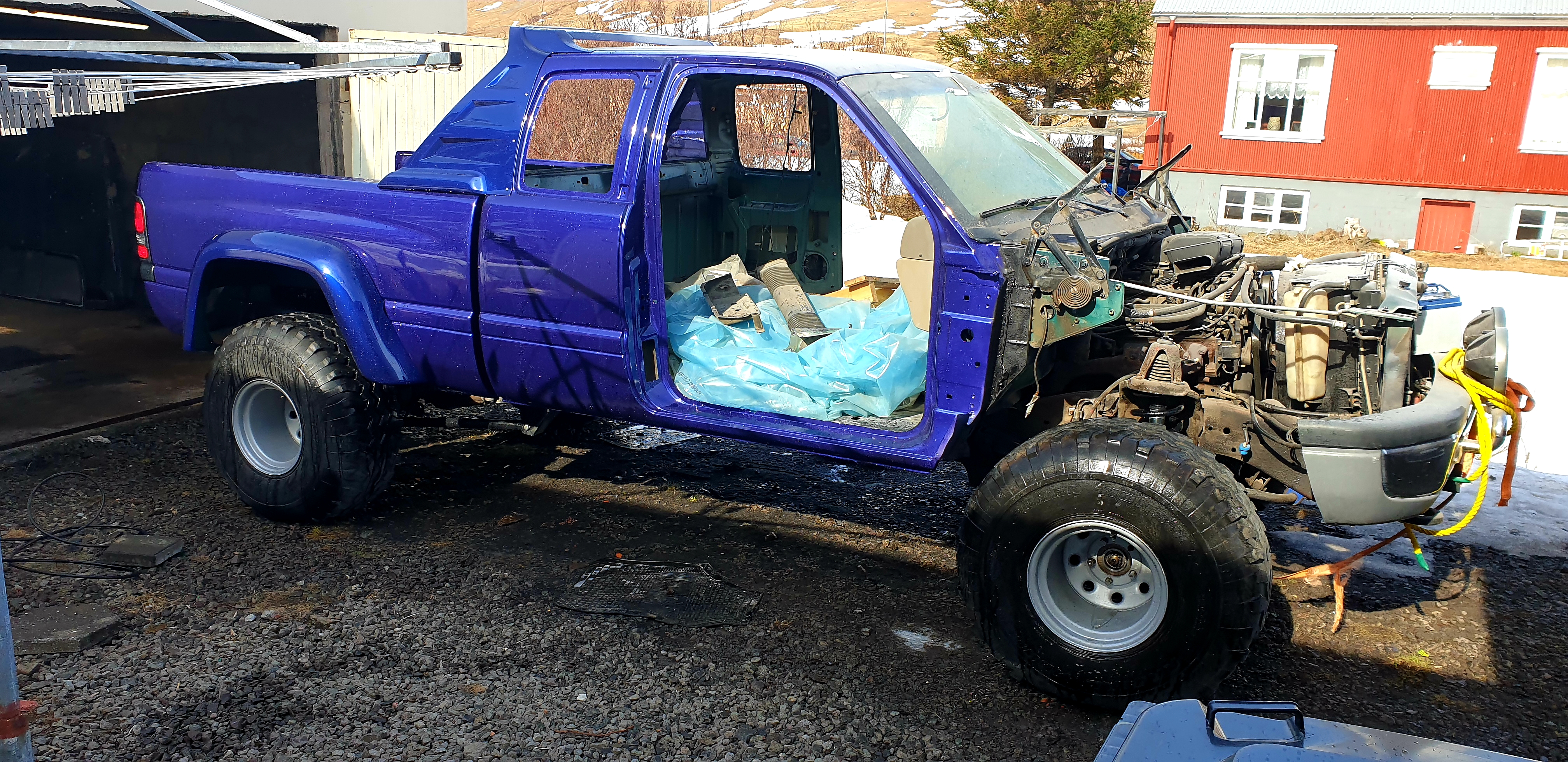

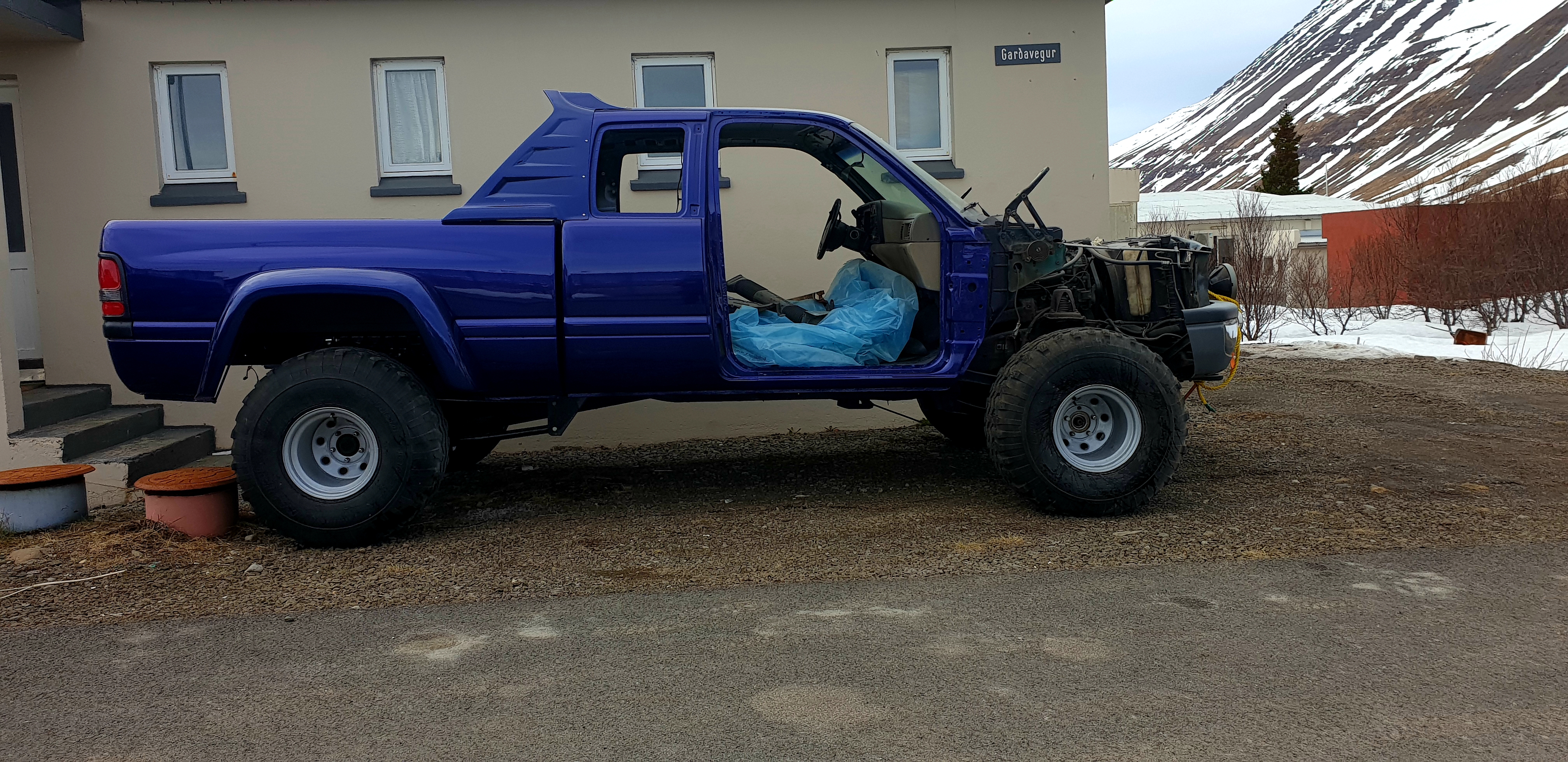

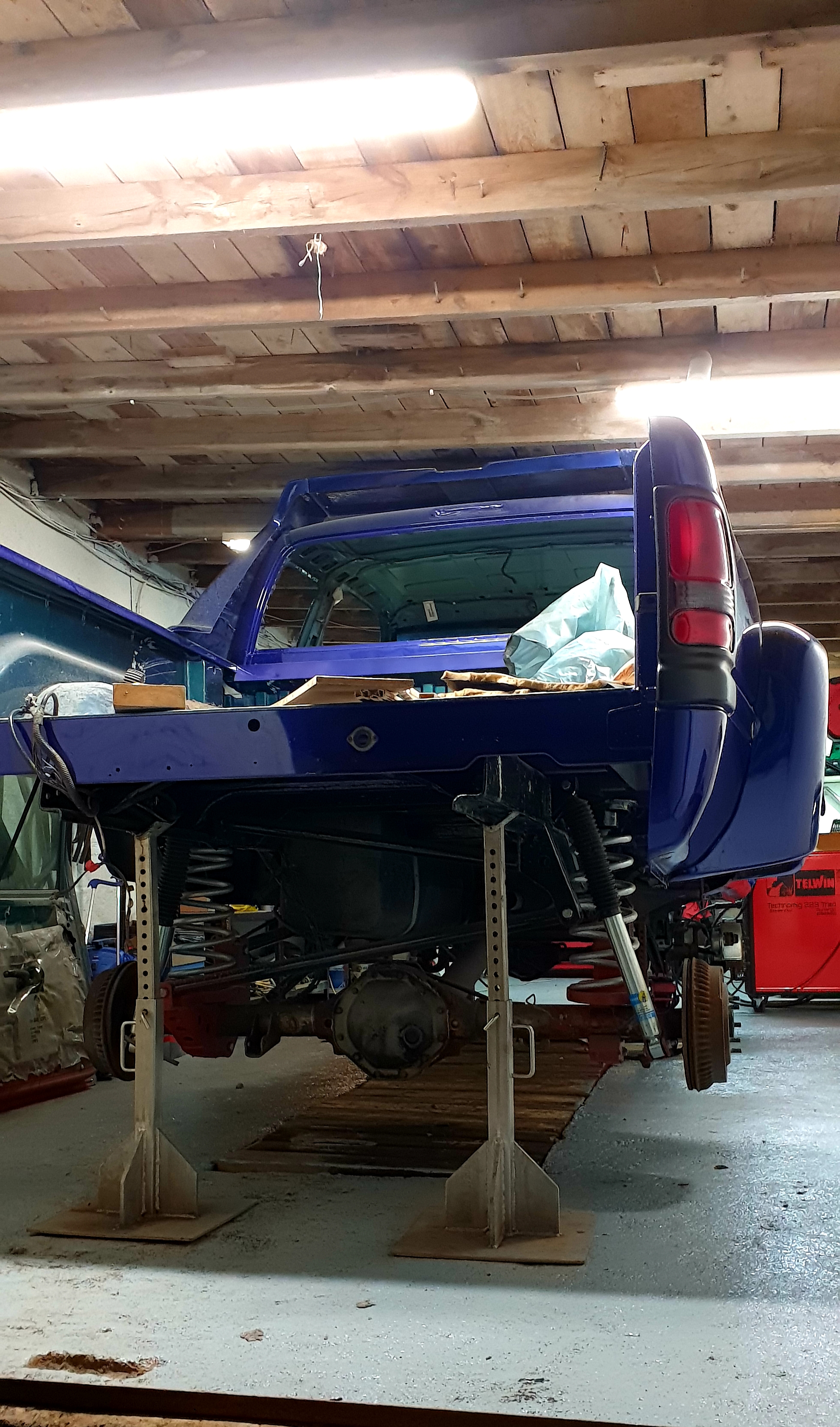

Postfrá íbbi » 25.feb 2020, 20:36

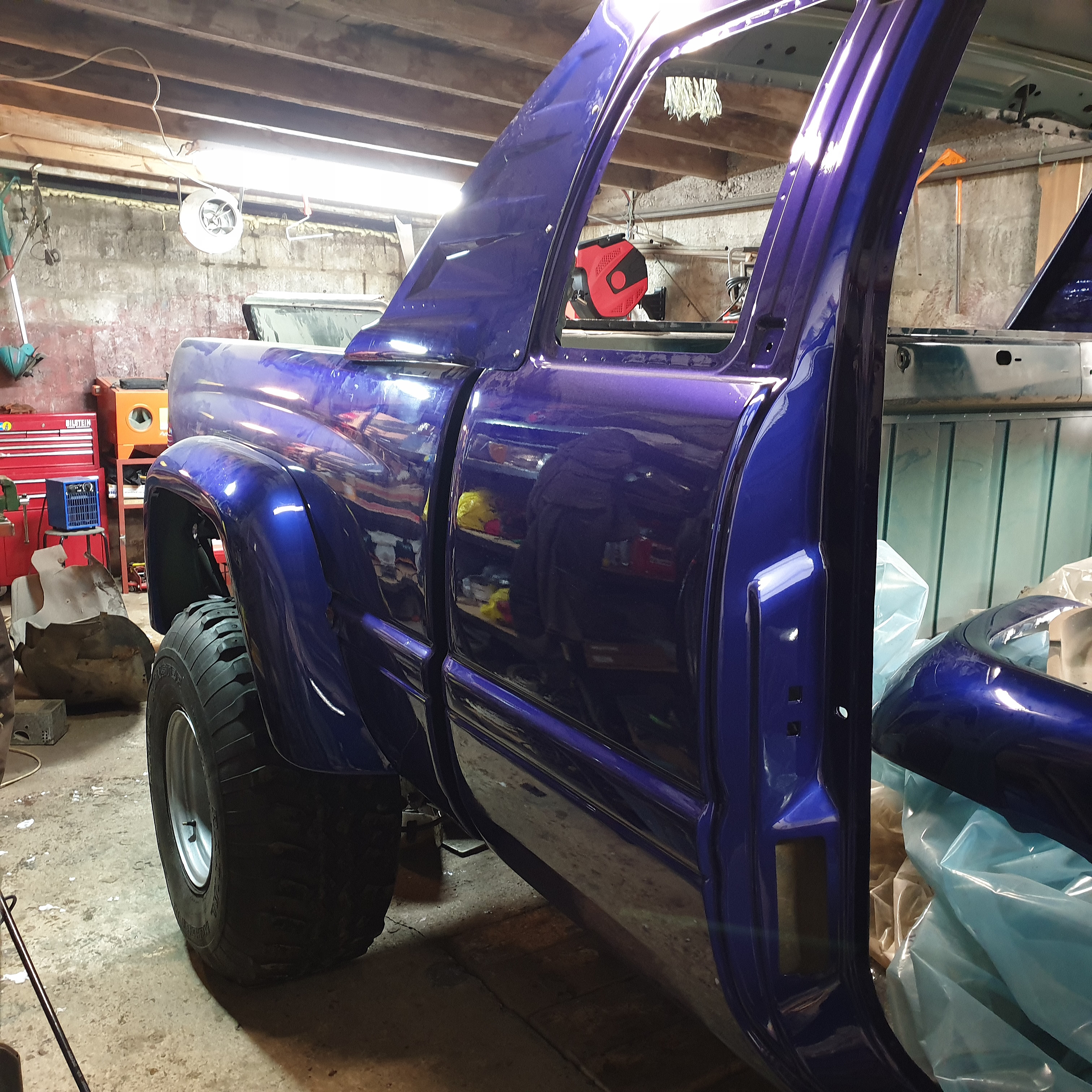

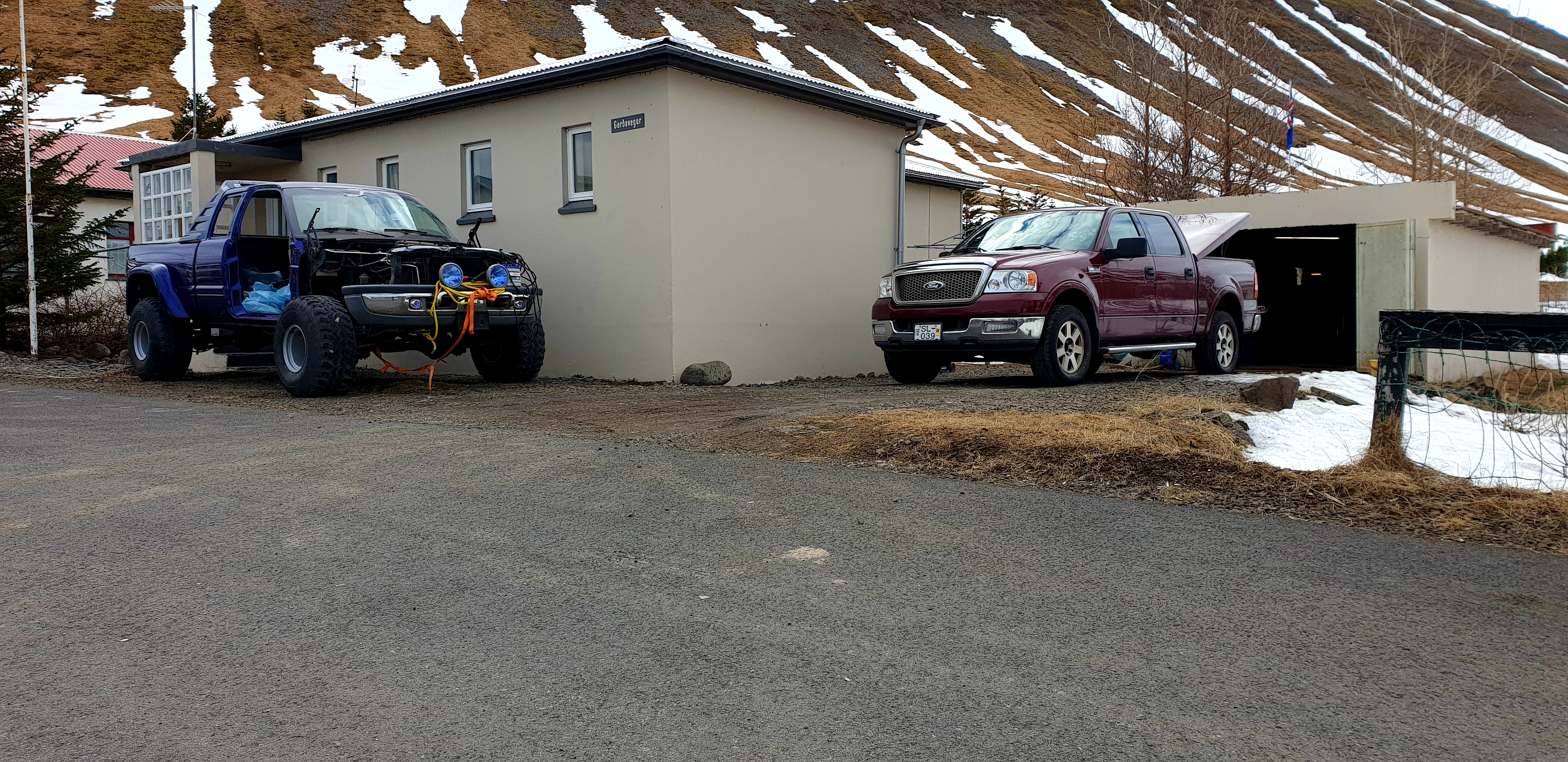

jæja þá er hann mættur aftur í hellinn, einhverntímann lét ég hafa eftir mér að ég teldi seinni helminginn hefjast á þessum tímamótum. ætli það sé ekki nokkuð nærri lagi.

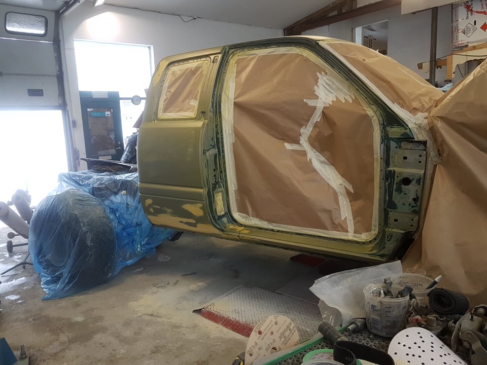

Re: Gamall Ram, nú í lit!
Postfrá elli rmr » 26.feb 2020, 11:54
Hrikalega flottur til lukku
íbbi
Innlegg: 1469
Skráður: 02.feb 2012, 04:02
Fullt nafn: ívar markússon
Postfrá íbbi » 26.feb 2020, 17:27
takk fyrir það, þó ég segi sjálfur frá þá finnst mér liturinn algjör negla. þetta var góð skyndiákvörðun, en ég skipti um skoðun korter í málningu

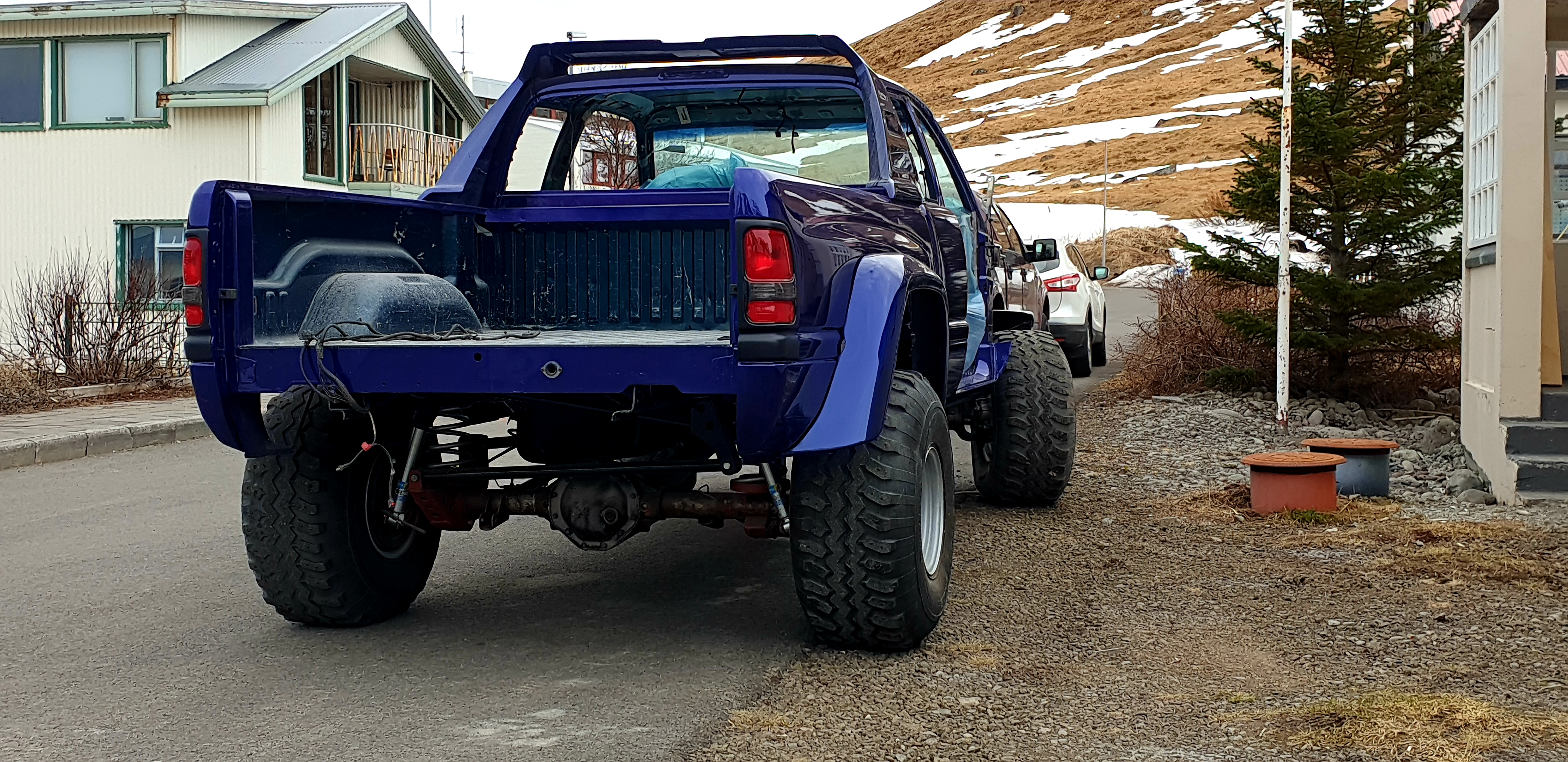

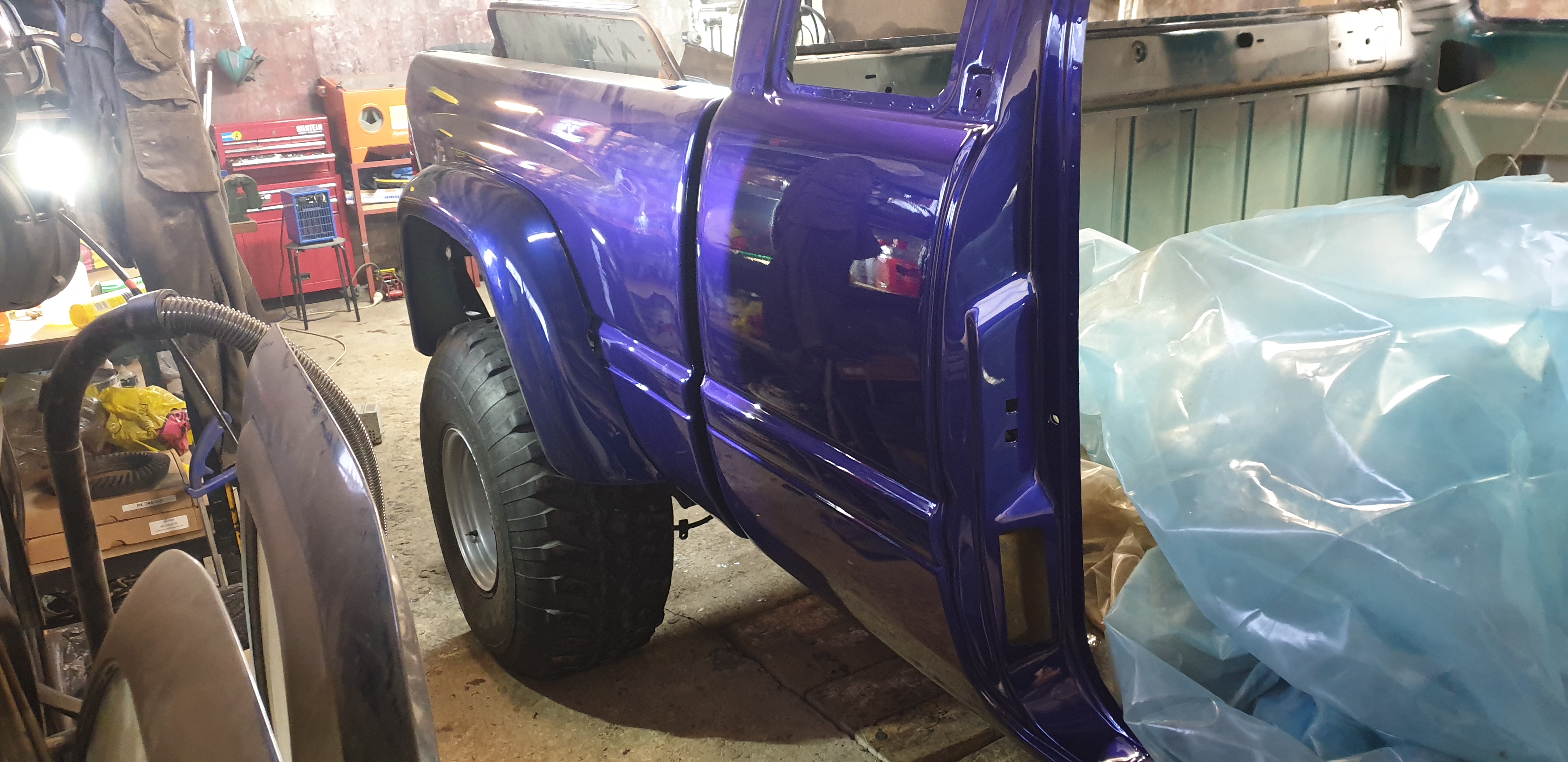

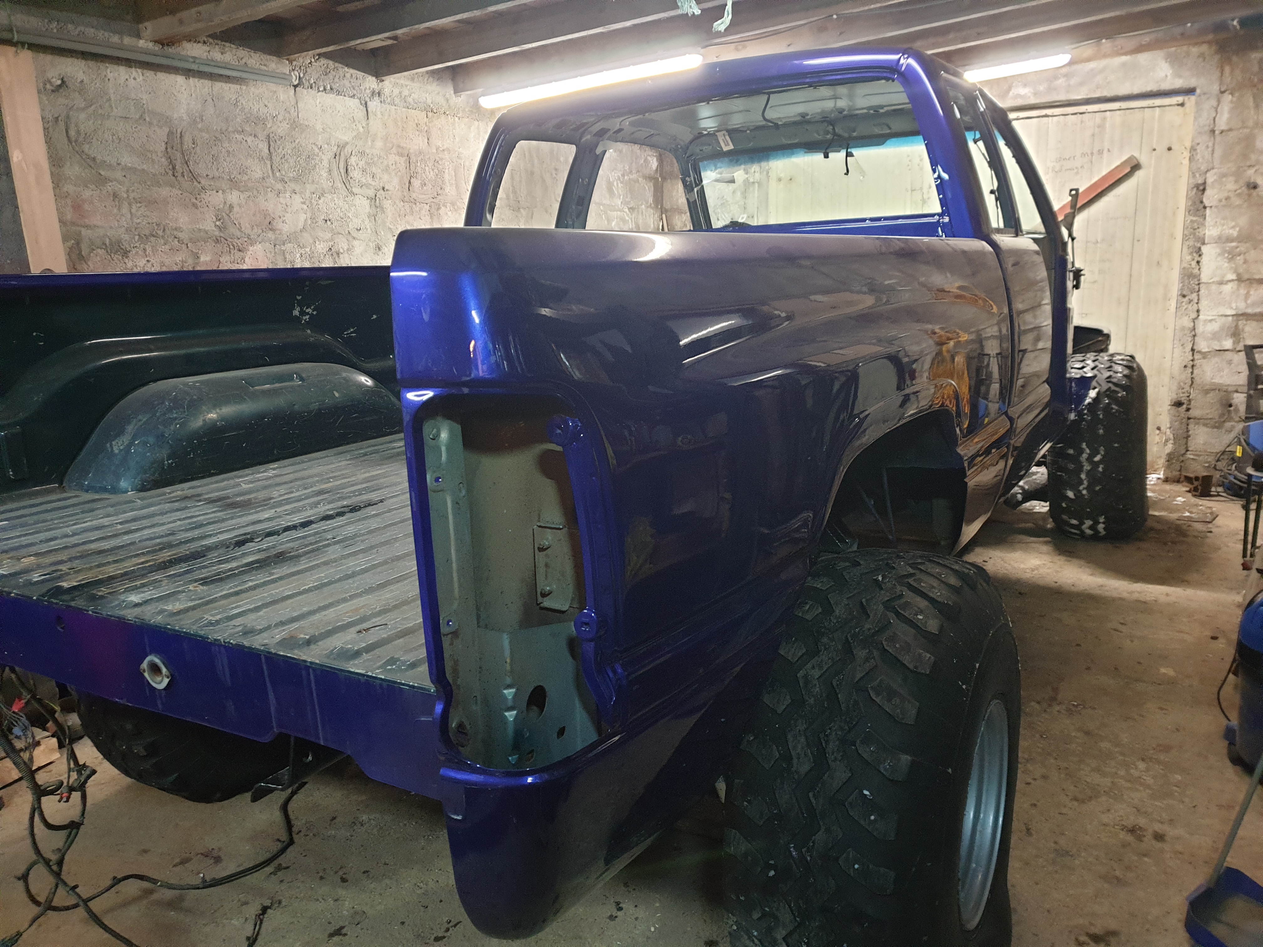

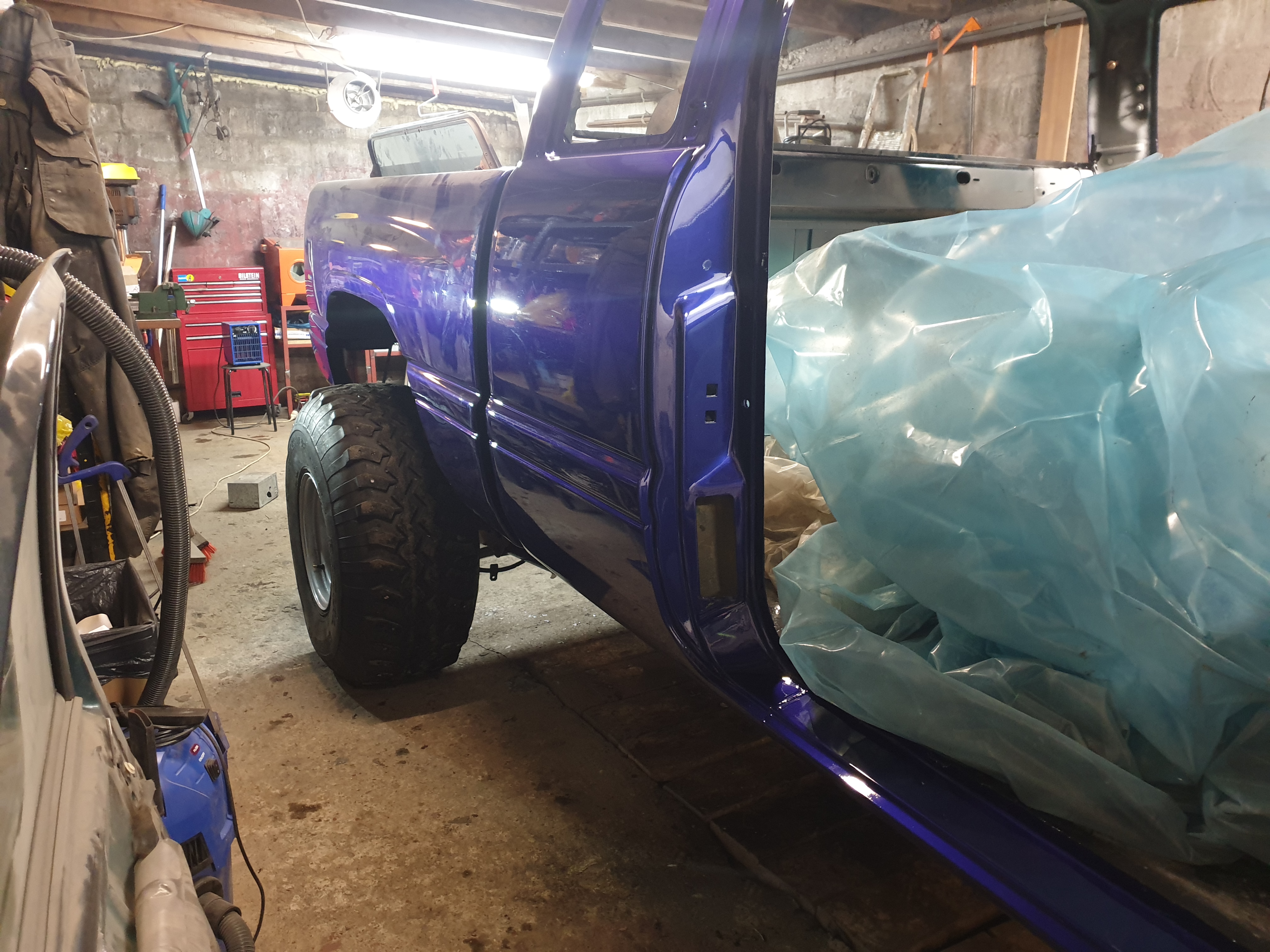

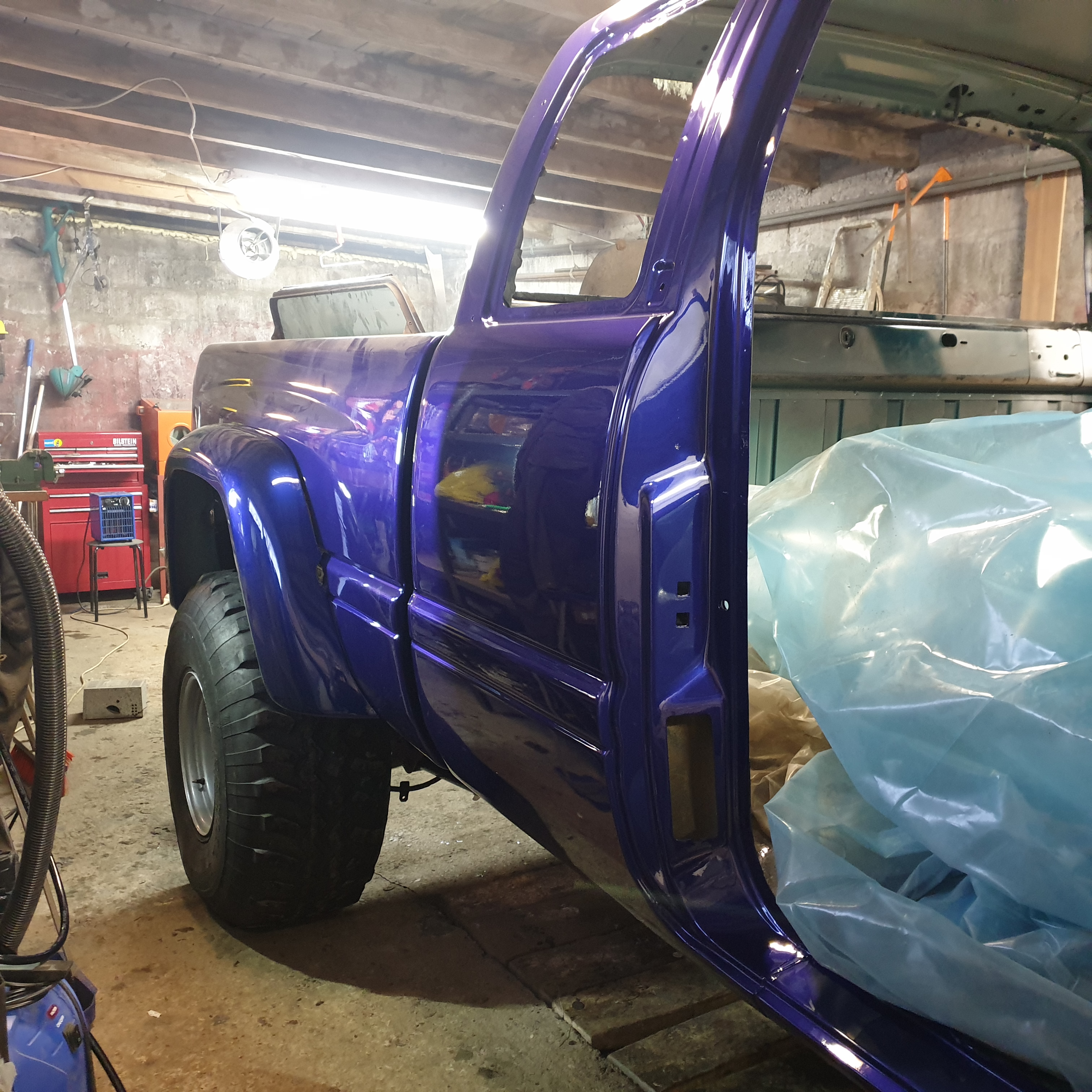

Postfrá íbbi » 11.mar 2020, 21:07
henti afturköntunum á. gaman að sjá þetta svona nær endanlegri mynd

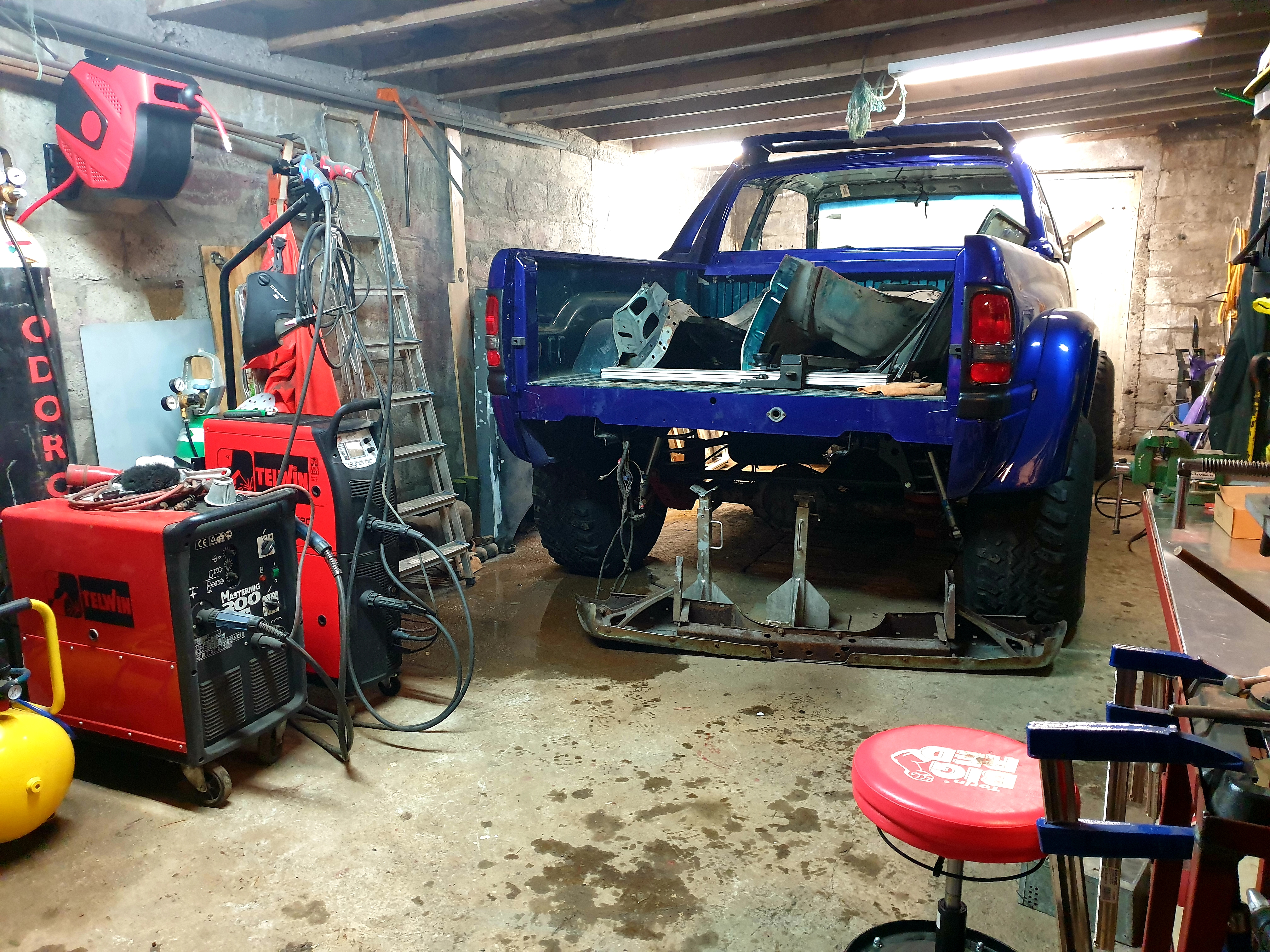

hengdi eitthvað að dóti á hann, svona áður en við förumst öll úr corona vírus

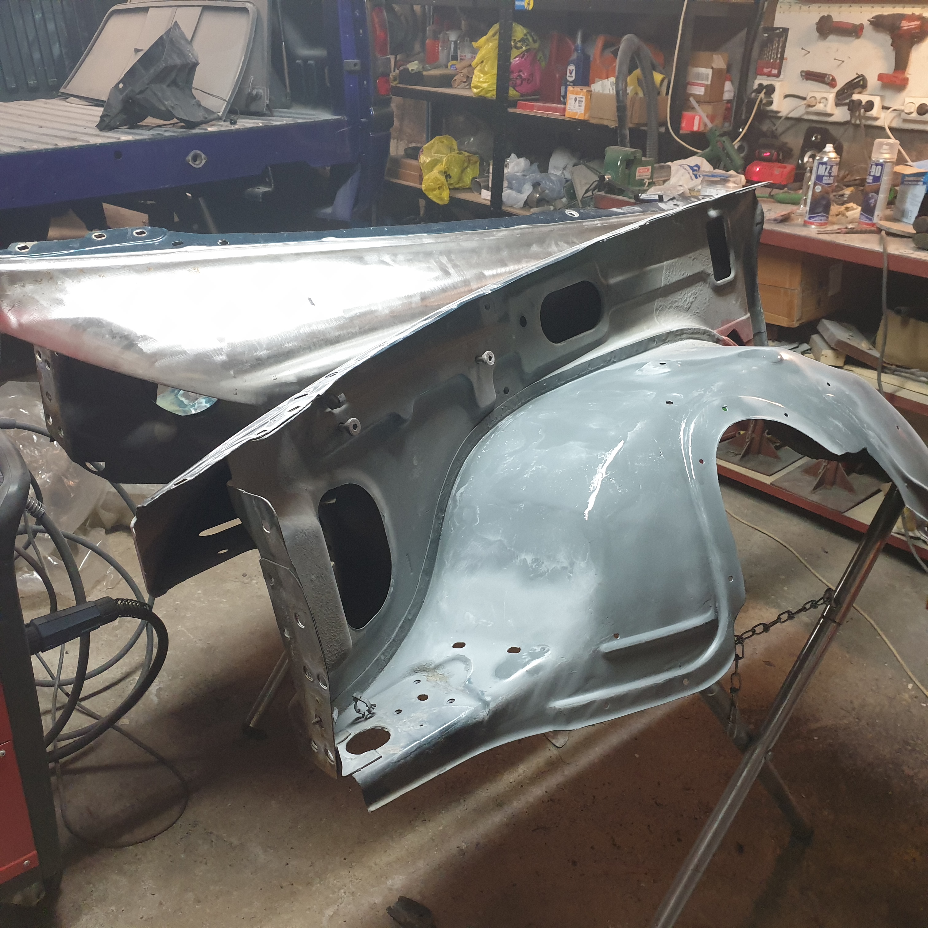

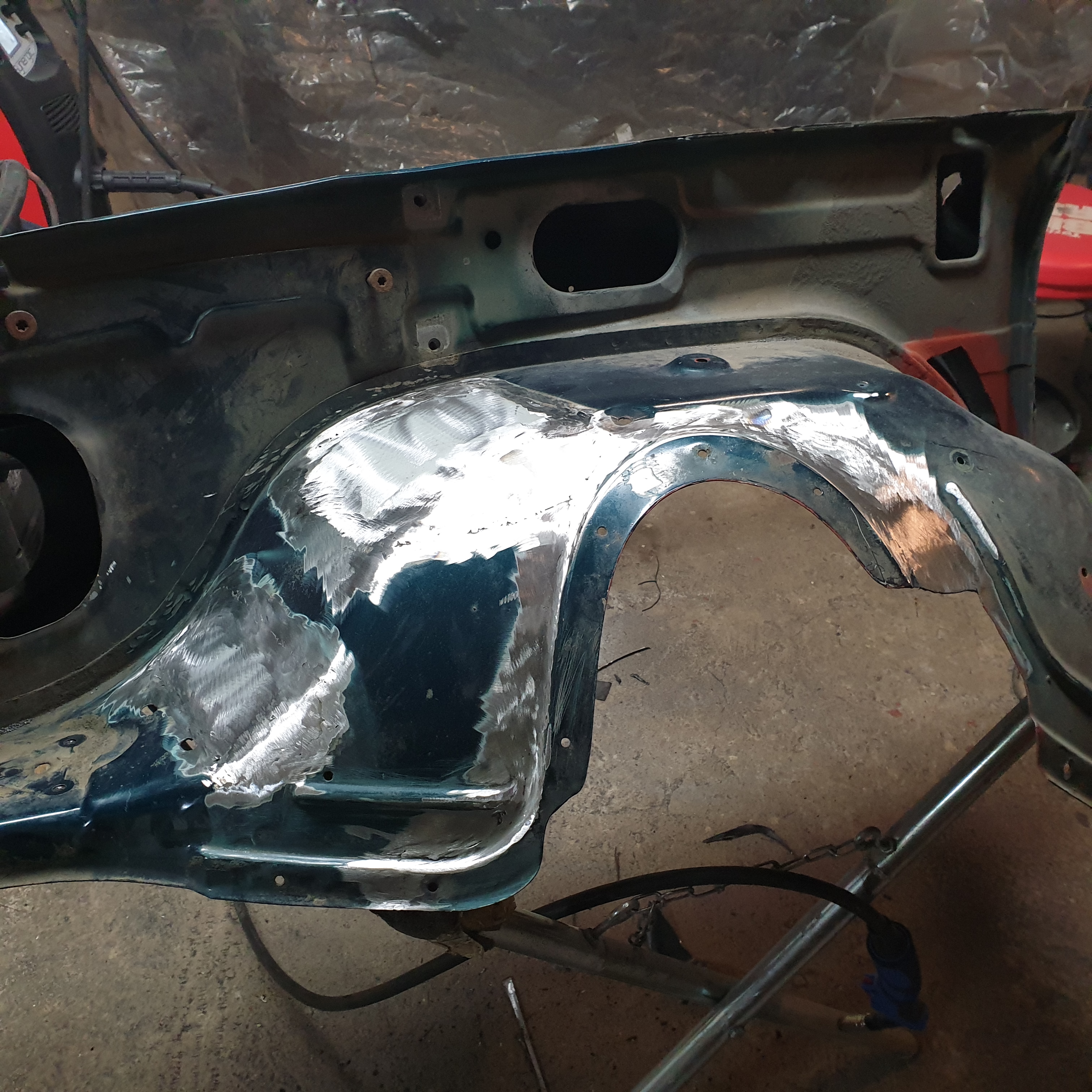

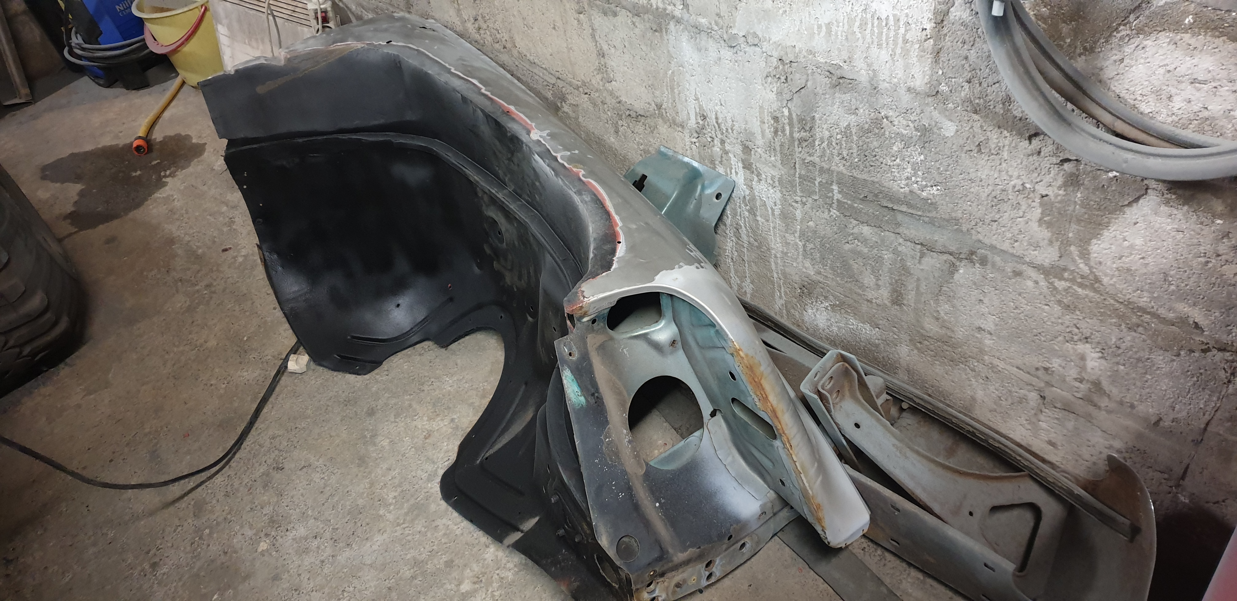

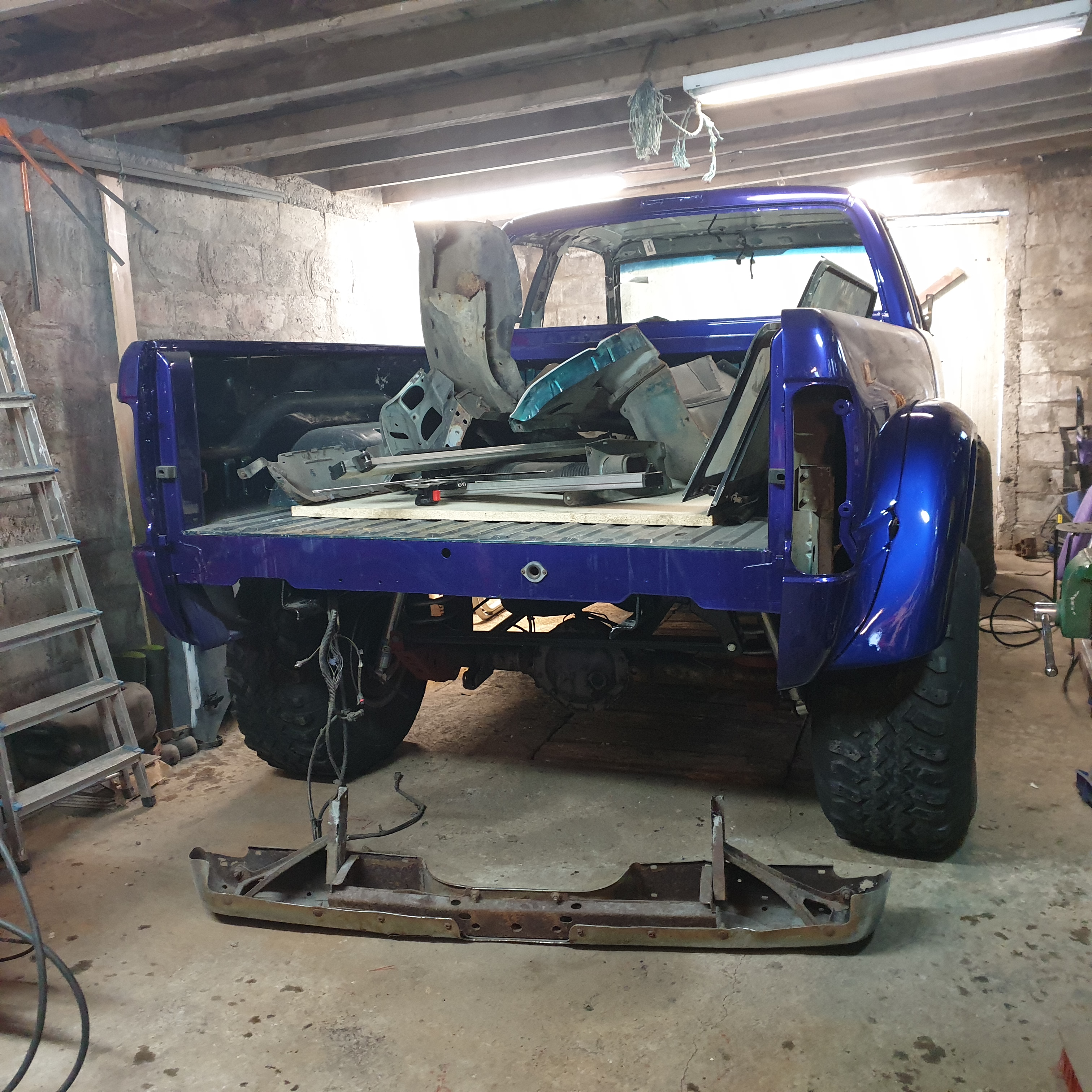

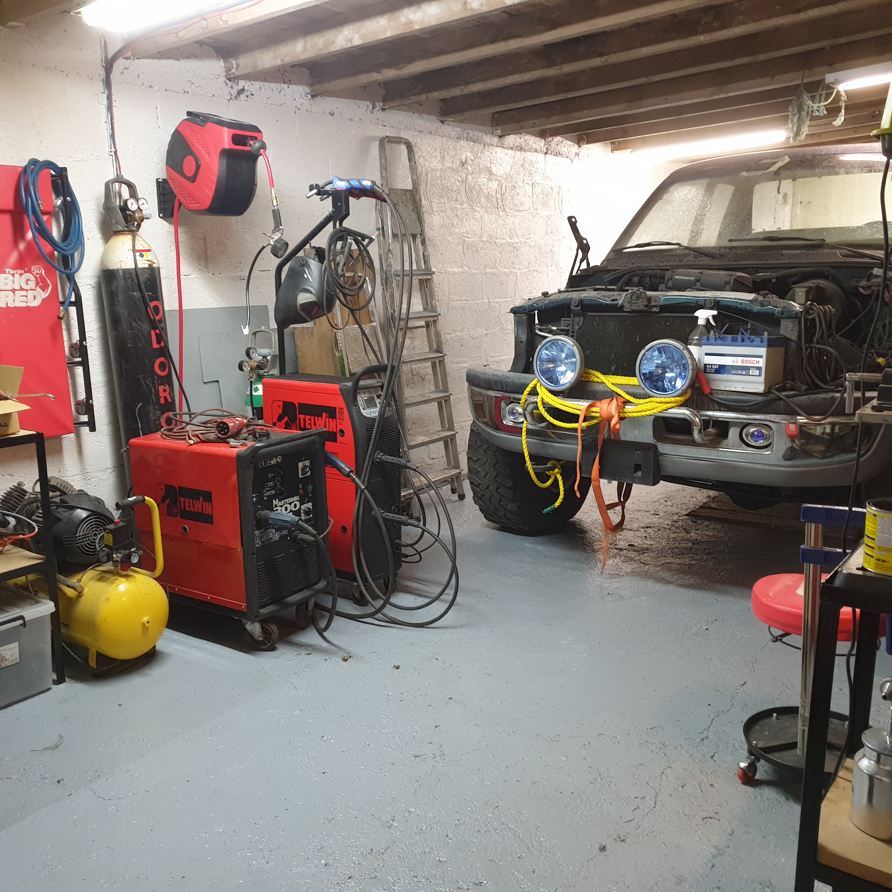

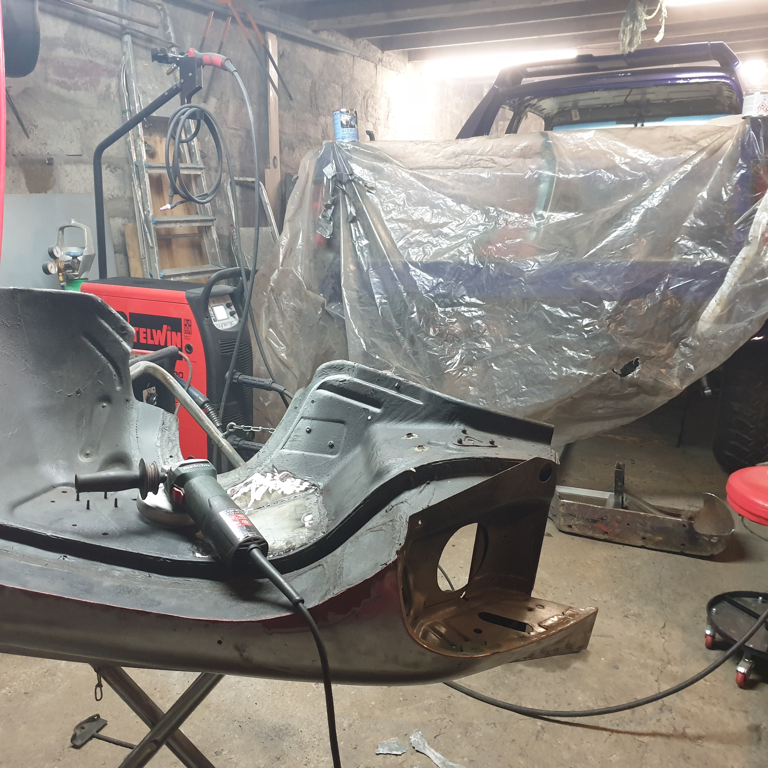

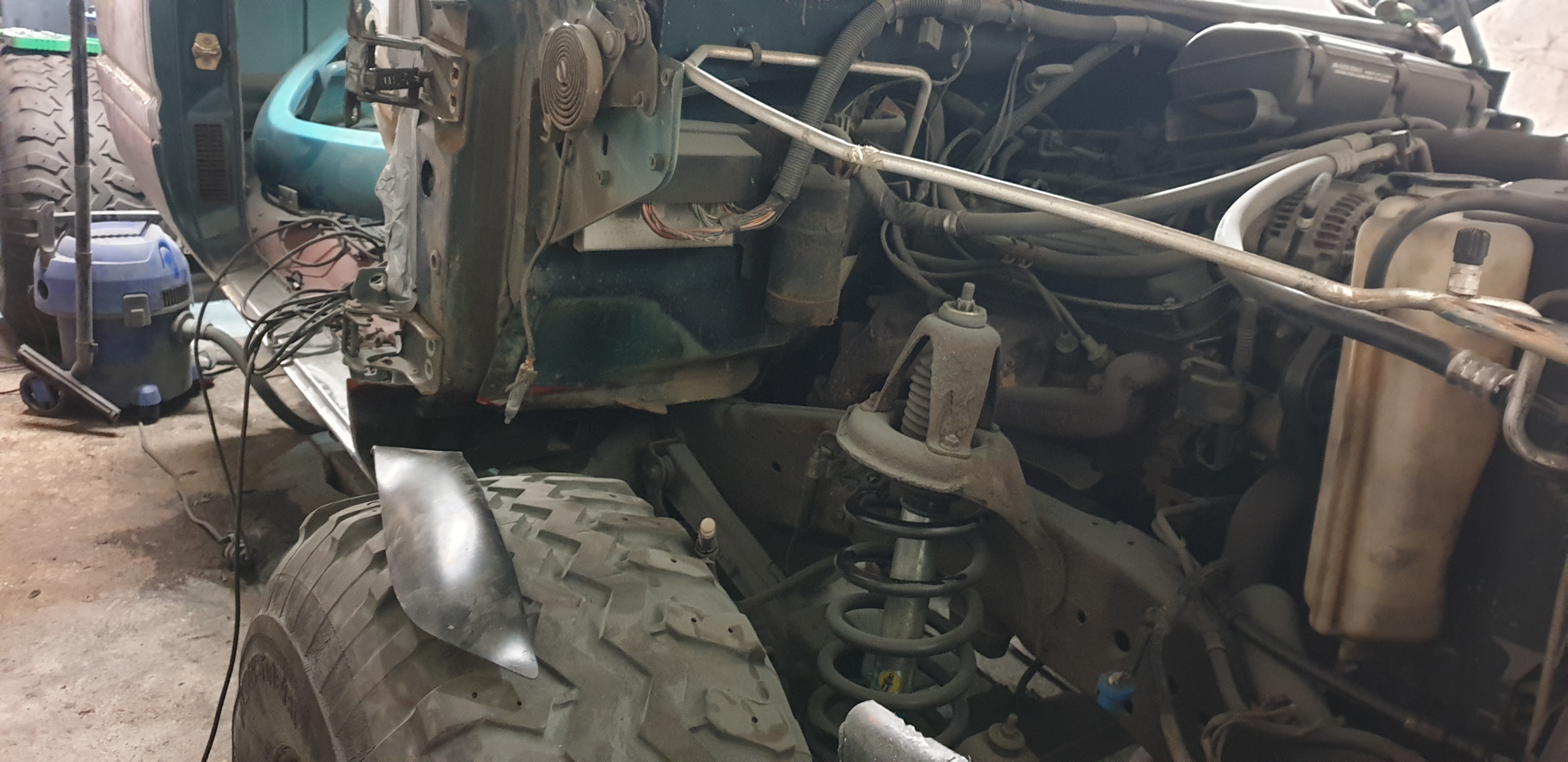

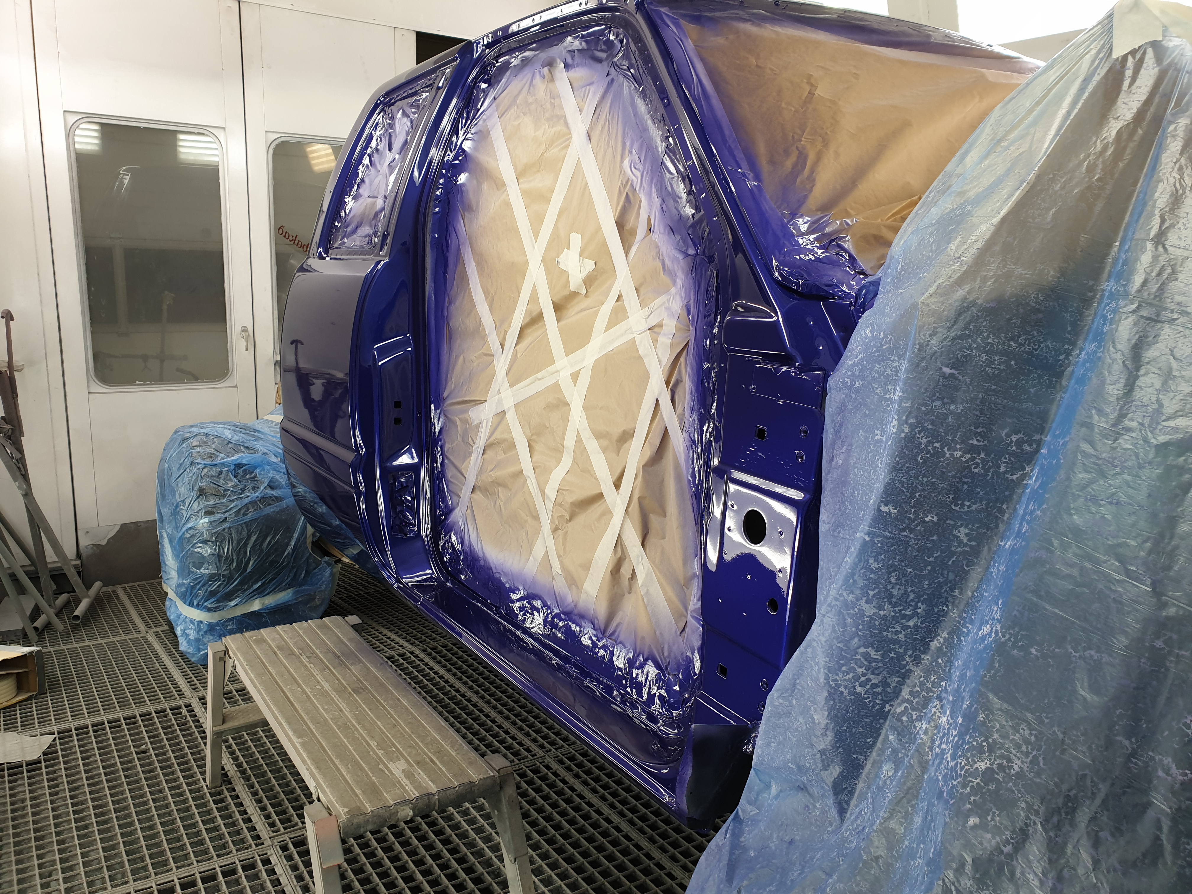

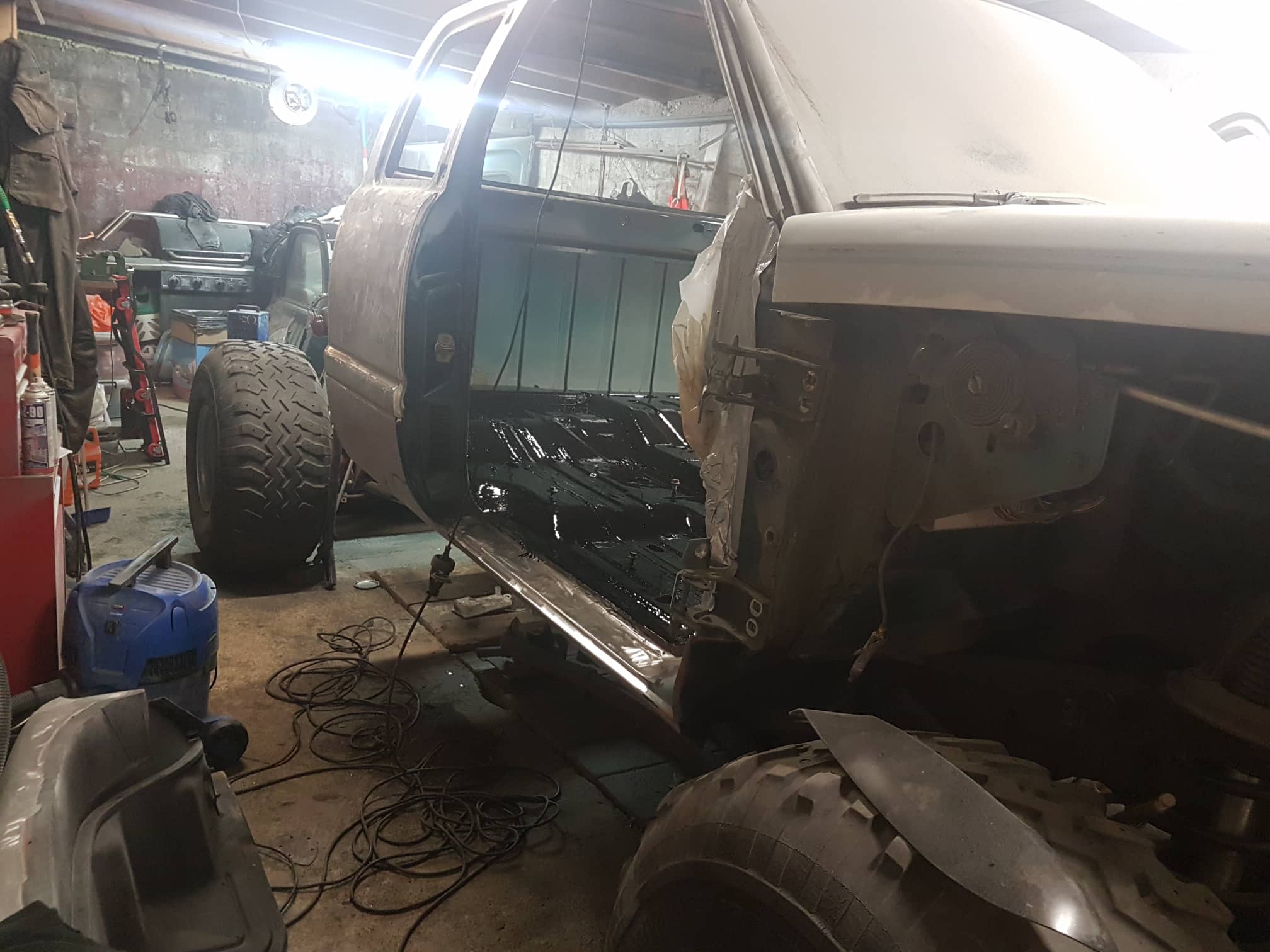

Postfrá íbbi » 12.apr 2020, 23:01

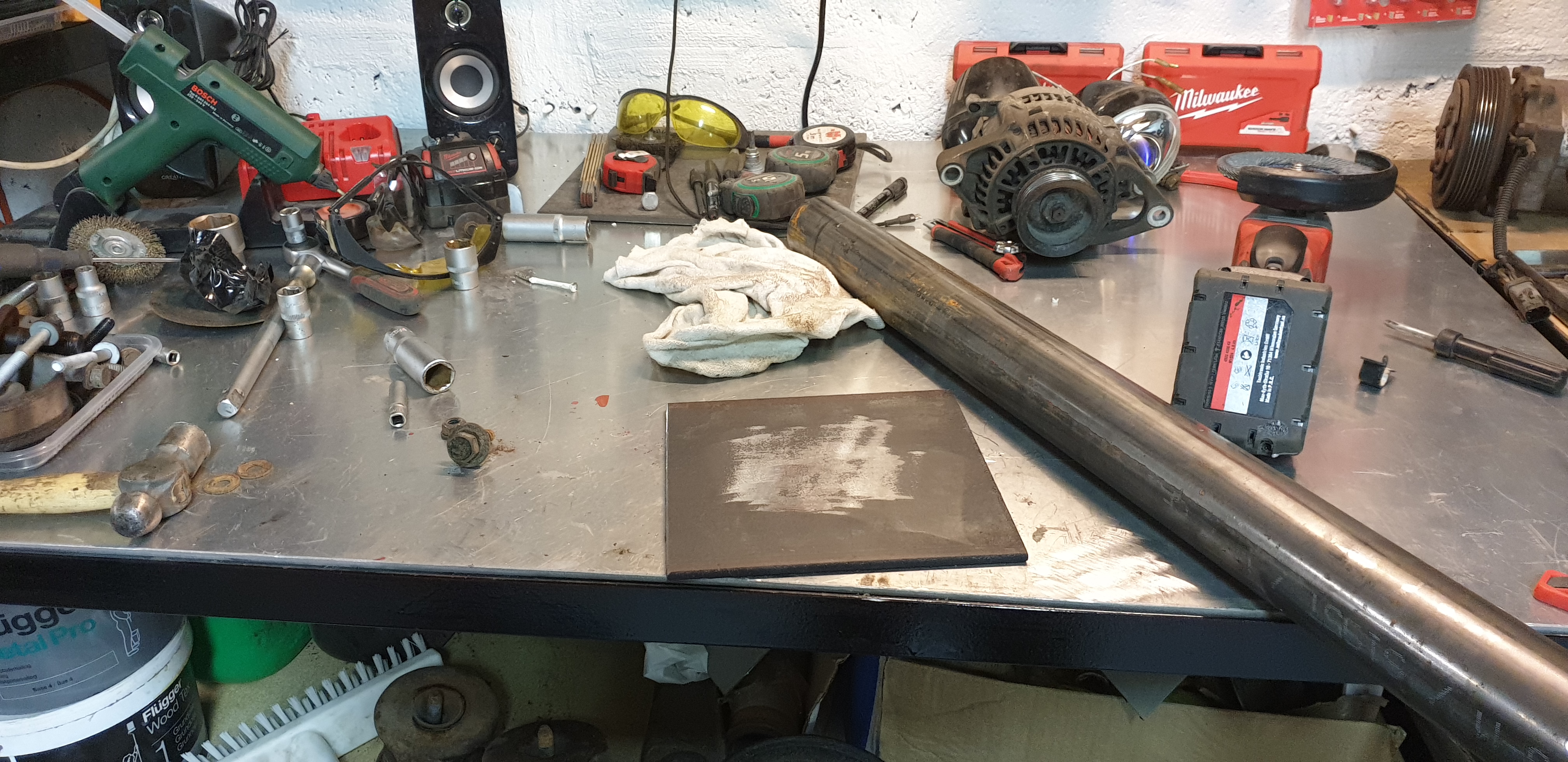

jæja ég var sendur í sóttkvi, þá gafst manni smá tími til að huga af eilífðarverkefninu
á dagskrá i þessari törn eru að taka bílstjórahurðina aftur. en eins og ég hafði áður sagt frá þá var ég aðeins og graður á suðuni þegar ég smíðaði botnin og neðra byrðið síðast og þetta verptist allt til andskotans. ég millitíðini fjárfesti ég í voða fínni suðu, hún er sérstaklega ætluð í boddývinnu og pjátur, er búinn að prufa hana á brettunum og hún er alveg dúndur..
ég skar svo úr framstuðaranum á honum, en tók nú reyndar ekki myndir af því.. sem er ekki mér líkt
ég ákvað svo að ráðast á frambrettin aftur. þar sem það er á dagskrá að fara ráðast á framfjöðru og m.a færa framhásinguna fram, þá ákvað ég að skera opin fyrir demparaturninn úr innri brettunum og færa þau framar um því sem nemur hásingafærsluni, þetta er auðvitað óþarfa vinna og allt það, en ætti nú að lvera meira fyrir augað heldur en ef ég hefði bara skorið úr optinu og kallað það gott
1996 Dodge Ram 38"
2000 Gmc sierra

Innlegg: 1469
Postfrá íbbi » 14.apr 2020, 17:47
takk fyrir það.

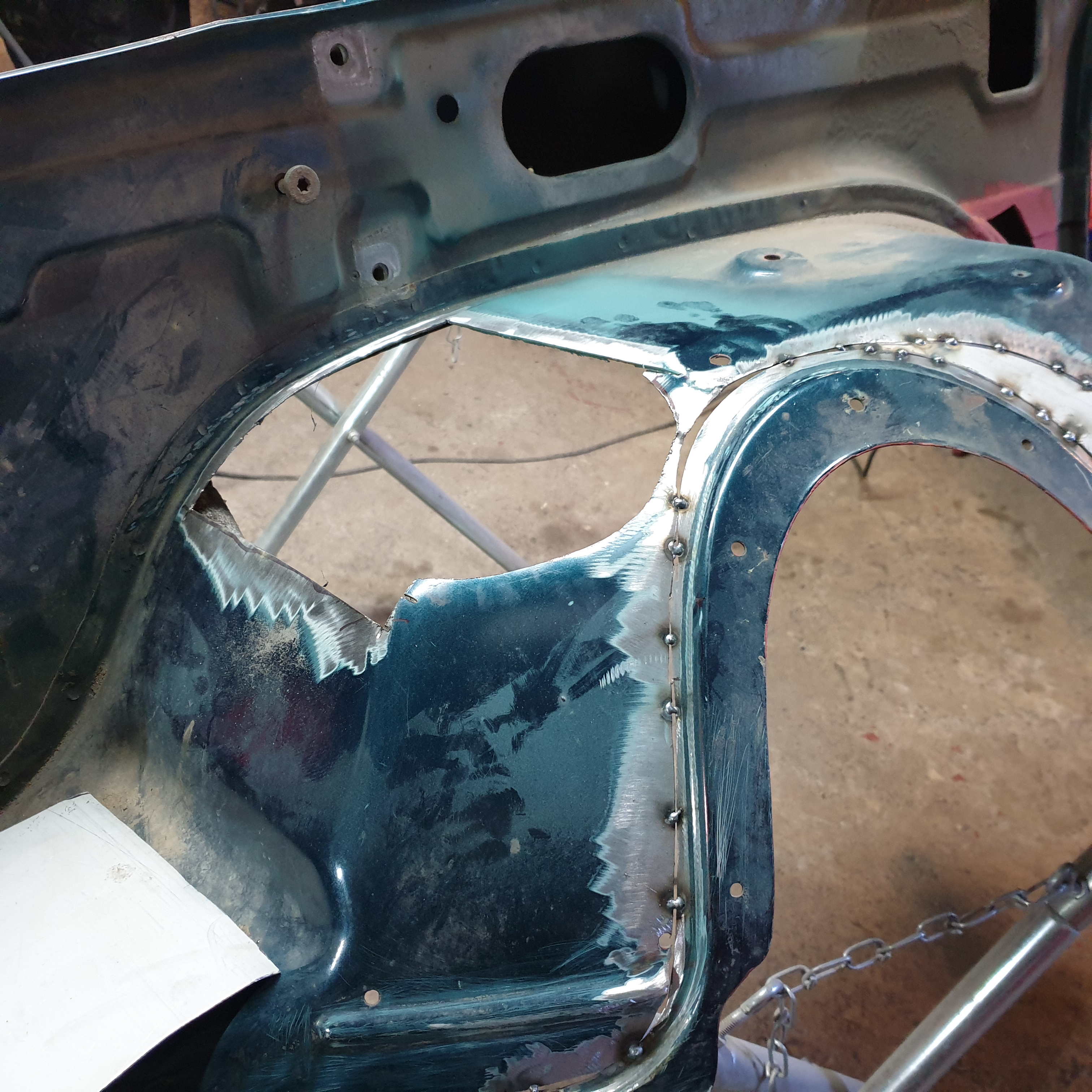

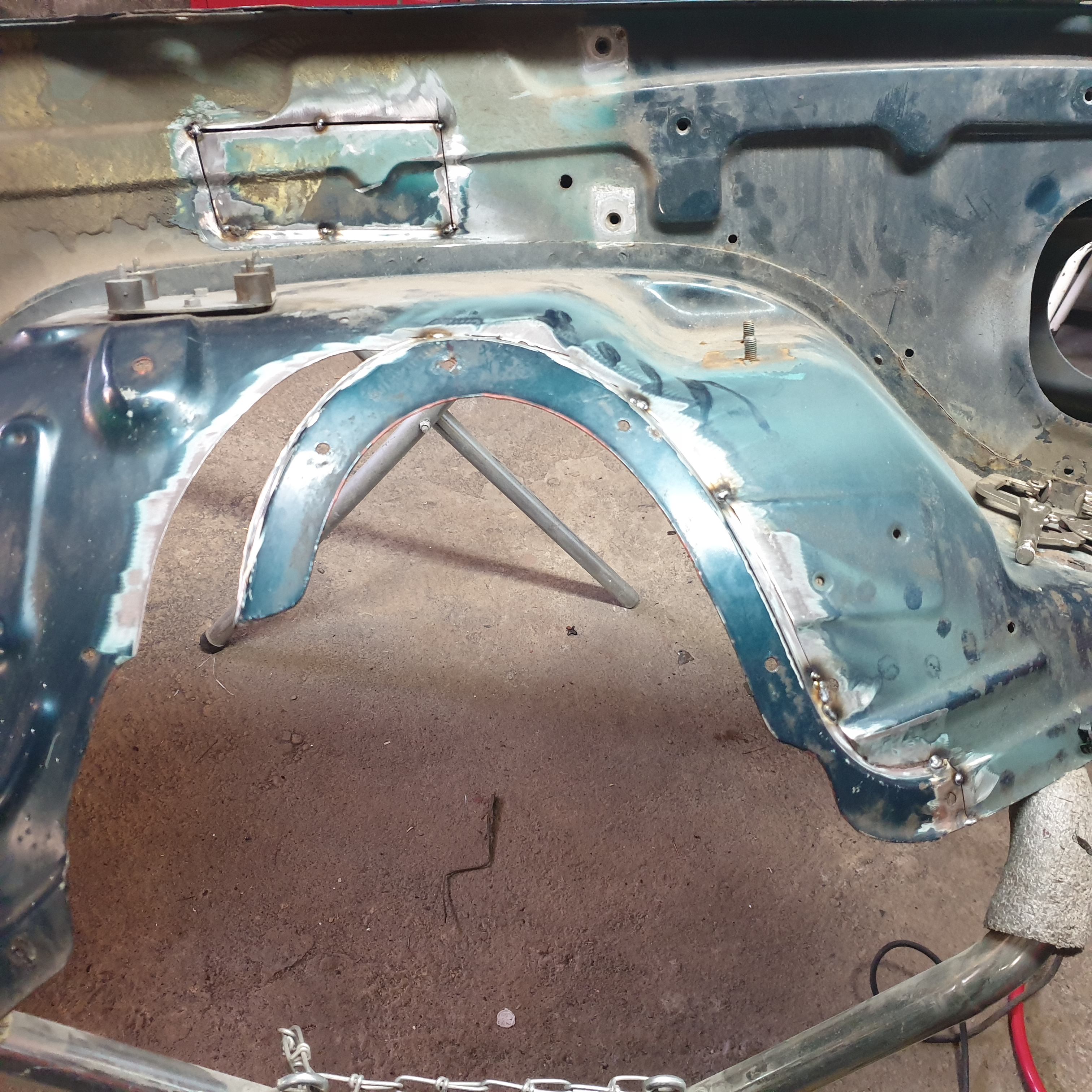

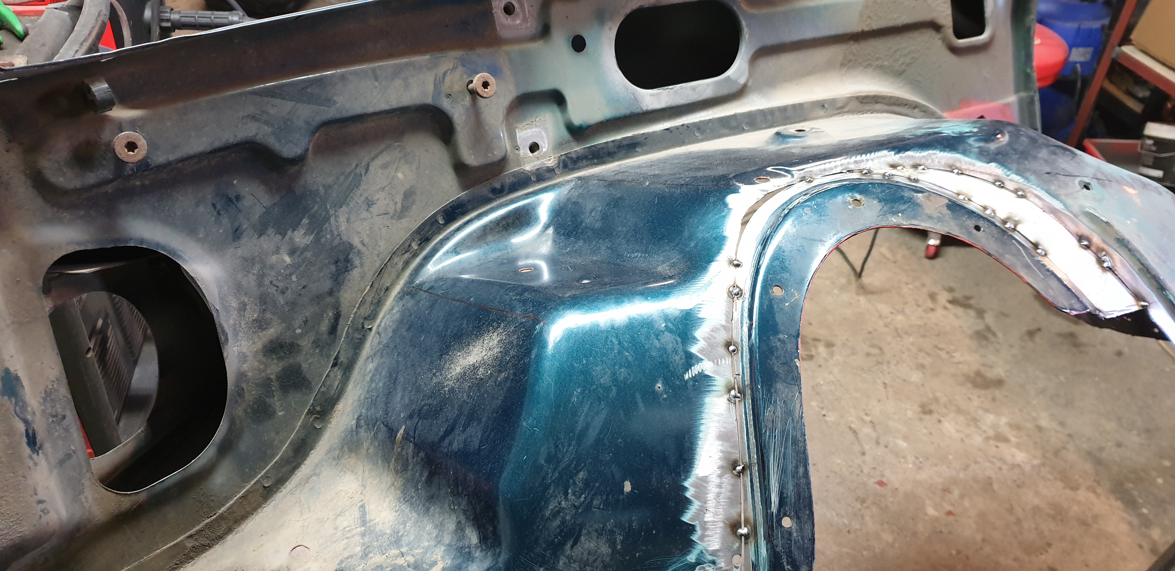

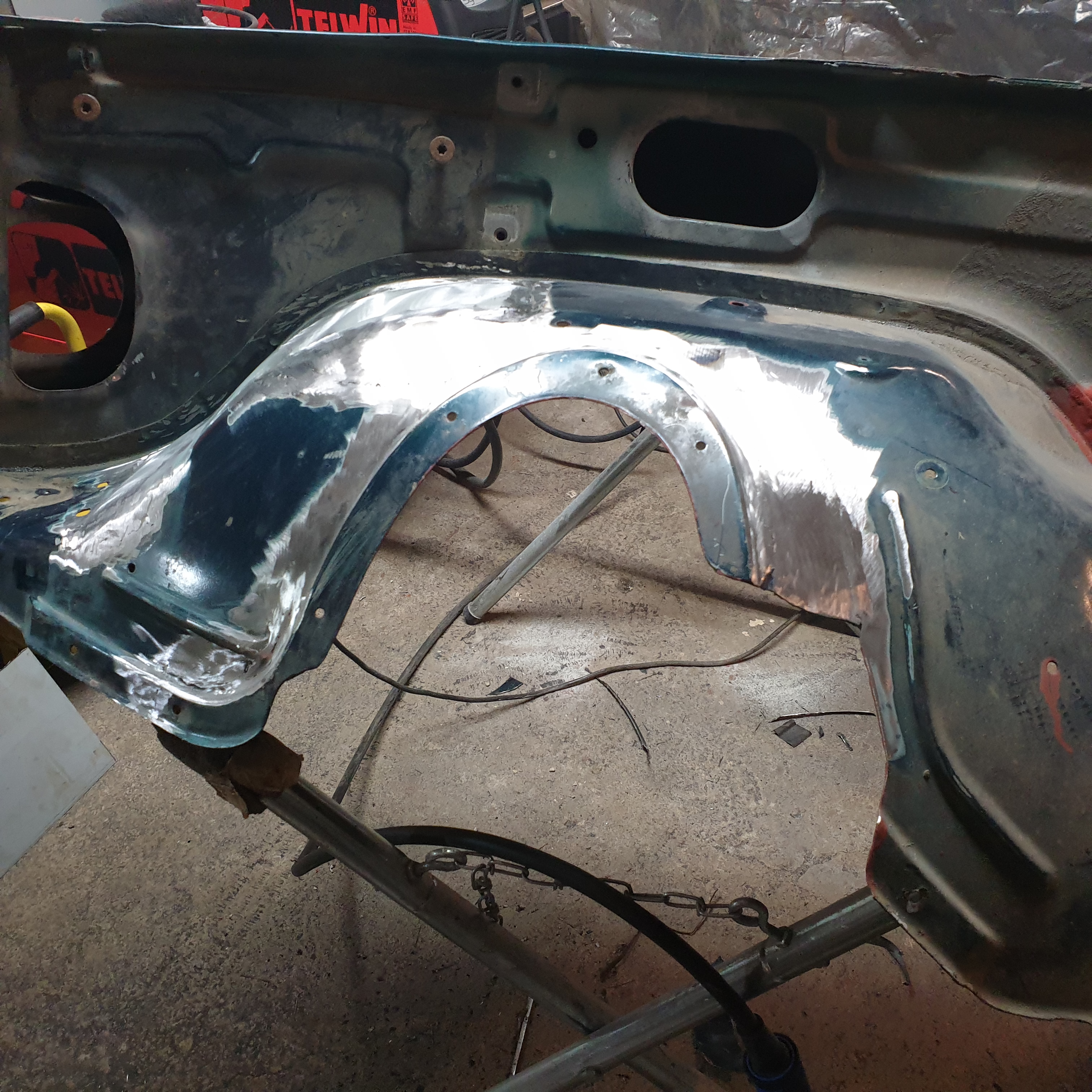

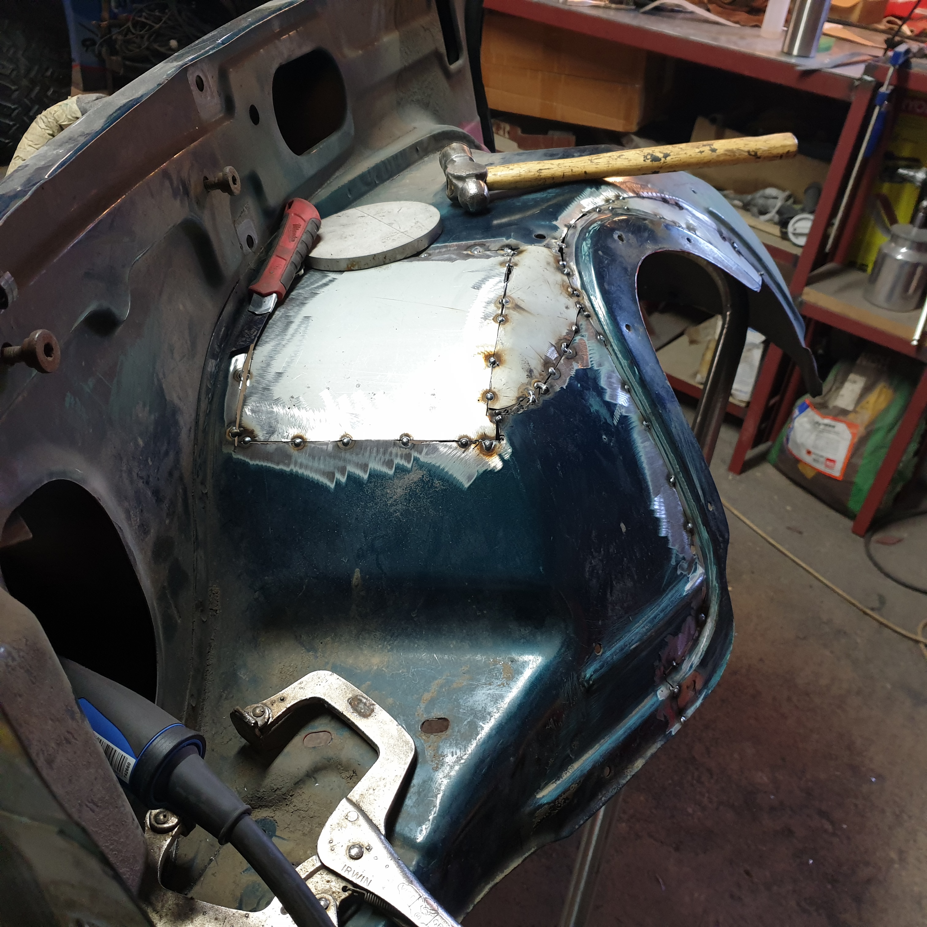

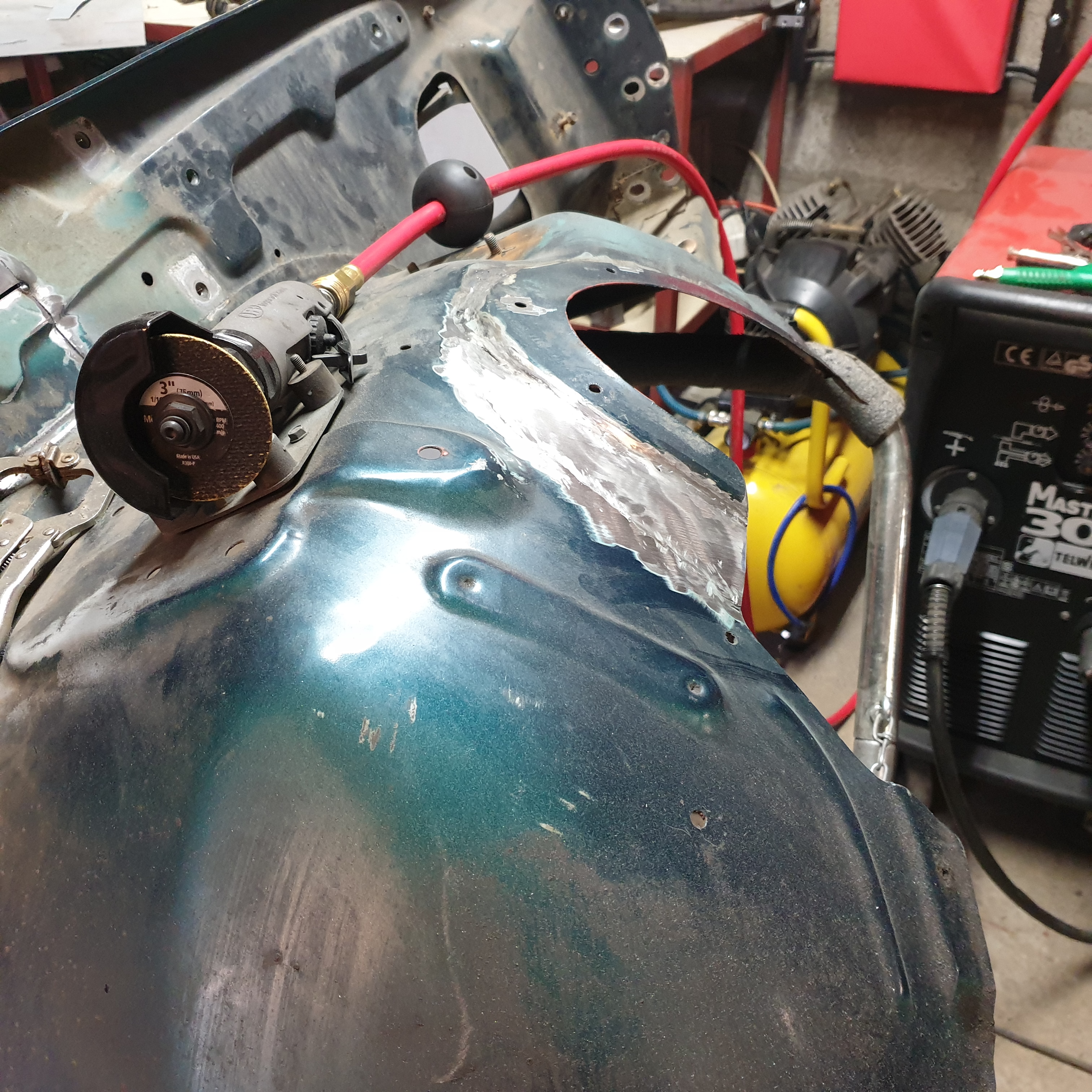

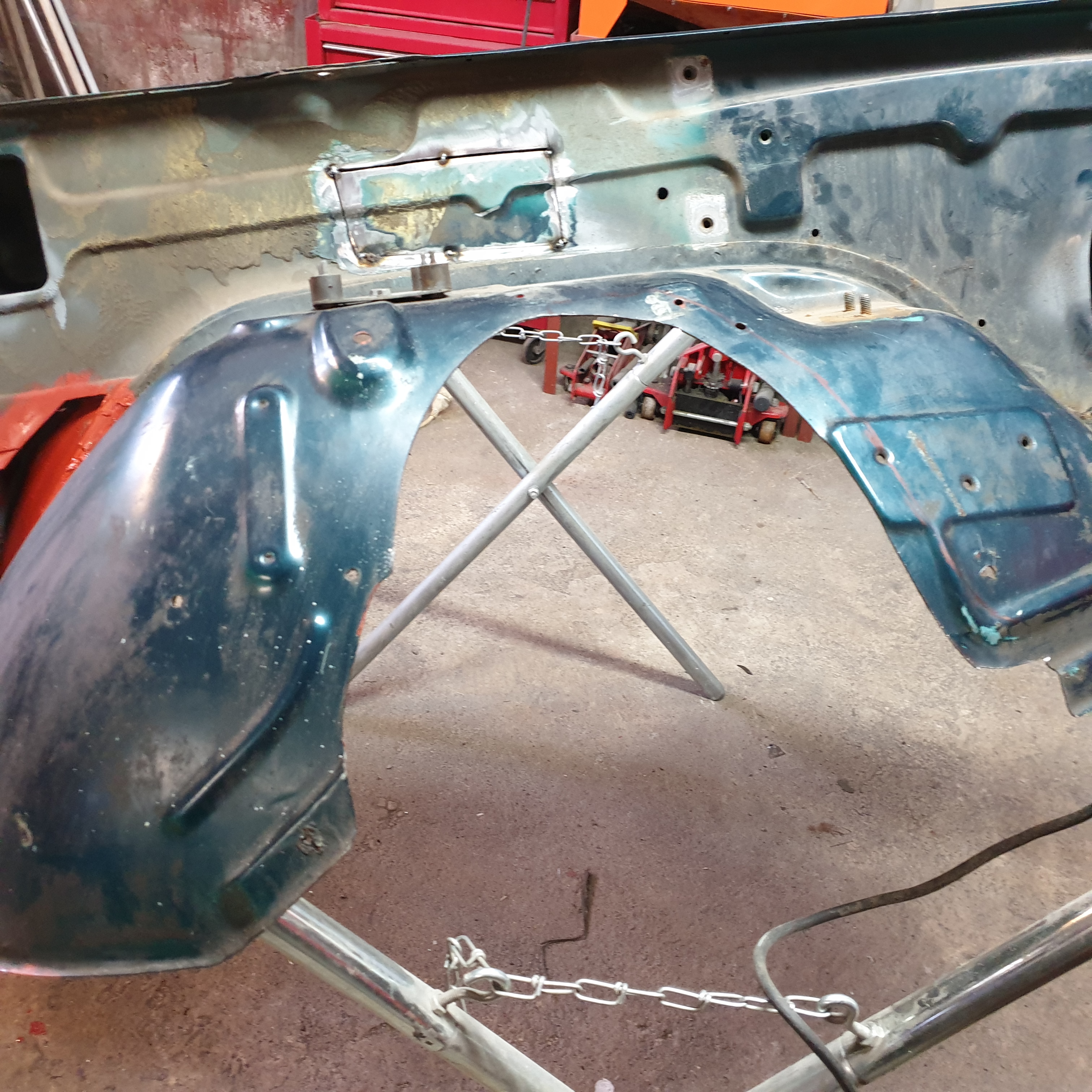

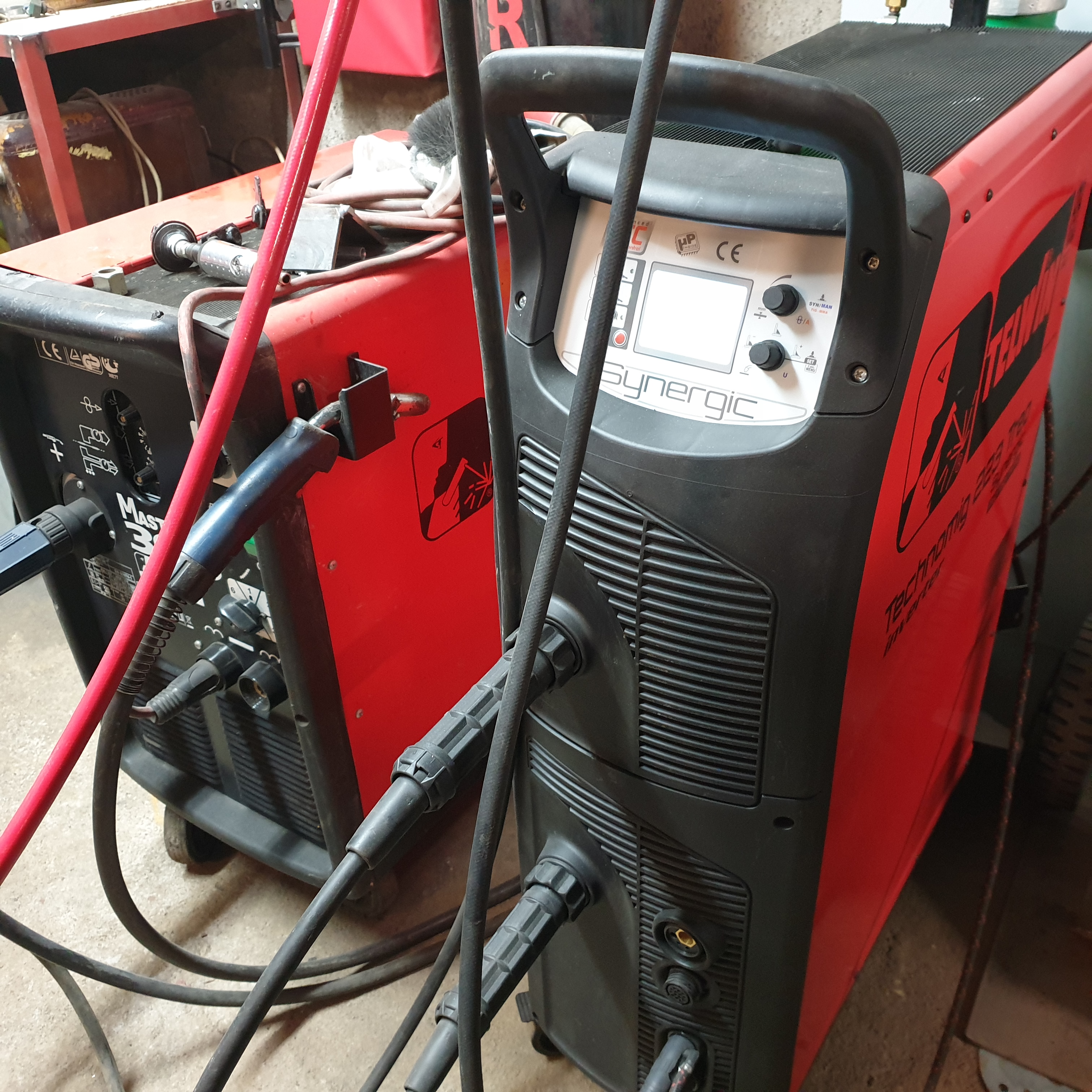

ég starfa sem vélsmiður, og er því sjóðandi alla daga, það hjálpar auðvitað. en þetta blikk eins og er í bílunum er alveg sér kapituli og ég kem ekkert nálægt því í vinnuni, þannig að meðhöndlunin á þessu er eitthvað sem ég hef bara þurft að kynnast jafnóðum og ég kem sjálfum mér út í nýjar vitleysur til að þurfa reyna koma skikkanlega frá.
að því sögðu þá gat ég ekki látið gott heita með brettin. í hjólaskálunum er tekið niður fyrir öryggjaboxinu, og er eins í báðum skálunum. þegar ég var að brasa við að skera úr síðasta vetur og smíða var ég mikið að spá í hvort þetta kæmi til með að vera vandamál í fullri beygju/samfjöðrun, en ákvað að láta þetta eiga sig.
en þar sem rokkurinn var kominn á loft og suðan í stuði þá ákvað ég að vaða bara í þetta og skera þetta úr og sníða plötur í.
eflaust er þetta óþarfi, en ætli það gildi ekki um flest sem ég hef gert við þennan bíl hvort sem er..
1996 Dodge Ram 38"

Postfrá íbbi » 14.apr 2020, 17:50

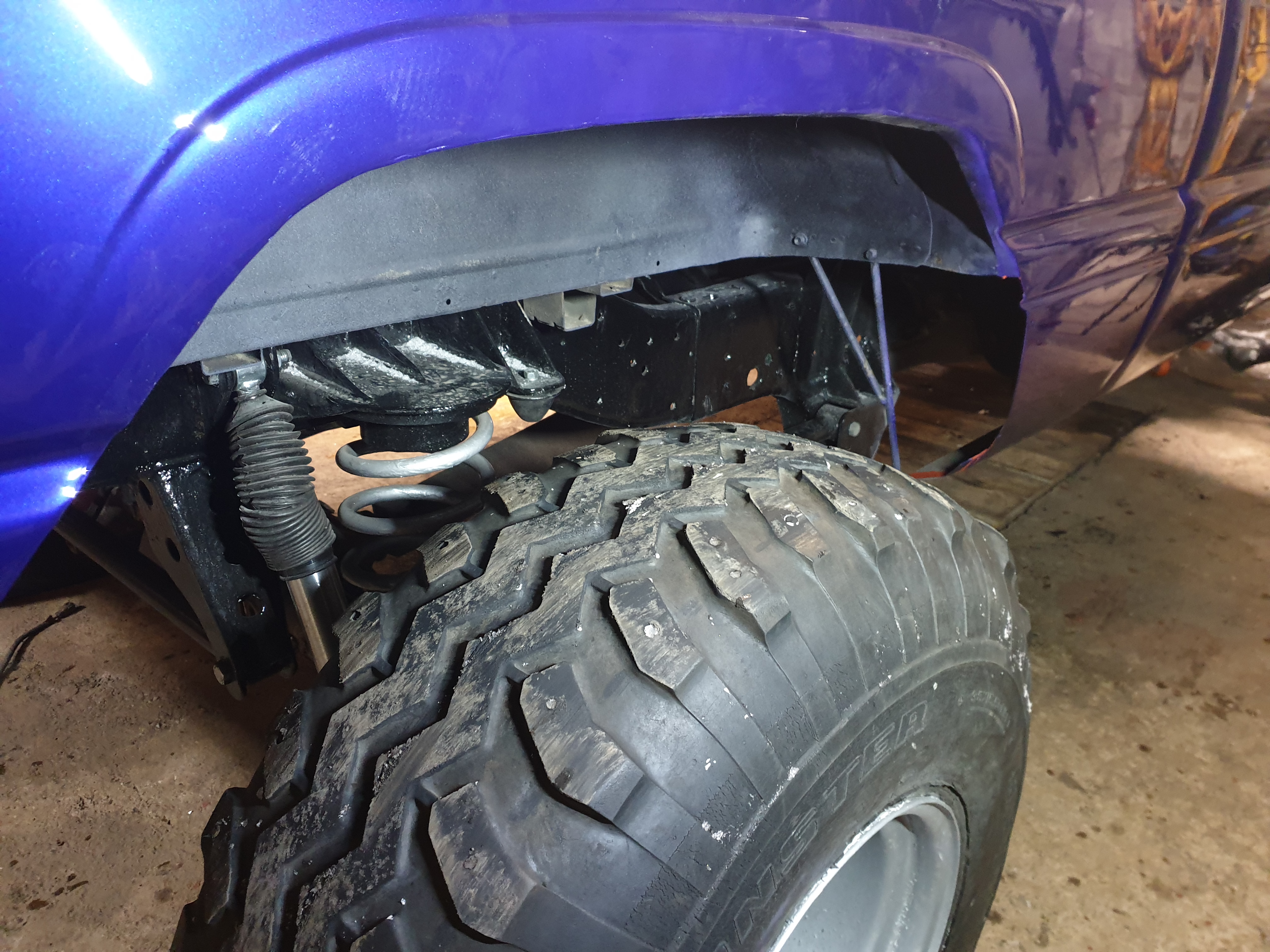

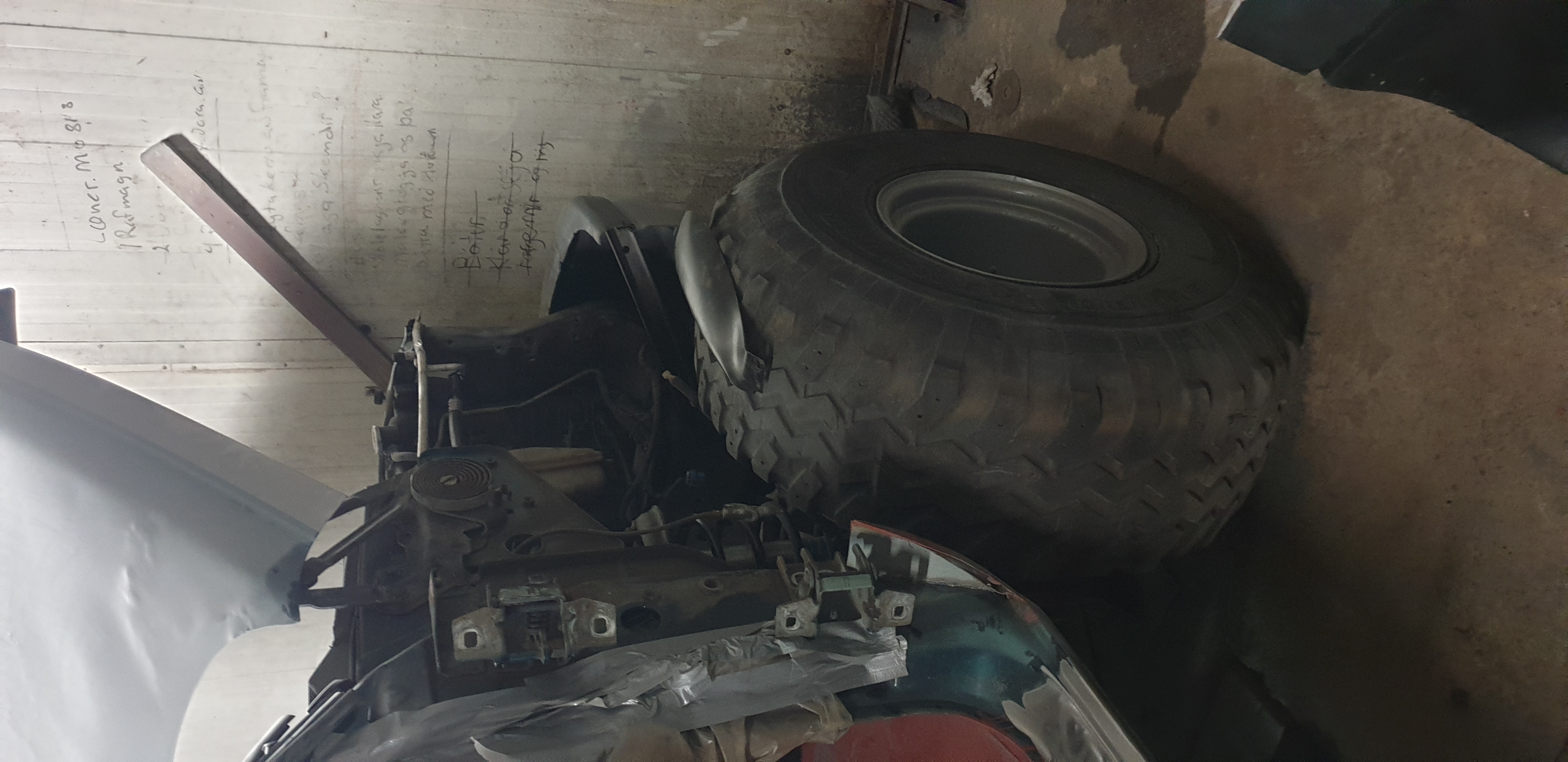

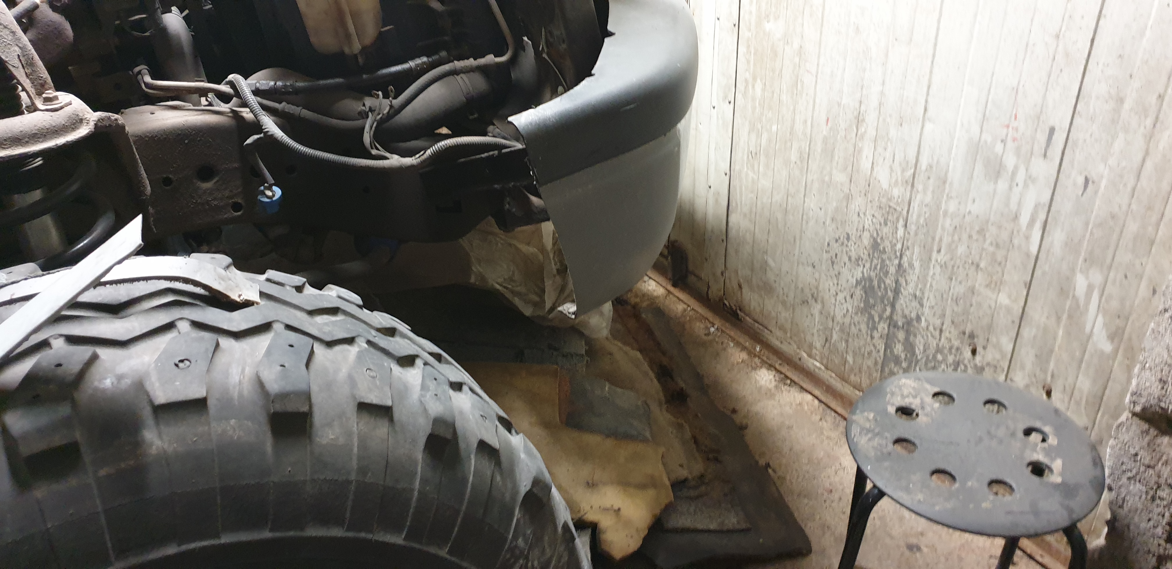

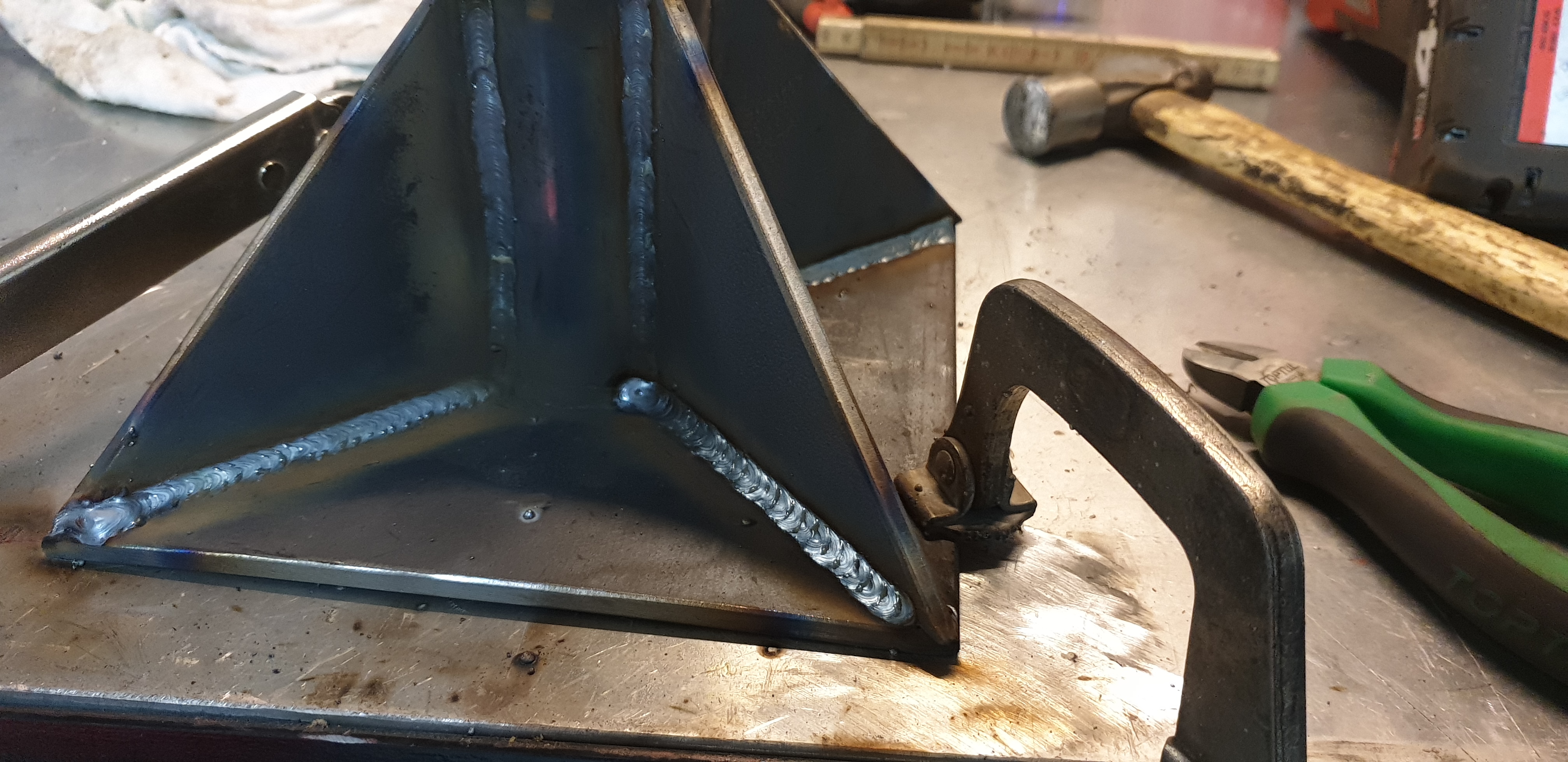

ákvað að ráðast líka á framstuðarann.
þetta er kannski full þvert. en m.v hvað dekkið rakst í hann eins og hann var og að hásingin á ennþá eftir að fara 4cm framar, þá þorði ég ekki öðru en að taka eins mikið úr þessu og ég gat. það er stálstuðari þarna á bakvið sem nær ekki jafn langt aftur og plastið, og ég fór eins langt og ég gat á meðan það var hægt að halda einhverjum halla á þessu.
1996 Dodge Ram 38"

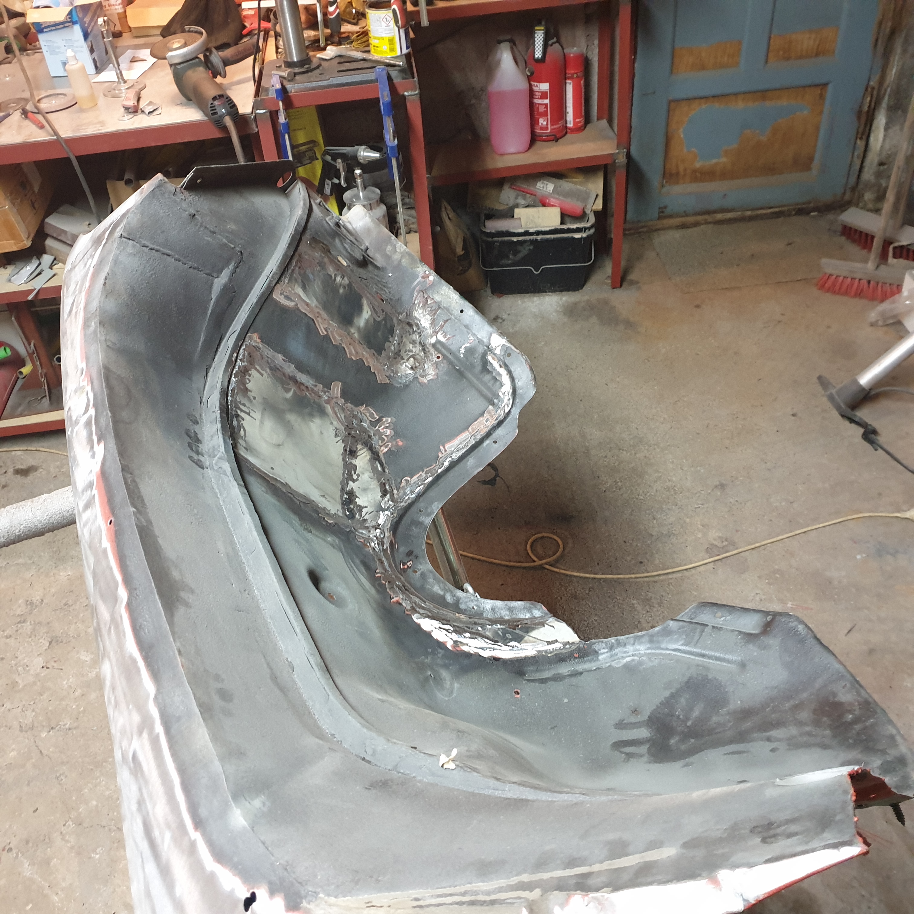

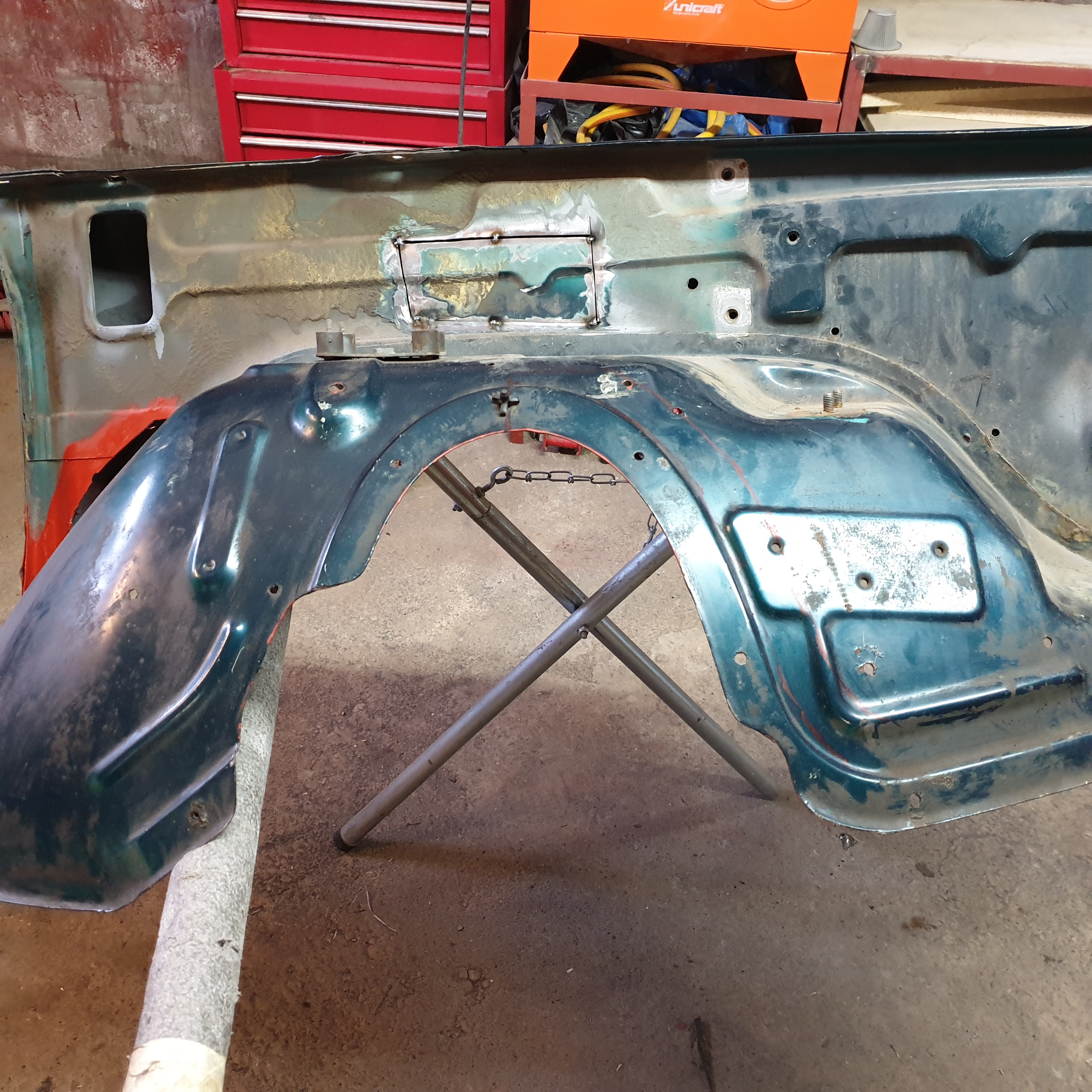

fyrst ég var byrjaður þá gat ég ekki sleppt neðsta hömpinum líka..
og þar með eru komnir rúmir 4 metrar af suðu í þetta bretti.. er það ekki voða normalt bara?"?
eins gott að ég þurfi ekki að skipta um bretti á honum einhverntímann.. það tæki mig viku að græja þau á bílinn

jæja þá er búið að breyta og skera meira úr báðum frambrettum, og ég svo sannarlega kominn með minn skammt af þeim.. dró smá p70 yfir suðurnar, málarinn fær að fínvinna þetta
1996 Dodge Ram 38"

Postfrá íbbi » 20.apr 2020, 21:43
já það er ekki laust við að manni sé farið að hlakka örlítið til að sjá hann í endanlegu formi
Postfrá íbbi » 23.apr 2020, 19:23
það hefur nú ekki þótt til fyrirmyndar að vera kippa honum út á almannafæri. ég gerði það nú engu síður, og hafði gaman af

Re: Gamall Ram, nýjar myndir, 23.4
Postfrá íbbi » 27.apr 2020, 00:17
svona fyrst ég var að hafa fyrir því að taka bílinn út.. til að snúa honum. þá gat ég ekki annað en hjólað aðeins í skúrinn svona fyrst ég hafði tækifæri til.. búið að henda saman nokkrum borðum. mála og gera fínt

Postfrá íbbi » 27.apr 2020, 23:30
jæja eftir 5 daga törn þá er garmurinn kominn aftur inn til sín

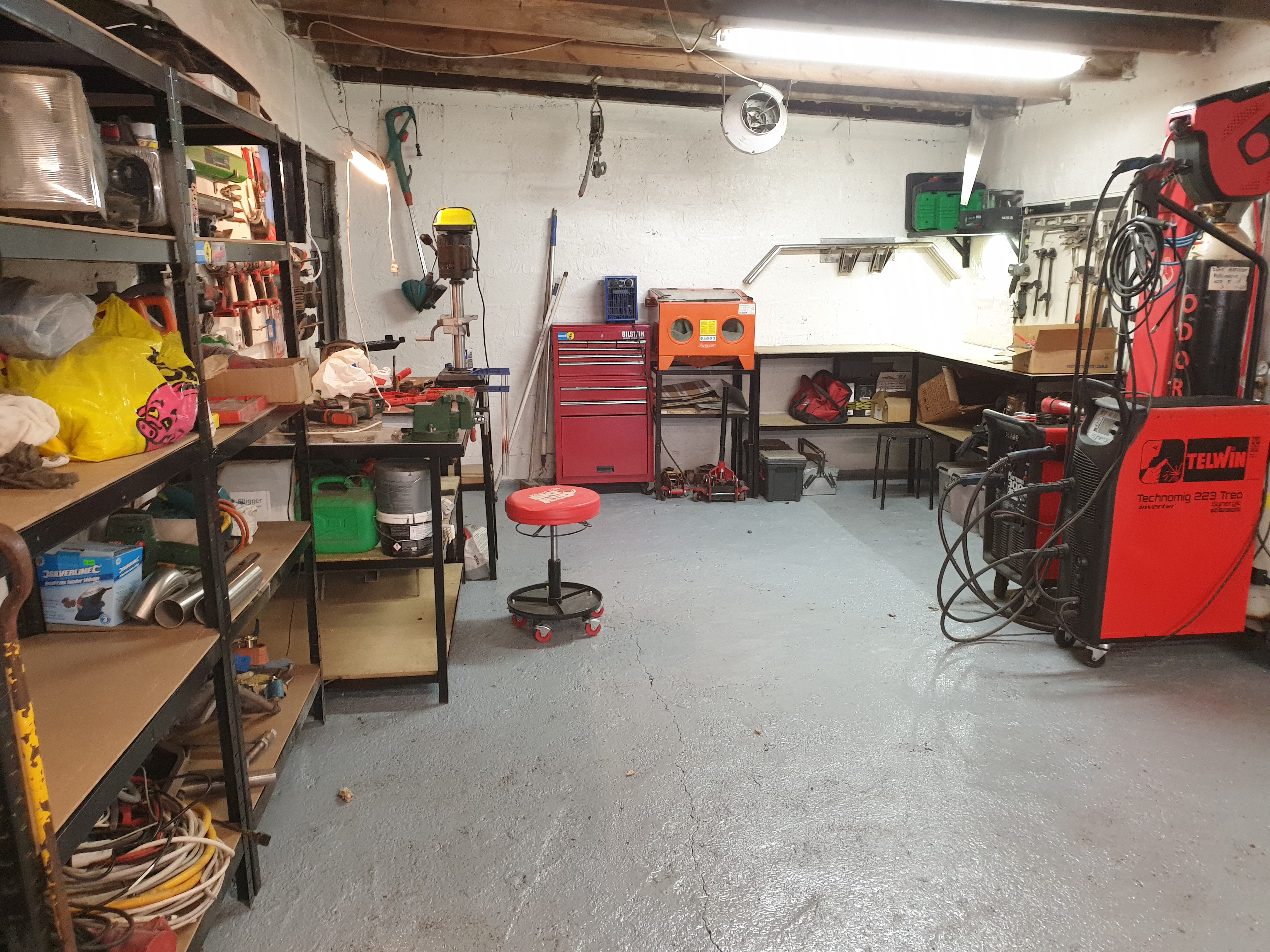

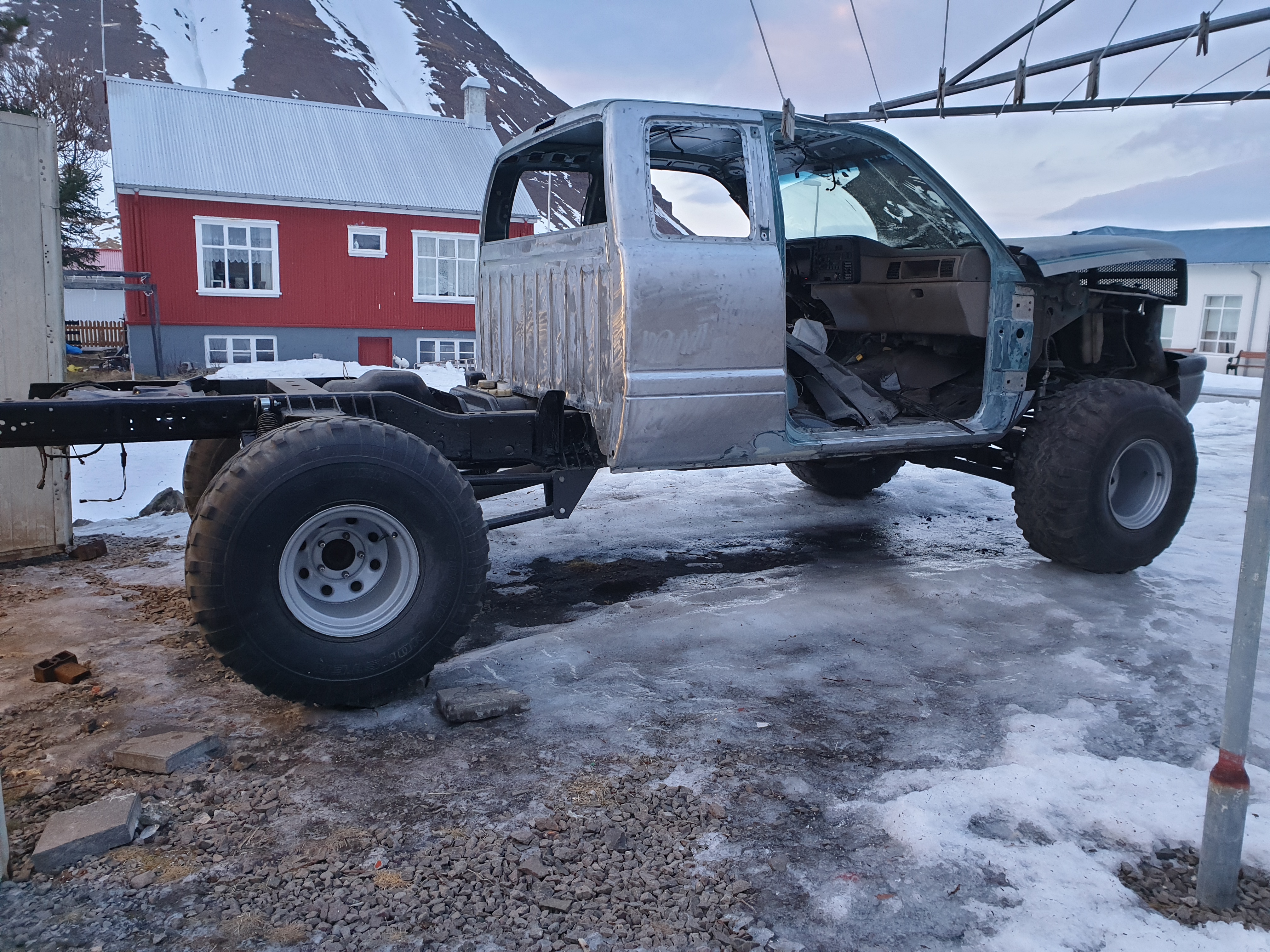

Postfrá íbbi » 01.maí 2020, 02:46
og eftir að hafa snýtt skúrnum þá er ekkert annað í stöðuni en að halda áfram

Postfrá íbbi » 02.maí 2020, 02:06
byrjaður að tæta framan af honum
eins ágætt og það getur verið að hafa gryfju, þá er hún sérlega lúnkinn við að vera alltaf fyrir þegar mig vantar að koma búkkum fyrir.
þá var tilvalið að smíða búkka undir hann , ég fann ekki alveg nennuna í að smíða búkka eins og ég smíðaði undir hann að aftan, þannig að ég smíðaði bara einfalda búkka sem ég sauð svo létt í boddýfestinguna fremst á grindini. hann situr þá tryggur á þessu og ég þarf ekki að hafa áhyggjur af því
