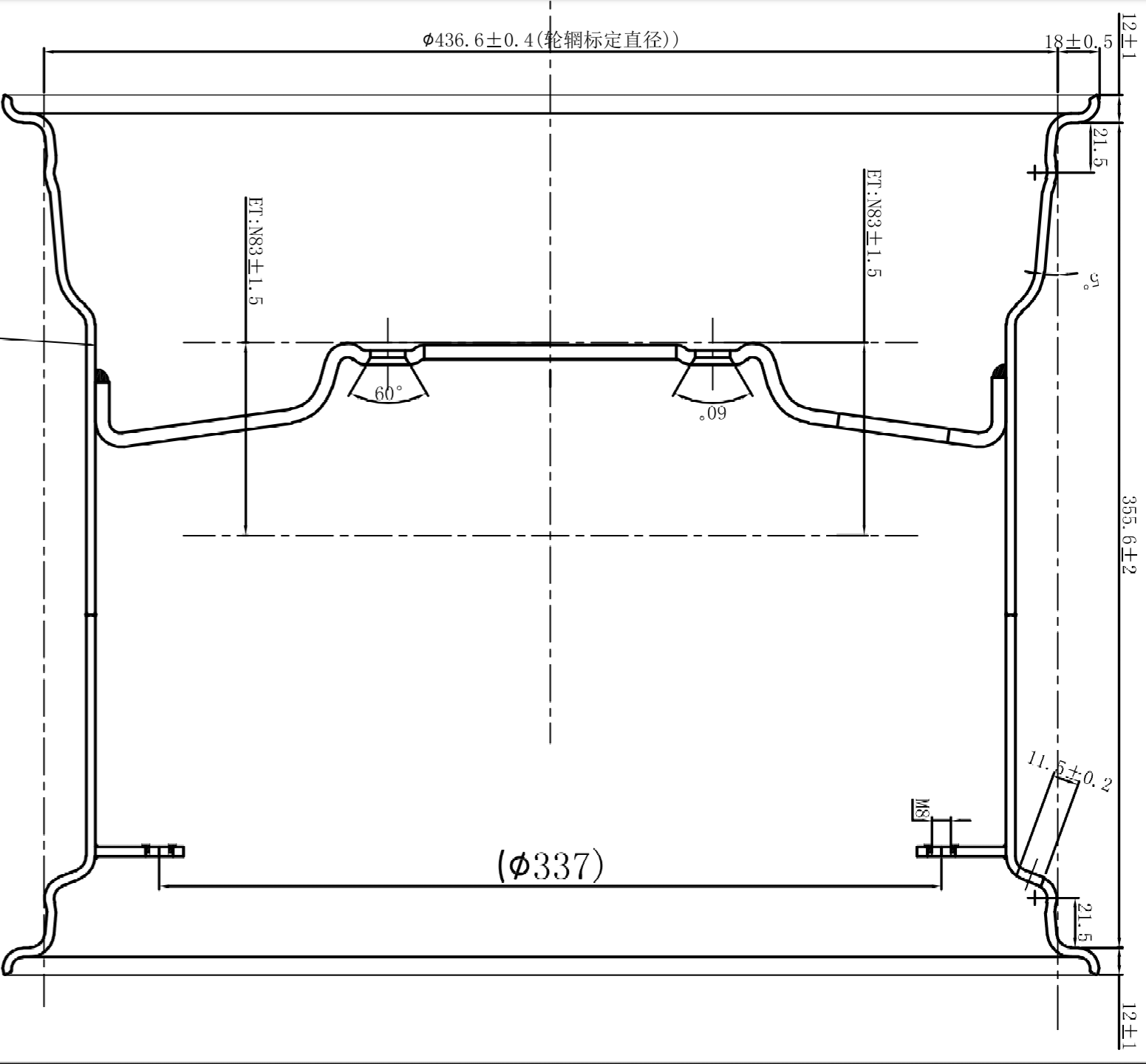

Aftur á móti er ég frekar hugsi yfir þessum felgum. Keypti 17” háar og 12” breiðar. Það virðist ekki vera sérlega mikið sem heldur dekkinu upp á. Rak reyndar augun í að kantarnir eru full lágir en ákvað að gefa þessu séns og hélt satt að segja að þetta gæti ekki verið eitthvað voðalega laust á. En ég náði að affelga glæsilega á þremur mismunandi dekkjum í tveimur mismunandi góum í gær, báða kantana. Er með úrhleypikerfi og veit því að ég var að keyra á milli 3-4 psi, sennilega um 4 eða meira í seinna skiptið. (Útaf sottlu). Sem betur fer var ég með mjög létta og þolinmóða ferðafélaga og það var gott veður.
En ég er svolítið hissa á þessu, hef ekki heyrt neinar sögur af svona löguðu. Held að þetta tengist aksturshæfileikum (eða skorti á þeim) ekkert sérstaklega, þannig hef ég ekki náð að affelga á þessum bíl þau 10 ár sem ég hef átt hann, þar til nú.
Hafa menn verið að lenda í þessu og hvað er til ráða? Rífa allt í sundur, valsa, mála aftur?

Sá loftþrýstingur sem þarf til að koma dekkjunum á felgurnar gefur vísbendingar um hversu föst dekkin eru á þeim. Ef ytri kantur smellur að felgunni undir 10 psi er það ávísun á vandræði hefur mér sýnst.
En 3 affelganir í einum skreppitúr benda á að aðgerða sé þörf, það er óþolandi að standa í svoleiðis veseni.

Láta Gumma í gjjarn valsa felgurnar og ekki hafa meiri áhyggjur..... þetta kostar smá vesen, losa felgurnar undan blása og mála.
Ég gerði það fyrir MTZ sem voru þekkt fyrir að vera laus á felgum. Eftir það hefur mér bara tekist í eitt skipti næstum því að affelga þegar hægra afturdekk missti alveg loft án þess að ég tók eftir því. Þrátt fyrir að dekkið hafi verið orðið krumpað í klessu aflegaðist ekki en það var kominn smá ís milli dekks og felgu.

olei wrote:Sá loftþrýstingur sem þarf til að koma dekkjunum á felgurnar gefur vísbendingar um hversu föst dekkin eru á þeim. Ef ytri kantur smellur að felgunni undir 10 psi er það ávísun á vandræði hefur mér sýnst.
Sammála, náðum að koma einu dekki á felguna með loftinu af úrhleypikerfinu. Sá 9 psi á mælinum og svo fór það upp á ekki svo löngu seinna, svo það hefur ekki verið ýkja mikill þrýstingur.
Óskar - Einfari wrote:Láta Gumma í gjjarn valsa felgurnar og ekki hafa meiri áhyggjur..... þetta kostar smá vesen, losa felgurnar undan blása og mála.
Gummi er snillingur, valsaði gömlu sumarfelgurnar mínar einmitt. Held að það sé ekkert annað í stöðunni en að kíkja til hans. Ég hef ekki verið svona duglegur að affelga síðan ég átti rauðan Econoline á 40" nylon og 16,5" felgum, Félagi minn affelgaði hann þannig að dekkið lá 10 metra fyrir aftan bílinn. Þá var gott að vera með 35" varadekk til að keyra heim. Síðasta sem ég frétti af þeim bíl var þegar hann var skilinn eftir við Langjökul og hvarf dýpra og dýpra í snjó.

Ég lét valsa felgurnar strax og hef ekki lent í neinu ves með affelgun.

Felgur eru ekki skornar í sundur í völsun.

Gisli1992 wrote:En það hlýtur að vera að þurfi að skera úr þeim miðjuna til að valsa þær aftur
Nei, það er bara kanturinn sem er valsaður, ekki öll tunnan.

Síðan gjjarn.com er flott og þar er sýnt hvernig kantur og brún eru valsaðar svo dekkin haldist betur á.

Völsun minnkar ekki bara hættuna á að dekkin affelgist, heldur minnkar líka hættuna á að felgurnar spóli inni í dekkinu.

Sælir félagar. Ég hef afskaplega lítið heyrt um affelganir á felgum frá mér, mögulega berst það ekki til mín, ég veit það ekki. Það hafa samtals tveir hringt í mig og spurt mig ráða við affelgun, ég veit ekki hvort annar þeirra varst þú, Sveinn, það má vera.
Einn sagði mér að cooper dekkin væru að smella uppá í kringum 13-15psi. Það mætti alveg vera meira og ætla ég að athuga möguleikann á aðeins stífari völsun frá framleiðanda fyrir næstu sendingu.
En þegar ég set dekk á jeppafelgur þá lími ég með límkítti í öllum tilfellum og mæli með því við þá sem spurja mig. Ég hef hugsað útí að grunna og líma með framrúðukítti, en hef reyndar ekki prófað það.
Önnur aðferð, gömul og góð, er að menja-sandhúða-menja og líma svo. Ég veit reyndar ekki til að neinn hafi prófa það við felgur frá mér.
Sjálfur hef ég keyrt með 1-2psi í skorningum og hliðarhalla og aldrei affelgað á mínum felgum (úr mínum innflutningi). Er reyndar á gömlum groundhawg á 15" felgum.
3 affelganir í einum túr er náttúrulega ekki viðunandi. Það væri ráð að dunda í að líma, ég myndi skoða að grunna líka og gera þetta eins og framrúður eru límdar í, þynnisþrífa vel, grunna og kítta. Ég mæli ekki með þessu sem fagmaður í hvaða efni eiga saman og hvaða efni ekki, þetta er bara hugmynd.

Elli, ertu með upplýsingar um hvaða kantþvermál framleiðandinn vinnur útfrá?

Hér er teikning af 17x14
Re: Jeppefelgur.is felgur og Cooper dekk
Spurning að stækka kantana bæði að innan og utan

juddi wrote:Spurning að stækka kantana bæði að innan og utan
Já ég ætla að athuga það. Ég hugsaði um það síðast en vildi ekki hætta á að þetta yrði of þröngt, vildi fá reynslu á þetta "normal spec" fyrst svo sendingin þyrfti ekki öll í gáminn ef það væri of þröngt.

scweppes wrote:Sælir,
dekkin voru límd á, en ekki grunnað eða sandblásið fyrir kíttið. Hjálpaði ekki.
Völsun, blástur og pólýhúðun eða sprautun sýnist mér að gæti verið að kosta í kringum 120 þúsund samtals, skal pósta því þegar þetta er búið.
Leitt þykir mér að þetta sé ekki nógu stíft og þurfi að leggja í kostnað til að "klára felgurnar". Ekki þekki ég heldur hvort 40" cooperinn sé eitthvað rýmri en önnur 17" dekk, ég hef ekki heyrt það. Kannski bara fæ ég ekki nóg að heyra það! :)
Ég vill endilega fá allt feedback um hvernig þetta reynist. Ég hef, eða tel mig hafa amk, einhver ítök í framleiðsluna. Ég er í augnablikinu að bíða eftir svari frá honum með verð fyrir ágúst20-sendinguna og svo reyni ég að fá þær felgur stífari.

Hvernig eru cooper dekkin á öðrum felgum? Þið hinir sem eruð með önnur dekk á felgum frá mér, hvernig virkar það combó?
Sælir..
Ég keypti felgur af ellaofur s.l vor og fékk mér Cooper dekk.
Ég hafði heyrt að Cooperinn væri frekar laus á og lét því valsa felgurnar strax enda hef ég ekki verið í neinum vandræðum með affelgun hjá mér.
Ég hef hleypt úr alveg niður í 2 psi. án vandræða.

Jæja,
völsun, málning og dekkjavinna 144 þús. Í bónus eru felgurnar núna samlitar, ruddalega flott, og ég fékk króm ventla og hettur. Skil reyndar ekki hverskonar siðleysi það var hjá Kletti að setja gúmmíventla í þessar felgur upphaflega, en það er önnur saga.
Ágætt að hafa þetta í huga ef menn eru að taka þetta combó. Væri auðvitað magnað ef það næðist að tækla málið í framleiðslunni.
Finnst mikilvægt að þessar upplýsingar liggi fyrir, svo þeir sem eru í pælingum geti tekið upplýstar ákvarðanir. Að sama skapi mun ég sennilega kaupa annan gang af felgum sem sumarfelgur hjá jeppafelgur.is. Fín verð og margir kostir við þetta. Bara verst að þetta virkaði ekki allt hjá mér beint úr kassanum.
Og svo verður náttúrulega spennandi að sjá hvort þetta svínvirkar ekki núna, eins og hjá Kidda G. hér að ofan :)

Sælir félagar.
Því miður þá fæ ég ekki aukna völsun á felgunum úti. Sú stilling er einfaldlega ekki í boði í framleiðslulínunni.
En ég hef nú heyrt frá tveimur öðrum að cooper séu líka laus á öðrum felgum, svo vandamálið virðist ekki liggja í felgunum frá mér, amk bendir ekkert afgerandi til þess.
Ég ætla í nýjan cooper í haust á nýjar felgur og þá ætla ég að menja-sanda-menja-líma.
Kv. Elli
