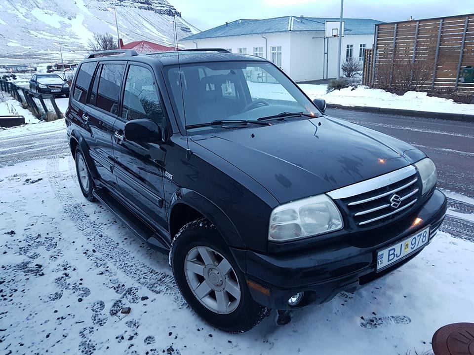

þessi hefur verið í fjölskylduni árum saman, fyrst hjá pabba og svo síðast hjá mér.
02 xl7, eða lengd grand vitara
ég hef oft velt fyrir mér af hverju maður hafi ekki séð meira af þessum bílum breyttum, nú er þetta á grind. heilu röri að aftan og í þessari hefbundnu jeppaútfærslu sem var. nokkuð léttir bílar rúm 1700kg, gott pláss í þeim
ég sæi fyrir mér að svona bíll á 38 væri ansi seigur.
ég hef reyndar engin plön um að breyta þessum, enda bara ætlaður sem vinnu snattari,

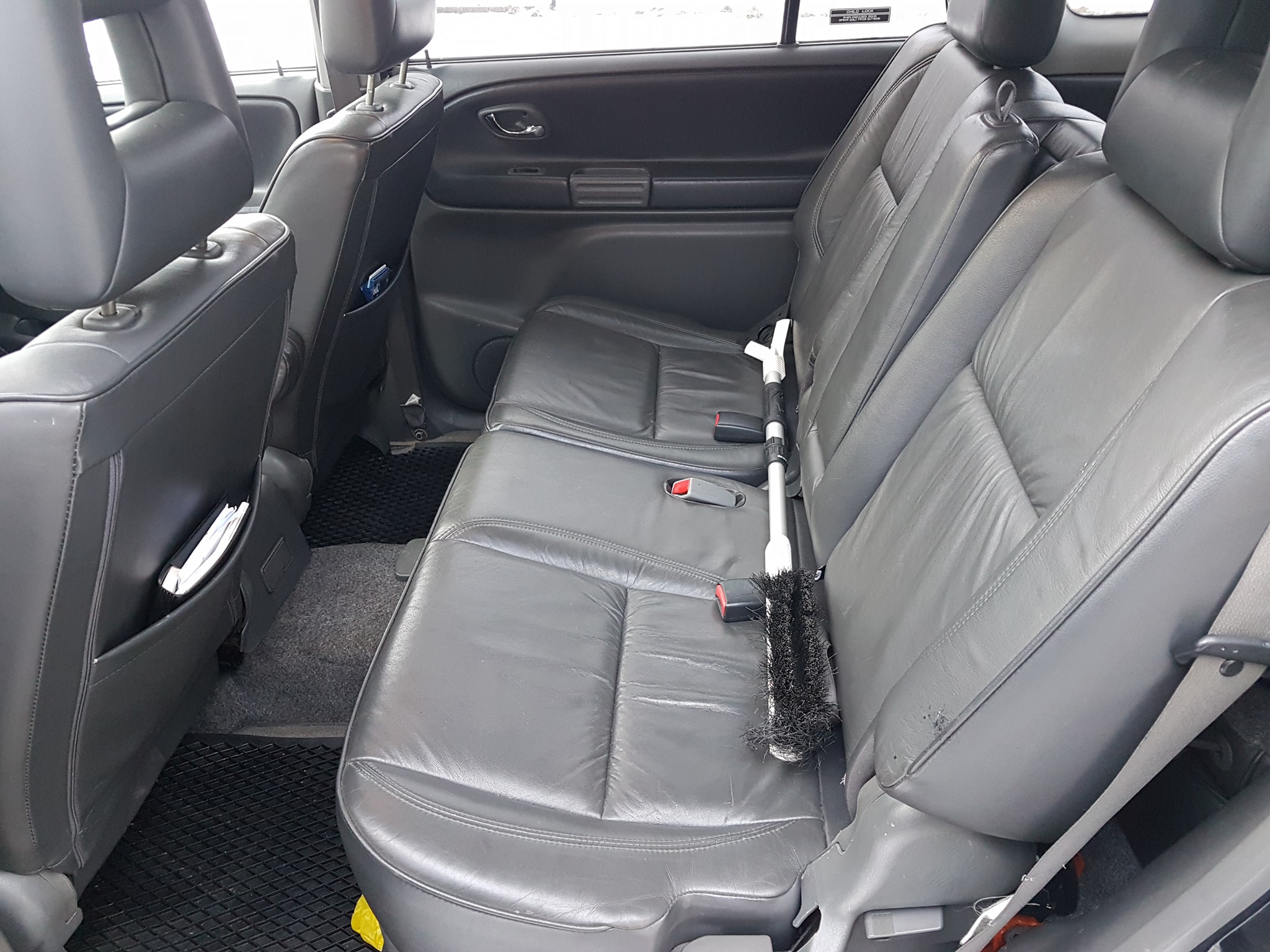

já maður hefður séð breyttar grand vitörur, en ég held að ég hafi bara séð 3 breytta xl7, ein á 33", ein á 35" og svo eina á 38"
xl7 hefði ég talið að væri talsvert skemmtilegri bíll í svona æfingar en stutti bíllinn, hann er töluvert skemmtilegri í akstri og pláss fyrir farþega aftan í töluvert meira, og hægt að renna miðjubekknum fram og aftur
