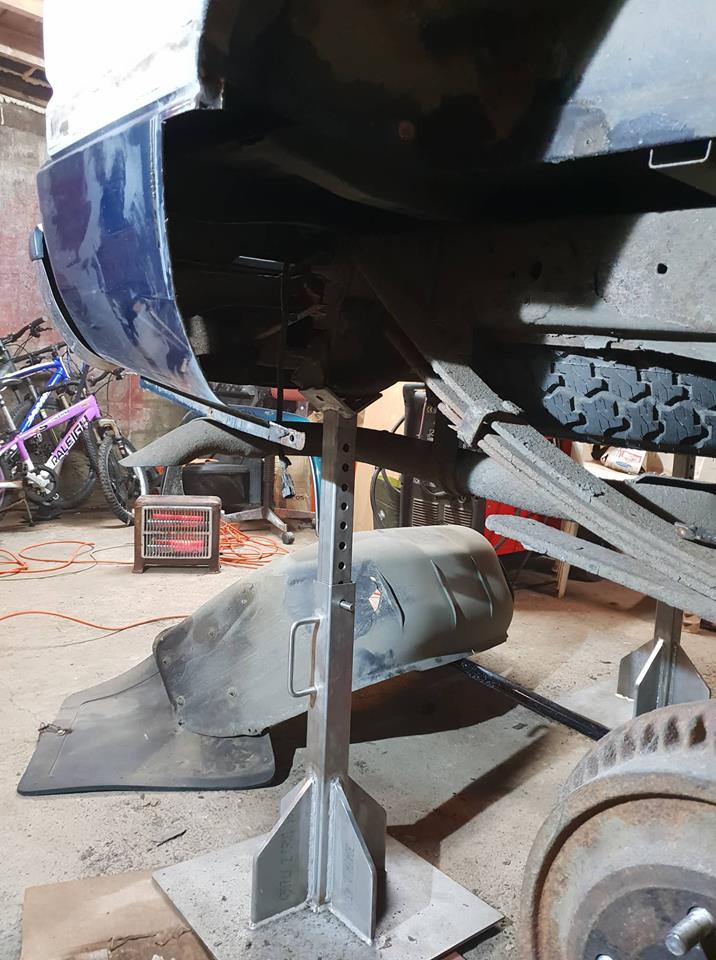

rafmagnið í skúrnum var afskaplega rússnenskt, kapall leiddur eftir þakkantinum á húsinu, svo hékk hann í lausu lofti ca 4 metra yfir í skúrinn, þar var hann tekinn í gegnum vegginn og splæstur í sundur og rússatengt hvert fjöltengið í annað. þetta var svo allt rússatengt í eina innstungu inn í húsi. má þakka fyrir að það var ekki búið að kveikna í þessu. kom oft neistaflug úr þessu öllu saman við það eitt að maður lokaði hurðini
þannig að áður en ég gæti farið að brasa eitthvað varð ég að koma 3ja fasa rafmagni í kofann, og það hafðist loksins, það var eins og annað auðvitað heilmikið verkefni. lagði tvo 5 leiðara í plastkapli eftir milliloftinu, sem kostaði það að ég þurfti að rúlla mér 12 metra leið í glerull fram og til baka, með sds borvél og verkfæri og allt tilheyrandi. bora tvö 40cm löng göt í gegn um steypy liggjandi á maganum.. sem var afskaplega gaman. þurfti að rífa hornið af þakkantinum, beygja aluzink í stokk til að leiða rafmagnið svo niður eftir húsinu, moka skurð yfir í skúr.. setja upp töflu inn í skúrnum og flr og flr
þetta hafðist svo á endanum og nú er ég kominn með 32amp tengil inn í skúr loksins, og get loksins notað alltof öflugu suðuna sem ég keypti í einhverju jákvæðniskastinu, ég er búinn að prufa að sjóða á tæpum 300amp og mér skylst á konuni að hún hafi getað horft á vampíruþættina sína á fullu blasti inni í stofu á meðan þannig að þetta virðist sleppa.
ég hafði smíðað mér búkka sem áttu að duga undir fordinn, en voru síðan eiginlega aldrei nógu háir, hvorki undir þennan né fordinn, og þar sem þessi er að fara búa á búkkum næstu mánuðina hásingalaus og palllaus þá ákvað ég að smíða búkka sem dygðu í verkið, ég fór eflaust vel "overboard" í smíðagleðini og smíðaði held ég einhevrja stæðstu búkka sem ég hef séð, þeir eru komnir vel yfir meter í hæðstu stöðu.
þannig að núna er loksins komið af því að fara drulla bílnum inn og byrja "starfa" í kvikindinu.
með fylgjandi eru svo til þess að gera algerlega óbílatengdar myndir af þessari til þes að gera algjörlega óbílatengdu langloku. sem mig grunar nú að einhevrjir tengi nú við engu síður.

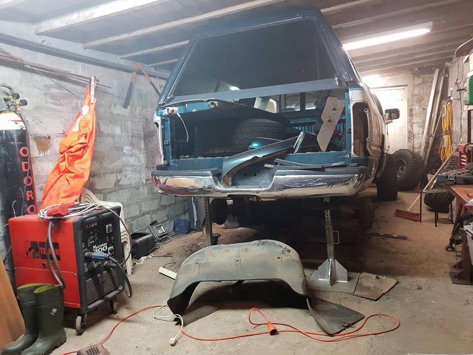

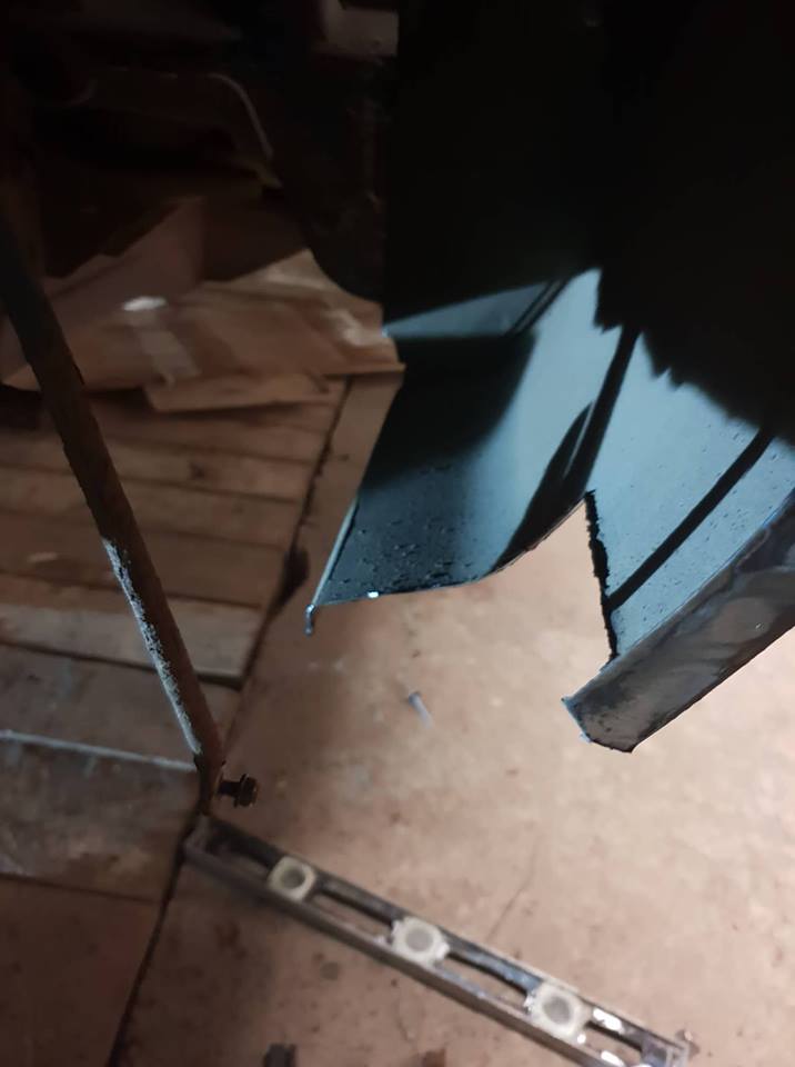

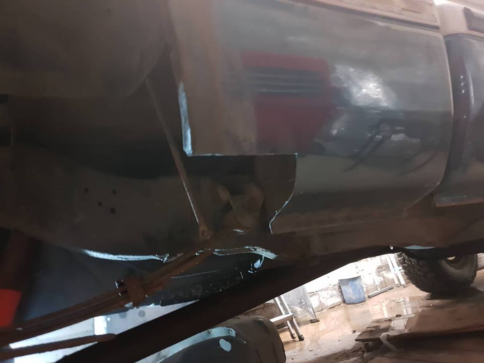

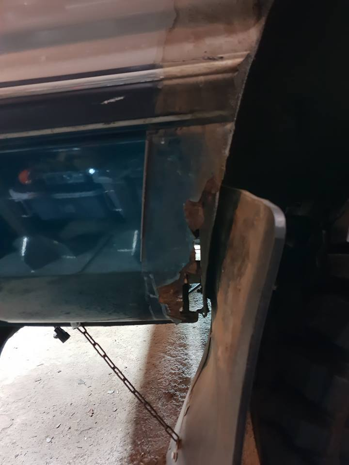

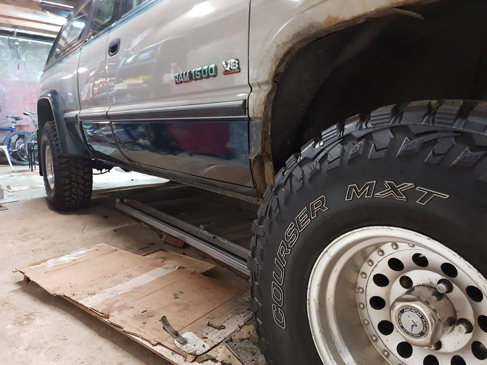

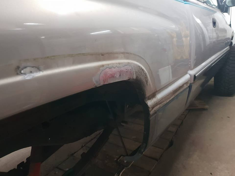

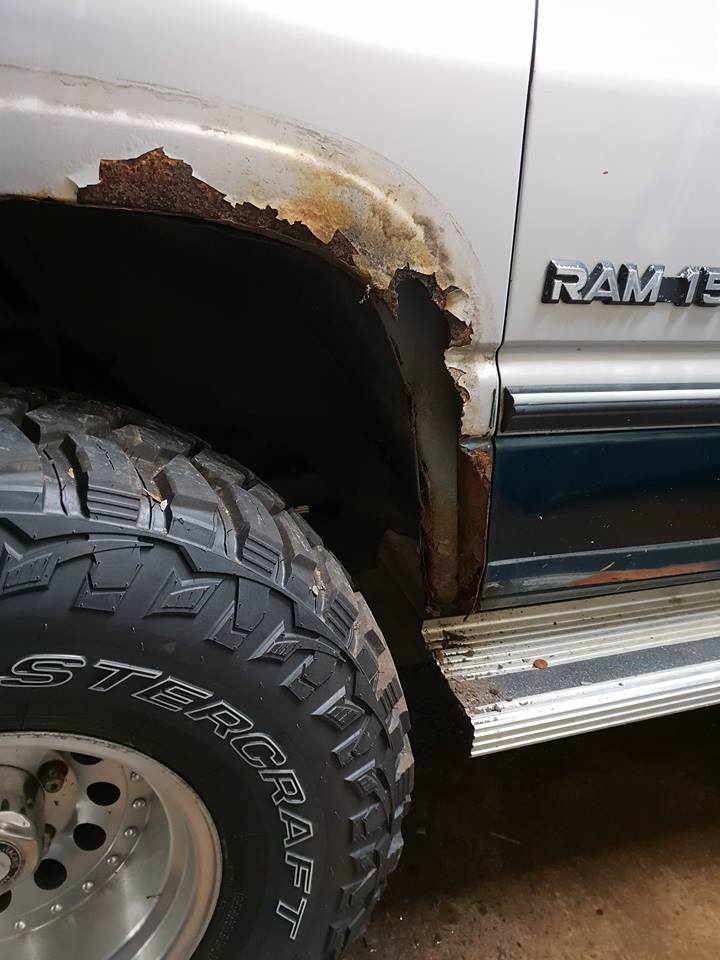

jæja.. þá er bíllinn búinn að vera á dagskrá undanfarnar vikur.. svona þegar lífið er ekki að þvælast fyrir manni.
í einhverju spjallinu við kunningja minn sem á og rekur sprautuverkstæði hér í bæ hlýt ég að hafa dottið í trans og byrjað að tala tungum því núna er bíllinn á leiðini í málningu
ef hann væri inntur eftir þessu gæti hans upplifun hugsanlega verið sú að ég hafi labbað þarna inn og beðið um tilboð í málningu á bílnum. en ef betri helmingurinn les þetta spjall einhverntímann þá var hin útgáfan klárlega sú rétta.
en af þessu leiðandi þá var byrjað að þefa uppi allt það ryð sem kynni að hafa safnast upp á þeim árum sem hann hefur hefur brunað um yfirborðið. þetta er bíll af höfuðborgarsvæðinu þannig að þótt það væri ekki mikið á honum að sjá þá hlaut nú að finnast eitthvað.
ég vissi að frambrettin á honum væru illa farin undir köntunum, þá sérstaklega annað þeirra. þetta er alvanalegt með þessa rama
brettið bílstjórameginn er að mínu mati varla þess virði að reyna bjarga því. og því verður keypt nýtt í þess stað, brettið farþega meginn er mun betra og ég ætla smíða það upp.
hann var orðinn étinn undir aftur köntunum líka. og dundaði ég mér við það að að skera það úr í kvöld. og stefni á að smíða bæturnar í þetta á morgun.
í sílsunum fannst svo smá ryð beggja meginn, ekki mikið þó en það á eftir að koma í ljós hvað kemur út úr því þegar ég ræðst með á það með rokknum.
pallurinn er laus og tilbúinn af, og leið og ég verð búinn að ryðbæta hann þá fer hann í málningu, og ég stefni á að byrja smíða undir hann gorma á meðan pallurinn verður ekki á svæðinu.
bíllinn er samt djöfull heill hvað boddý varðar þrátt fyrir þetta. ég hef veitt því athygli í þessari törn að hann virðist aldrei hafa verið málaður eða átt við boddý á einn eða neinn hátt. hann er smíðaður 12.95 og kemur hingað í jan 96 og á því 23 ára afmæli þessa dagana.

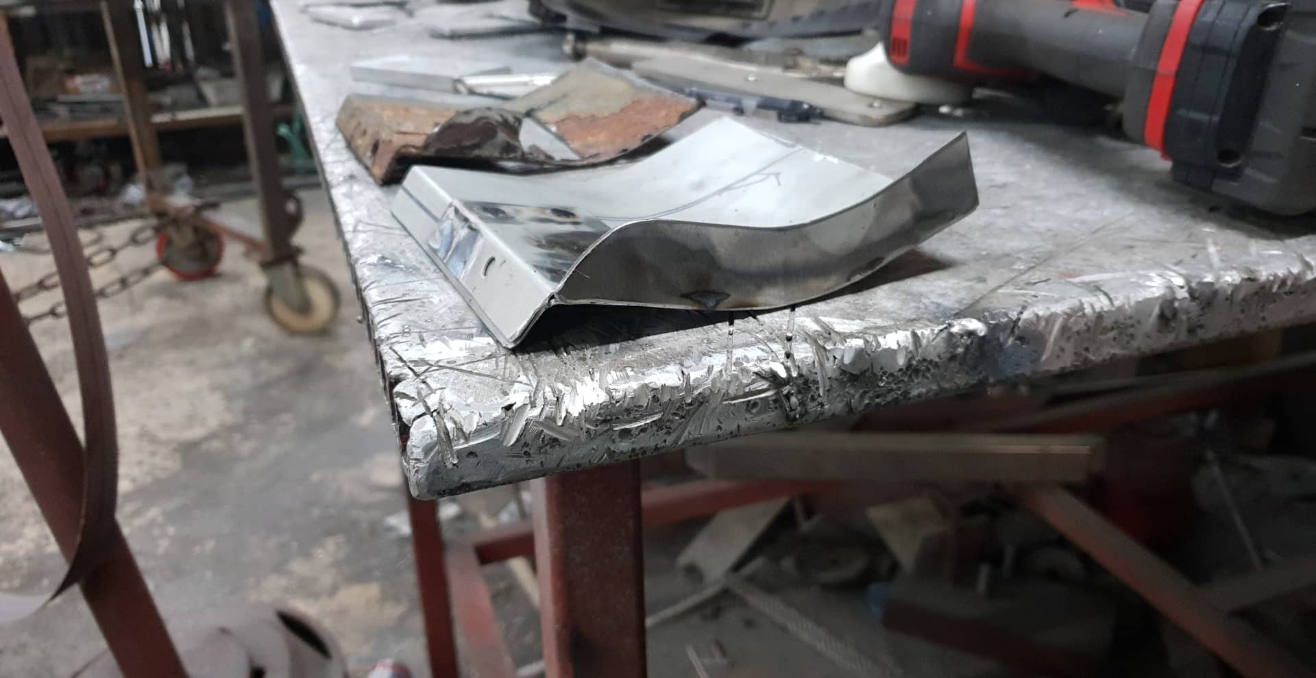

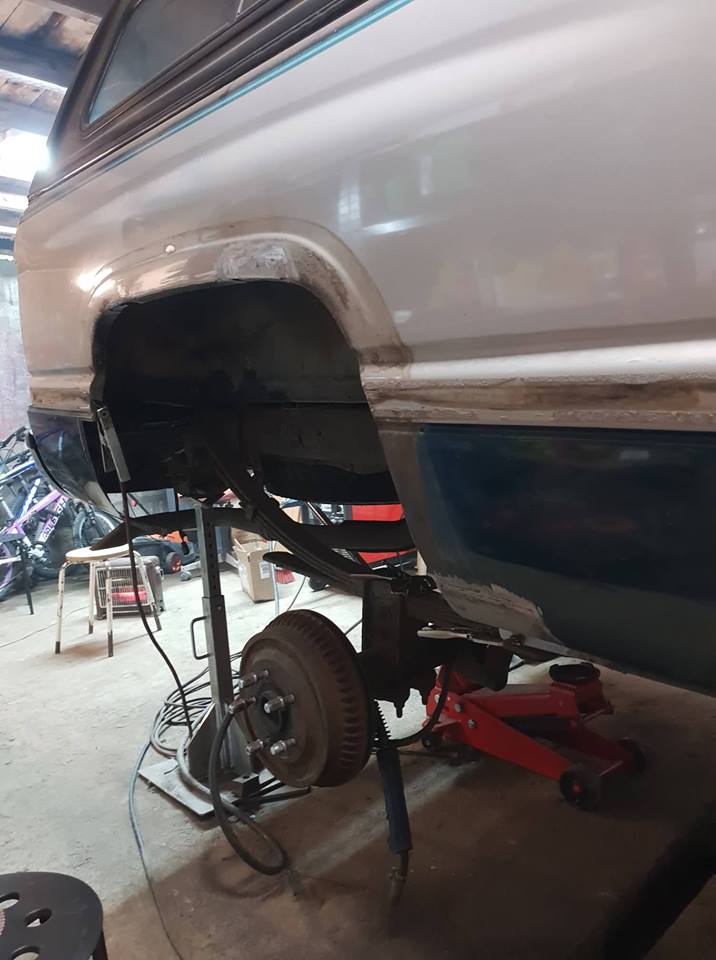

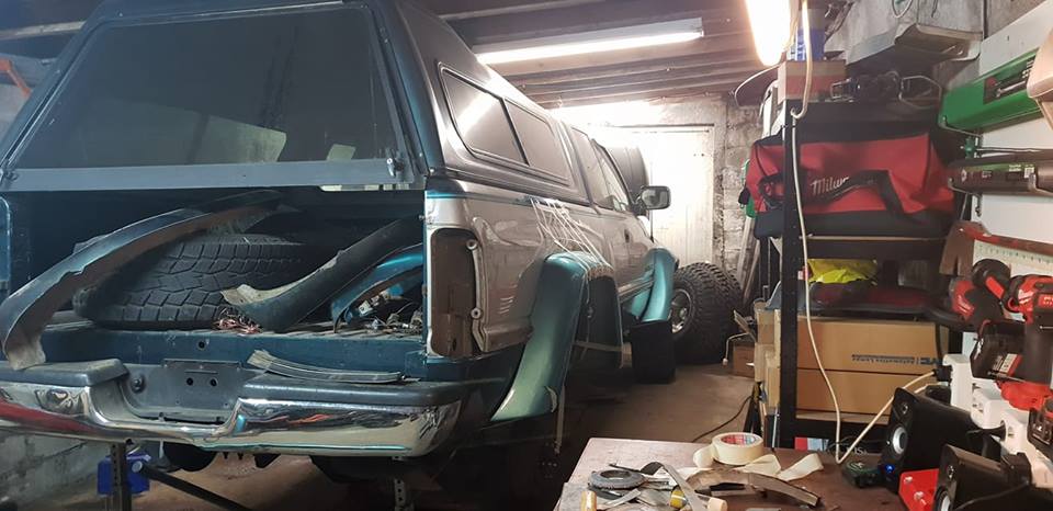

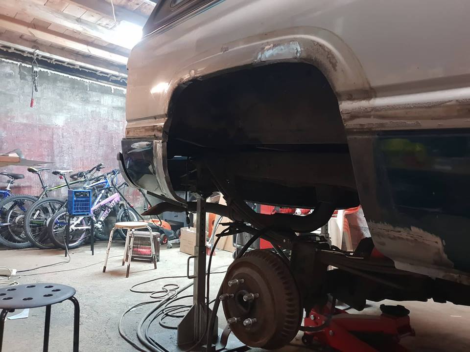

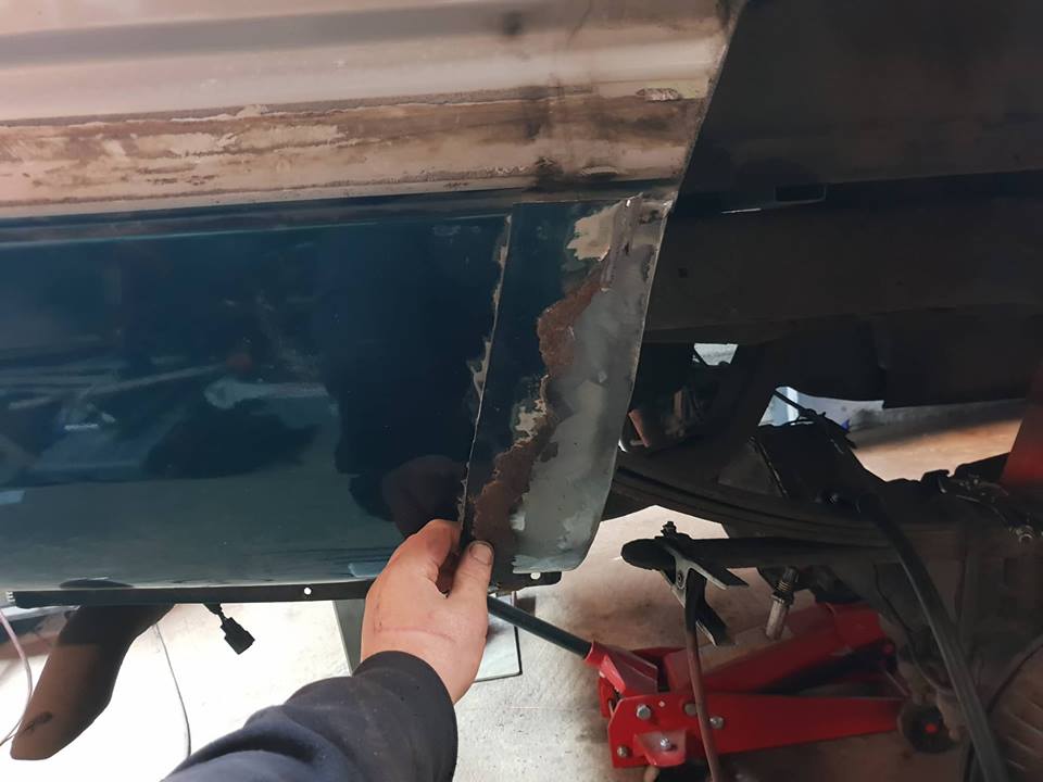

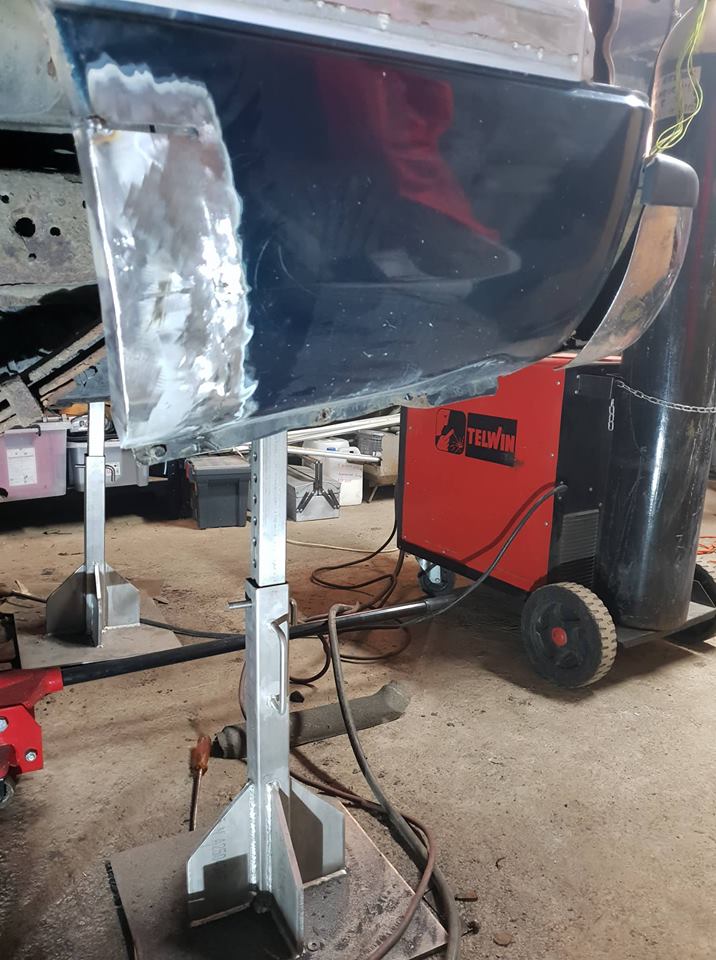

jæja, raminn er þá officially orðinn bótaþegi. smíðaði flestar bæturnar áðan og er byrjaði að möndla tvær í
- 47682445_1937952593166722_3847980905519906816_n.jpg (107.01 KiB) Viewed 29058 times
- 47688618_529136427602776_5503197950630690816_n.jpg (114.87 KiB) Viewed 29058 times
1996 Dodge Ram 38"
2000 Gmc sierra
1996 Dodge Ram 38"
2000 Gmc sierra
Re: Gamall Ram
ein bót á dag kemur skapinu í lag

Vel gert!!! svo má ekki gleyma að setja allvöru grunn á bakvið og ryðverja :D

Gaman að sjá hvað það er kominn góður skriður á þetta hjá þér eftir að þú fórst að hafa tíma í Raminn aftur.
Mér sýnist að ég verði að kíkja á ryðbætinga námskeið hjá þér áður en ég fer að gera minn að bótaþega líka.

Ætli það sé nú ekki fokið í flest skjól ef menn ætla sð læra ryðbætingar af mér :D

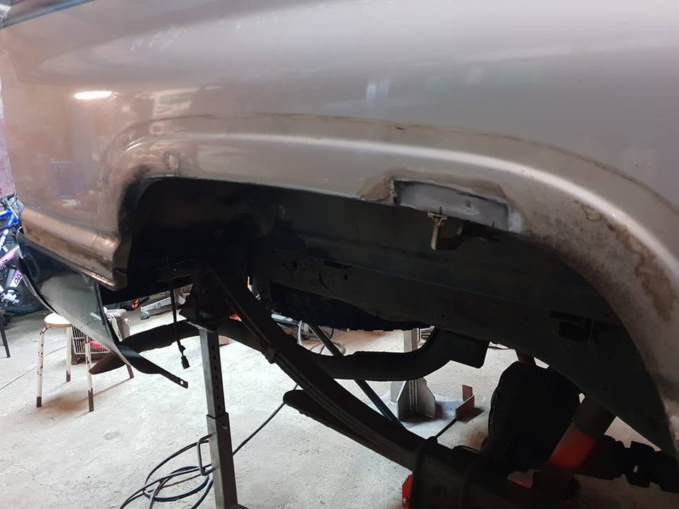

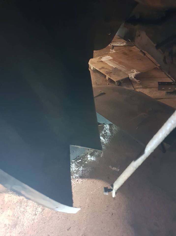

áfram heldur bótastarfsemin.

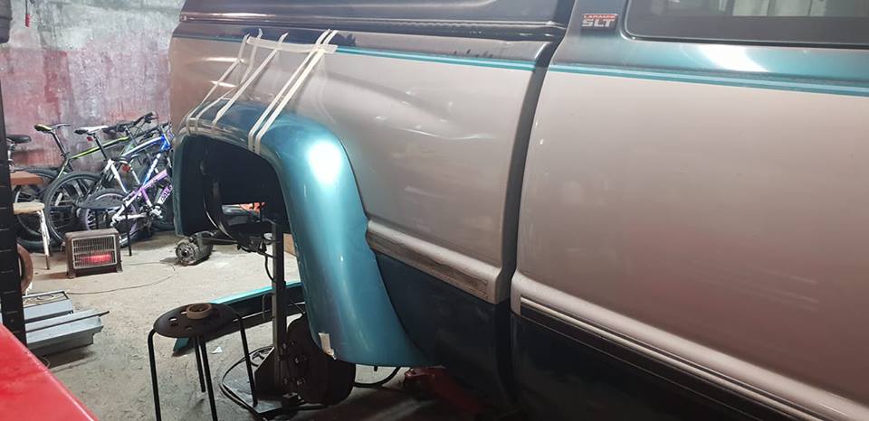

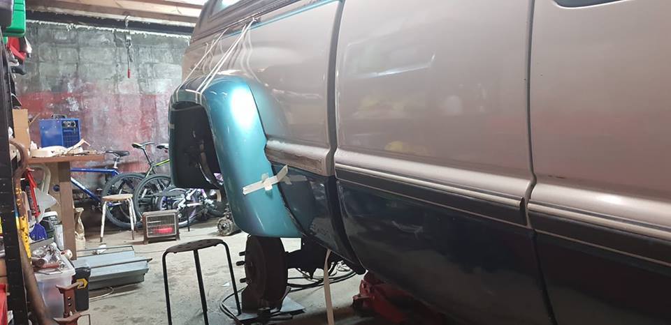

hver fjandinn er nú að gerast..

Er þetta ekki það sem er kallað hart í bak !!
Dodge Ram 1500/2500-40"
Re: Gamall Ram vinstri beygja?
jú ætli það ekki. eða algjör skortur á skynsemi

Enda á skynsemi ekkert erindi inn í heim bíladellunnar, er bara til óþurftar þar.
En hann er nú strax orðinn reffilegri þó kantarnir séu bara teipaðir á ennþá :-)
ég áttaði mig svo á því eftir að ég fór að skoða það betur að þetta er vinstri kanturinn
er búinn að víxla þeim núna. ég verð nú að viðurkenna að mér hefði líkað betur að þeir væru eins í báða enda. mér fannst hann koma betur út röngu meginn á bílnum. svona séð að framan a.m.k
en já hann verður ansi vígalegur að sjá.. hlakka til að sjá útkomuna, verst hvað þú býrð langt í burtu, ég gæti vel þegið að skoða eitt og annað núna, sýnist þú vera með nákvæmlega sömu kanta
