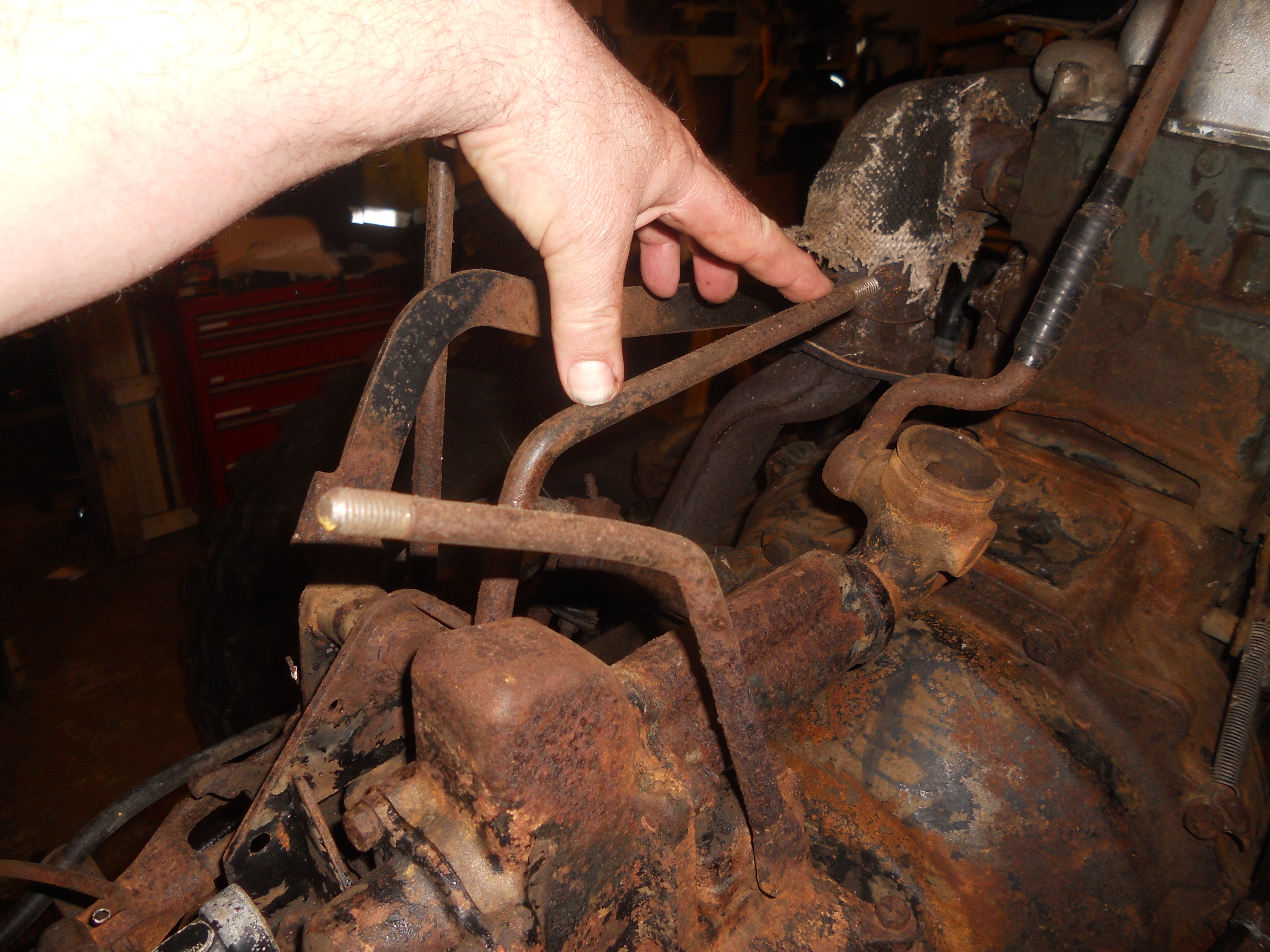

Jamm enn og aftur stönginn fyrir aftan gírstöngina sjá mynd er fyrir bakk og áfram.HÚN ER líka háa og lágadrifið.Stöngin sú sem er næst farþegasætinu
merkt með ? er sú sem ég er að hugsa um hvort hún gæti verið fyrir extra lágt lágadrif hef ekki fengið hana til að virka.Kanski þarf grírkassinn að vera í fyrsta og lága til að hægt sé að setja þessa stöng í einhvern skriðgír.Hef ekki náð að prufa þetta það mikið.Jamm en það hlítur að finnast út úr þessu

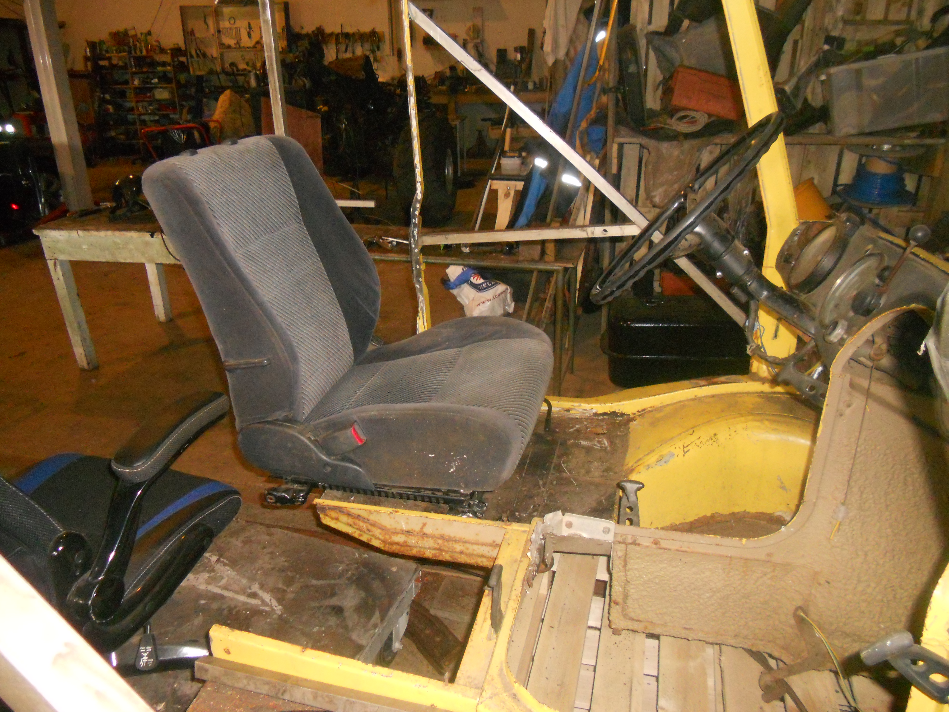

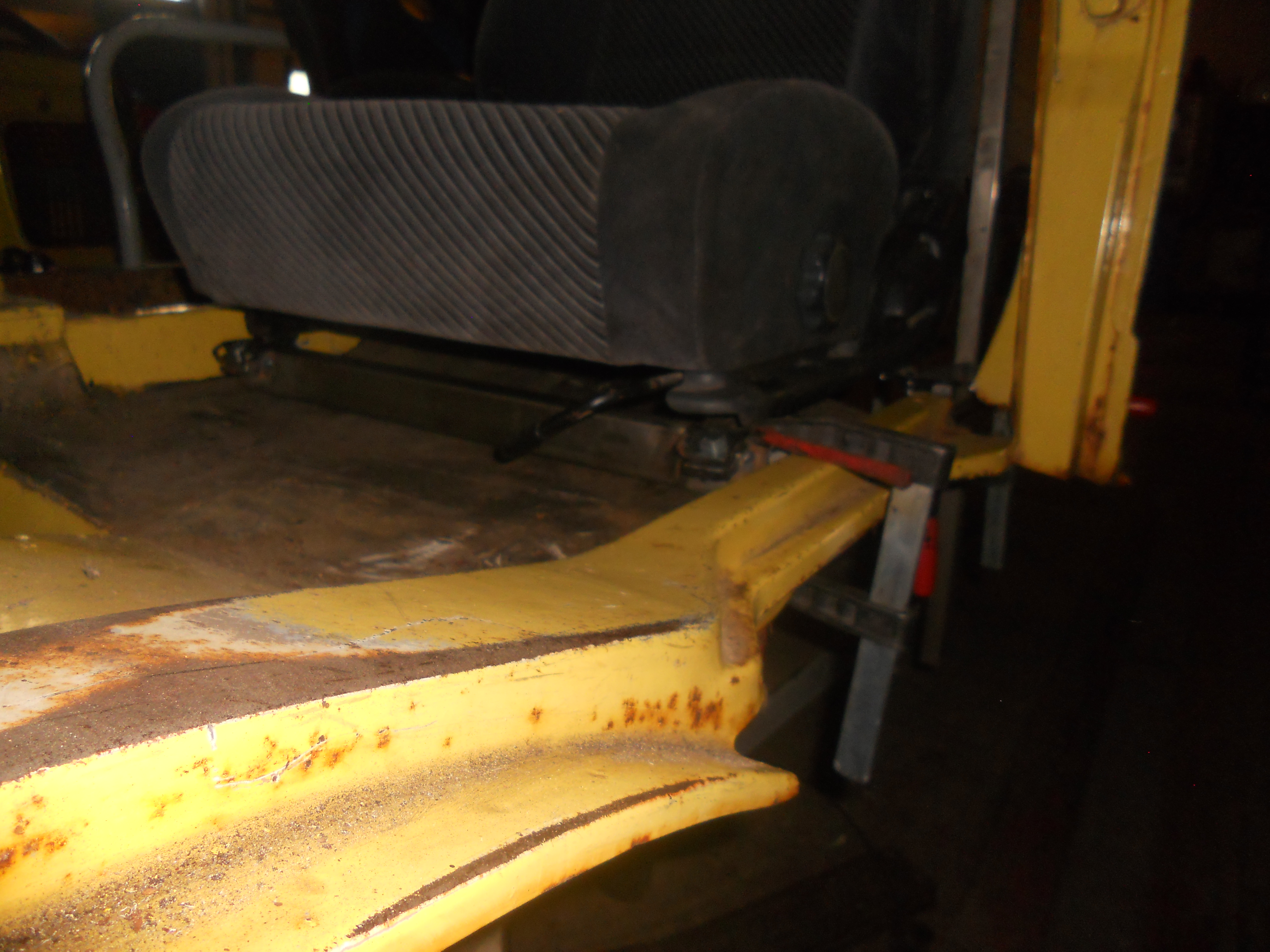

Jamm þá er ég byrjaður að skera húsið í sundur fyrir lengingu.Byrðin eru tvöföld á köflum.

- Skráður: 07.feb 2010, 13:19
Re: Unimog tracktor 406/Örkin
Jamm fann mér góðan Toyota Corolla stól og setti hann á 4x4 prófíl sem ég bolta svo í gegnum gólfið á Unimog húsinu og í gegnum bita líka sem er undir húsinu Ég smíðaði festingarnar í prófólinn þannig að engu þarf að breita í stólnum. Sauð ró í prófílinn svo hægt er að bolta stólinn beint á hann.Nota 10mm bolta. Hef alltaf verið hrifin af Toyota stólunum.Er með stólinn í öftustu stöðu á myndunum og þægilegan bakhalla fyrir mig.Í þessari stöðu næ ég varla fram á petalana og þarf að færa stólinn helling fram til að ná vel á pedalana og er vel laus við stýrið og mætti jafnvel fitna um 50 kg í viðbót án vandræða.Áður komst ég ekki undir stýrið fyrir bigpakkinu.Þetta gerir um 30 cm lengingu á húsinu.
- toyota stóll í öftustu stöðu lenging sirka 30 cm.JPG (5.01 MiB) Viewed 19924 times
- settur 4x4 prófill og orgina festingar nýttar á toyotastólnum.JPG (4.95 MiB) Viewed 19924 times
- DSCN5693.JPG (4.99 MiB) Viewed 19924 times
- DSCN5691.JPG (5.04 MiB) Viewed 19924 times
- DSCN5690.JPG (4.95 MiB) Viewed 19924 times
