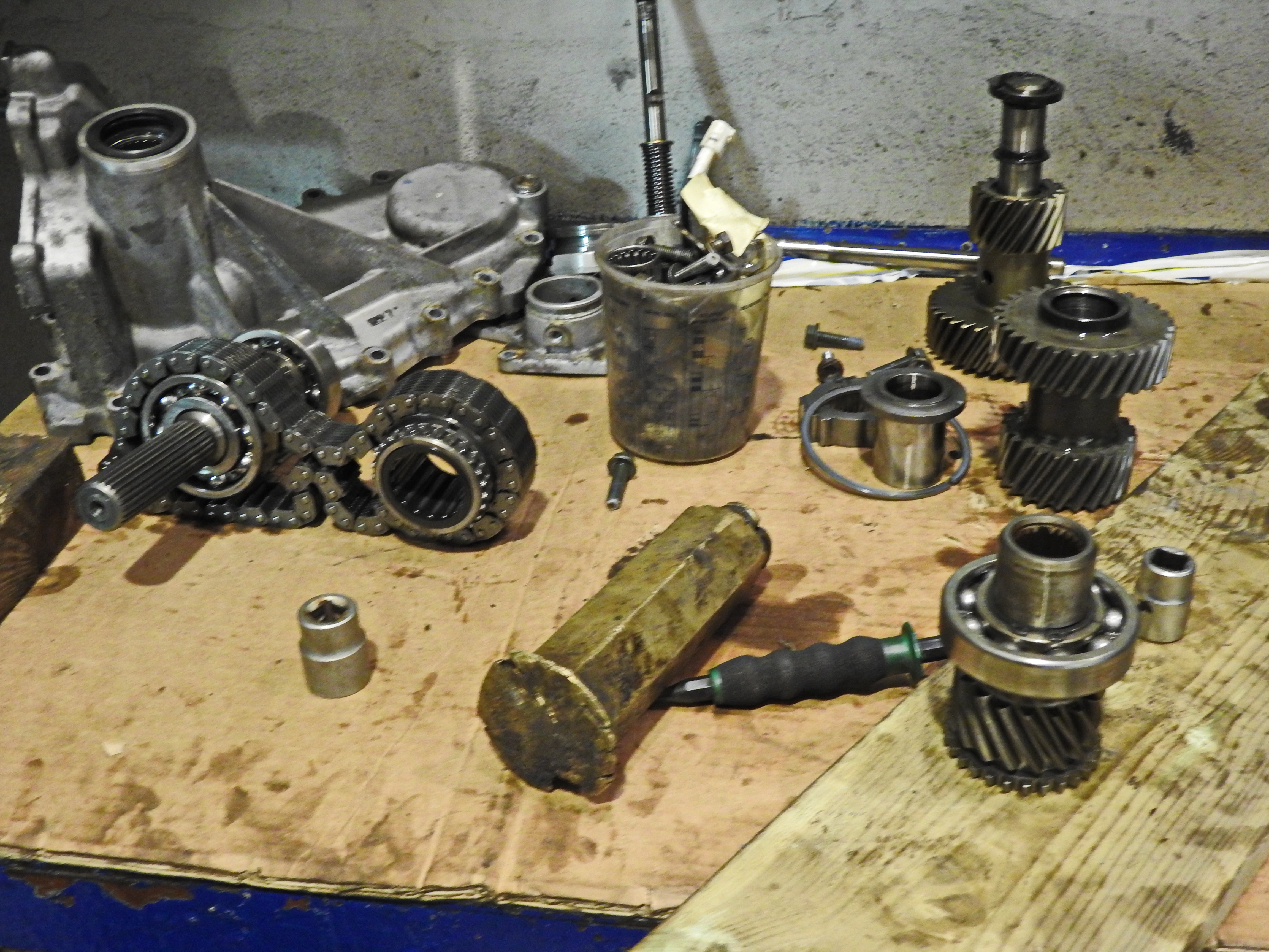

Jamm sæll þetta þrælvirkar hefur engin áhrif á háadrifið.Sukkan breitist í jeppa sem drífur eftir þessa breitingu.Ég setti í leiðinni koparkúpæingu en tel þess ekki þurfa eftir að hafa lækkað lágadrifi.Ekki verra að setja læsingar í hana er með Nospin en mæli með lofti

Jamm sæll hér jú túb. https://www.youtube.com/watch?v=aavlotngJyo
