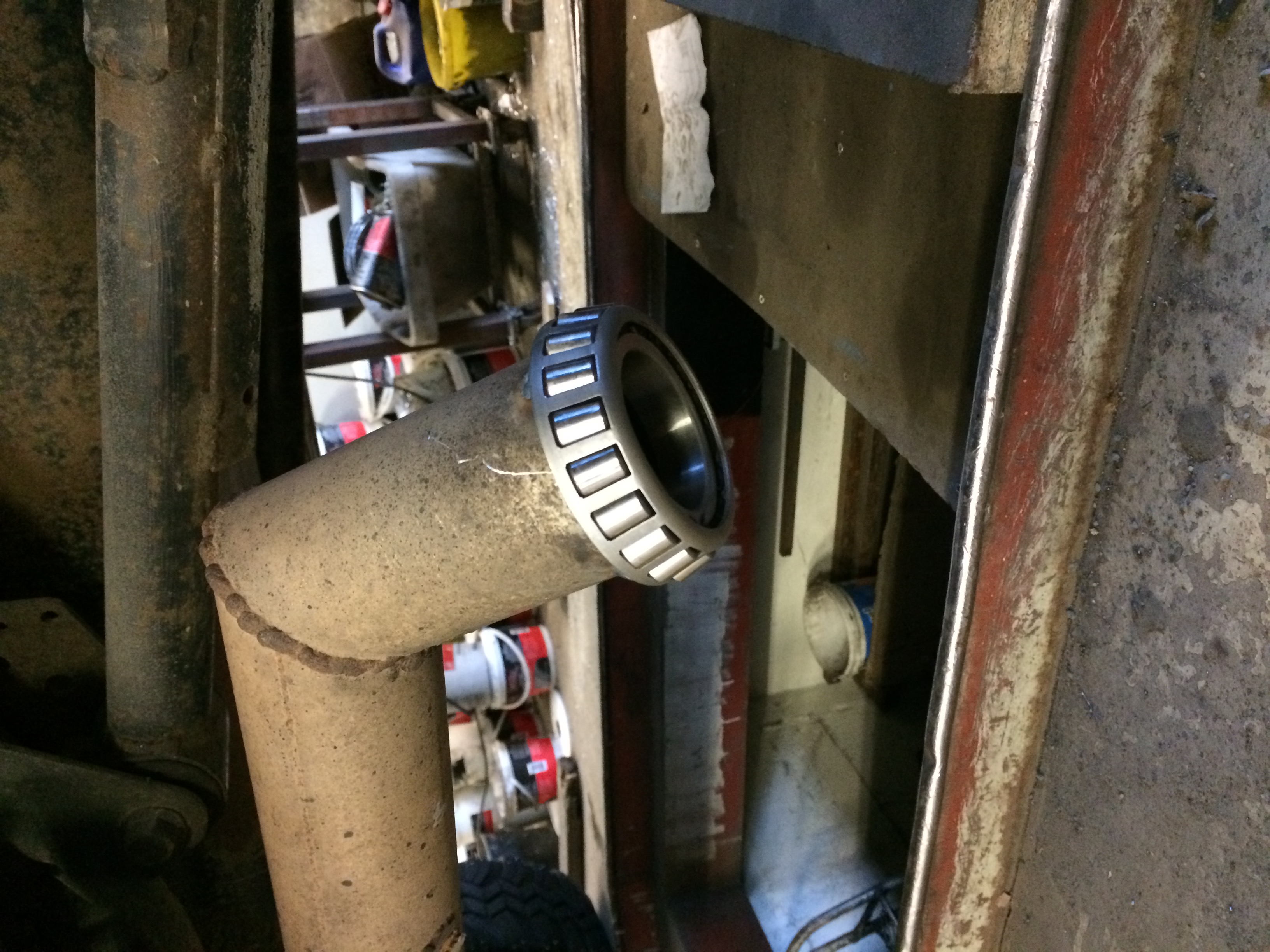

það voru einhver óhljóð í honum svo ég skifti um pústlegu og bíllinn allt annar á eftir
1kz-te
Kv Hilmar

Pústlegurnar verða að vera alveg tipp topp, annars er hætta á drifskrölti. Svo þarf að passa pinjónsgúmmíin, það er ekkert gaman að festa útaf bakkveltingi.

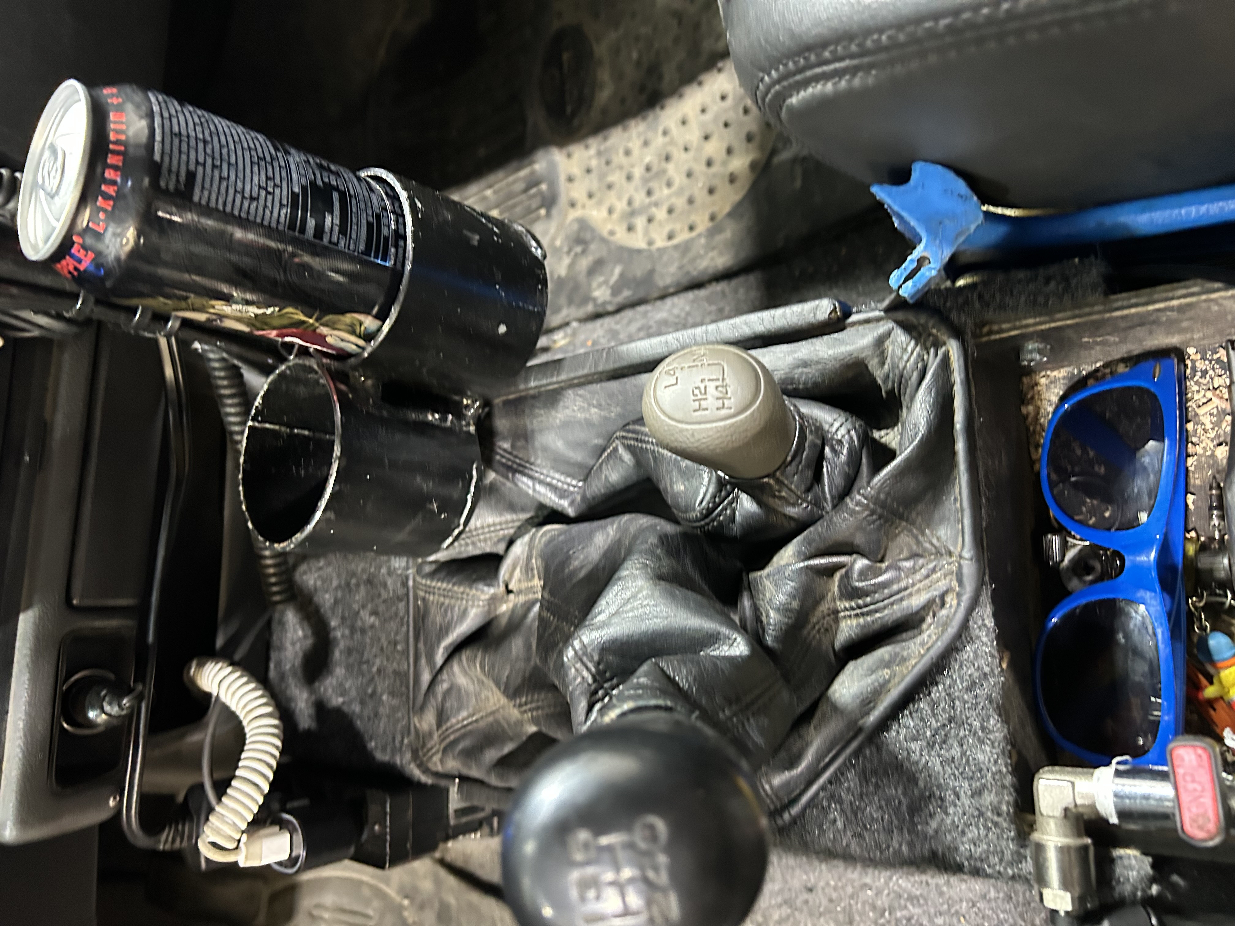

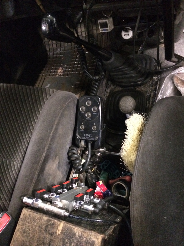

er búin að vera að dunda við að setja í hann úrhleypibúnað
1kz-te
Kv Hilmar

Þetta er ein skemmtilegasta úrhleypibúnaðsfelgusnúningshnésfesting sem ég hef séð. Snilld!

skemmtilega skemmtilegt lúkkið á þessum

Já ég er nokkuð ánægður með hann
það er ekkert gaman að vera eins og allir aðrir

Snilldar útfærsla með snúningshnén í felgurnar

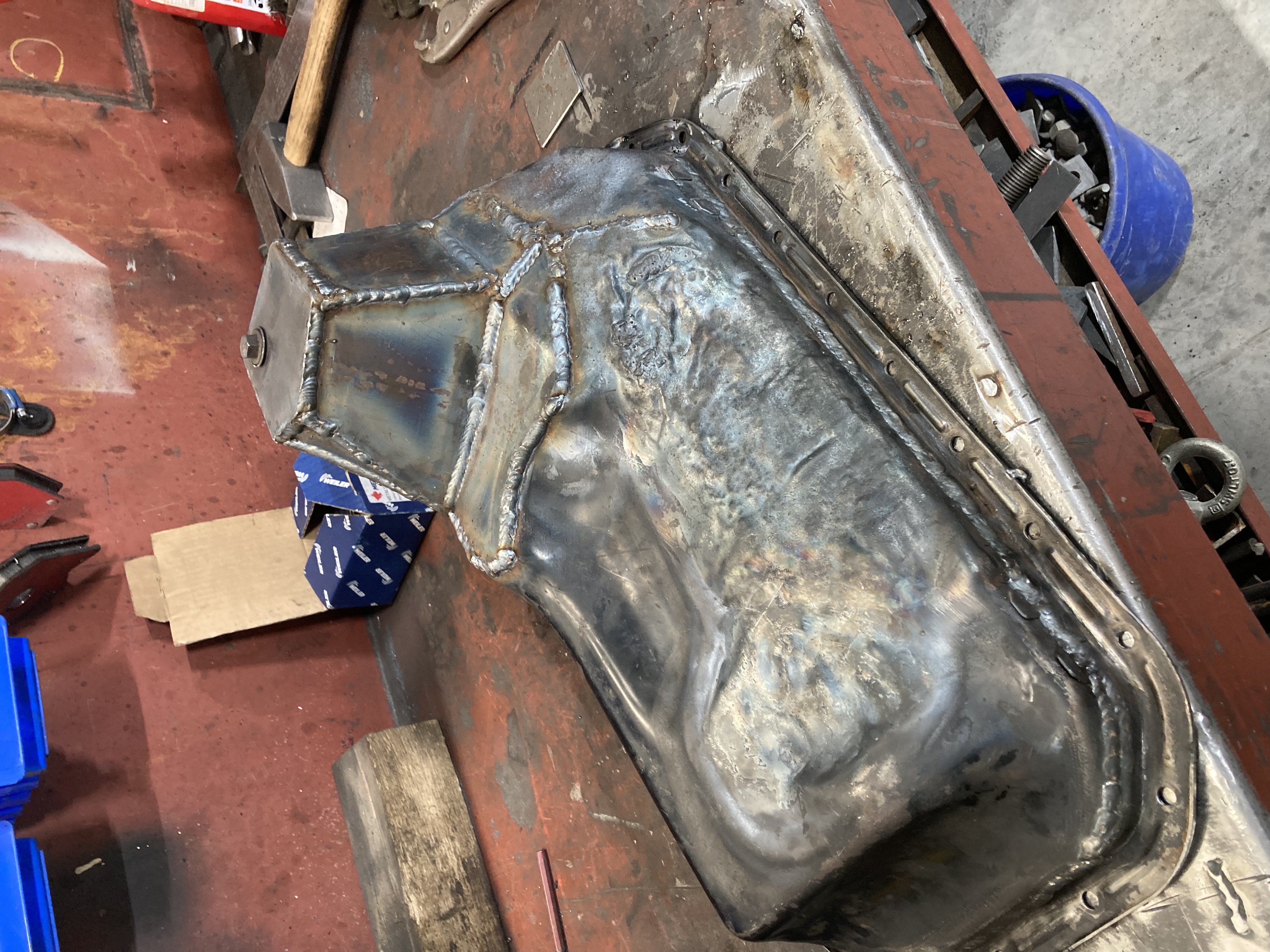

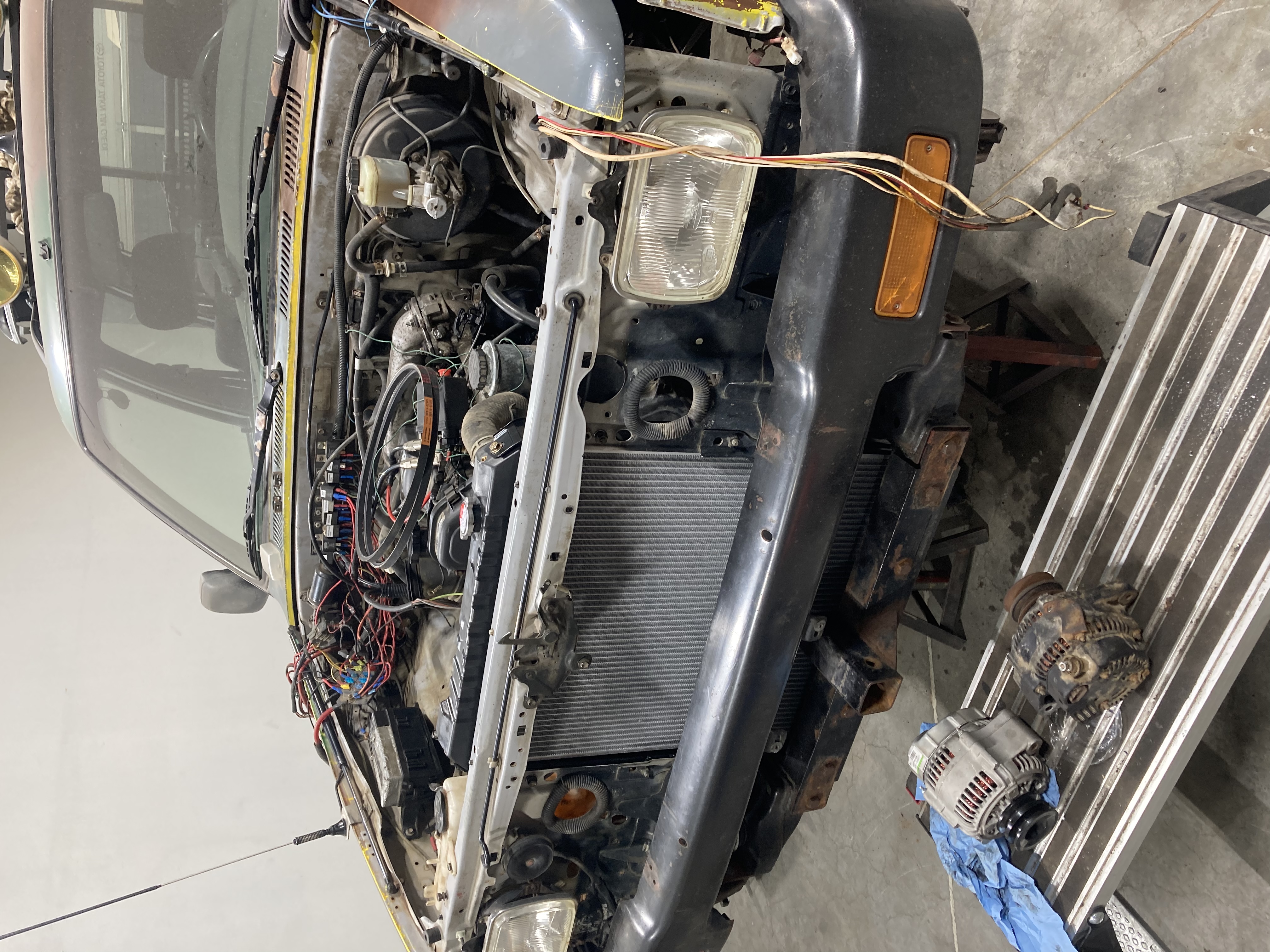

Postfrá draugsii » 09.mar 2022, 17:59

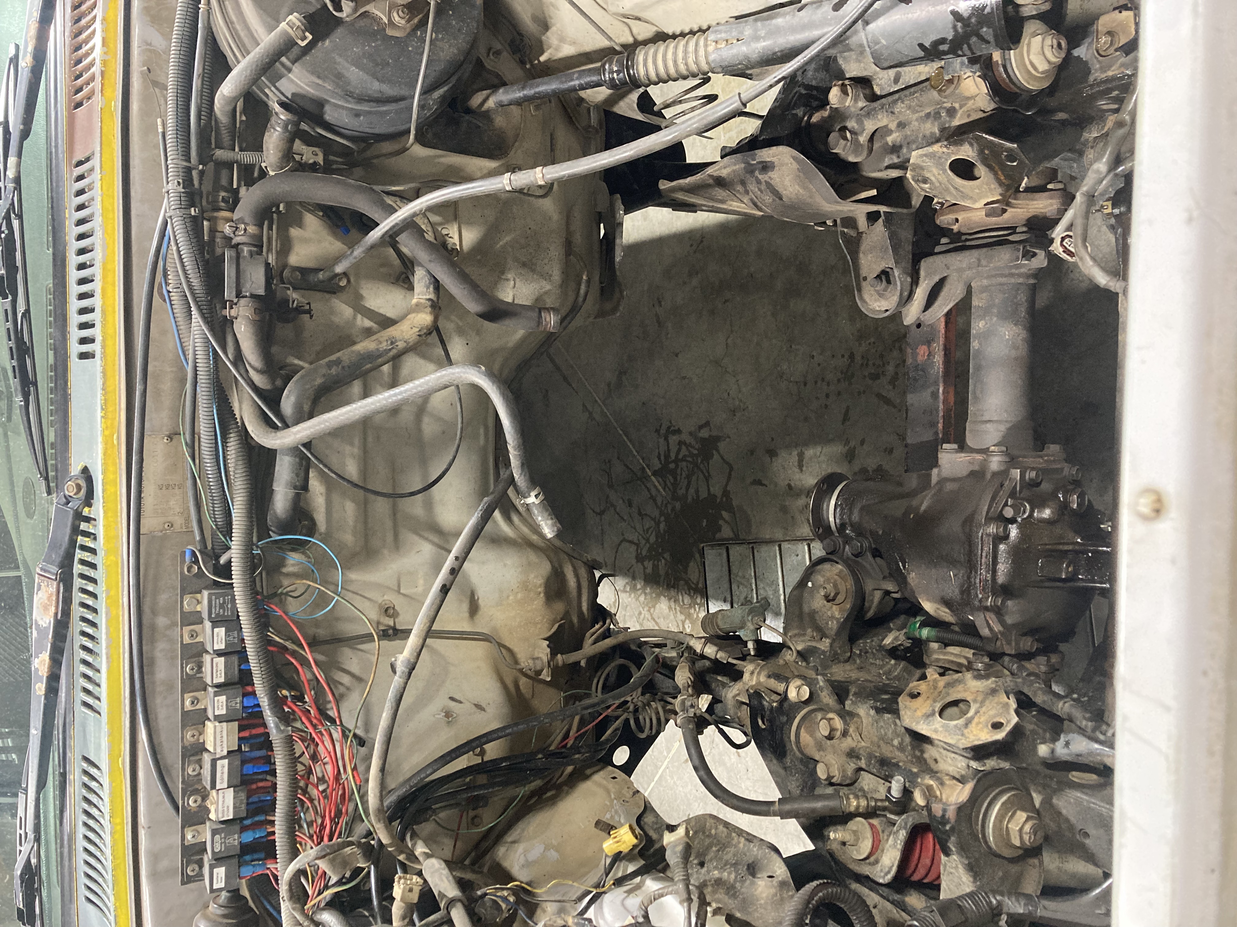

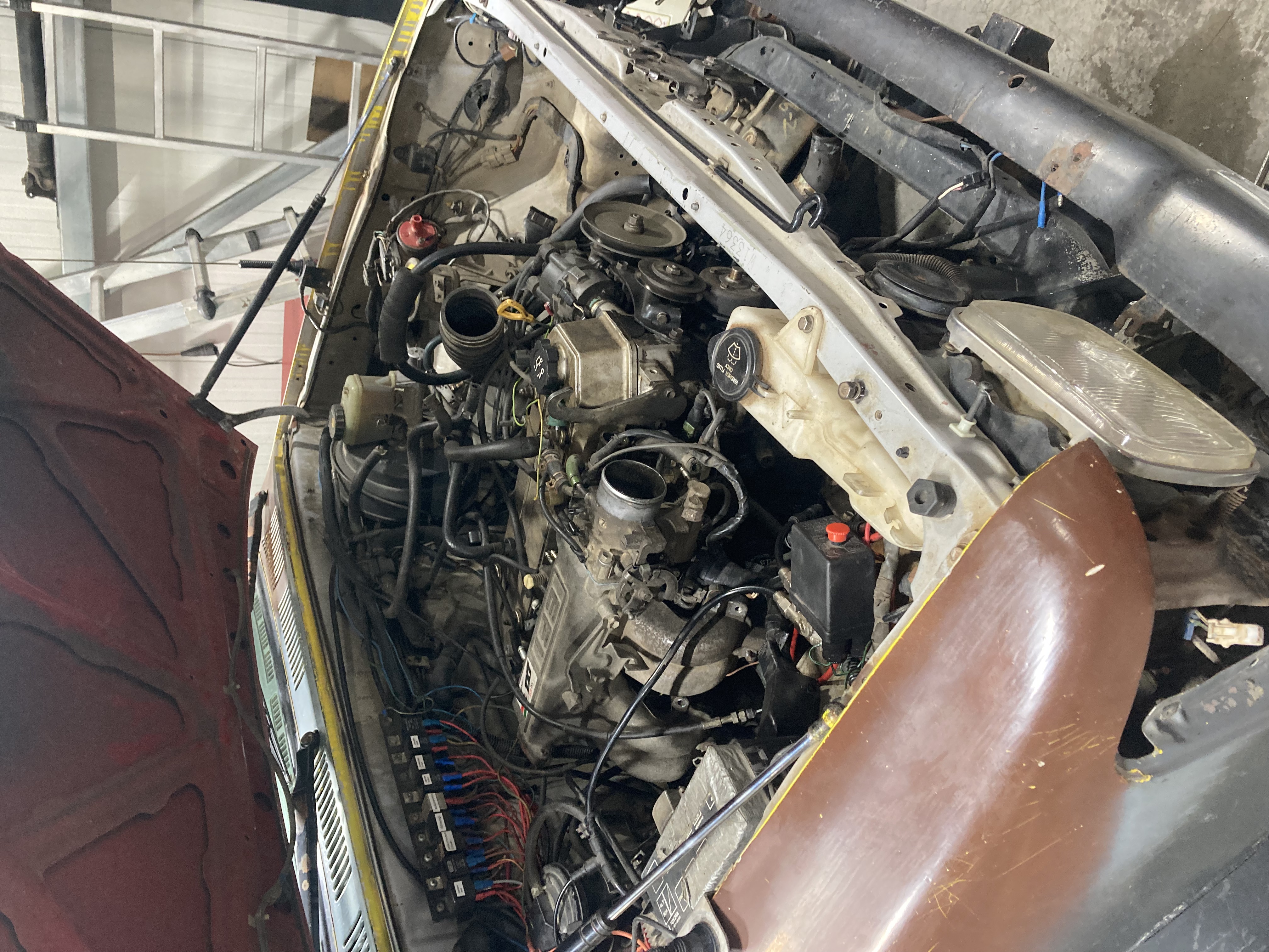

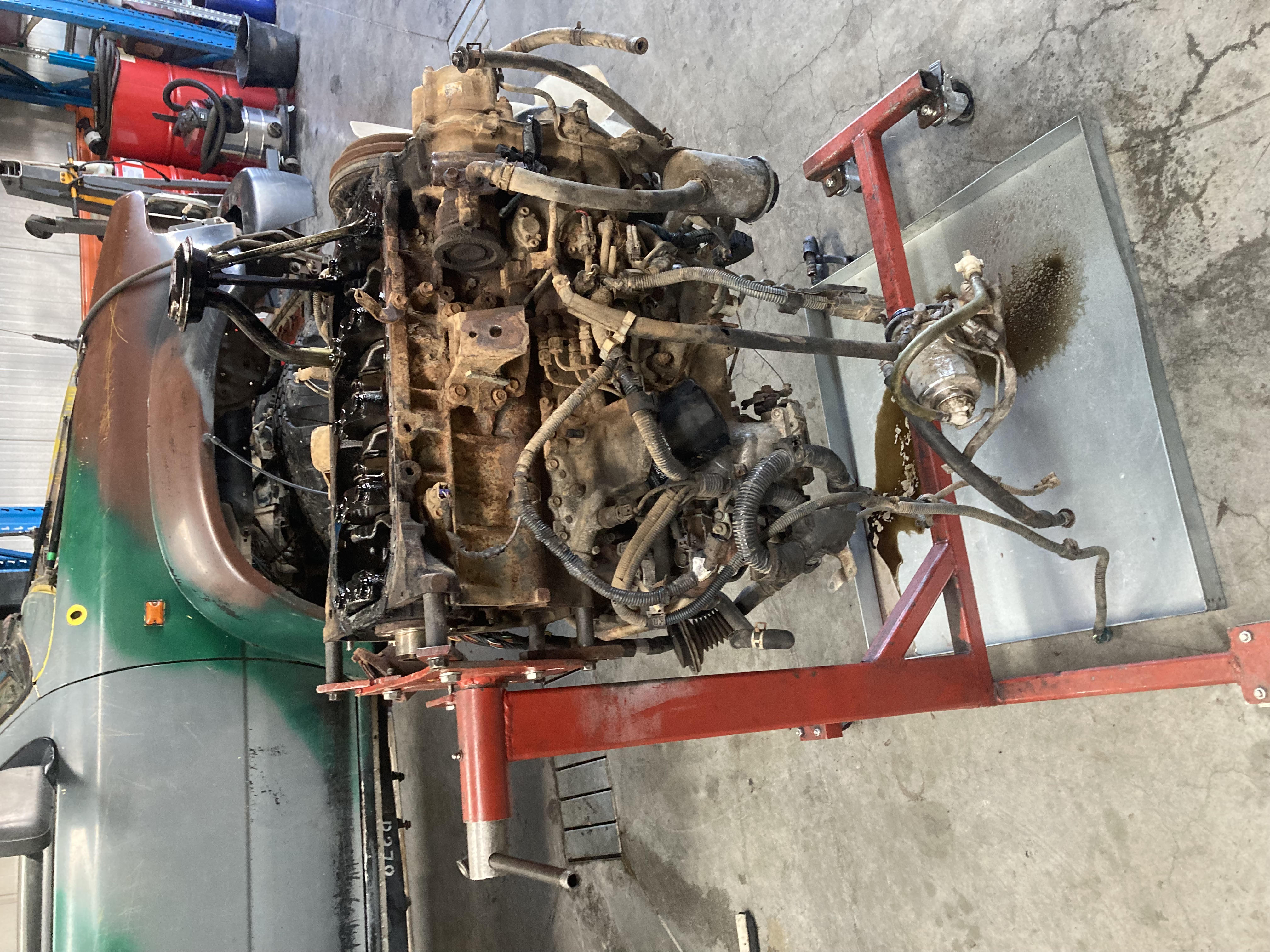

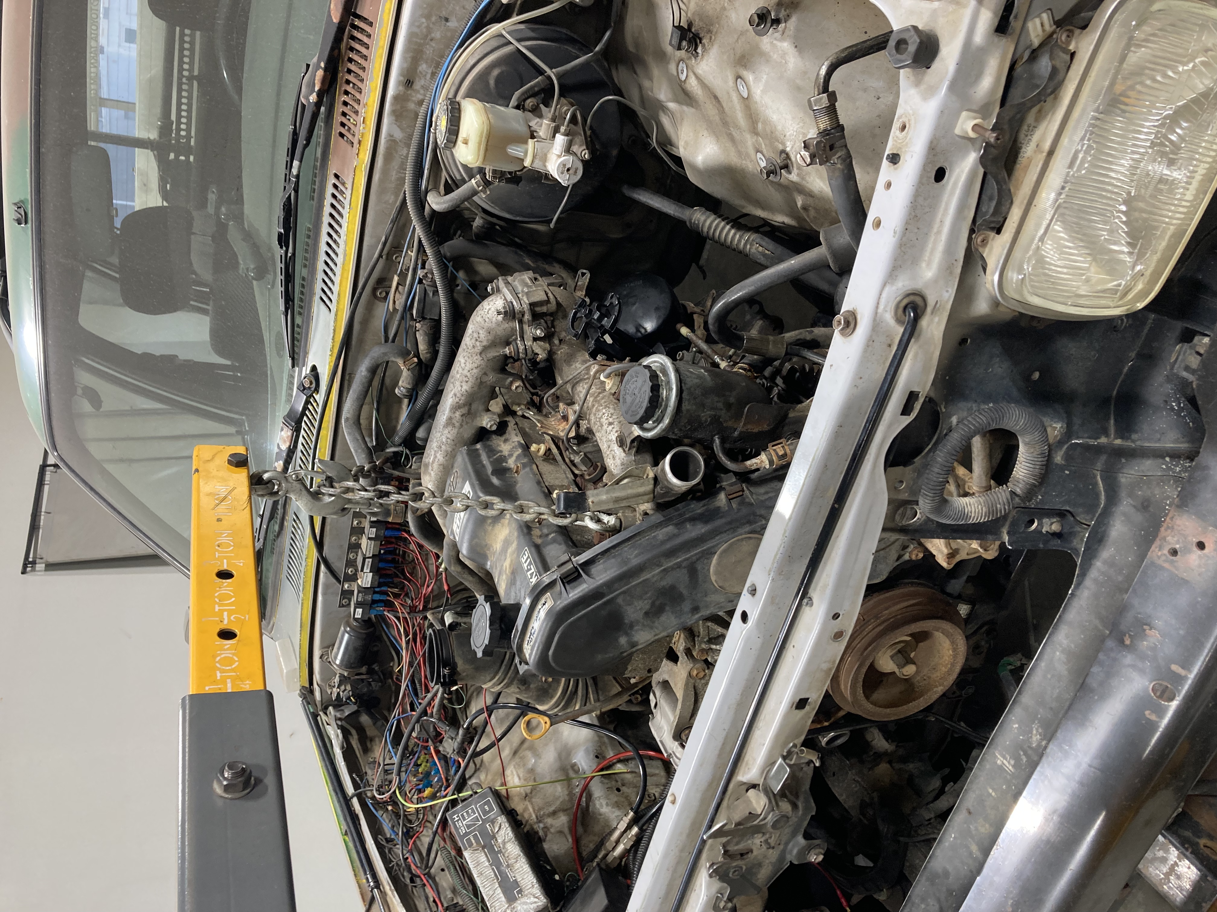

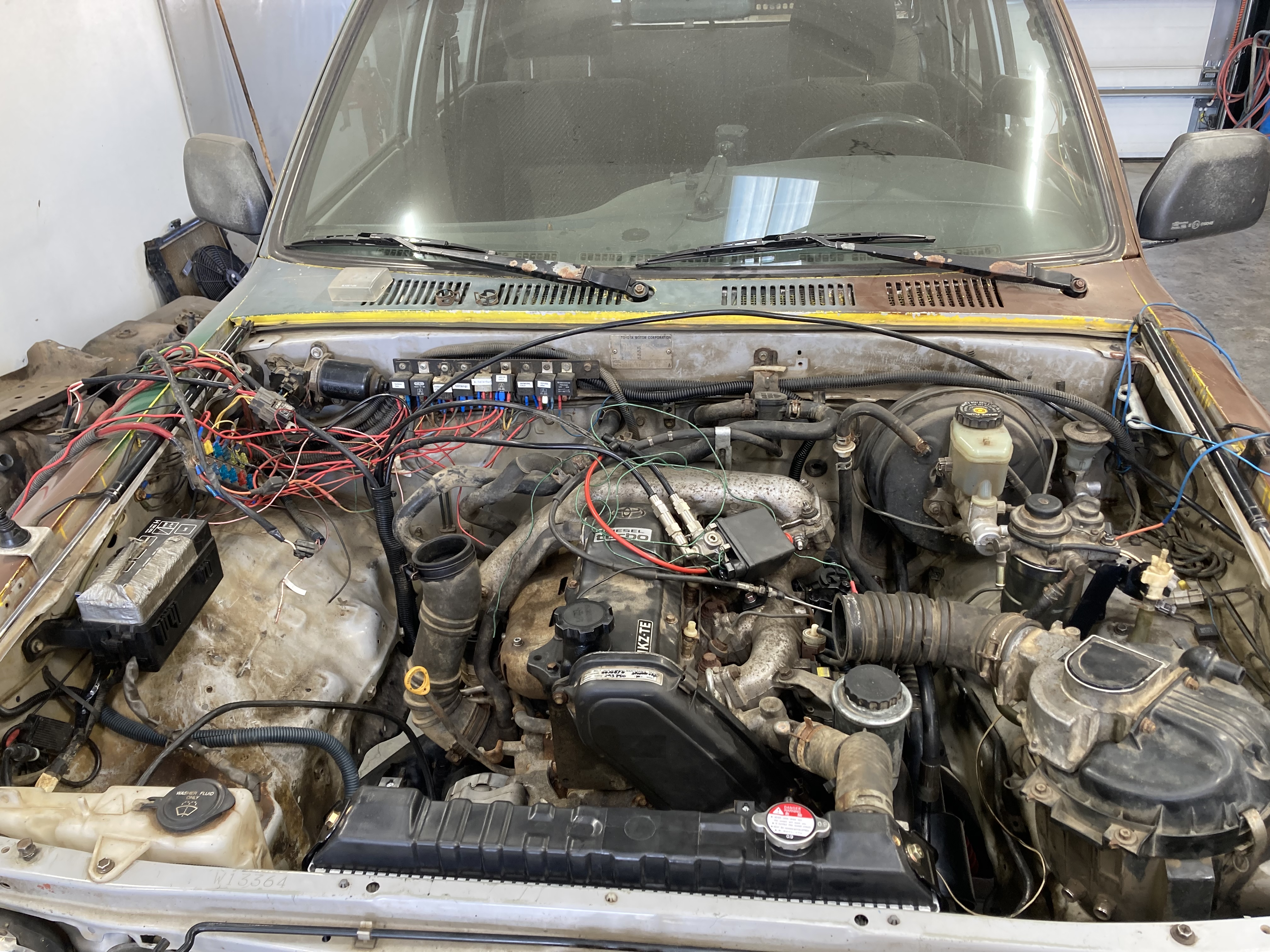

jæja þá gafst 22rte sennilega endanlega upp og þá er bara að fara að vinna í því að koma 1kz-te ofaní
22rte að fara úr
Það er gott að eiga pall til að geyma dótið
Þetta er hálf tómlegt svona
Það þarf að breita pönnunni til að koma henni fyrir
Svo er ég að vinna í því að finna mekkanískt olíuverk á hana þannig ef einhver veit um svoleiðis má hann gjarnan heyra í mér
1kz-te

Re: Skítsæll
Postfrá Sævar Örn » 09.mar 2022, 18:45
Þetta er flott! Eftir því sem mér skilst hafa menn notað oliupönnu af 1KZ-T úr 4Runner eða Toyota Hilux Surf(UK) og þá passi hún, sama með pickup rörið fyrir oliudæluna
Oliuverk af 4runner disel en svo eru einhverjir hérlendis sem nota Mitsubishi oliuverk á vélina,
https://forum.ih8mud.com/threads/1kz-t- ... ap.536516/

Þegar menn hafa verið að skifta úr bensín yfir í diesel þarf maður að svera upp lagnir frá tank?
og eins þarf maður ekki að fjarlæga dæluna úr tanknum?
1kz-te
Kv Hilmar

Þetta gerist hægt en er kominn með olíuverk af 1kz-t sem einfaldar rafkerfismál töluvert

draugsii wrote:Þegar menn hafa verið að skifta úr bensín yfir í diesel þarf maður að svera upp lagnir frá tank?
Sæll
pickuppið i tanknum og lagnirnar sjálfar eru mun sverari í dísel bílunum.
Ég prófaði að hafa gömlu bensín lagnirnar og tók síuna sem var á miðri lögn og dæluna eins og þú segir.
Bíllinn gekk alveg en það var stór munur þegar maður kom sér í sverari lagnir.

Postfrá draugsii » 01.maí 2022, 07:52
fyrsta mátun

Postfrá Sævar Örn » 07.aug 2022, 20:45
flott mál og til hamingju, hvernig fór þetta hjá þér með oliupönnuna og með olíuverkið, hvernig er kæling ertu með orginal lc90 viftuna
http://sukka.is
http://sabi.is
draugsii
Innlegg: 310
Skráður: 31.jan 2010, 23:01
Bíltegund: Toyota Hilux 93
Re: Skítsæll
Postfrá draugsii » 07.aug 2022, 23:16
ég fékk mér pikkup rör af 4runner mótor og smíðaði svo 90 cruiser pönnuna til
svo eignaðist èg olíuverk af 4runner mótor
og notaði það þannig að rafkerfi er eins einfalt og hægt er að hafa það
er með vatnskassa úr 4runner og orginal 90 cruiser viftuna

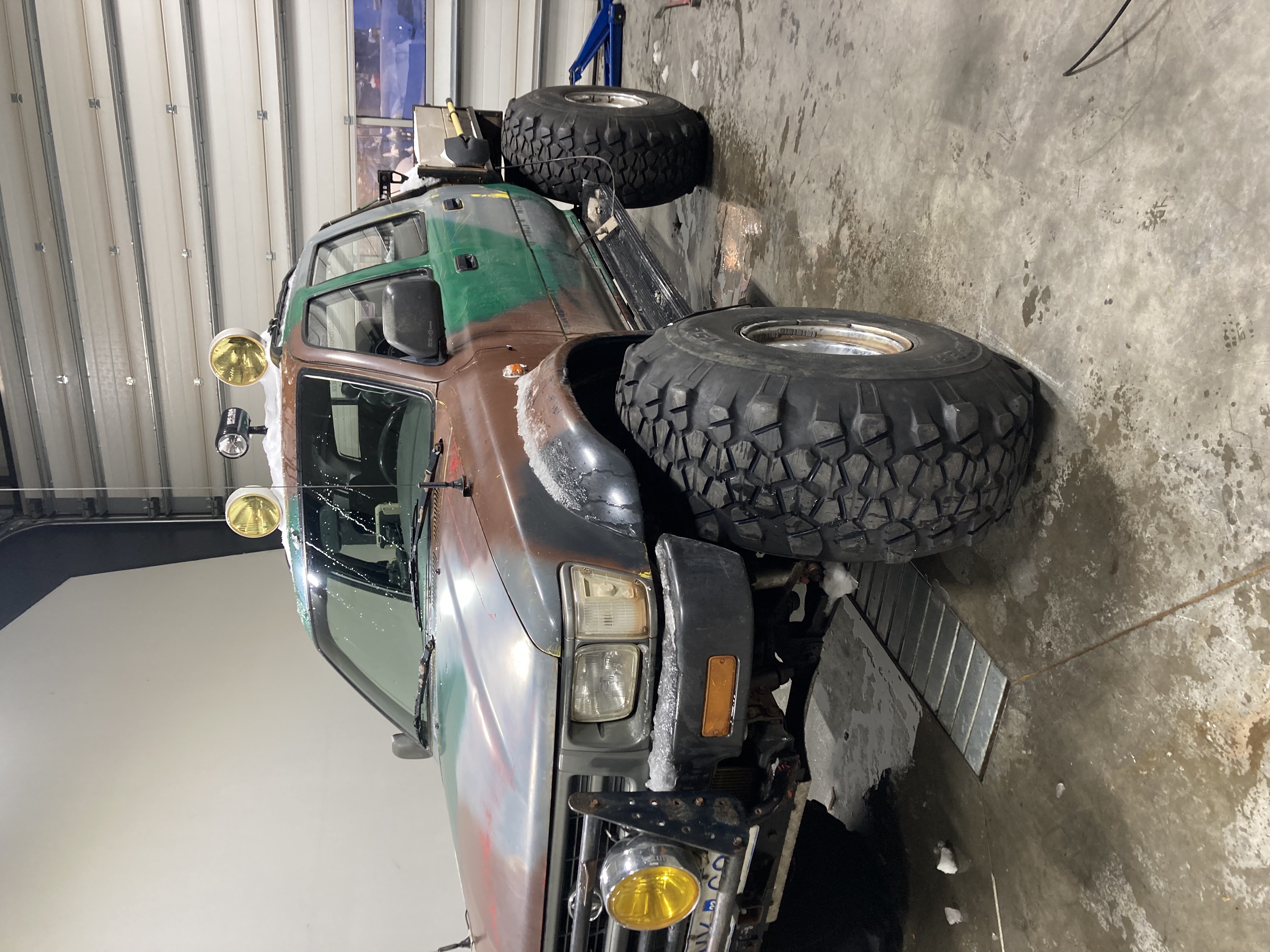

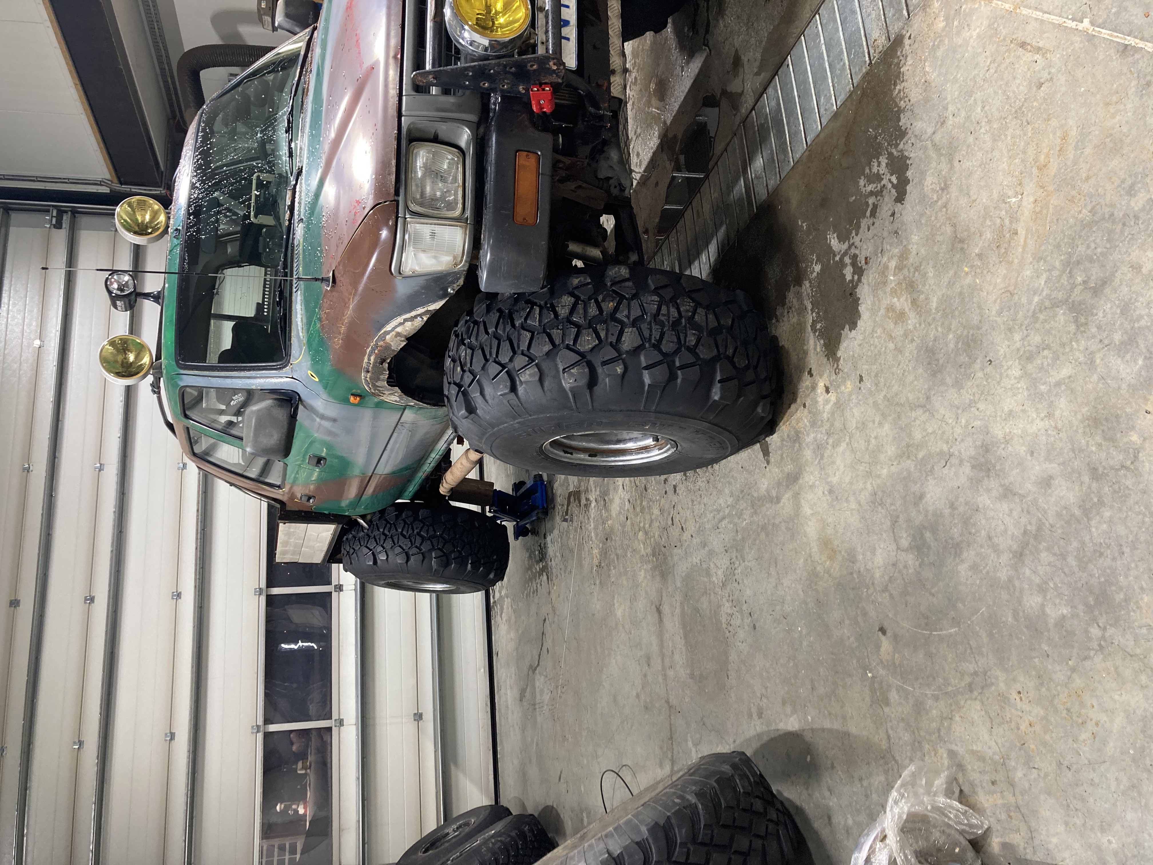

Postfrá draugsii » 01.jan 2023, 20:36

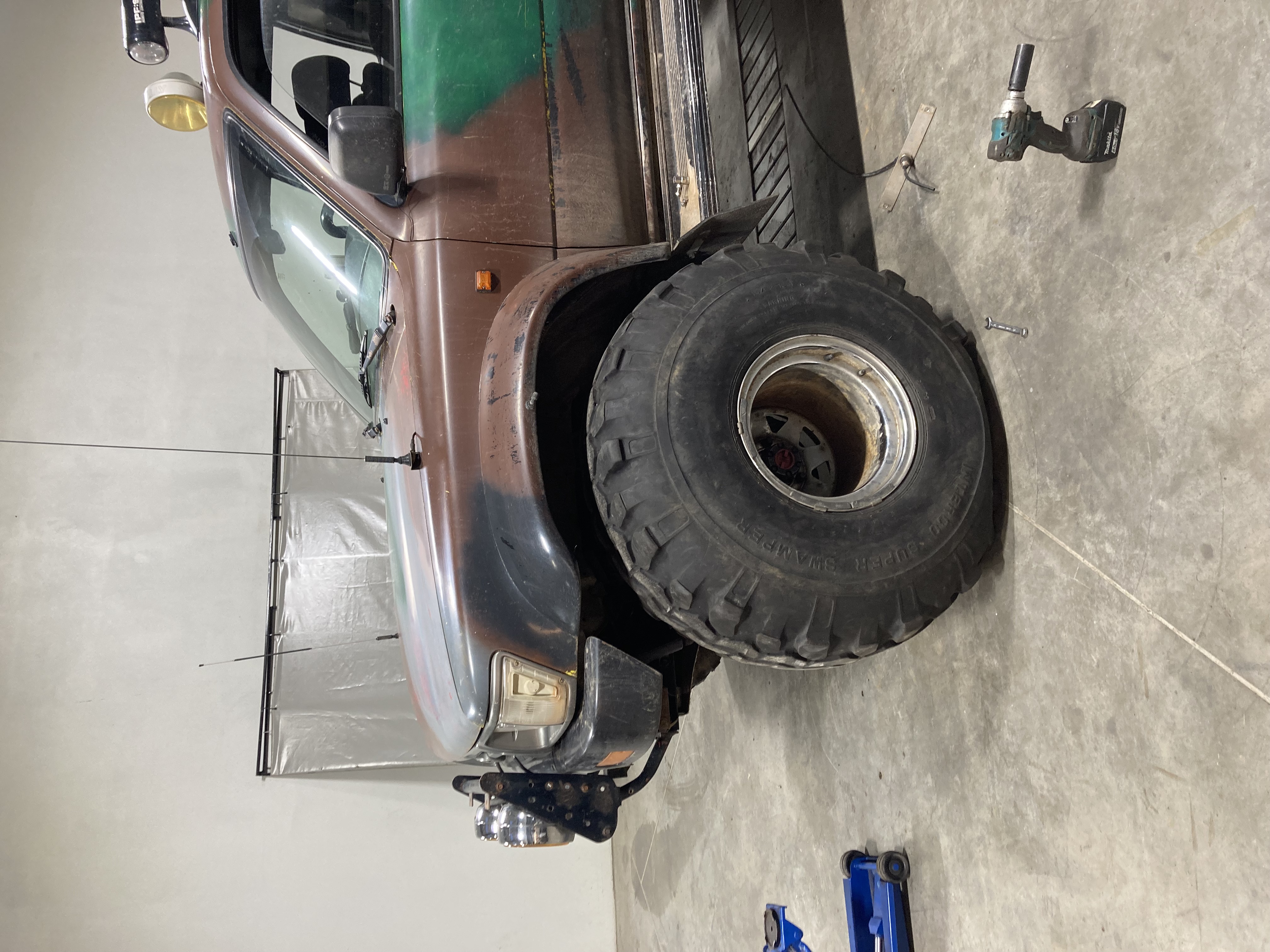

Og áfram heldur gamanið eignaðist 42" supersvamper á felgum og því var að sjálfsögðu hent undir og svo farið og prufað
Það var nokkuð ljóst að það þyrfti að búa til meira pláss
Öll fjögur kominn undir
Aðeins verið að skoða málin kantarnir að framan þurftu að víkja er ekki alveg búin að ákveða hvaða leið verður farinn þar
1kz-te
Kv Hilmar

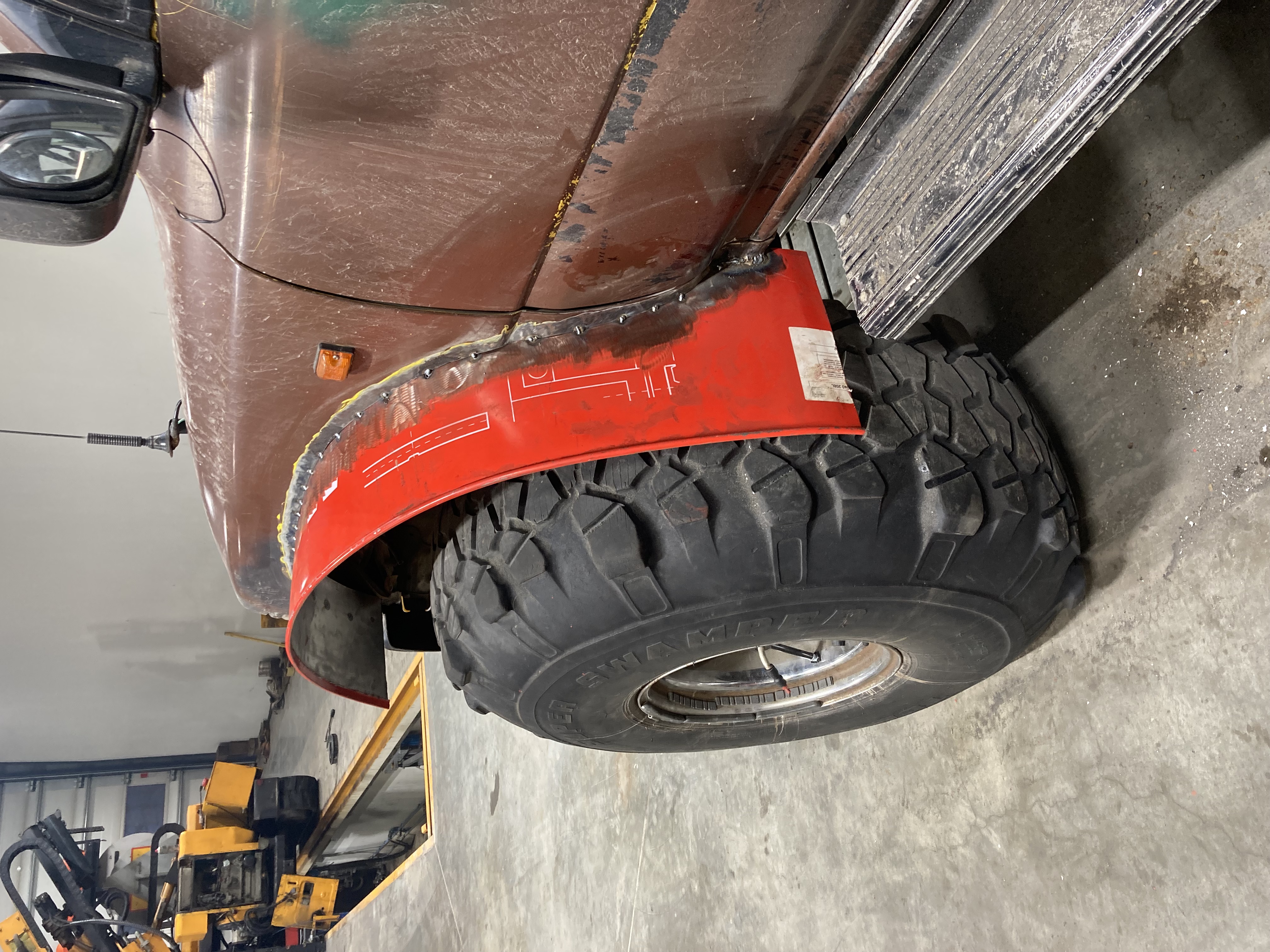

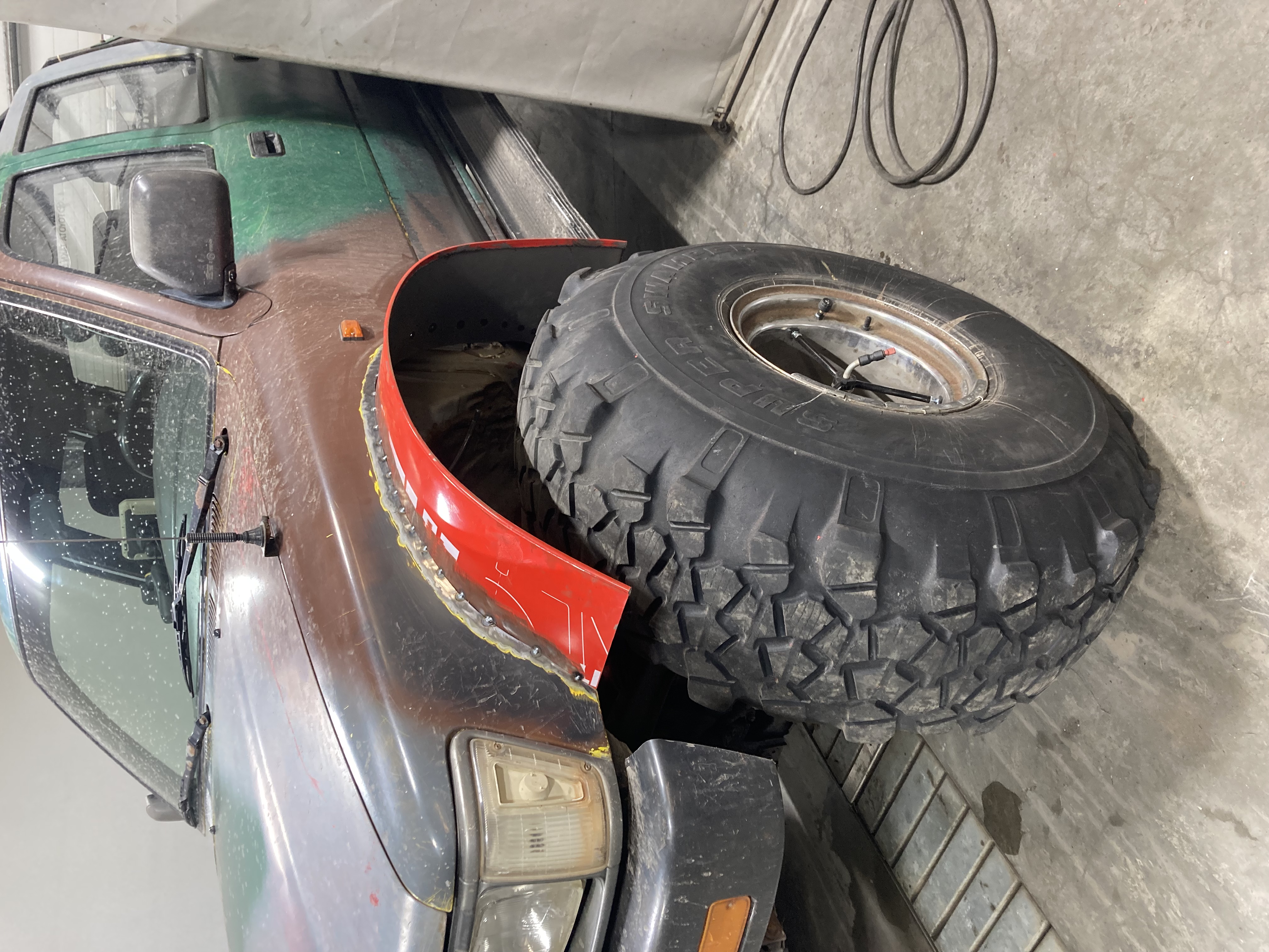

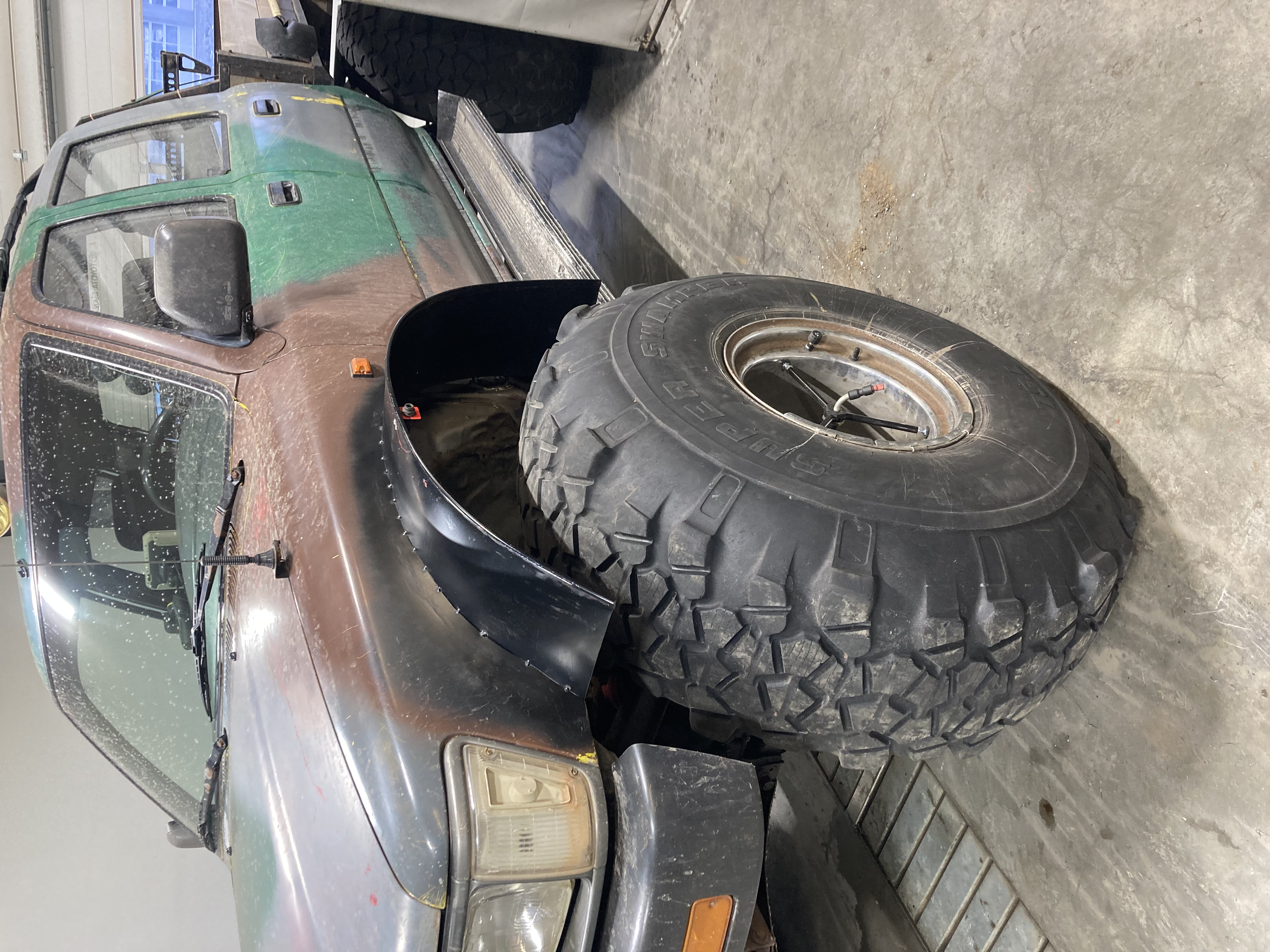

Postfrá draugsii » 29.jan 2023, 14:37

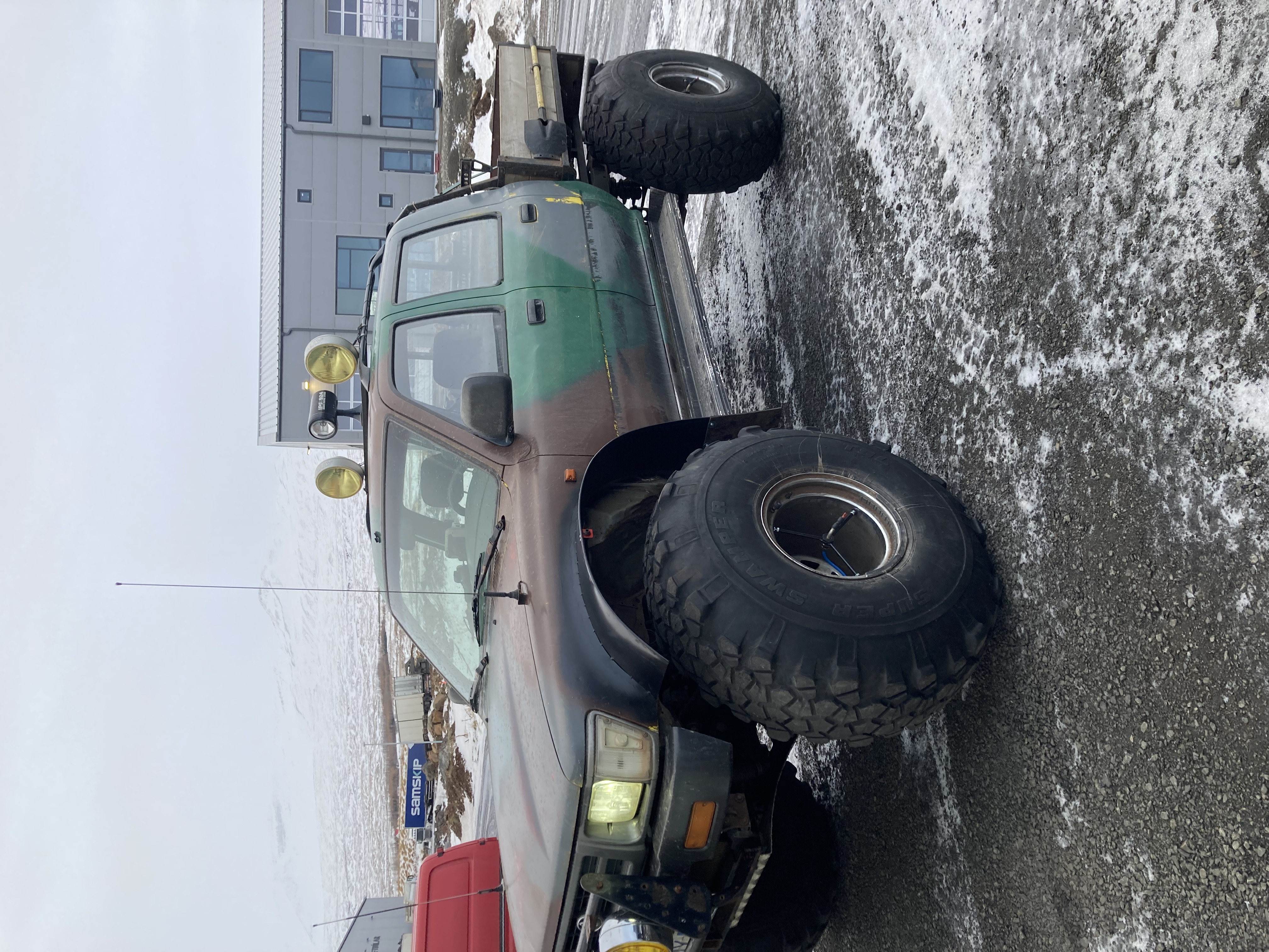

Ég ákvað að best væri að fara einfalda leið með framkantana og fékk mér 200l tunnu sem ég skar niður og snikkaði til
það er svona passlega ljótt fyrir þennan Hilux
1kz-te

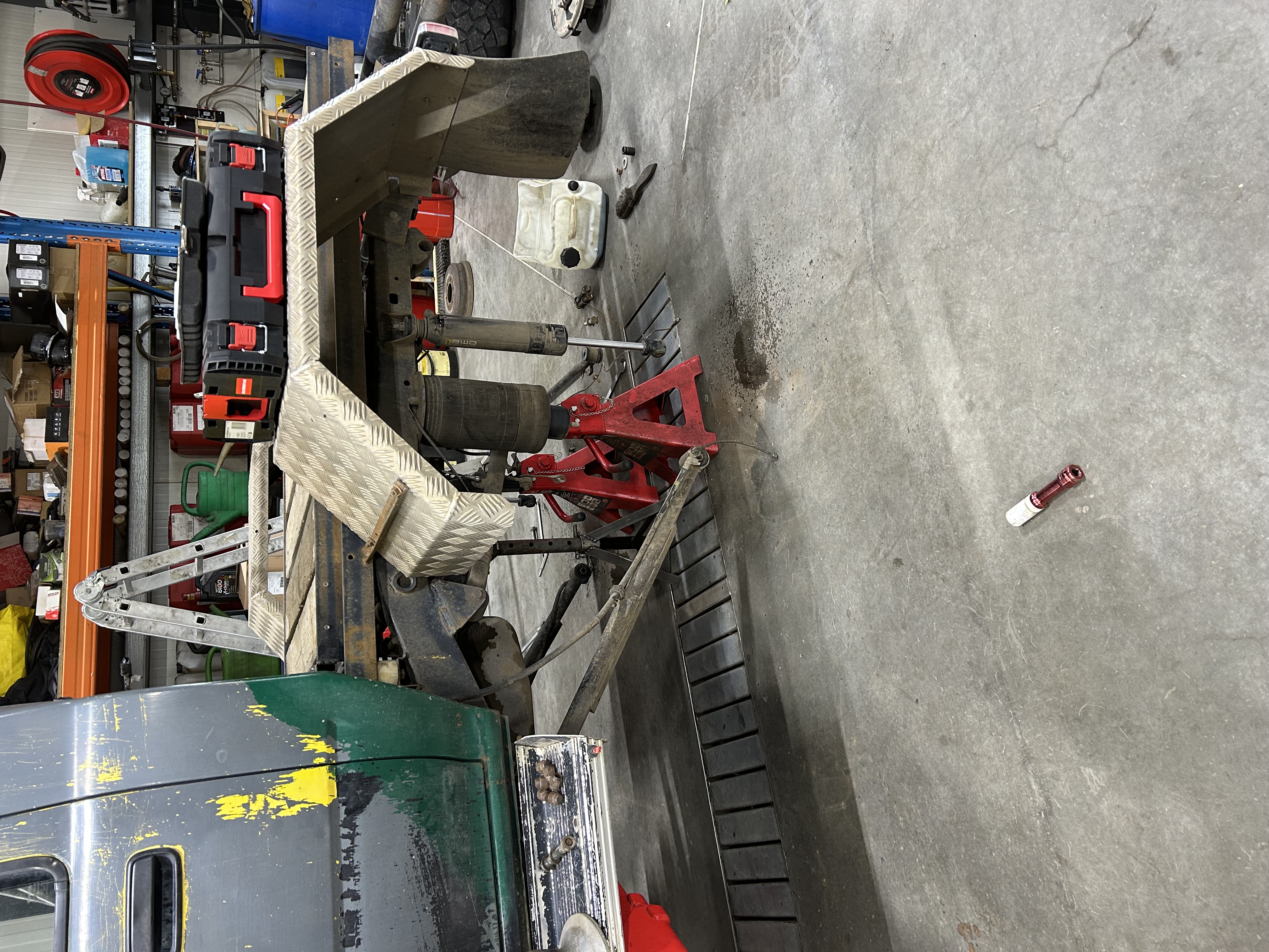

Postfrá draugsii » 11.feb 2023, 08:26
Búin að koma afturköntunum á hann aftur

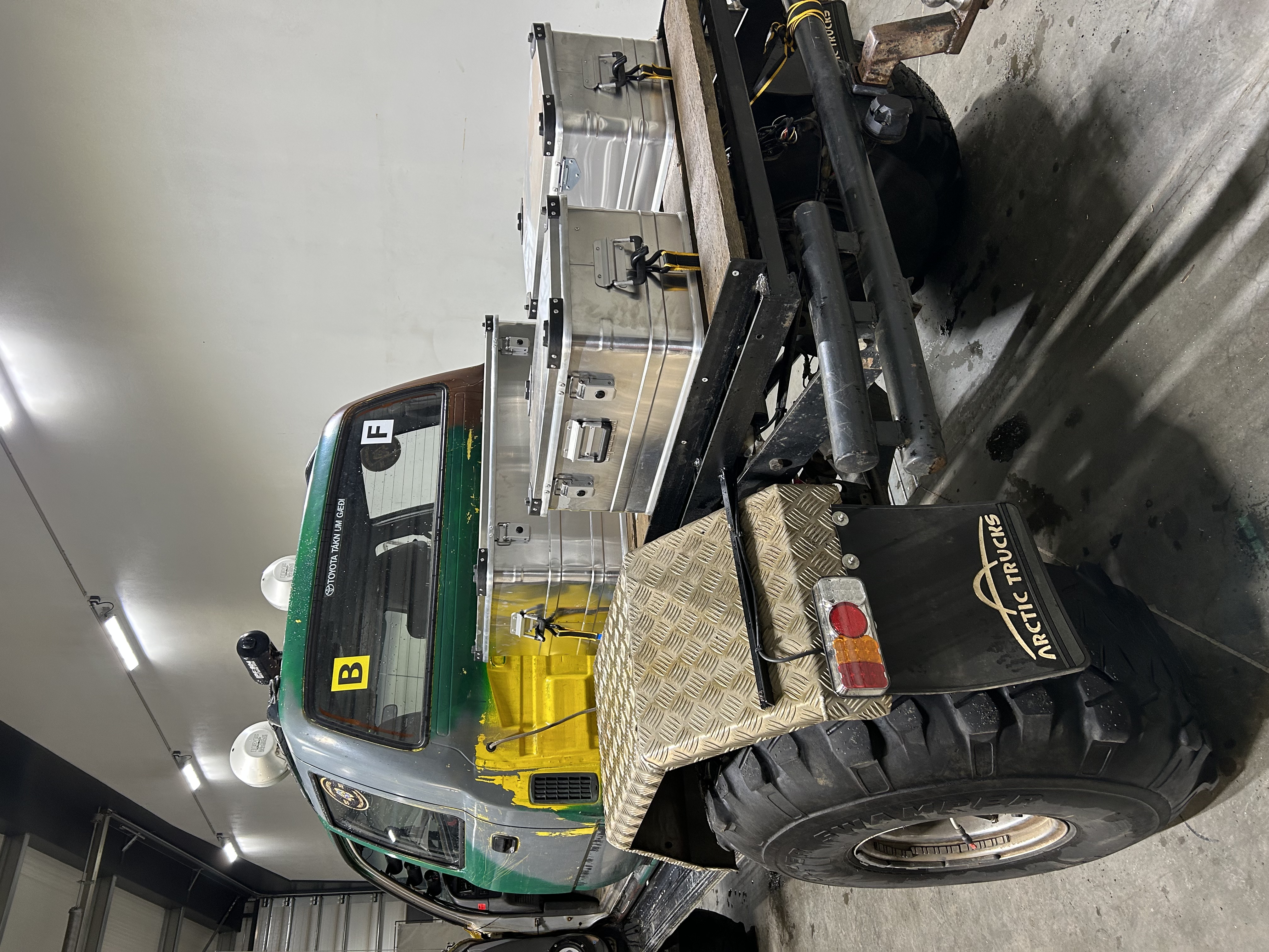

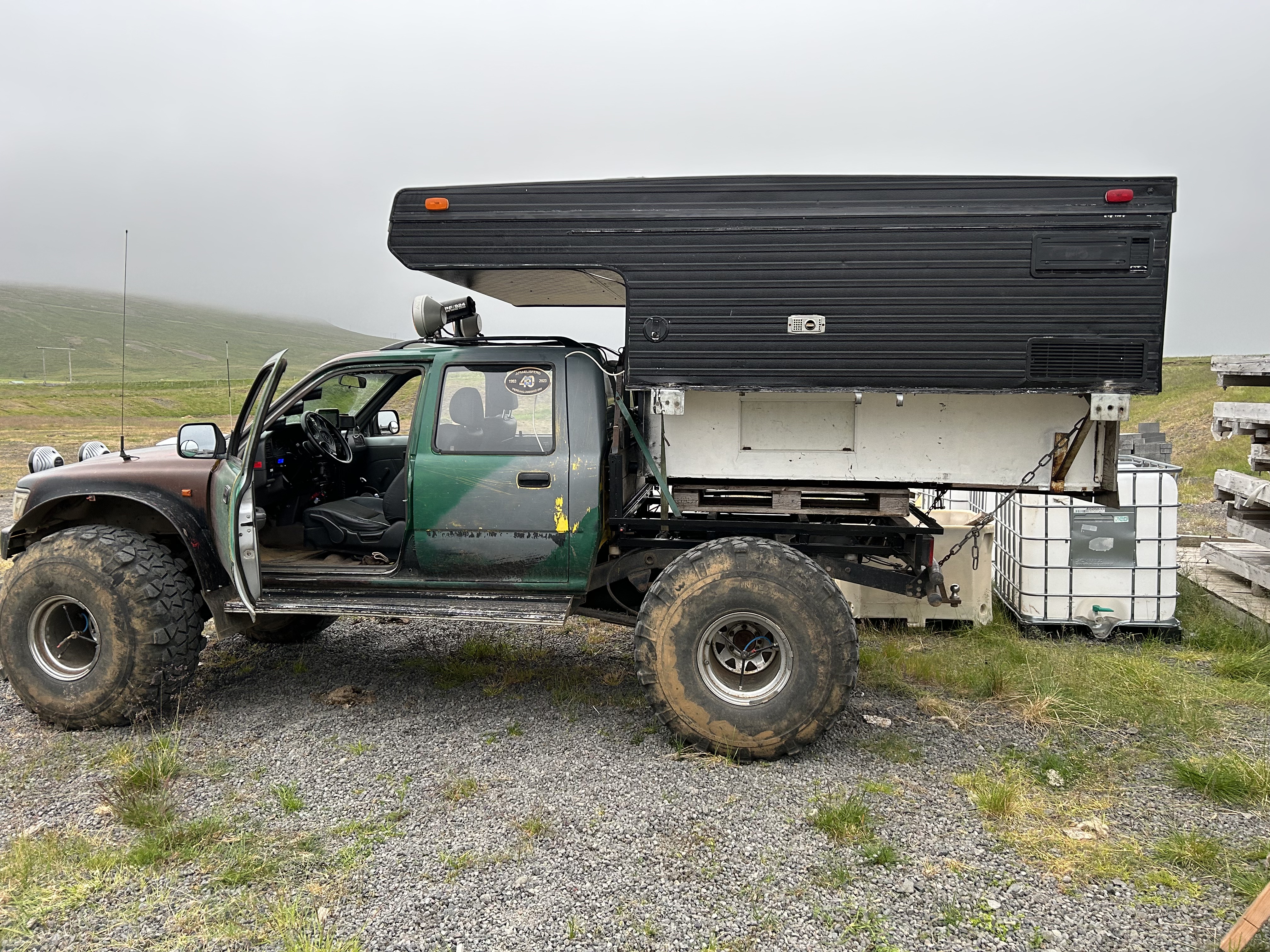

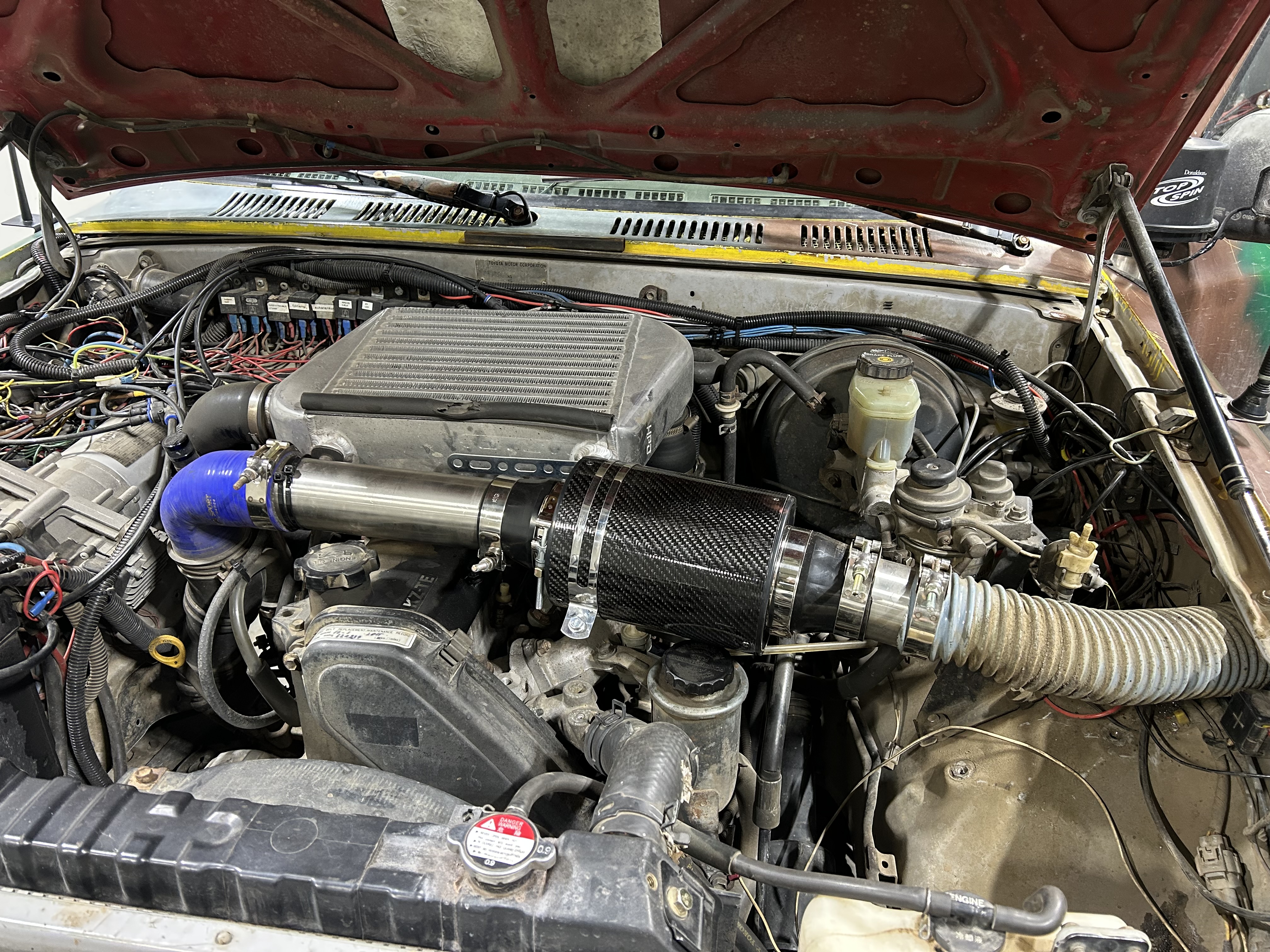

Postfrá draugsii » 29.okt 2023, 21:03

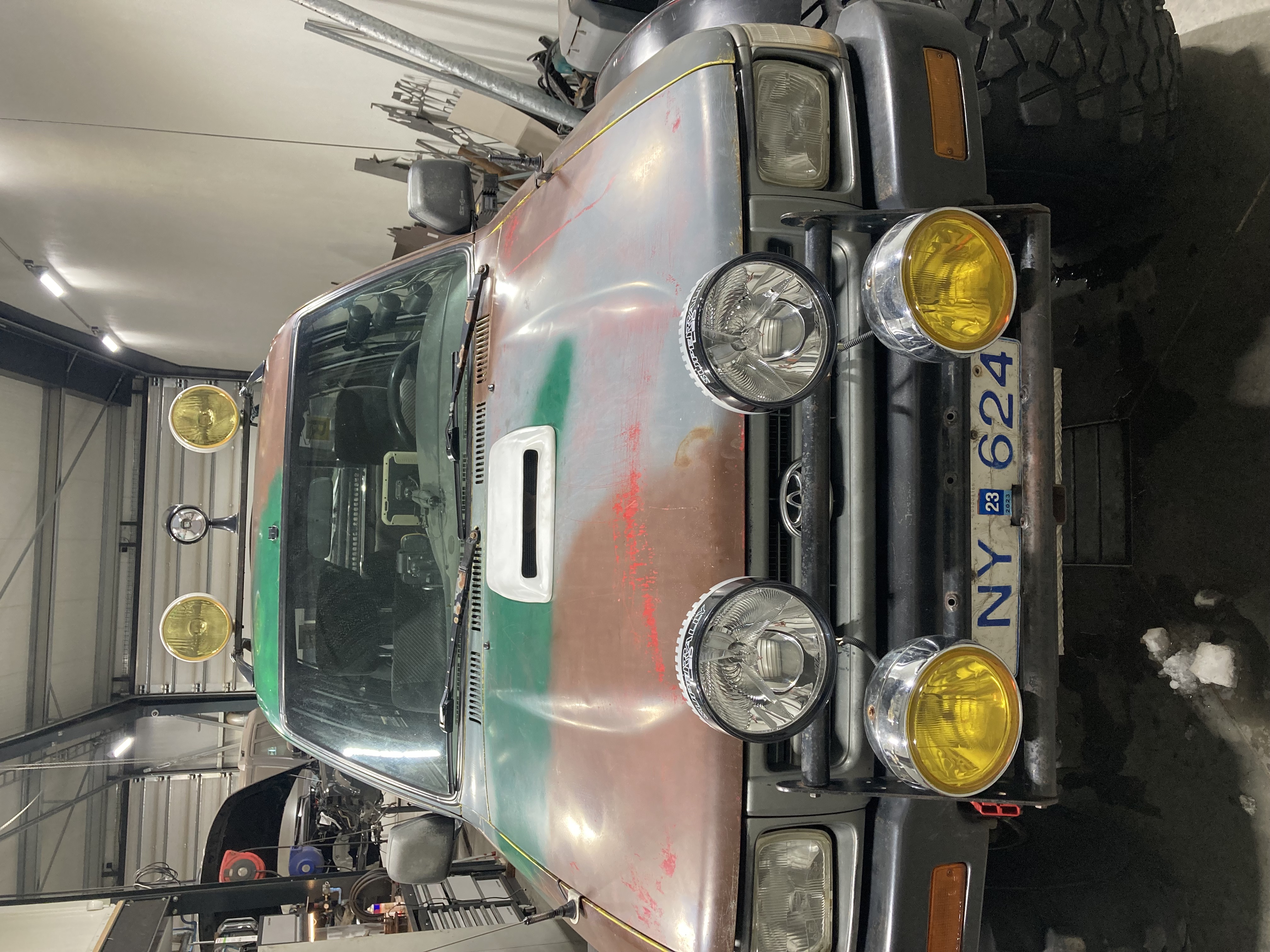

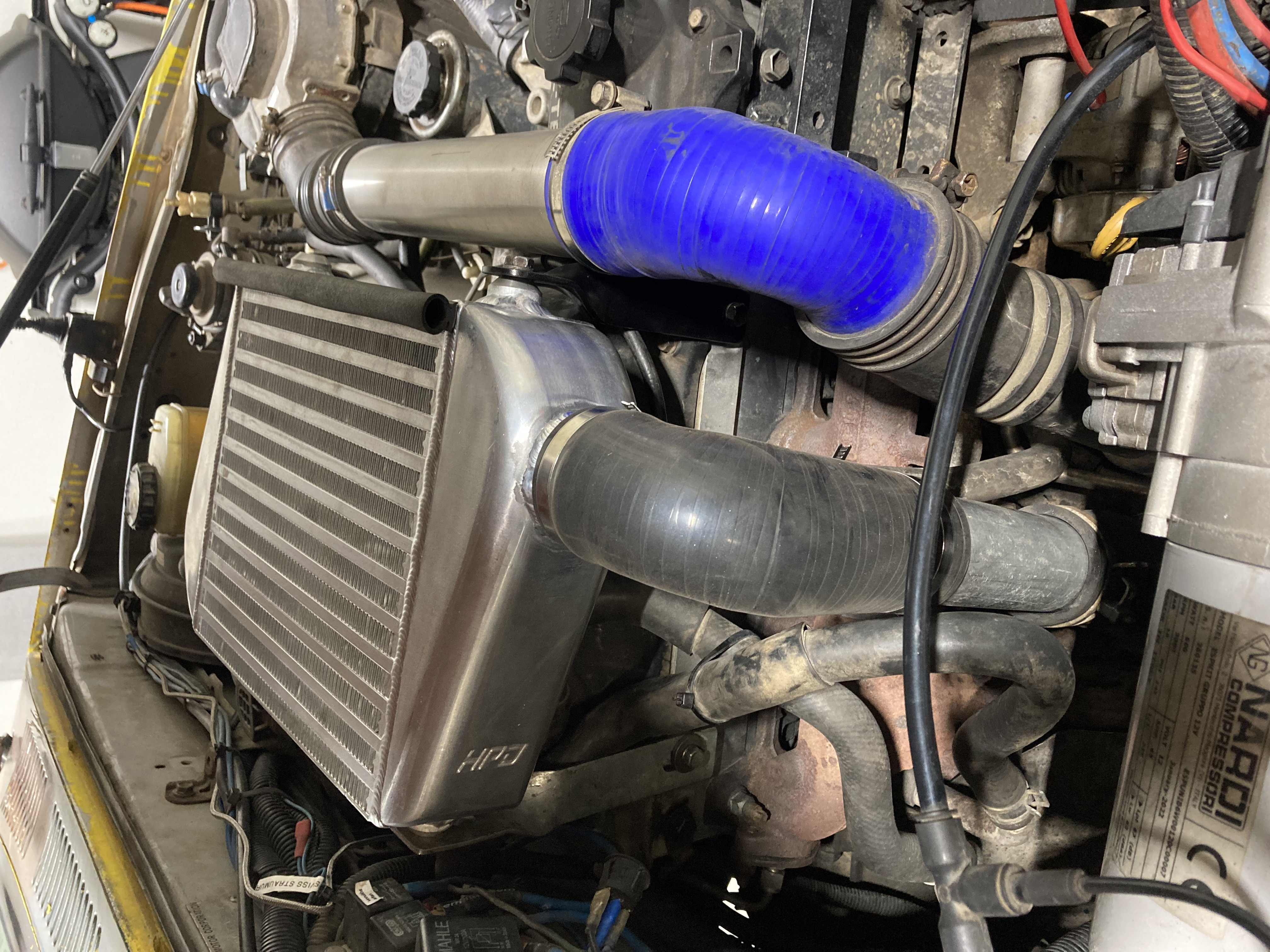

Svo setti ég í hann intercooler
Valdi topp mount kæli til að einfalda lagnavinnu
Svo eignaðis ég camper og þá var ljóst að það þyrfti að breyta pallinum eitthvað
Svo skrúfaði maður eitthvað af vinnuljósum á hann
1kz-te
Kv Hilmar

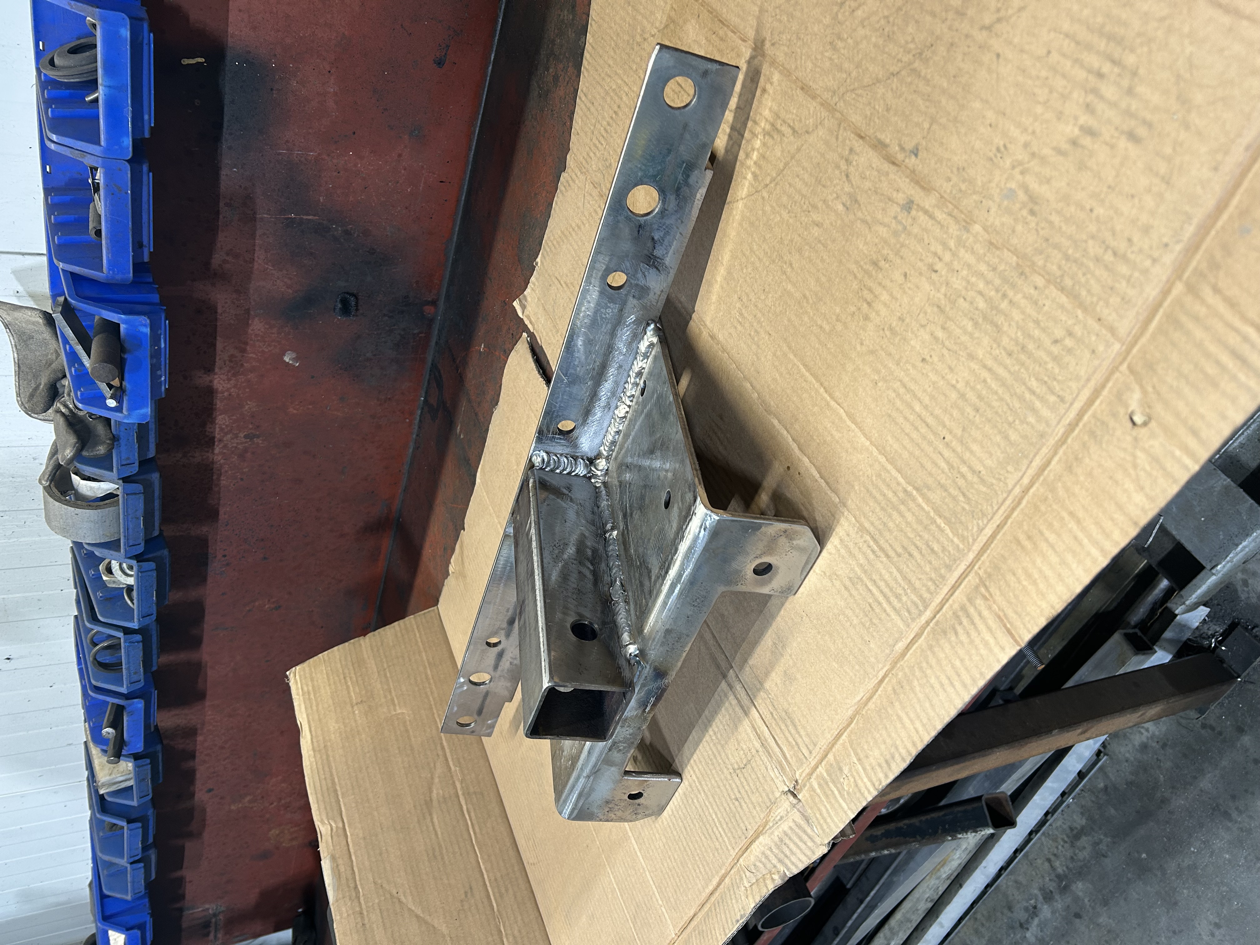

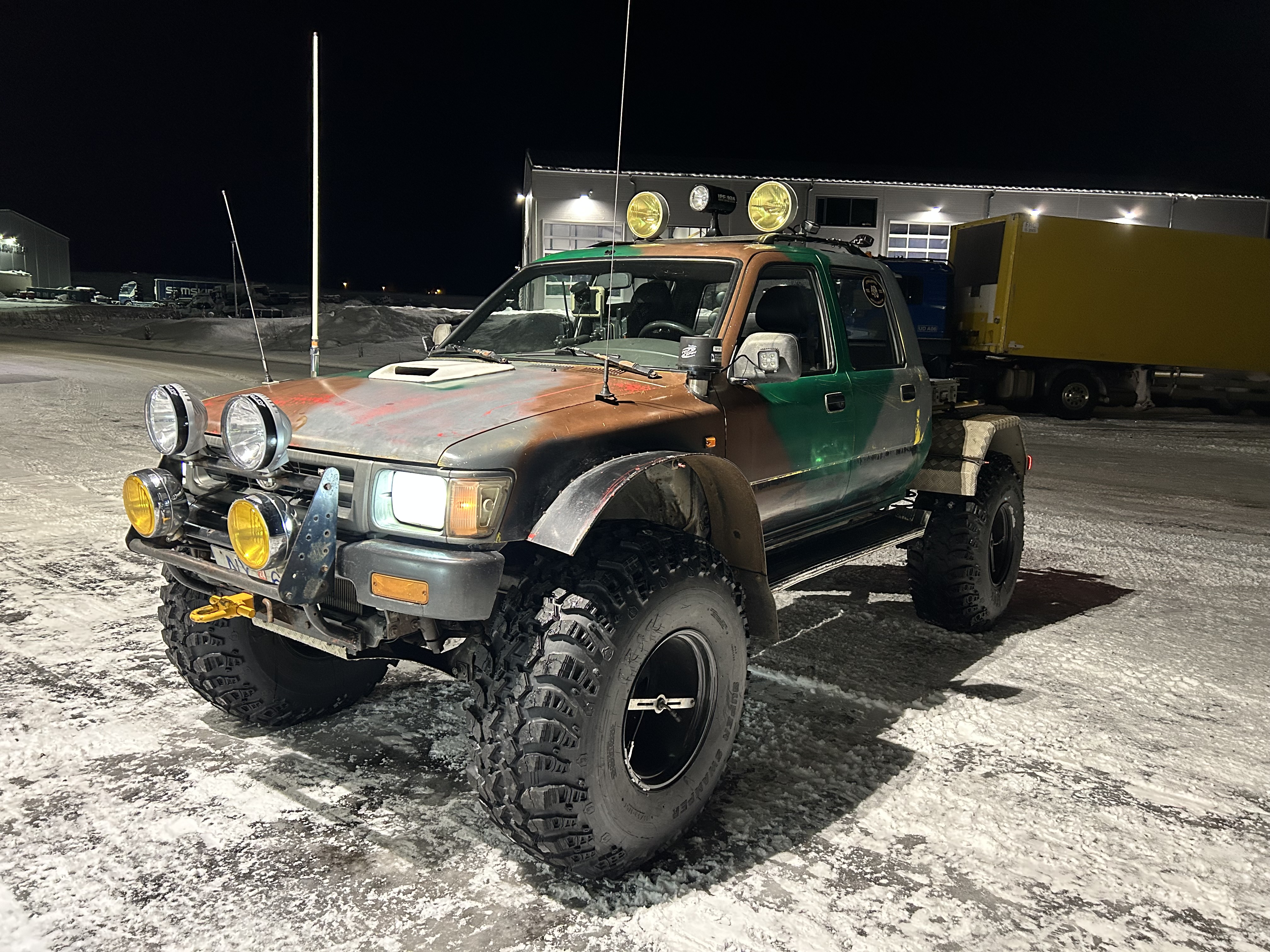

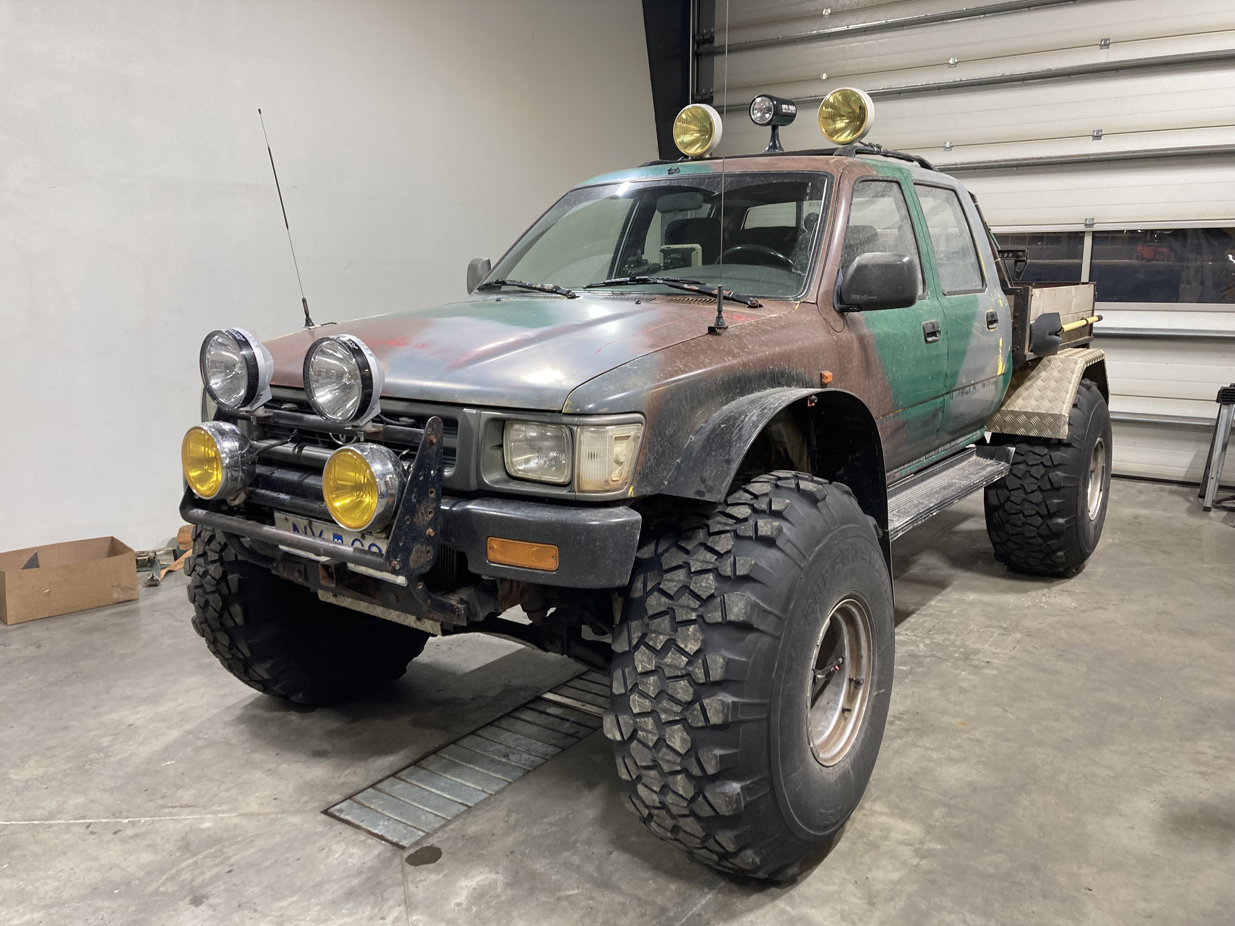

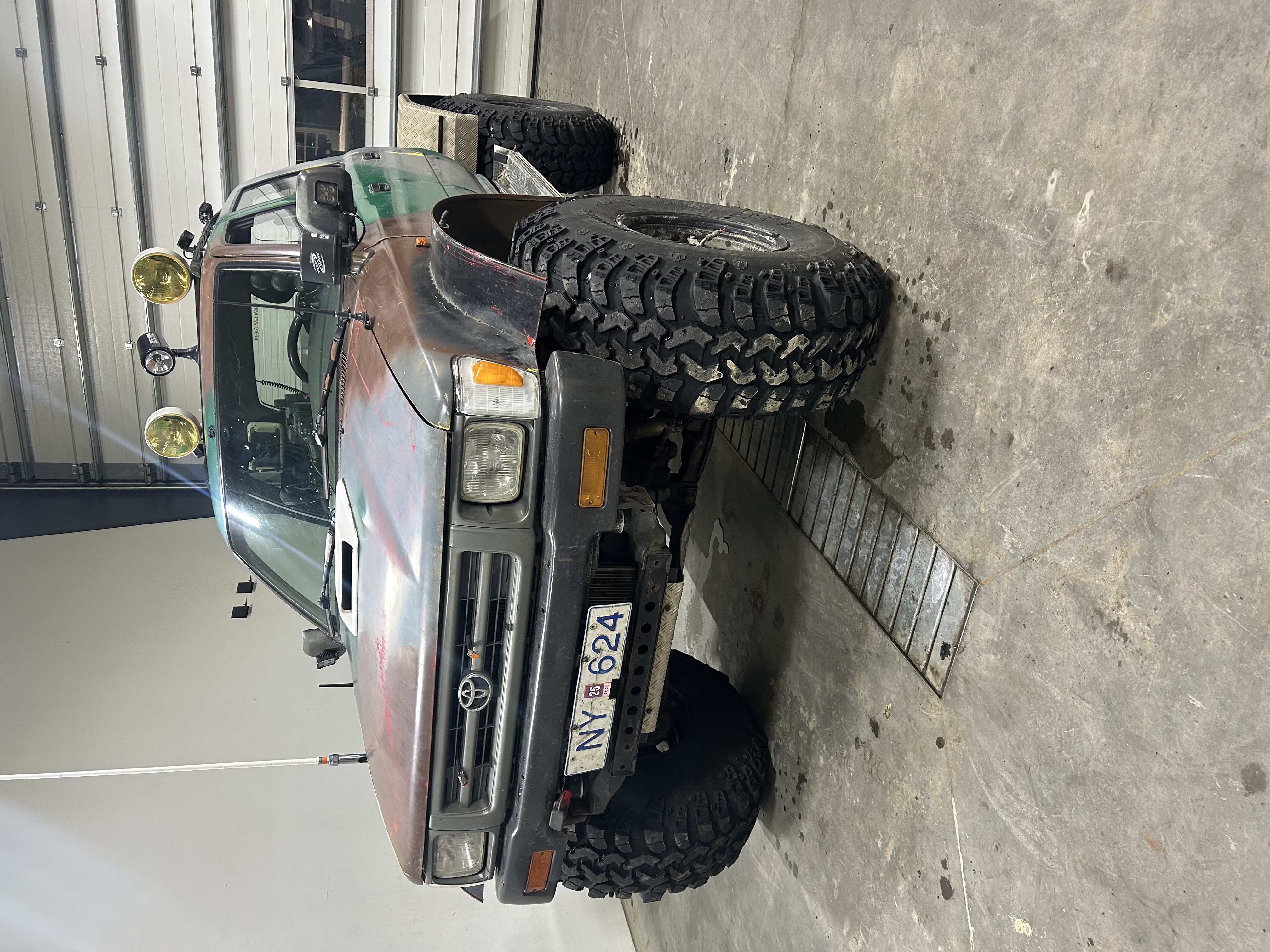

Postfrá draugsii » 06.jan 2024, 09:54
þessi fékk ný dekk og felgur í jólagjöf
1kz-te

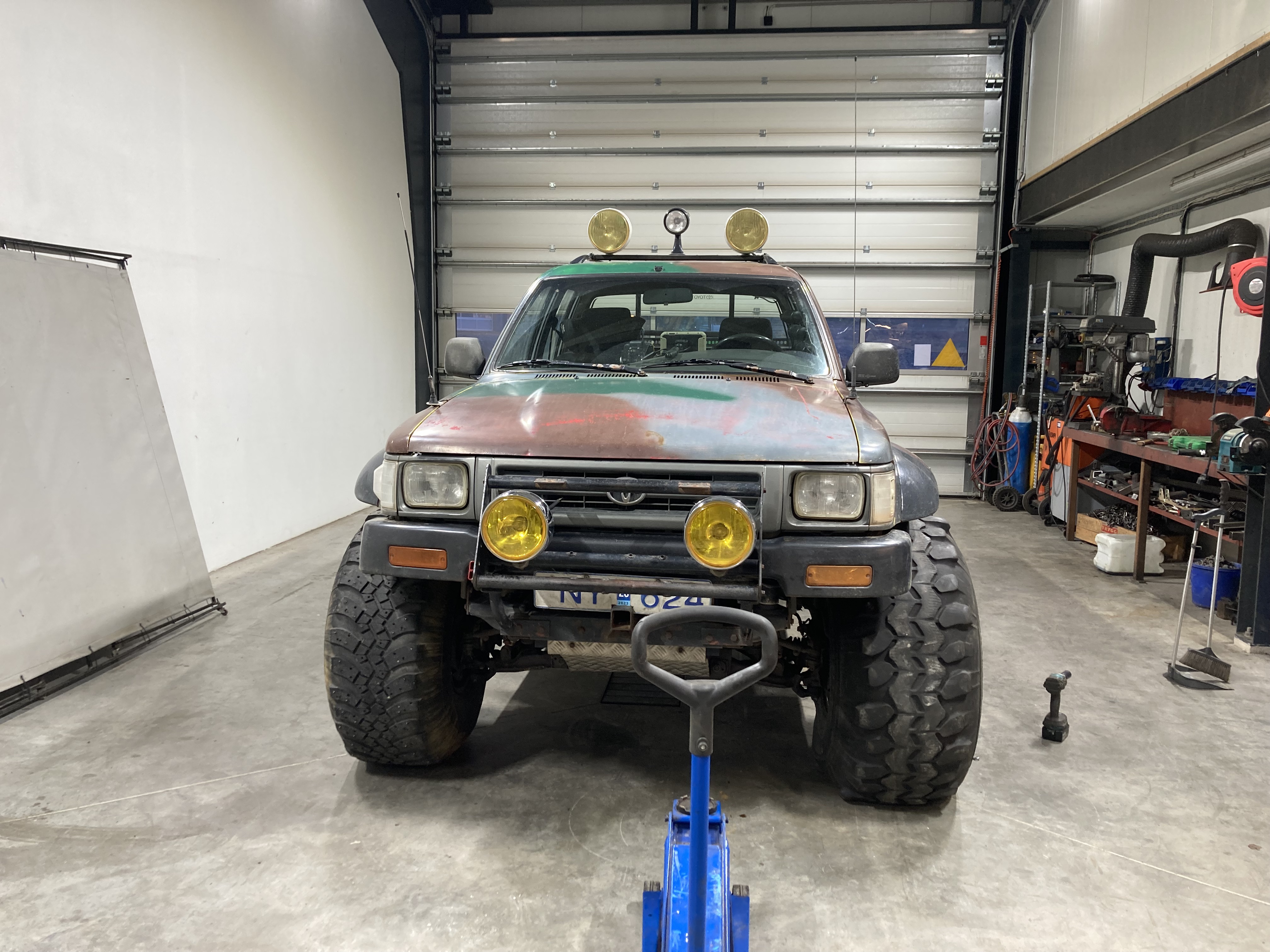

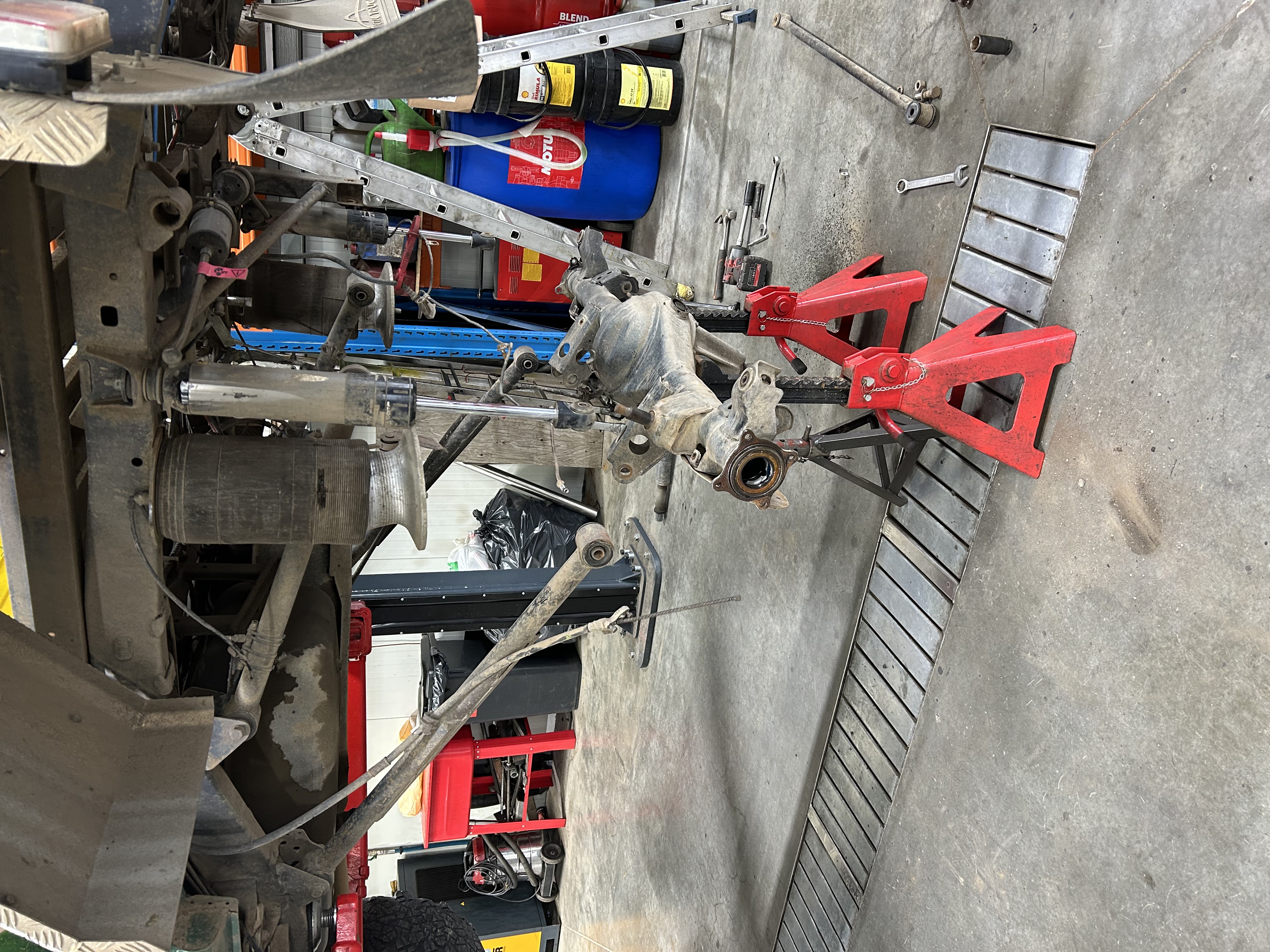

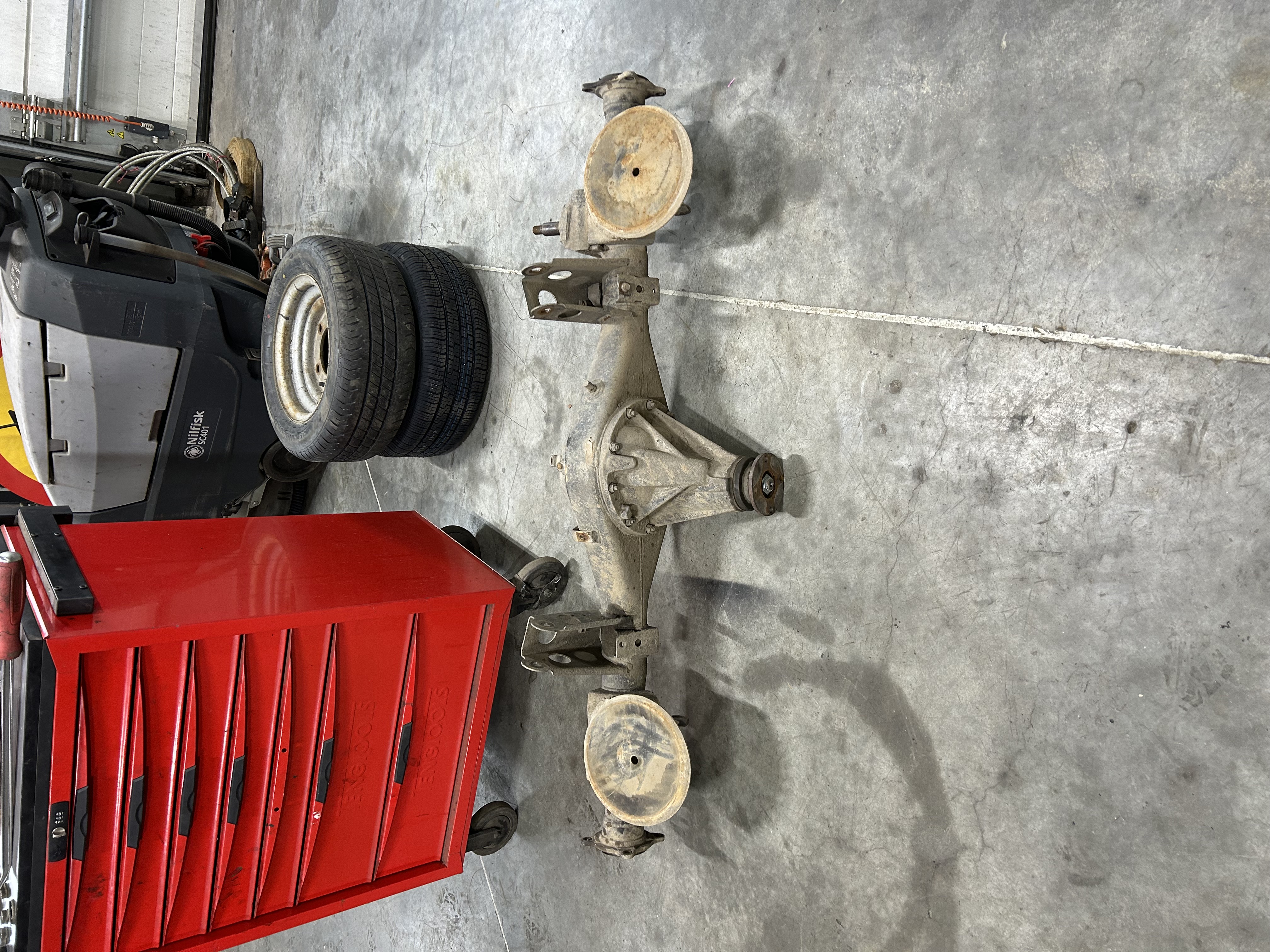

Postfrá draugsii » 29.des 2024, 23:06

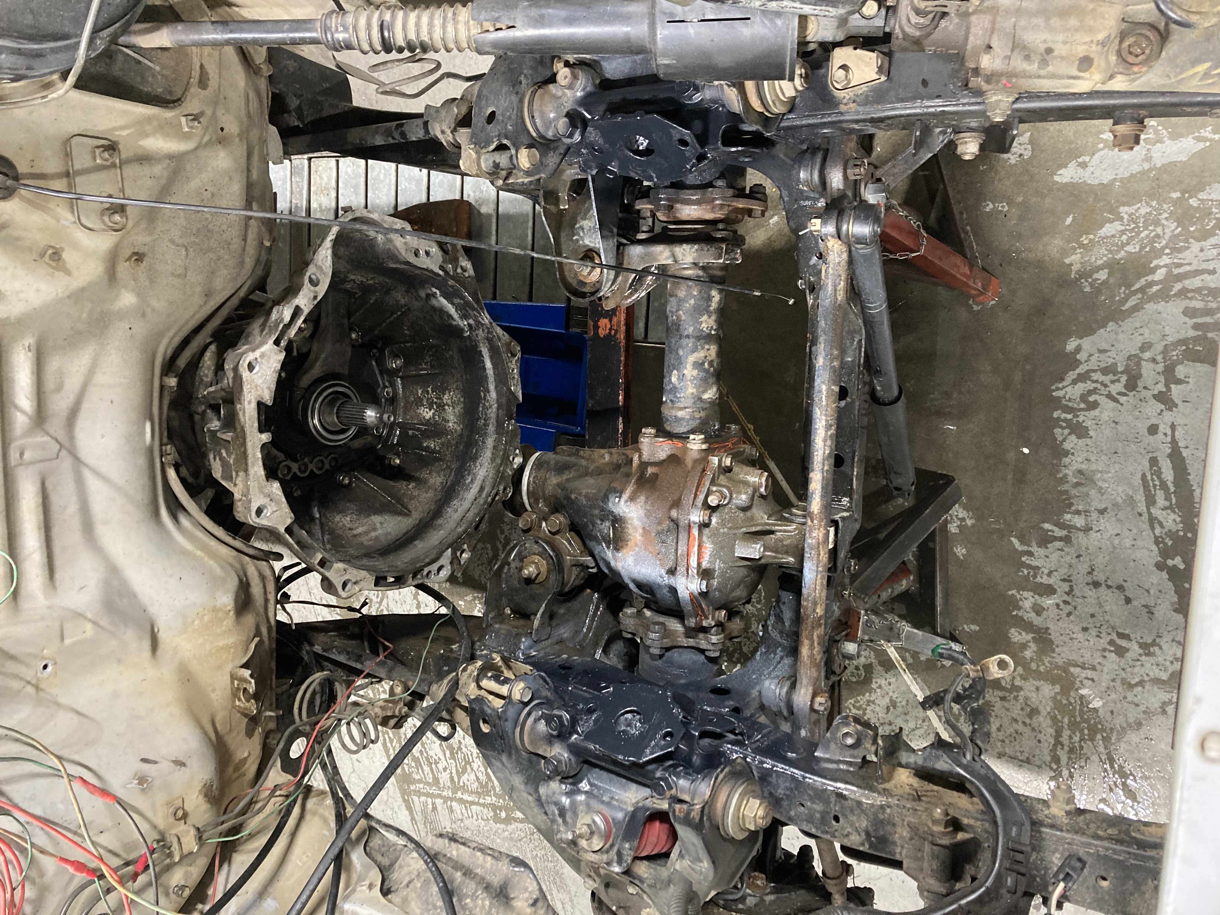

Jæja ættli sé ekki gott að koma með smá uppfærslu

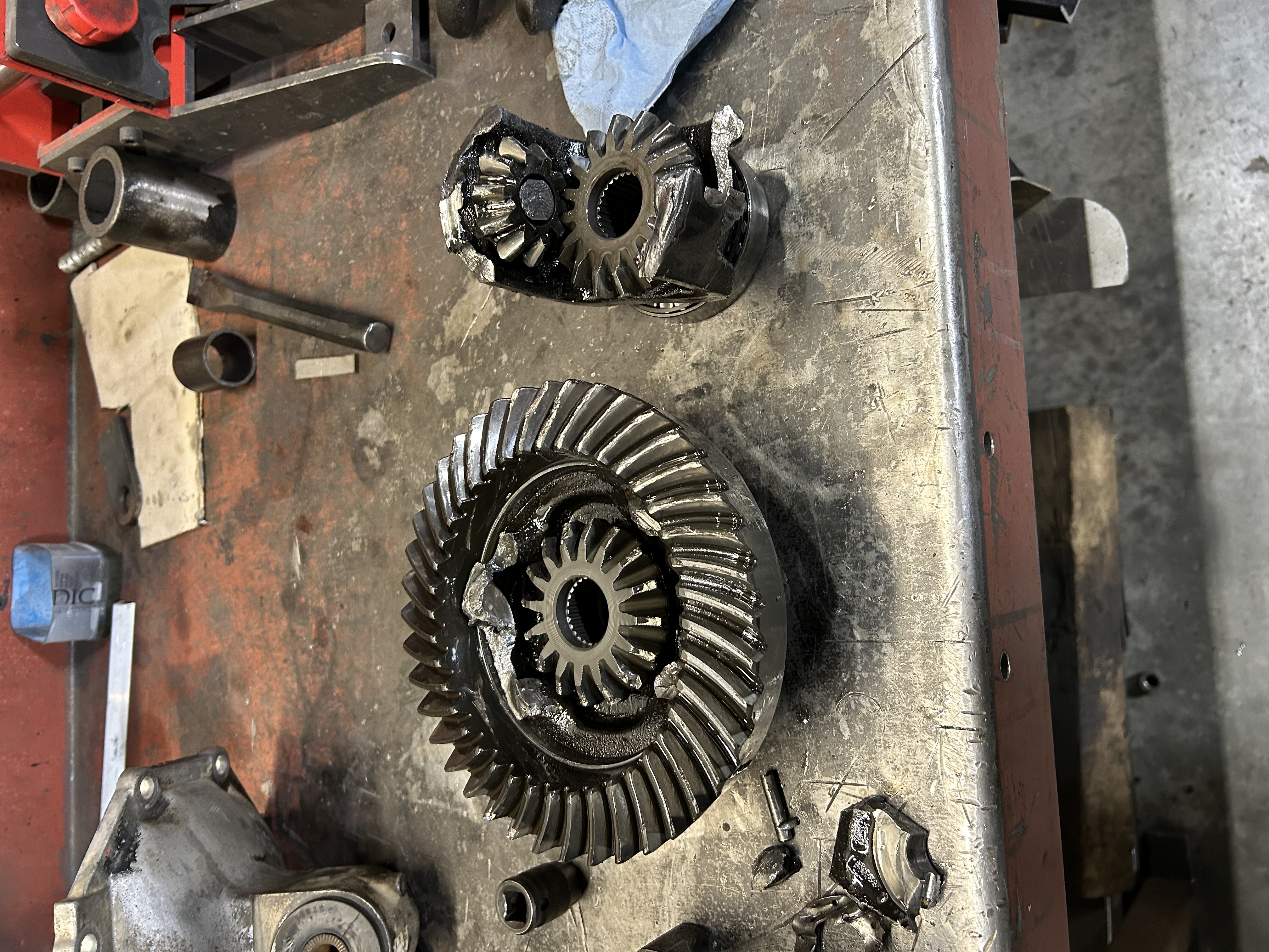

það er kominn lás í framdrifið

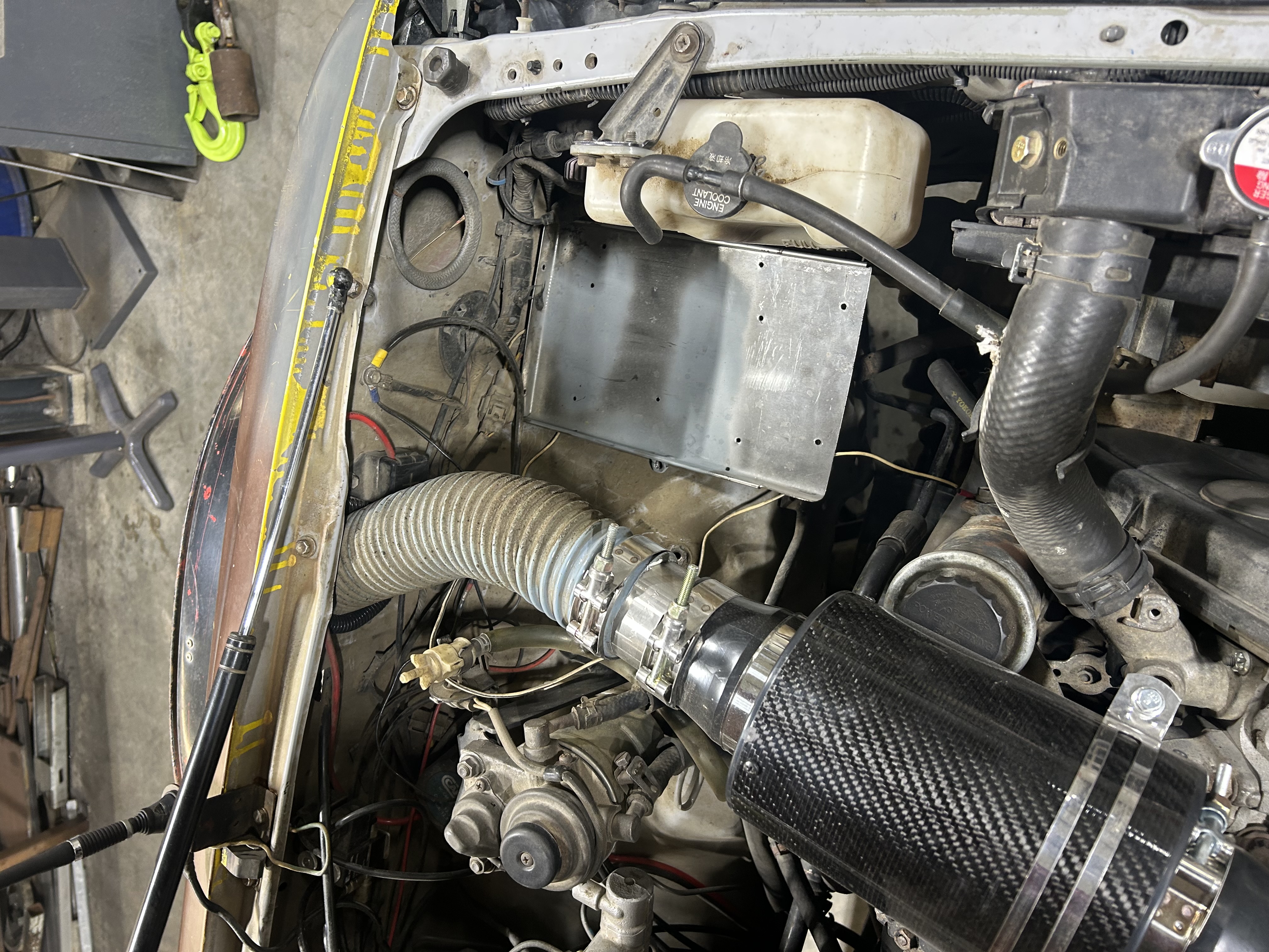

Setti annað loftsíubox í hann til að koma fyrir öðrum rafgeymi

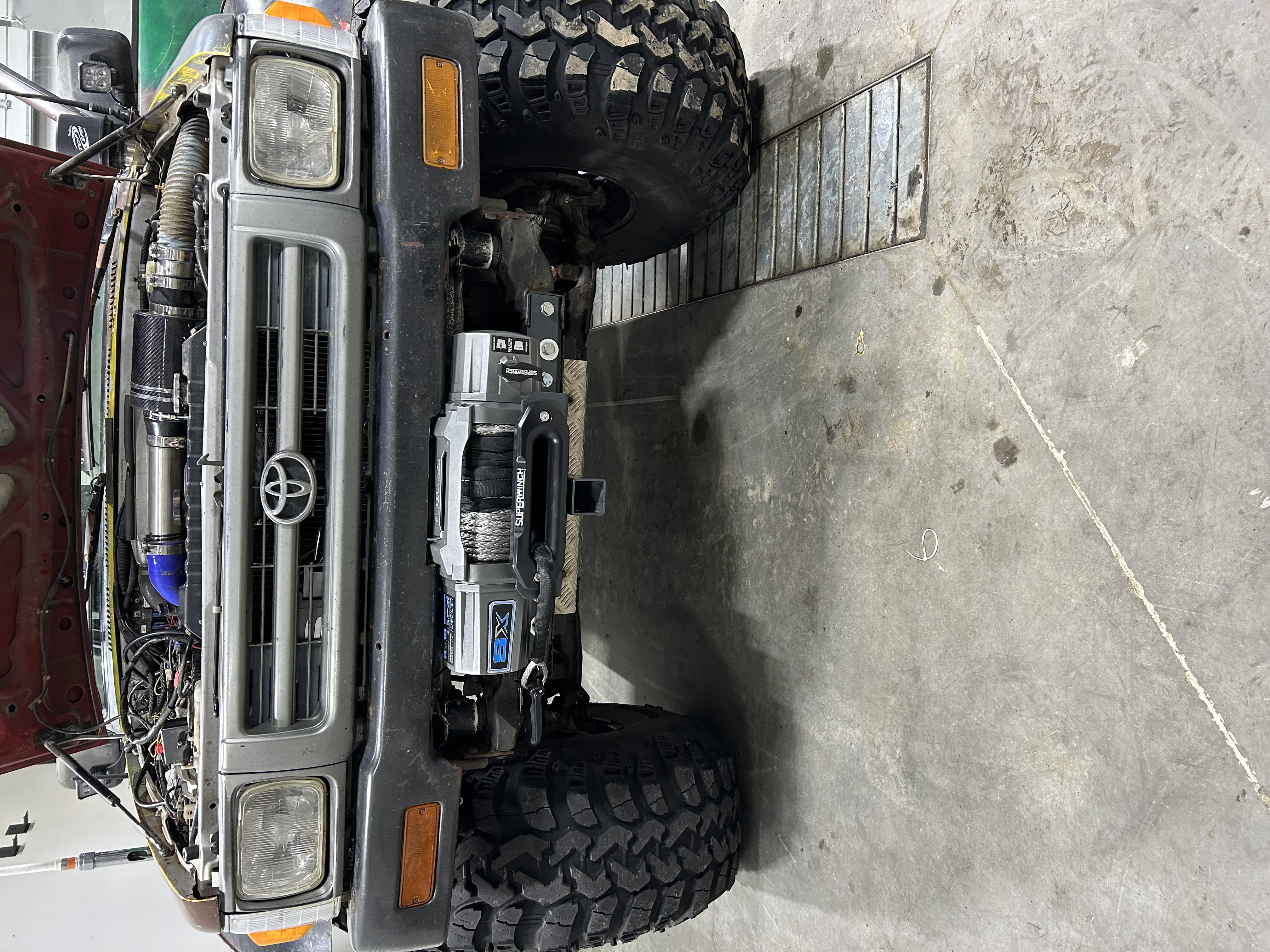

Og svo fékk hann spil í jólagjöf og það er í vinslu að koma því á

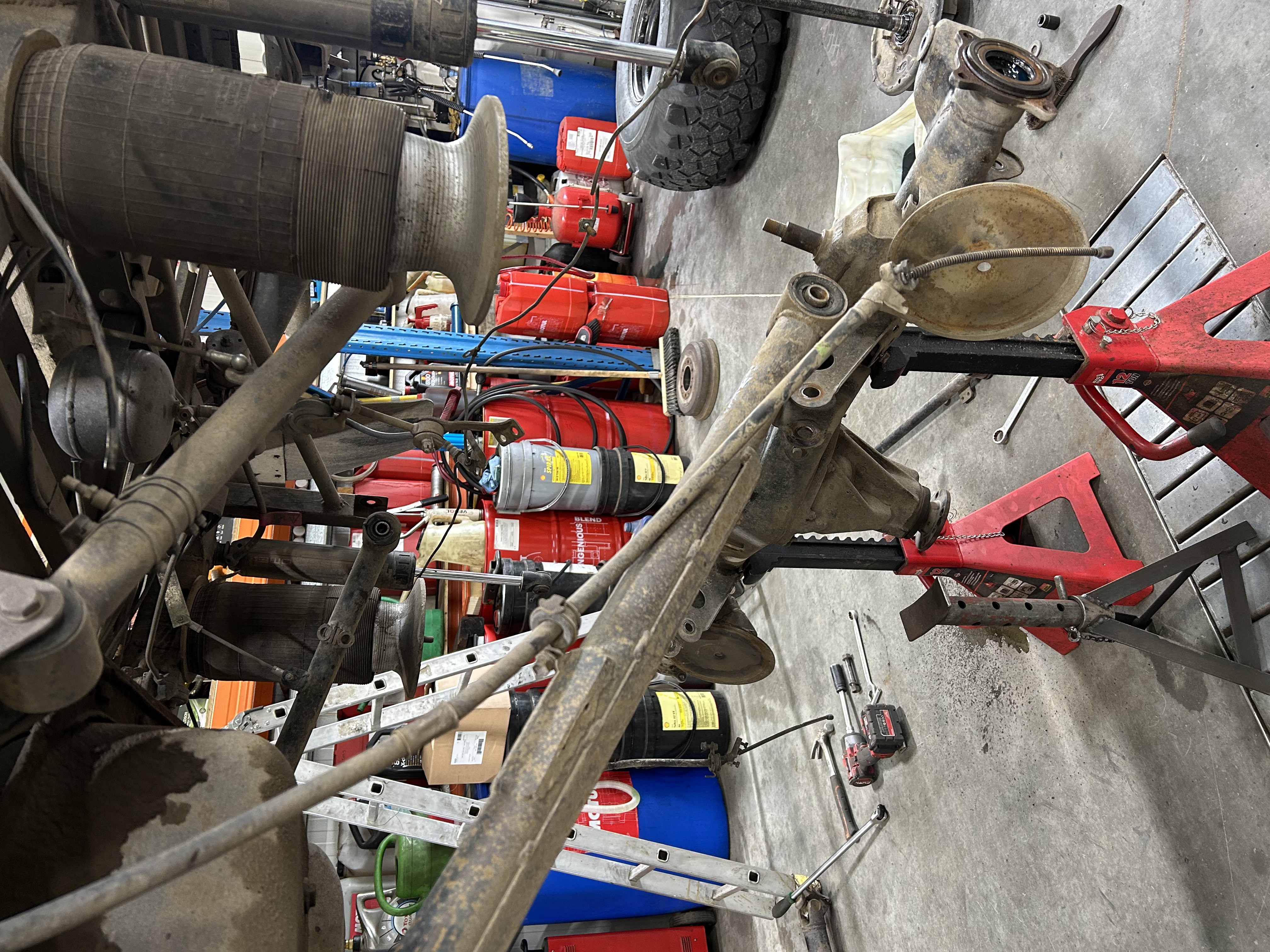

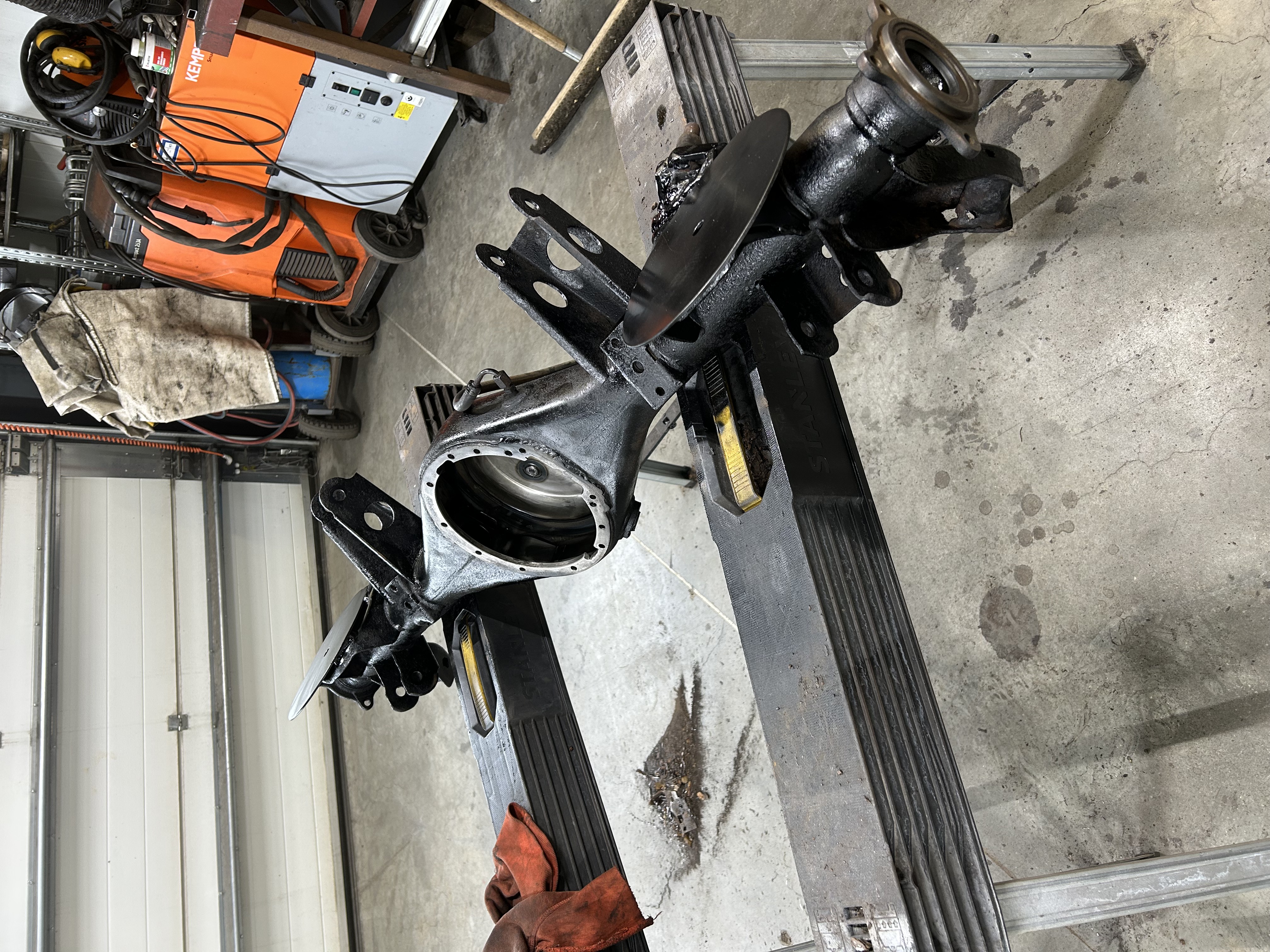

Svona fór framdrifið og þá var ákveðið að setja lás í það
1kz-te
Kv Hilmar

spilið komið á
á svo eftir að smíða eitthvað undir kastarana

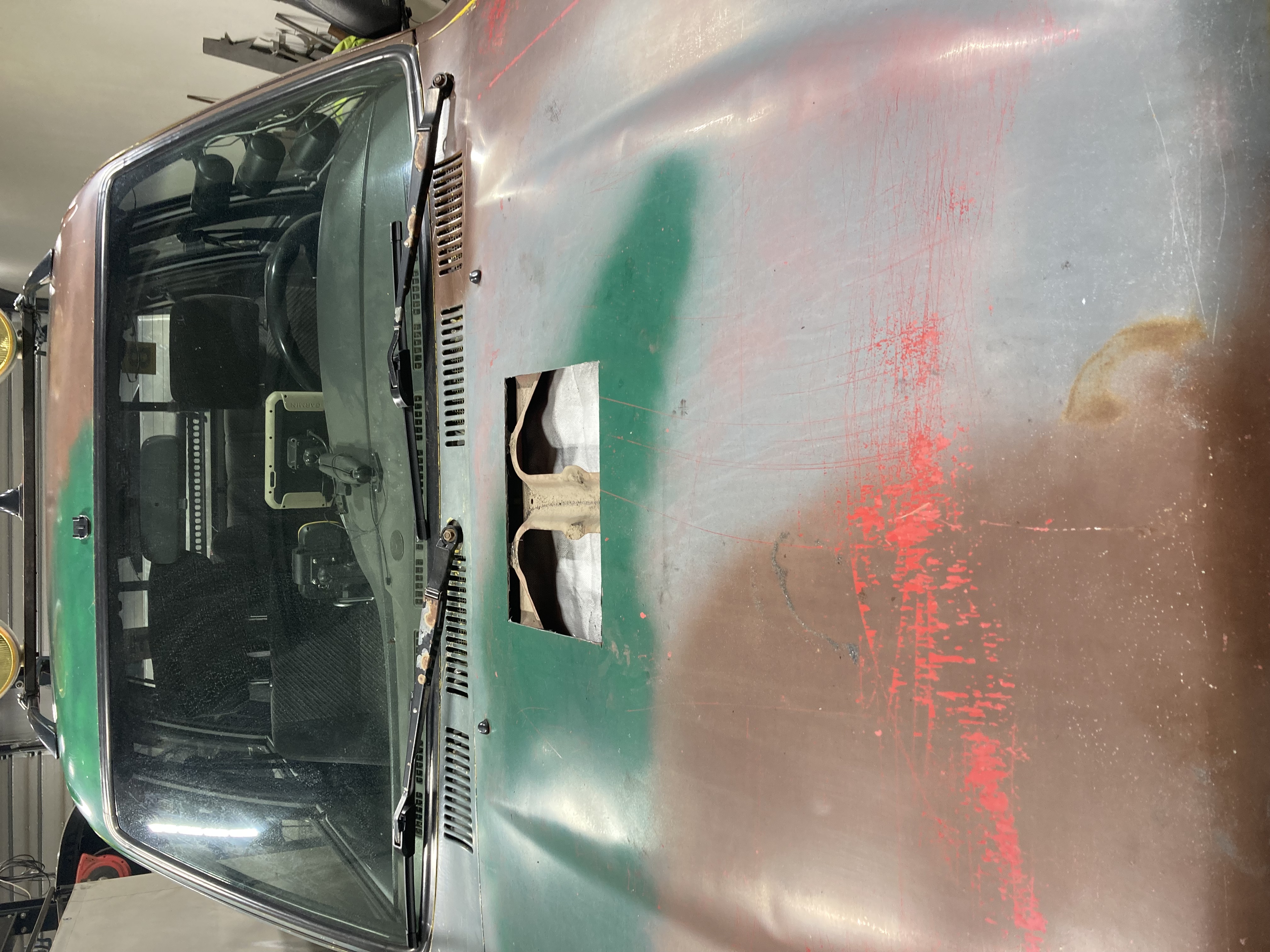

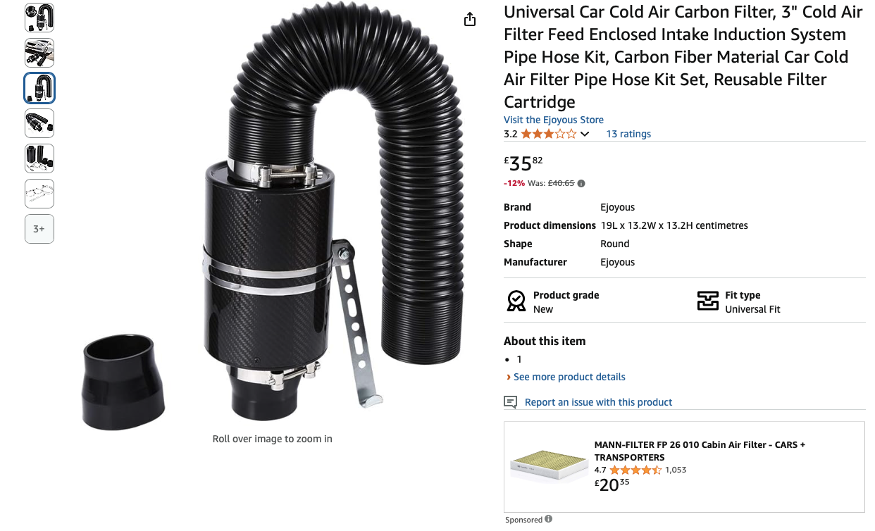

Sniðug lausn til að fá meira pláss í húddið. Hvaðan er loftsíuboxið?
draugsii
Innlegg: 310
Re: Skítsæll
Postfrá draugsii » 09.feb 2025, 14:49
Ég fann það á breska amazon
Screenshot 2025-02-09 at 14.47.39.png (455.06 KiB) Viewed 46306 times

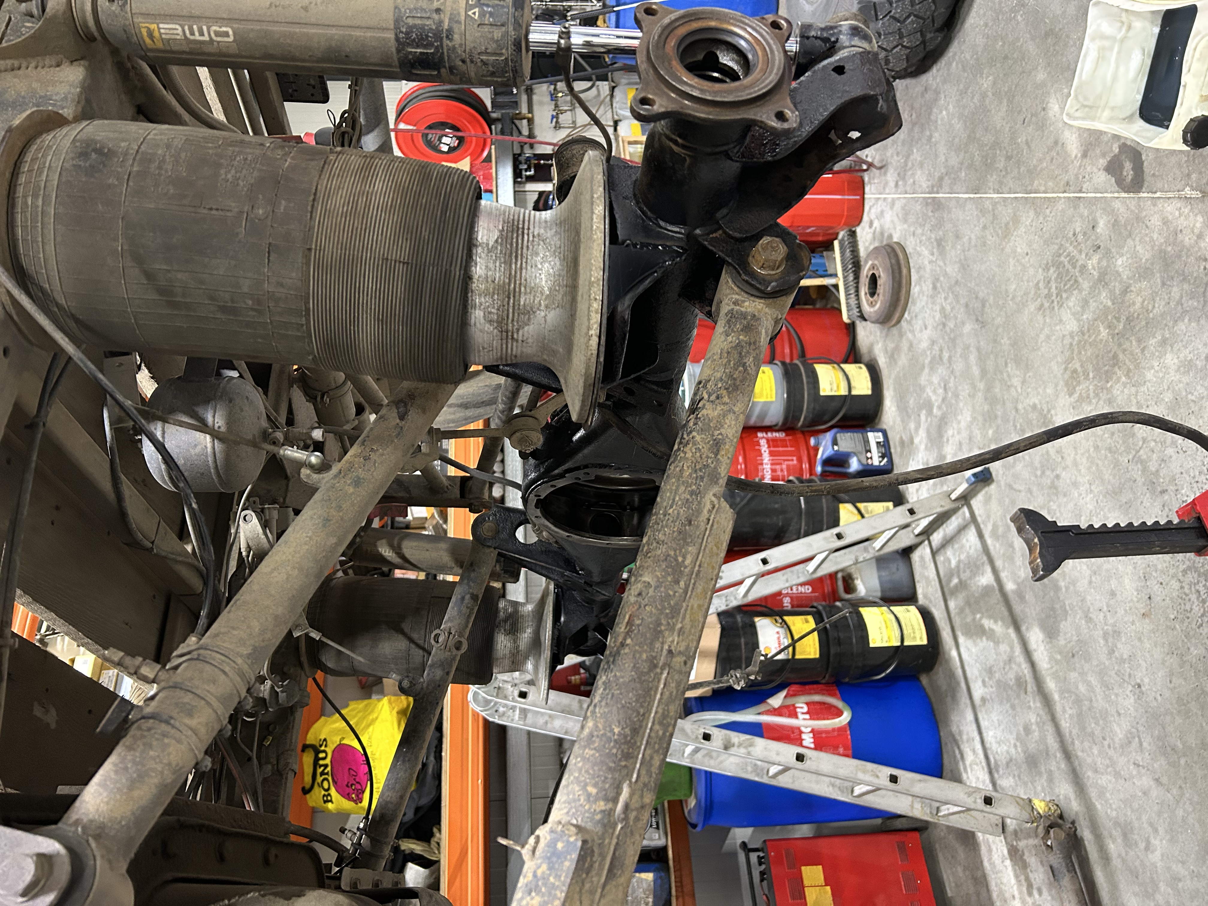

Re: Skítsæll

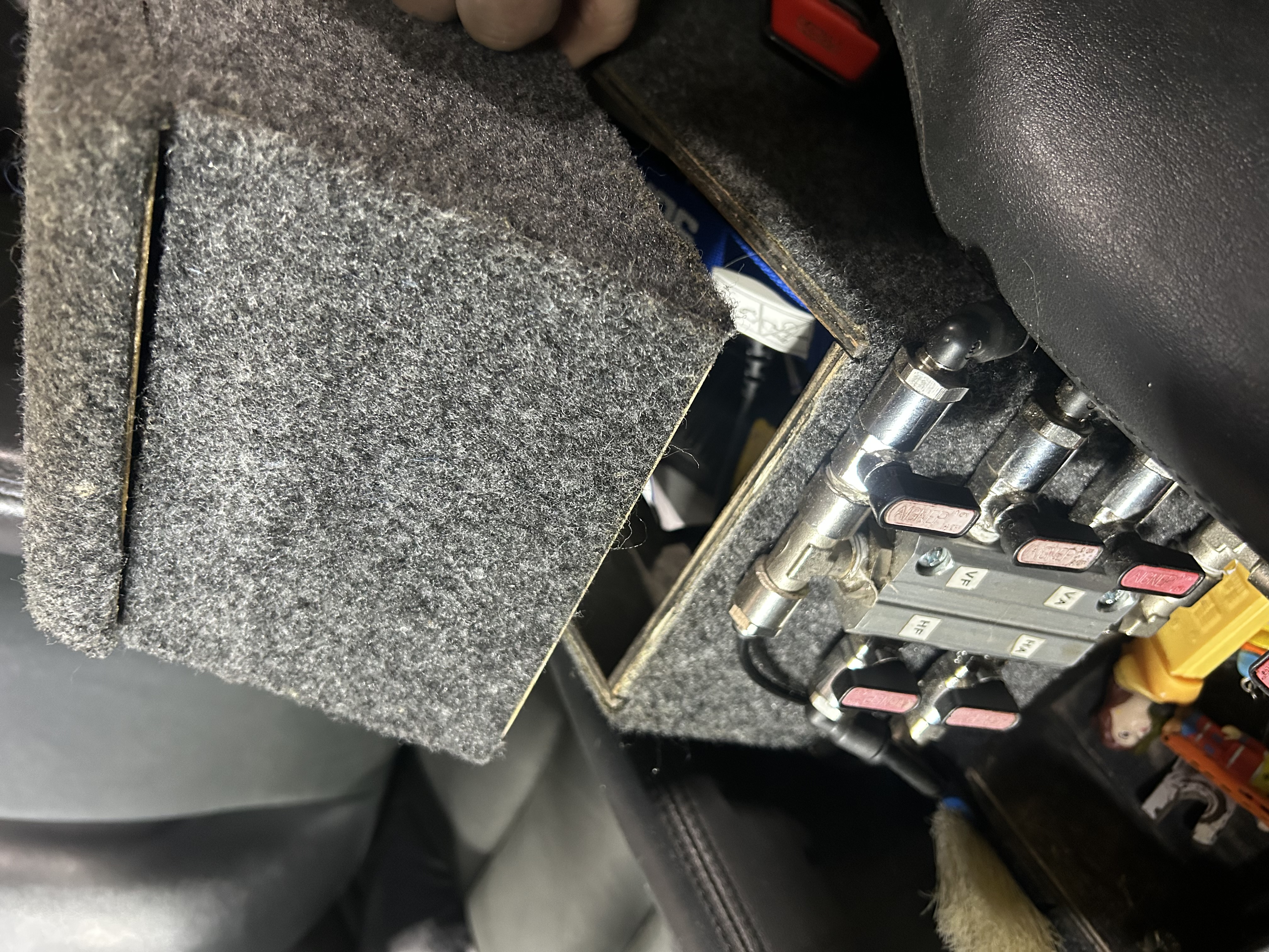

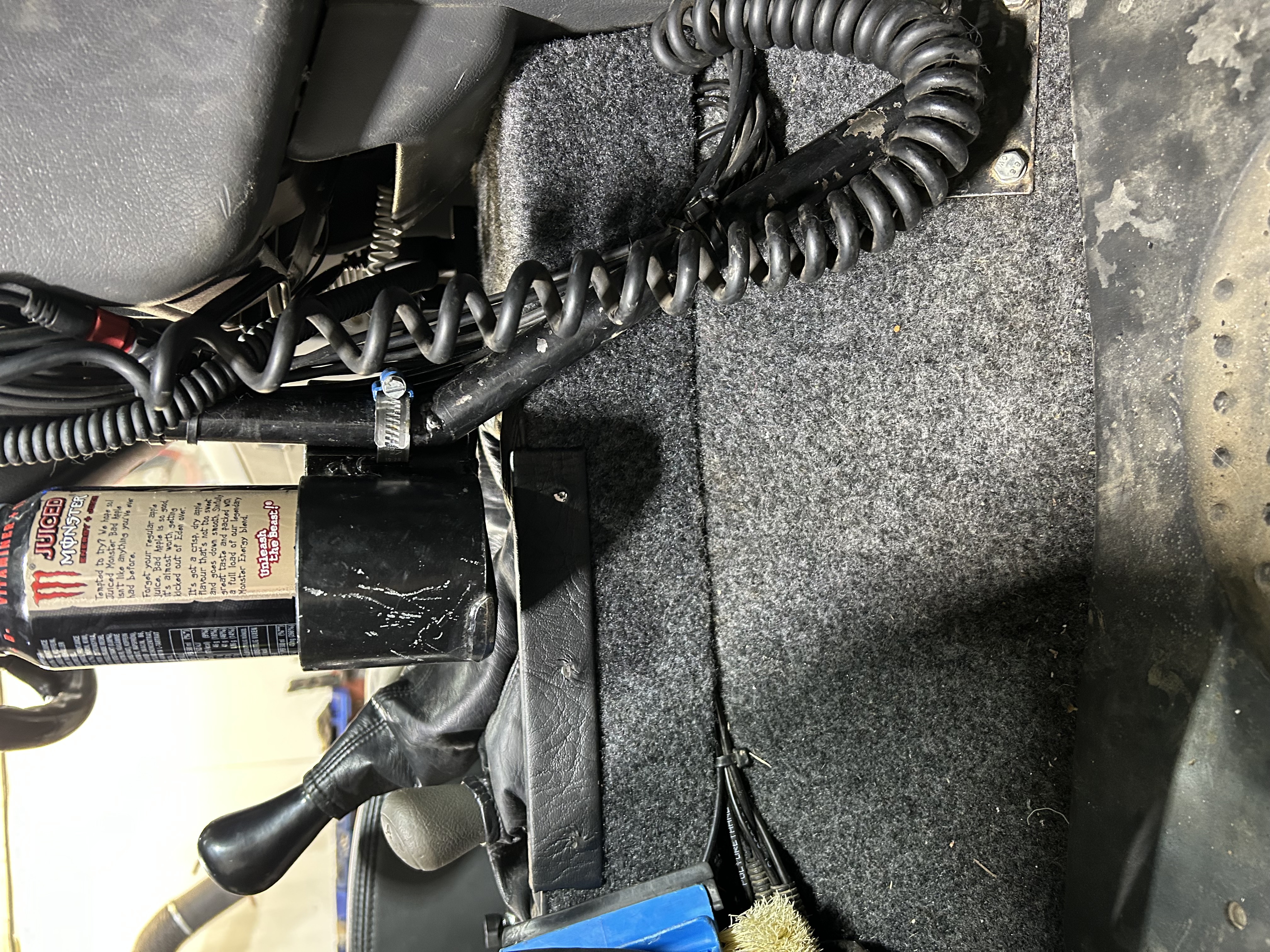

Postfrá draugsii » 27.feb 2025, 22:22

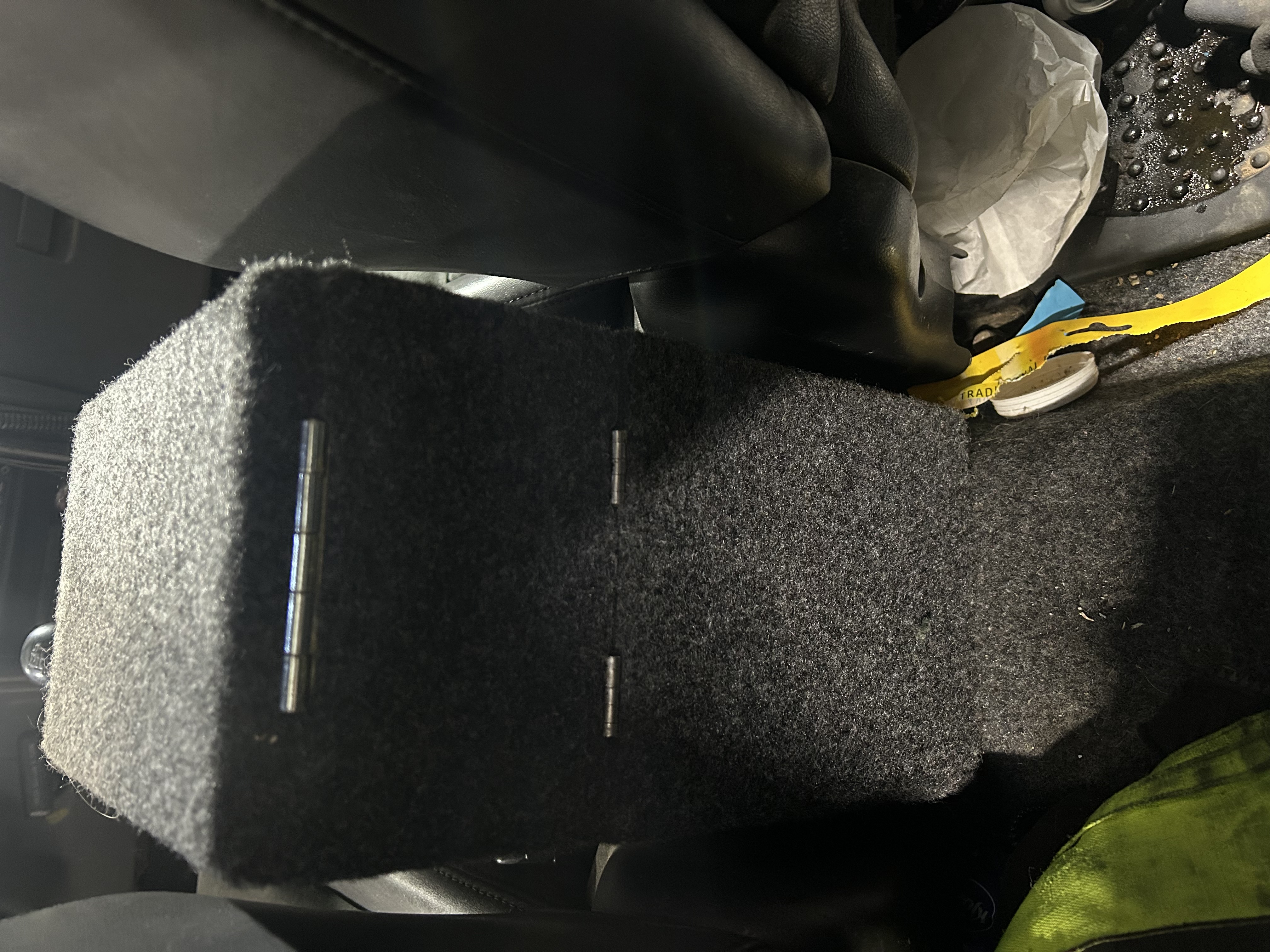

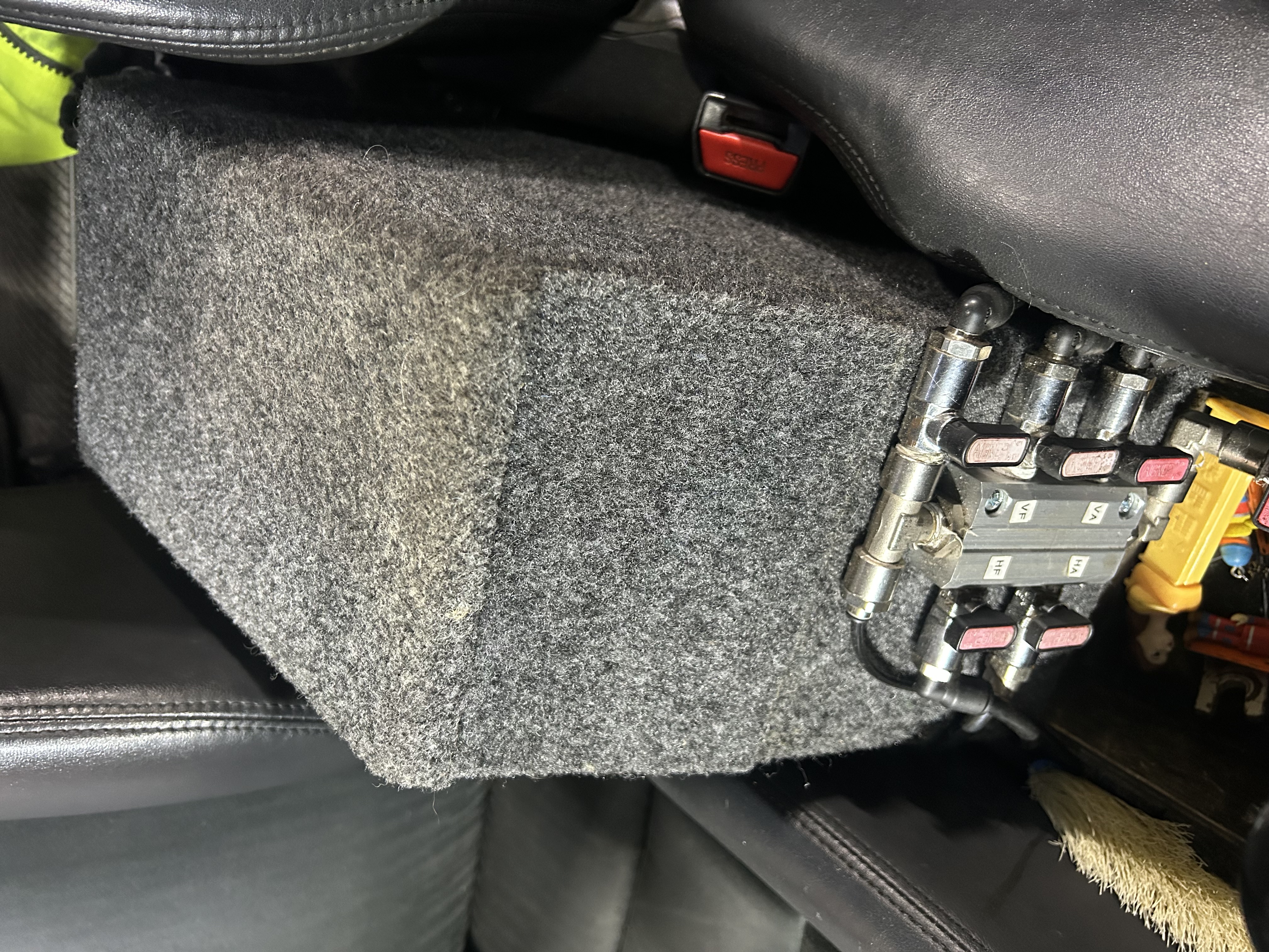

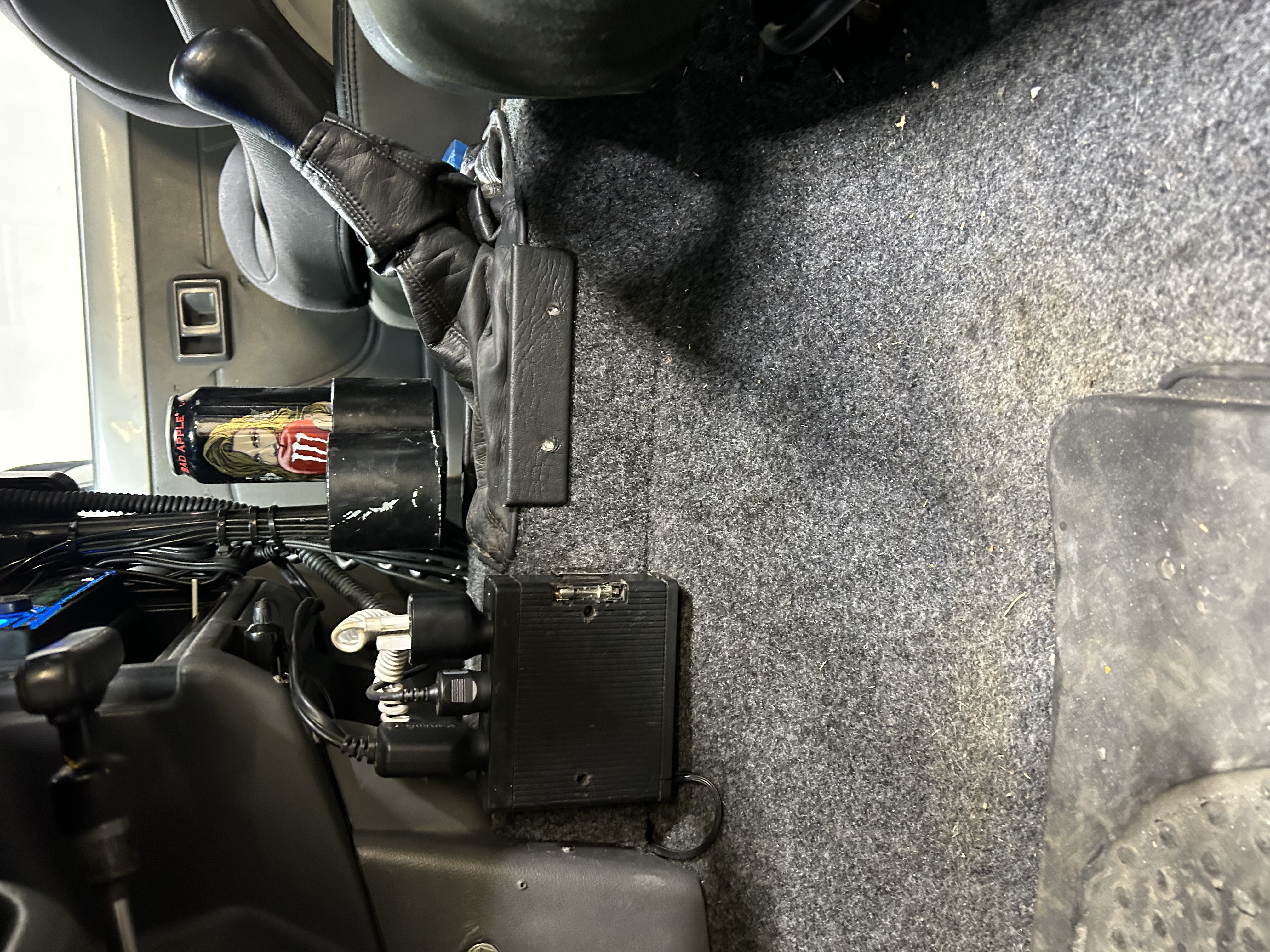

Nú fór maður í það að smíða stokk utan um stangirnar og laga kassann milli sætanna aðeins til í leiðinni
1kz-te
Kv Hilmar

Postfrá draugsii » 15.jún 2025, 21:51
núna fór ég í það að skifta um hásingu að aftan átti 4runner hásingu sem var búið að snikka til fyrir köggul með rafmagnslás
svo ég ákvað að koma henni undir í staðin fyrir hásinguna sem var í en hún er með nospin sem mér fyrst frekar leiðinlegur búnaður
Töluvert lipurri innanbæjar eftir þessa aðgerð
1kz-te
Kv Hilmar
