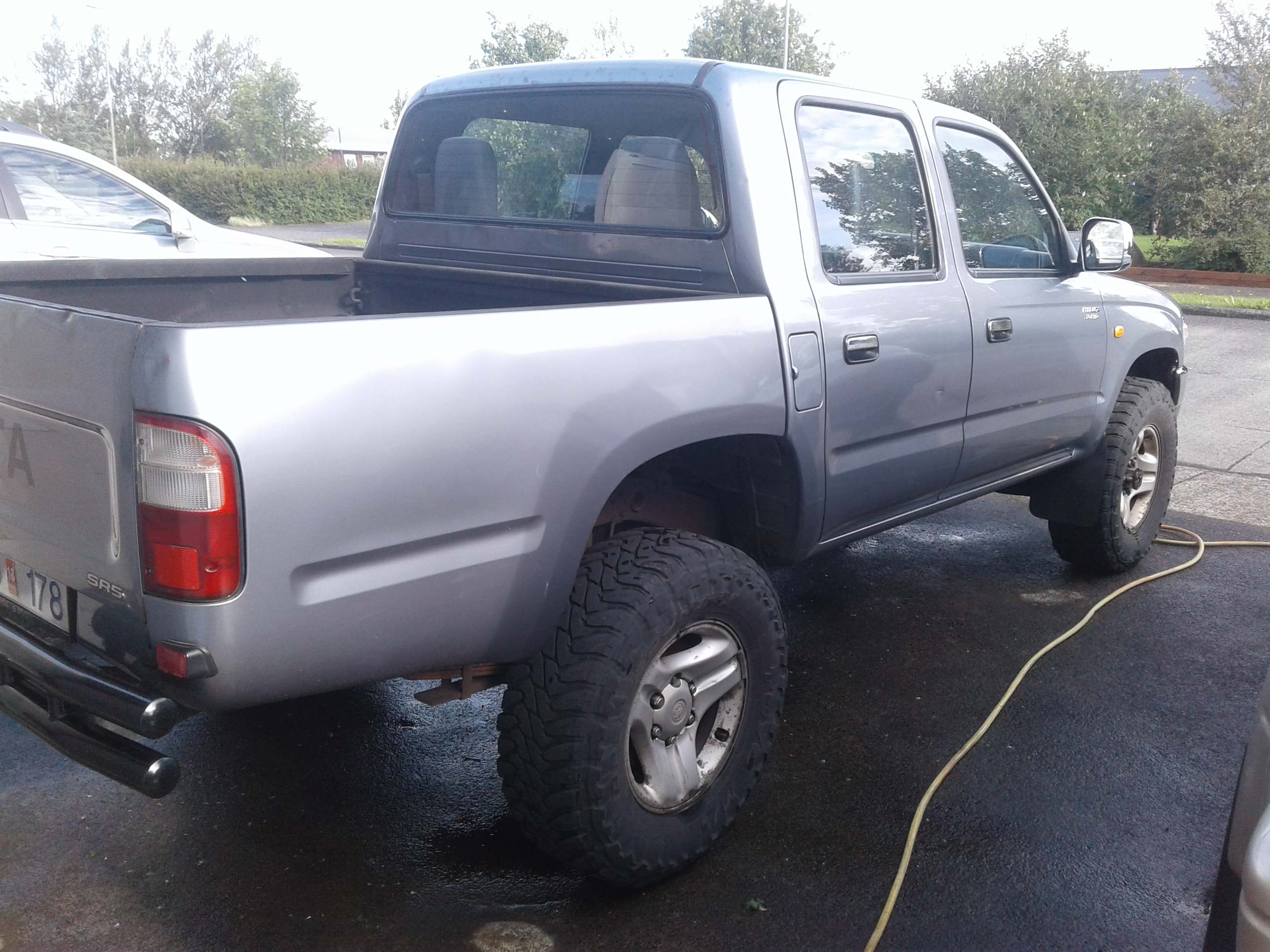

Postfrá almar » 28.sep 2017, 01:06

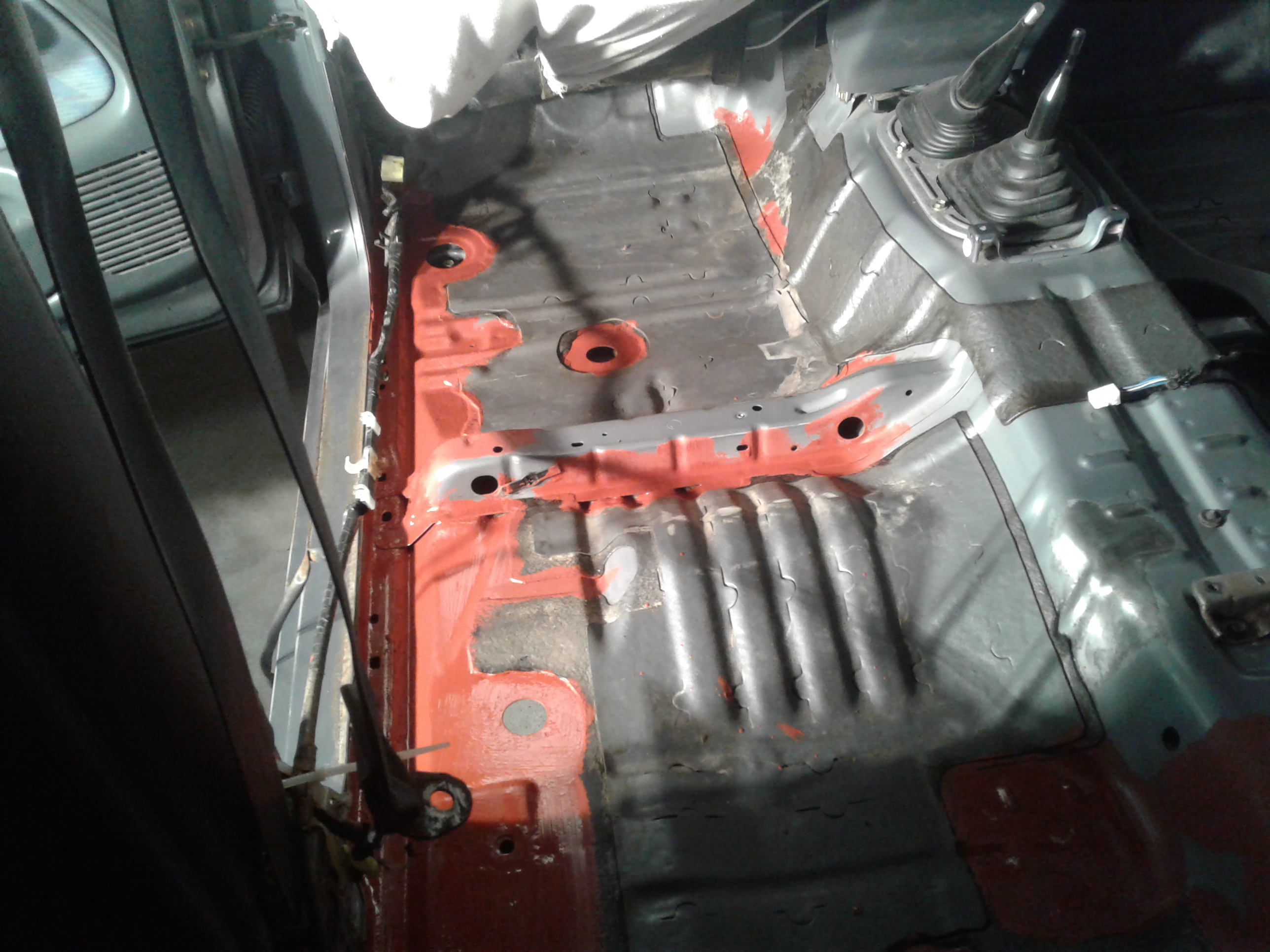

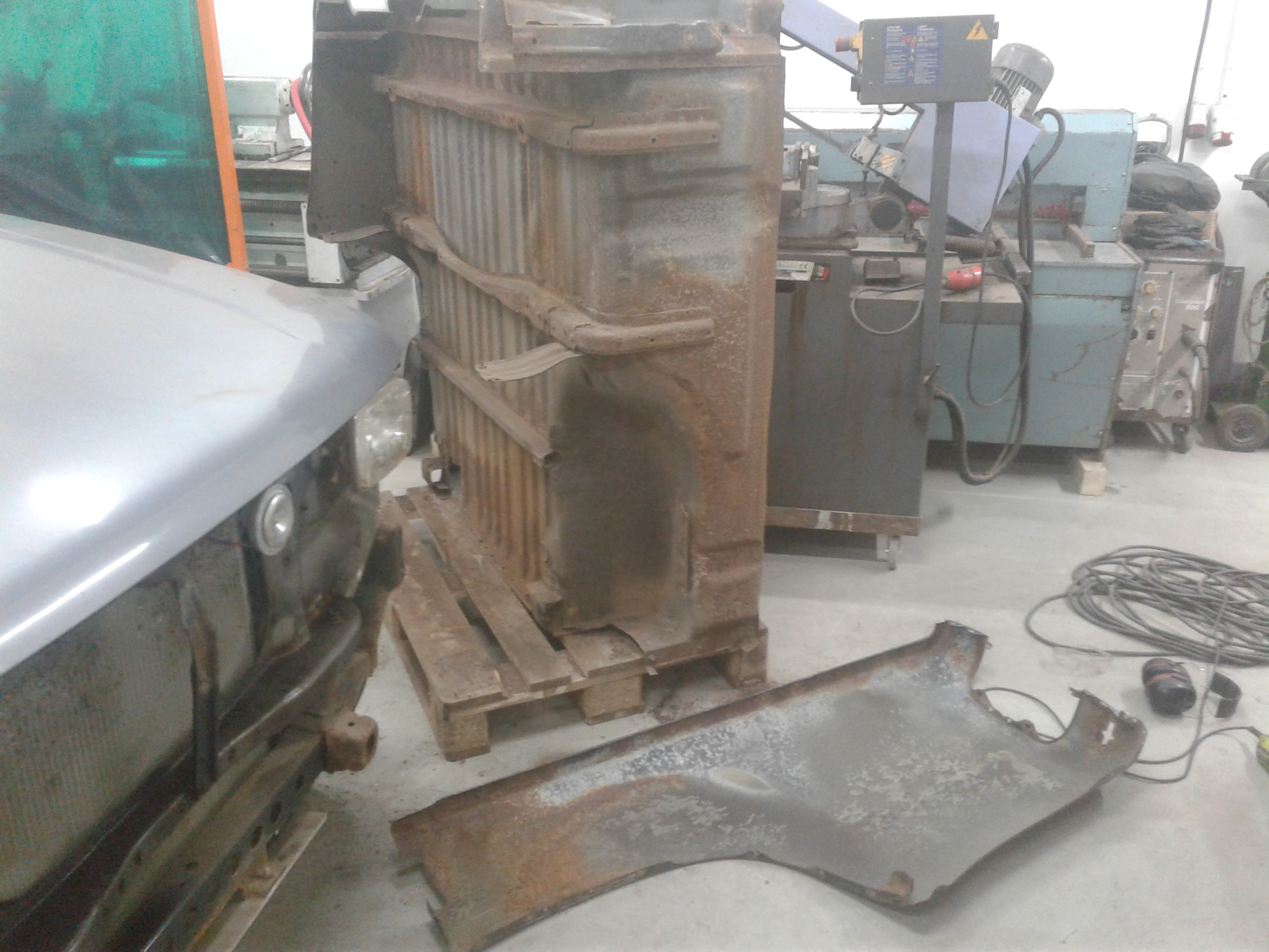

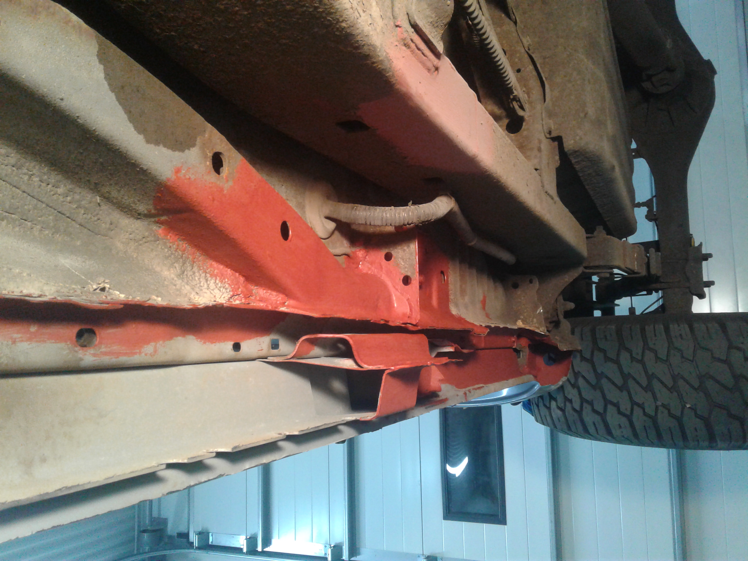

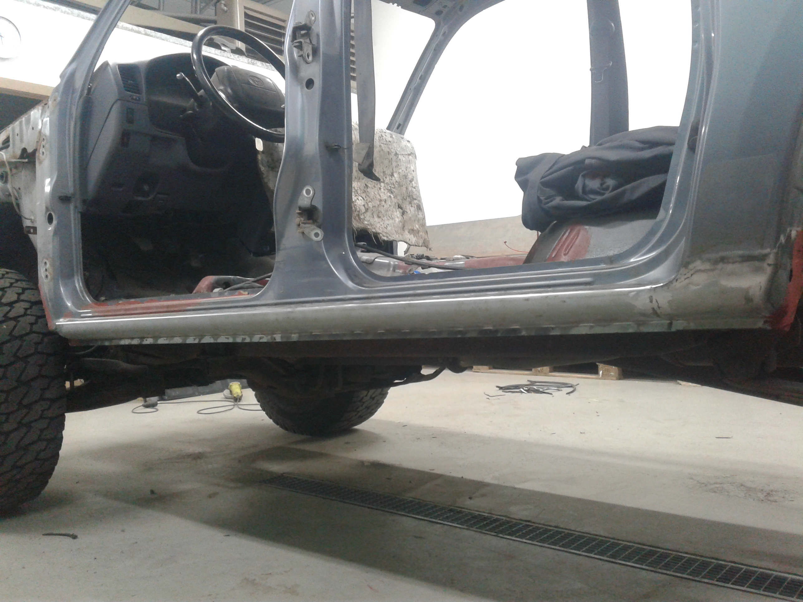

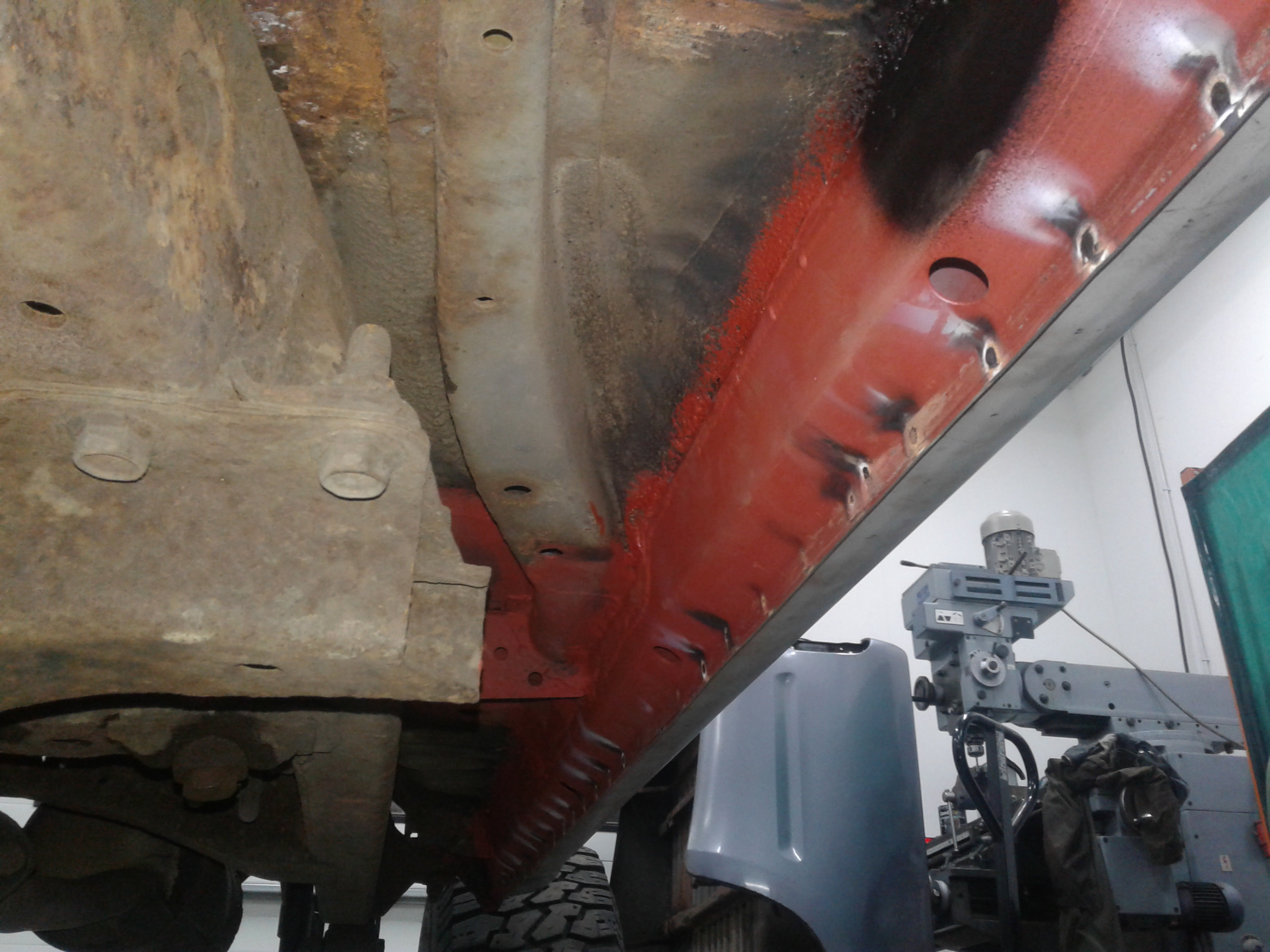

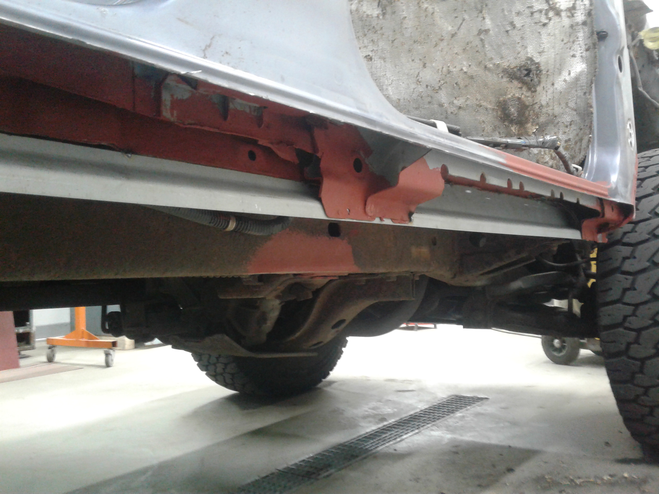

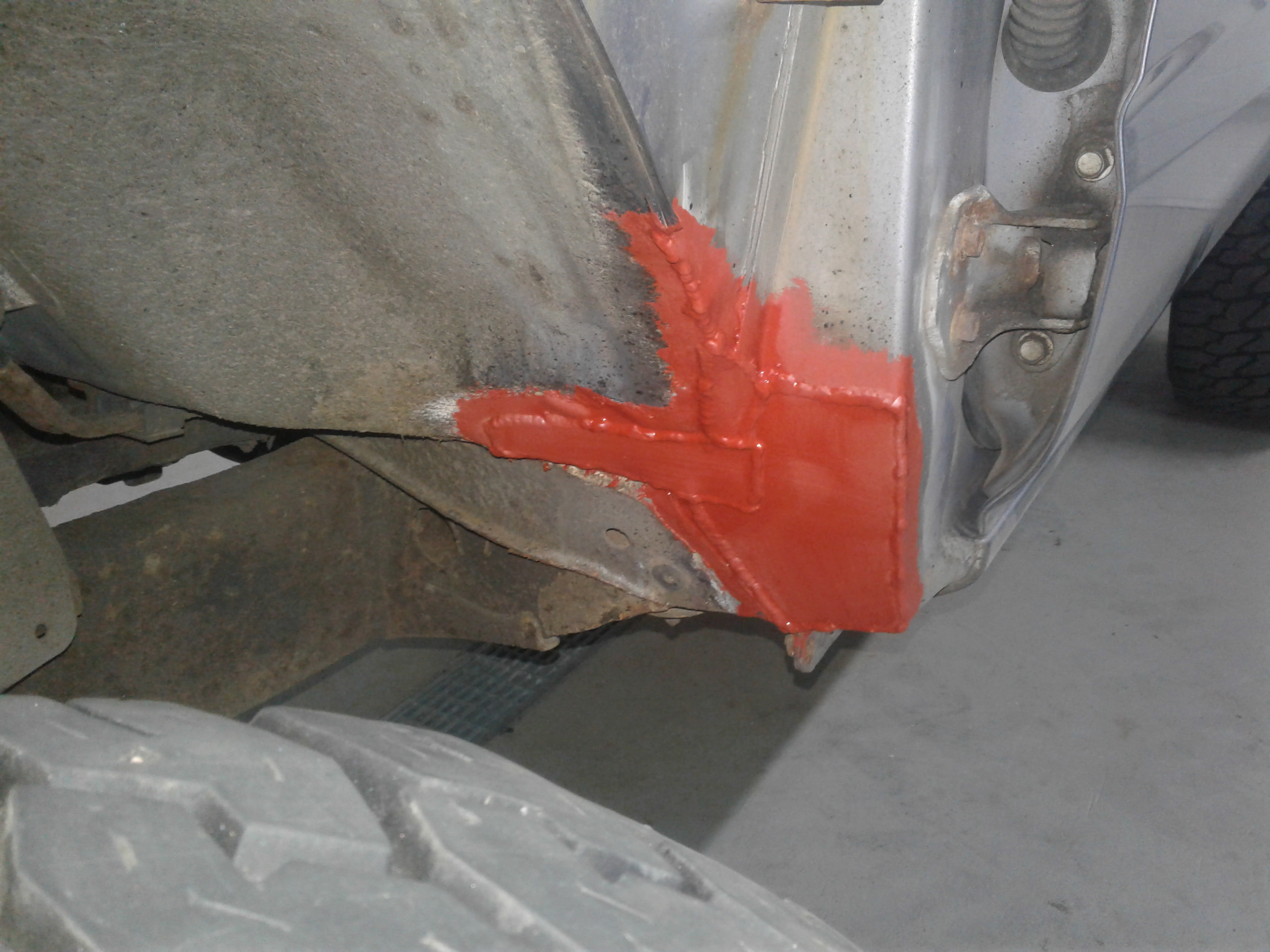

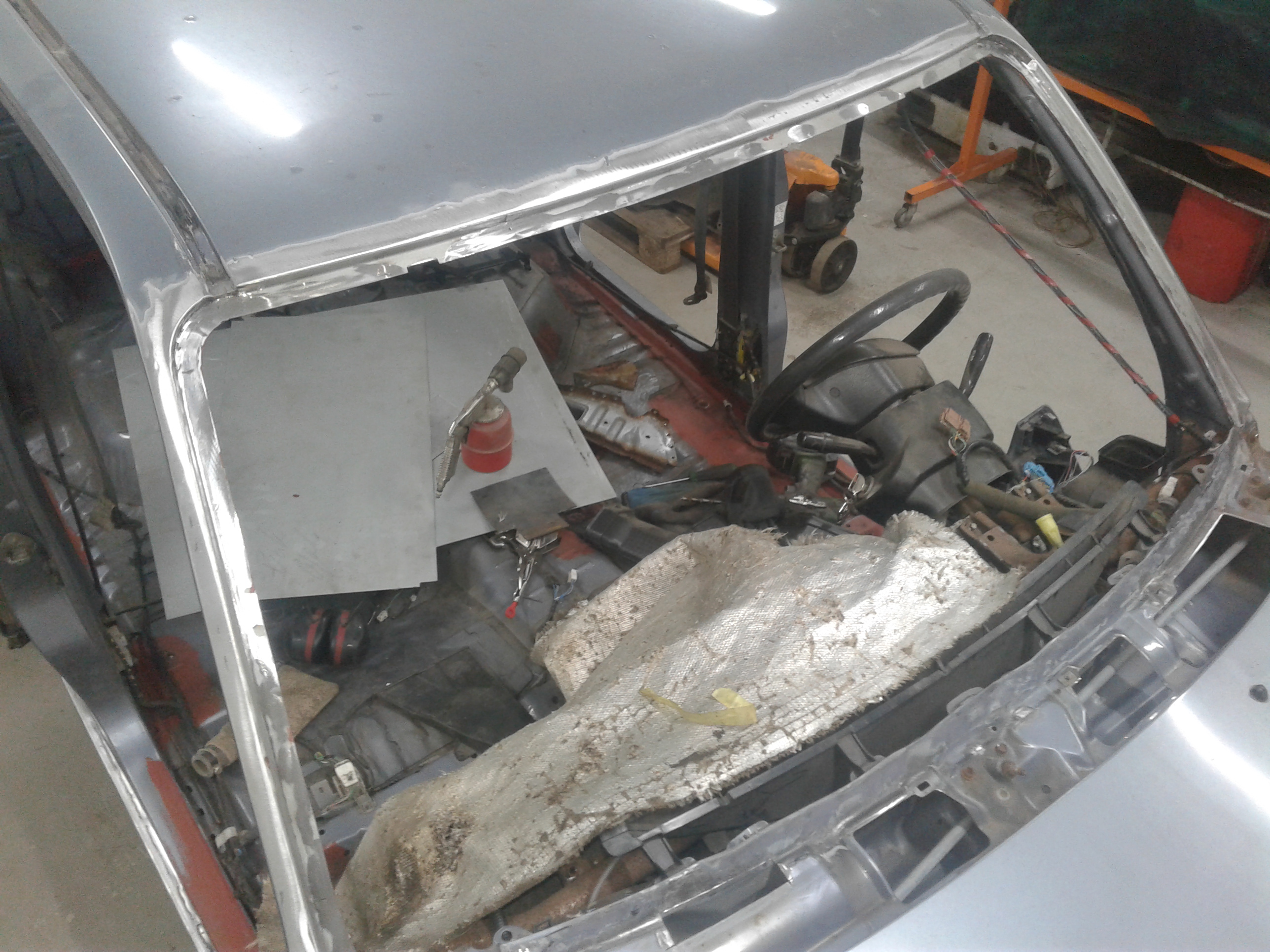

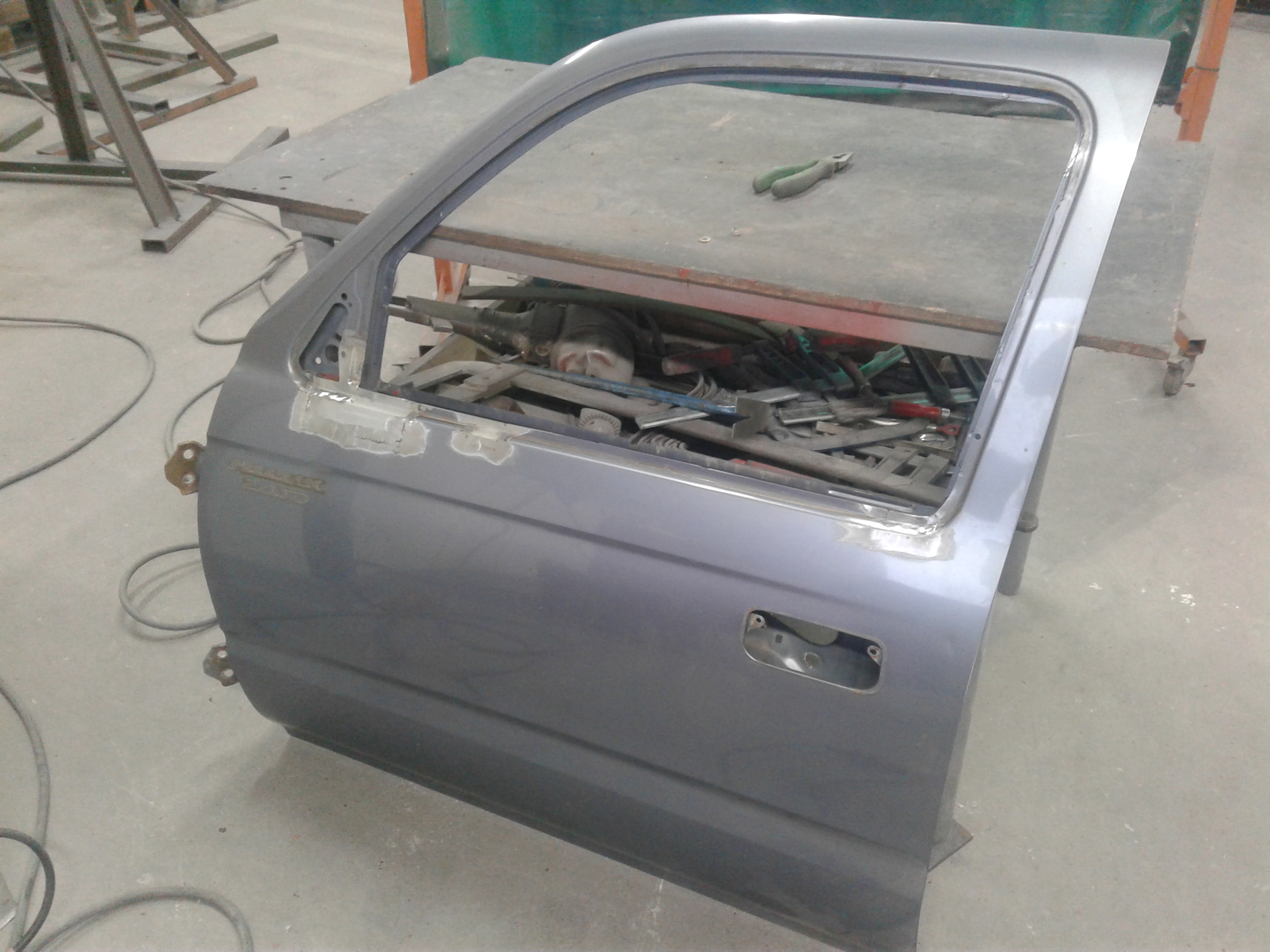

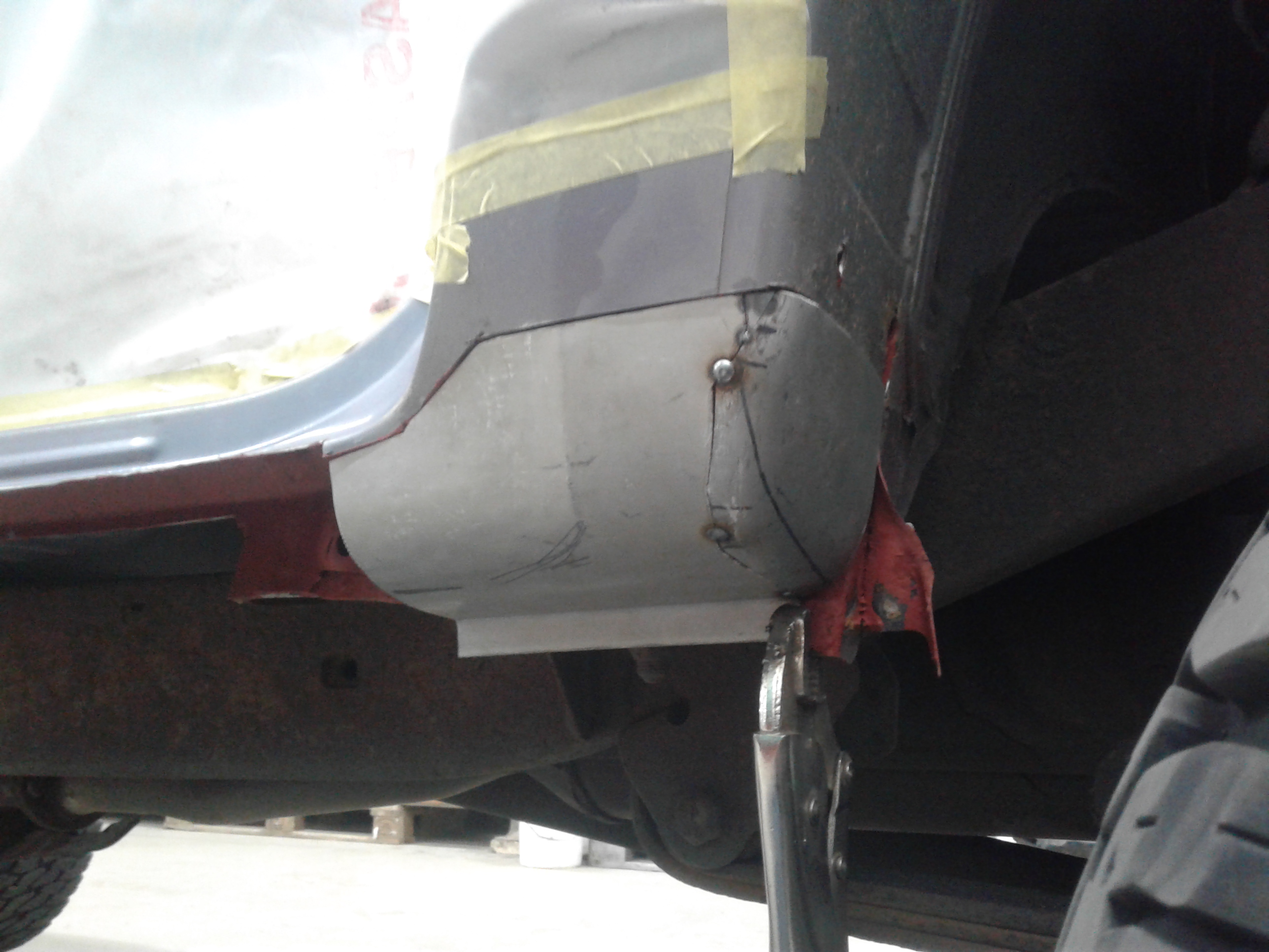

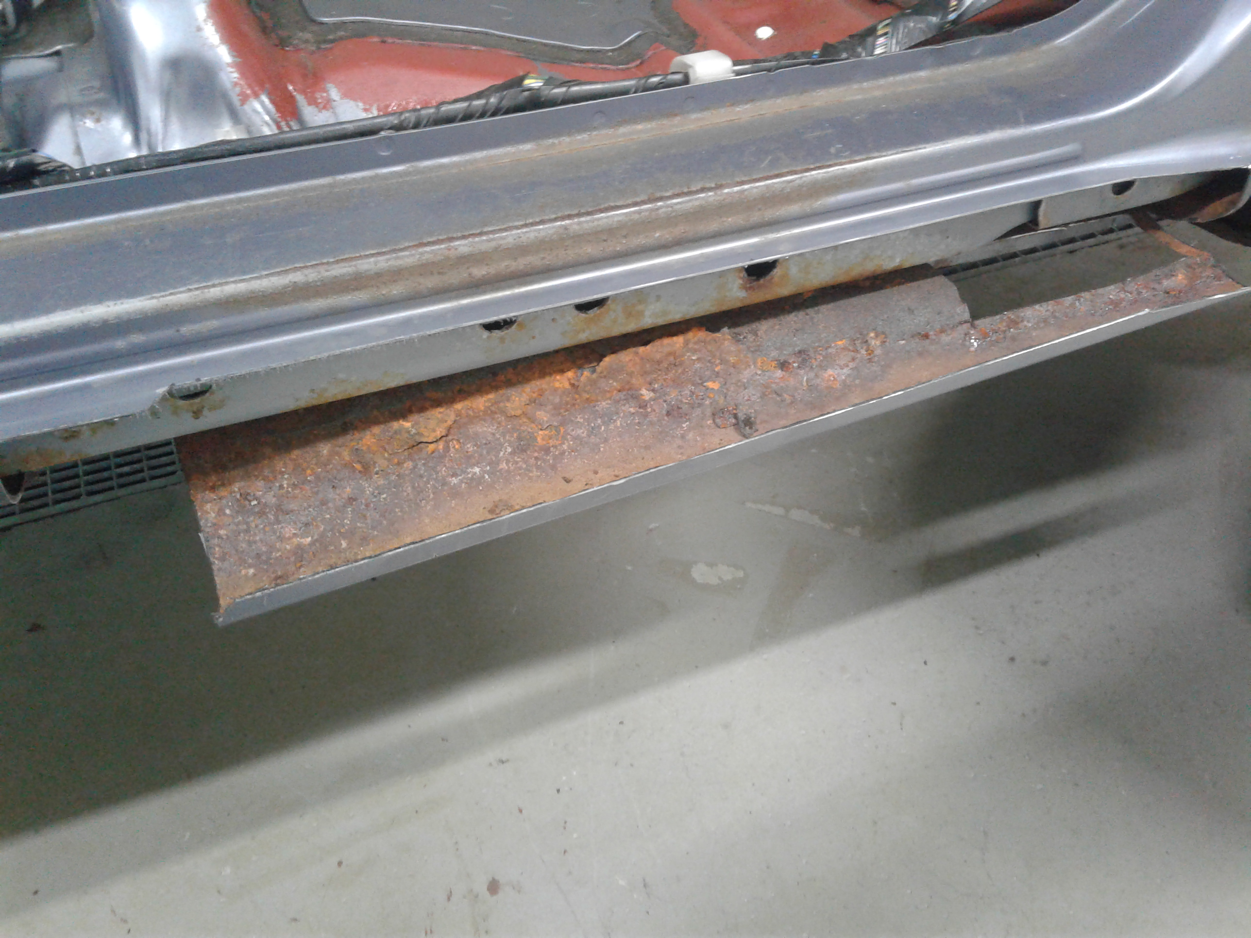

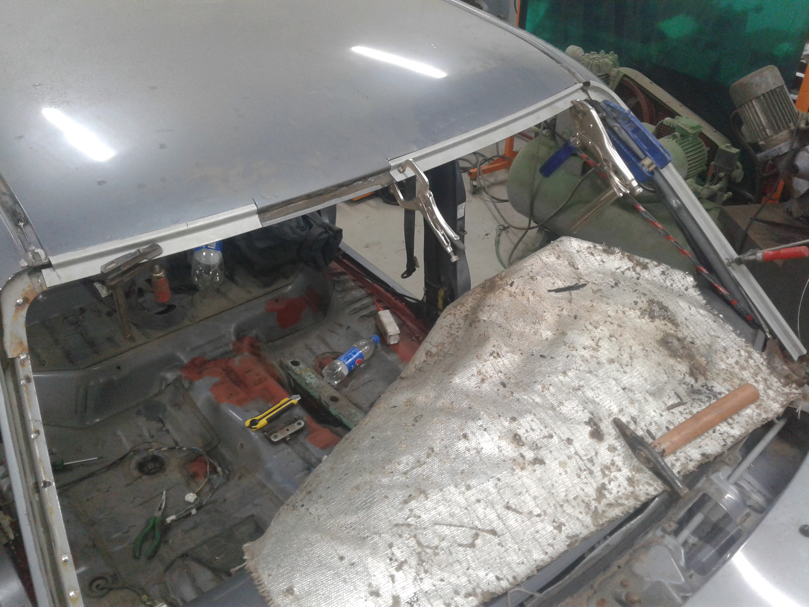

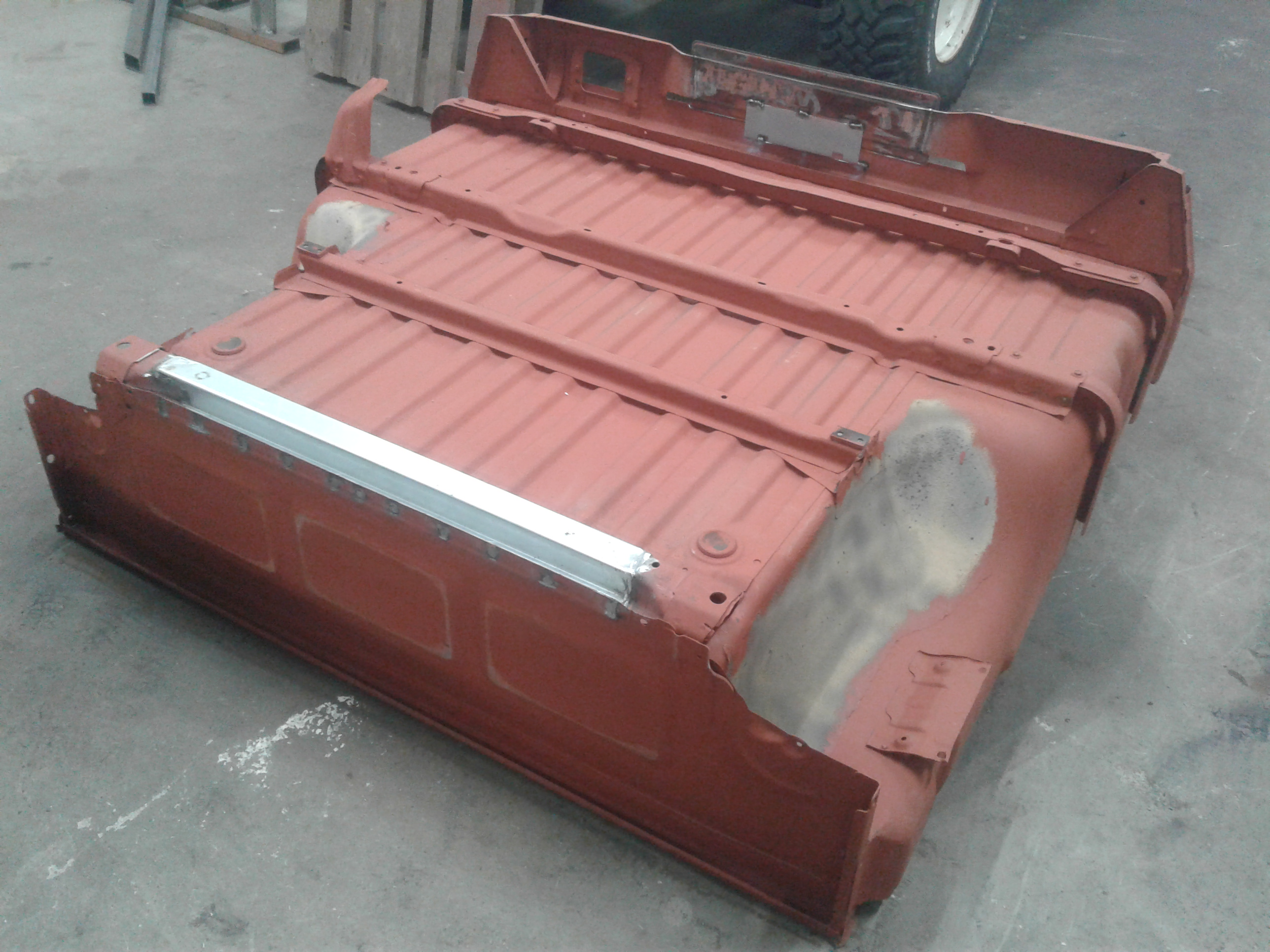

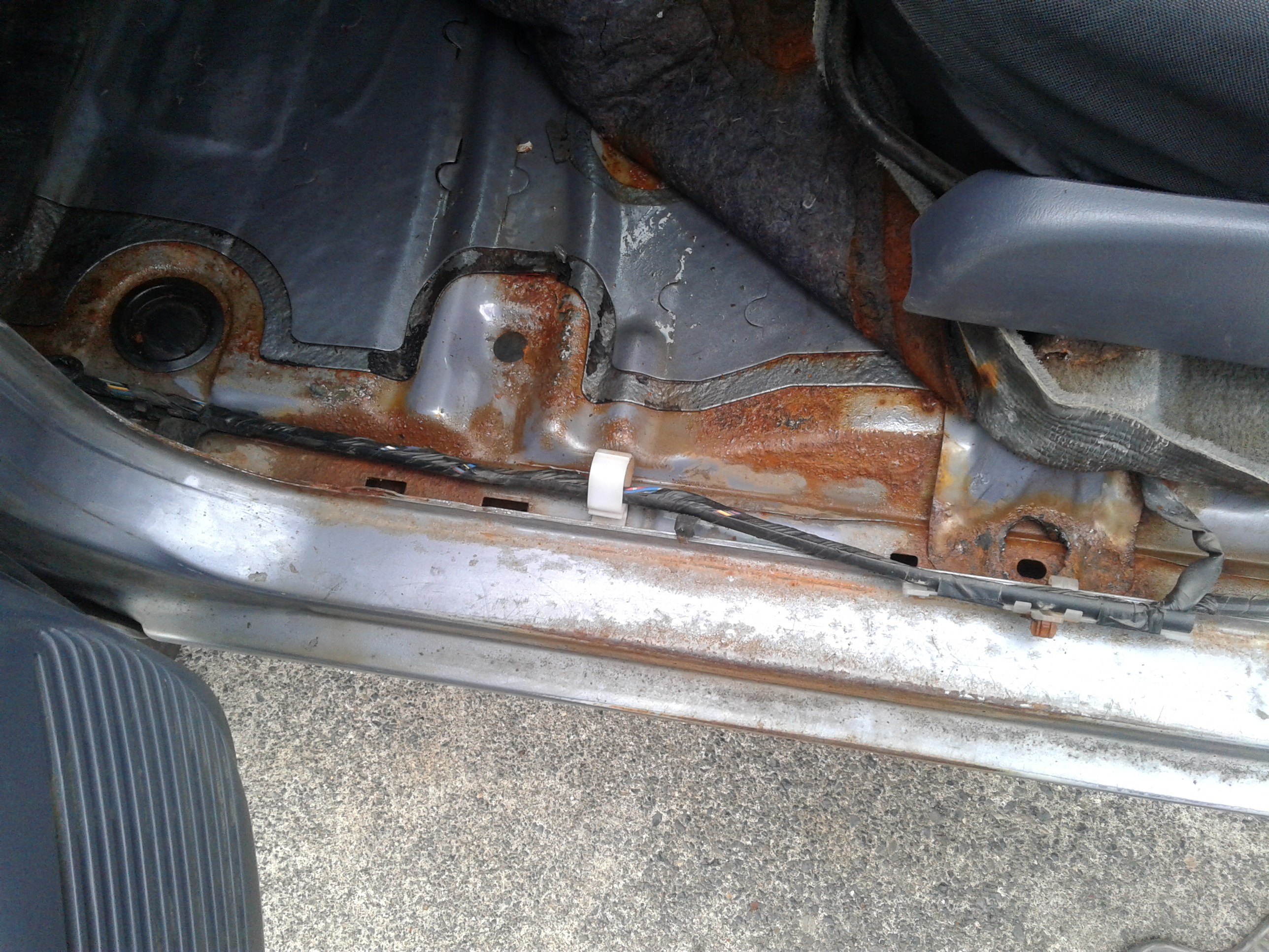

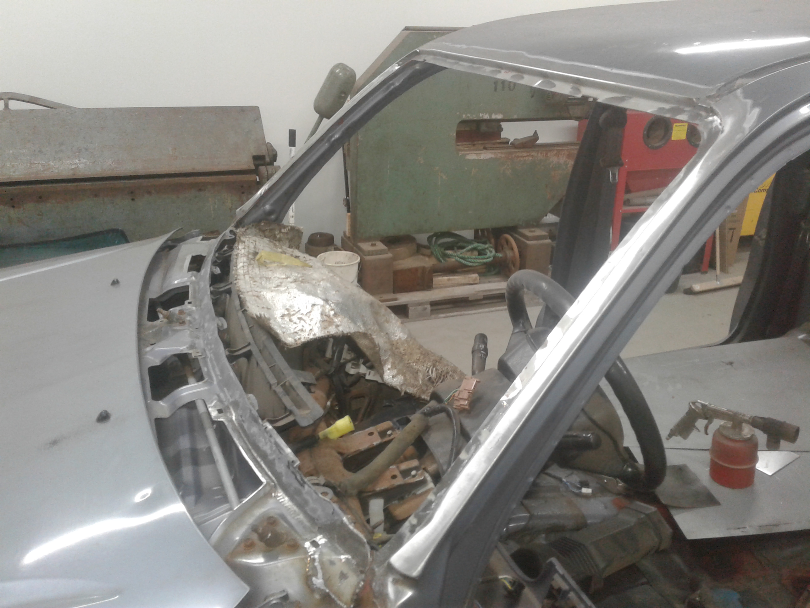

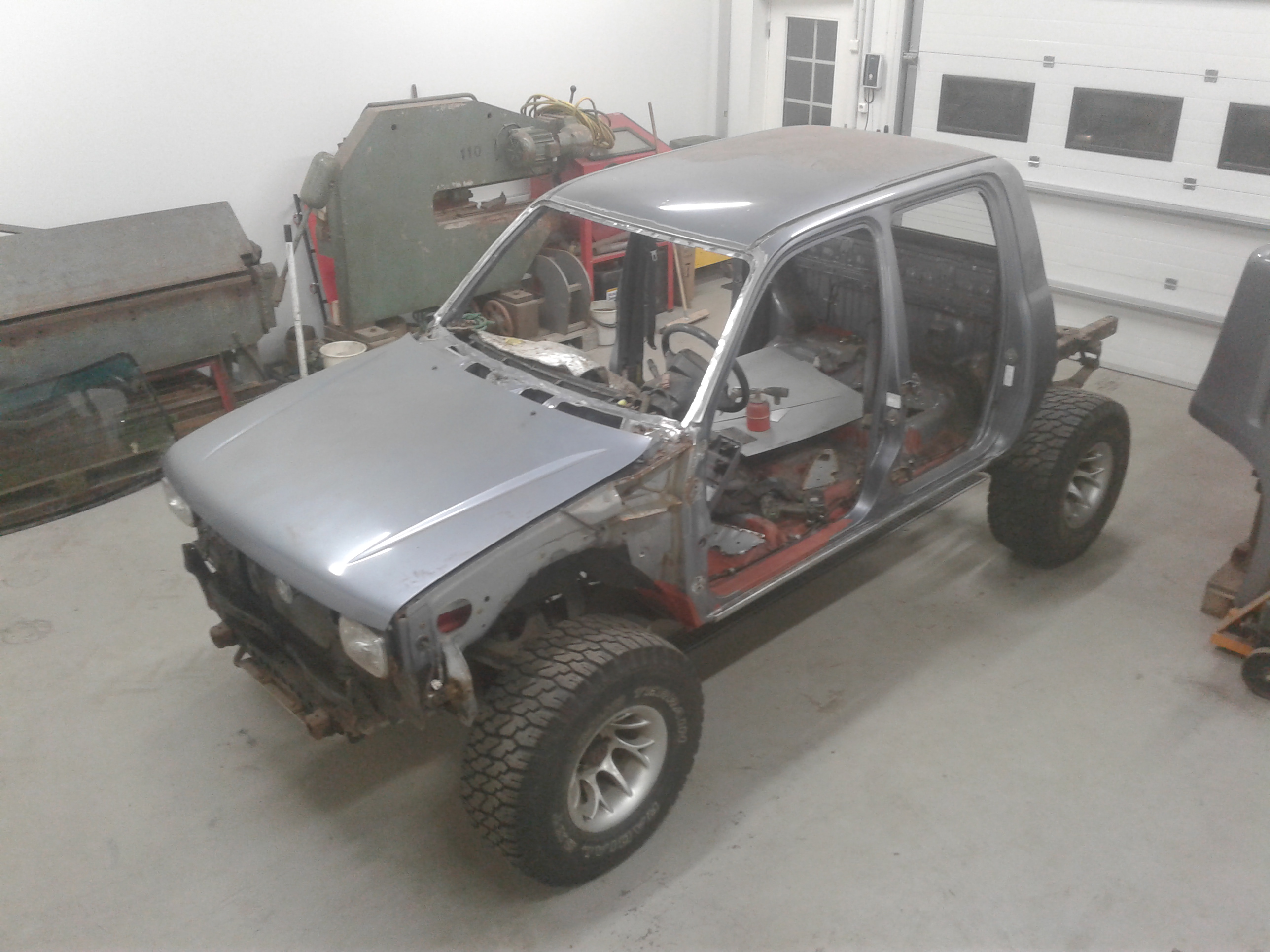

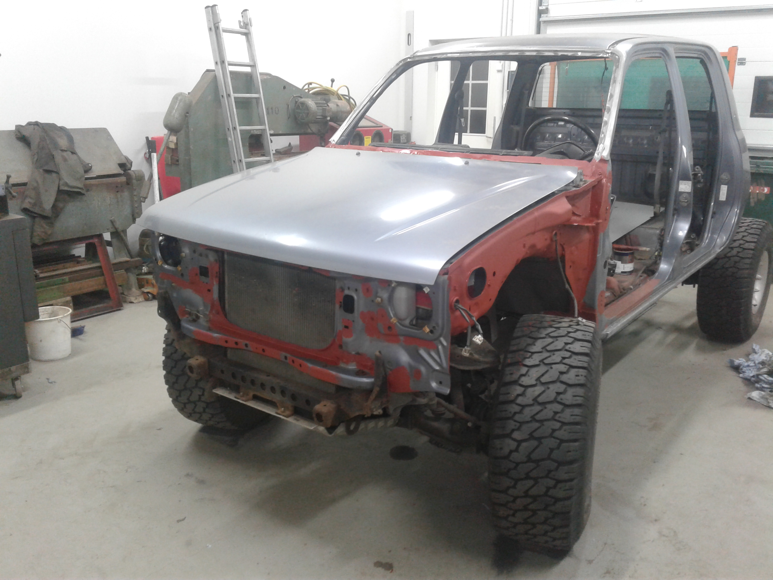

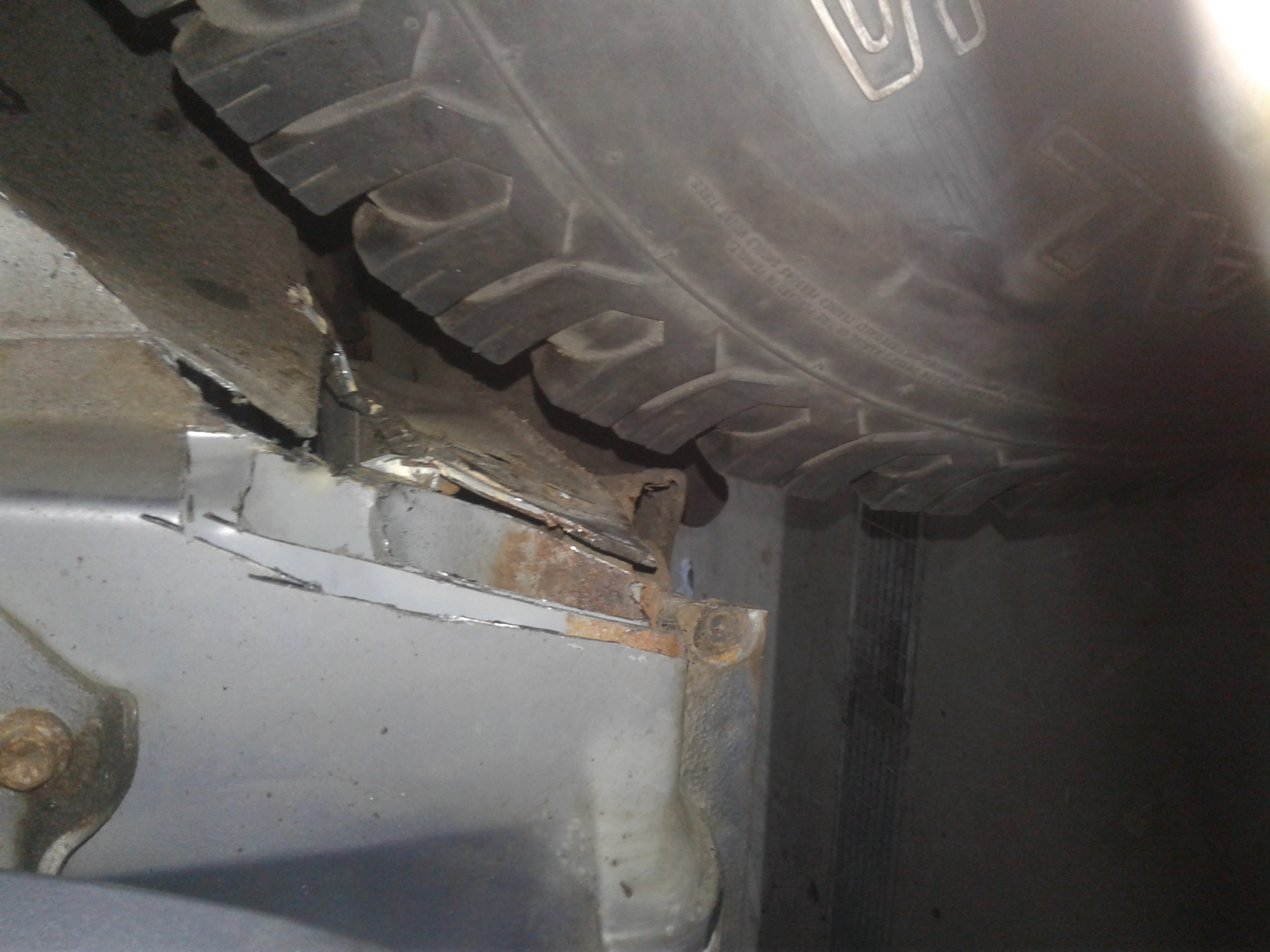

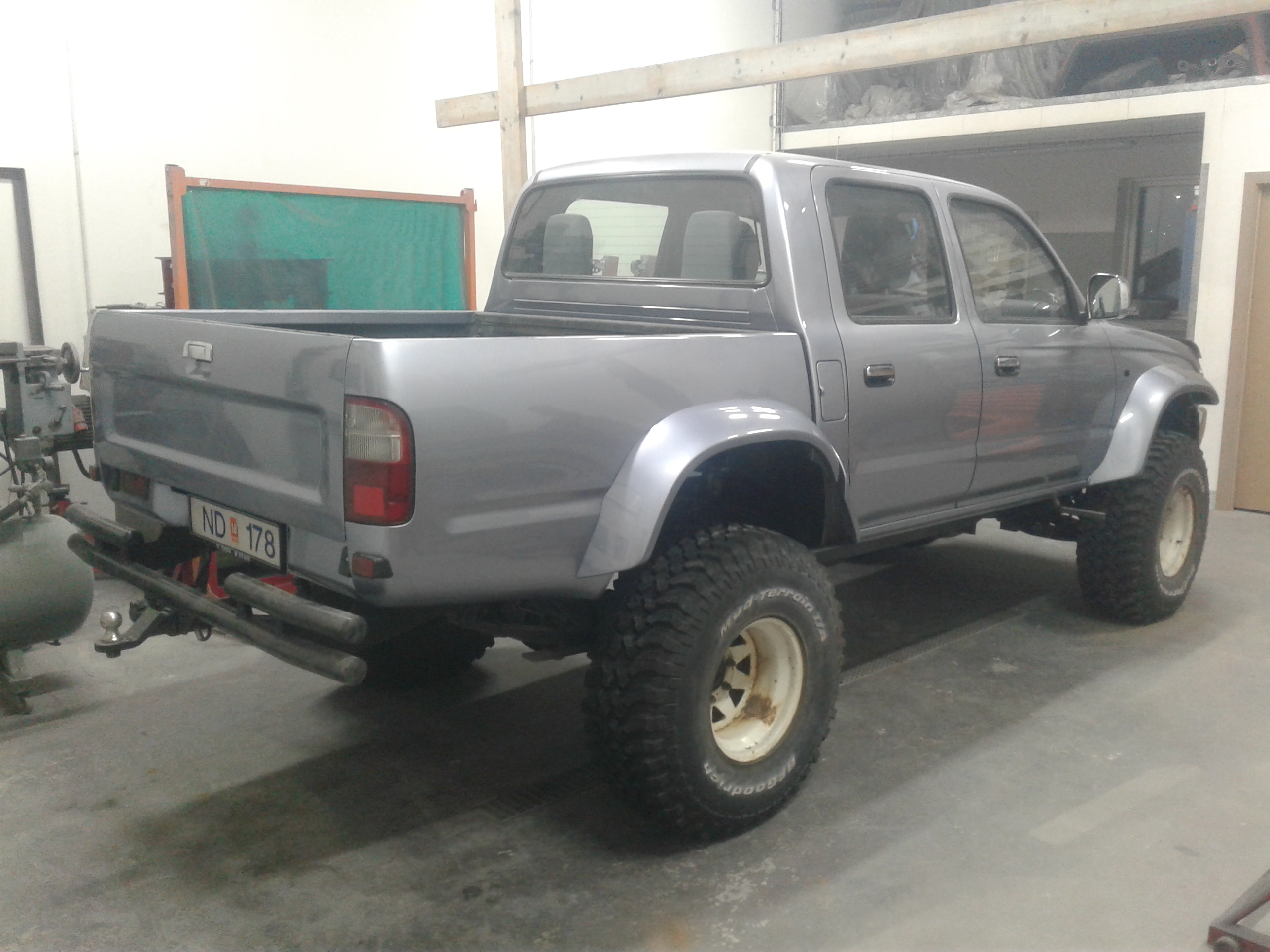

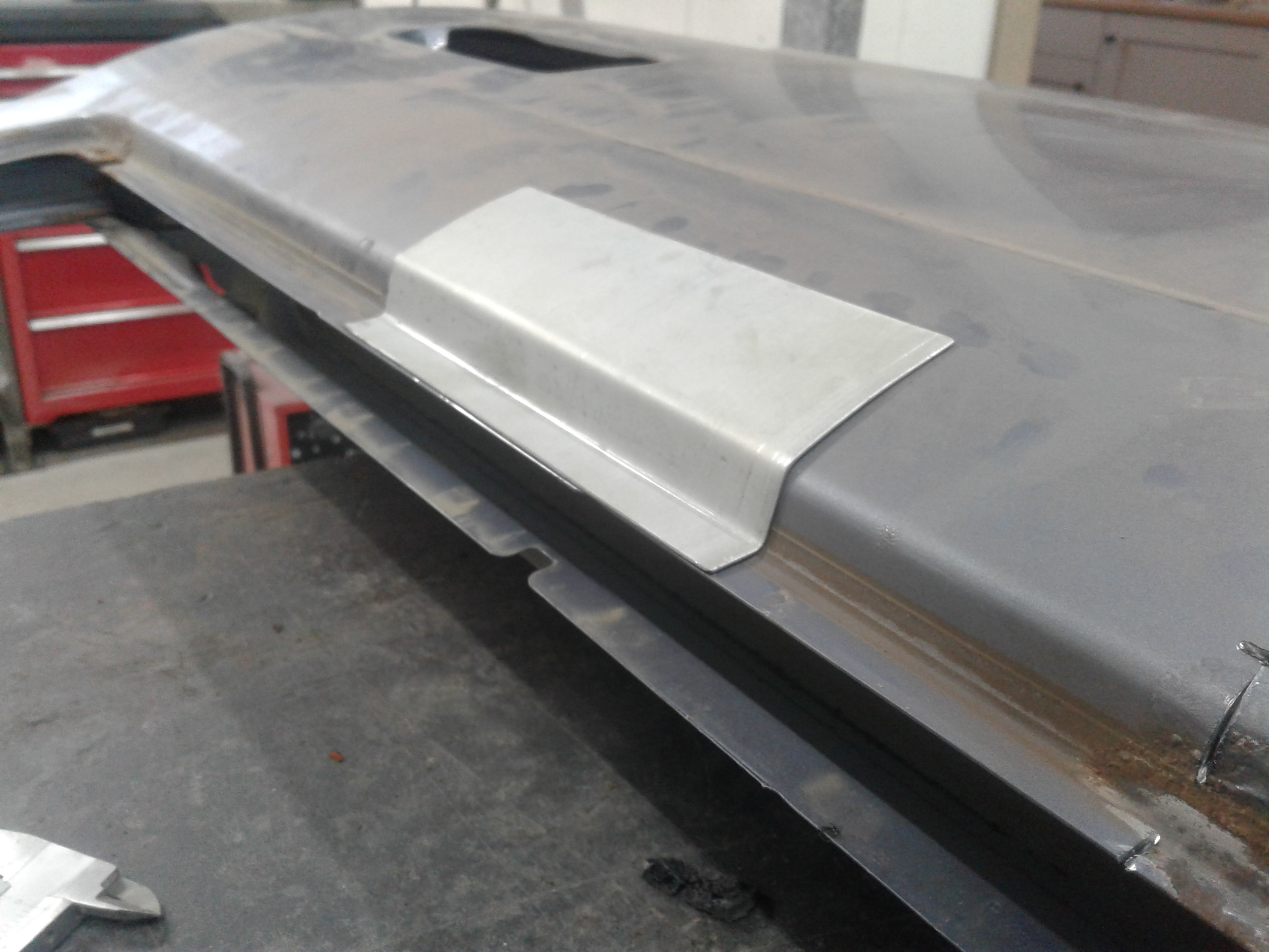

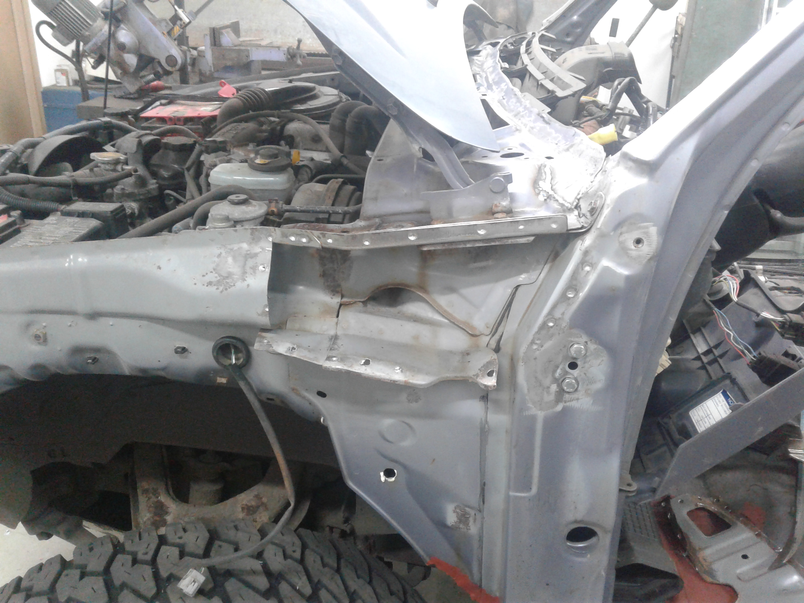

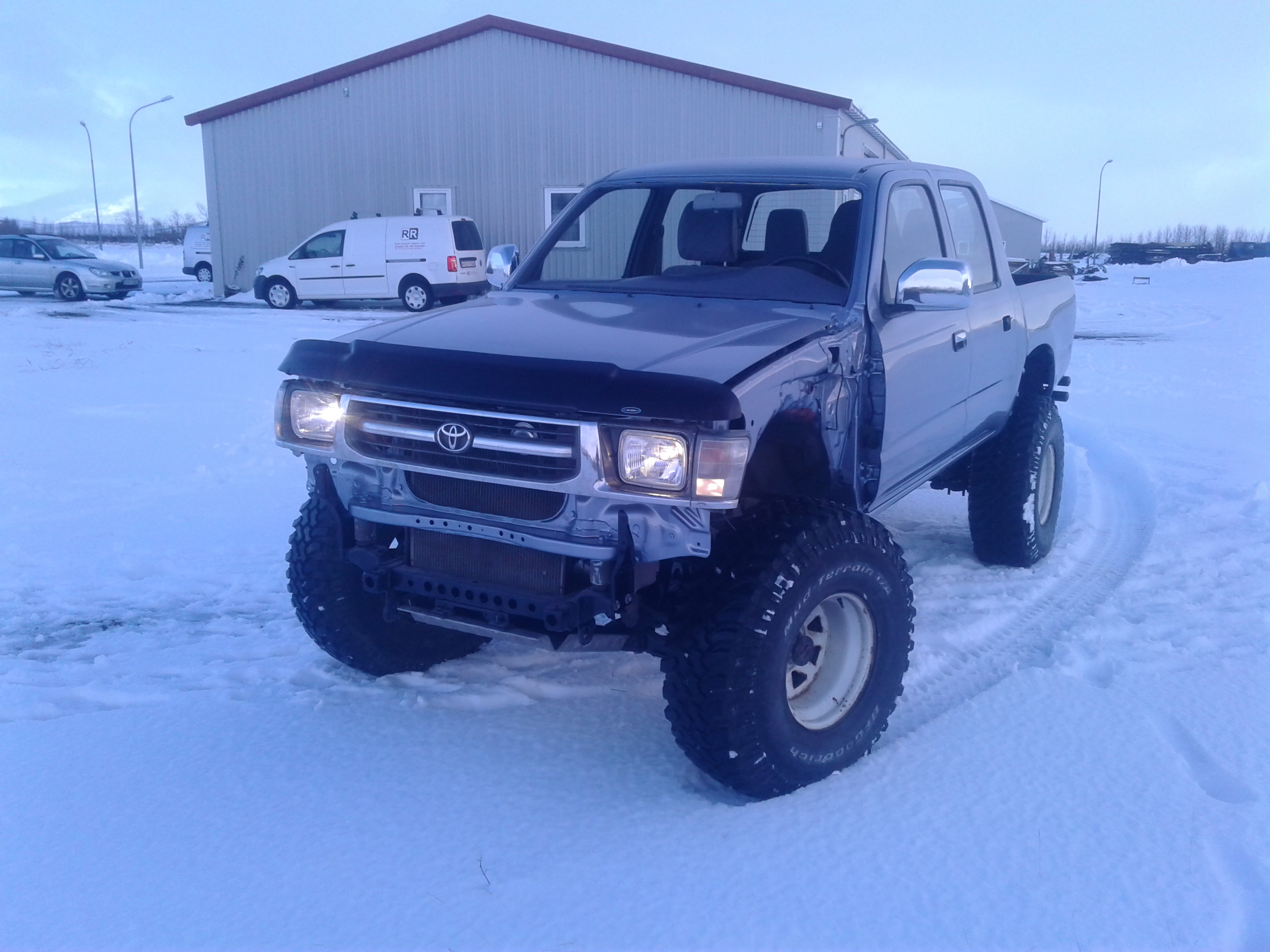

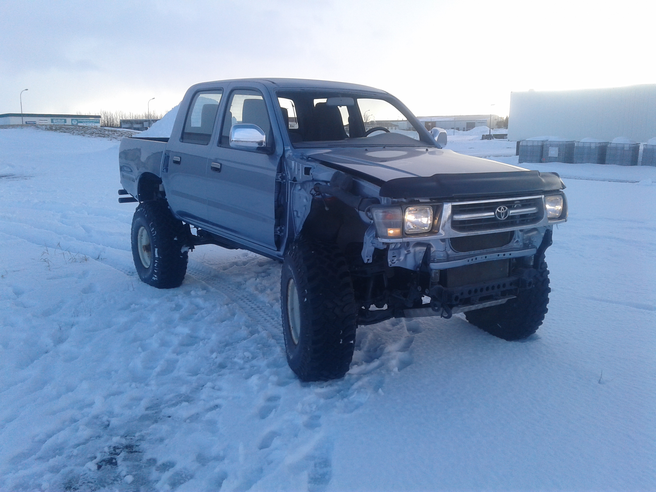

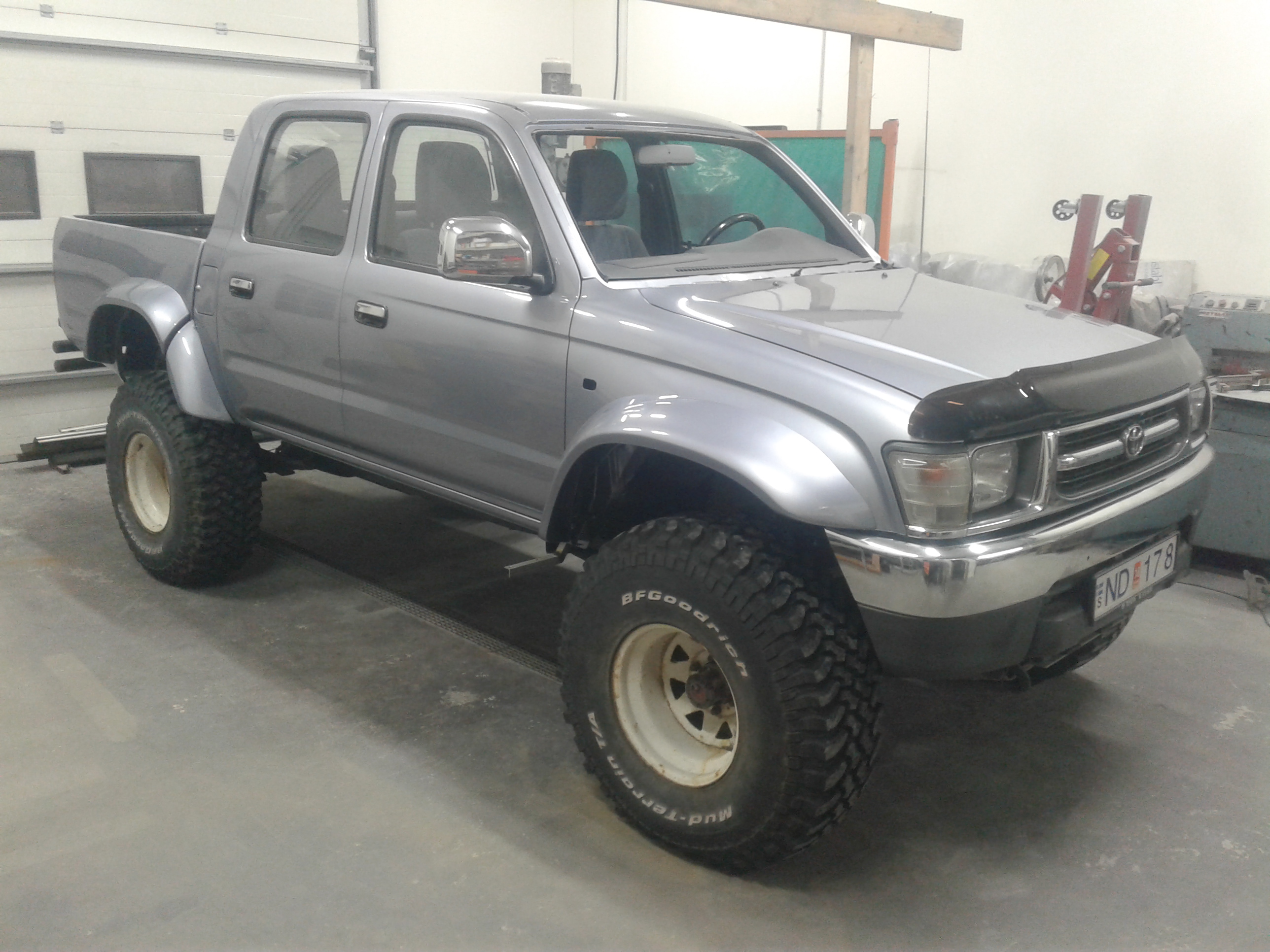

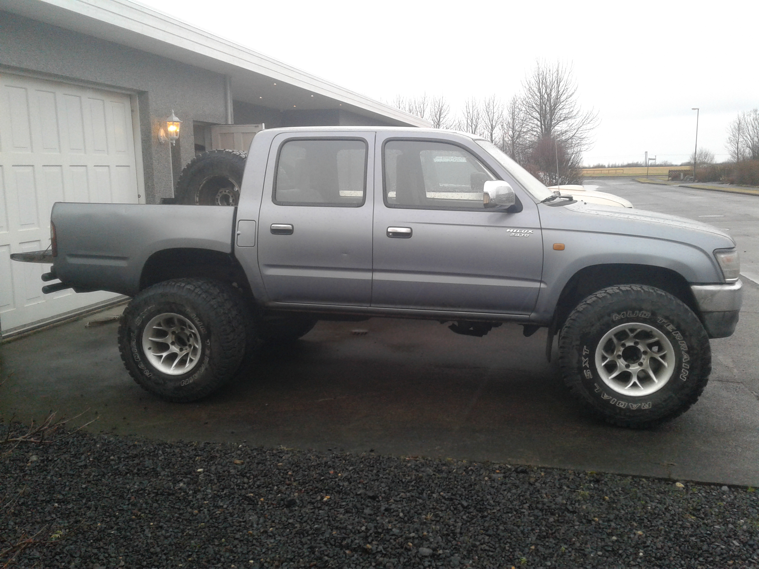

Langaði til þess að deila með ykkur myndum af Hiluxnum mínum. Þetta er 2000 módelið keyrður aðeins 177.000 og ég eignaðist hann í byrjun þessa árs. Fljótlega eftir að ég keypti hann smíðaði ég á hann rörastuðara að aftan þar sem krómstuðarinn var að yfirgefa samkvæmið. Stuttu seinna tók ég botninn í gegn og hreinsaði allt ryð úr honum, menjaði og setti Fluid. Film yfir. Það hefur ekkert ryðgað aftur. Keypti mér síðan 33" dekk undir hann í vor og skar úr fyrir 35 núna í byrjun september og skrúfaði hann upp á klöfum að framan. Ég fór síðan prufurúnt á honum á 33 og líkaði vel. Eitt leiddi af öðru, þegar ég skar úr fyrir dekkjunum sá ég að sílsarnir voru ónýtir. Ég skipti um þá og hafði þá úr 1,5 mm rafgalf auk þess að skipta um þreytt stykki í botninum. Allt ryð var sandblásið í burtu og menjað vel yfir allt saman. Nú er ég búinn að taka pallinn af og skar úr honum versta ryðið og hann fer í sandblástur vonandi á næstu dögum. Grindin lítur vel út undir pallinum en ég þurfti að sjóða nýtt í hana á tveimur stöðum undir boddíinu. Framrúðan er á leiðinni úr og þar þarf ég að sjóða nýtt í falsið báðum megin. Þegar ég hef lokið við að bæta það ætla ég að vinna bílinn undir sprautun og sprauta hann. Svo á ég til brettakanta sem ég ætla að breikka um ca 4 cm til þess að 33 tomman sleppi inn fyrir og svo þarf ég að smíða festingar fyrir stigbrettin og koma þeim á. Set inn fleiri myndir við tækifæri.

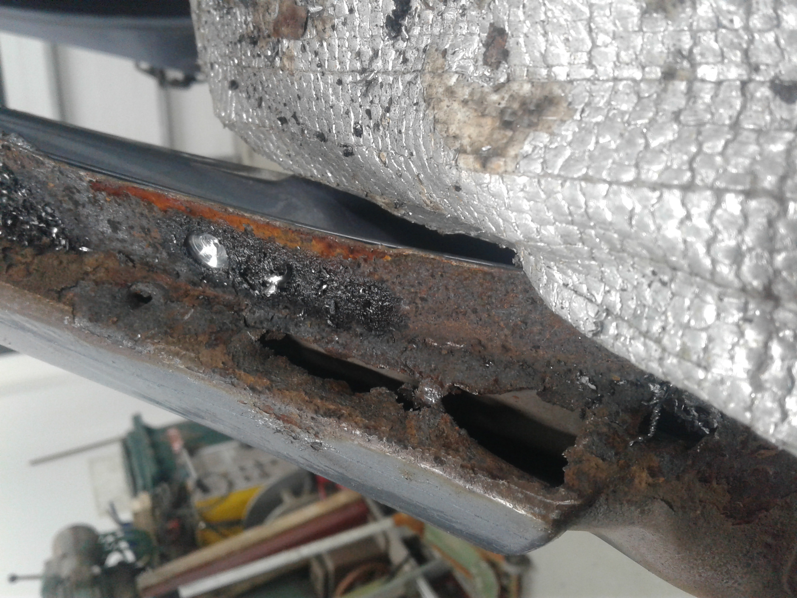

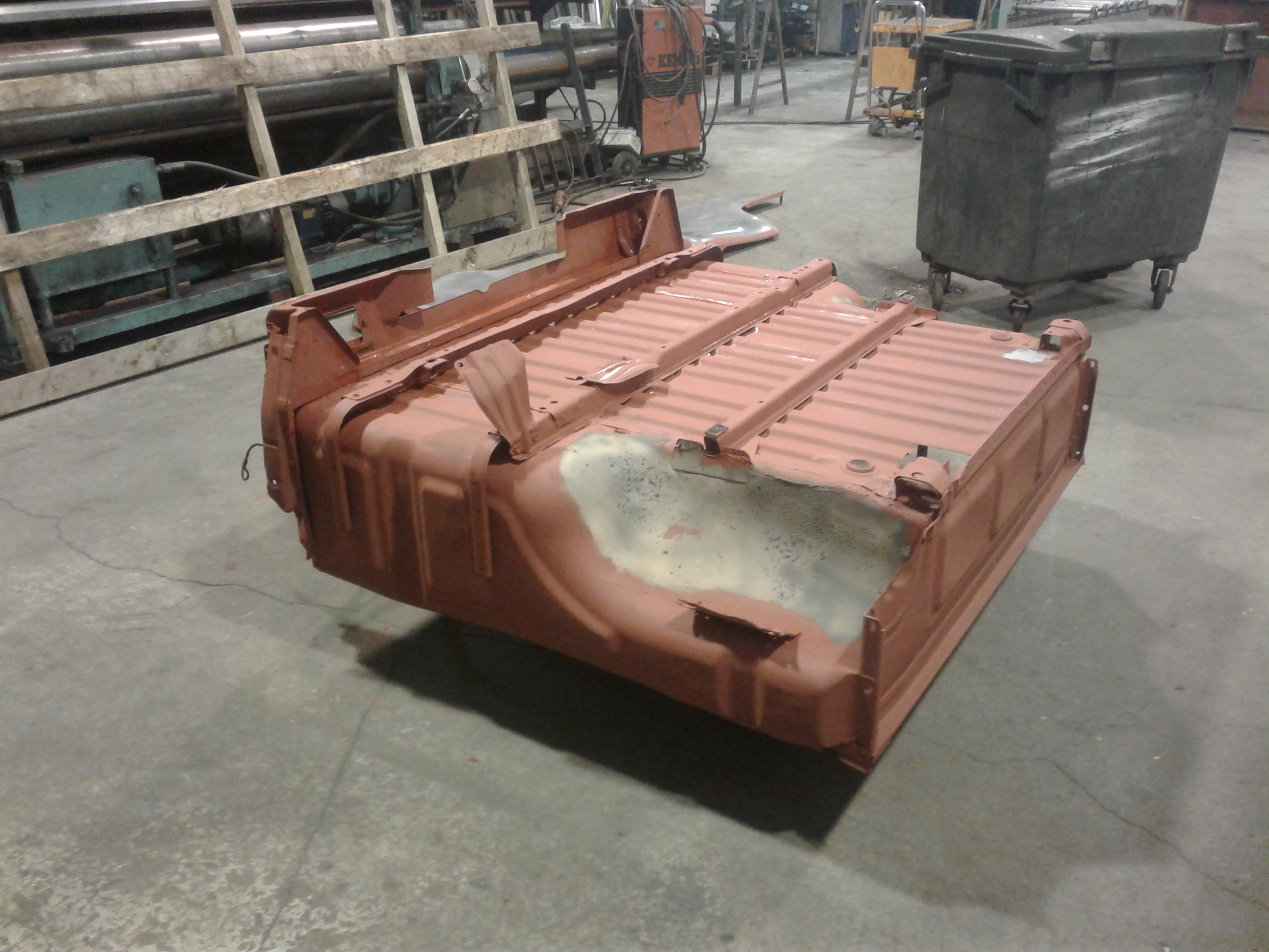

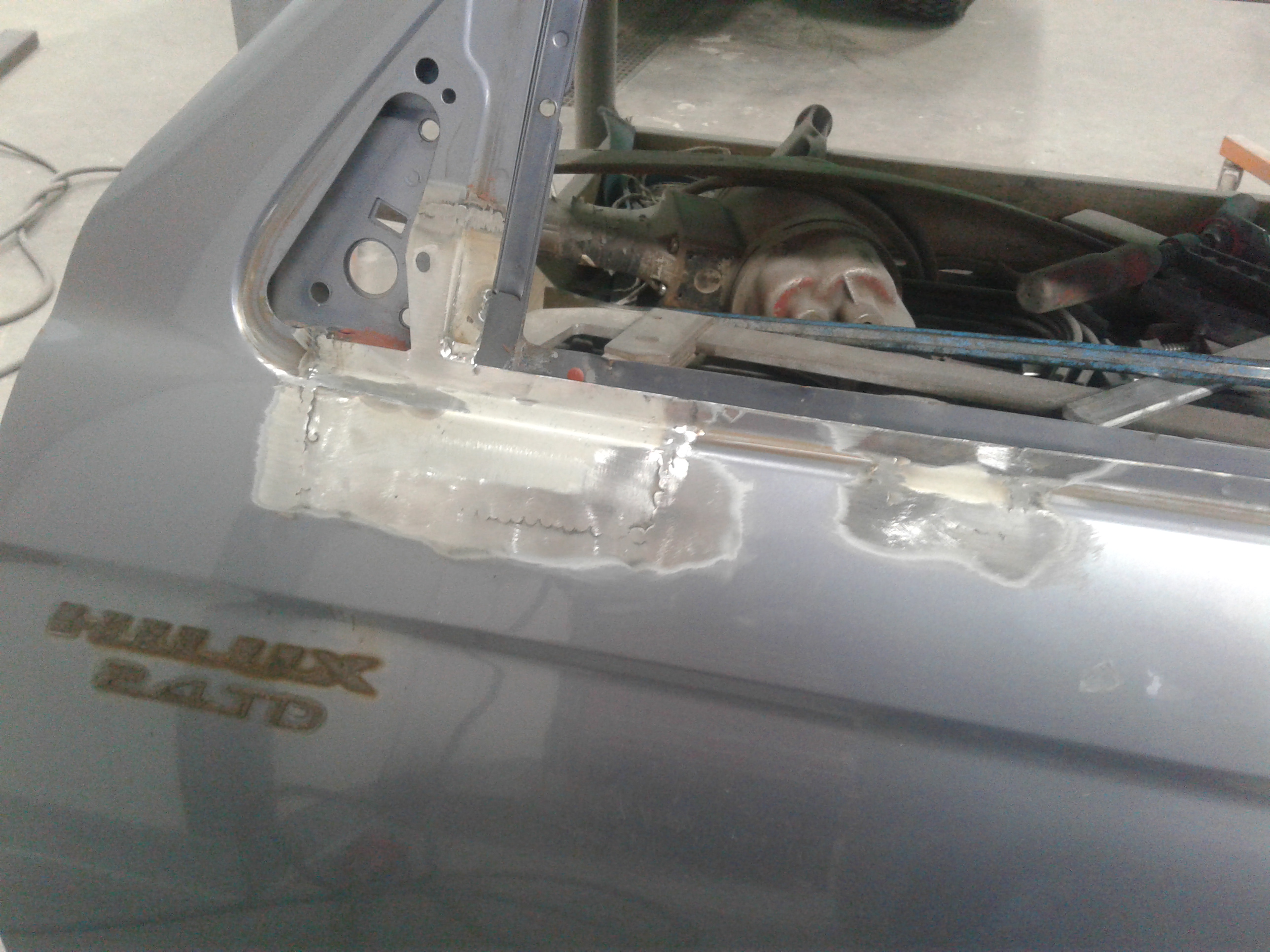

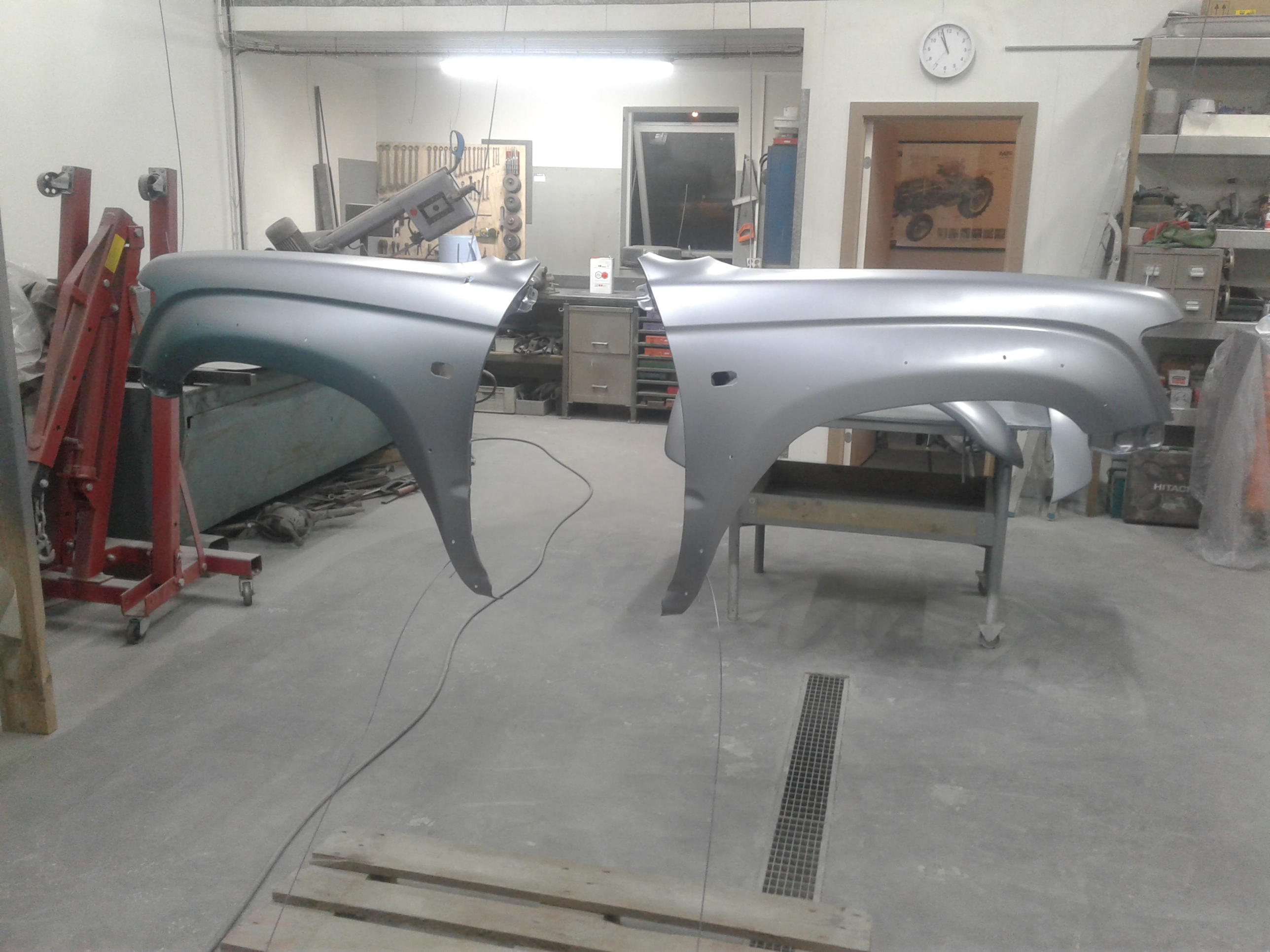

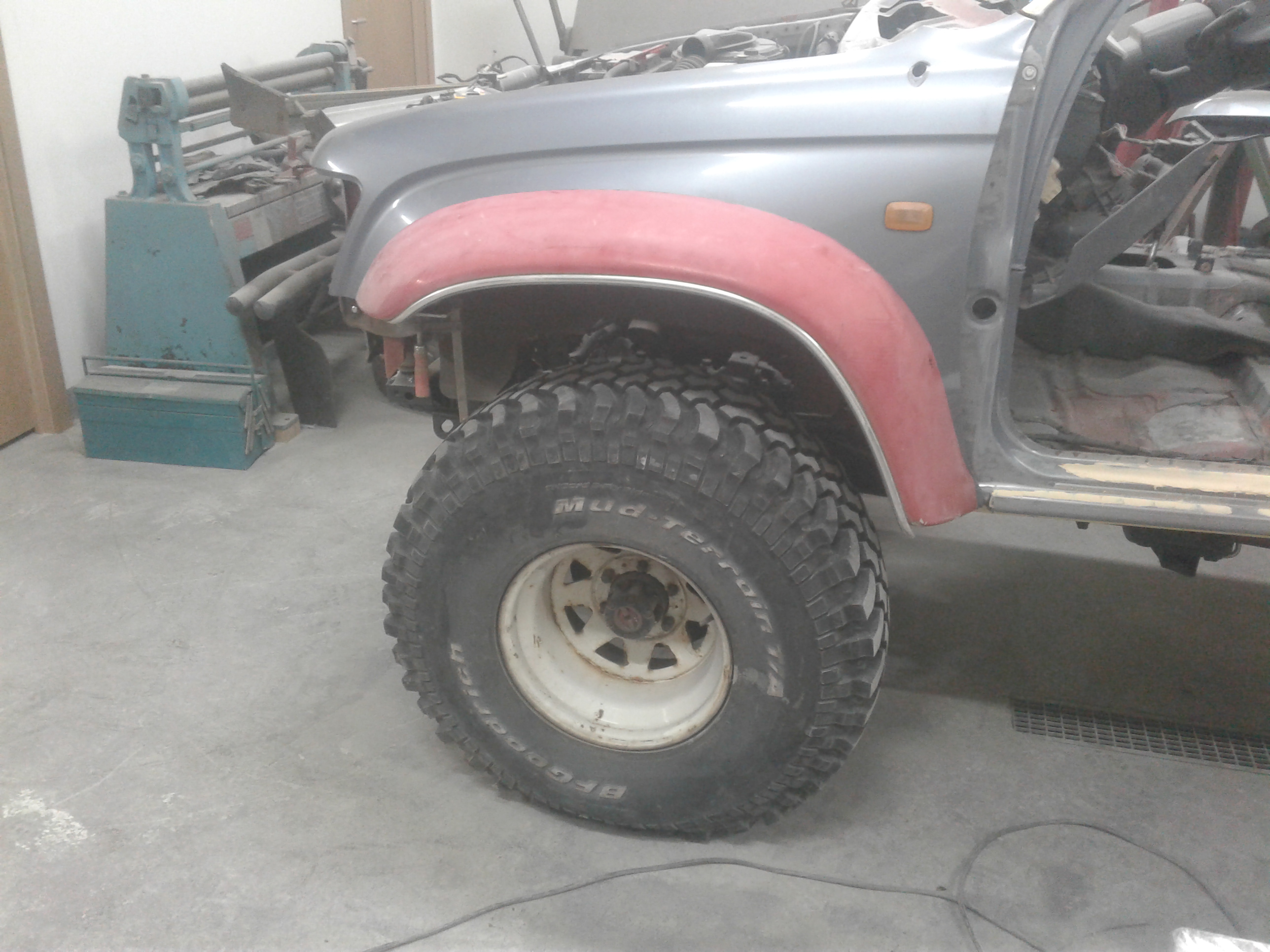

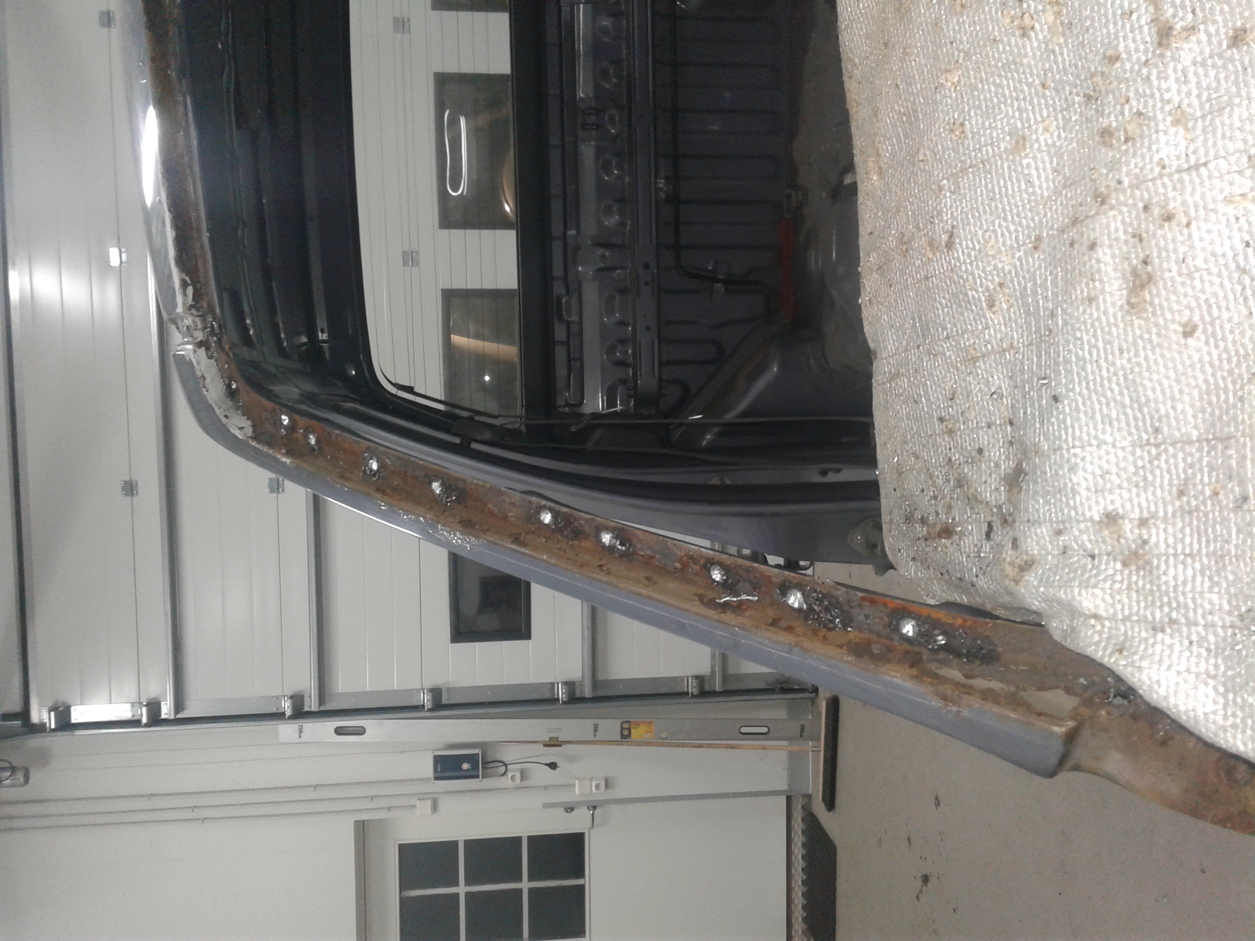

Hér er ég búinn að taka hliðarnar af pallinum til þess að hægt sé að sandblása í burtu ryð.
Gluggafals tilbúið
Svona lítur falsið út í kvöld.
Komið gat.

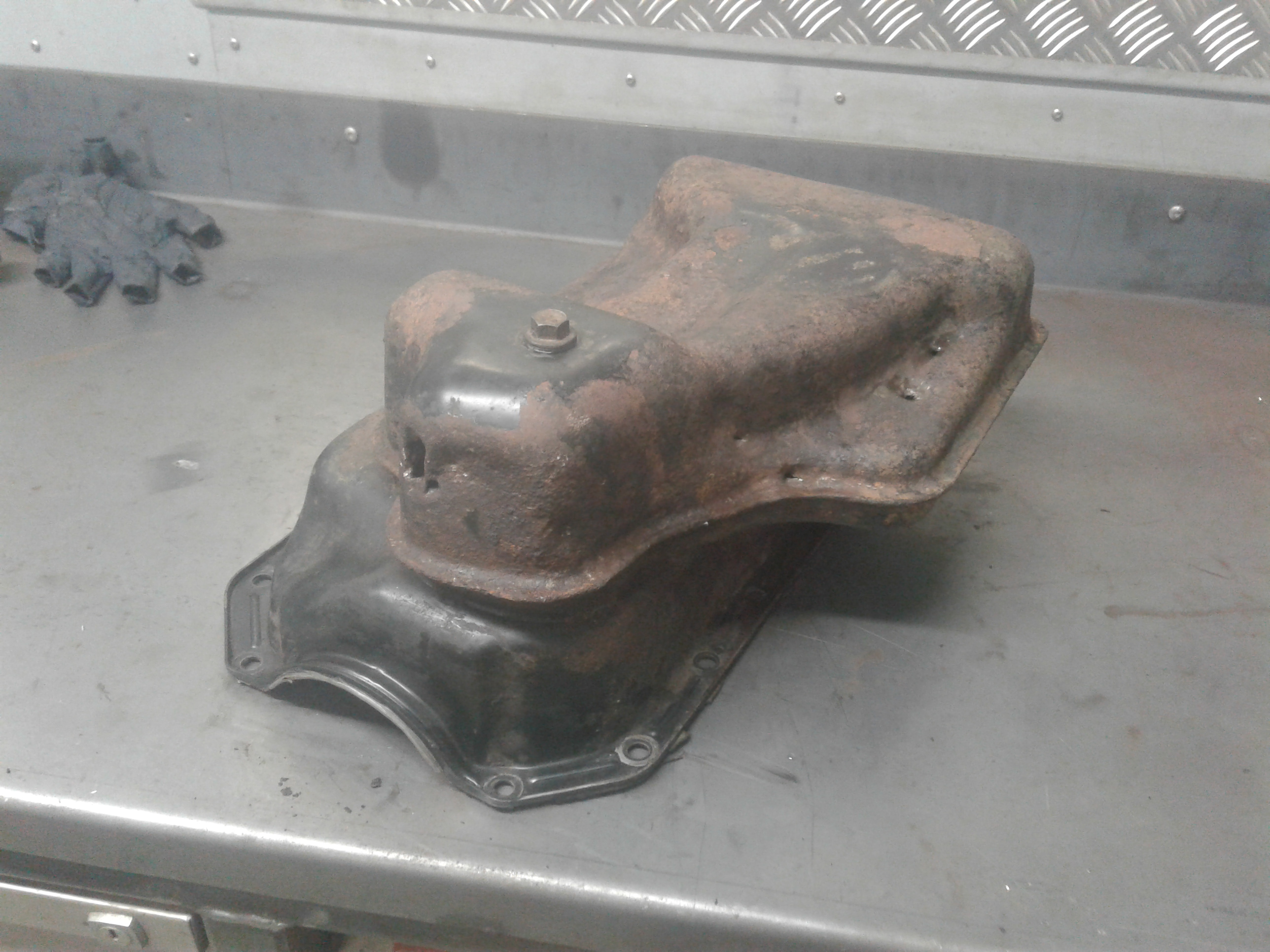

Nýr síls.
Síðast breytt af almar þann 31.jan 2018, 23:42, breytt 4 sinnum samtals.

Hvað er þetta rauða efni sem ég hef séð menn mikið nota?
Startarinn
Innlegg: 1157
Skráður: 01.aug 2010, 12:02
Bíltegund: Nissan Patrol '98
Re: Hilux föndur.
Postfrá Startarinn » 28.sep 2017, 19:47
Ætigrunnur

thordur9 wrote:Hvað er þetta rauða efni sem ég hef séð menn mikið nota?
Þetta er ætigrunnur sem ég fékk hjá Flügger.

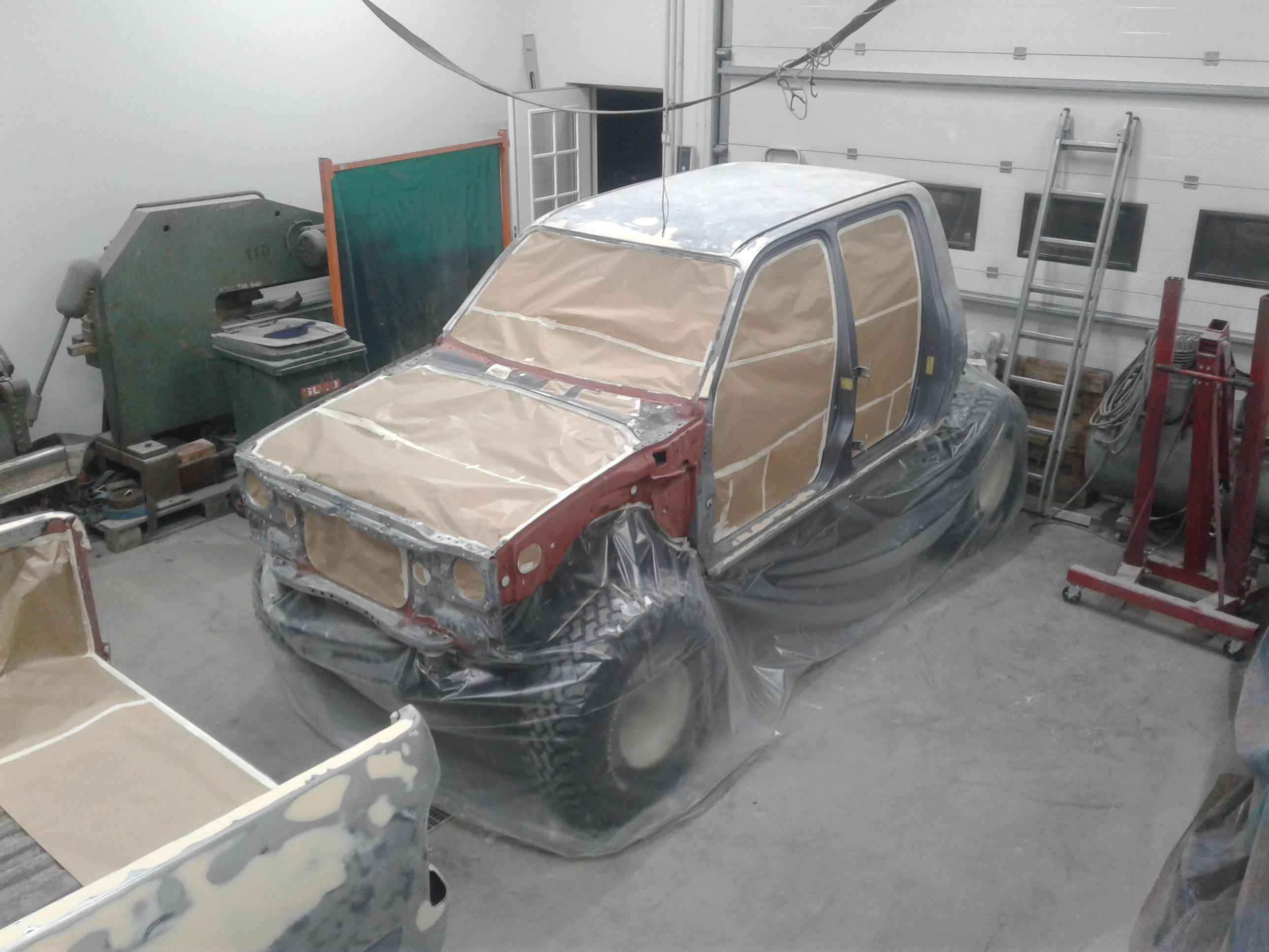

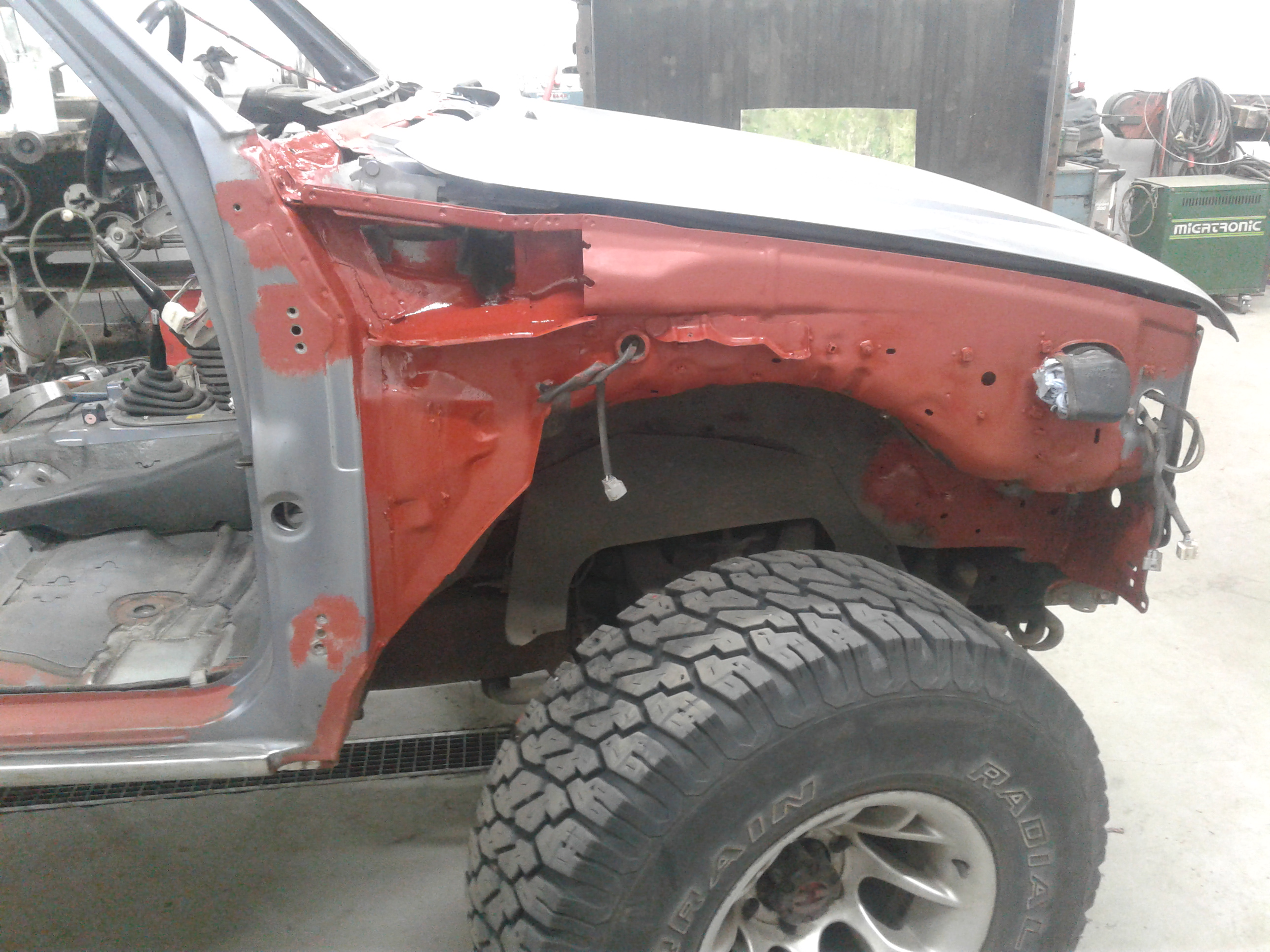

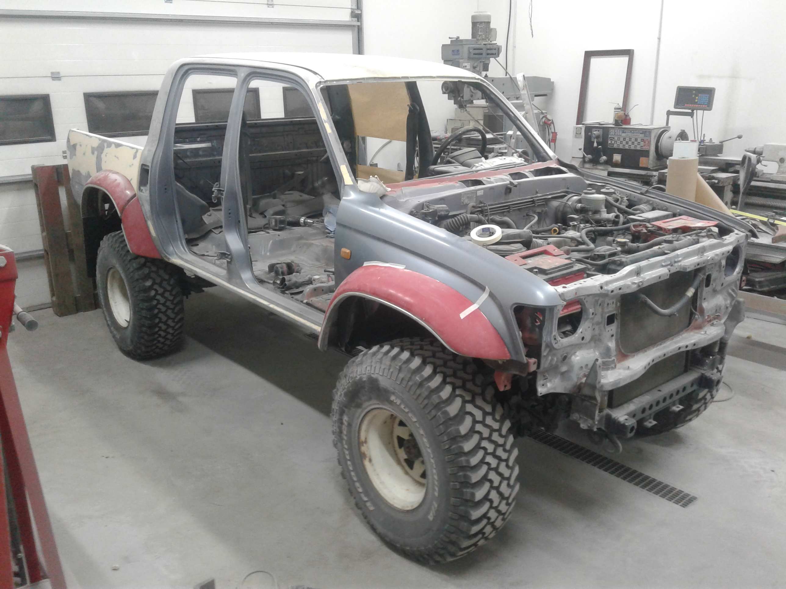

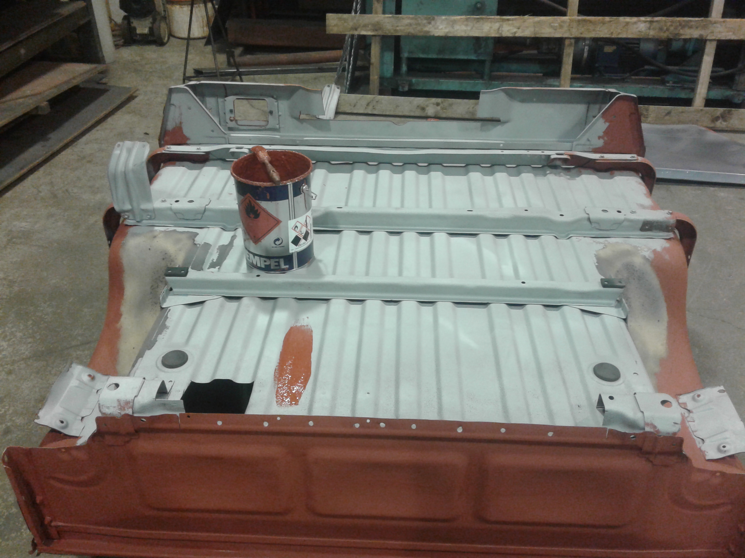

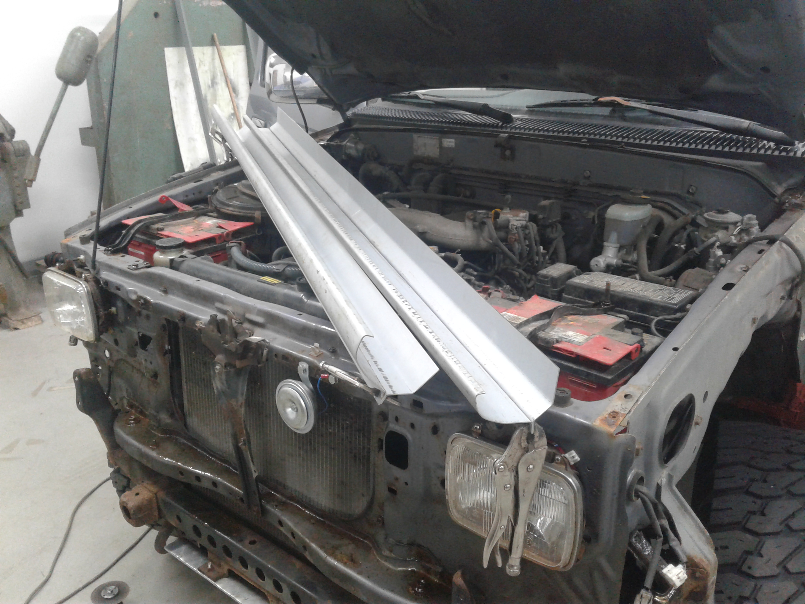

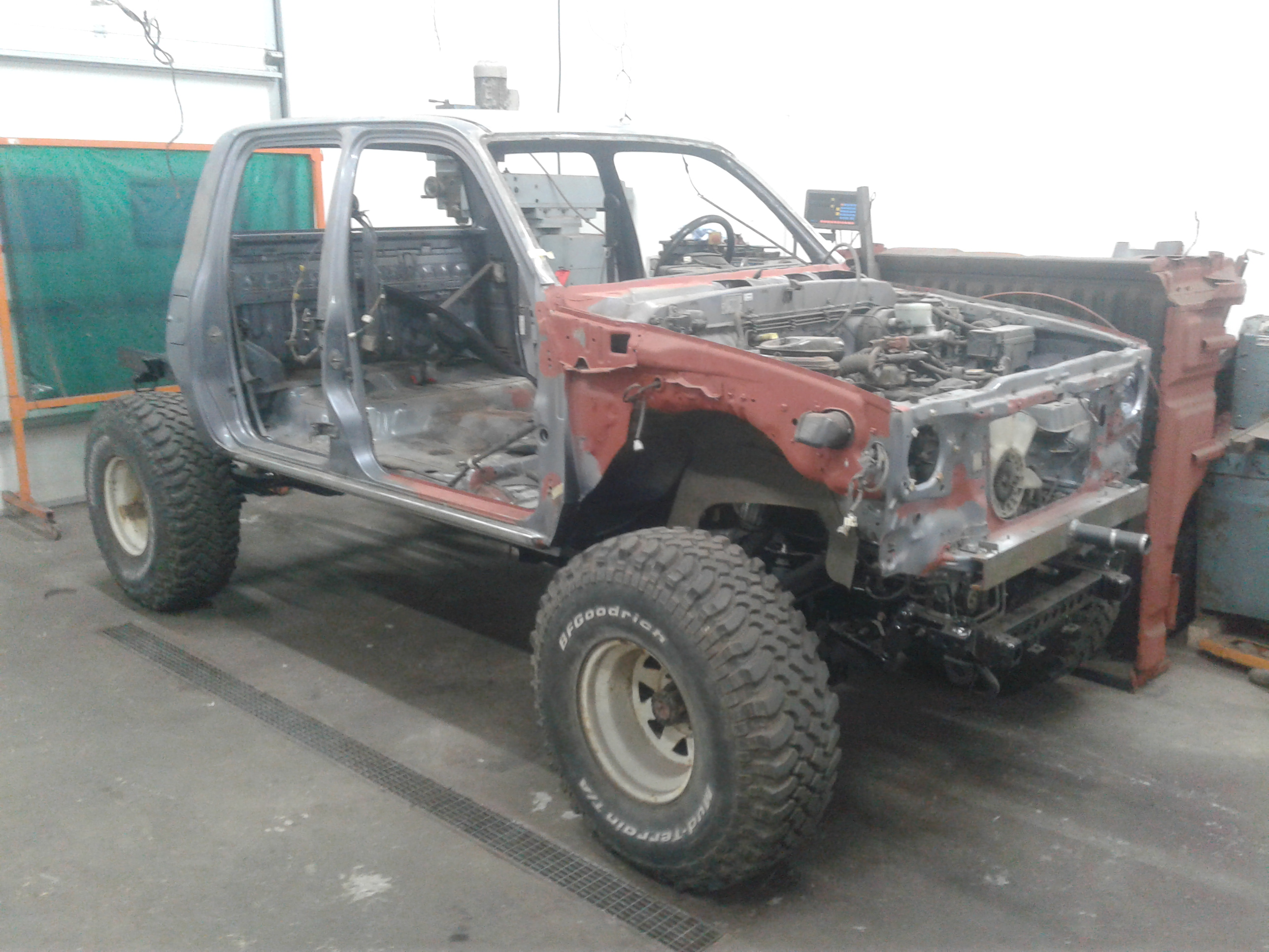

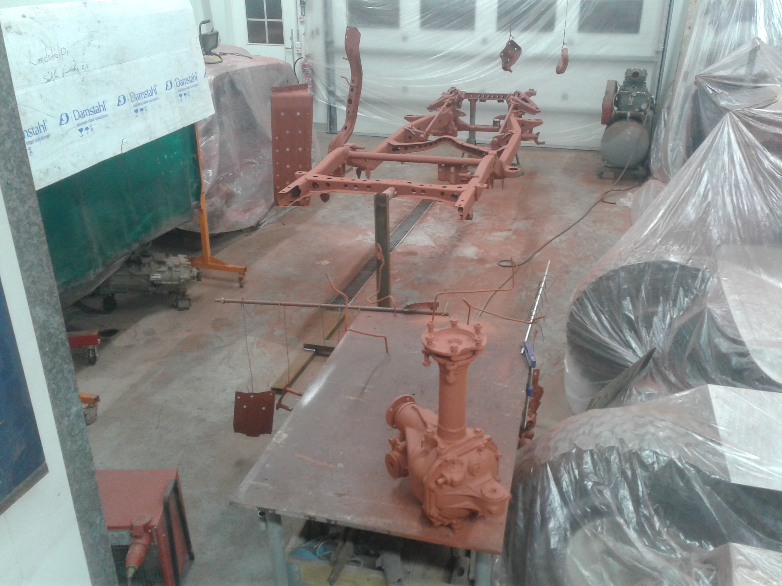

Postfrá almar » 30.okt 2017, 00:49

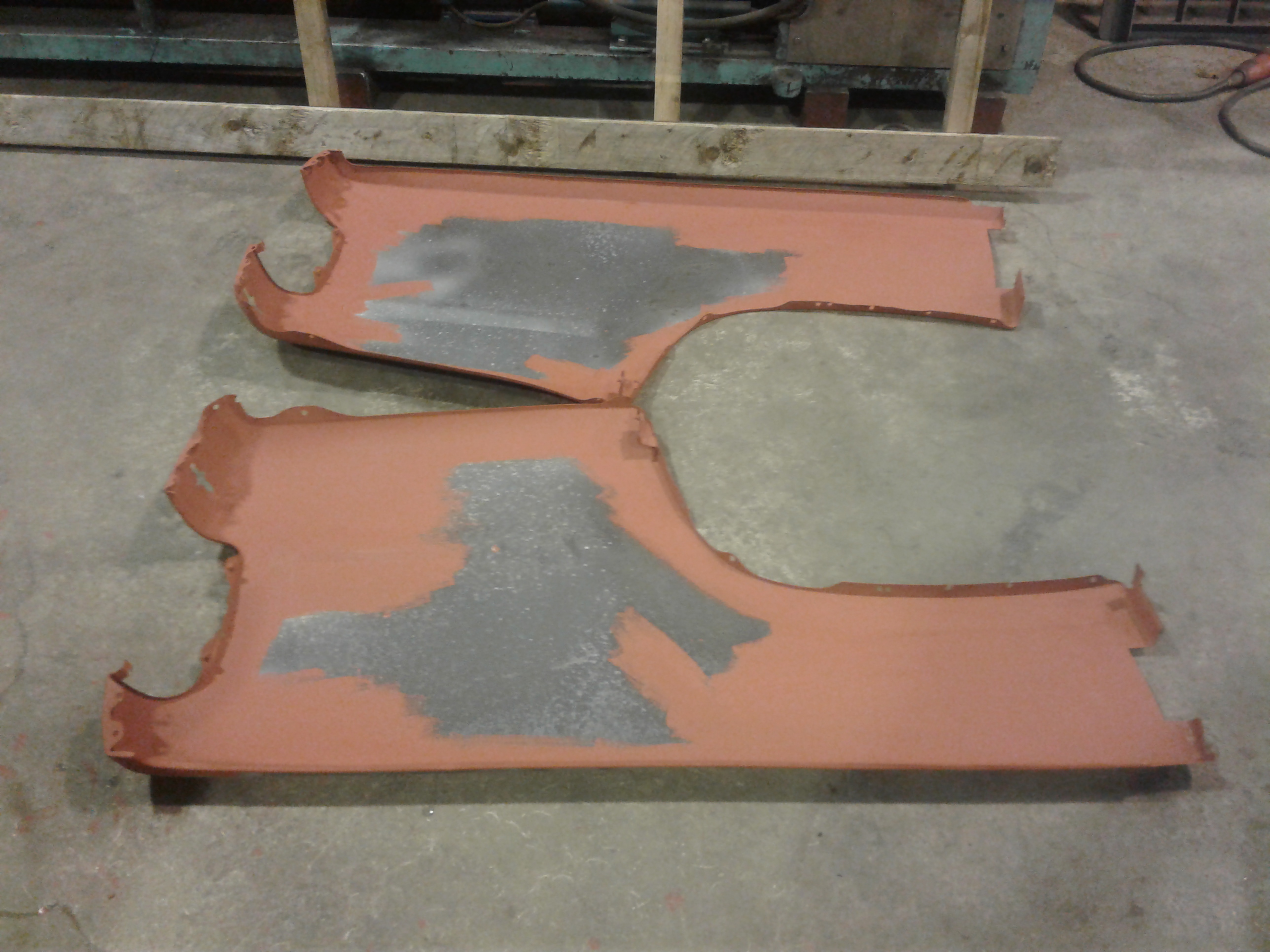

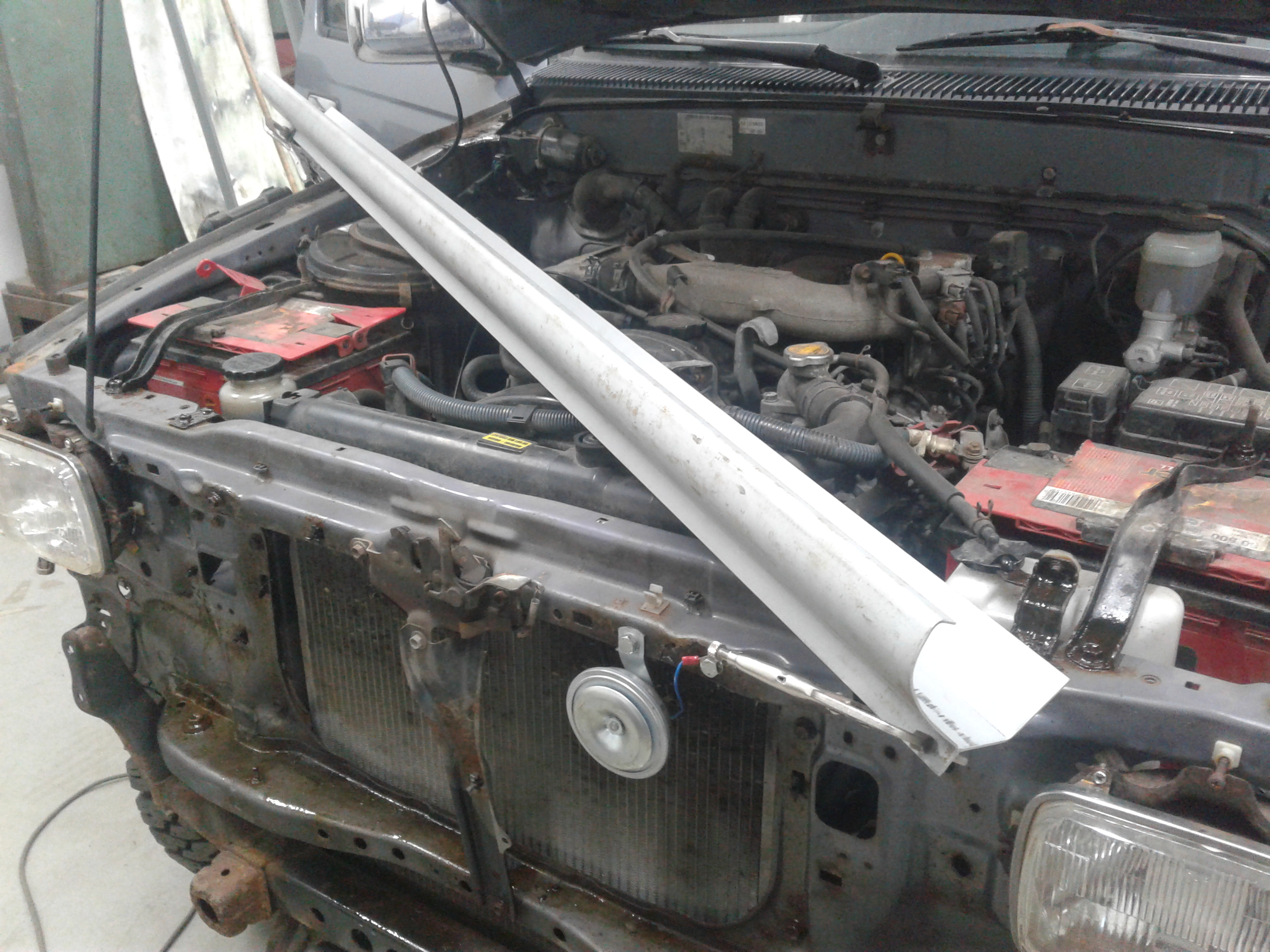

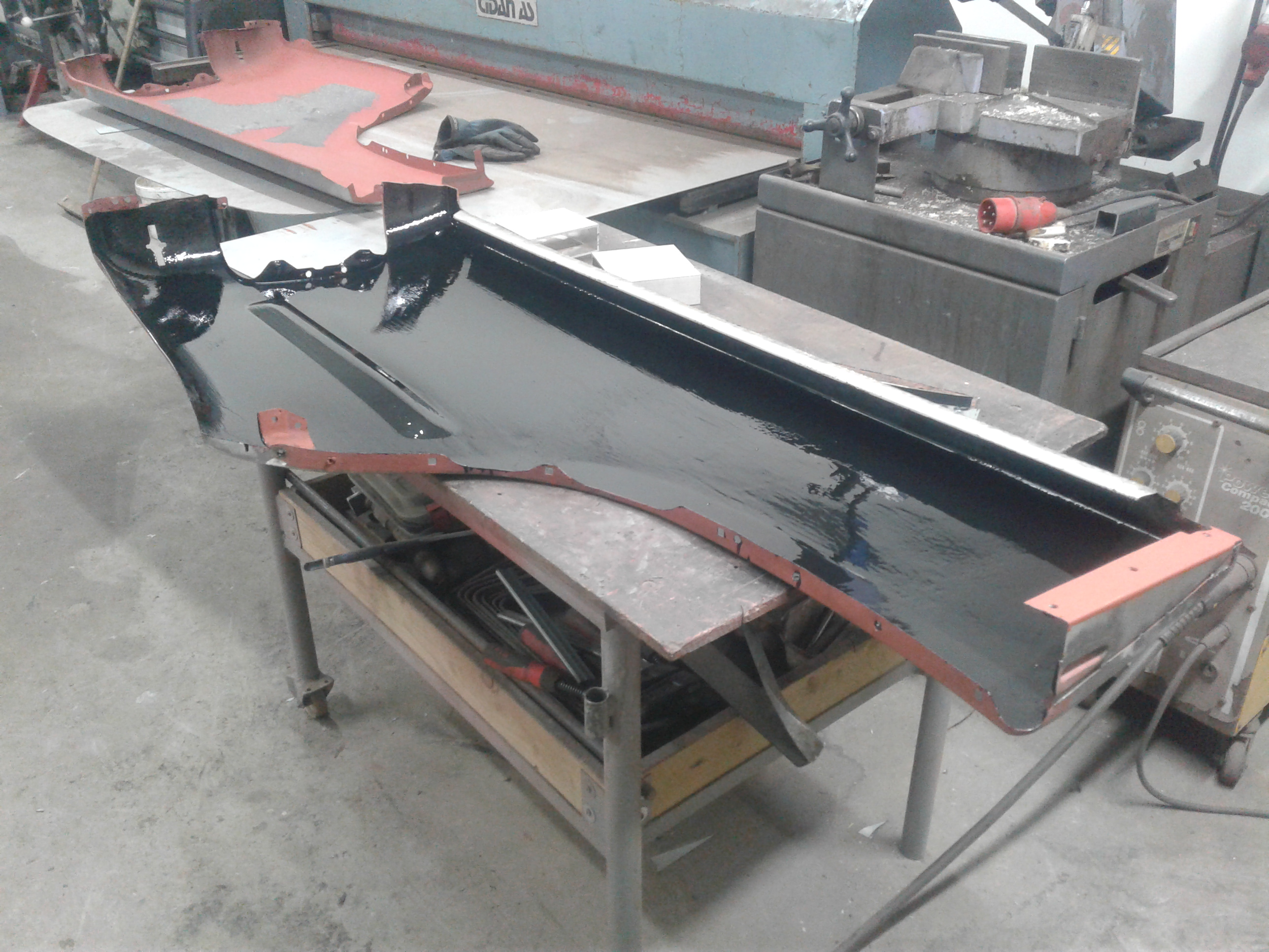

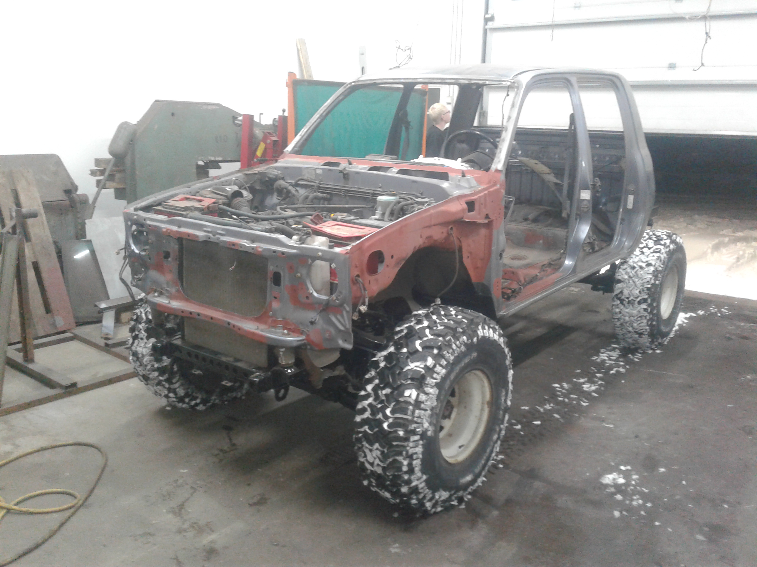

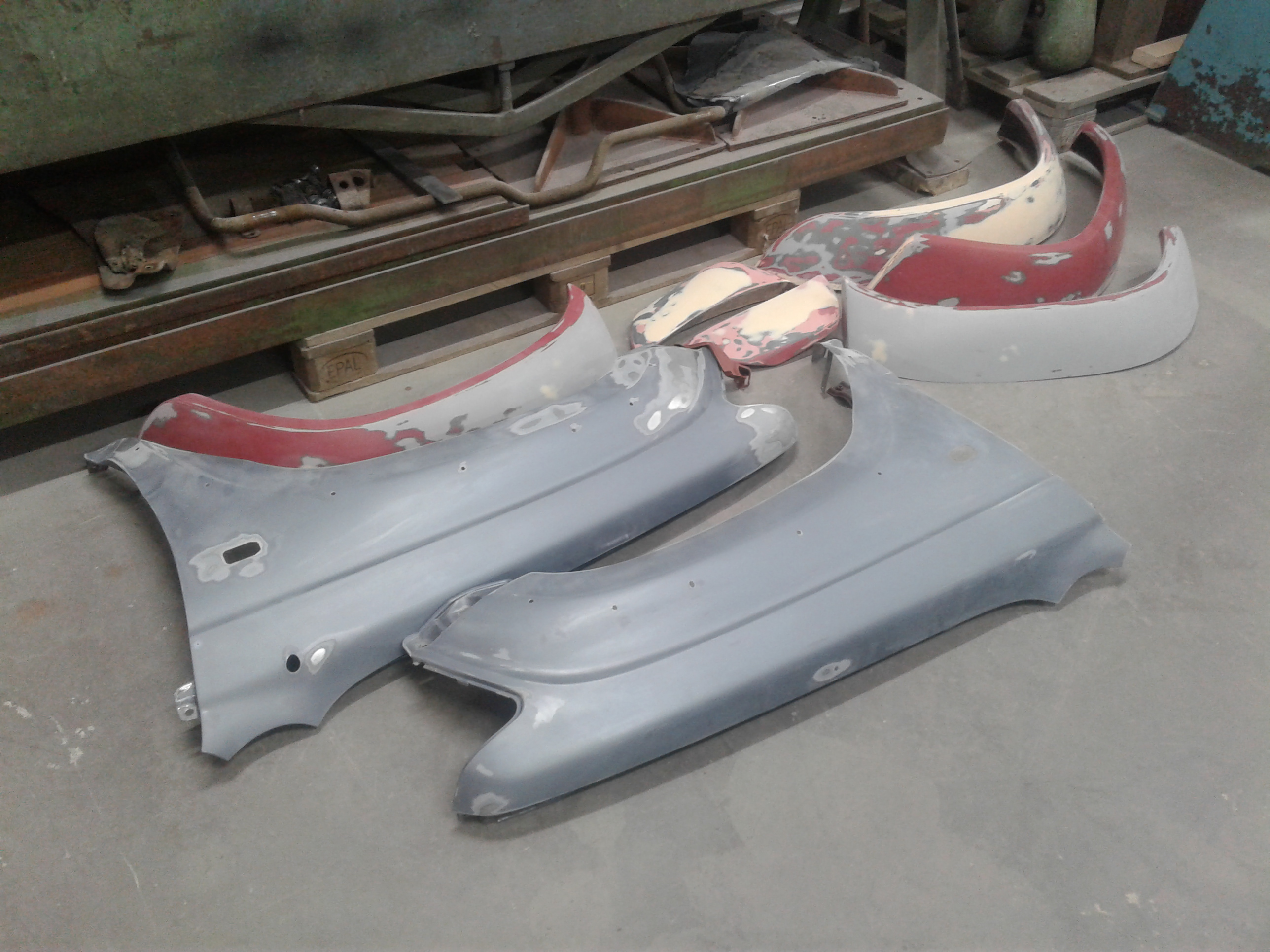

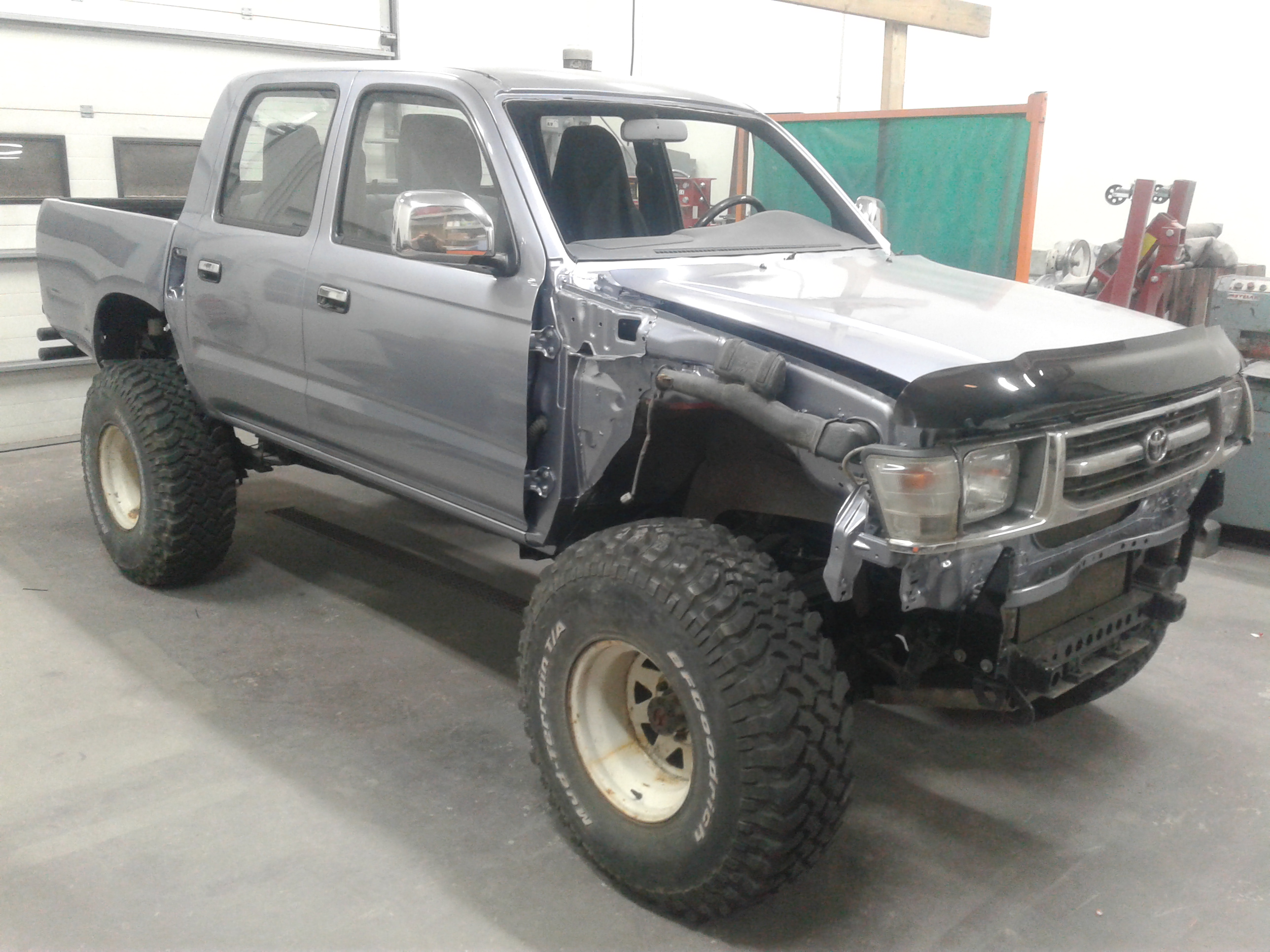

Svona er staðan eftir helgina. Búinn að sandblása og grunna framendann á bílnum auk þess að fóðra upp rúðuþurrkubrakketin. Næsta sem ég geri er að sjóða lokin aftur í hliðarnar undir framrúðunni.
Allt grunn að með menju

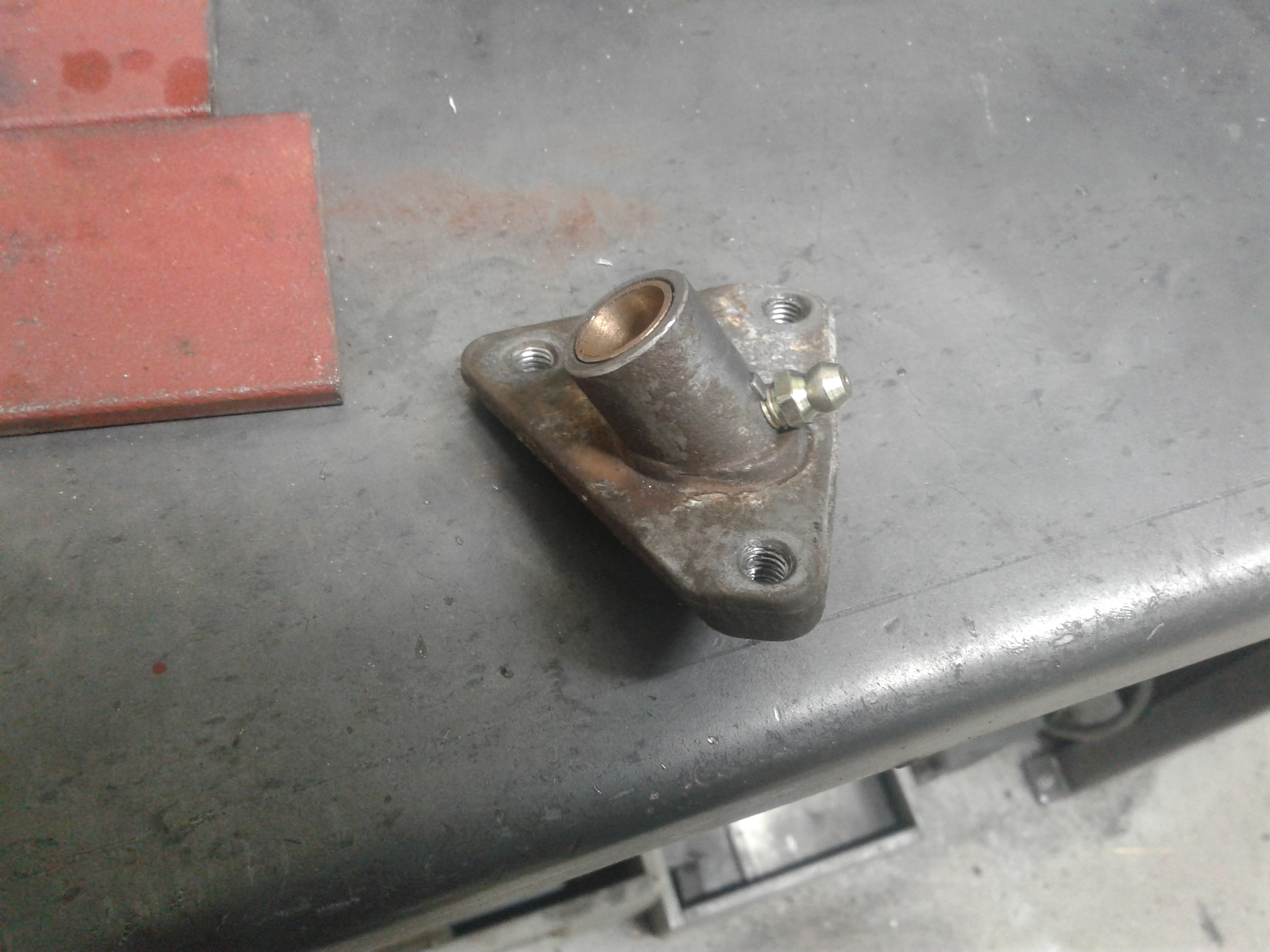

Renndi nýjar fóðringar í rúðuþurrkubrakketin

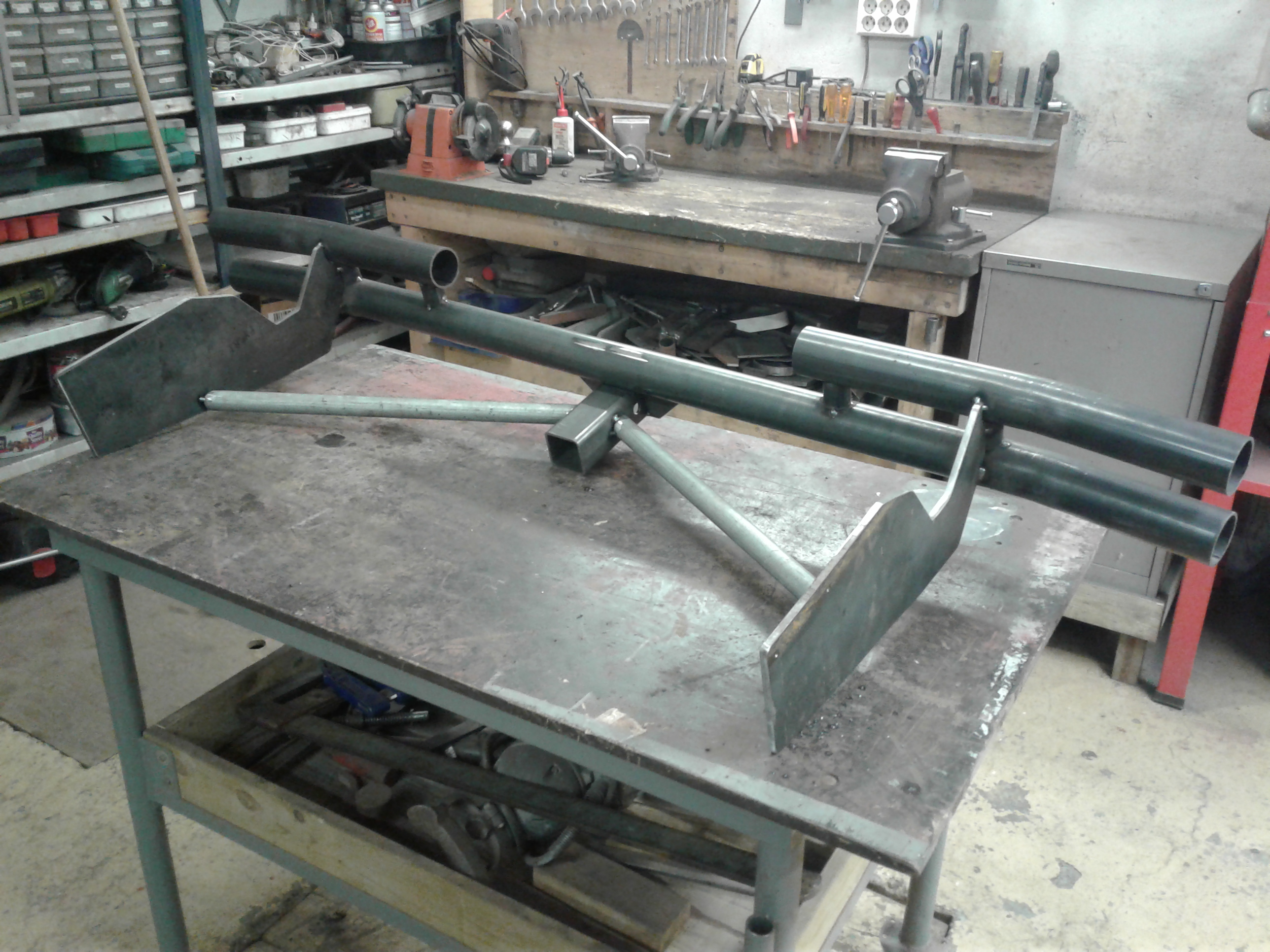

valsaðiru rörin í stuðaranum? hann kemur vel út

góður með þurrku brakketið ég er að flytja inn nýtt í minn bíl þetta kostar allt saman, og þar að auki er betra að hafa kopar og smurkopp!

íbbi wrote:alltaf gaman af svona brasi.
Sæll. Já hann heppnaðist vel. Ég beygði rörin í venjulegri rörabeygjuvél.

Já, ég var orðinn leiður á ískrinu í þessu svo að ég fóðraði þetta bara upp á nýtt. Það eina með smurkoppinn er það að það þarf að taka plasthlífina af til þess að smyrja, en það þarf nú varla að gera það oft.....

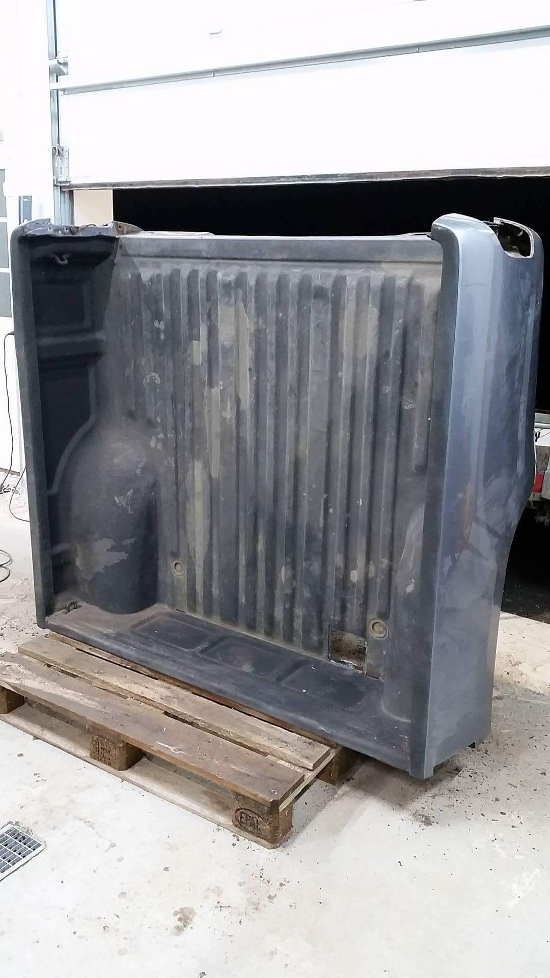

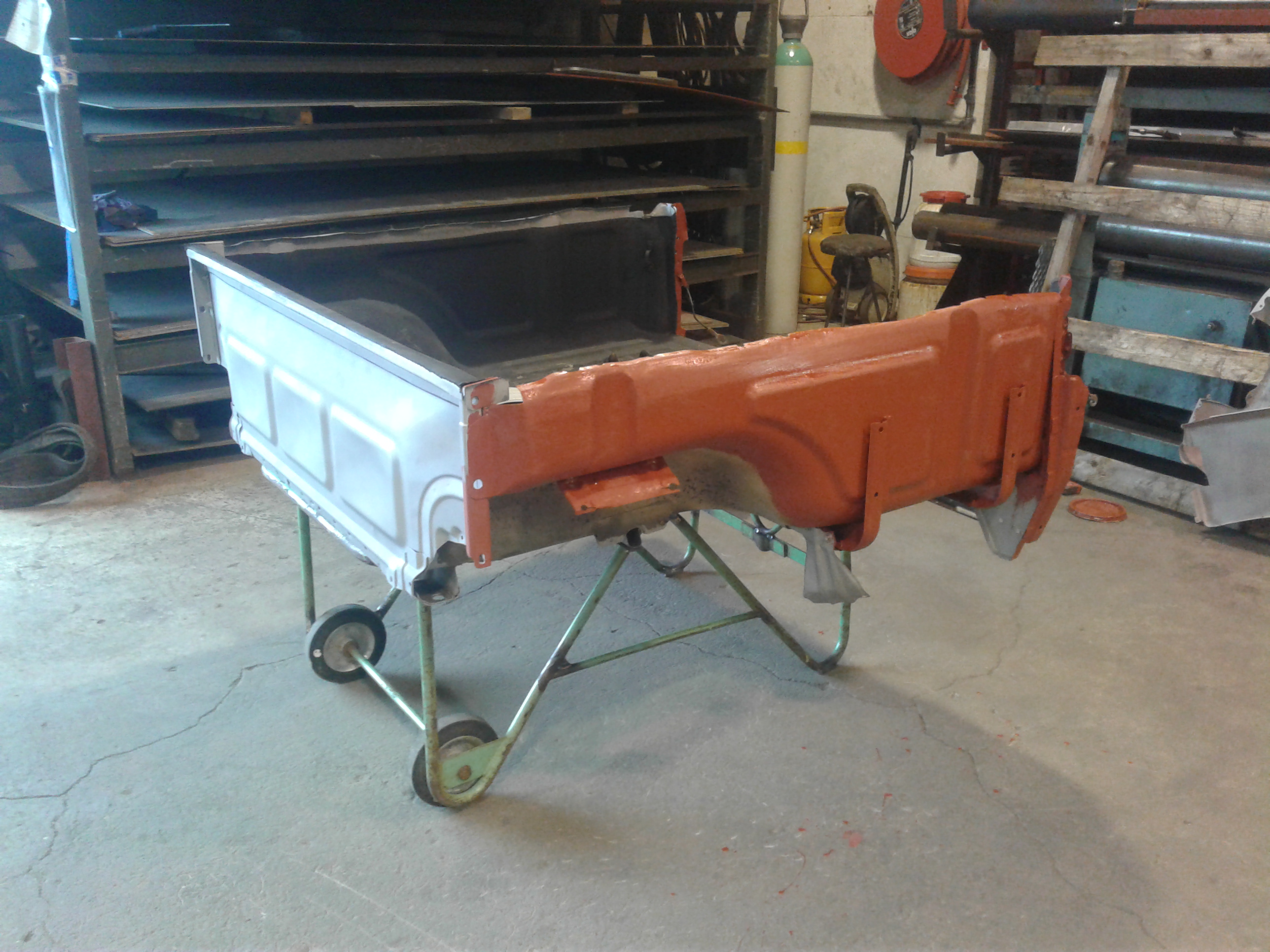

Postfrá almar » 03.nóv 2017, 20:03

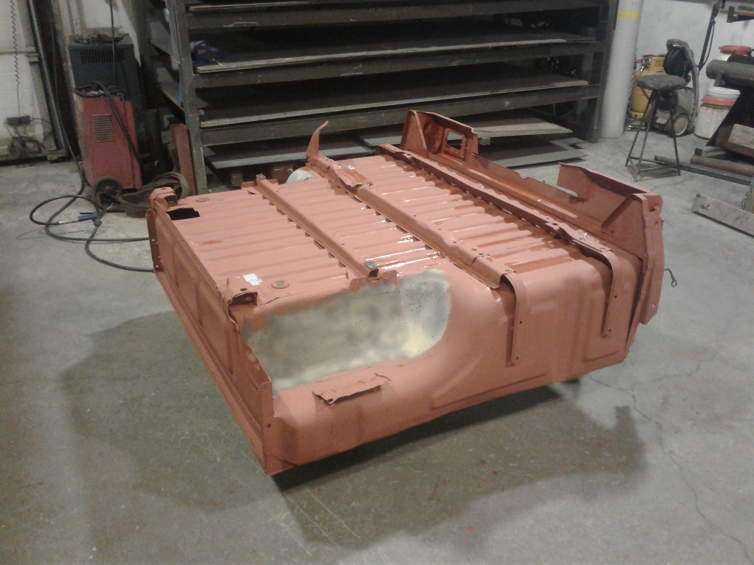

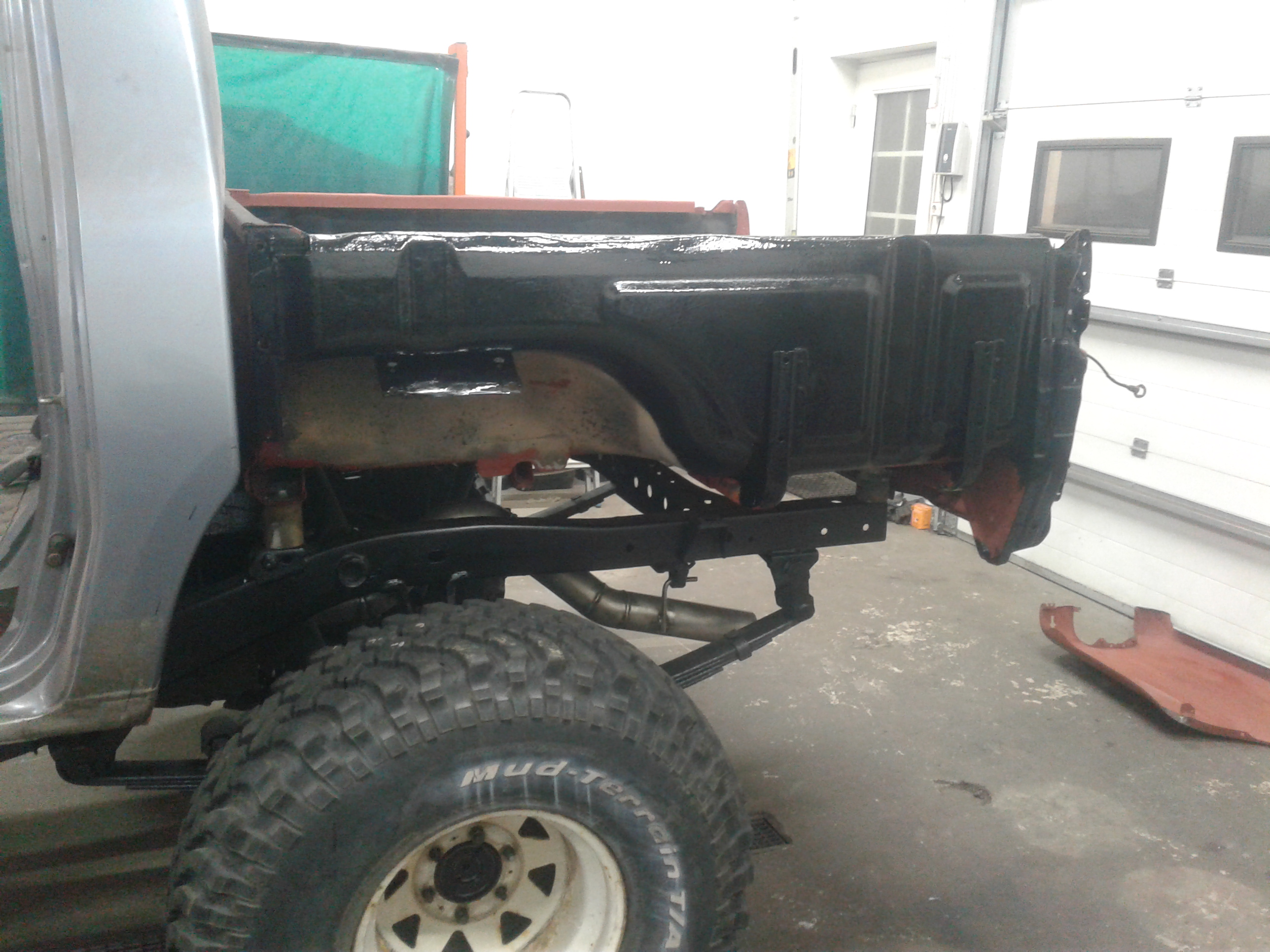

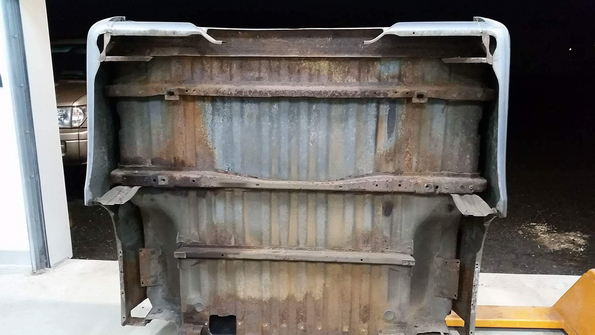

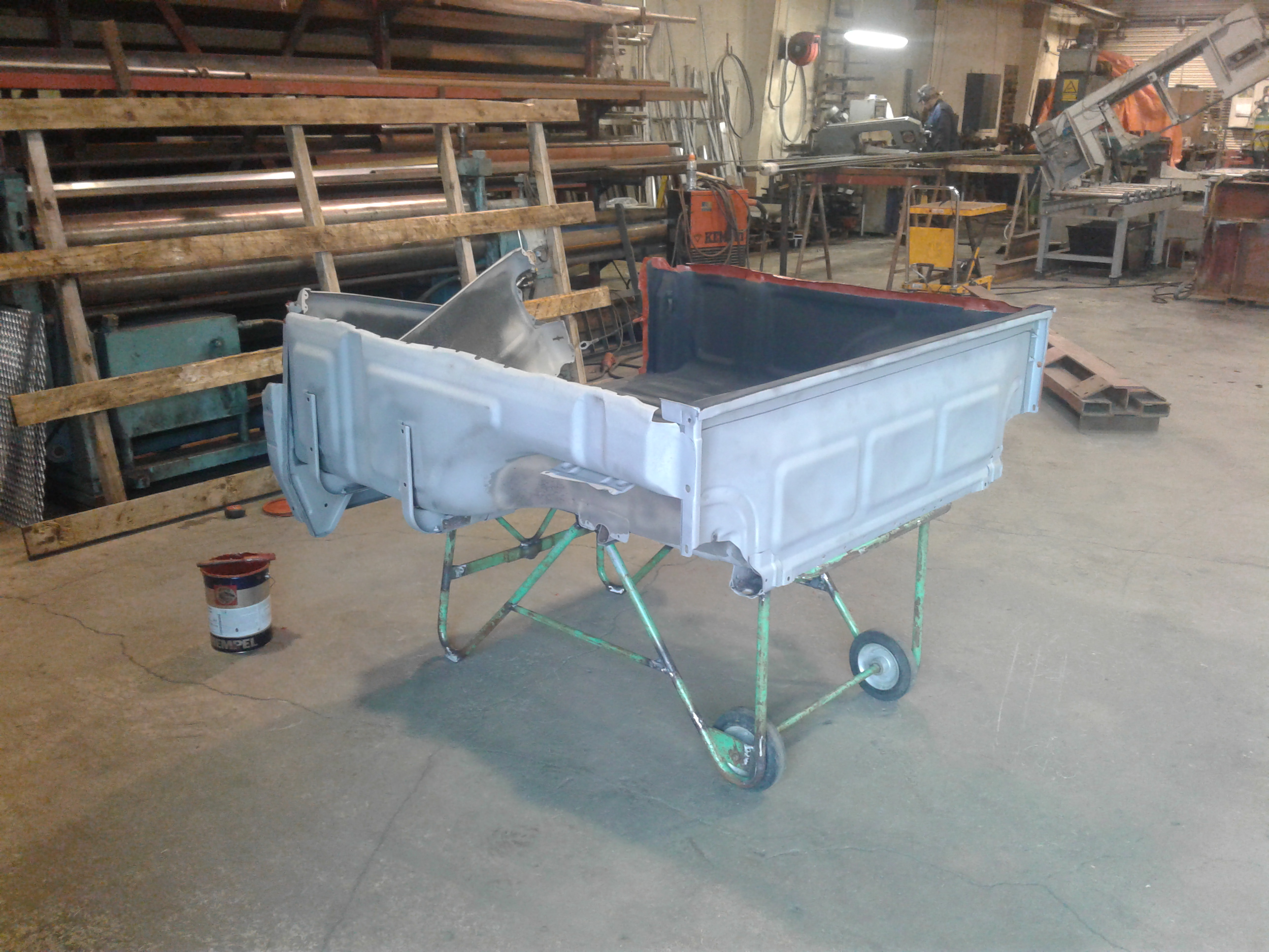

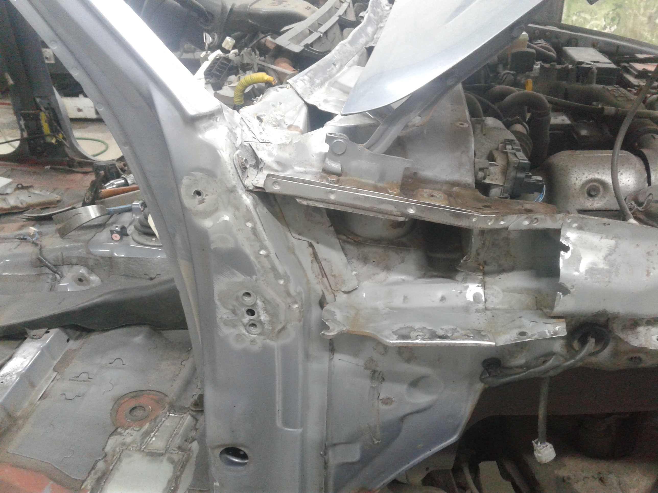

Þá er ég kominn með pallinn til baka úr sandblæstri. Sandblásturinn heppnast vel en hliðarnar drógu sig örlítið inn. Nú er bara að smíða nokkur ný stykki í hann og raða aftur saman.
Allt menjað

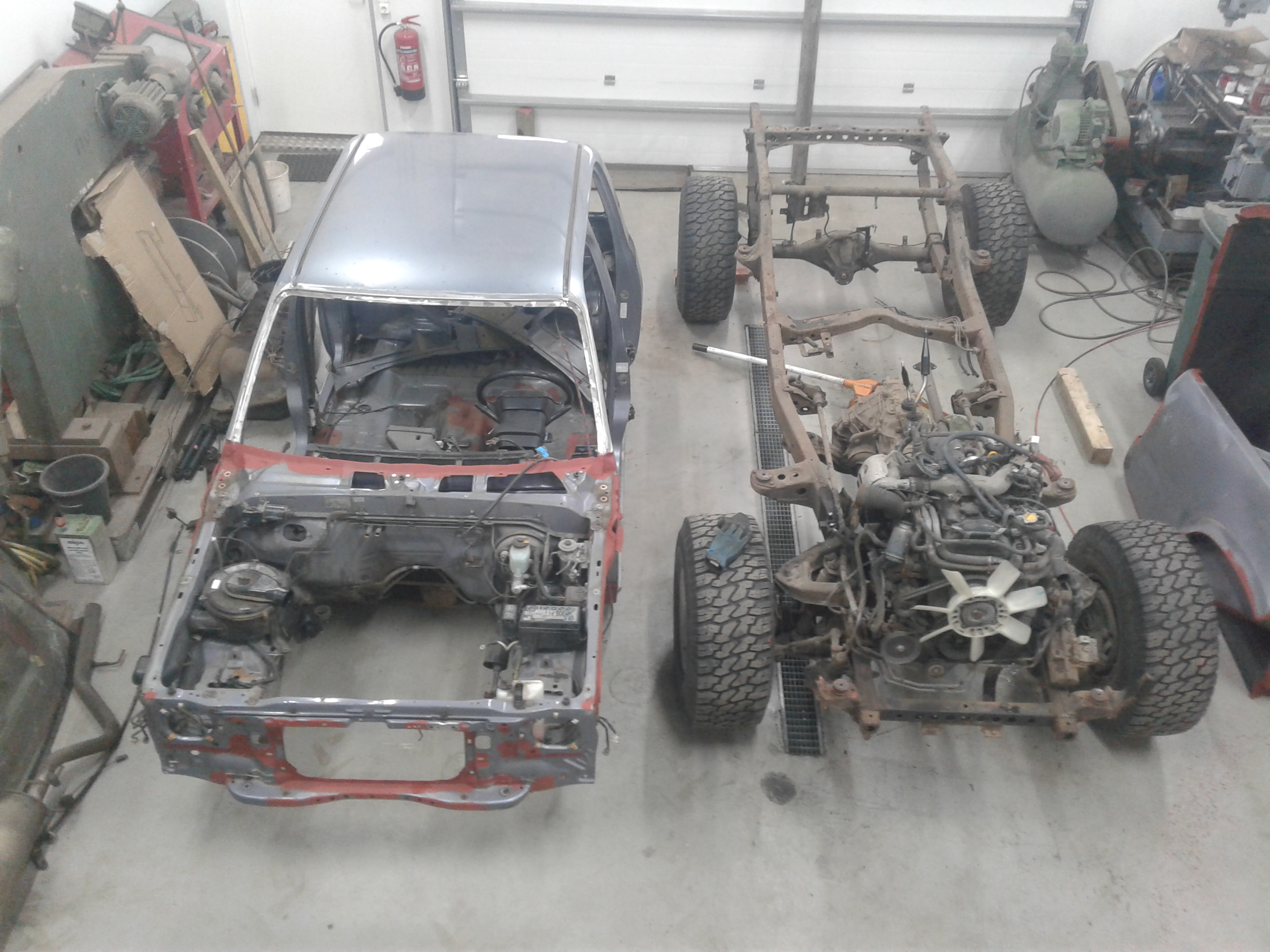

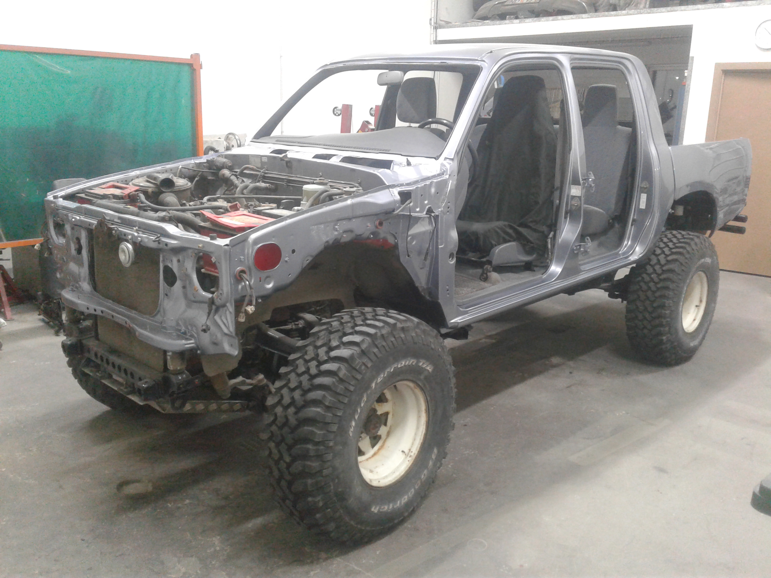

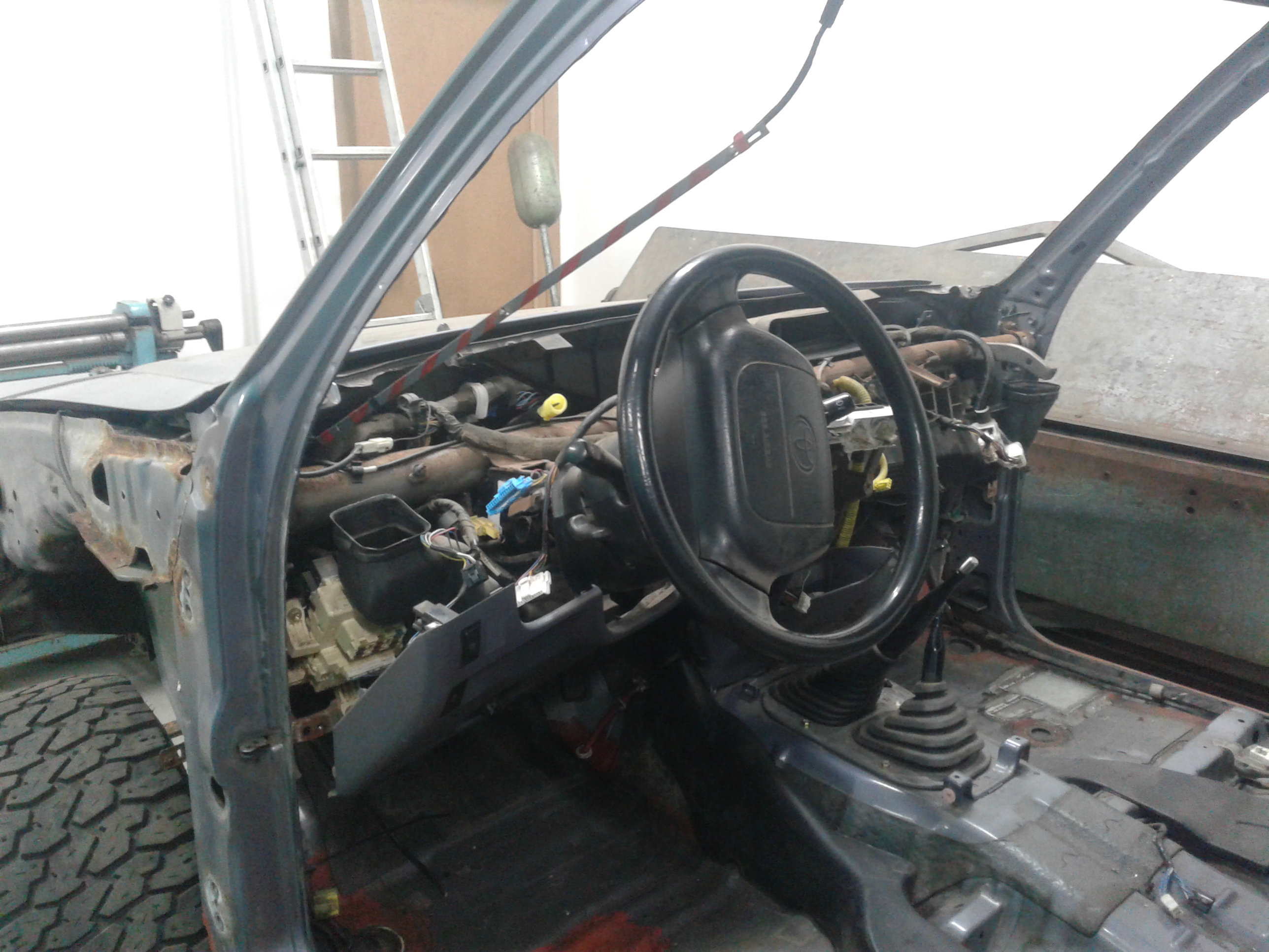

Postfrá almar » 05.nóv 2017, 20:12

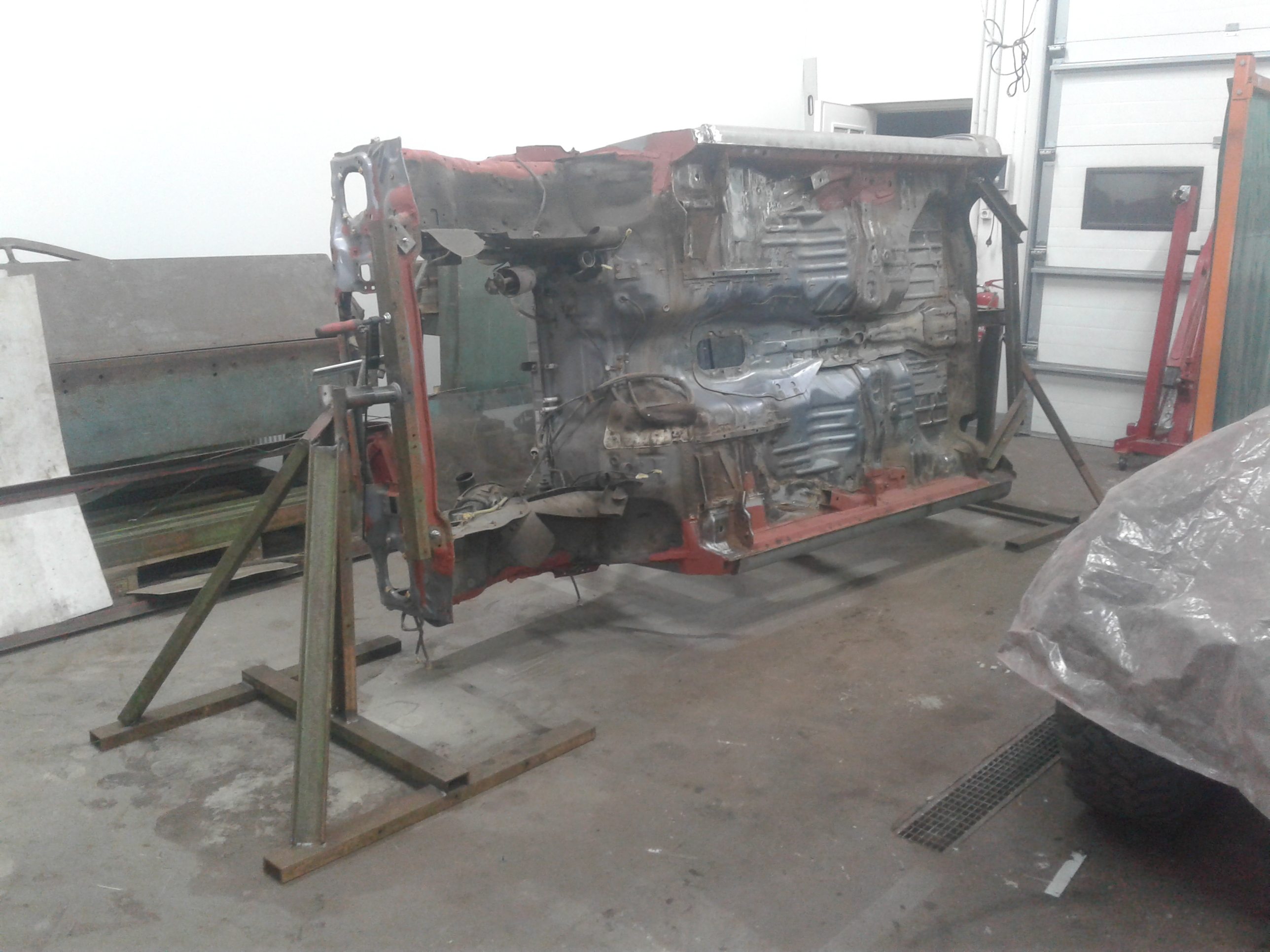

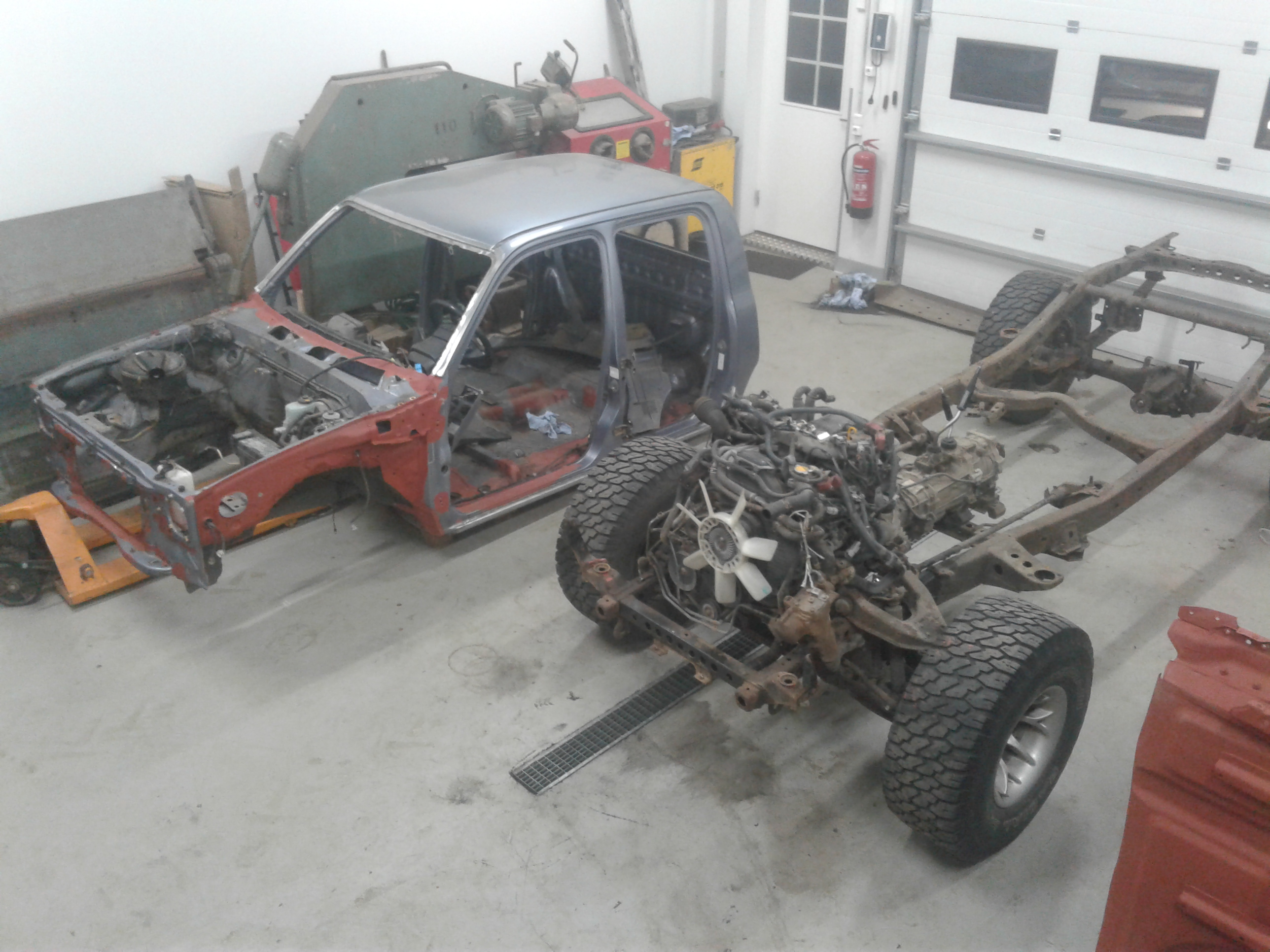

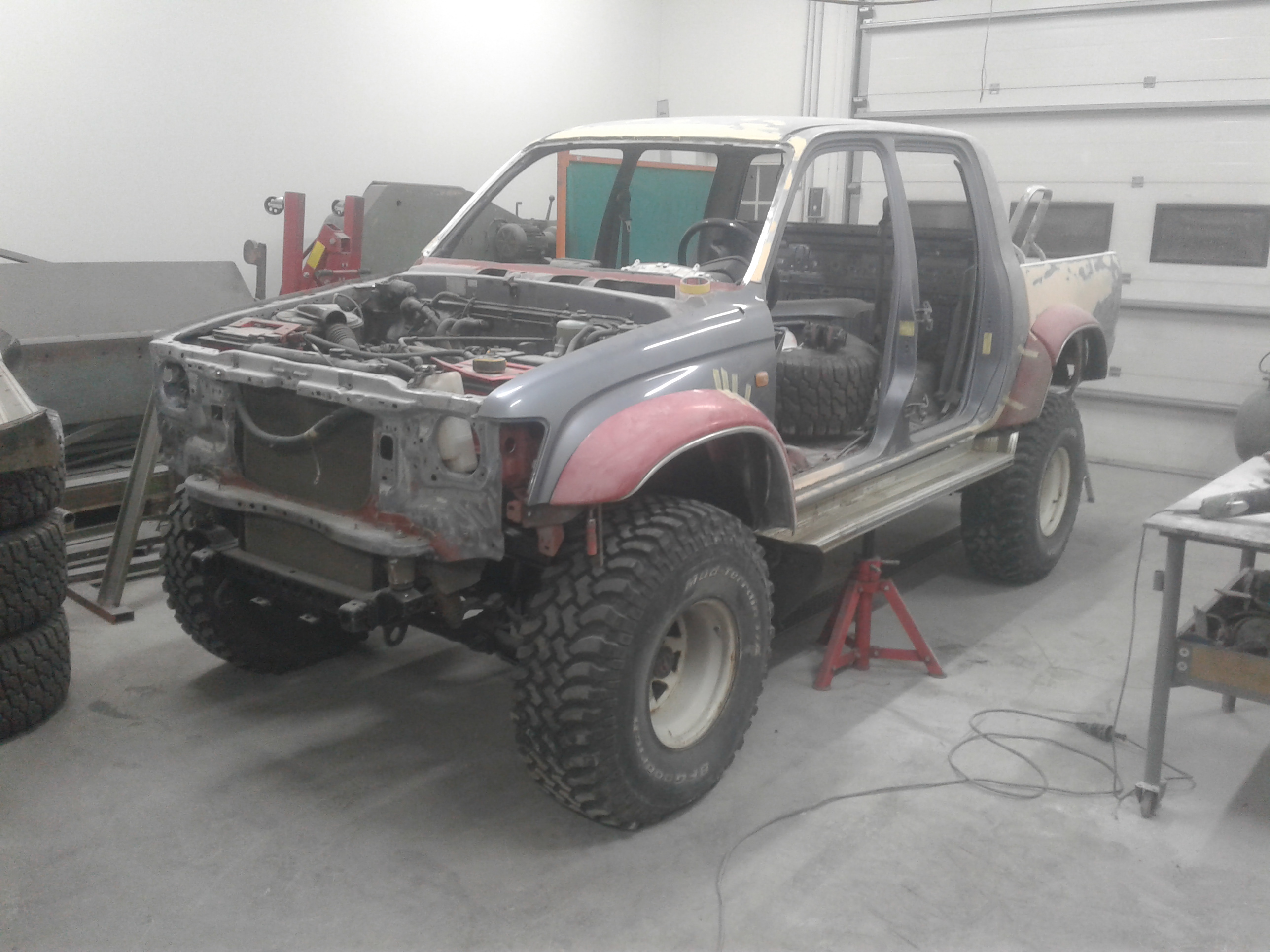

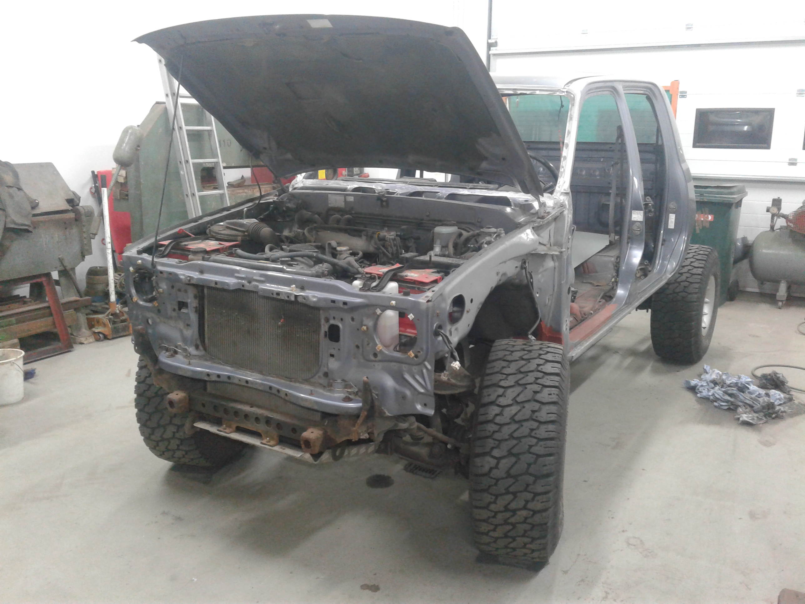

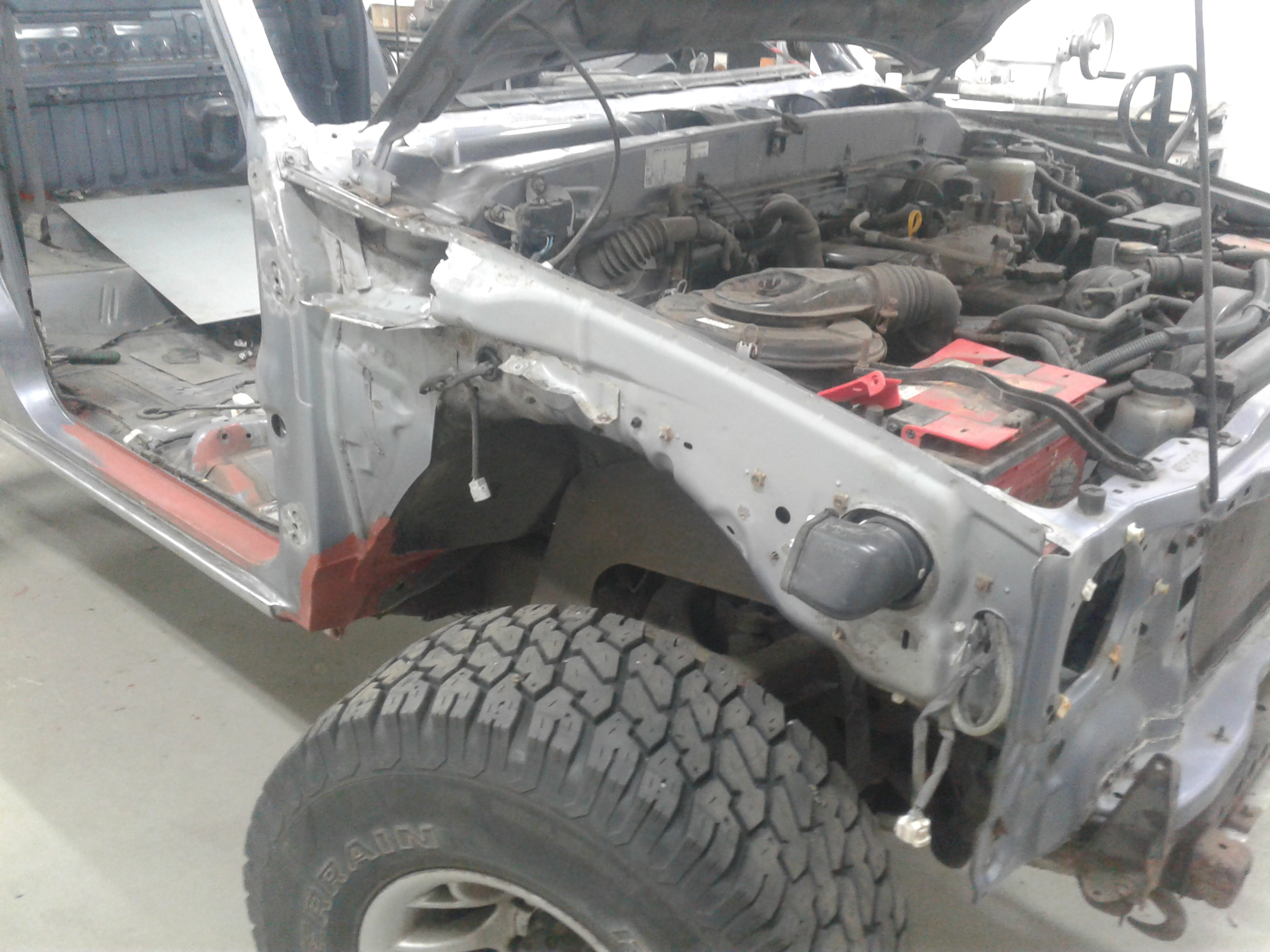

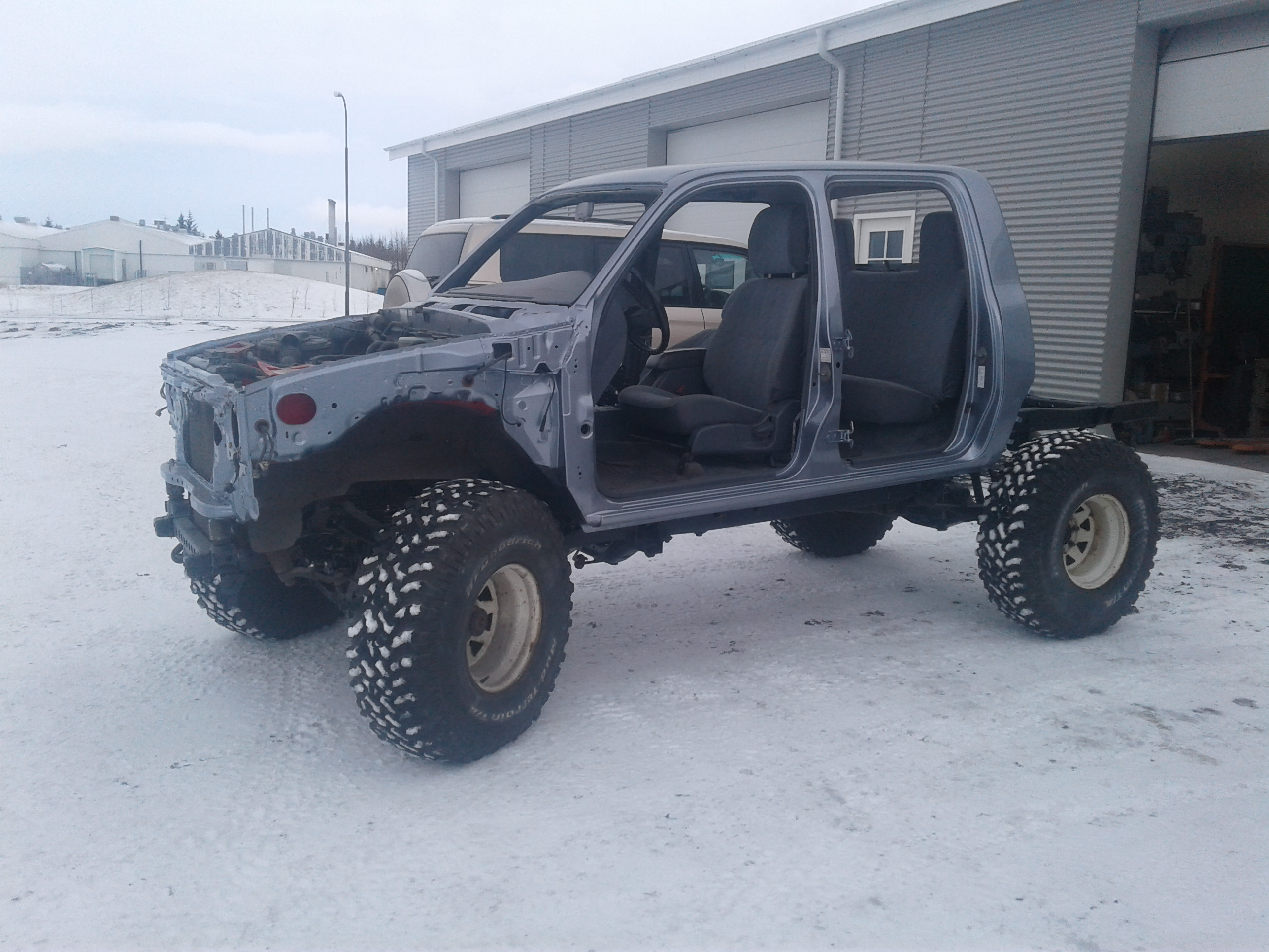

Jæja svona er staðan í kvöld. Boddíið fékk að fara af og núna þarf ég bara að fá mér mótorgálga til þess að lyfta mótornum og tilheyrandi upp af grindinni. Ég ætla að strípa grindina og senda hana í sandblástur.

Já ég ákvað það að fyrst maður er byrjaður, afhverju þá ekki að klára. Maður verður kominn með algjörlega ryðlausan bíl.

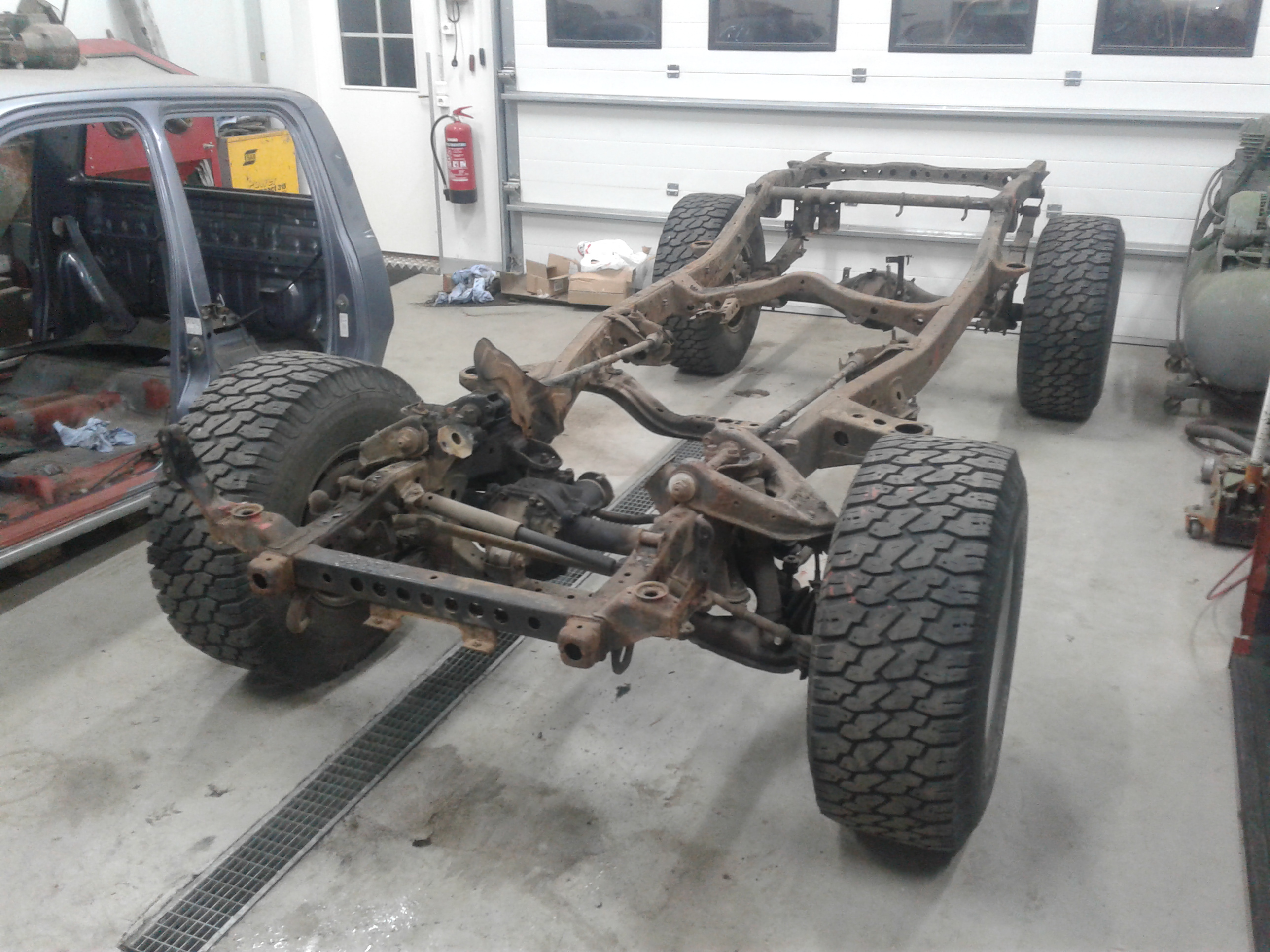

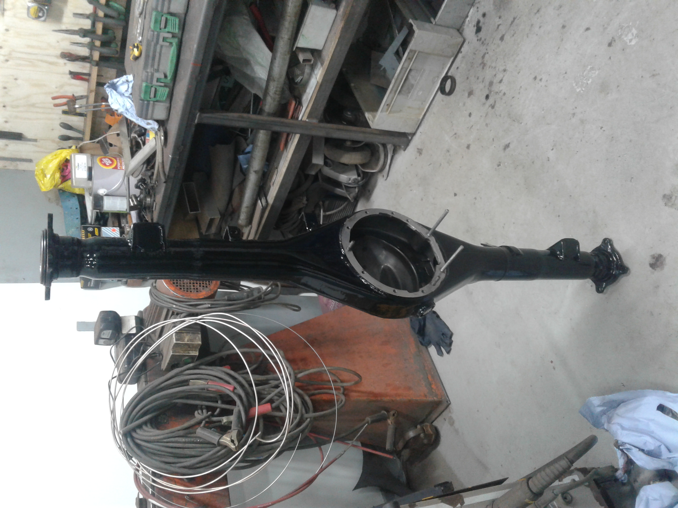

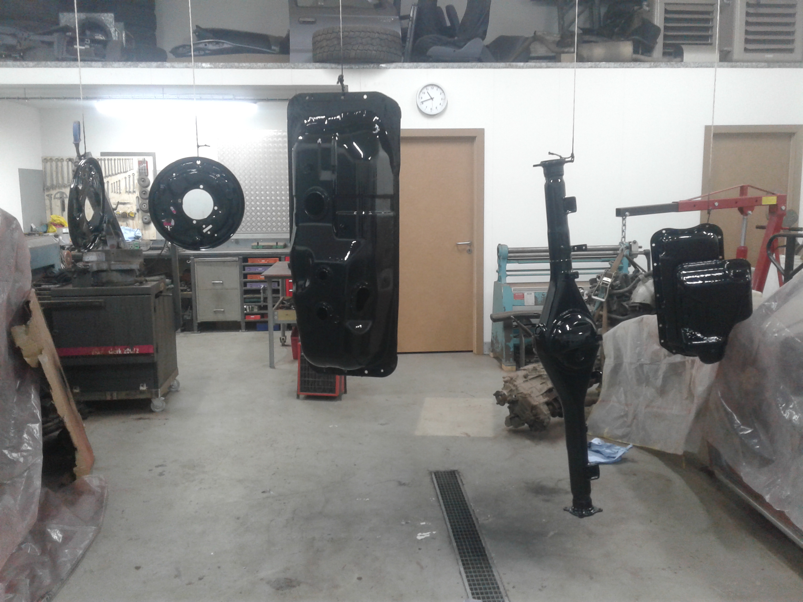

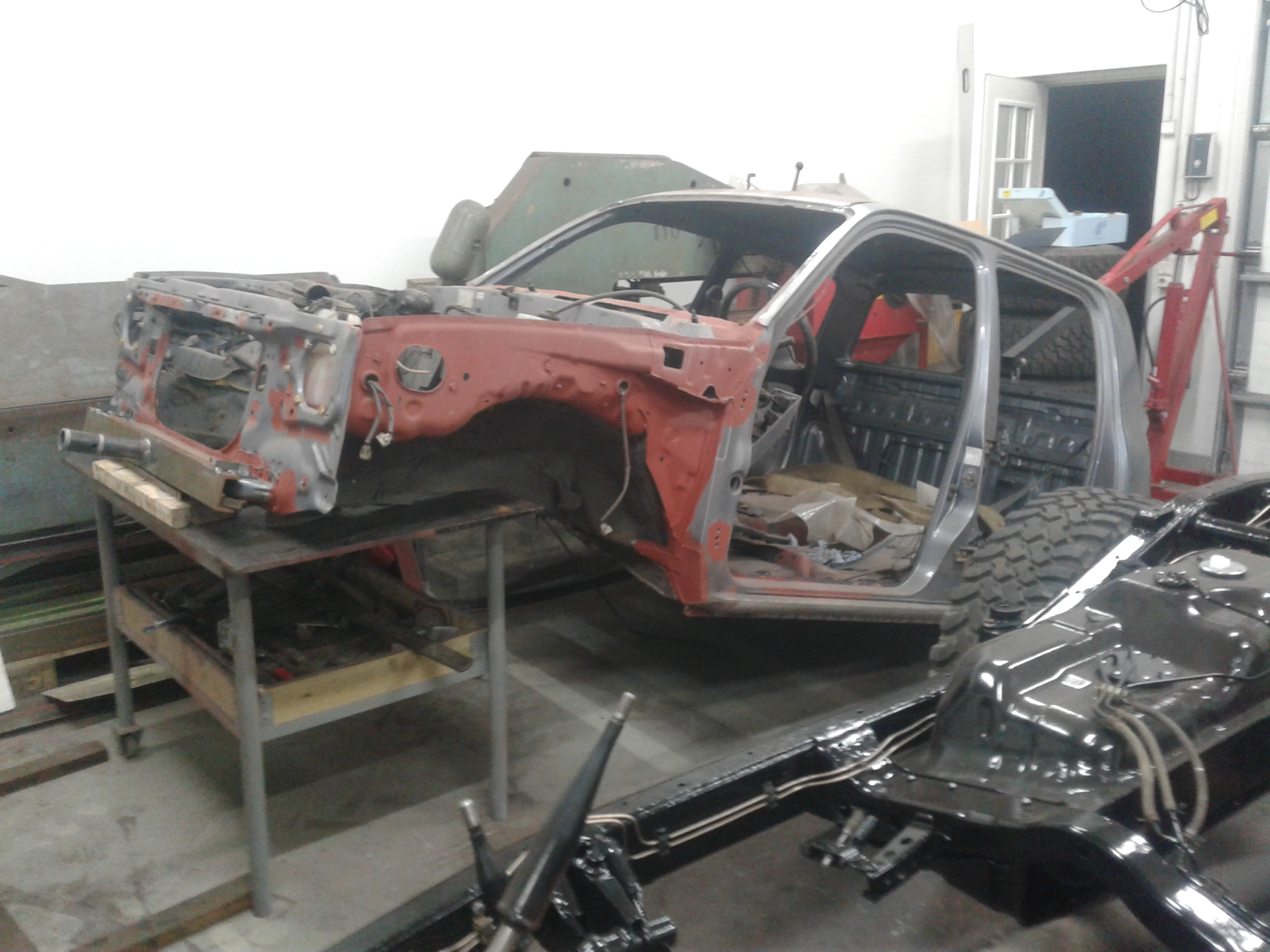

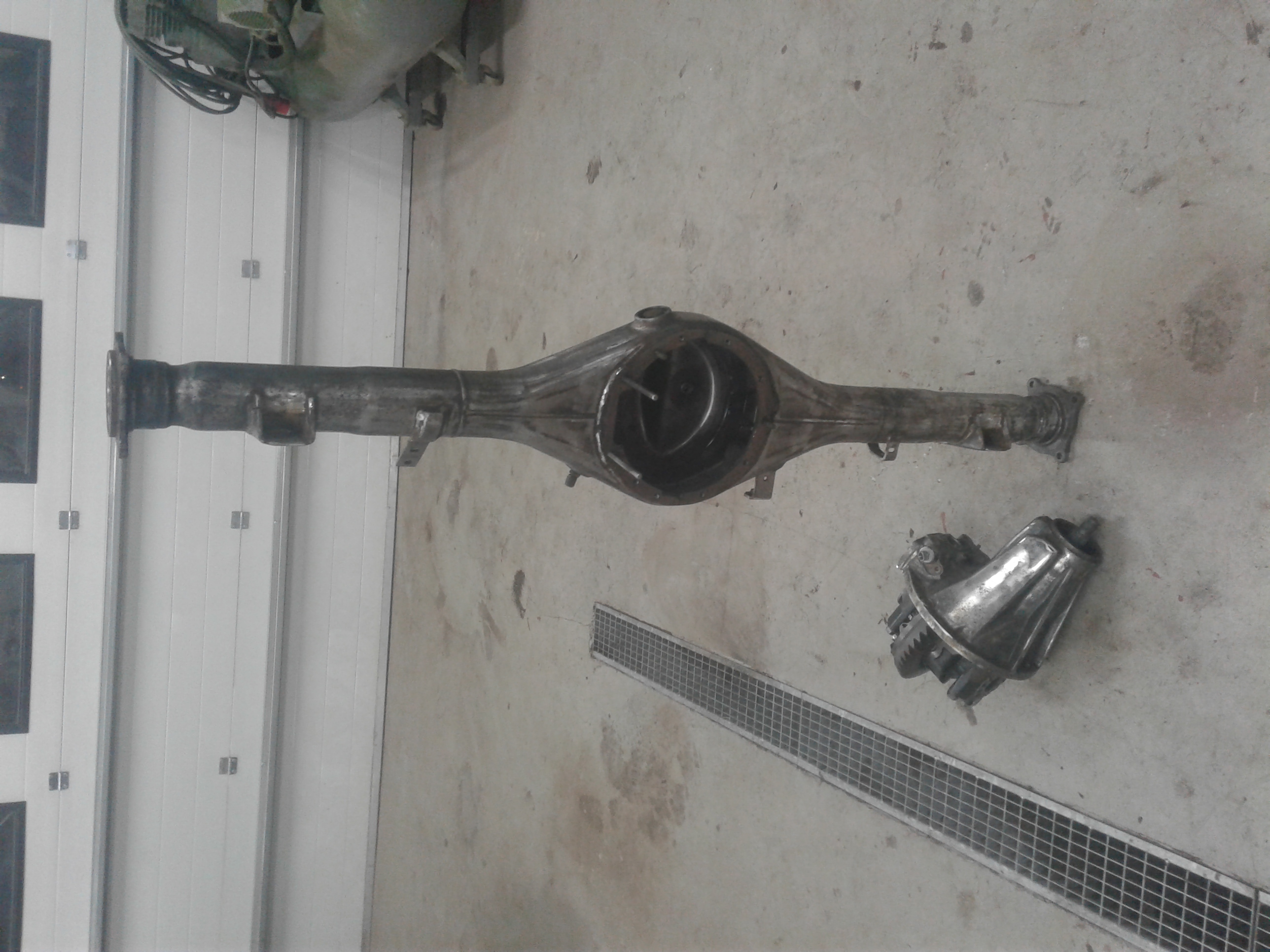

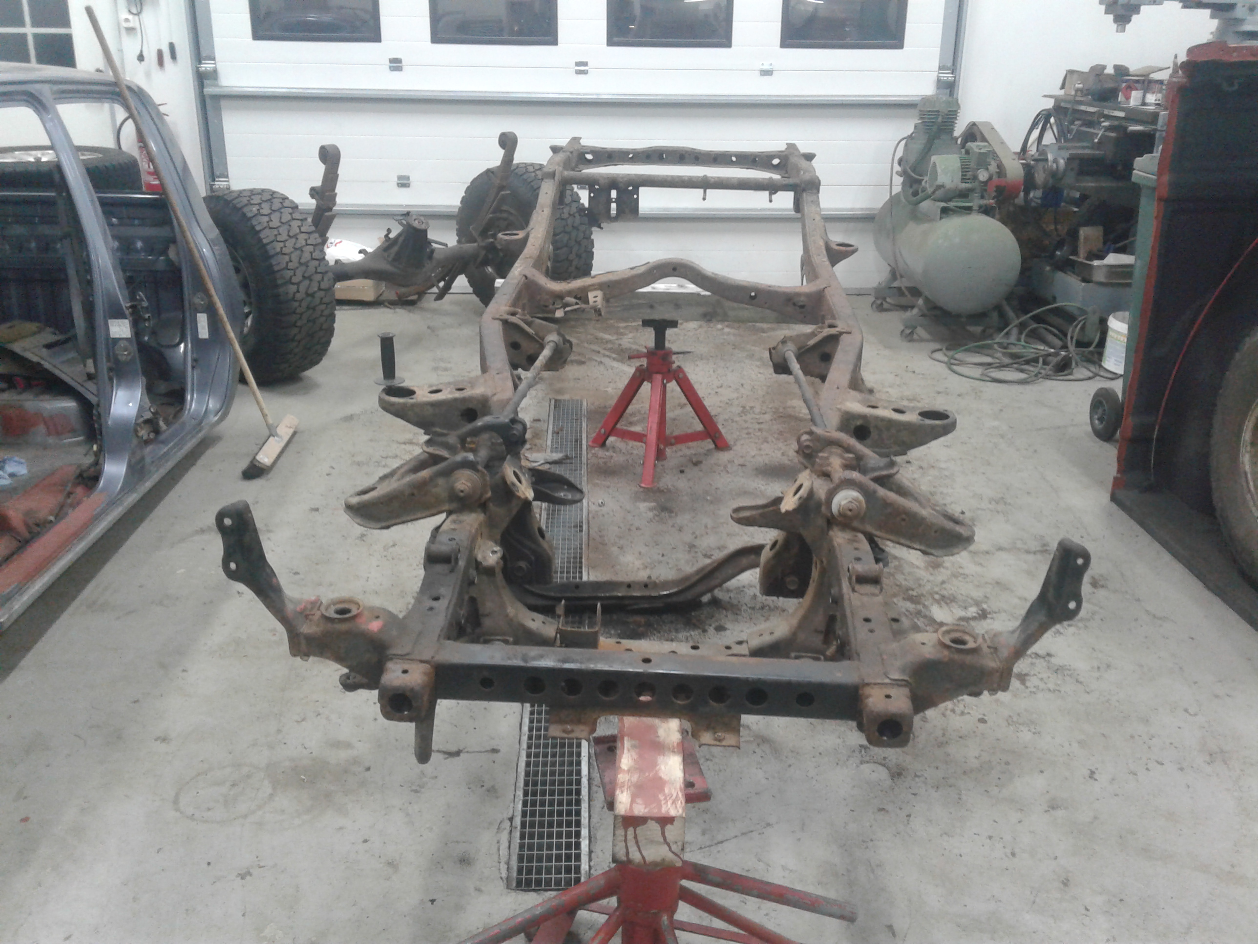

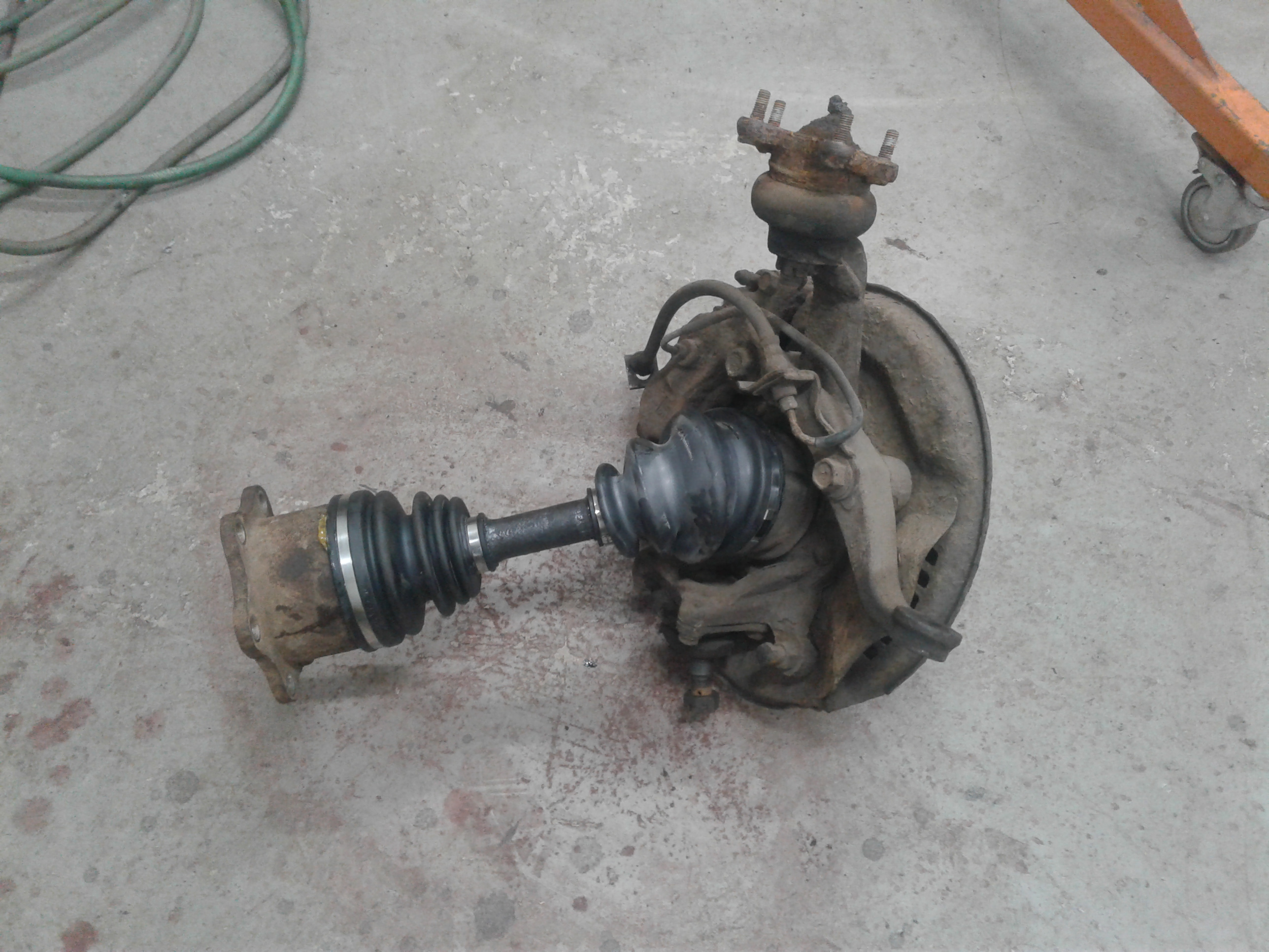

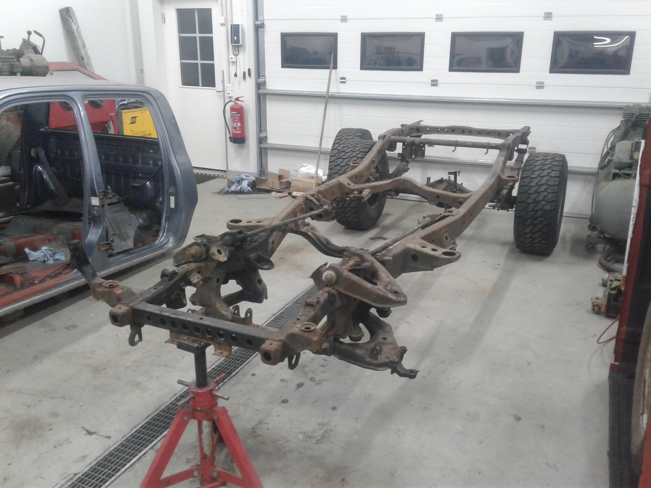

Postfrá almar » 09.nóv 2017, 23:54

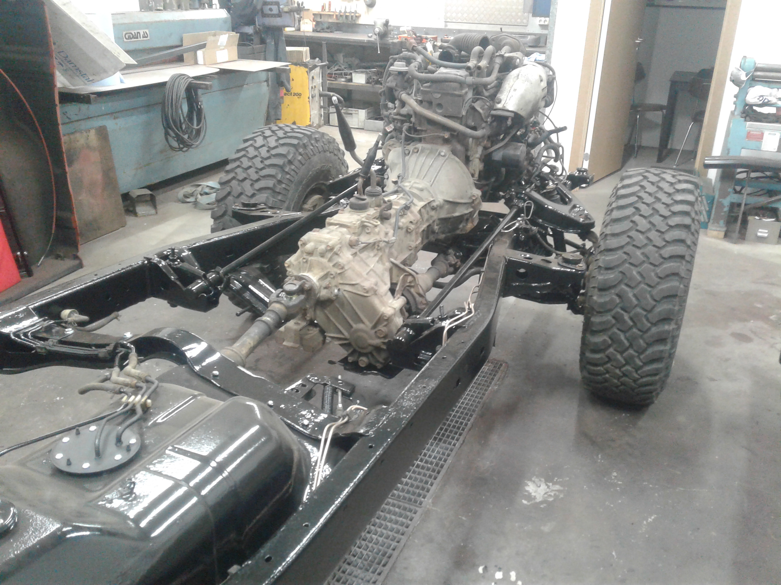

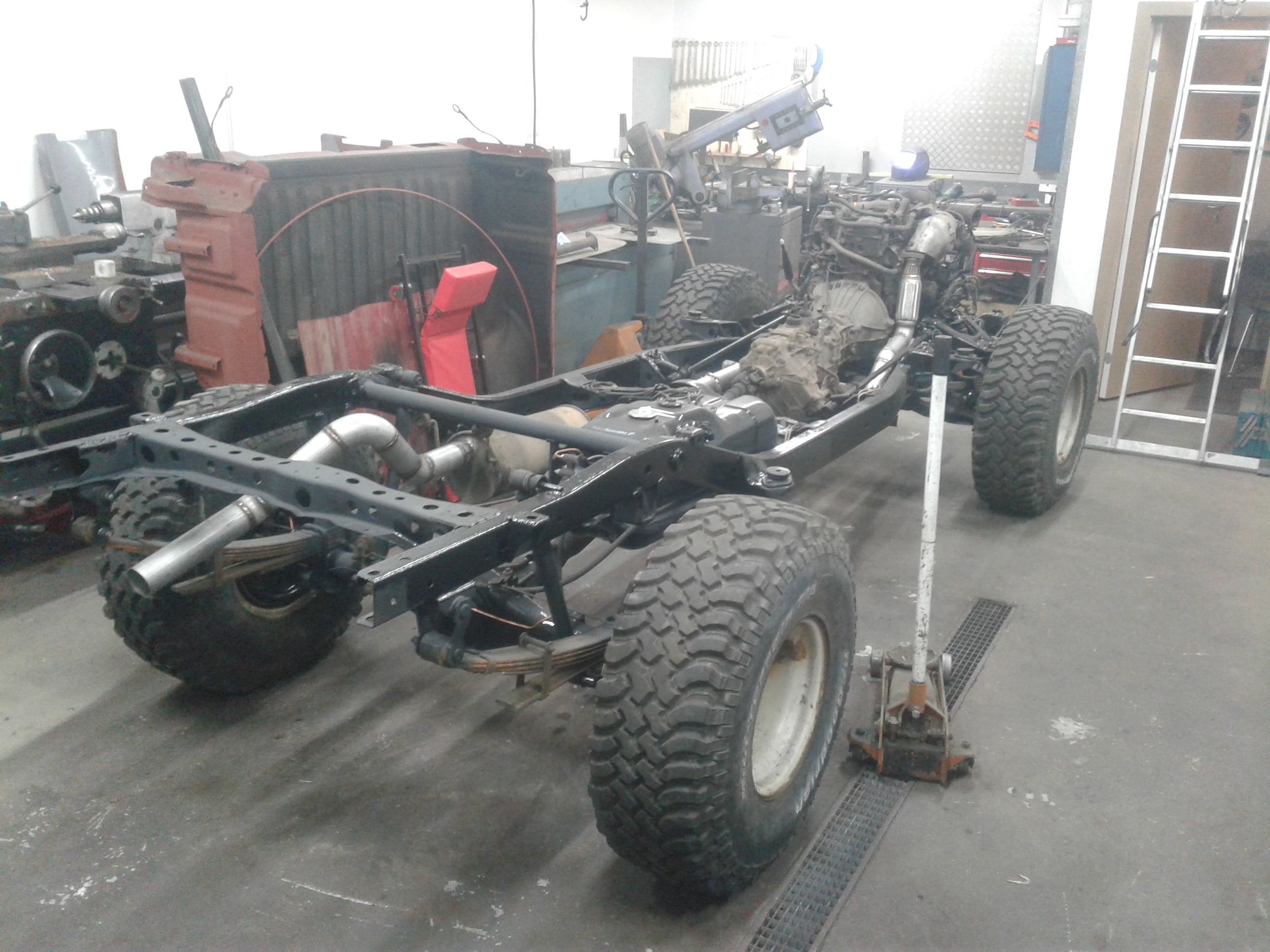

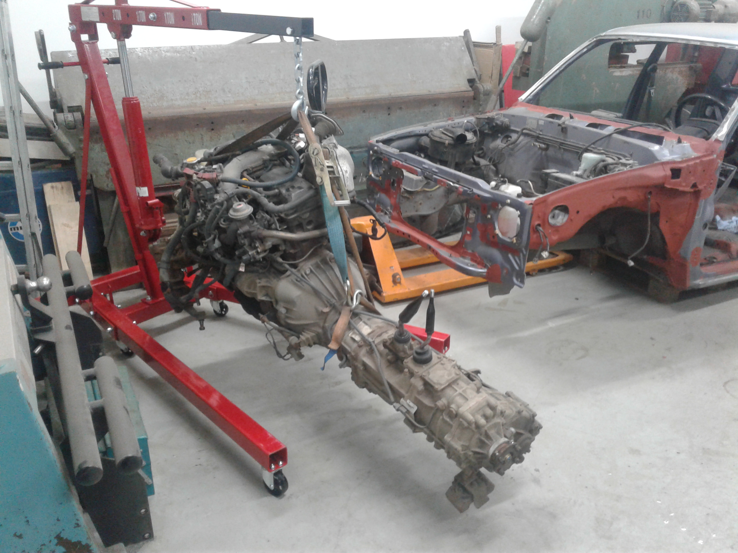

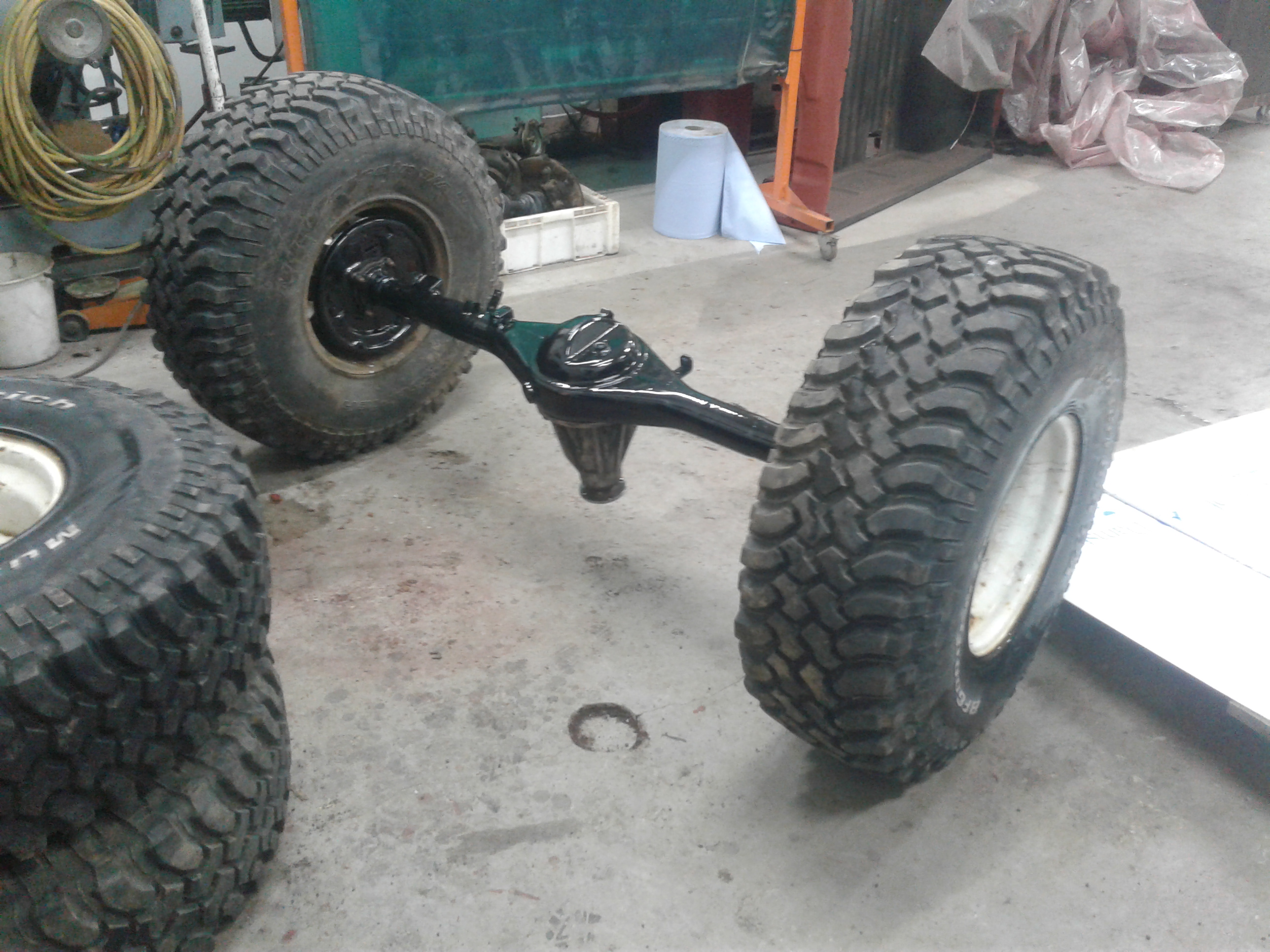

Svona er staðan í kvöld. Allt sundur rifið, grindin er í sandblæstri og afturhásingin að verða klár undir sprautun en ég er að bíða eftir nýjum hjólalegum og pakkdósum í hana.
Afturhásing verkuð upp
Grindin strípuð
Framdrif farið
Það er þyngd í þessu
Vélin farin úr

Postfrá sukkaturbo » 10.nóv 2017, 07:28
Jamm vél og kassar 335kg Skoðaðu að skipta um allar klafafóðringar áður en þú setur saman

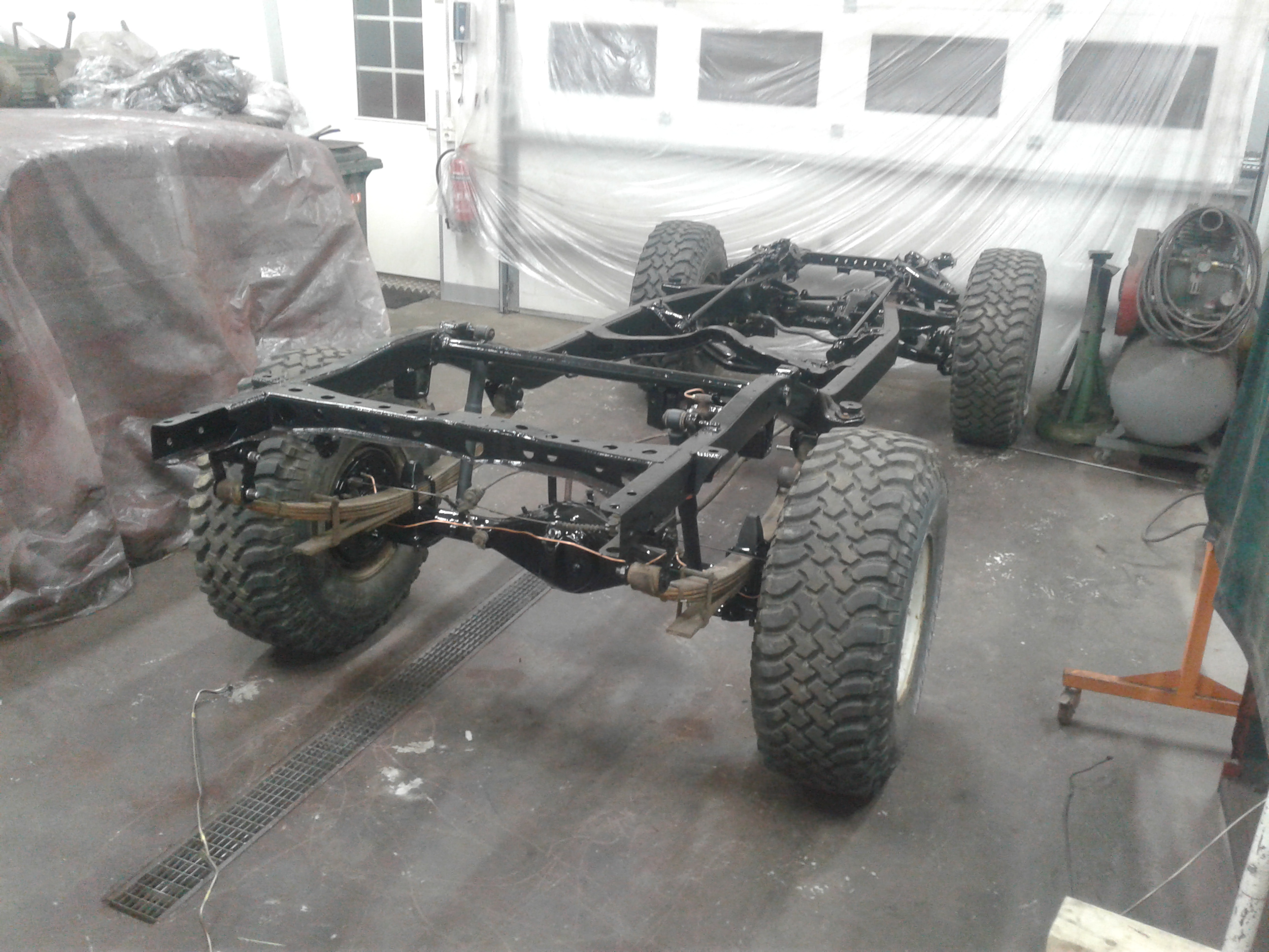

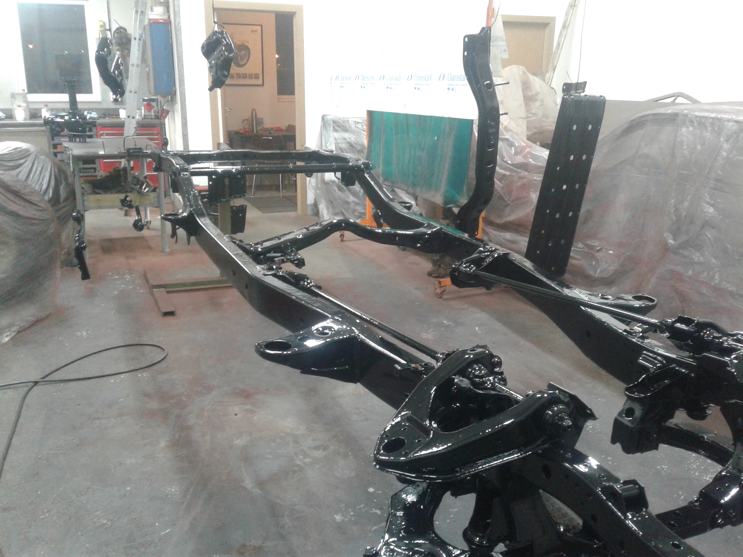

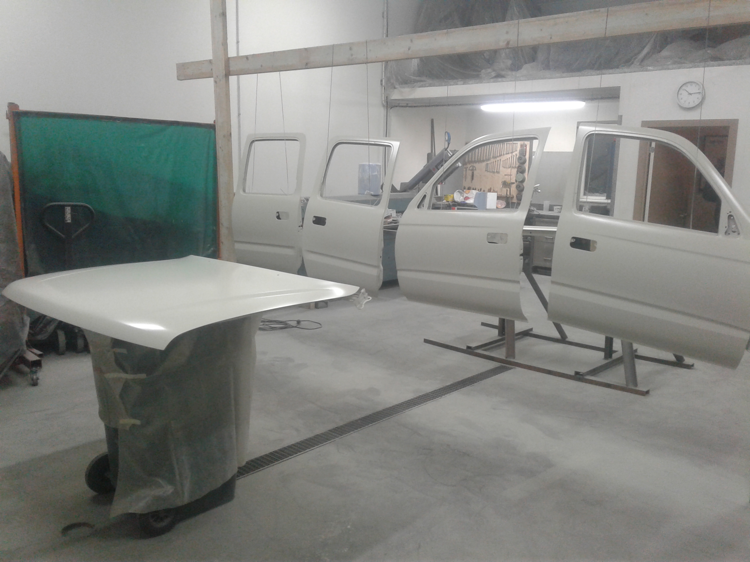

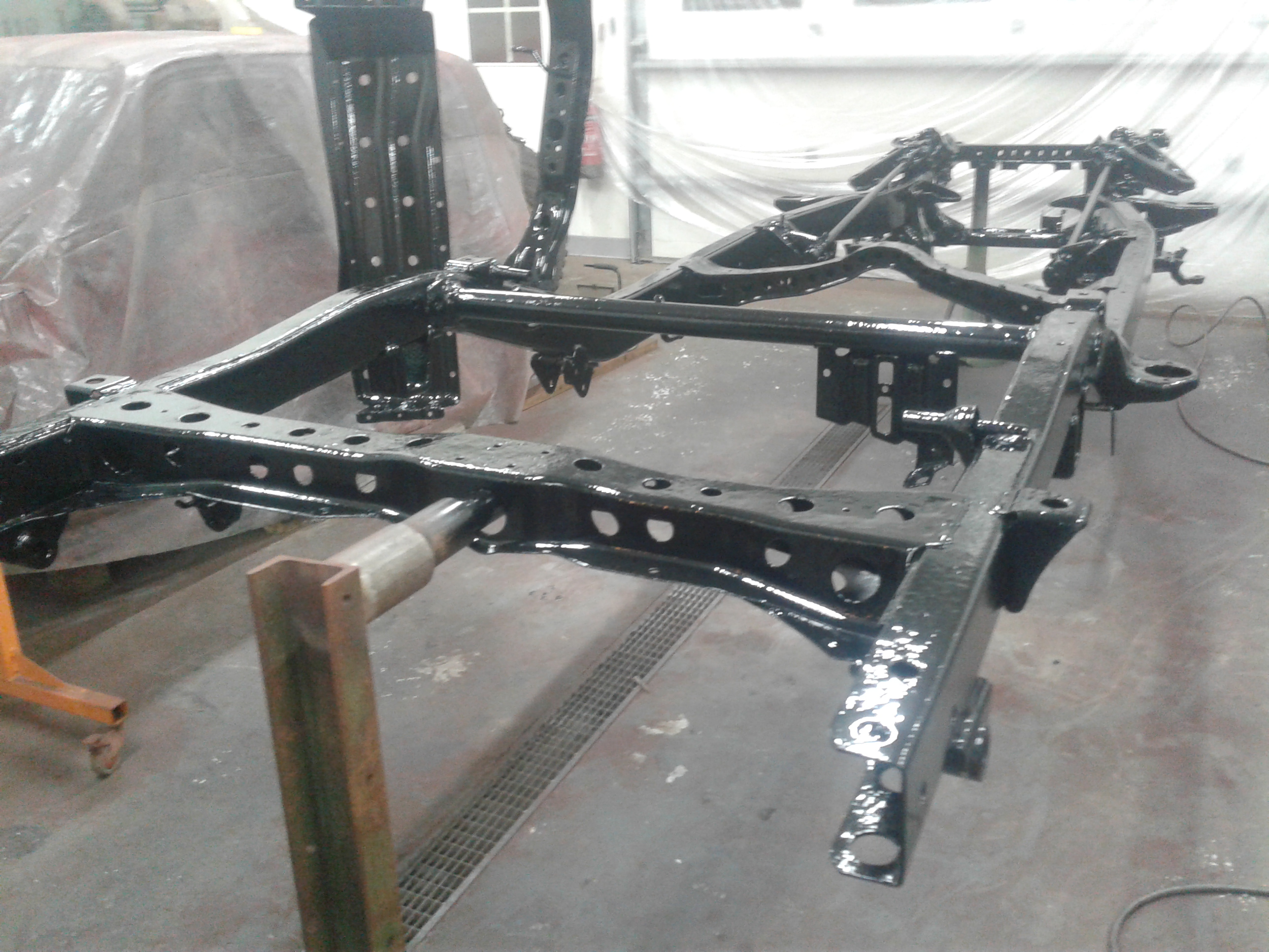

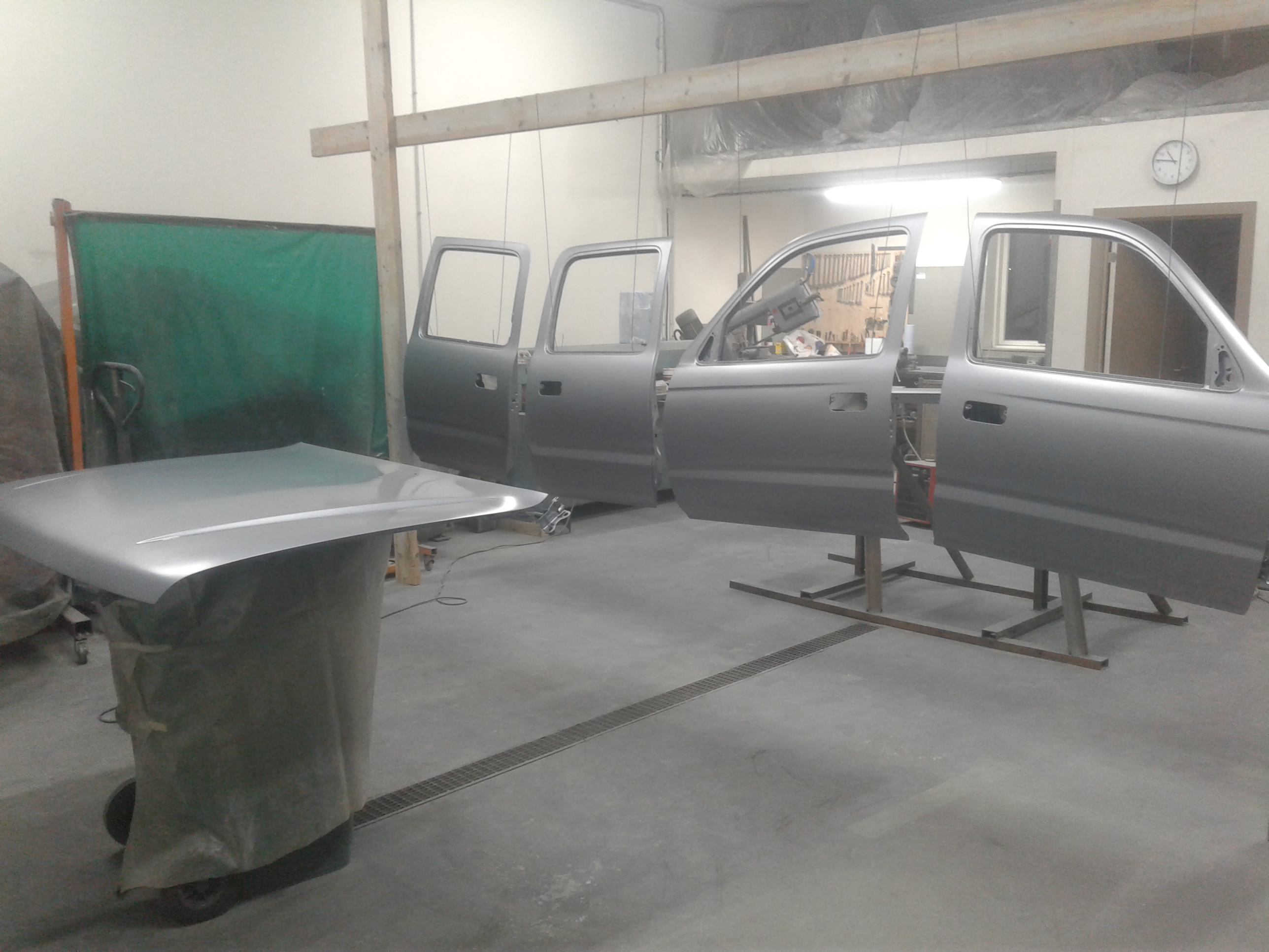

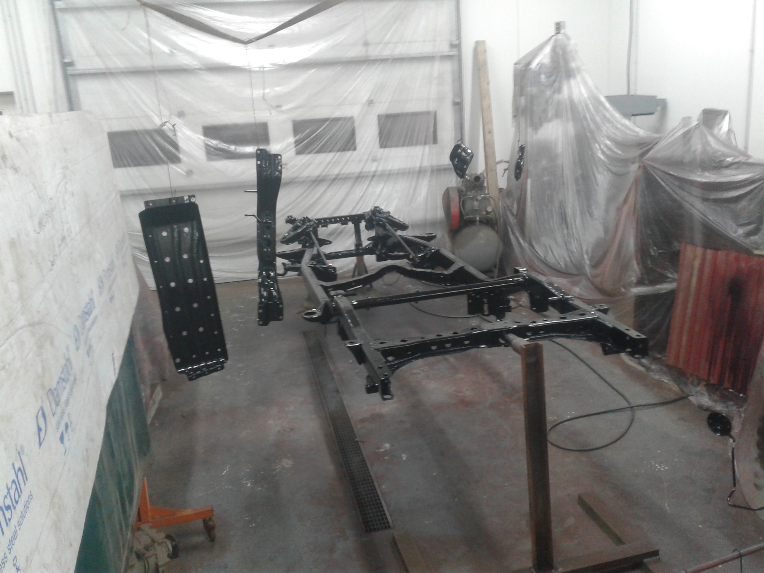

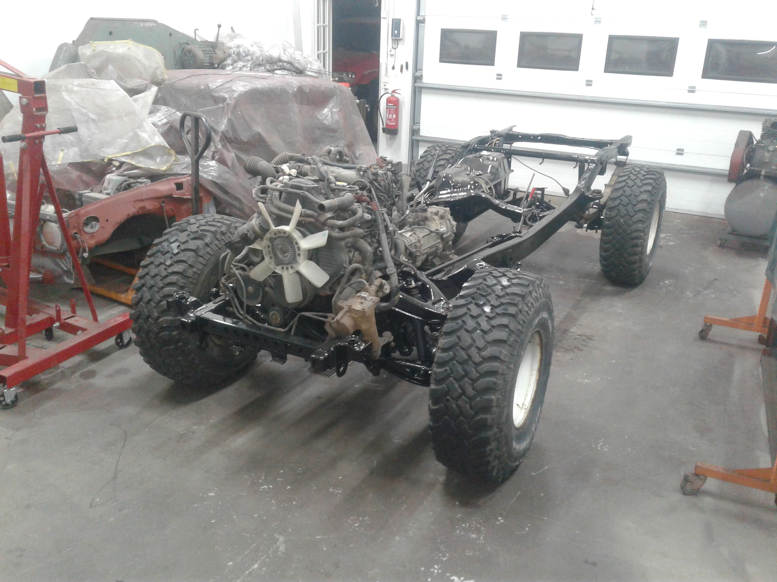

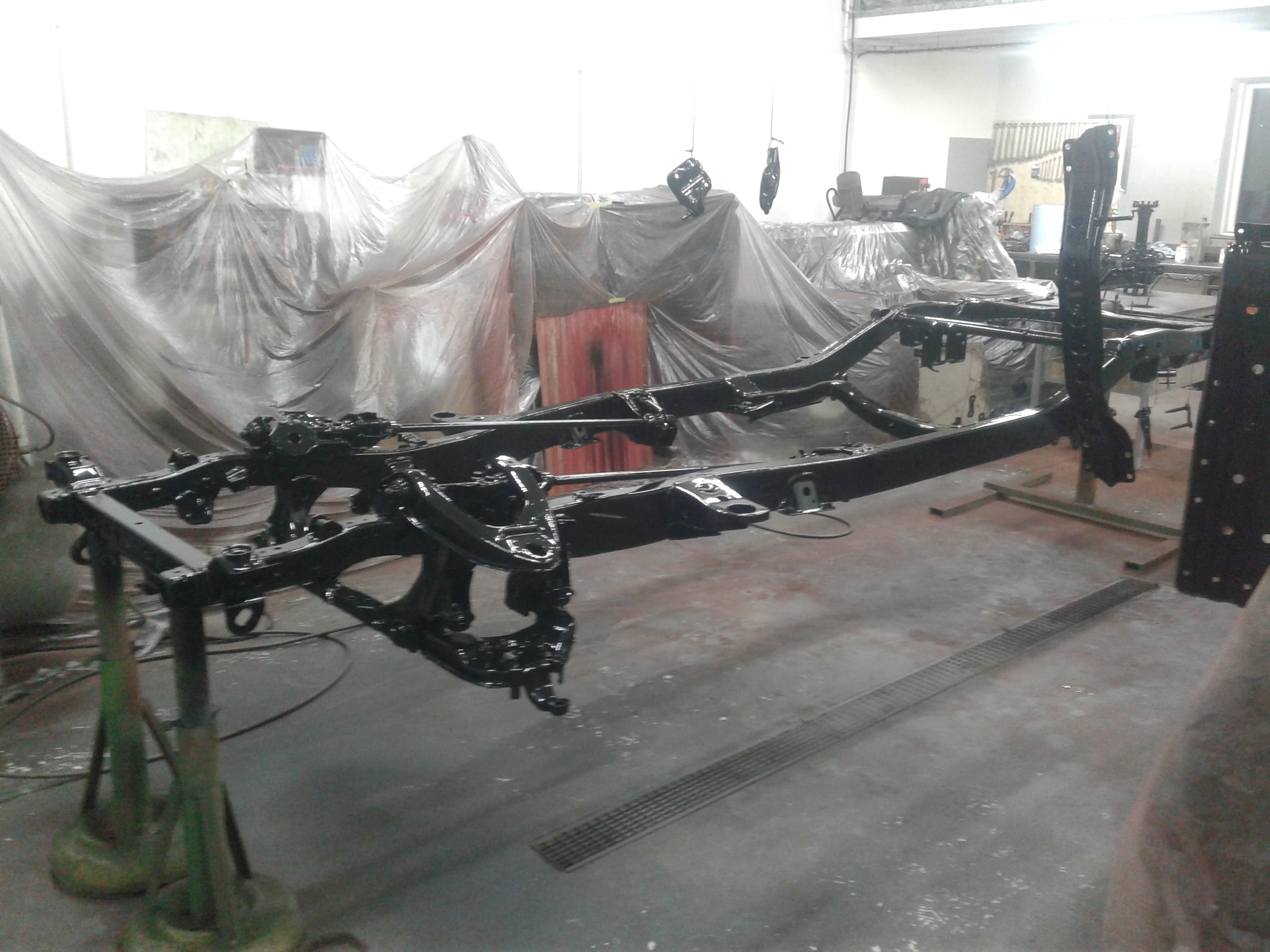

Postfrá almar » 24.nóv 2017, 00:08
Jæja ég er búinn að gera helling í HILUX síðustu daga. Grindin sandblásin og sprautuð og öll þau stykki sem fara á hana. Svo er ég líka búinn að ryðbæta olíupönnuna á vélinni og sprauta.

Postfrá almar » 24.des 2017, 19:02
Smellti inn nýjum myndum :)

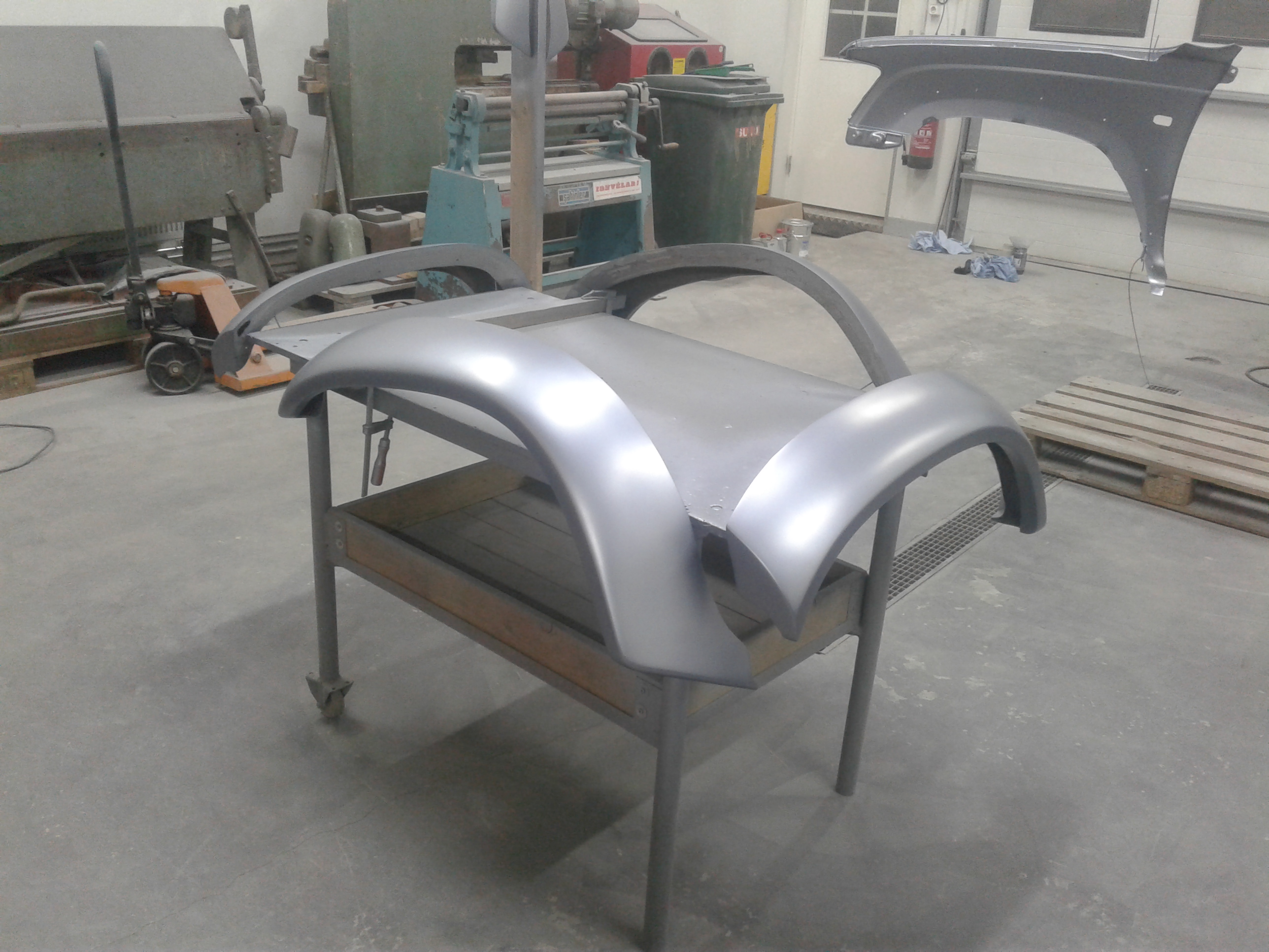

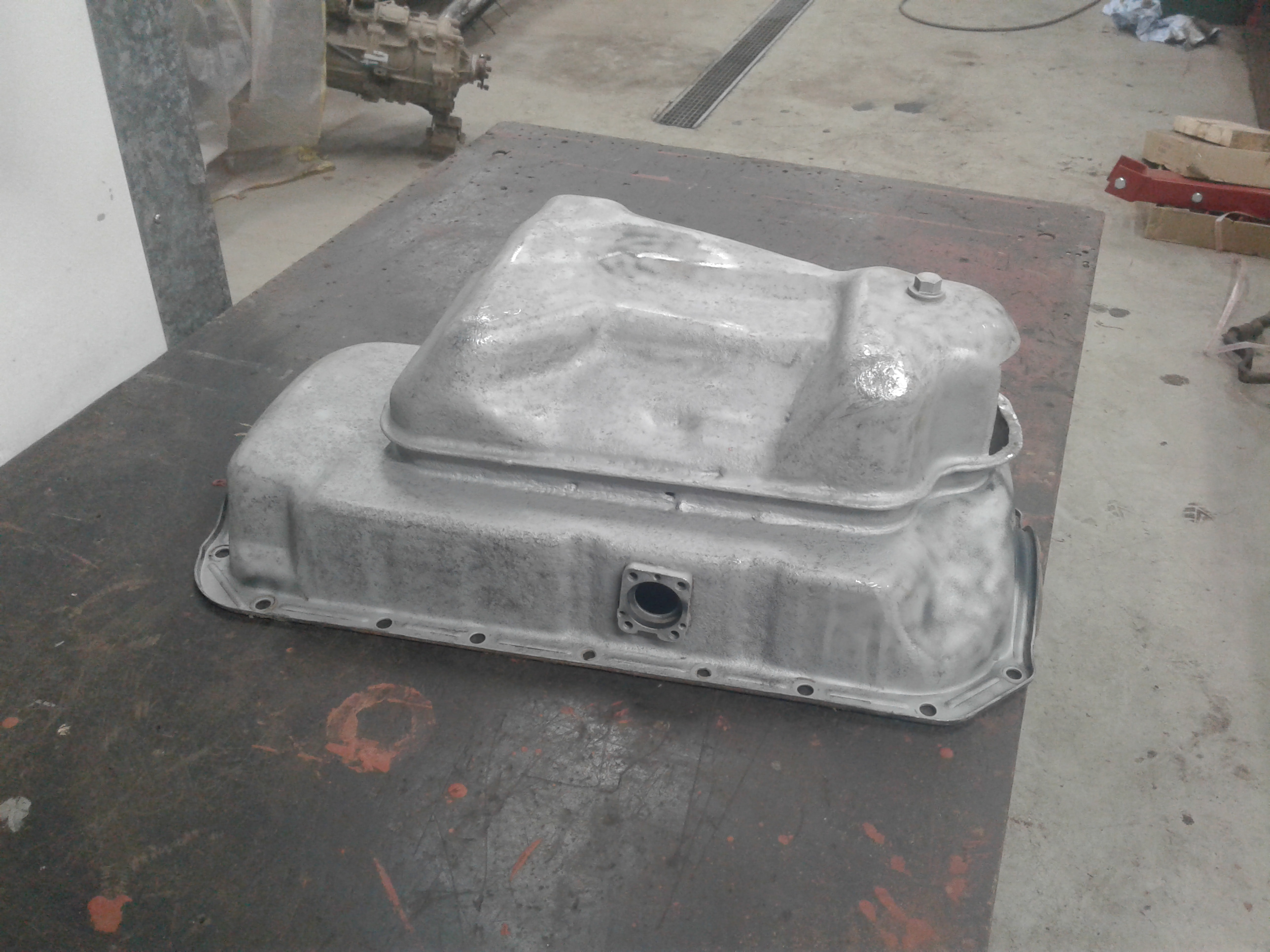

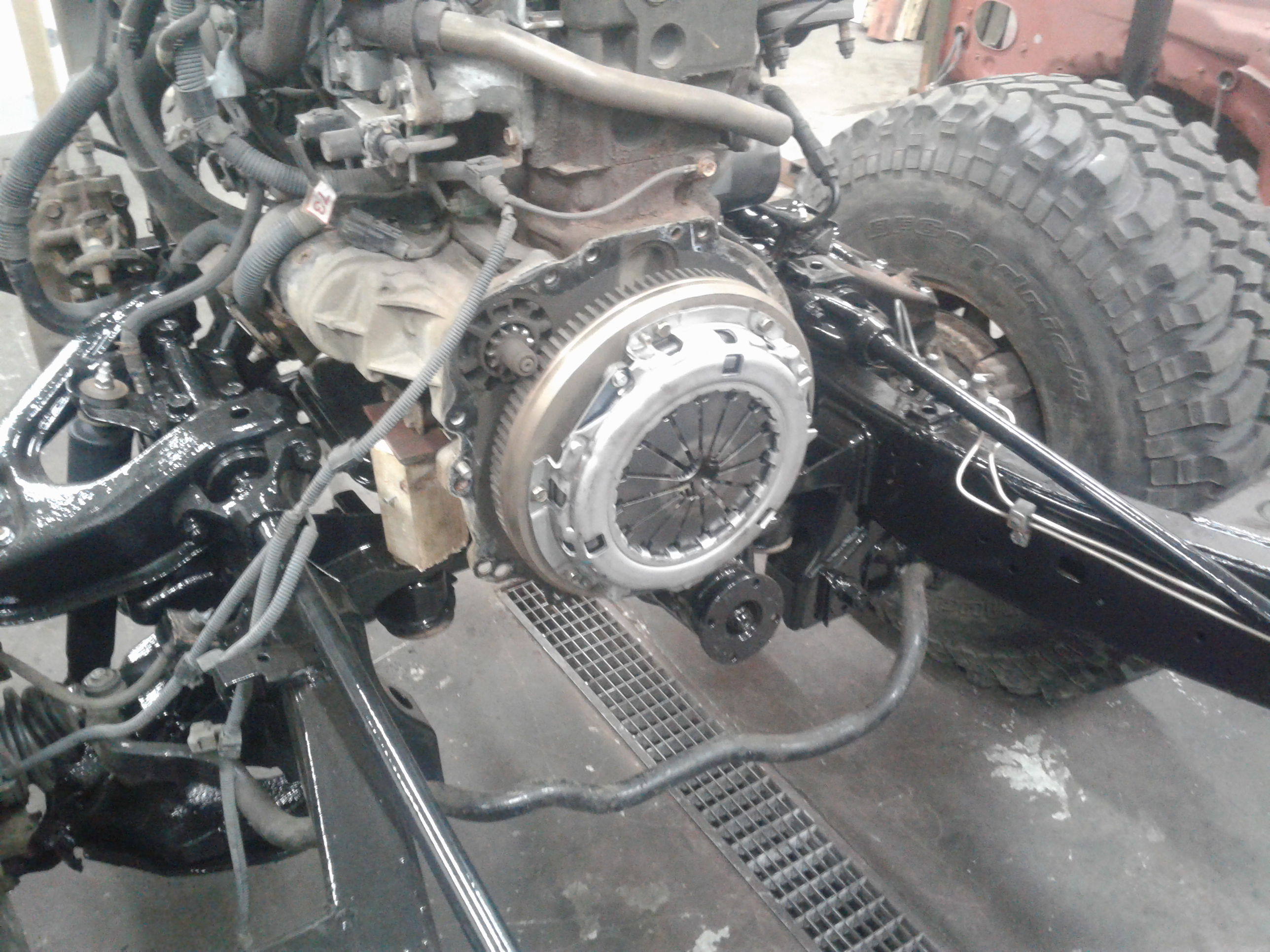

Postfrá almar » 01.feb 2018, 00:08

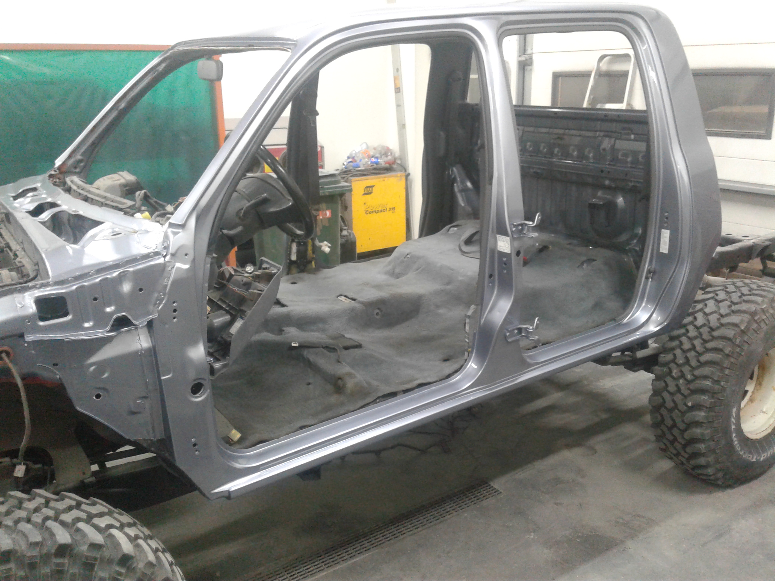

Samsetningarmyndir.

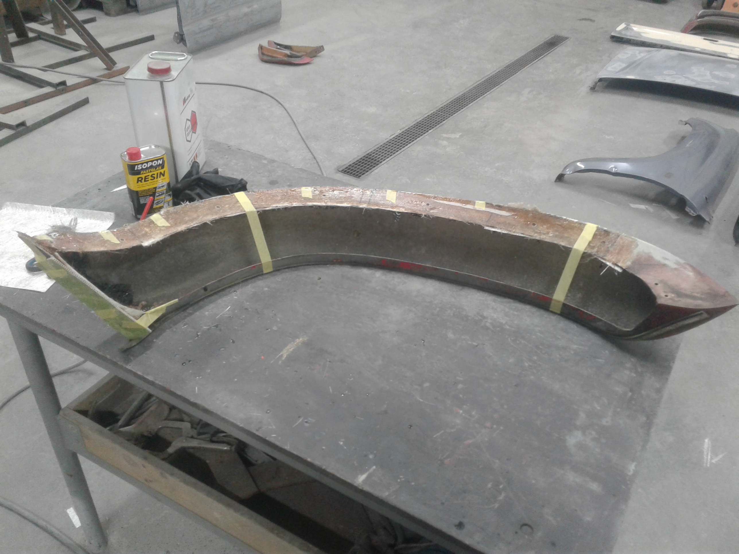

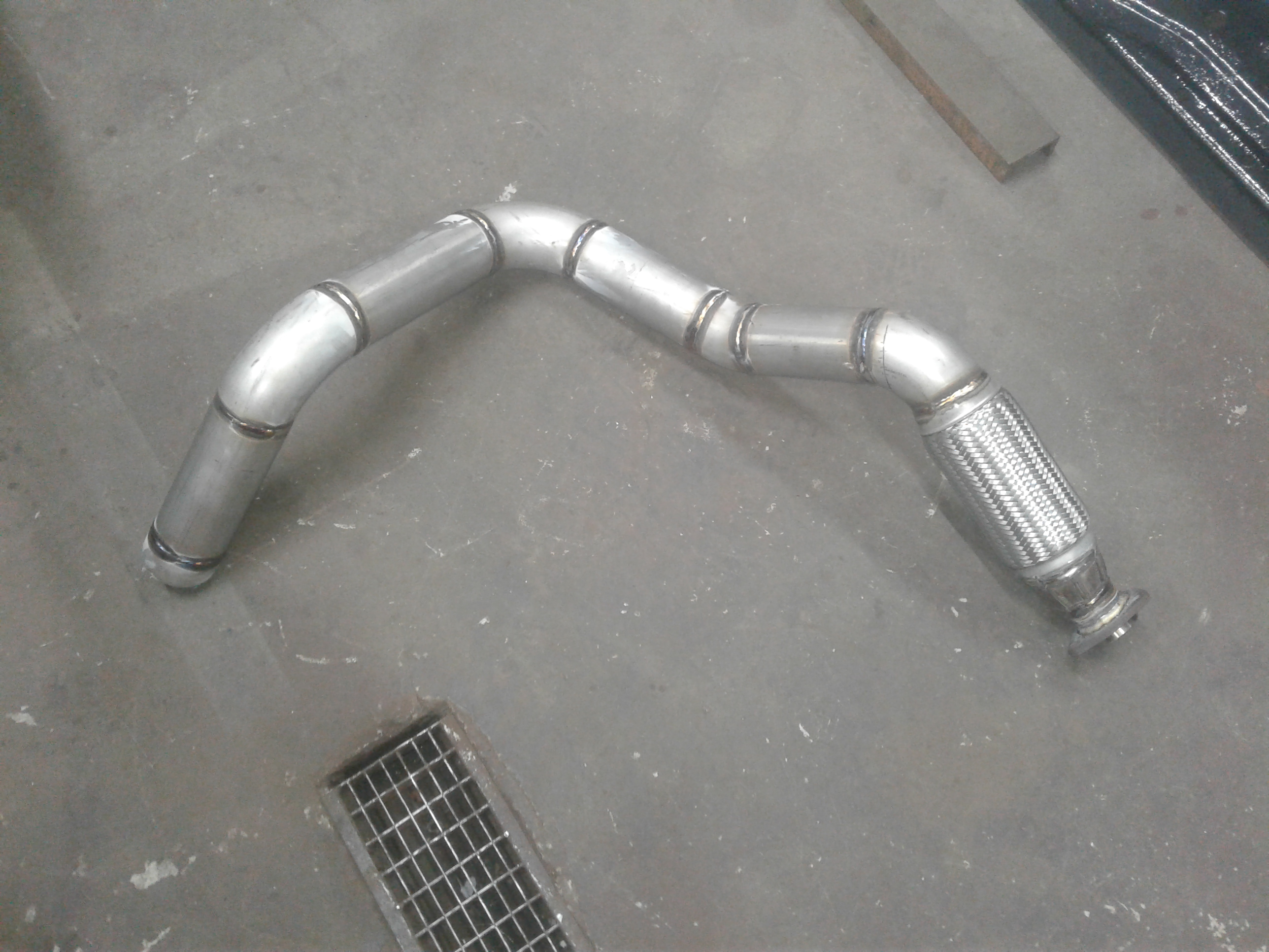

Jæja það er ýmislegt búið að ske í bílnum síðustu vikur. Ég smíðaði 3" púst úr ryðfríu undir bílinn, setti boddýið aftur á um jólin og hækkaði það um 7 cm, græjaði brettakannta, ryðbætti, sparslaði og sprautaði. Það mætti segja að hann væri á loka metrunum í uppgerðinni.
Botninn tekinn og sprautaður

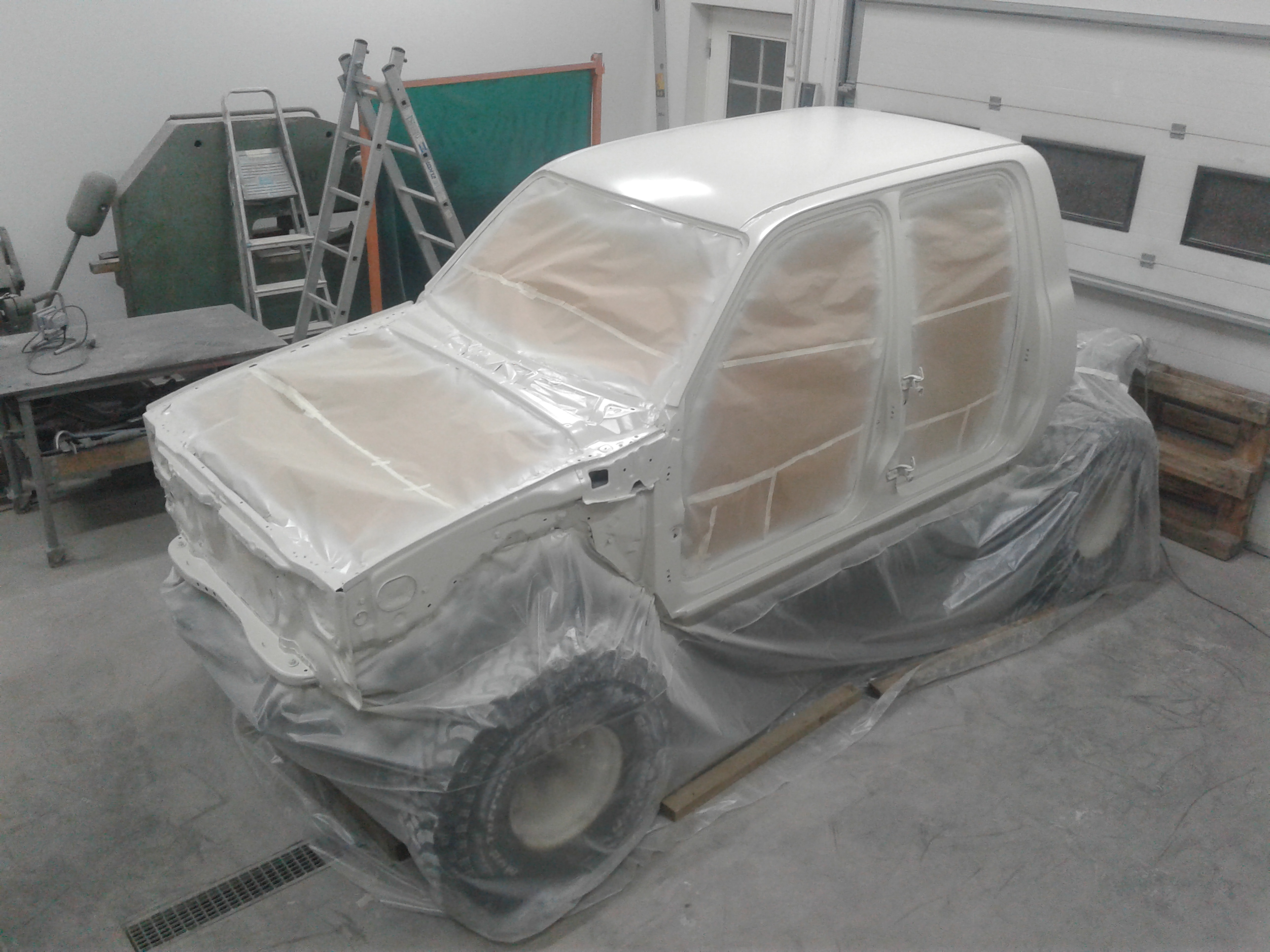

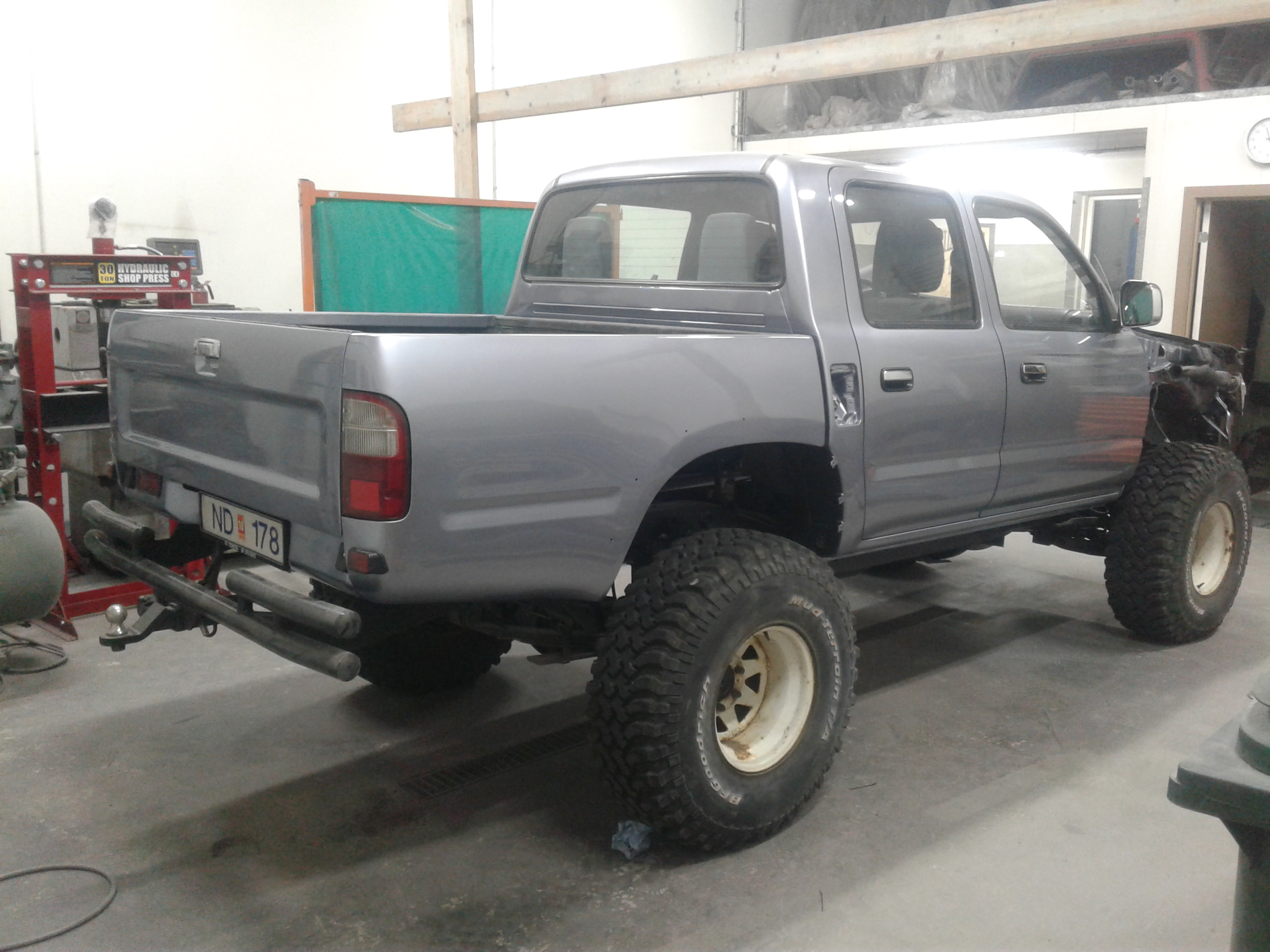

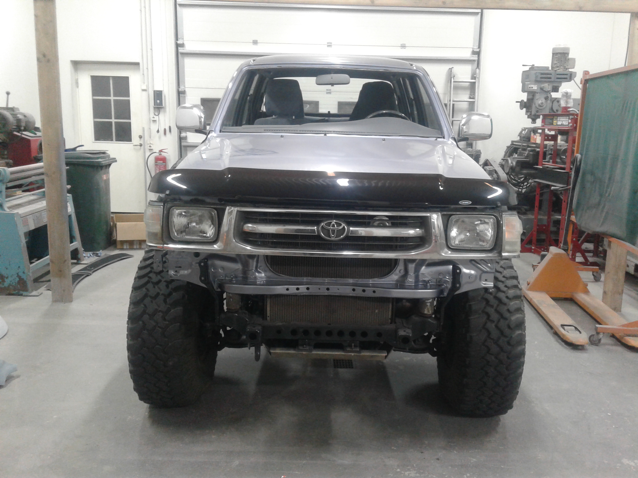

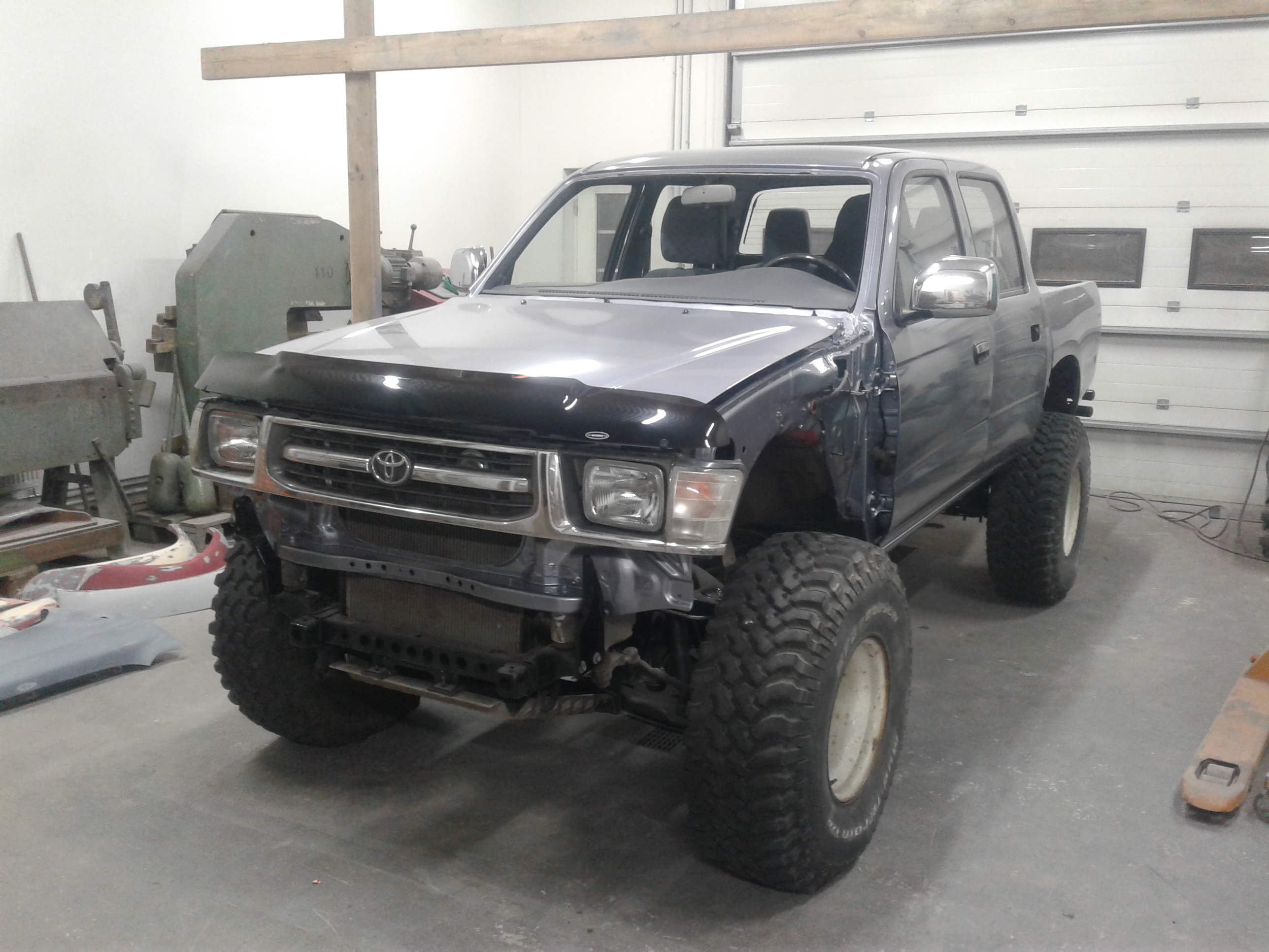

Postfrá almar » 13.feb 2018, 23:02

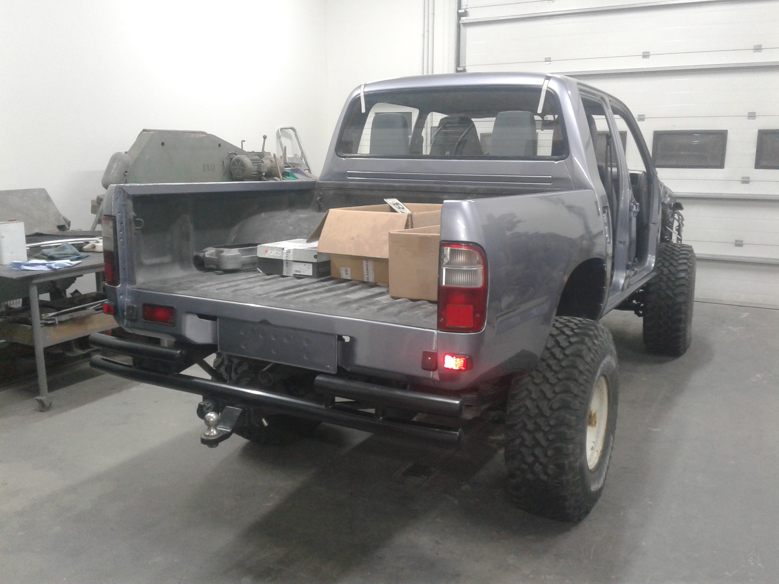

Jæja hér eru myndir af jeppanum frá því í kvöld. Hann er að mestu leyti kominn saman, aðeins eftir að sprauta frambretti og brettakanta sem eru klár í sprautun. Ég hefði helst viljaðað bíllinn væri klár einmitt núna þegar allt er á kafi í snjó hehe :) Lúxinn stendur á 35 " túttum á myndunum en mig langar til þess að sjá plássið með 38" undir á næstunni. Hugsa að ég lækki hlutföll í drifum einhvern daginn og langar mikið til þess að setja loftlæst framdrif í hann upp á drifgetu, ef einhver veit um slíkt. Kveðja frá Hvolsvelli
Bara eftir að henda lúxa út og gefa yfir þessa hluti
Keypti nýja vindhlíf framan á húddið í arctic trucs

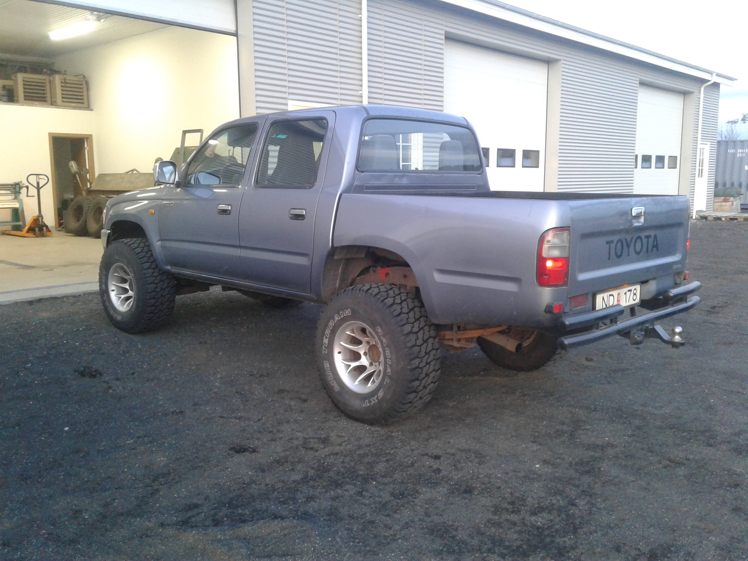

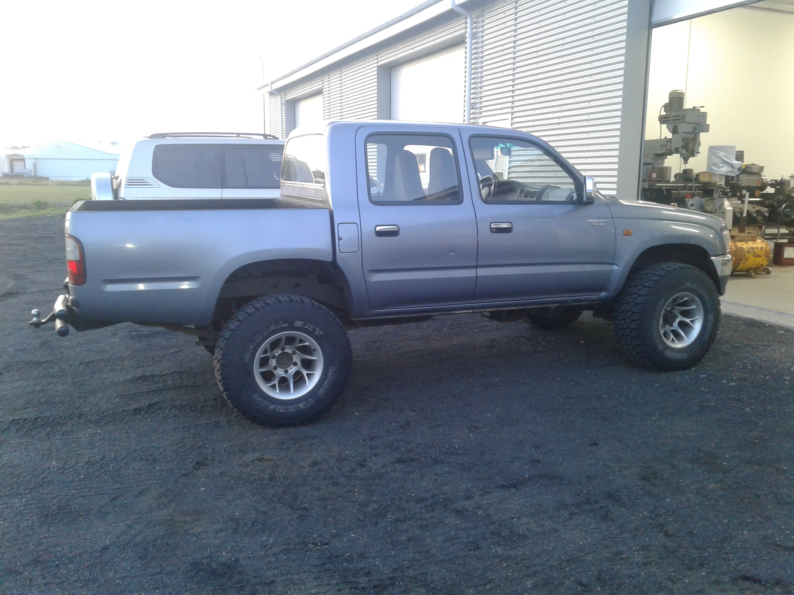

Postfrá almar » 16.feb 2018, 00:06

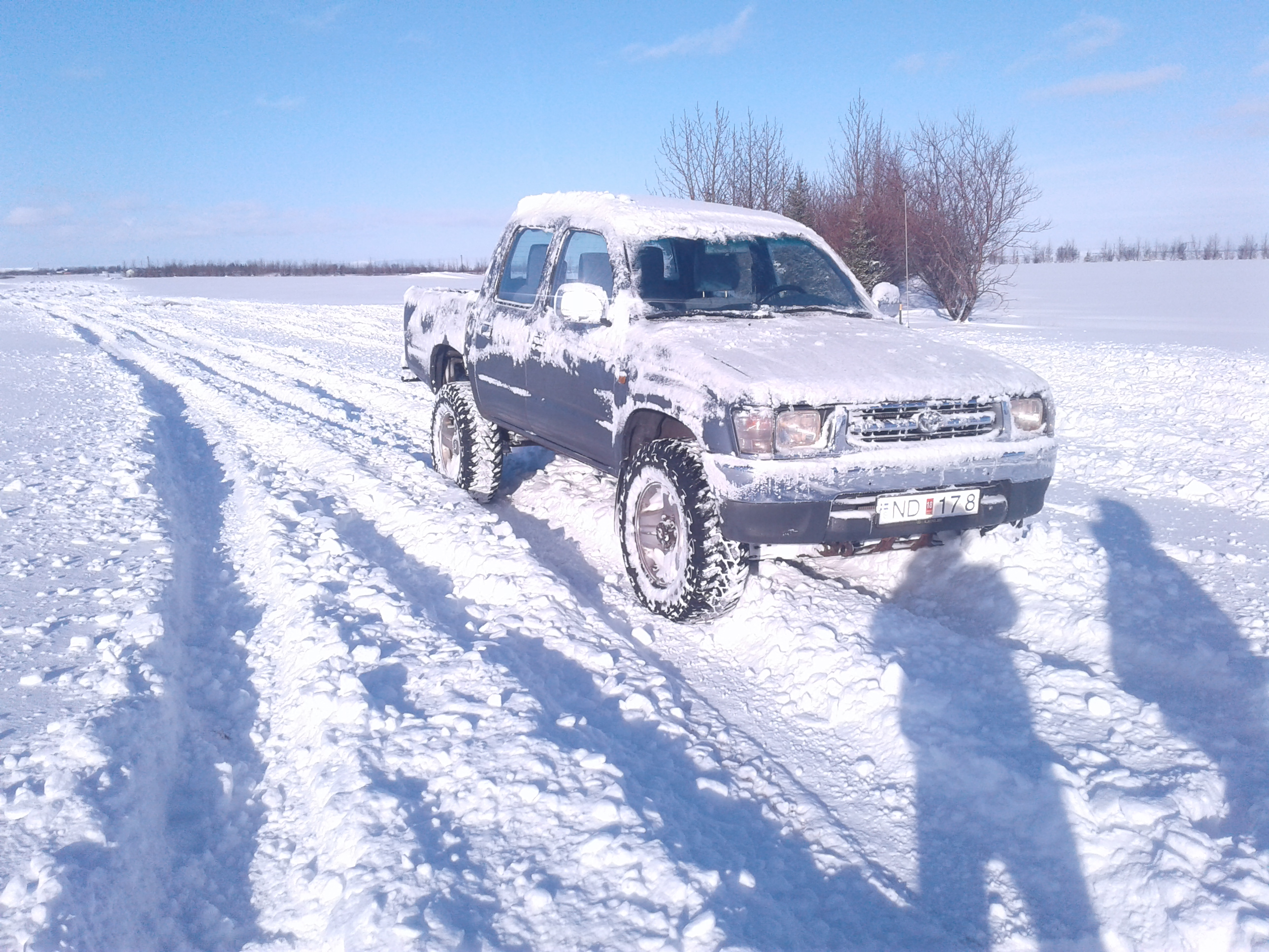

Tók tvær myndir af lúxa á milli élja í vikunni og ég er ekki frá því að hann sé farinn að langa í jeppaferð :) Svo eru hér myndir frá sprautningunni í kvöld. Glæran fer á annað kvöld
