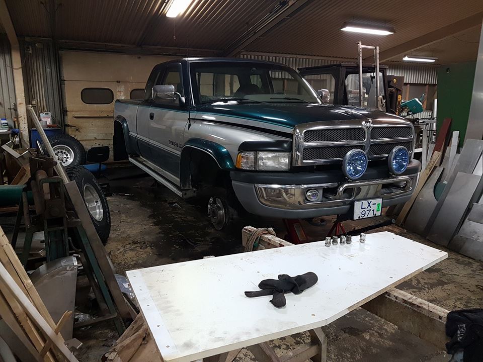

það er kominn snjór hérna fyrir vestan, væntanlega afar tímabundið, en í augnablikinu eru -5 og húsið upptekið við grýlukertaframleiðslu.
kíkti aðeins út áðan og komst af því að fjórhjóladrifið kemur ekki inn, þetta er elífðarvandamál í þessum bílum, vacum stýrt, membran og allt í kring um hana er nýlegt reyndar, en ég reif allar lagnirnar úr sambandi þegar ég slakaði rörinu undan honum um daginn. það er athugandi hvort það hafi ekki allt farið rétt saman þar,
annars held ég að eina vitið sé að fá í hann svokallað posi lock sett, og skipta út vacum dótinu fyrir barka með takka inn í bíl.
hjólalegur og pakkdósir ásamt nýjum felgubolltum að aftan í póstinum, tók svo eftir því að það eru engin bakkljós. grunar NSS (neutral safety switch) rofan utan á skiptinguni, hann er á leiðini frá moðurlandinu

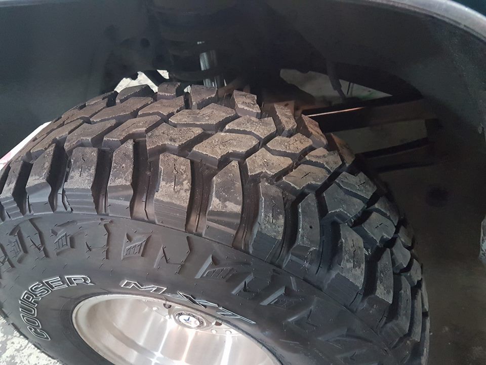

dekkinn ollu mér til að byrja með dálittlum vonbrigðum, svona hreinskilningslega, þau eru mjög sleip, a.m.k ónegld og ekki skorin ég hef satt að segja aldrei upplifað aðra eins vangetu að hálfu breytts jeppa og ég var að díla við fyrir nokkrum dögum, það gékk svo langt að ég ætlaði að bakka út úr innkeyrsluni hjá mér í ökladjúpum snjó. en bíllinn haggaðist ekki, snéri bara hjólunum á staðnum, fleyri álíka neyðarleg atvik komu og fóru það sem eftir var dags.
ég prufaði að bókstaflega baða dekkin upp úr dekkjahreinsi og tjöruhreinsi og hleypa aðeins úr þeim, það varð töluverður munur á eftir. ég hef verið að velta fyrir mér hvort dekkin komi frá framleiðanda með e-h glansefni á eða einhverju slíku,
eitt sem kom mér á óvart, eftir að ég opnaði fyrir skiptigaffalinn/múffuna og setti bílinn handvirkt í framdrifið, þá tók ég strax eftir að drifgeta bílsins var allt önnur þegar hann var bara með hefðbundið mismunadrif að framan, en ekki bara drif á vinstra framhjólinu þegar ég notaði læsinguna,
svo með drifið kúplað inn og lásnum á þá fór þetta að verða gaman, ég hef ekki átt jeppa með læst framdrif áður og það var gaman að sjá hvað þetta virkar,
dekkinn virka gríða vel þegar maður þrumar í skafla og reynir að klóra sig út úr þeim, og hafa gott grip til hliðana, en ég mæli sterklega með að menn láti a.m.k negla þessi dekk ef það á að nota bílinn mikið í hálku.

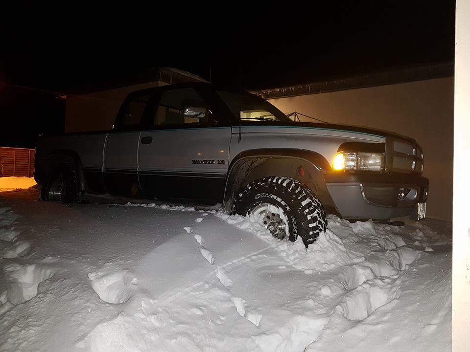

jæja ég nennti ekki að bíða lengur eftir barkasettinu fyrir tengimúffuna, þannig að ég tók gaffalinn úr, reif öxulsystemið sem hann er á í sundur og festi hann í lás, núna fer bíllinn í drifið eins og það sé 1999 og úr því líka ef maður óskar þess,
það var myrt nokkra skafla á leiðini heim og er ekki annað að sjá en að hann kannist eitthvað við að vera jeppi.

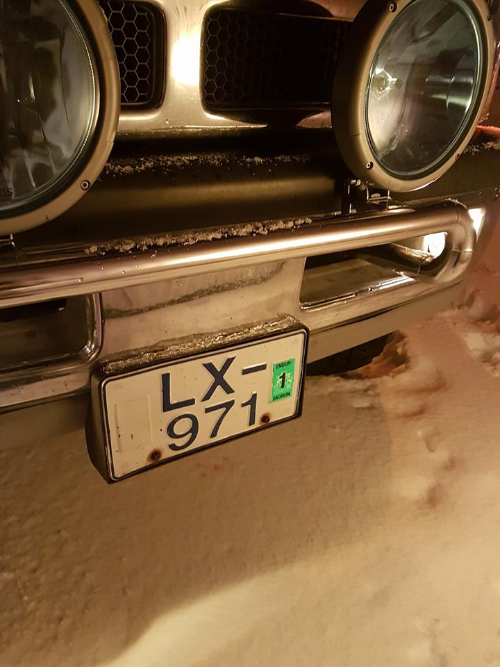

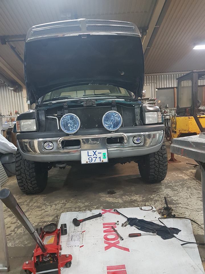

henti kastaragrindini á og kösturunum svo á hana, nýju speglagleri, og keypti ný afturljós, er enn að bíða eftir dempurum
grindin kemur bara vel út, og þvílíkur munur á lýsinguni, en hún var afskaplega dapur fyrir

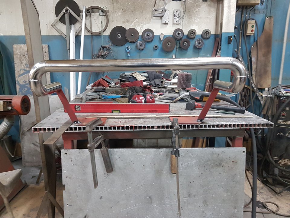

Vonandi fór grindin fína á með plastskinnum svo hún tæri ekki frá sér! Fátt jafn pirrandi og ryð í kring um samsetningar á ryðfríu og svörtu stáli...
Re: Gamall Ram

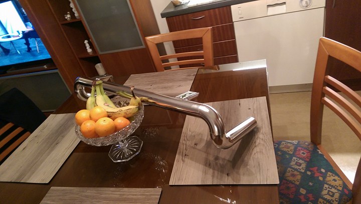

grindin er í raun 2 hlutar, það er ryðfríi parturinn sem sést, svo eru mótstykki sem boltast í grindarbitann í bílnum, þau eru úr svörtu (sbl) ryðfríia grindin boltast svo við mótstykkin,
ég setti plastskinnu á milli grindarinnar og mótstykkjana
mótstykkin eru 6mm plattar sem boltast ofan á grindarbitann, svo eru vinklar frá þeim upp í grindina. þeir halla bæði til hliðana og fram, það mætti vera þykkari vinklar eða toðir við þá, en þetta var haft svona til að komast fyrir, til að sneiða framhjá kælunum og til þess að það sé hægt að koma þessu fyrir án þess að taka stuðarann af bílnum. þetta flexar örlítið ímiklu hoppi og skoppi en gerir samt alveg sitt, ég gat staðið ofan á grindini án þess að þetta gæfi mikið eftir

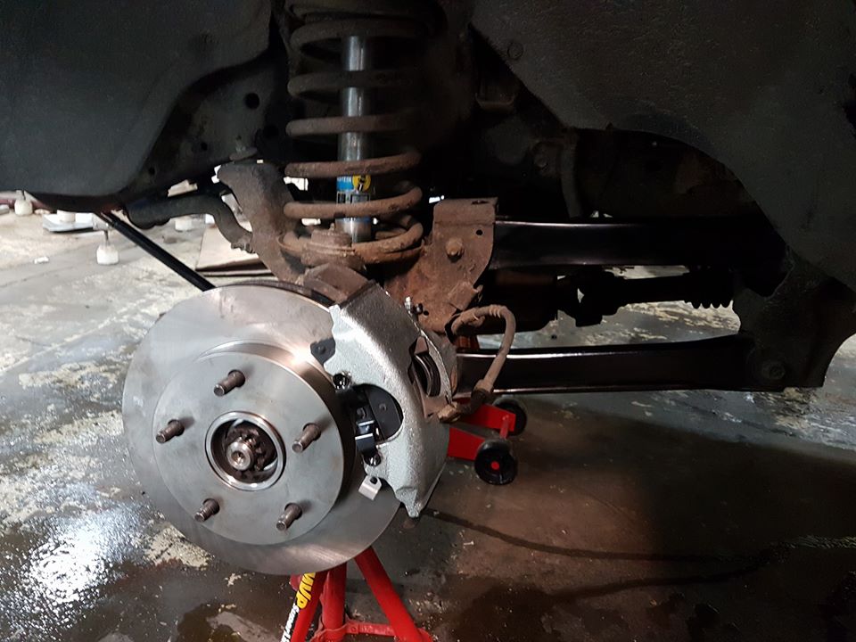

bilstien demparanir komnir í ásamt flr, breytingin í akstri er gríðarleg,
ég hækkaði hann upp um 2.5" að framan, hann varð nú öllu hærri á eftir en ég bjóst við, og fór úr því að vera töluvert lægri að framan í að vera mun hærri að framan,
þannig að nu er það annaðhvort að hækka hann að aftan líka, eða lækka hann niður um svona ca: helminginn af hækkunini aftur

skipti um afturhjolalegur og pakkdósir í kvöld, og felgubolltana að aftan, hægri öxullinn er orðinn heldur slitinn, og legan rum á, þannig að það þarf annahvort að skipta honum út eða fá hjólalegu sem er þrengri, hef séð þær á varahlutasíðunum.
ég held að ég hafi ekki skipt um fleyri öxla i bil sem eg hef átt, alla nema einn.
- oxuldrag.jpg (159.96 KiB) Viewed 24266 times

jæja..
þá var það skoðun, sú fyrsta siðan 2013
það var endurskoðun, en ég er nú samt sáttur, gaurinn skoðaði bílinn eins ýtarlega og nokkur bill hefur erið skoðaður hja mér held eg
athugasemdirnar voru, festa betur rafgeymi, ójafnir hemlunarkraftar, laga kerrutengið og stilla annan ipf kastarann (fiskiaugað)
það var ekki ein athugasemd á hjólasystem, mengun innan marka og fyrir utan þessi atriði allt í standi.
nokkuð gott bara fyrir bíl sem hafði staðið i þetta mörg ar áður en ég byrjaði að garfa í honum

Re: Gamall Ram
og áfram heldur vitleysan, að sjálfsögðu
sökum þess að maður er hvort sem er löngu kominn yfir mörk allrar almennrar skynsemi með þennan garm þá lét ég vaða og verslaði nánast allt bremsukerfið eins og það lagði sig, diska fram dælur b/m slöngur og flr, nýtt og óspjallað
reyndar pantaði ég í byrjun skálar að aftan og flr en þegar ég átti að borga tæpa $800 í sendingakostnað þá var skálunum hafnað,
ég pantaði svo tvöfallt dynamax púst undir hann, sem einhverra hluta vegna kostar margfallt minna að senda.
ég ætlaði alltaf að smíða undir hann kerfi sjálfur, en ég er ekki með lyftu og hef ekki aðgang að slíkri, ég smíðaði púst undir bláa 97 silveradoinn liggjandi á gólfinu og get ekki sagt að mig þyrfti í það aftur. dynamax kerfið kemur tilbúið með öllum upphengjum og öllu.
lækkaði hann aftur niður að framan, um rúma tommu, og núna situr hann 3cm hærri en hann var í upphafi, sem eru þá 3cm ofan á þá hækkun sem hann var með fyrir, sem er ekki vitað hversu mikil er. núna situr hann hárréttur
ég er ennþá að bíða eftir öxlinum, og að sjálfsögðu snjóar og snjóar á meðan hérna,

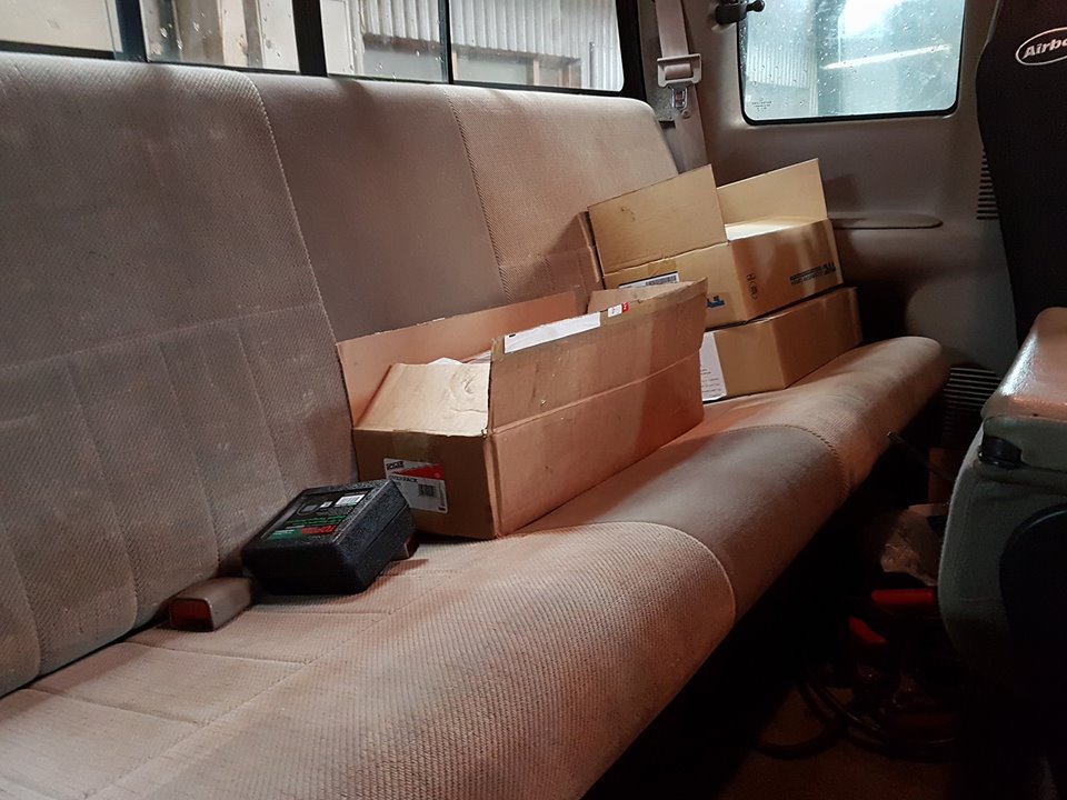

Re: Gamall Ram
byrjað að hrúgast inn í næstu törn
- pakki1.jpg (77.74 KiB) Viewed 23410 times
- pakki.jpg (55.5 KiB) Viewed 23410 times

Re: Gamall Ram
þá var tekin hin hefðbundna laugardagstörn,
dælur diskar klossar og slöngur að framan, borðar að aftan, á annari myndini má reyndar sjá gamla slöngu, en hún fékk að fjúka
ég þarf reyndar að skoða bremsurnar eitthvað betur, hann hefur alltaf leitað frekar hart til hægri þegar maður bremsar, ég taldi þetta vera vegna þess að bremsurnar voru til þess að gera grónar fastar þegar ég fékk hann.
ég vr búinn að taka gömlu dælurnar og liðka þær upp, en hann hélt þessu áfram, og hann gerir þetta ennþá núna þegar allt er nýtt, meira ef eitthvað er, ég veitti því líka athygli að ég fékk mun meiri vökva hægra meginn þegar ég lofttæmdi, bæði að aftan og framan

Re: Gamall Ram
Það er líklega höfuðdælan sem veldur þessu, nema að það sé einhver deilir eða slíkt á leiðinni.
Land Rover Defender 130 38"
elli rmr
- Innlegg: 311
- Skráður: 09.mar 2012, 22:56
- Bíltegund: D-MAX
Re: Gamall Ram
Sammàla Àrna mundi skoða höfuðdæluna
Re: Gamall Ram
já mig grunar hana eða ventilinn (proportion valve)
en reyndar þá skiptast bæði dælann og ventilinn upp í fram/aftur en ekki á milli hliða, og ekki eitt framdekk og annað afturdekk eins og sumir bílar.
það er meira soghljóð í höfuðdæluni en eðlilegt getur talist, og ef ég djöflast aðeins ´forðabúrinu þá lekur undan fremra hólfinu.
en höfuðdælan kostar lítið og égætla prufa skipta um hana, og sömuleiðis taka bremsuleiðslurnar úr honum út í vinstra framhjólið og blása í gegnum þær.
það skrítna er að það er eins hægri dælan fái vökva fyrr, s.s hann byrji að bremsa fyrr á því hjóli því leið og hann er brygjaður að bremsa jafnast átakið út og hann bremsar beint,

Re: Gamall Ram
Er einhver lögn sem er brotinn/með skert flæði ì hægri hlið?
Re: Gamall Ram
ekki sem ég hef séð. en ég hef ekki rakið leiðsluna alveg,
það er næsta skref, rekja leiðsluna út í vinstra framhjólið, ætla athuga í leiðini hvort að færslan á dæluni sé ekki jafn liðug og á hinni, ég prófaði það áður en ég setti þær í, en ekki eftir að þær voru komnar í
