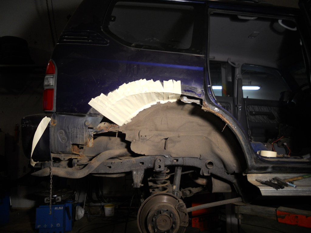

Jamm aðeins byrjaður að loka skápum og byrja á nýrri hjólskál. Skar burt allt lélegt efni.
- DSCN4520.JPG (269.3 KiB) Viewed 15660 times
- gerði sniðmáta úr þessu límbandi tókst vel.JPG (279.07 KiB) Viewed 15660 times

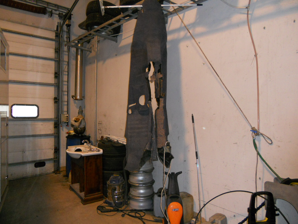

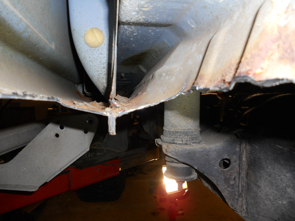

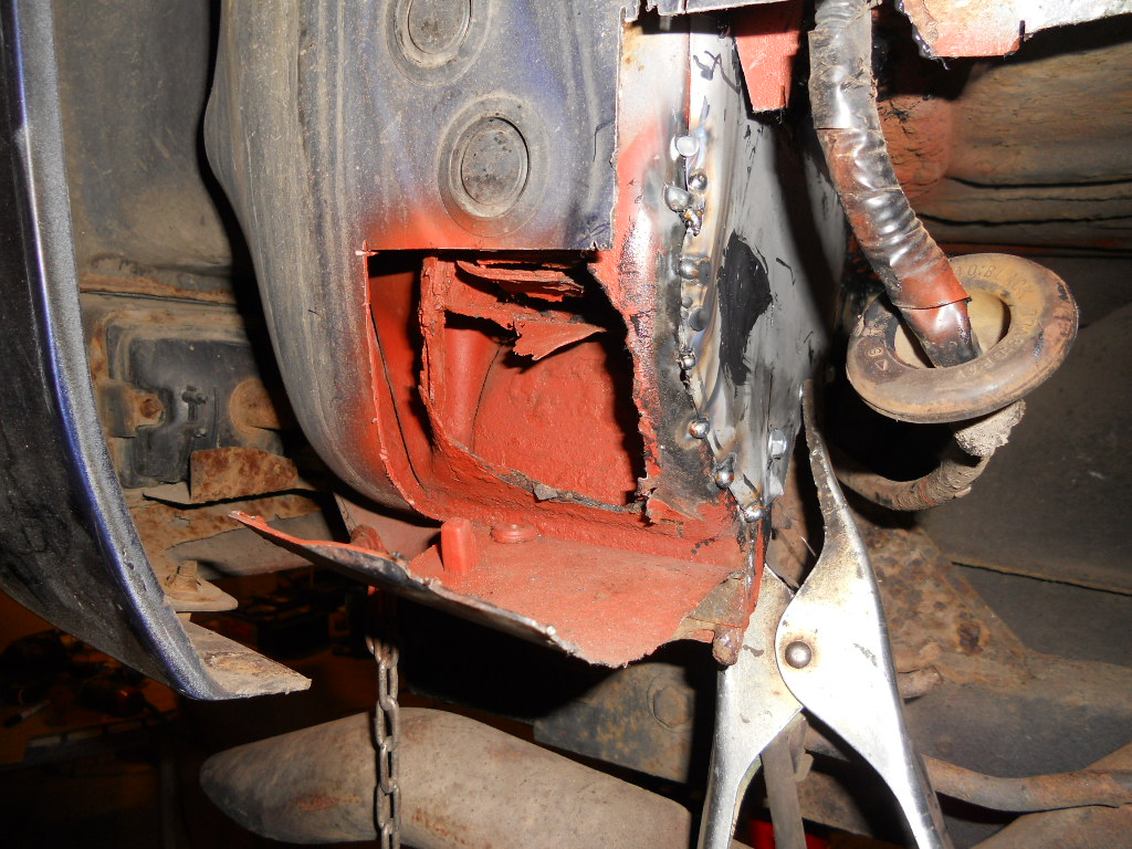

Jamm ryð leynist víða varð að opna ytrabyrðið neðst við stuðara hronið hægra megin að aftan og gera við gat í bita sem er þar inn í. Líka að bæta bitan sem liggur þvert yfir bílinn aftast í honum voru tvö göt. Gat soðið skrúfað og límt nýja stálið þar í. Ryðhreinsaði bitan innan og grunnaði hann að innan og utan áður en ég lokaði honum. Er varla byrjaður að ryðbæta ytrabyrðið enn þá. Þar sem laga þarf inn viði og burðavirki fyrst. Bara skemmtilegt verk
- svon eru frambrettin undir svampinum.JPG (283.4 KiB) Viewed 15496 times
- svo bíða frambrettin.JPG (280.36 KiB) Viewed 15496 times
- teppið orðið þurt og er það mjög heilt.JPG (279.39 KiB) Viewed 15496 times
- gat inn í póstinum. varð að opna ytra byrðið.JPG (283.1 KiB) Viewed 15496 times
- sætin orðin þurr og ansi fín.JPG (267.15 KiB) Viewed 15496 times
- erfið þessi innri bót.JPG (281.44 KiB) Viewed 15496 times
- varða opna ytrbyrði til að komast að gati í bita.JPG (265.99 KiB) Viewed 15544 times
- gerði sniðmáta úr þessu límbandi tókst vel.JPG (279.07 KiB) Viewed 15544 times
- varð að laga bitina sem er undir gólfinu aftast inn að miðju smá göt í honum soðið skrúfað og límt.JPG (268.99 KiB) Viewed 15544 times
- DSCN4525.JPG (271.58 KiB) Viewed 15544 times

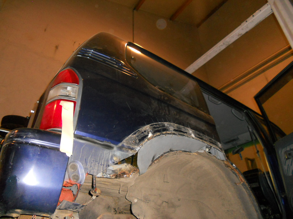

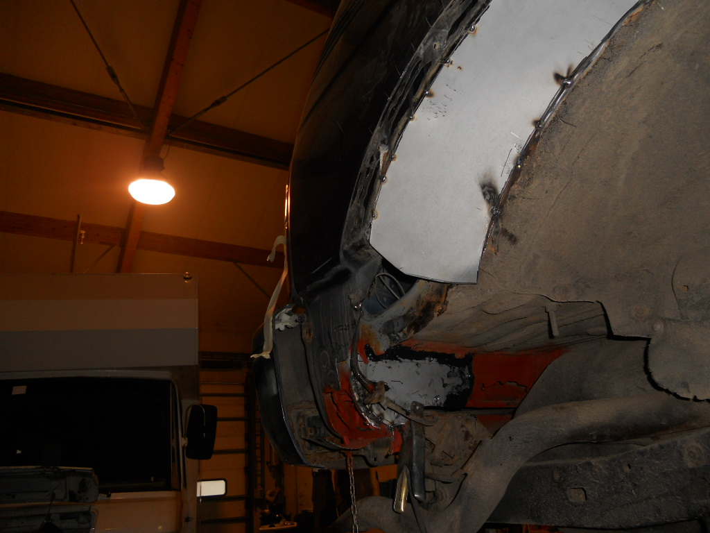

Jamm meiri ryðbætingar er að klára hjólbogan,verð að játa að ég smíðaði hann ekki alveg upp notaði það sem hægt var af þeim gamla til að hafa á bakvið. Hreinsaði það samt og setti ryðstopp og svo grunn og límdi og sauð nýjan boga yfir. Kanski ekki fagmannlegt en ætti að duga einhver ár.Er ekki nægilega flinkur ennþá til að búa til svona boga en þessi er svo sem allt í lagi. Brýt svo neðribrúnina inn fyrir þegar allt er orðið fast.Næst er að grunna og kítta að innan og fara svo í bakborðshliðna hliðina
- DSCN4535.JPG (280.47 KiB) Viewed 15128 times
- DSCN4536.JPG (276.1 KiB) Viewed 15128 times
- DSCN4533.JPG (273.03 KiB) Viewed 15128 times
- DSCN4534.JPG (270.51 KiB) Viewed 15128 times

Re: Jeppinn minn í dag 18.10.17
maður notar enska hjólið í bogana, ég hef alltaf ætlað mér að smíða eitt og æfa mig, en hef ekki látið af því verða
1996 Dodge Ram 38"
2000 Gmc sierra
1996 Dodge Ram 38"
2000 Gmc sierra
- Skráður: 07.feb 2010, 13:19
Jamm ég veit en skar þennan út til að bjarga mér.Hörður 54" kappi og snillingur gerði sér þannig græju minnir mig

Jamm var duglegur í dag kláraði að laga inn í frambrettunum málaði blátt það sem búið er að ryðbæta setti kantana á bílinn. Síðan setti ég bílinn á 44" Dick svona til að sjá hvað þarf að gera til að hann beri þau og er það ýmislegt. Mældi að ganni undir lægsta punkt að framan og var það 50 cm á full pumpuðu bara ansi gott.
Byrjaði á að setja stútana í brettin fyrir úrhleypibúnaðinn. Er nokkuð ánægður með viðgerðina og fellur hún vel að brettum og ytrabyrði og engar stórara rifur og mætti halda að fagmaður hefi gert þetta en ekki einhver fúskari. Jamm fjallajappin er sko nauðsynlegur við hvert heimili.
Nytsemi fjallajappans:
Fjallajappinn er skúradýr, en hann má líka finna stundum fyrir utan húsið. En hann er oftast í skúrnum en hann fer stundu, líka inn í bæinn, en bara þegar hann er bilaður og þarf að fara á verkstæði í viðgerð og eigandinn á smá umfram pening. En það ákveður hann ekki sjálfur heldur eigandinn .
Fjallajeppinn hefur sjö hliðar, efri hliðina, neðri hliðina, fremri hliðina, aftari hliðina, eina hliðina, hina hliðina og innri hliðina. Á framhliðinni er spilið og það er til þess að það sé hægt að draga hina jappana. Spilið er frá Warn og er bara til skrauts því það er alltaf bilað. Það snýst eiginlega aldrei. Það er á milli aðlaljósana. Jappinn hefur tvö göt framan á sér. Það eru aðaljósin og svo eru tvö önnur göt og það eru kastarar og svo mörg lítil göt en það eru ryðgöt.
Jamm meira síðar.kveðja frá sigló.
- sætin orðin þurr og ansi fín.JPG (267.15 KiB) Viewed 14732 times
- DSCN4569.JPG (283.21 KiB) Viewed 14733 times
- DSCN4570.JPG (271.97 KiB) Viewed 14733 times
- DSCN4573.JPG (278.87 KiB) Viewed 14733 times
- fellur vel og bara nokkuð gott
- DSCN4567.JPG (288.17 KiB) Viewed 14733 times
- búinn að grunna kítta á morgun og mála svo yfir dugar ævilangt
- DSCN4568.JPG (277.33 KiB) Viewed 14733 times
- skar burt ryð þarf að loka aðeins
- DSCN4564.JPG (284.91 KiB) Viewed 14733 times
- frambretti í lagi núna
- DSCN4565.JPG (289.07 KiB) Viewed 14733 times

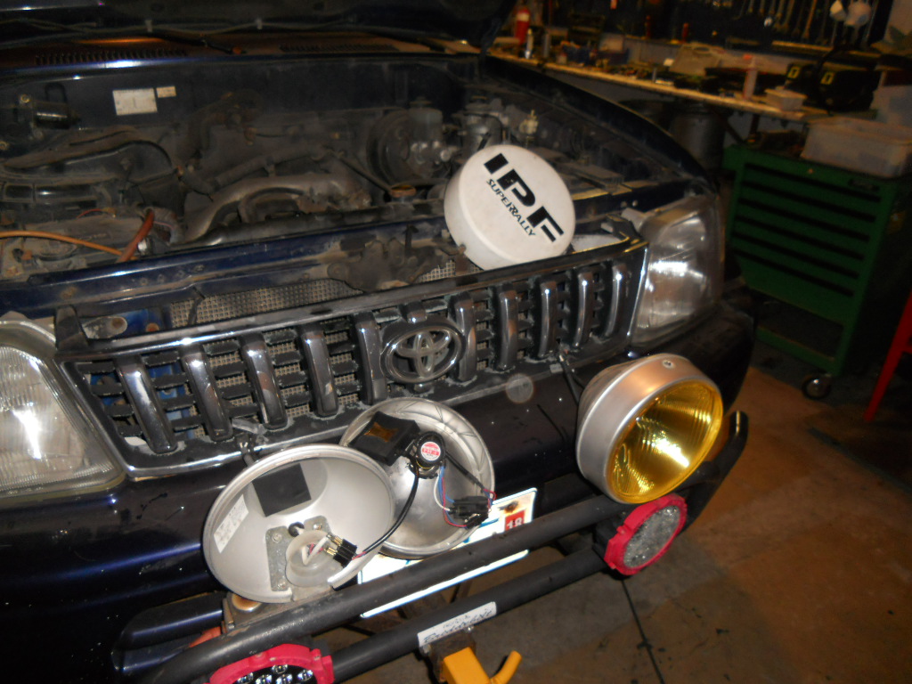

Jamm verk lok kominn heim á hlað fullur af olíu og nýsmurður og til í hvað sem er og er til sölu ef einhverjum langar í vil fá tilboð.Veit ekki hvað á að setja á svona bíl hef séð tölur 12 til 1500000 á svona bílum en veit ekki hvað er sanngjarnt svo markaðurinn ræður bara skoð öll tilboð.Gæti tekið hilux eða patrol sem þarfnast viðgerðar upp í allvega skoða það með opnum hug og ekki væri verra ef einhver ætti góðan Unimog
- vetrabíllinn og heilsársbíllinn 90 og 120.JPG (267 KiB) Viewed 13777 times
- IPF tveggja geysla nota H-4 90w-100w.JPG (295.78 KiB) Viewed 13777 times
- klárt fyrir gsp og vhf og ramkúla.JPG (278.55 KiB) Viewed 13777 times
- DSCN4633.JPG (276.15 KiB) Viewed 13777 times
- háþrýsti þvoði teppin og sætin er iens og nýtt.JPG (282.86 KiB) Viewed 13777 times
- DSCN4624.JPG (288.2 KiB) Viewed 13777 times
- DSCN4625.JPG (258.09 KiB) Viewed 13777 times
- DSCN4627.JPG (274.11 KiB) Viewed 13777 times
