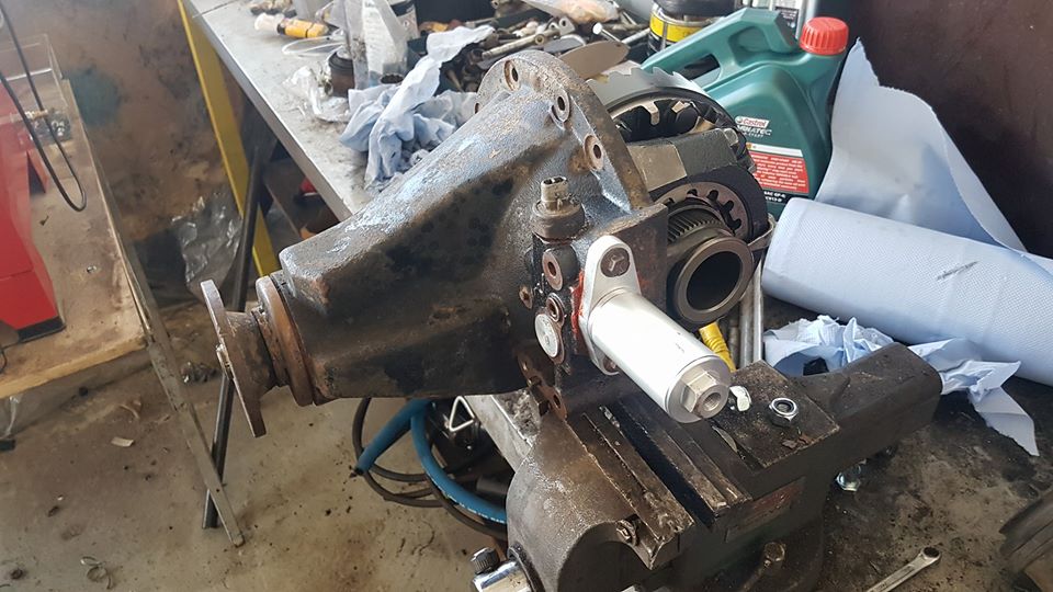

Kristján í Borgarnesi seldi mér einn fyrir hilux fyrr í mánuðinum, það er sama útfærsla og í LC90 en ekki einsog í Lc80, þetta er voða simpellt, ég reyndar tók drifið úr hjá mér en þess er ekki þörf, ísetningin tók c.a. 10 mínútur uppi á borði, og hann útvegar lok til að setja í gatið þar sem rafmótorinn bjó áður...
´Hér er mynd af mínum tjakk,

Sævar Örn wrote:Kristján í Borgarnesi seldi mér einn fyrir hilux fyrr í mánuðinum, það er sama útfærsla og í LC90 en ekki einsog í Lc80, þetta er voða simpellt, ég reyndar tók drifið úr hjá mér en þess er ekki þörf, ísetningin tók c.a. 10 mínútur uppi á borði, og hann útvegar lok til að setja í gatið þar sem rafmótorinn bjó áður...
Þarf ekki að taka drifið úr?
Endilega segðu hvernig er hægt að sleppa því, ég er nefnilega með svona tjakk frá Kristjáni, en á alltaf eftir að setja hann í.

þetta er tiltölulega einfalt.. undir rafmótornum eru tveir tappar fyrir 6mm sexkant um annan tekurðu úr kúlu og gorm og hendir undir hinum slærðu inn 5mm rörsplitti sem þú grípur með pennasegli inn um gatið sem mótorinn var áður, þetta splitti notarðu svo til að festa lásgaffalinn við lofttjakkinn. Þetta skýrir nokkuð sjálft þegar þú hefur tjaķkinn í höndunum og með honum fylgir tappi til að loka gatinu eftir mótorinn.
þetta er skýringatextinn frá kristjáni
