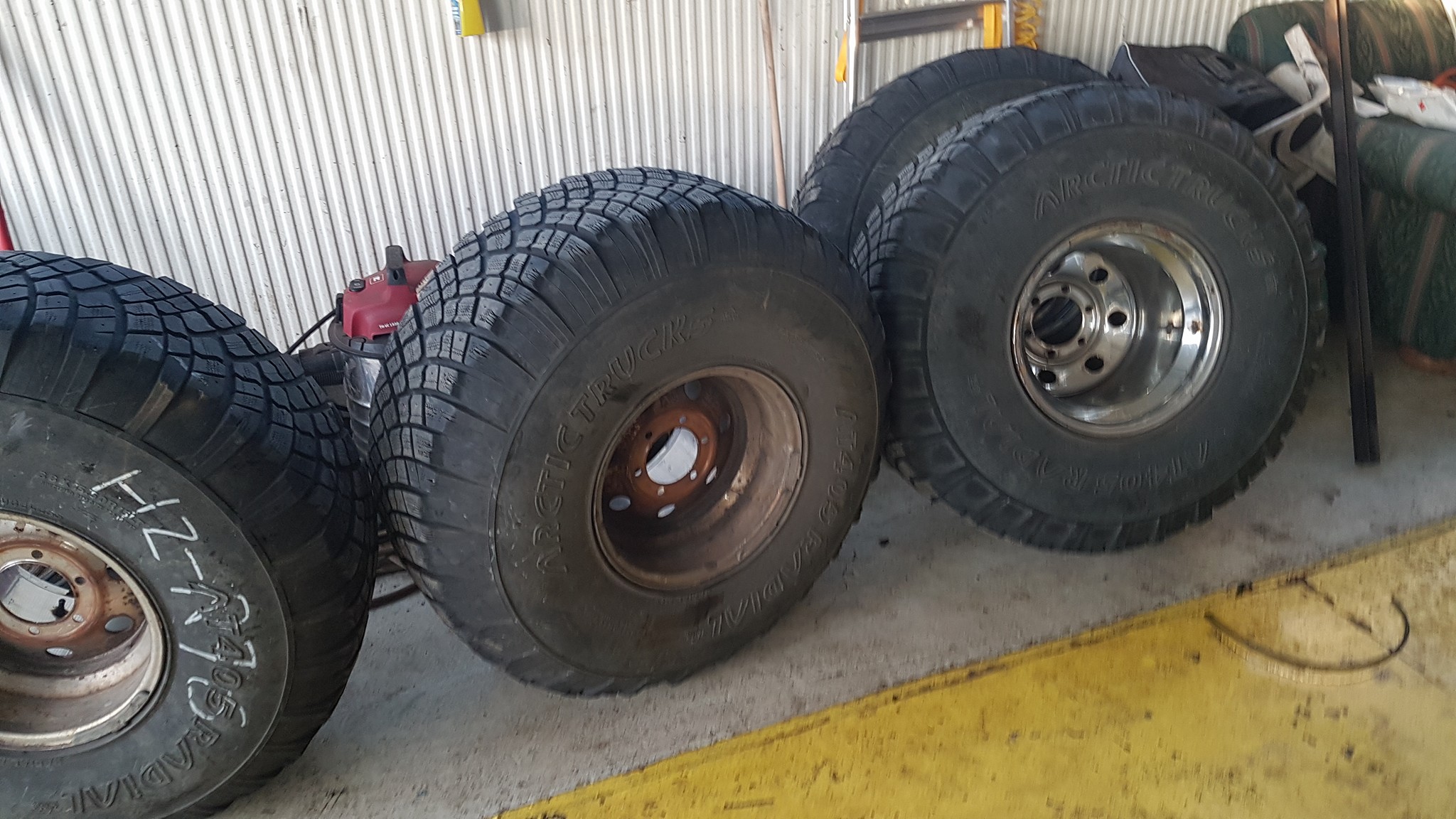

Planið er í stuttu máli svona, 2017 sumar og haust gera bílinn á vetur setjandi, útvega 38" dekk og felgur, yfirfara undirvagn, lappa eitthvað upp á útlit, loka ryðskemmdum á palli og sílsum, virkja læsingu að aftan
Þegar þetta er skrifað er verkið langt komið, ég eignast bílinn í sumarbyrjun og hef gripið í hann svona öðru hvoru og pantað í hann ýmsa varahluti öðru hverju og tekið rispur.
Nóg um það. Hér eru nokkrar myndir frá uppboðinu þaðan sem ég keypti bílinn

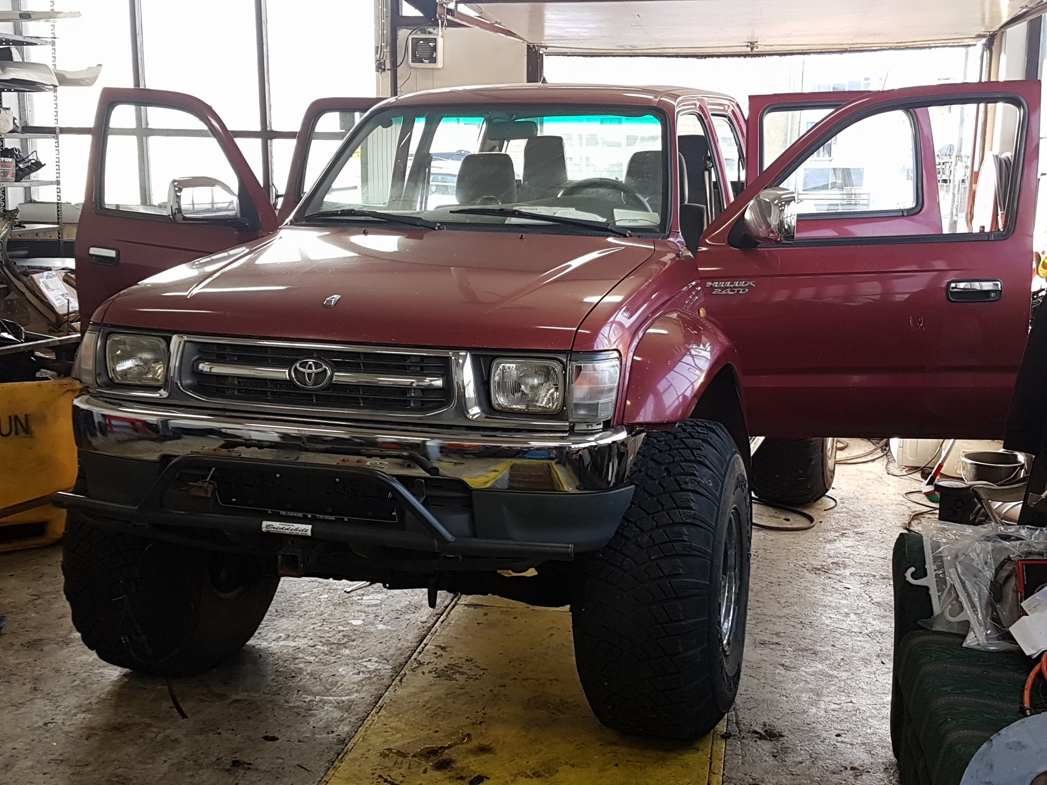

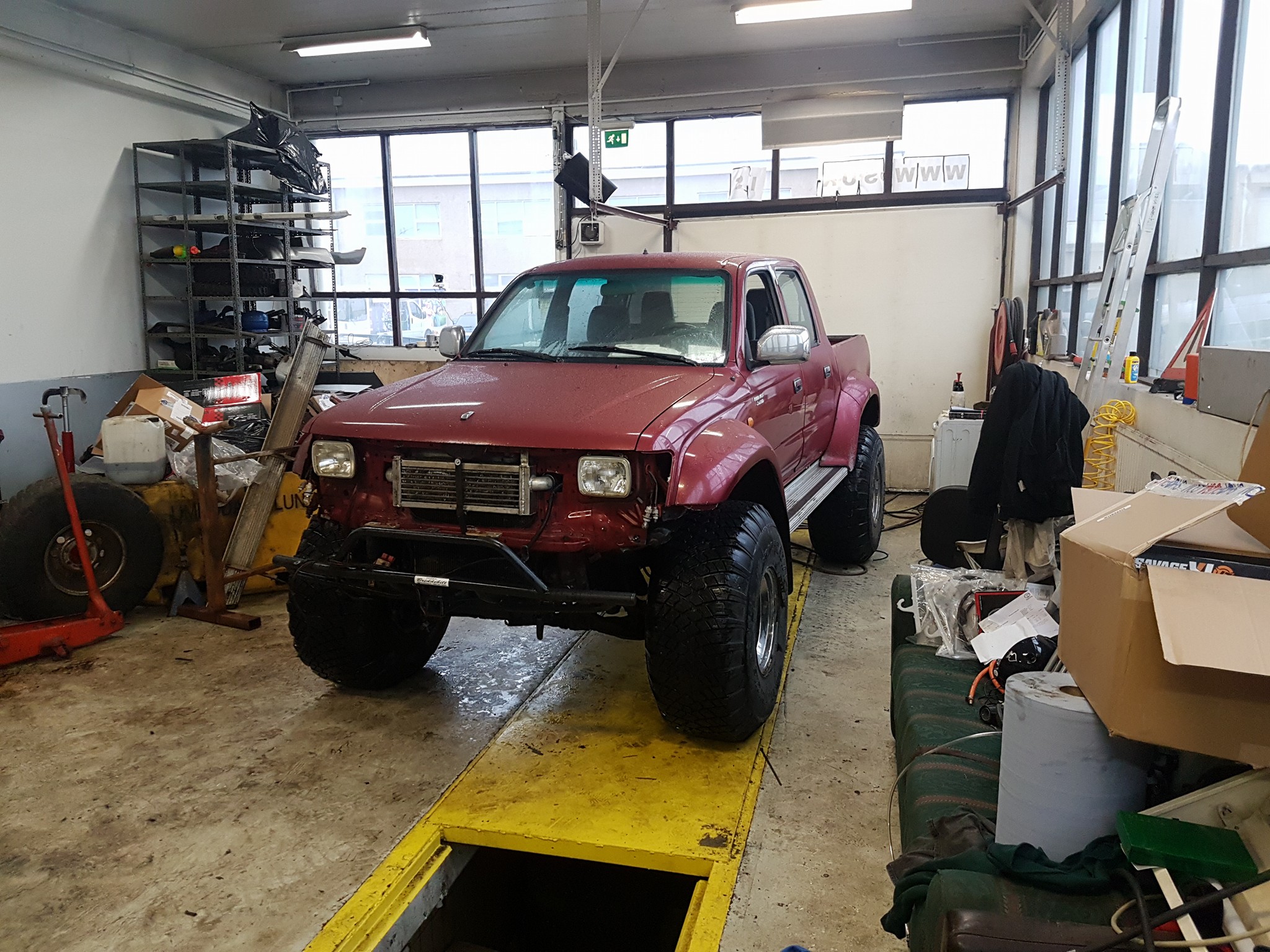

Fyrsta verse þegar á Hraunið var komið (verkstæðið mitt)
Reif alla innréttingu úr bílnum að mælaborðinu frátöldu að vísu, lét það eiga sig í þetta skipti, fljótlega kom í ljós að botninn á bílnum var mjög heill, allt nema biti undir bílstjórasæti og þar með hluti af gólfpönnunni einnig. Þá var bara að grípa slíprokkinn
Smá bót í máli...

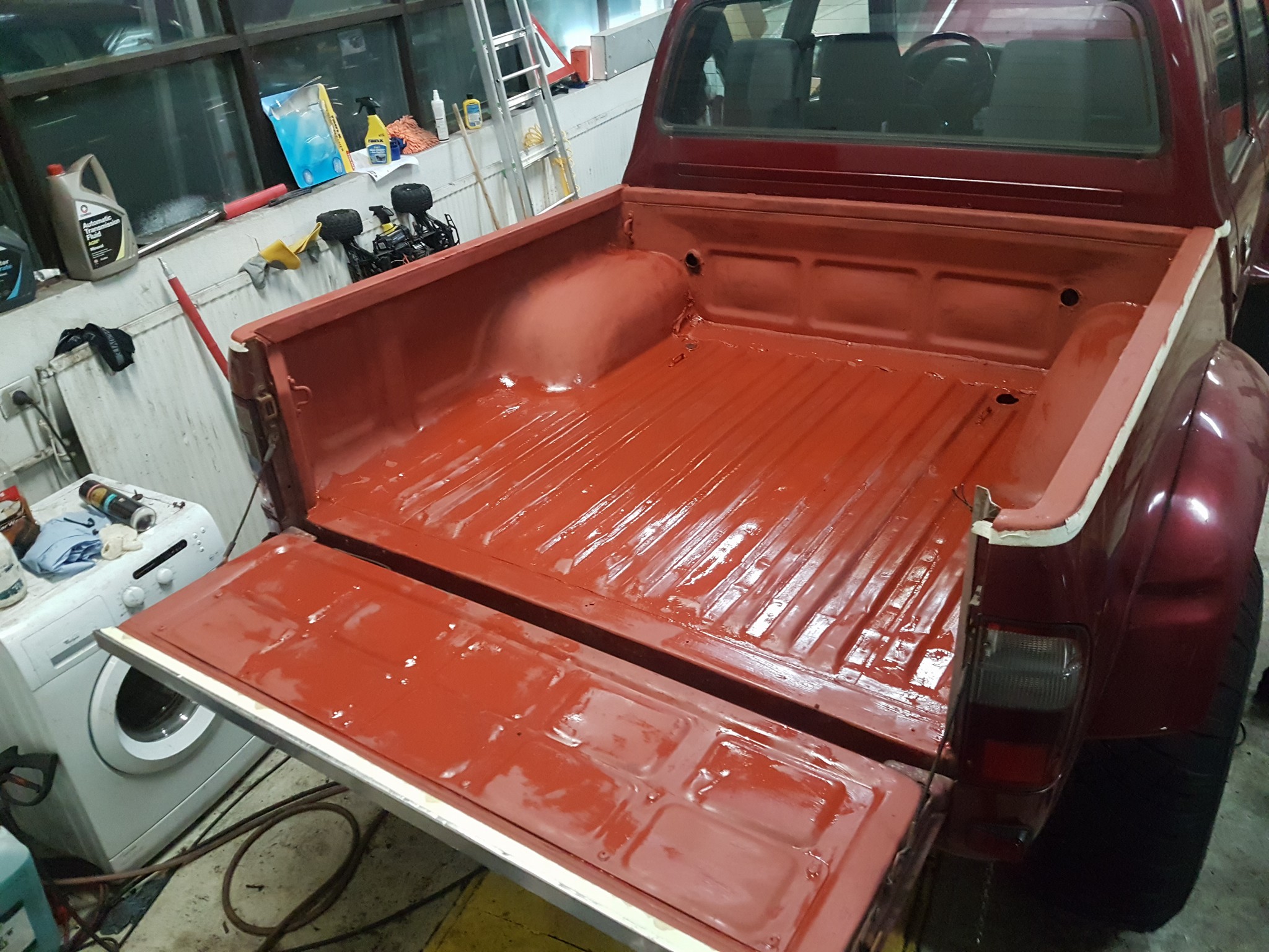

Epoxy grunnur samskeytalím og ferrari rauður litur ,
Þessar mottur fékk ég í Múrbúðinni, vatnsheldar málningarmottur, setti þær fjórfalt það ætti að auka einangrun en þarf að fylgjast með hvort saggi undir þeim, en raki innan úr bíl ætti ekki að komast niður að stáli með þessum mottum
Háþrýstiþvoði teppið og henti sætunum í ruslið, lyktin í bílnum allt önnur, fann ýmislegt sem safnast hefur gegnum árin, eina nótu fann ég frá Íhlutum upp á 964 kr og var hún dagsett á vordögum árið 2003!

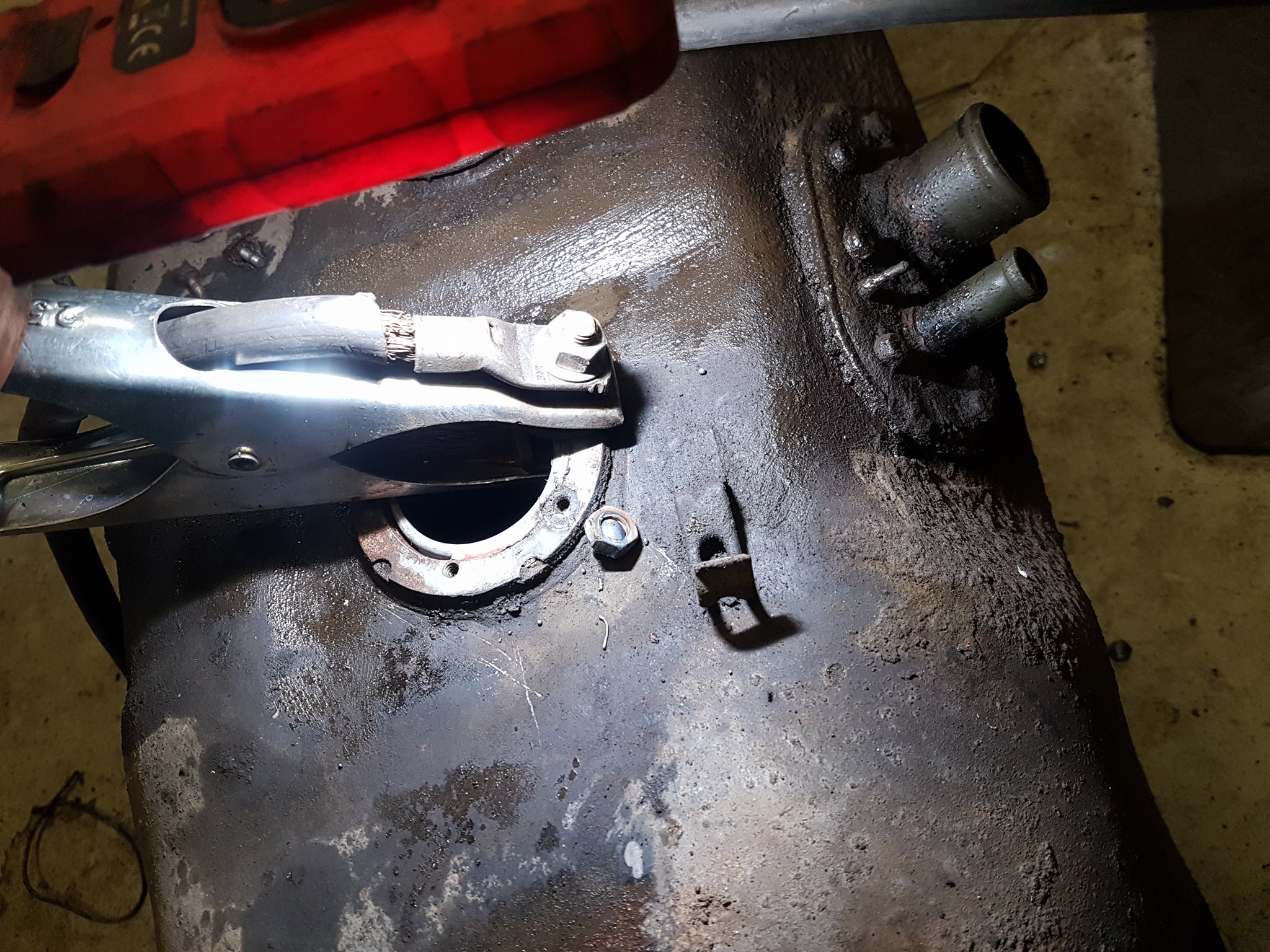

Mótorinn fyrir raflásinn var vitaskuld ónýtur... :)
fékk sæti úr subaru legacy mjög þægileg og fín, menn voru að segja að þau pössuðu nánast beint í, þ.e. 3 af 4 boltagötum pössuðu og vissulega er það rétt, en ég settist í bílinn og fann strax fyrir því að hryggurinn skekktist, það gæti ekki þótt gott á langri fjallaferð, þannig ég smíðaði botna undir sleðana þannig bæði hallar sætisbotninn aftur og er allur hærri, og hallar ekki til hliðanna eins og hann hefði annars gert.
Ég notaði sömu aðferð við að þrífa þessi sæti eins og ég er vanur, þar sem þau eru ekki með afturendahitara þá lét ég vaða með háþrýstidælu og olíuhreisi og ýmsum sápum og urðu þau fljótlega eins og ný!
Komin á sinn stað

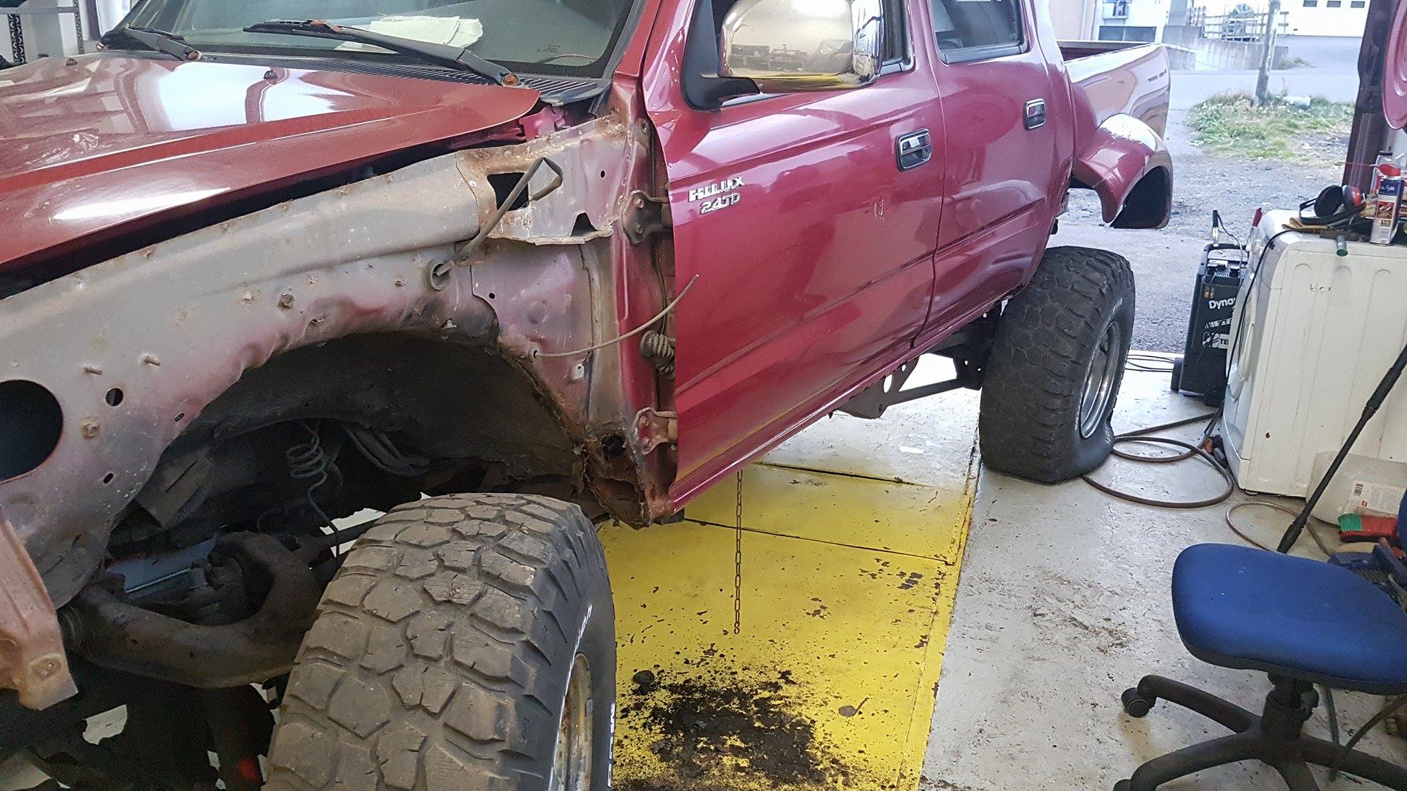

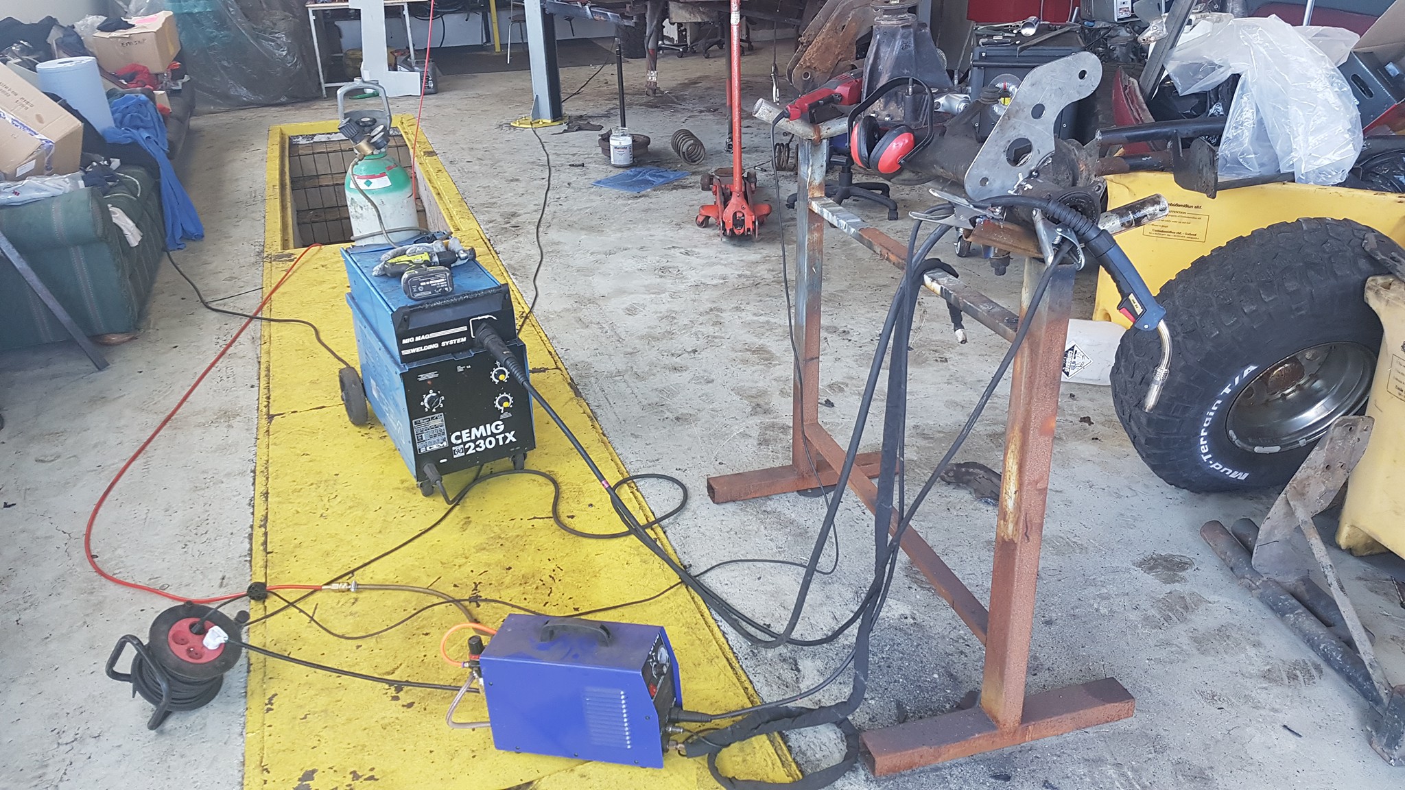

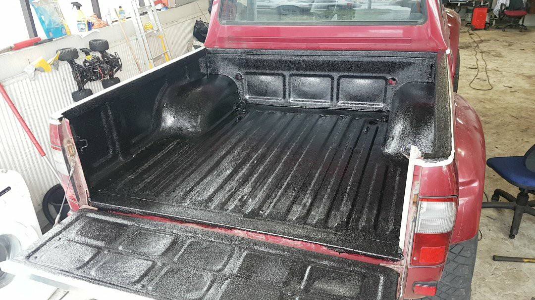

Því næst kippti ég pallinum af, og þessum skelfilega stuðararæfli... stend þó frammi fyrir því að endursmíða hann því ég finn engann betri...
og á bakið með hann, bætti aðeins í botninn og skipti um tvo þverbitana, sá fremri sem heldur pallinum við grind var alveg laus svo það styttist í að hiluxinn hefði sjálfvirkan sturtubúnað
Þá bar að líta ýmsar skemmtilegar viðgerðir sem hafa verið framkvæmdar með takmörkuðum tólum eða kunnáttu eða metnað :)
Hér er að koma mynd á fremsta þverbitann á pallinum
Ég svaf illa eftir að hafa horft á þennan stuðara svolítinn tíma, Ég held ég skeri allt af honum nema gatagrindina sem boltast í grindina og smíða almennilegan stuðara, og þá með stýringu inn í grindina á bílnum líka, þessi var farin að "fjaðra"
Festi demparana betur, fjarlægði ýmsar ófullkomnar viðgerðir
Nógu gott fyrir mig
Það var þrautaleikur að koma honum á lyftu svoleiðis að hann færi ekki á nefið þegar pallinn vantar... :)
Fleiri ófullkomnar viðgerðir ... -_-
Fékk nýja hluti í bremsurnar, skilti hemladælur og diska að framan eftir, tek það seinna og ef bíllinn stenst ekki skoðun með þeim...
Komnar hægjur, takið eftir ballastinu á "pallinum" :)

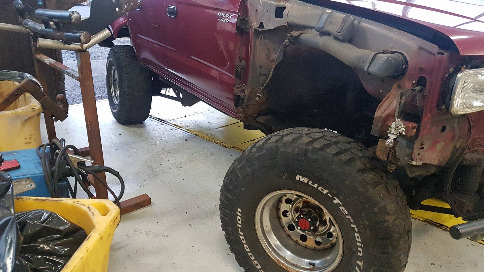

Kippti pönnunni undan vélinni, og reif bæði framhjólin í spað
Málaði nýju pönnuna silfurgráa, leiðist svartur litur í undirvagni, þarna birtir yfir öllu og auðvelt að sjá hvað er að ske ef eitthvað klikkar í óbyggðum
Fékk glænýjan krómstuðara að framan, sá gamli var vægast sagt ónýtur
Nýjar driflokur hjá AISIN (orginal) þær gömlu voru rangt samsettar og í aðra þeirra vantaði alveg kólfinn, veit ekki hvað til stóð þar...?
og ný þéttisett og prjónalegur í hjólnöv að framan svo ytri öxull sitji nu rétt í lokunni og brjóti hana ekki
nýjir ytri öxulliðir og hosur
Ég sleit sundur strekkibolta fyrir vindustangir það kom mikill kvellur og vakti athygli nágrannana sem þó eru ýmsu vanir frá mér...
Framdrifið er ólæst og verður það fyrst um sinn, hlutfallið er 5.29 á móti 1
allt að skríða saman
Hægt að bóna undirvagninn nærri því

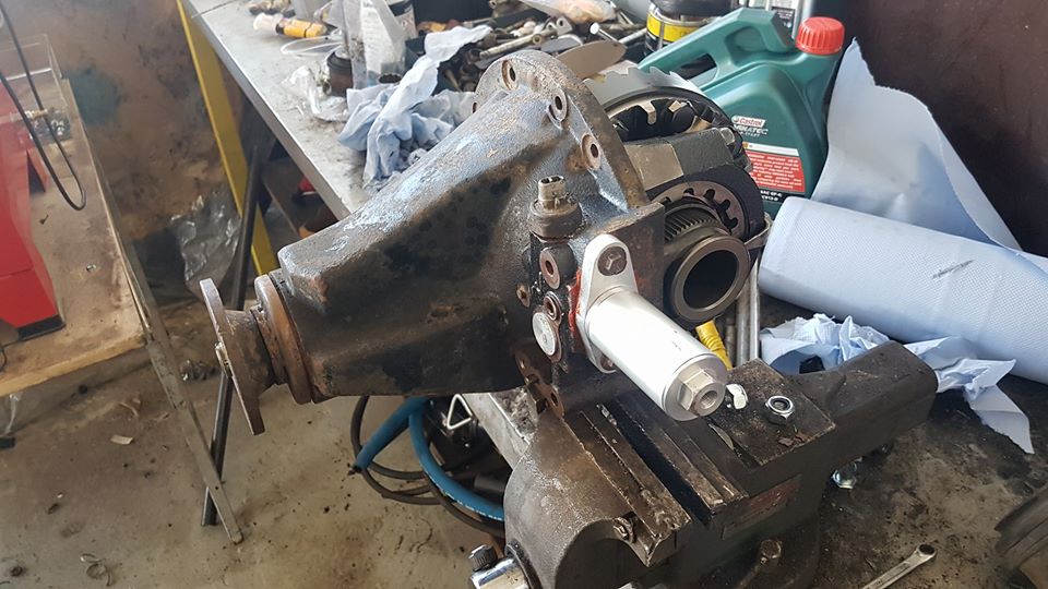

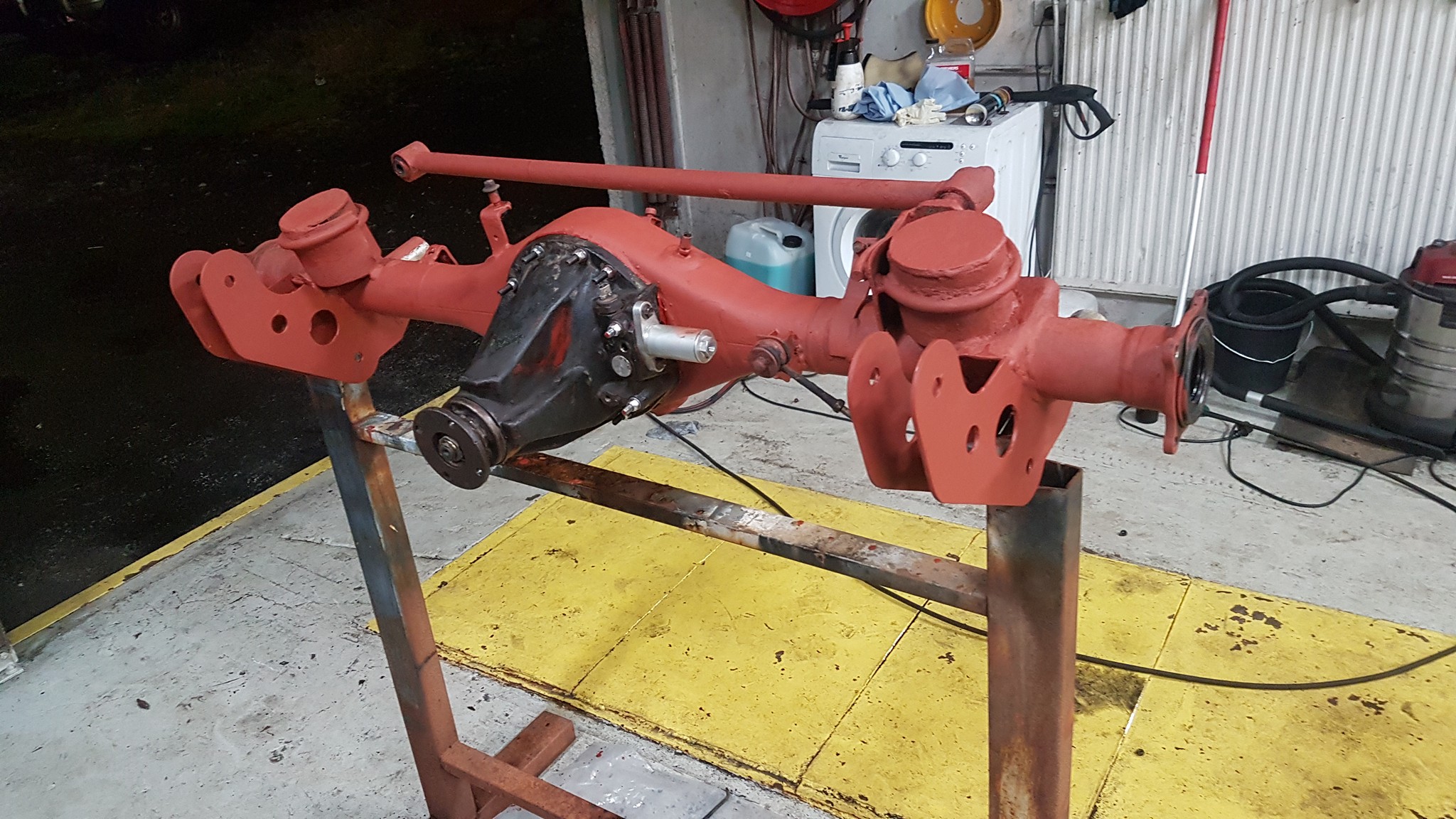

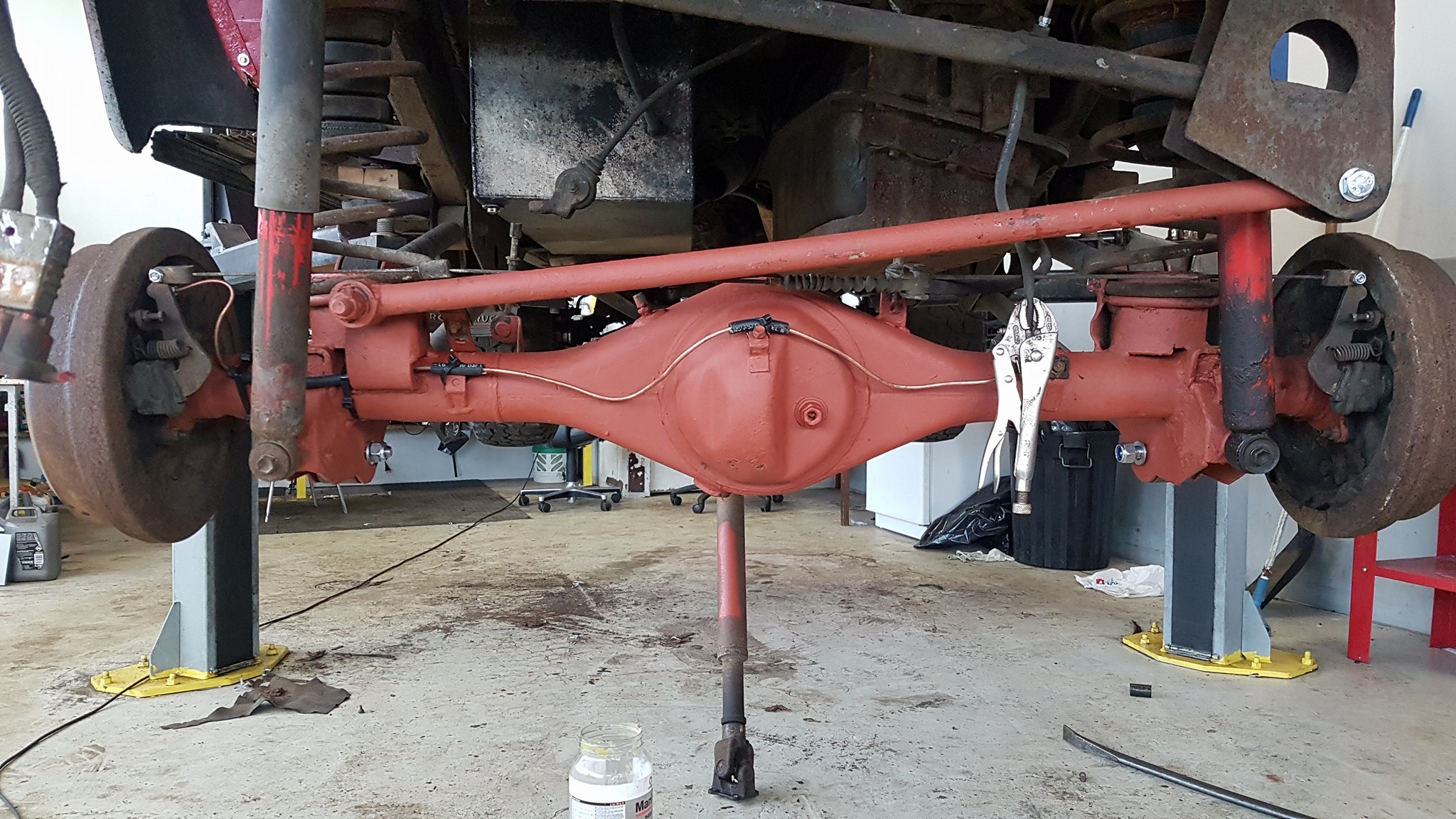

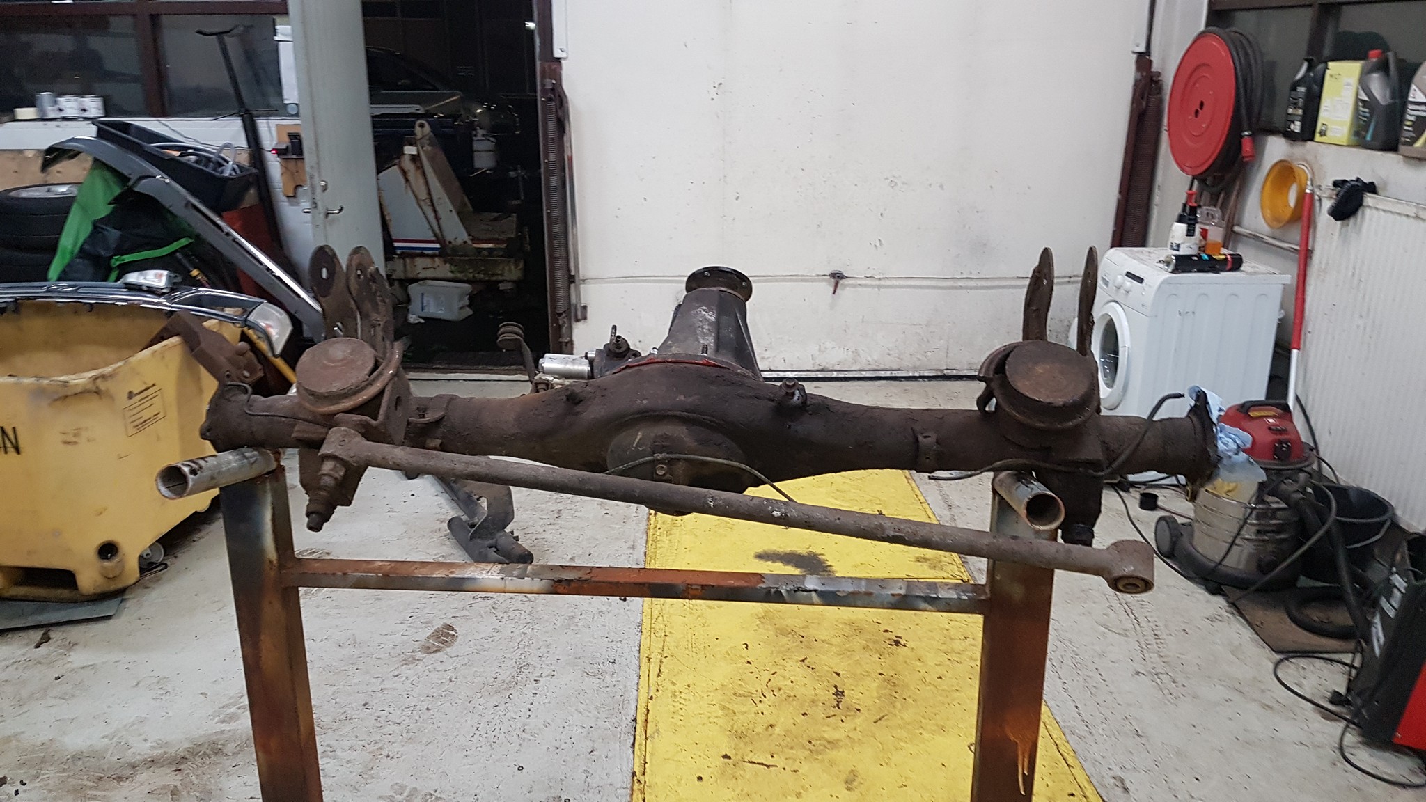

Afturdrifið úr, þar er raflás, keypti hjá Kristjáni í Borgarnesi loft tjakk sem ég fæ á næstu dögum og smelli í og tek mynd.
smá munur

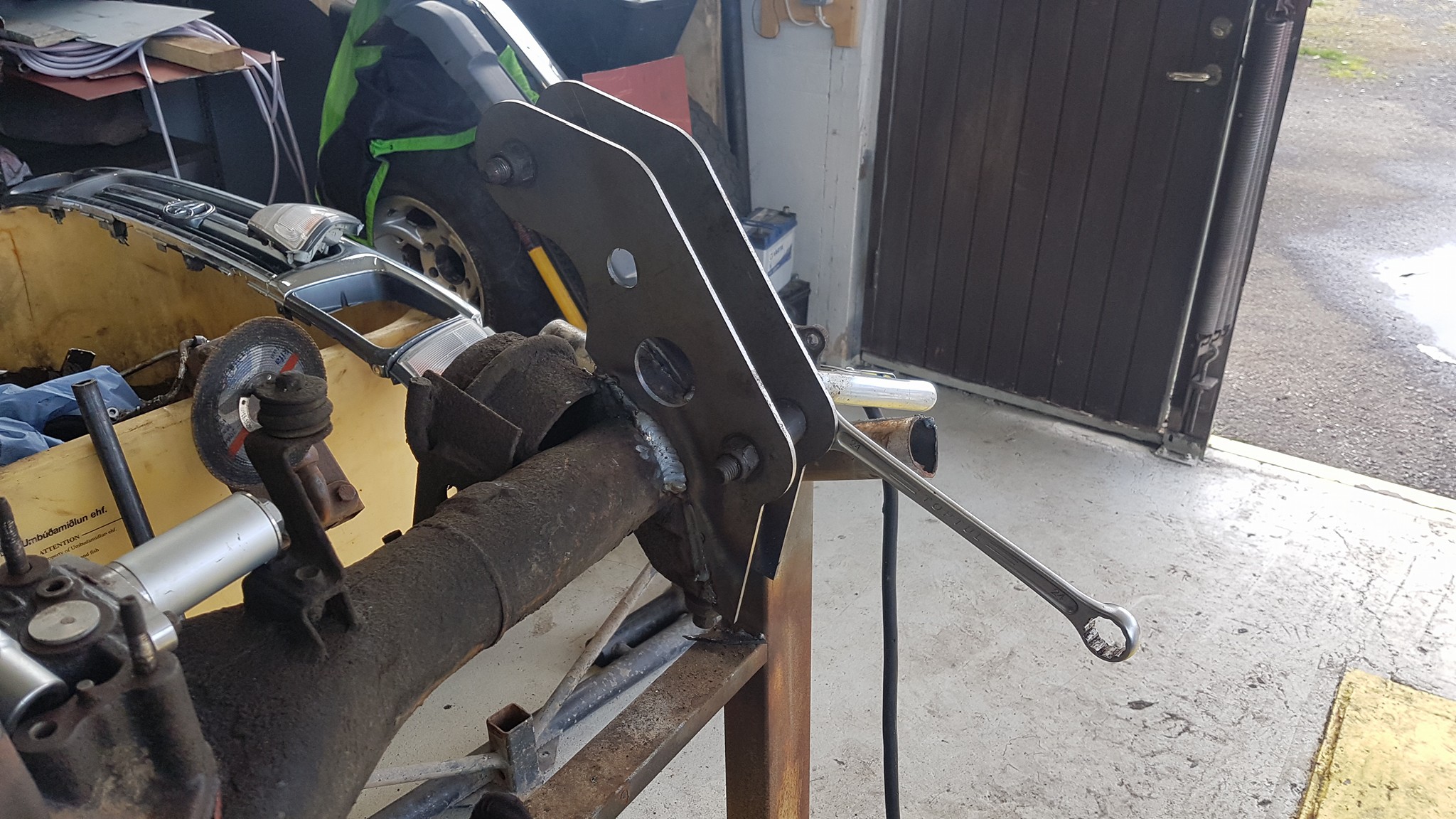

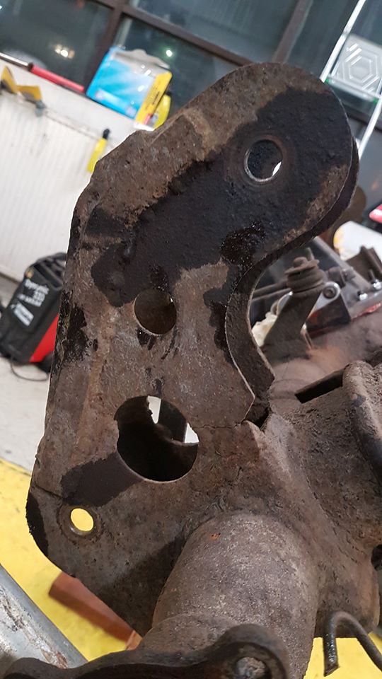

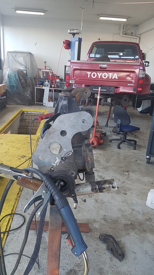

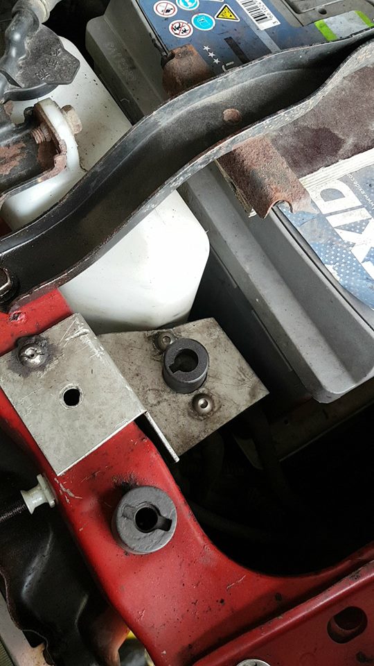

Hér er tvennt sem ég sé sem er nokkuð algengt að menn klikka á.

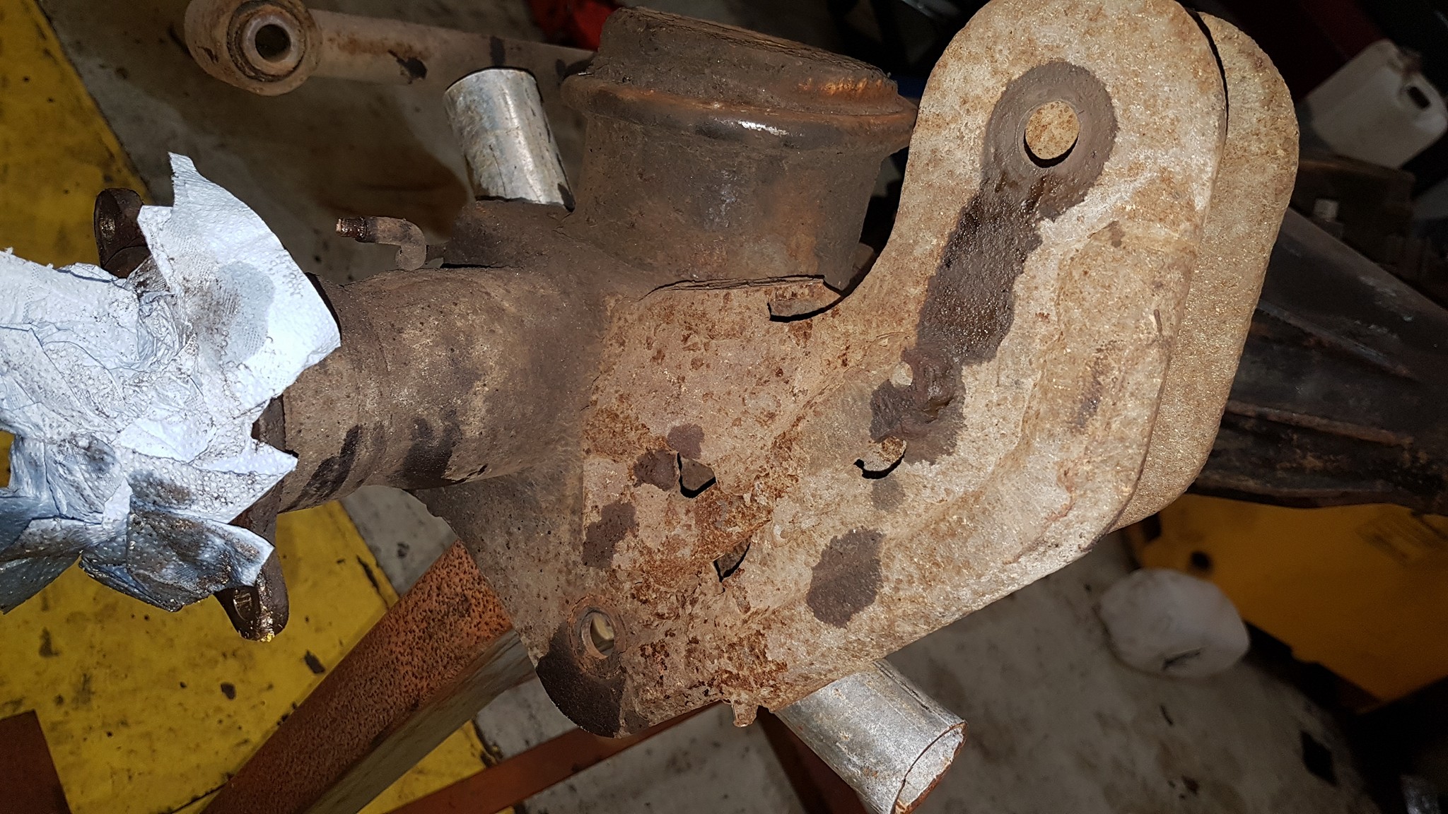

1) Demparafestingin. Hornið sem er sett við flatjárnið til styrkingar nær bara upp á miðjan grindarbitann í stað þess að ná alla leið upp að efri brún bitans. Á miðjum grindarbitanum má líta á svæðið sem slétta plötu - það er eru nokkrir cm í efra og neða flauið á grindinni og lítill stífleiki í kraftstefnunni sem eyrað veldur á svæðið. Þessvegna jagast þetta út með tímanum, springur og ryðgar í búðing. Ef styrkingin næði upp að efri brún er það svæði orðið miklu stífara og sterkara og sveigjan minni.
2) Stífufestingarnar á hásingunni, full af bílum sem þetta er smíðað úr of þunnu efni eða of litlu. Menn miða við original festingar sem eru úr miklu sterkara stáli og að auki þaul-hannaðar í burðarþolsforritum. Erfitt að copera þá hönnun í bílskúrnum úr mildu smíðajárni. Virkar reyndar fínt fyrstu árin en síðan fer þetta að springa af því að þreytuþolið er ekki nægjanlegt.
Til lukku með bílinn Sævar, gaman að sjá menn endurlífga gamla kagga - í dag er lítið annað að gera, það er ekki eins og nýlegir bílar séu breytingavænir.

Svo má stinga því að að það er jafnan mikið þynnra í C bita toyota grindunum að innanverðu en að utan. Þess vegna eru allar festingar sem einhverju skipta látnar ná í ytra C-ið original með því að festa ofan og/eða neðan í það innanfrá. Endilega að skoða hvernig gengið er frá hlutunum original hversu asnalegt sem það kann að virðast og reyna að finna út hvers vegna, oftast er það engin tilviljun. Frágangur sem virðir ekki grundvallar hönnunarreglur er ansi útsettur fyrir að endast ekki vel.

grimur wrote:Svo má stinga því að að það er jafnan mikið þynnra í C bita toyota grindunum að innanverðu en að utan. Þess vegna eru allar festingar sem einhverju skipta látnar ná í ytra C-ið original með því að festa ofan og/eða neðan í það innanfrá. Endilega að skoða hvernig gengið er frá hlutunum original hversu asnalegt sem það kann að virðast og reyna að finna út hvers vegna, oftast er það engin tilviljun. Frágangur sem virðir ekki grundvallar hönnunarreglur er ansi útsettur fyrir að endast ekki vel.

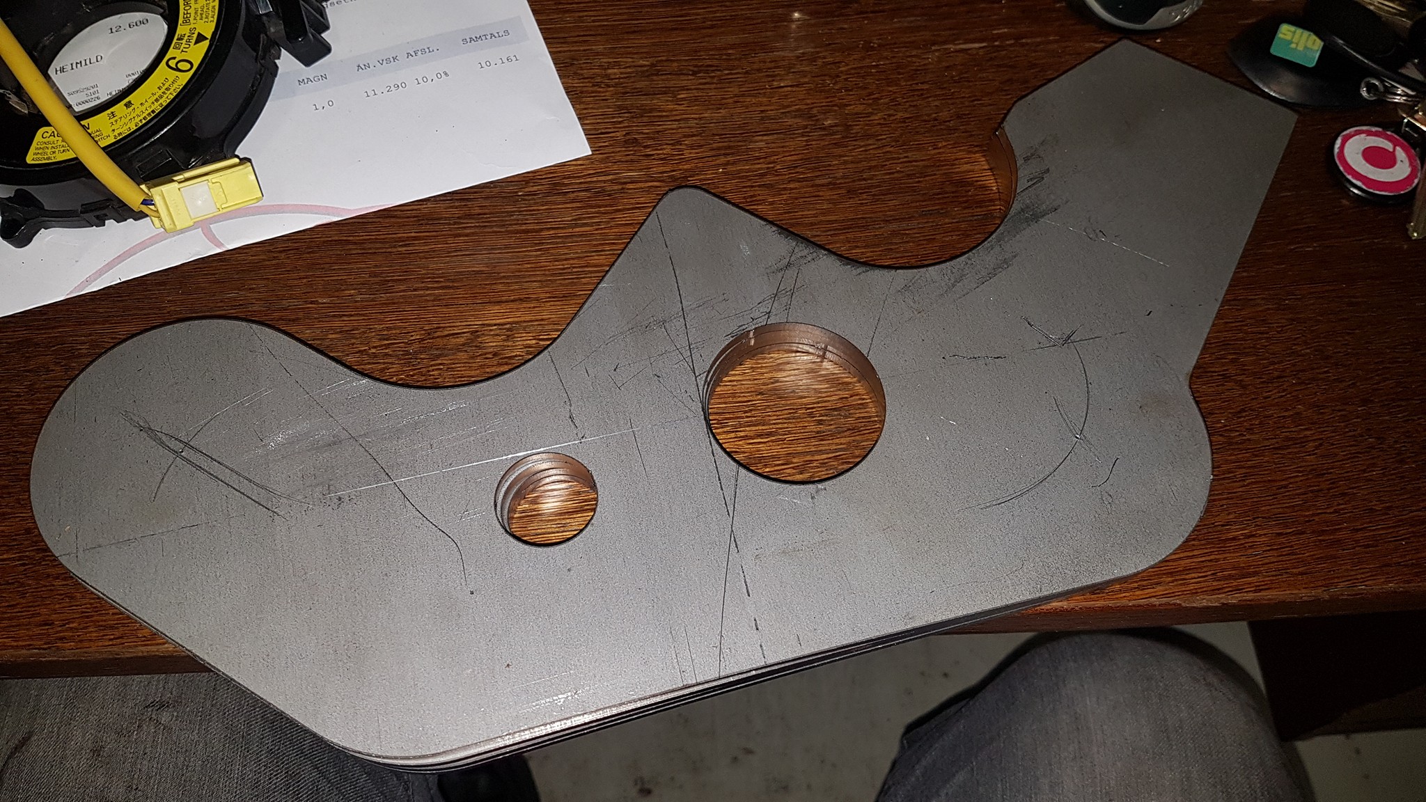

Þakka ykkur innleggið, ég er sammála þessu, þetta er að vísu breyting frá Arctic Trucks þeir breyttu bílnum hérumbil nýjum árið 2001 þannig ég taldi mig ekki þurfa að vera að finna upp hjólið. Þetta hangir eitthvað! Mig langar reyndar að breyta grindinni frá palli og afturúr bæði svera hana upp og lengja alveg aftur að dráttarbeysli, kann ekki að meta það hvað stutt grindin nær undir pallinn c.a. 40cm af pallinum afturfyrir grind og þar er hún að auki opin.
Ég er búinn að vera í sambandi við Héðinn verksmiðju og þeir ætla að skera út fyrir mig stífuvasa á hásinguna úr 4mm stáli, þetta var 3mm
Ég geri svo eflaust einhverjar kúnstir til að stífa vasana saman svo þeir þreytist síður

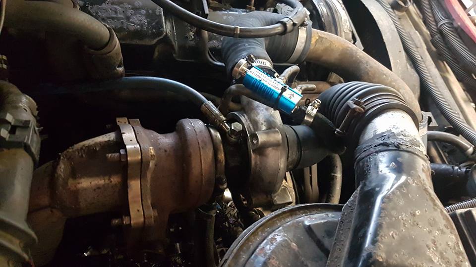

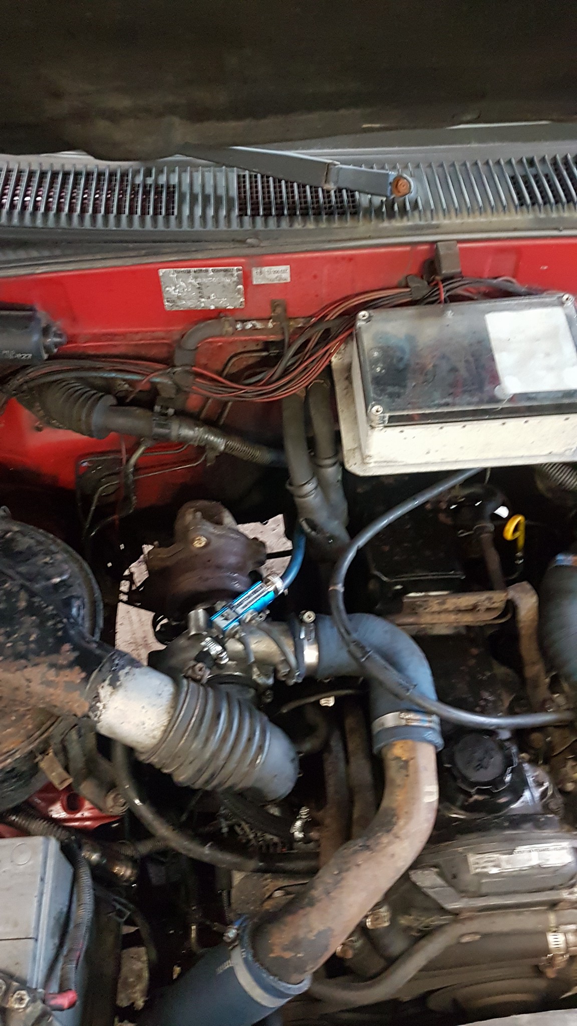

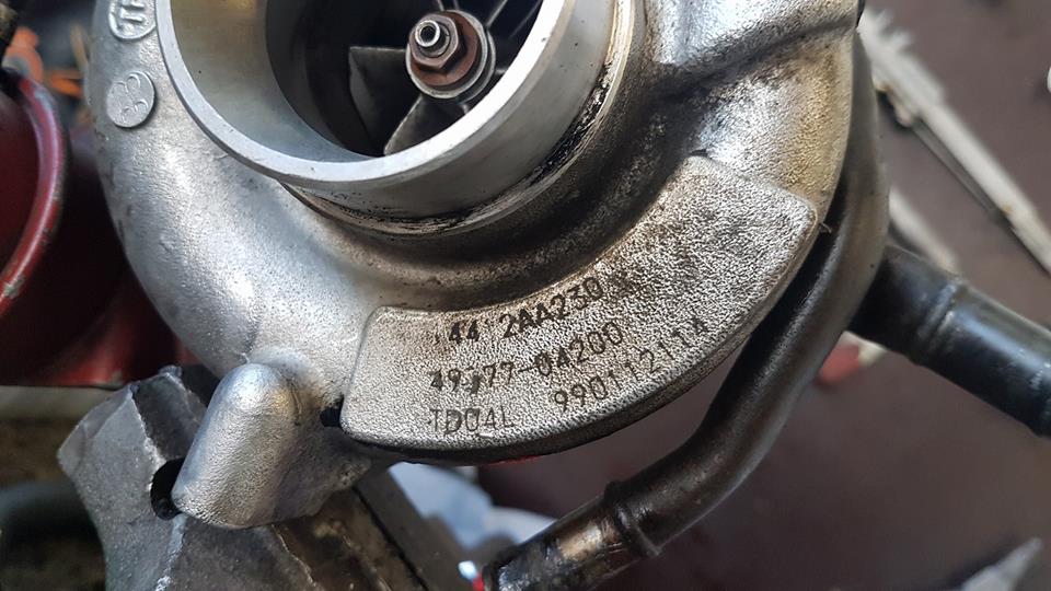

TD04 Subaru WRX túrbína þokkalega þétt og fín spaðarnir fínir
Ég sneri henni aðeins hún hallaði mikið það þykir víst ekki sérlega gott en að auki passar hún betur þegar hún snýr lóðrétt
Þarna vil ég setja smurrör úr stáli kann ekki að meta svona gúmíslöngur þó þær séu vírofnar, beint í kring um eldgrein að túrbínu
Kominn með loft tjakk á afturdrifið frá Kristjáni í Borgarnesi

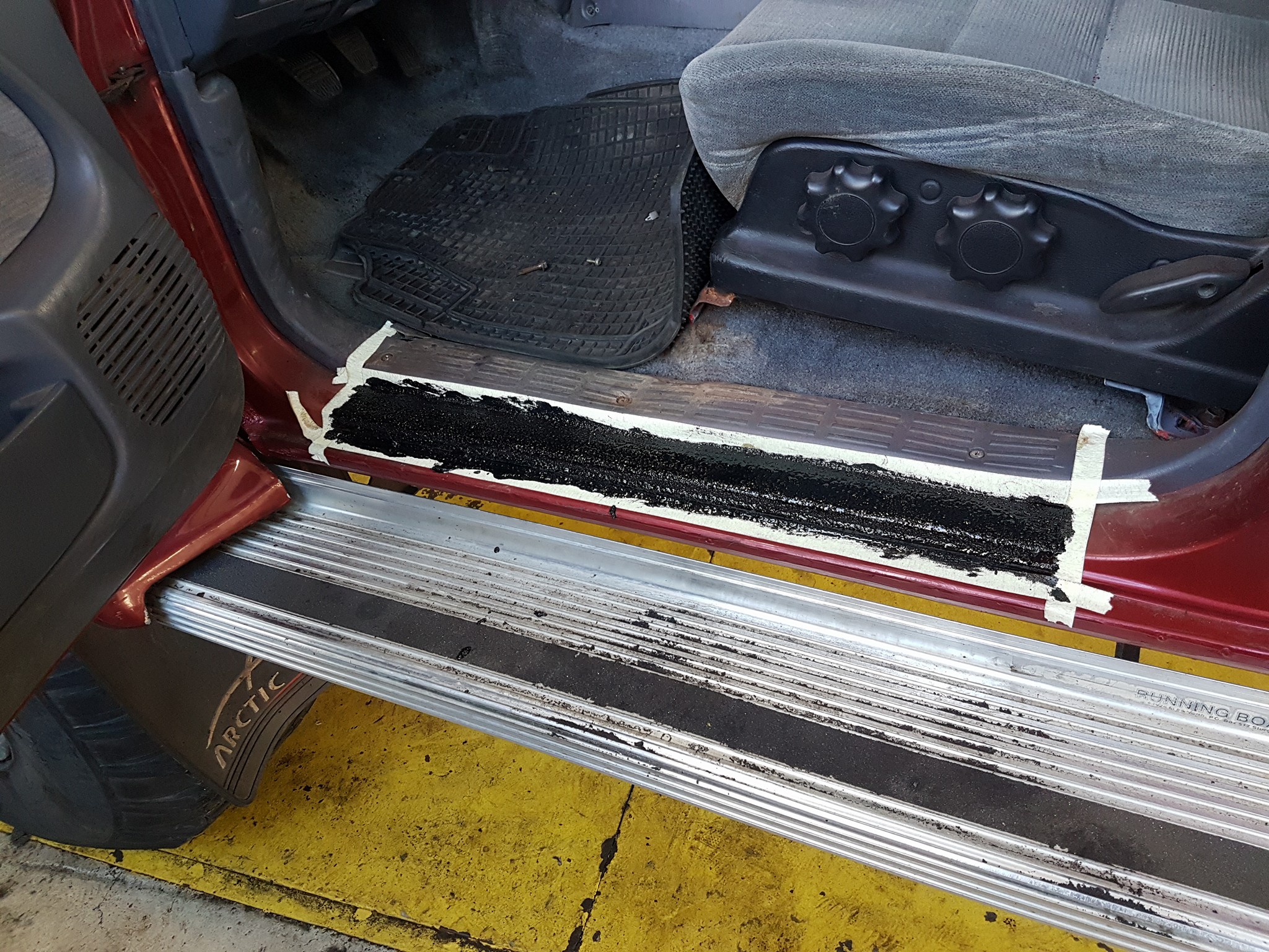

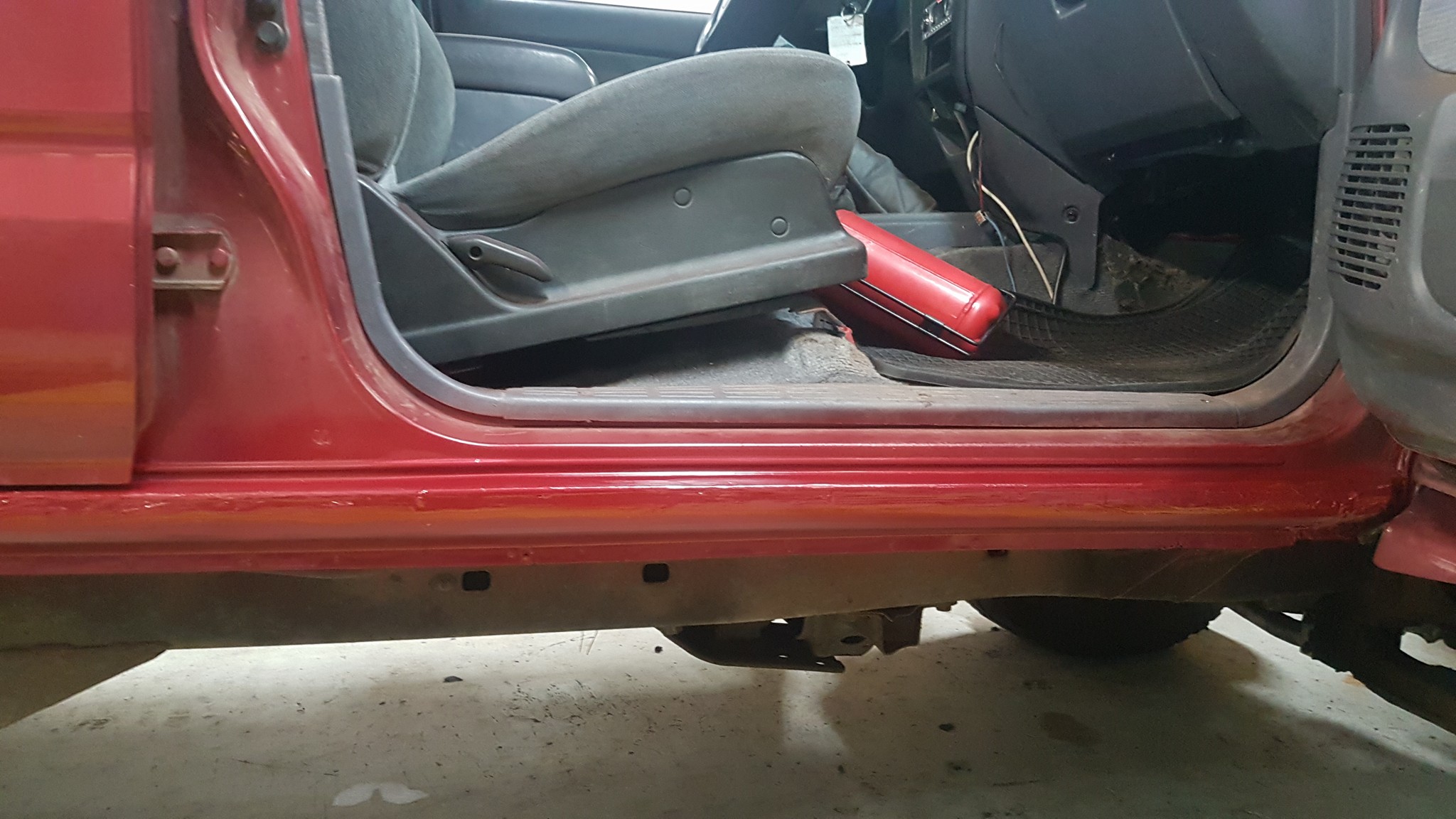

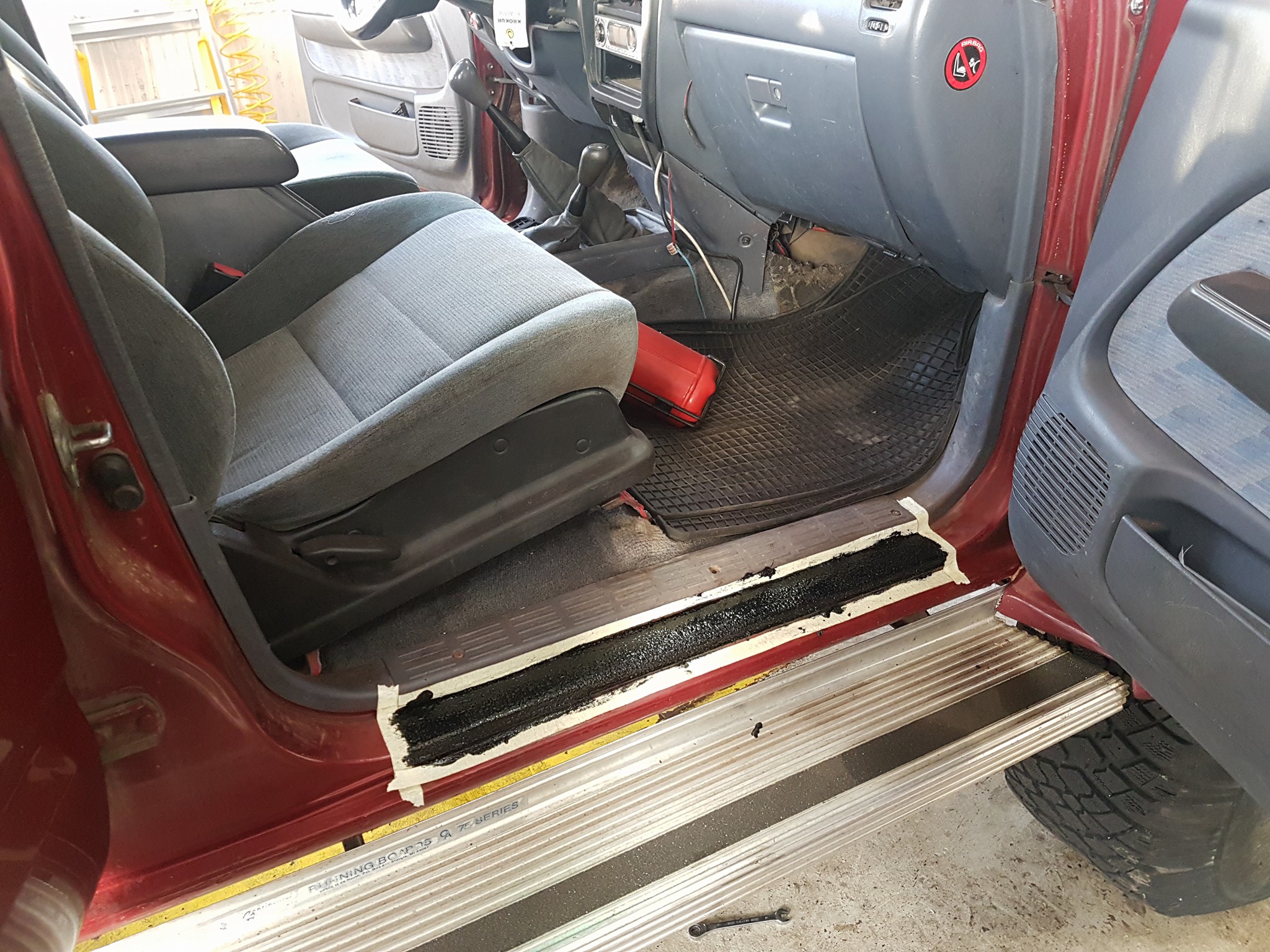

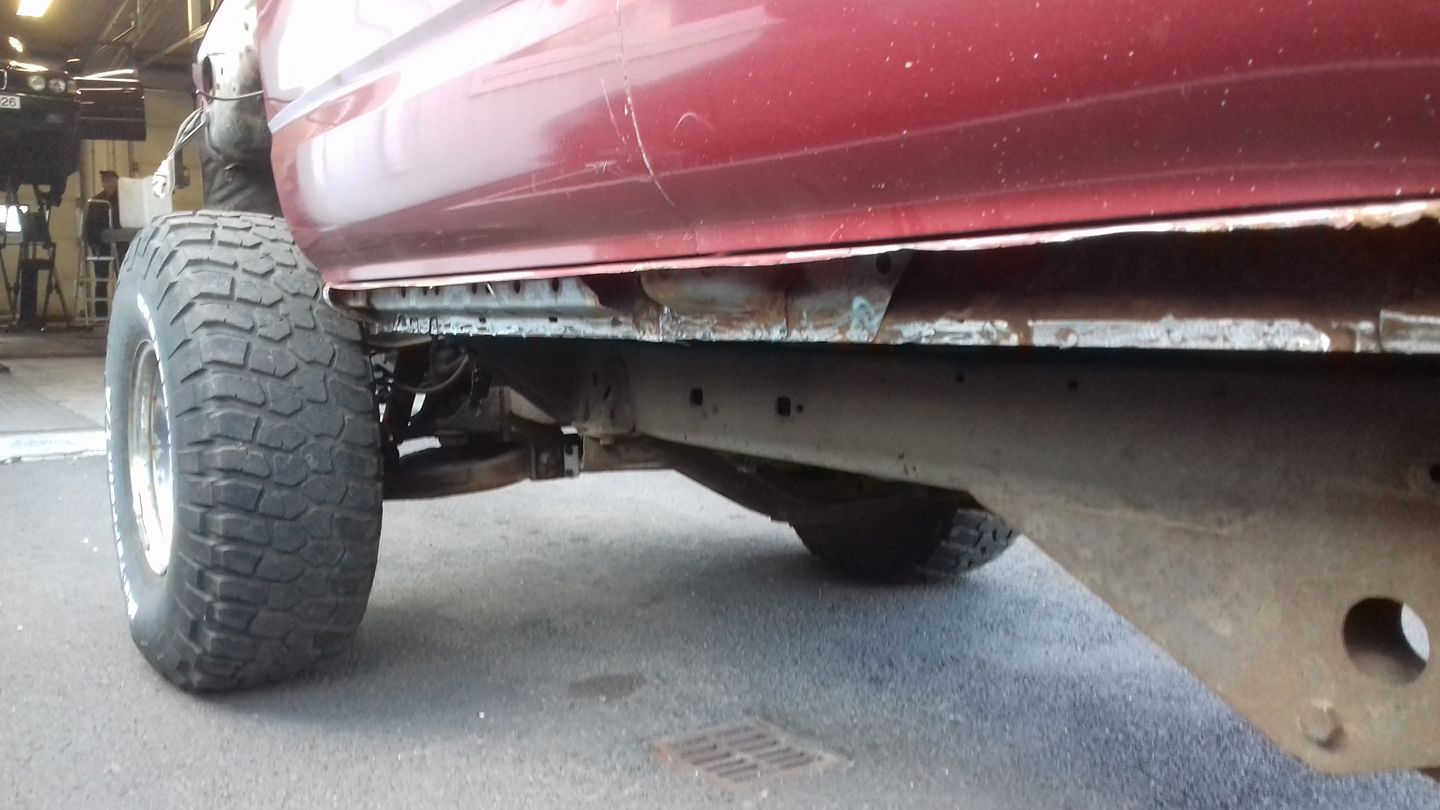

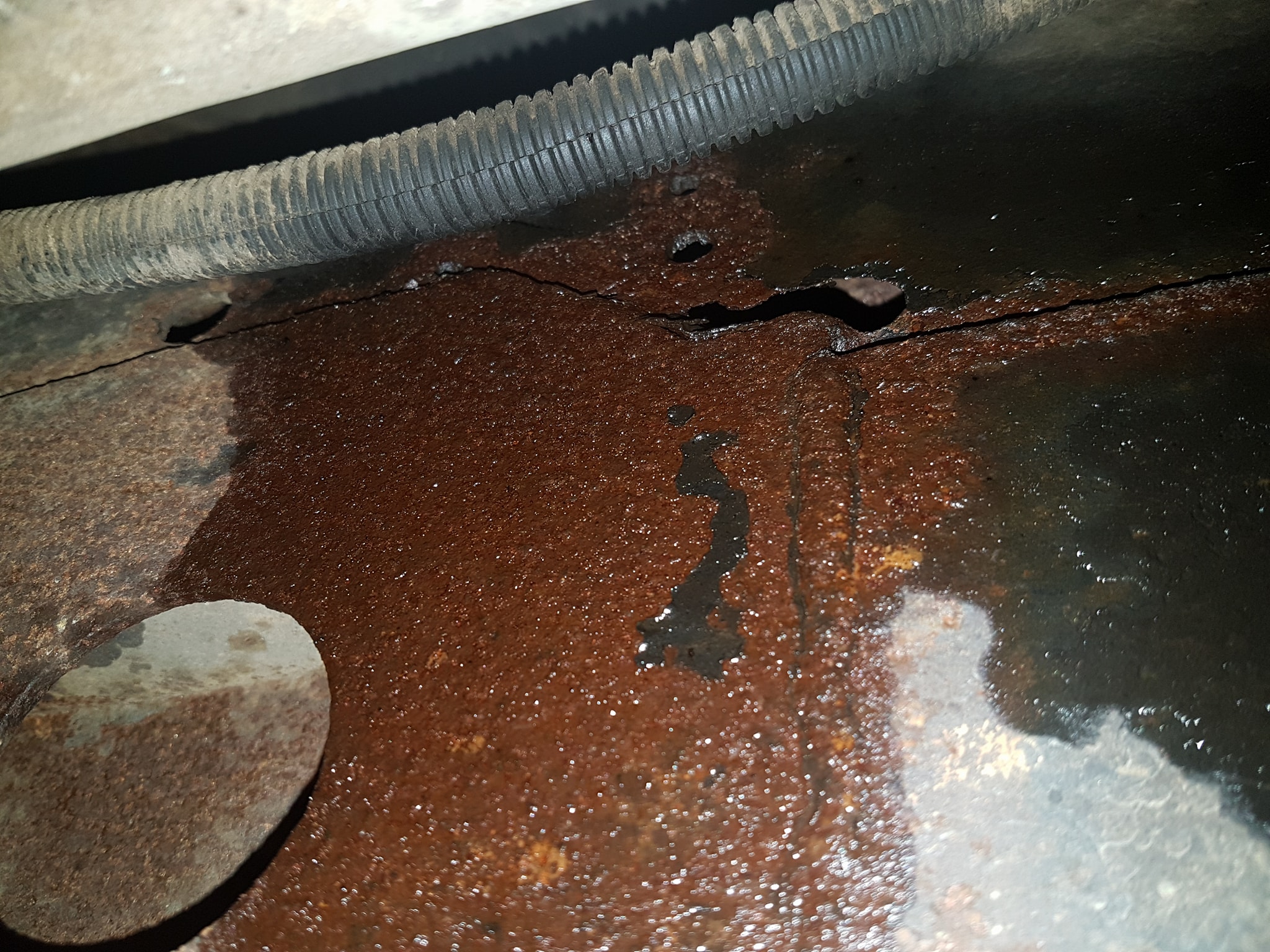

Kominn af spáni, þar var frábært að hlaða batterýin, hugsaði öðru hverju til jeppanns þegar ég var á ströndinni í sólinni, nú er farið að spá næturfrosti og því nauðsynlegt að bretta upp ermar.
Setti bílinn til bifreiðasmiðs meðan ég var úti og hann skipti fyrir mig um sílsana báða ytri sem voru orðnir götóttir
fékk svo GPS tækið Garmin 276CX og kominn með ferla og kort í það sem ég þarf að skoða vel, mikið af einhverju sem ég hef safnað sjálfur gegnum árin og þarf að grisja
næst á dagskrá er að klára að loka sílsaendum í hjólskálum að framan, þarf að ryðverja þar vel og mála sílsa með grjótkvoðu og lakka, og eins hurðakarm þar sem lappir nudda gegnum lakkið, kannski er pallakvoða málið þar? grjóthörð og slitsterk

Ég er einmitt að fara í svipaða aðgerð, skipta um innri og ytri sílsa og loka götum í hjólskál og er einmitt að pæla í því að láta reyna á pallakvoðuna sem Orka er að selja. Sprauta henni á sílsana og inní hjólskálina fyrir betri vörn gegn grjótkasti. Hef trú á að það eigi eftir að halda vel.

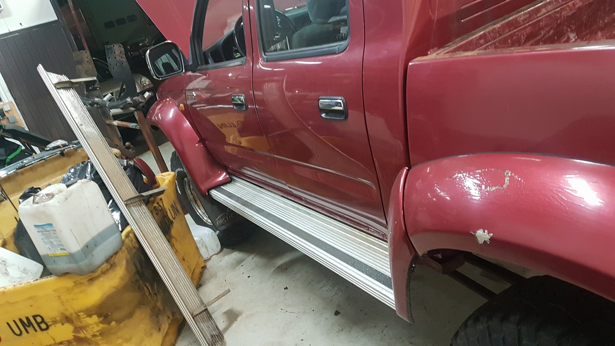

Hjá mér var bara skipt um ytri sílsa, þeir innri eru ansi massífir ennþá, enda stigbrettin fest við þá og stigbrettin halda mér sem er í tvöfaldri vigt, það er eitthvað...
Lokaði svo sjálfur sílsa endunum og málaði með grjótvörn, málningu og lakki.
Frambrettin á bílnum eru ónýt, en þau fá að vera á honum í vetur...
Meiningin er að fara fljótlega með hann í pústsmíði og framrúðuskipti og láta svo á það reyna að fá á hann skoðun, þarf líka að útvega mér dekk og felgur fyrir jeppaferð, á 38" túttur á 10" felgum sem hægt er að máta undir en vil góð dekk og 14" breiðar felgur
Nýjir sílsar málað og fínt
Loftkútur og auka tank dæla
Úrklippan eftir lagfæringu, þarna var áður stórt gat og síls fullur af sandi, eins var þarna opið inn undir mælaborð inni í bíl og hefði getað valdið miklum usla

Síls eftir viðgerð og sprautun bara ansi flottur og öflugur
Stigbretti ofl komið á aftur, spái í útlitinu síðar...

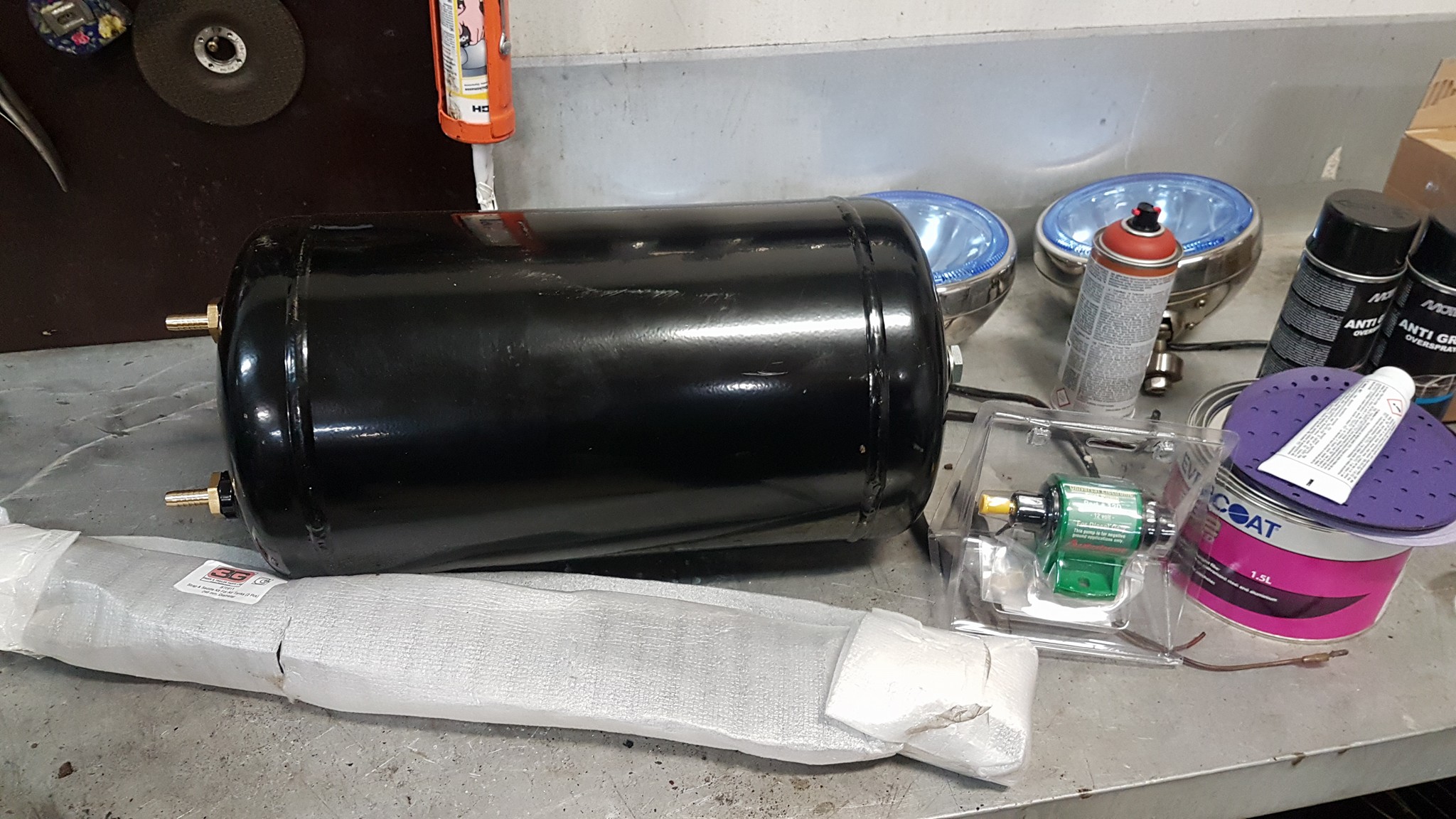

Splæsti í loftforðakút sem fer undir pallinn

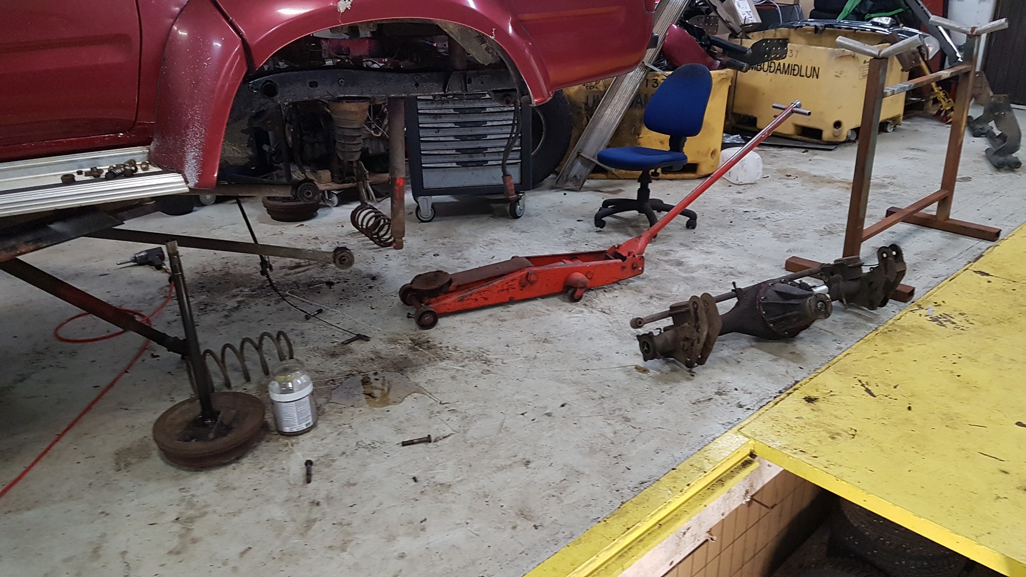

Afturás fjarlægður
Afturhásing komin á skurðarborðið
Ekki fallegustu viðgerðir í bænum
Furðulegar viðgerðir á ónýtu og þreyttu járni
Búinn að skera út stífuvasa og er að sirkla út fyrir og kjörna boltagötum
Turbo pressure sensor, slitinn vír, vonandi ástæða þess að glóðarkerta(Check engine) ljósið logar stöðugt!

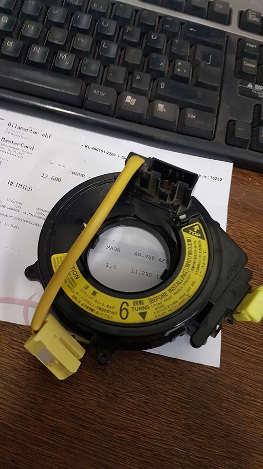

Spíralvír í stýrishjólið, einhverntíma hefur stýrið verið vanstillt og slitið vírinn fyrir flautu og airbag

Lét verða að því að taka afturhásinguna í gegn, og nýjar legur í hjólin var búinn að taka bremsurnar í gegn, í raun er allt komið nýtt þarna nema legur í drifi en held þær séu í lagi, veit ekki betur, dempara fæ ég þegar ég er kominn með bílinn á númer þeir eru linir og annar smitar olíu
Gormar verða þarna áfram en er með augastað á að koma þarna fyrir loftpúðum í framtíðinni ef ég tel þörf á.
Skar gamla ruslið burt með plasma, frábært verkfæri, þurfti voða lítið að hamast með slíprokk
Vösunum stillt upp
Orðið sæmilega grillað
Allt klárt

Sævar Örn wrote:Skar gamla ruslið burt með plasma, frábært verkfæri, þurfti voða lítið að hamast með slíprokk
Er þetta kínverskur Lotos plasmaskeri?
Hefur verið alveg vesenislaust með þessa græju?
Sævar Örn
Innlegg: 1943
Skráður: 31.jan 2010, 19:27
Fullt nafn: Sævar Örn
Bíltegund: Hilux
Staðsetning: Reykjavik
Re: HI-Lux ferðabifreið
Postfrá Sævar Örn » 01.okt 2017, 10:14
Plasminn er alveg ómerktur, heitir bara Cut50, það eru til ótal útfærslur af nöfnum af þessu sama stykki á AliExpress, þennan fékk ég hingað heim fyrir ca 38000 kr á 11 nóvember afslætti AliExpress, held þetta kosti um 50.000 undir eðlilegum kringumstæðum.
Þessa stífuvasa 3mm og í raun 5-7mm því ég skar í sundur á suðunni skar ég á 35 amperum og 25 psi og það virtist naga sig mjög hratt og vel í gegn, ef straumurinn er hækkaður fer blossinn að leita til hliðanna og skurðurinn verður ekki jafn hreinn, til athugunar þá prófaði ég þegar græjan var ný að naga gegn um 15mm þykkt stál og setti græjuna í 53 amp sem er hæsta sem er í boði, og eitthvað um 40psi ef ég man rétt, og tvær umferðir þá var ég kominn í gegn, græjan er gefin upp fyrir að skera 11mm stál og ég trúi því alveg, en það er örsjaldan þörf á því.
Það er hægt að fá veglegri byssu til að skera með en þá sem fylgir, mæli með því þó ég hafi ekki gert það ennþá, þá er það líka jarðtengd byssa þannig þú þarft ekki að snerta stykkið sem þú ert að vinna með til að starta blossanum, getur búið til blossa út í loftið.

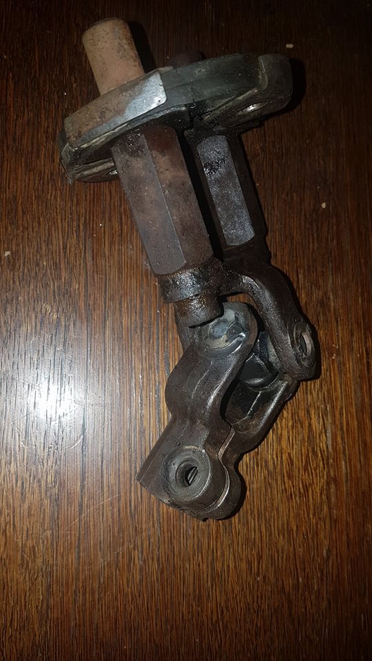

Nýr hjöruliður á stýrislegginn, hinn átti bara eftir að detta sundur

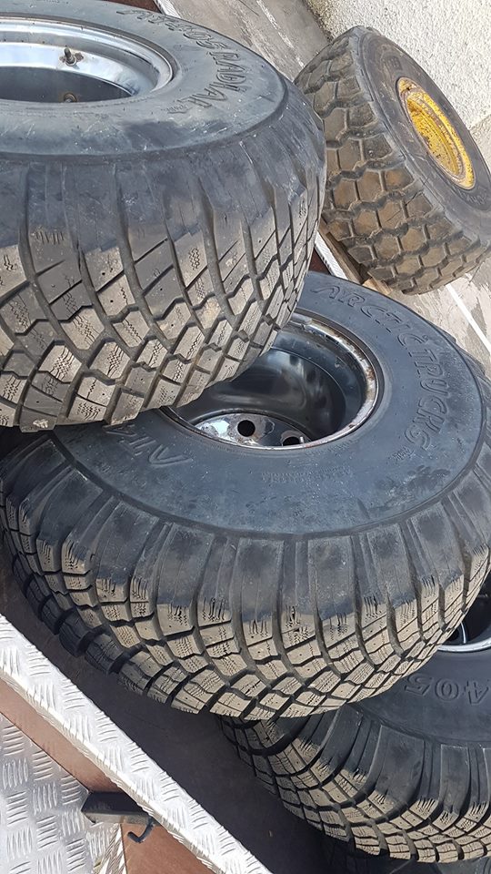

Dekk og felgur, 2 hálfslitin og 2 3/5 slitin alveg nothæf, langar að negla þetta með skrúfunöglum
felgur 14" breiðar kemur undan patról verður fróðlegt að máta þær undir bakkspeis c.a 10 cm

Kom ýmsu í verk þessa helgi bíllinn kominn í hjólin og komnar olíur á alla hluti fóðringar hertar eftir að hann komst í hjólin bremsur loft tæmdar og skipt um vökva á kuplingu ofl ofl ofl
leyfi myndum að tala sínu máli
Protecta Kote frá Arctic Trucks ca 20. kall frábært efni að vinna með Polyurethan með plastflísum mynda gott grip
Vann niður í bert stál á flestum stöðum og setti menju undir
Komið á pallinn
Protekta Kote á hurðafölsin þar sem buxur og skór nudda lakkið vanalega
og sama í öllum hurðarfölsum
Þreif framendann og lagaði festingar á intercooler og jarðsamband fyrir spiltengi ofl ofl
Framendinn kominn á, þyrfti að fá mér nýtt grill og hornljós, svo vantar alltaf litlu uggana á brettakantana fram í stuðarann
Hér er höfuðrofi fyrir spiltengin en enginn lykill, spurning hvort hann fáist nokkurs staðar stakur!?

Nú fer að sjá fyrir endann á þessu, búinn að koma stuðaranum á og öllum aurhlífum, nú er ekkert eftir nema að fá nýja framrúðu og mæta í skoðun
Sennilega hefur bíllinn ekki verið bónaður í mörg ár, setti smá bón á smáhluta af húddinu og þvílíkur munur
Skrapp á Úlfarsfell fyrir nokkrar myndir, þangað er nær ófært vegna göngufólks!

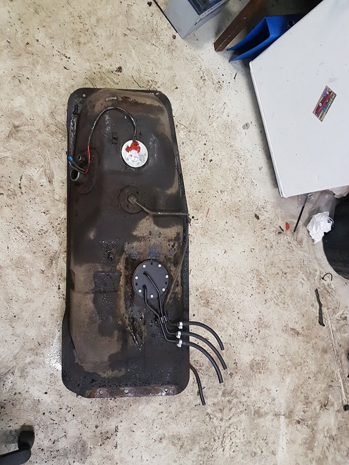

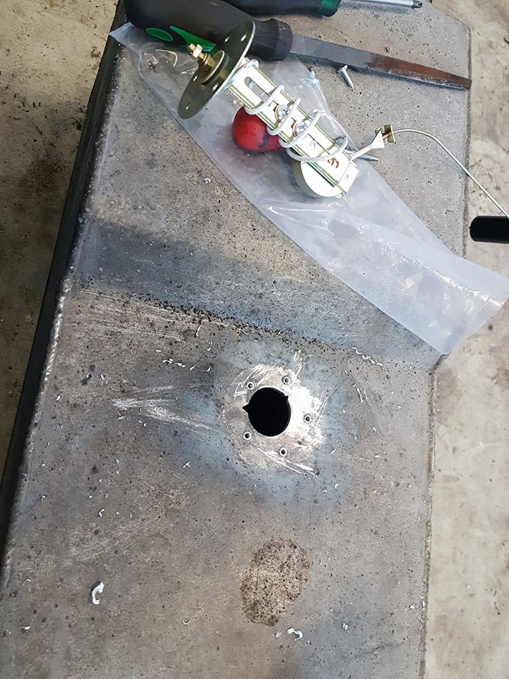

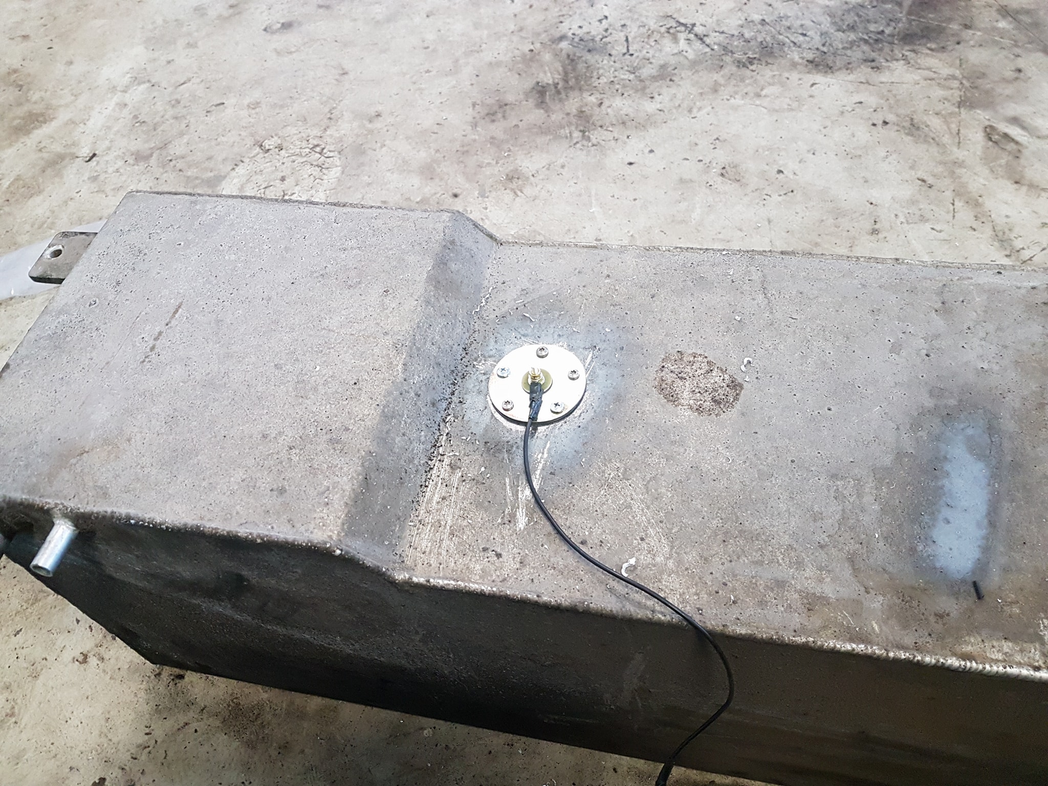

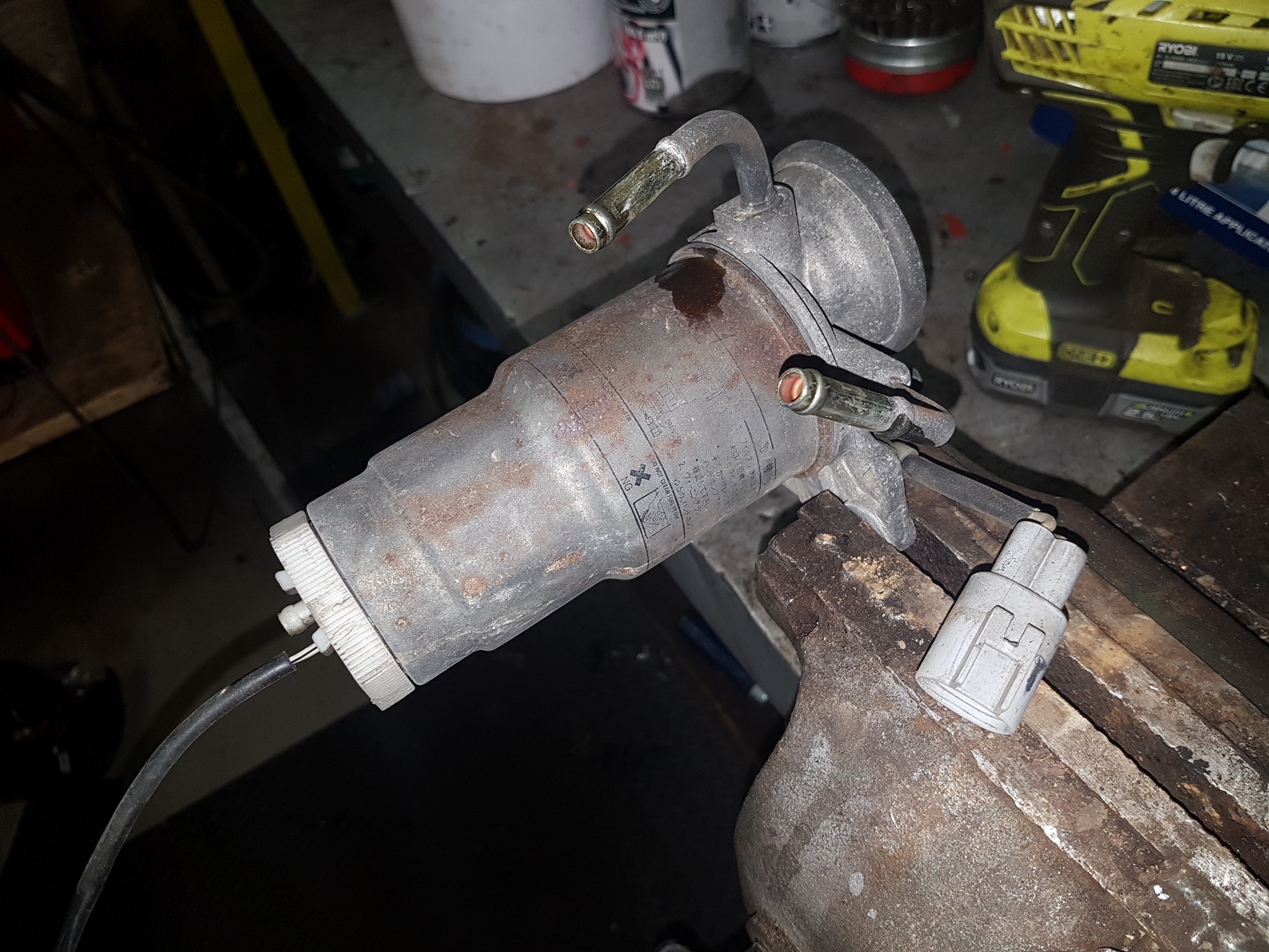

Einhverjum sem þarna var áður, þótti nógu gott að tveir boltar af fimm héldu tankmótstöðunni fyrir eldsn. mæli, þetta grét aðeins en míglak þó ekki, bara passleg ryðvörn, ég ákvað hinsvegar að ná boltabrotunum úr og setti nýja mótstöðu
Ný mótstaða og ný pickup rör og grófsía ekki veitti af það var svolítið af óhreinindum í tanknum reyndi að ná því mesta gekk satt að segja ekki vel, en verður ekki til vandræða í bráð
Þessi eldsneytissía er bæði gömul að utan, og að innan!
Smá krabbamein í grind innanvið tankinn, tek þetta aðeins seinna...
