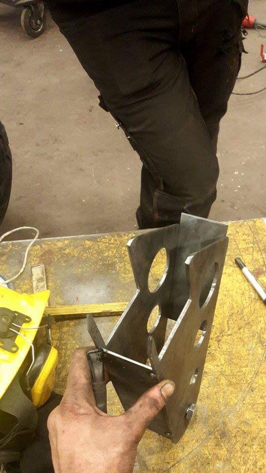

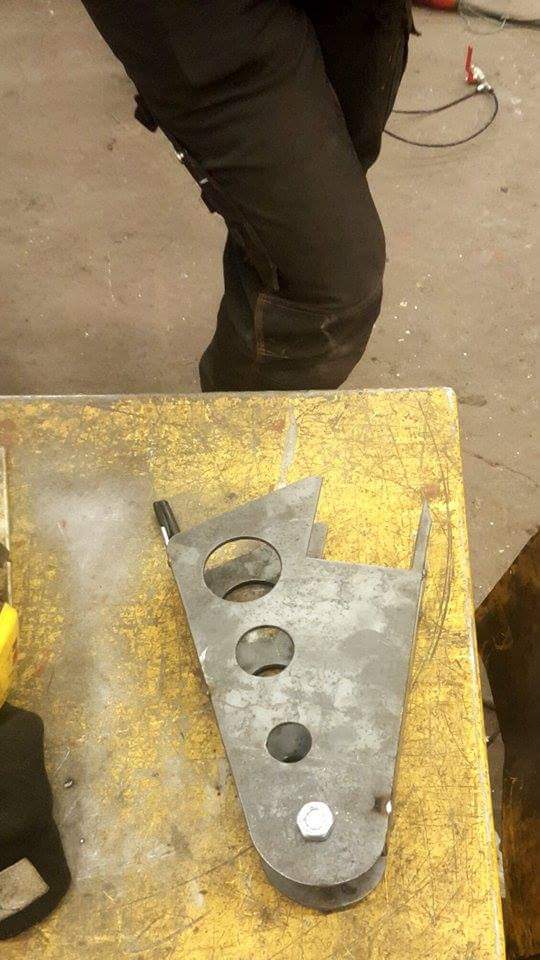

jæja þá var laugardagurinn notaður til að uppfæra millibitann fyrir efri stífuvasana svo ég komi handbremsuskálinni á sinn stað.

Postfrá jongud » 26.mar 2017, 09:16
Ansans vesen að lenda í svona hindrunum. En þetta er leyst á snilldarlegan og vandaðan hátt.

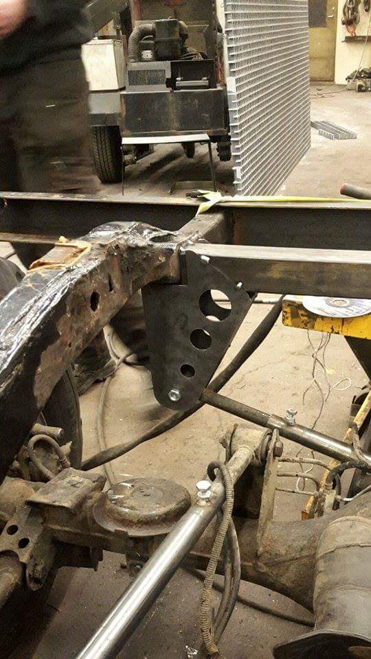

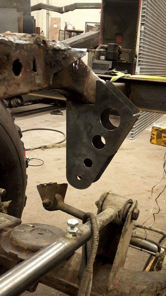

sunnudags dundið var að færa stífu festingarnar á afturhásinguni.

Postfrá Valursmara » 18.apr 2017, 09:35
Hér er það sem gert var um páskana, færði stífuvasana að aftan innar og tillti saman frammfjöðrun.
