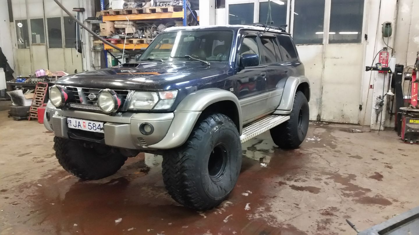

Jæja er ekki um að gera að halda spjallinu lifandi
Þennann keypti ég í febrúar 2016 og kom á götuna eftir að hann hafði geingið á mylli manna í breitingum síðustu 5 ár
Hann er á hásingum undan y60 5.42 hlutföll og loftlásar í báðum
Vél er einnig úr y60 97 og er að blása um 17-18 pund
Ég fékk hann á rennisléttum 44" cepec og á 16" breiðum felgum og fór nokkrar dagsferðir á þeim og þá vantaði rosalega grip en á móti kom að það var mjög erfitt að spóla sig fastann.
Alltaf var ég að glíma við jeppaveiki á þessum görmum þannig að ég fjárfesti í nýjum gangi ekki var það mykið skárra en nú þegar það eru kominn um 1700 gr af blíi í hvert dekk hristist hann enn í stíri á 50-70kmh
Verkefnalistinn fyrir veturinn er þokkalegur
Setja loftdælu fyrir lása og teingja
Smíða nýjan aðaltank stærri og endingarbetri vonandi
Setja 50 lítra aukatank sem ég á til og teingja millitankadælu
Koma fyrir loftkút og festa fini dælu í húddið
Setja afgashitamæli. Festa mælahatta og fýnstilla olíu og loftmagn
Fynna eithvað útúr hraðamæli
Blautu draumarnir eru
Úrhleipibúnaður
Færa gormasæti að aftan undir grind
Mjaka hásingum örlítið framm og aftur
Hér eru nokkrar myndir
Endilega komið með hugmyndir og gagngríni og ég reini að vera duglegur að taka myndir og setja hér inn hvað er að gerast
Mbk Jón

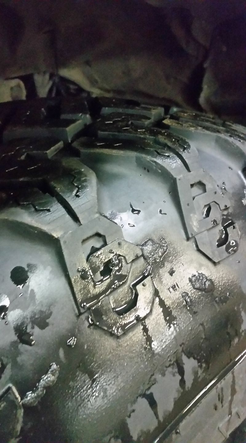

Þeir riðga alltaf á samskeitonum að framanverðu þar sem þeir eru boltaðir upp í grind salt og drulla fer þarna á mylli og slítur hann í sundur ég hugsa að ef þetta fari aftur smíði ég tank í hann

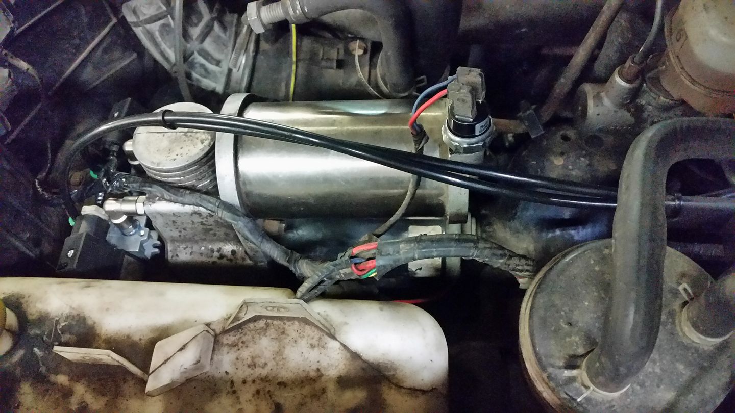

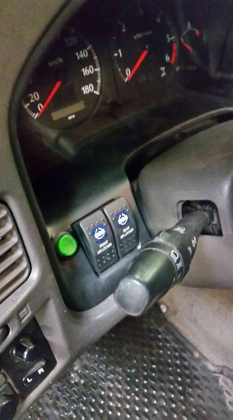

Jæja þetta mjakast áfram læsingarnar voru teingdar um helgina svo fór ég í að opna hliðarkubbana á dekkjonum áðan læt fylgja nokkrar myndir

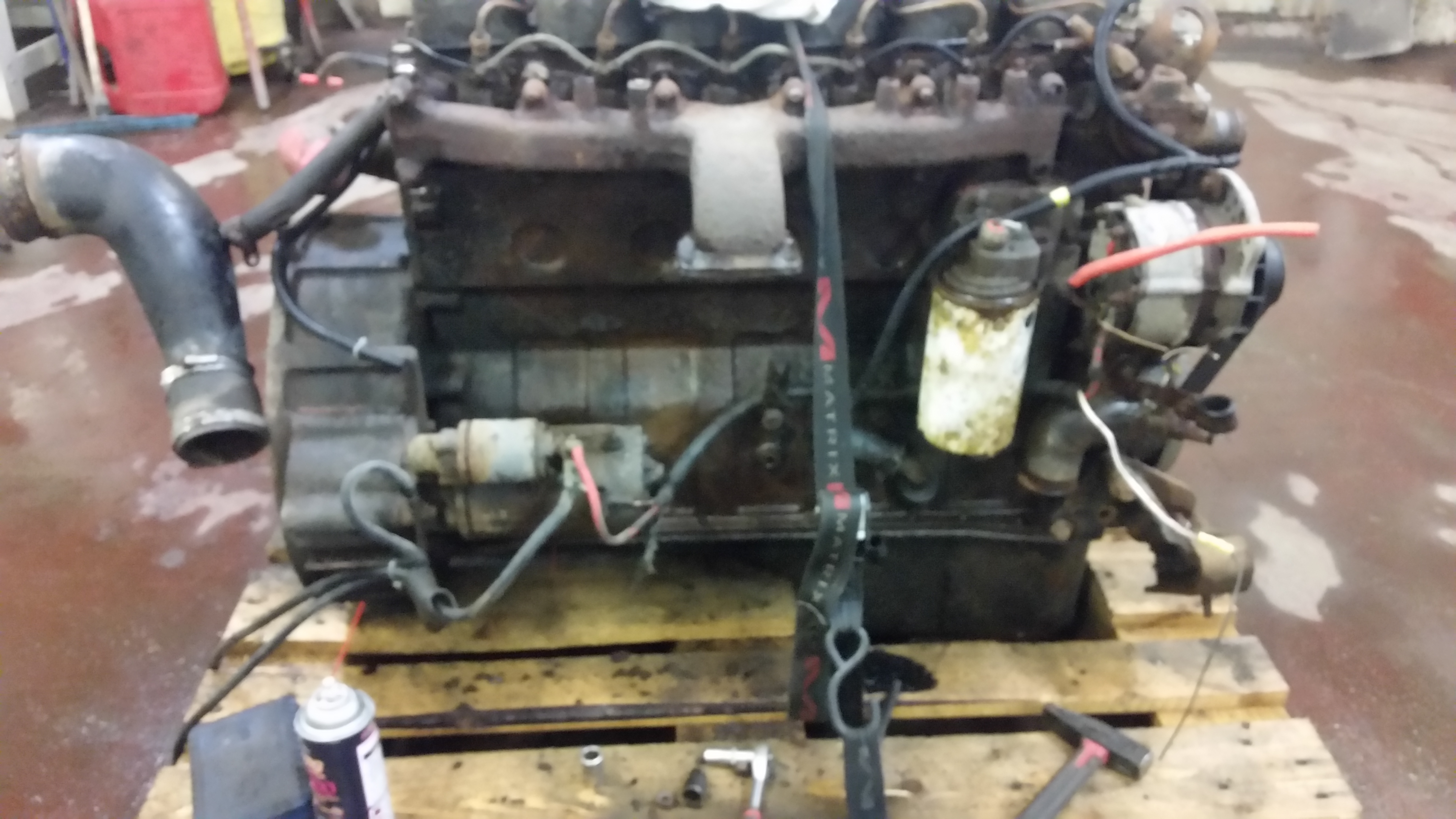

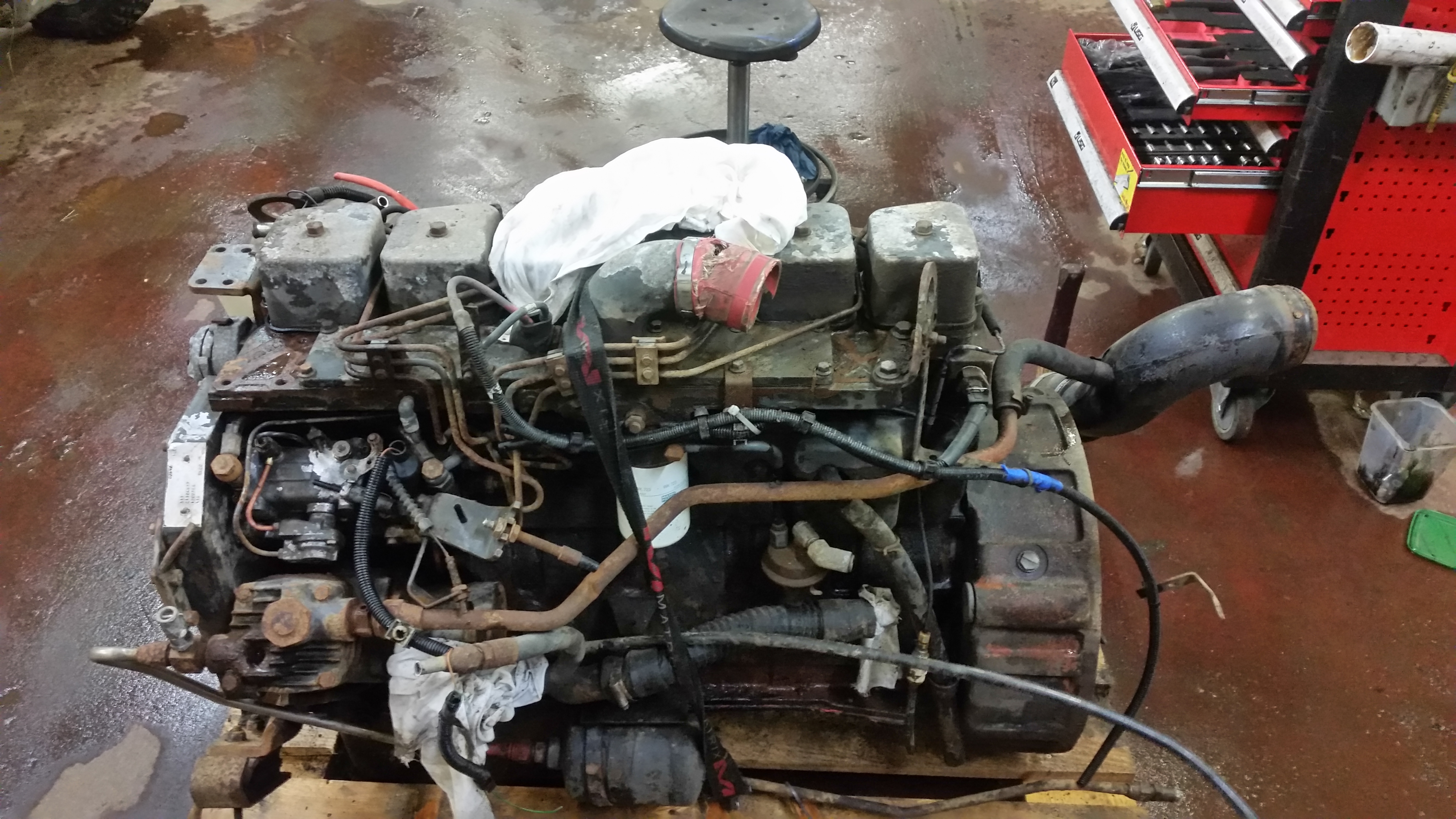

Það var 12volta bíll sem ég fékk vélina úr. Auðveldar talsvert. Ert þú með 24volta?
Skiptu strax um túrbínu, ég komst að því og eigandinn á eftir mér að þessi er gjörsamlega vonlaus. Olíuverkið er líka hálf ómögulegt en kannski brúklegt.
Re: Patrol y61 44" uppfært 21.1.17

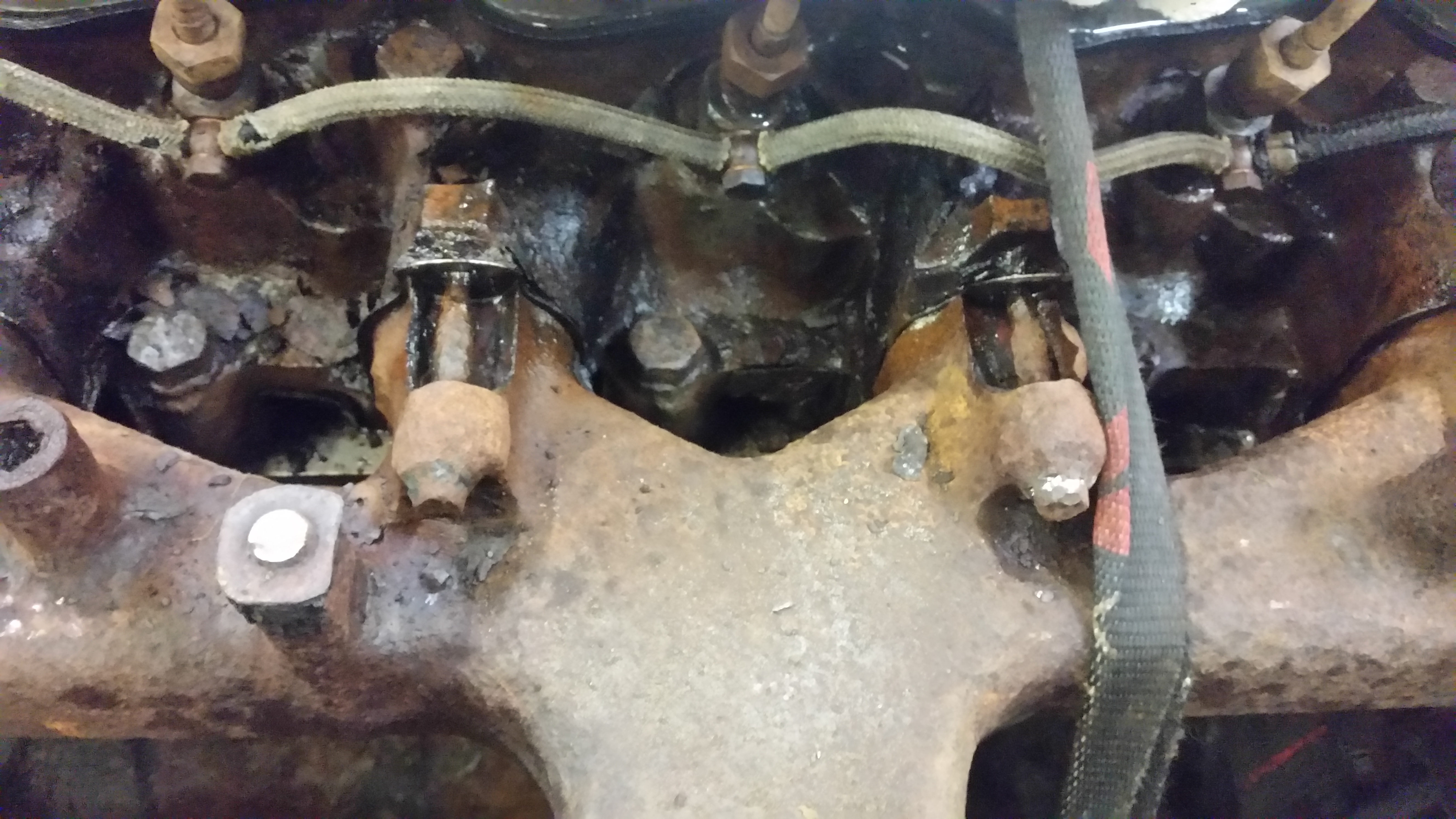

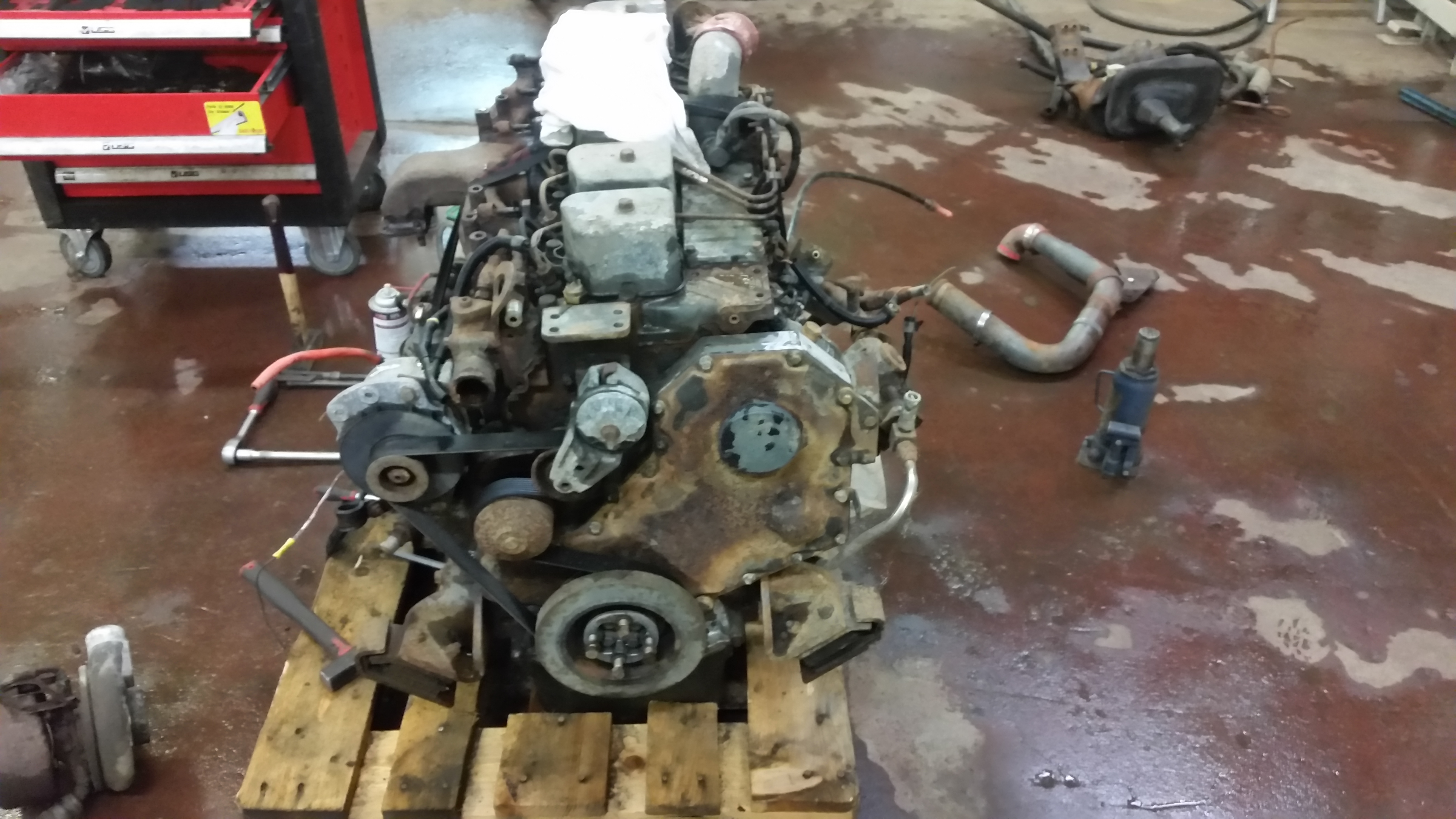

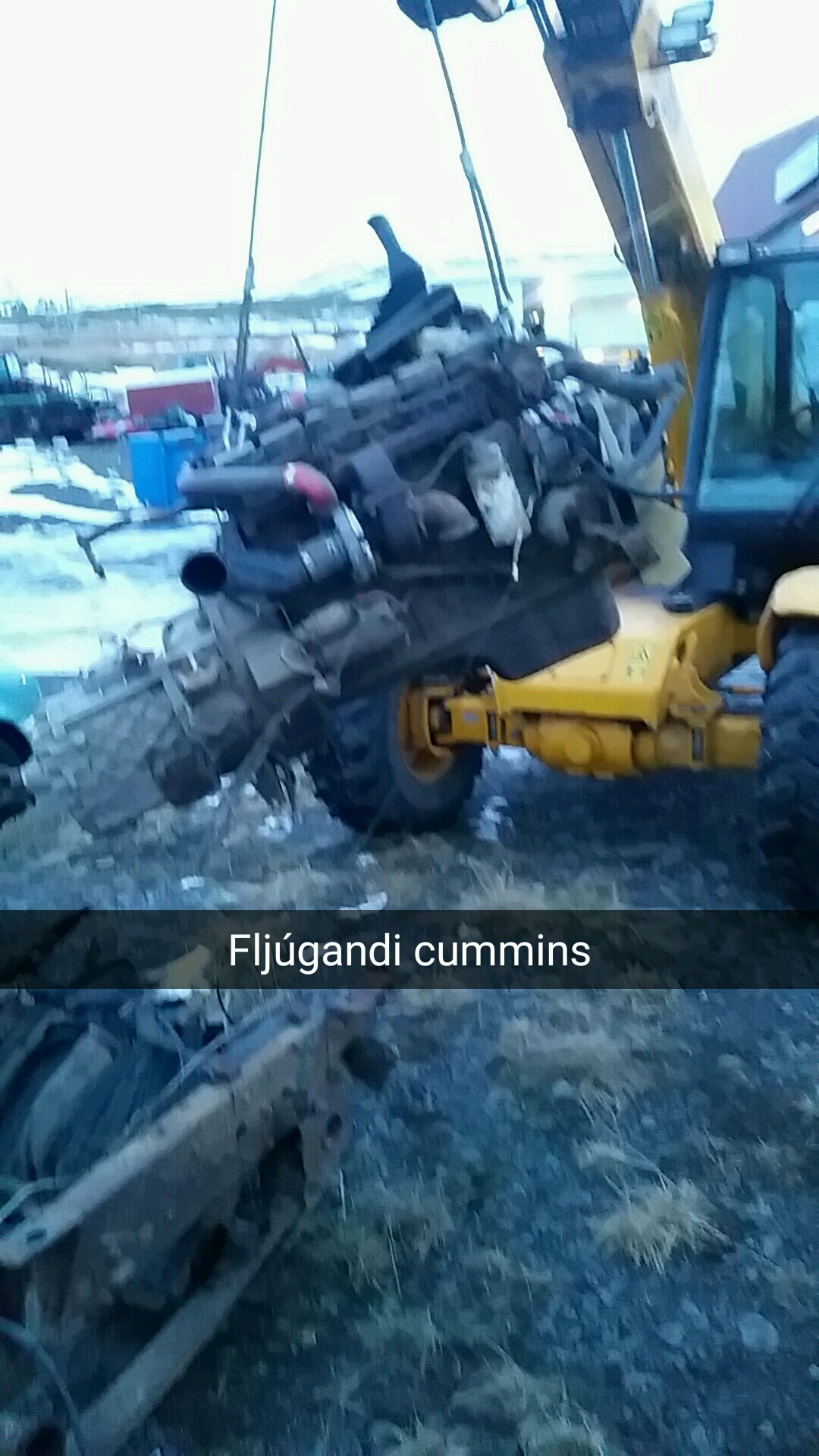

Þetta er úr 24 volta bíl hjá mér ég reif vélina úr í dag og fór að rífa aðeins utanaf henni gírkassa . Pústgrein og túrbínu og svo annað rusl
Ég sé frammá að eiða góðum tíma í að bora pinnboltana fyrir pústgreinina úr þar sem einhverjir voru brotnir og aðrir brotnuðu
- Póststjóri
- Innlegg: 2808
- Skráður: 06.feb 2010, 10:43
- Bíltegund: Patrol
Þú ert í sama pakka og ég. Ég þurfti að bora út fyrir nýjum pinboltum þarna, meira að segja hafði ég ekki "kjöt" fyrir einn þeirra og þurfti að svindla og setja skinnu undir heddbolta til að fá festu. Ég veit, skítamix, en það var annaðhvort það eða kaupa nýtt hedd.
Þetta er allt í ógeði þarna undir og ekki fýsilegt. Einnig er turbo og olíuverk enginn draumur þannig að það má alveg horfa í hinn möguleikann, að panta sér mótor að utan sem er eins og maður vill að hann sé. En það er samt doldið dýrara :)
Gangi þér vel, ég mun fylgjast vel með :)

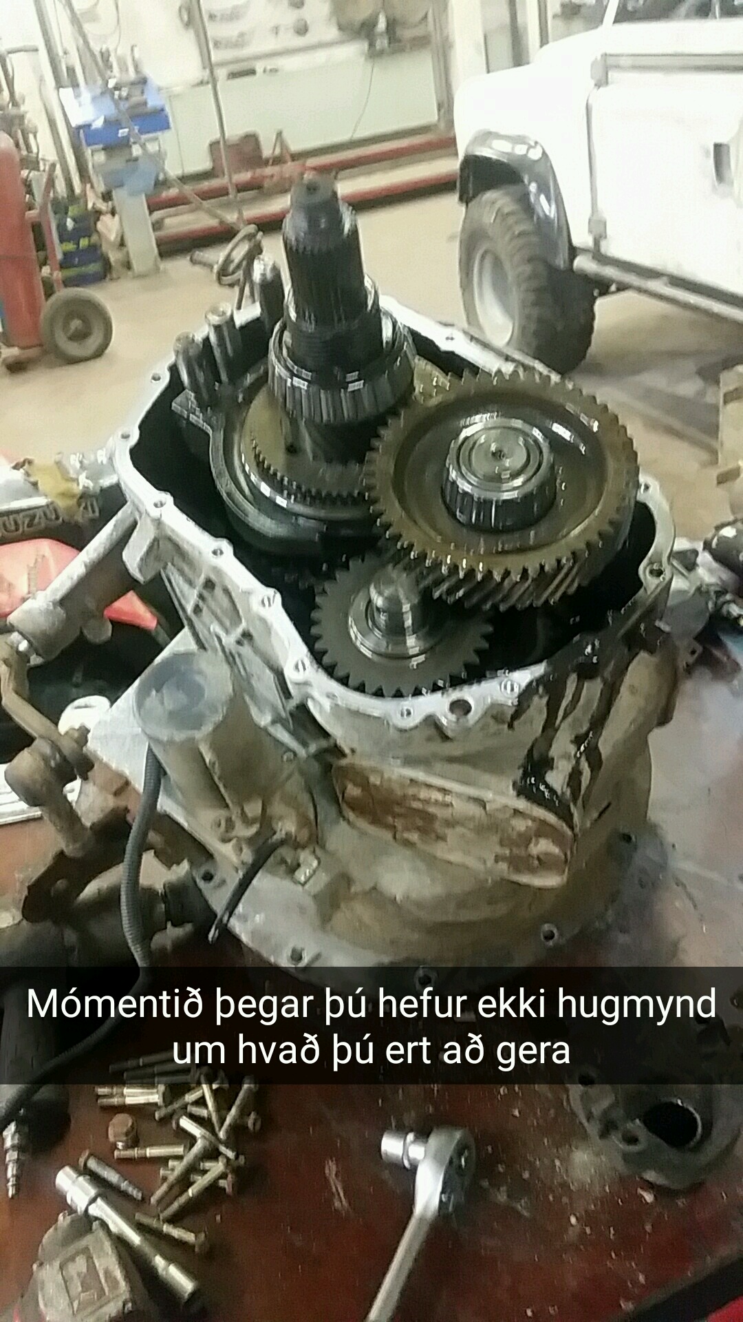

Ætlaru ekki að nota gírkassann? Fjandi góður kassi og aaaaaaalvöru kúpling!
Ég ætla að reina að nota þennann kassa en þetta er ekki sá sami og var hjá þér þetta er zf eithvað 5 gira en annars er bara planið að lemja þetta í gang og fara svo í aflaukningar ef maður ætlar sér of mykið í einu þá gerist ekki neitt

Gaman væri að sjá afturendann á gírkassanum. Uppá að koma plani á hann.
Smá info um vélina hjá þér (þín vél, eftir serial númerinu af henni)
Olíuverkið:
FP97245
Cavity Injection Pump
Cavs "dps" type (certified with EEC) fuel pump for 160 BHP turbocharged "B" Series 6 cylinder engine at 2600 RPM with peak torque of 399 lbs. ft. at 1550 RPM. has 24volt activate to run fuel solenoid and 2.0mm tubing. Reference: CPL # 1207 with FR9665 and FE9705.
Þetta þarftu að fá þér fyrir 12 volt, ef maður slær þessu FV9002 og bætir við 12v þá kemur fullt af allskonar, auðveldar þér kannski leitina
FV9002
Bosch Fuel Shut-Off Valve
Fuel Shutoff Valve 24 Volt Narmally Closed, ATR, Electrical Soleniod. No Content Option Used as a Pointer to Select the Correct Fuel Pump.
Ég á 12v alternator handa þér, ég fékk mér stærri. Þú vilt það örugglega líka en allavega er gamli uppí hilllu, 60 amper minnir mig.
Túrbínan heitir H1C non-wastegate
Hvað viltu meira, síur? allskonar info til
Olíuverkið:
FP97245
FV9002

En ég byrjaði áðan að bora pinnboltana úr heddinu og kippti svo einum frosttappa úr sem var orðinn lélegur og ætla ég að skifta um alla
Læt fylgja mynd af borun og gírkassanum

Þessar upplýsingar eru af cummins quickserve.
Þessi afturendi lítur ekki gæfulega út til að mixa en þú ættir samt að kippa lokinu aftanaf og sjá hvort það sé möguleiki. Það er til mikils að vinna þar sem patrol er ekkert endalaust langur, ef þú ert með tvo millikassa þá er ekkert svakalegt pláss fyrir afturskaft ef þú ætlar að vera með drifskaft milli gír og millikassa. Þetta krefst pælinga. Einnig þarftu að smíða eitthvað sem kassinn situr á því þú getur ekki notað gamla systemið þar sem þau eyru eru þar sem fóturinn á bílstjóra og ökumanni eiga að vera.

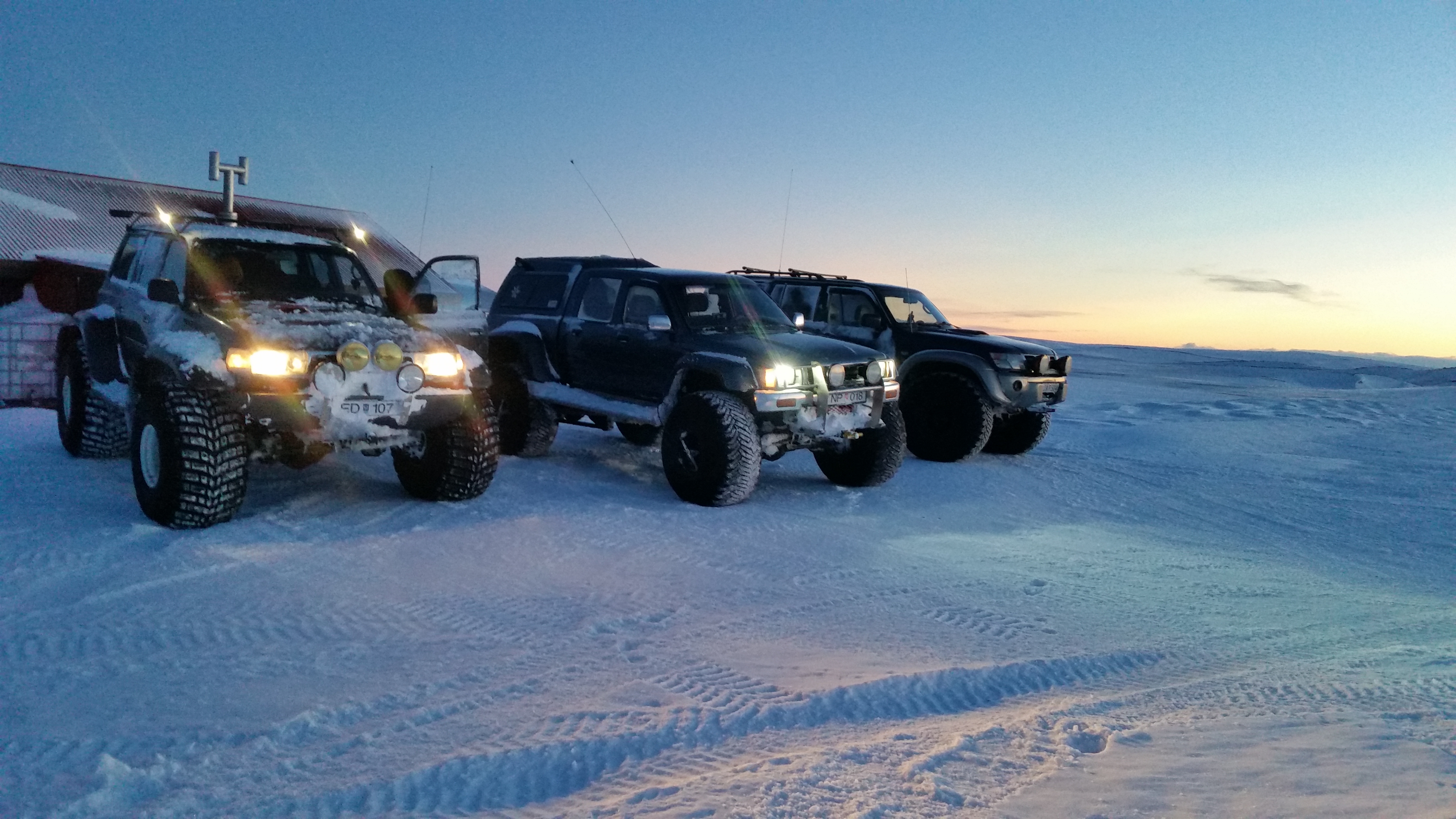

Um helgina var farið í jeppaferð og gekk það bara príðisvel farið var í versali á spreingisandsleið og gist tvær nætur svo var rúntað inní setur á laugardaginn og mættum þar nokkrum 4x4 köllum keirðum svo áleiðis í kerlingarfjöll en snérum svo við vegna veðurs og skiggnis en fórum þá til baka og eltum uppi 4x4 kallana
Svo á sunnudag var keirt upp sigöldu og landmannaleið niður á malbik í geggjuðu færi læt nokkrar myndir fylgja
En svo við höldum áfram með cummins svappið ég fór að veita gírkassanum athigli áðan og prufaði að kippa rassgatinu af honum þegar lokið var komið af sá ég að það var brotið stíringarjárn fyrir skiftigaflana og sauð ég það samann.
En ennþá er óráðið hvernig millikassamál verða græjuð
Hugmind 1 sjálfstæður myllikassi
Hugmind 2 plana sléttan flöt aftaná þetta lok. Skera svo út plötu úr stáli eftir lokinu og nota leingri bolta til að bolta þær báðar aftaná kassan þá er komið þæginlera plan til að smíða millikassan við
Hugmind 3 smíða nýtt lok eins og það leggur sig og renna fullt af hólkum til að halda við skifti arma og legur en það er sennilega alltof mykil vinna og vesen

Lítið að gerast þessa dagana annað en að ég kláraði að bora og snitta í heddið fyrir pústboltum.
Svo hringdi ég útum allt að leita að 10x1.5 75mm laungum pinnboltum en það var hvergi til (ég hefði kannski átt að kanna úrval áður en ég snittaði)
En ef þetta fynnst hvergi nota ég bara venjulega herta bolta
Svo er næst á dagskrá að græja startarann úr 24v í 12v hvernig sem það mun ganga
