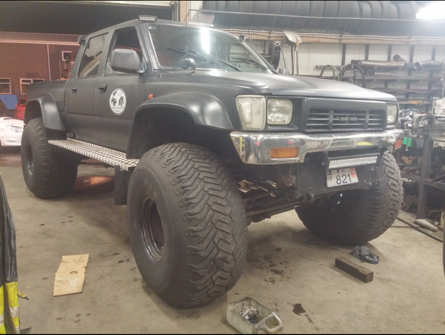

Góðan daginn. Þennan eignaðist ég fyrir rúmu ári og notaði hann heilan helling síðasta vetur en verður minna notaður þennan veturinn til að fjármagna hugsanleg líffæraskifti
En þetta mun vera 1990 model af Toyota Hilux doublecap með extracap palli og tilheyrandi hásingafærslum, minnir að hann se um 3.60m a milli hjóla
Gott sem ryðlaust eintak
2.4 original turbo vel (2lt)
Original 8" Toyota hasingar með 5.71 hlutfalli og ARB framan og aftan
1200kg loftpúðar að aftan og gormar að framan
Reymdrifin dæla fyrir dekk og lítil arb dæla fyrir lása í skottinu
Nokkur aukaljós, gps og vhf

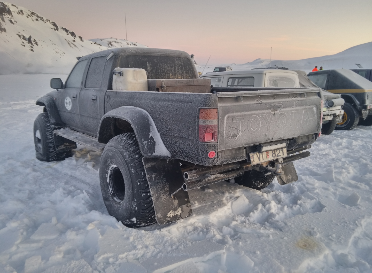

Jææjja ættlaði ég mér að skreppa í árlega helgarferð inn í landmannahelli 18-20 nóvember en komst ekki nema rétt lengra en laugarland þá klikkaði einhvað. Vorum við ekki vissir hvort það væri kúpling eða gírkassi....... frábært.. ákvað að skilja Grétu eftir á sveitabæ hjá góðum vini og settist sem farðegi í góða toyotu. Skrapp síðan núna á föstudaginn austur með spánýja kúplingu og sem betur fer var það kúpling, var ferlega lítill áhugi að rífa gírkassann úr partabílnum í myrkri og kulda á föstudeigi... en nú er Gréta klár í næstu ferð sem mun vera Lókur í laug(landmannalaugar) einhvertíman í janúar(þar að segja ef þessi blessaði snjór ættlar að koma...
en læt inn nokkrar myndir
diskurinn ágætlega brotinn
fékk fékk far í þessari ofur toyotu, littla græjan !
Hér má sjá flest allan hópinn, vantar þú tvo forda.....

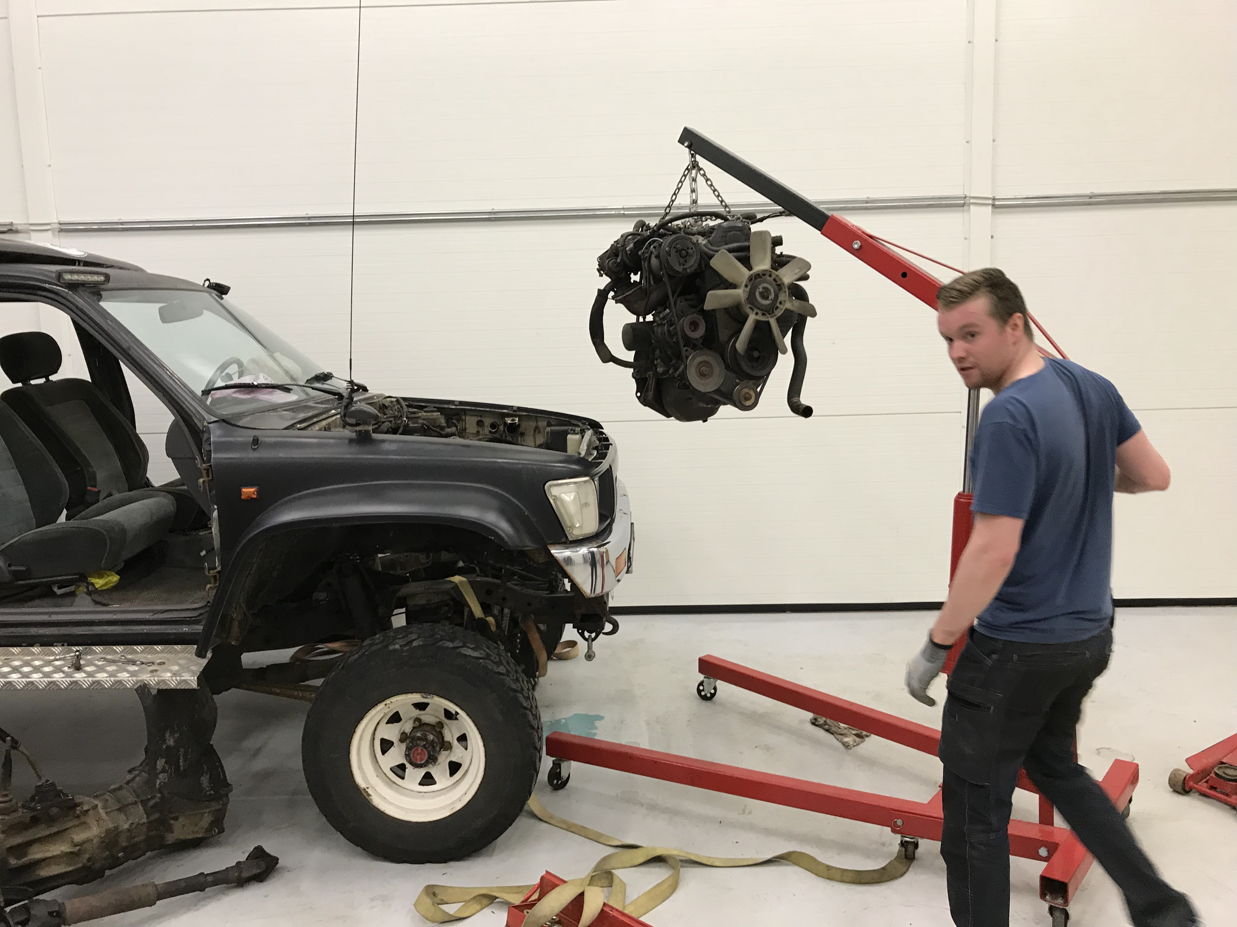

2lt komin úr og seld

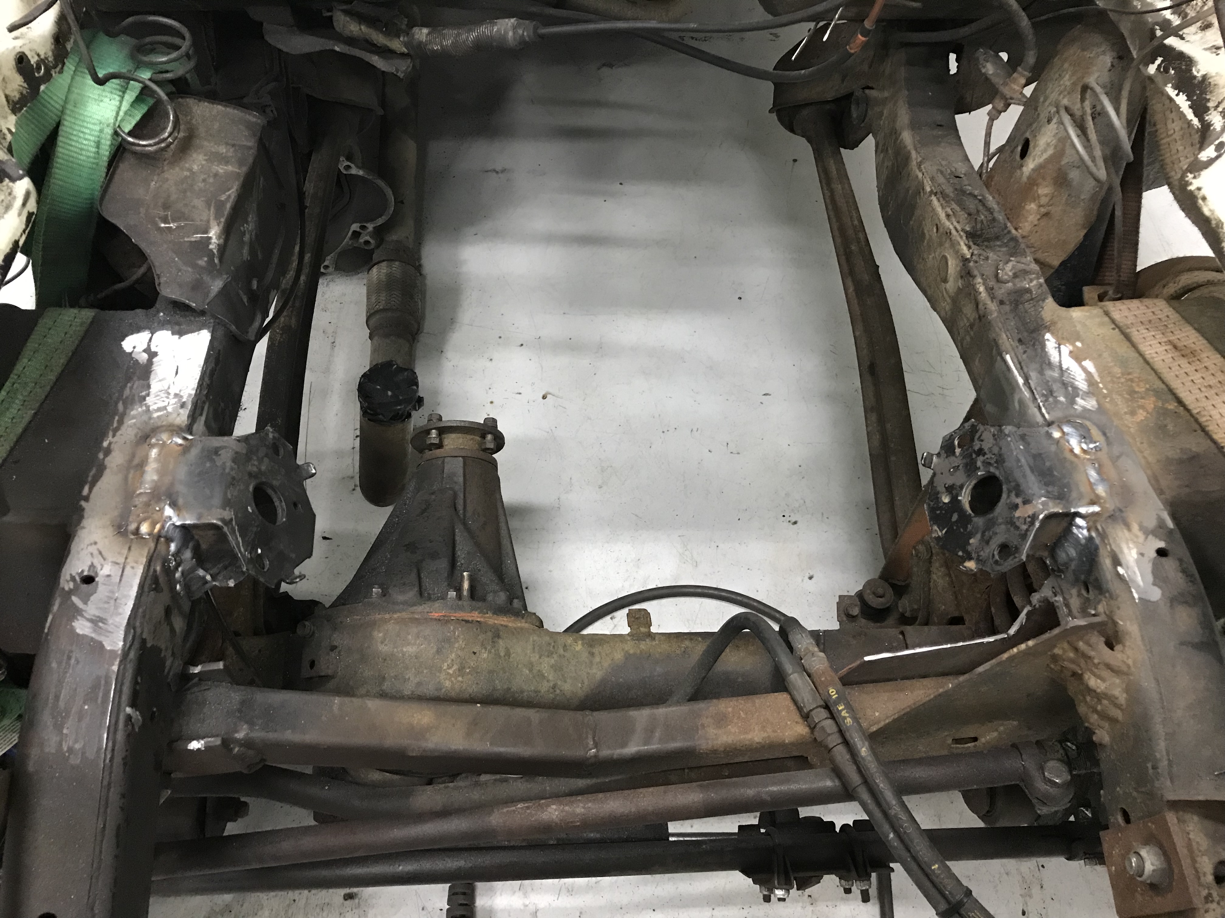

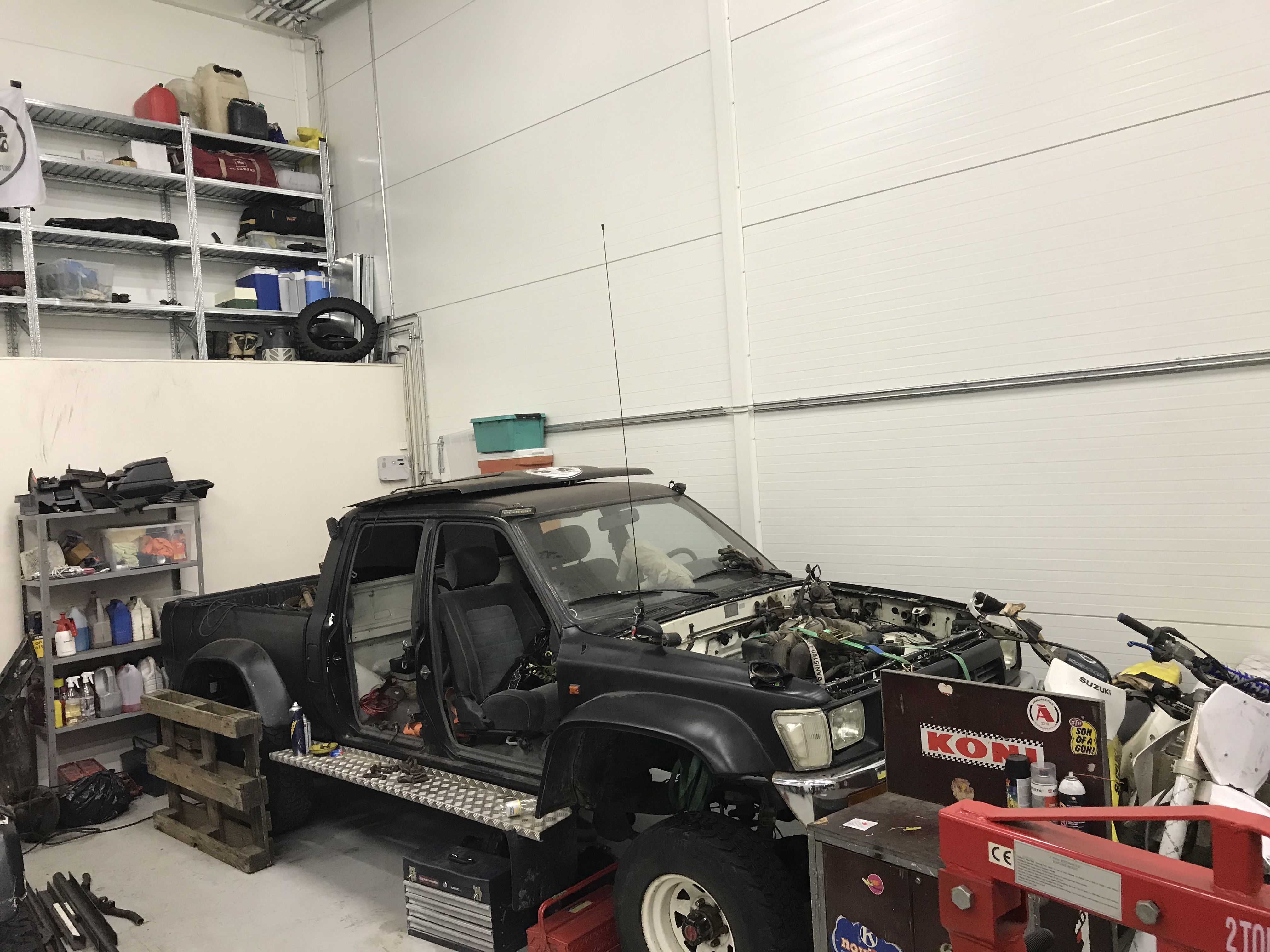

3.1 kominn í og passaði nánast beint á 2lt festingarnar, þurfti að bora tvö ný göt. Vélin var þó of framarlega og tók eg þa velina uppúr og færði festingarnar aftur um 5cm.
2lt að kveðja

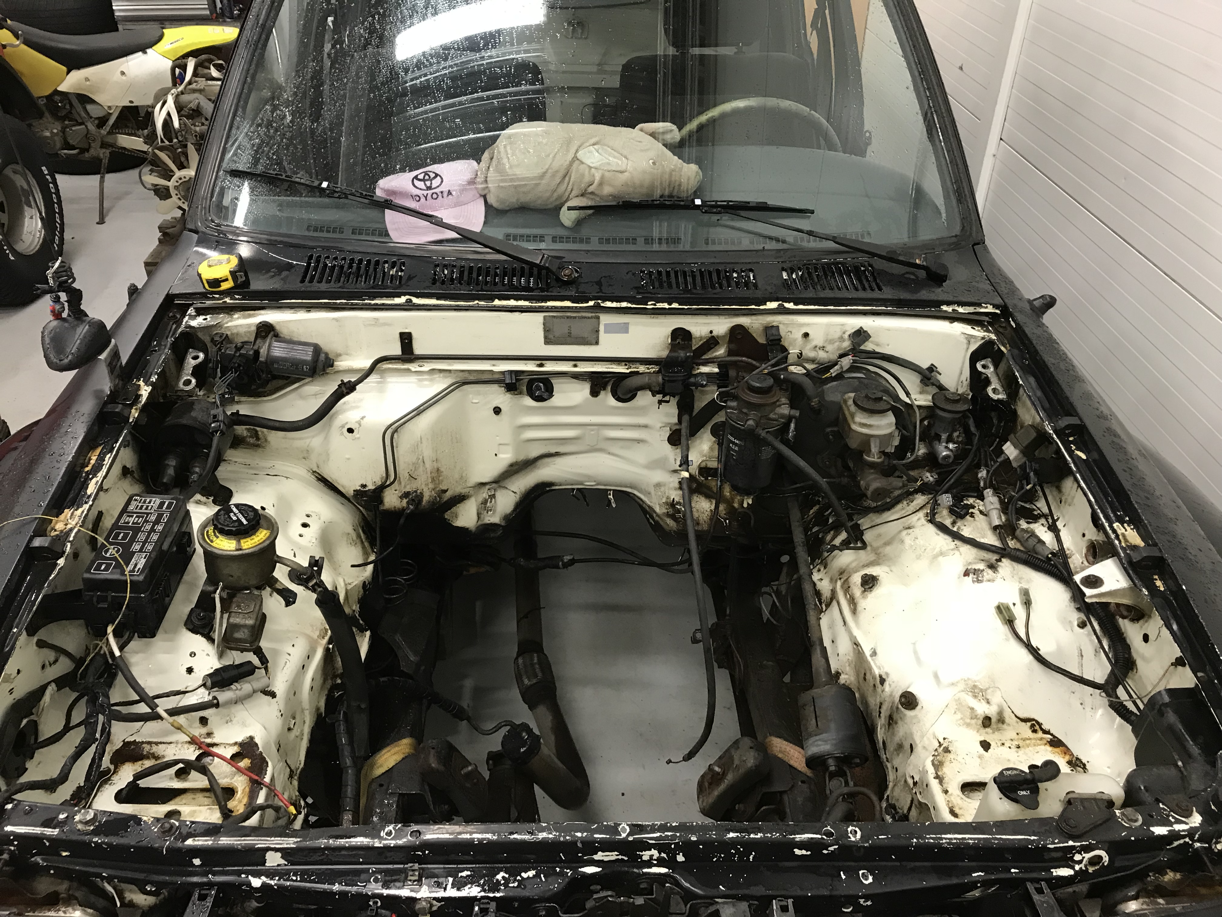

Tómur skítugur vélasalurinn fékk þrif
Mótorfestingar komnar 5cm aftar
Kominn með 4jg2 á sinn stað, með patrolhásingarnar á pallinum og hurðar í uppgerð
