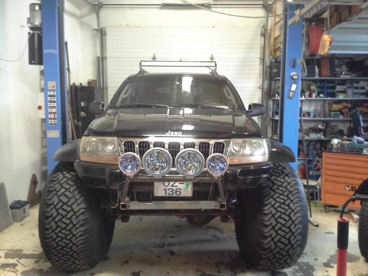

Sæll
Það er ekkert rosalegt mál að smíða svona framan á bílinn ég reindar var búinn að fjarlægja ballans-stöngina að framan hjá mér
40x40x4 prófíll og notaði sömu boltagöt og ballans stöngin var boltuð í, þurfti ekkert að saga úr stuðaranum fyrir þessu.
myndi samt sleppa þessum forljóta vinkli sem ég setti ofan á bitann.
download/file.php?id=14489
Kv. Atli Þ
